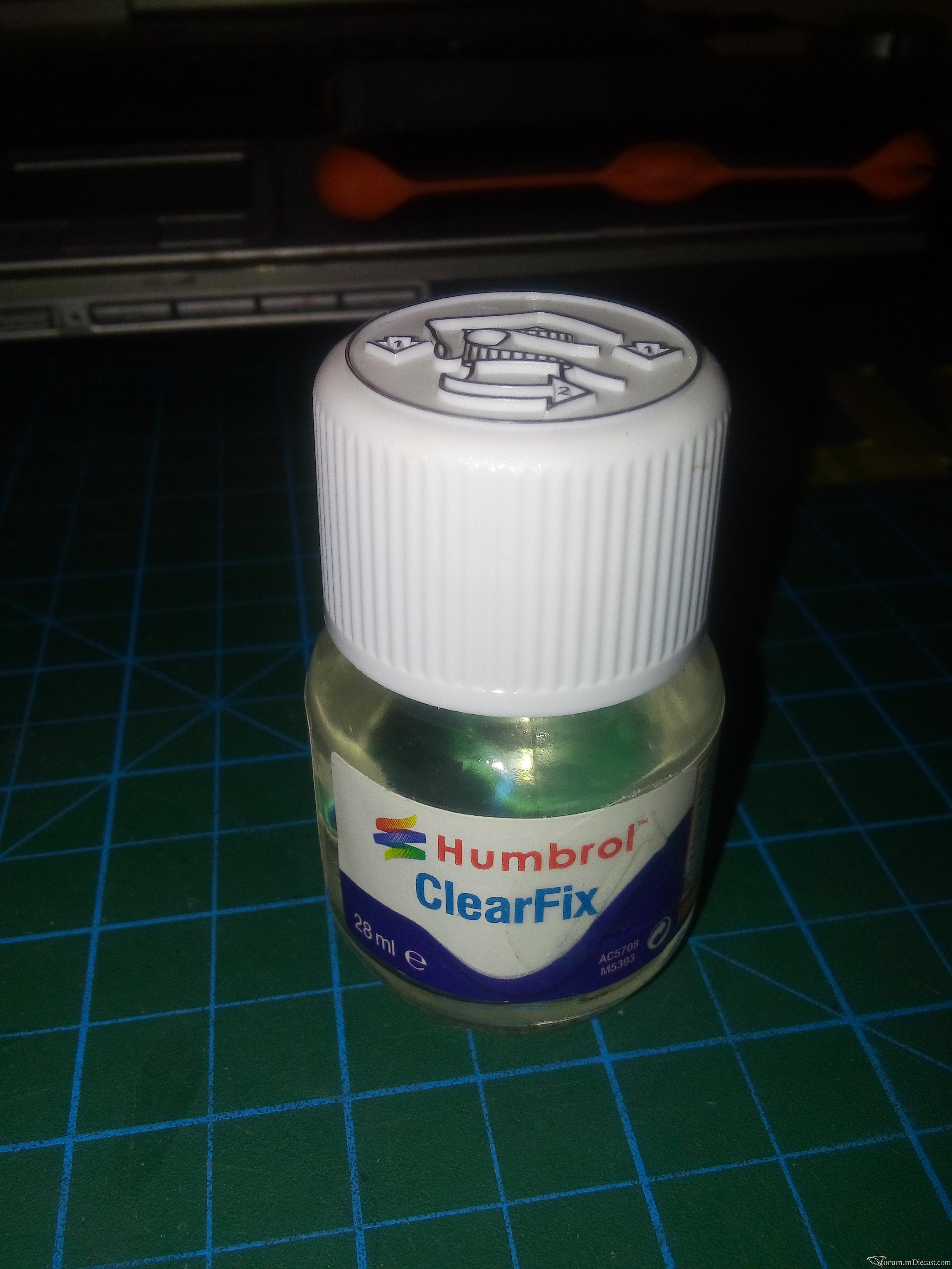

Модели BBR отклеиваются пластиковые накладки в виде стекол (лобовое), также отходят накладки на фарах, моделям порядка 4-5 лет где-то. Подскажите как устранить, может "подклеить чем-то"? Либо все и это их срок годности)

на всех смоляных моделях остекление из подобия блистера. и на некоторых моделях от OTTO, GT-spirit, BoS и, как у Вас, BBR оно имеет свойство со временем отклеиваться. я использую вот такую штуку. поверхность вокруг закрываю малярным скотчем, аккуратно наношу тонкой кисточкой на край блистера, потом малярным же скотчем фиксирую. на следующий день все снимаю - окно держится, лежит ровно и красиво.

Добрый вечер! Честно сказать за эти деньги ожидал немного более "качественный" продукт) Может конечно зависит от условий хранения, но они стоят в шкафу без прямых попаданий солнечных лучей. У меня помимо BBR такая же история была с моделями от MR, видимо технология производства очень похожа. Там также накладки "поплыли". Вообще вот так...
Подскажите где купить/заказать данное средство?

...Подскажите где купить/заказать данное средство?
Спасибо
См., например, на иБэе. Я покупал там.

Добавил в избранное, как руки дойдут так сразу. Параллельно посмотрю может какой аналог проще попадется. На выходных собирался до магазина можелей доехать ....
