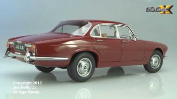

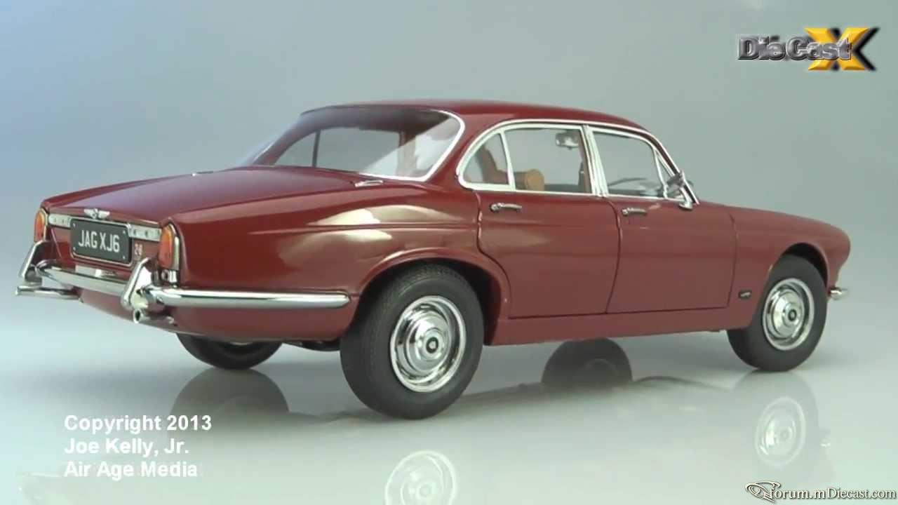

Выглядит так, что эта "кошачье" загуляло (зад поднят) или у технологов было увлечение драгстерами?
:glare:

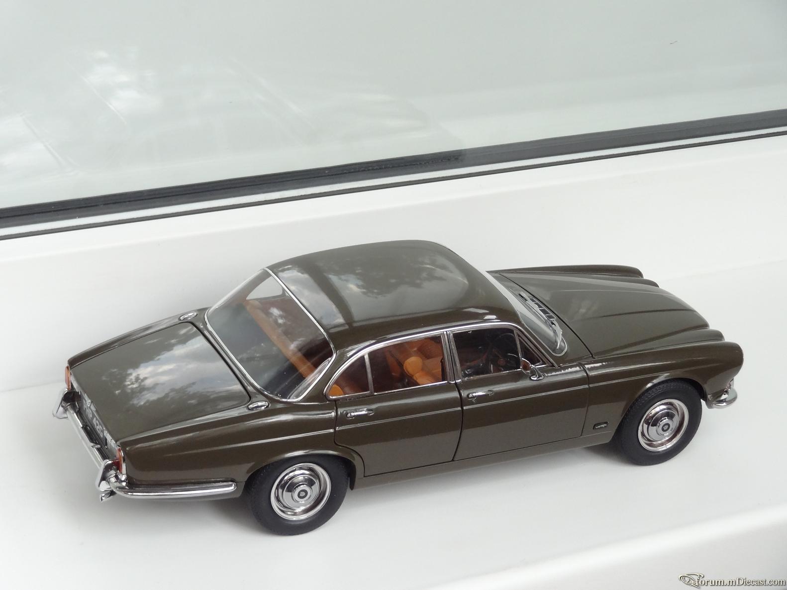

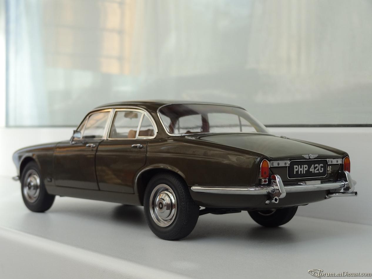

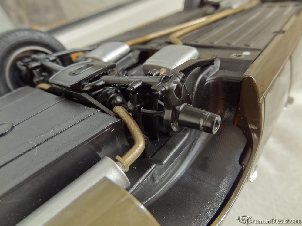

Конкретно моя моделька выглядела так

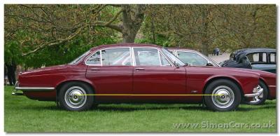

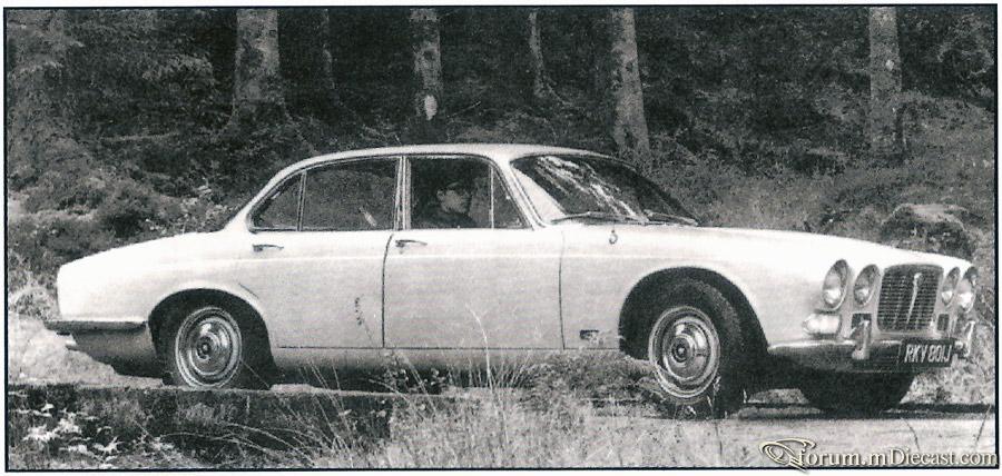

Хотелось бы видеть ближе к реалу как в стоке
Желтым провел вдоль линии порога дверей обозначить как должен быть кузов относительно центров колес

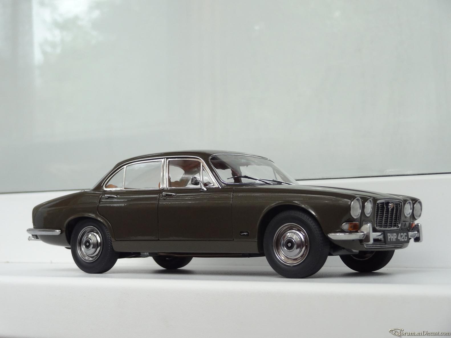

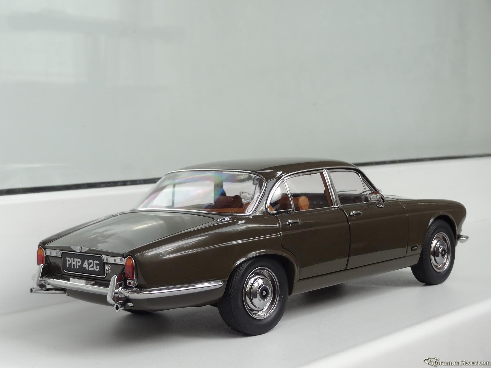

Не остался равнодушен к такому отношению, машинка нравится - разобрал, убил целый день, зато доволен.
Почему день - оказалось втулки, на которые одеваются колеса из металла.

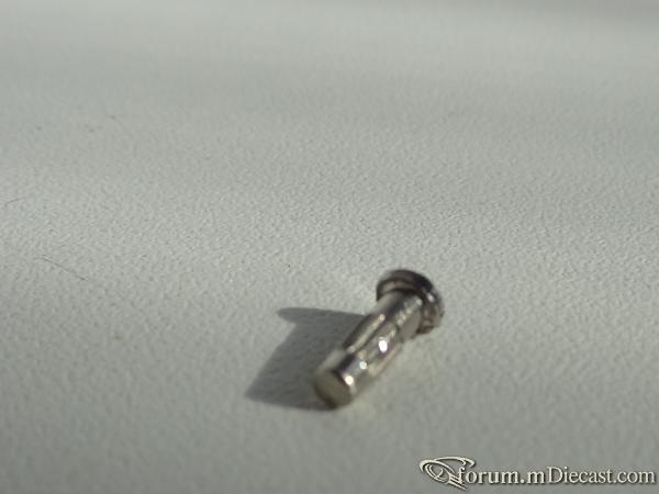

Спилил, для прочности будущей склейки высверлил 0,8 мм отверстие для штырька во втулке и в подвеске.
Приклеил на новое место. И зря. :sad:
Пришлось отдирать, потому что вставить обратно штифты
с продольными насечками (удерживают крошечными шляпками колеса) до конца не получилось.
Либо они на фабрике запресовывают колеса сразу с обоих сторон или одевают колеса сначала, потом ставят подвеску?
Пришлось нарезать резьбу внутри втулок 2,5мм и возиться с винтиками, спиливая их до нужной длины и стачивать шляпки, чтобы декоративный колпак колеса изнутри за них не цеплялся.

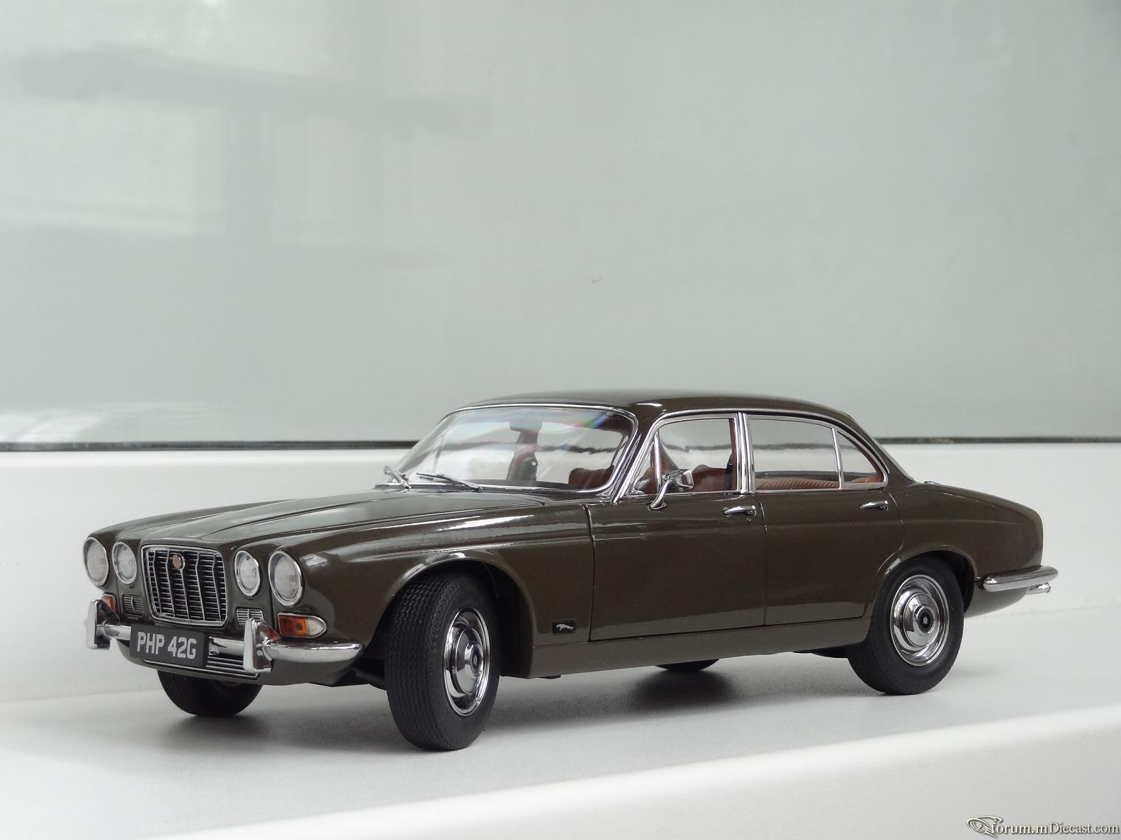

Ну и, собственно, как-то так теперь.

Молодец :thumbsup: :thumbsup: :thumbsup: А я всё на неё смотрел и не понимал, что мне так глаз режет, теперь понял :post-180-1121789431: :post-180-1121789431:

Спасибо.
Кстати, много моделей которые можно буквально преобразить (в сторону сходства с оригиналом) за счет смены резины, клиренса или ширины колеи.
На очереди VW Sciroccо первого поколения от Revell :smile:
