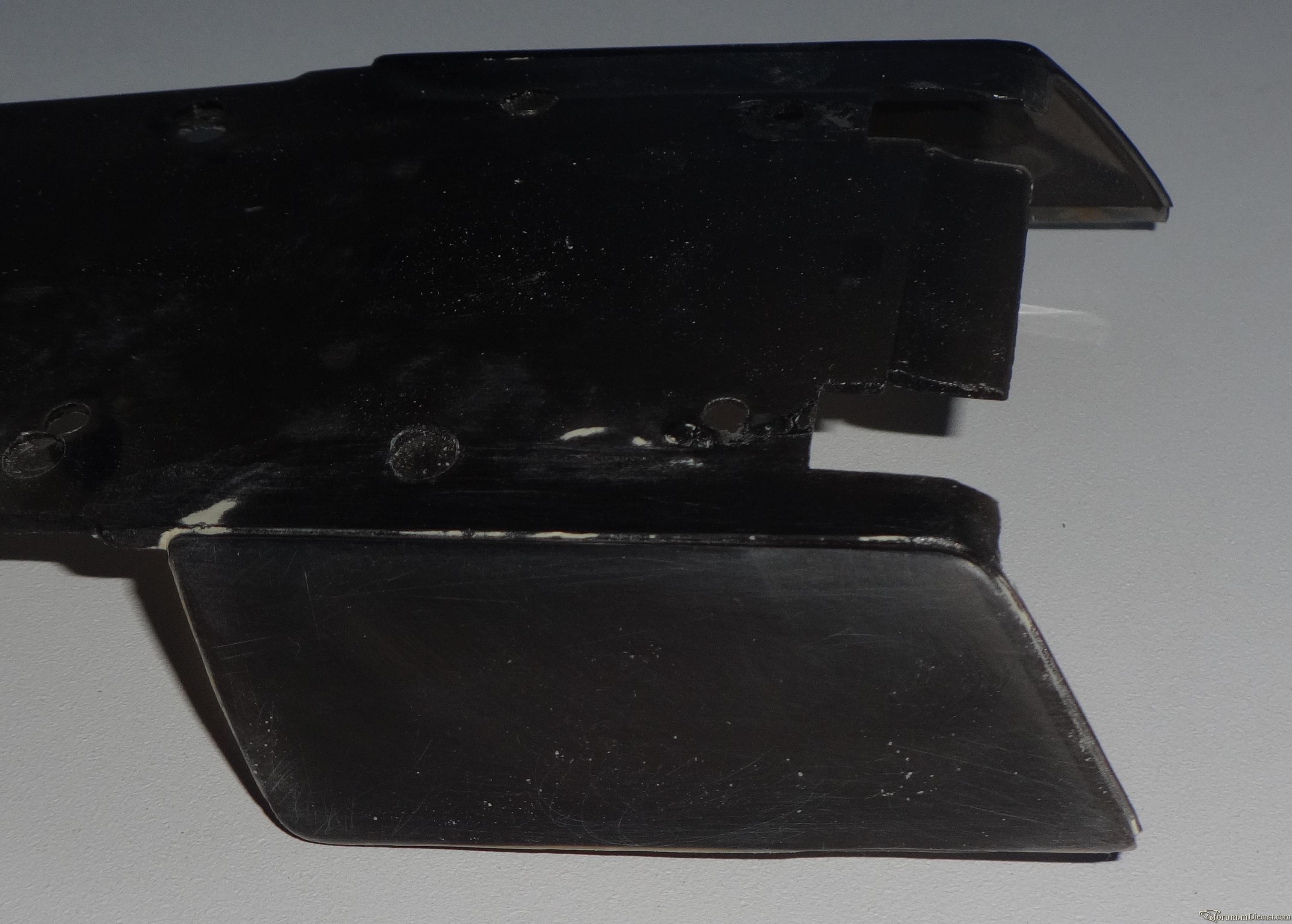

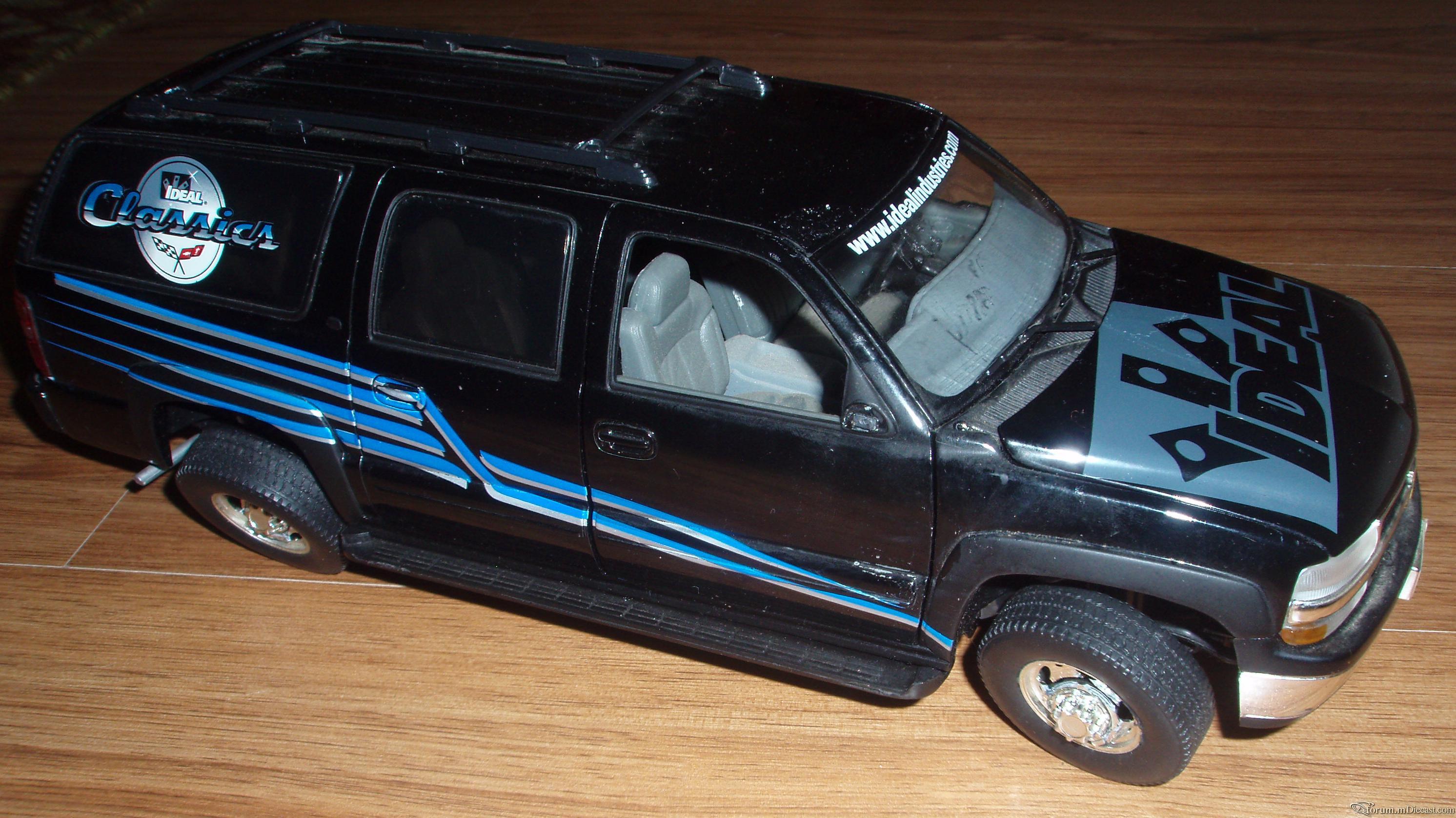

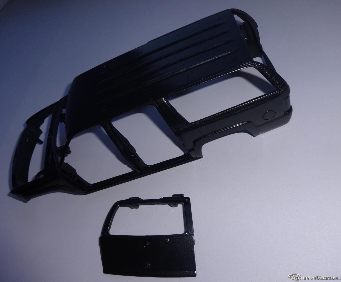

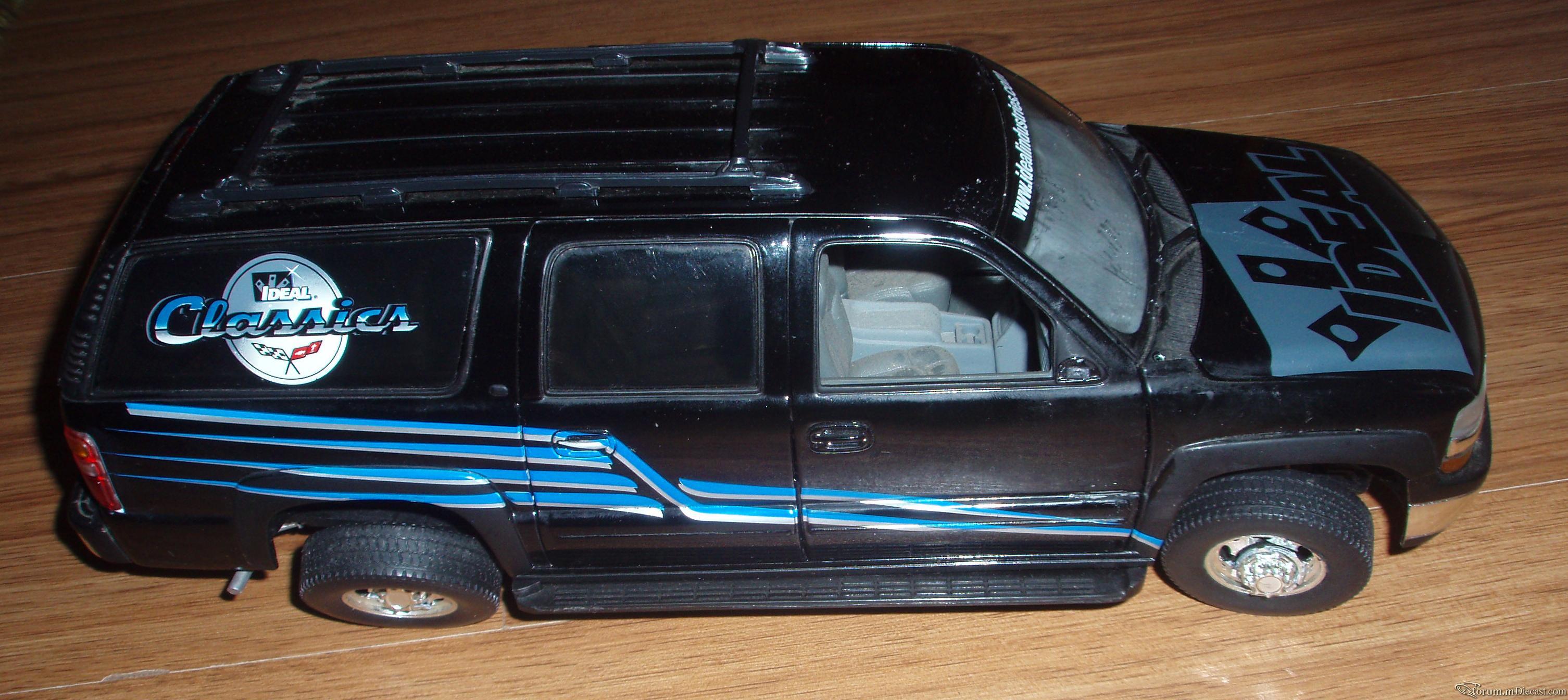

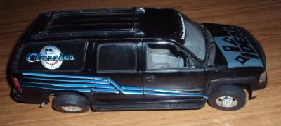

Вот, такую вещицу я получил от Саши.... год он у меня валялся - руки не подымались, но вот - все таки заставил себя!
post-1797-0-70201300-1401375936_thumb.jpg post-1797-0-03807400-1401375955_thumb.jpg post-1797-0-46756000-1401375974_thumb.jpg post-1797-0-87401900-1401375989_thumb.jpg
И-так... попробую вылечить Chevrolet Suburban от ERTL
Покраска ужасная - буду перекрашивать......

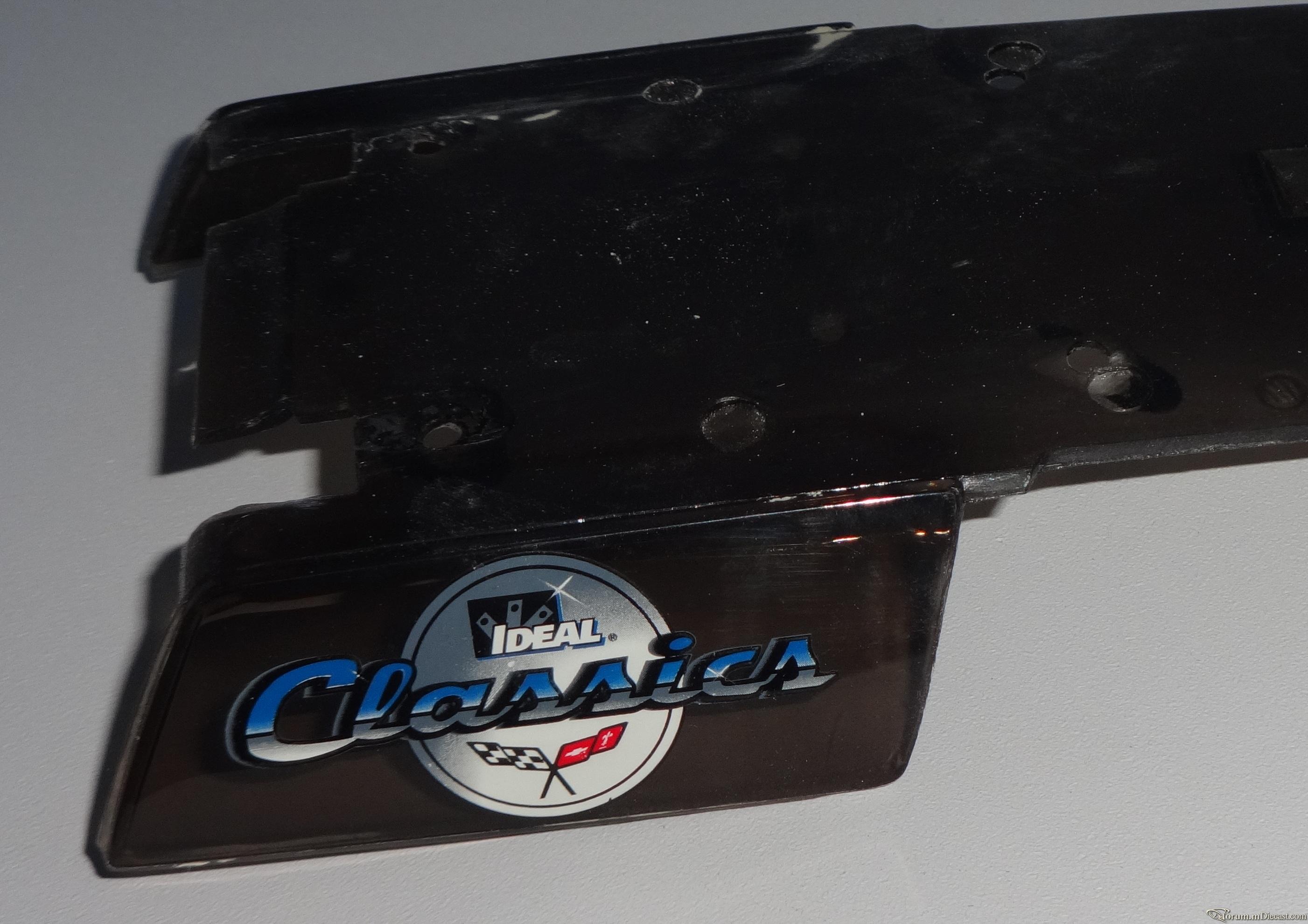

Сразу оговорюсь - Корвет восстанавливать не стал... отдал на запчасти....

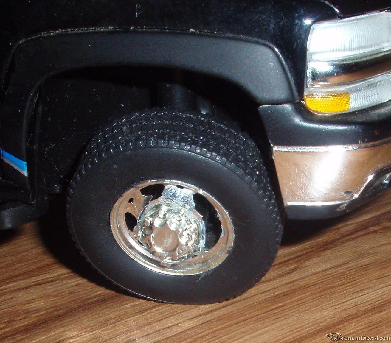

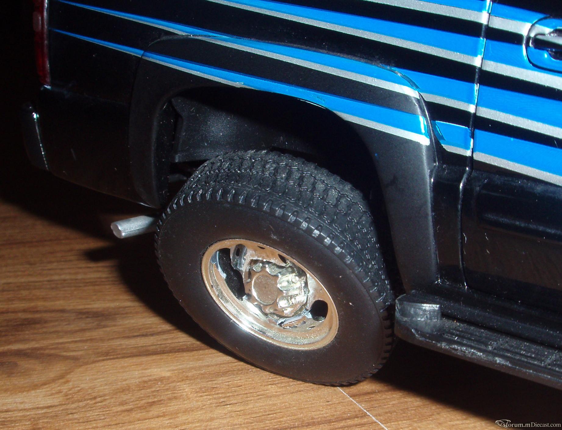

И так - с колесами проблем не возникло..... одно снял с запаски, другое с запаски др. Субурбана - благо у меня их два было - просто перекинул и все:
а вот снятые запаски пришлось реставрировать - не оставлять же модели без запасок....
post-1797-0-73960900-1401433964_thumb.jpg внутренние диски взял от веллевского Сильверадо, который прокачивал ранее - пришлось подработать немного и в целом, я думаю получилось неплохо - все равно - он под днищем!

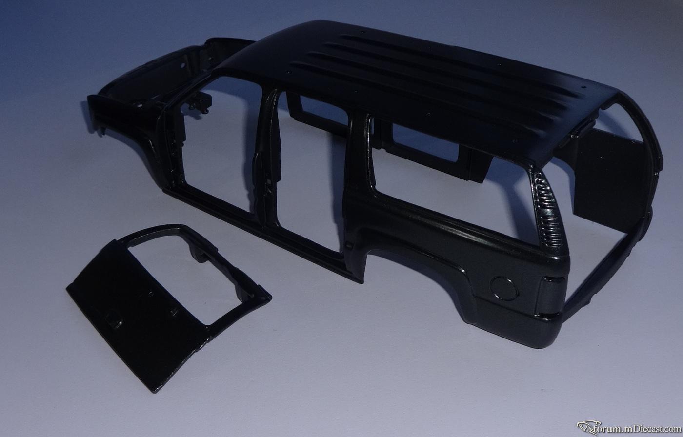

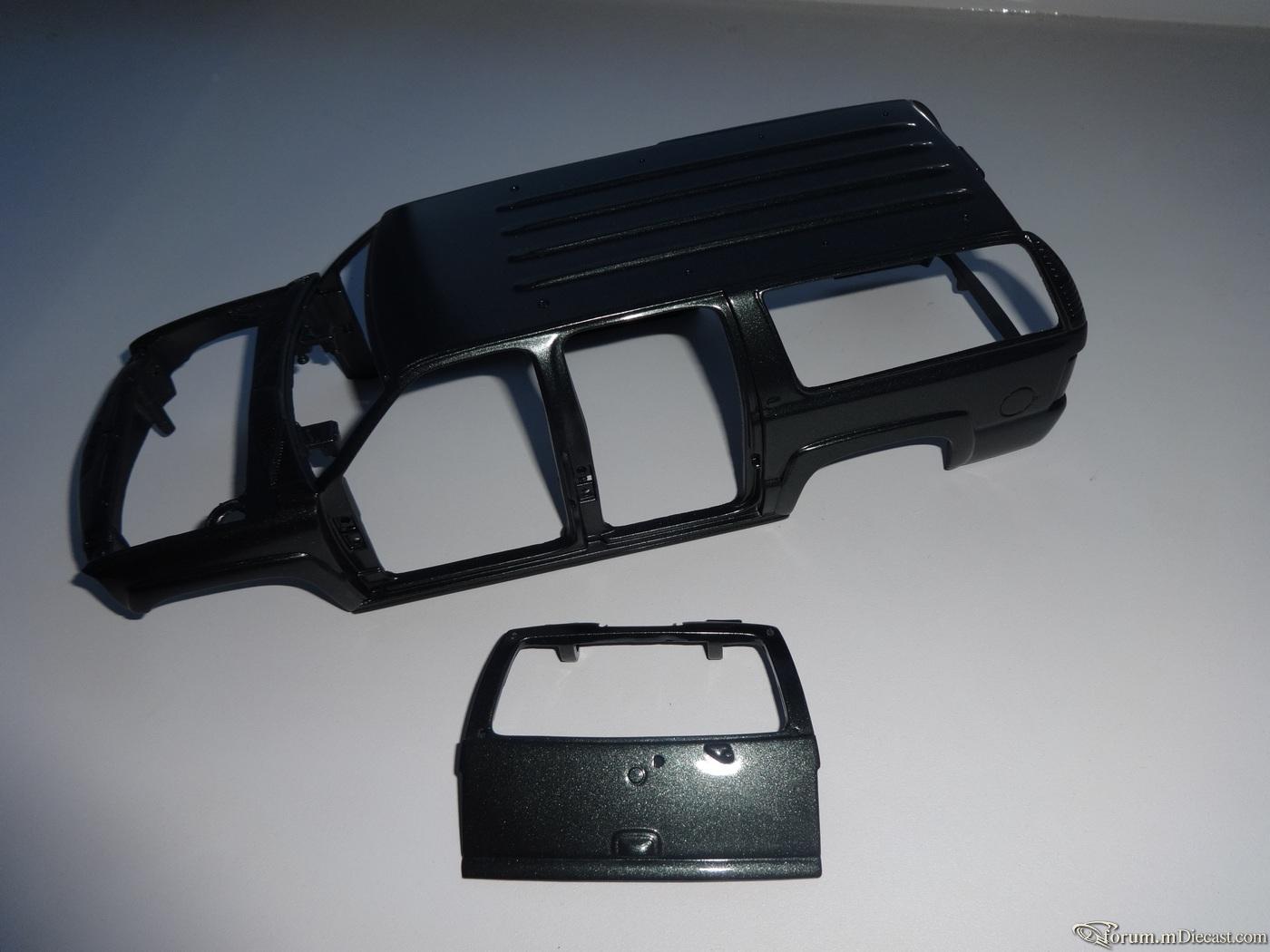

Следующий этап перекраска старого угрюмого и не свежего черного цвета с его ужасной тампоновкой ужасной какой-то раскраски - в нормальный, какой нибудь солидный металлик...
смыл старую краску и покрасил в новый цвет- "Сочи" - №-360 - прикольный цвет! днем одного оттенка - вечером совершенно - другого!
post-1797-0-10719700-1401648710_thumb.jpg post-1797-0-88610000-1401648746_thumb.jpg post-1797-0-41128200-1401648783_thumb.jpg
и приступил к снятию надписей на заднем стекле и их полировке...:

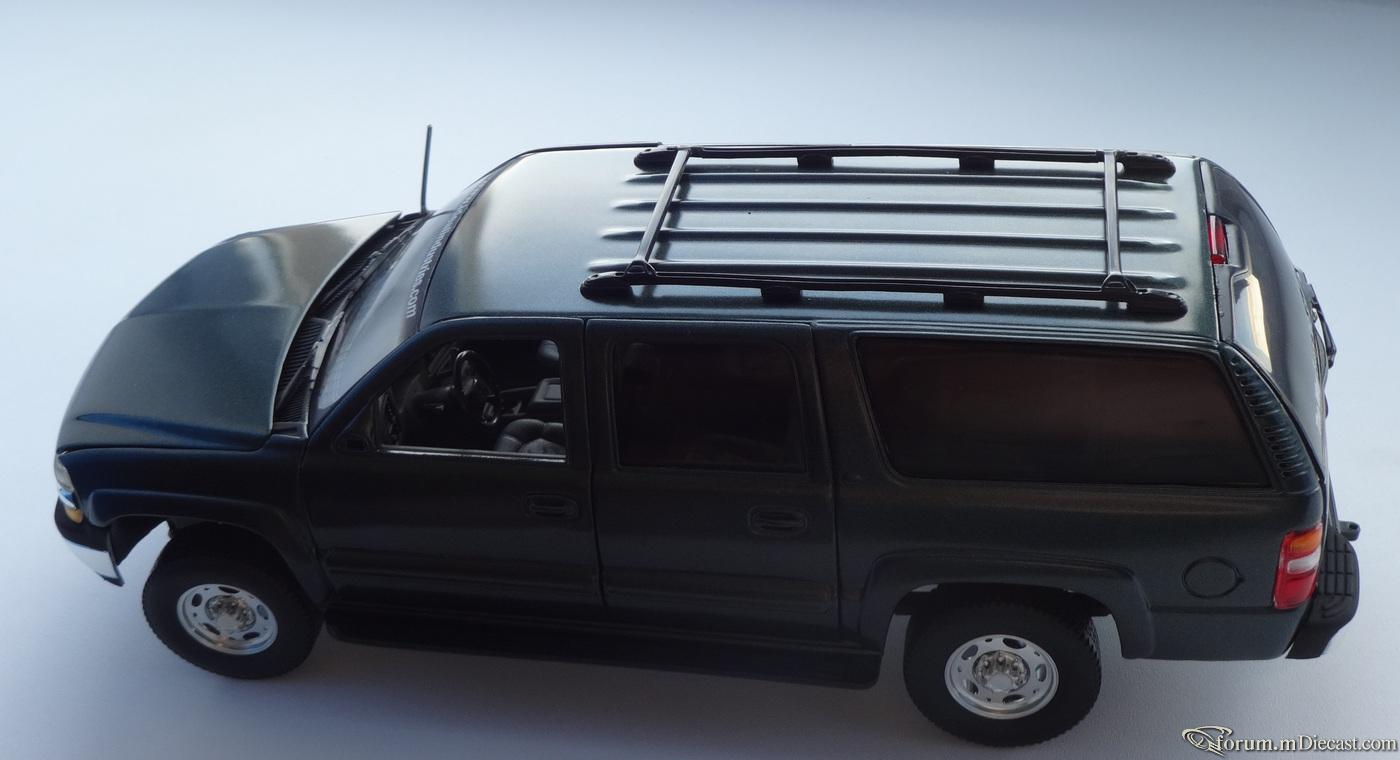

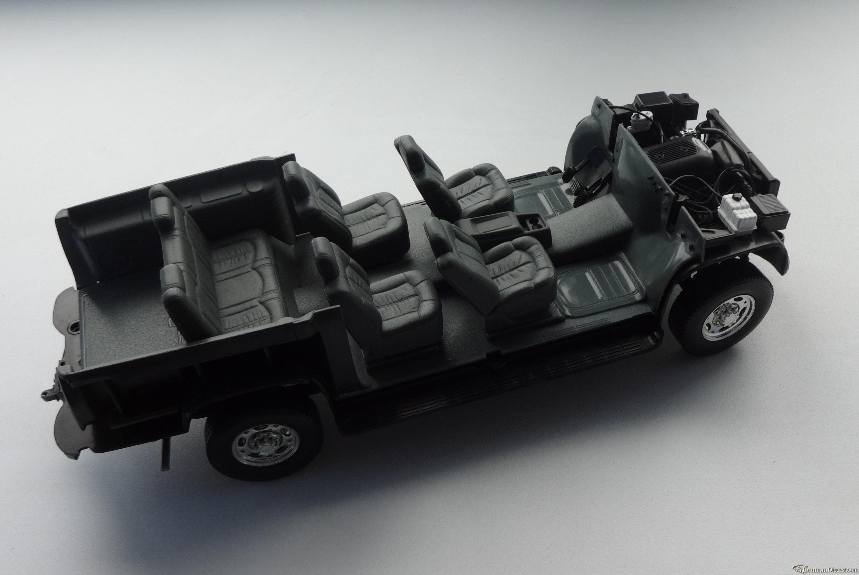

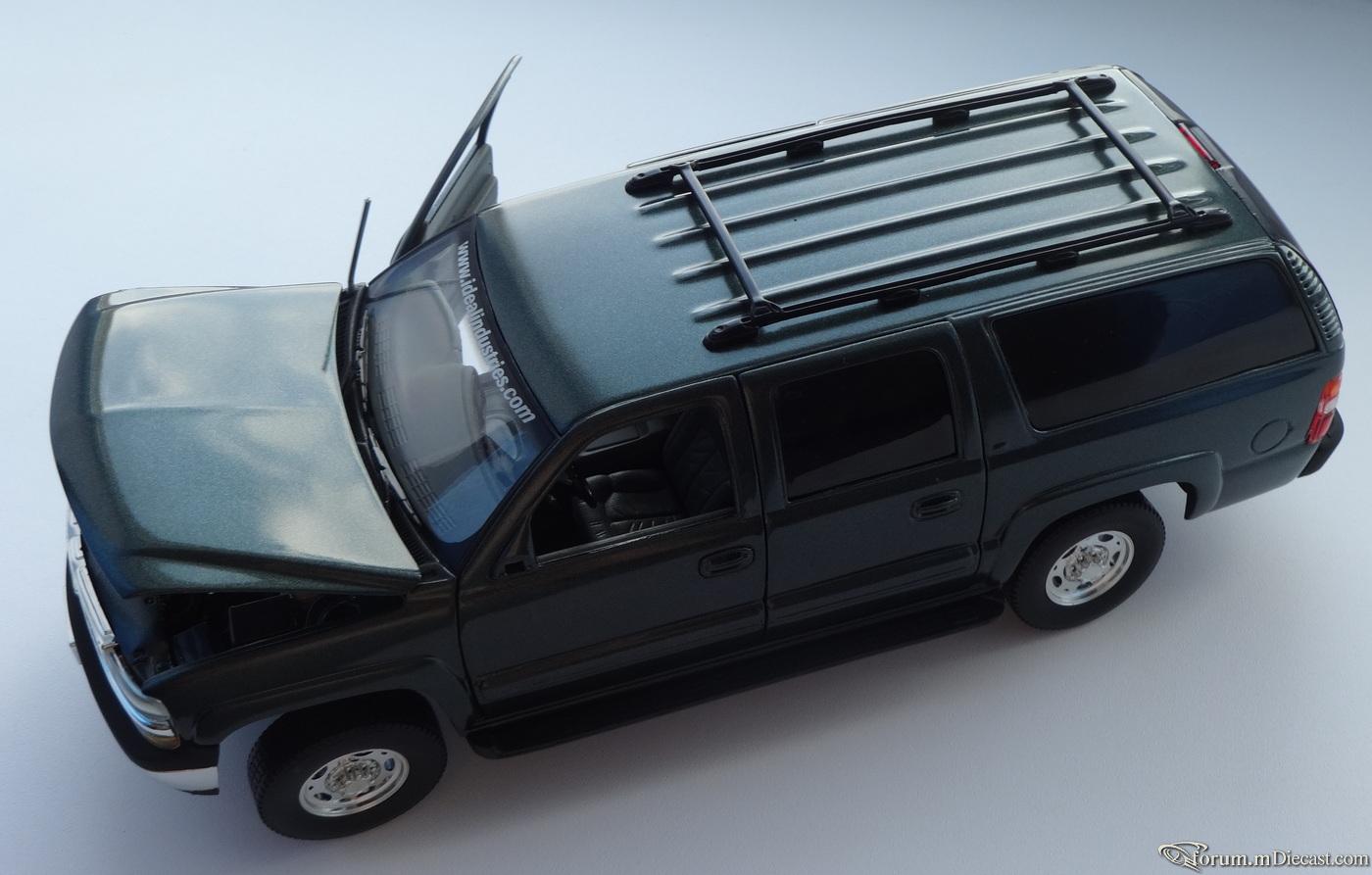

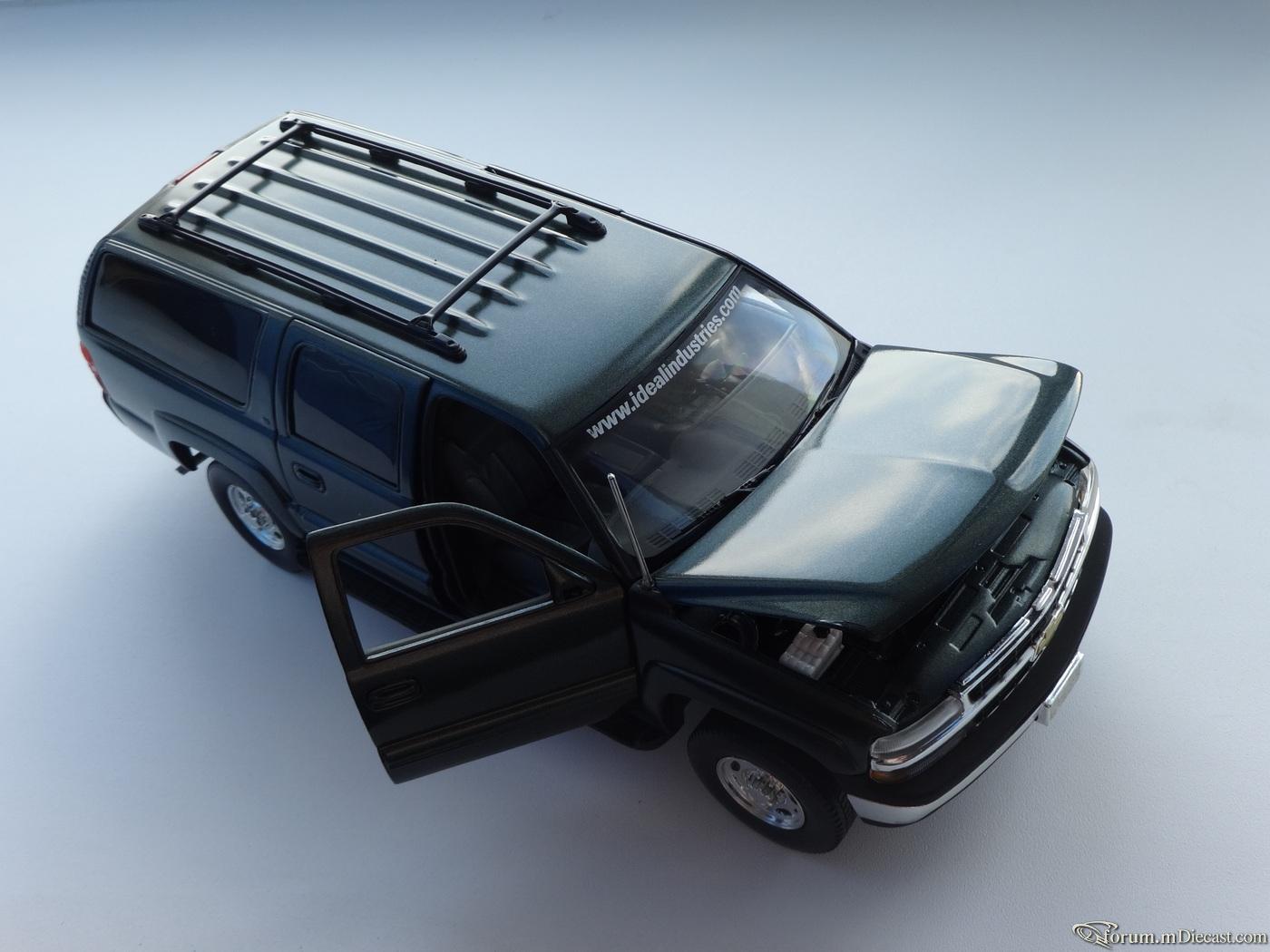

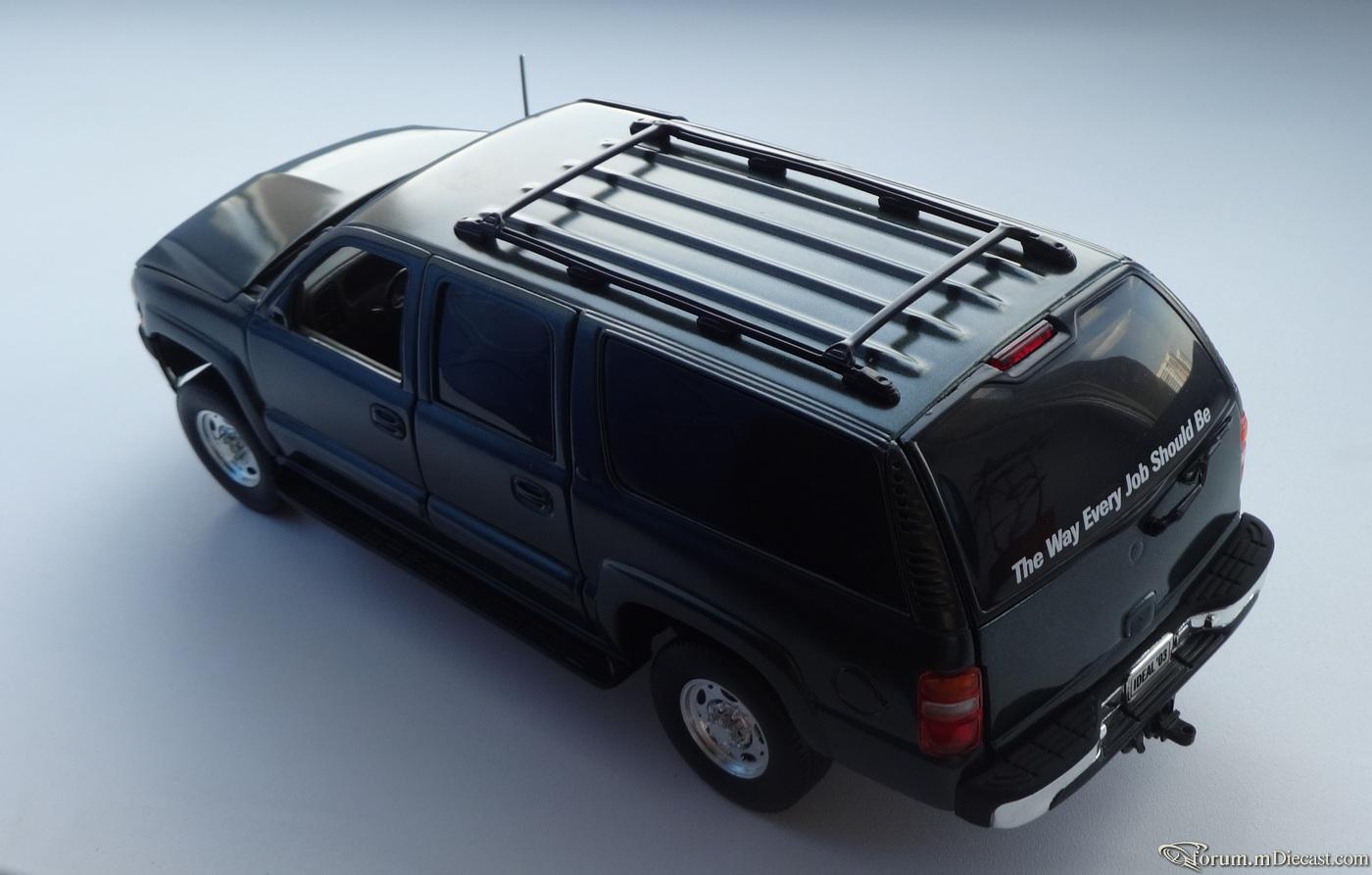

и так - ремонт завершен...:
post-1797-0-85030600-1401890673_thumb.jpg post-1797-0-34061200-1401890684_thumb.jpg post-1797-0-97247500-1401890710_thumb.jpg post-1797-0-82968000-1401890723_thumb.jpg post-1797-0-49916300-1401890746_thumb.jpg
Вот, незадача... при переезде куда-то сунул зеркала и найти не могу.... ну, благо - их в любой момент можно на место поставить....

не нравится он мне.....( где, такие зеркала брать ума не приложу?! а когда мои найдутся - даже не знаю..... хотя их найти после переезда и не надеюсь....(((
передняя правая и задняя левая двери слегка подпружинивают, капот на столько плотно закрывается что уже мне удружил скол краски с лаком - пришлось уже подкрашивать.......(((((
а продавать его в таком виде - да, он мне и так "золотым" обошелся....((((
Может, через месячишко приестся.....!?
А чем же он тебе так не понравился? Весьма брутальная модель ))) Антенну я тебе могу дать как у моего субика
Две двери пружинят малость и капот плотно не закрывается...(((
Кстати, я нашел антенны который ты давал мне ранее... вот, только основание под нее не могу подобрать.....
