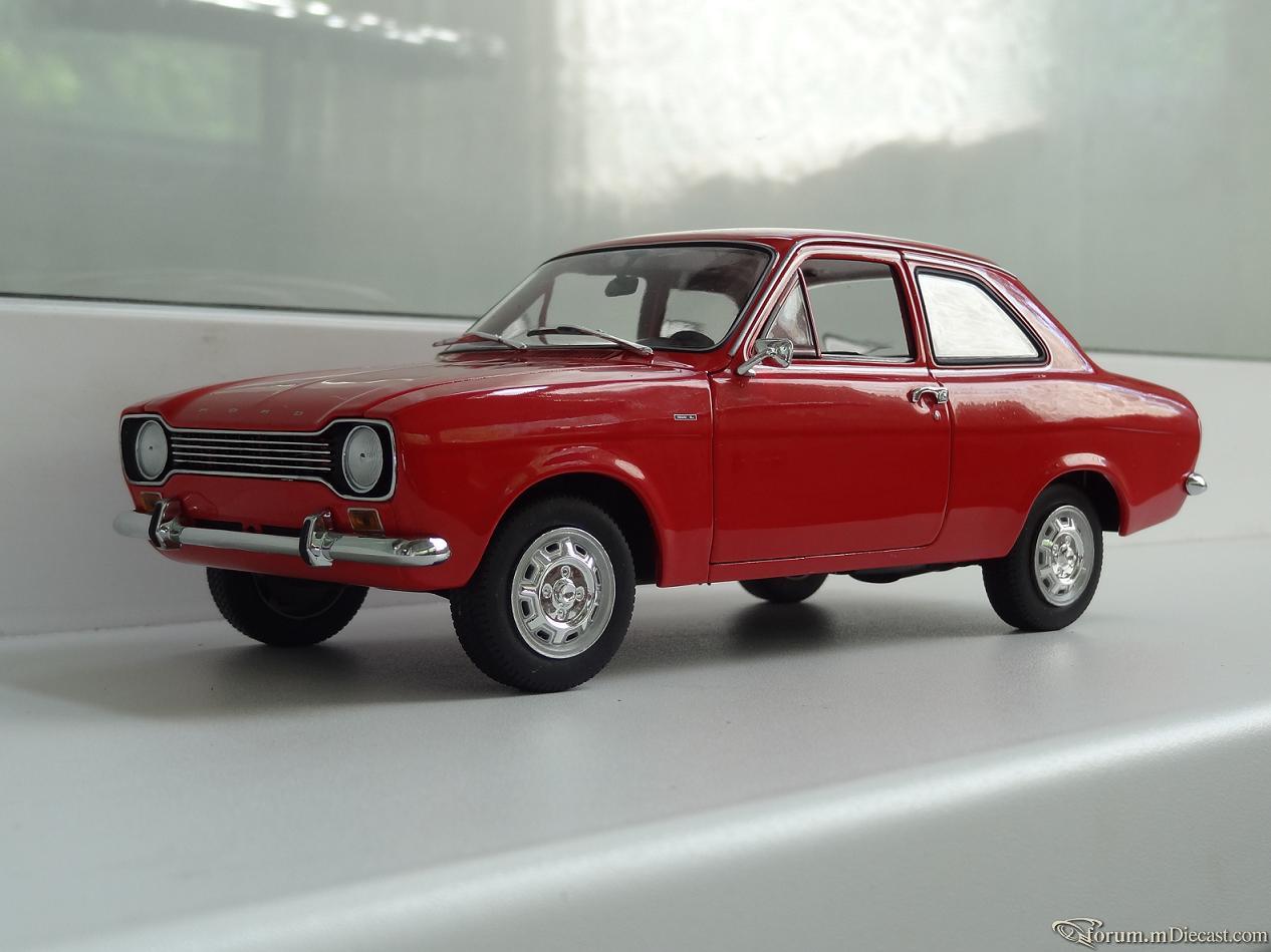

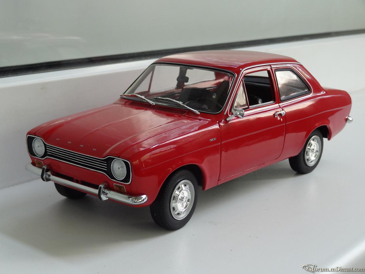

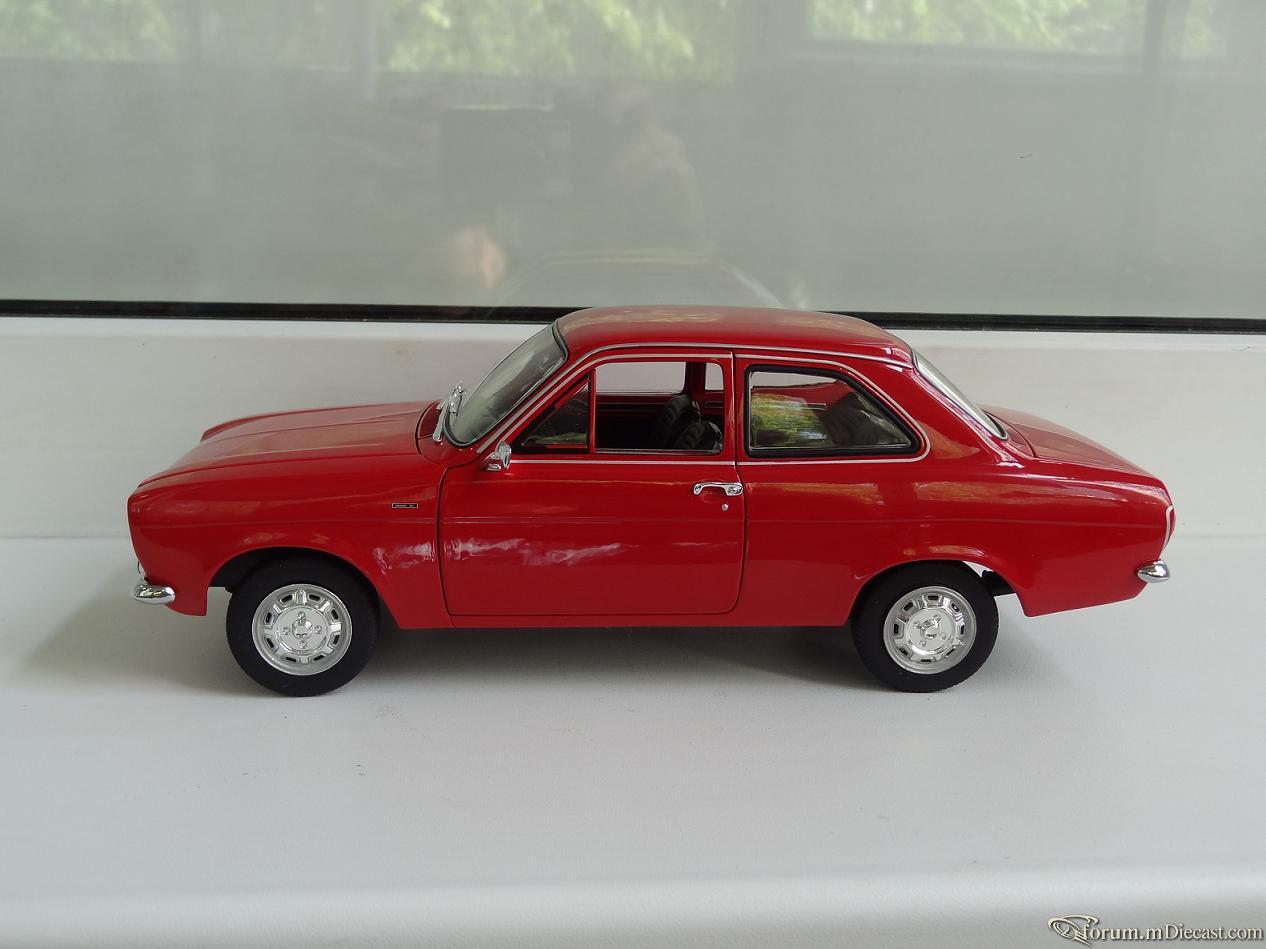

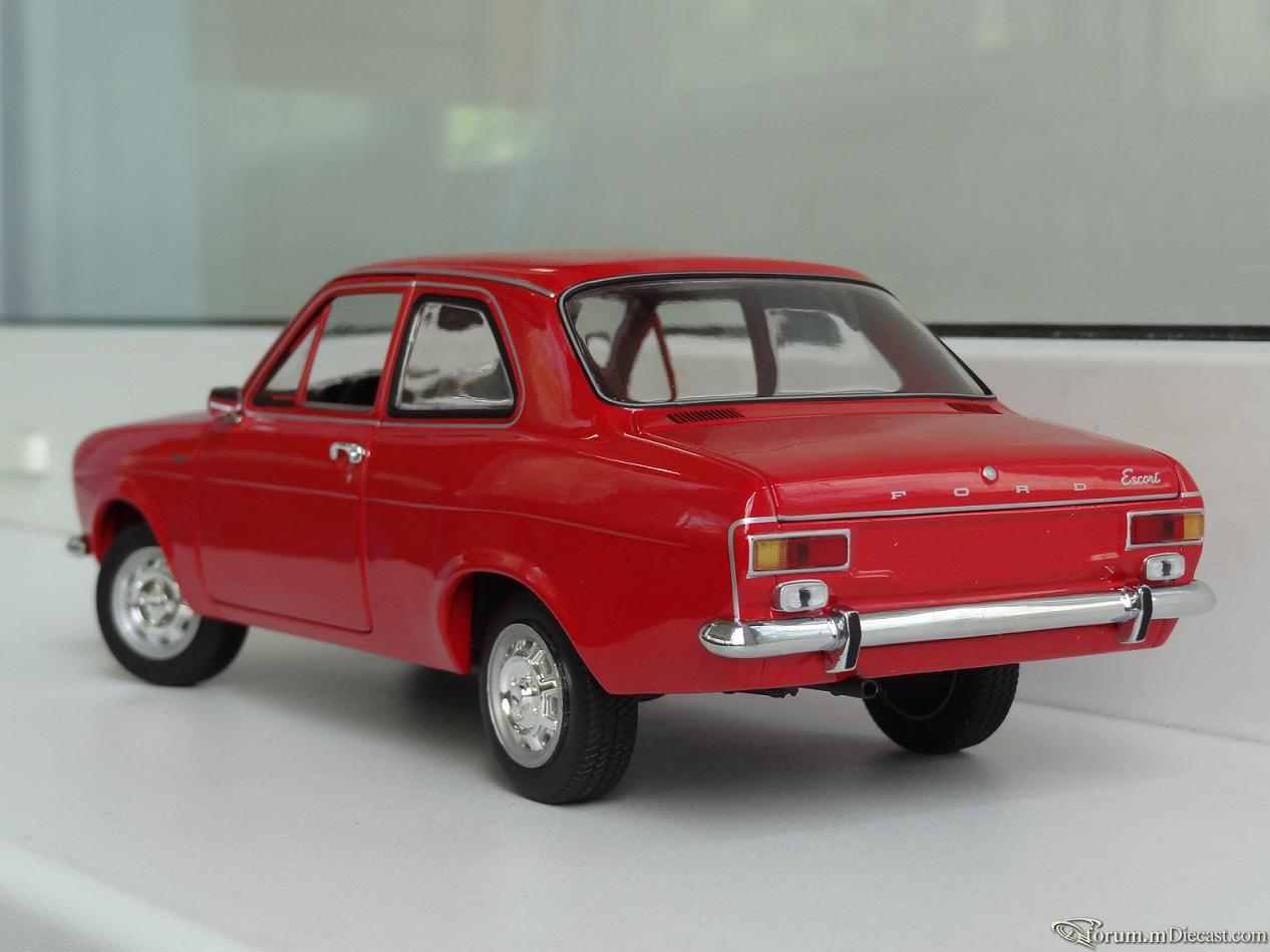

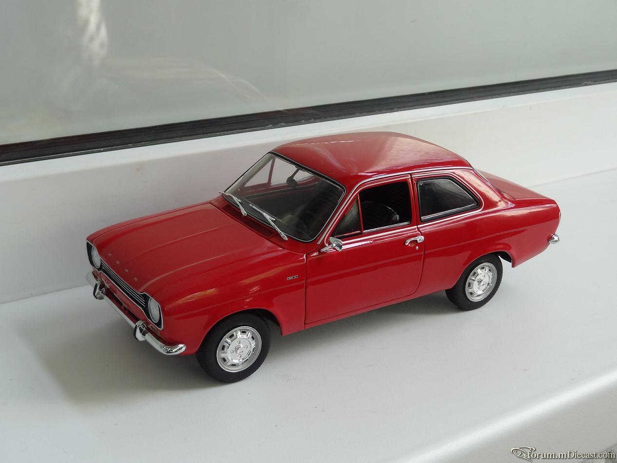

Еще одна моделька, на исправление халтуры производителя в которой мне было не жаль нескольких часов.
К кузову и размерам никаких претензий, но такое шасси и тракторная резина подходит больше к масштабу 1:87 :sad:
На модели Миничампс стоит резина почти в 34мм!
В действительности у прототипа очень маленькие колесики и соотв. резина (5.50 - 12), что соответствует диаметру 29,4 мм в 1:18.
Кроме того кузов гораздо выше относительно осей колес.
post-8474-0-52140400-1400113752_thumb.jpg post-8474-0-09831200-1400068725_thumb.jpg
post-8474-0-94590300-1400068958_thumb.jpg post-8474-0-31258900-1400068925_thumb.jpg
post-8474-0-73739300-1400068769_thumb.jpg post-8474-0-96101800-1400068853_thumb.jpeg
Резина использована от истовской "копейки".
Клиренс поднят за счет спиливания втулок и установки самодельных ниже примерно на 5 мм
Тем кто захочет менять следует учесть, что колеса у модели сделаны так, что внутренний обод на 1мм шире внешнего, поэтому при замене резины придется стачивать по периметру либо обод колеса, или ровно обрезать резину.
Результат
