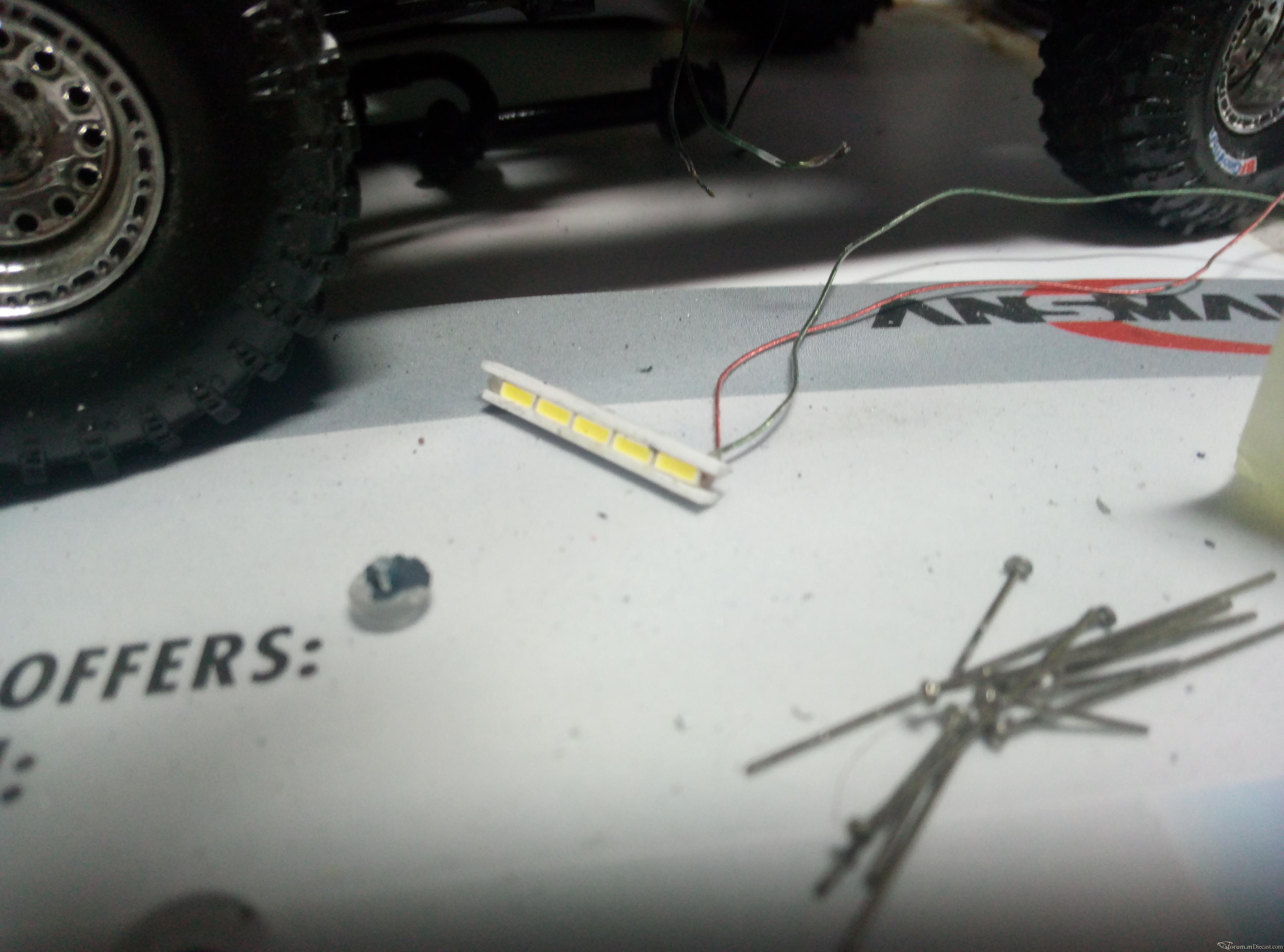

-L E D пакет.
Соответственно,что то будет уходить,а что то непременно появляться.

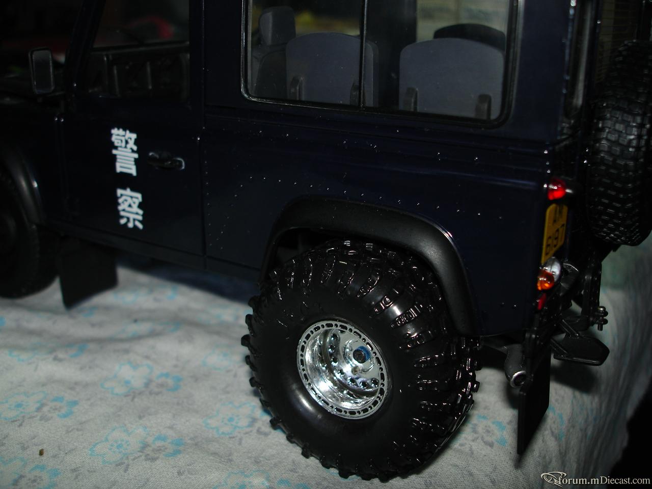

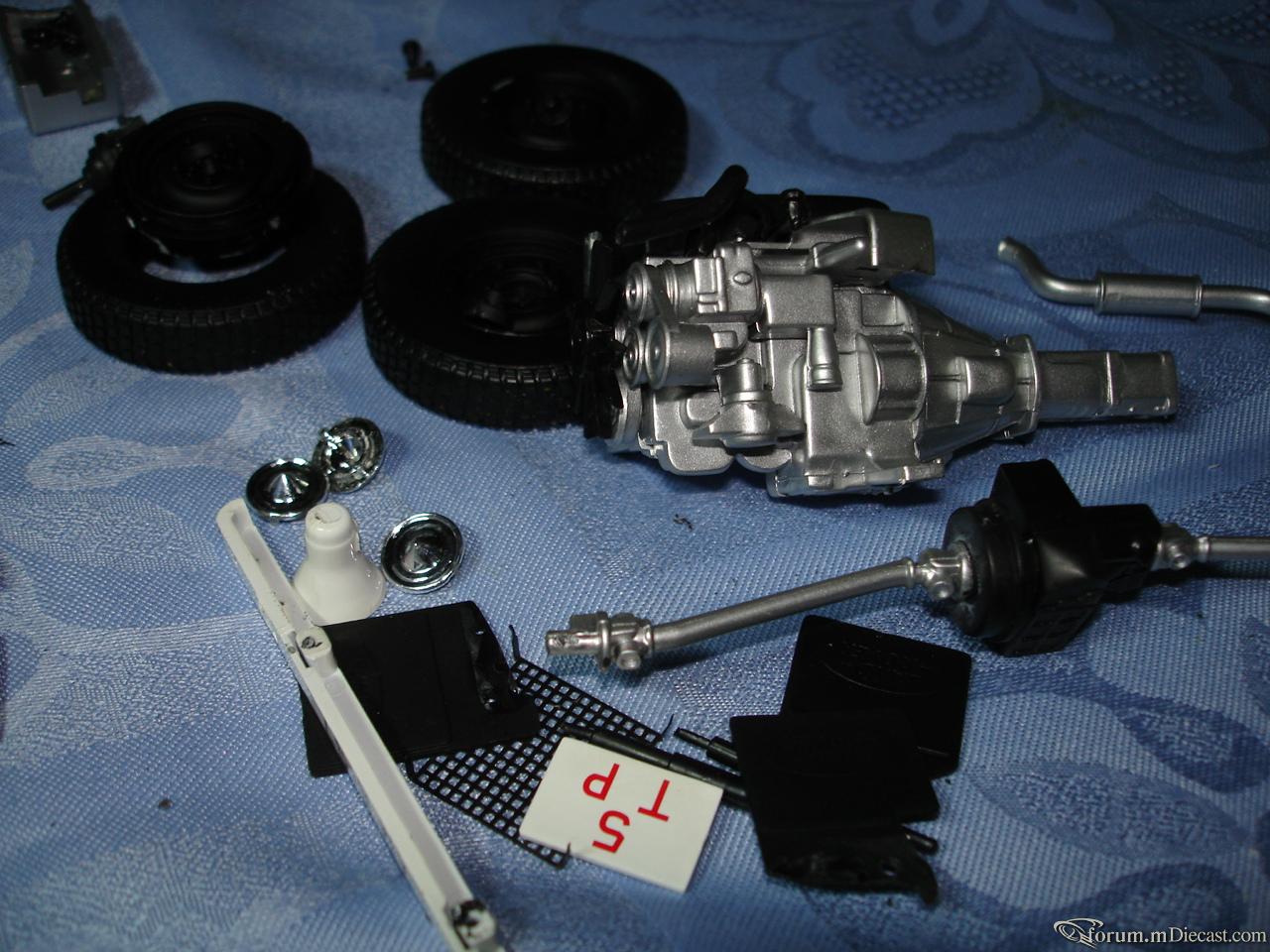

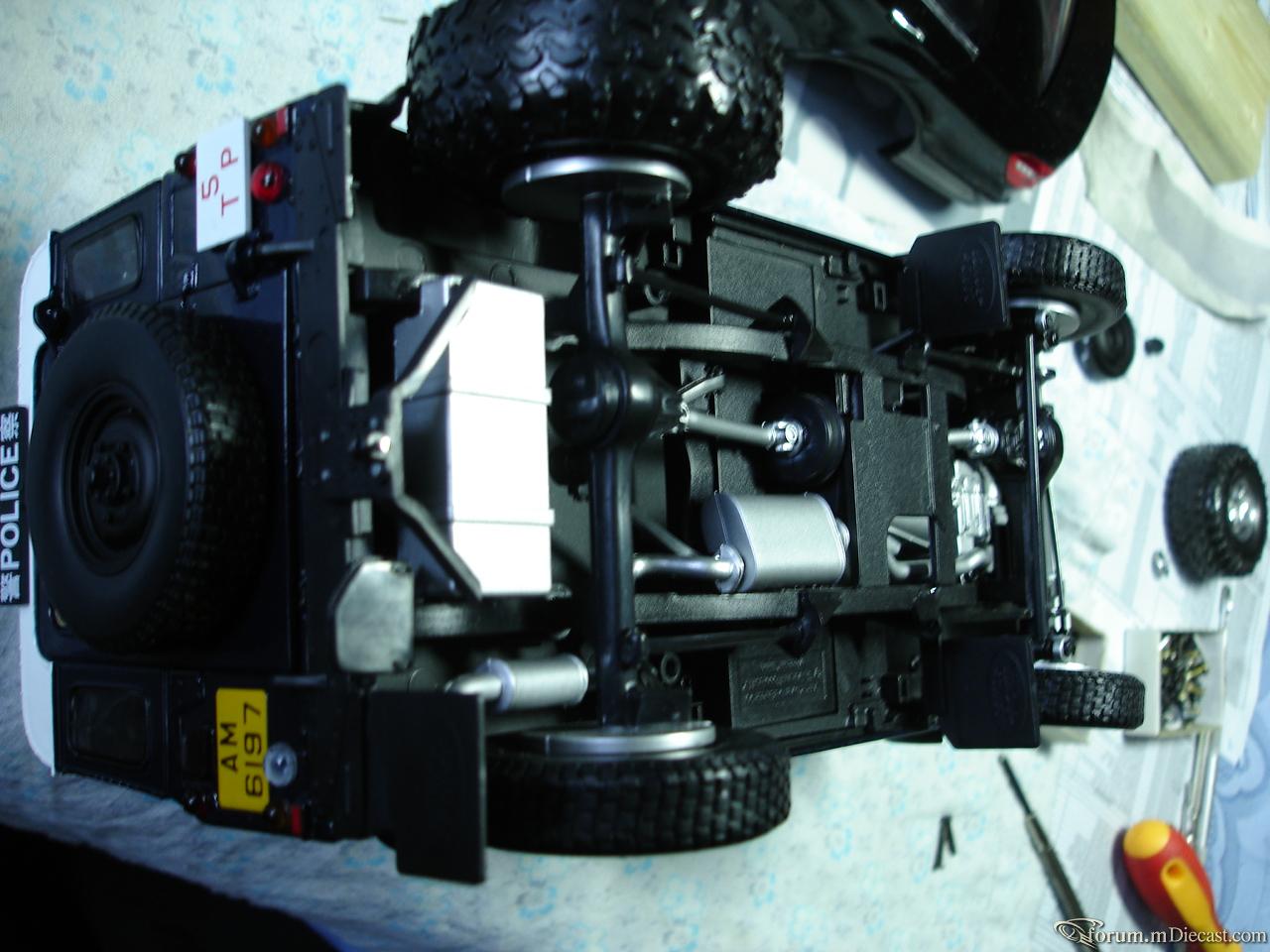

что имеем .
пора Роверу превращаться...

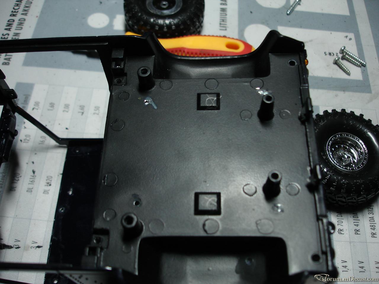

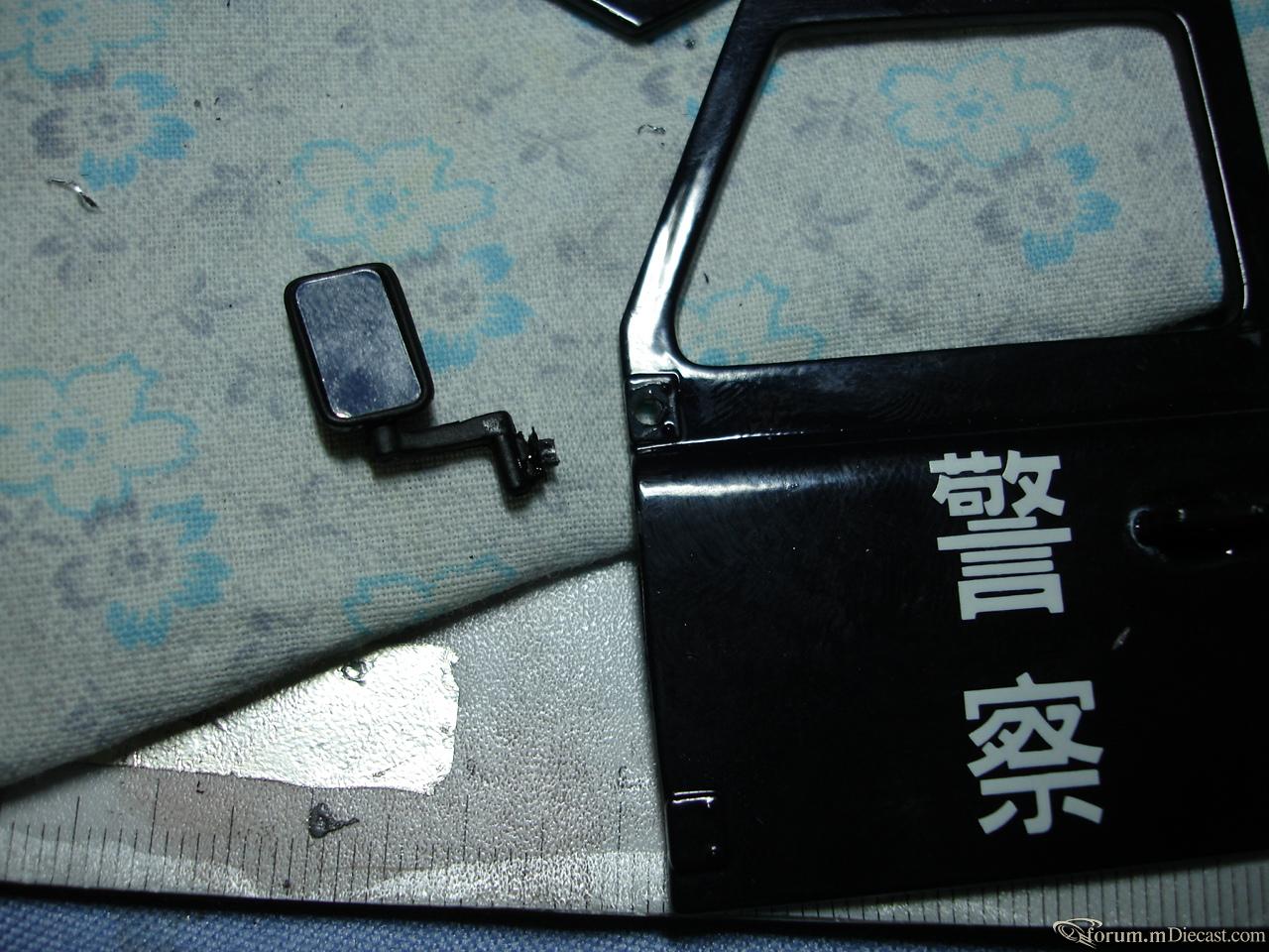

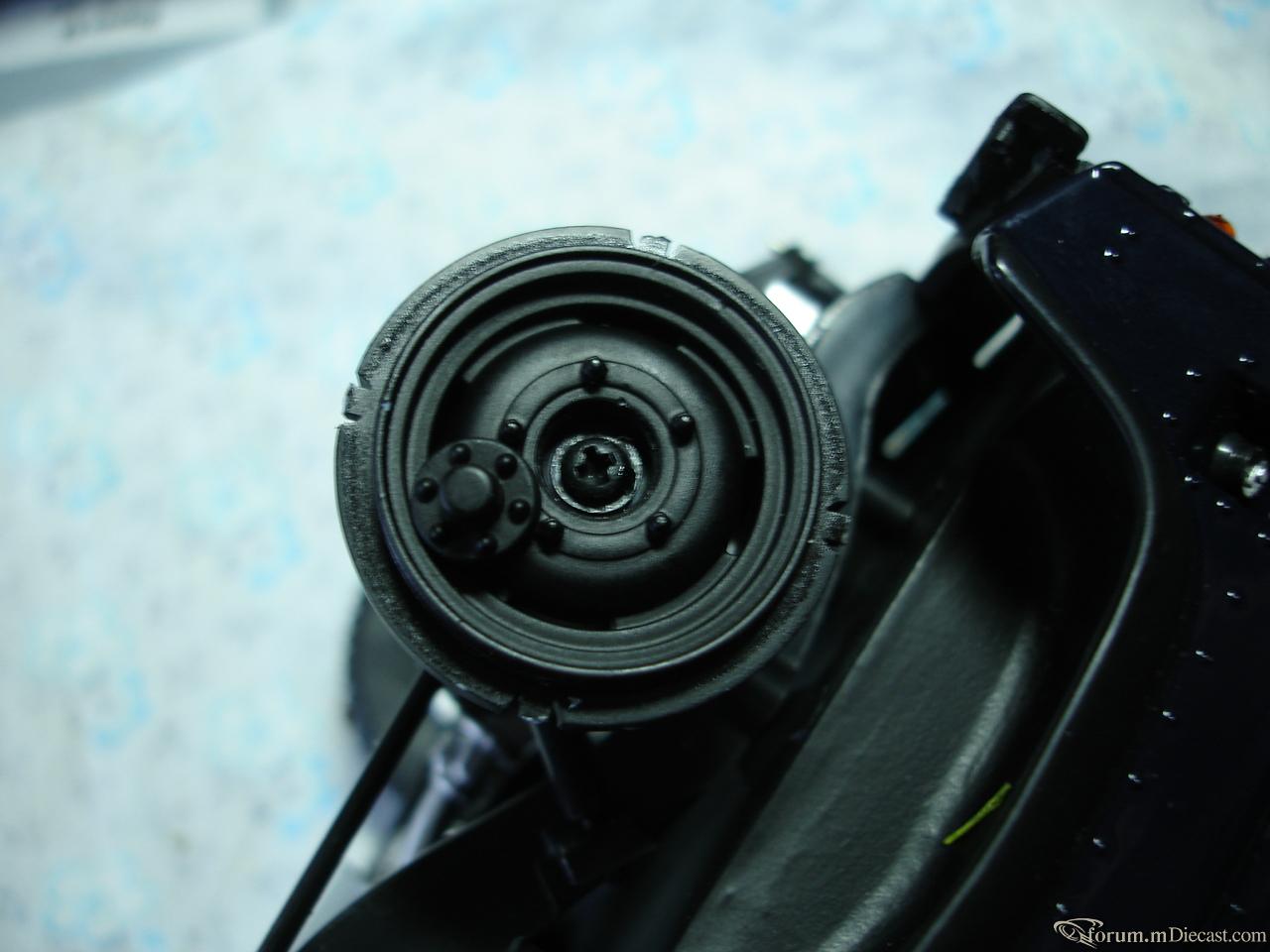

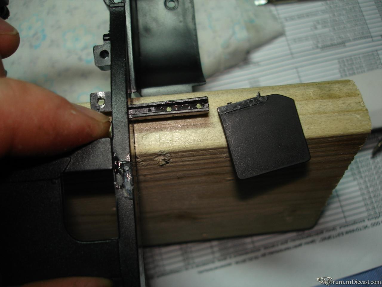

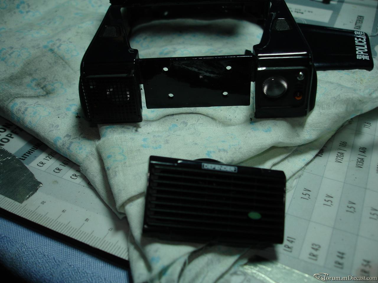

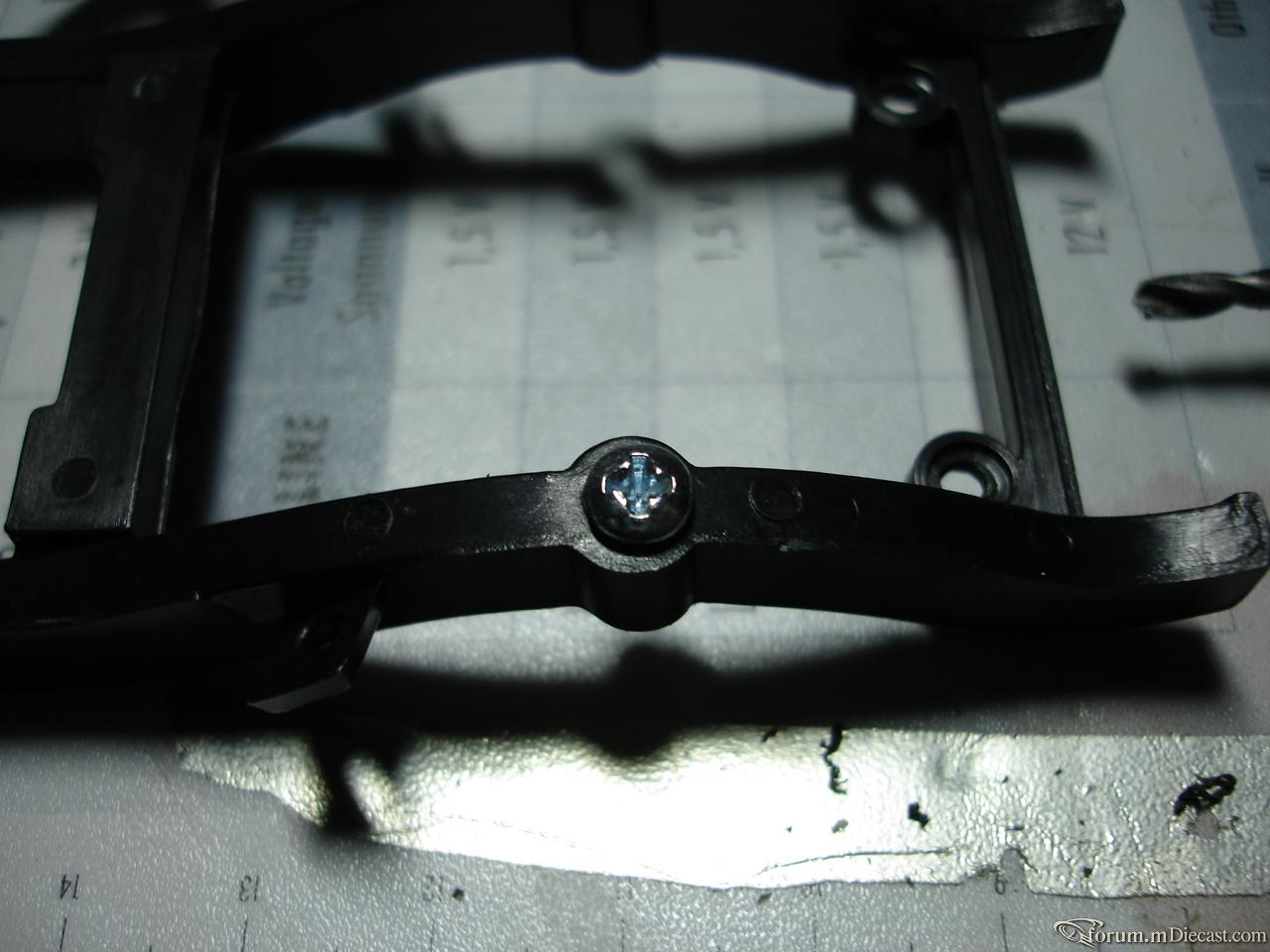

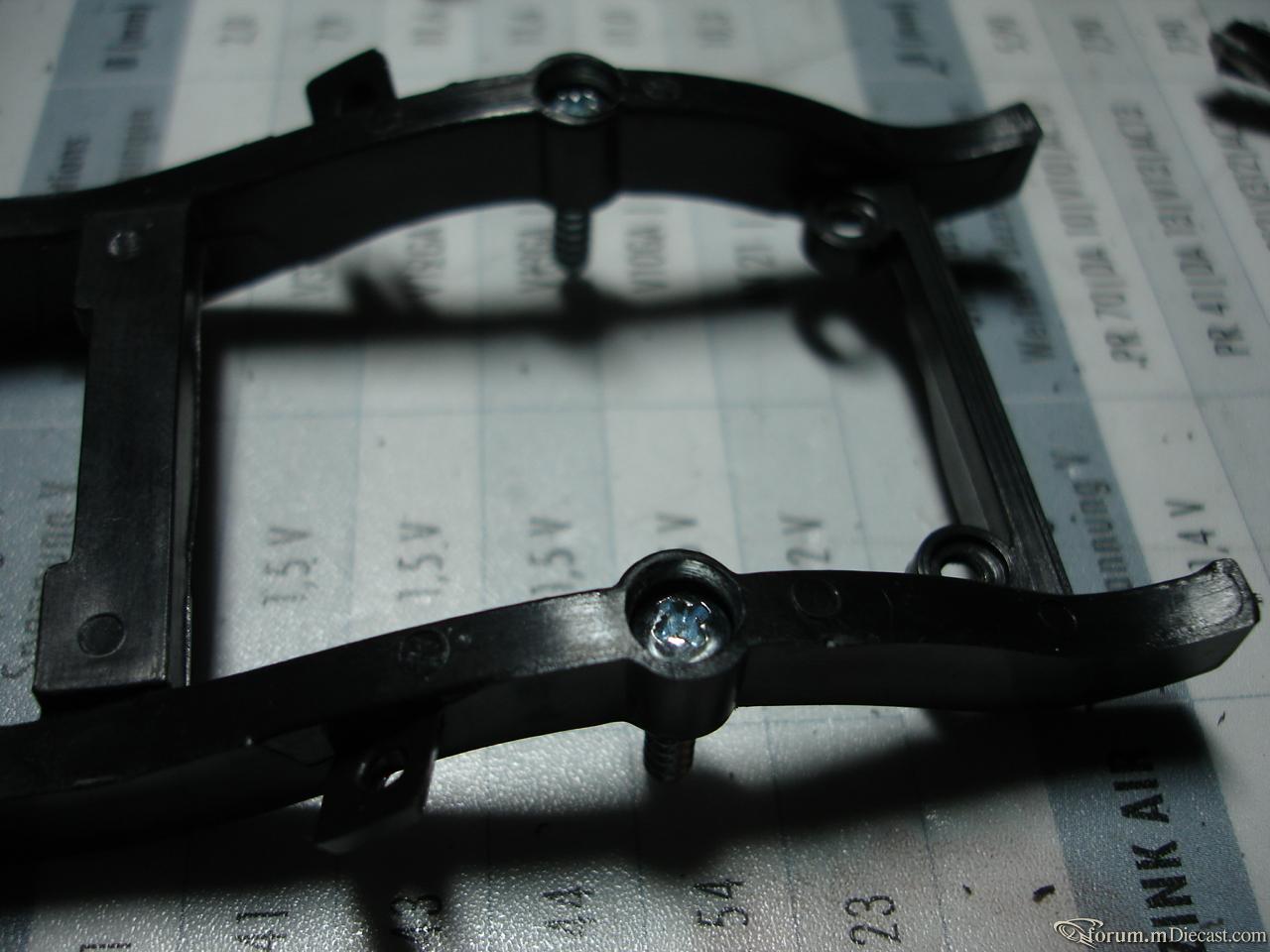

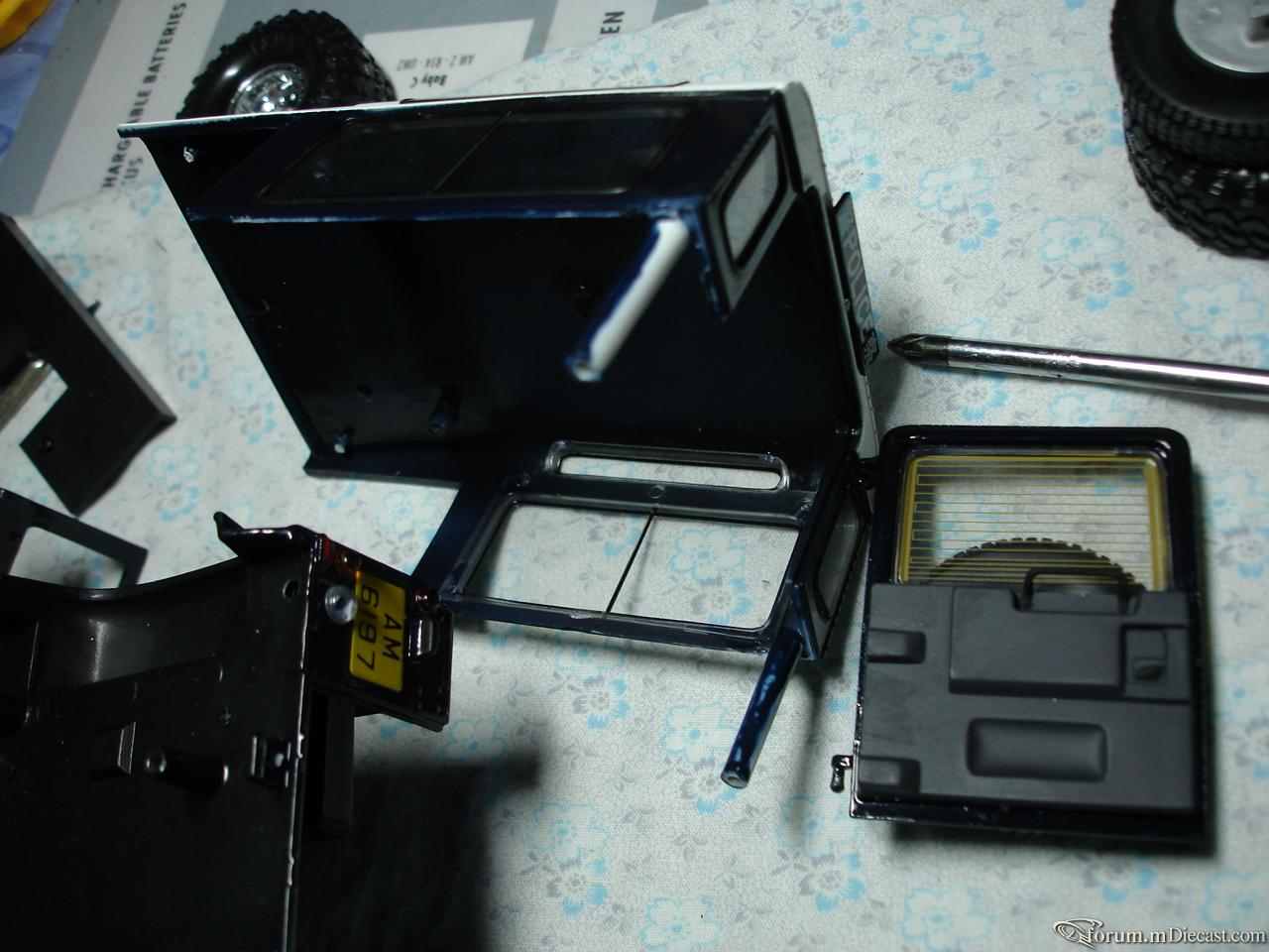

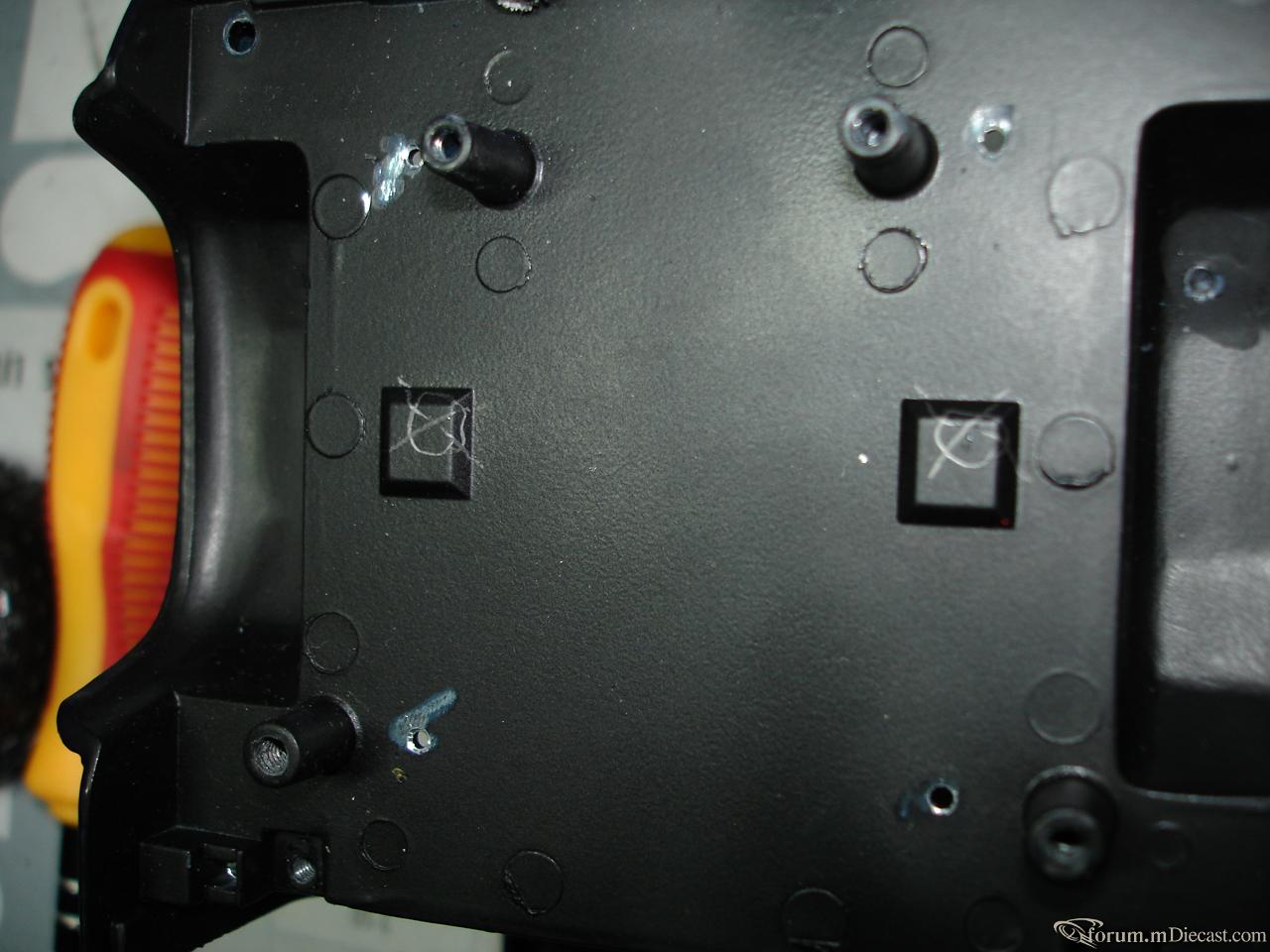

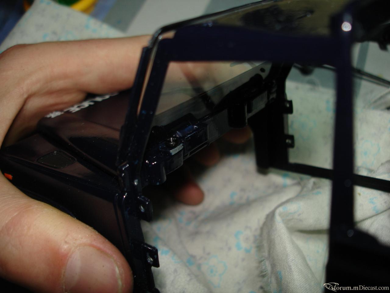

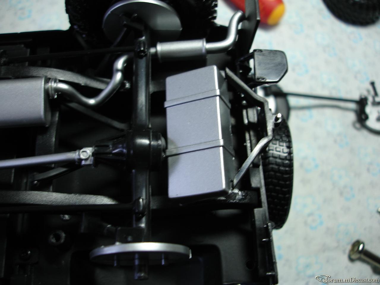

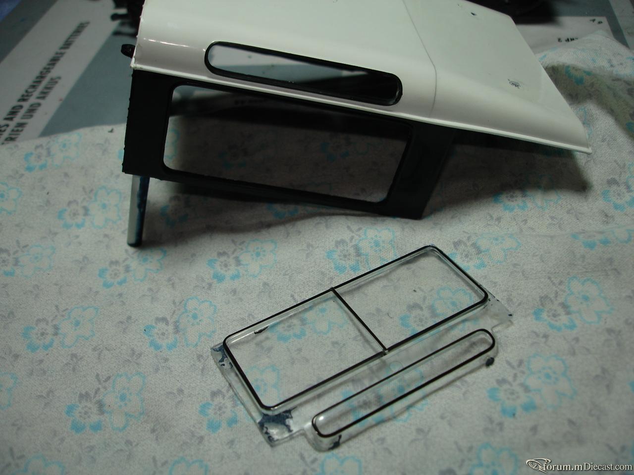

Был удивлён таким удобным и незамысловатым вариантов крепежа.Если честно ожидал от модели такого качества,большего гемороя со снятием...
Подарок от Влада и Павла!
:dur002: широковато,нет???

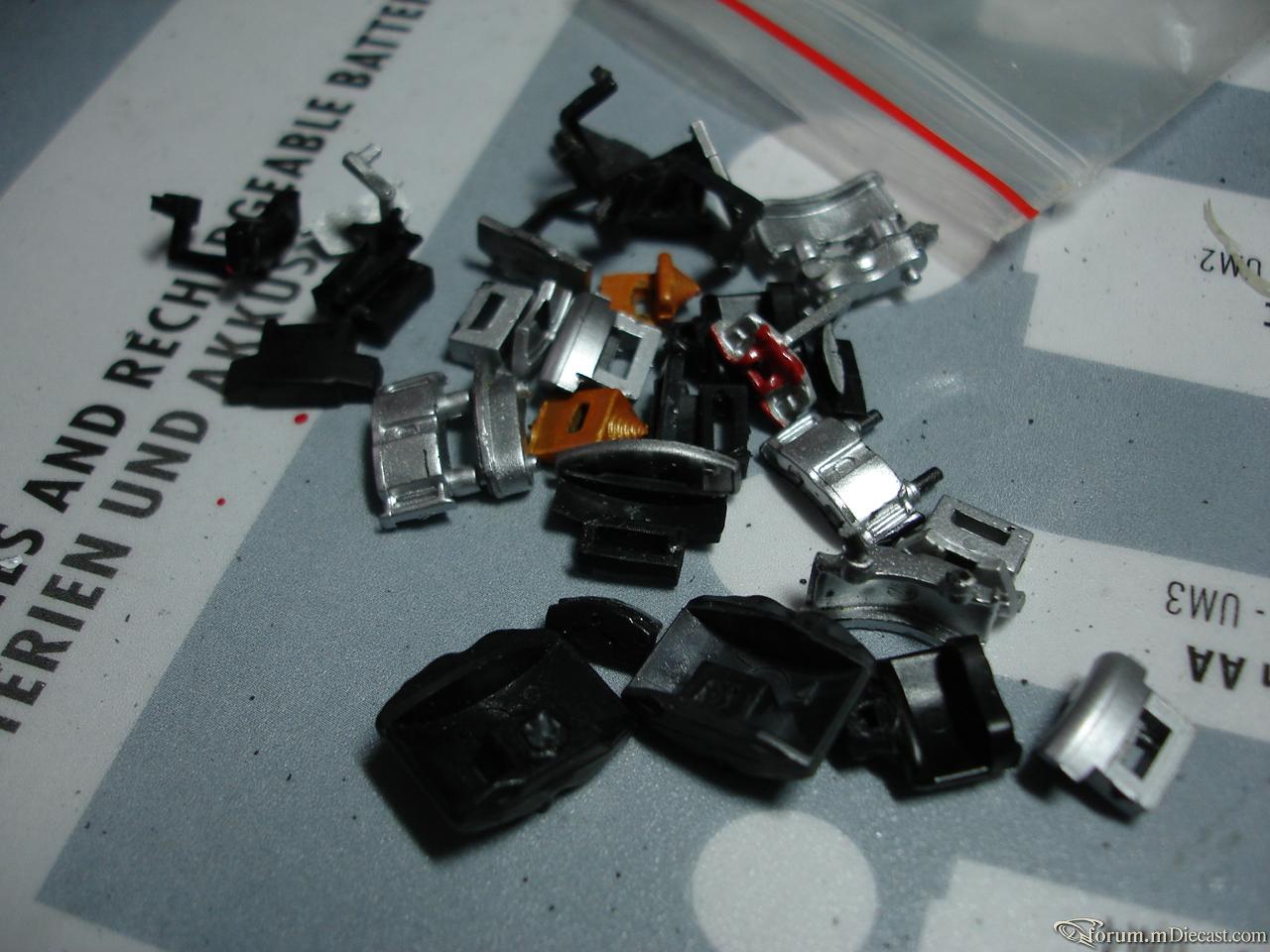

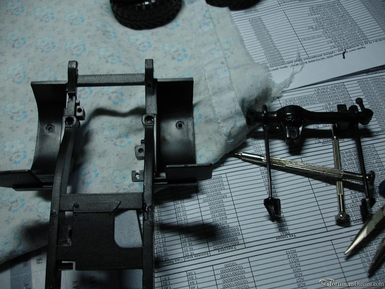

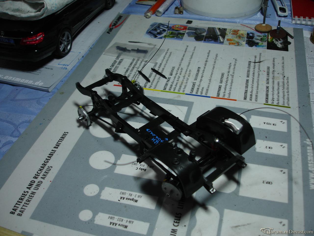

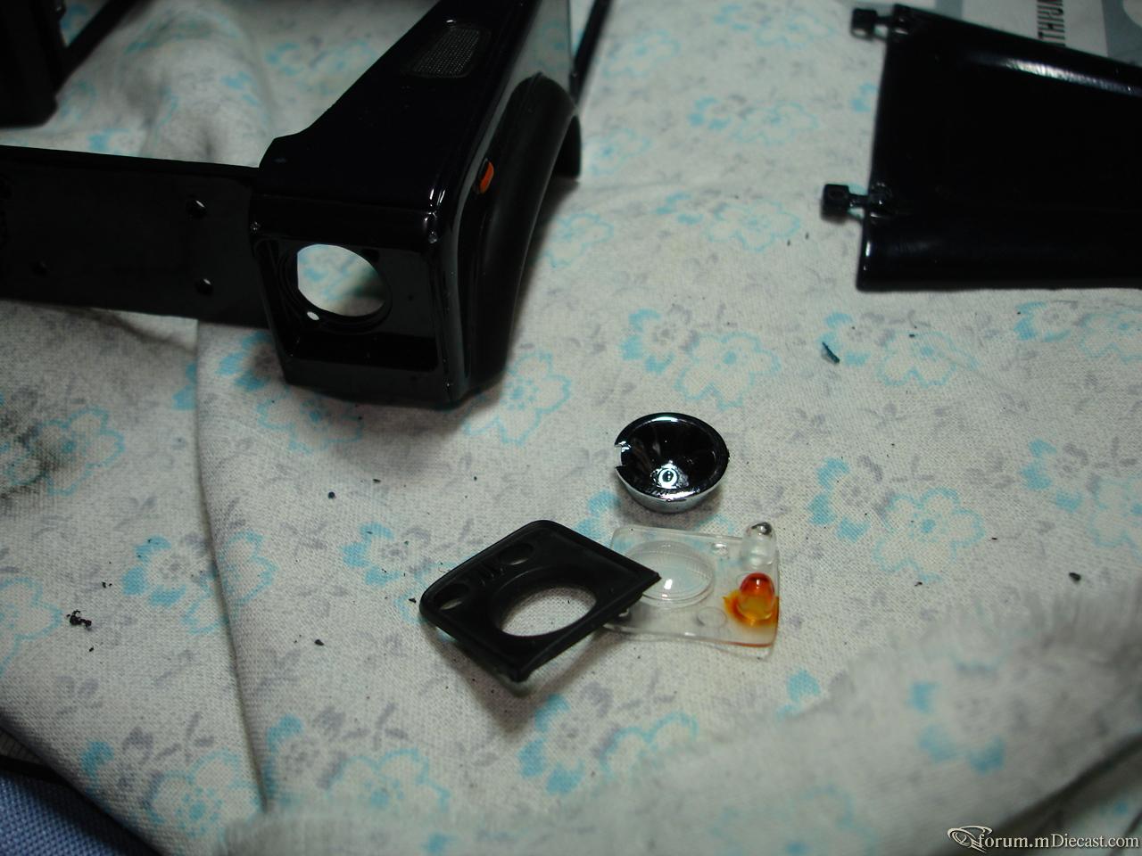

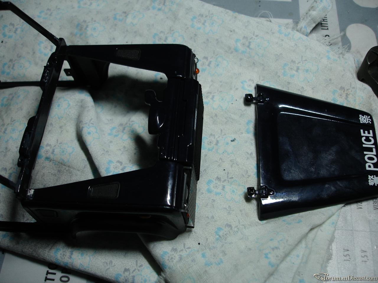

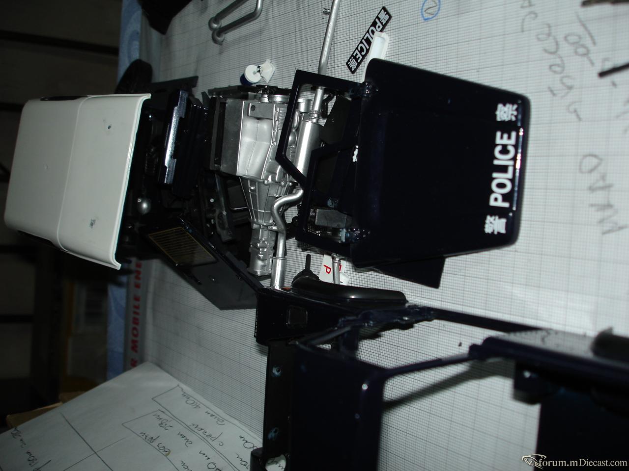

пора начинать.

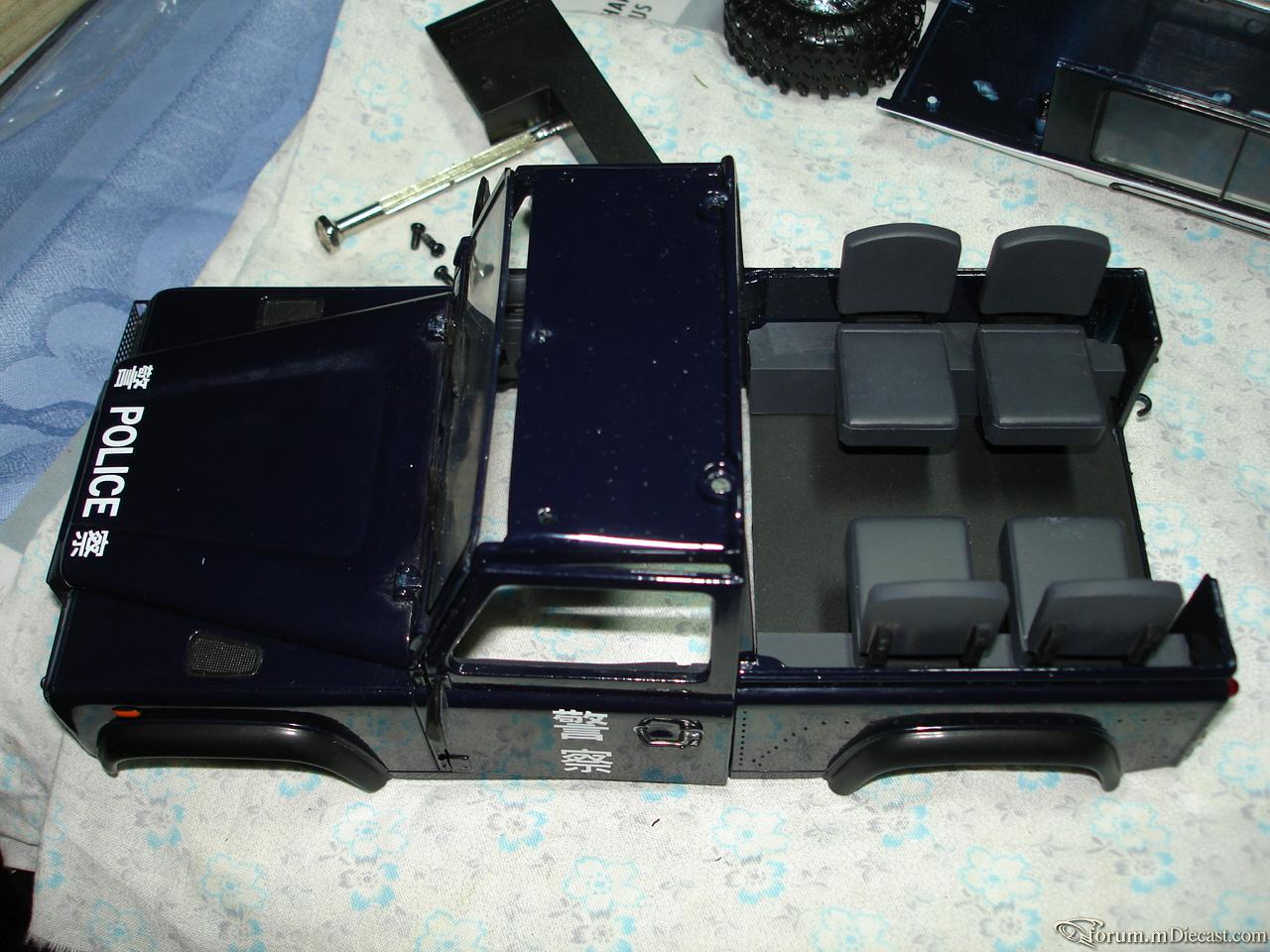

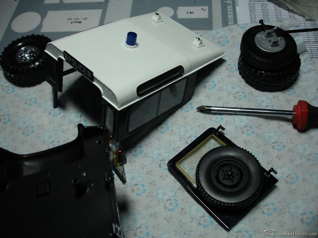

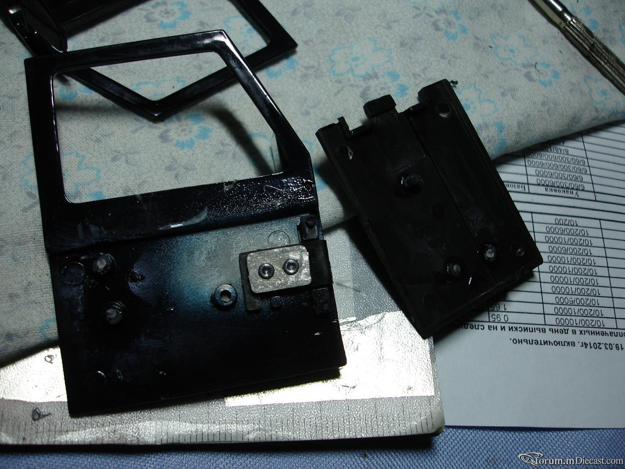

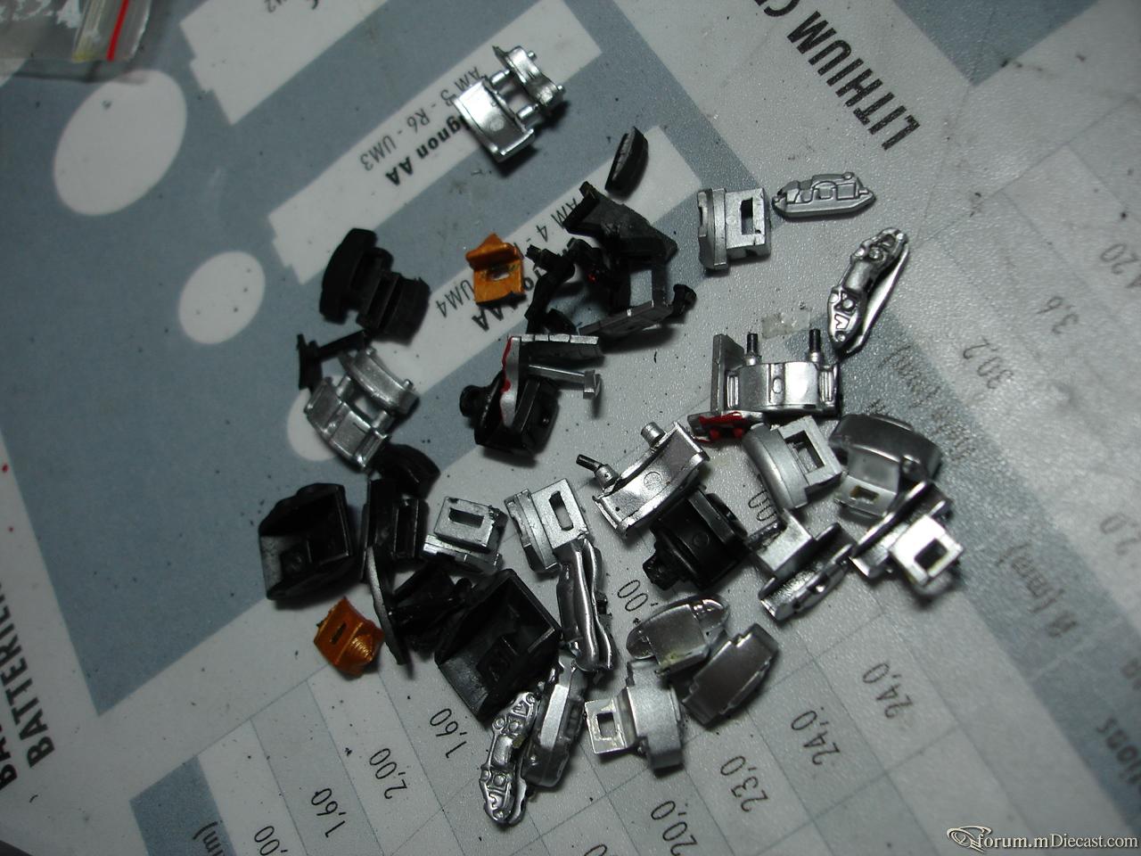

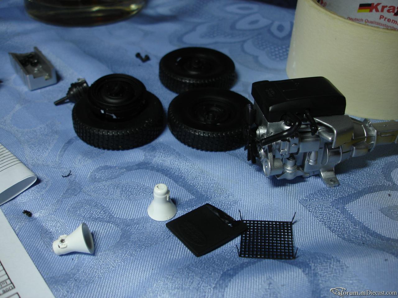

пора разбирать(=
много можно что сделать :wink:
пришлось повозиться,но :wink:

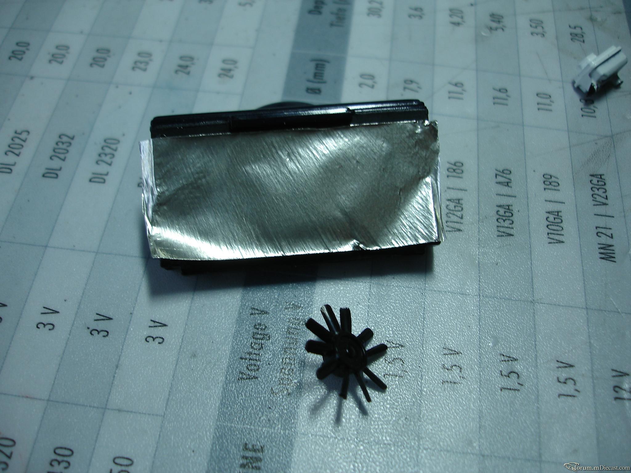

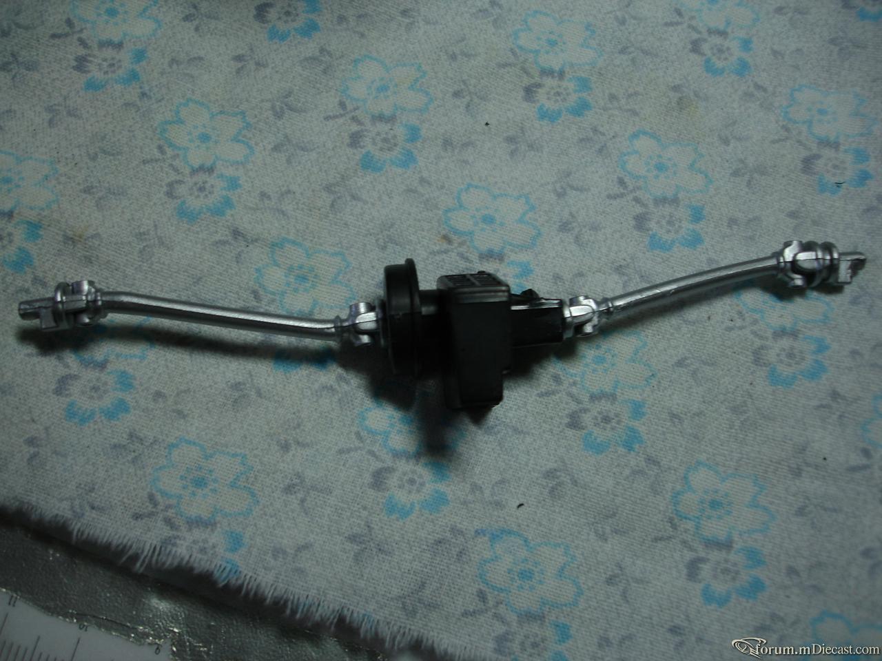

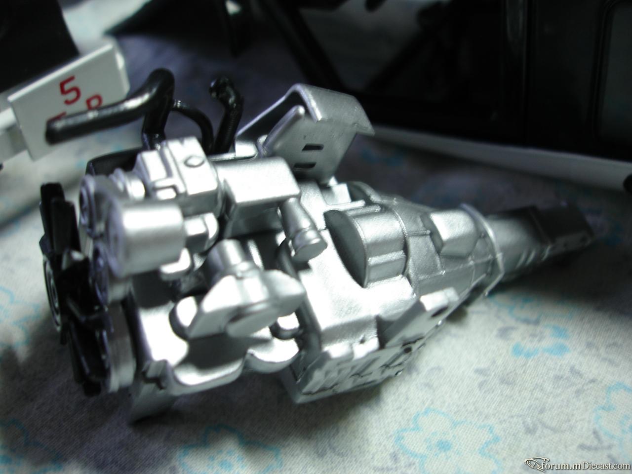

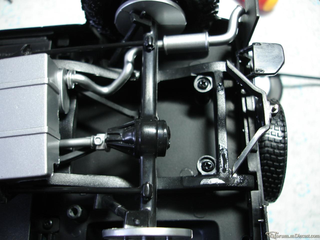

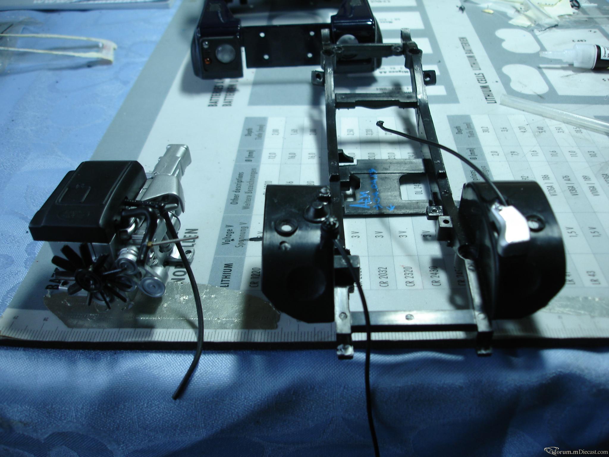

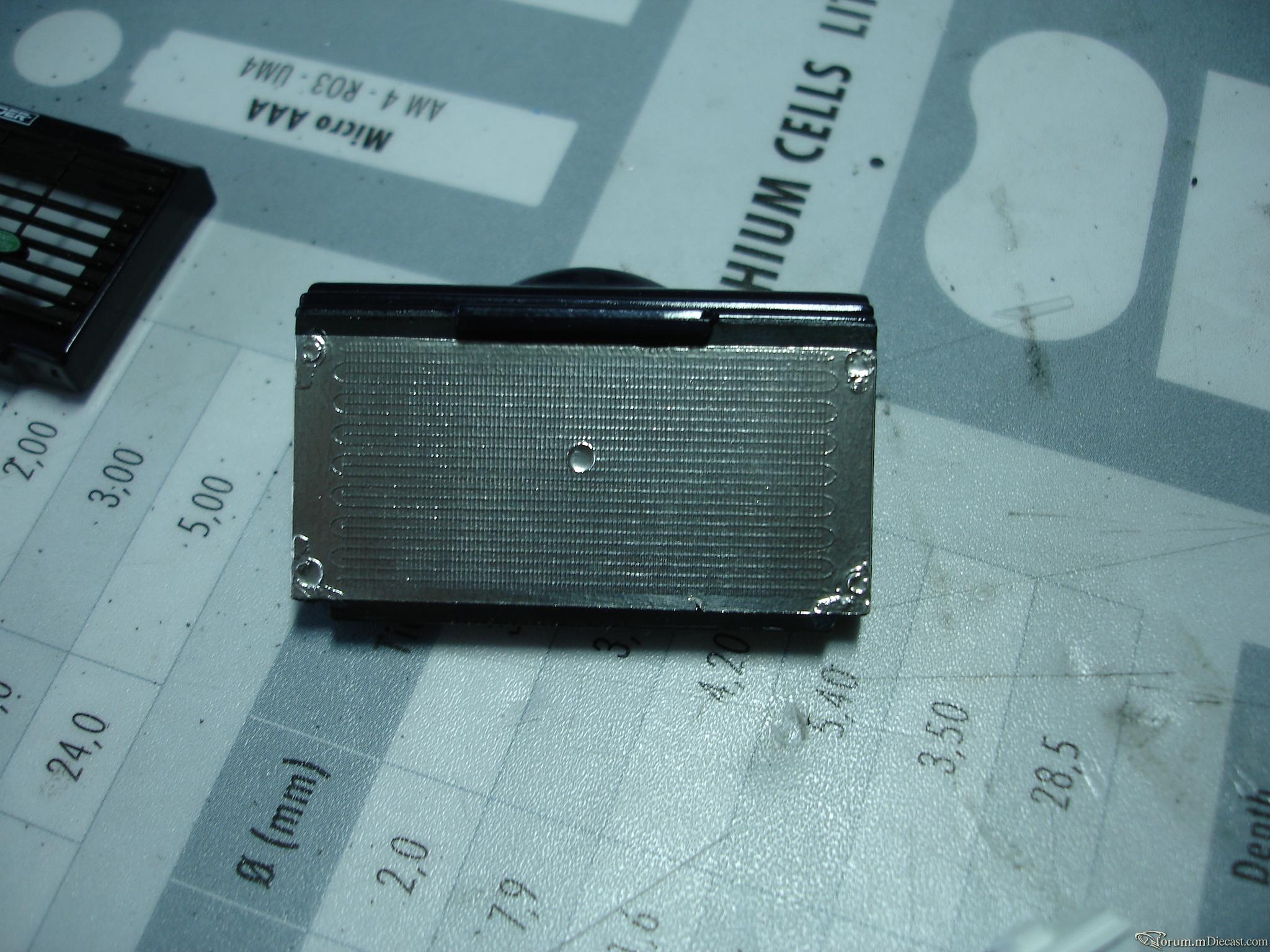

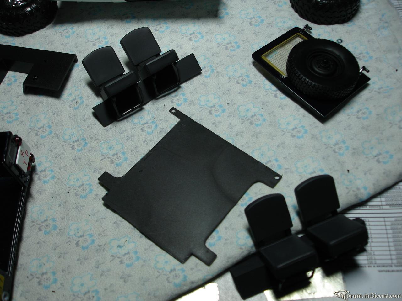

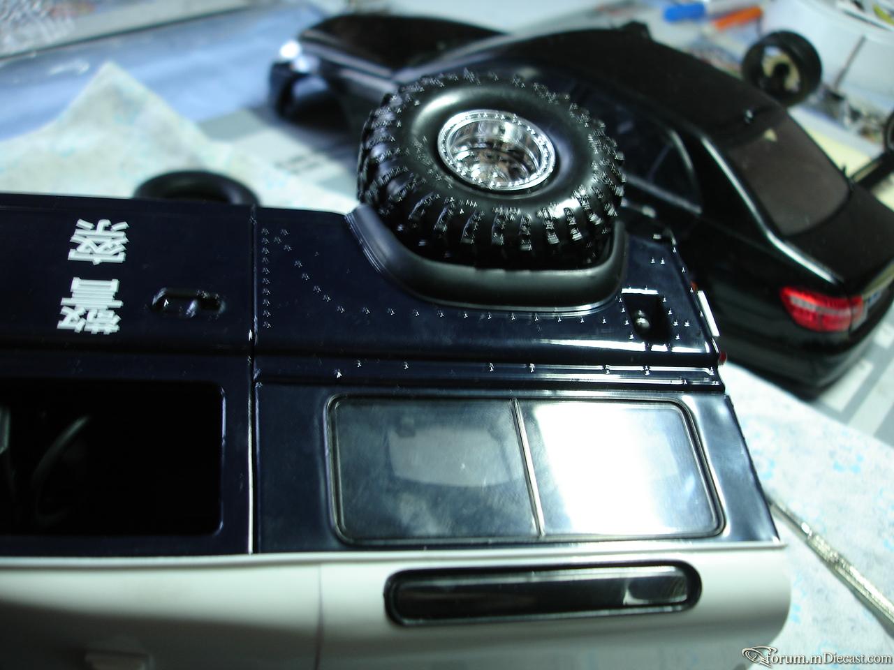

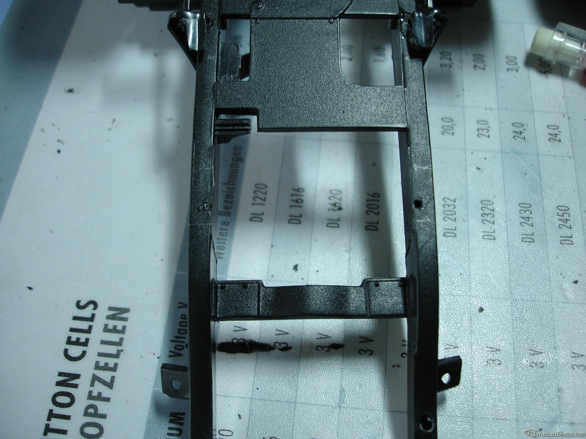

На моё удивление,крайне мало места для электро стафа...

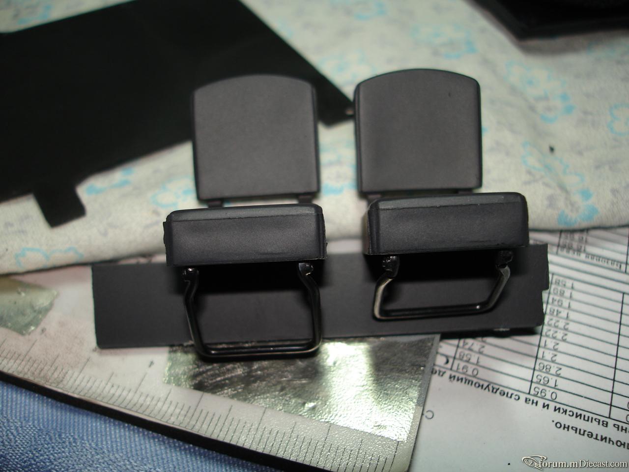

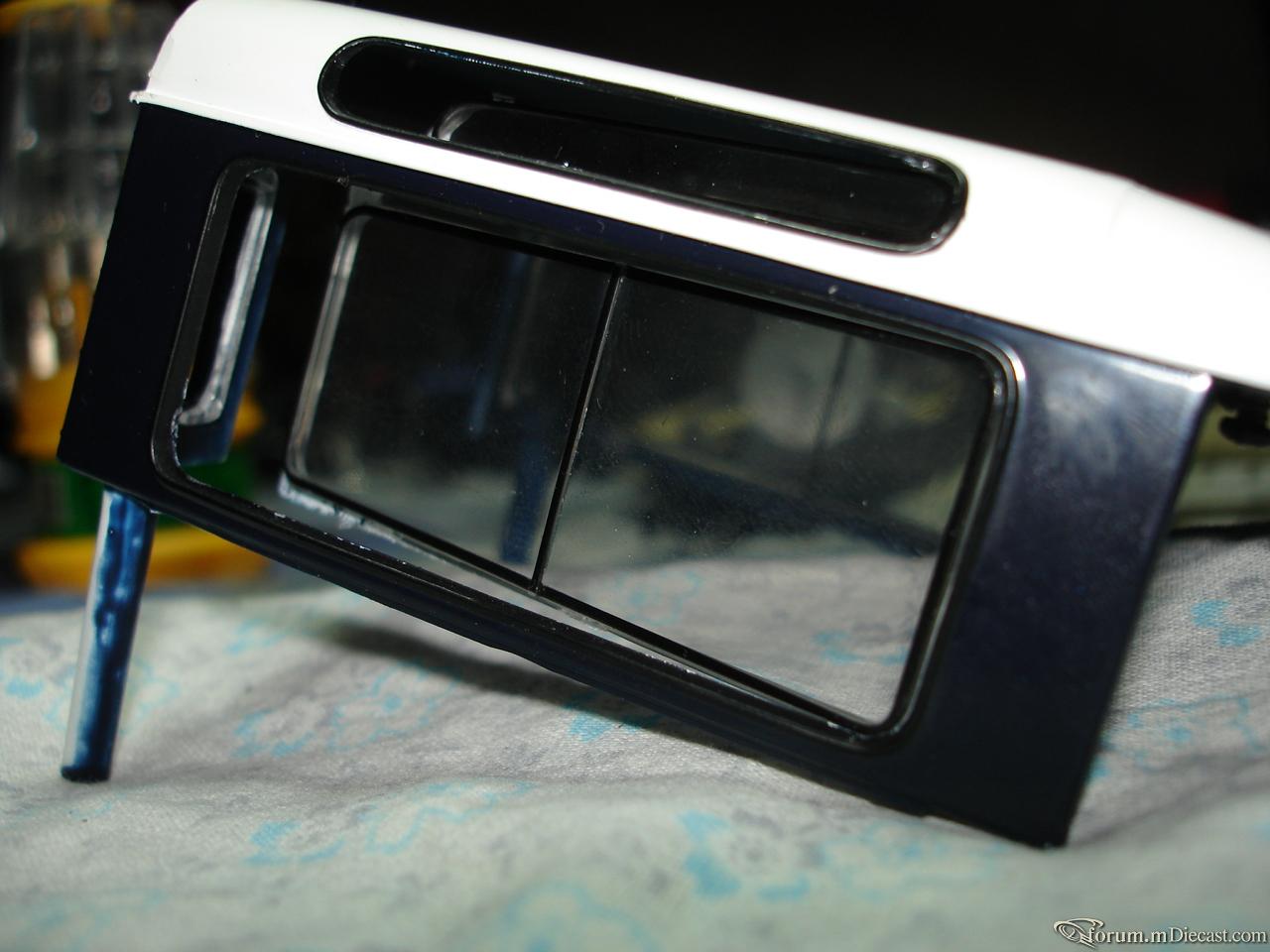

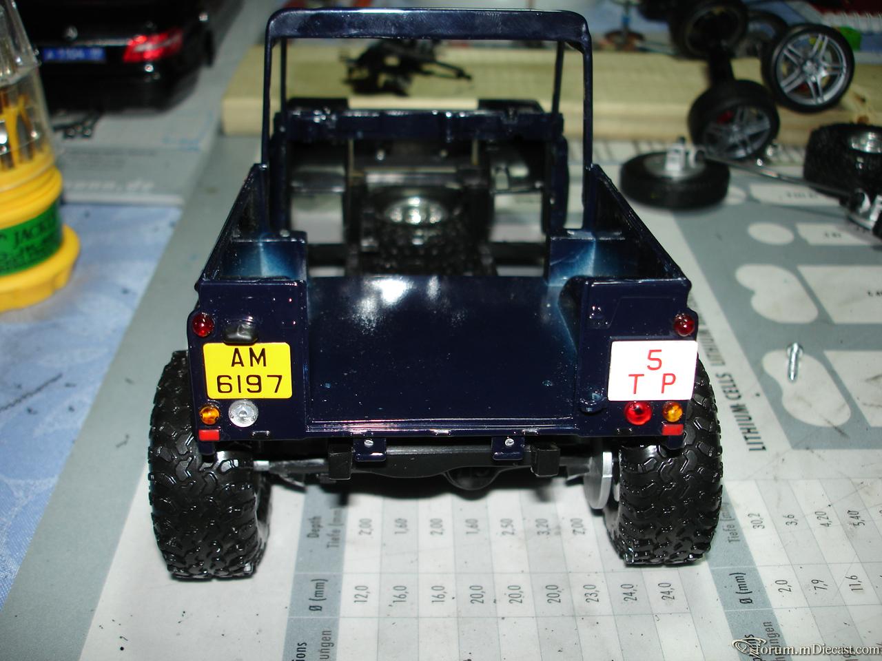

качество окраса :huh:
а может так :dur67:
Клей был хороший,повозился...

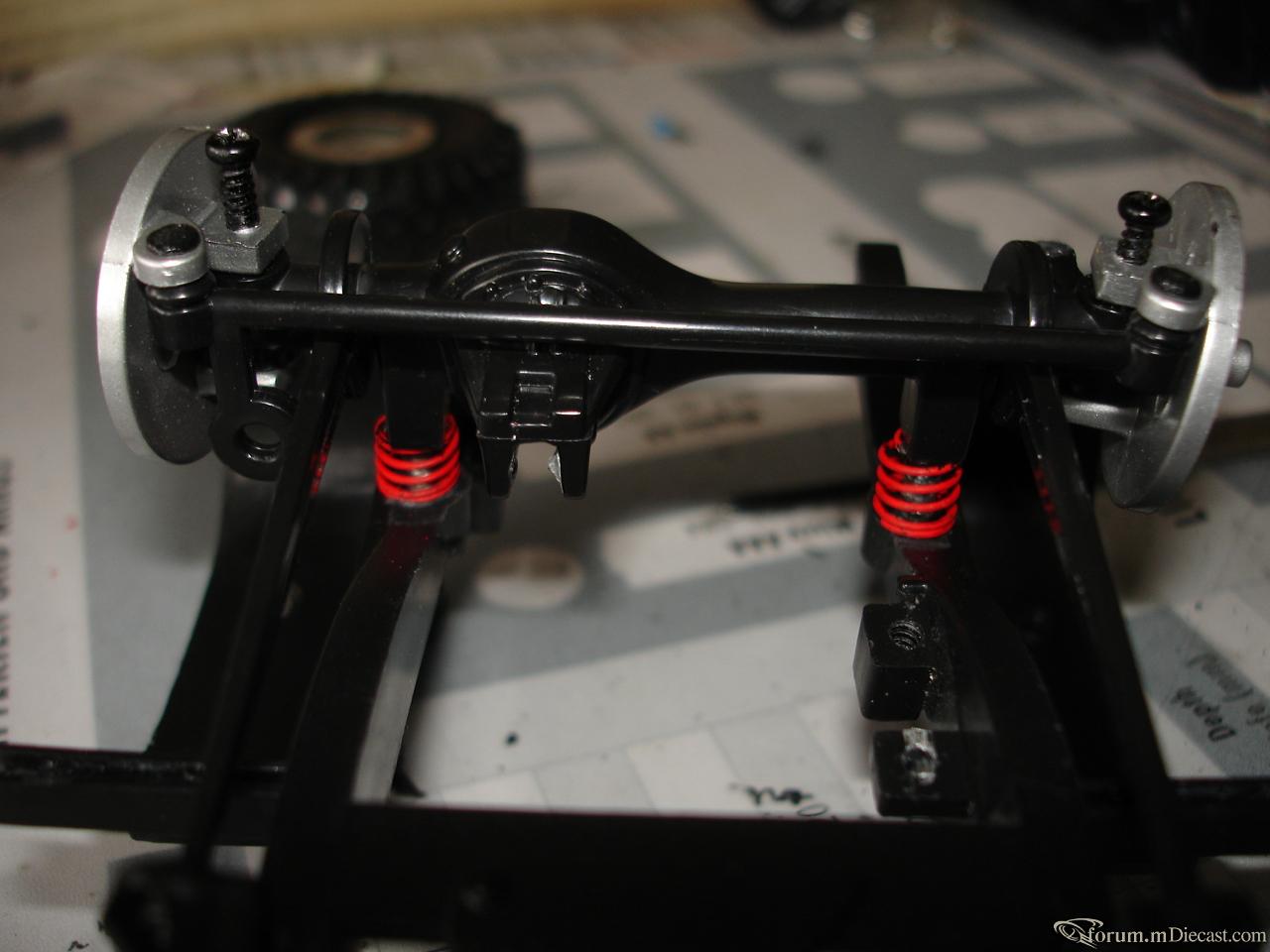

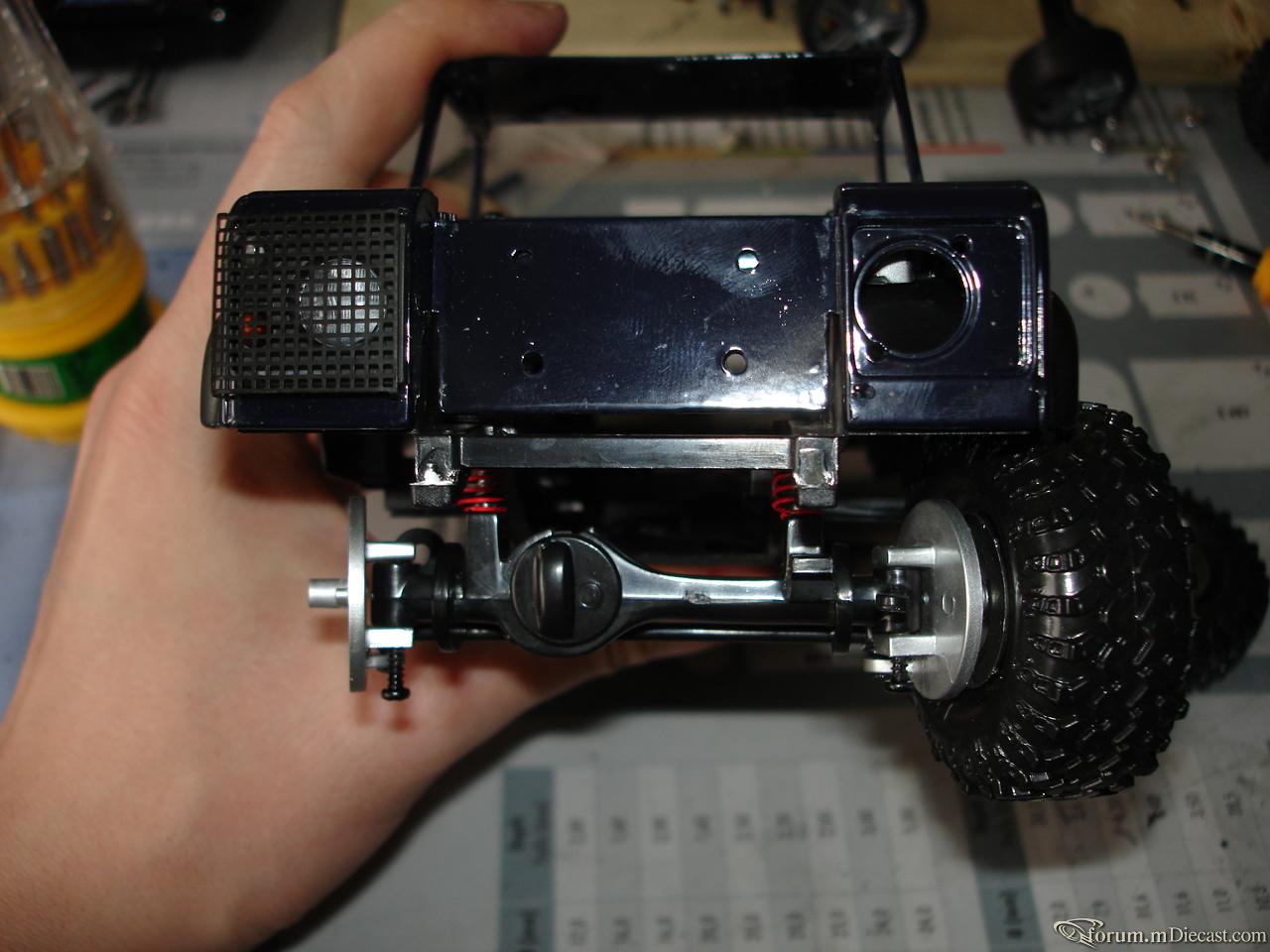

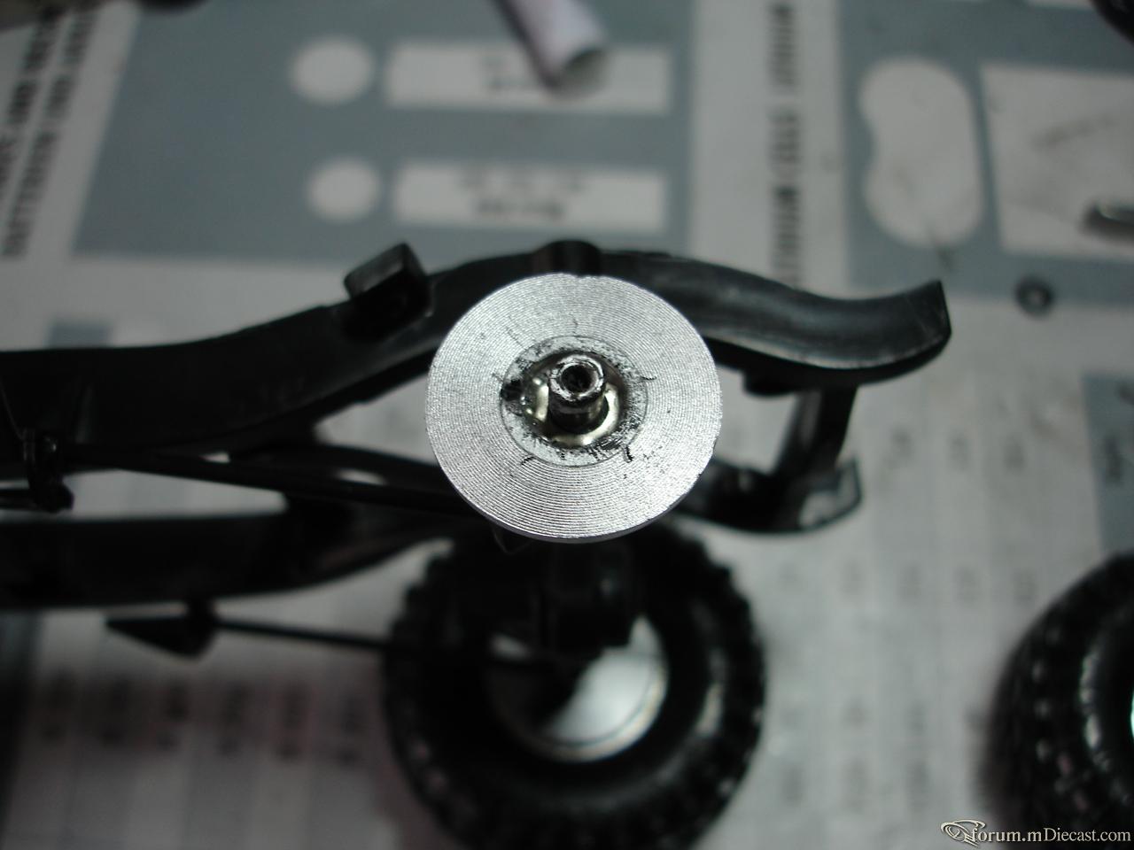

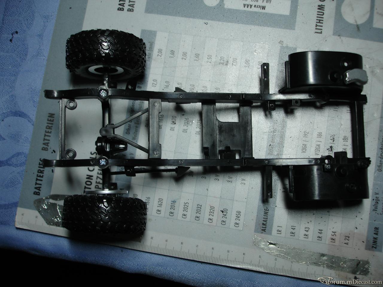

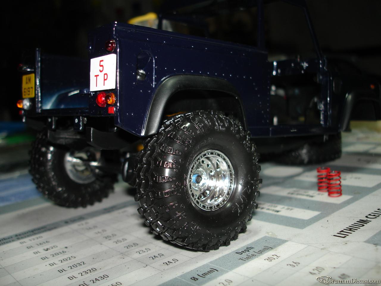

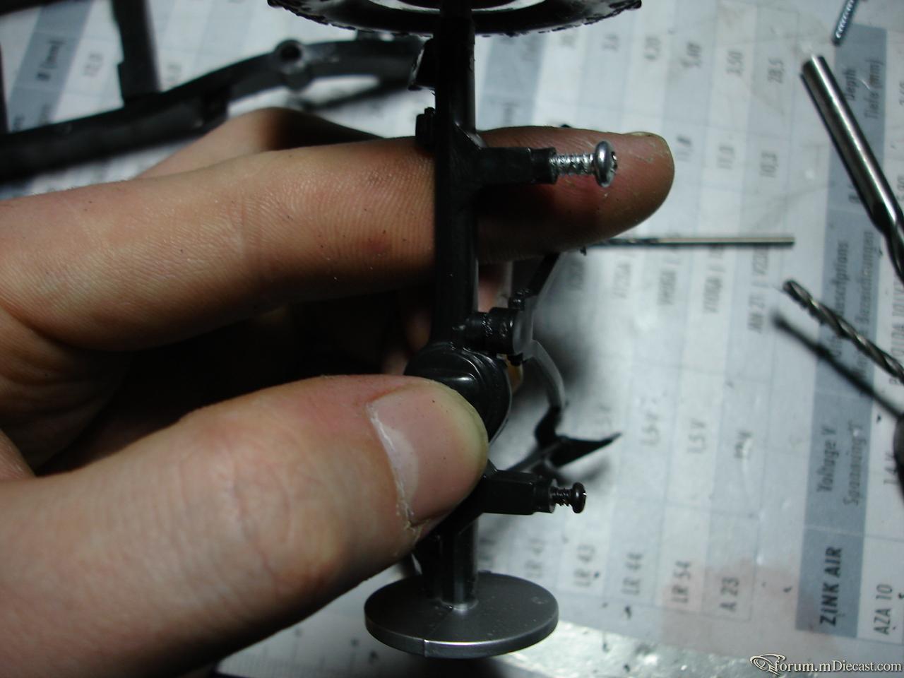

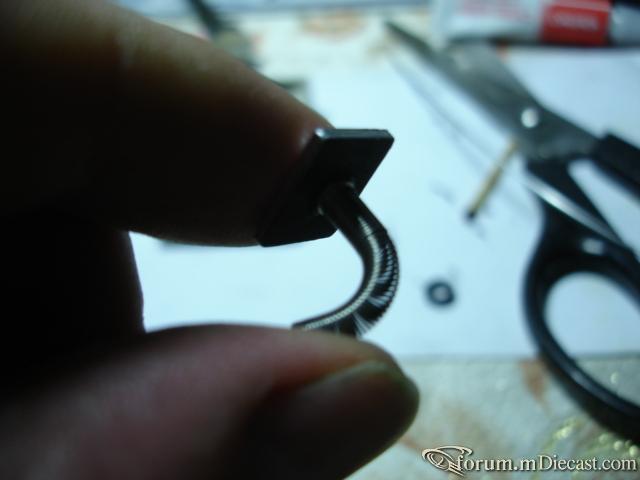

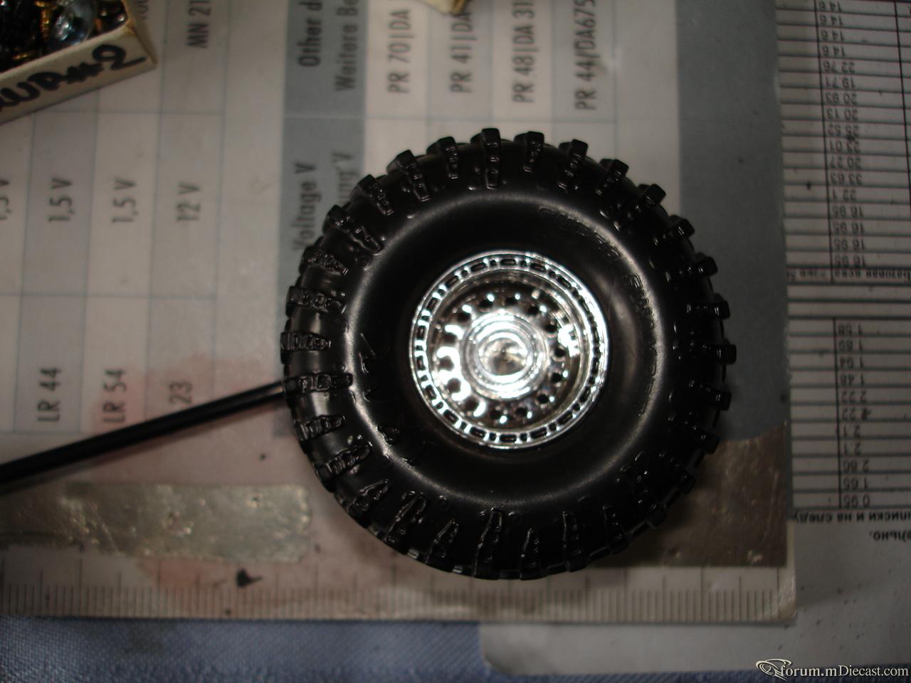

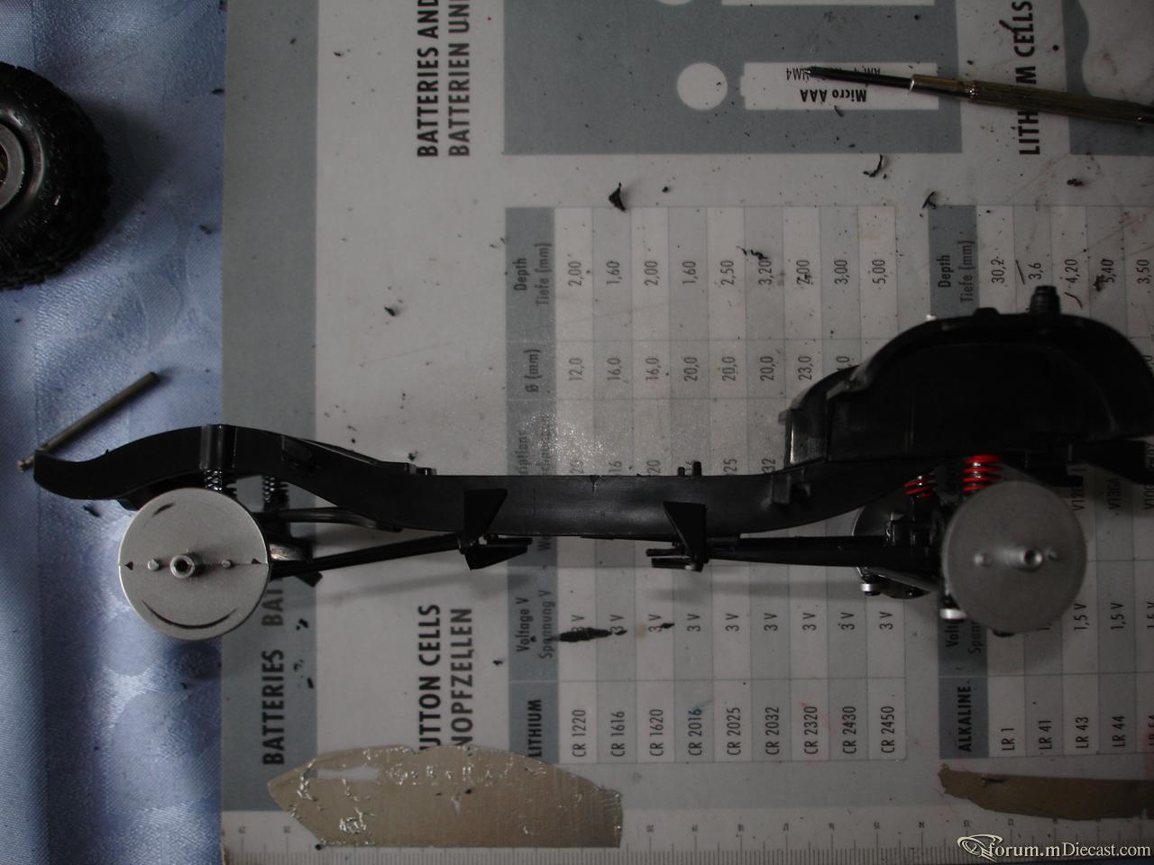

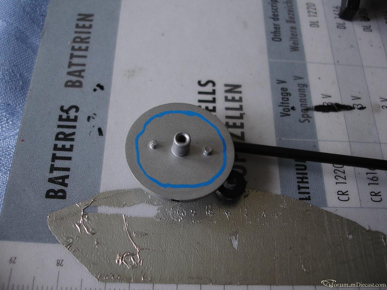

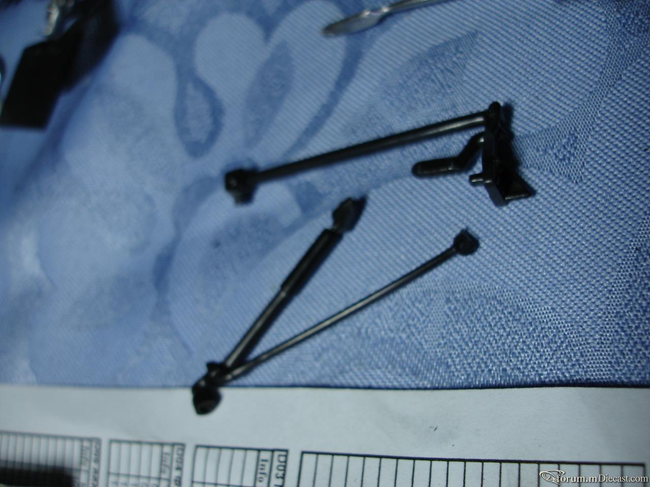

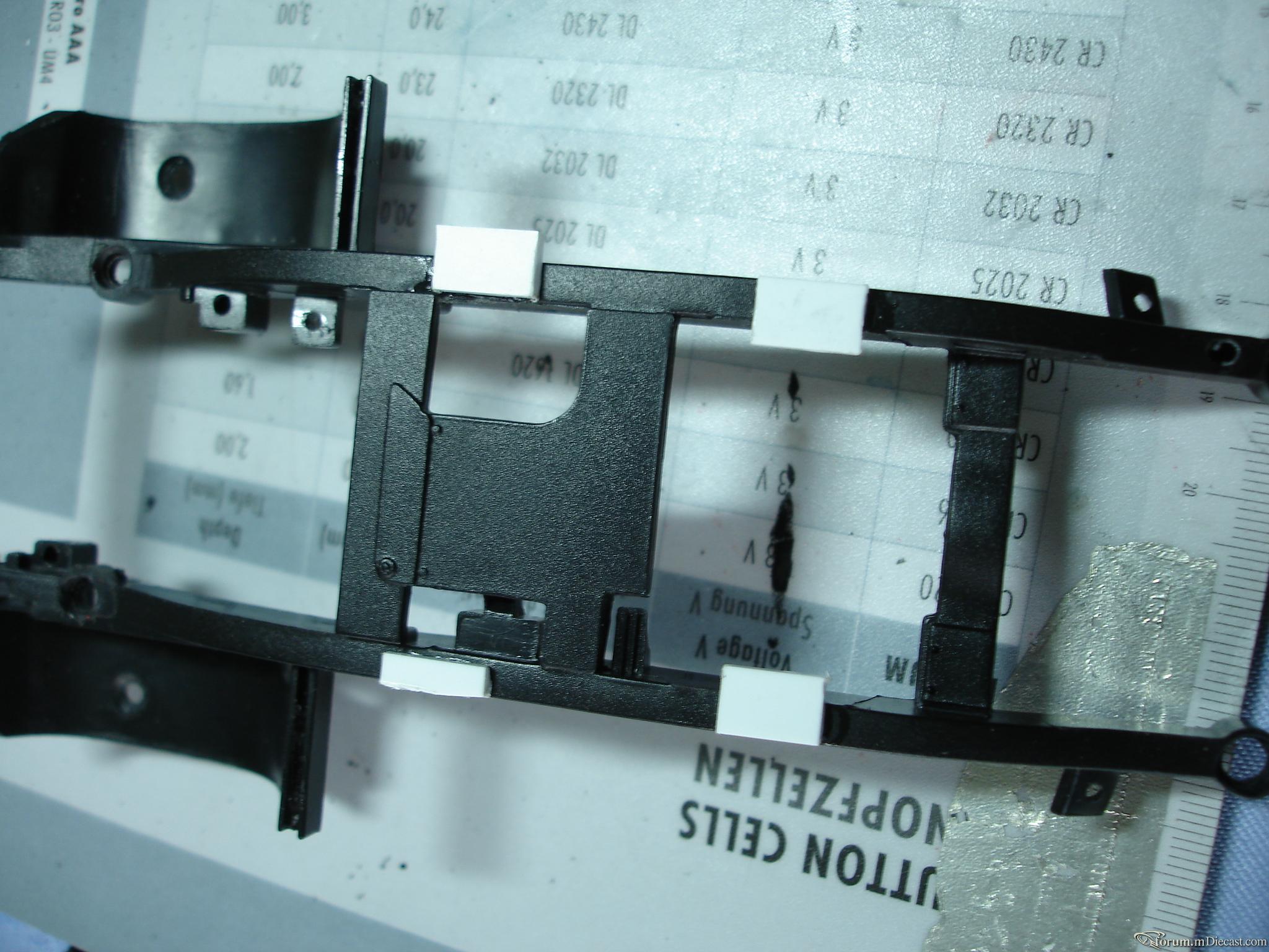

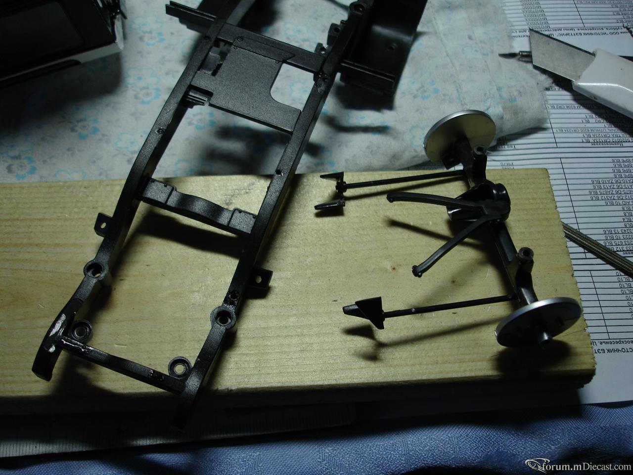

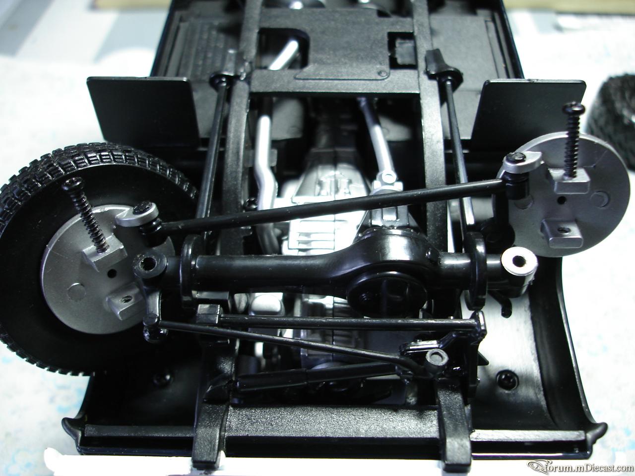

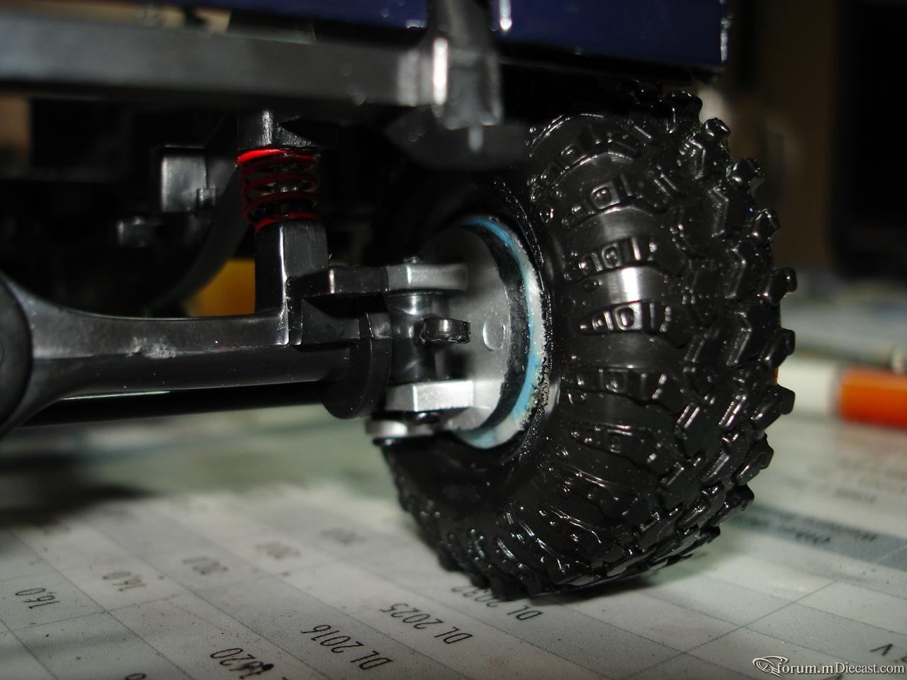

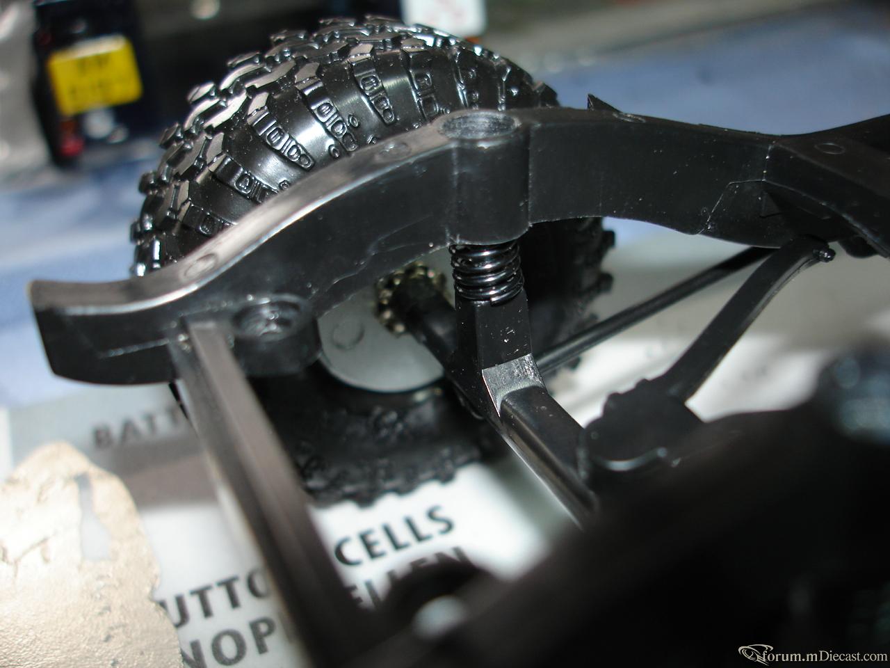

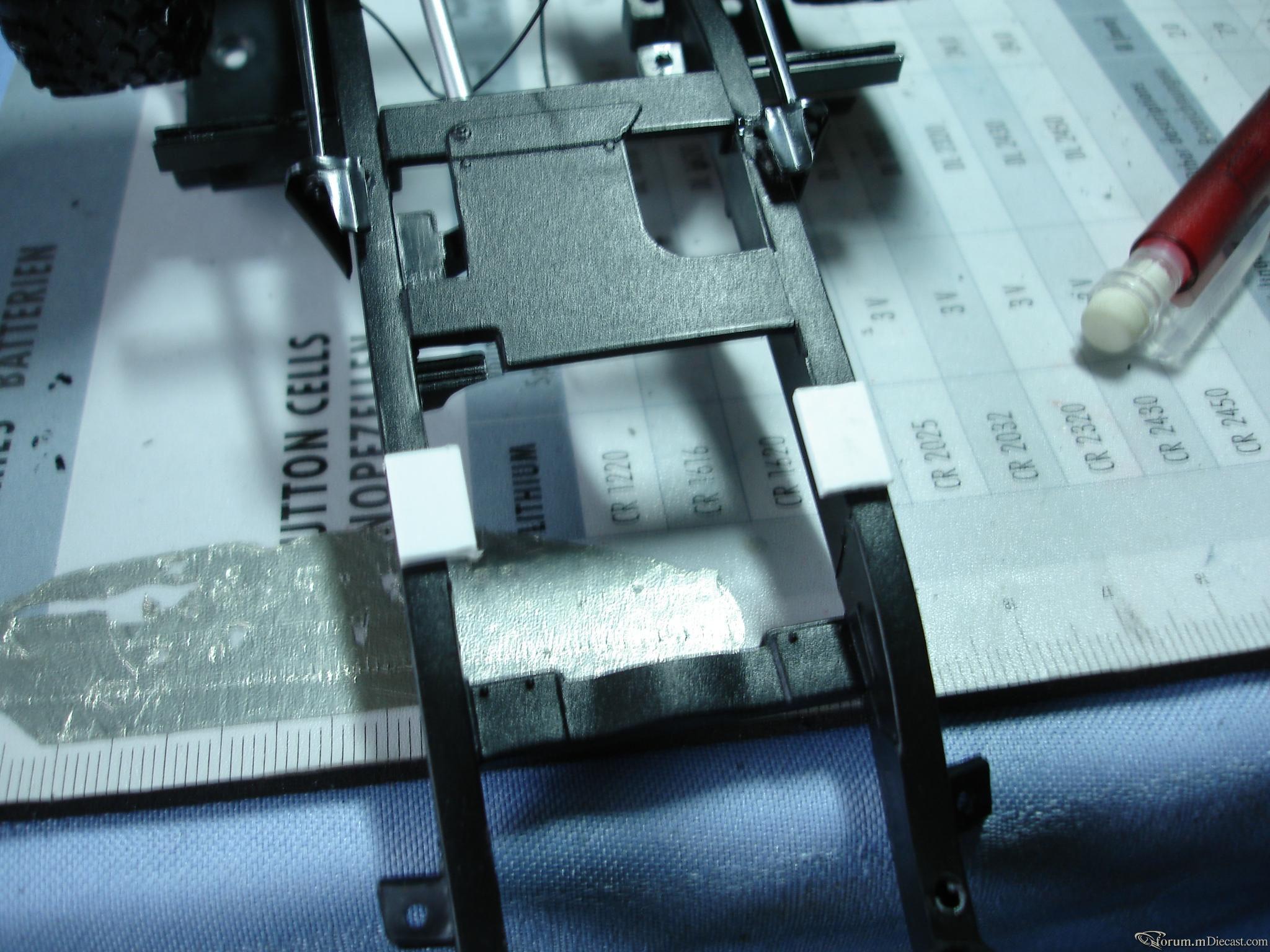

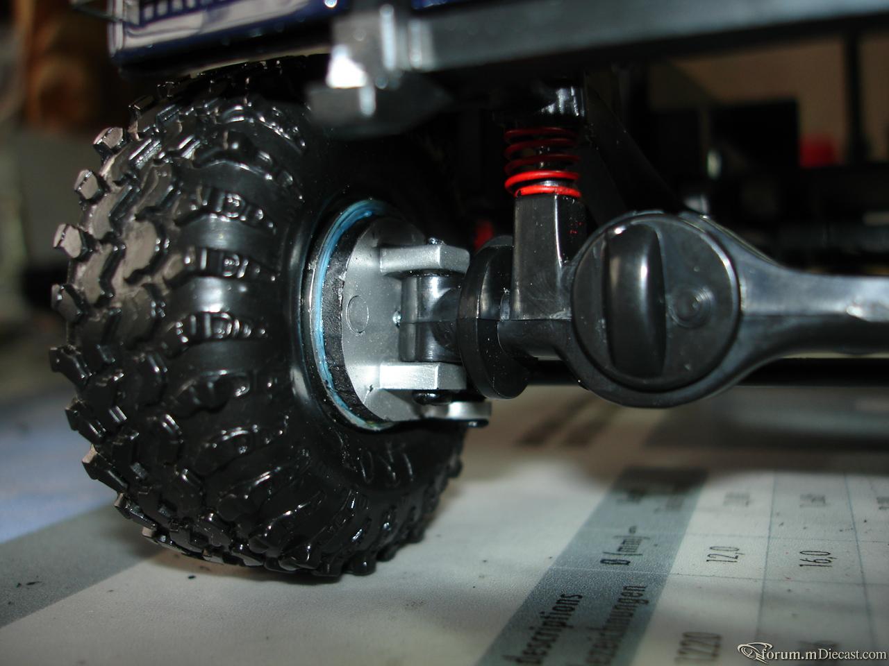

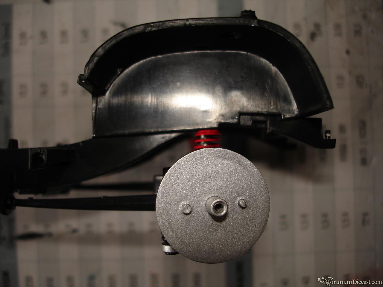

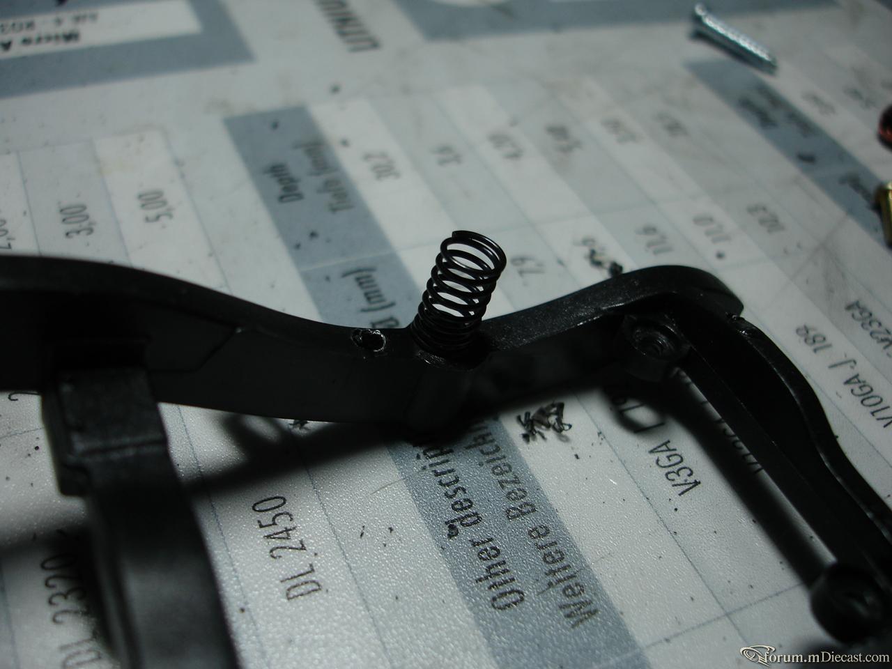

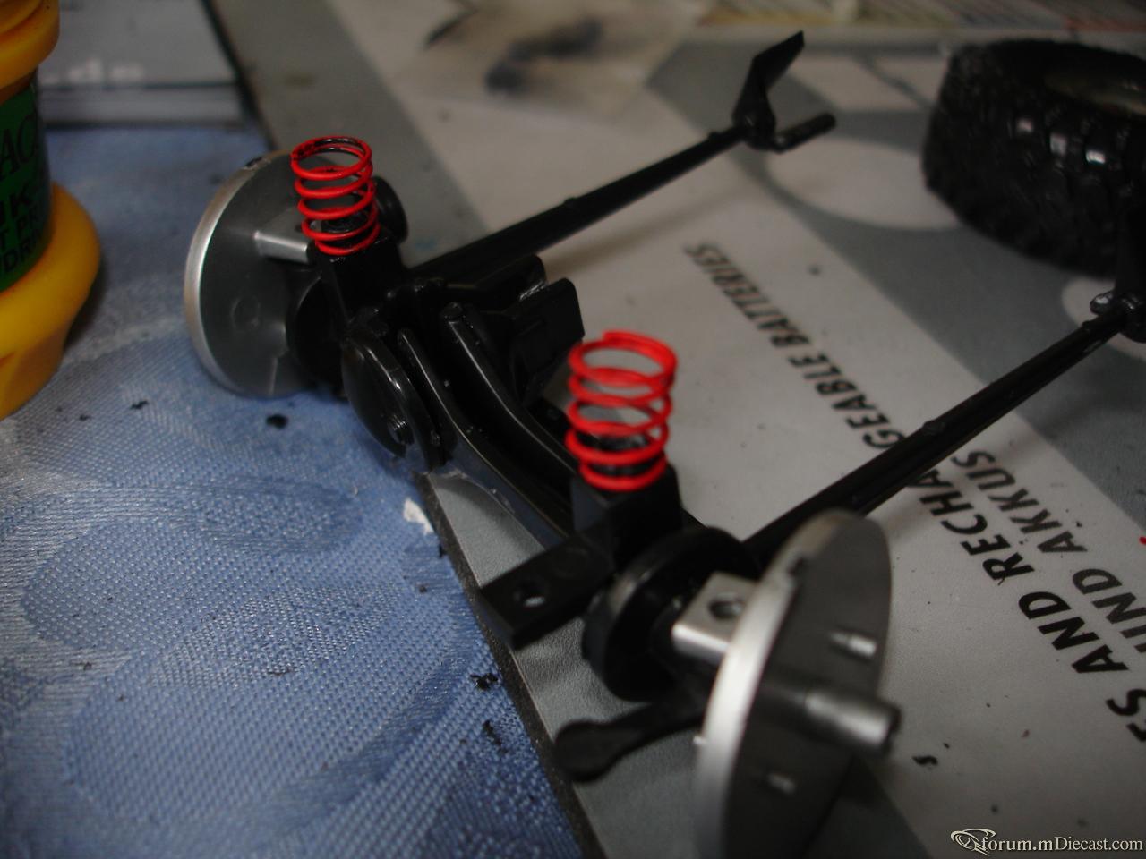

начнем с подбора пружин

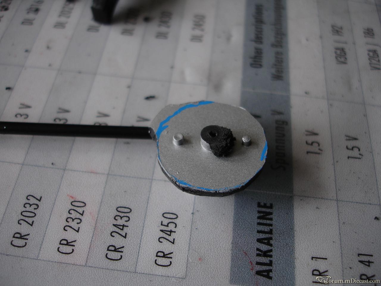

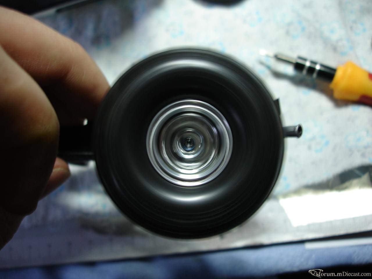

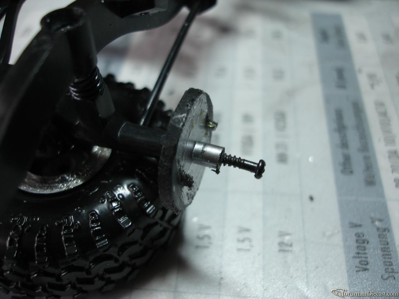

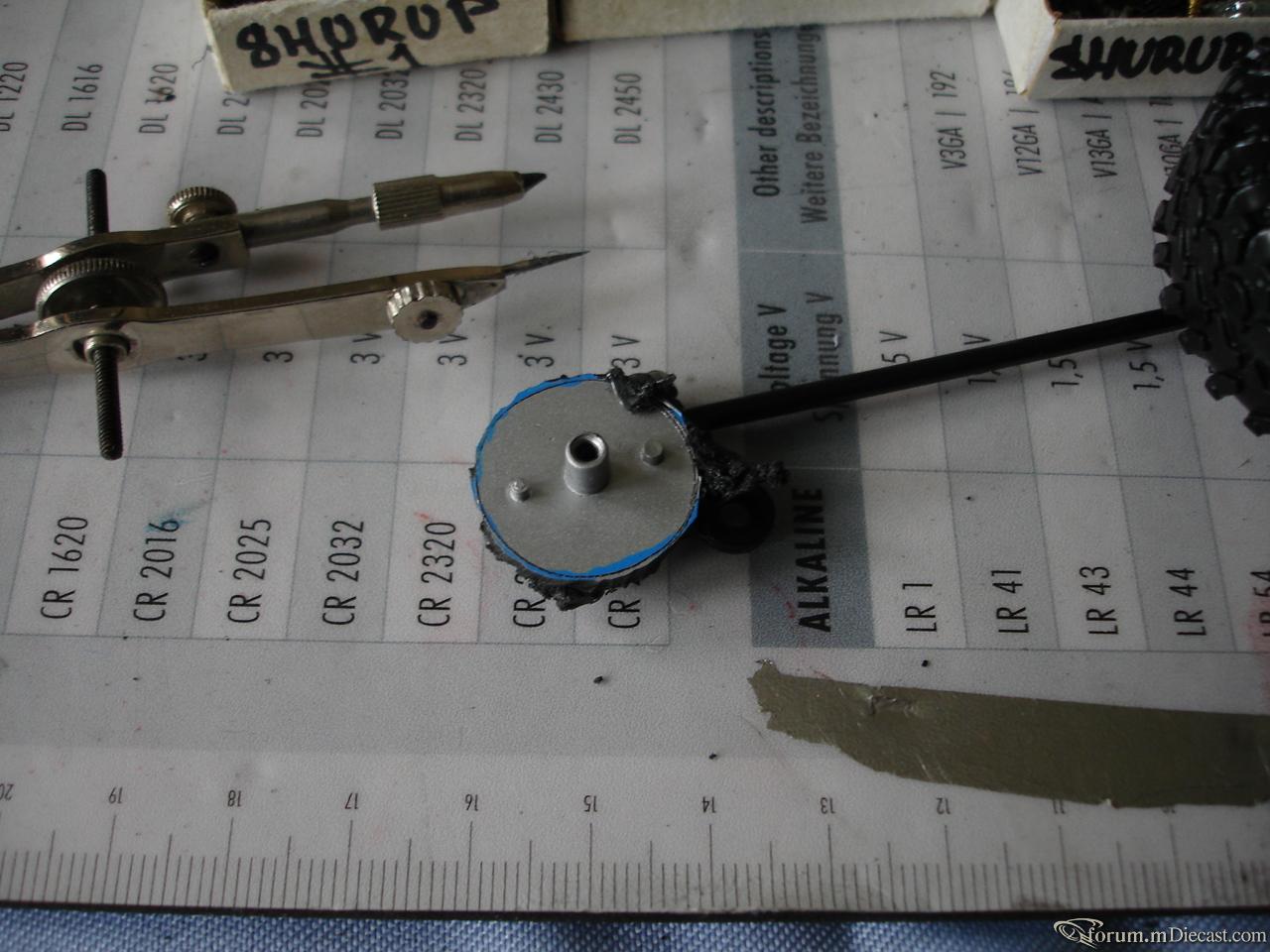

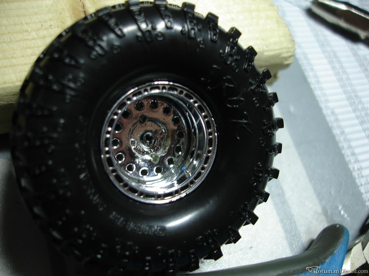

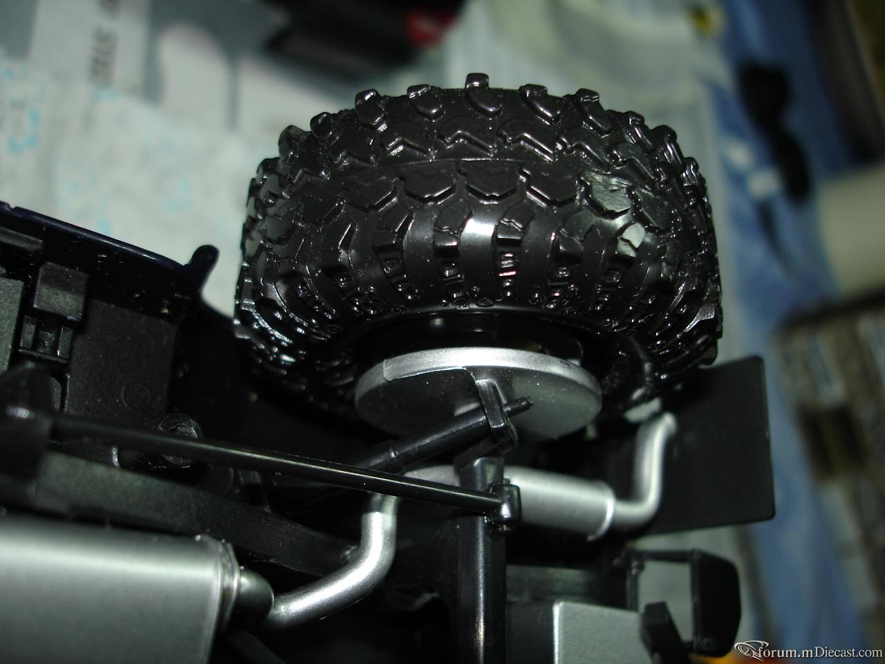

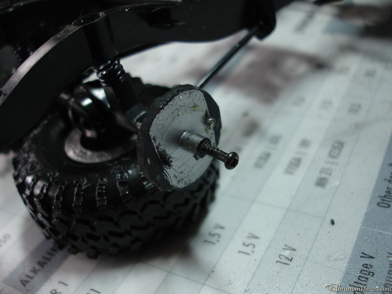

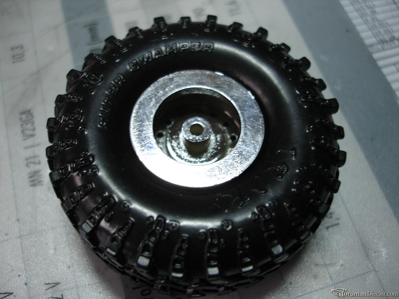

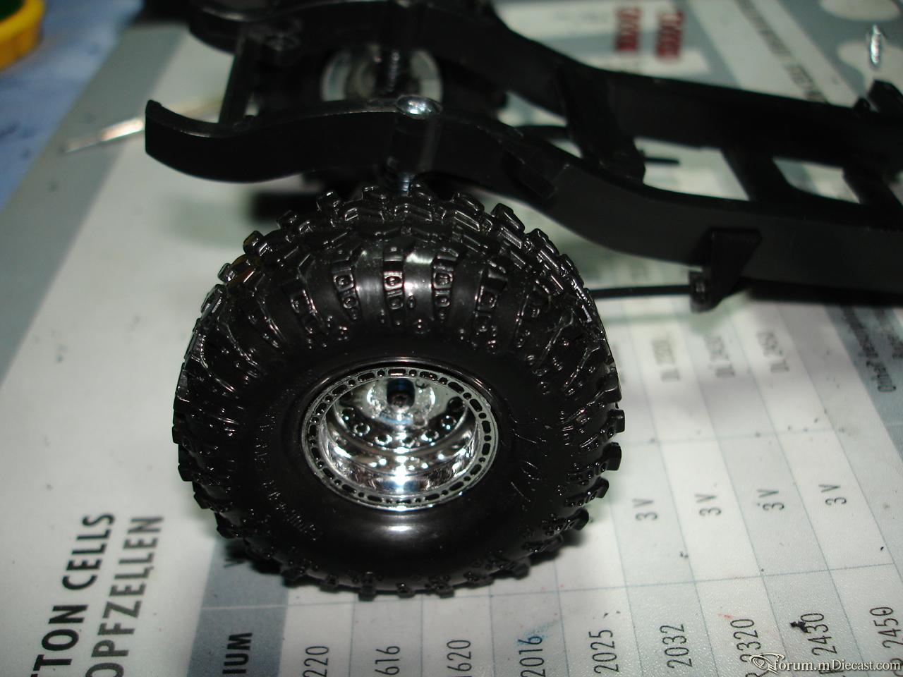

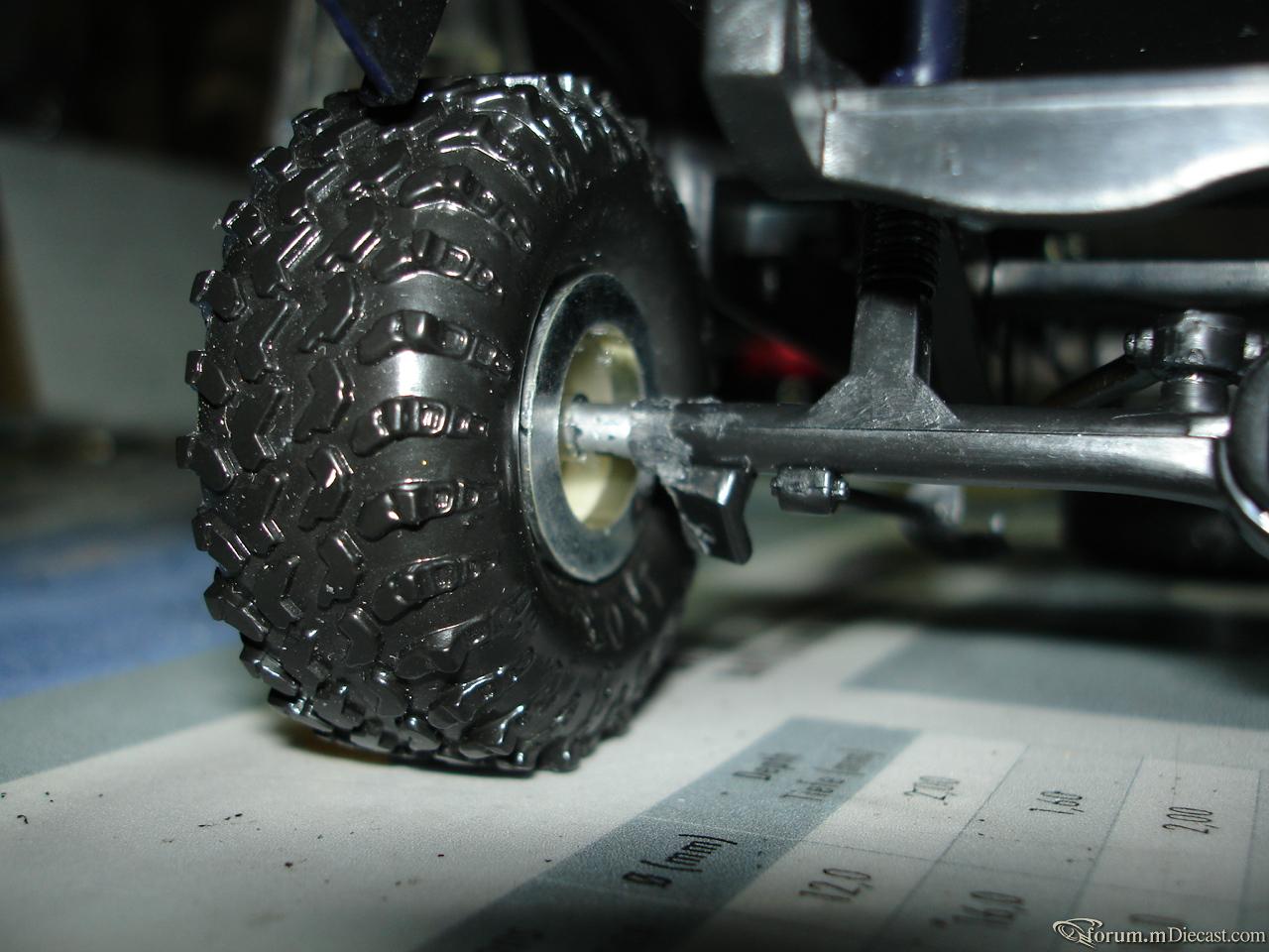

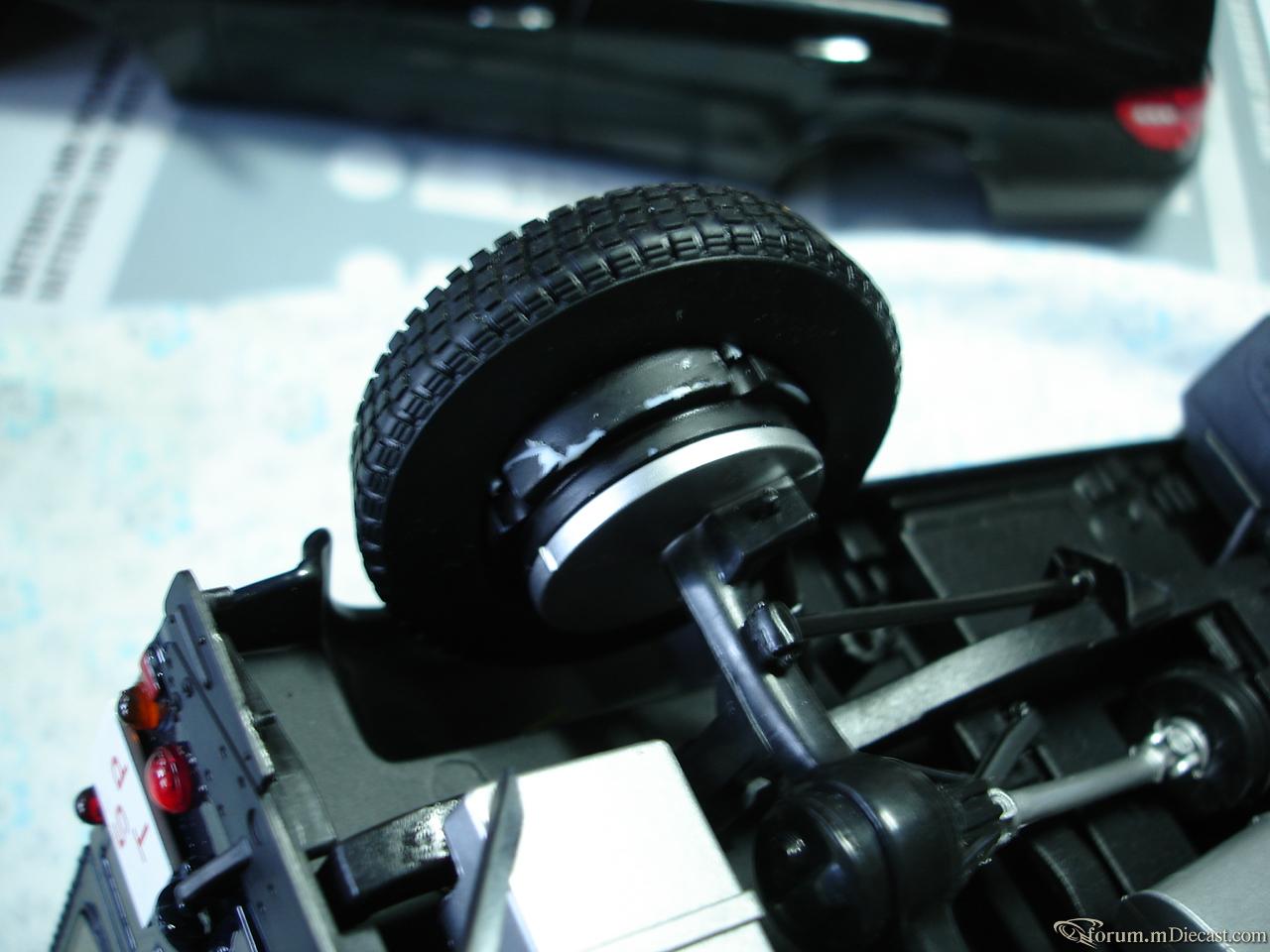

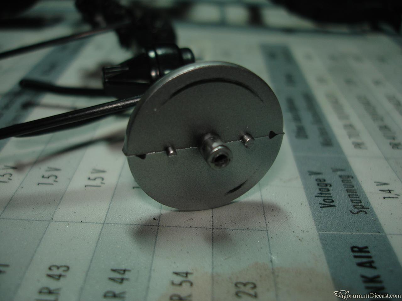

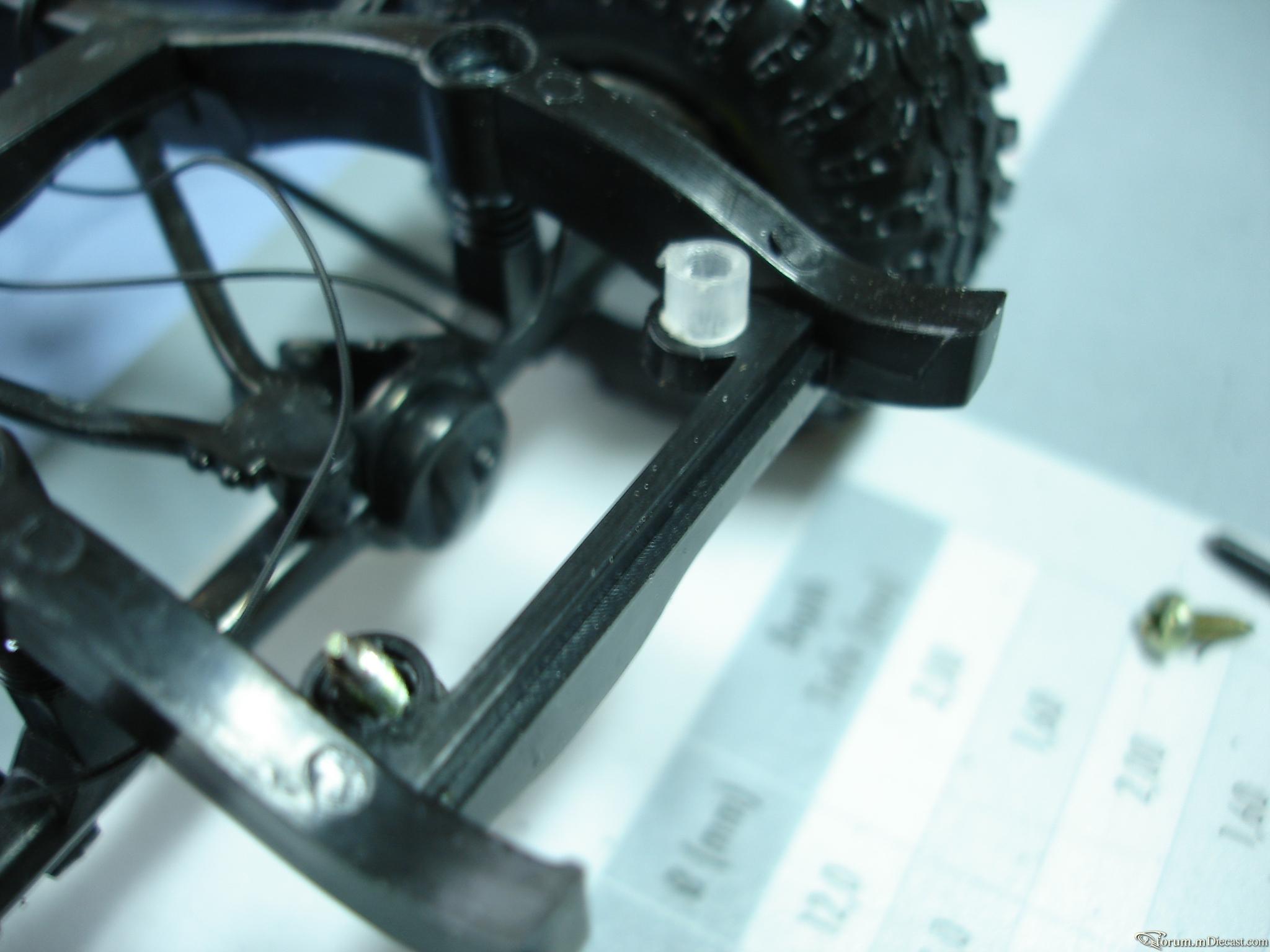

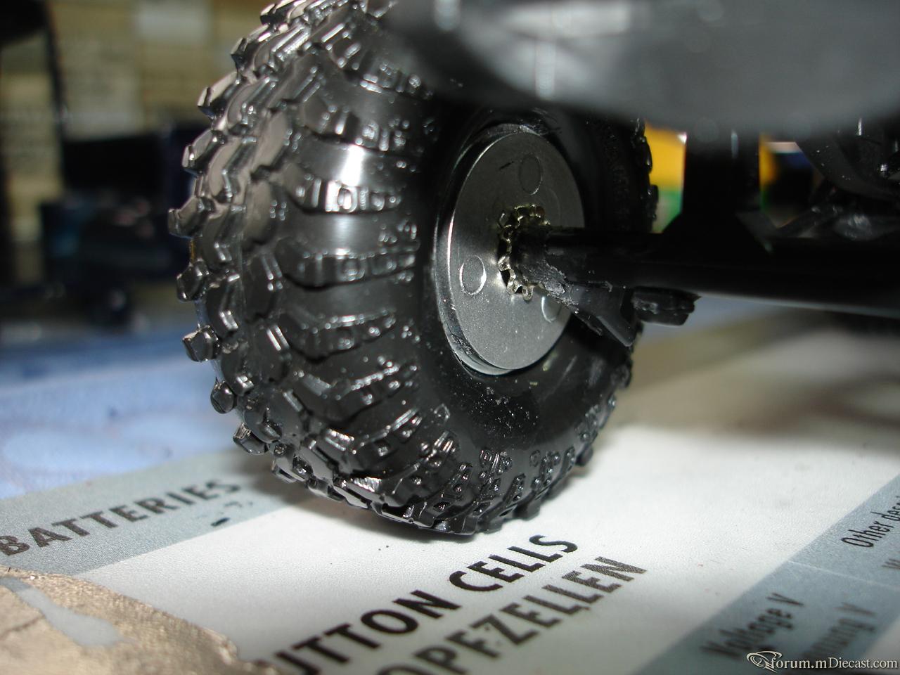

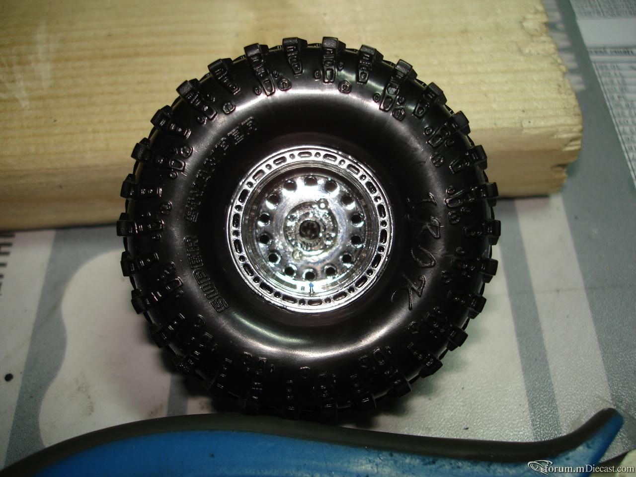

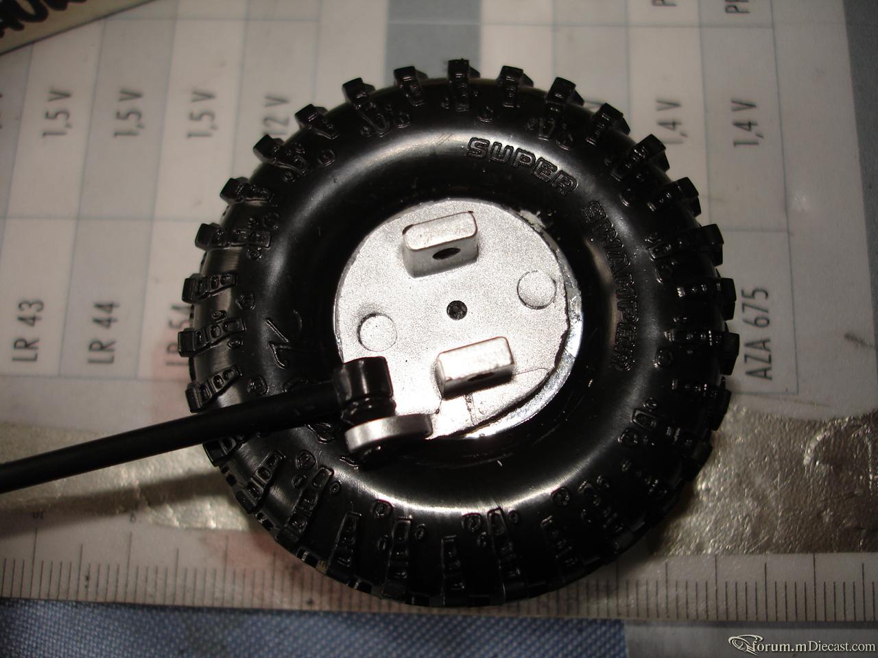

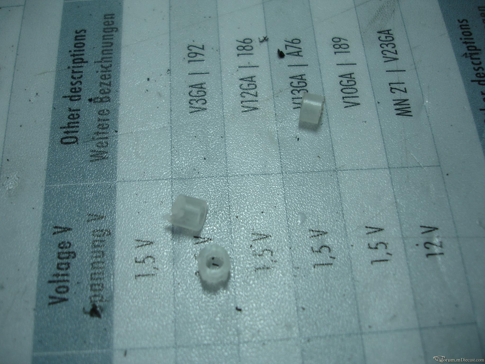

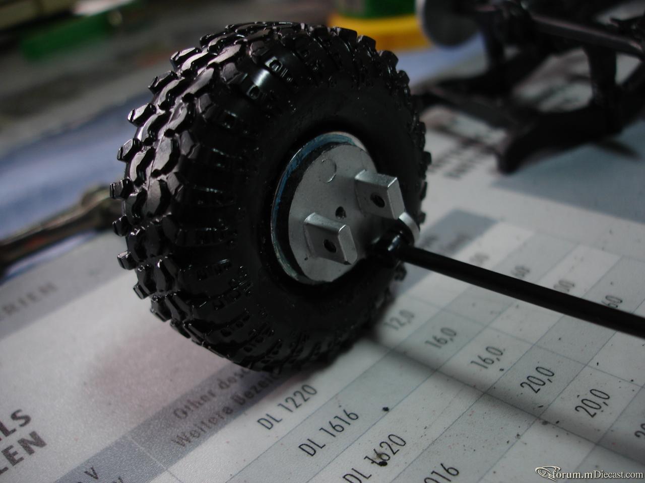

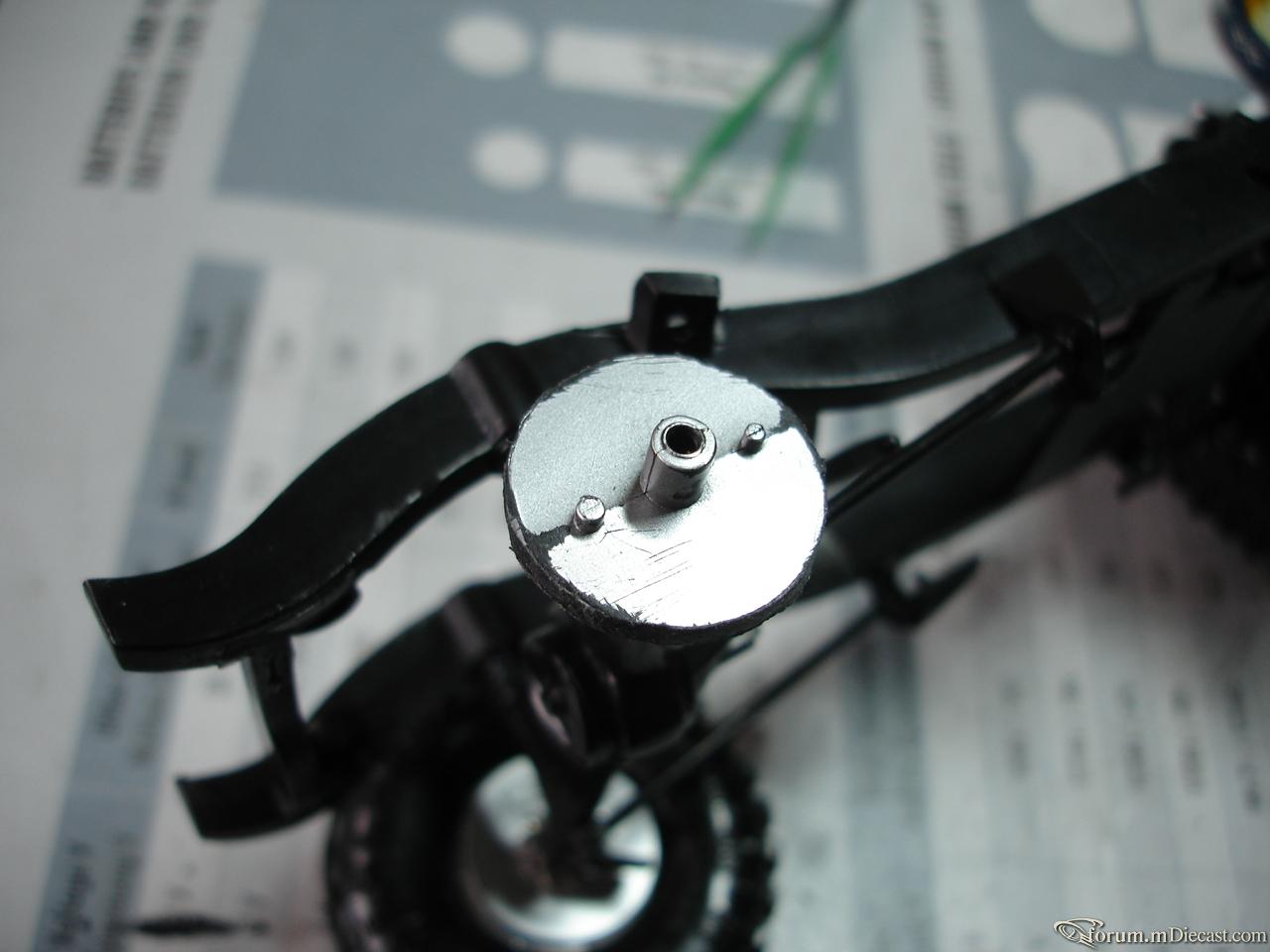

Подгонка посадочного места.Было несколько вариантов посадки,но учитывая,что будут у нас ходы мостов,накрузка на каждое колесо возрастёт.Учитывая это выбираем вариант с площадкой у кромки диска.
ТОЖЕ С ДРУГОЙ СТОРОНЫ
:flag01:

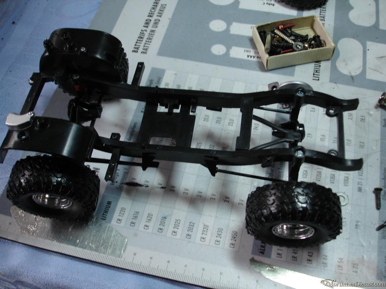

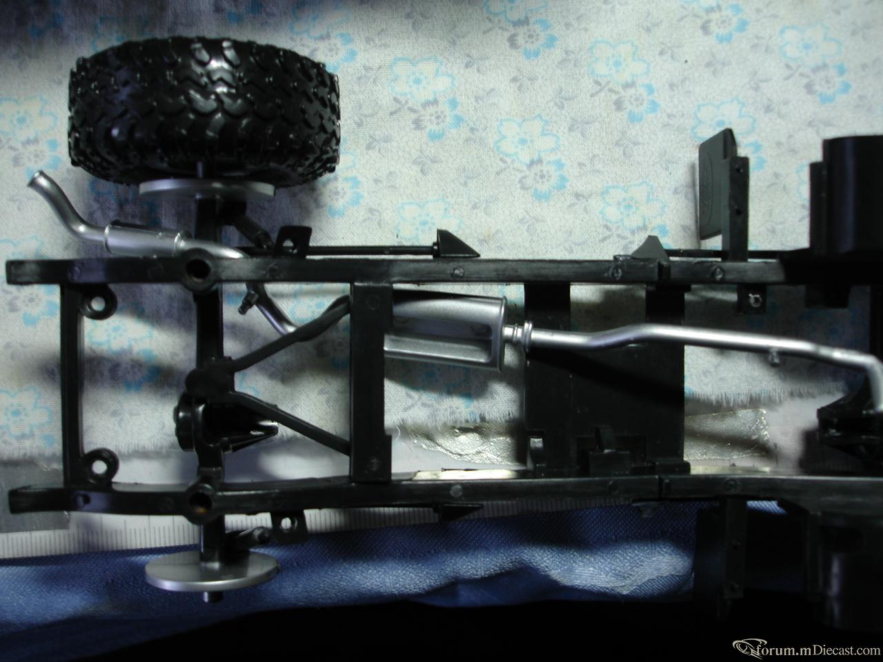

ставим на раму

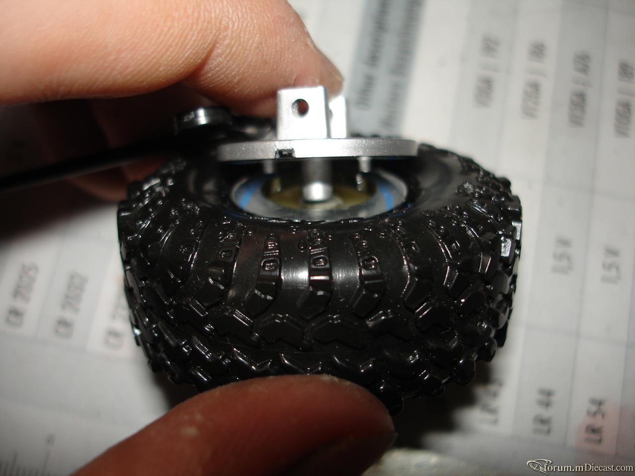

4естно говоря,начал то я с этого колеса и мой выбор варианта крепежа был не правильным.(о чём я писал уже выше)
:ammo_smash:

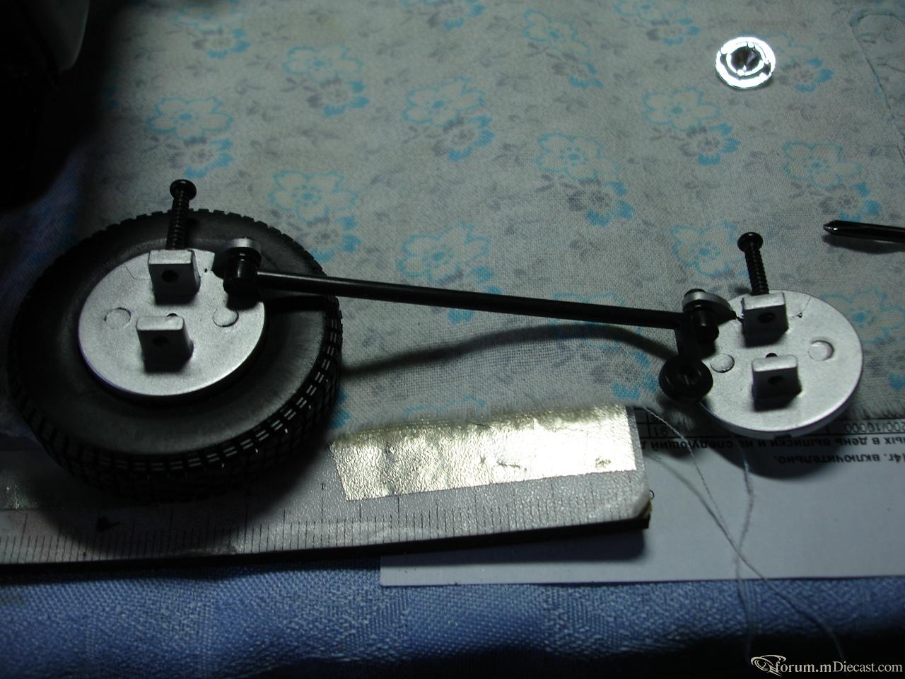

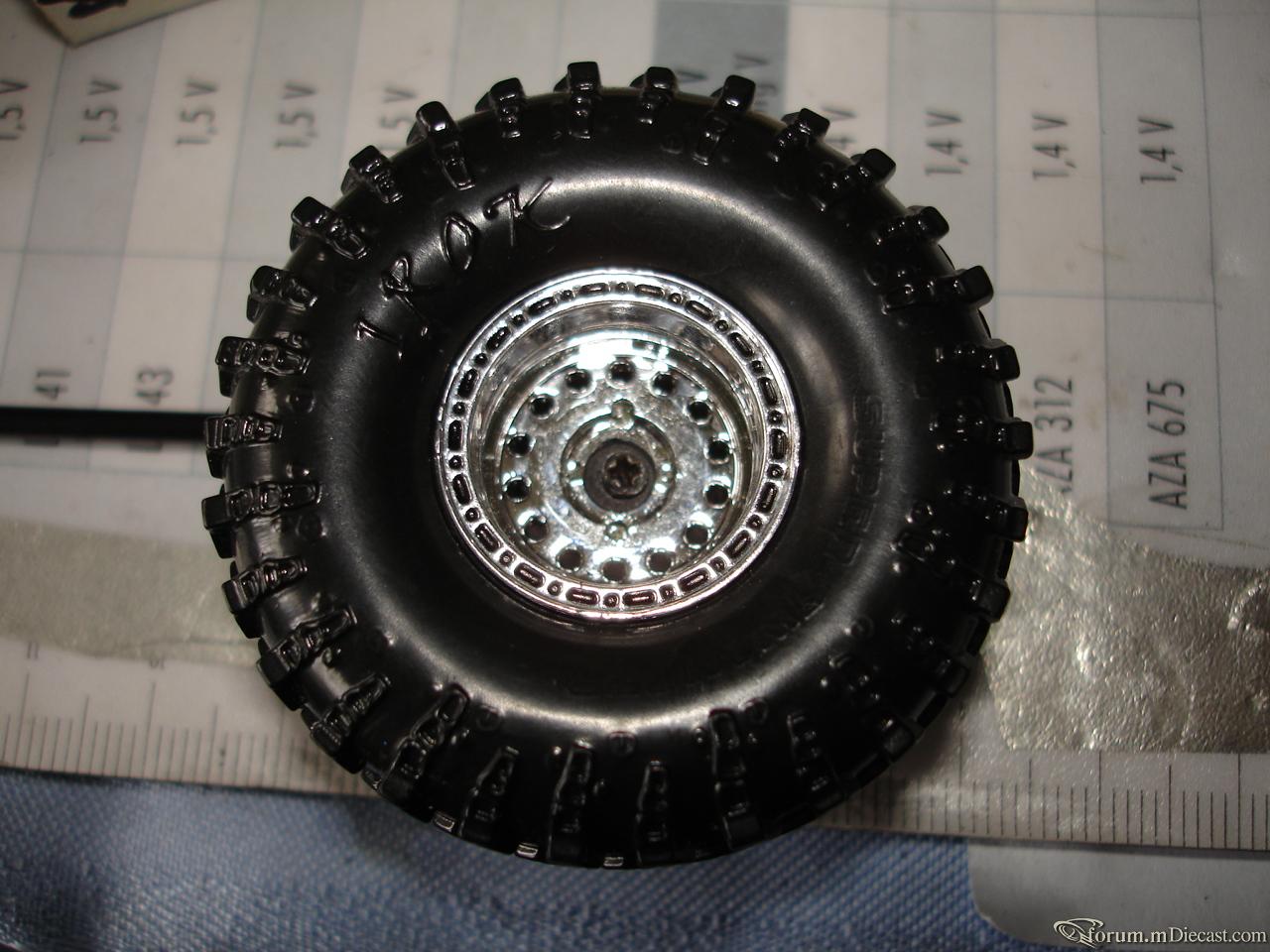

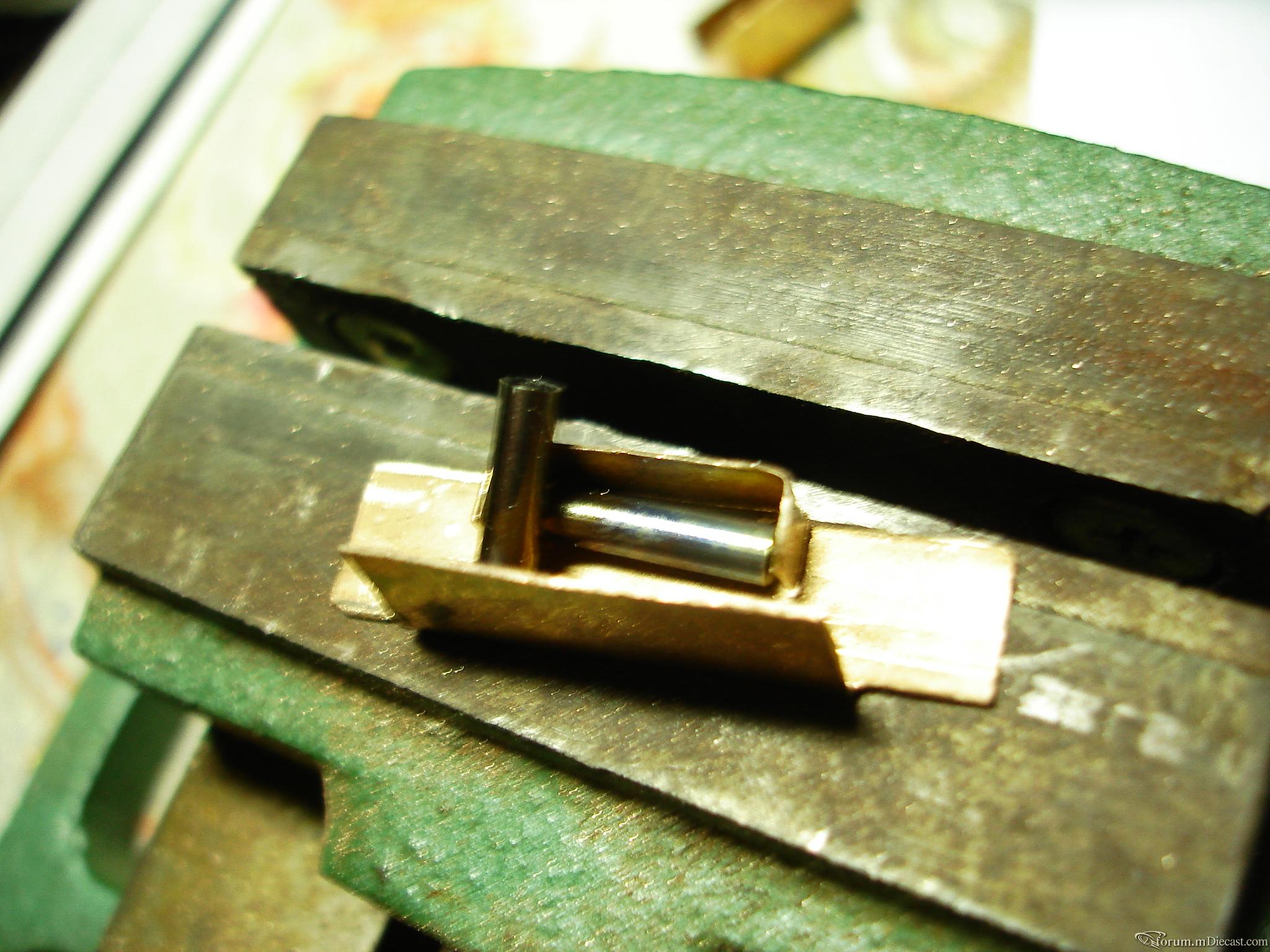

Так что пришлось переделывать,вытачивать такую же площадку и делать к ней ось.
Можно увидеть центровочное кольцо,оно избавит нас от "восьмёрок"
и с другой стороны.
:roll:

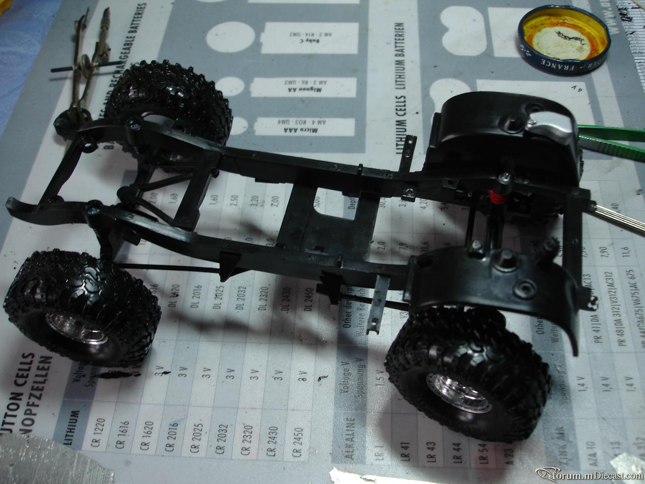

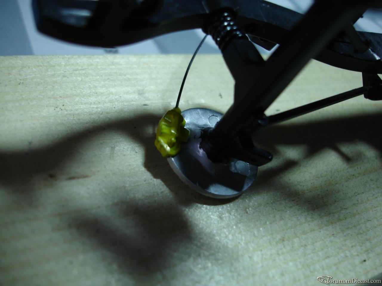

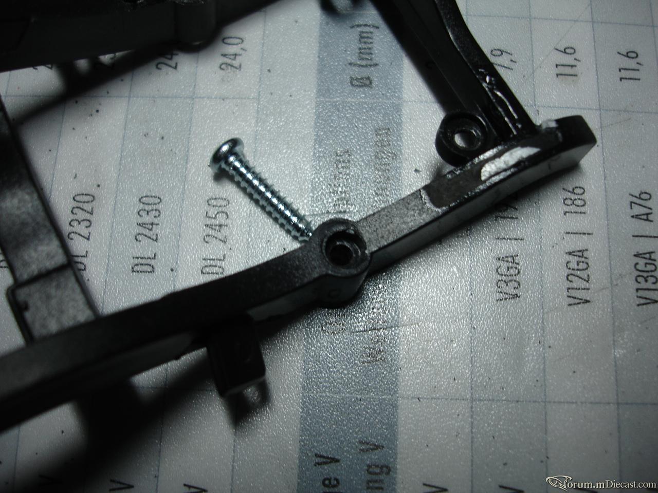

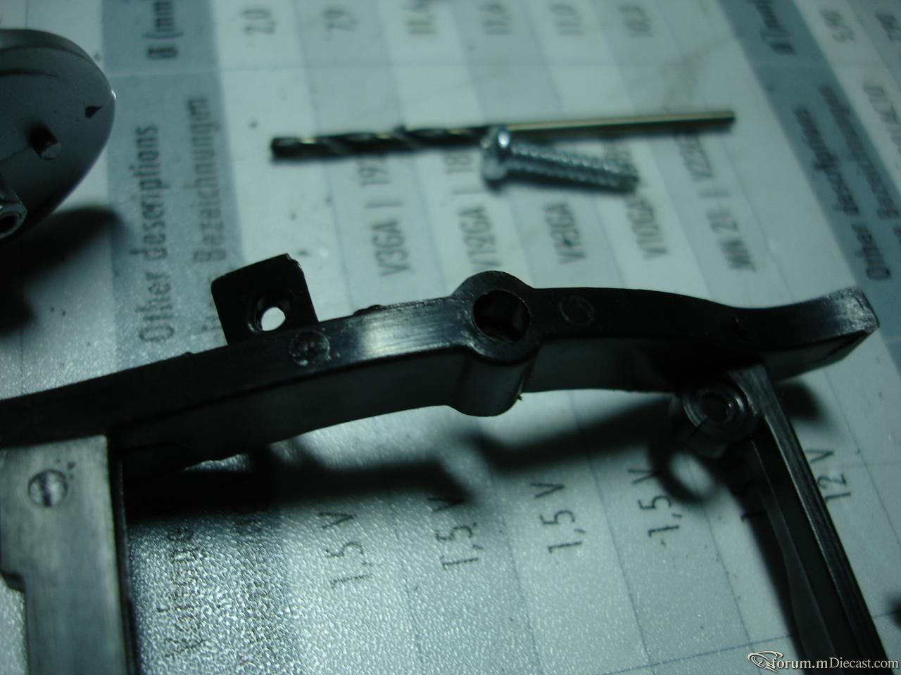

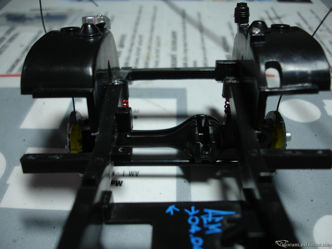

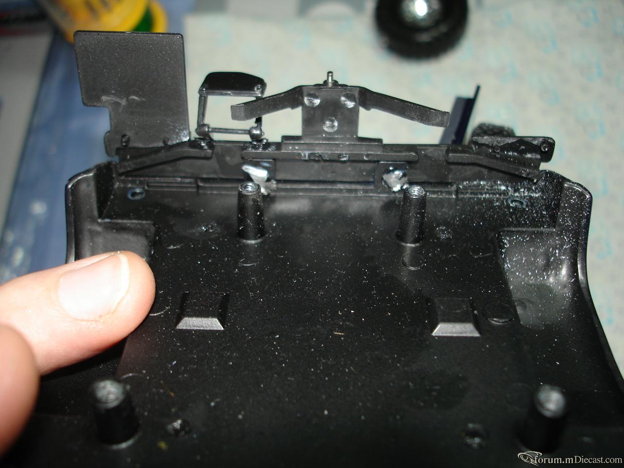

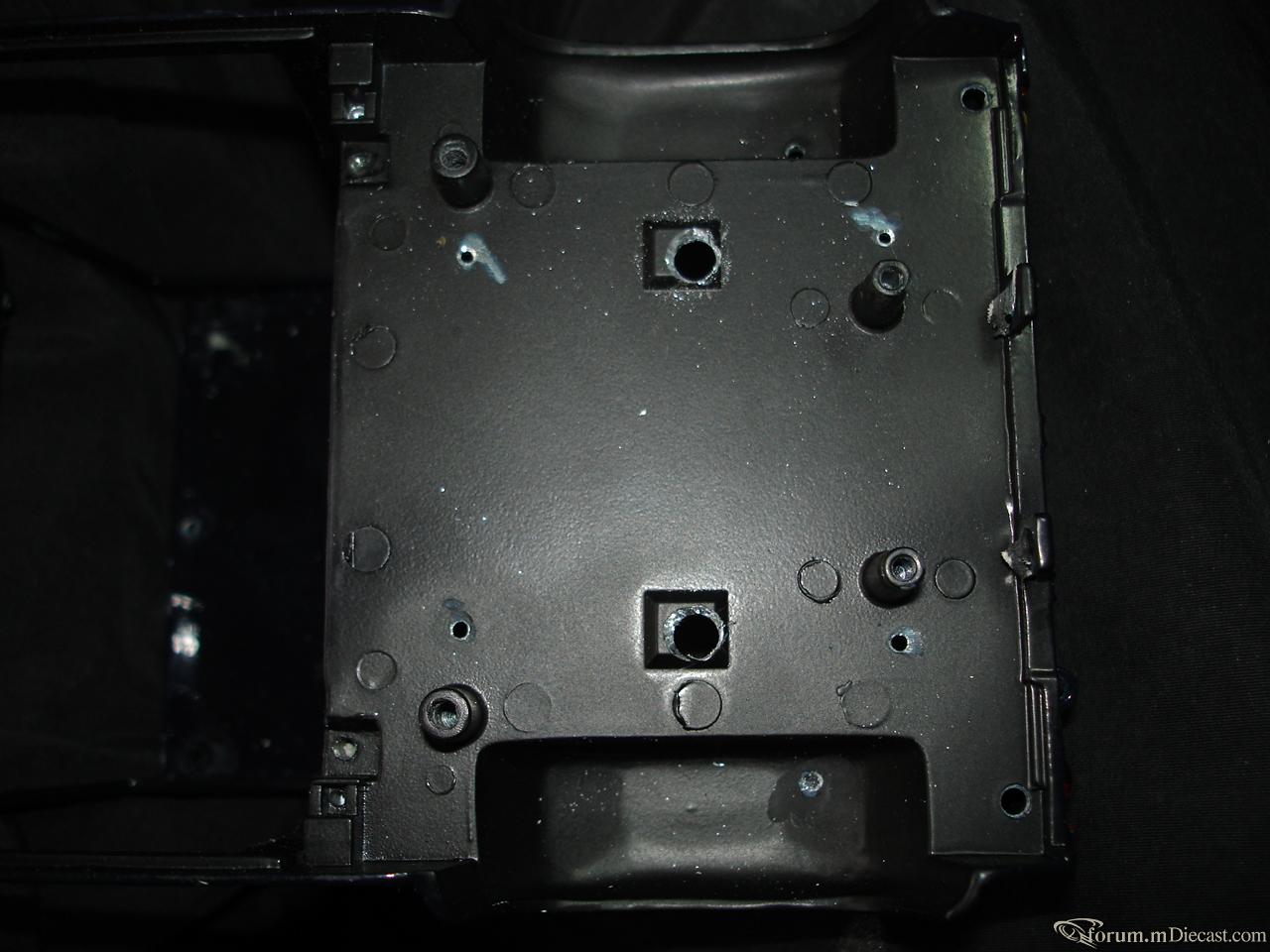

Для большего хода делаем отверстия под ход винтов в кузове .

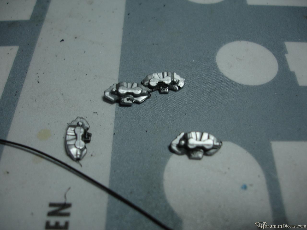

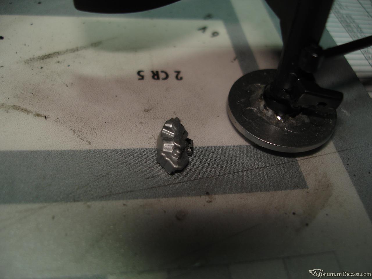

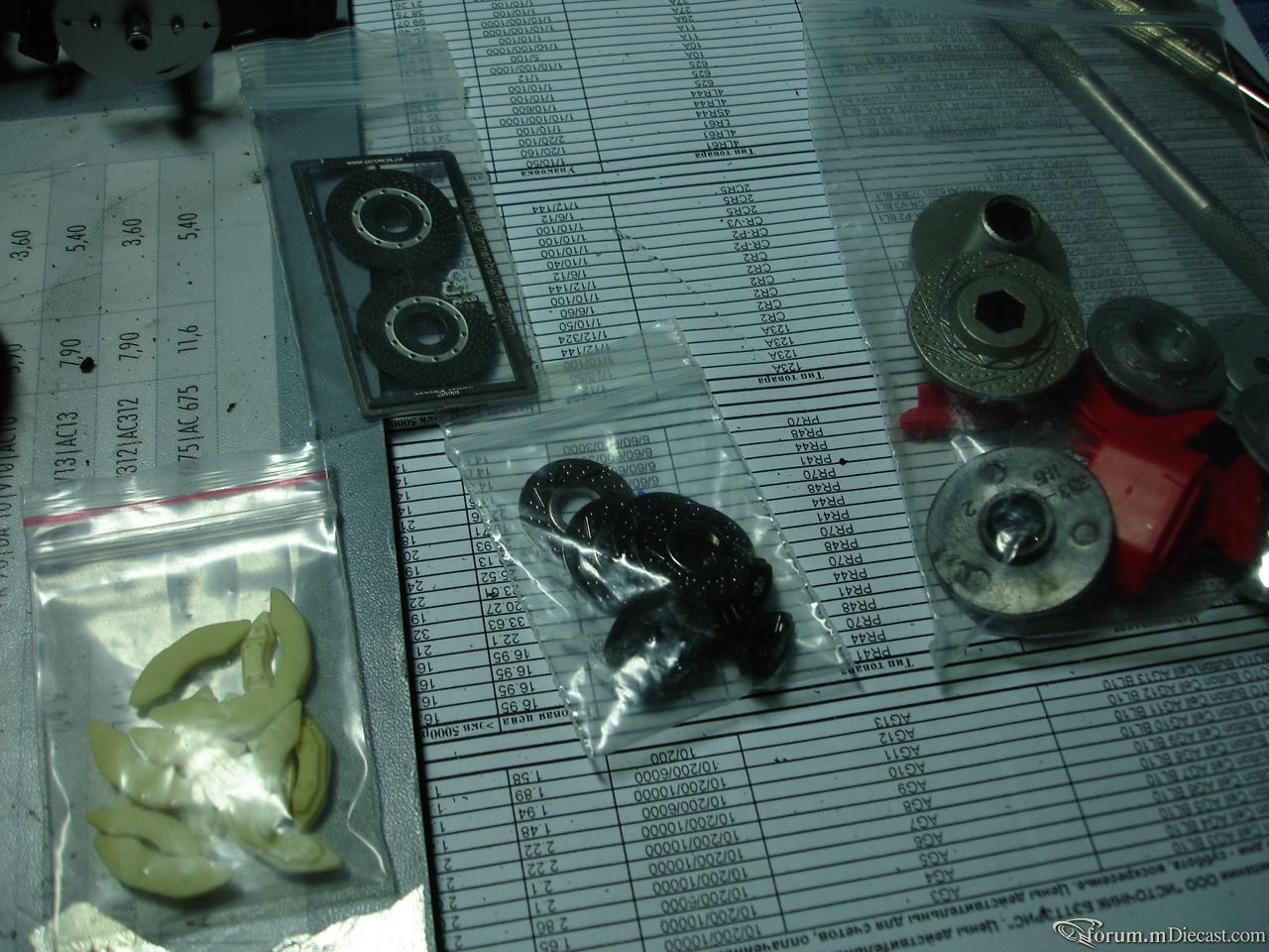

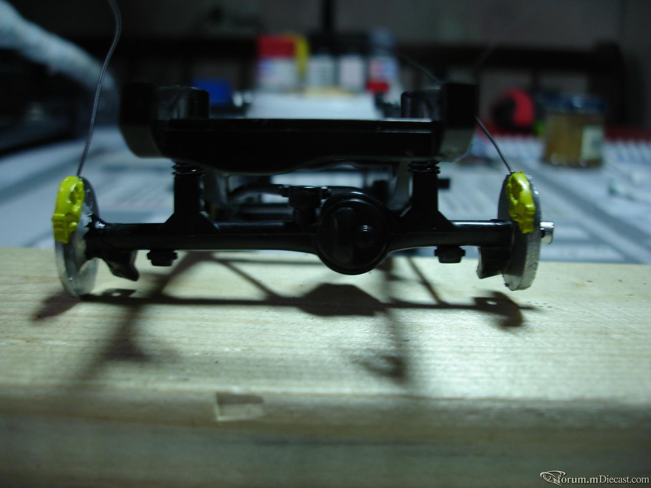

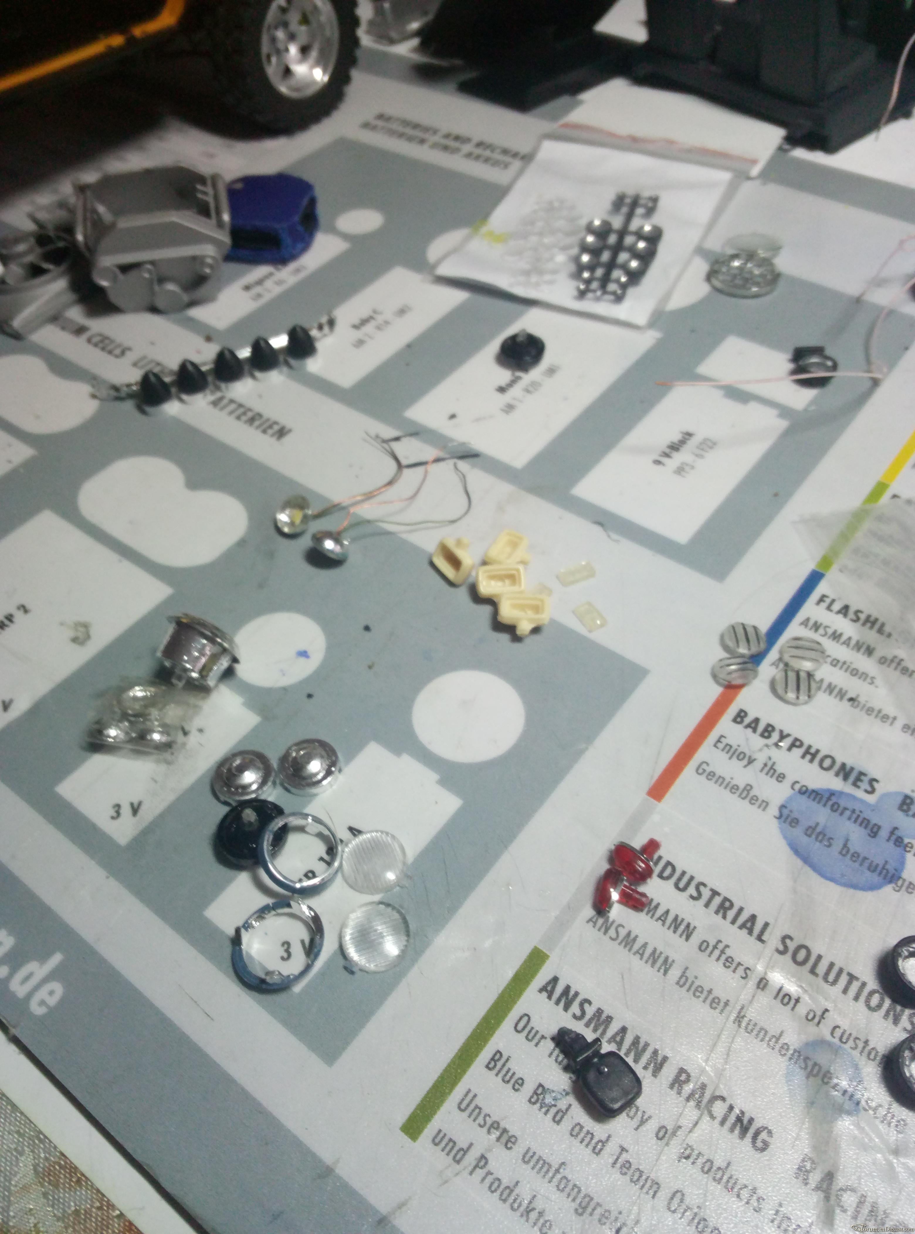

Выбираем каллиперы

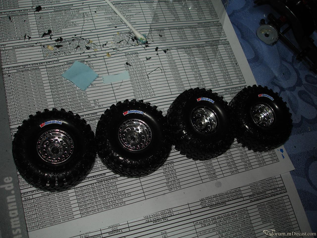

изюминка для дисков :wink:
изюминка покрышкам :wink:

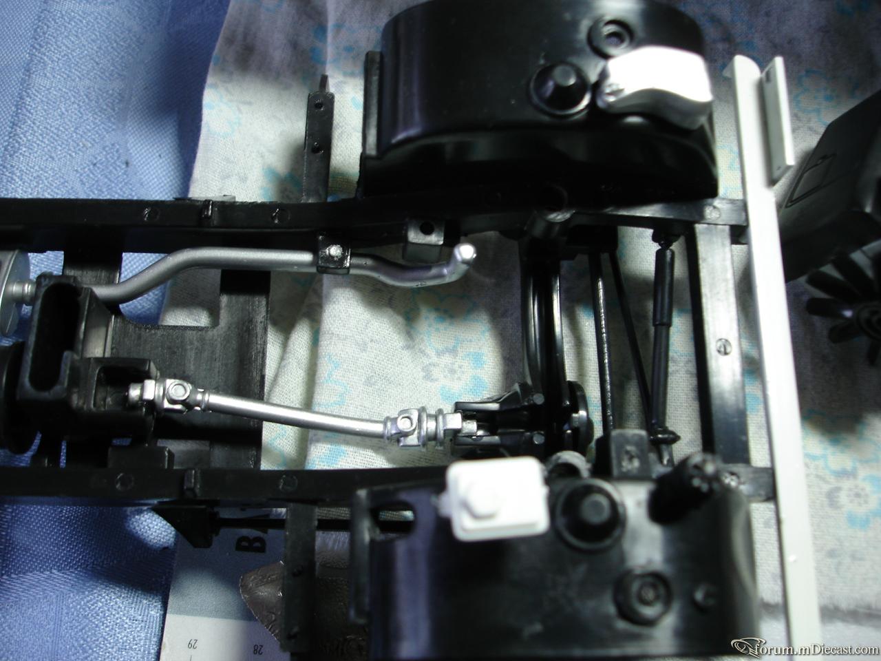

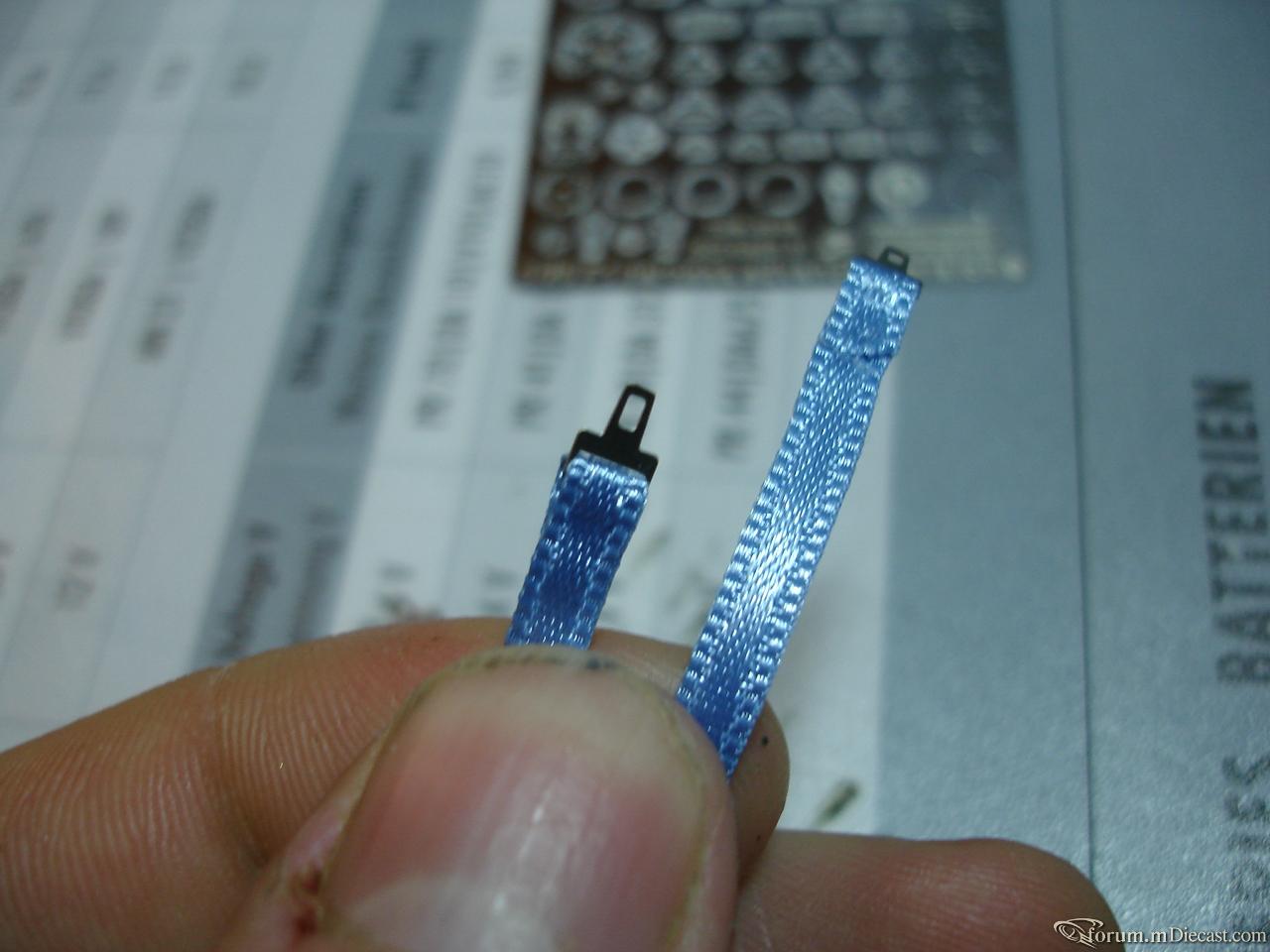

тормозные магистрали.

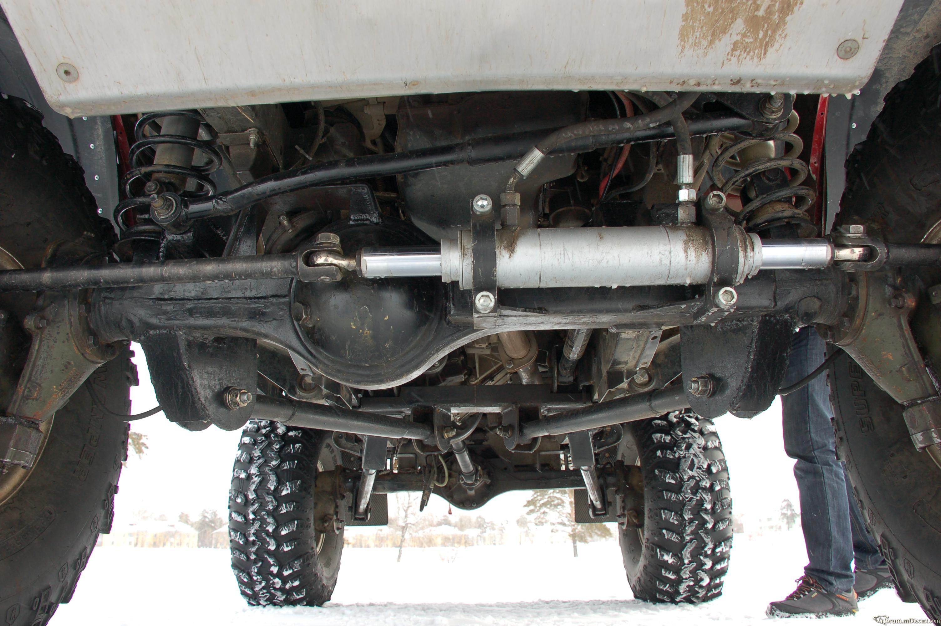

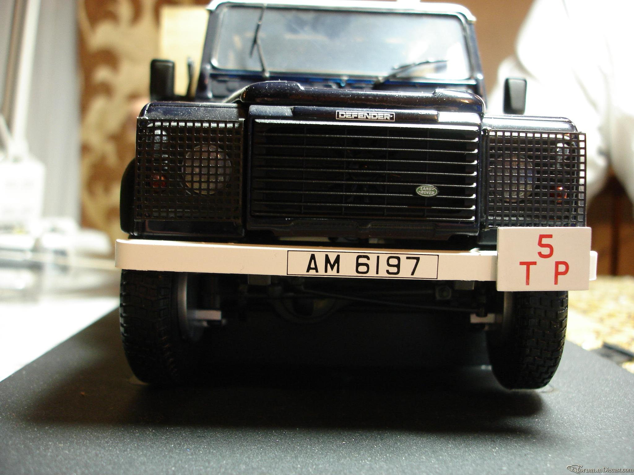

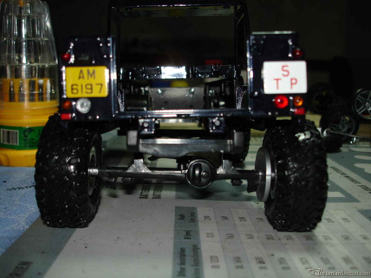

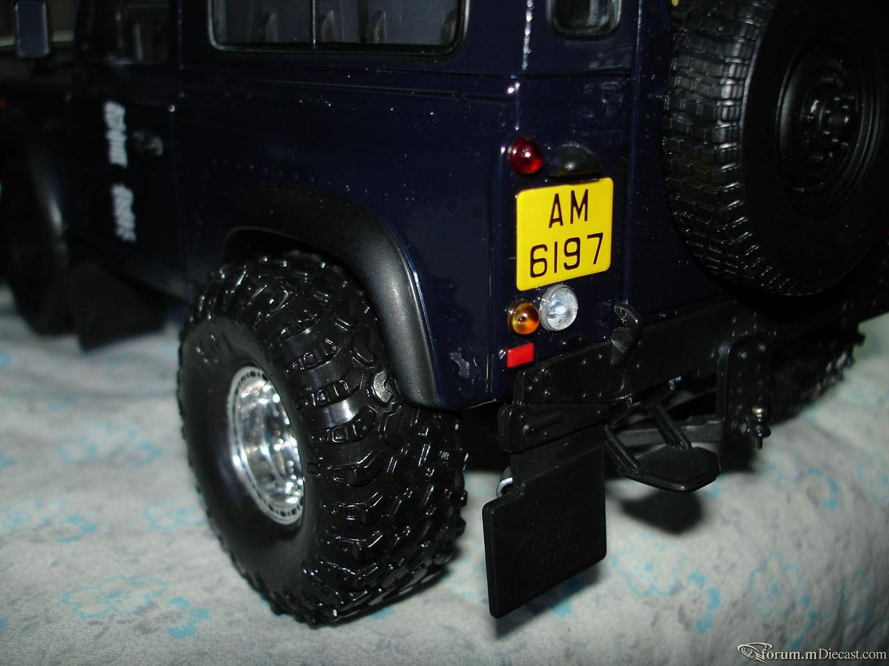

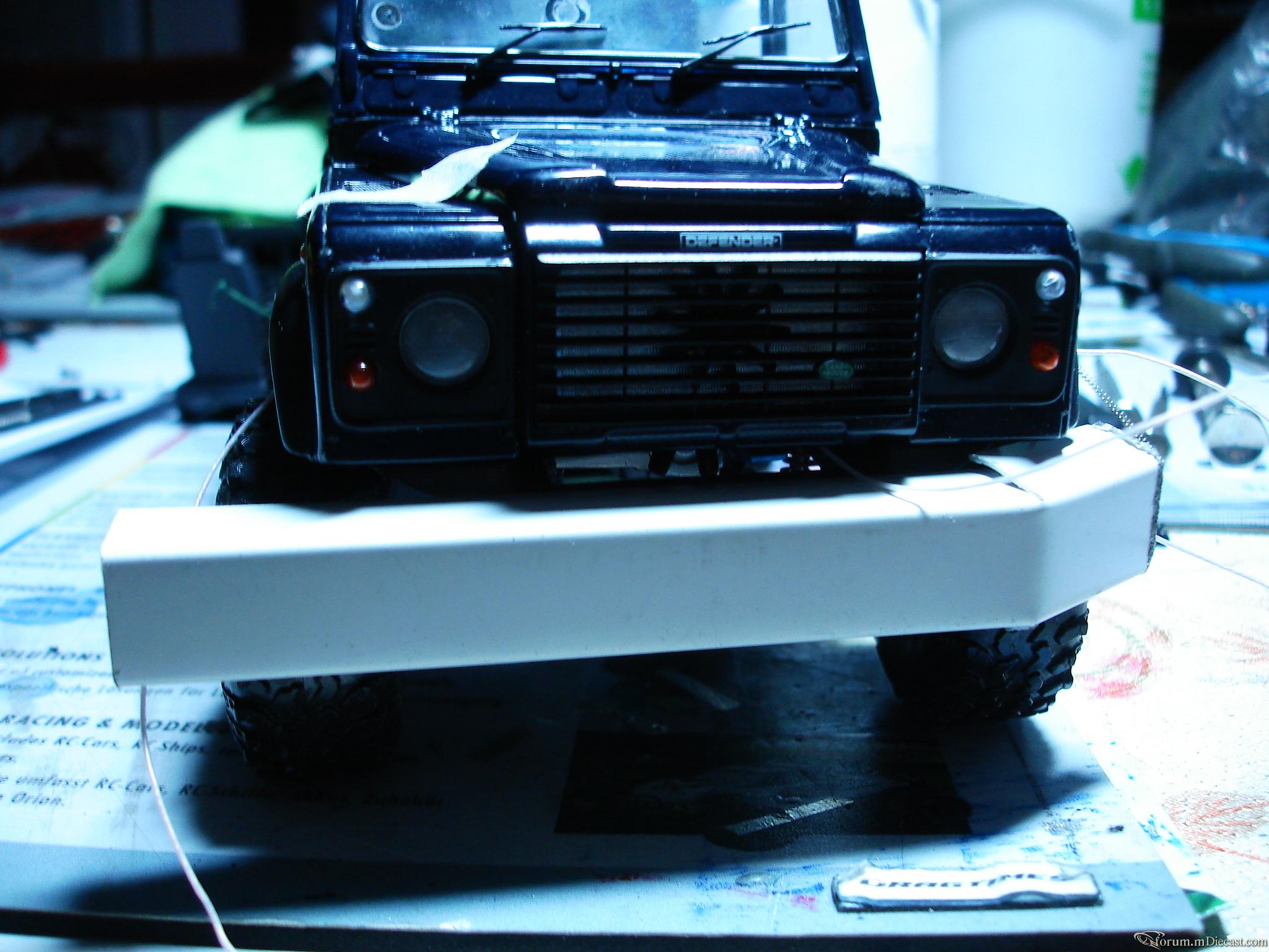

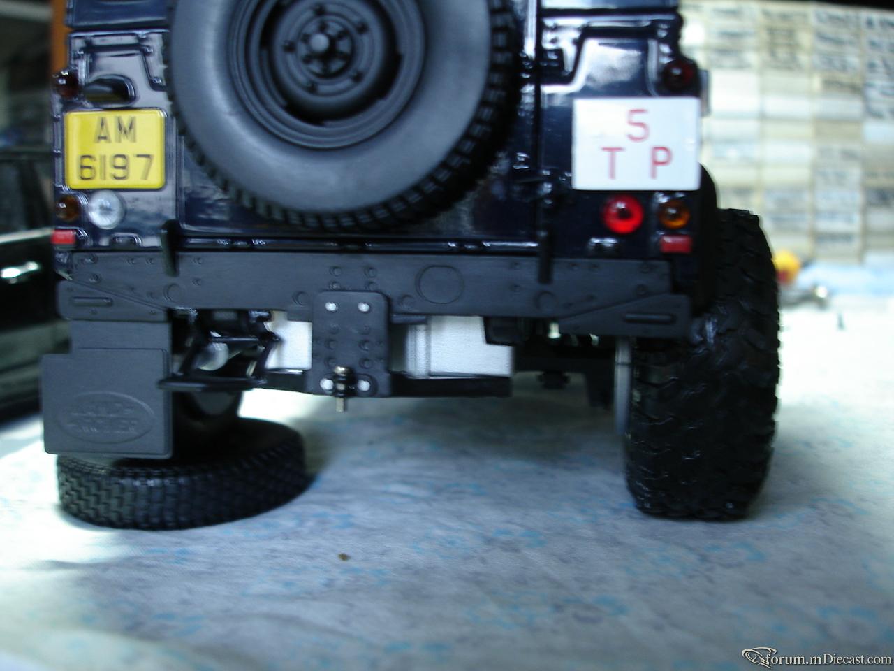

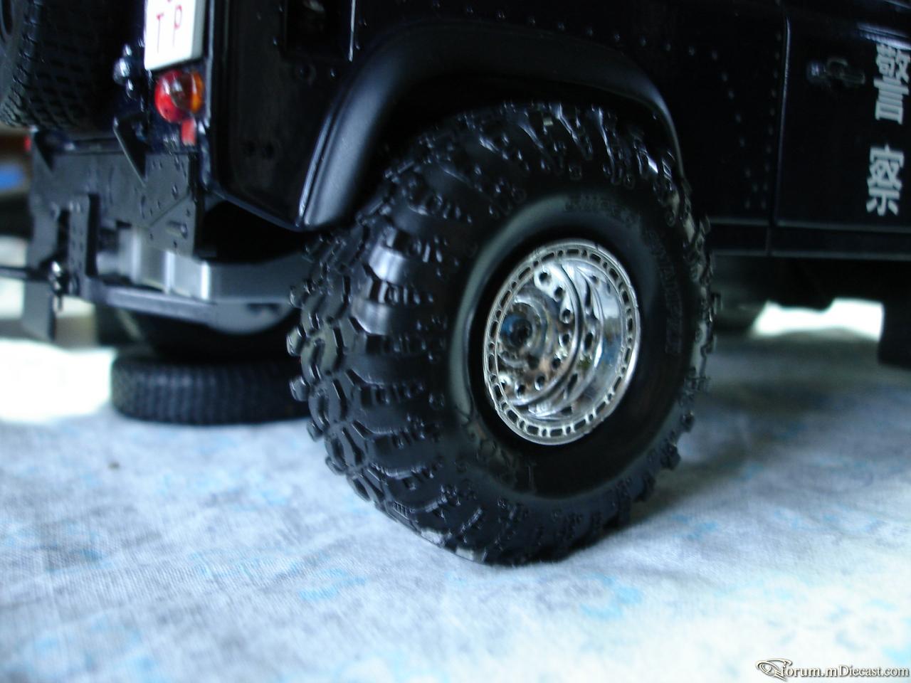

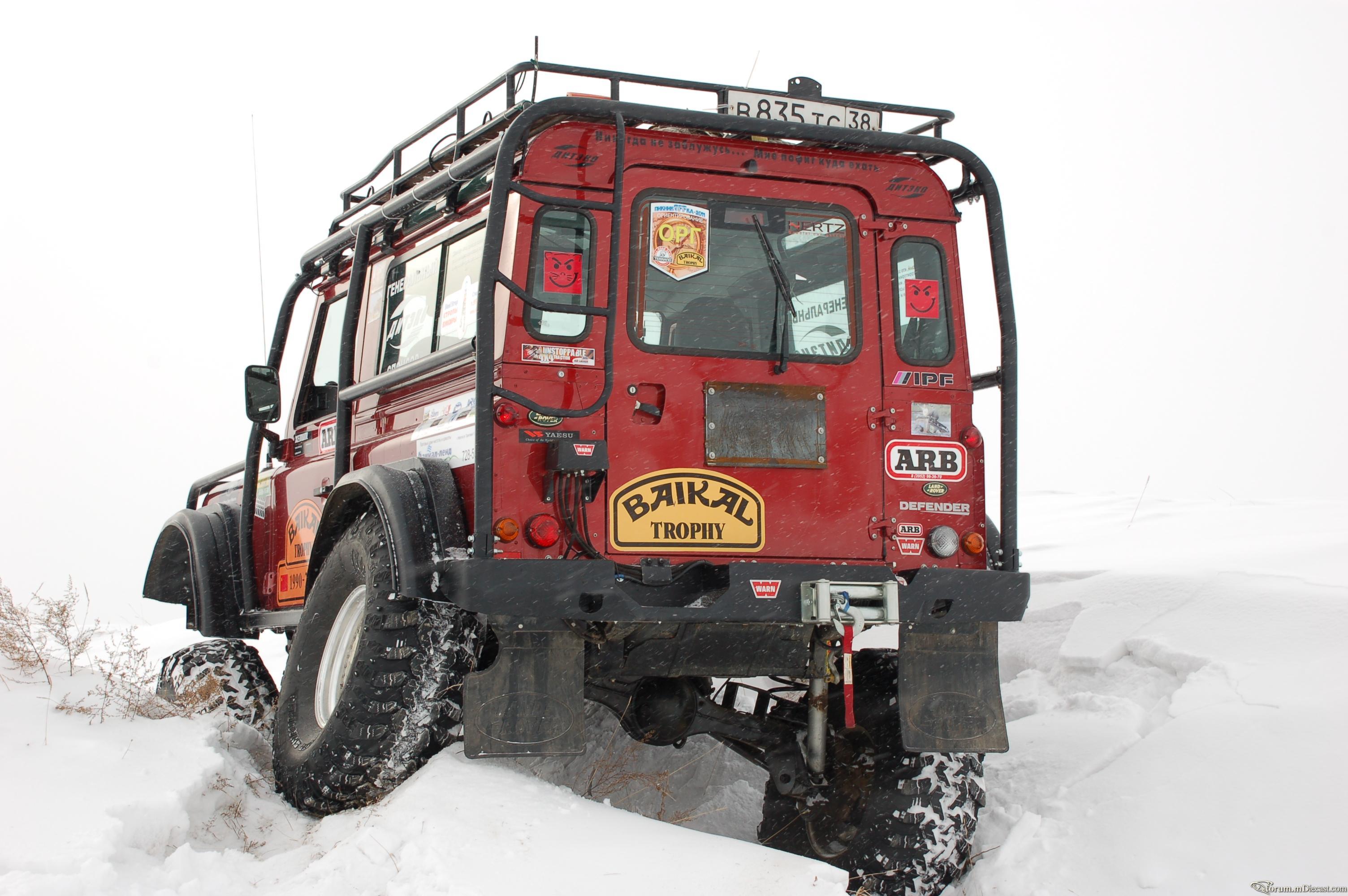

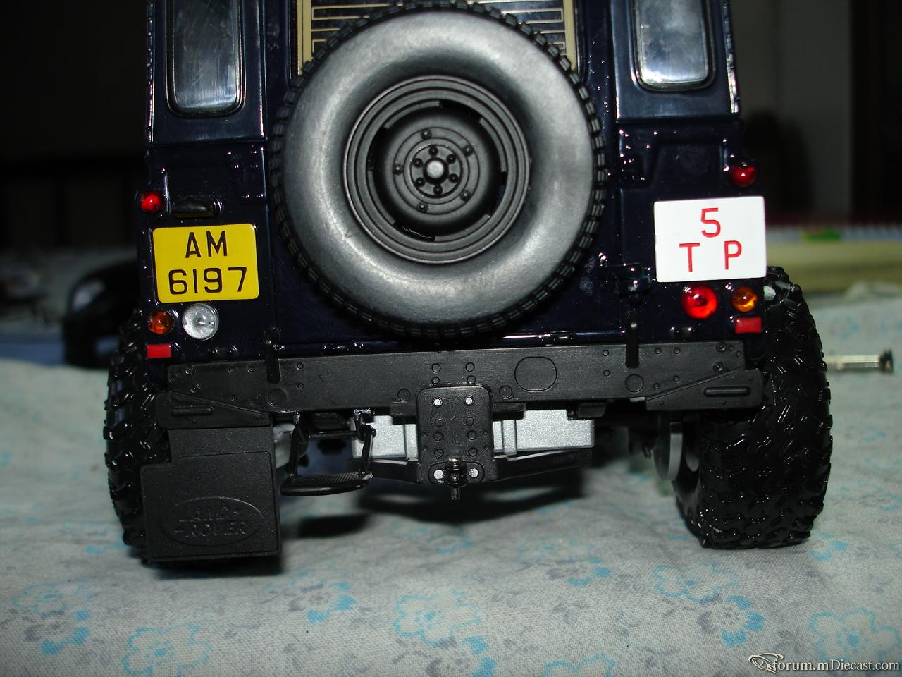

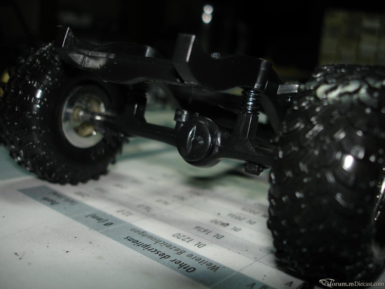

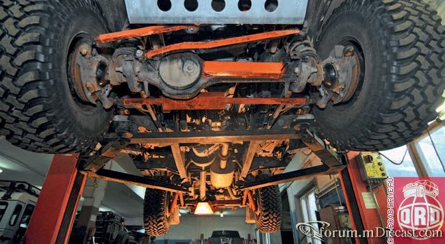

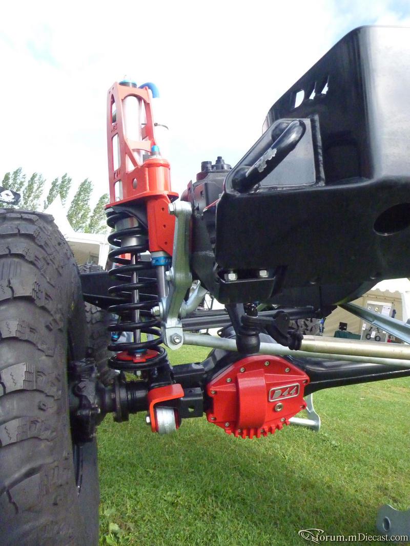

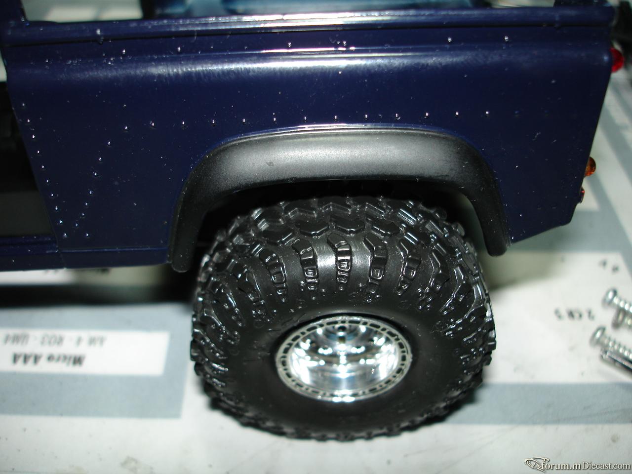

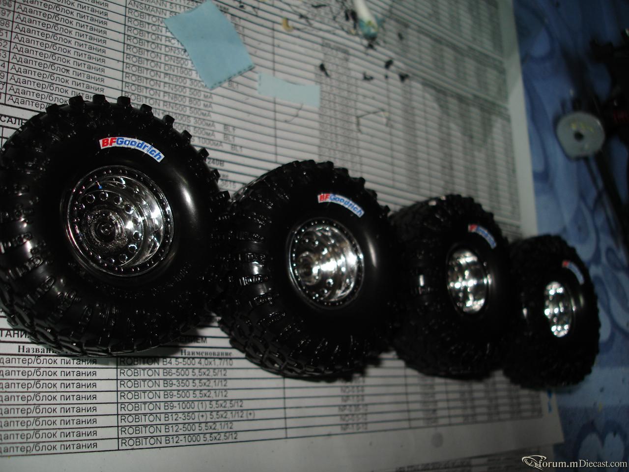

Как бы ниче так но .....Женя,джипы явно не твоя тема.Посмотри внимательно фото шасси реальных машин и ты поймешь свои ошибки. Очень бросается в глаза дикая колея колес,рекомендую уменьшить. Еще тебе на заметку-на стоковой модели не показаны стабилизаторы мостов....да и вообще много чего не показано...... Дерзай! Удачи! :hfive:
П.С Задуй покрышки матовым лаком,сразу пропадет эффект пластика да и деколь под лаком будет жить вечно.
П.П.С Модели Дефендеров были и с левым рулем. Я думал они только праворульные , а нет. Саня (ему за это ОГРОМНОЕ СПАСИБО!) подогнал мне салон с правым рулем. Так что теперь мой 90 не англичанин :smile:

Спасибо Влад.Приму к сведению.
ps а про твоё-не твоё,это же мой первый проект...Думаю твой первый Деф,тоже имел много отличий от последнего...

Женя,не обижайся :hfive: Просто не хочу что бы ты наступал на те-же грабли что и я.

Юстас- Алексу. Текст шифровки :smile:
Смотри фото,намек поймешь.

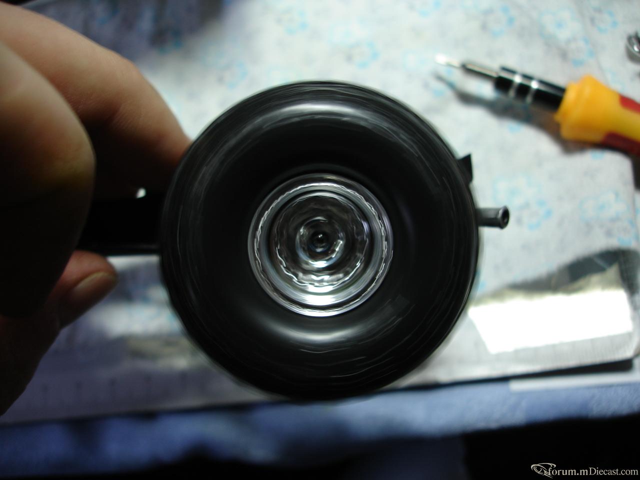

Чтобы снять пластиковые покрышки с дисков я делал так-на минут 10 ложил сверху на настольную лампу,после нагревания покрышки размягчаются и легко снимаются. Покрышка легко режется,потом половинки притираешь на наждачке и....результат на фото.
Будут вопросы-задавай,не стесняйся :hfive:
Извини,Тойота на фото как фон.
Изменено пользователем Kv 9111
  • 4 месяца спустя...
Понял тебя Влад,но резать не стану.По тихонбку возвращаюсь в ряды.Скоро новые фотки :zod12Ribi:
Колеса останутся такой ширины? Тогда придется делать новые накладки на крылья (фендеры),в противном случае будет не айс. Женя,слишком широкие колеса не дадут нормально поворачиваться передним колесам. Придется либо увеличивать колесные арки либо переделывать поворотные узлы. На 110 пикапе я сделал и то и то.
