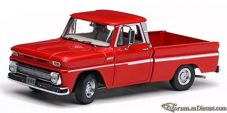

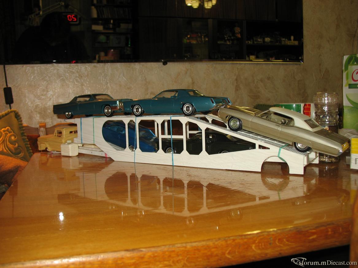

лефортово Опубликовано: 19 декабря 2013 Жалоба Опубликовано: 19 декабря 2013 Отдельно делать трейлер тоже неблагодарный труд.Так как с пикапами он будет смотреться некрасиво , неестественно скажем так , а легковушек шестидесятых годов подходящих для него не выпускается. Не катят двухдверки сюда... Можно конечно и Чарджер офоркопить , но.... 1 ВладимирМои последние приобретения Сверкающие детройтцы и не только1-24.1-25 Сверкающие Детройтцы и не только. Металл.ПРОМО. склейки...

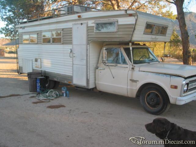

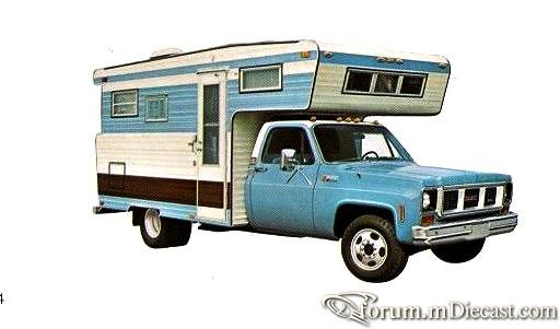

лёха Опубликовано: 19 декабря 2013 Жалоба Опубликовано: 19 декабря 2013 Ещё старые фото кемперов на базе разных пикапов 2 Алексей мои модели на продажу
Malahit Опубликовано: 19 декабря 2013 Автор Жалоба Опубликовано: 19 декабря 2013 Алексей, спасибо большое за фото! Смотрю на подборку пикапов и не понимаю почему никто не выпустил с таким кузовом, у всех коротыши одни :( :)
лёха Опубликовано: 19 декабря 2013 Жалоба Опубликовано: 19 декабря 2013 Если снять кузов то база не будет играть большой роли, можно любой размер кемпера поставить. А эти фотки, где на кузове, то мне кажется у них стандартной длины кузов 1 Алексей мои модели на продажу

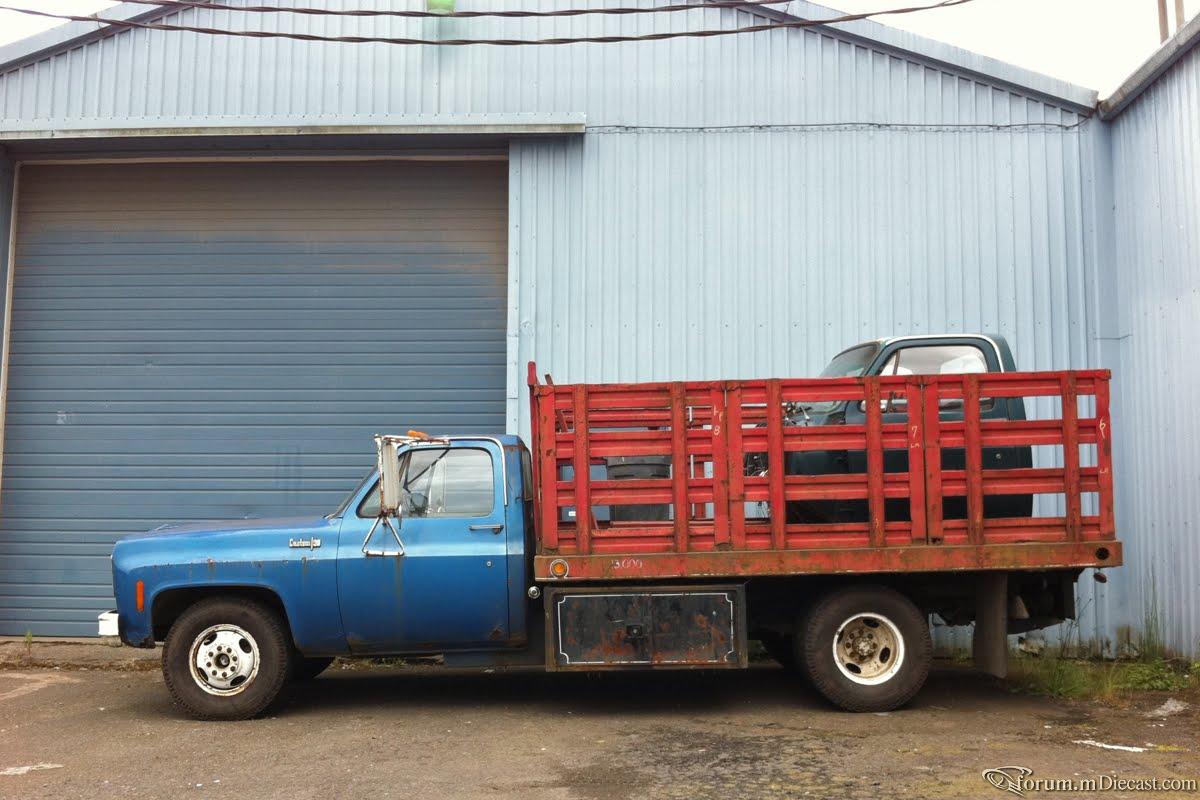

лёха Опубликовано: 19 декабря 2013 Жалоба Опубликовано: 19 декабря 2013 Вот например форд, обычная короткая рама, и на него поставлен кемпер. Или как в твоём варианте 1966 пикап тоже в стандарте, не думаю что у него удлинённая рама 2 Алексей мои модели на продажу

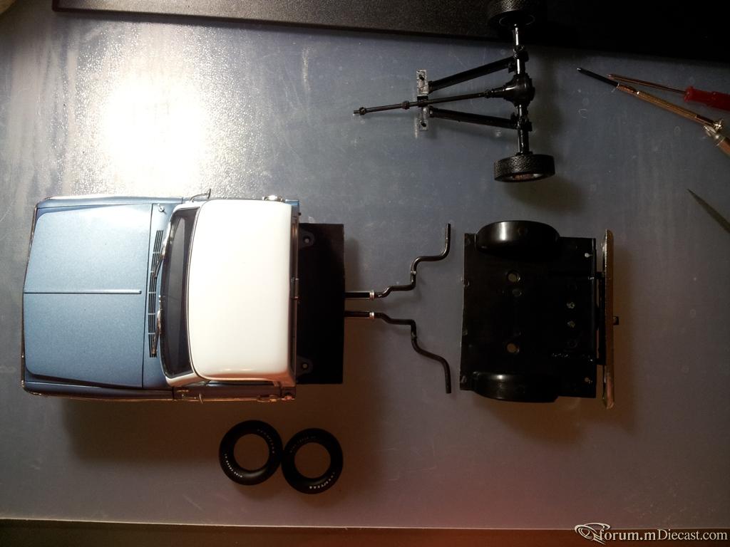

Malahit Опубликовано: 19 декабря 2013 Автор Жалоба Опубликовано: 19 декабря 2013 Если снимать кузов то да, можно и на короткую раму сделать, можно и удлиннить её.Но вот пикапы у которых кемпер в кузове, после Володиного поста мне кажутся более длинными чем мои модели, именно та часть кузова которая между кабиной и задним колесом, сантиметров на 20 по моему длиннее. Хотя может мне так кажется. :)

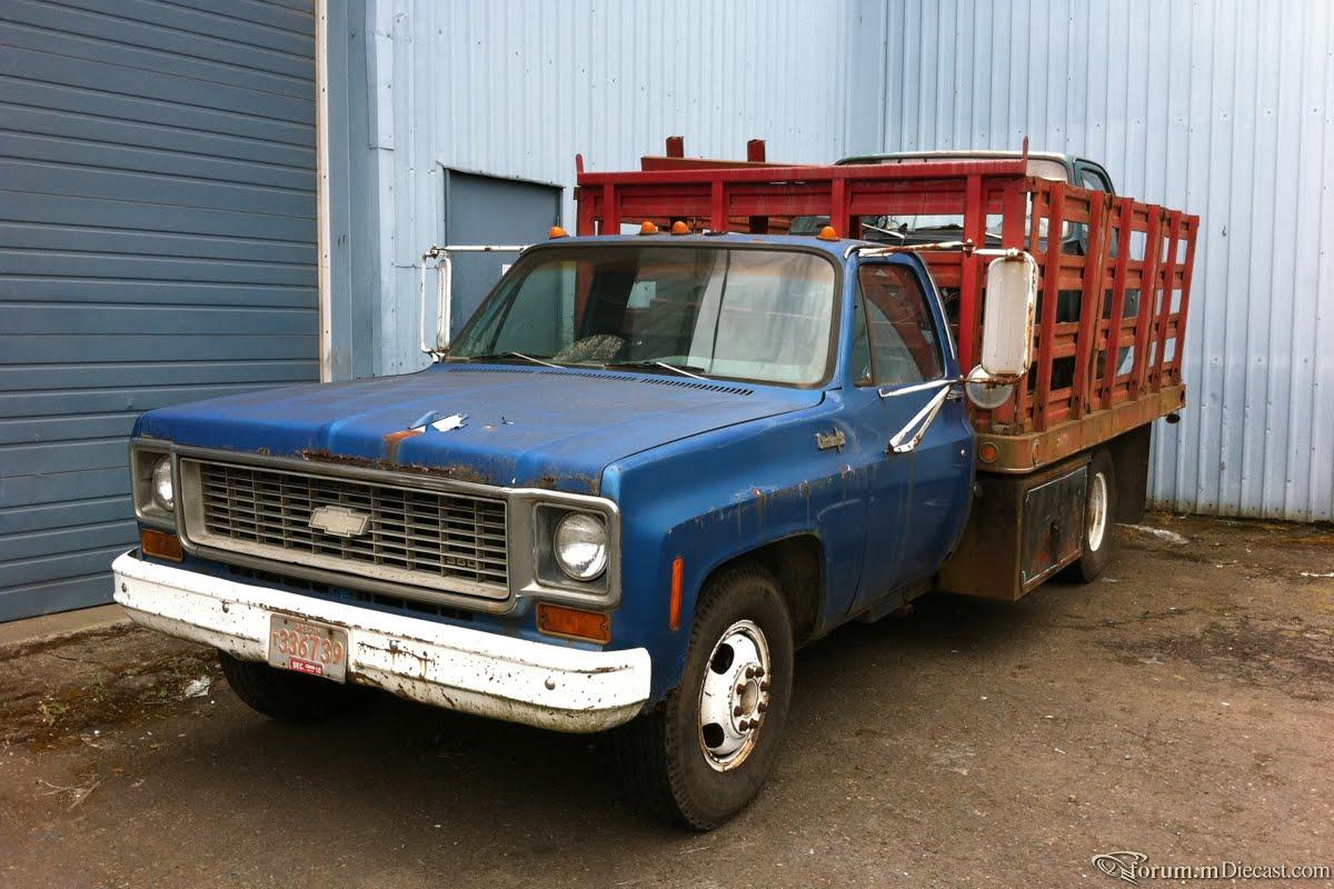

лефортово Опубликовано: 19 декабря 2013 Жалоба Опубликовано: 19 декабря 2013 Вот например форд, обычная короткая рама, и на него поставлен кемпер. Или как в твоём варианте 1966 пикап тоже в стандарте, не думаю что у него удлинённая рама Если снимать кузов то да, можно и на короткую раму сделать, можно и удлиннить её.Но вот пикапы у которых кемпер в кузове, после Володиного поста мне кажутся более длинными чем мои модели, именно та часть кузова которая между кабиной и задним колесом, сантиметров на 20 по моему длиннее. Хотя может мне так кажется.У вас оптический обман зрения. Вот , смотрите. 1 ВладимирМои последние приобретения Сверкающие детройтцы и не только1-24.1-25 Сверкающие Детройтцы и не только. Металл.ПРОМО. склейки...

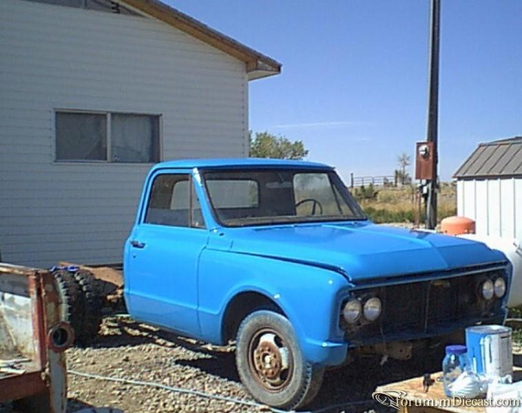

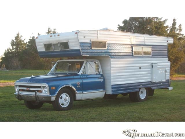

лефортово Опубликовано: 19 декабря 2013 Жалоба Опубликовано: 19 декабря 2013 (изменено) Вот ещё наглядное фото забыл вставить... Если уж снимать кузов и удлинять раму , то побольше !!!!! Чтоб вот такой красавец получился !!!! А то вышепоказанный кемперок всё равно кургузый !!!! Но и с колёсами у красного беда. С такой низкой посадкой и убогими колёсами - не пойдёть !!!! Изменено 19 декабря 2013 пользователем Лефортово 1 ВладимирМои последние приобретения Сверкающие детройтцы и не только1-24.1-25 Сверкающие Детройтцы и не только. Металл.ПРОМО. склейки...

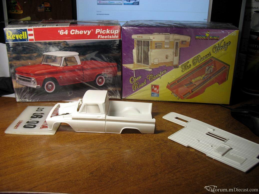

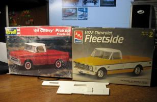

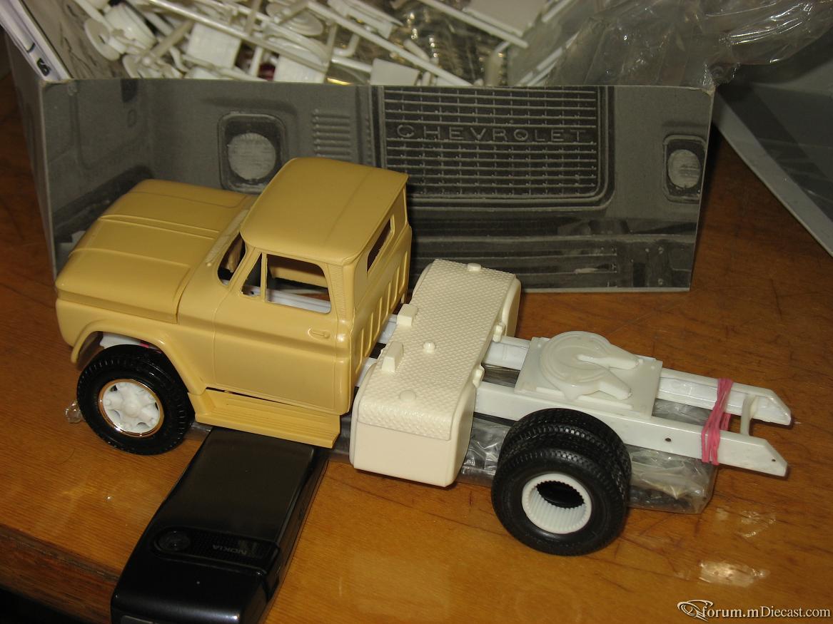

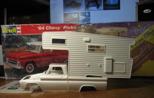

лефортово Опубликовано: 19 декабря 2013 Жалоба Опубликовано: 19 декабря 2013 Вобщем то не совсем. В оригинале вот такие надобно. И задние сдвоенные. А-ля полуторка. Но на самом деле чего только не выпускалось и в любых вариантах. На картинке 1-25. А в 1-18 я что-то не припомню такие. Нет можно конечно на ибее поискать от Рэмов или Сильверадо. Но нужно время. Я встречал.Однако они современные и будут неправильны.....Я вот такой наборчик в Канаде приобрёл. Буду пластиковый кемпер собирать с кабиной самой любимой морды !!! :biggrin: Жуть , как нравятся такие...... 2 ВладимирМои последние приобретения Сверкающие детройтцы и не только1-24.1-25 Сверкающие Детройтцы и не только. Металл.ПРОМО. склейки...
лефортово Опубликовано: 19 декабря 2013 Жалоба Опубликовано: 19 декабря 2013 Раз ГУРУ сказали пилить и удлинять, то пилим и удлиняем Круто ты его отчпунькал !!!!! Фото больше , плиз !!!!! Не часто встретишь такое !!!! 1 ВладимирМои последние приобретения Сверкающие детройтцы и не только1-24.1-25 Сверкающие Детройтцы и не только. Металл.ПРОМО. склейки...

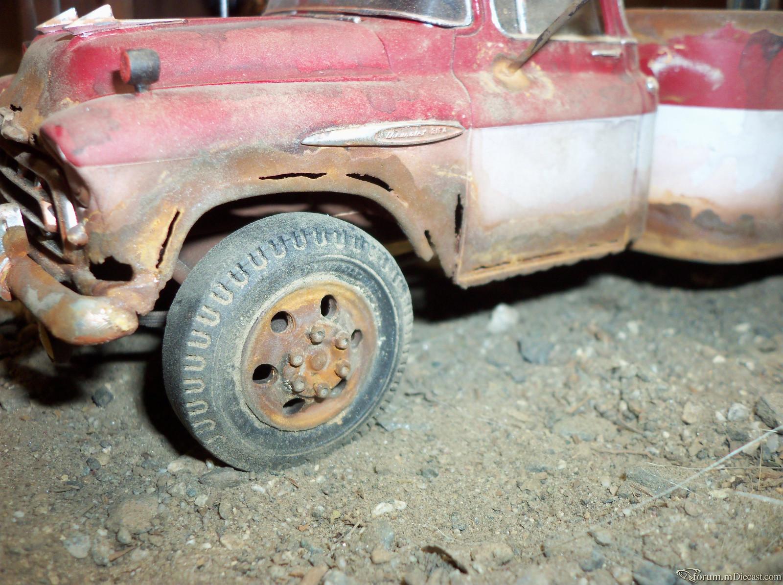

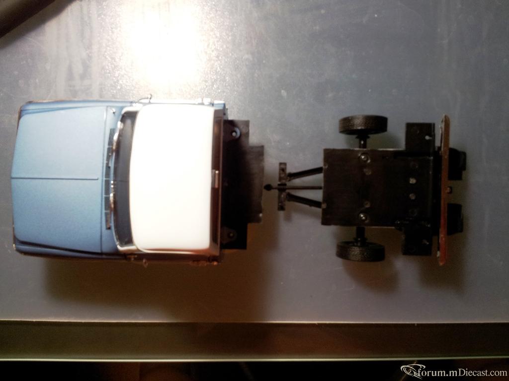

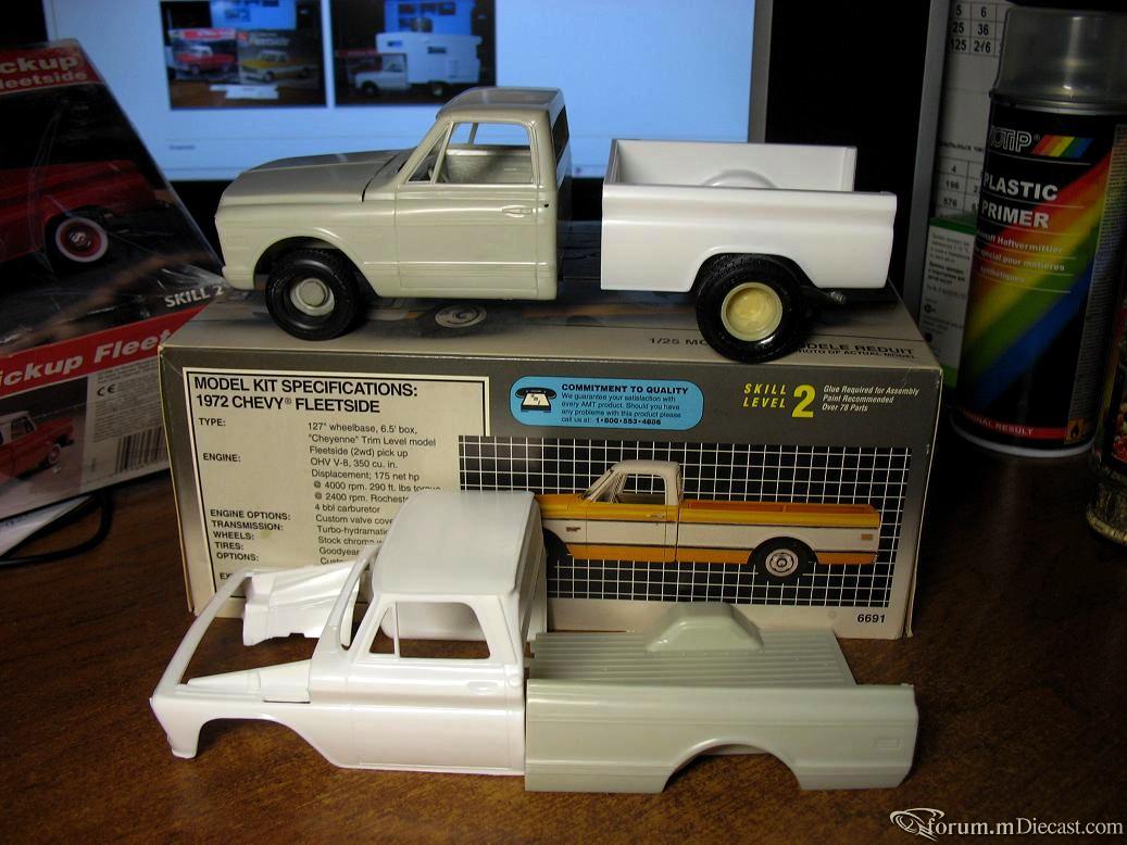

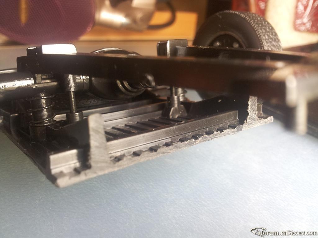

Malahit Опубликовано: 20 декабря 2013 Автор Жалоба Опубликовано: 20 декабря 2013 (изменено) Вот такие колеса как раз у моего хайвеевского грейн трака, но они в 16ом, есть мысль все такие как нибудь снять их и отсканировать на 3Д сканере, а потом распечать но уже в 18ом масштабе. Если бы еще примерно понимать в какие затраты это выльется. Ну или найти того кто бы мог сделать 3Д модель, как мне кажется работы там на вечер, хотя с технологией не знаком и могу ошибаться. Кстати у них есть какое нибудь название что бы можно было найти фото колеса крупным планом, желательно и с обратной стороны? Фото будут обязательно, пока думаю насколько удлинять, скорее всего в районе 4-5см.Дядь Вов, киты у тебя конечно потрясающие, чего не собираешь не понимаю, нет что б нас сборочками радовать Изменено 20 декабря 2013 пользователем Malahit :)
letu4iko Опубликовано: 20 декабря 2013 Жалоба Опубликовано: 20 декабря 2013 (изменено) Костя,узнай расценки на распечатку на 3d принтере,думаю будешь удивлен....распечатка на хорошем принтере удовольствие не из дешевых.Попробуй подобрать колеса от серийных моделей,если поискать то найти можно.Посмотрел фото Володиных КИТов.....Это же клад информации! Попроси Володю снять размеры кузова модели (он в масштабе 1/24 или немного больше/меньше?) а потом пересчитай размеры в масштаб 1/18. Так будет точнее и быстрее.В догонку. Задний мост и подвеска на пикапах со сдвоенными задними колесами может быть немного другой.Этот момент учтешь? Изменено 20 декабря 2013 пользователем Kv 9111
Andrew Bragin Опубликовано: 20 декабря 2013 Жалоба Опубликовано: 20 декабря 2013 отсканировать на 3Д сканере, а потом распечать но уже в 18ом масштабе. Попроси Володю, если у него есть такая "склейка",он тебе измерит колёса, и прикинешь какие подойдут я же могу измерить эти модельки а в 16-м масштабе присмотрись к этому Форду 1 http://img6.sellersourcebook.com/users/28982/tplimages//antiquet/welcome.png

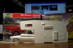

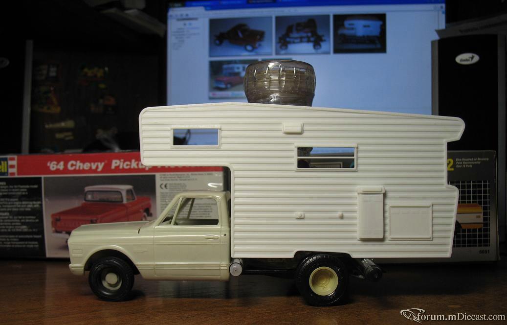

Malahit Опубликовано: 20 декабря 2013 Автор Жалоба Опубликовано: 20 декабря 2013 Костя,узнай расценки на распечатку на 3d принтере,думаю будешь удивлен....распечатка на хорошем принтере удовольствие не из дешевых.Попробуй подобрать колеса от серийных моделей,если поискать то найти можно.Посмотрел фото Володиных КИТов.....Это же клад информации! Попроси Володю снять размеры кузова модели (он в масштабе 1/24 или немного больше/меньше?) а потом пересчитай размеры в масштаб 1/18. Так будет точнее и быстрее.В догонку. Задний мост и подвеска на пикапах со сдвоенными задними колесами может быть немного другой.Этот момент учтешь? Влад, про распечатку догадываюсь, но есть мааааленькая надежда, что колеса окажутся не таким серьезным объектом и цена будет подъемной. От серийных самое близкое колеса от грузовиков в 16ом масштабе, но они слишком большие. Я буду больше чем Володин делать, так что его размеры не подойдут, но я нашел картинку на которой указан размер как я понял в футах, буду ориентироваться на неё. Подвеску и мост переделывать не буду, оценивая свои возможности понимаю что это пока слишком сложно для меня. а в 16-м масштабе присмотрись к этому Форду Андрей, у меня как раз есть Форд с такими колесами, но они за счет размеров не подойдут, да и снять у меня их не получается. Сегодня отпилил крылья и немного уменьшил в объемах раму. На фото примерно тот промежуток который будет в итоге. :)
letu4iko Опубликовано: 21 декабря 2013 Жалоба Опубликовано: 21 декабря 2013 Рама http://www.ls1truck.com/forums/my-garage/45147-new-project-1969-c10.html и еще такая http://67-72chevytrucks.com/vboard/showthread.php?t=492168.Костя,доработать раму надо,хотя бы минимально.Удлинять лонжероны придется в любом случае(сделать вставки),добавить пружины и телескопич.аммортизаторы на задний мост тоже не помешает.Сложного в этом ничего нет и эти детальки добавят копийности.Выхлопную систему тоже надо переделать.

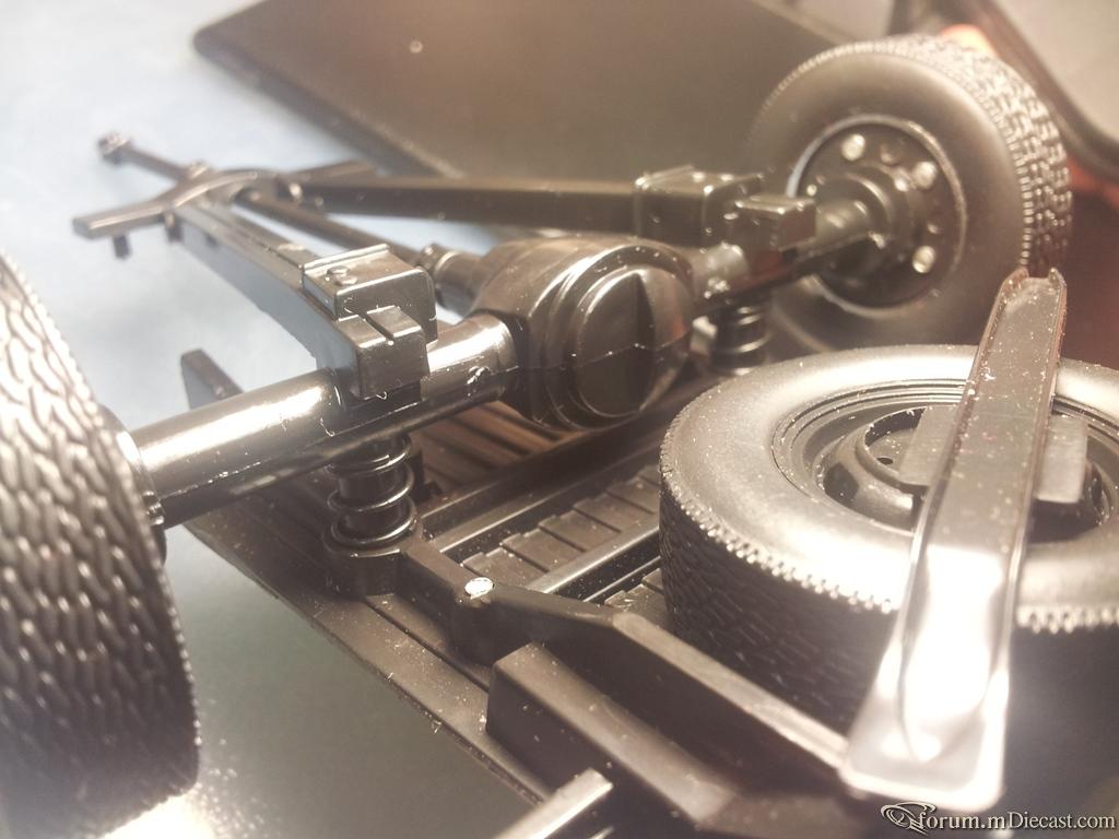

Malahit Опубликовано: 21 декабря 2013 Автор Жалоба Опубликовано: 21 декабря 2013 Рама http://www.ls1truck....t-1969-c10.html и еще такая http://67-72chevytru...d.php?t=492168.Костя,доработать раму надо,хотя бы минимально.Удлинять лонжероны придется в любом случае(сделать вставки),добавить пружины и телескопич.аммортизаторы на задний мост тоже не помешает.Сложного в этом ничего нет и эти детальки добавят копийности.Выхлопную систему тоже надо переделать. Влад, просто хайвеевские пикапы самые детализированые в 18ом масштабе, там даже независимая подвеска всех четырех колес есть, поэтому я и не хотел её трогать, посмотри, вроде не все так плохо и пружинки имеются. Лонжероны да, буду удлинять, выхлопную систему думал тоже просто удлинить. :)
