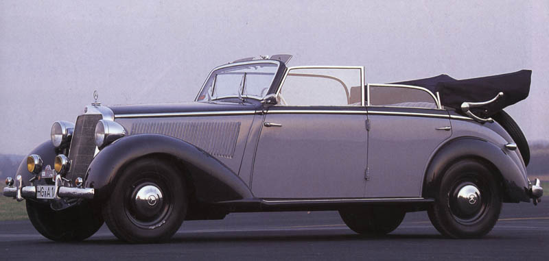

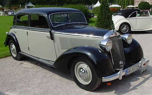

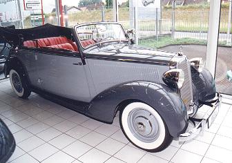

ГригорийМ Опубликовано: 27 февраля 2007 Жалоба Опубликовано: 27 февраля 2007 (изменено) Теперь прошу Григория. Гриша, а что же? Есть ли картиночки с вариантами окраски 230-го W154? Сереж, пока только такие фотки, но поищу еще. И перестань наконец 153-й обзывать 154-м :) Изменено 27 февраля 2007 пользователем ГригорийМ Моя коллекция ГерманияМоя коллекция Америка
