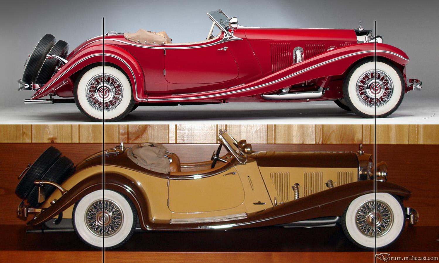

igon Опубликовано: 20 октября 2013 Жалоба Опубликовано: 20 октября 2013 Посмотрел ветку на рцфоруме - что-то в этой модели не то. Что именно сказать сложно, но такой-то он не такой - конечно если этот тип кузова на 500-м и 540- были одинаковы по основным поверхностям (кроме элементов отделки). Кроме указанной Александром ошибки в месте сопряжения торпеды с дверьми сразу бросилась в глаза форма "треугольника" в основании боковых стоек лобового стекла и положение его относительно стыка панелей капота. Еще не понравилось, как проработаны кожухи выхлопного коллектора и по диаметру они по-моему слишком малы. Также длина капота мне показалась меньше чем надо. Все это, конечно, субъективно и требует проверки - просто обратите внимание на форму кузова , сравните с фото. Цитата
quadmauler Опубликовано: 20 октября 2013 Автор Жалоба Опубликовано: 20 октября 2013 (изменено) Да, действительно много различий вылезает, двери отличаются, изгиб верхней части двери на оригинале менее искривленный, нет? Найти бы чертежи оригиналов... Изменено 20 октября 2013 пользователем quadmauler Цитата Mercedes Classic CollectionPocher K91 1:8 Mercedes-Benz 540K "The true Roadster"
VladSity Опубликовано: 21 октября 2013 Жалоба Опубликовано: 21 октября 2013 (изменено) Также длина капота мне показалась меньше чем надо. Все это, конечно, субъективно и требует проверки - просто обратите внимание на форму кузова , сравните с фото.Наверное, все не так страшно в основных размерах, но в мелочах ошибки есть. Правда, я повелся на первые фотки красного родстера в этой теме, и сравнил с ними. Но в то же время такого сочетания формы лувров на боковине капота и этого кузова я не нашел, может быть плохо искал... Главное, что бросается в глаза - "сломана" линия от нижних уголков стойки лобового стекла и далее по стыку капота. Думаю, что из-за этого теряется общее восприятие и капот кажется короче. Если эту линию восстановить, модель очень выиграет. Изменено 21 октября 2013 пользователем VladSity Цитата Mercedes-Benz ручной работы (Hand Made 1:43) Mercedes-Benz 1:43 (коллекция)
alexgol Опубликовано: 21 октября 2013 Жалоба Опубликовано: 21 октября 2013 Но в то же время такого сочетания формы лувров на боковине капота и этого кузова я не нашел, может быть плохо искал... Искать не стоило. Покер при производстве моделей максимально использовал унификацию - этот же капот стоит на всех других моделях Мерседесов, как и многие другие детали. Не нужно судить строго, моделям больше 50 лет и в момент выхода они произвели настоящий фурор - никто ничего подобного, да еще и по таким доступным ценам не производил. Цитата С уважением, Александр.
VladSity Опубликовано: 21 октября 2013 Жалоба Опубликовано: 21 октября 2013 ... этот же капот стоит на всех других моделях Мерседесов, как и многие другие детали.В общем-то ничего критичного в этом нет, поворотник и ручку под ним вполне можно убрать, чтобы приблизиться к прототипу.50 лет... как-то даже в голове не укладывается. :blink: Цитата Mercedes-Benz ручной работы (Hand Made 1:43) Mercedes-Benz 1:43 (коллекция)
quadmauler Опубликовано: 21 октября 2013 Автор Жалоба Опубликовано: 21 октября 2013 этот же капот стоит на всех других моделях МерседесовПо-моему как раз на К91 стоят боковины капота другие. Насколько я понял, есть 3 разновидности почеровских мерсов, двухместный с изогнутой линией двери (К91), двухместный с прямой линией (K82, K85, K90, K94, K95) и четырехместный с прямой линией и функционирующей крышей (K74, K80, K93). На второй и третьей разновидности стоят окошки с сетками (как и на большинстве настоящих 500К), а вот на первой стоят жабры (луврами же они называются?). И вот эти жабры-лувры сделаны совсем не так, как на оригинале. И, если мне не изменяет память, К91 сделали в 90-х гг. Думается мне, не ставили почеровцы перед собой задачу максимально соблюсти аутентичность... Цитата Mercedes Classic CollectionPocher K91 1:8 Mercedes-Benz 540K "The true Roadster"
