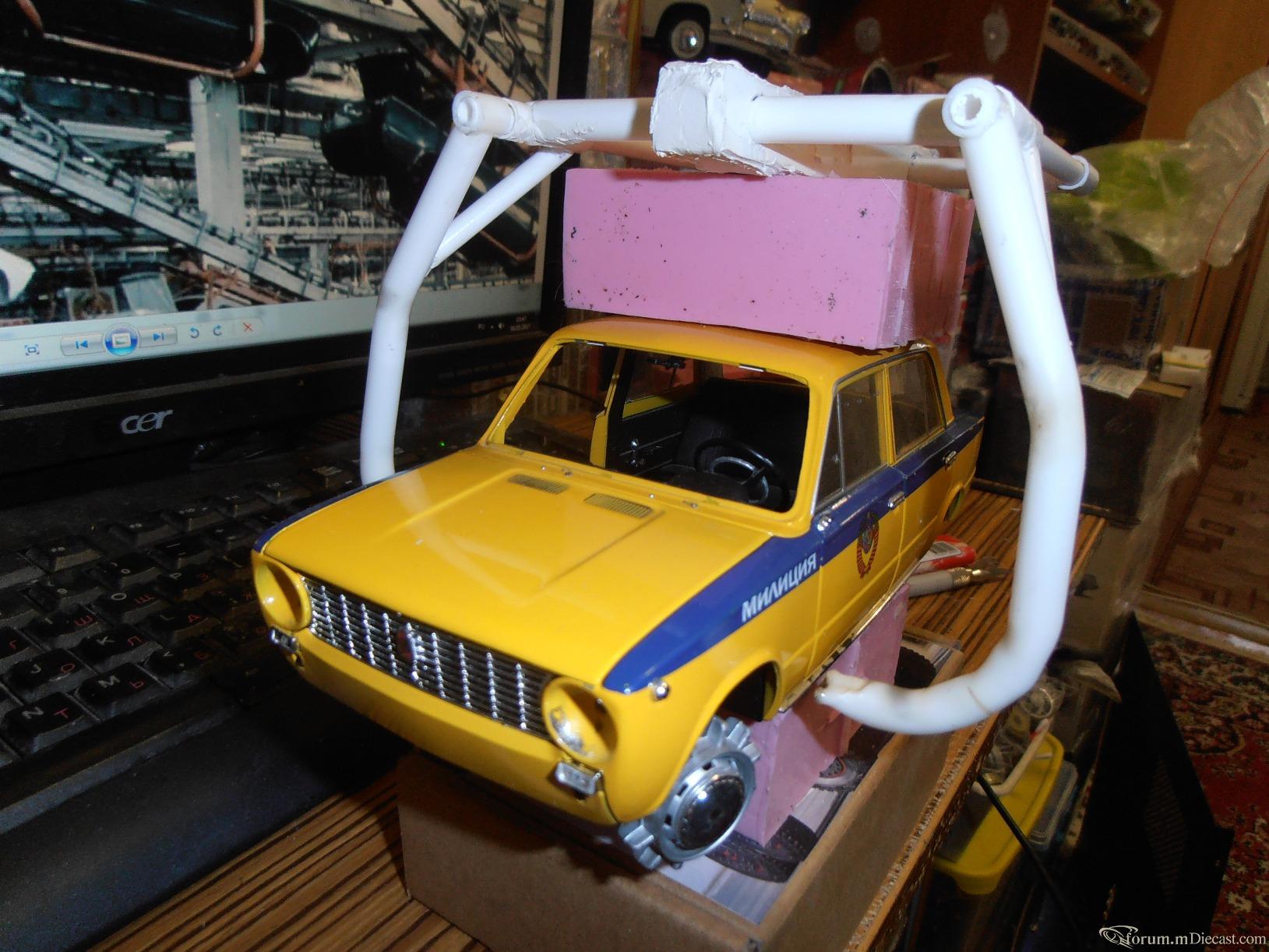

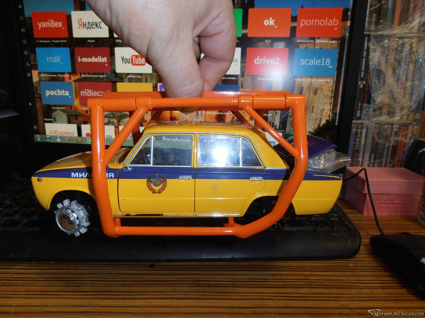

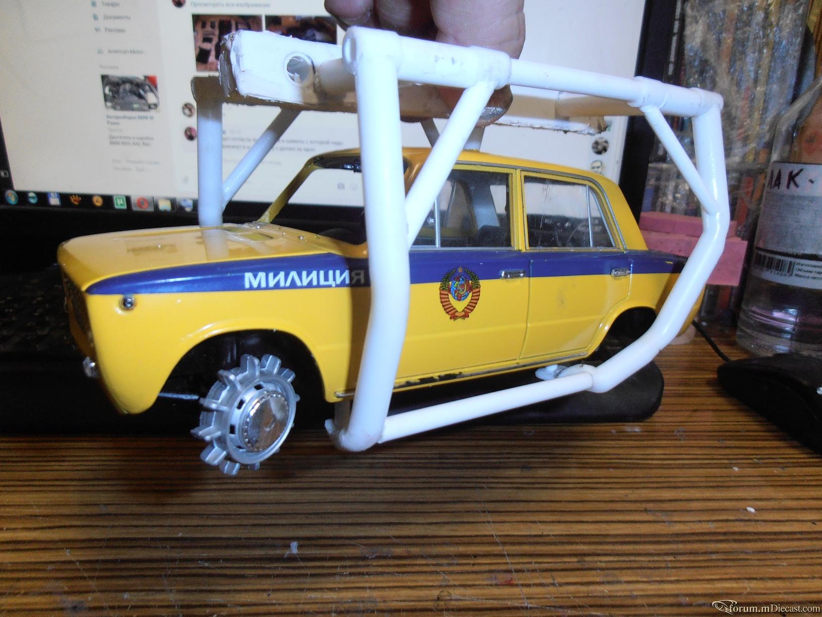

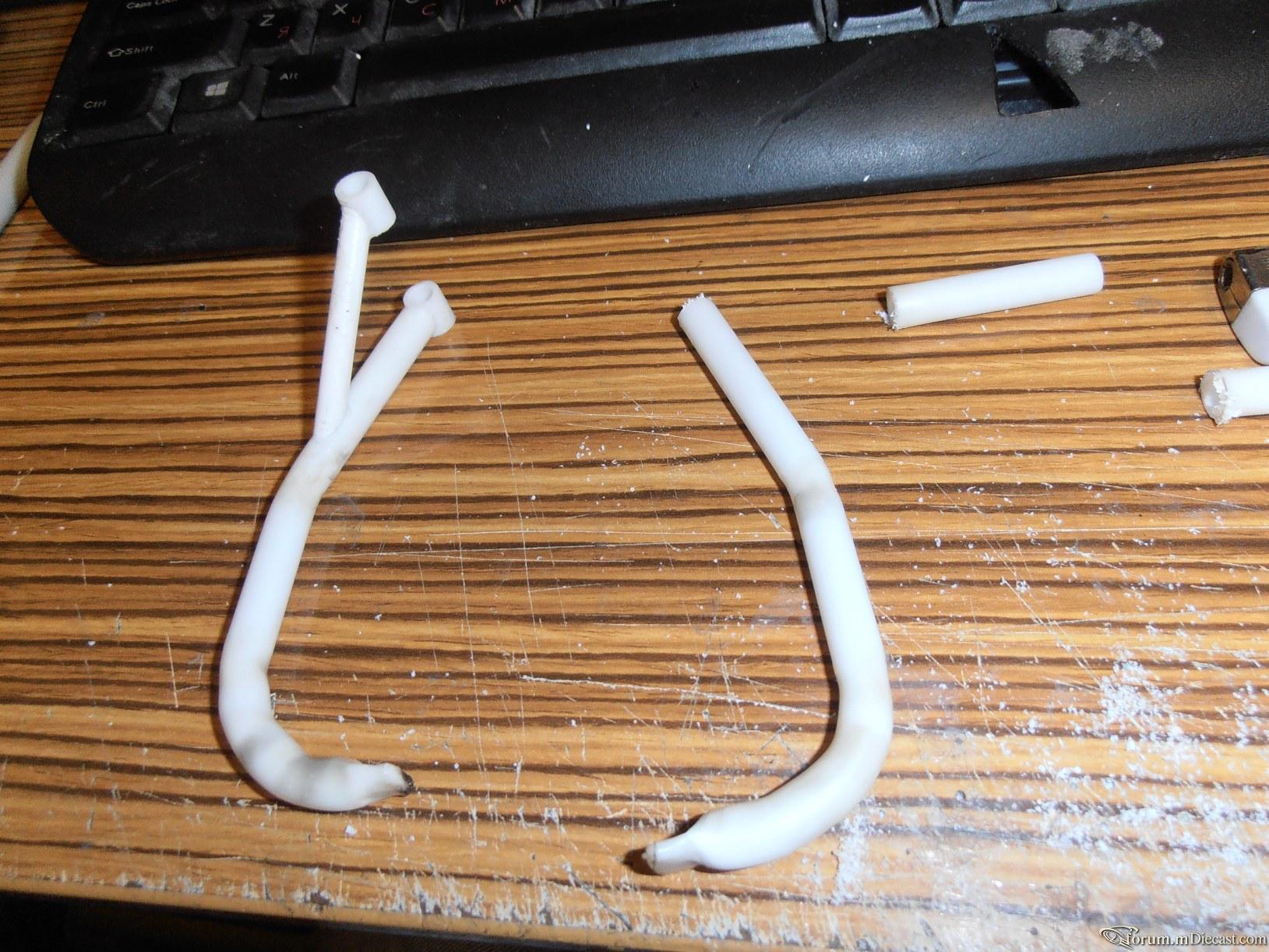

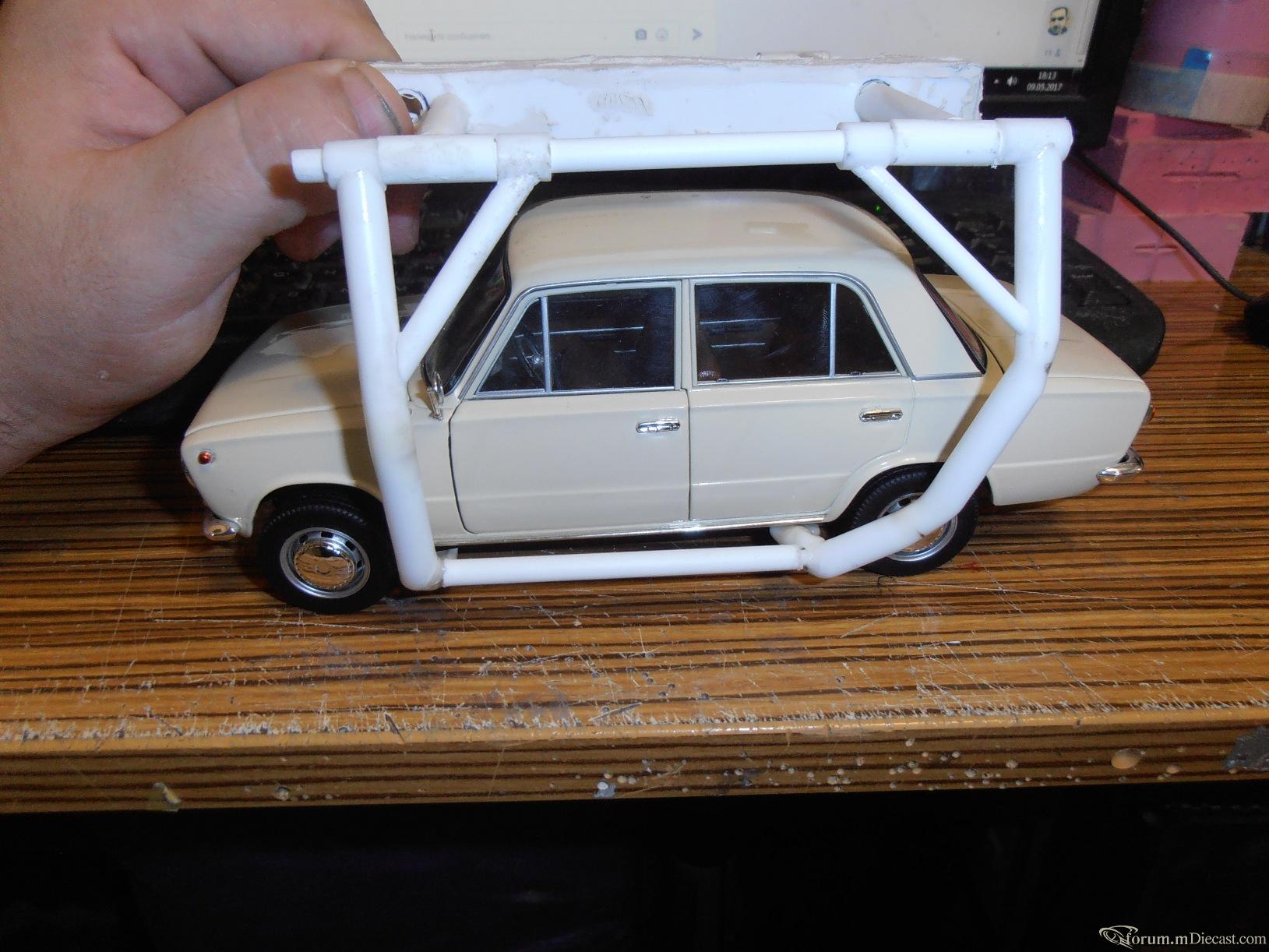

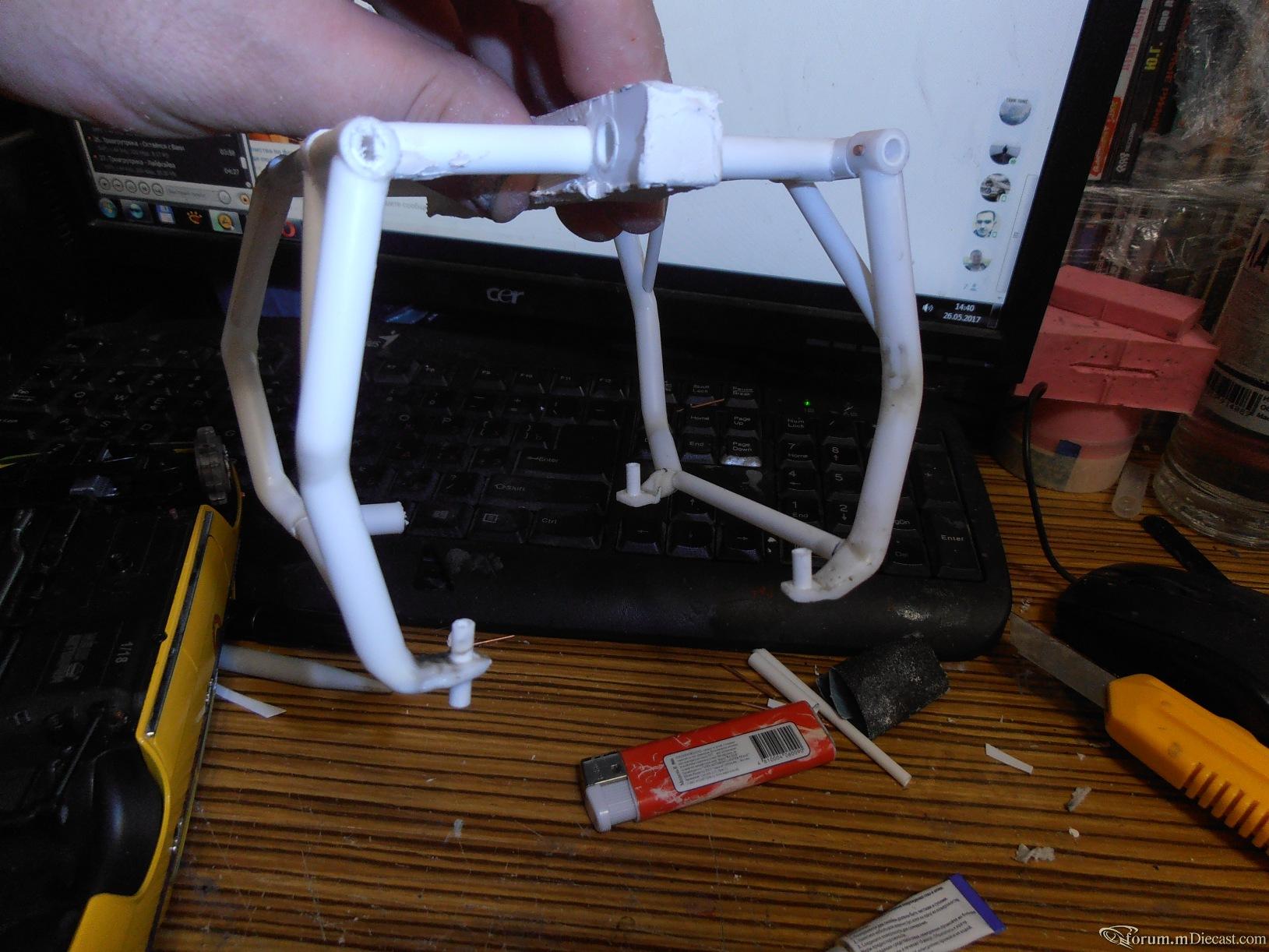

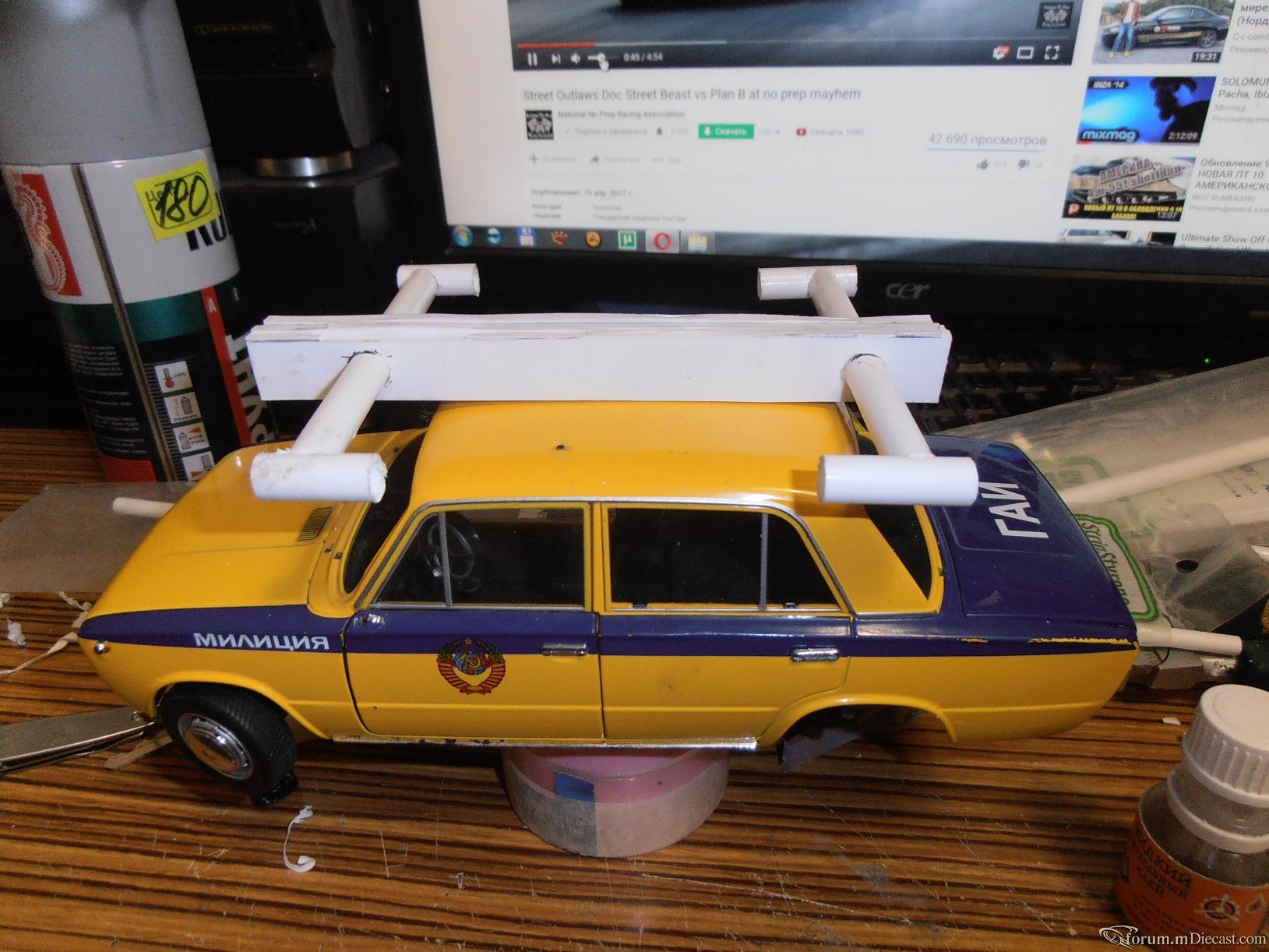

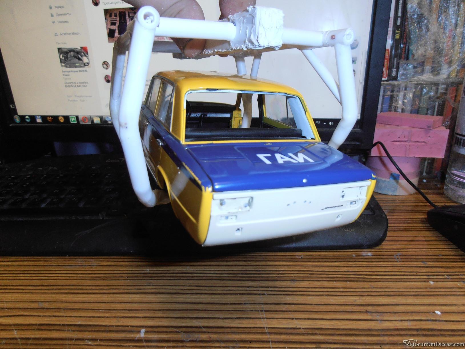

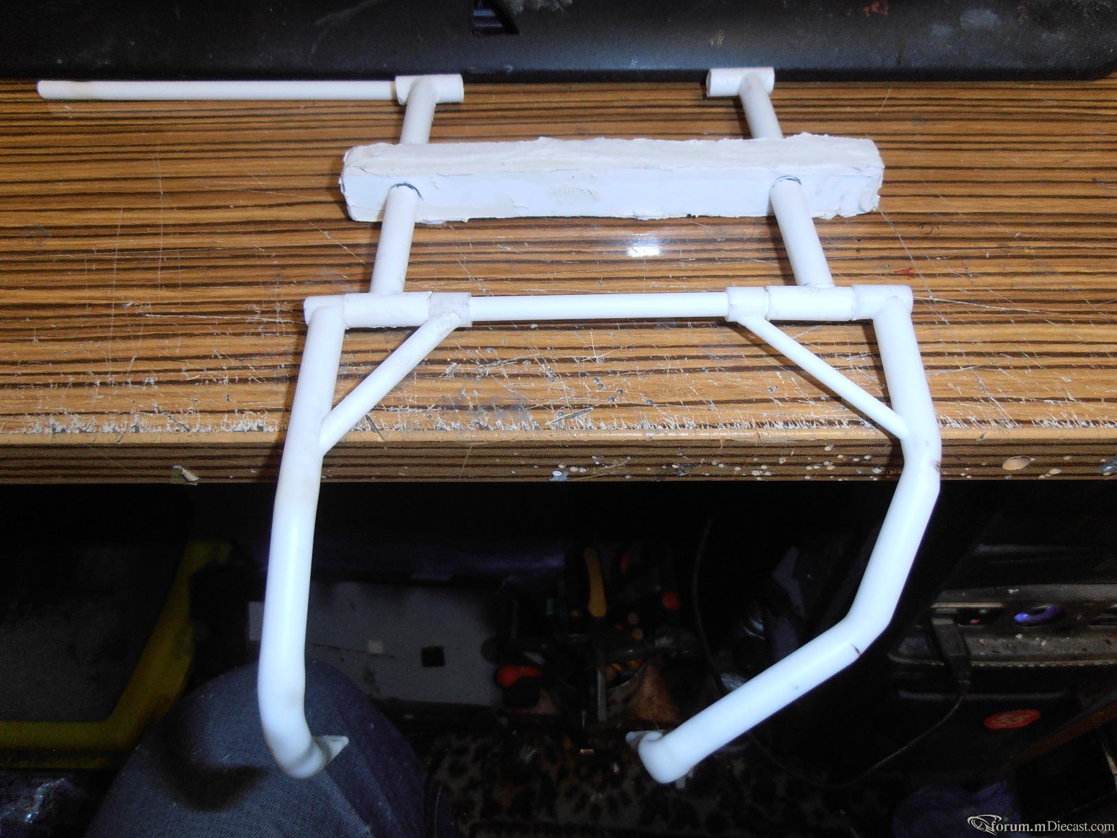

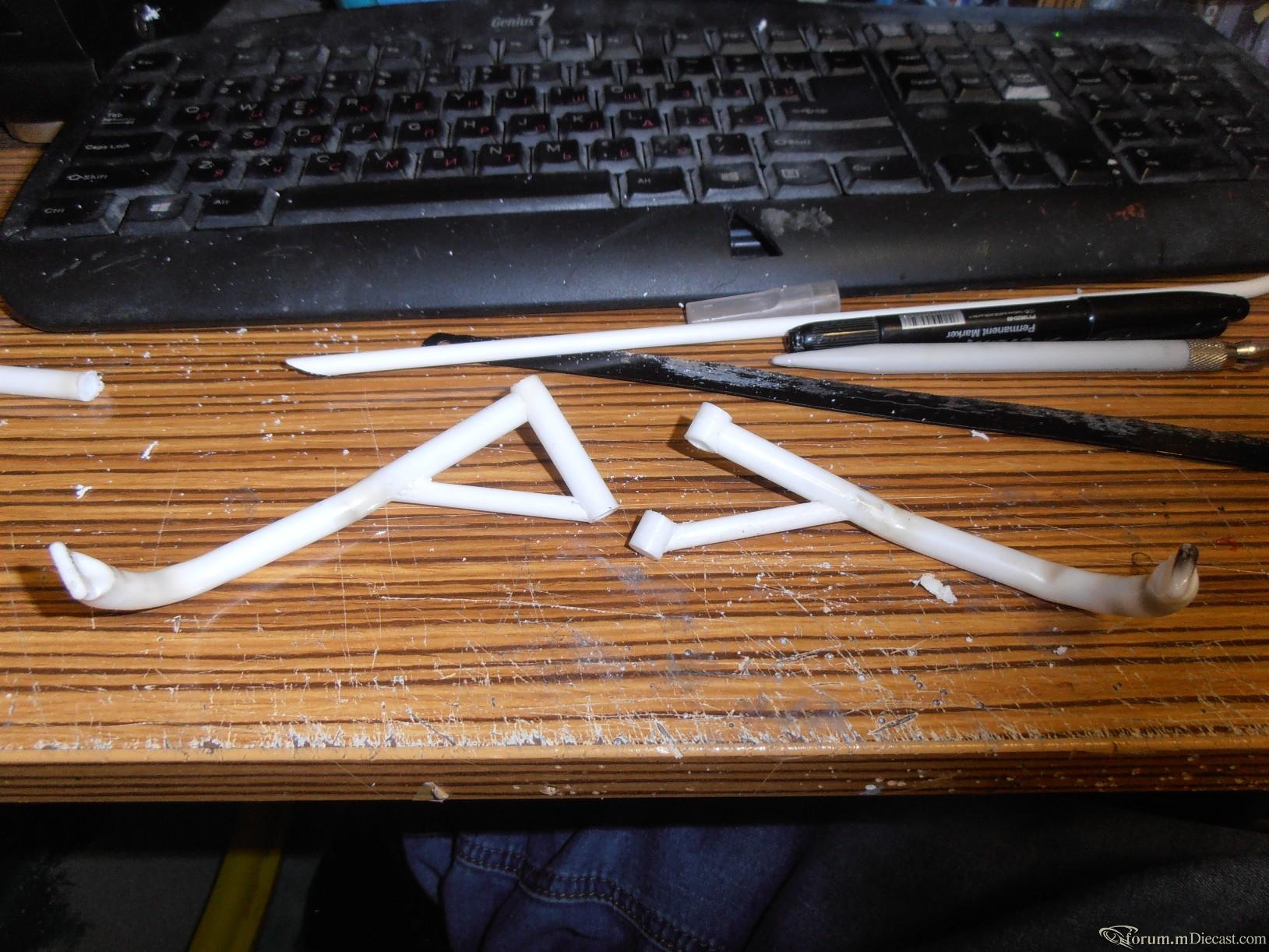

Конвейер Для Копейки.
Делал такую штуку впервые ,попросили сделать с рабочими клешнями и что бы модель держали,собственно матерьял полистирол и клей для него .
post-9185-0-64105000-1518473321_thumb.jpgpost-9185-0-90114100-1518473325_thumb.jpgpost-9185-0-88724500-1518473329_thumb.jpgpost-9185-0-88483200-1518473333_thumb.jpgpost-9185-0-81881600-1518473337_thumb.jpgpost-9185-0-80881000-1518473341_thumb.jpgpost-9185-0-98591200-1518473374_thumb.jpgpost-9185-0-32122700-1518473379_thumb.jpgpost-9185-0-32122700-1518473379_thumb.jpgpost-9185-0-27089000-1518473383_thumb.jpgpost-9185-0-37627600-1518473387_thumb.jpgpost-9185-0-46184200-1518473436_thumb.jpgpost-9185-0-19803600-1518473440_thumb.jpgpost-9185-0-41184300-1518473444_thumb.jpgpost-9185-0-36482100-1518473448_thumb.jpgpost-9185-0-07875700-1518473452_thumb.jpgpost-9185-0-76299900-1518473506_thumb.jpgpost-9185-0-59151100-1518473514_thumb.jpgpost-9185-0-92190600-1518473518_thumb.jpg

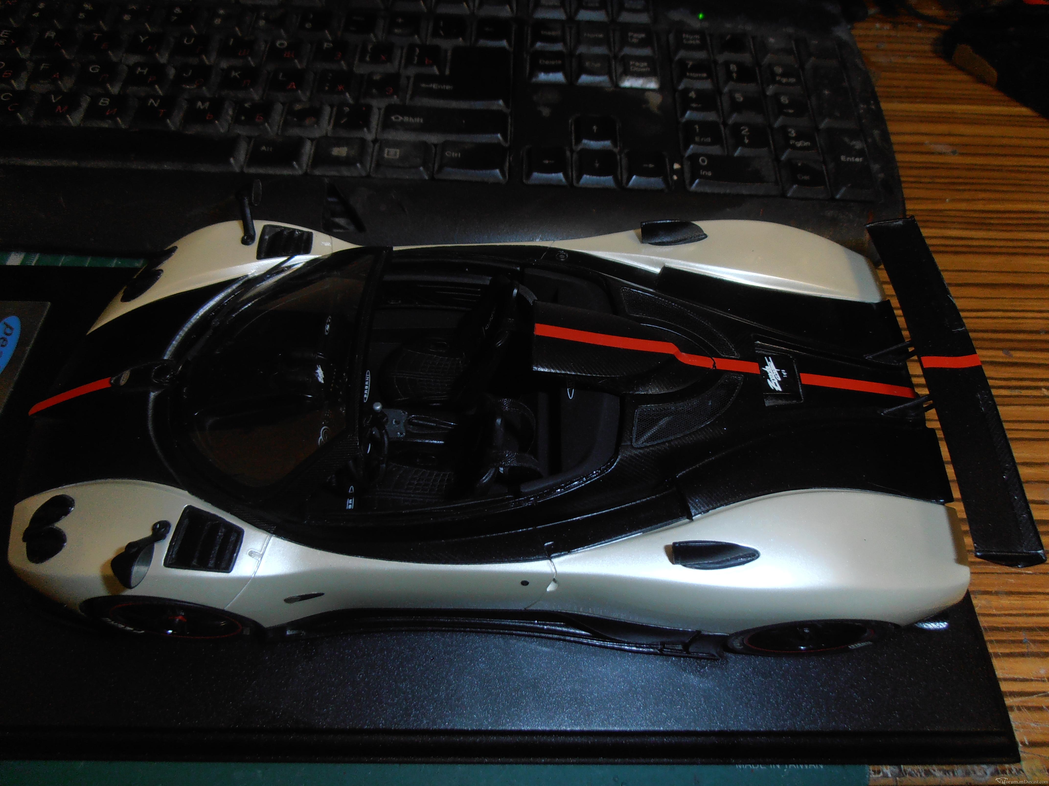

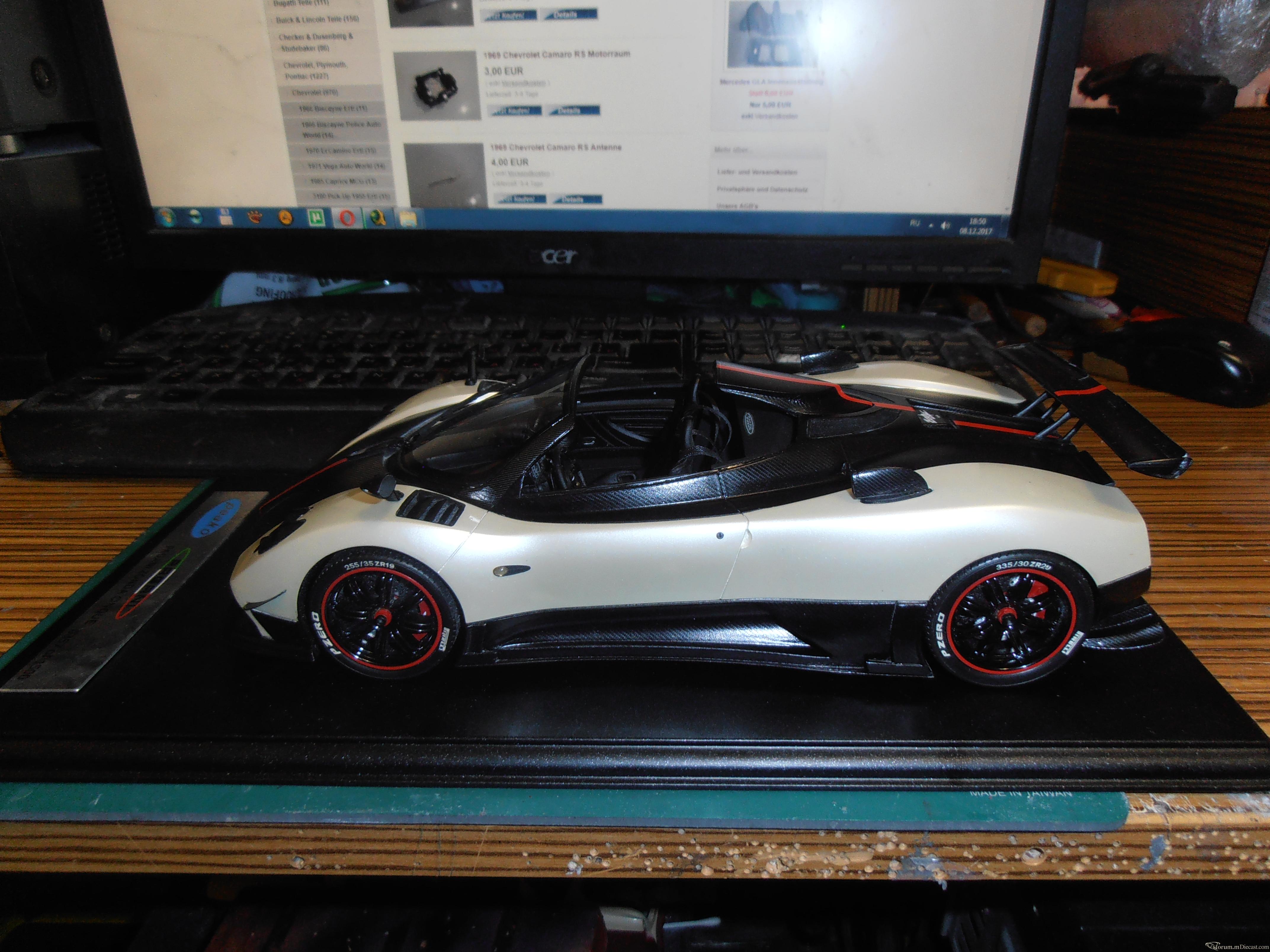

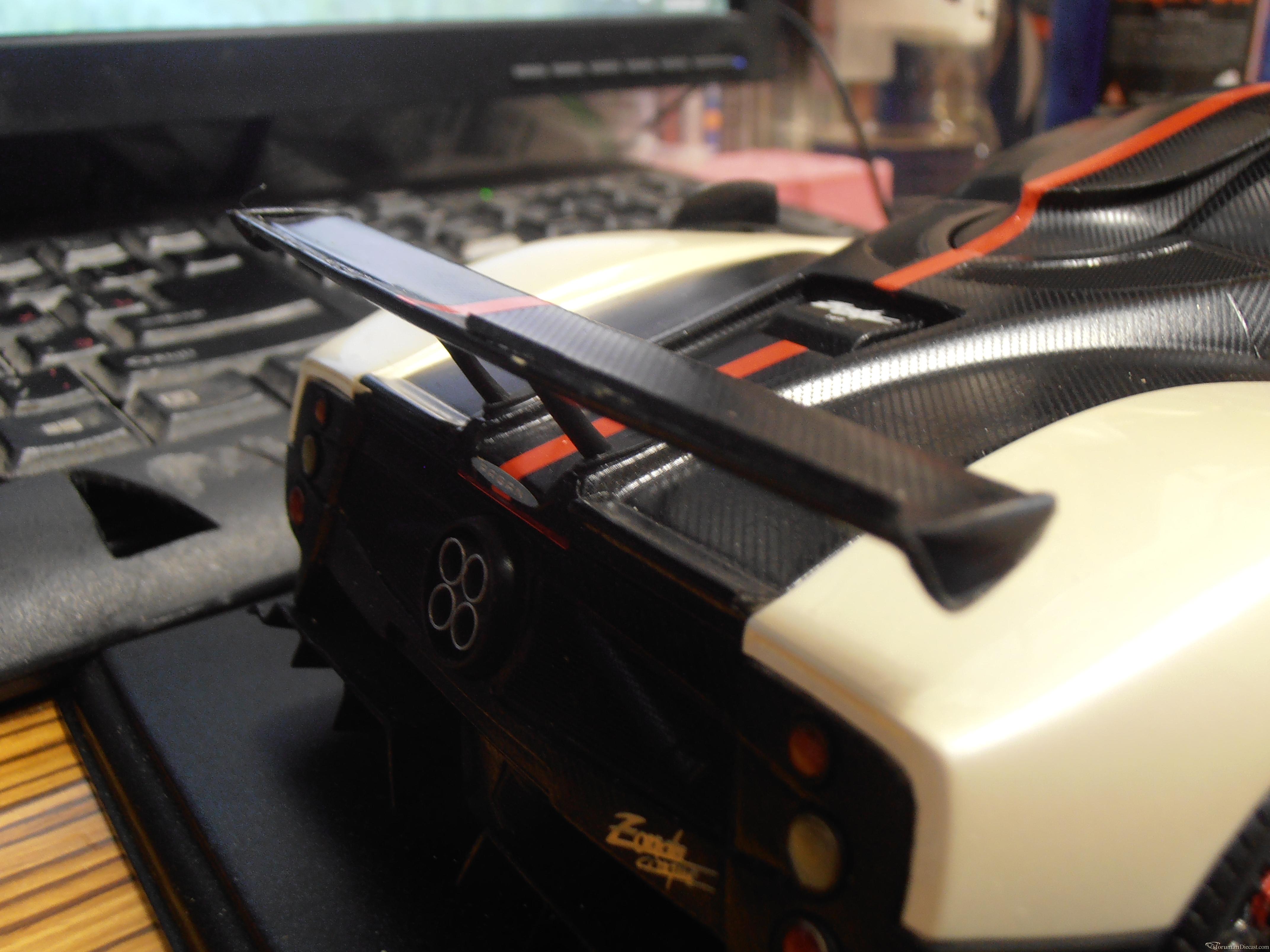

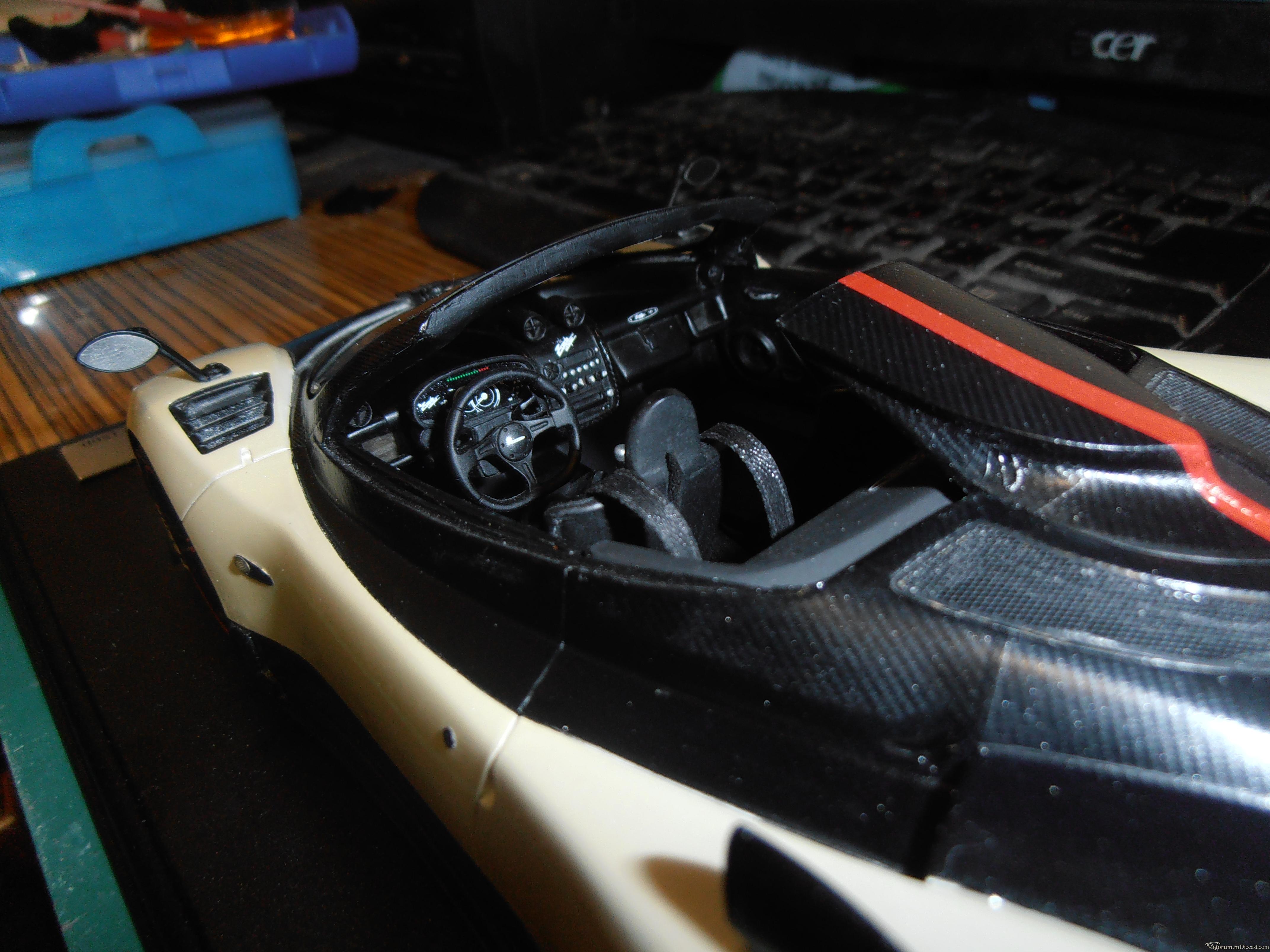

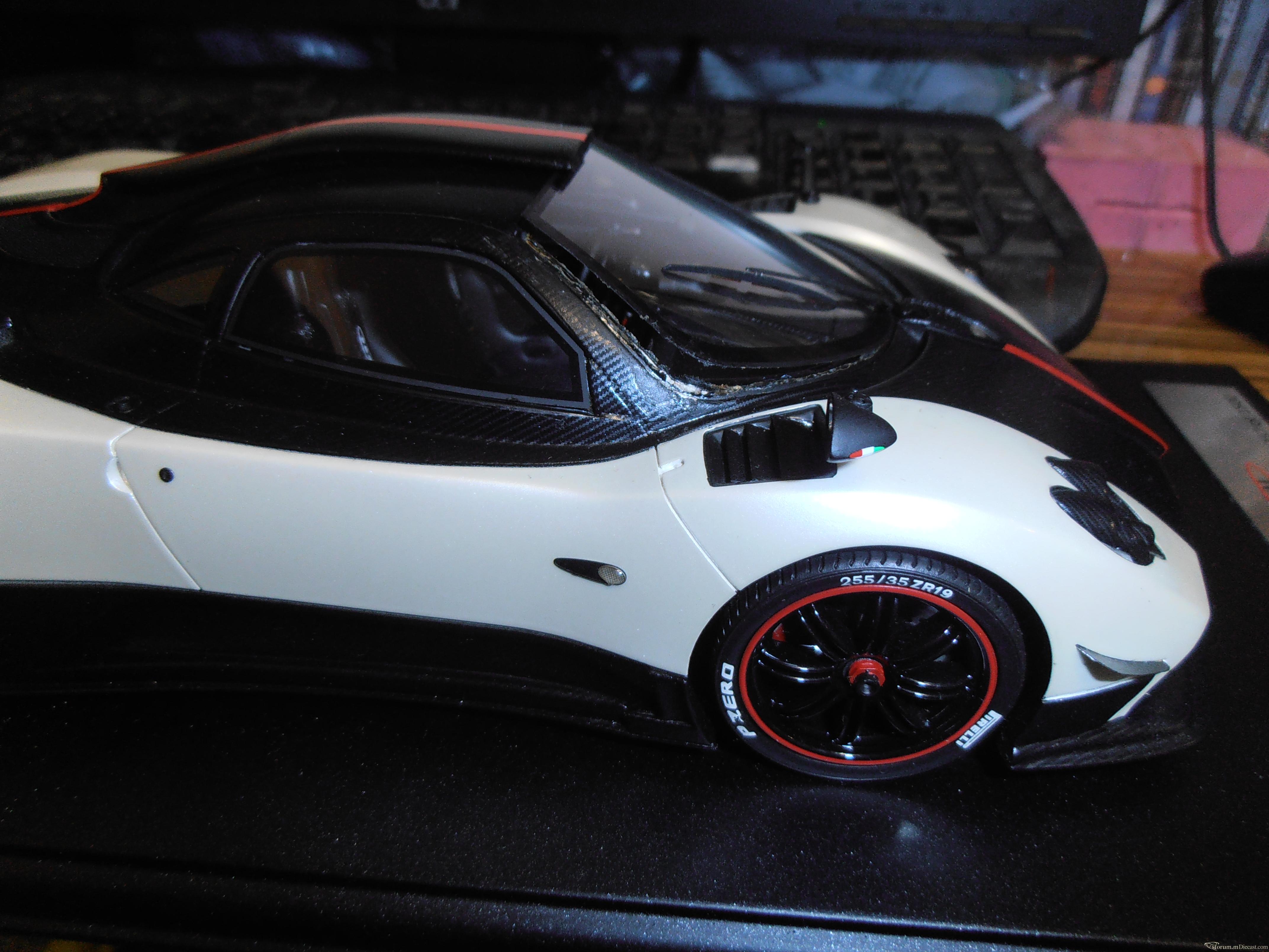

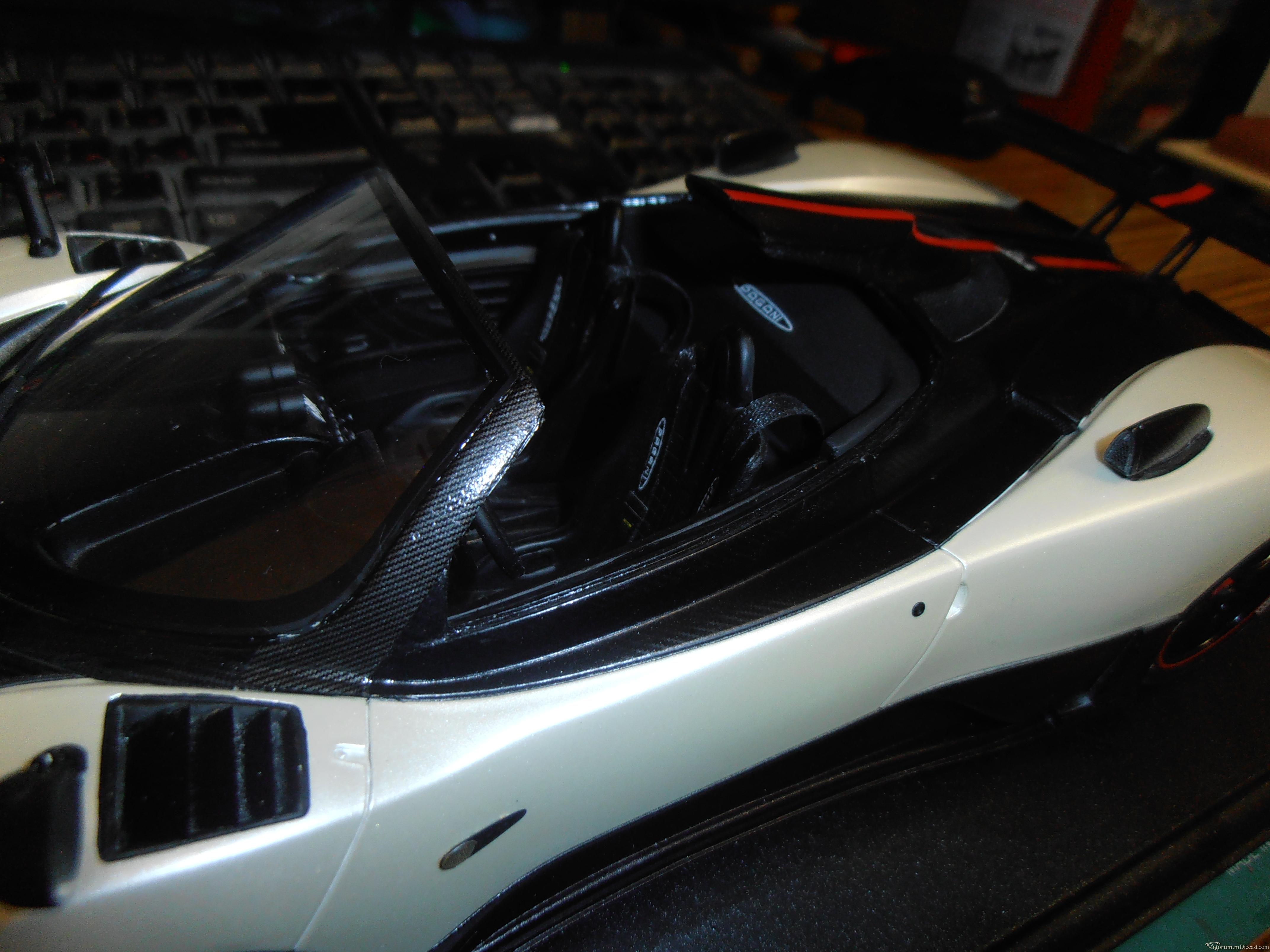

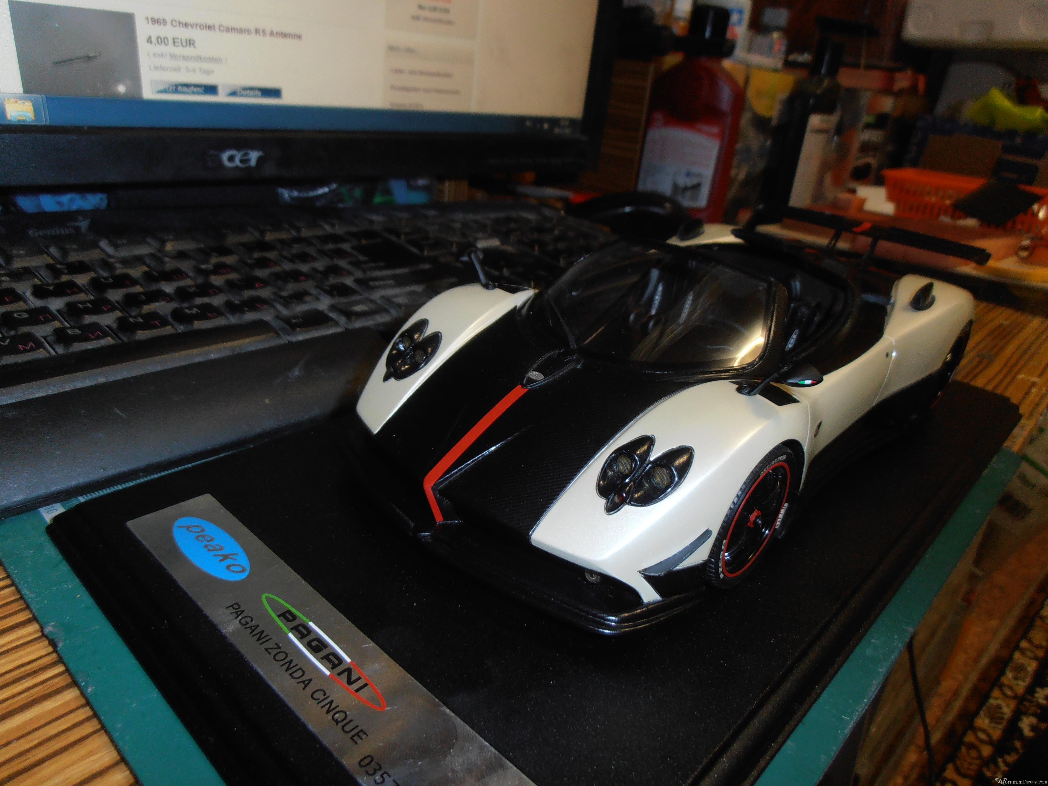

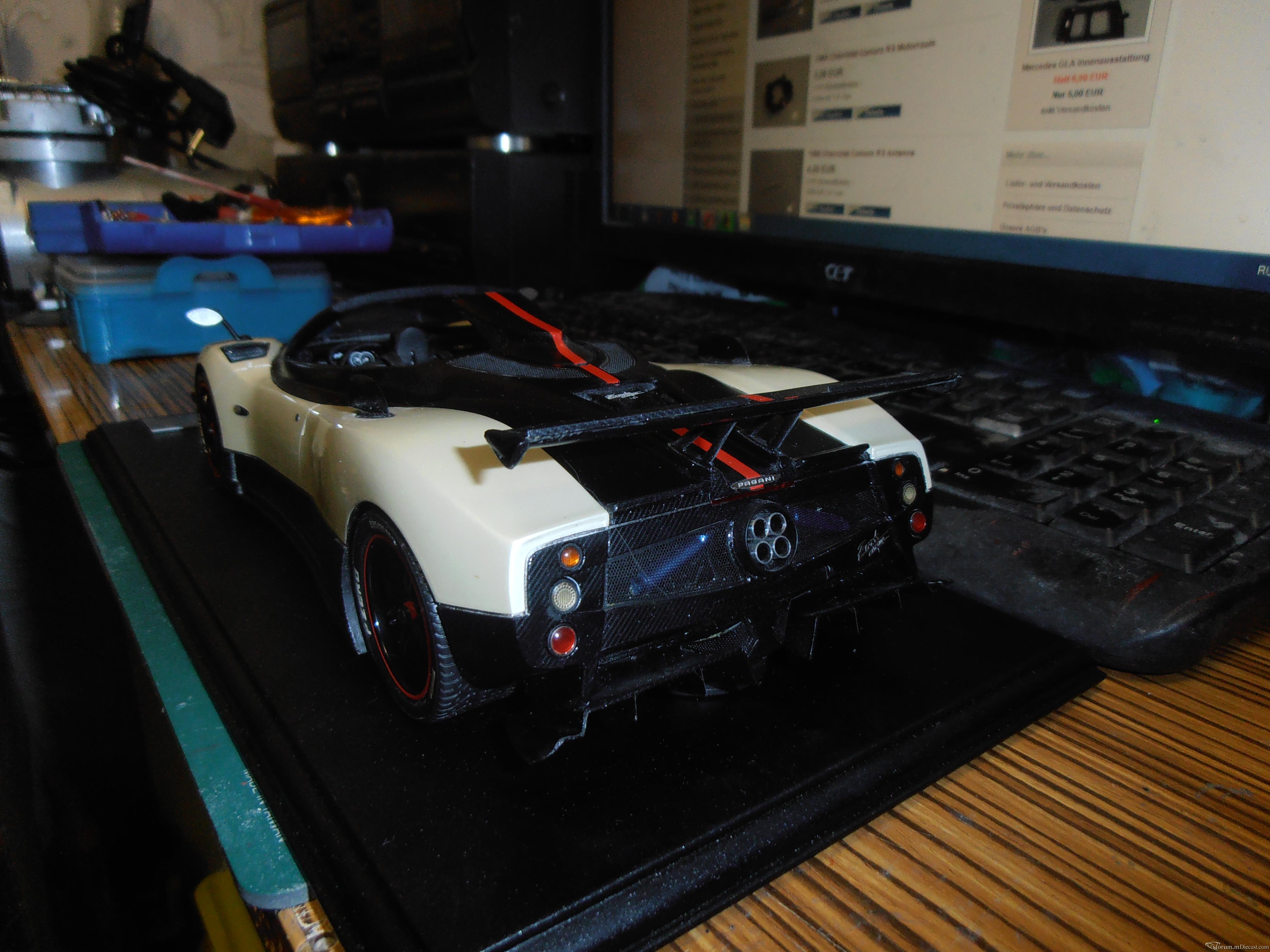

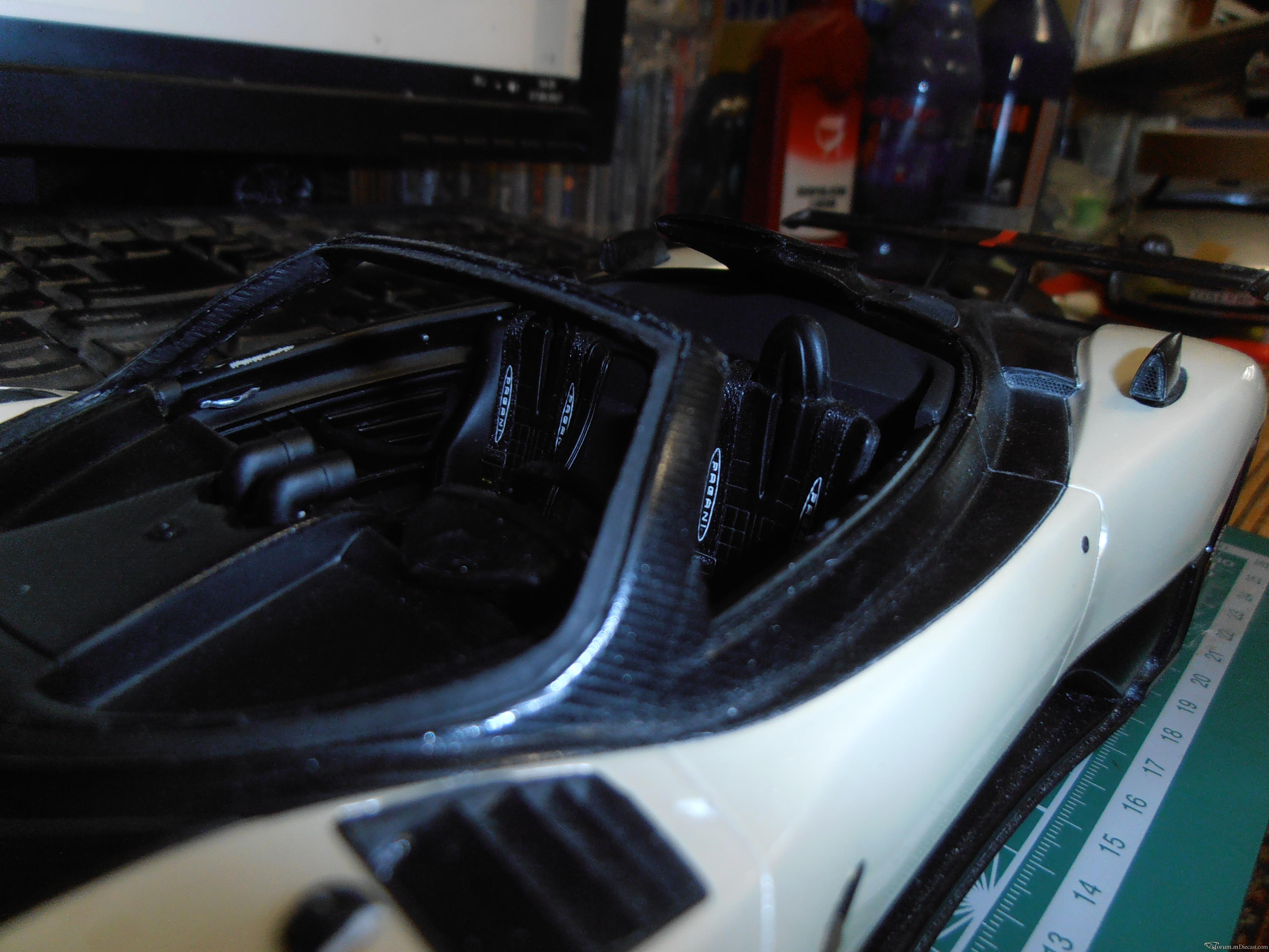

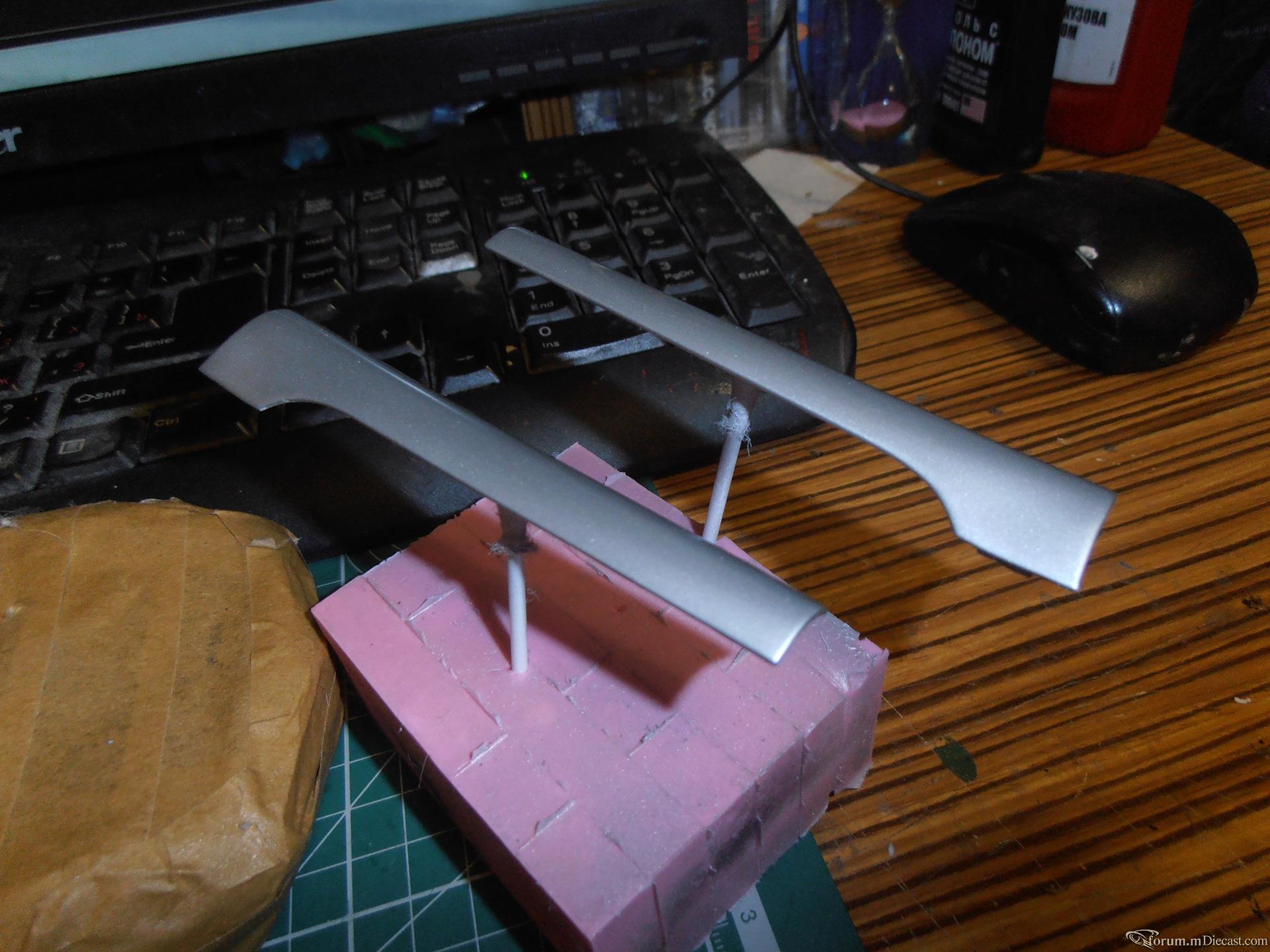

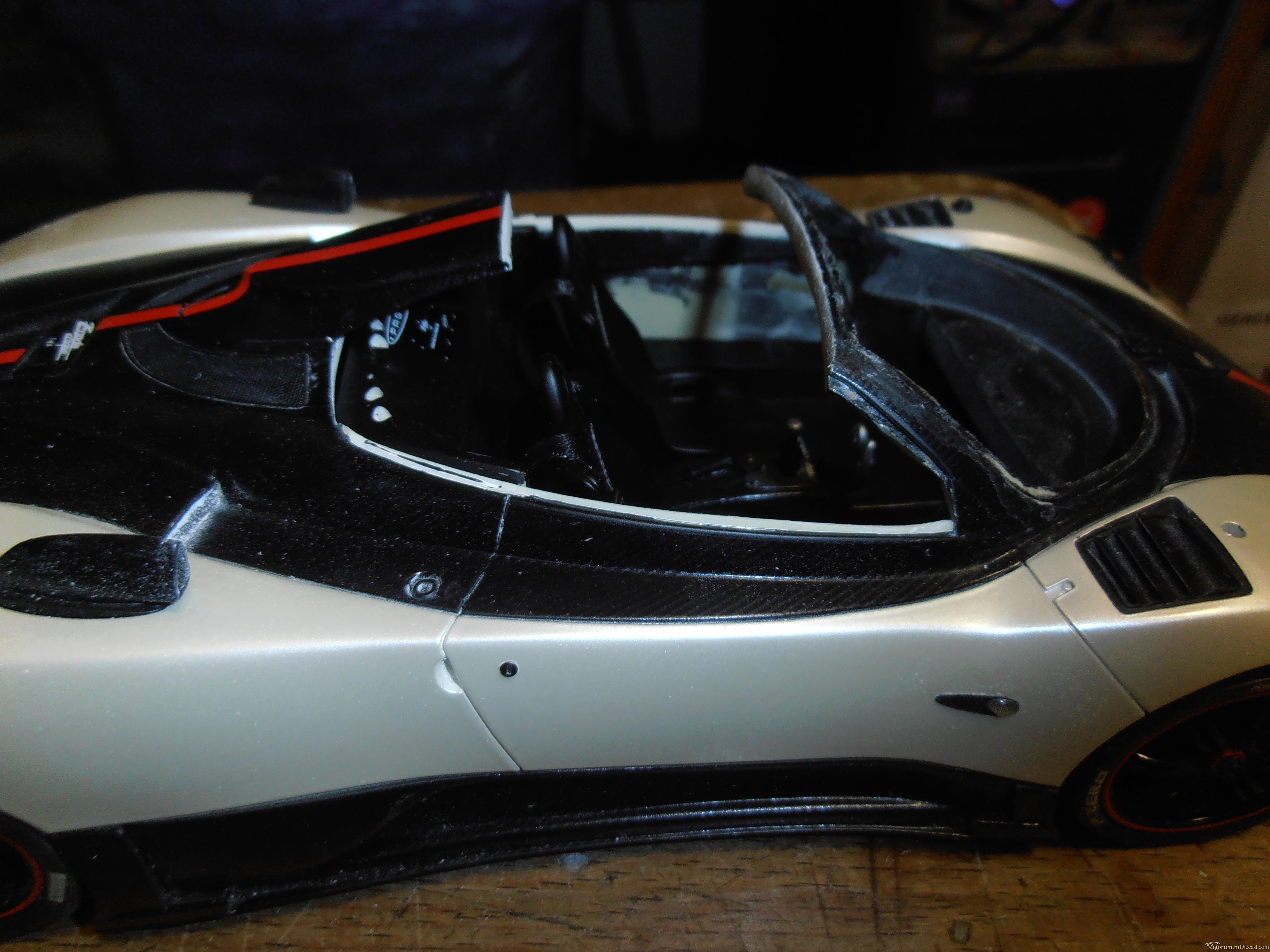

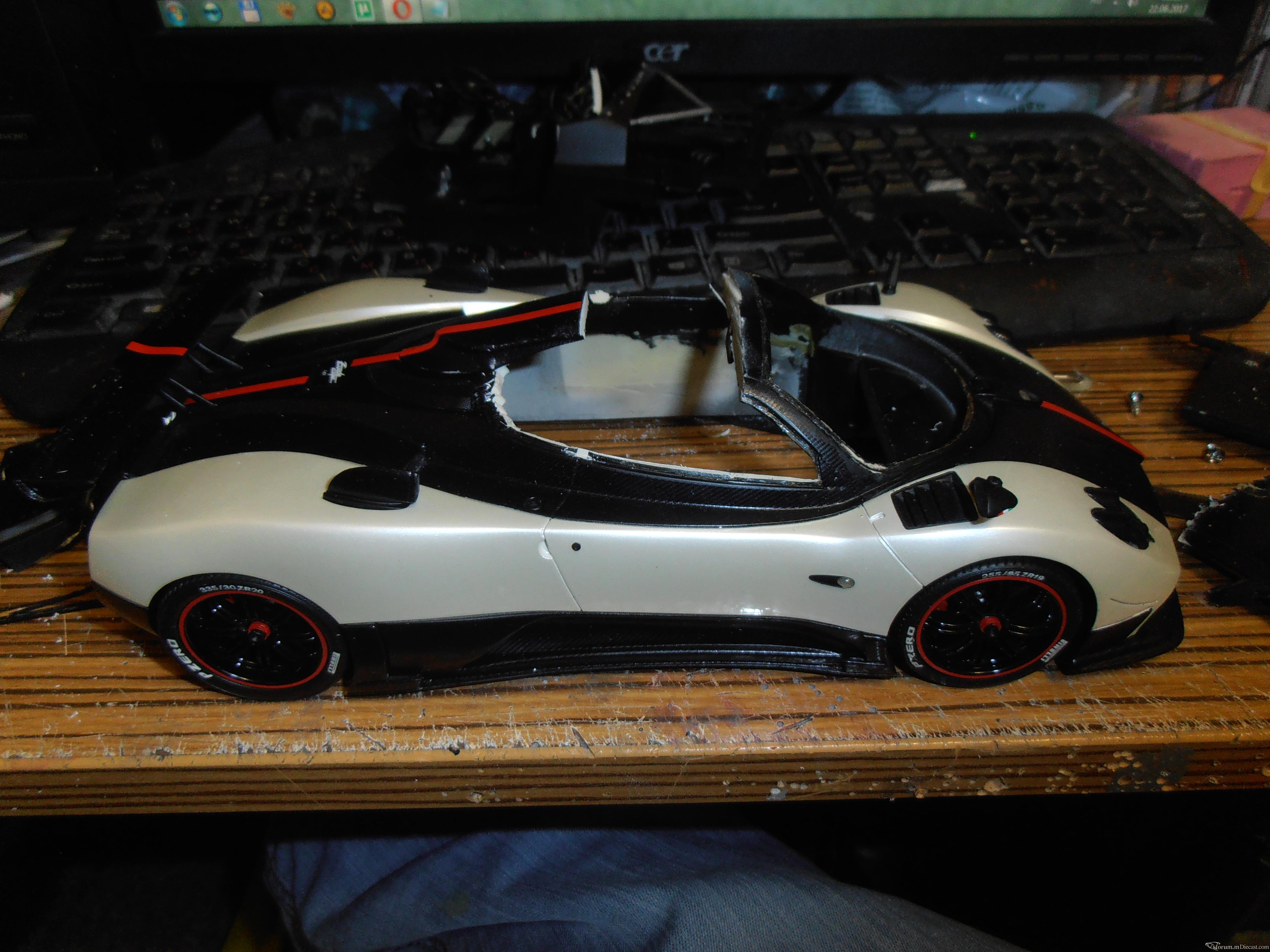

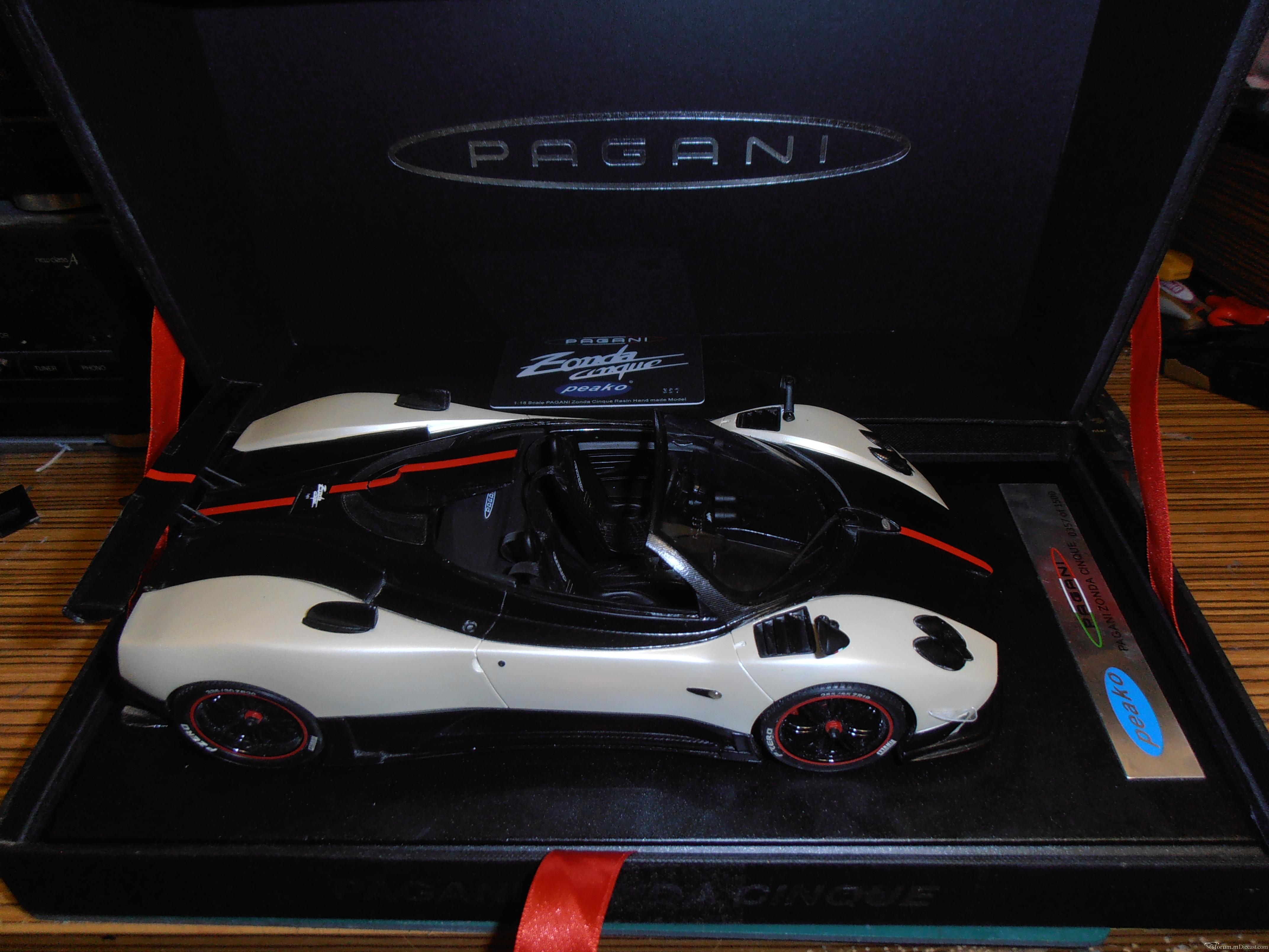

Pagani Zonda RoadsterPeako 1/18

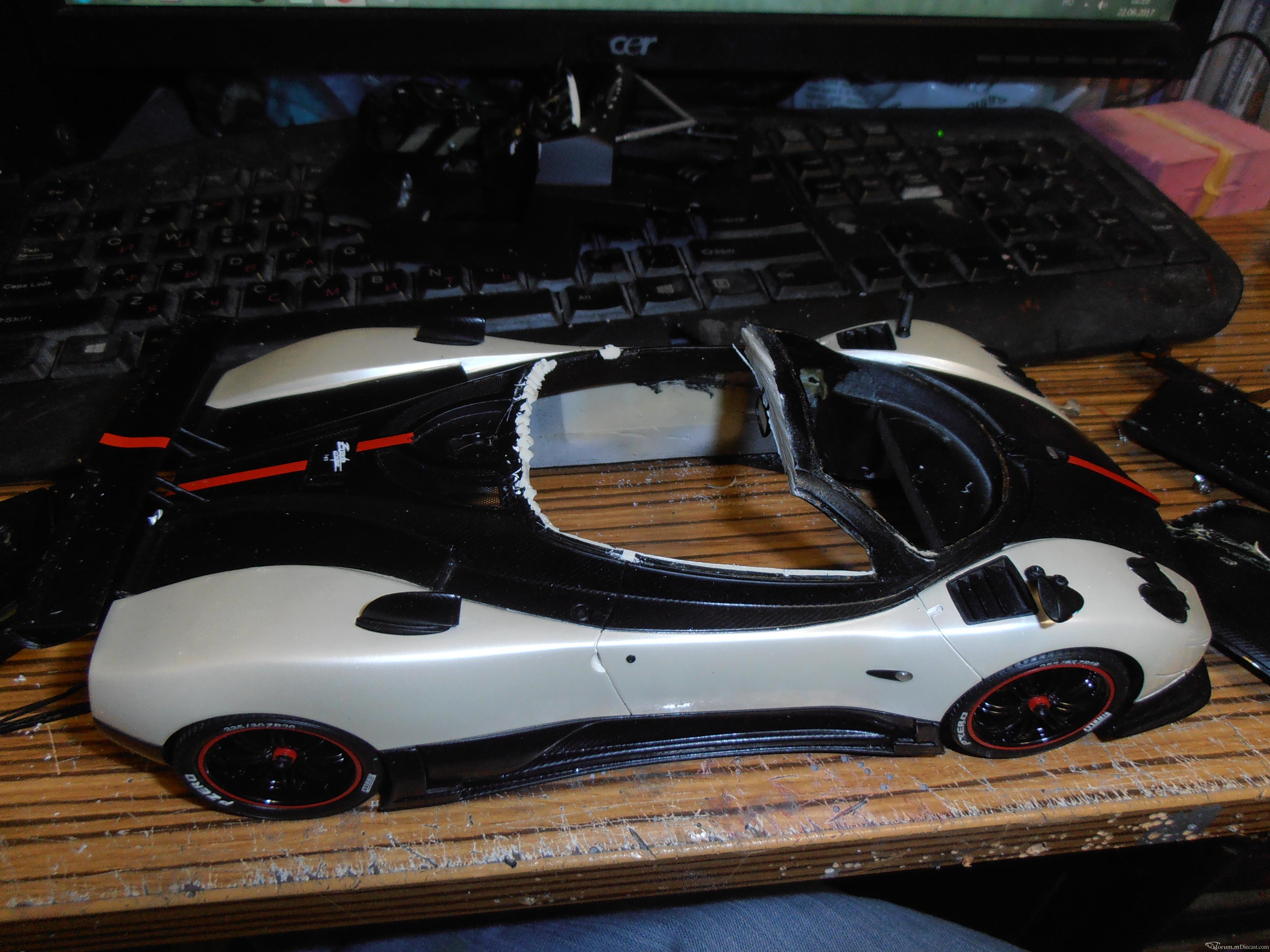

Вторая смола на ремонте и доработке, модель изначально была с крышей и со следами клея на карбоне и на стекле, немного ободран спойлер и криво приклеены закрылки на нём же, куплен карбон от Хобби что бы исправить стойку где залито клеем, по доработке спиливаю крышу и подготавливаю всё
Видно что кто то усердно хотел приклеить стекло супер креем,фото плохое но видно что закрылка задрана.
post-9185-0-20291000-1518640292_thumb.jpgpost-9185-0-18587400-1518640311_thumb.jpgpost-9185-0-75699100-1518640329_thumb.jpg
Пилится смола на раз правда вонь стоит адская.
post-9185-0-38202500-1518640438_thumb.jpgpost-9185-0-03686500-1518640482_thumb.jpgpost-9185-0-43147200-1518640501_thumb.jpg

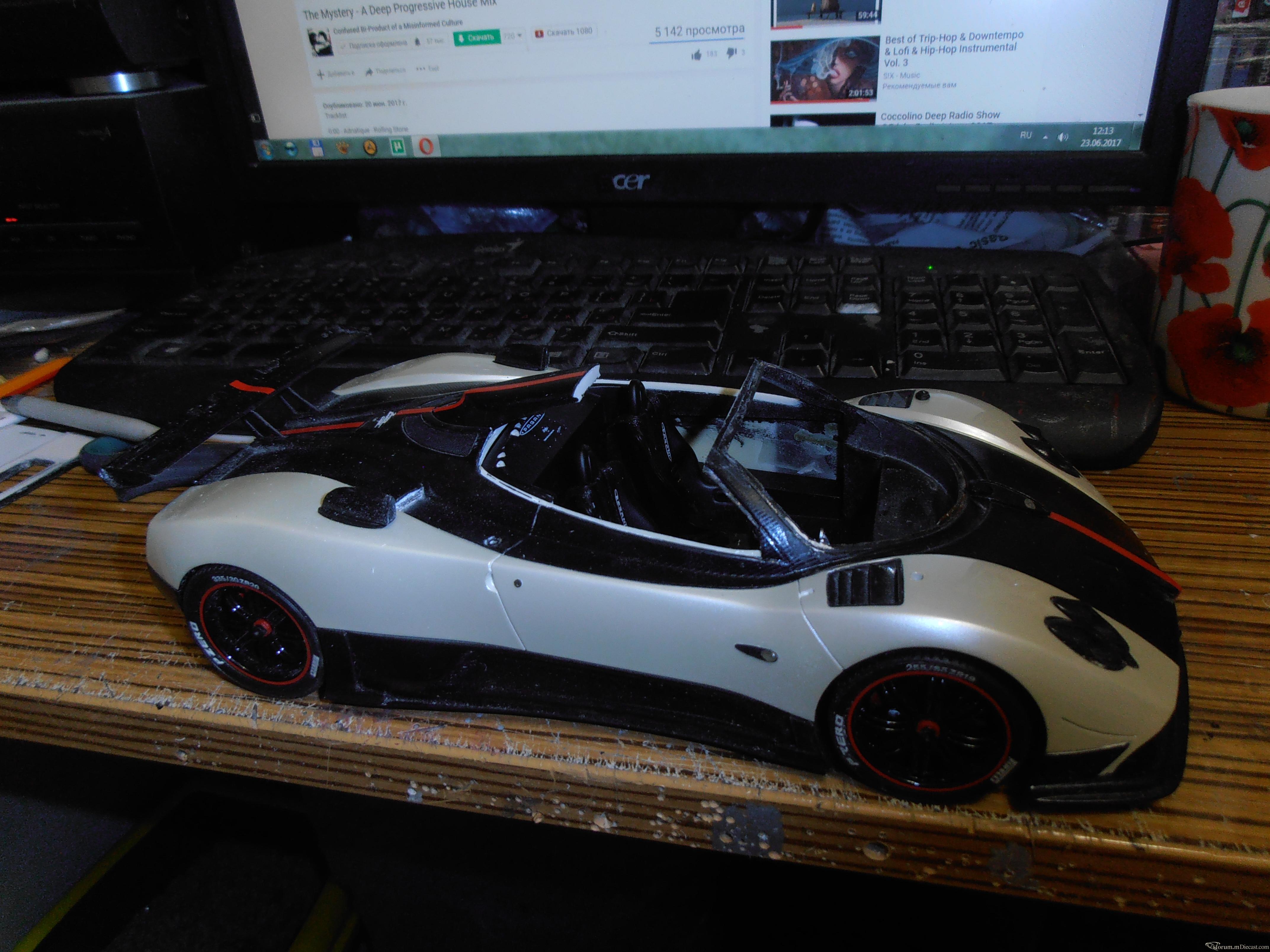

Обработал все отрезанные места, рамку сточил до минимума,с крыши был снят воздуховод, что самое прикольное воздуховод не резал он склеен в месте где мне нужно было резать, наверное эта деталь применяется и к заводскому родстеру .
post-9185-0-68006000-1518640643_thumb.jpgpost-9185-0-01286700-1518640661_thumb.jpgpost-9185-0-38605500-1518640678_thumb.jpgpost-9185-0-65622600-1518640695_thumb.jpgpost-9185-0-74978000-1518640712_thumb.jpg

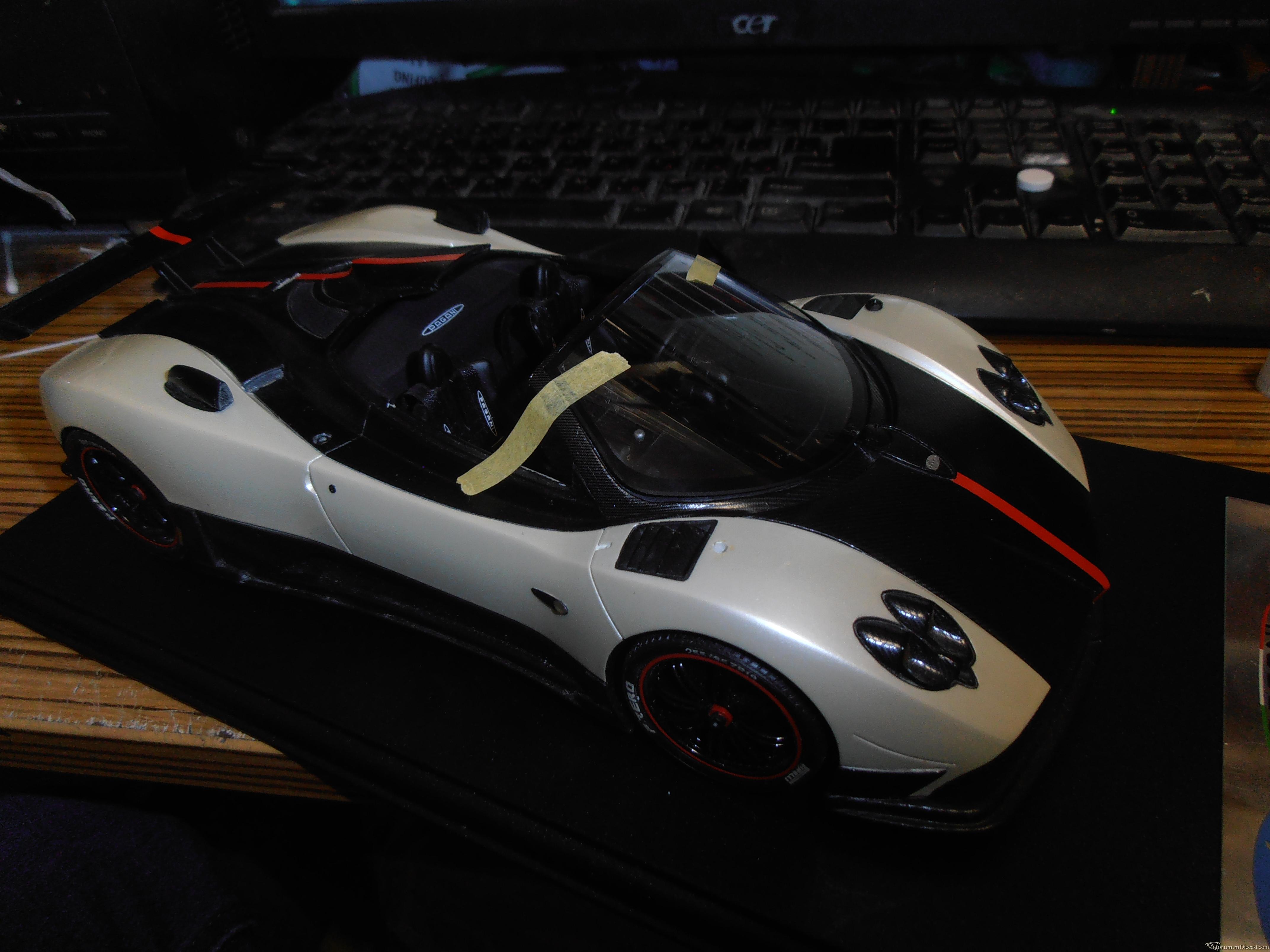

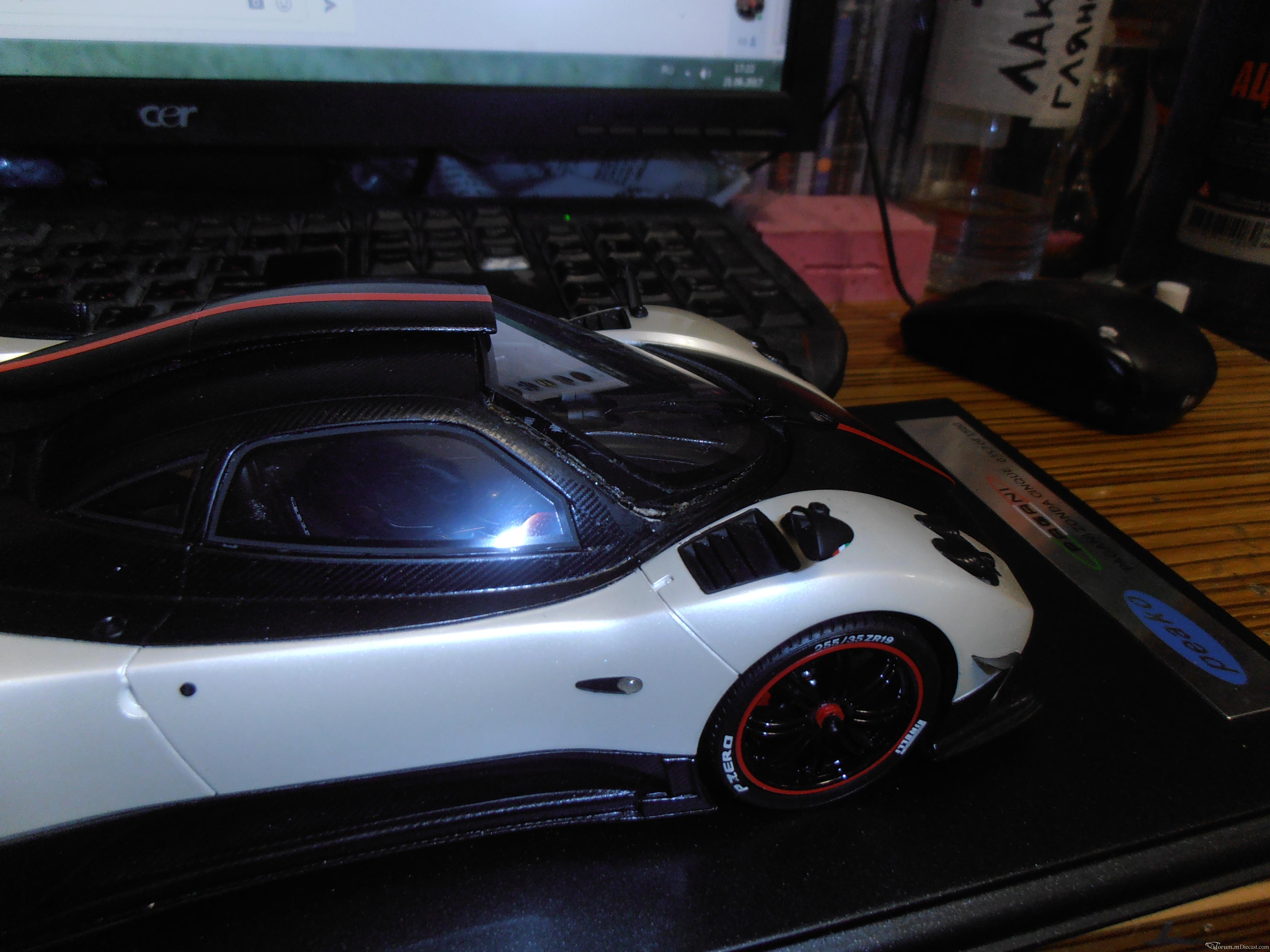

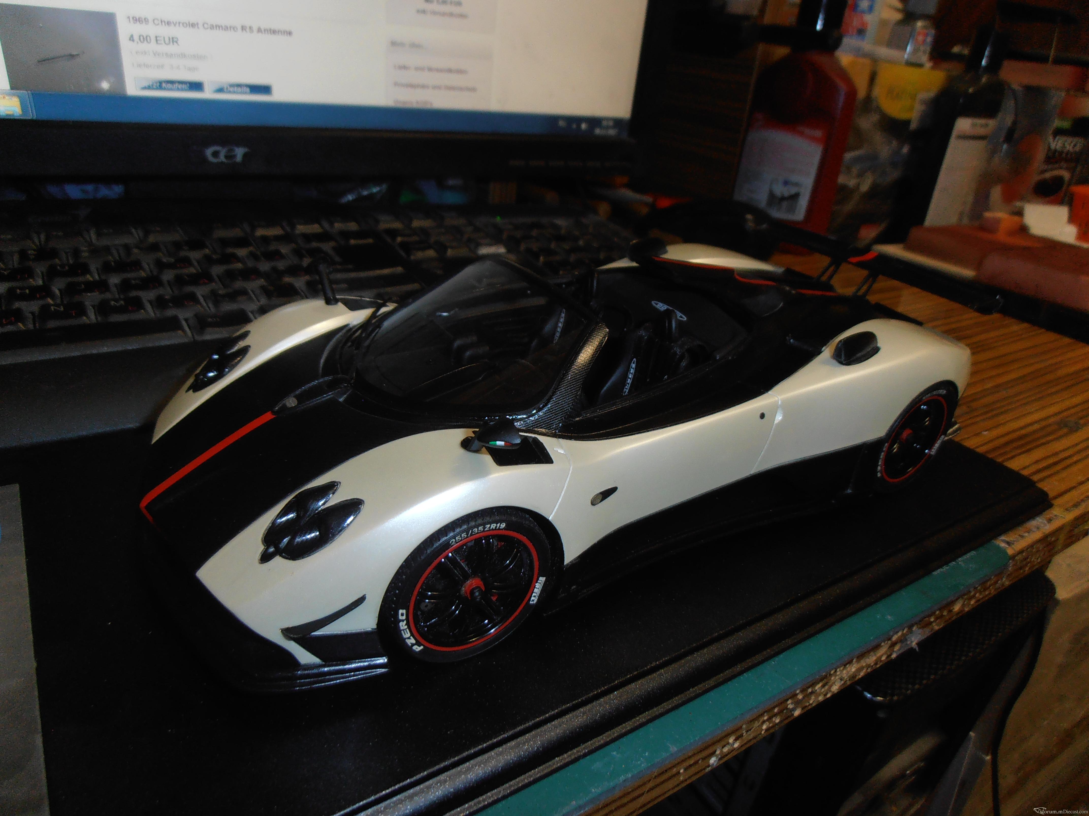

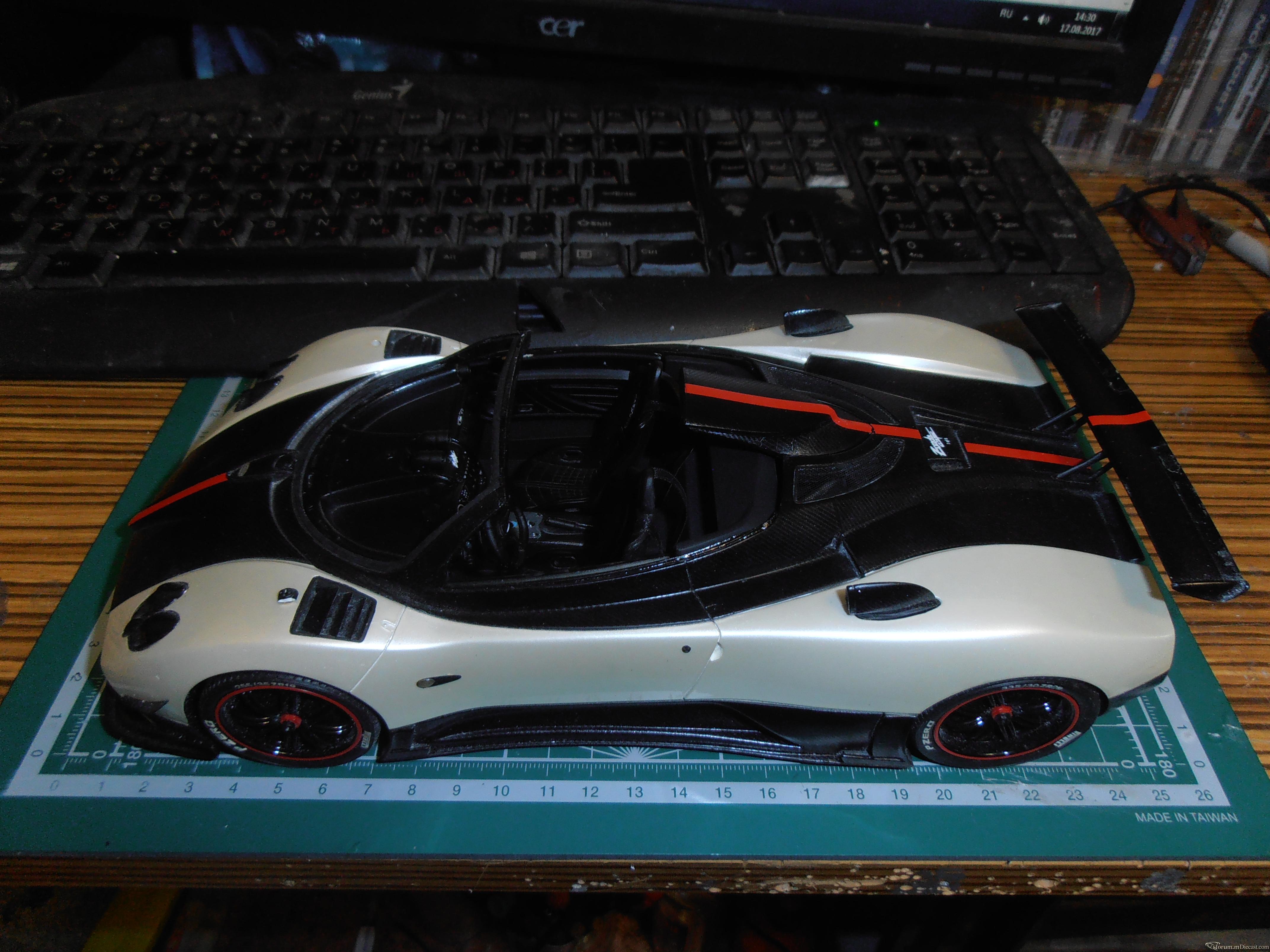

Всё выкрашено в цвет как на модели,покрашен салон и всё было собрано.Со стекла убрал клей и теперь сам приклеиваю, клеил несколько часов, стекло большое гнутое приходится клеить частями,заменил испорченный карбон,добавил декаль за сиденьями как на оригинале.
post-9185-0-76738000-1518640876_thumb.jpgpost-9185-0-51907400-1518640894_thumb.jpgpost-9185-0-67885300-1518640911_thumb.jpgpost-9185-0-59382500-1518641010_thumb.jpg
И фото готовой модели.
post-9185-0-08258300-1518641127_thumb.jpgpost-9185-0-31209700-1518641146_thumb.jpgpost-9185-0-38271300-1518641165_thumb.jpgpost-9185-0-44238900-1518641186_thumb.jpgpost-9185-0-05103300-1518641204_thumb.jpgpost-9185-0-98798900-1518641220_thumb.jpgpost-9185-0-64699300-1518641238_thumb.jpgpost-9185-0-73628600-1518641255_thumb.jpg

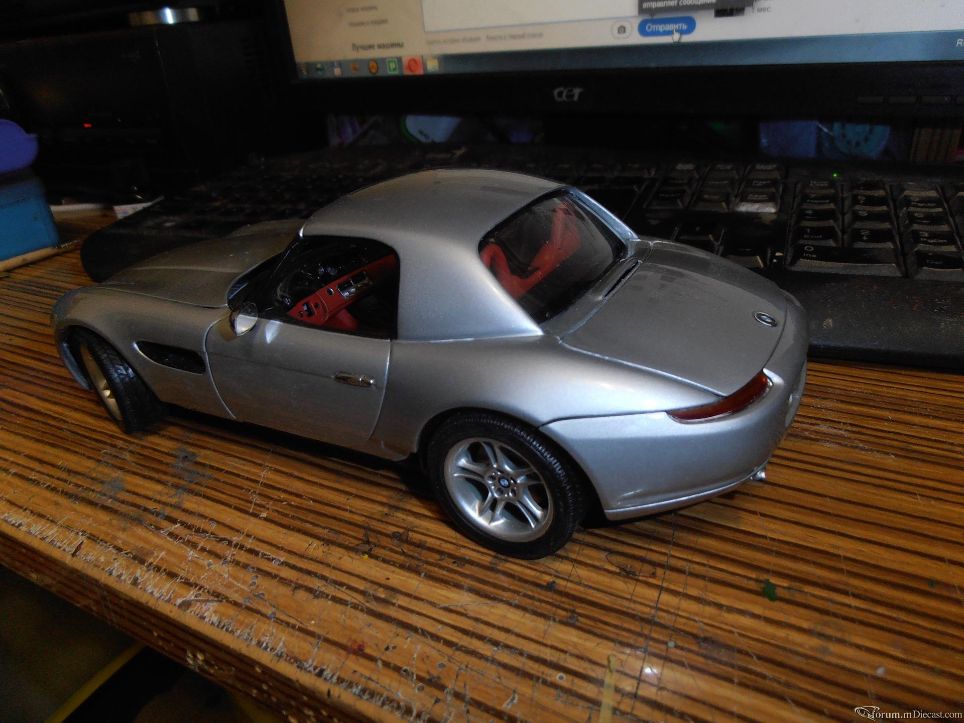

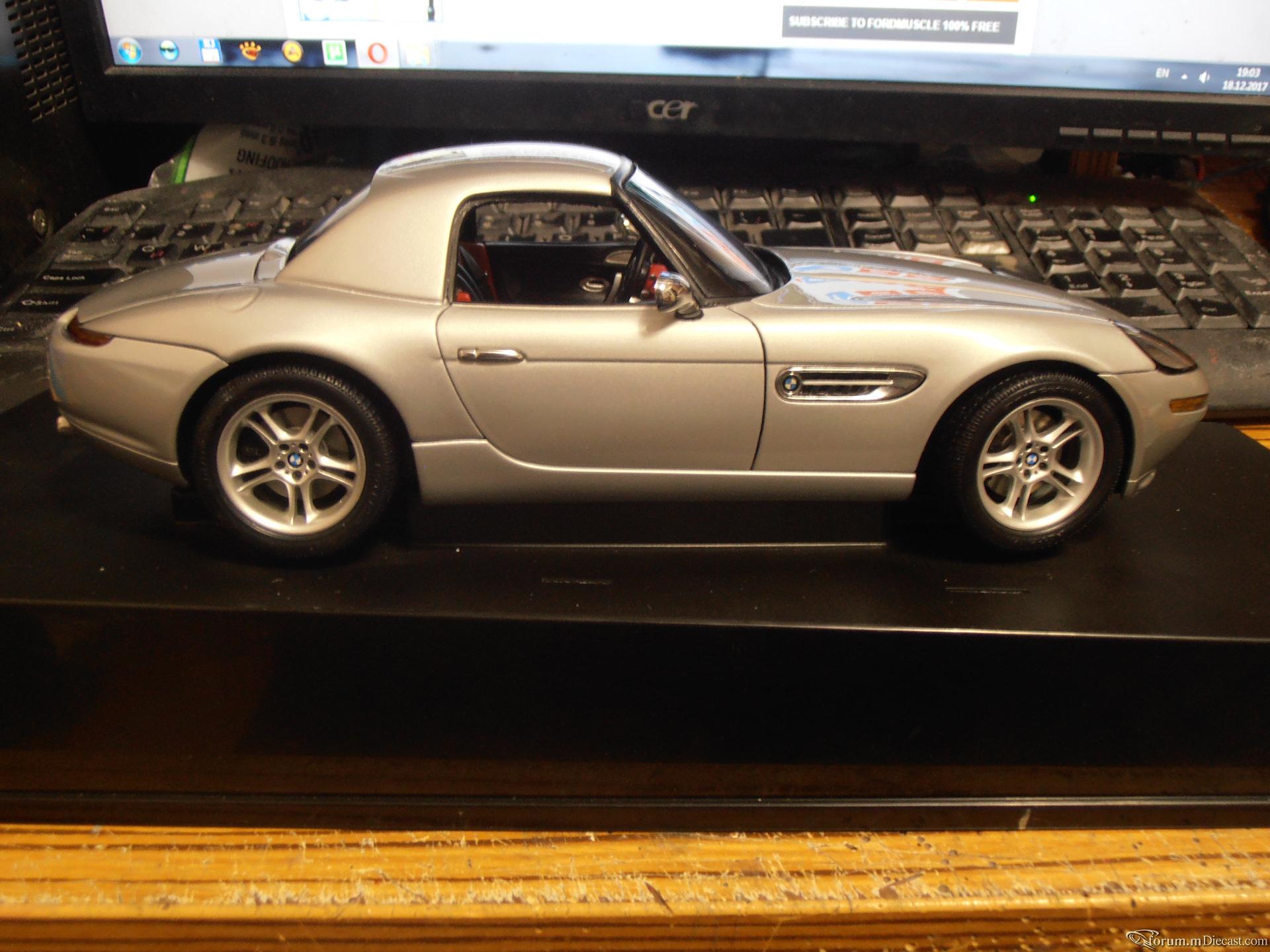

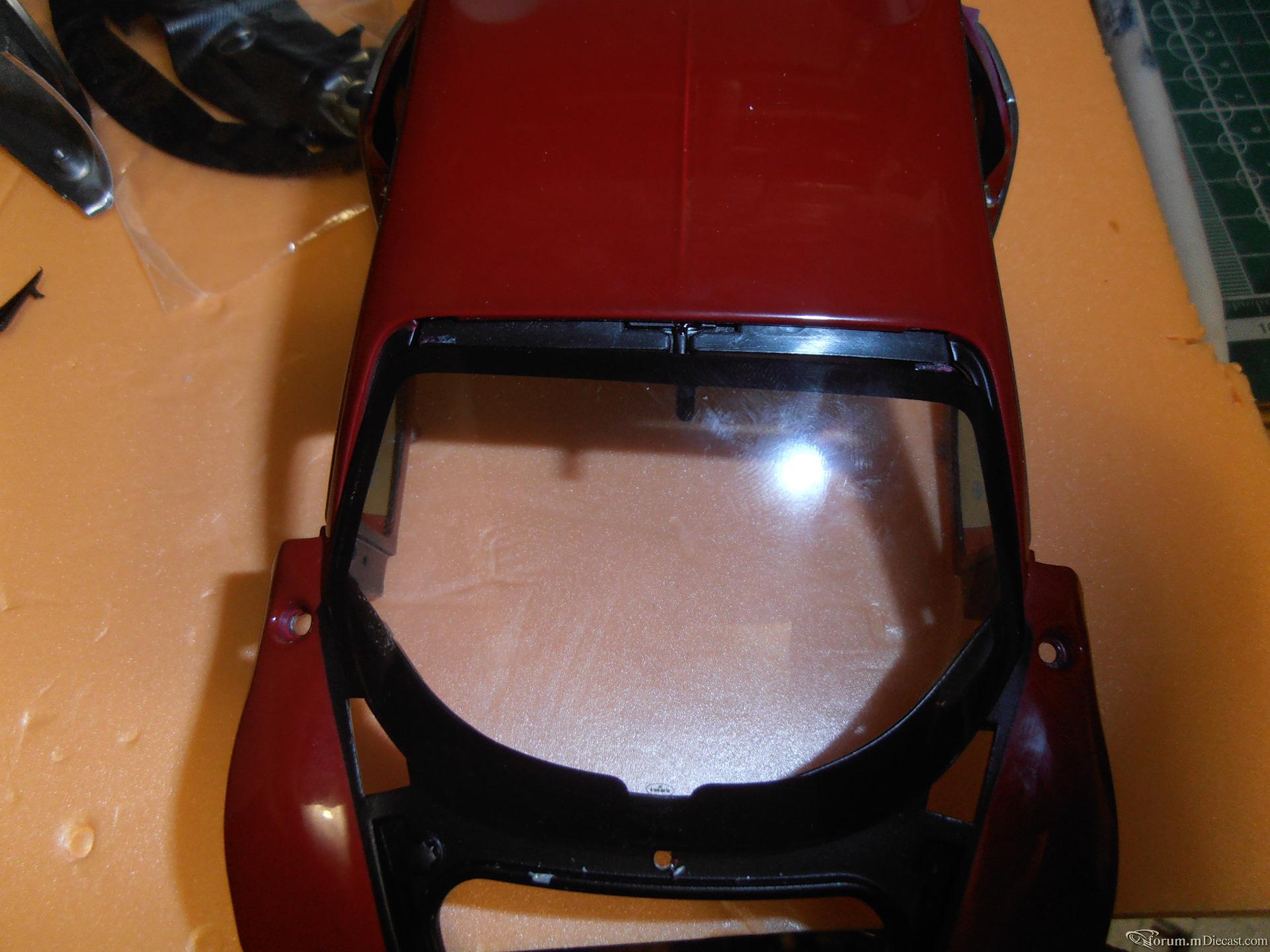

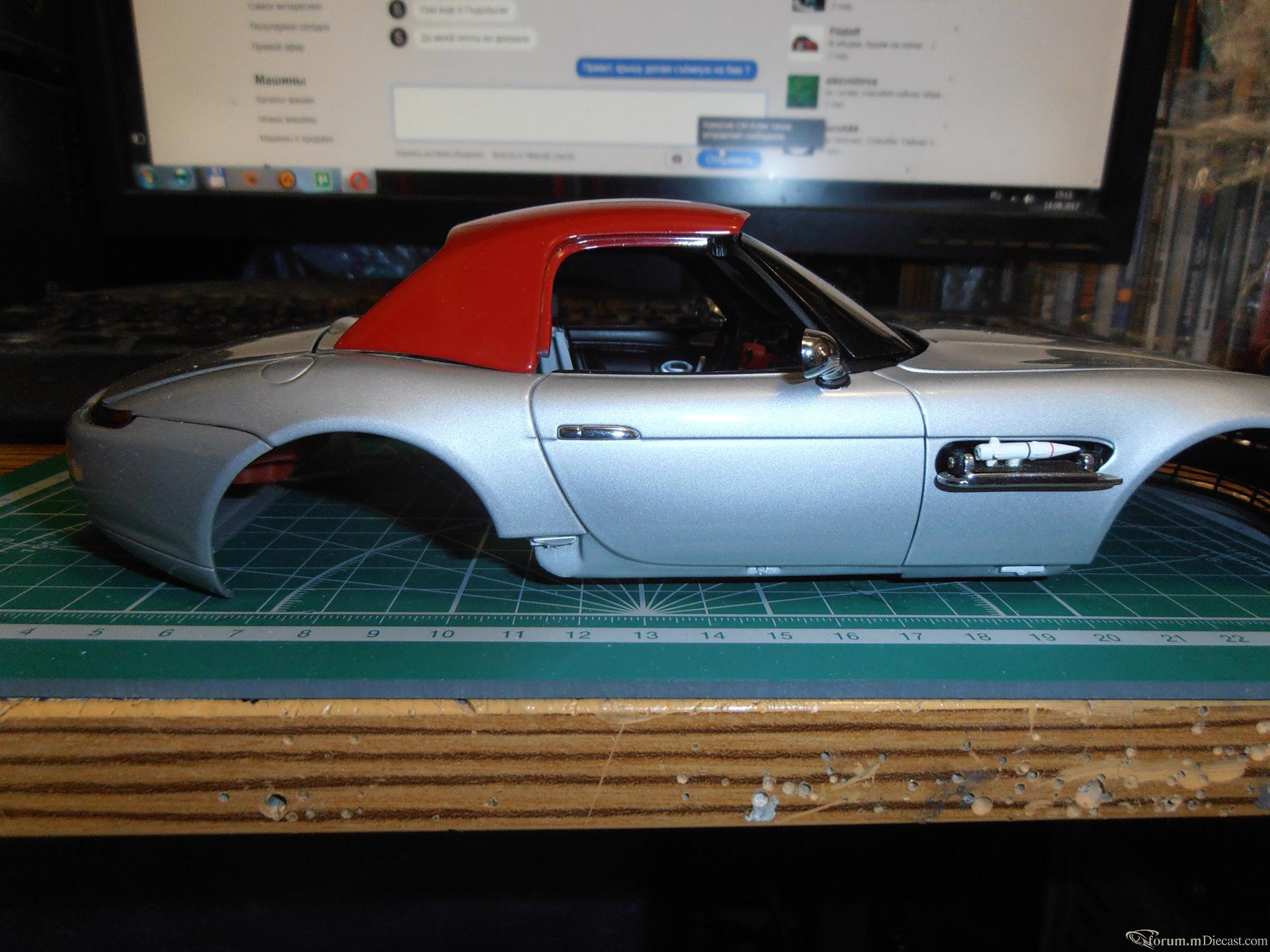

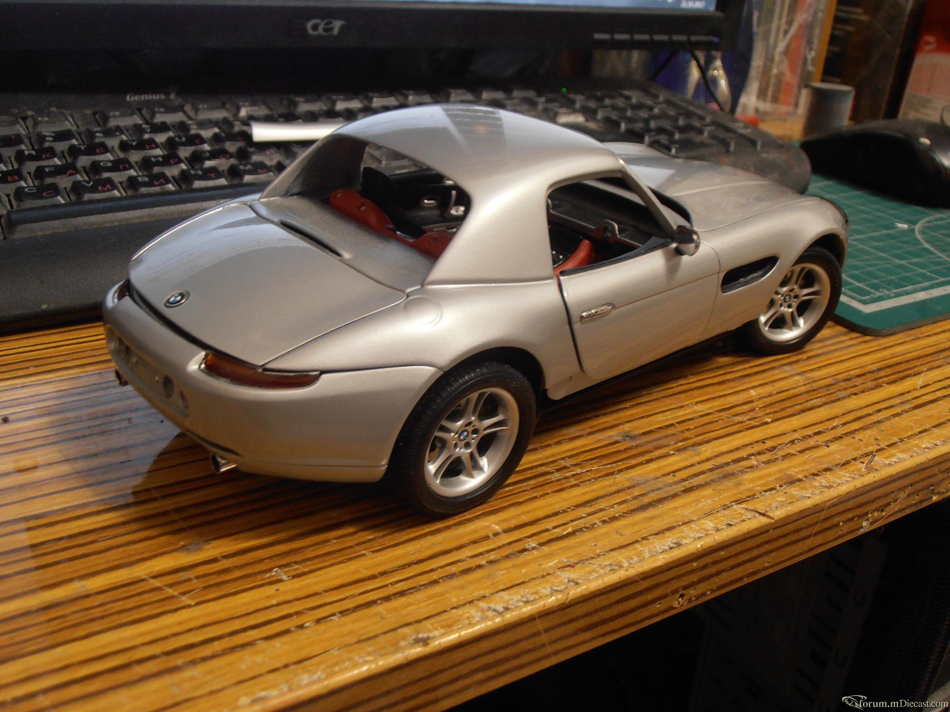

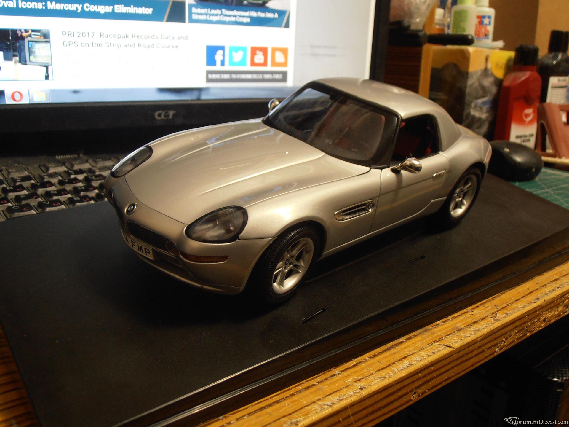

1/18 Autoart BMW e52 Z8 Silver James Bond 007

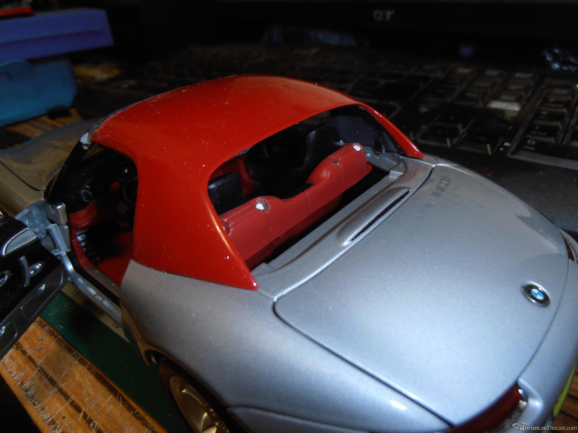

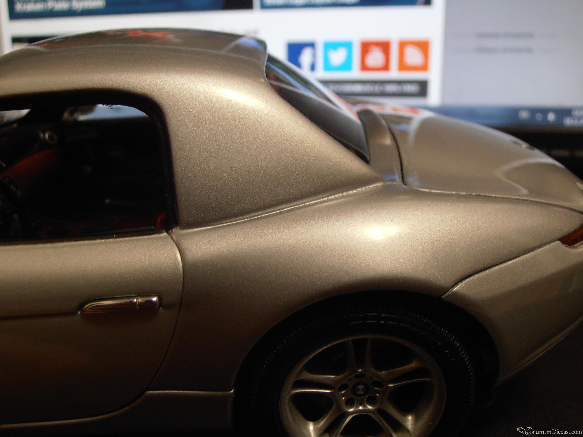

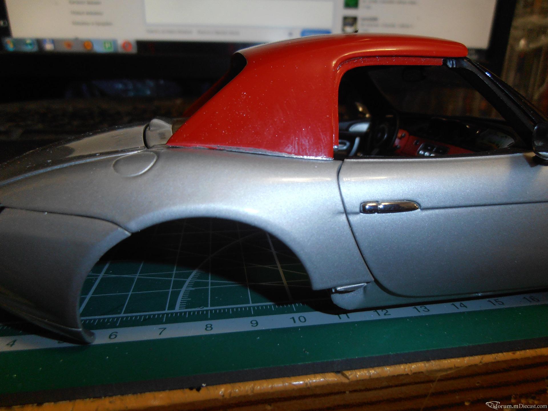

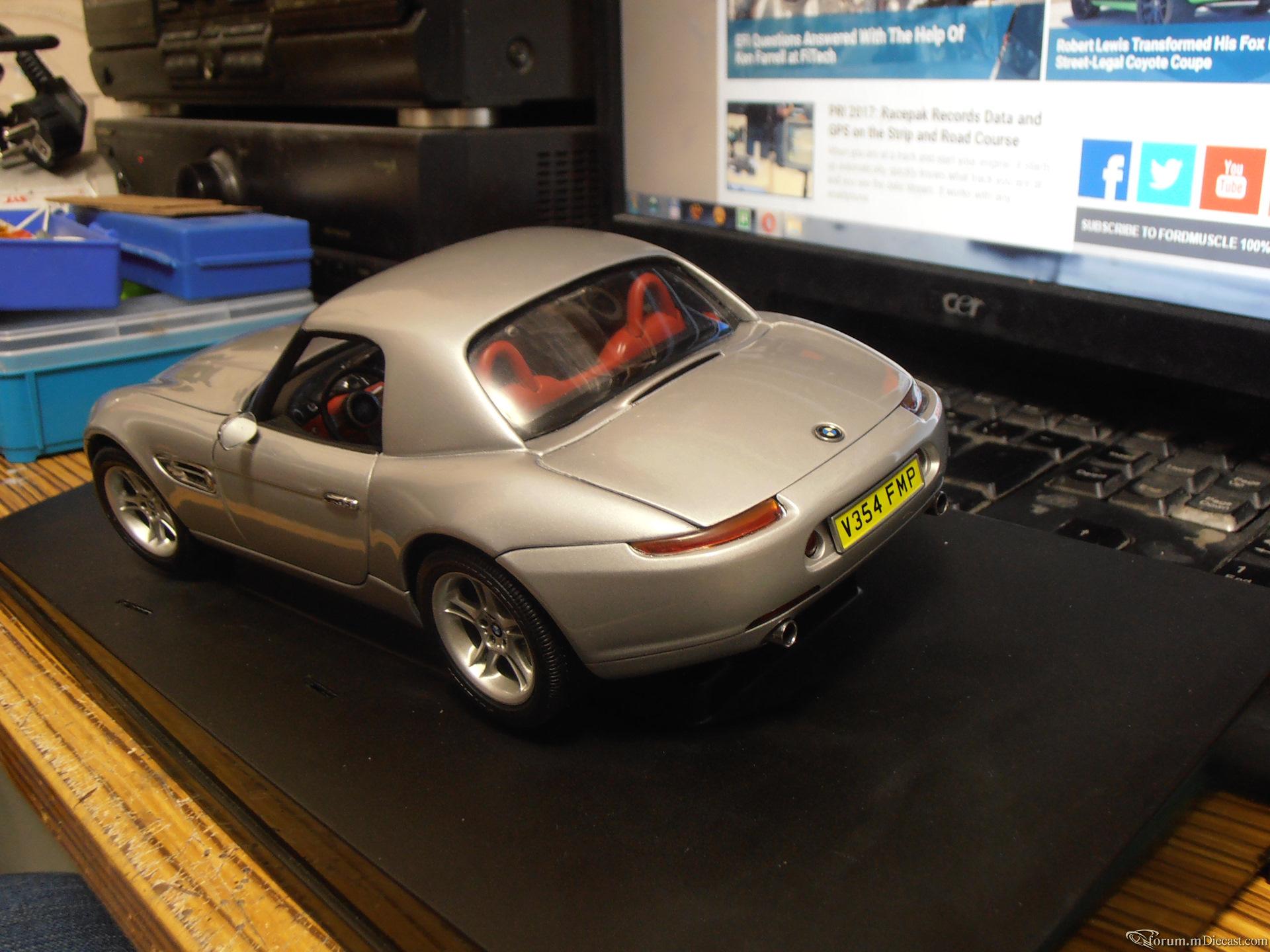

И так Bmw Z8 от арта в первые у меня на ремонте и переделке, из работы отремонтировать выкидной механизм одной из ракет, ремонт порогов не удачно были сняты и сделать жёсткую крышу так чтобы не снималась хотя можно и сделать съёмной идея крепежа уже была, крыша и стекло приехали с моделью так что даже не скажу с чего она.Попробую описать как разобрать не сломав не чего, и опять нет фото когда она была целой.Как снять пороги я описал под фото, теперь открываем капот и снимаем плиту мотора она приклеена и при небольшом усилии оторвётся(зачем снимать её? если не снять то собрать модель будет проблемно будут мешать воздушные фильтры по бокам они будут под кузовом а нужно сверху )приклеить потом не составить труда, модель держится на 4 винтах все винты под колёсами, спереди мелкие сзади большие не перепутаешь (резьба разная).Как только начну новый проект будет описание разборки по точней.
Первая примерка видно что она выше и длинней заходит на стекло и много.
Подогнана по линии крыла встала плотно Внизу под крылом видно отломанный кусок который остался на кузове это кусок порога, прежде чем разобрать эту модель нужно снять пороги они держатся на 3 шпильках приклеены если открыть дверь то видно крепление по середине нужно поддеть каждое аккуратно самое не удобное это рядом с задними крыльями хотя открыв дверь и и заглянув между крылом и порогом то будет сразу понятно как снять просунув например тонкую шпильку или отвертку (если пороги не снять модель без проблем не разберёшь .Встала как родная.
post-9185-0-98004200-1518904947_thumb.jpgpost-9185-0-03866900-1518904980_thumb.jpgpost-9185-0-61472800-1518904984_thumb.jpg

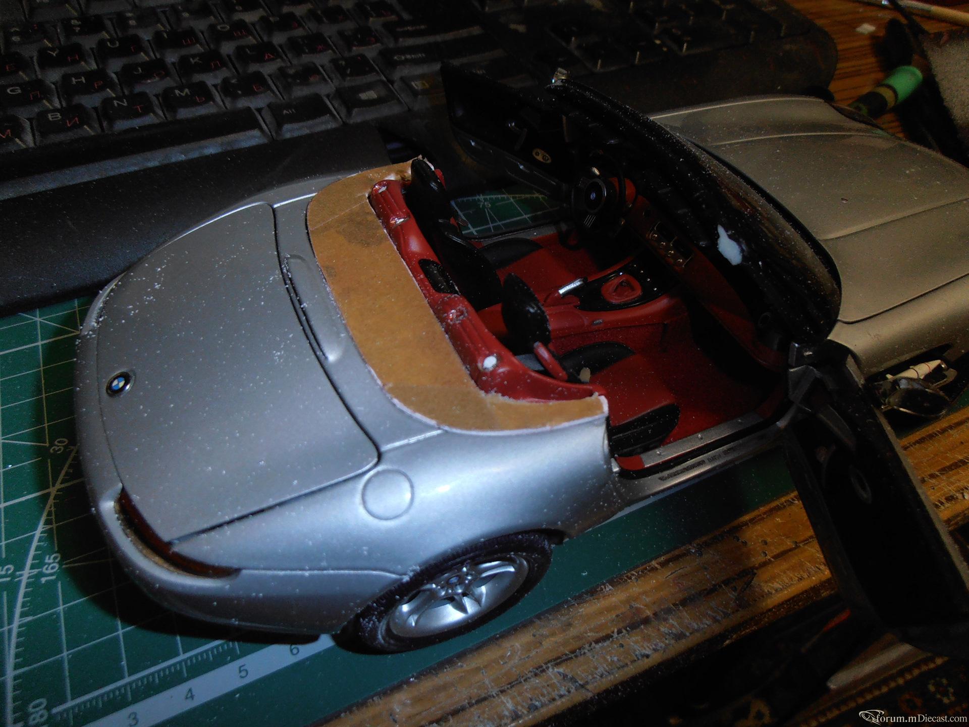

Полка за стекло в кабриолете если снять тент там дыра,наклеил скотч вырезал по контуру дыры от откидного верха, наклеил на пластик и подогнал как нужно.

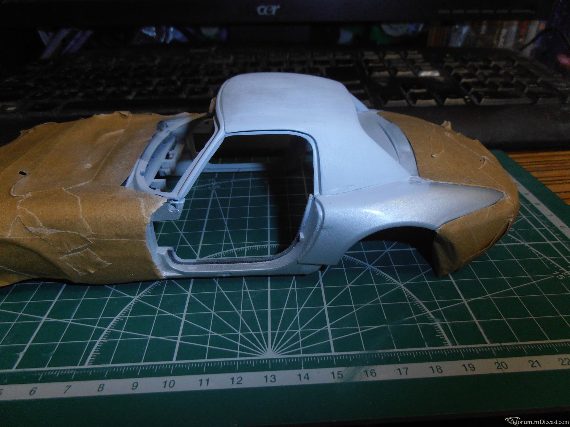

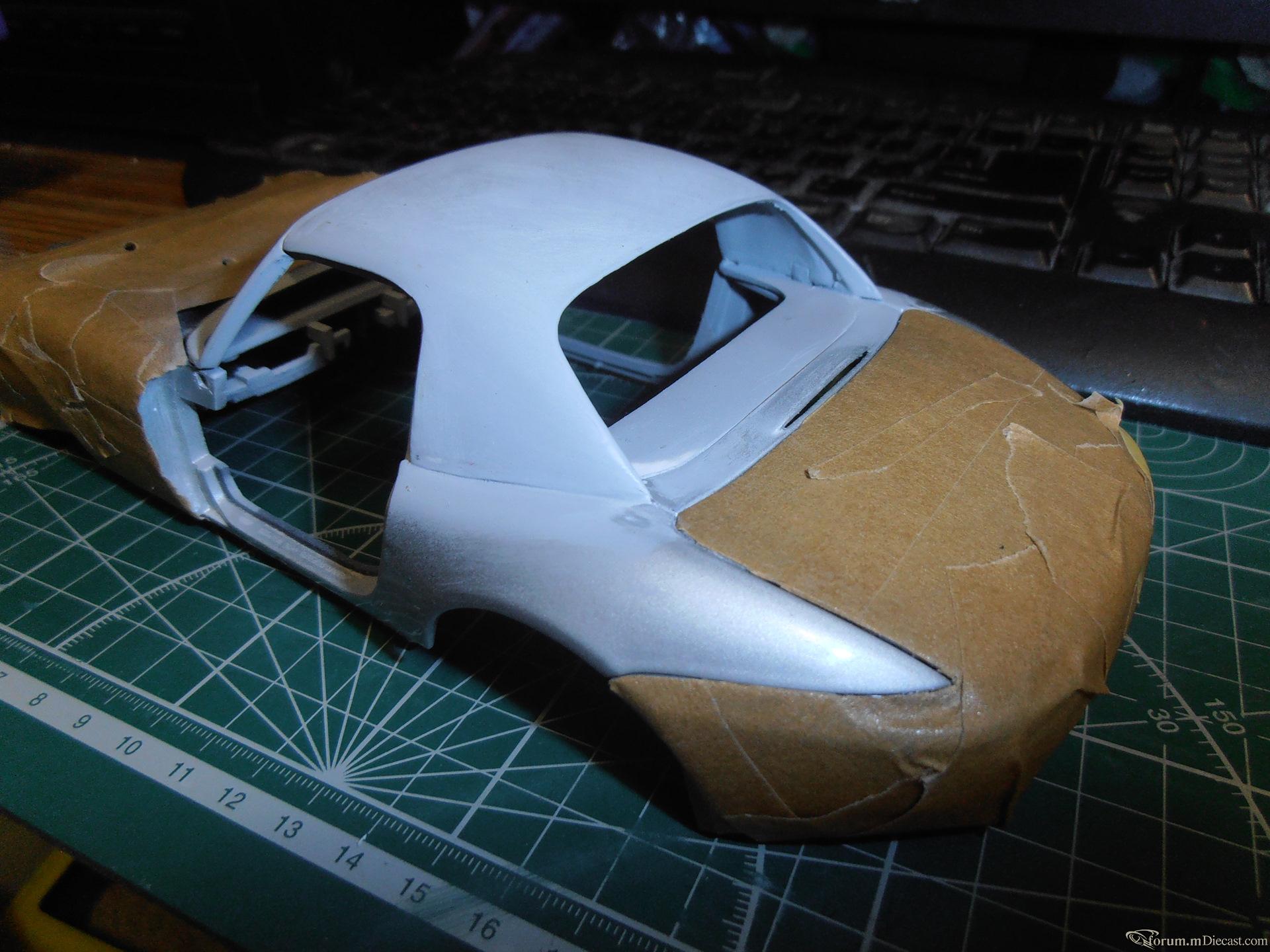

Грунт, крылья не красились полностью а небольшой край от крыши 1-2 мм.
Фото как делал полку нет, тут она уже стоит на своём месте.
Пороги после ремонта у каждого не хватало кусков по краям
Покрашено без лака, лак будет через несколько дней как хорошо просохнет. Спешить именно с такой покраской ни как нельзя потому что красится отдельная часть модели и если на косячу прядётся снимать краску не повредив остальной кузов
После лака, рамка лобового не покрашена ещё.

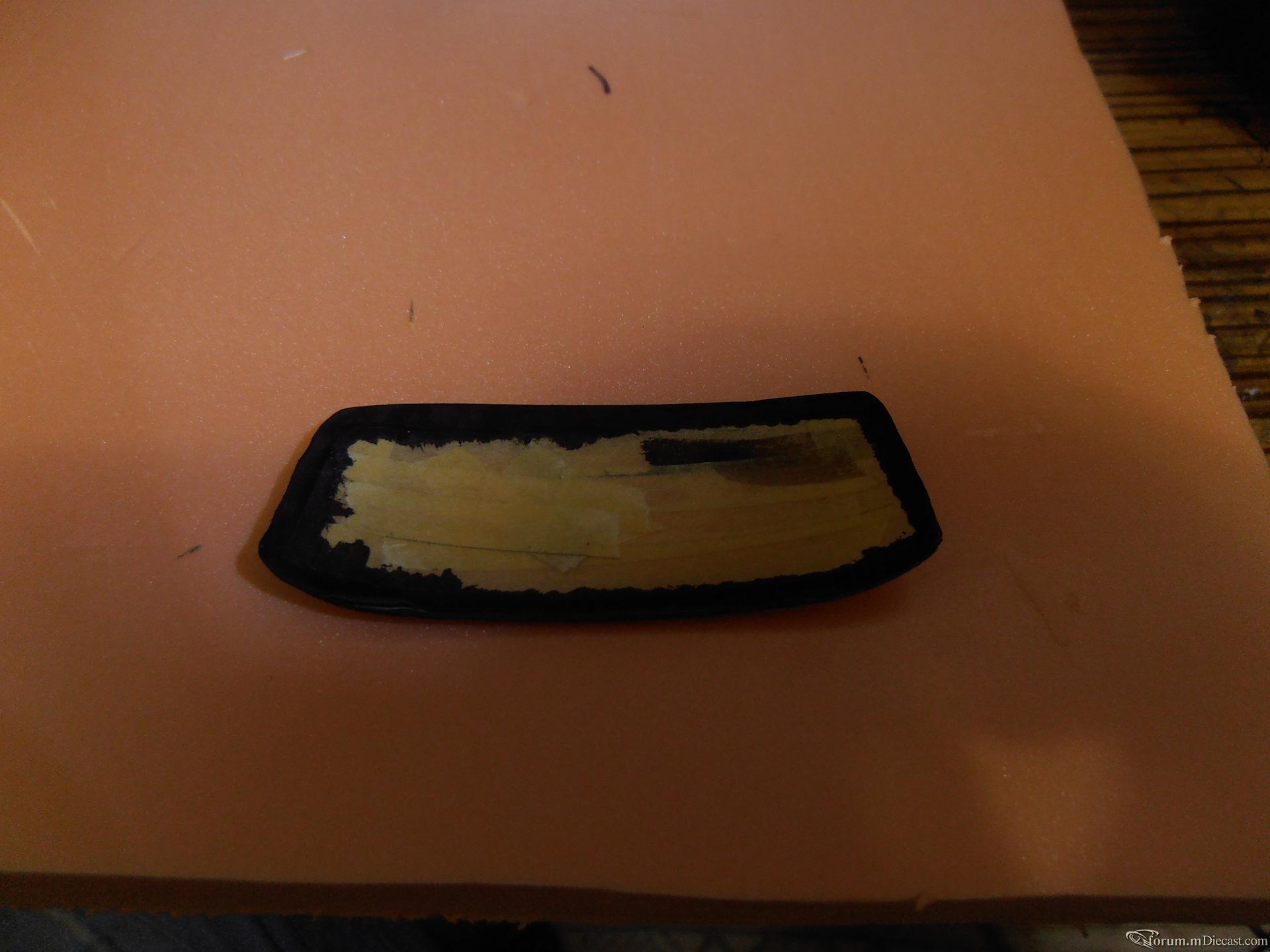

Вот опять нет фото как делалось, это заднее стекло крашу окантовку чёрную, стекло было в кошмарном состоянии полировал обрезал и подгонял очень долго, так как изготавливать стекло не хотелось.
Стекло стоит плотно, полка была обклеена чёрным флоком как и потолок крыши,собственно и всё.
post-9185-0-65776900-1518905549_thumb.jpgpost-9185-0-09478900-1518905562_thumb.jpgpost-9185-0-96416900-1518905579_thumb.jpgpost-9185-0-41110700-1518905626_thumb.jpgpost-9185-0-95480500-1518905630_thumb.jpgpost-9185-0-17560600-1518905636_thumb.jpg

Отличная работа!!!
А на что клеил стекло на Пагани?
Спасибо ,Pacific 88 - gl05 по сути концентрированный пва,даже если немного лишнего налил то легко можно убрать влажной тряпочкой .

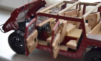

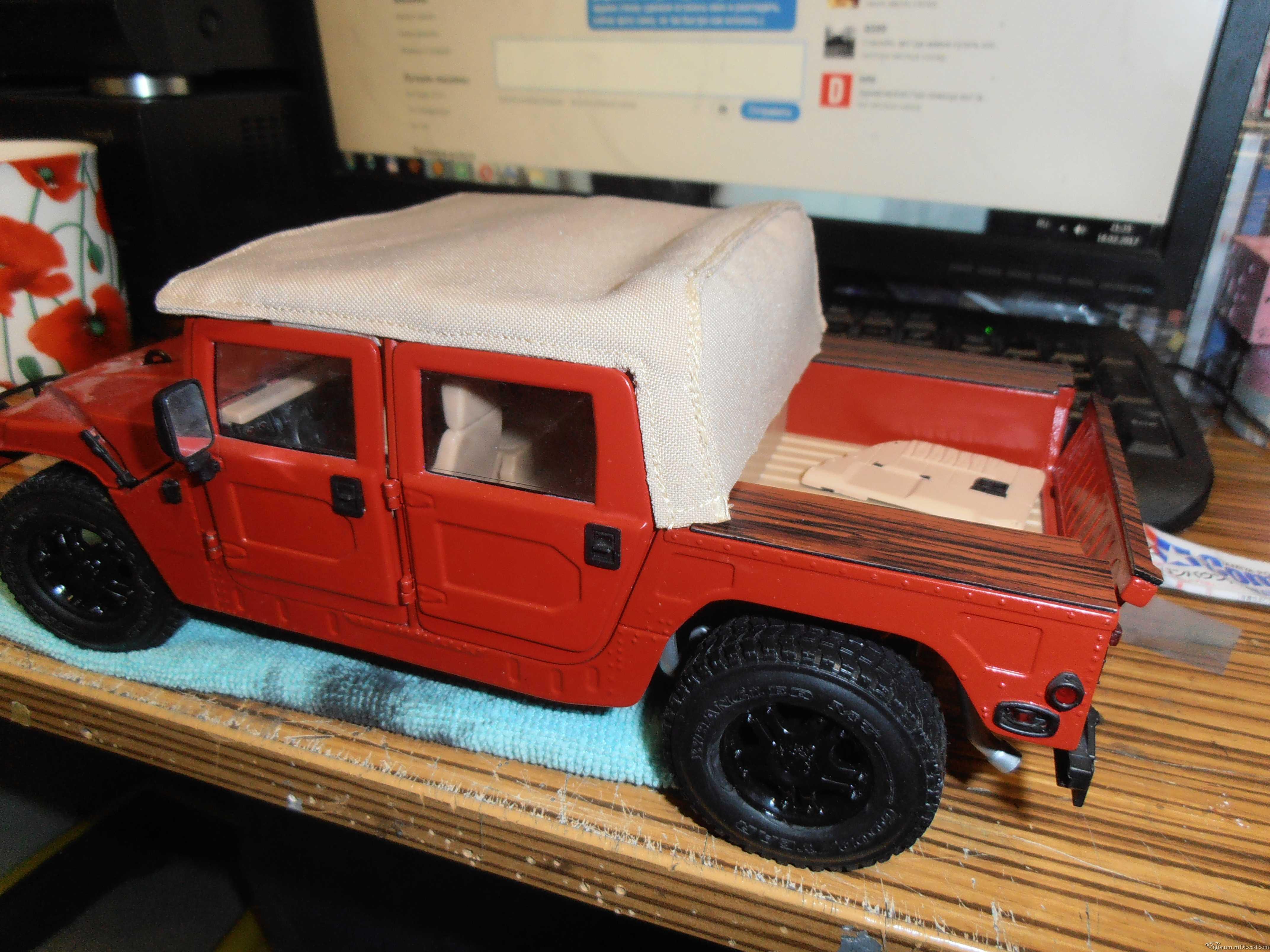

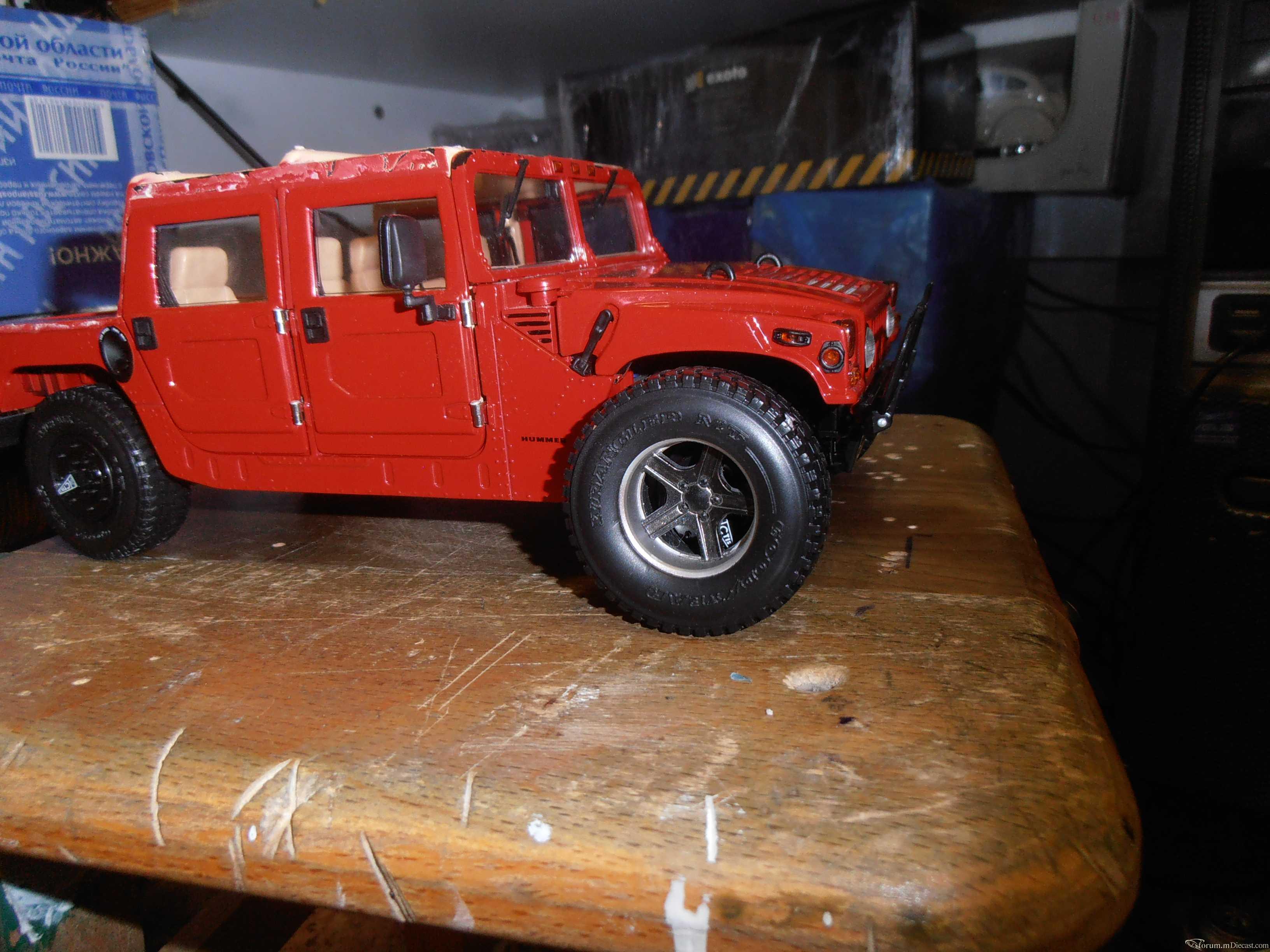

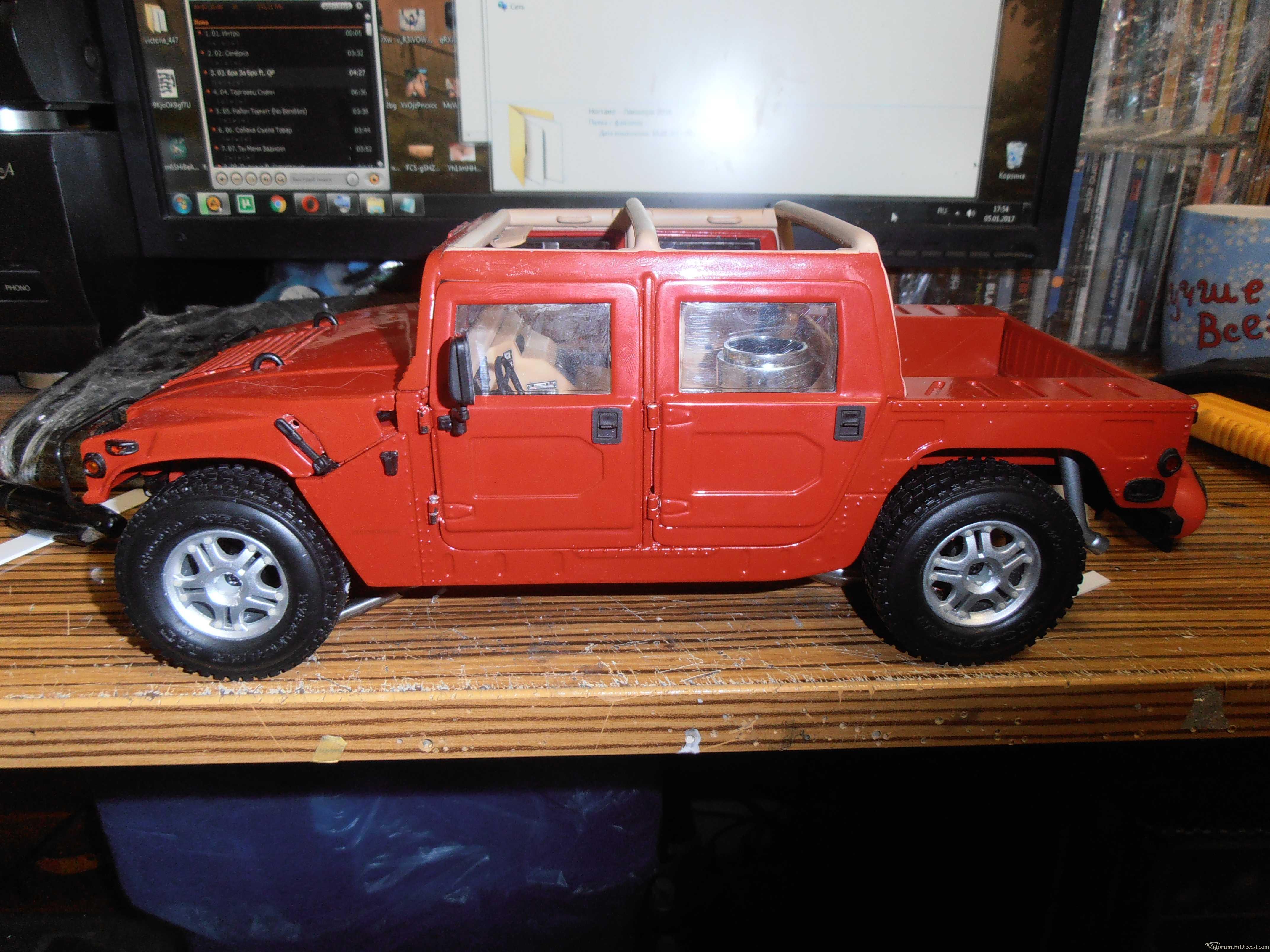

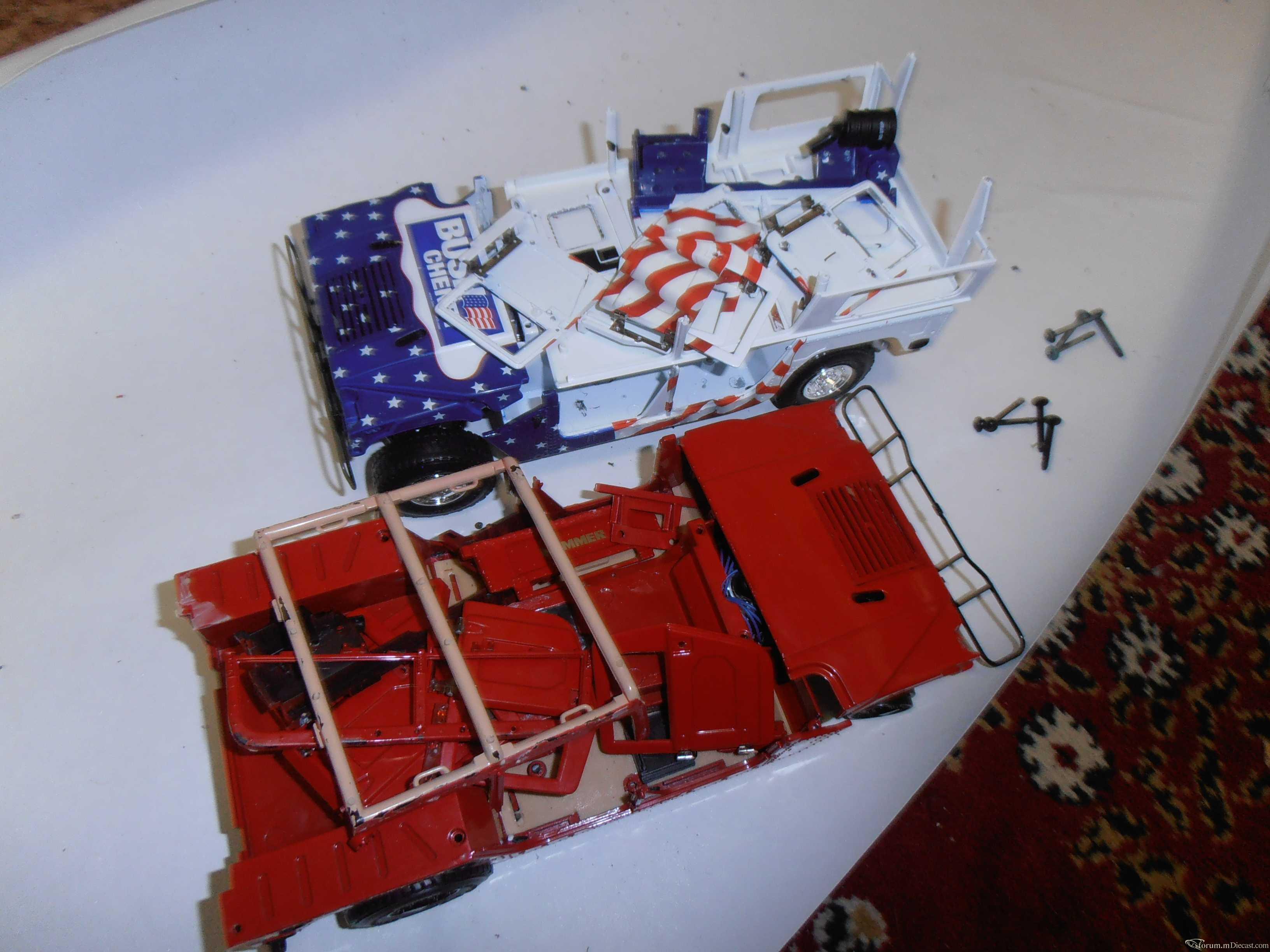

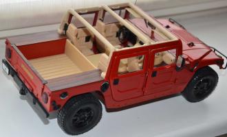

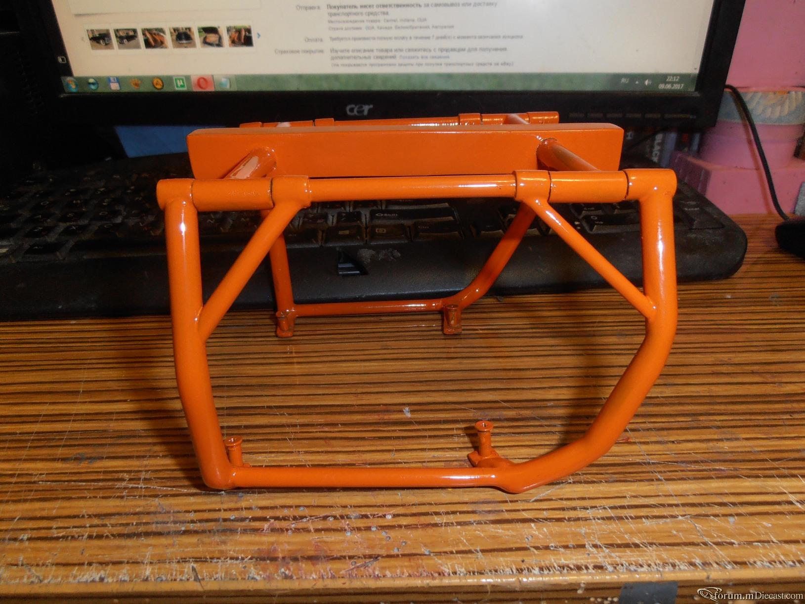

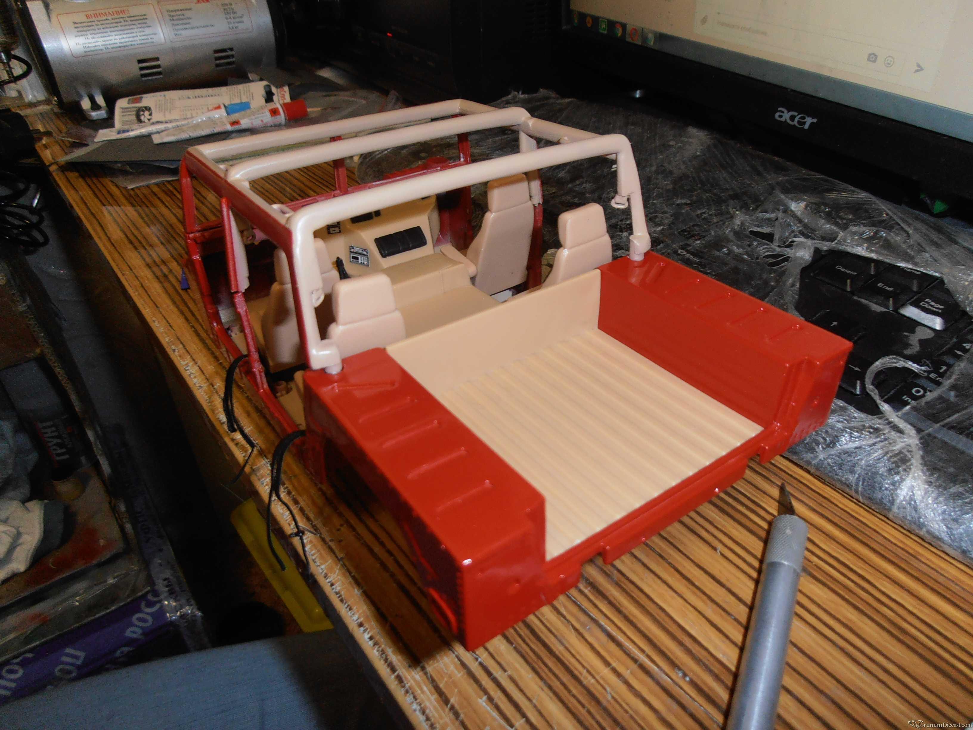

Hummer H1 Soft Top Convertible 1/18 - Exoto

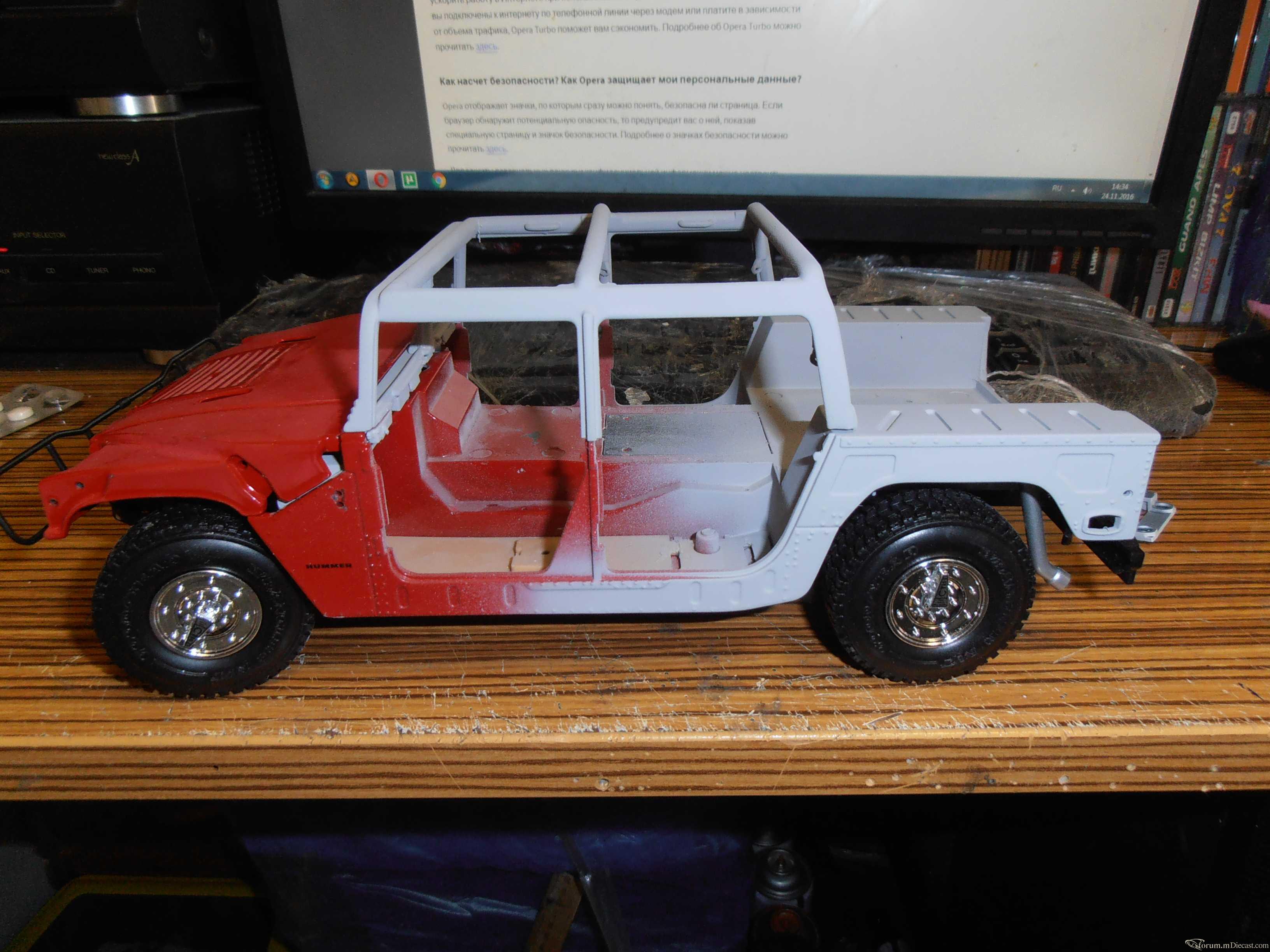

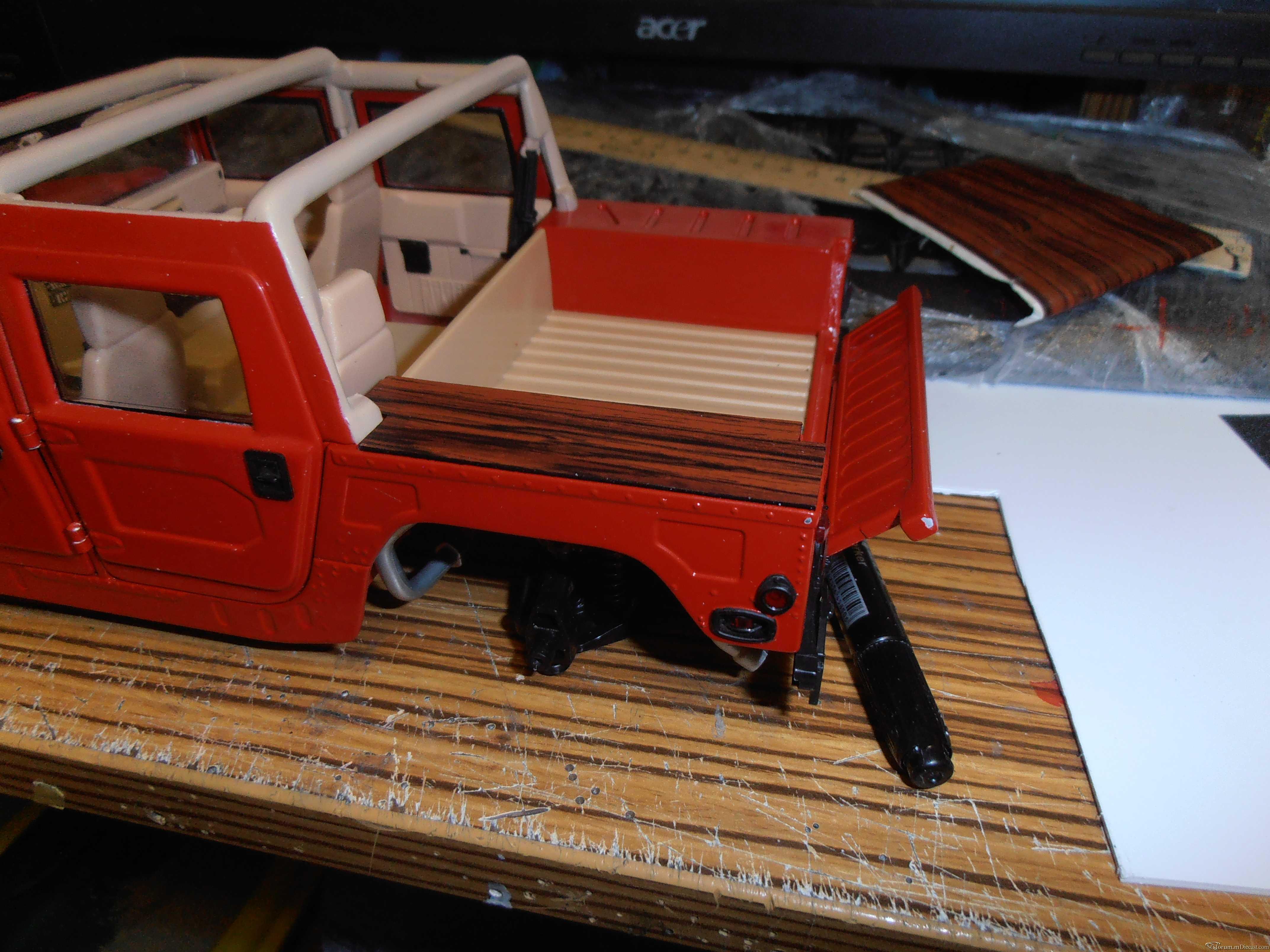

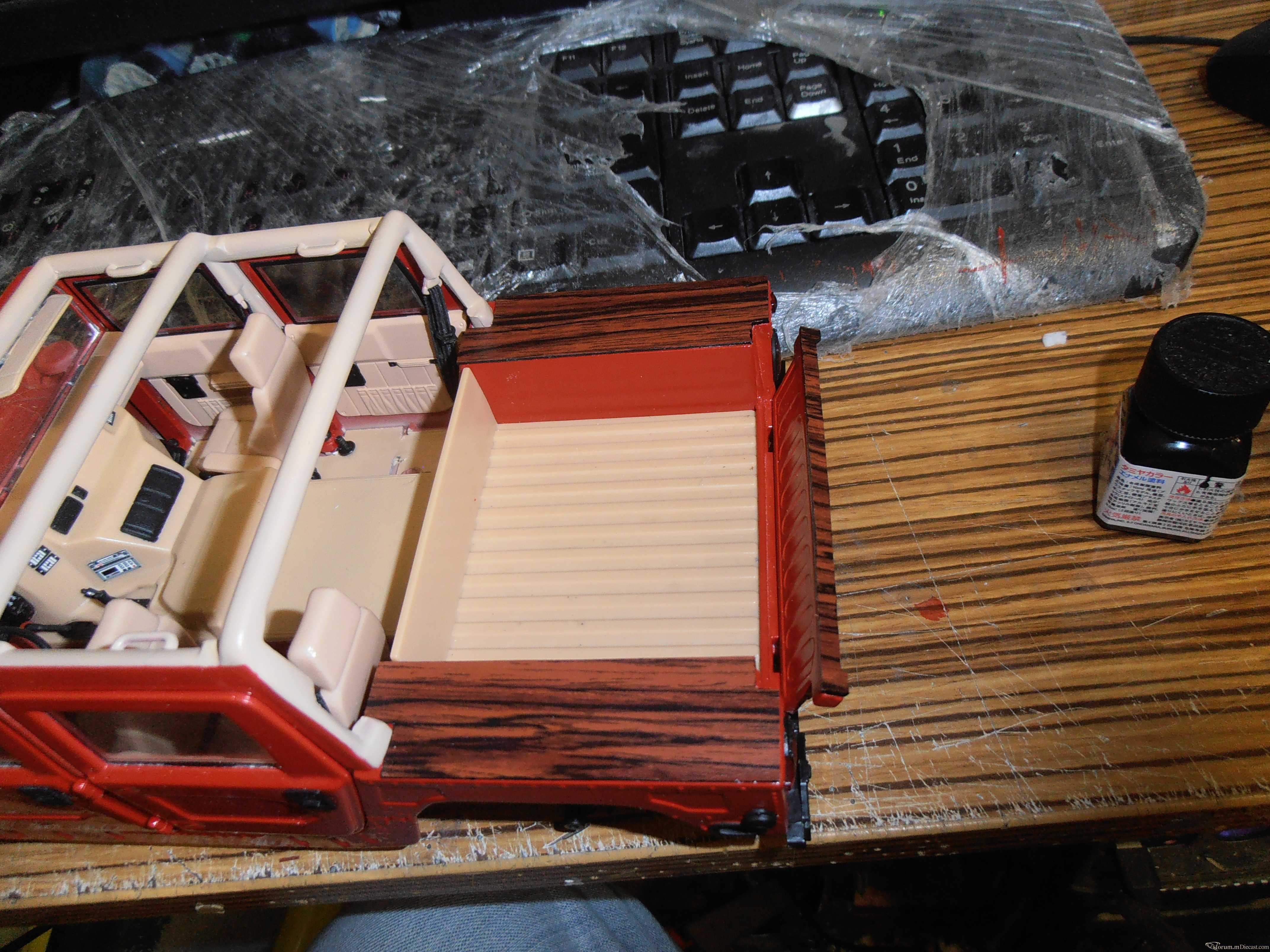

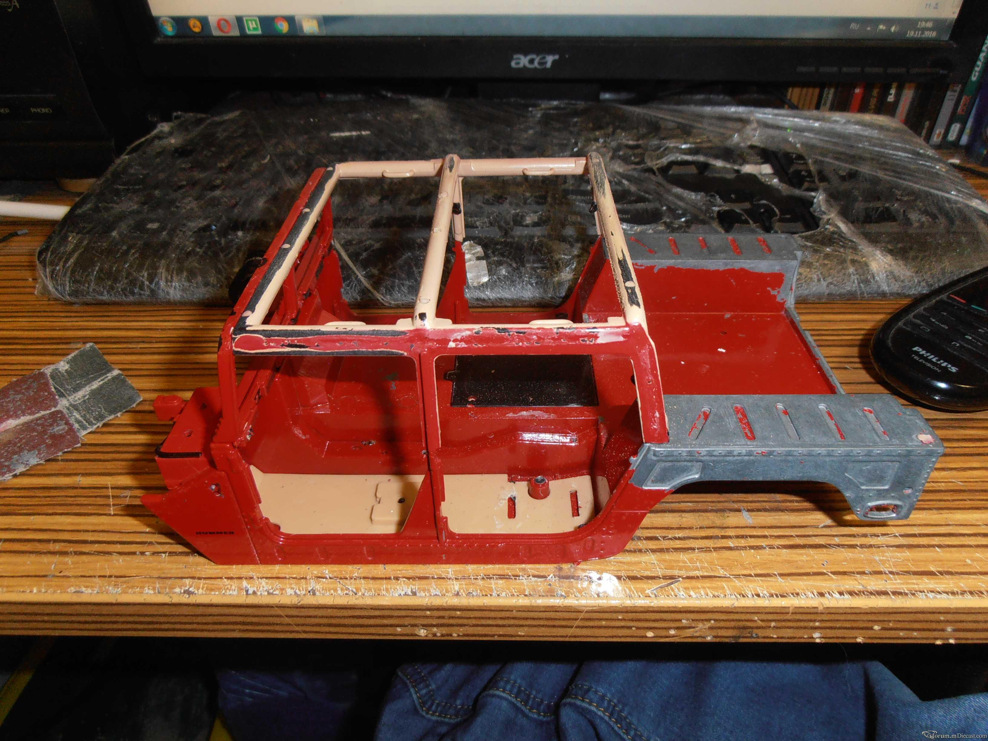

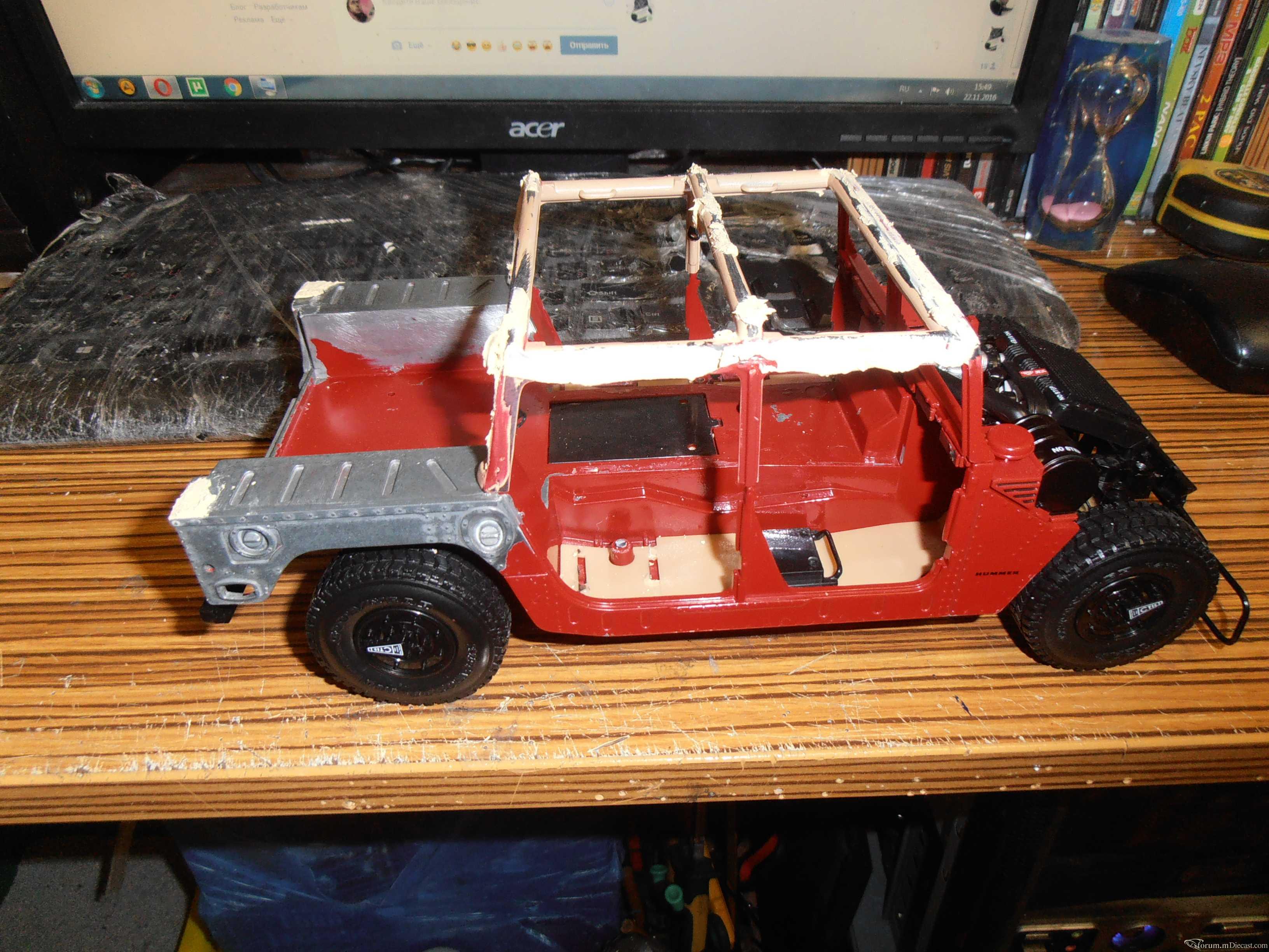

На этой модели нужно было сделать открывающийся борт,заменить диски,и поставить съёмный тент ,фото уже разобранного не сделал когда был целый, да и незачем у многих он есть.
post-9185-0-79470600-1519037067_thumb.jpgpost-9185-0-15806000-1519037100_thumb.jpgpost-9185-0-91879000-1519037086_thumb.jpg

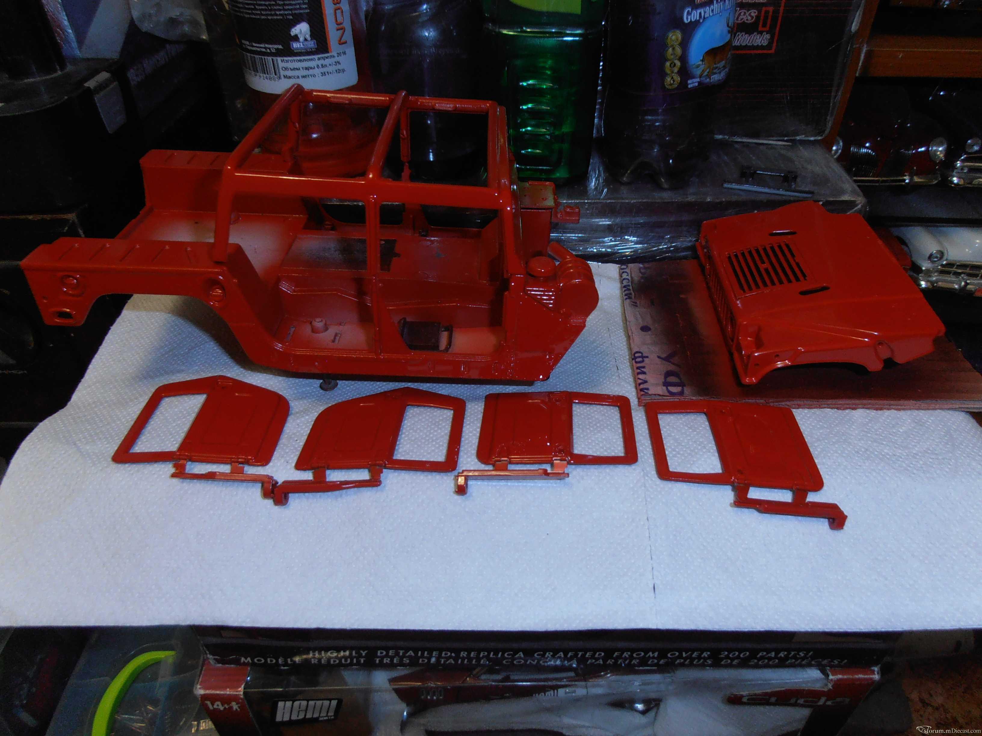

Не сдирал краску полностью только там где повреждённые места были он снятия брезента его хорошо так клеем намазали и борта.
post-9185-0-26148400-1519037278_thumb.jpgpost-9185-0-76430200-1519037283_thumb.jpgpost-9185-0-85725100-1519037297_thumb.jpg
Всё покрашено как закончу нанесу декали ,их сделали много и на разные хаммеры .
post-9185-0-82893700-1519037505_thumb.jpgpost-9185-0-19798100-1519037510_thumb.jpgpost-9185-0-69761000-1519037520_thumb.jpgpost-9185-0-27163500-1519037526_thumb.jpgpost-9185-0-29249200-1519037654_thumb.jpg

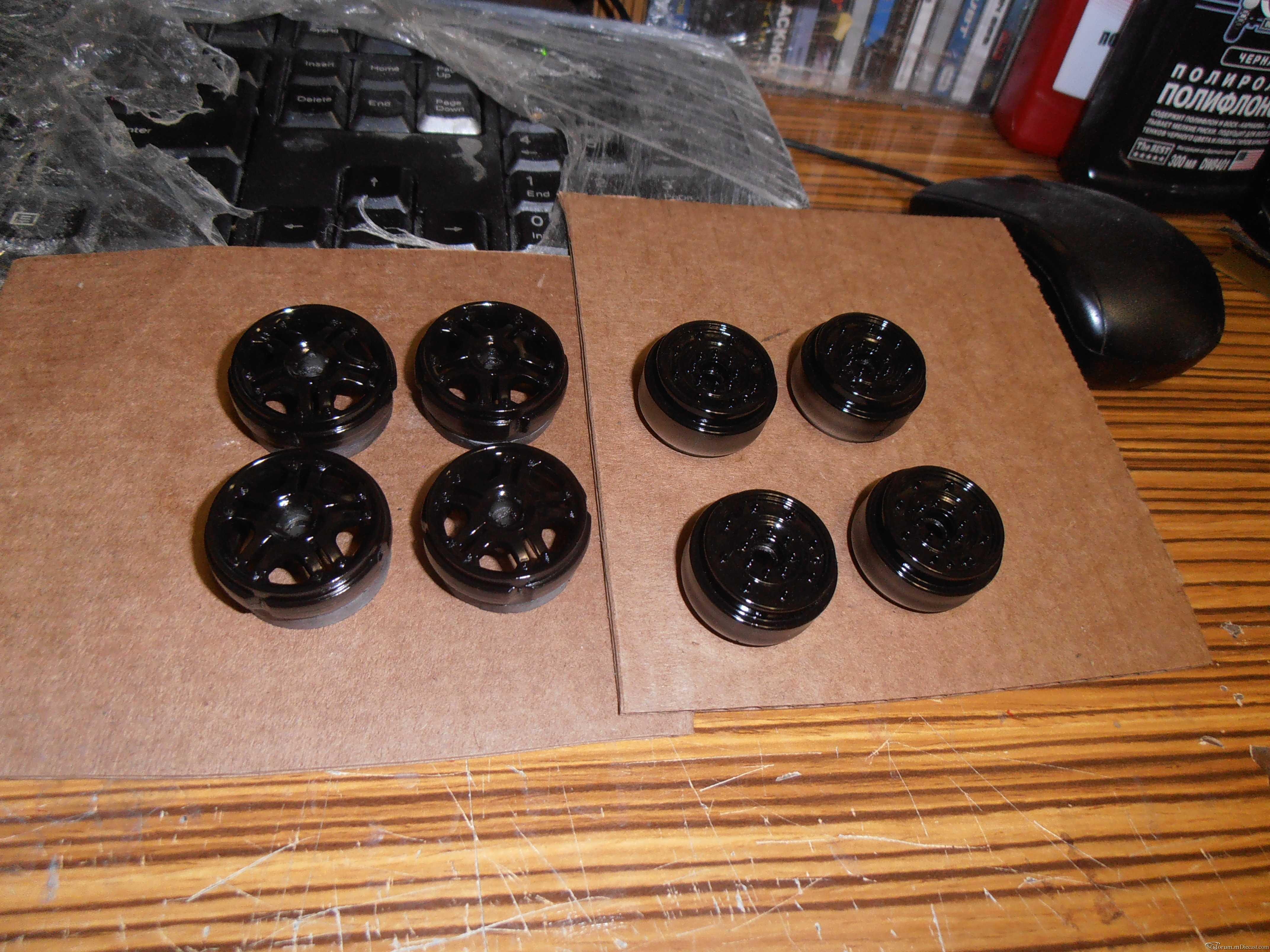

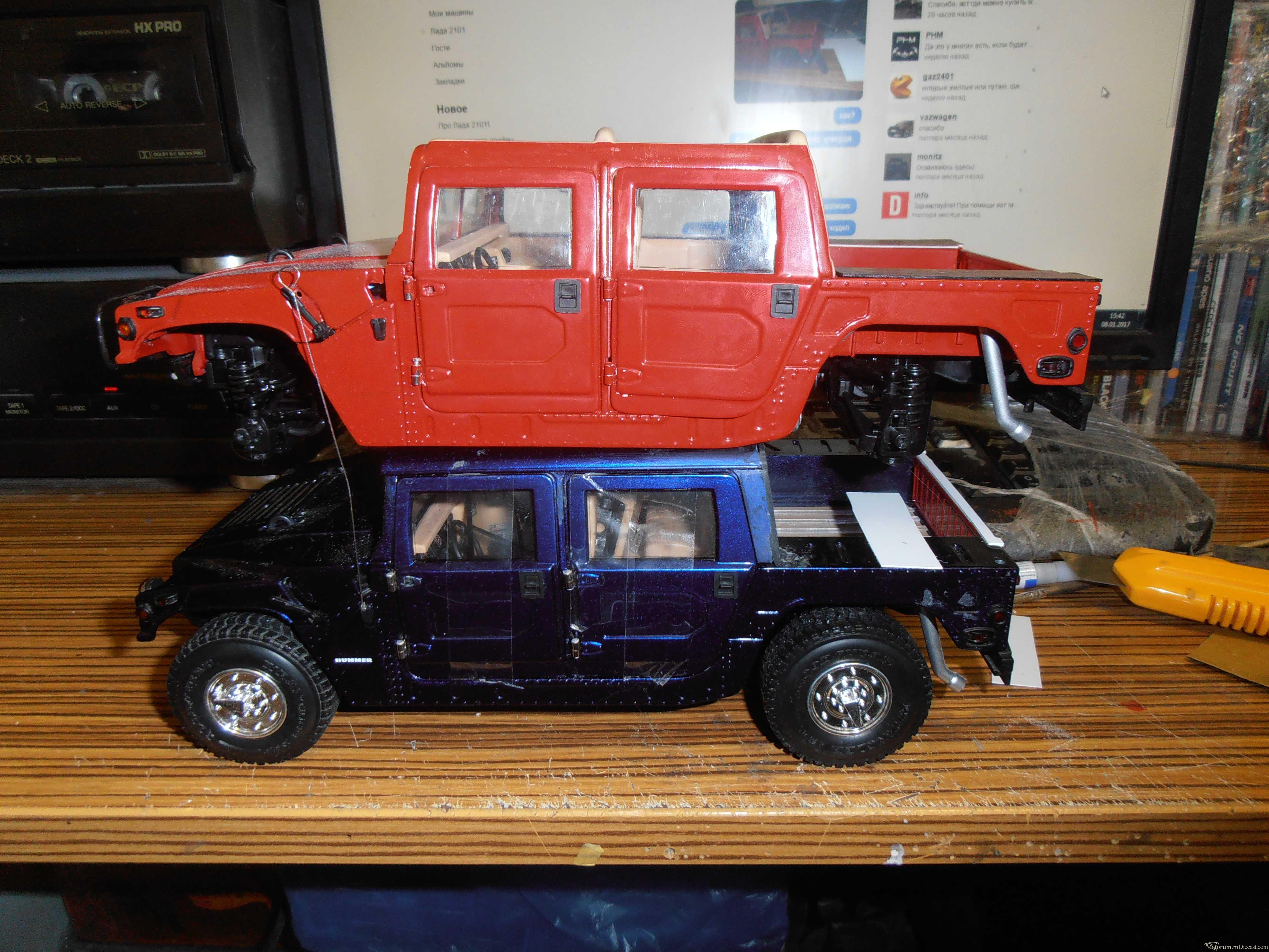

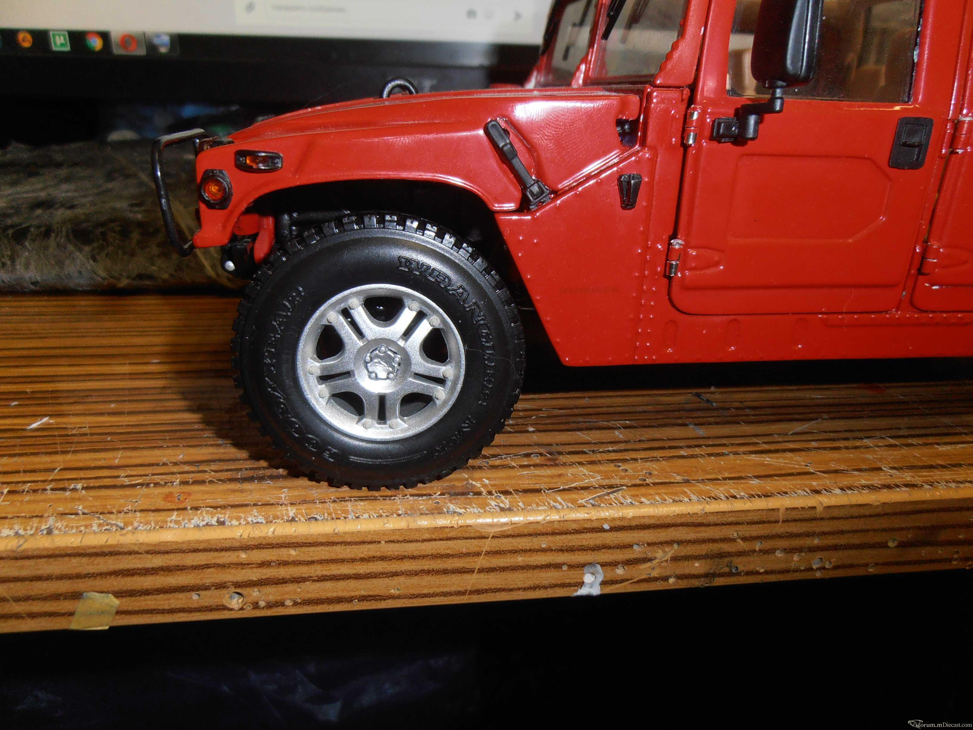

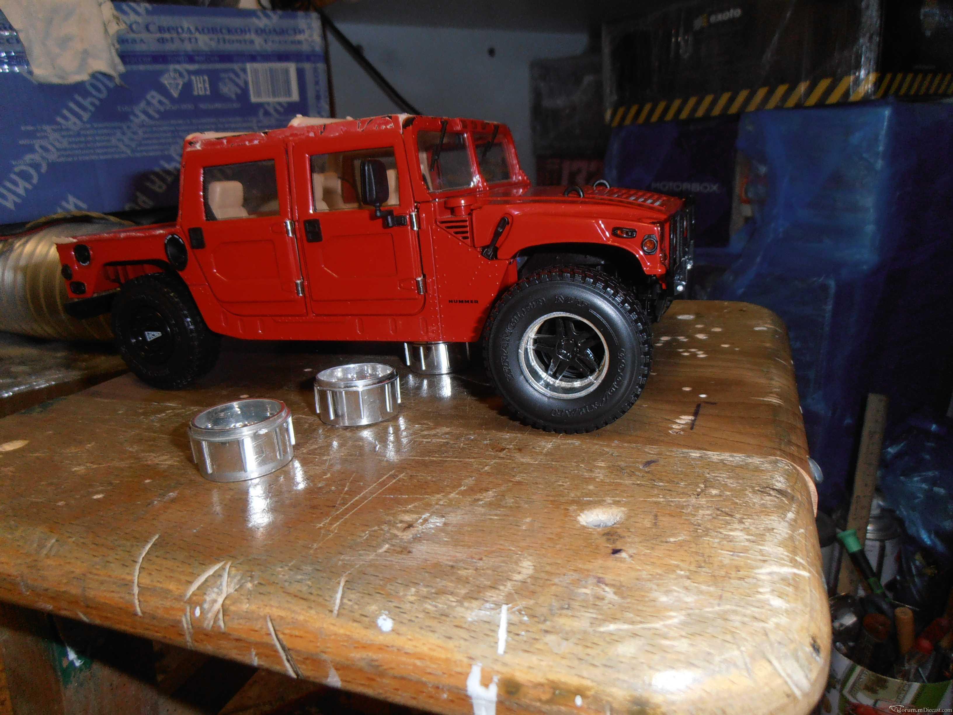

Выбор дисков был вот такой но по 2 шт каждого смотрятся классно налазиют на родную резину диски с маисто,но в итоге нашёл 4 диска с другой модели и тоже неплохо смотрятся.
post-9185-0-38301900-1519037891_thumb.jpgpost-9185-0-38257200-1519037896_thumb.jpgpost-9185-0-09147400-1519037901_thumb.jpg
Окончательный вариант добавил на них болты по краю и покрасил .
post-9185-0-82211900-1519038043_thumb.jpgpost-9185-0-20520300-1519038050_thumb.jpgpost-9185-0-32651800-1519038057_thumb.jpgpost-9185-0-14117900-1519038065_thumb.jpg
Нужно было сделать ещё вот такие панели ,вырезал пластик 1,2 мм нужного размера и на него клеил самоклейку по краям проливал супер клеем чтобы не отходила и потом все края закрасил чёрным.Такие панели были на реальном авто делал по фото.
Изменено пользователем Raider1969
  • Upvote 1

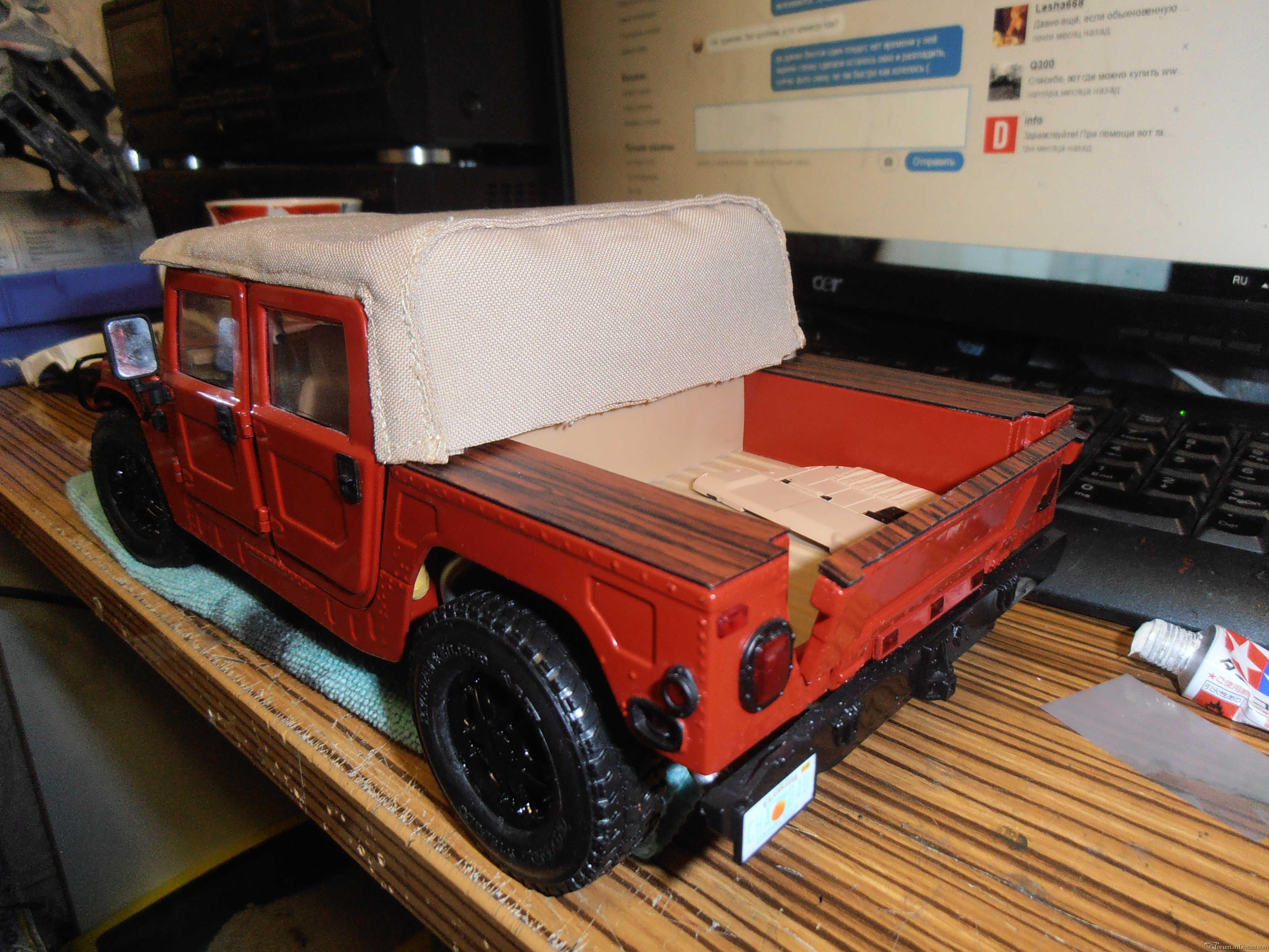

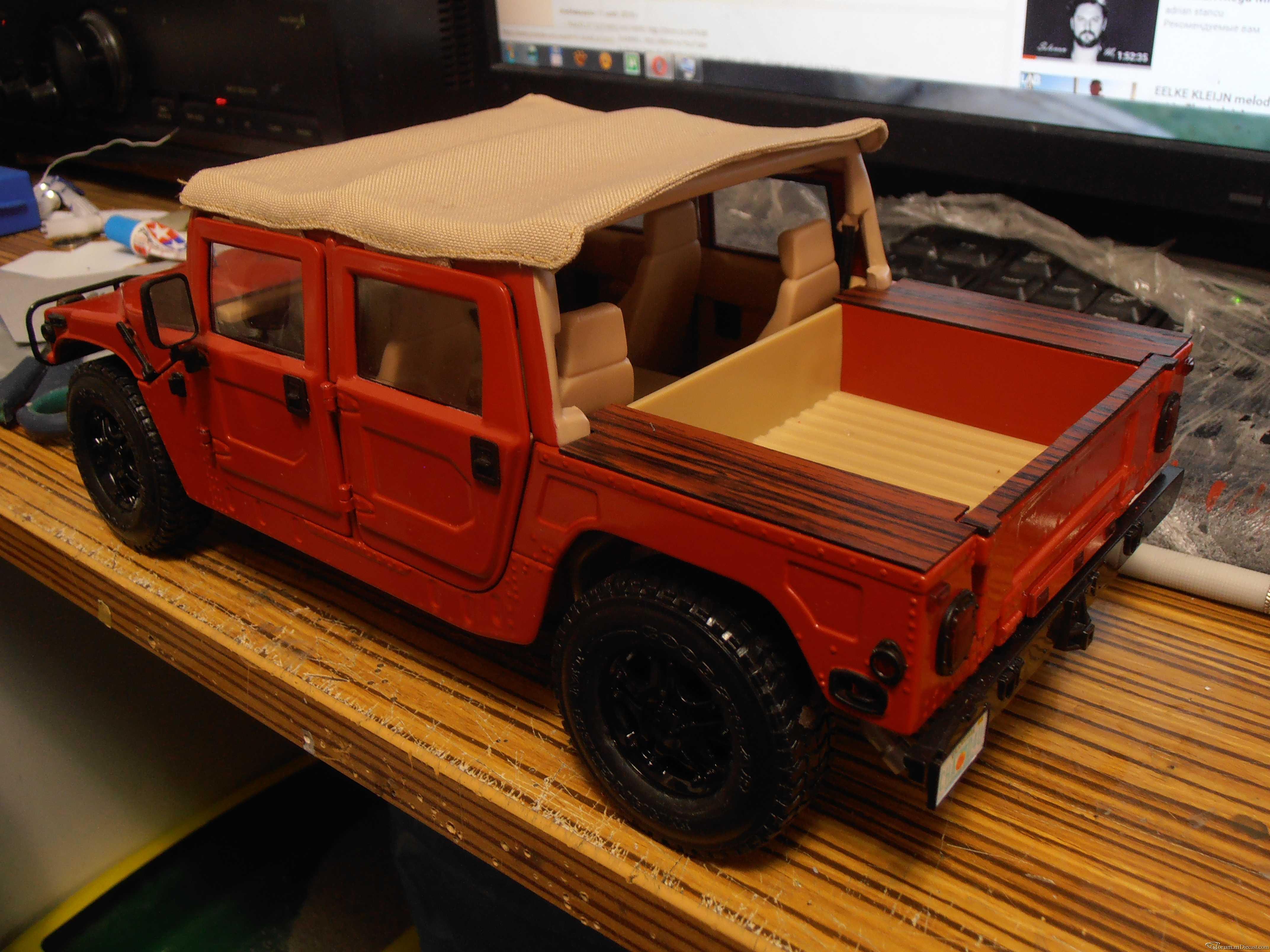

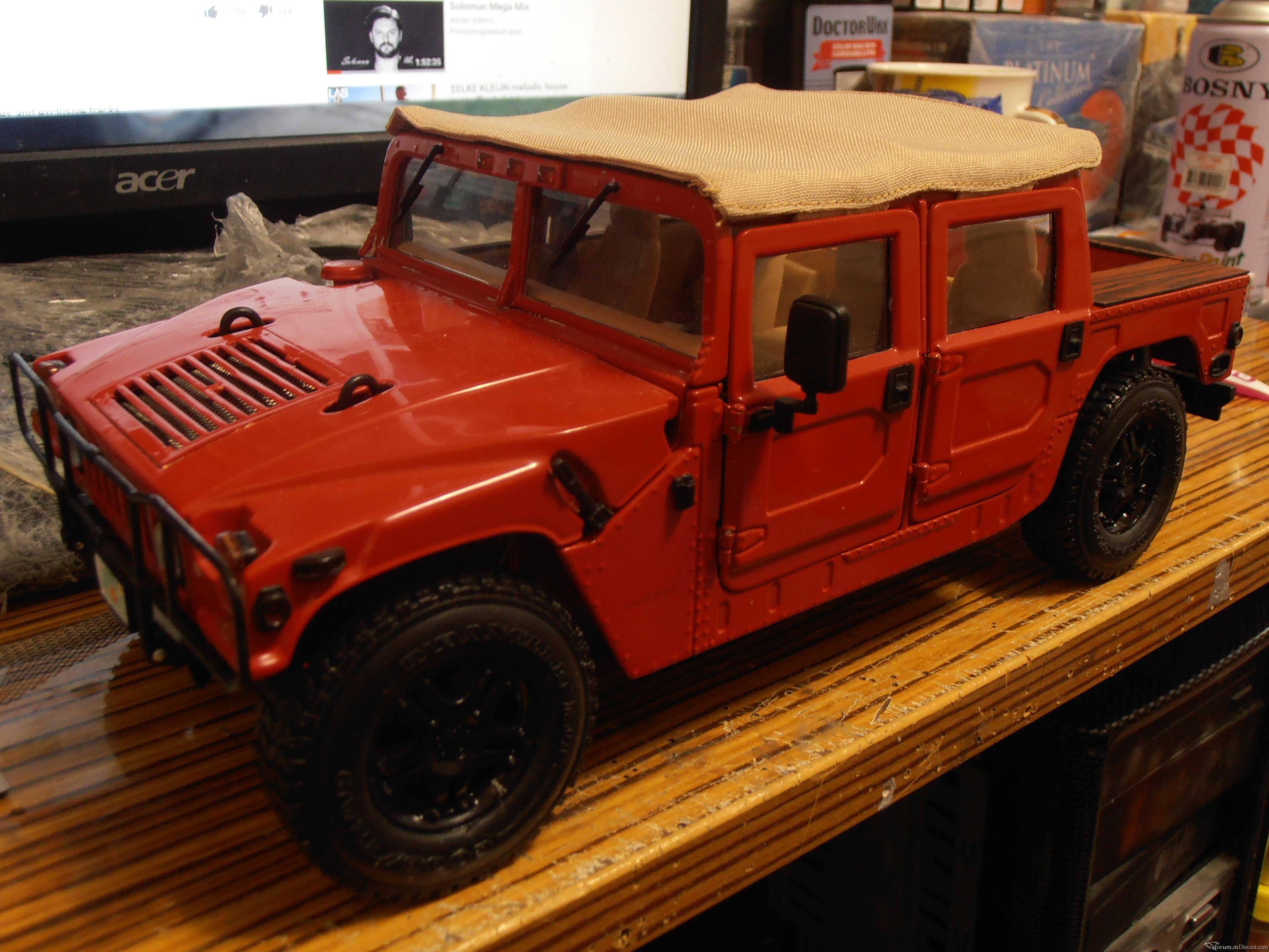

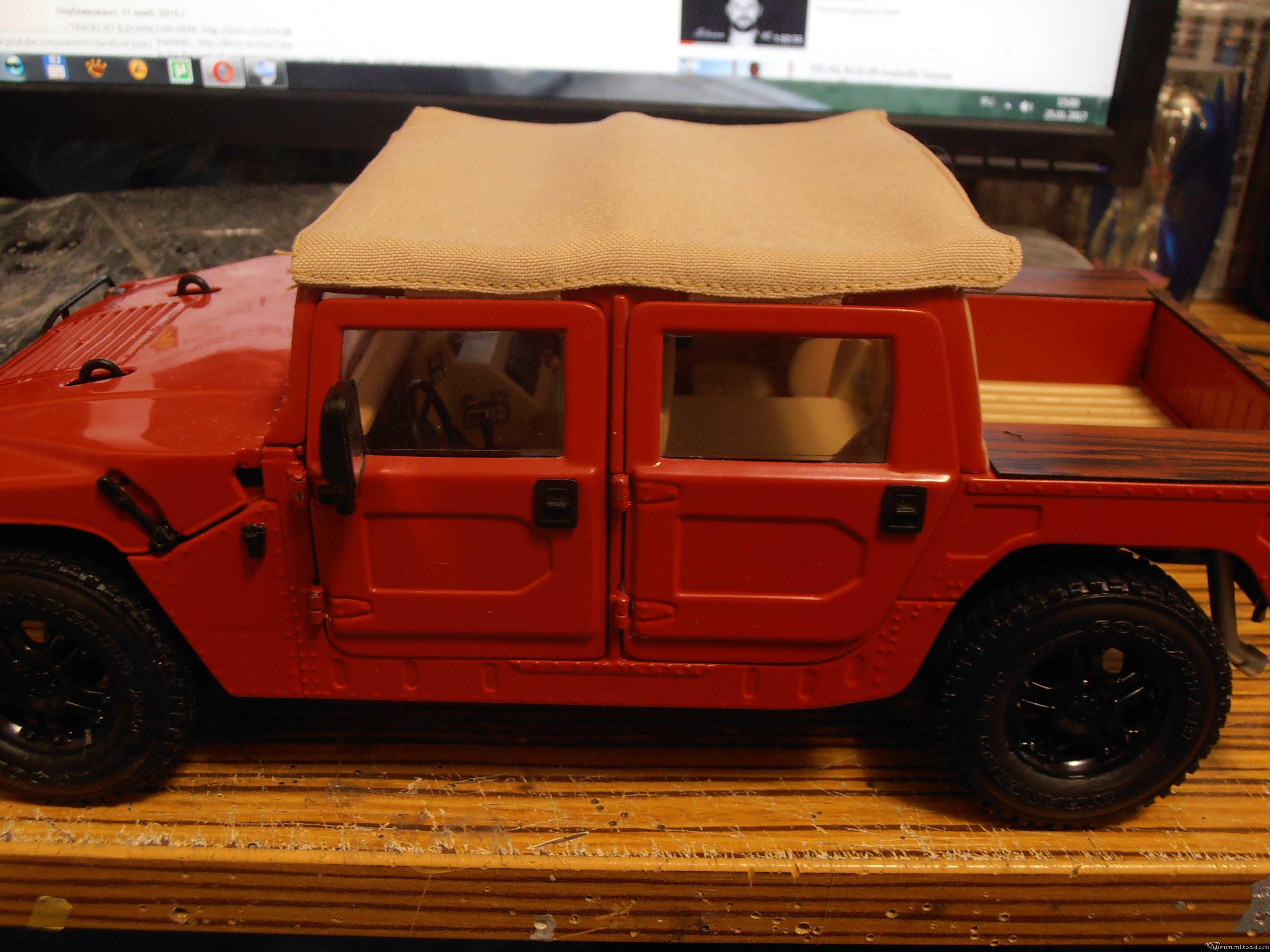

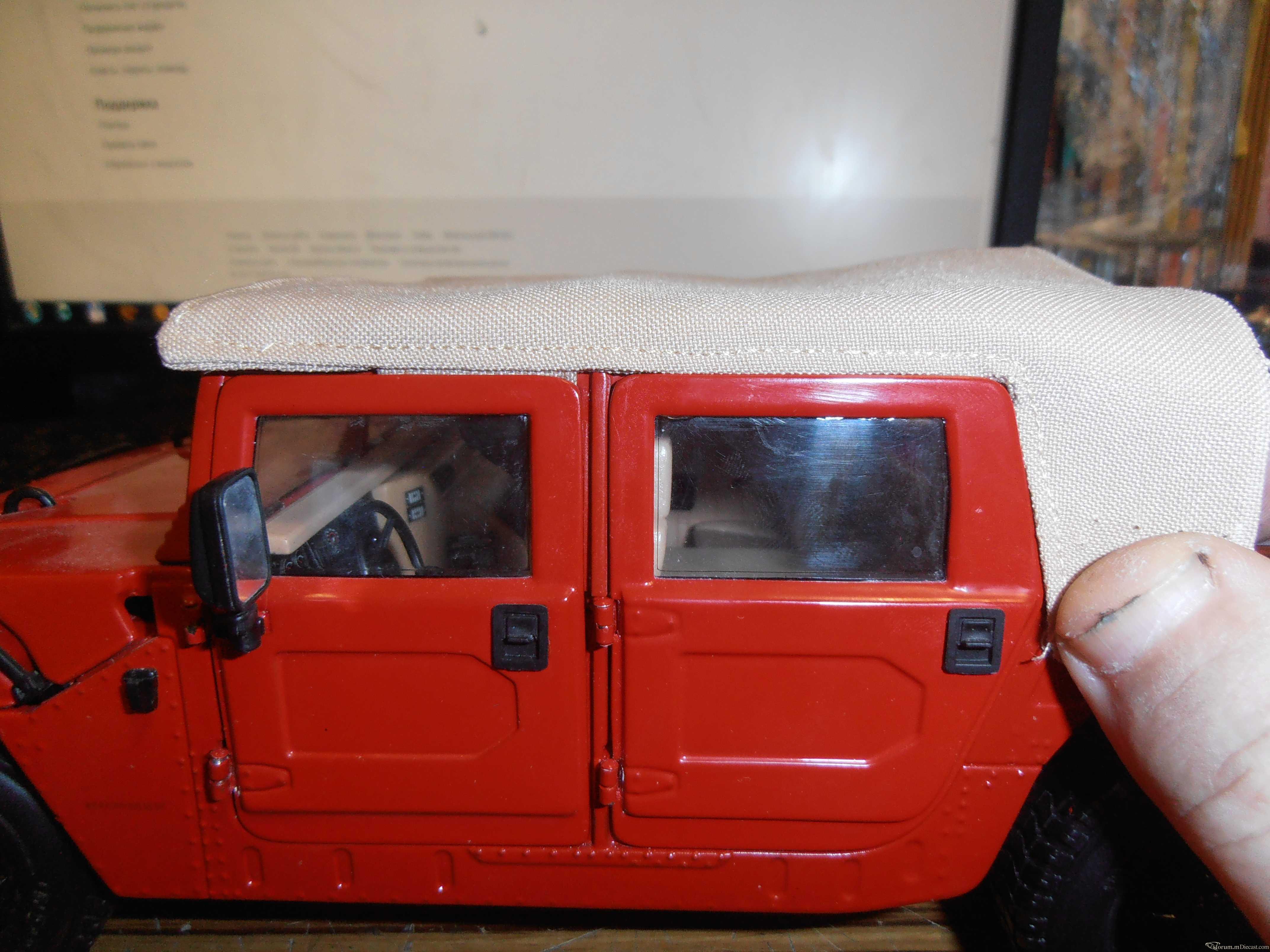

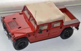

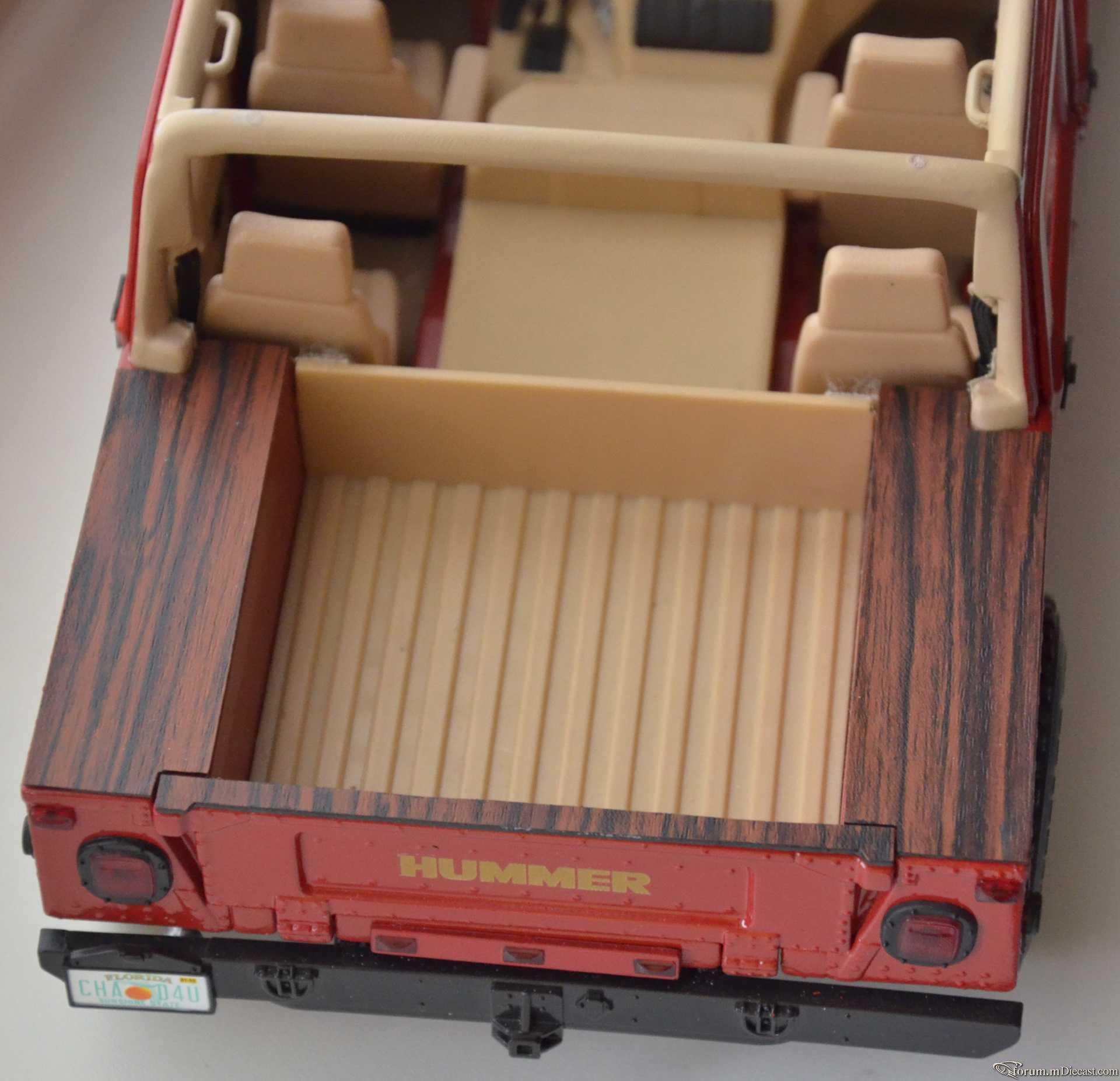

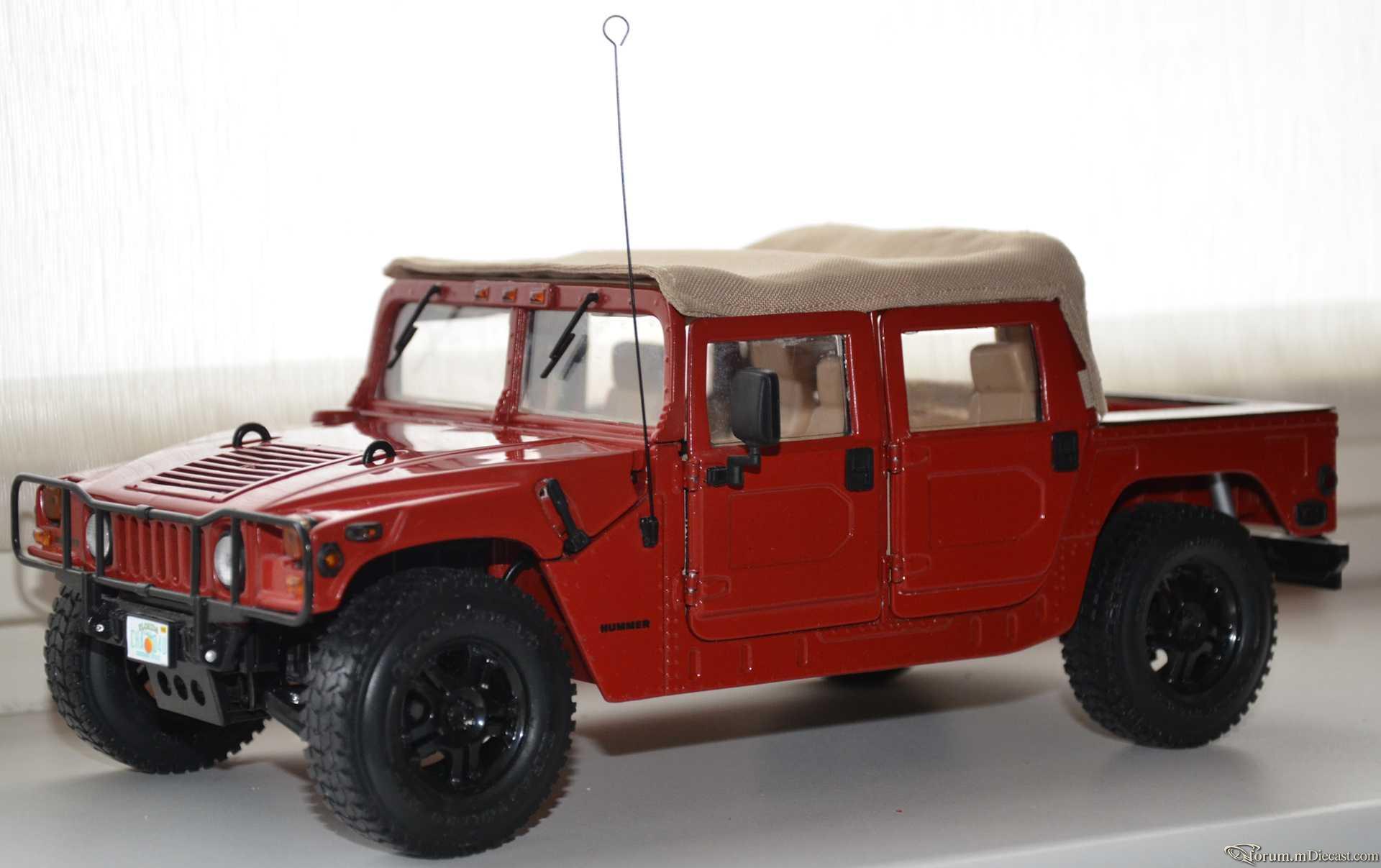

Тент шился не то что бы долго но последнюю версию можно назвать 6.0,шился не много )стишок большевать и не так конечно как на заводе местами мне до сих пор не нравится,делался на липучках .съёмный .
post-9185-0-87407600-1519058339_thumb.jpgpost-9185-0-60077700-1519058348_thumb.jpgpost-9185-0-51351000-1519058355_thumb.jpgpost-9185-0-18473400-1519058362_thumb.jpgpost-9185-0-57956200-1519058369_thumb.jpgpost-9185-0-33062900-1519058377_thumb.jpg

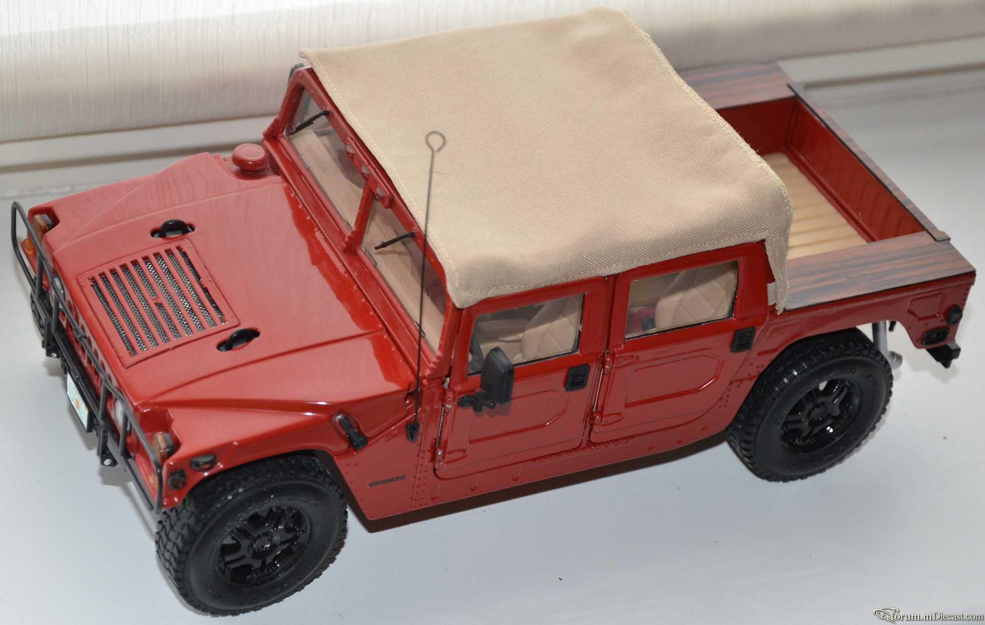

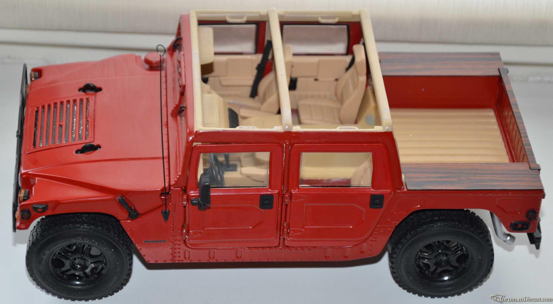

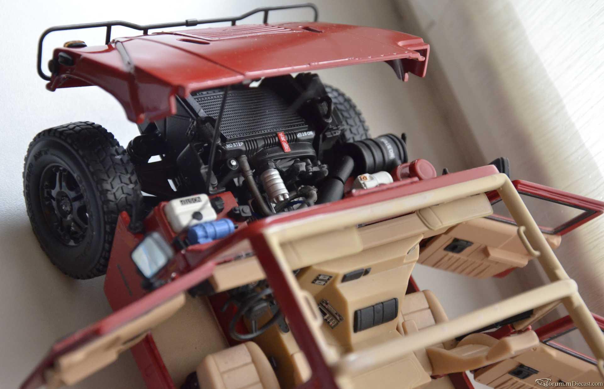

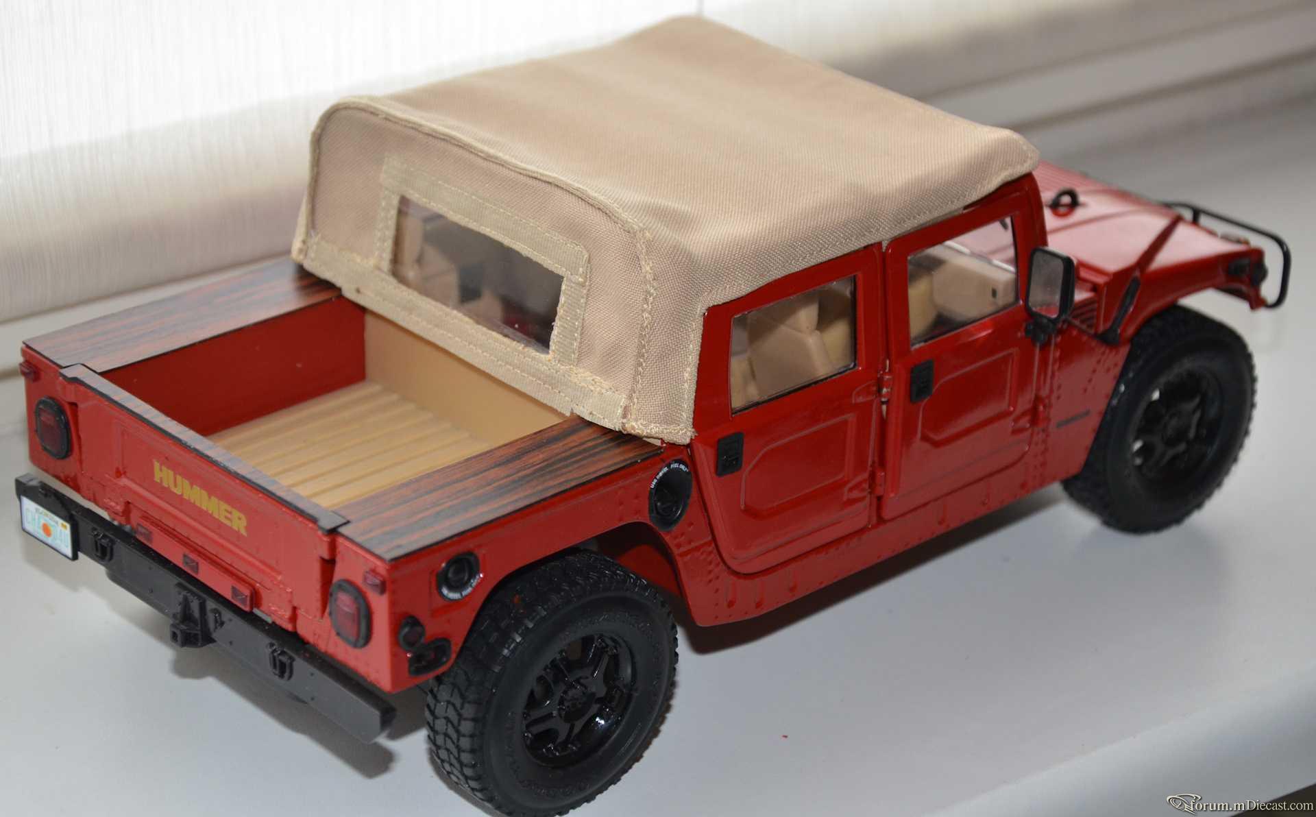

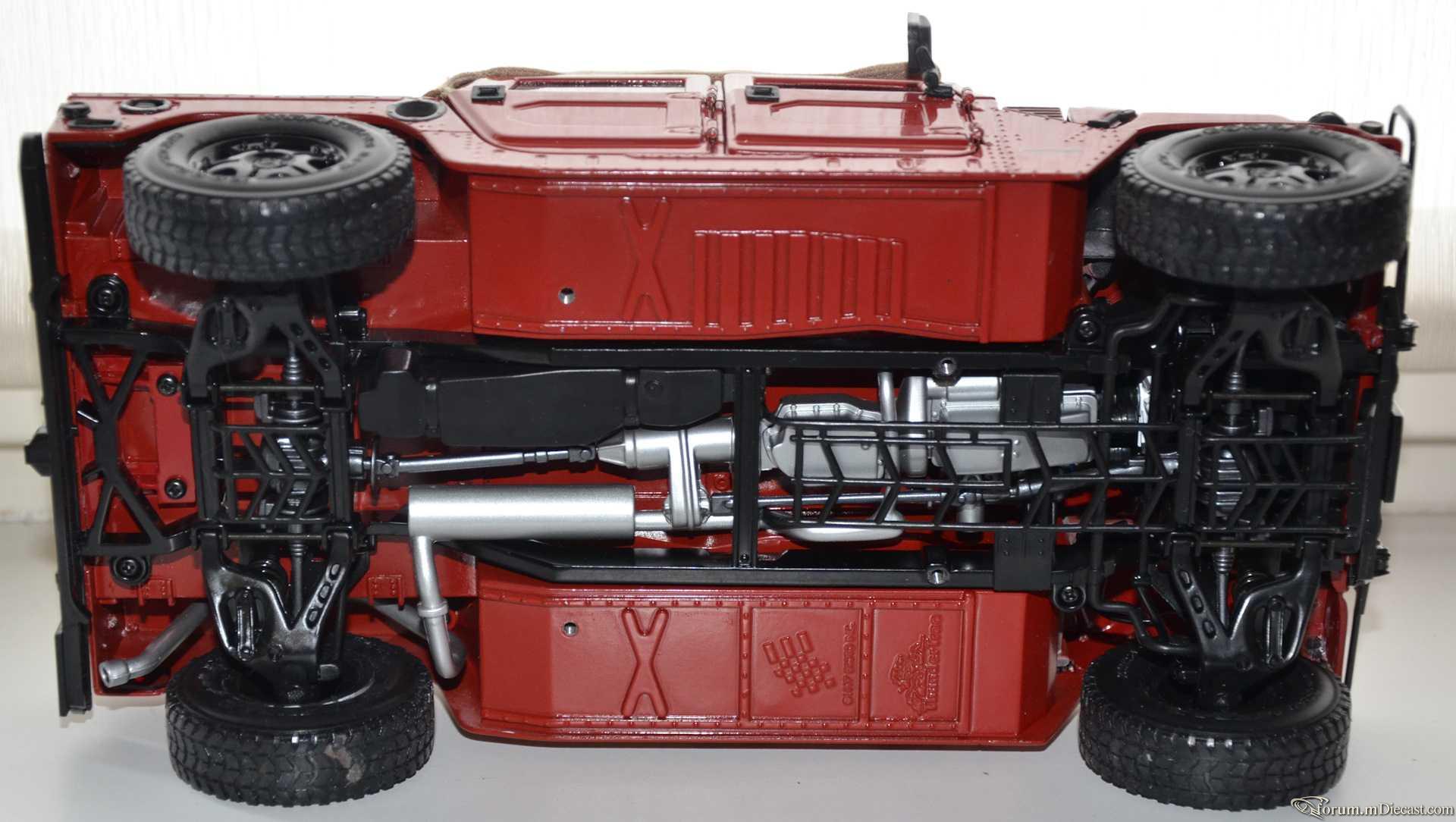

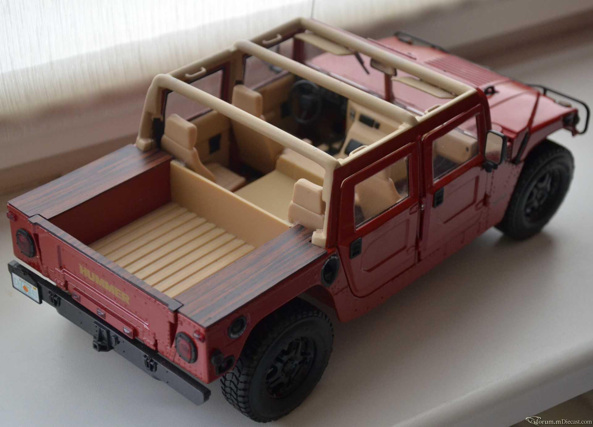

Вот так он выглядит в законченном виде,фото не моё.
post-9185-0-30799300-1519058441_thumb.jpgpost-9185-0-60185600-1519058443_thumb.jpgpost-9185-0-35665300-1519058446_thumb.jpgpost-9185-0-89846000-1519058448_thumb.jpgpost-9185-0-15745400-1519058451_thumb.jpgpost-9185-0-80087900-1519058520_thumb.jpgpost-9185-0-93501400-1519058522_thumb.jpgpost-9185-0-65925400-1519058525_thumb.jpgpost-9185-0-20244900-1519058528_thumb.jpgpost-9185-0-68206900-1519058530_thumb.jpgpost-9185-0-19311100-1519058533_thumb.jpgpost-9185-0-03050300-1519058536_thumb.jpg
  • Upvote 2
Очередная шикарная работа! Тент - супер! Единственное что бросается в глаза - это пол в кузове. Очень уж он пластмассово выглядит. Чем-то покрыть или покрасить очень хотелось бы.
  • Upvote 1
Предлагал покрасить как краска раптор не захотел.

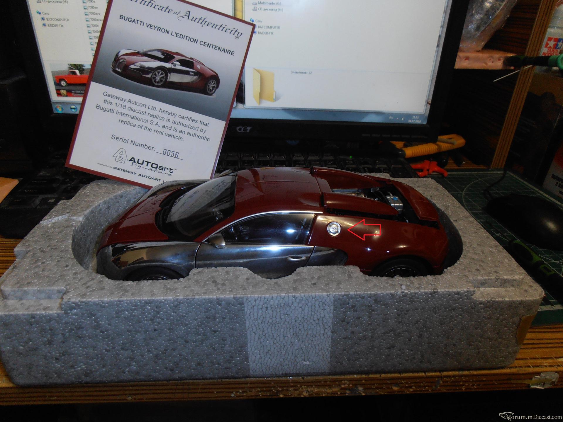

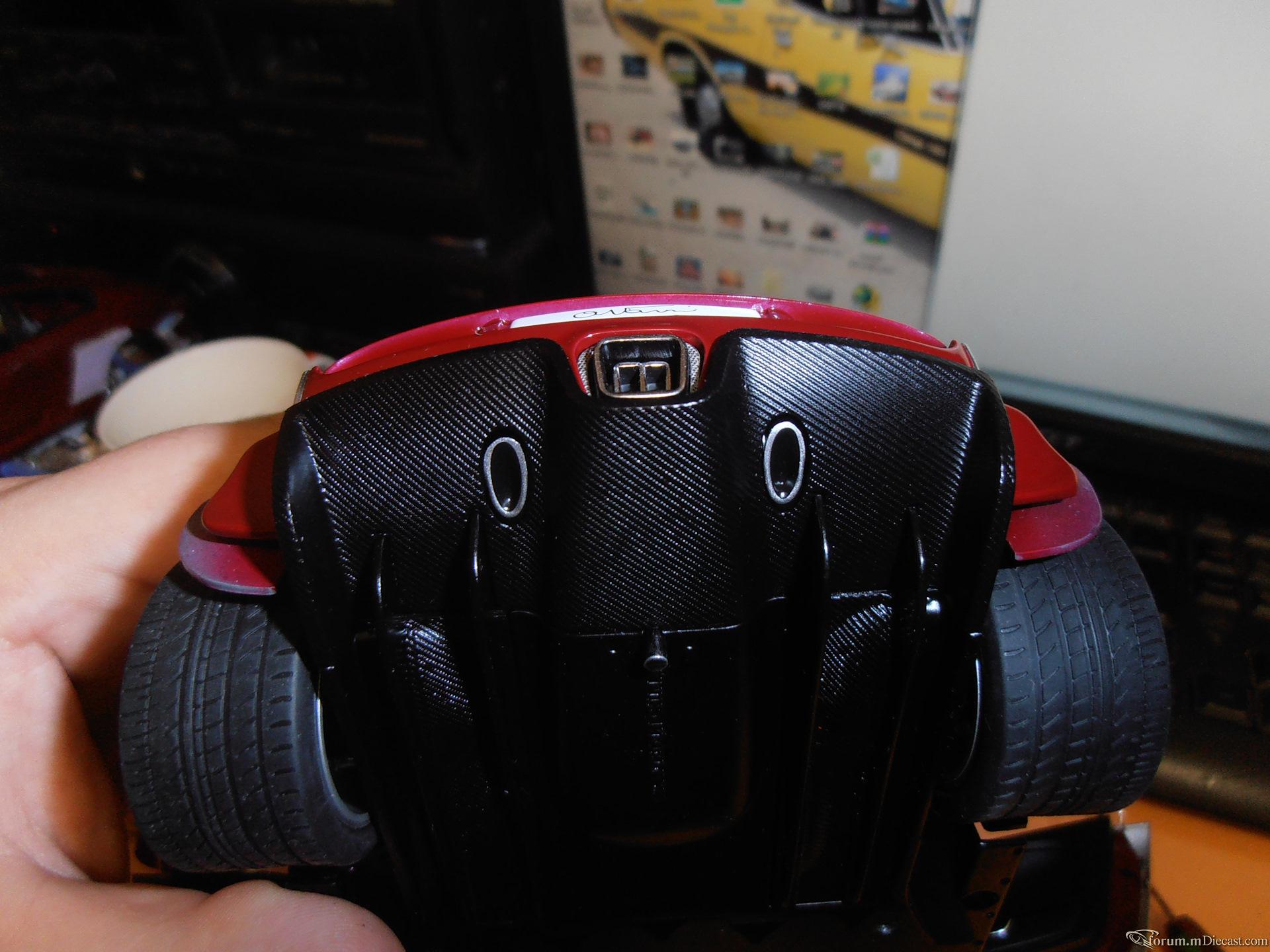

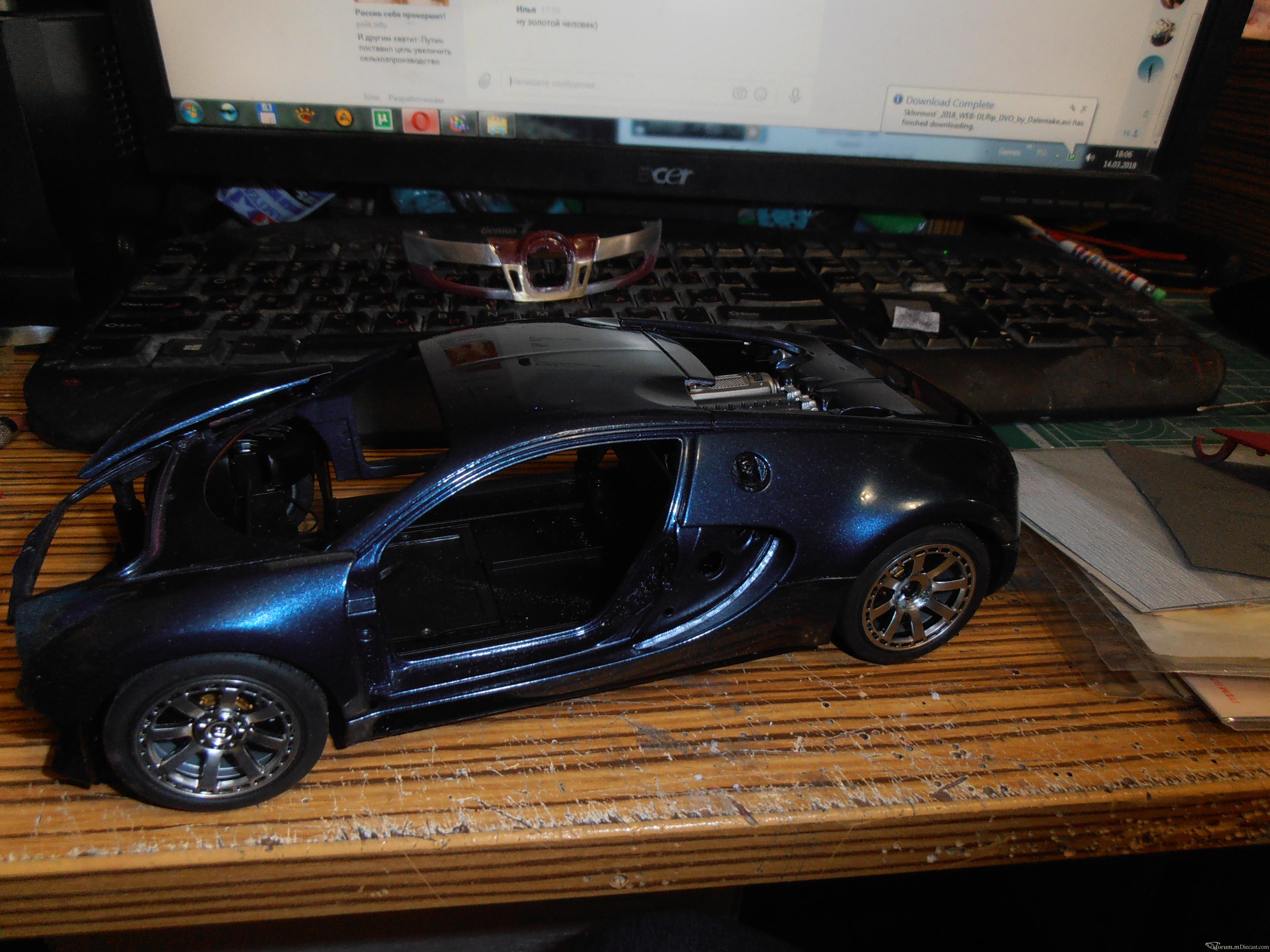

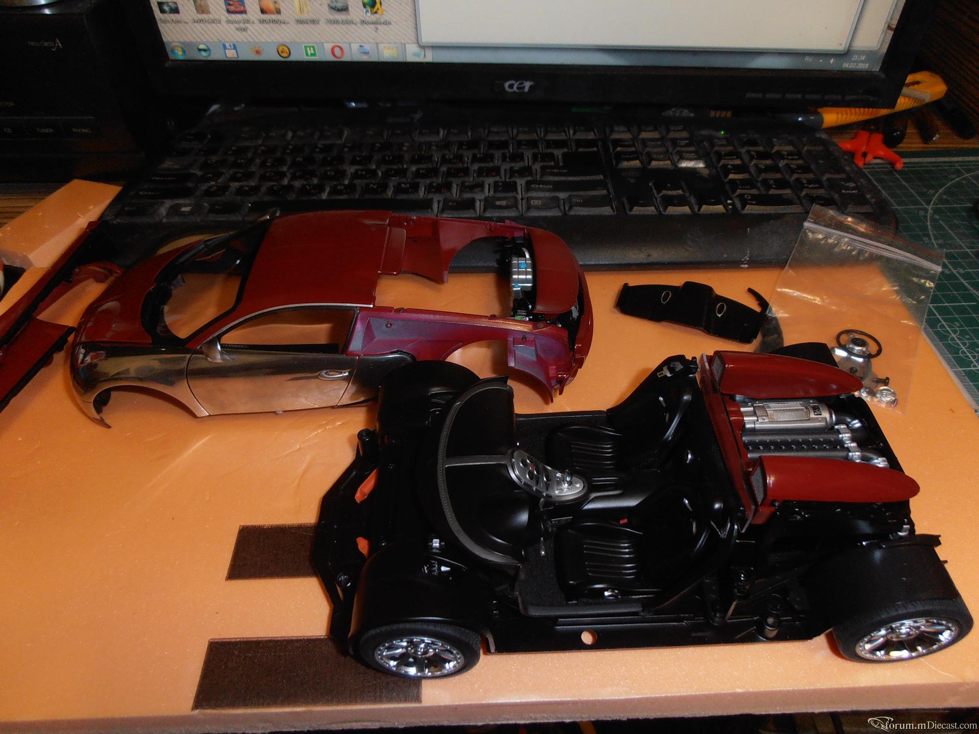

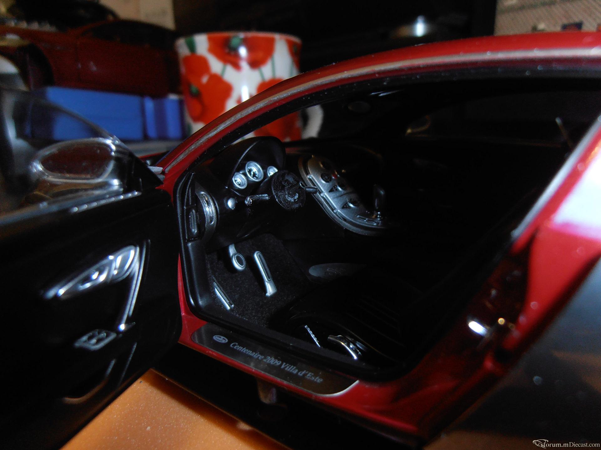

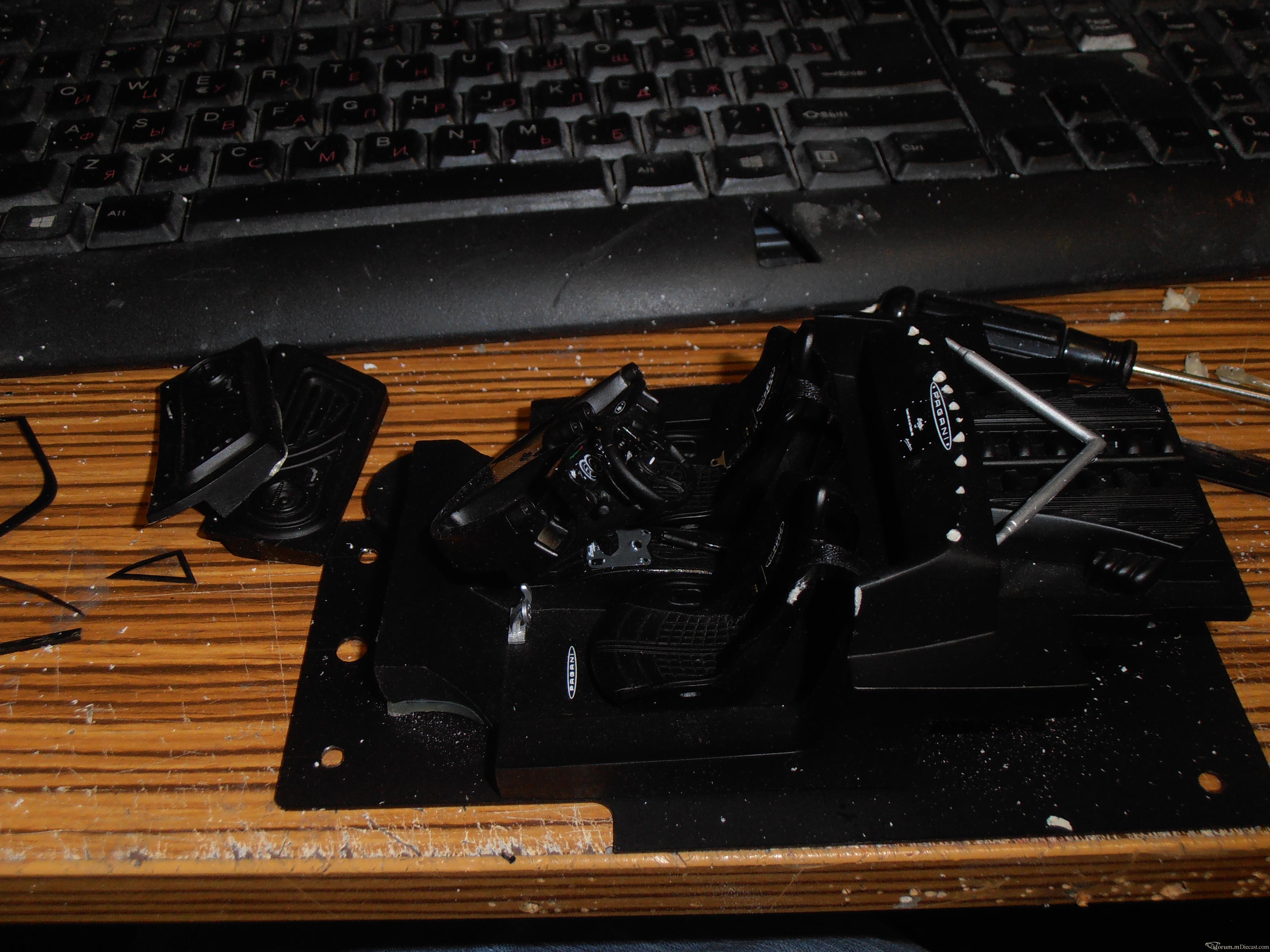

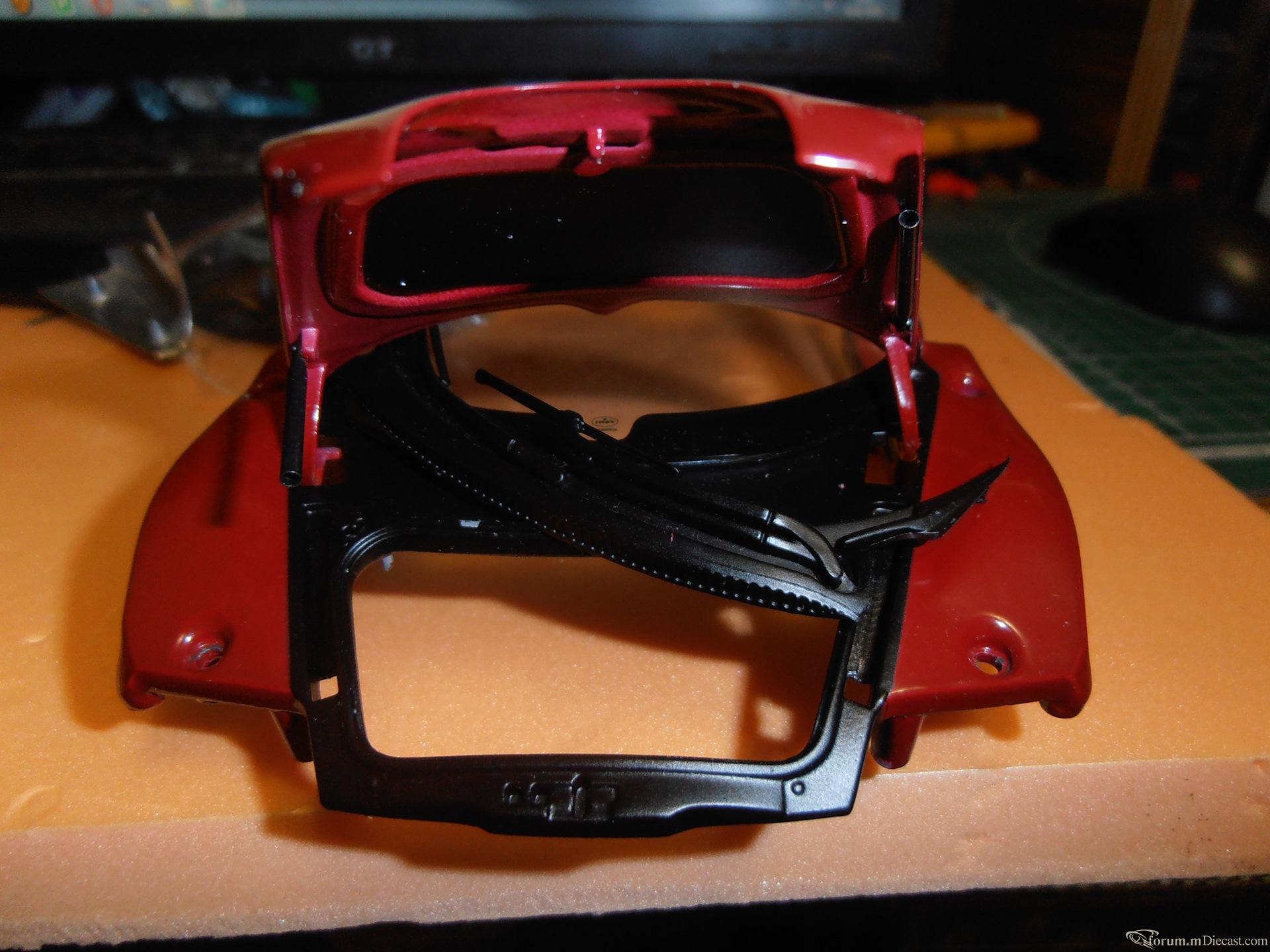

Bugatti Veyron -Hermes — AUTOart 1/18
post-9185-0-11444800-1519666141_thumb.jpgpost-9185-0-14138600-1519666143_thumb.jpgpost-9185-0-39207900-1519666145_thumb.jpg
Репост записи с Драйва.

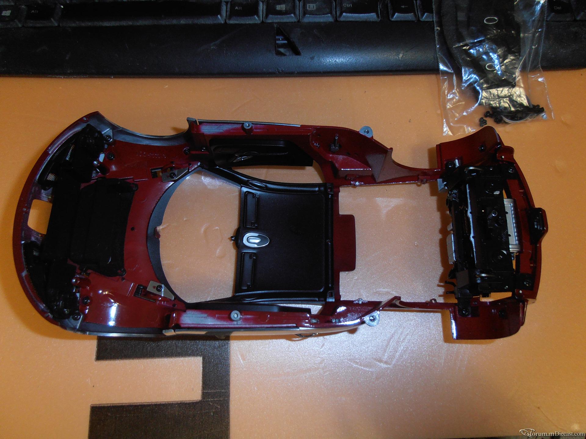

Приветствую, просили меня делать такие обзоры на разборку авто, дабы можно было безопасно разобрать модель иногда это проблема разобрать и ничего не поломать, сегодня это Bugatti Veyron, модель интересная тем что все детали снимаются даже передние крылья которые как и передний бампер алюминиевый, не дюралевый, досконально я модель разобрал но не фоткал, сделал только по общей разборке пост.Это вторая модель Bugatti Veyron на разборке у меня будет переделана и потом будет пост что получилось .
Что будет переделываться
1)Перекраска в два цвета.
2)Перекраска салона в два цвета.
3)Новые травлёные решётки (другой рисунок)и тралёная буква B
4)Переделка переднего бампера,и низ капота.
5)Изменить выхлоп немного.
6)Декаль на лючок бензобака

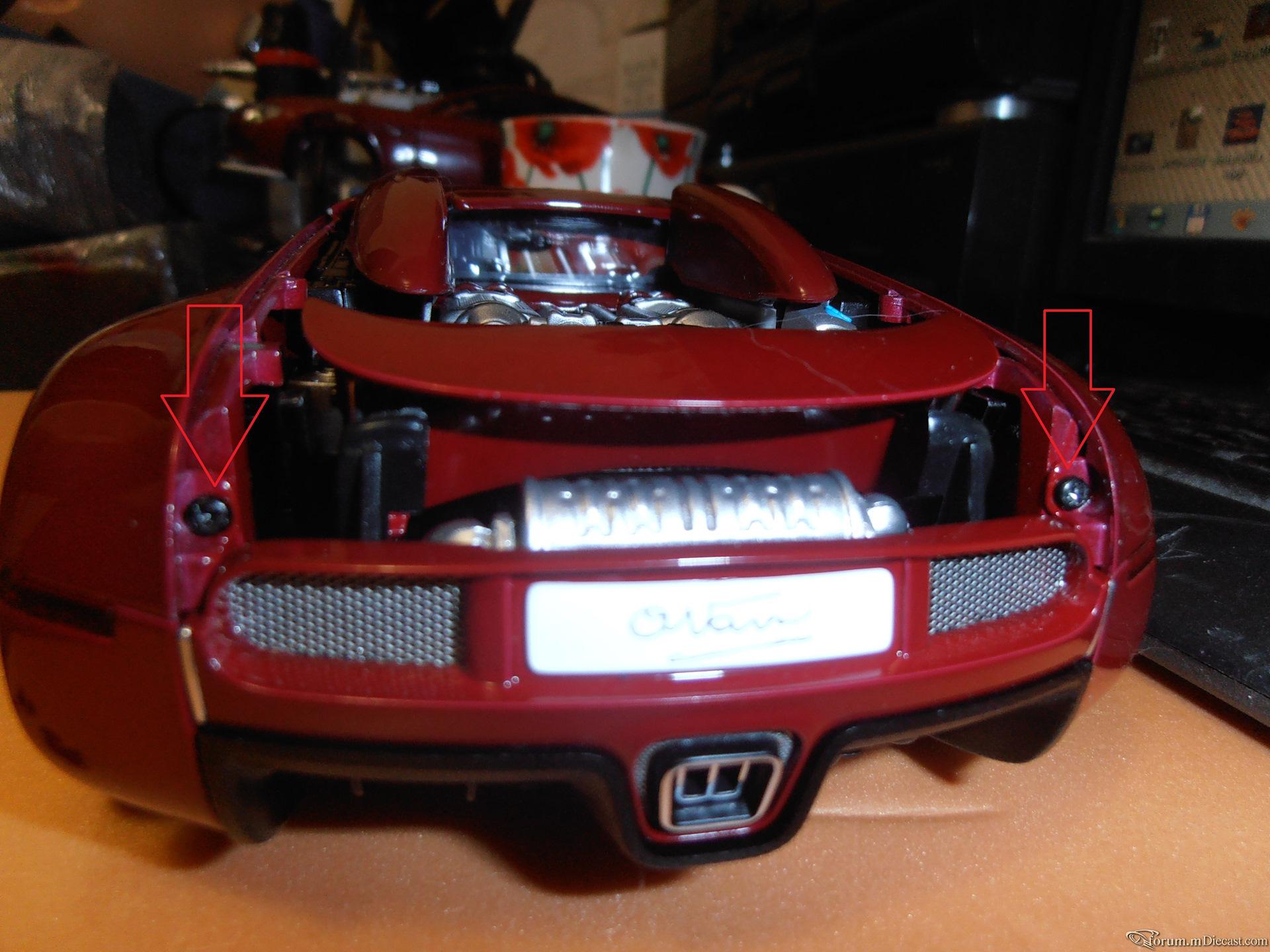

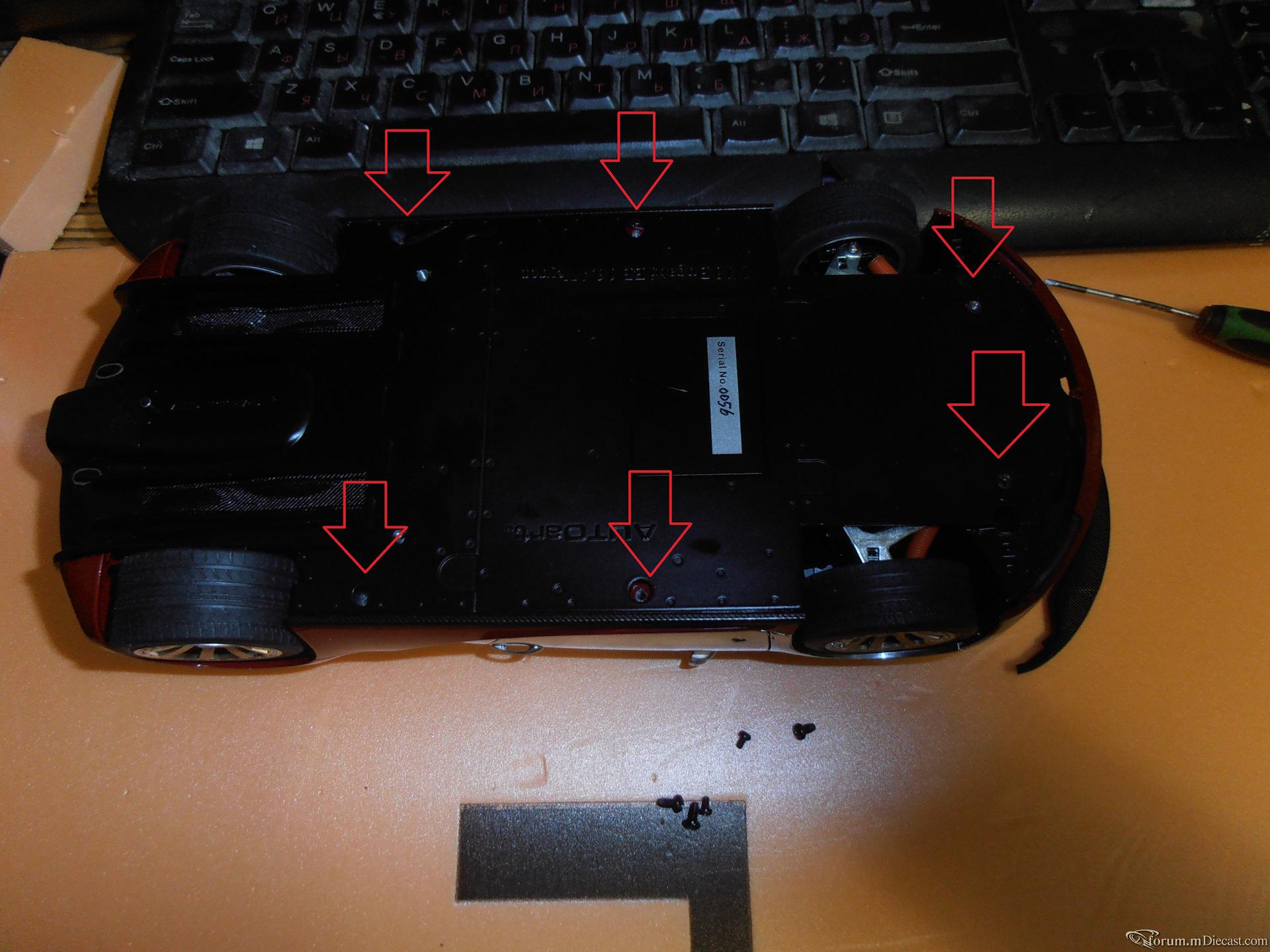

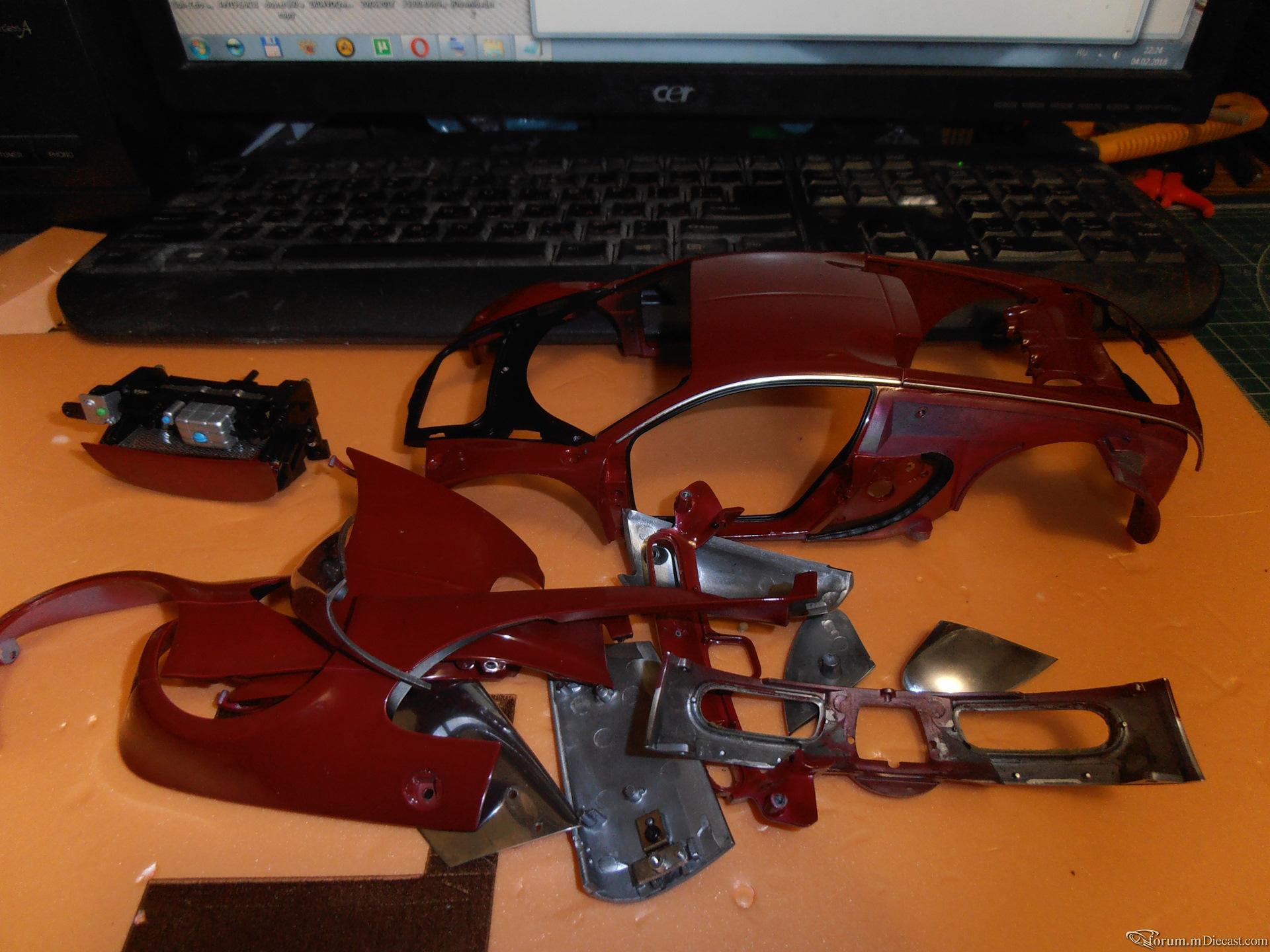

Нужно снять крышки бензобака, под ними прячется винты и выкручиваем их с обоих сторон,также выкручиваем два винта под спойлером. Переворачиваем модель и выкручиваем 6 винтов.
post-9185-0-71417900-1519665032_thumb.jpgpost-9185-0-61924300-1519665037_thumb.jpgpost-9185-0-44280900-1519665042_thumb.jpg
Снимаем крылья ,если не снять крылья то разобрать модель будет тяжело.Снимаем под задним бамперов часть дна, тянем немного на себя и вверх, там последний винт, после которого дно можно снять и ничего не поломается
post-9185-0-42543600-1519665195_thumb.jpgpost-9185-0-35645600-1519665201_thumb.jpgpost-9185-0-08336400-1519665206_thumb.jpg

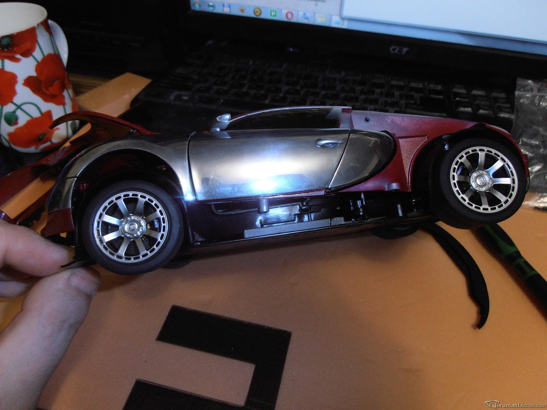

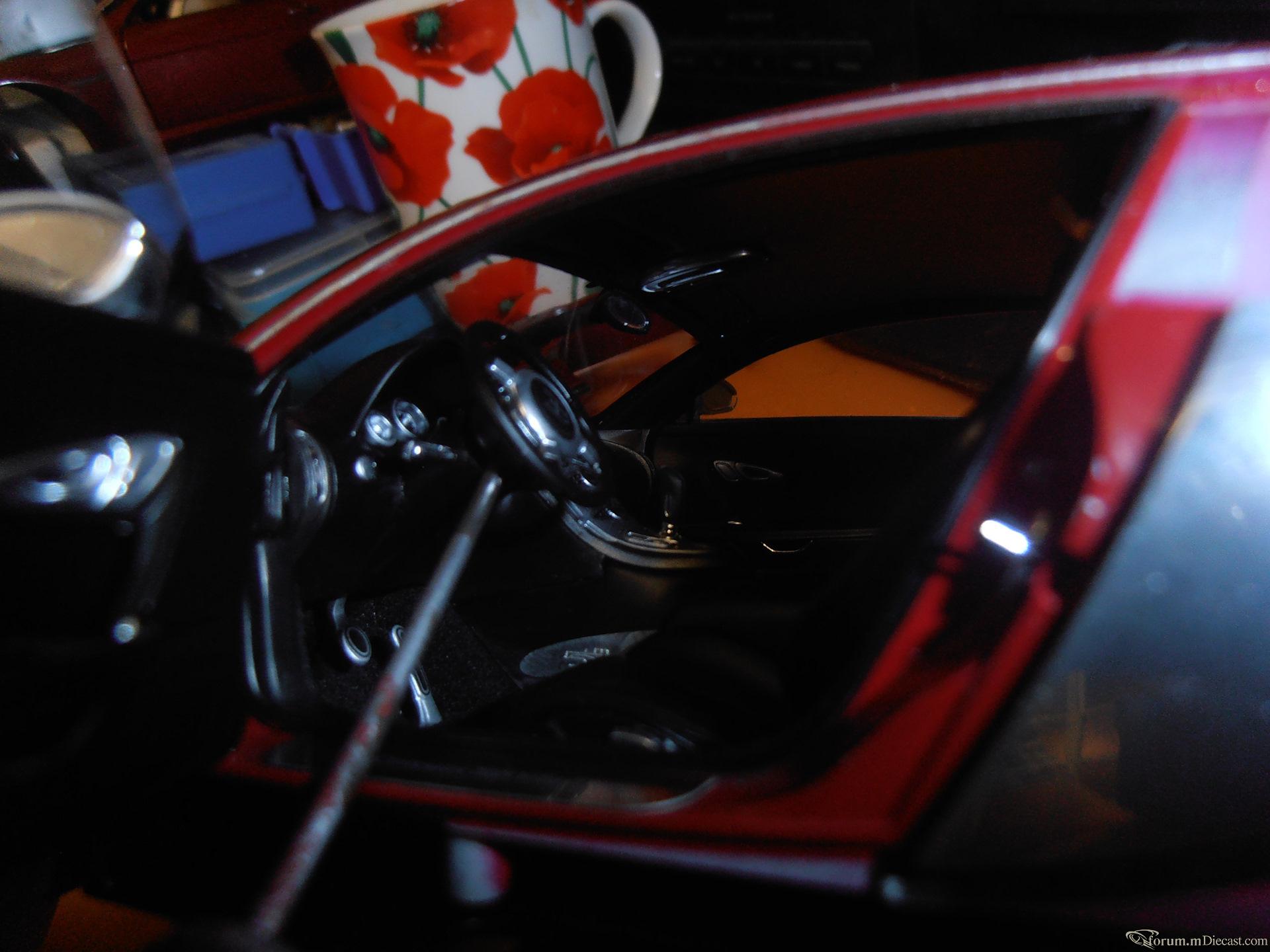

Снимаем руль, нужно поддеть тонкой плоской отвёрткой расшатывая потихоньку руль снимется.Если не снять руль то можно сломать рулевую она тонкая и сломать легко.

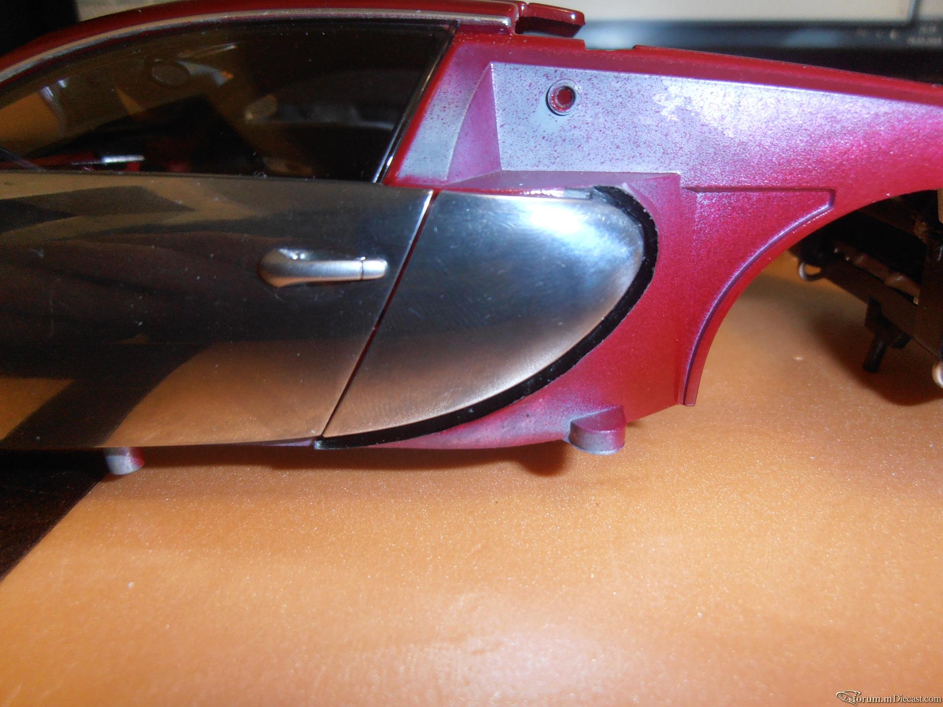

Снятие дверей бамперов и крыльев все винты видны, их можно снять очень легко, боковые накладки возле двери держатся на штырях, вытаскиваешь его и они снимается.
post-9185-0-34428100-1519665384_thumb.jpgpost-9185-0-64347400-1519665389_thumb.jpgpost-9185-0-45962000-1519665395_thumb.jpgpost-9185-0-54793800-1519665418_thumb.jpg
Что бы снять капот нужно сначала снять пластиковую деталь с дворниками держится на клею,лобовое стекло снизу держится на штырях вклеены сверху на пазах вставляется под крышу.
post-9185-0-20914400-1519665535_thumb.jpgpost-9185-0-39782800-1519665540_thumb.jpgpost-9185-0-15422200-1519665549_thumb.jpg

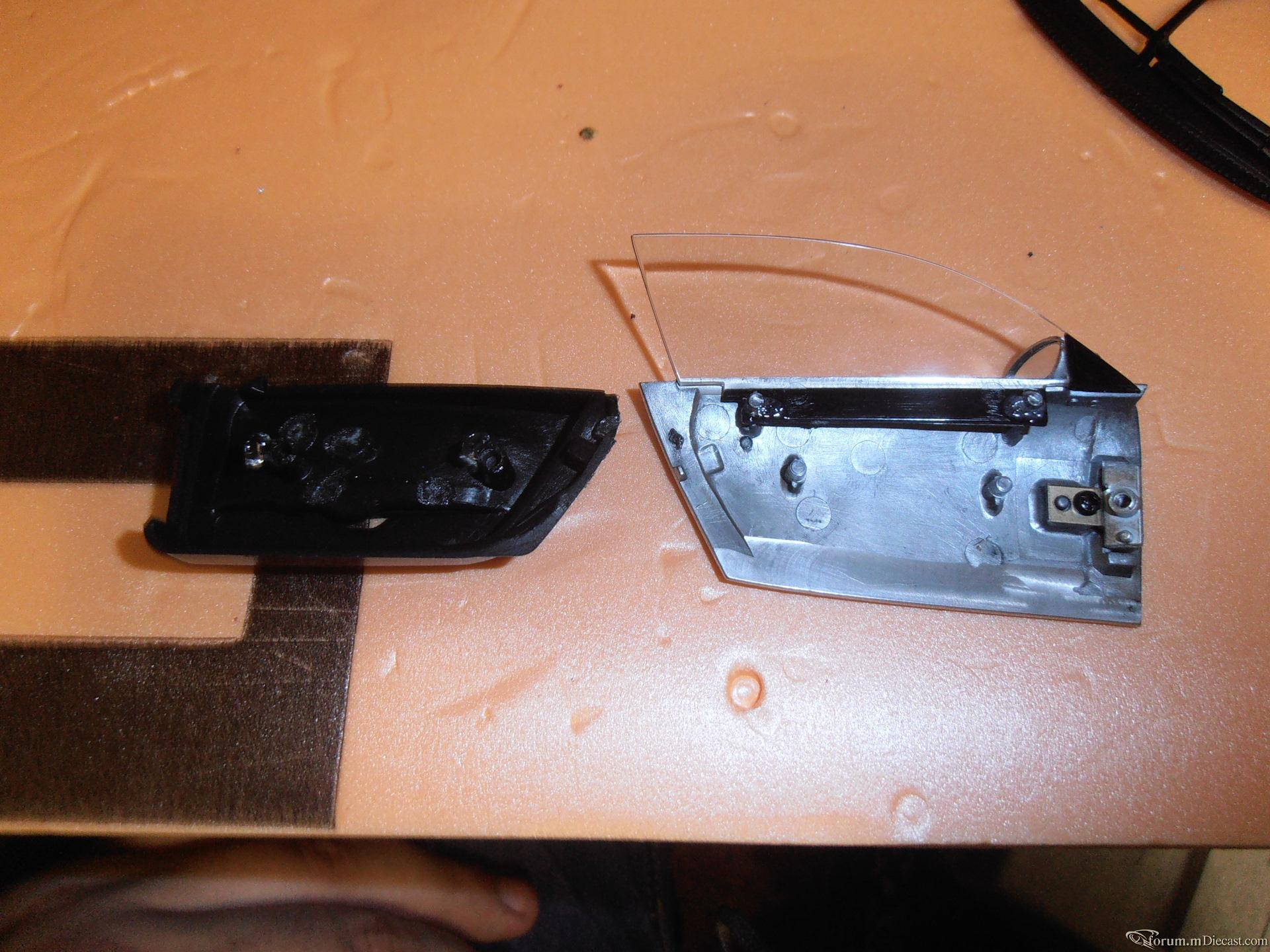

Дверь разбирается легко,диски снимаются не сложно подеваешь крышку, ну а там уже и так понятно.
Собственно вот такая куча получается у меня без пластика .
  • Upvote 6
  • 2 недели спустя...

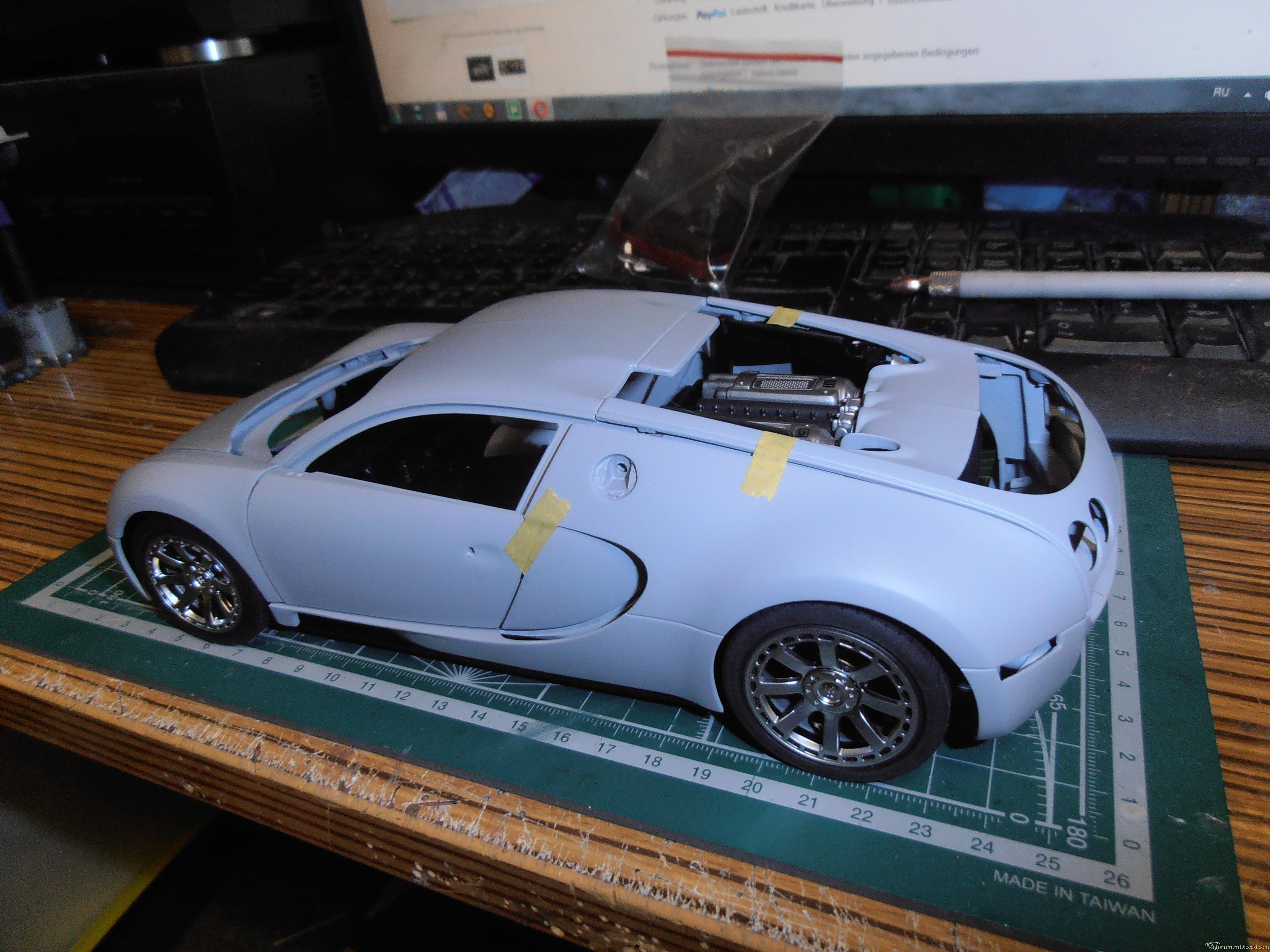

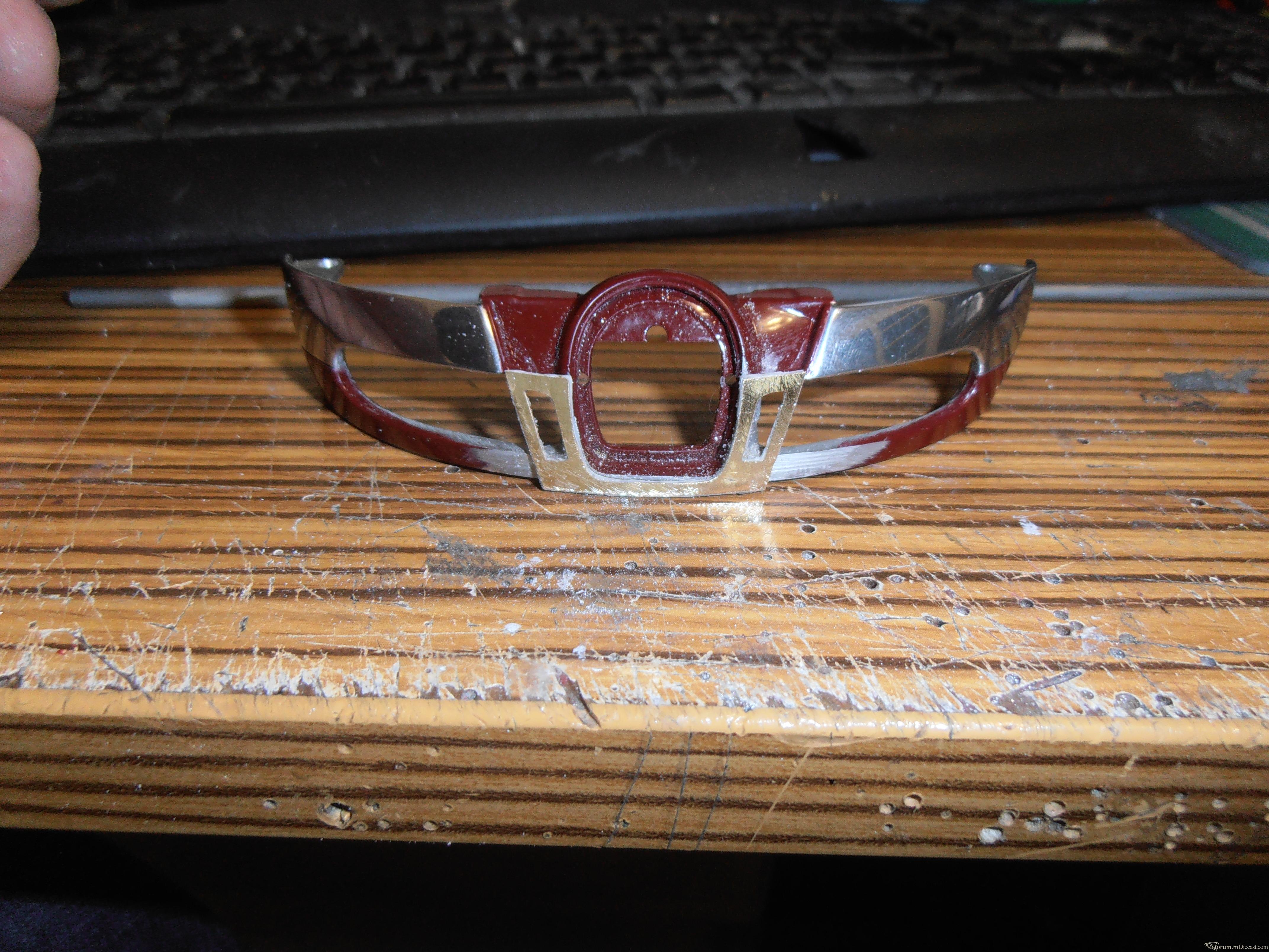

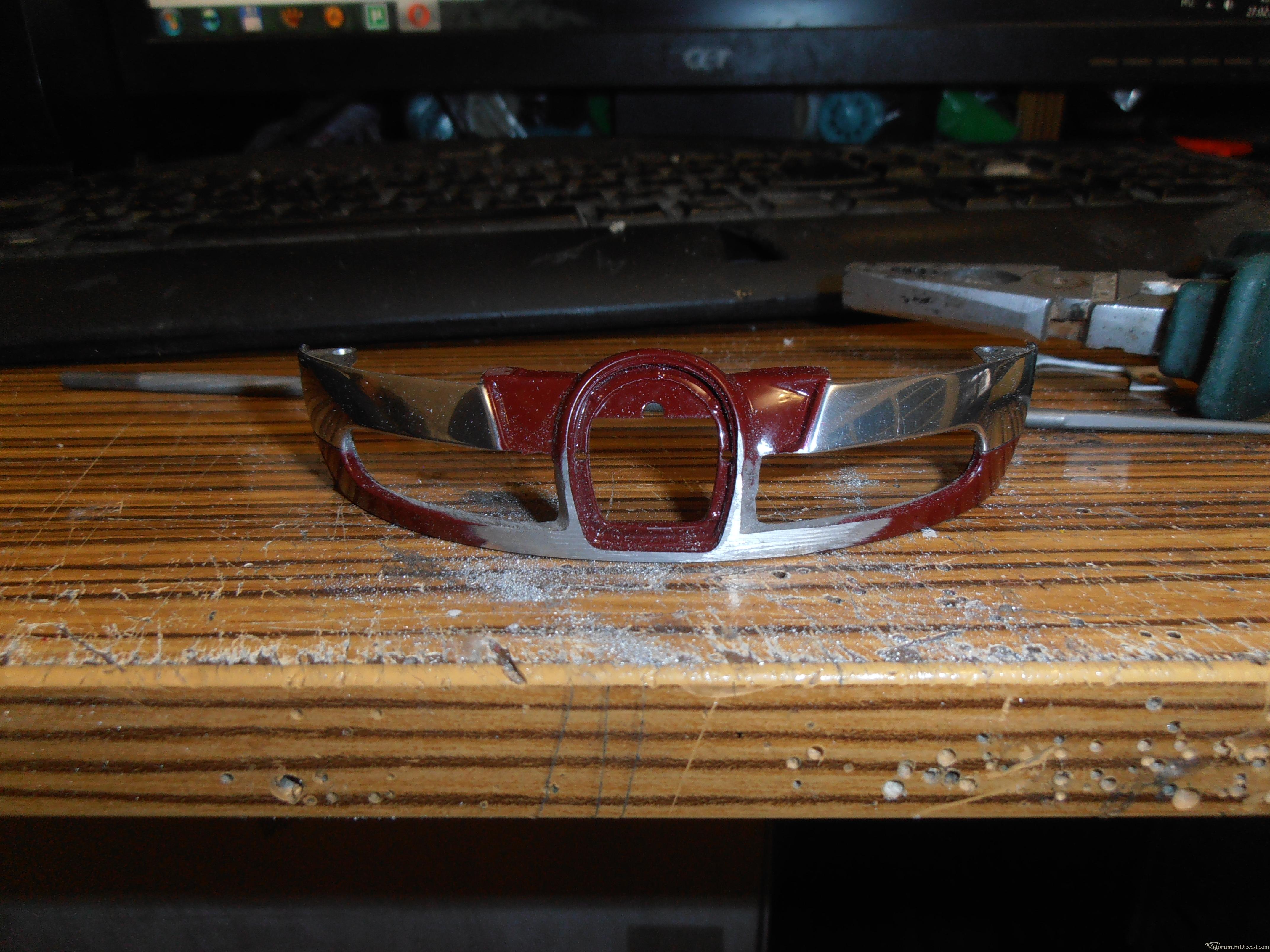

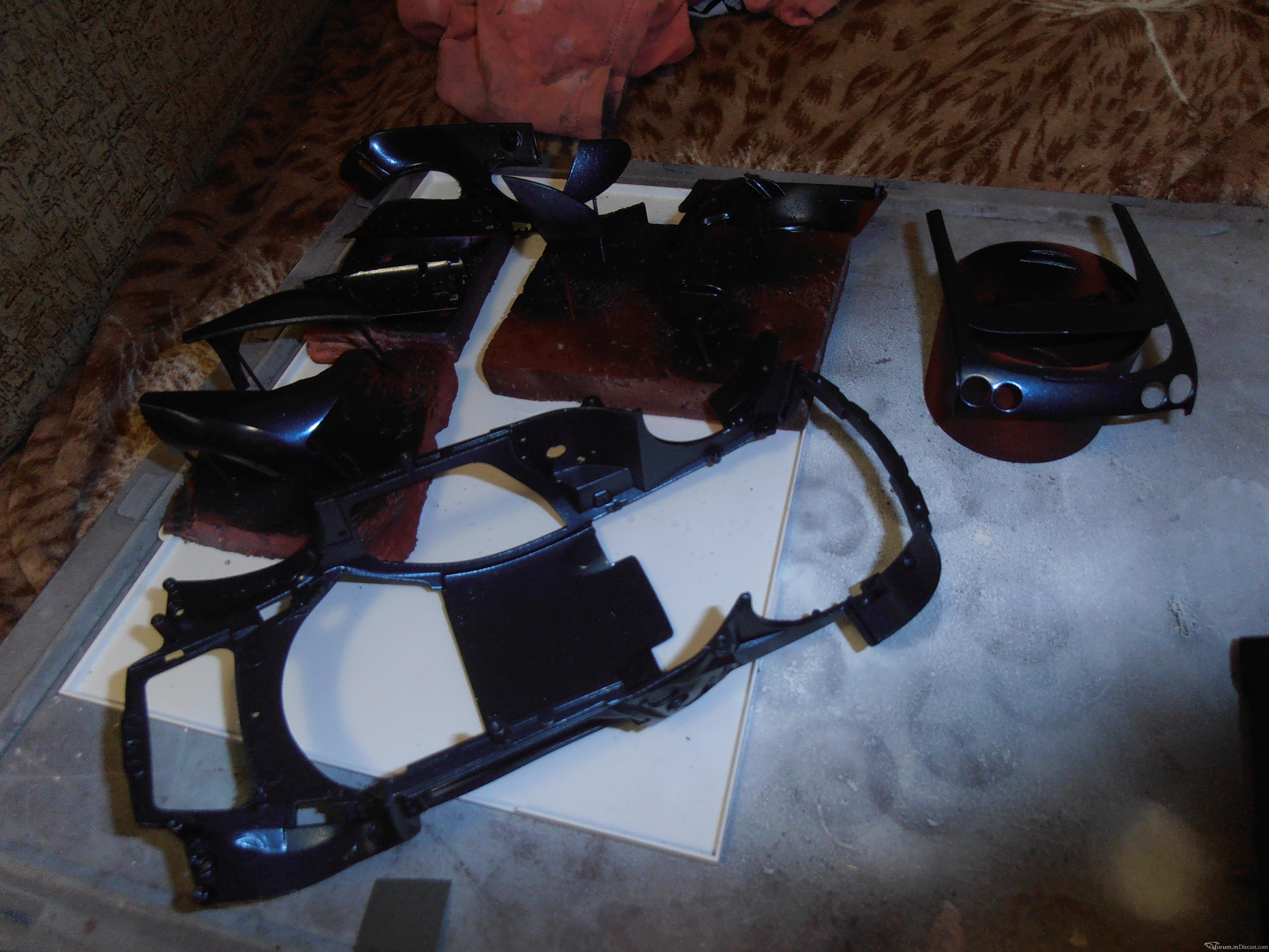

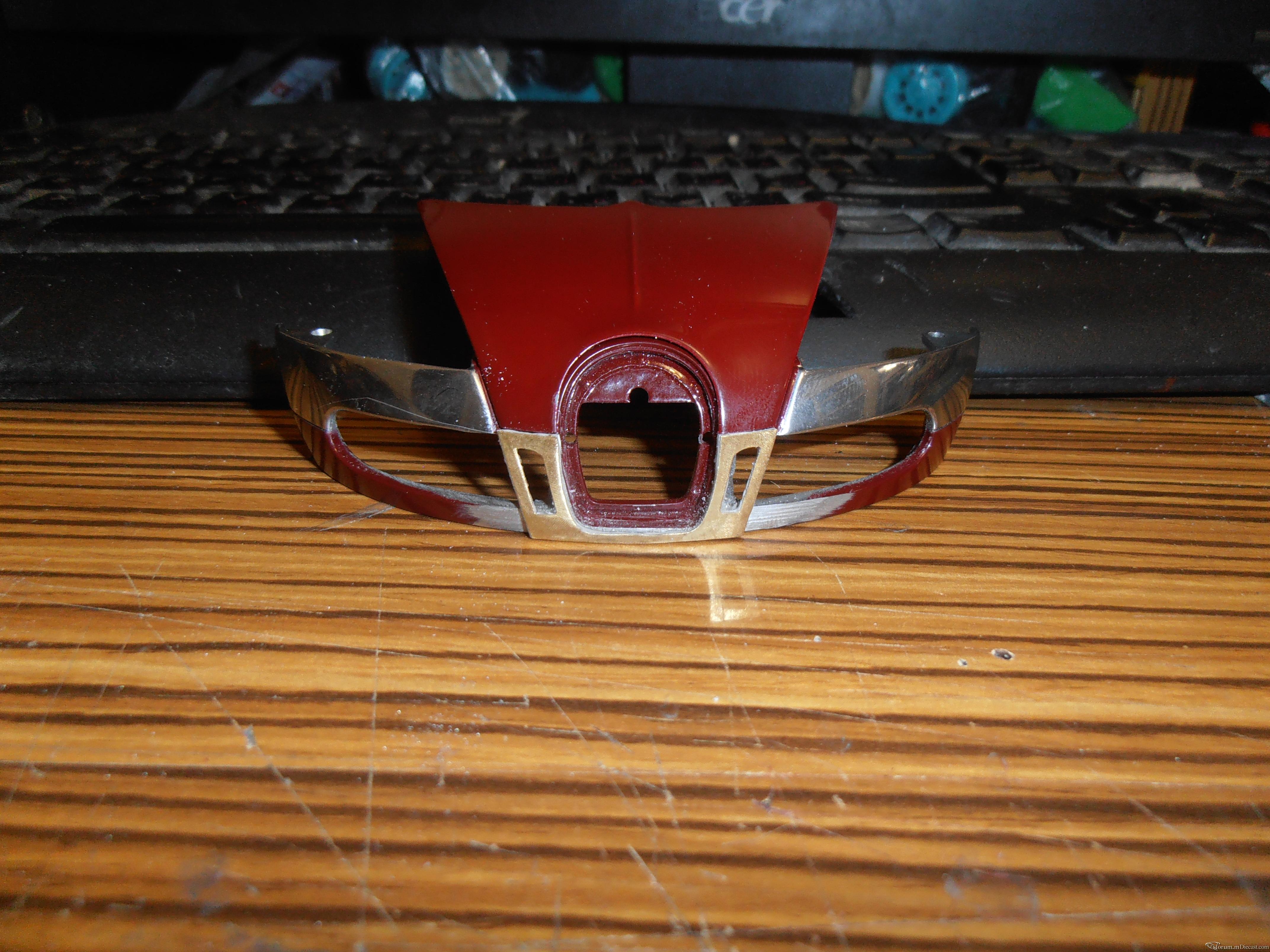

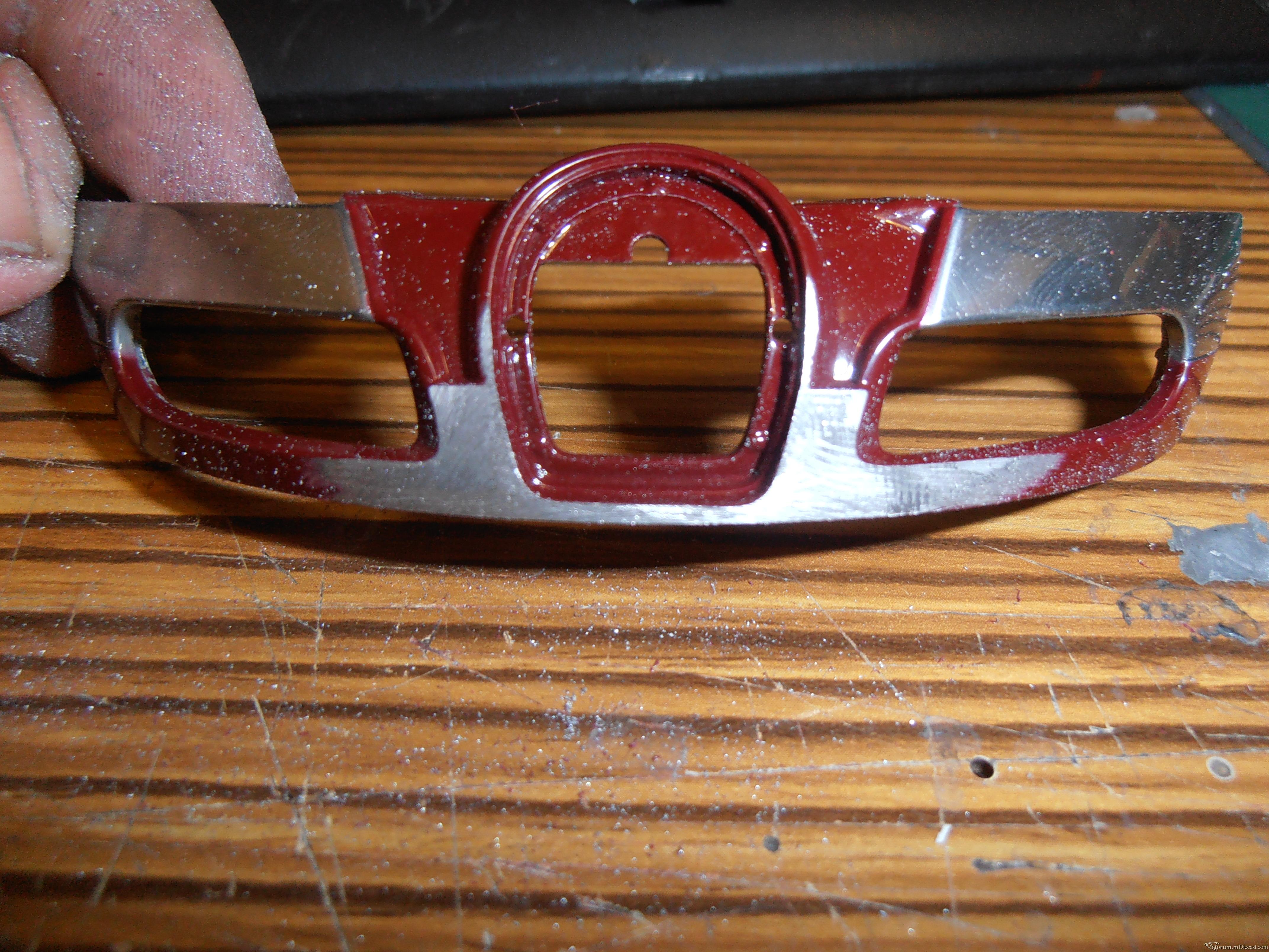

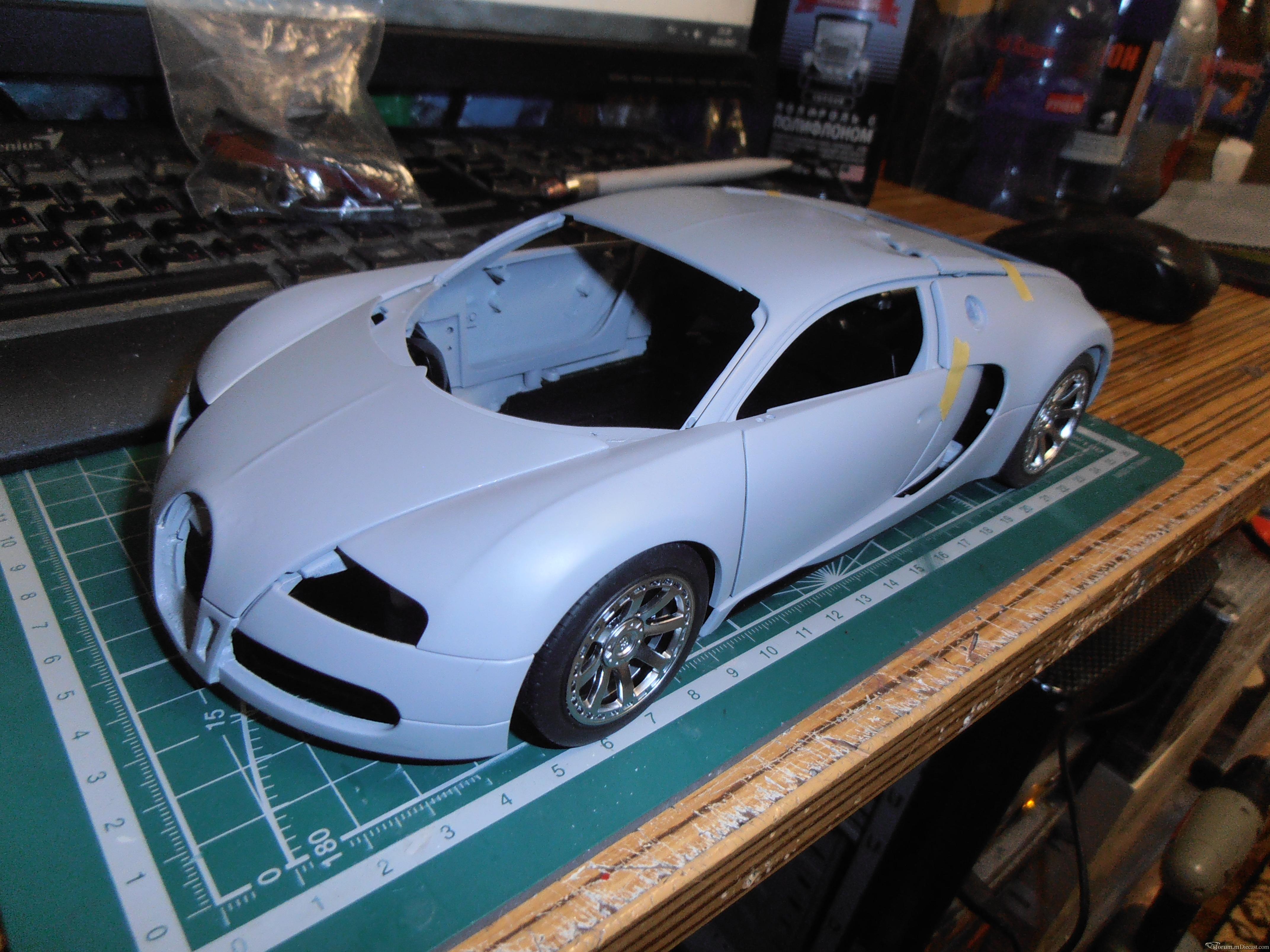

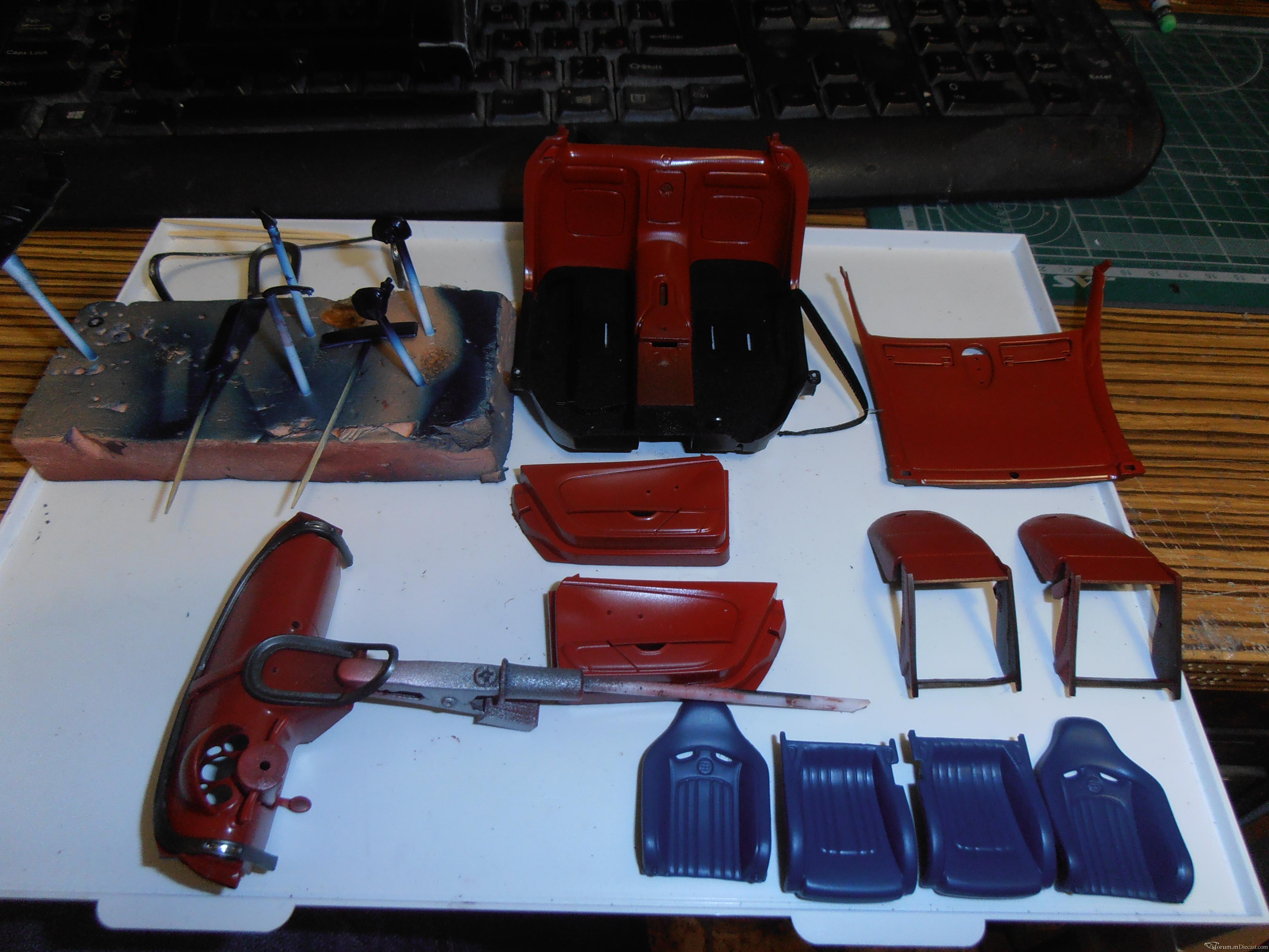

Продолжу работу над моделью.
Зашкуриваю все места крупной шкуркой 400 от Тамии

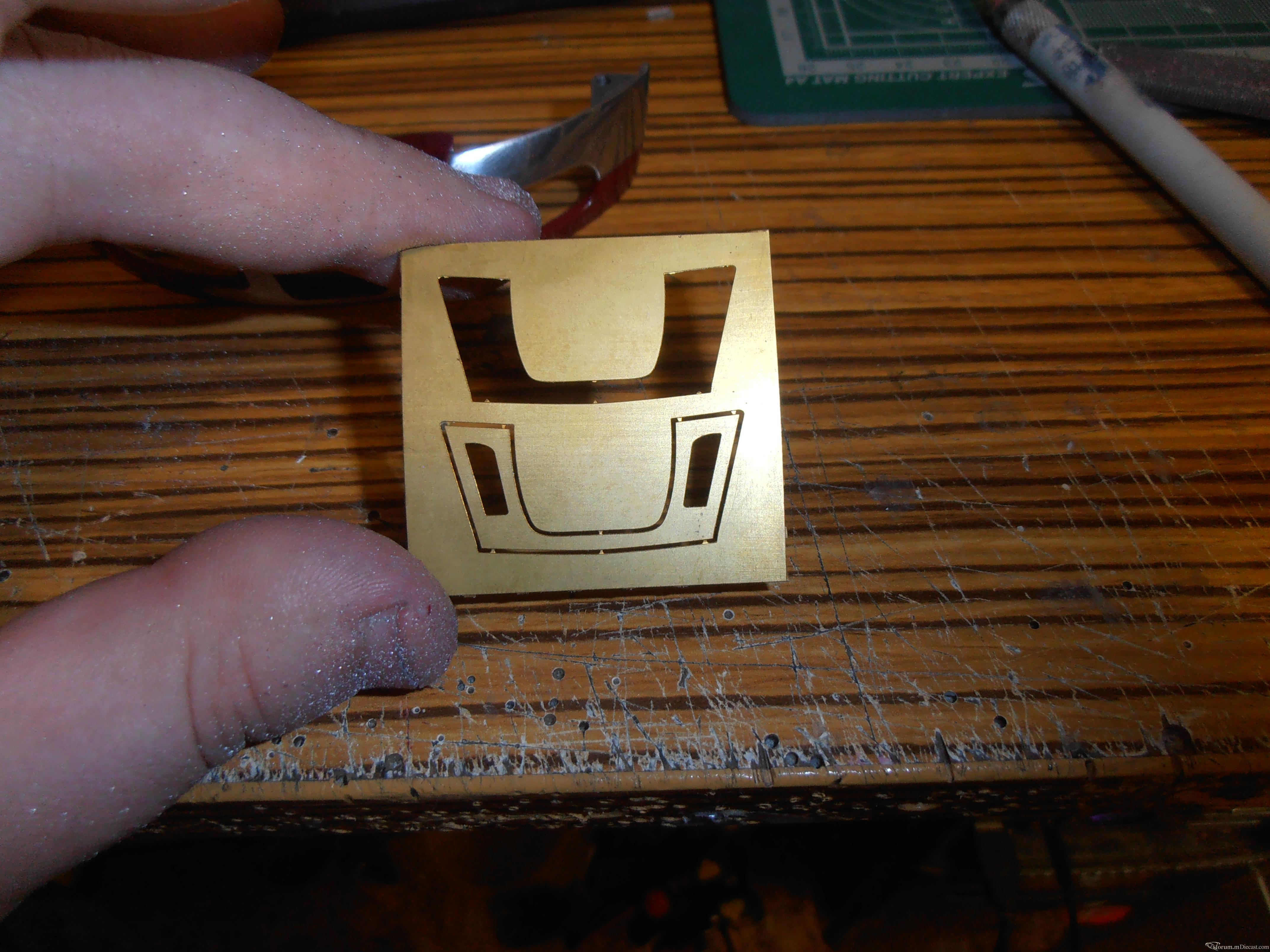

Деталь для морды сделал травлением наклеил на кусок пластика и потом приклеил,
Сточил всё ненужное для установки детали и новых решёток которые длинней родных,подогнал капот по стыкам.
post-9185-0-69506200-1521053788_thumb.jpgpost-9185-0-77413700-1521053817_thumb.jpgpost-9185-0-00734200-1521053832_thumb.jpgpost-9185-0-70199600-1521053864_thumb.jpg

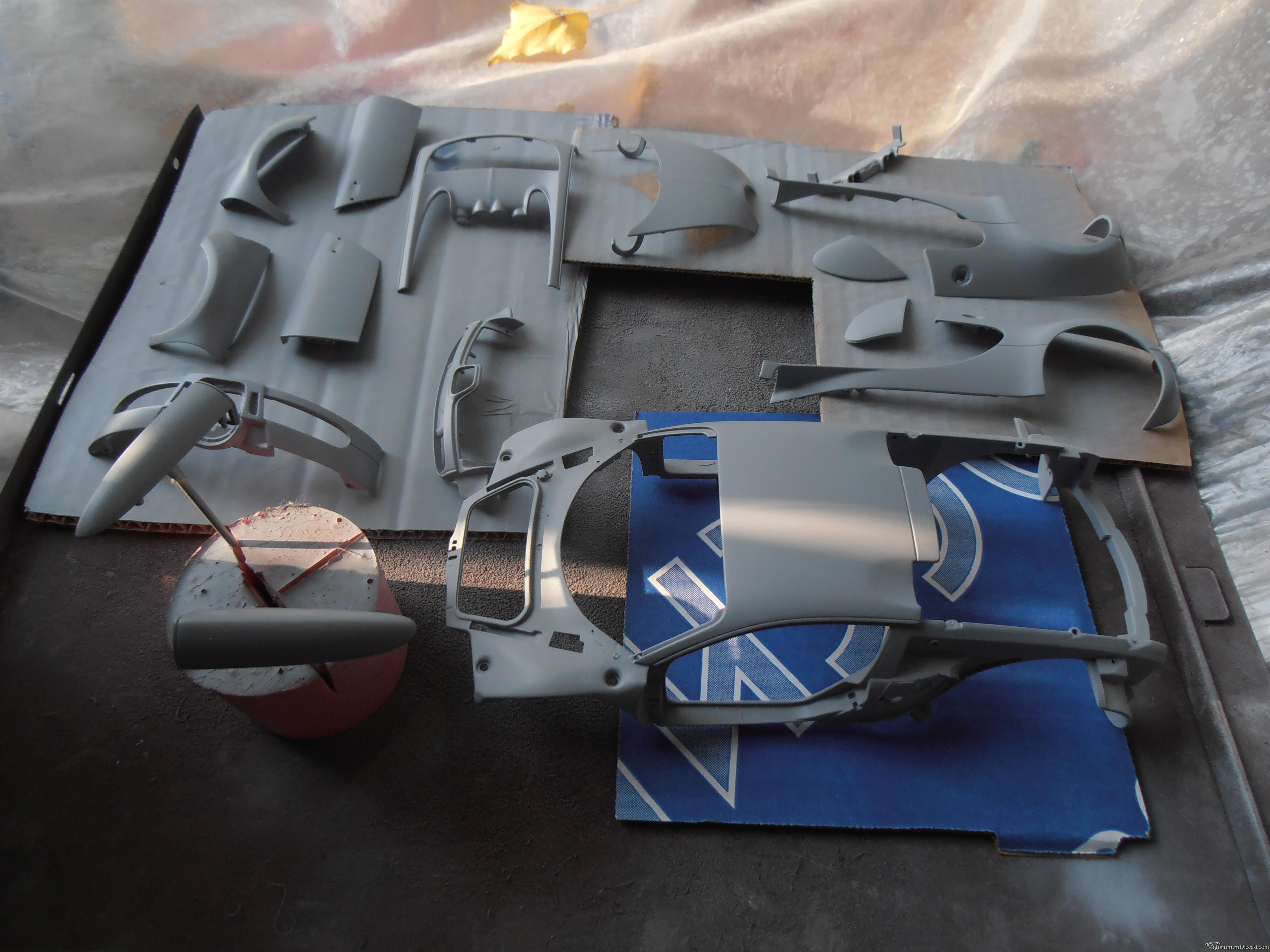

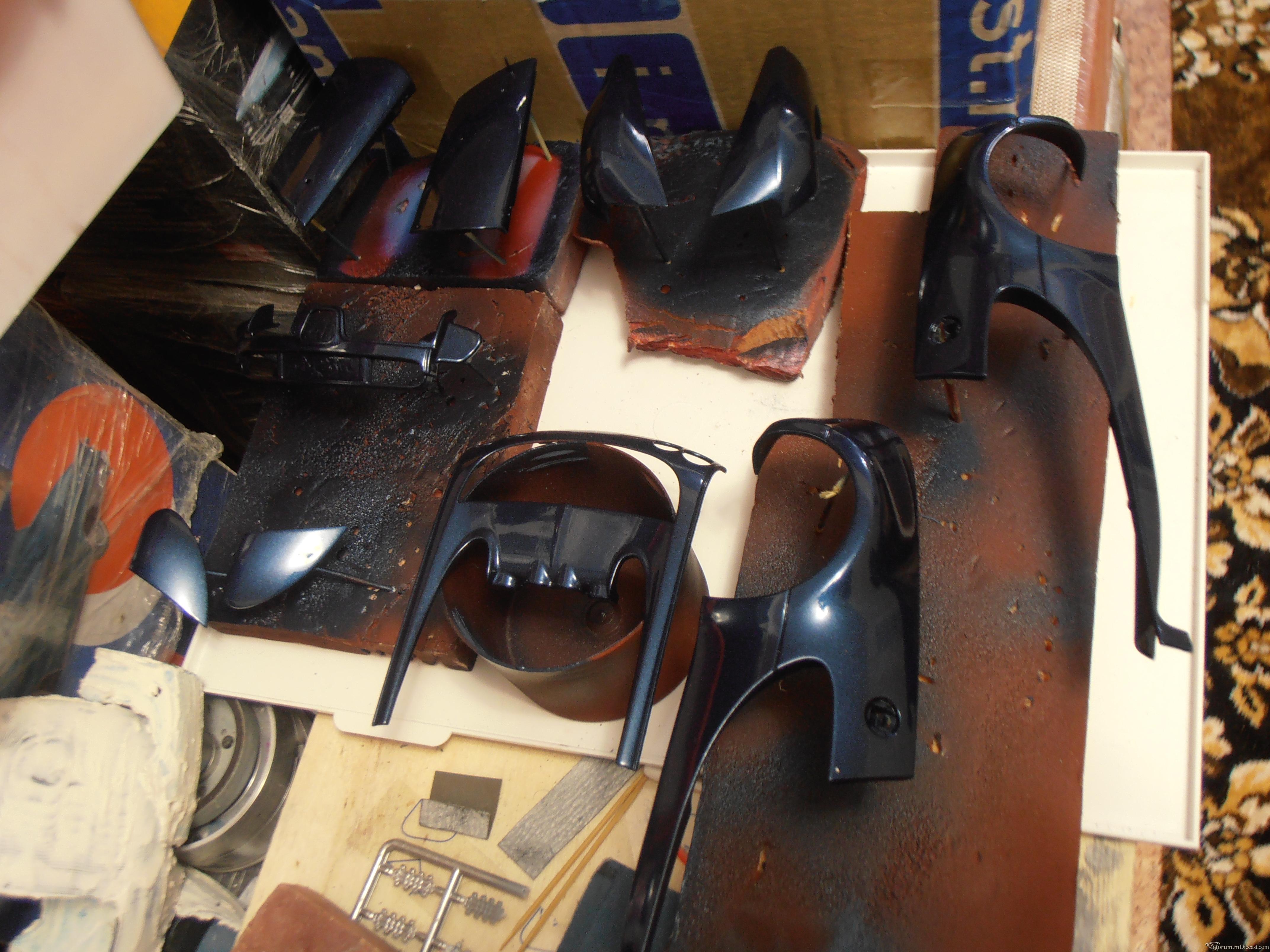

Покраска деталей внутри и через несколько дней снаружи в три слоя с лаком,бампер капот и спойлер будет красится отдельно .
post-9185-0-80362800-1521054152_thumb.jpgpost-9185-0-55932000-1521054214_thumb.jpgpost-9185-0-52347300-1521054266_thumb.jpg
