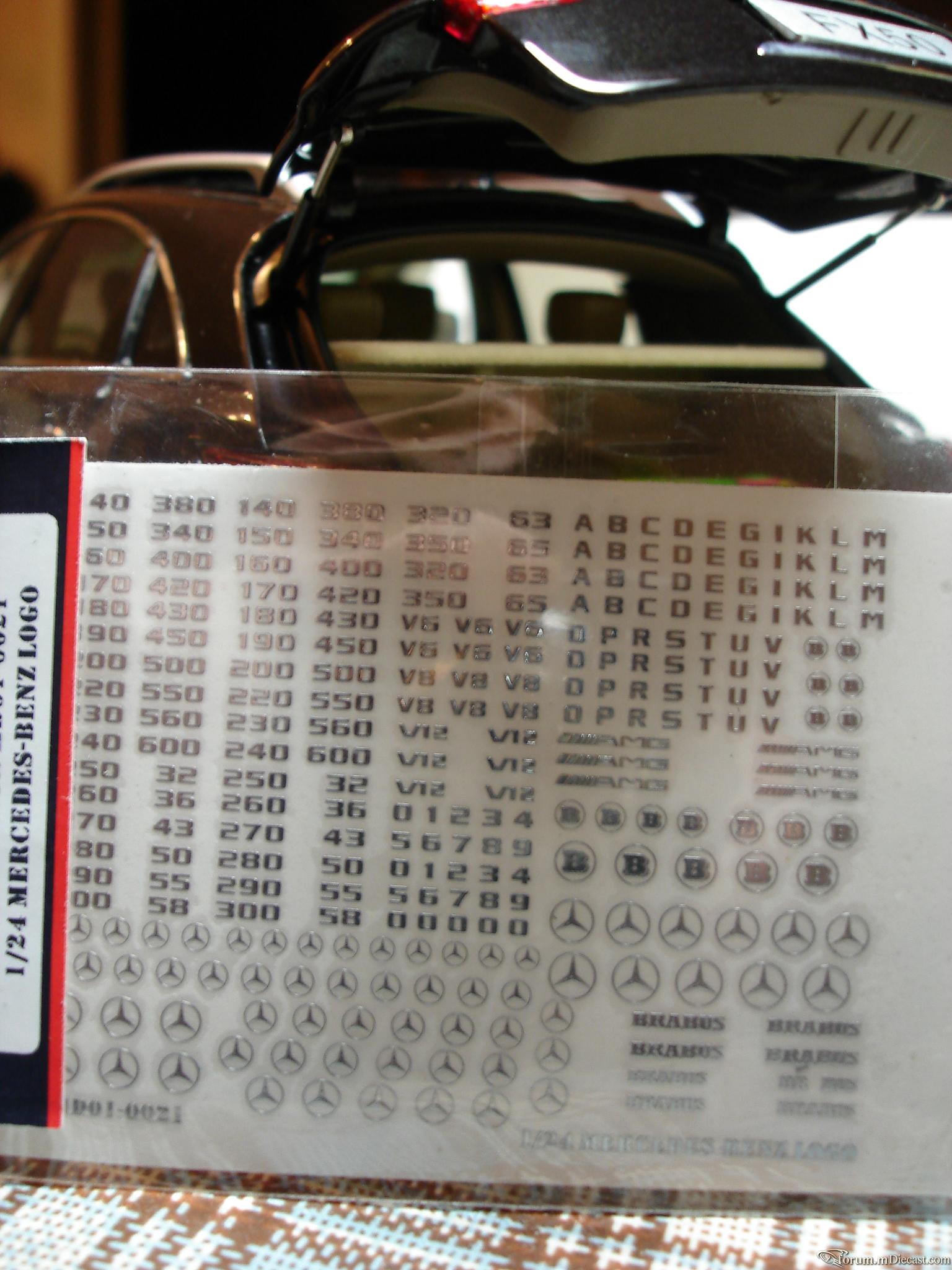

Коллега, выложи пожалуйста фото . Не зная толком о чем именно идет речь трудно дать правильный совет.

1. У вас не декаль-травление(маталл)Снимается скальпелен,если руки не трясутся...В её основе подобие 2ух стороннего скотча.
2. Декаль поддаётся переклейке,если её наклеели менее 10 минут назад.И только использую спец составы.
3. Если декаль большая,удалить ее можно и растворителем(любым) и средством для снятия лака с ногтей.Но большая вероятность сжечь лак.Если маленькая может получиться без повреждений.
Пробуйте.
