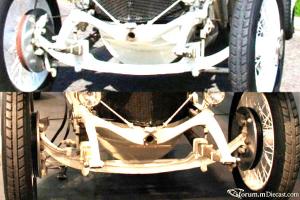

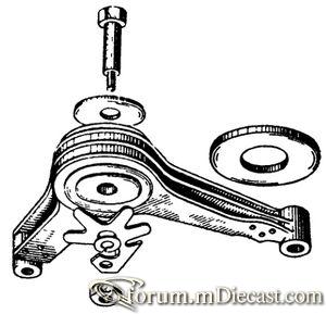

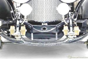

VladSity Опубликовано: 8 января 2013 Автор Жалоба Опубликовано: 8 января 2013 Забей в поиске "фрикционный амортизатор"Спасибо, Дима! :smile: В общем, я правильно догадывался... Mercedes-Benz ручной работы (Hand Made 1:43) Mercedes-Benz 1:43 (коллекция)

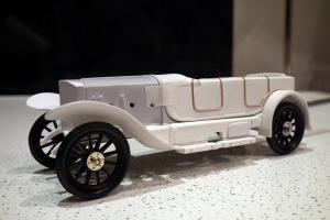

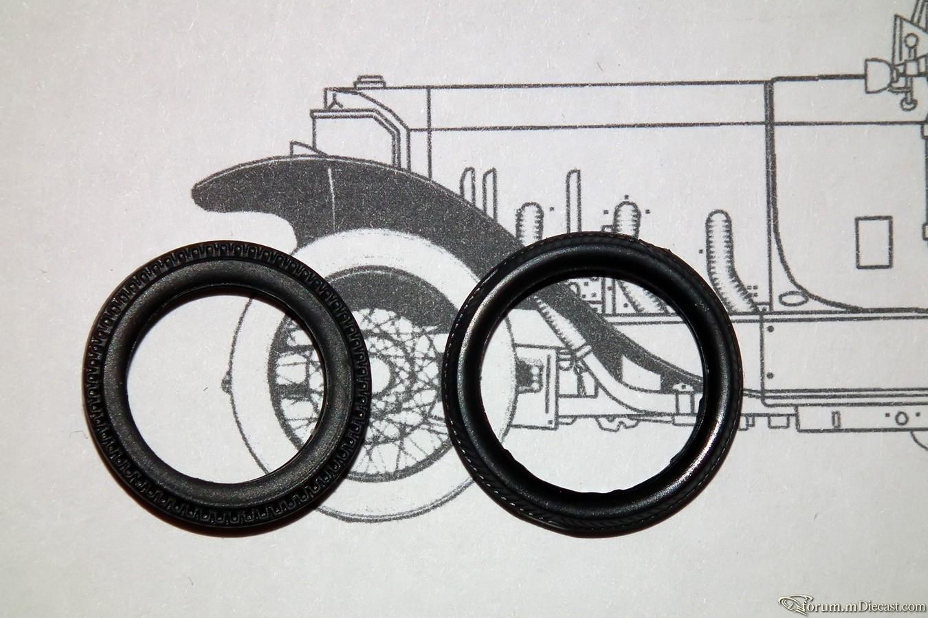

VladSity Опубликовано: 8 января 2013 Автор Жалоба Опубликовано: 8 января 2013 Примерка колес от Руссо-Балта, они более тонкие, чем нужно для Mercedes 28/95. Это без всяких намеков, просто хотел посмотреть, как крылья гармонируют с колесами. Намек тут в другом: шины, которые приложены к чертежу, это шины от ГАЗ-АА, они немного толще чем шины Руссо-Балта, что в принципе и требуется! Рисунок на них не такой, как на нашем прототипе, но на других 28/95 такой рисунок попадается. Эти шины вполне можно купить, и из всех более или менее доступных - они самые подходящие! :cool: Блестящая проволочка - это будущие спицы. 2 Mercedes-Benz ручной работы (Hand Made 1:43) Mercedes-Benz 1:43 (коллекция)

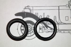

VladSity Опубликовано: 8 января 2013 Автор Жалоба Опубликовано: 8 января 2013 (изменено) Блин, пичалька... :sad: Харьковские покрышки для ГАЗ-АА (на фото) совершенно другие! У них выше профиль, крупный рисунок протектора и надпись по-русски.Покрышки, которые я показал в предыдущем посте - это "Наш автопром" (Hongwell Toys Limited, поставщик ООО "Феран"). Они подходят, в отличие от харьковских. Кто-нибудь знает, где их взять? Изменено 8 января 2013 пользователем VladSity Mercedes-Benz ручной работы (Hand Made 1:43) Mercedes-Benz 1:43 (коллекция)

VladSity Опубликовано: 8 января 2013 Автор Жалоба Опубликовано: 8 января 2013 Сравнил шины ГАЗ-АА (слева) и Руссо-Балта. :blink: Конечно, НАПовские шины гораздо более близки к оригиналу, на них и остановлюсь. А покупать их или клонировать, это решится по ходу дела. Mercedes-Benz ручной работы (Hand Made 1:43) Mercedes-Benz 1:43 (коллекция)

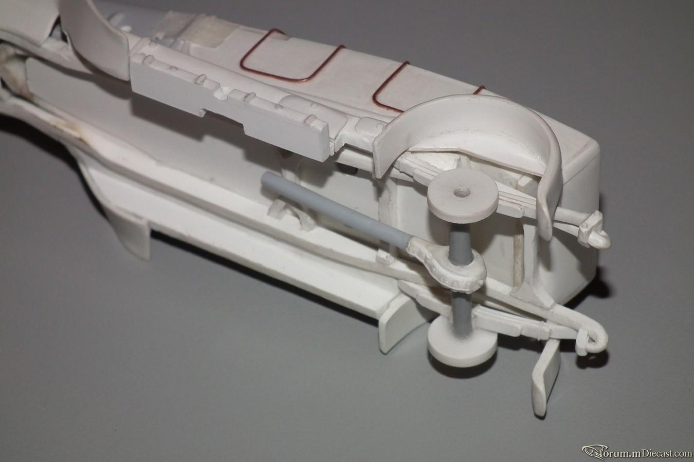

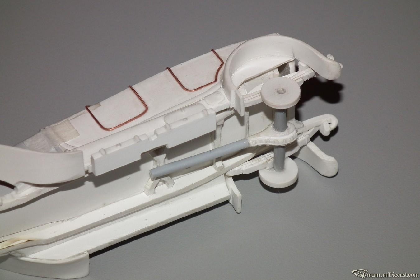

VladSity Опубликовано: 9 января 2013 Автор Жалоба Опубликовано: 9 января 2013 Звонил в НАП. Мило побеседовали, но не более того. Они работают с оптовиками, возвратов нет, все уходит. Заказать шины с завода тоже нет возможности. Абздольц. :sad: А мы пока примеряем задний мост... 1 Mercedes-Benz ручной работы (Hand Made 1:43) Mercedes-Benz 1:43 (коллекция)

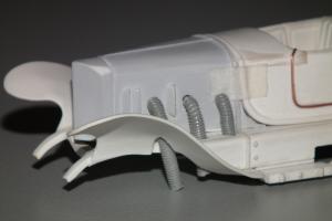

VladSity Опубликовано: 9 января 2013 Автор Жалоба Опубликовано: 9 января 2013 (изменено) Выпускной коллектор. Первая проба. :wacko: Только одна первая трубка нормально получилась, да и то 3 мм - много для них, в магазине плашки меньшего размера не было, нужно на 2,5 мм найти. P.S.: Вот что интересно - ребрышки в реале маааленькие (почти у всех моделей на полке такие же), я даже думал, что слишком маленькие, а на макросъемке получились огромные! Смотришь на макросъемке - нужно их стачивать, смотришь в реале - не нужно... Изменено 9 января 2013 пользователем VladSity Mercedes-Benz ручной работы (Hand Made 1:43) Mercedes-Benz 1:43 (коллекция)

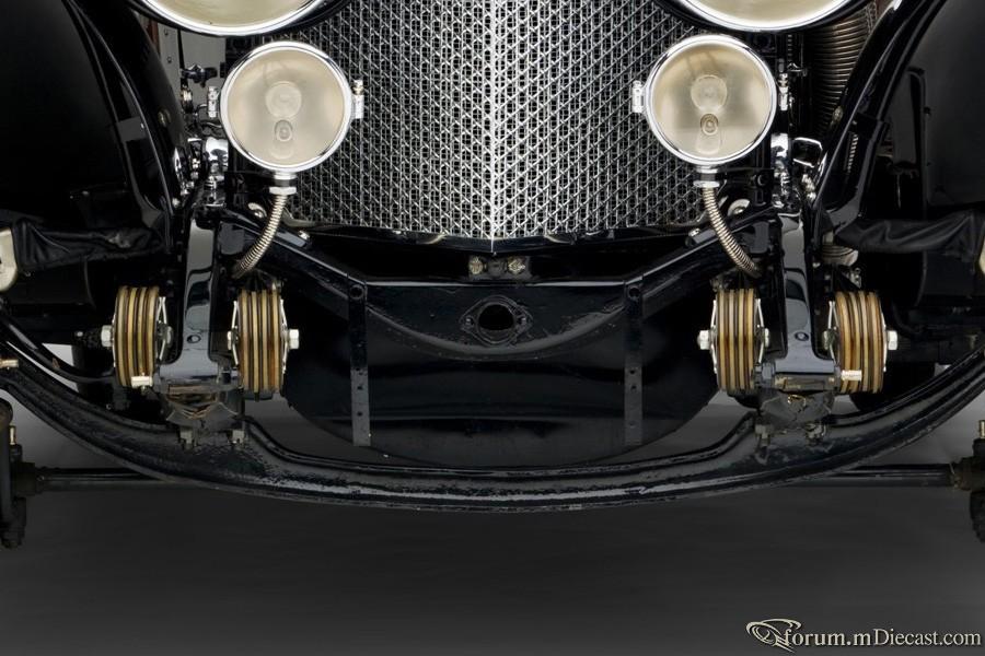

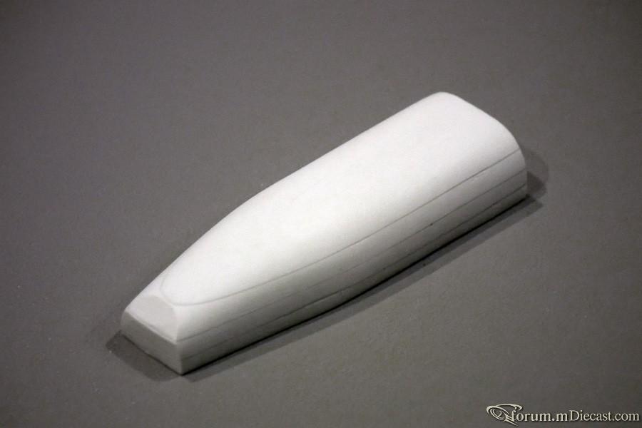

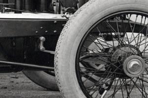

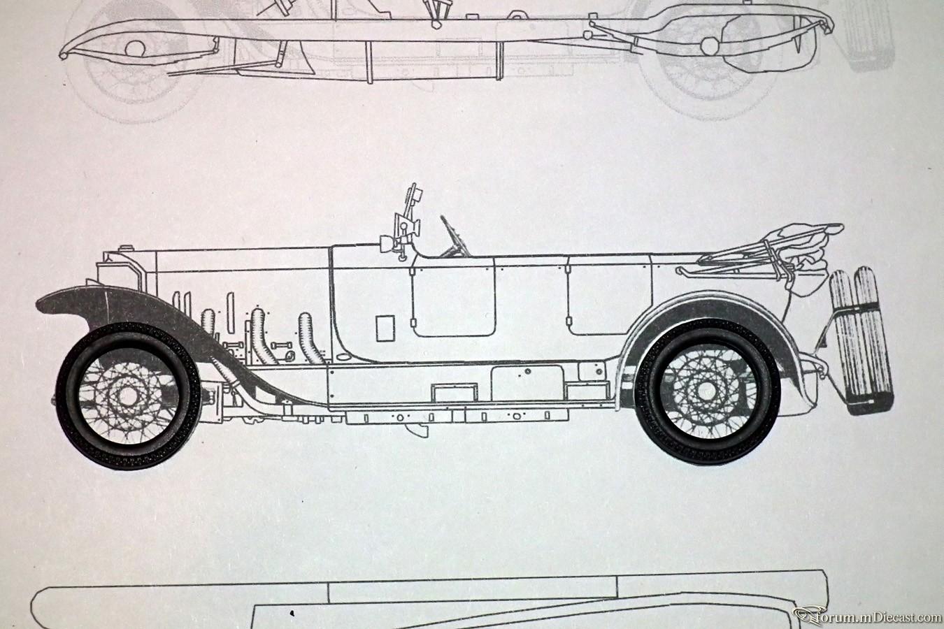

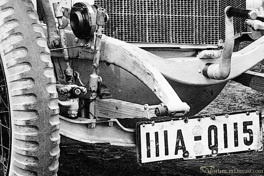

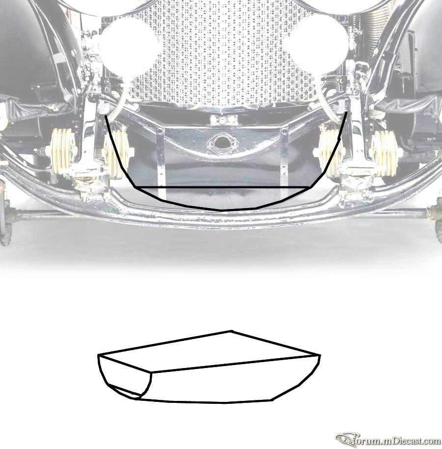

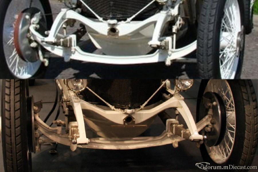

VladSity Опубликовано: 10 января 2013 Автор Жалоба Опубликовано: 10 января 2013 Господа, возникли сомнения по поводу формы передней части кожуха.На первой фотографии она кажется плоской с наклоном. На второй - явно скругленная, но это Targa Florio. На третьей фотографии - тоже Targa Florio, но здесь передняя часть уже сделана ступенькой.Я склоняюсь к первому, плоскому варианту. Есть какие-нибудь мнения на этот счет? Mercedes-Benz ручной работы (Hand Made 1:43) Mercedes-Benz 1:43 (коллекция)
VladSity Опубликовано: 10 января 2013 Автор Жалоба Опубликовано: 10 января 2013 Хотя, скорее всего передняя часть кожуха плоская прямая, а только самый низ скошен.Это единственные из моих фото, где хоть что-то видно... :blink: Mercedes-Benz ручной работы (Hand Made 1:43) Mercedes-Benz 1:43 (коллекция)

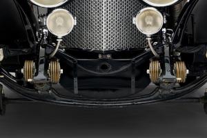

alexgol Опубликовано: 10 января 2013 Жалоба Опубликовано: 10 января 2013 Хотя, скорее всего передняя часть кожуха плоская прямая, а только самый низ скошен.Это единственные из моих фото, где хоть что-то видно... :blink: Вполне прилично видно 1 С уважением, Александр.
VladSity Опубликовано: 10 января 2013 Автор Жалоба Опубликовано: 10 января 2013 (изменено) Восхитительная работа!!!Спасибо! :smile: Вполне прилично видноИмеется ввиду, что они одинаковые? Саша, подскажи пожалуйста, какой из этих вариантов более правильный? Или я вообще ни с одним не угадал?А внизу полусфера или грань? P.S.: Поразмыслил, чем смог... первый вариант, две грани - прямая и под углом... :blink: Изменено 10 января 2013 пользователем VladSity Mercedes-Benz ручной работы (Hand Made 1:43) Mercedes-Benz 1:43 (коллекция)
alexgol Опубликовано: 10 января 2013 Жалоба Опубликовано: 10 января 2013 Спасибо! :smile: Имеется ввиду, что они одинаковые? Саша, подскажи пожалуйста, какой из этих вариантов более правильный? Или я вообще ни с одним не угадал?А внизу полусфера или грань? P.S.: Поразмыслил, чем смог... первый вариант, две грани - прямая и под углом... :blink: Да там же все видно. Второе фото. Смысл кожуха - закрыть моторный отсек от пыли, грязи и т.п., поэтому по бокам он плотно прилегает к раме, а спереди трапедцевидно сужается, повторяя форму радиатора и передней плоскостью крепится к передней поперечине рамы. Ступенька необходима, чтобы передний мост, при езде, не долбил по кожуху, а "полусфера", чтобы закрыть картер двигателя. На первой фотографии все то же самое, кроме твоего эскиза. 1 С уважением, Александр.
VladSity Опубликовано: 10 января 2013 Автор Жалоба Опубликовано: 10 января 2013 (изменено) ...по бокам он плотно прилегает к раме, а спереди трапедцевидно сужается, повторяя форму радиатора...Спасибо огромное! :smile: Все видно для тех, кто знает, ЧТО нужно увидеть, а я все глаза проглядел и без подсказок не справился бы... Сначала хотел из пасты для лепки сваять этот кожух, уже начал разминать, но к счастью быстро бросил это занятие. В итоге склеил кожух из пластика в четыре слоя и стал обрабатывать. На фото как раз тот момент, когда меня остановило твое сообщение. В принципе, я на этом и хотел остановиться до полного выяснения формы. ... и передней плоскостью крепится к передней поперечине рамы. Ступенька необходима, чтобы передний мост, при езде, не долбил по кожуху, а "полусфера", чтобы закрыть картер двигателя.Очень хорошо и доходчиво объяснил! :smile: Все так и сделаю, спасибо! Изменено 10 января 2013 пользователем VladSity Mercedes-Benz ручной работы (Hand Made 1:43) Mercedes-Benz 1:43 (коллекция)

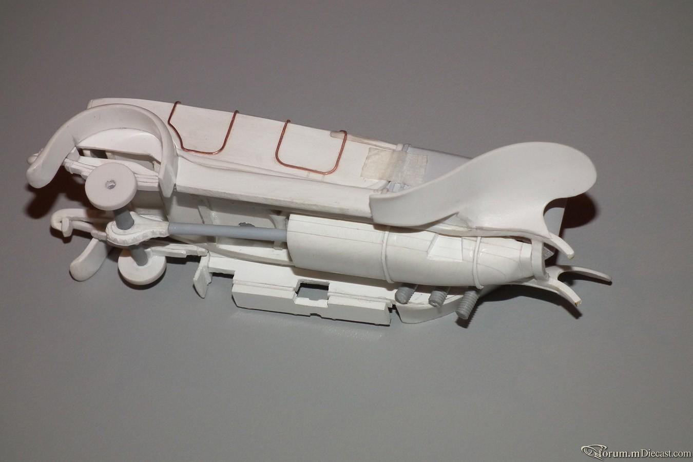

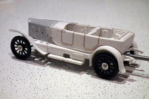

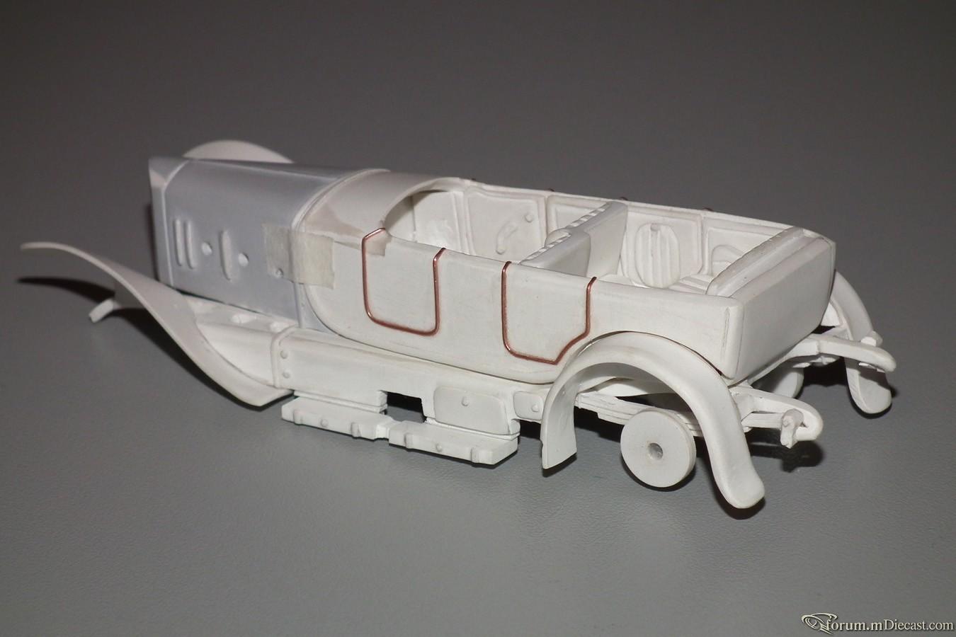

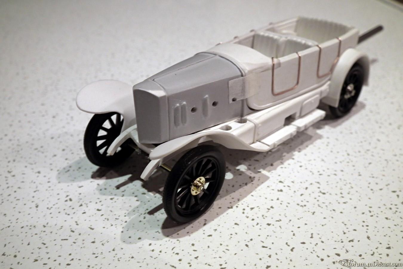

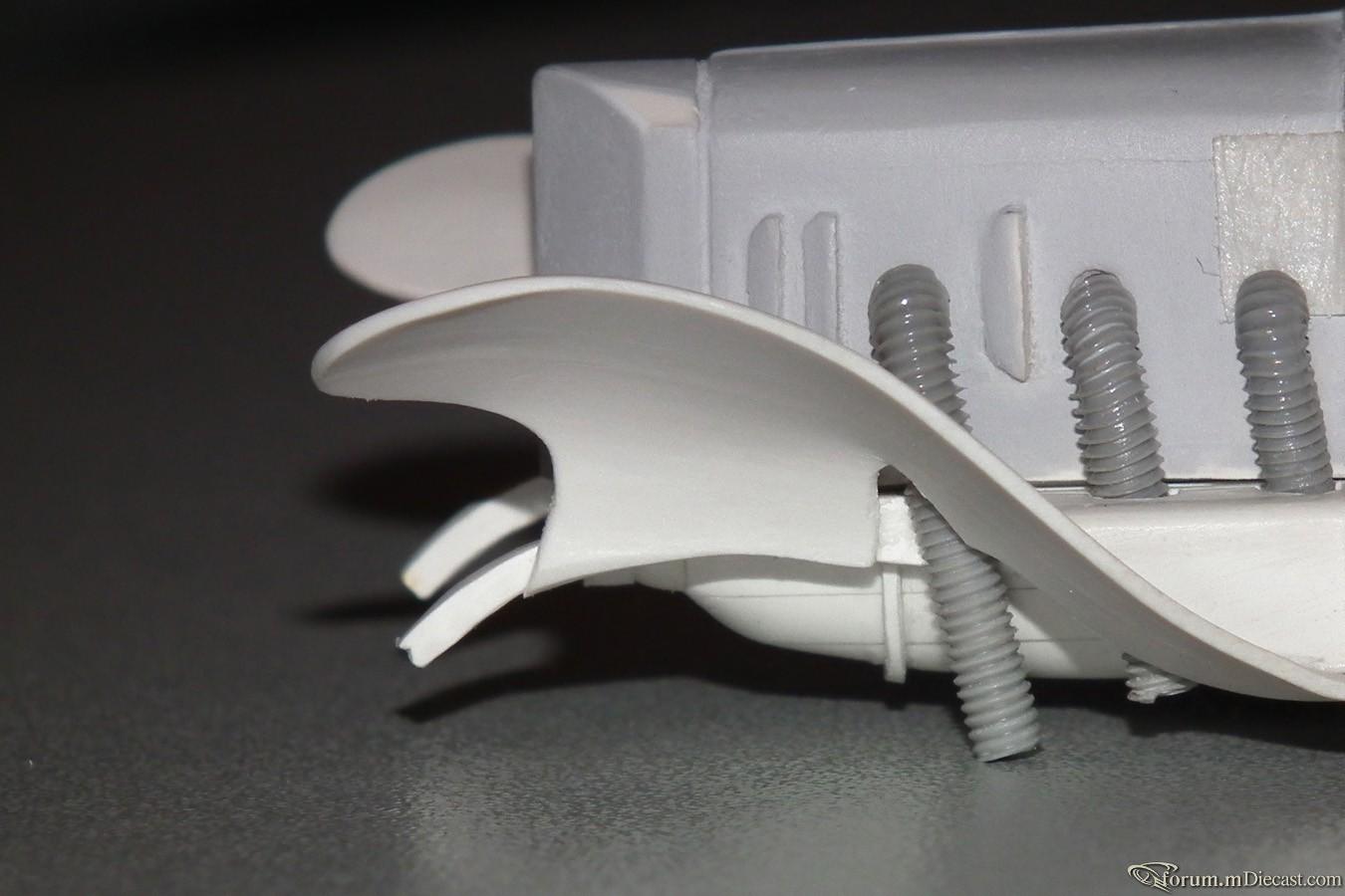

VladSity Опубликовано: 10 января 2013 Автор Жалоба Опубликовано: 10 января 2013 (изменено) Я не хотел, чтобы получилась, как говорил Александр: "баба на самоваре", но наворотов на днище особых не будет :cool: Кроме того, что есть, добавится только передняя подвеска, выхлопная система и бензобак. В принципе, там кажется и нет больше ничего существенного...Ну и про усилительные элементы на крыльях вспоминаю, только когда на фотки смотрю. P.S.: На первой фотографии даже превьюшка в два раза крупней, чем реальная модель! :blink: По крайней мере, на моем экране... А если развернуть, там - голова монстра с выставки динозавров. :biggrin: Изменено 10 января 2013 пользователем VladSity 2 Mercedes-Benz ручной работы (Hand Made 1:43) Mercedes-Benz 1:43 (коллекция)
