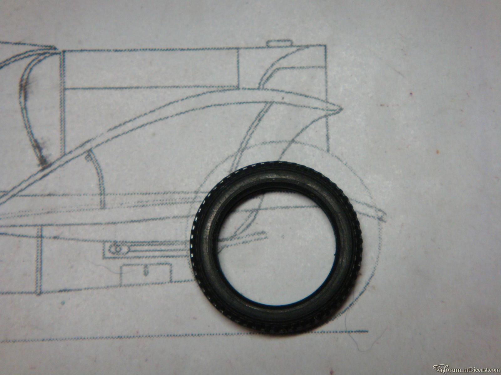

VladSity Опубликовано: 26 декабря 2012 Автор Жалоба Опубликовано: 26 декабря 2012 (изменено) Попробуй шины харьковские от Газ АДа, я думал о них пару дней назад, но рисунок там другой, хотя, если другого варианта не будет... Не смог разобраться с размерностью, для Mercedes 28/95 размер шин на Даймлер-медиа указан: 895 x 135, 895 x 150 или 935 x 135, если это в миллиметрах, то немаленькие колеса получаются. А для ГАЗ-А размер шин: 5,50-16 дюймов (406,4 мм) - почти в два раза меньше! :blink: Может они что напутали? Как вариант, куплю несколько комплектов шин для ГАЗ-А, замеряю сам, пригодятся в хозяйстве, если не подойдут. P.S.: Наверное больше подошли бы шины от Руссо-Балта С 24/30 (Агат), который был копией Mercedes-Simplex, но вот где их купить, я не нашел. Можно попробовать сделать копии при помощи черного автомобильного герметика ABRO, он весьма похож на резину, вот только не знаю, насколько он надежен и долговечен, и не потекут ли шины с моделек через пару лет... Изменено 26 декабря 2012 пользователем VladSity Mercedes-Benz ручной работы (Hand Made 1:43) Mercedes-Benz 1:43 (коллекция)
wowa Опубликовано: 26 декабря 2012 Жалоба Опубликовано: 26 декабря 2012 Да, я думал о них пару дней назад, но рисунок там другой, хотя, если другого варианта не будет... Не смог разобраться с размерностью, для Mercedes 28/95 размер шин на Даймлер-медиа указан: 895 x 135, 895 x 150 или 935 x 135, если это в миллиметрах, то немаленькие колеса получаются. А для ГАЗ-А размер шин: 5,50-16 дюймов (406,4 мм) - почти в два раза меньше! :blink: Может они что напутали? Как вариант, куплю несколько комплектов шин для ГАЗ-А, замеряю сам, пригодятся в хозяйстве, если не подойдут. P.S.: Наверное больше подошли бы шины от Руссо-Балта С 24/30 (Агат), который был копией Mercedes-Simplex, но вот где их купить, я не нашел. Можно попробовать сделать копии при помощи черного автомобильного герметика ABRO, он весьма похож на резину, вот только не знаю, насколько он надежен и долговечен, и не потекут ли шины с моделек через пару лет... Влад, а откуда взялась величина 406,4 мм? 16 дюймов это посадочный диаметр, а 5,50 - ширина профиля. С уважением, Владимир.Член MBMC (Mercedes-Benz Modellauto-Club)er-models.com
VladSity Опубликовано: 26 декабря 2012 Автор Жалоба Опубликовано: 26 декабря 2012 Влад, а откуда взялась величина 406,4 мм? 16 дюймов это посадочный диаметр, а 5,50 - ширина профиля.Я может быть туплю из-за температуры... :sad: Мне Яндекс написал: 16 дюймов = 406,4 мм. Взял рулетку, прикинул диски своей машины - не туплю, вроде... Я понимаю, что это посадочный диаметр (недавно зимнюю резину менял), но мне казалось, что у ГАЗ-А побольше диаметр диска должен быть. Если у Mercedes 28/95 посадочный диаметр: 895 или 935 мм (?), то так и получается - диск в два раза больше. Судя по всему, не подойдет резина от ГАЗ-А. P.S.: Пока отвечал, понял, в чем был вопрос... :biggrin: Откуда цифра? Ну, в принципе, я ответил уже... пойду выпью че-нибуть... :smile: Mercedes-Benz ручной работы (Hand Made 1:43) Mercedes-Benz 1:43 (коллекция)
wowa Опубликовано: 26 декабря 2012 Жалоба Опубликовано: 26 декабря 2012 Я может быть туплю из-за температуры... :sad: Мне Яндекс написал: 16 дюймов = 406,4 мм. Взял рулетку, прикинул диски своей машины - не туплю, вроде... Я понимаю, что это посадочный диаметр (недавно зимнюю резину менял), но мне казалось, что у ГАЗ-А побольше диаметр диска должен быть. Если у Mercedes 28/95 посадочный диаметр: 895 или 935 мм (?), то так и получается - диск в два раза больше. Судя по всему, не подойдет резина от ГАЗ-А. P.S.: Пока отвечал, понял, в чем был вопрос... :biggrin: Откуда цифра? Ну, в принципе, я ответил уже... пойду выпью че-нибуть... :smile: Не, 895 или 935 это однозначно внешний диаметр. У ГАЗ-А, исходя из размеров шин, внешний диаметр 750-760 мм. С уважением, Владимир.Член MBMC (Mercedes-Benz Modellauto-Club)er-models.com
VladSity Опубликовано: 26 декабря 2012 Автор Жалоба Опубликовано: 26 декабря 2012 Не, 895 или 935 это однозначно внешний диаметр. У ГАЗ-А, исходя из размеров шин, внешний диаметр 750-760 мм.Ну тогда лучше всего купить эти харьковские шины и прикинуть по чертежу и по месту. :smile: Это я сразу и сделаю, когда после праздников интернет-магазины заработают. Mercedes-Benz ручной работы (Hand Made 1:43) Mercedes-Benz 1:43 (коллекция)
alexgol Опубликовано: 26 декабря 2012 Жалоба Опубликовано: 26 декабря 2012 Не, 895 или 935 это однозначно внешний диаметр. У ГАЗ-А, исходя из размеров шин, внешний диаметр 750-760 мм. Маловаты будут 1 С уважением, Александр.
