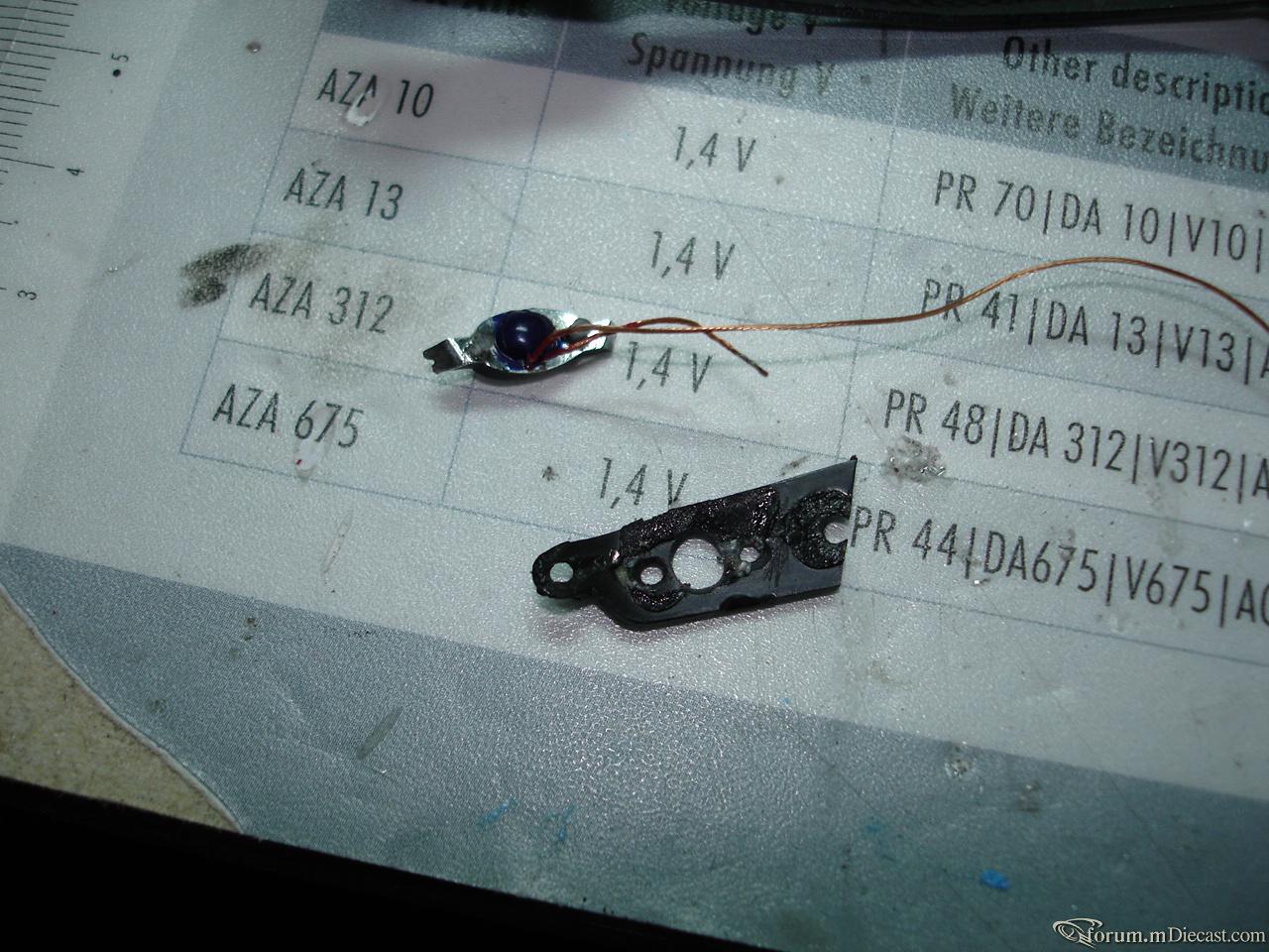

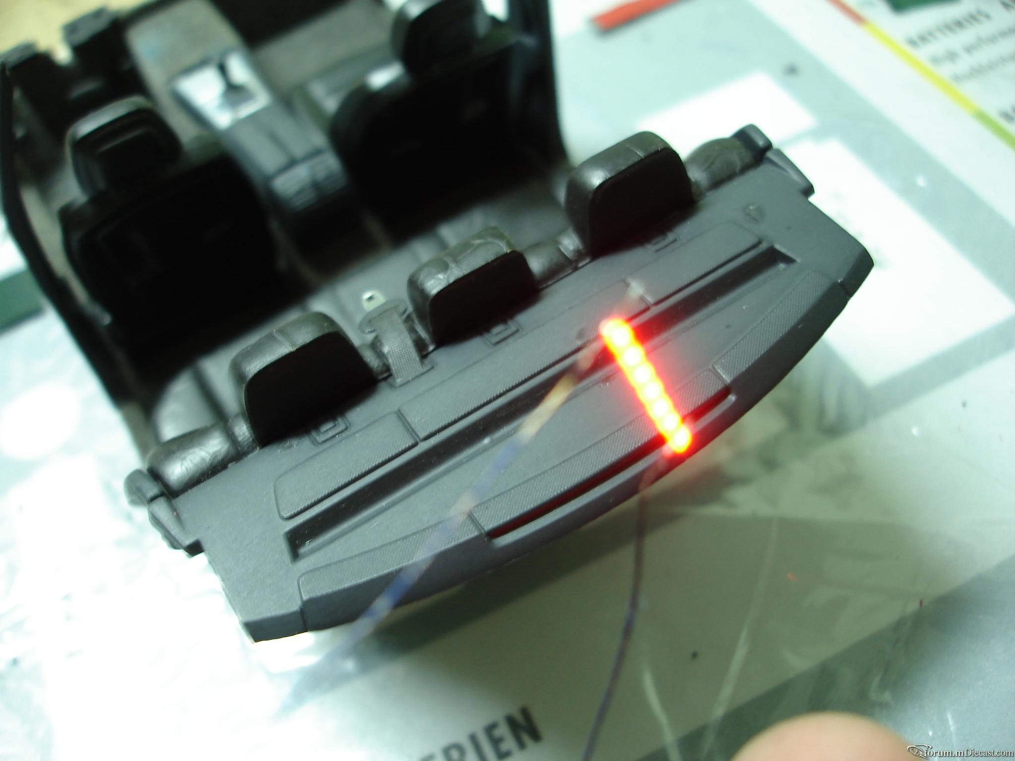

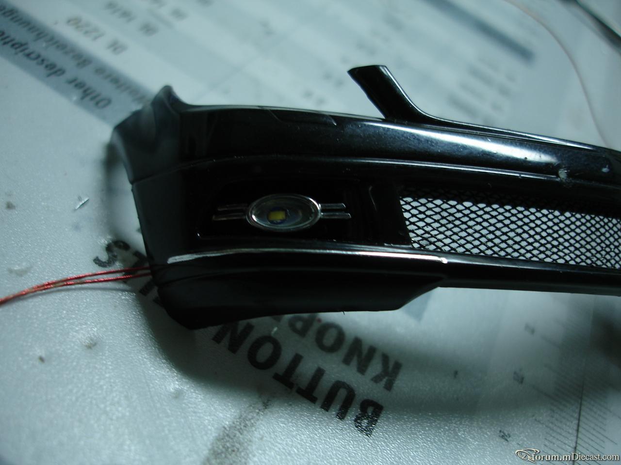

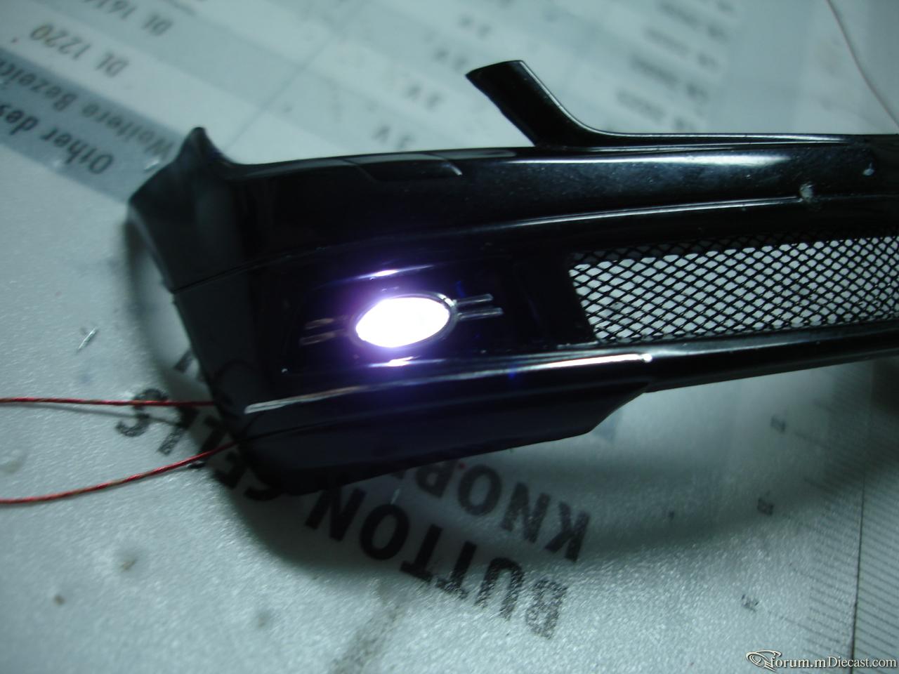

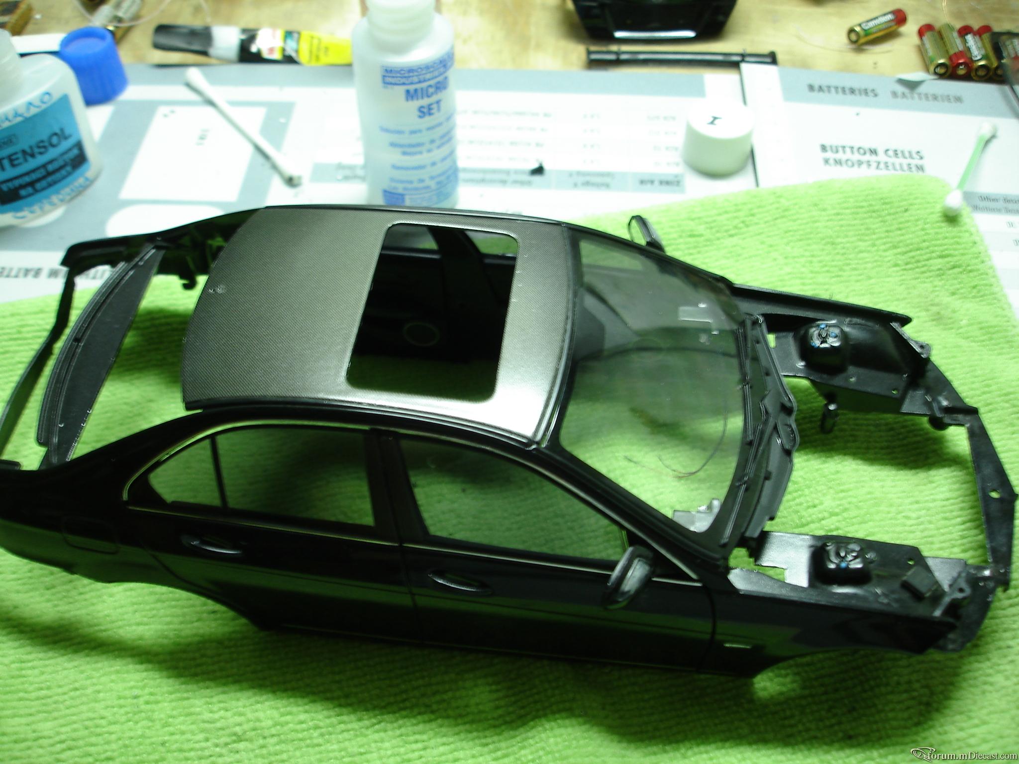

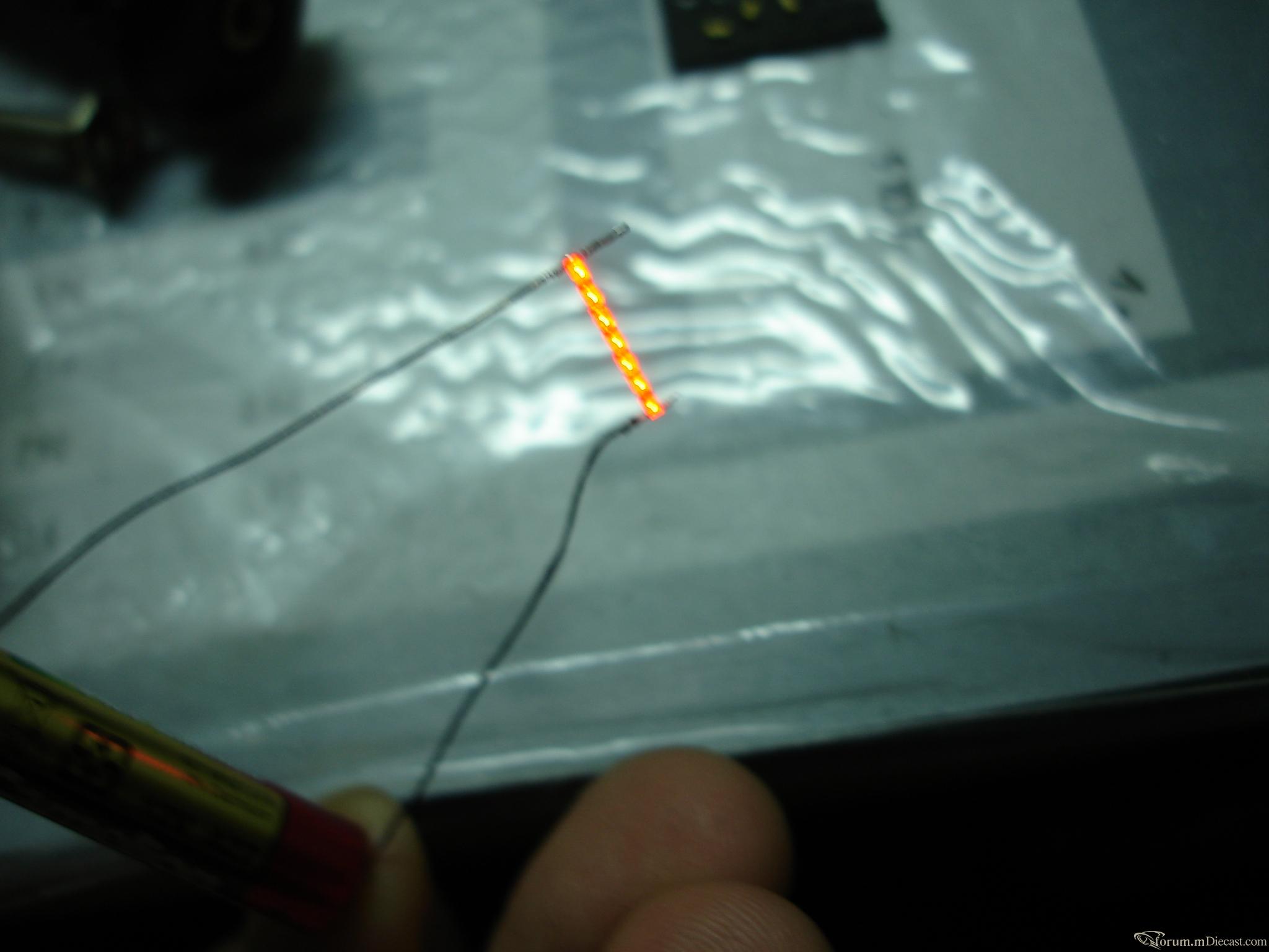

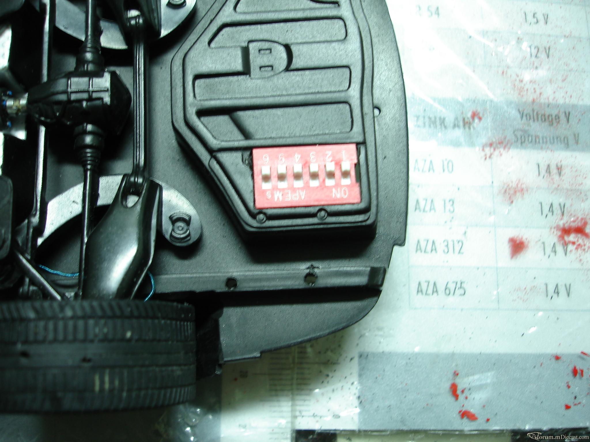

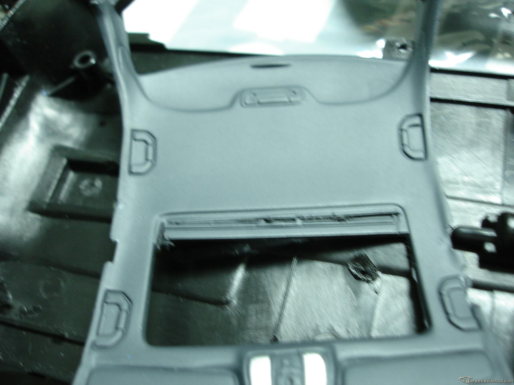

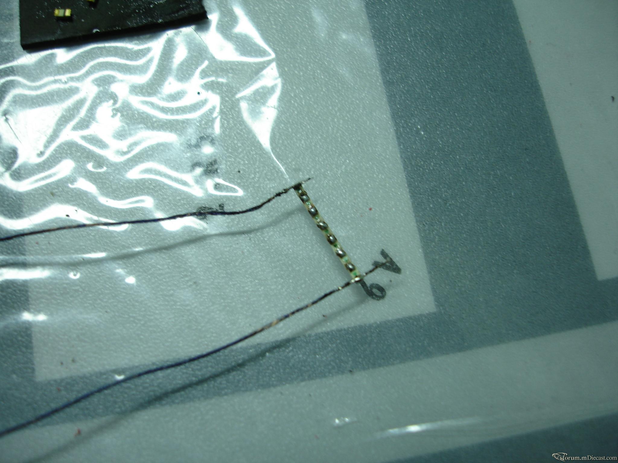

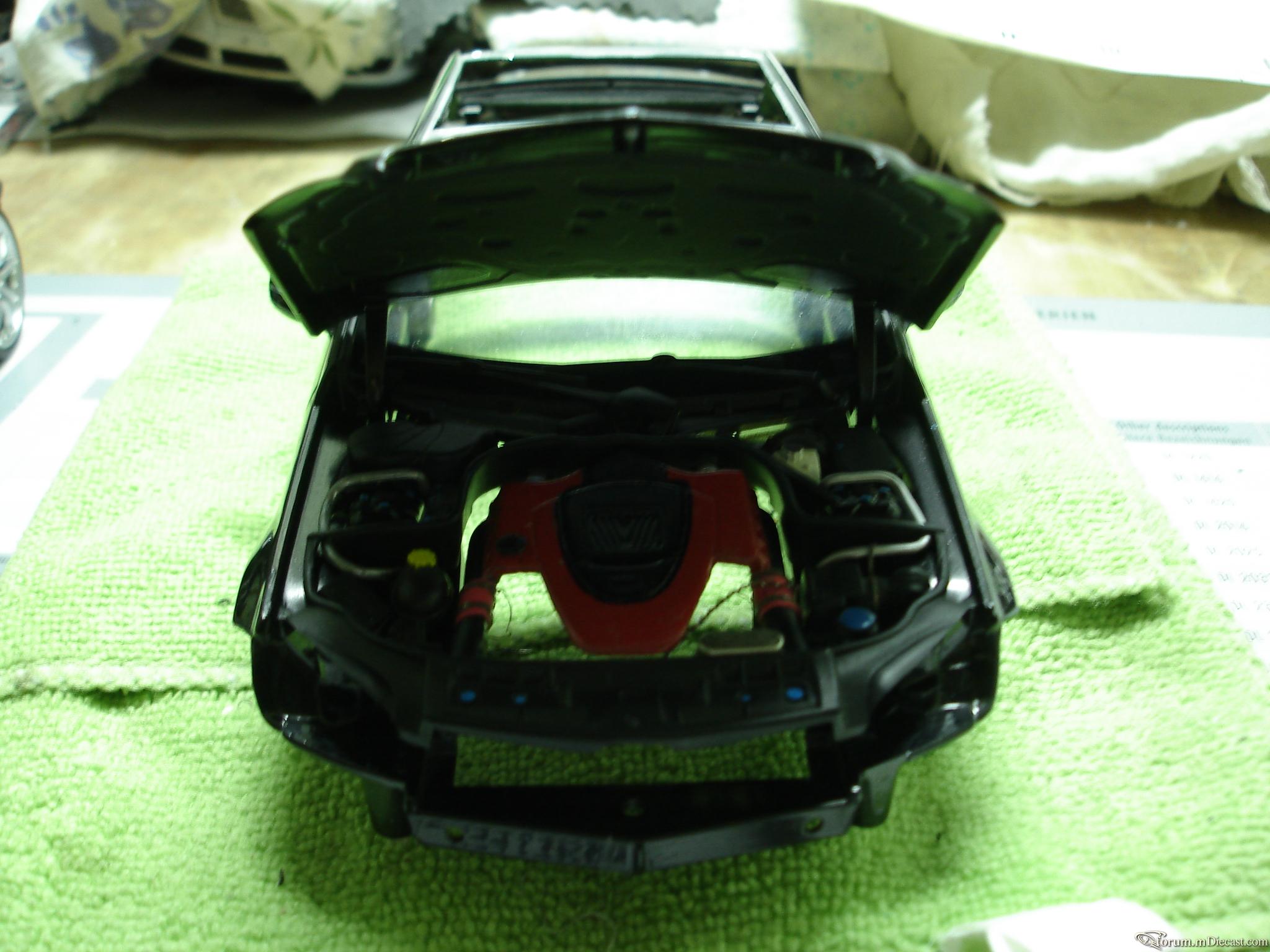

Imanishi Опубликовано: 28 февраля 2013 Автор Жалоба Опубликовано: 28 февраля 2013 По много численным просьбам,управление будет не с салоне,на мой взгляд такое расположение,переносил автоматом модель в разряд игрушек,нет??! Отличного качества китайский клей... Часто задаёте вопросы какого рода стаф использую для фар и фонарей.Для примера,для под.стоп сигнал используются планарные лампочки,радом с ними обычный 3х мм диод. на выходе не много расширил шторку у люка. 1 Цитата TuninGCentrEhttp://s019.radikal.ru/i617/1210/2f/2b237e9afc6e.jpgImanishi lvl#80

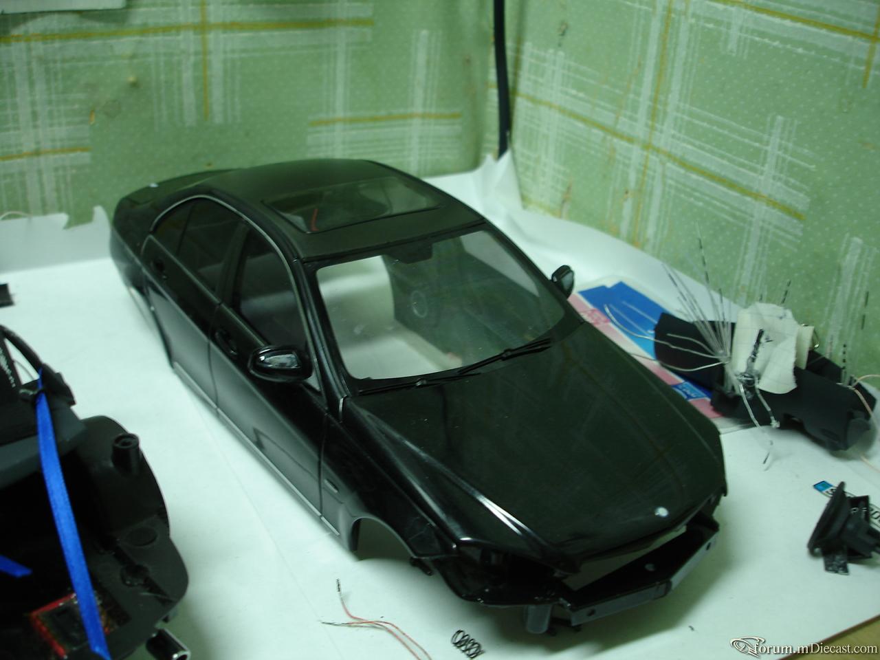

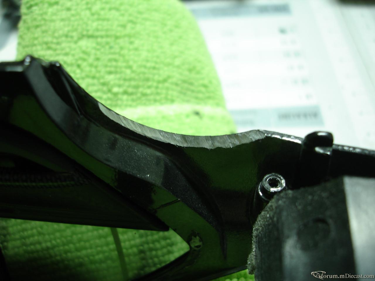

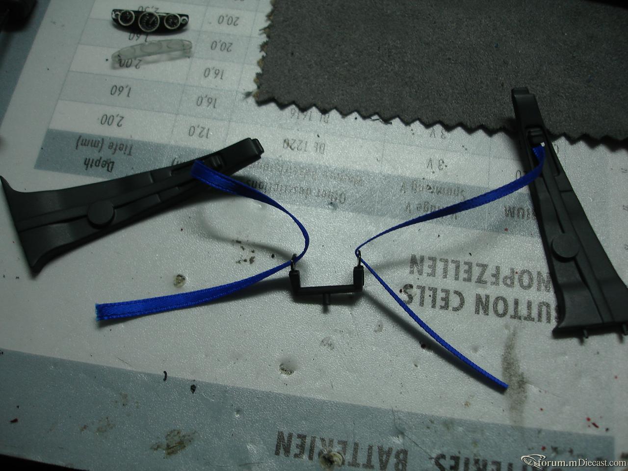

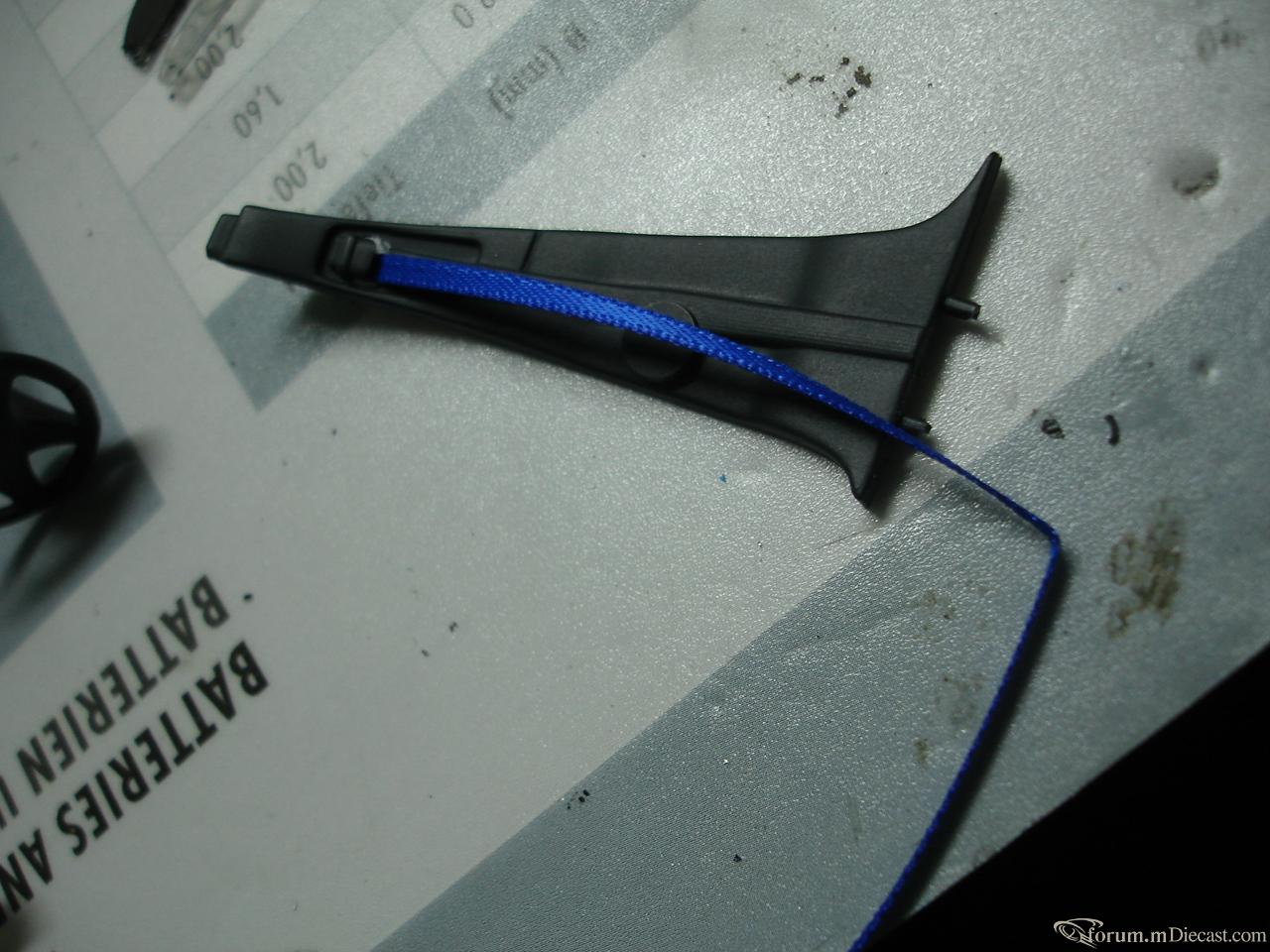

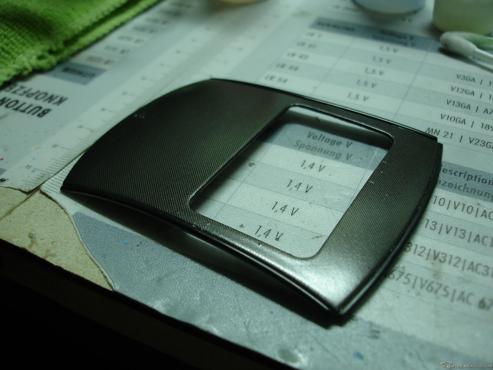

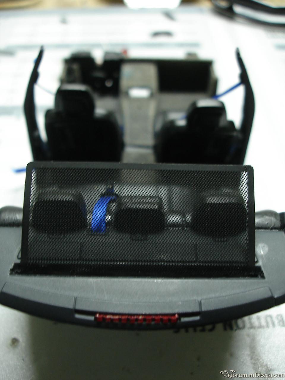

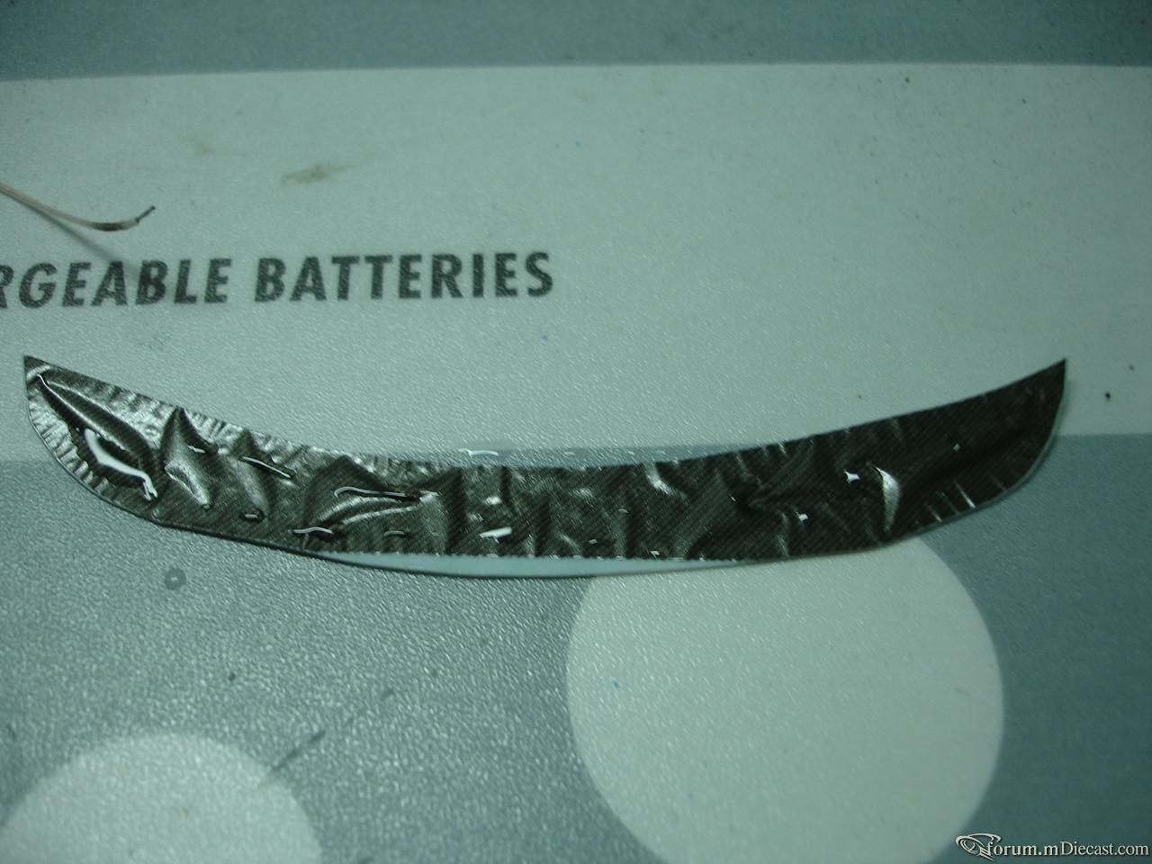

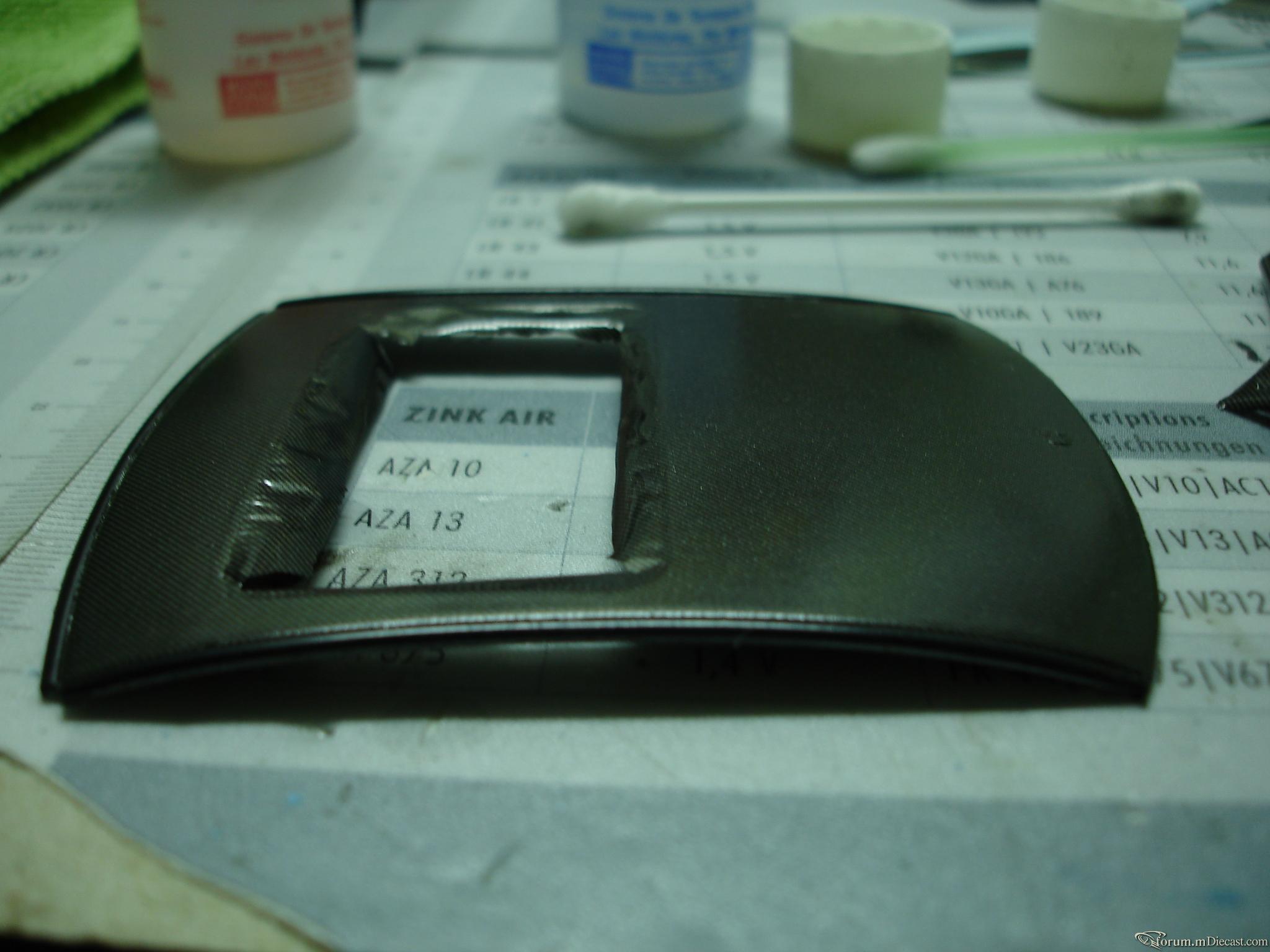

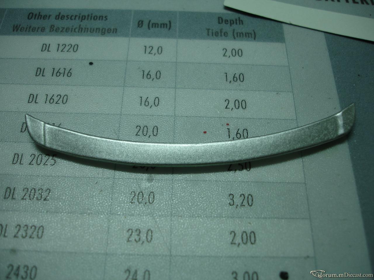

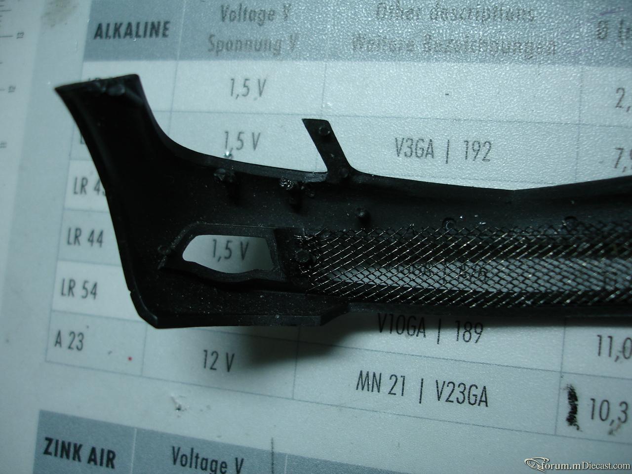

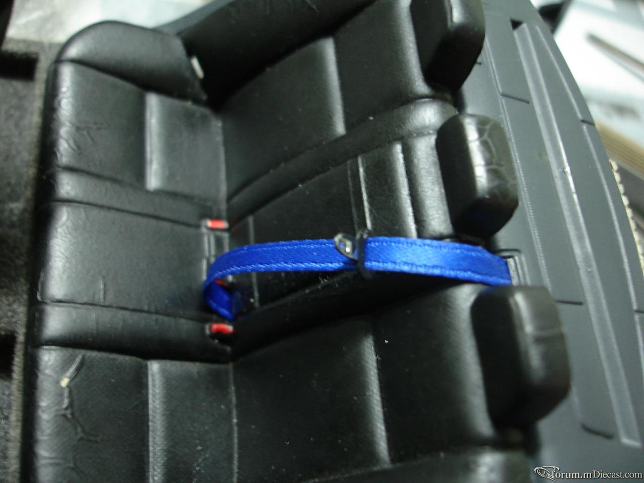

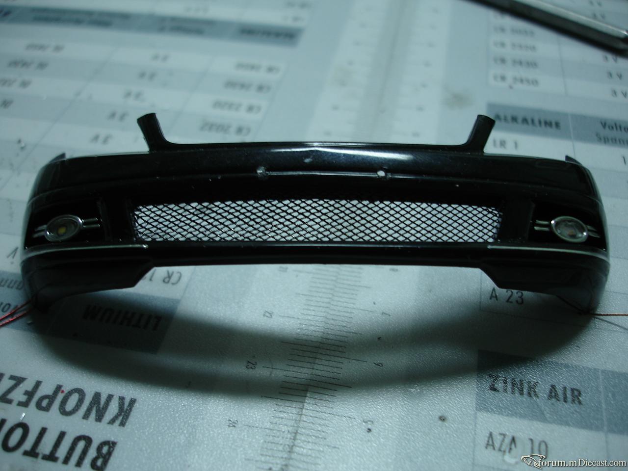

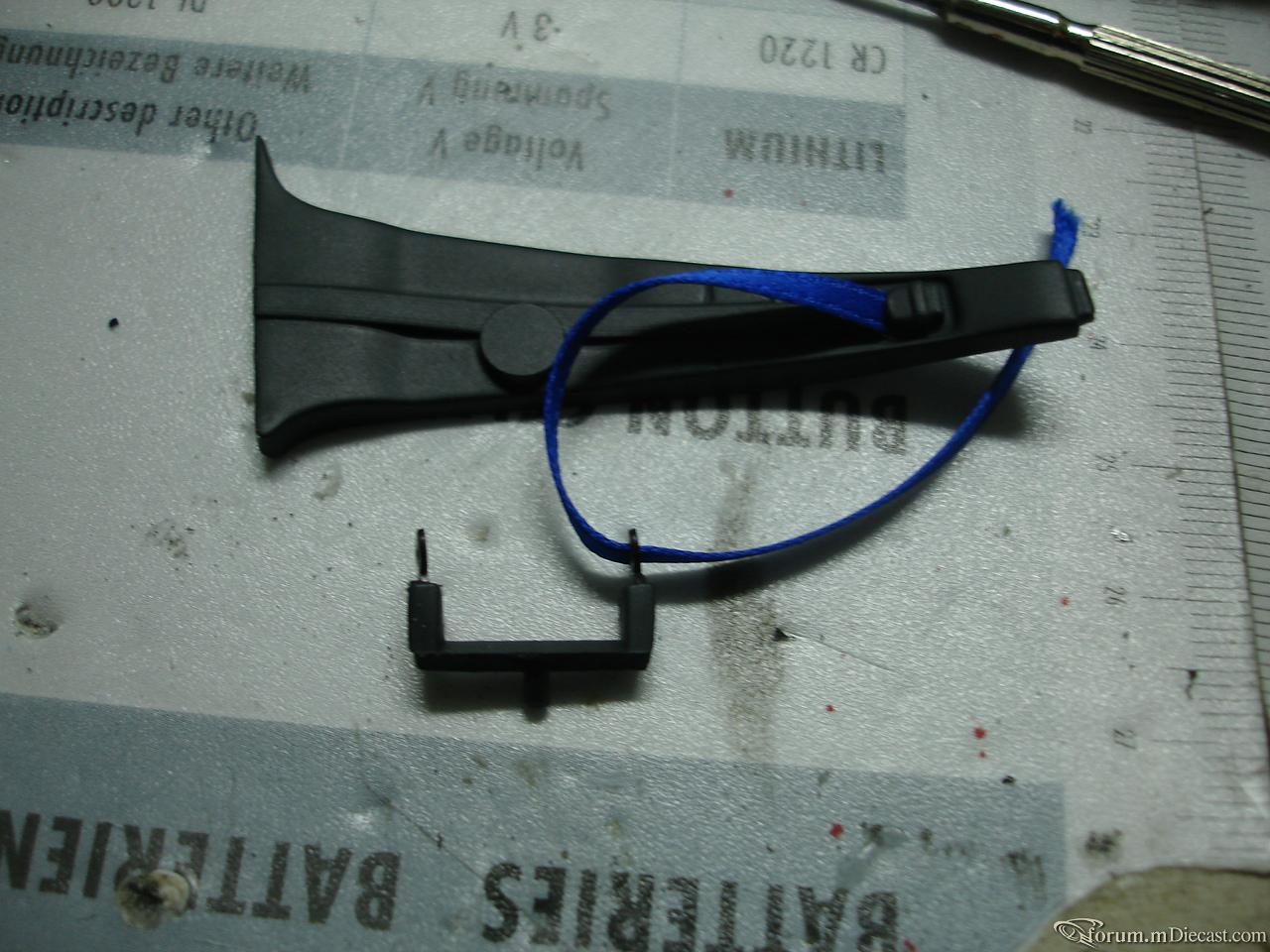

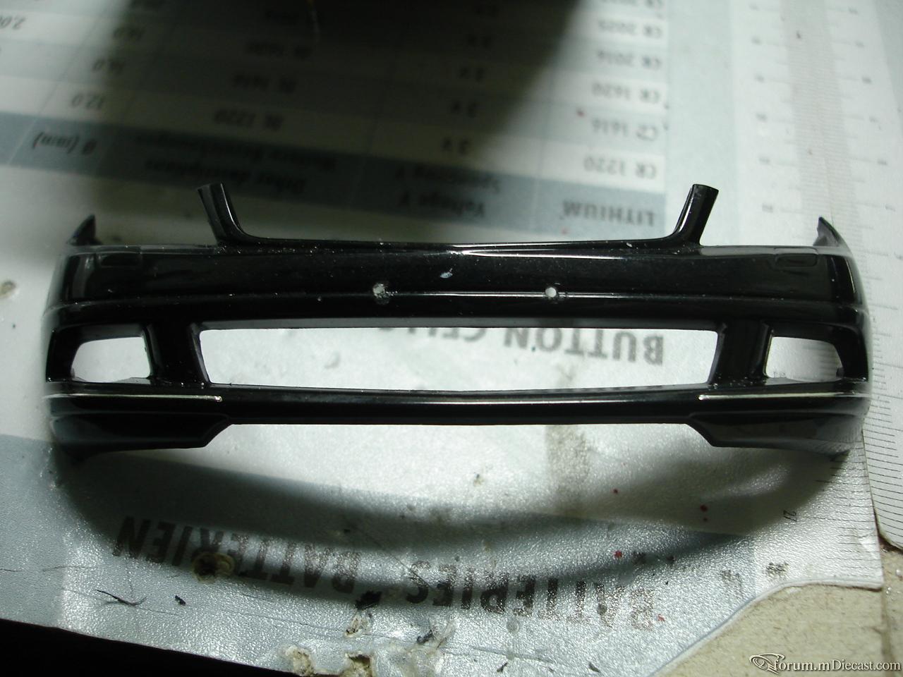

Imanishi Опубликовано: 1 апреля 2014 Автор Жалоба Опубликовано: 1 апреля 2014 пришёл стаф.Работаем. меняем ремни. Делаем 4асто видевший вариант пристёгивания идиотов. потихоньку подходим к электрификации Решил сделать подобие шторки. заместо стоковой литой решётки будет более реалистичная.(сквозь которую возможно будет виден кулерок) 1 Цитата TuninGCentrEhttp://s019.radikal.ru/i617/1210/2f/2b237e9afc6e.jpgImanishi lvl#80

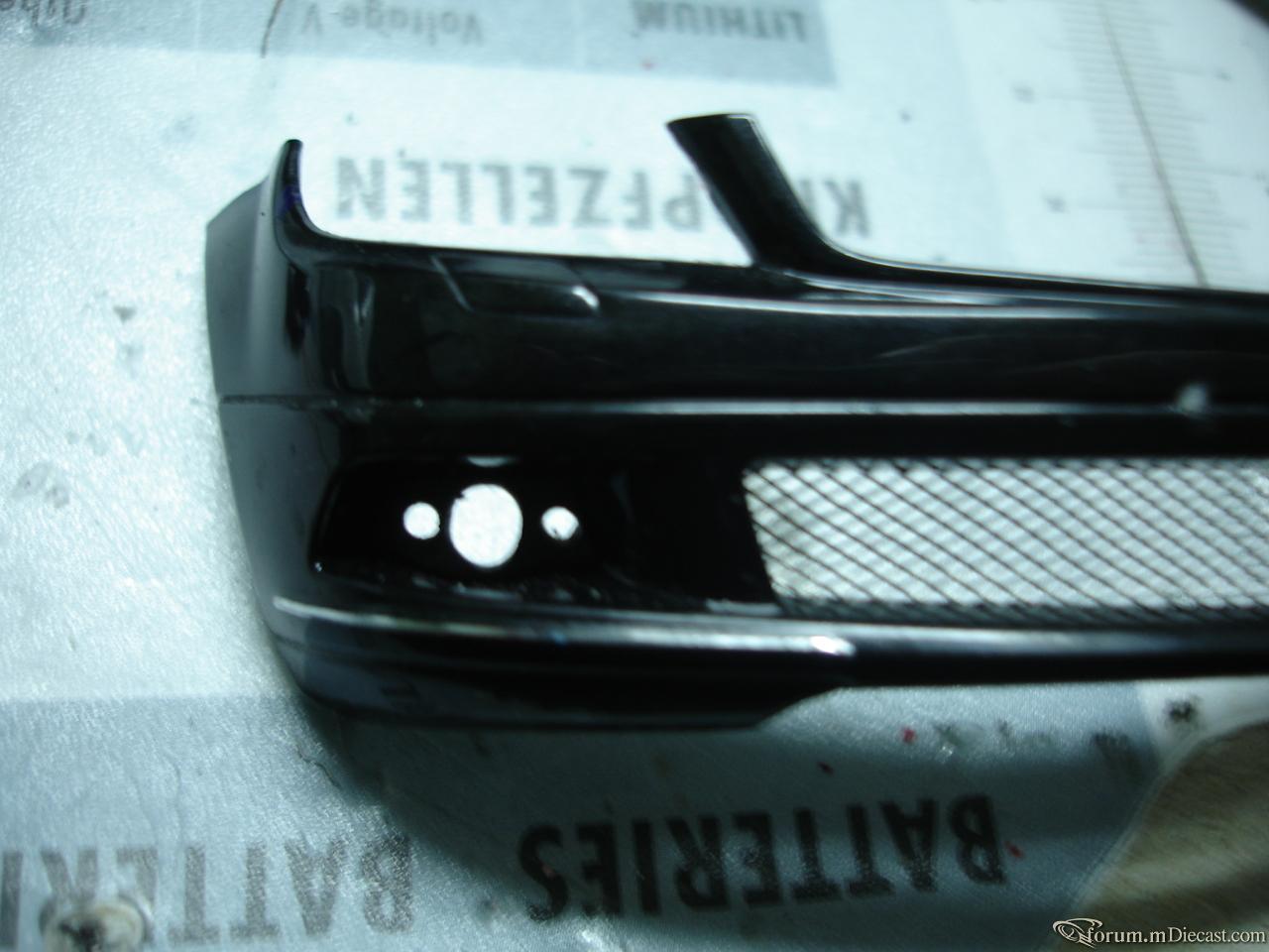

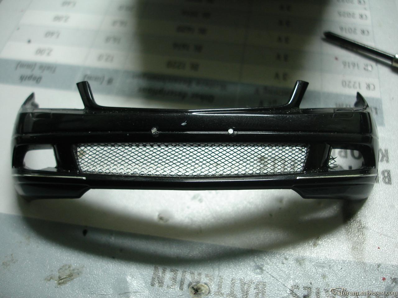

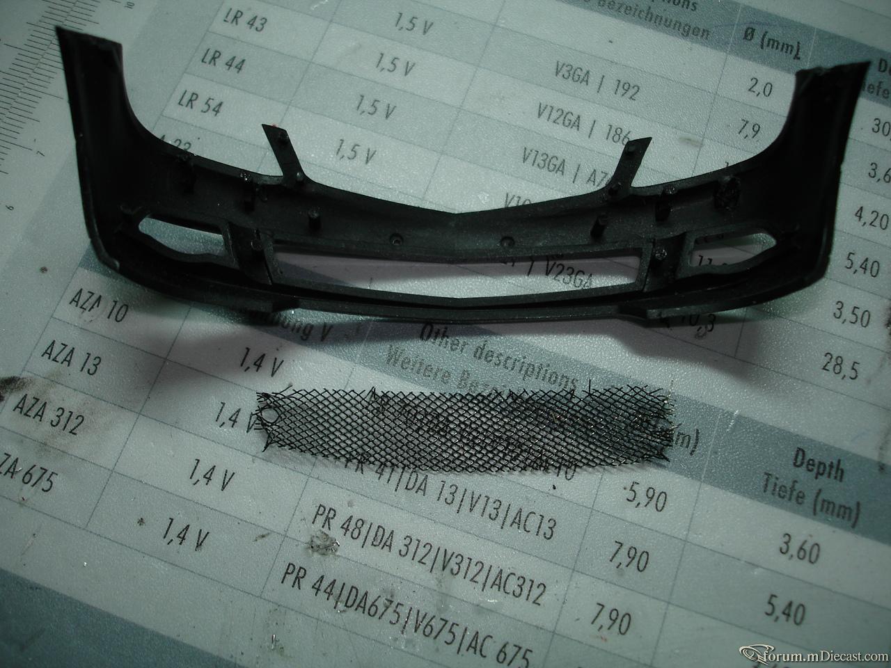

Mc Dim Опубликовано: 1 апреля 2014 Жалоба Опубликовано: 1 апреля 2014 Чётко получилось! Если можешь, покажи, как сеточку крепил? Цитата Дмитрий
Imanishi Опубликовано: 2 апреля 2014 Автор Жалоба Опубликовано: 2 апреля 2014 to Mc Dim та что в бампер ? Цитата TuninGCentrEhttp://s019.radikal.ru/i617/1210/2f/2b237e9afc6e.jpgImanishi lvl#80
L-ninio Опубликовано: 2 апреля 2014 Жалоба Опубликовано: 2 апреля 2014 (изменено) to Mc Dim та что в бампер ?Да на бампере - очень просим и если можно подскажи, и размер ячейки примерно ск-ко мм ? Изменено 2 апреля 2014 пользователем L-ninio Цитата Больше всего мне нравятся модели фирмы AUTOart!!! Максим

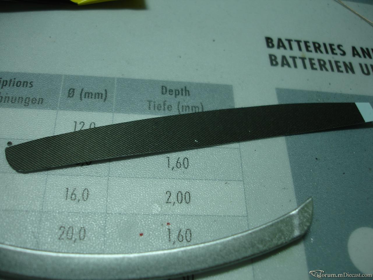

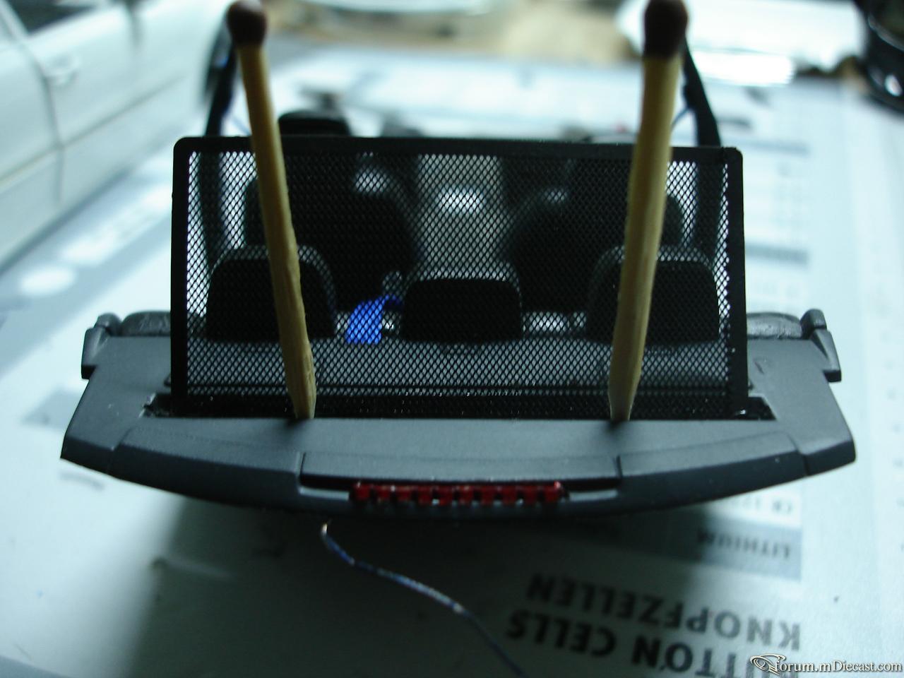

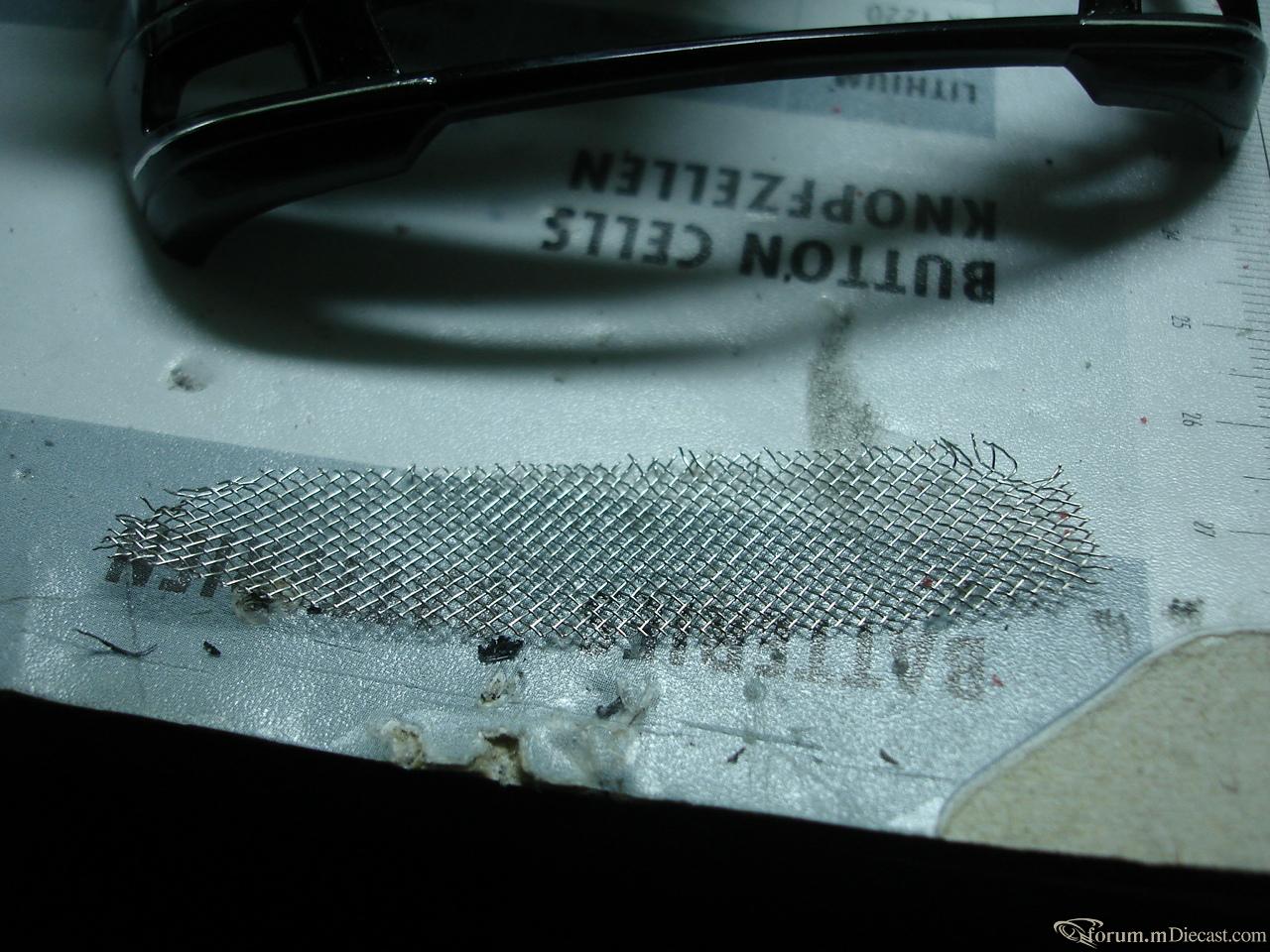

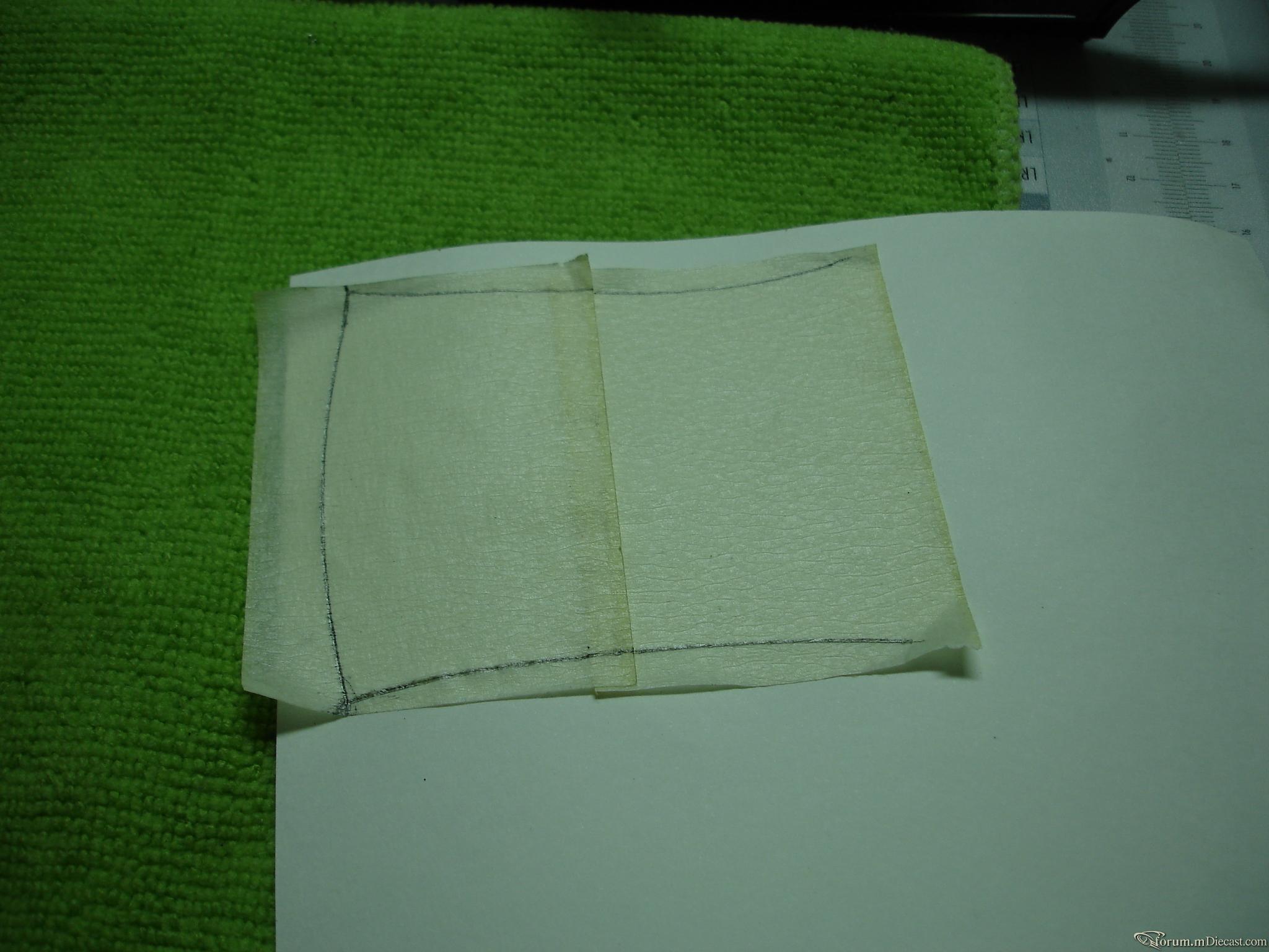

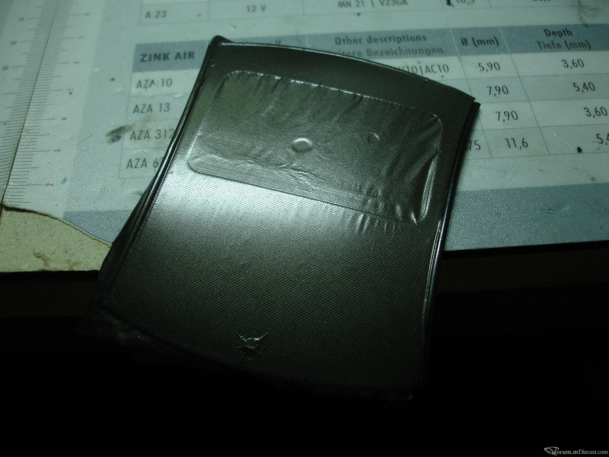

Imanishi Опубликовано: 5 апреля 2014 Автор Жалоба Опубликовано: 5 апреля 2014 to L-ninio окей,сделаю для тебя фотку.Только,чем она так для тебя интересна а сеточка,от заварки чая. Там принцип баяна,тянешь ей вверх или в бок и подбираешь для себя нужный угол отверстий. 1 Цитата TuninGCentrEhttp://s019.radikal.ru/i617/1210/2f/2b237e9afc6e.jpgImanishi lvl#80

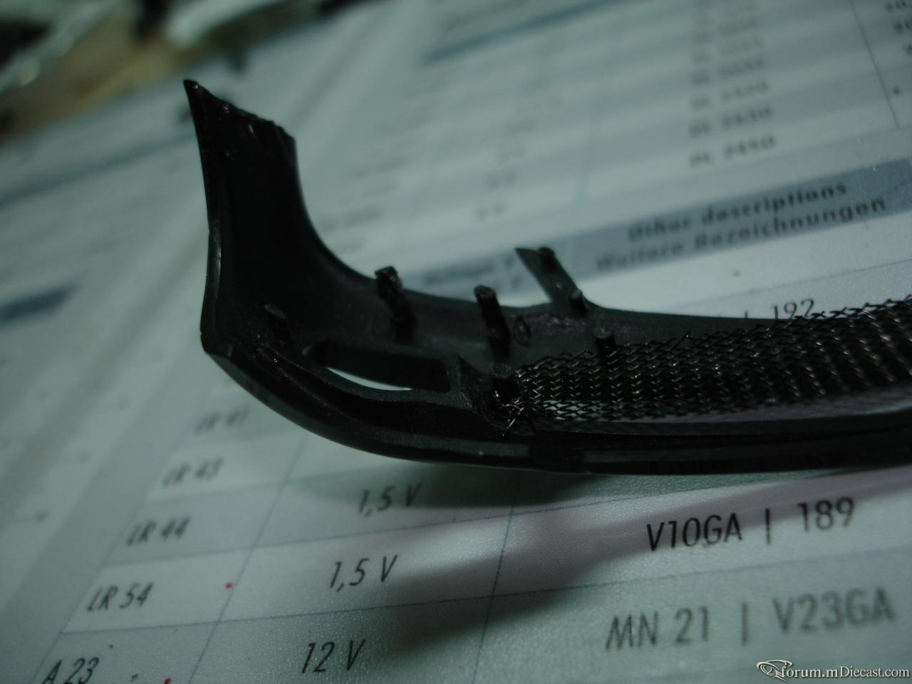

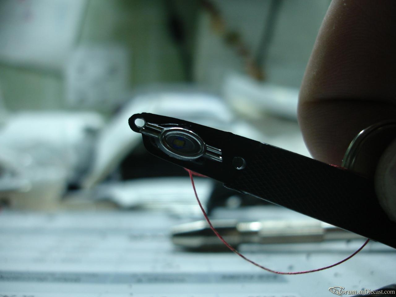

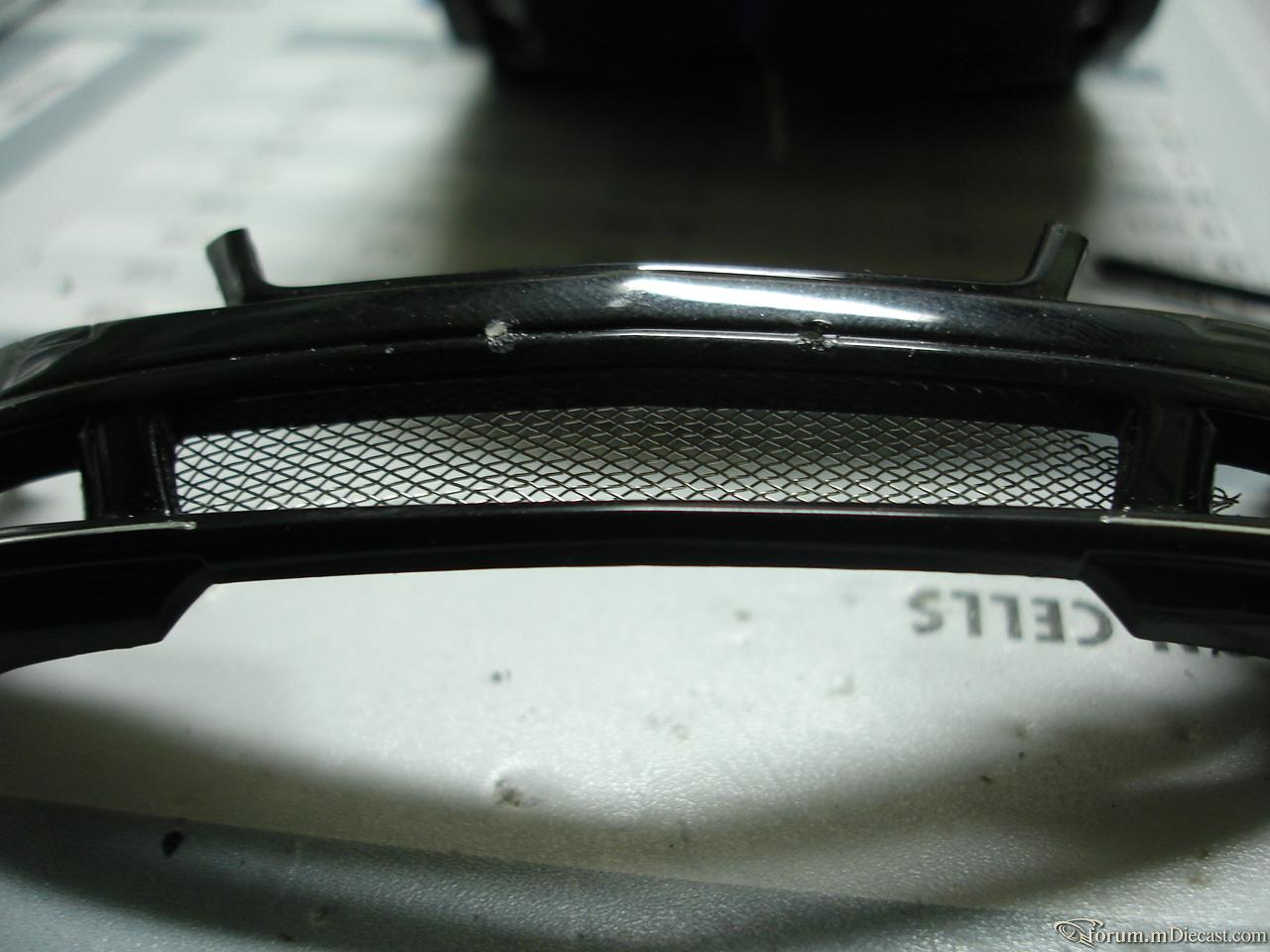

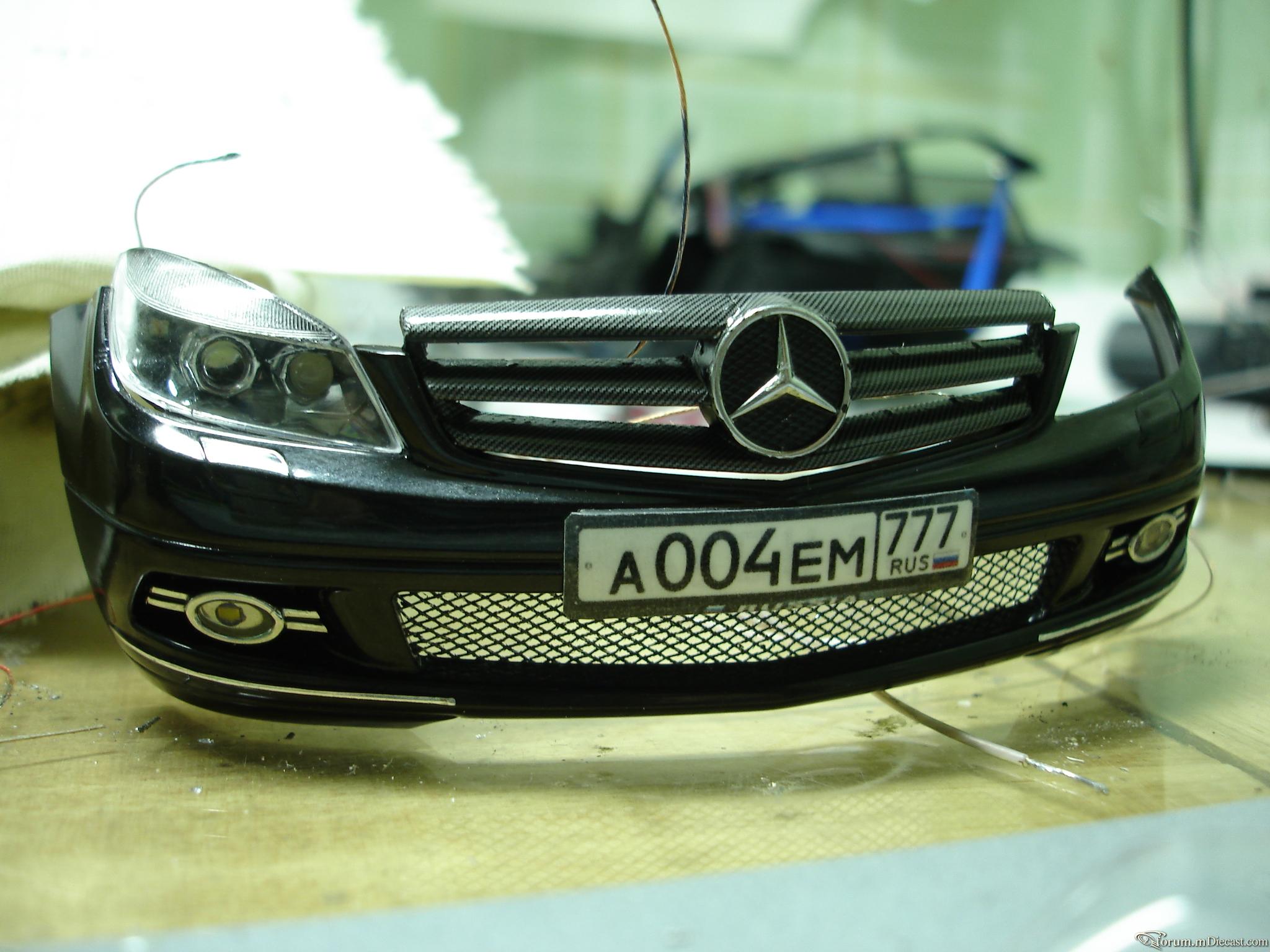

Imanishi Опубликовано: 7 апреля 2014 Автор Жалоба Опубликовано: 7 апреля 2014 делаем нужную форму сеточки и для фиксации делаем по бокам посадочные отверстия мы имеем часть от стоковой(глухой решётки)На ней мы так же видим посадочные места(родные) совмещаем,фиксируем. ну и вставляем птф с имплантированной планарной лампочкой. имеем на выходе 3 Цитата TuninGCentrEhttp://s019.radikal.ru/i617/1210/2f/2b237e9afc6e.jpgImanishi lvl#80

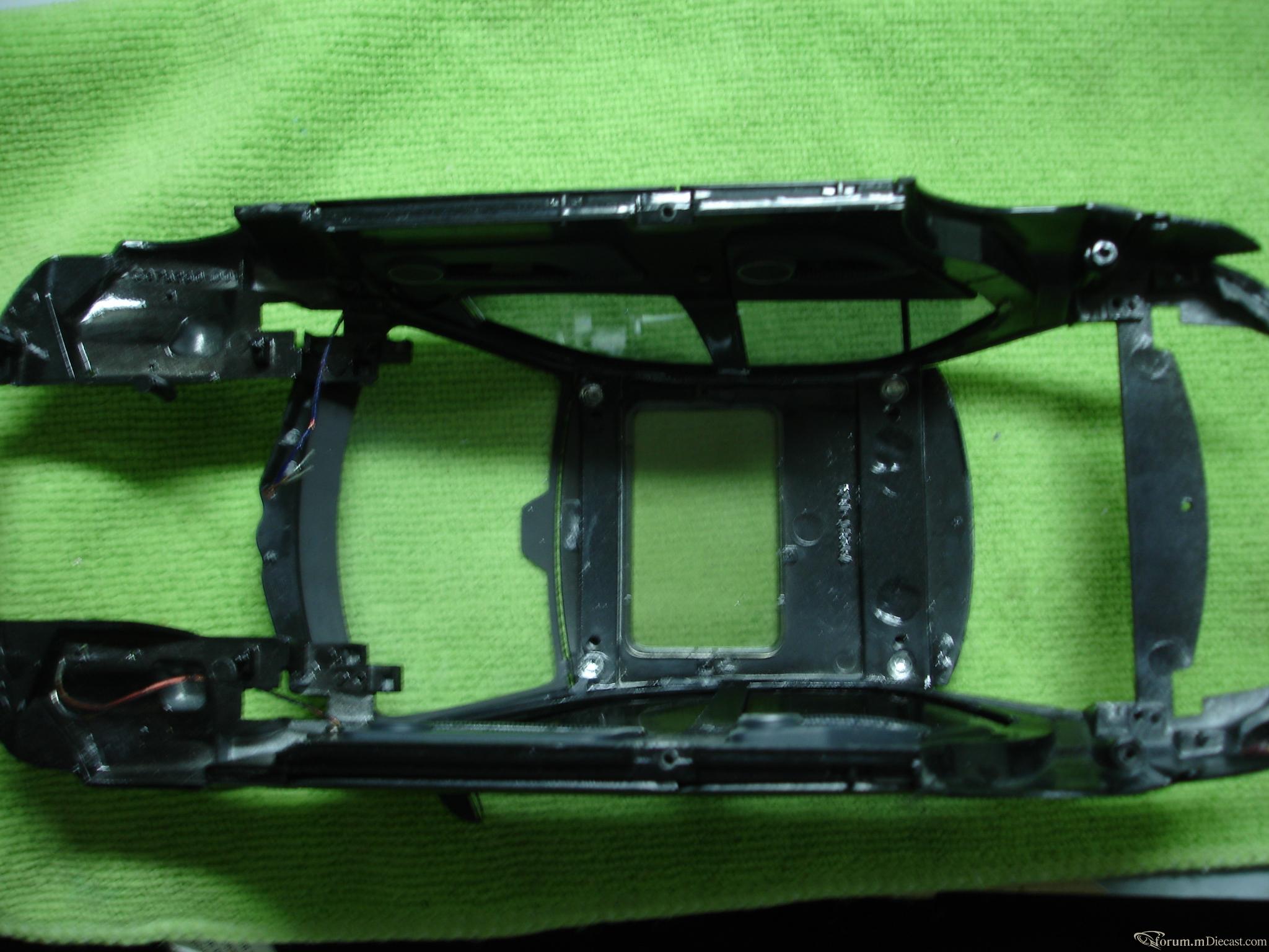

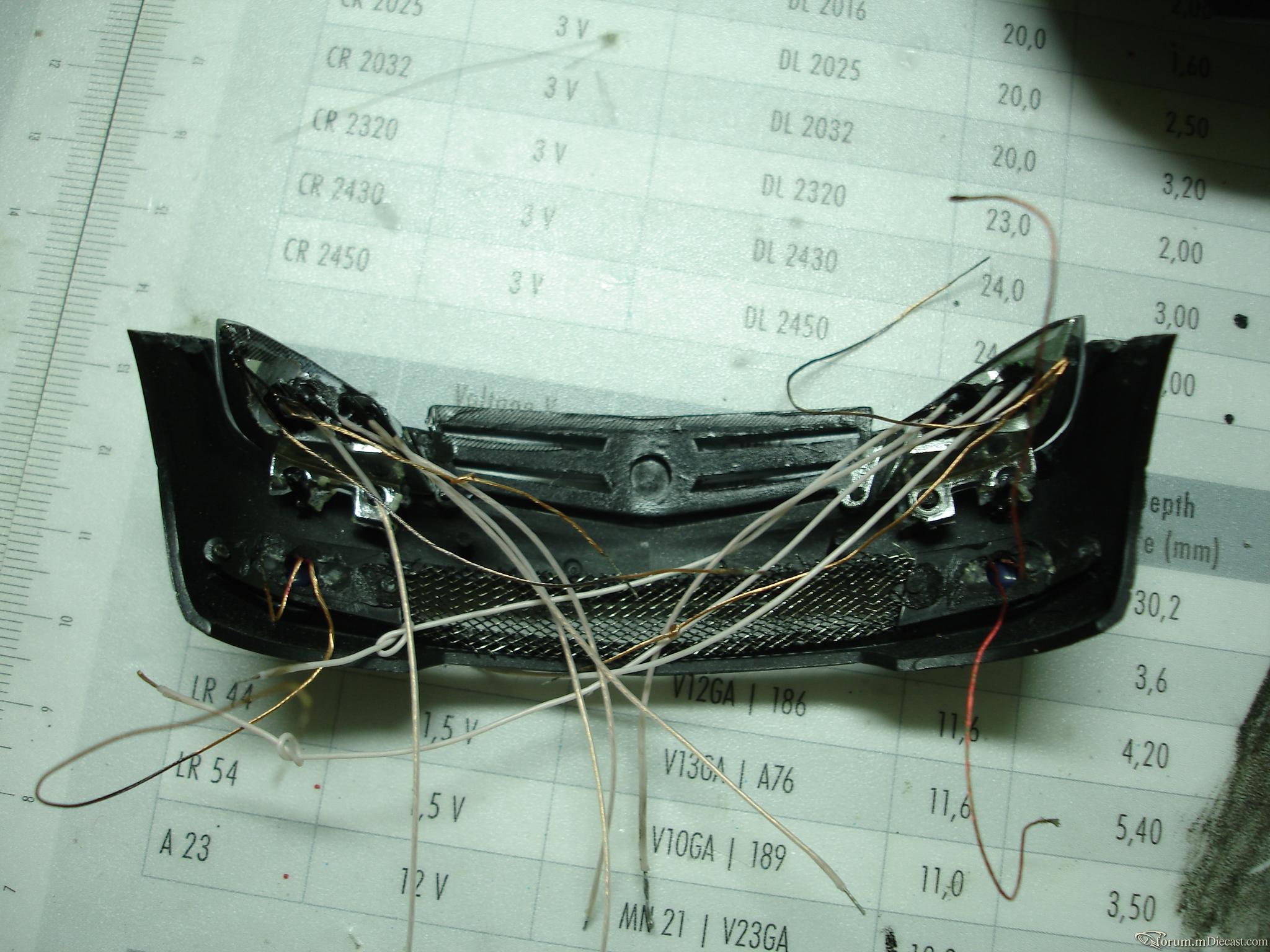

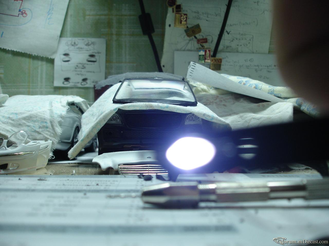

Imanishi Опубликовано: 16 сентября 2014 Автор Жалоба Опубликовано: 16 сентября 2014 на мысочках подкрадываемся к нашей цешке.Которая за время простоя начинает обретать,будто вены,проводку.Получила карбоновый пакет,выпуск и спойлер. Цитата TuninGCentrEhttp://s019.radikal.ru/i617/1210/2f/2b237e9afc6e.jpgImanishi lvl#80
