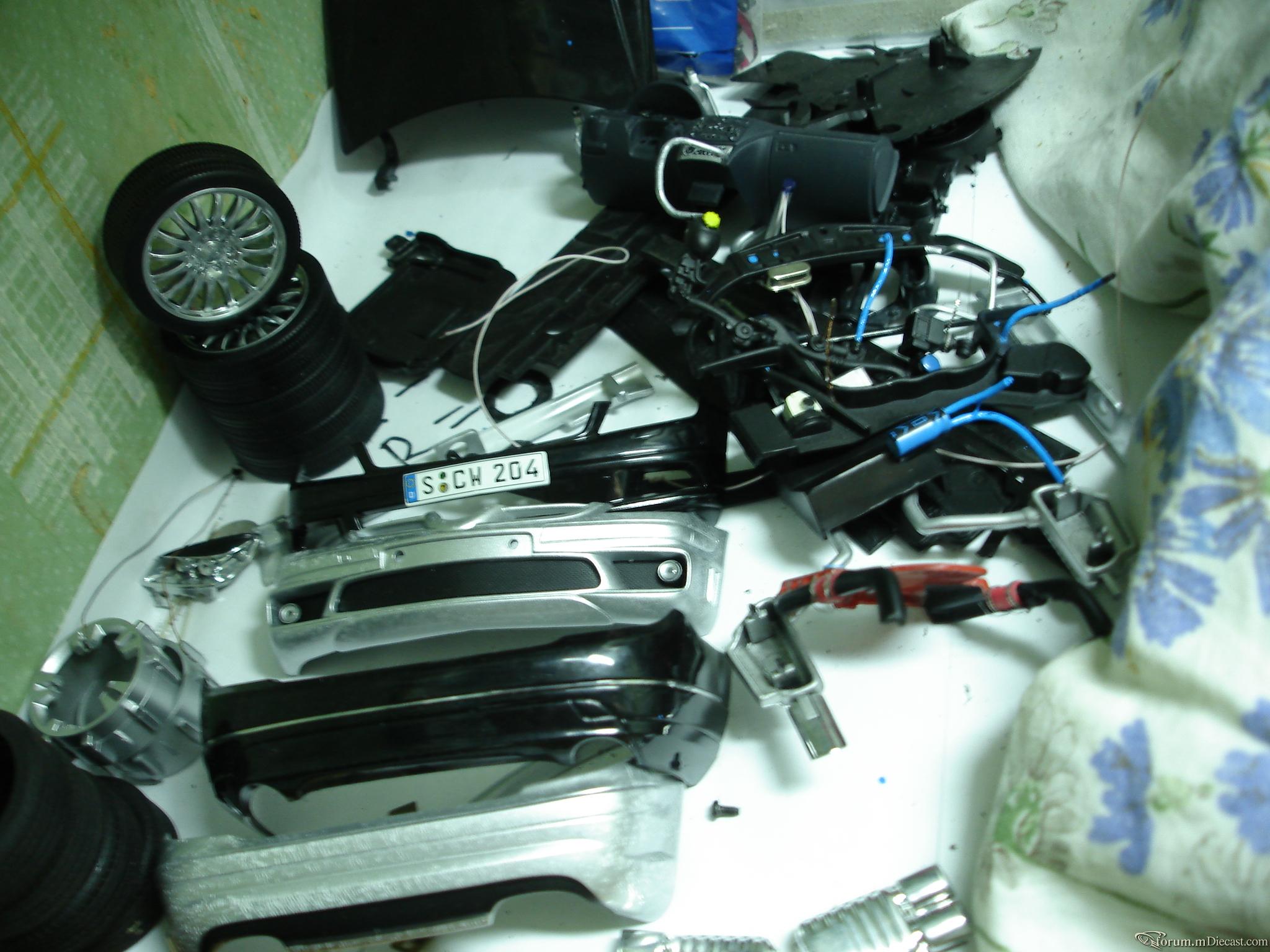

Всем привет,потешу вас очередным открытым проектом,на сей раз под скальпель попала подаренная мне пару дней рождений назад, :merc: чёрная цешка от АА.post-7954-0-25206700-1328561423_thumb.jpg

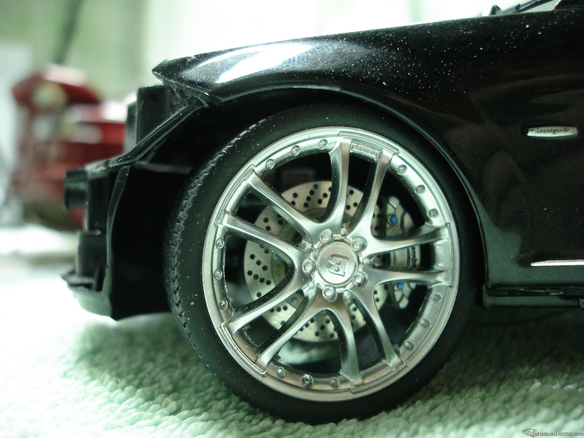

Автоарт это наверное первая контора,которая познакомила меня с моделями и как они должны выглядеть,поэтому как бы я не хотел к ней придраться получается это редко и не с большой охотой.Но если говорить за мою модель,то у неё были 3 колеса с ОО4ень приличными восьмерками,что для меня недопустимо,да и к тому же это же Автоарт.Поэтому достав в первые модель из дилерской коробки была мысль о замене дисков.И вот спустя пару лет,придя вчера домой и сев за рэнж-ровер,я понял что не лежит к нему рука, ну никак(=и взгляд упал...Упал он как вы понимаете на цешку.Признаюсь моделированием занимаюсь ни первый год и на мой взгляд сделал много достойных экземпляров.Но в глубине меня сидела пугающая меня мысль ,что придёт день и мне придётся иметь дело с колёсами от Автоарта и вот эта ночь пришла.Ибо не знаю почему творить у меня получается гораздо лучше по ночам перетекающим в рассвет.Ну и понеслась.post-7954-0-71338700-1328562423_thumb.jpg

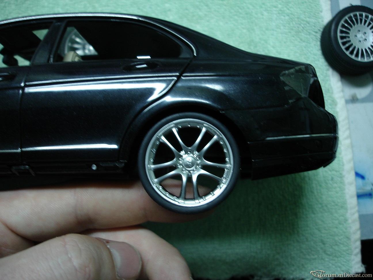

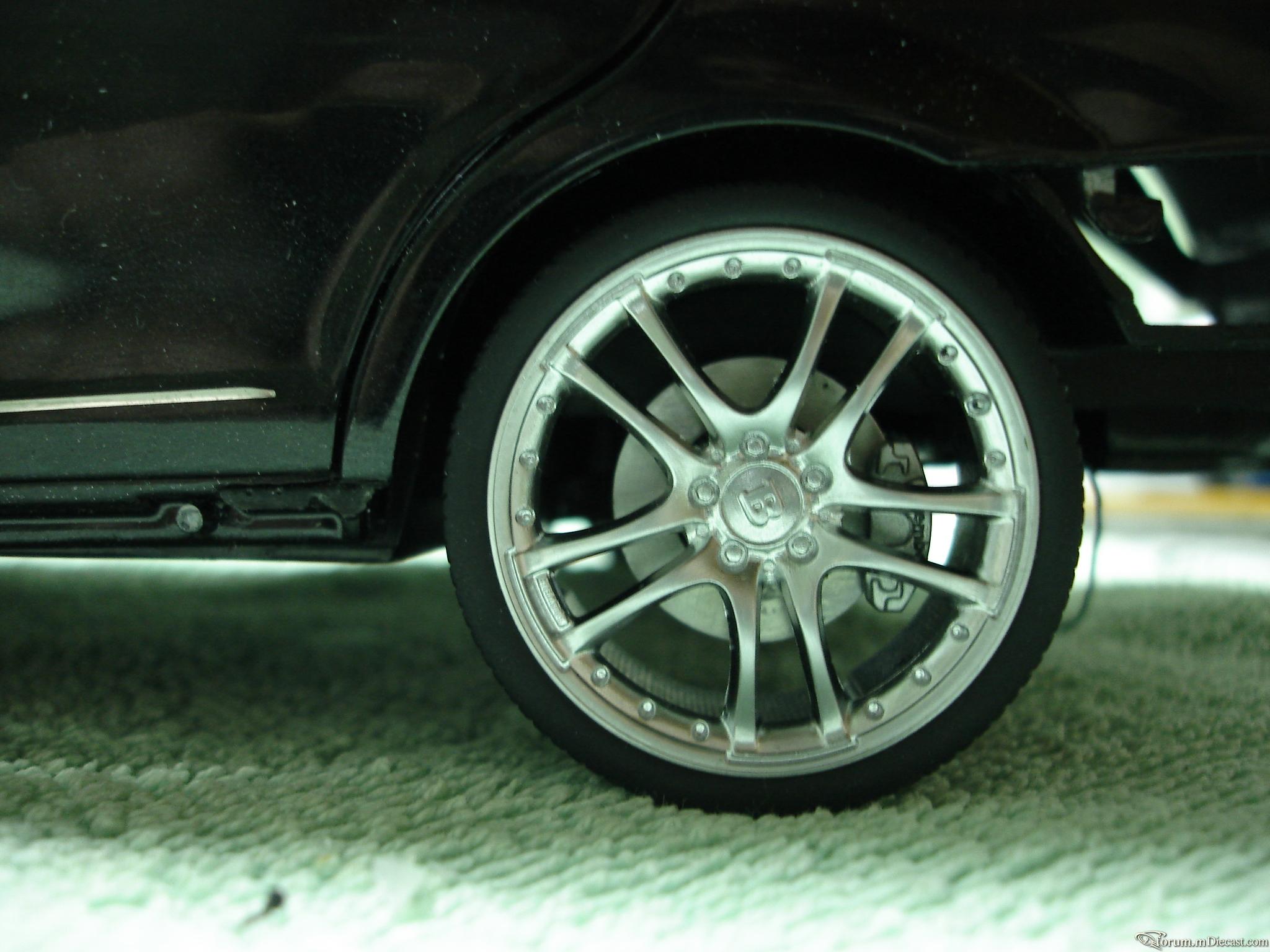

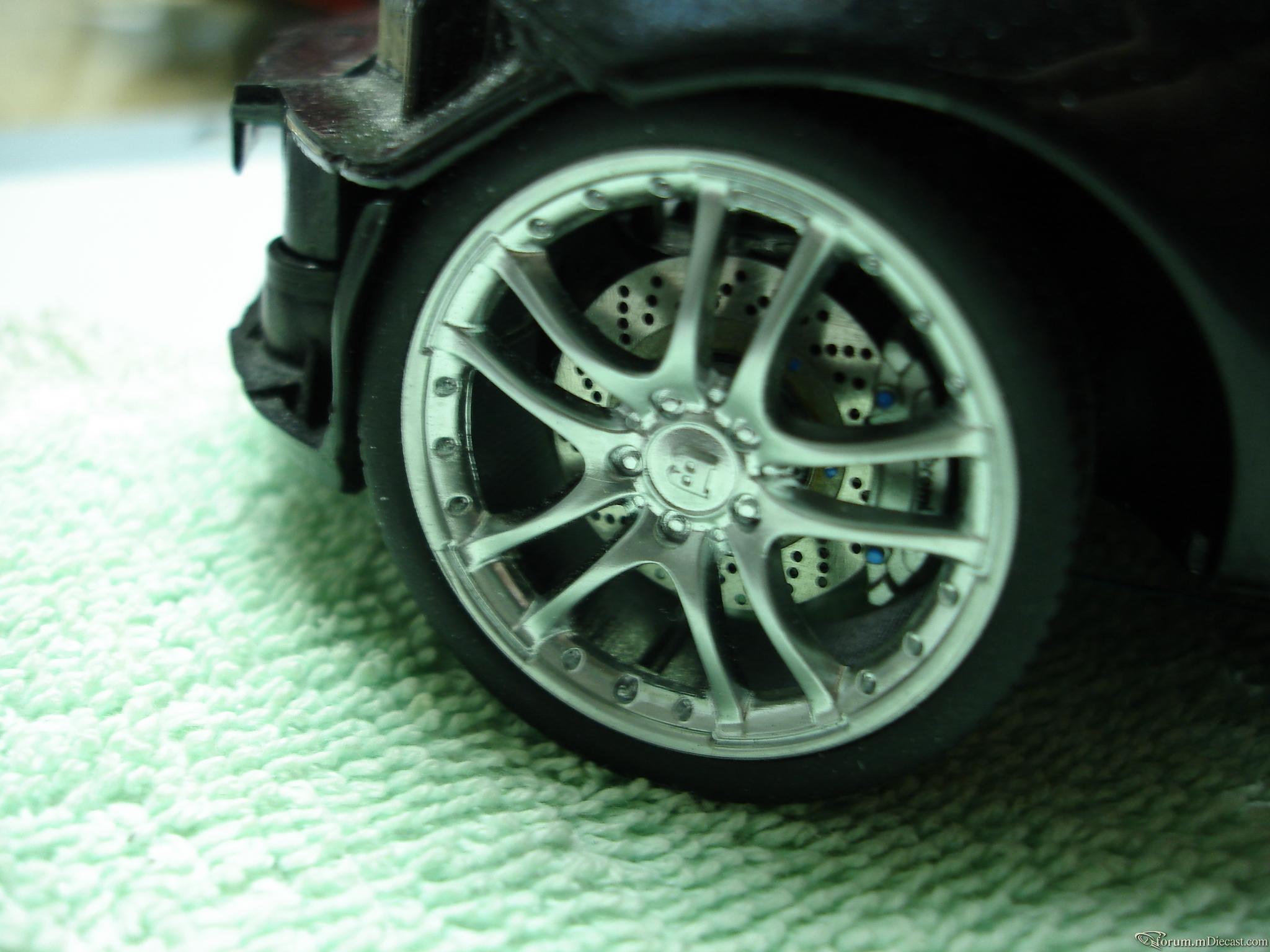

честно говоря ещё не определился от кого ставить катки,ваше мнение лоринзер post-7954-0-14863900-1328562583_thumb.jpgали брабус post-7954-0-02511000-1328562594_thumb.jpg?

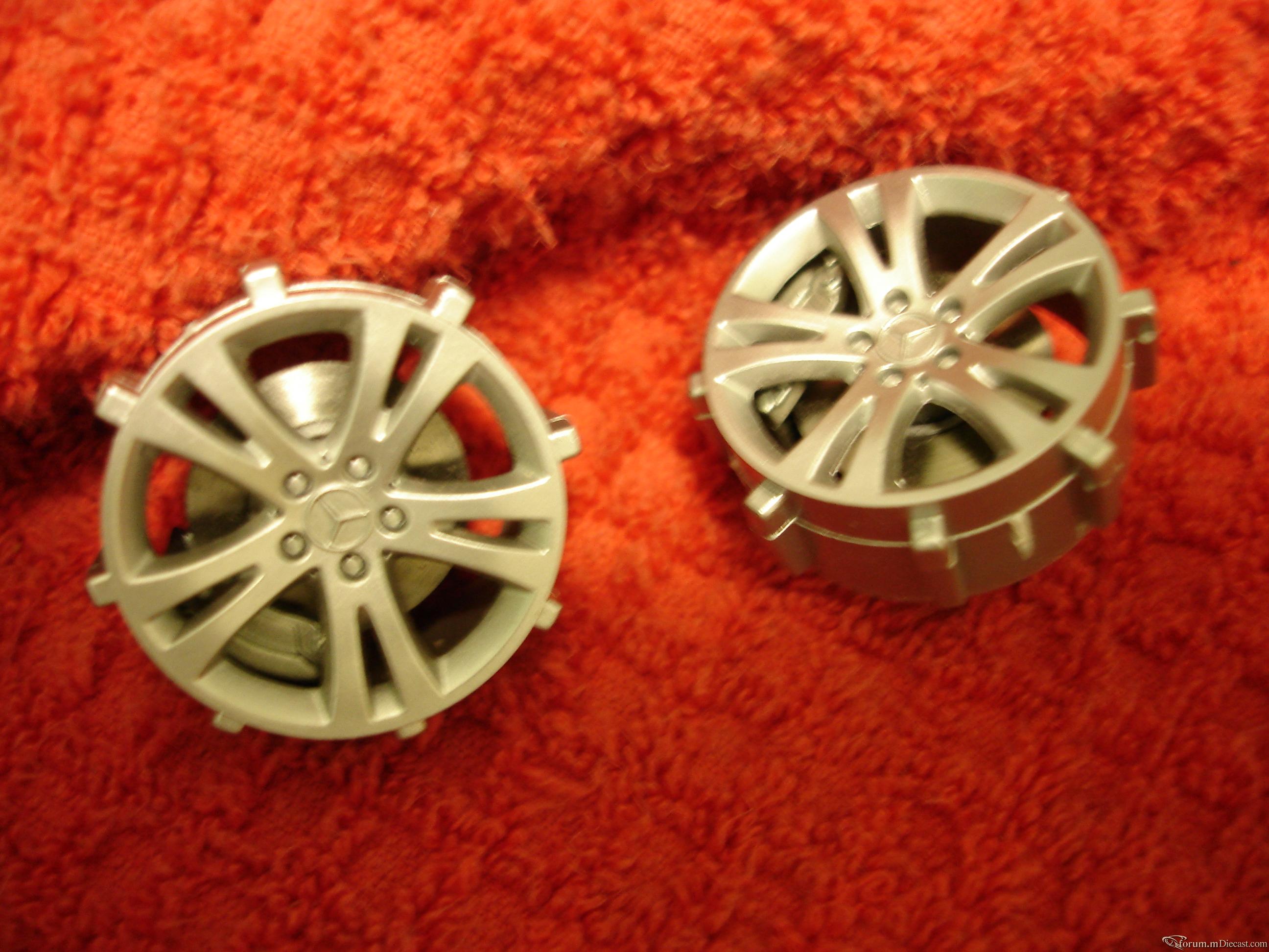

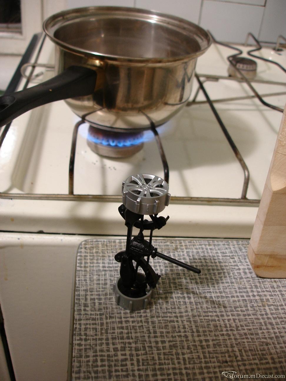

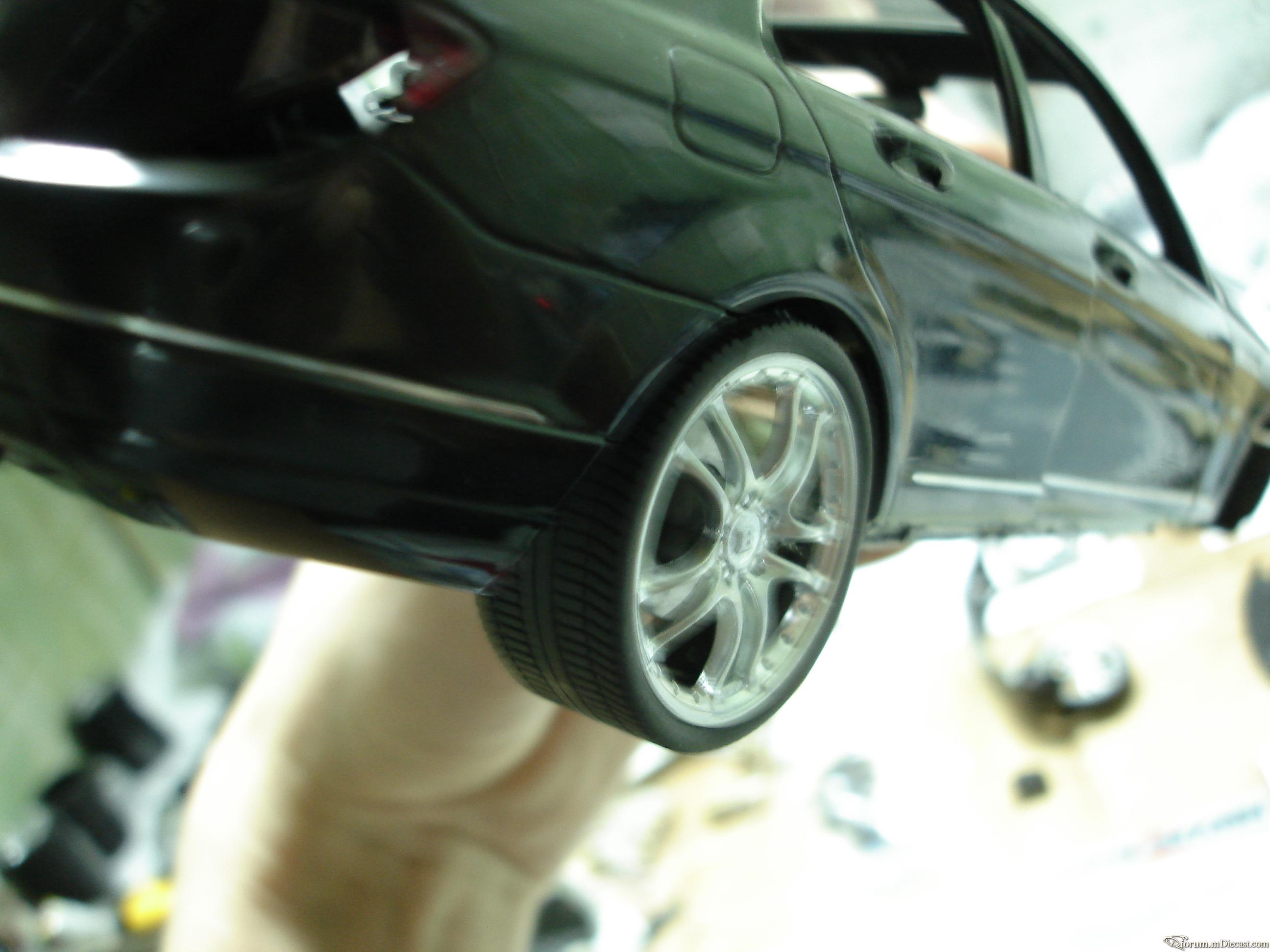

тяготею к последним,но до этого далеко.post-7954-0-00363800-1328562970_thumb.jpg закипело+положили=снялиpost-7954-0-37991200-1328562984_thumb.jpg

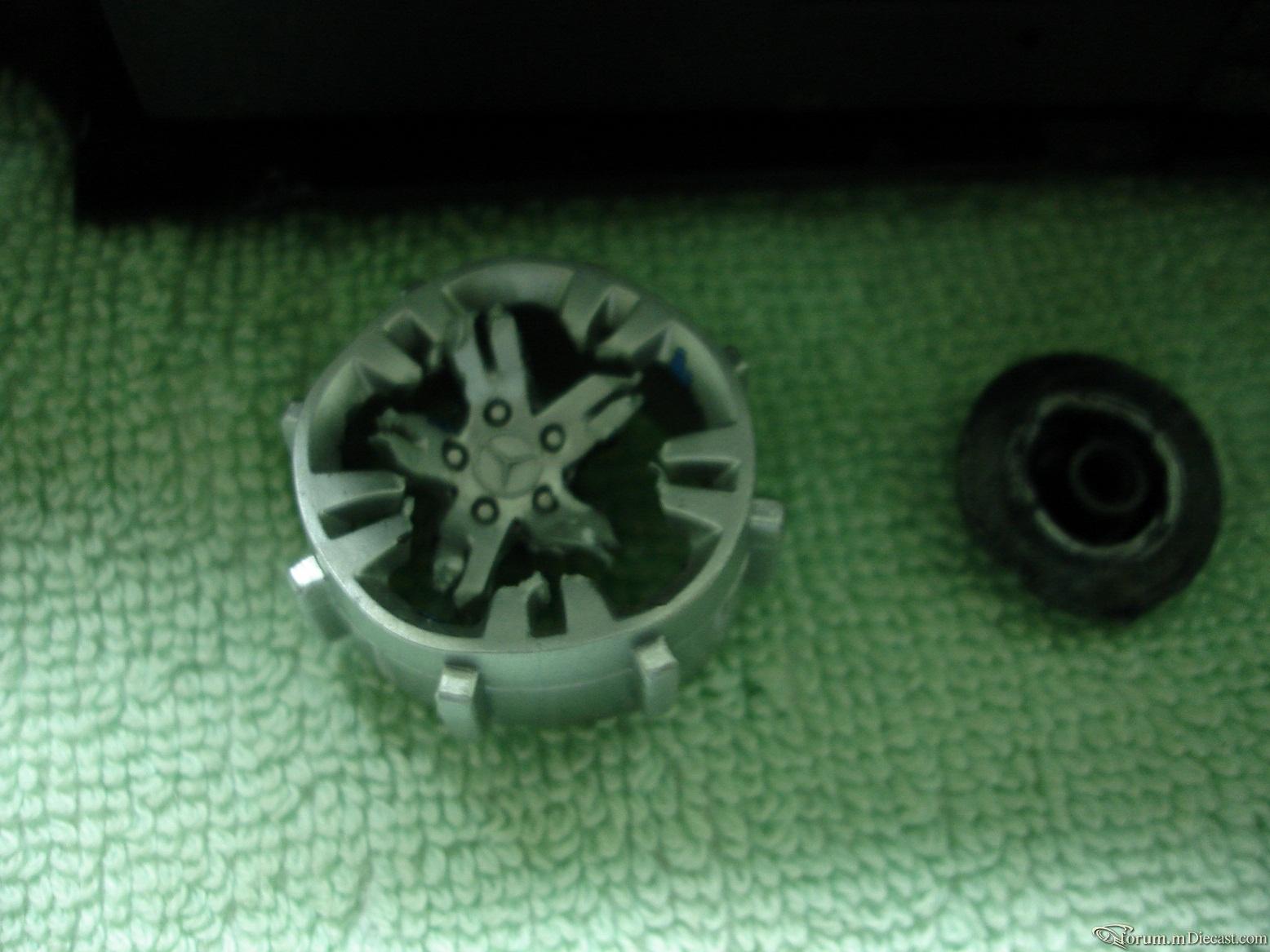

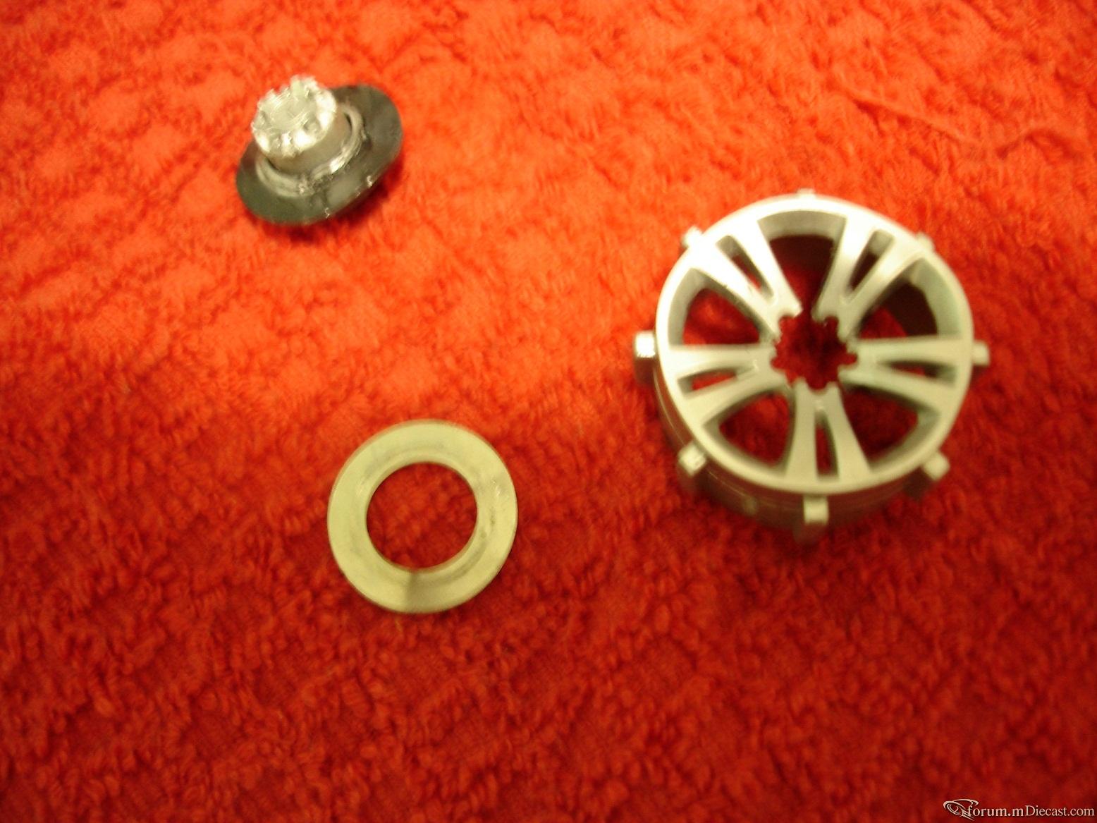

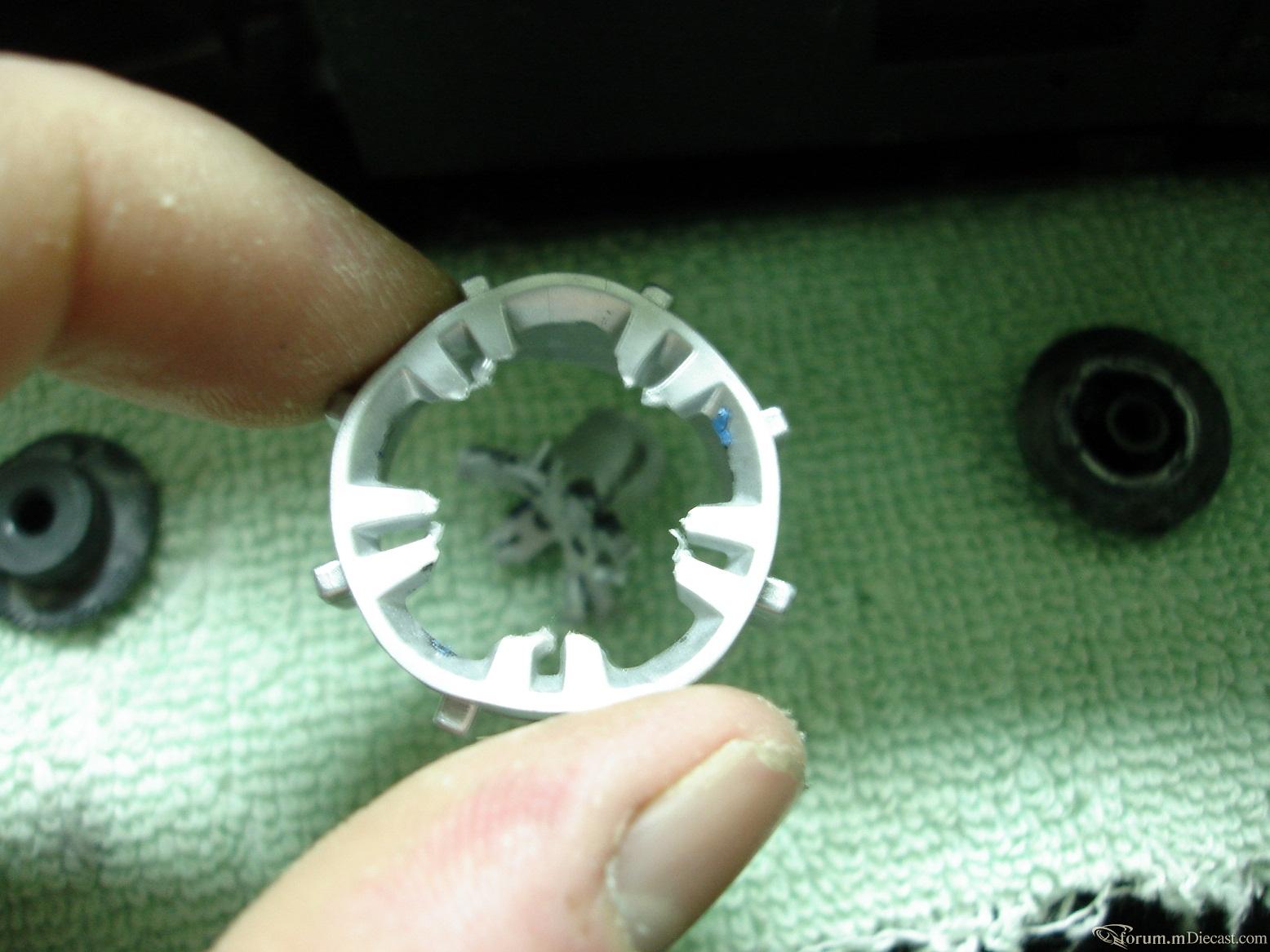

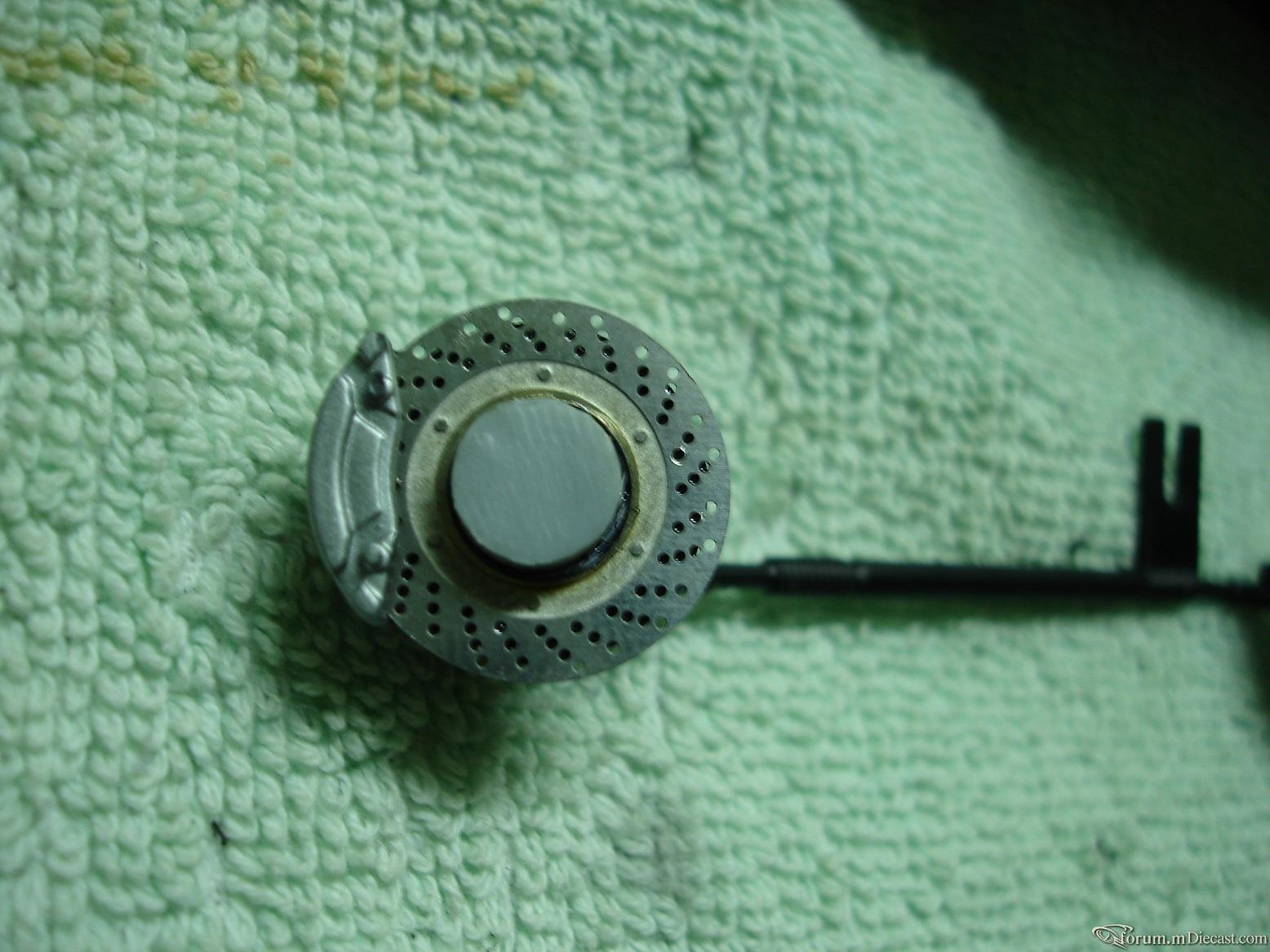

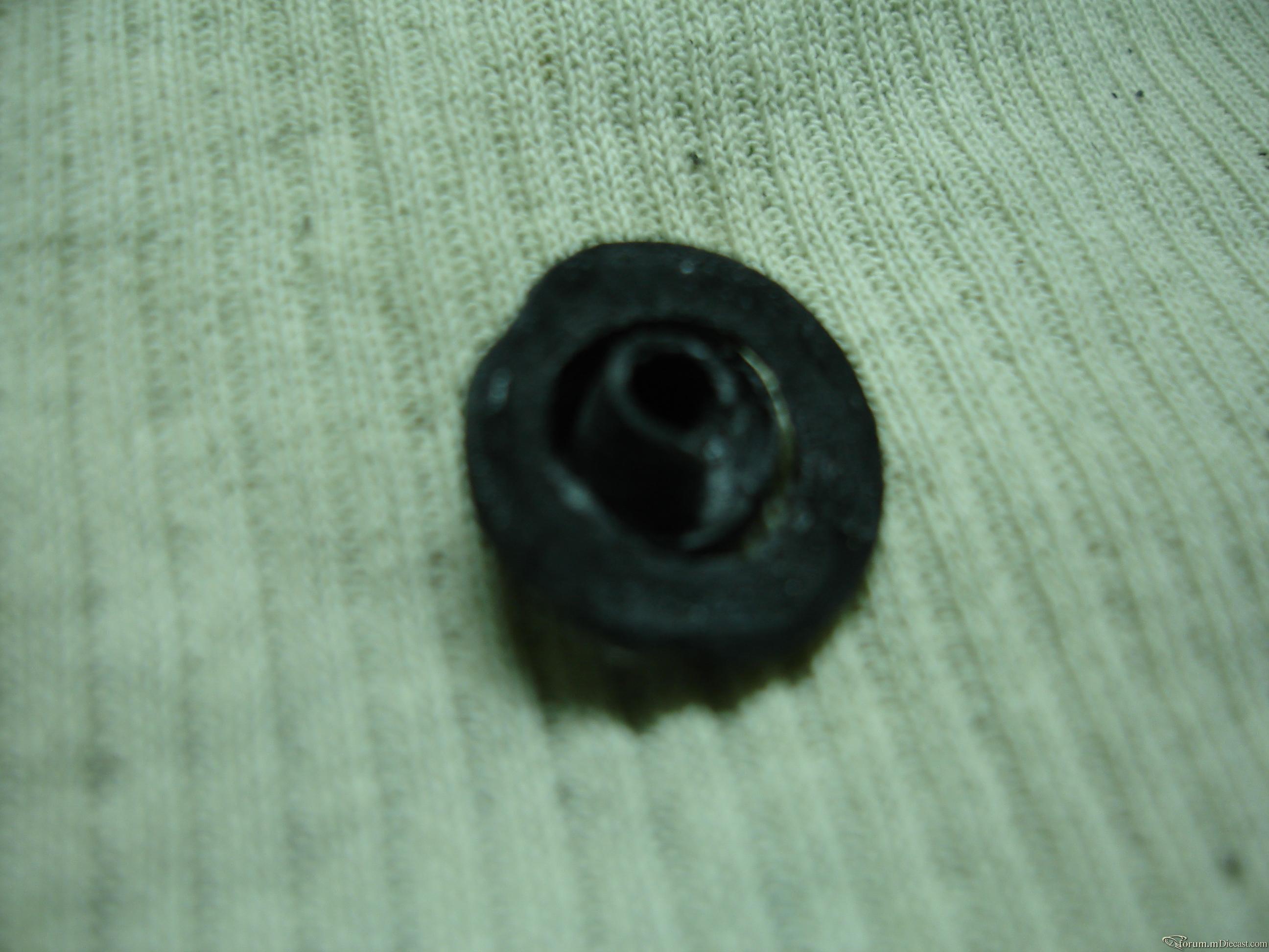

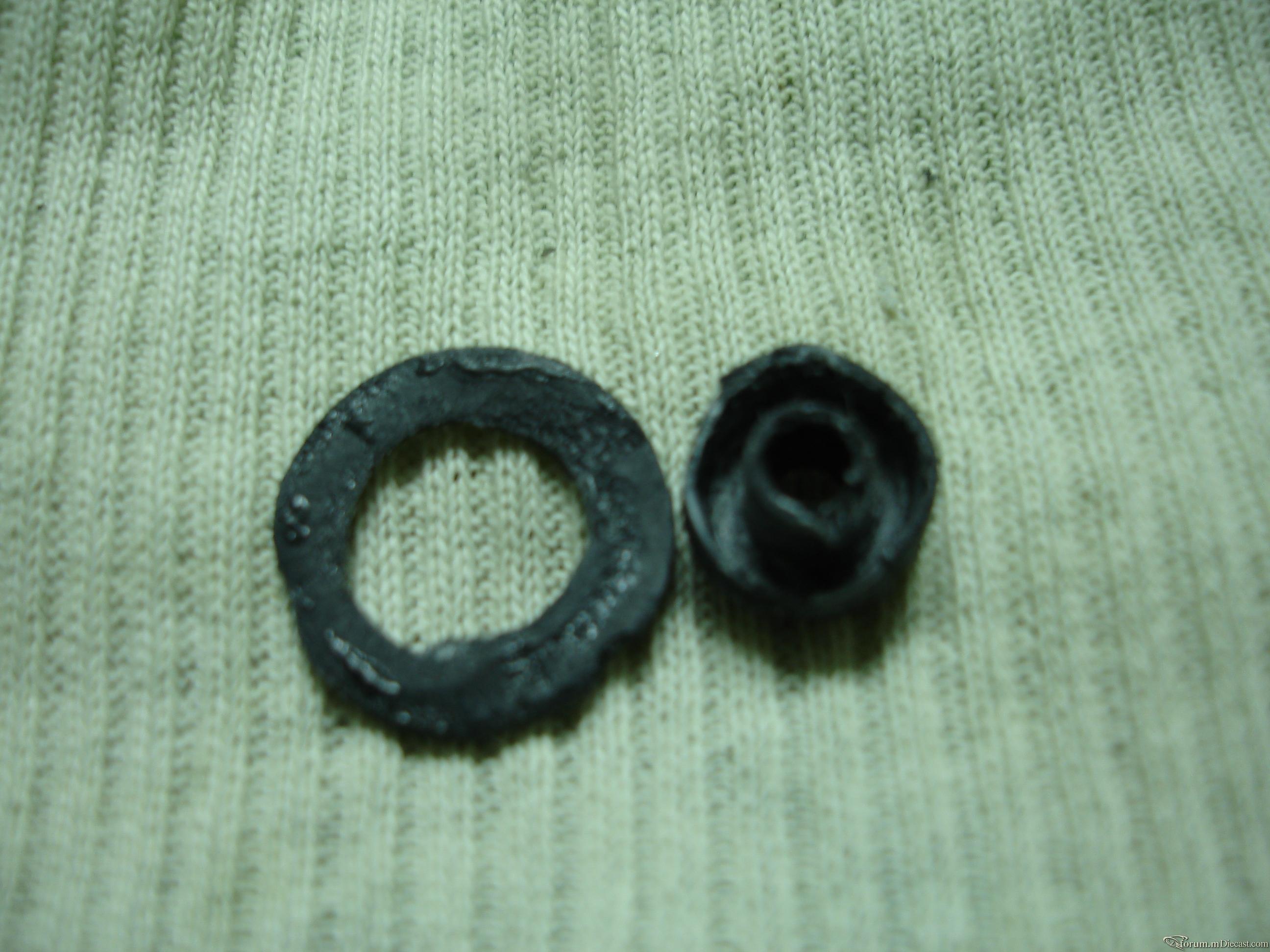

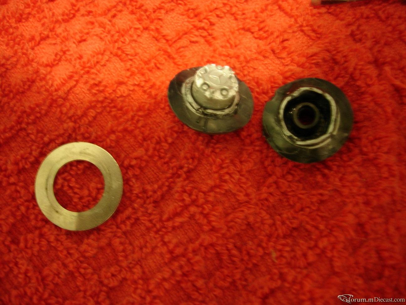

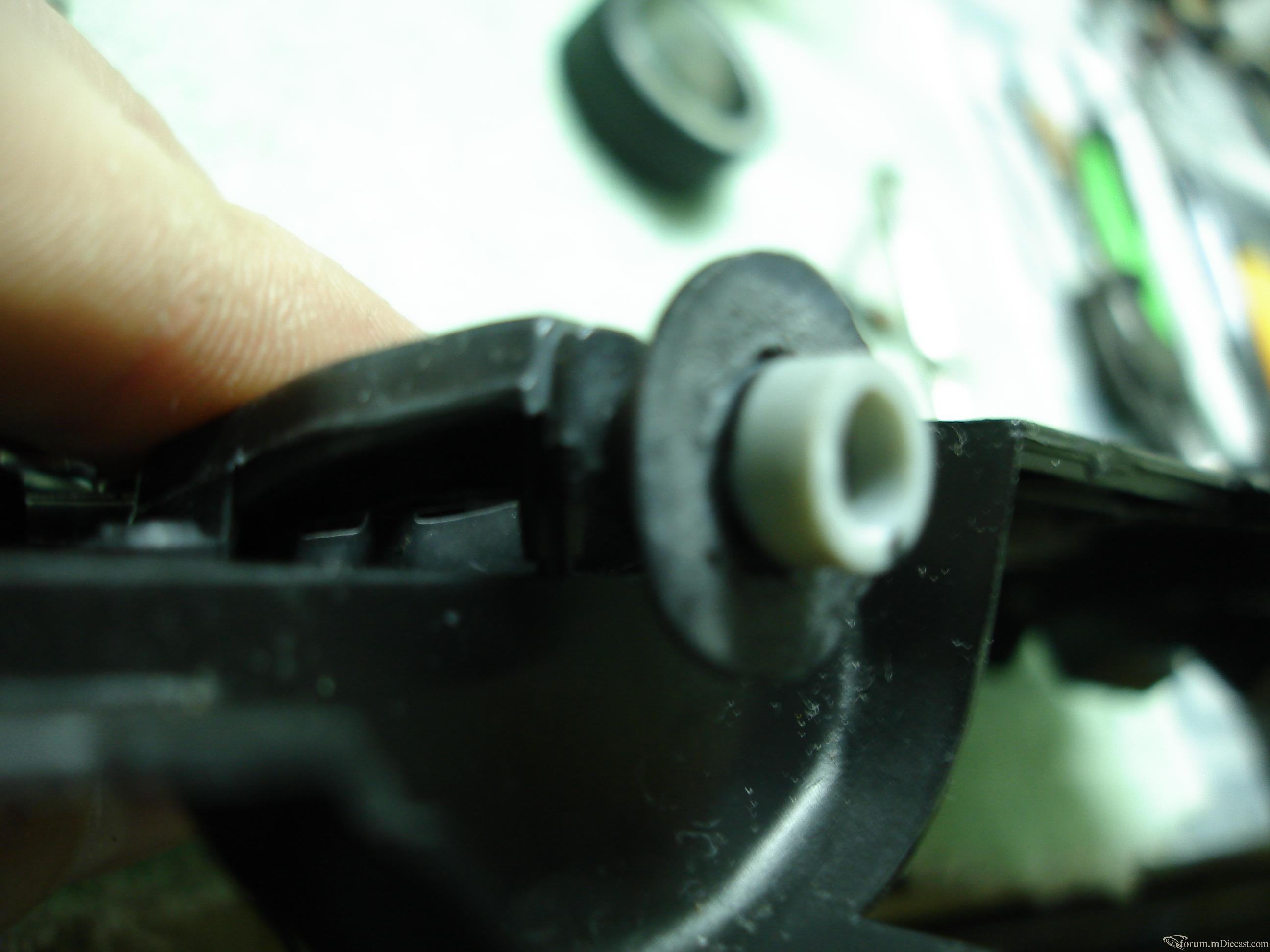

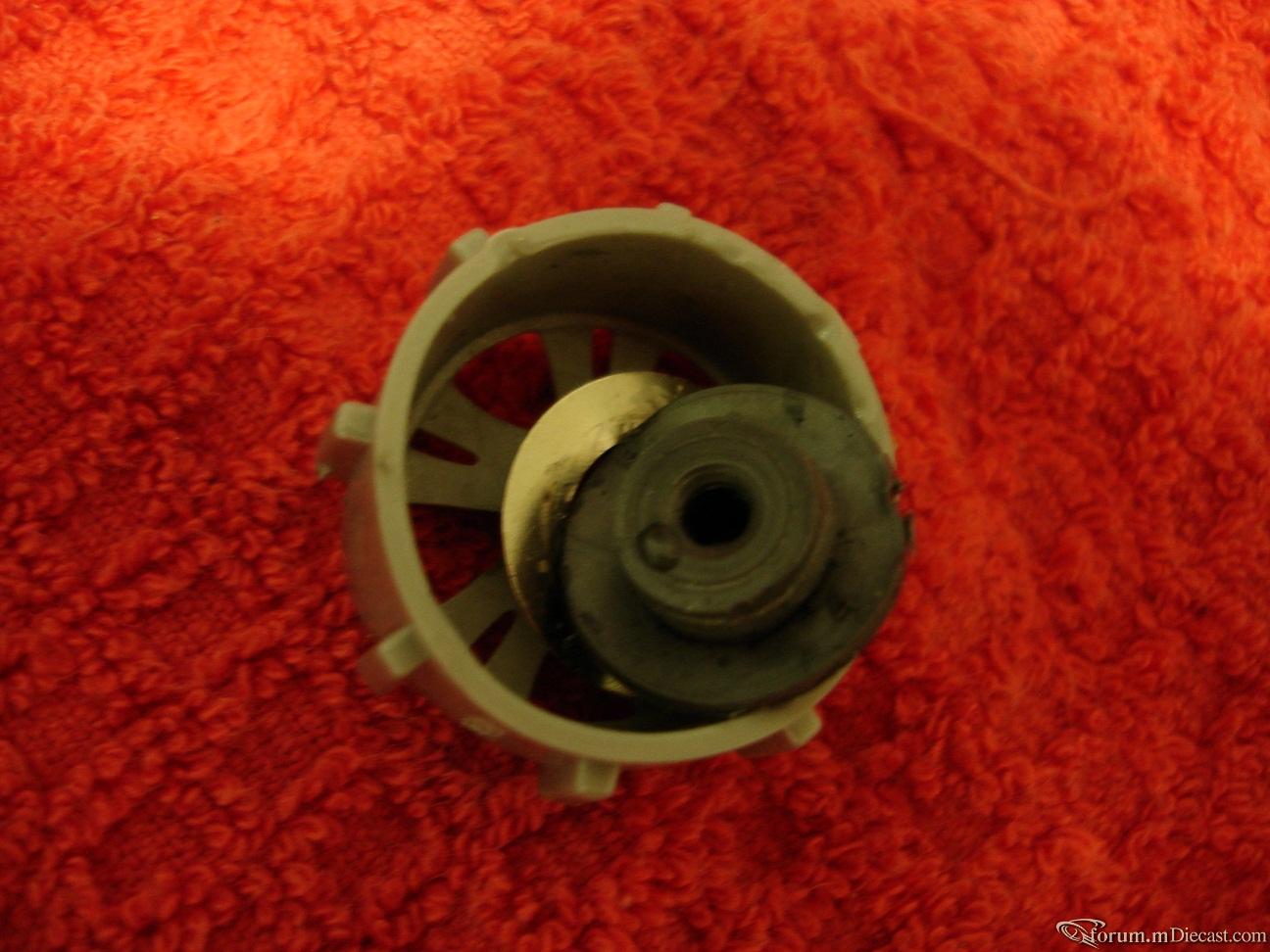

далее самое сложное-снять ступицу с диска(в этом плане у Автоарт самый "дрянной" способ,очень плотная посадка + клей ) ни с миничемпсом ни с пауди да ни с одной фирмой у меня не было такого гемороя :wall:

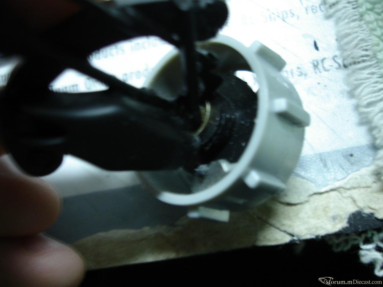

не снимается,греем ешё минут 5,тянем,нет,пытаемся выбить,ес!post-7954-0-81448700-1328563334_thumb.jpg готова! именно такие мысли были в голове пока не перевернул дискpost-7954-0-11865300-1328563298_thumb.jpg в итоге: post-7954-0-51648900-1328563426_thumb.jpg на выходе post-7954-0-77423800-1328563440_thumb.jpg

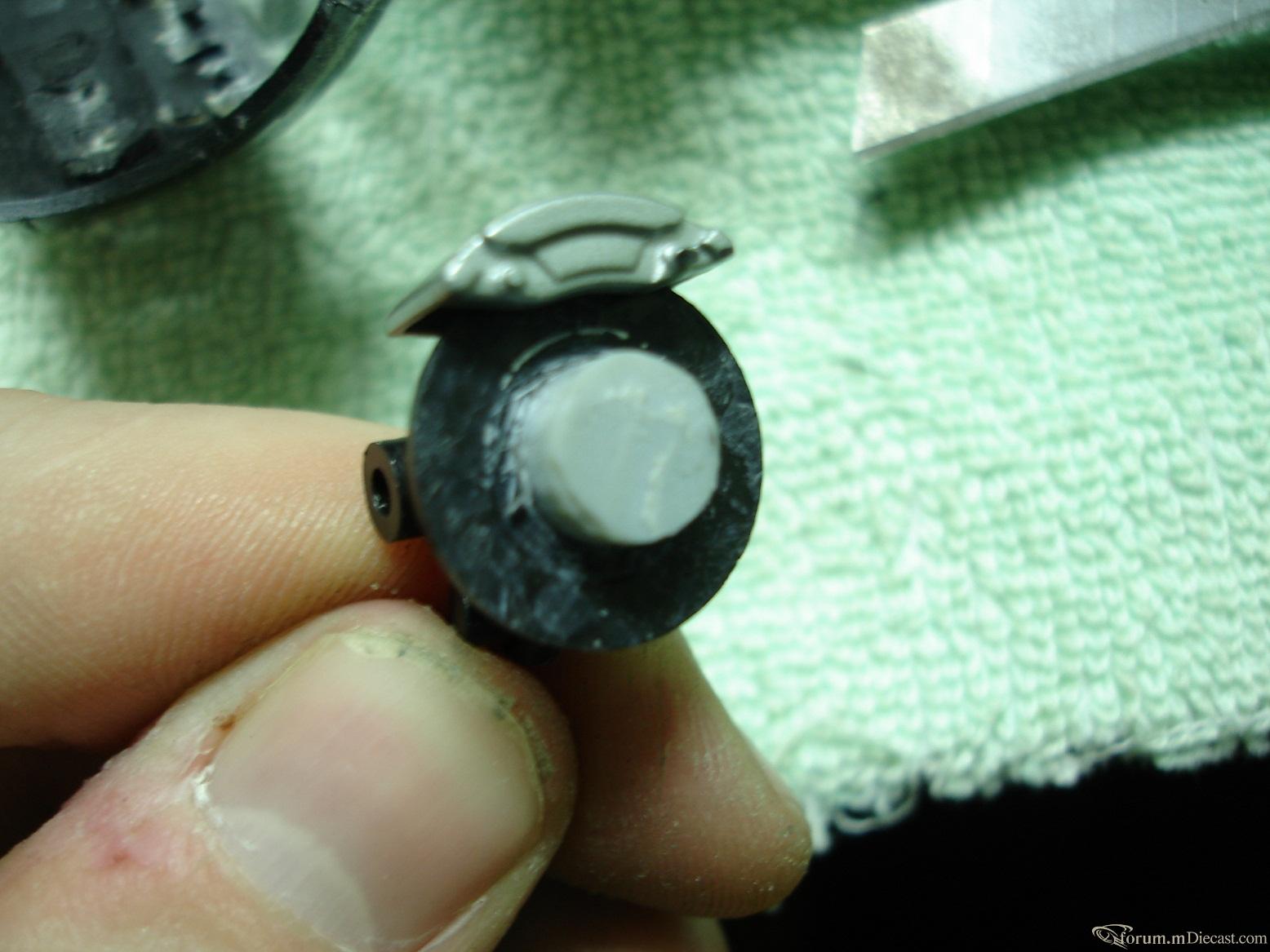

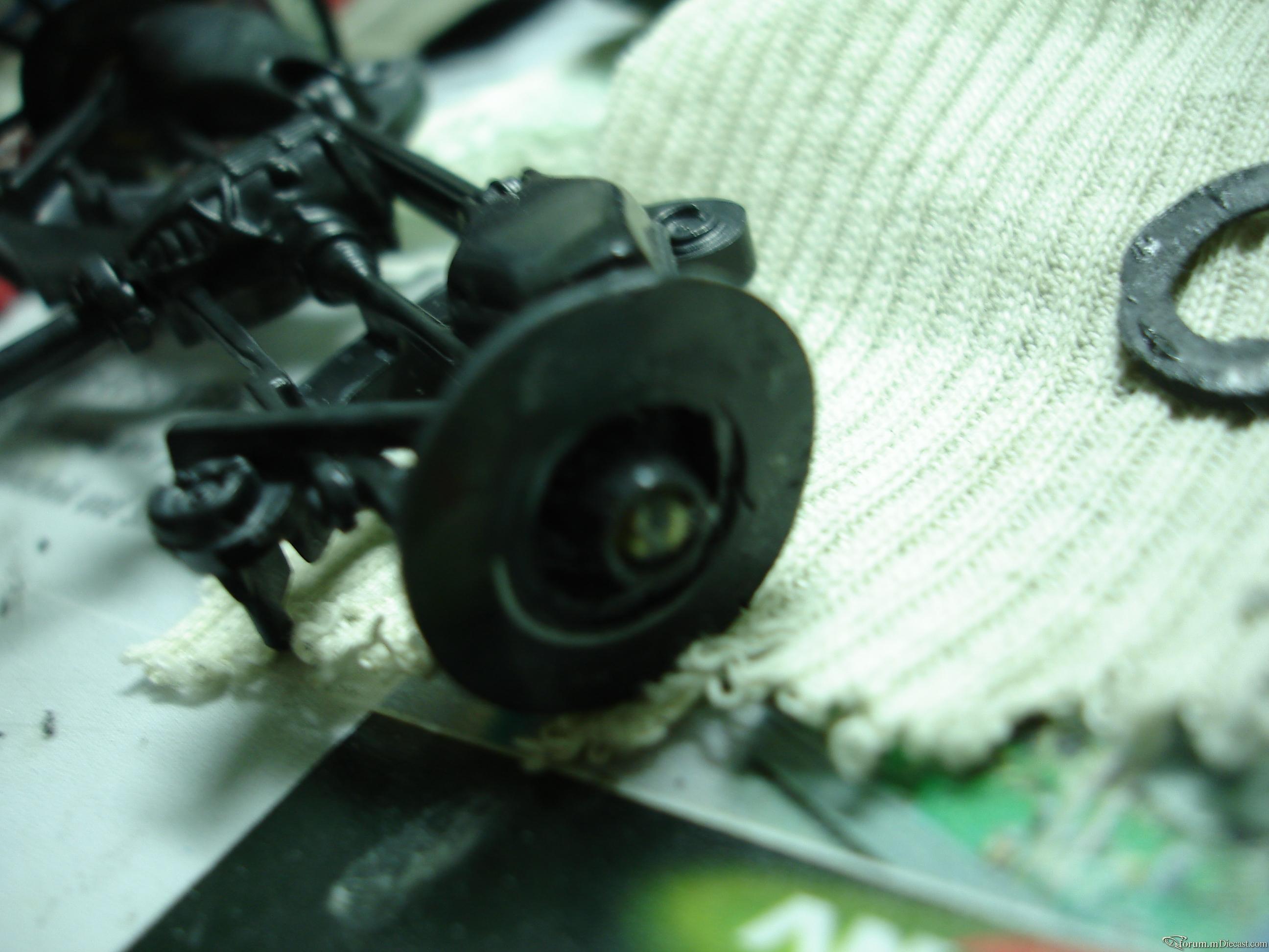

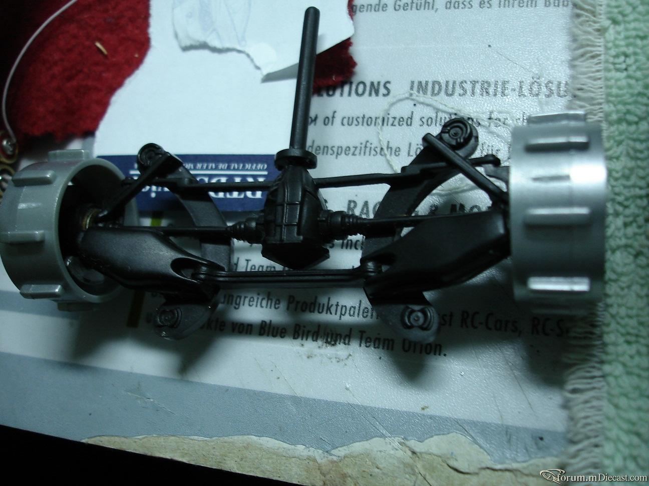

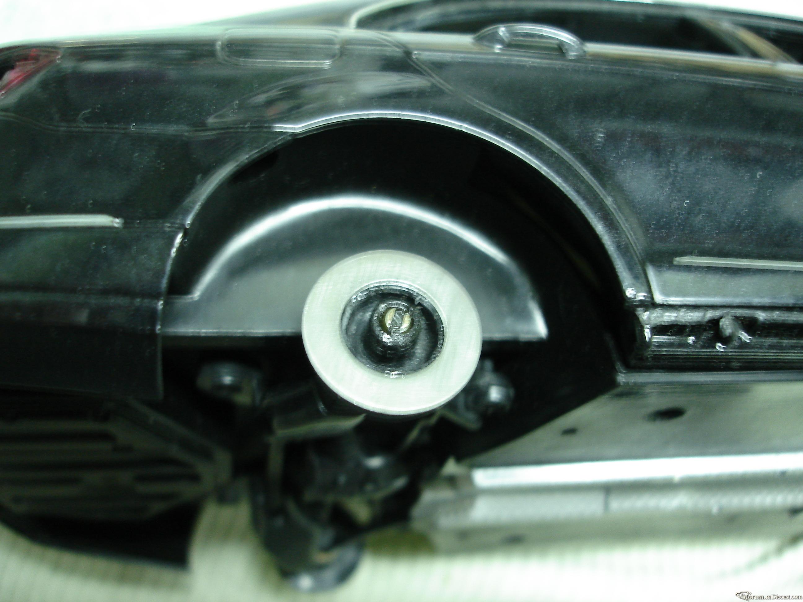

Вторую ось было принято решение делать иначе post-7954-0-28421700-1328563843_thumb.jpg
В идеале следовало снять ступицу с оси,затем снять ступицу с колеса,но так как после снятие и диск и ступица и тормозной диск были в плачевном состоянии,я решил просто срезать диск со ступицы post-7954-0-05988100-1328564111_thumb.jpg и в дальнейшем шлифовать её.post-7954-0-67172400-1328564122_thumb.jpg
Хренакс... post-7954-0-39179000-1328564655_thumb.jpg post-7954-0-08446400-1328564651_thumb.jpg post-7954-0-95632100-1328564537_thumb.jpg

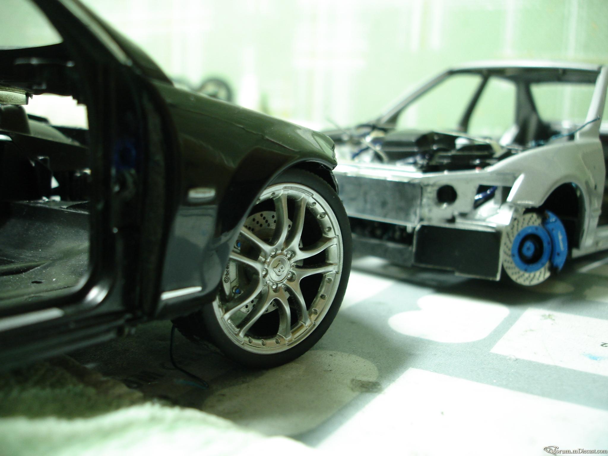

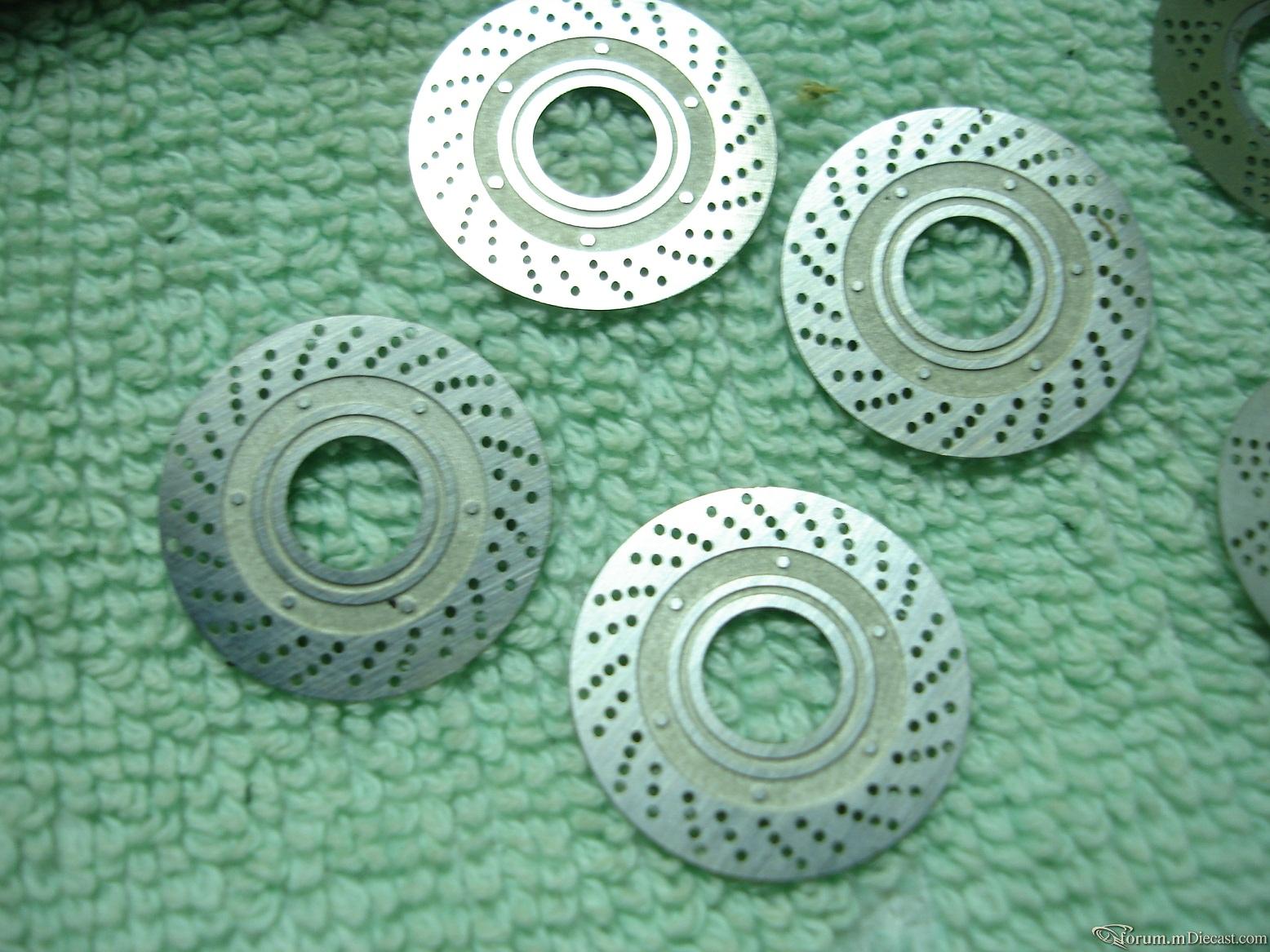

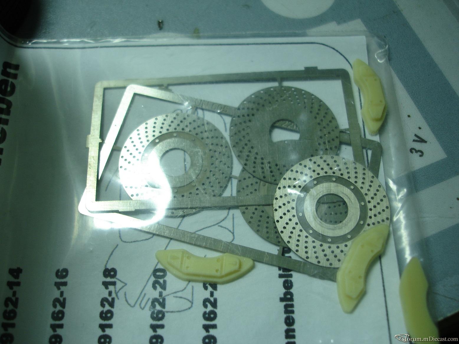

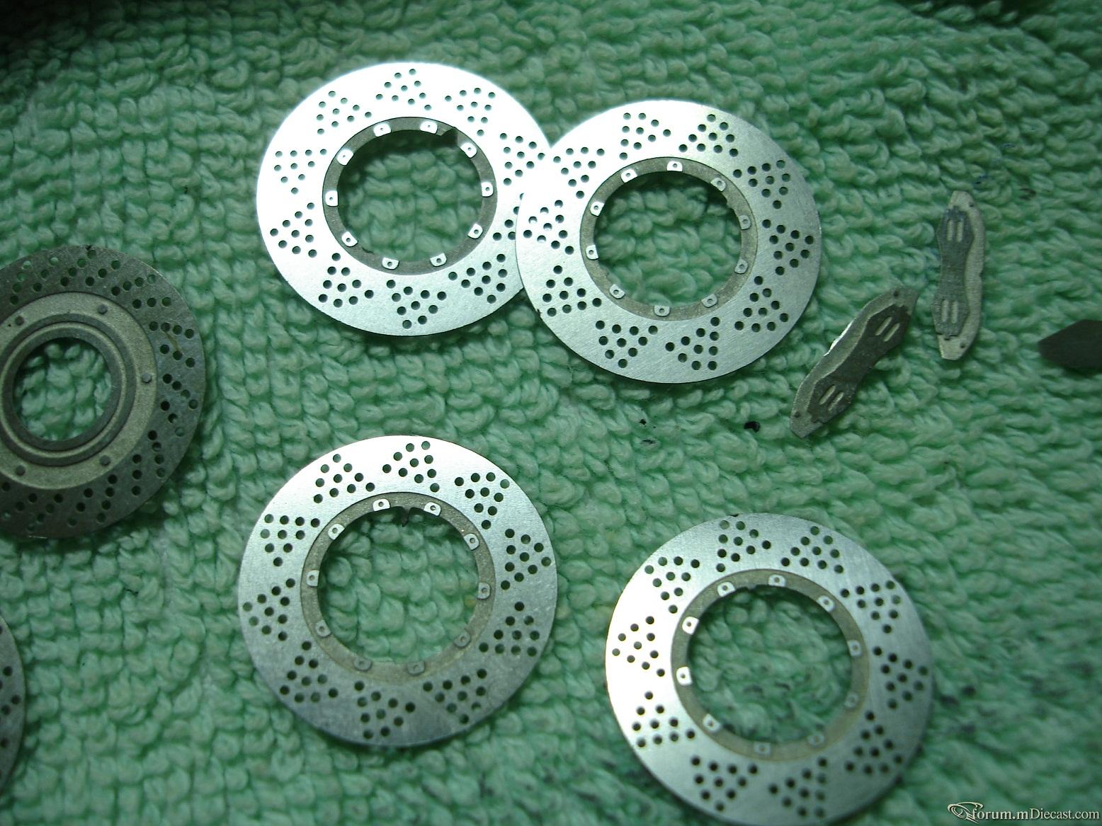

Вроде стало полегче :flag09: и я стал выбирать калиперы и тормозные диски :ph34r:
Выбрал,едим дальше post-7954-0-34724800-1328564622_thumb.jpg post-7954-0-20988800-1328564532_thumb.jpg
на выходе :

Работы с :merc: меня всегда привлекает , а можно поподробнее способ "вываривания" колес .
Тоже склоняюсь к Брабусу , (одна из самых интересных версий)и тоже интересуюсь будет ли изменен обвес , выхлоп , занижение подвески , и т.д. .

to audi по варке,хм,кипящая вода,щепотка соли,ну и 1-2 минуты,желательно не лицевой стороной диска вниз.И не передержать ибо пластмасса белее.по обвесу попробую сделать то,что делает брабус для этой модели,а так можно было кожей салон обтянуть,как на amg версии.Я б сам хотел и обвес шпакленуть и перекрасить,рука у меня ещё не набита,а обратиться за помощью не к кому.На данном этапе мысли только о дисках, :hitri: а вы что предлагаете?
А как опустить не лицевой стороной , если оба диска на одной оси ???? меня как раз интересует процесс снятия с нее .

Колеса лучше Лоринсеры мне кажется, хотя как кому больше нравится.
Количество Тормозных суппортов :thumbsup: Наверно с дисками тоже самое :thumbsup:
Ты кстати написал про сошлифовку, я пробовал на одной из своих поделей так делать, у меня была проблема с тем как сделать ровно эту площадку? Как ты добилсчя такой ровности???

Эрнест, ну я думаю нужно их боком чтоли или как то так, ну или на весу в воде подержать :smile:
Сам такой метод не пробовал, буду пробовать :smile:
to audi опускаешь так как они на модели стоят,а не как у меня на фотке.
по снятию-можешь попробовать фен,(если строительный :ninja: то очень внимательно!) если шпилька как в моём случаи металлическая,можешь использовать мой метод опускания с воду на пол минутки и пробывать резким движением снять(без фанатизма ест-но)
по доводке-у меня напротив электрика первоначально,остальное второстепенно.Это знаешь есть модели которые так и просят детализации двигатели или салона,другие напротив,полезишь-испортишь.
PS да и на сколько я знаю :merc: ешки W212 делает миничемпс,велли и маисто,а там крепления не как у АА...
to ShadowAngel я делаю вручную натфилём ил дремлью,в идеале это мини станок сверлильный где сверло опускается авто подачей.Но должен сказать,я делал H2 от хайвея,крузак200 от пауди,делал вручную результатом доволен.
главное :nono: не торопиться

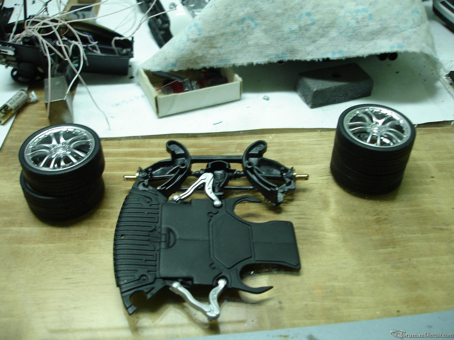

Серия II...

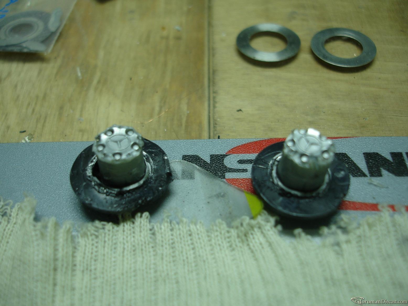

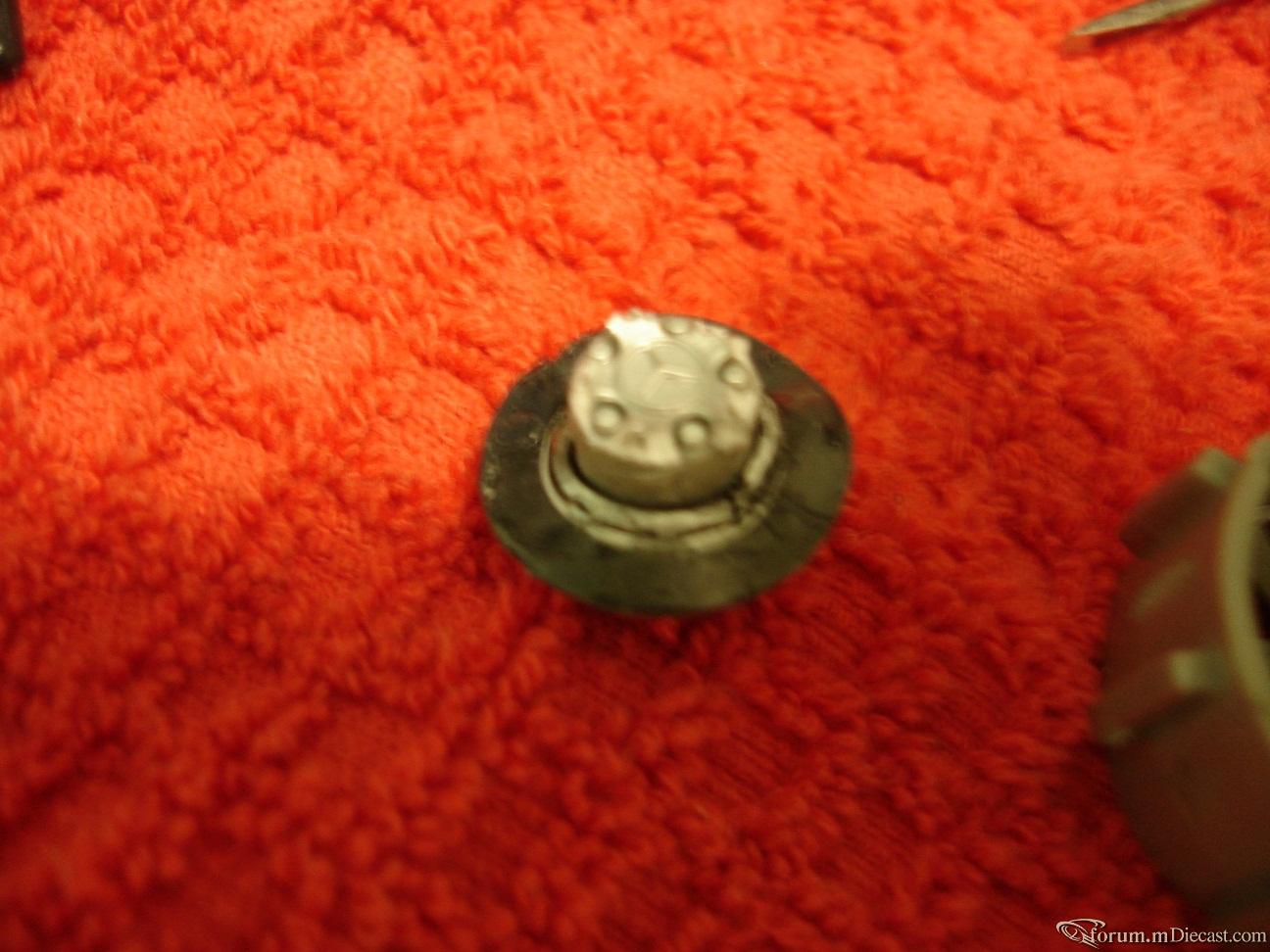

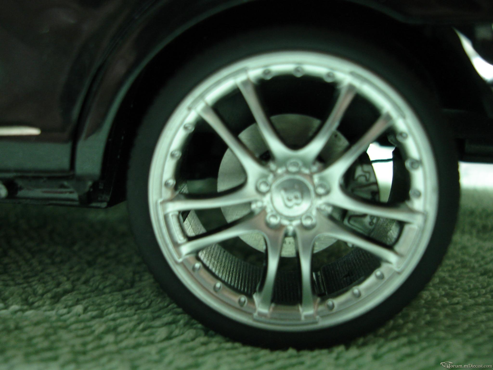

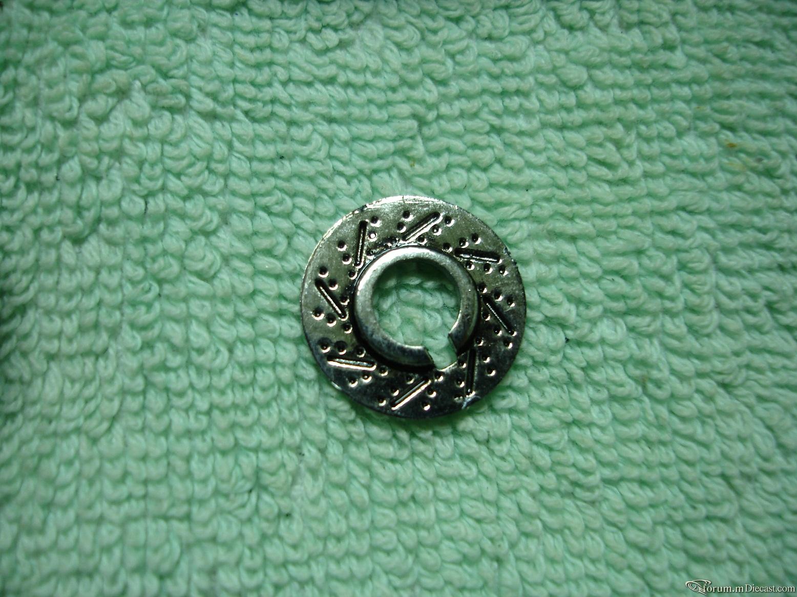

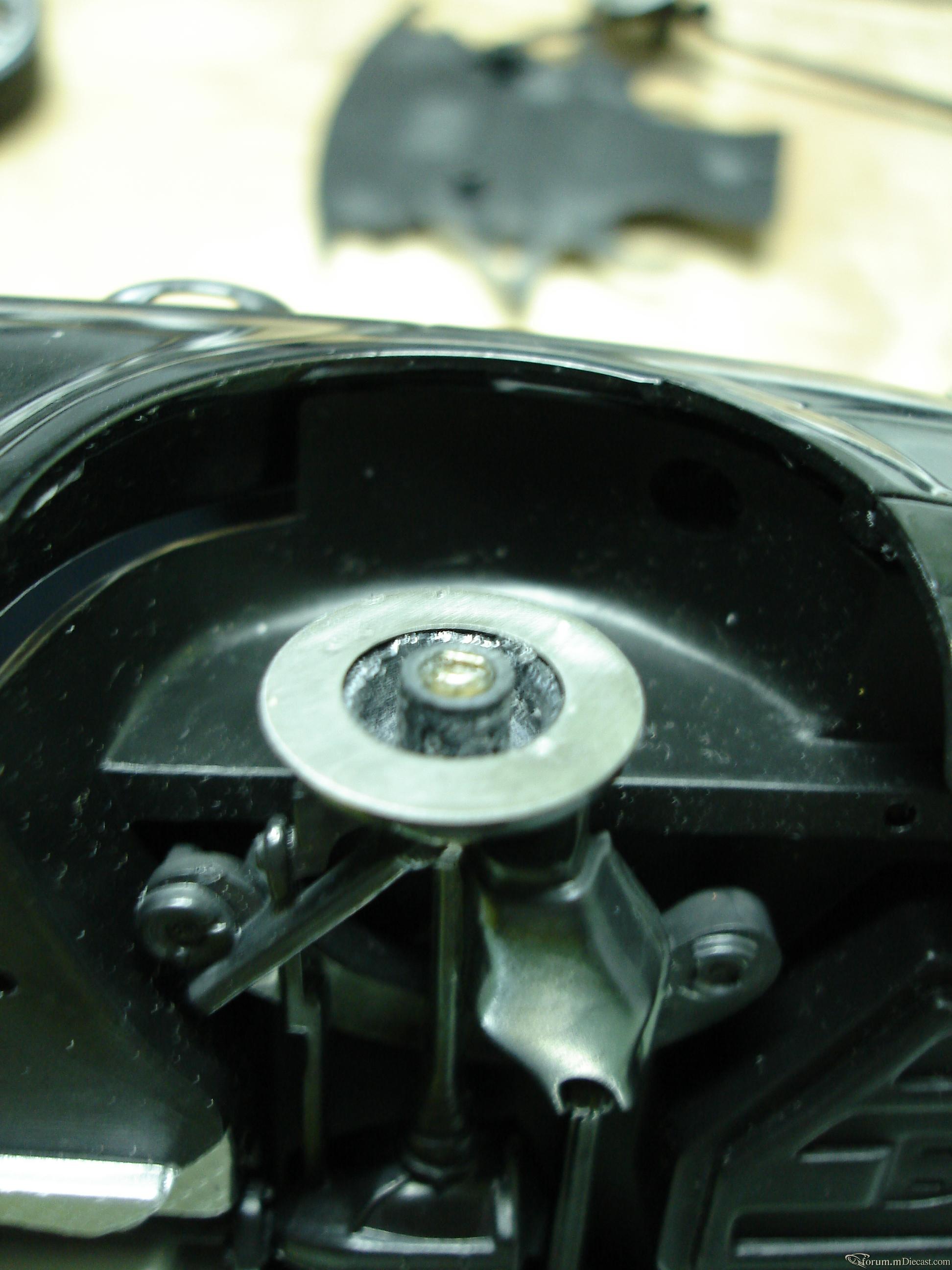

И так делаем ступицу,post-7954-0-82443000-1329049344_thumb.jpgсделали. :dur00: Прикинемpost-7954-0-62551700-1329049439_thumb.jpgболее-менее.крепим к дискуpost-7954-0-38118700-1329049513_thumb.jpgПоявилась проблема,при нагреве и съеме ступицы с оси она деформировалась :zloi: ,при чём сильноpost-7954-0-49198900-1329049605_thumb.jpg и при проточке получилось следующееpost-7954-0-35421600-1329049622_thumb.jpg пришлось искать донора,выручил :flag_5F2faws: CL от АА за исключением диаметра всё подошло.post-7954-0-34676400-1329049637_thumb.jpg
Ставим тормозной дискpost-7954-0-44047000-1329050103_thumb.jpg post-7954-0-29657500-1329050018_thumb.jpgpost-7954-0-31040400-1329050001_thumb.jpgи механизмыpost-7954-0-10133200-1329050167_thumb.jpg
С задней осью покончено,post-7954-0-89176100-1329050119_thumb.jpg post-7954-0-36237400-1329050134_thumb.jpgв принципе-доволен.post-7954-0-39204600-1329050150_thumb.jpgЧесно говоря это было не так сложно,post-7954-0-21623800-1329049986_thumb.jpgкак предстоит с передней осью,так как ступици остались на оси post-7954-0-27930300-1329050048_thumb.jpg

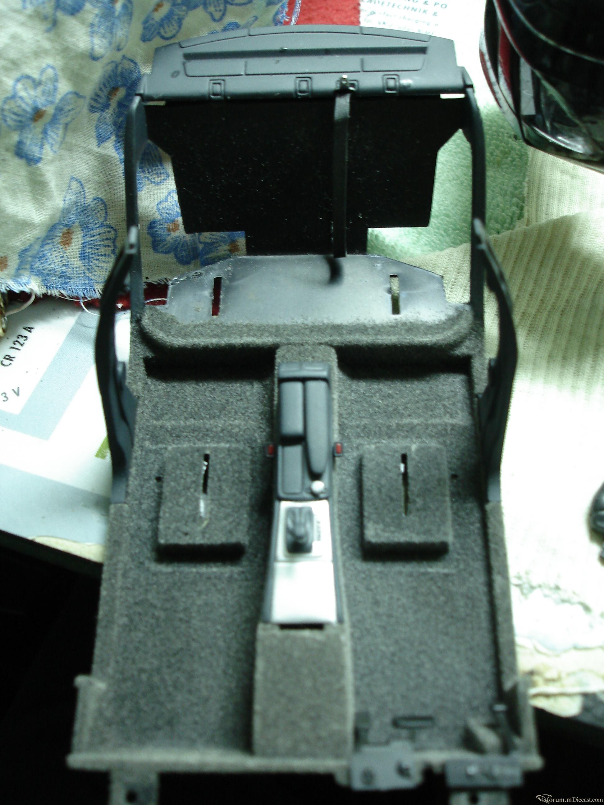

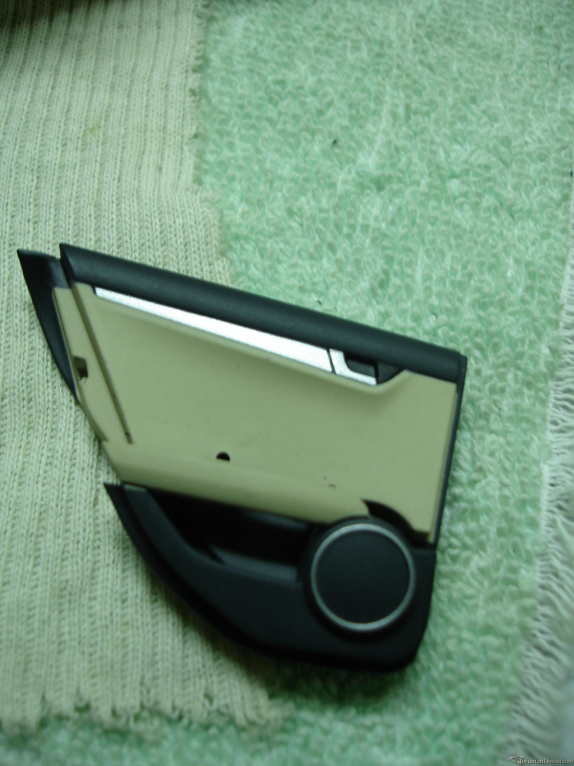

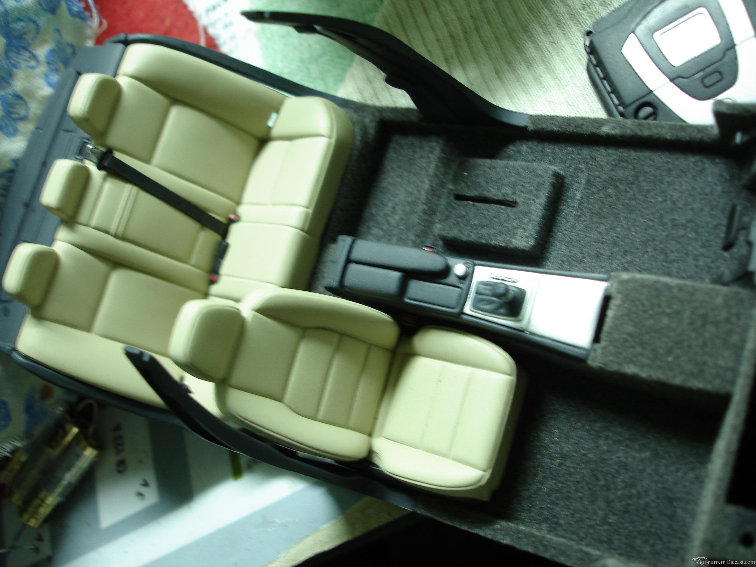

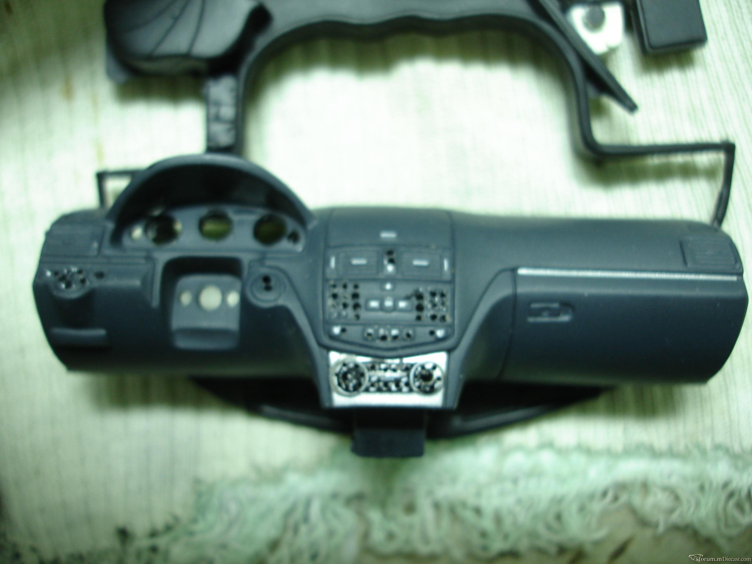

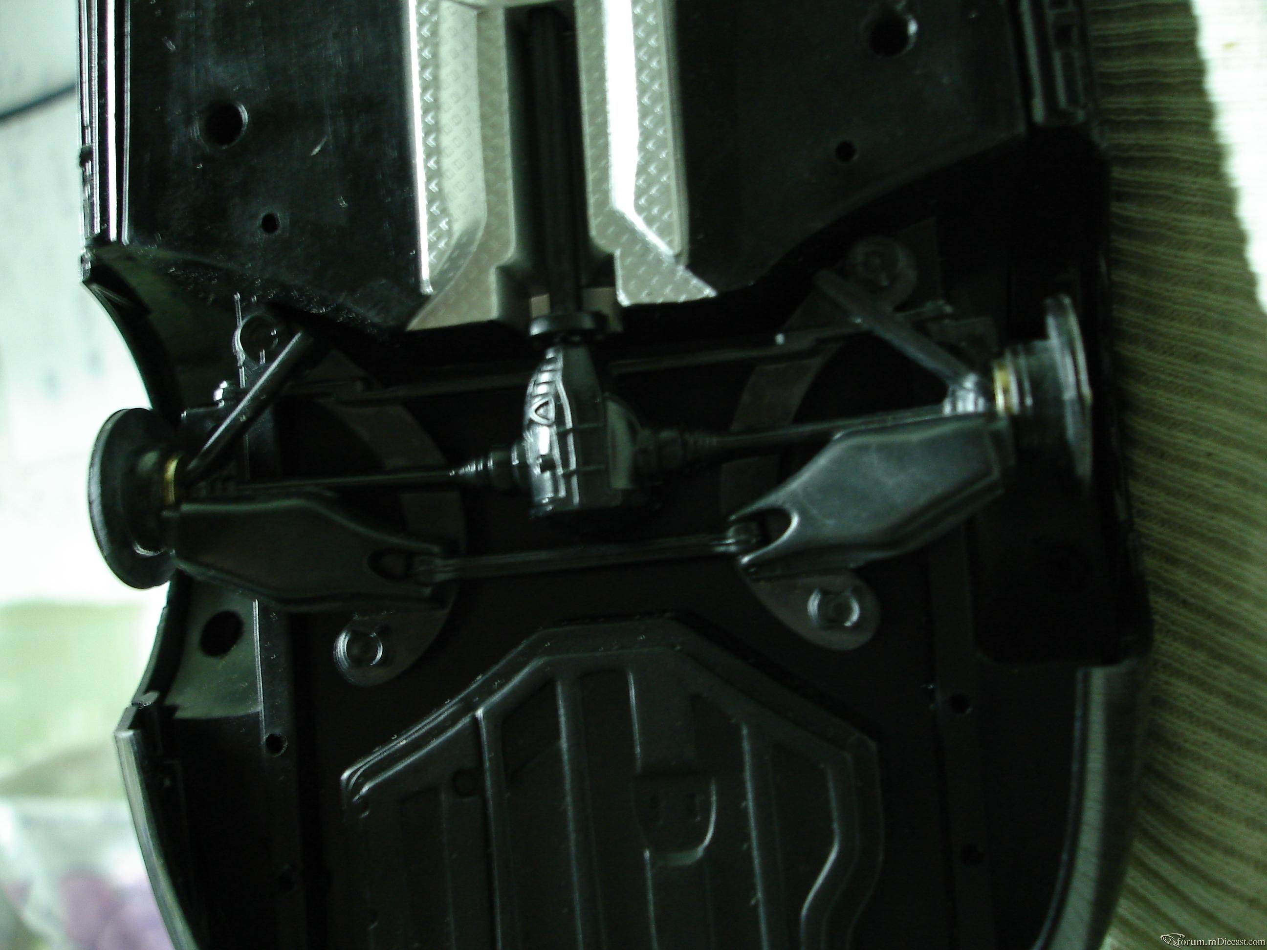

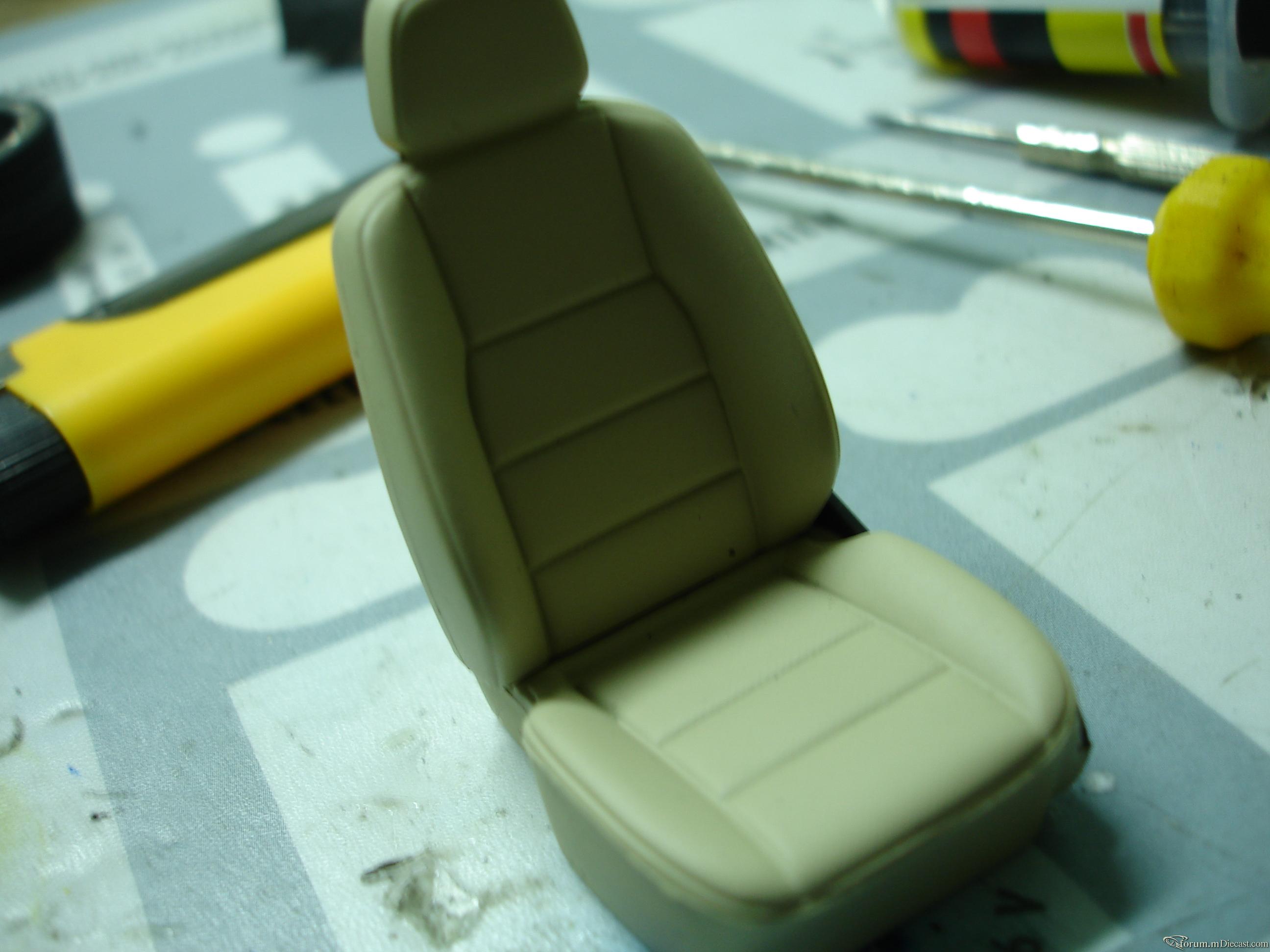

Для того что б разгрузить голову,начинаем заниматься салоном,post-7954-0-03374600-1329050771_thumb.jpgмолочный солон post-7954-0-18246100-1329050785_thumb.jpgпоказался мне не подобающимpost-7954-0-64121100-1329050801_thumb.jpg для Брабуса.post-7954-0-88187300-1329050832_thumb.jpgЗадумка post-7954-0-32279600-1329050865_thumb.jpgсделать салон с эффектом потресканой кожи(к примеру на водительском сидении на боковых подушках) post-7954-0-21613800-1329050883_thumb.jpg

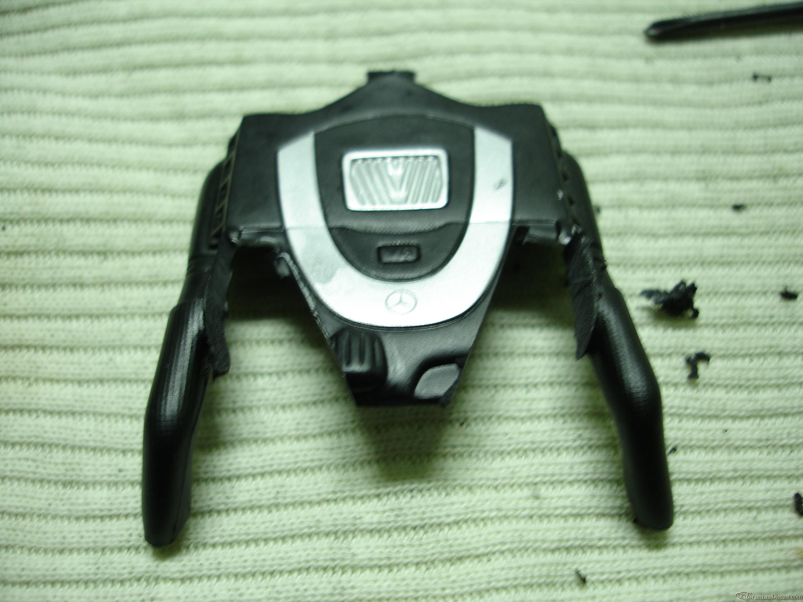

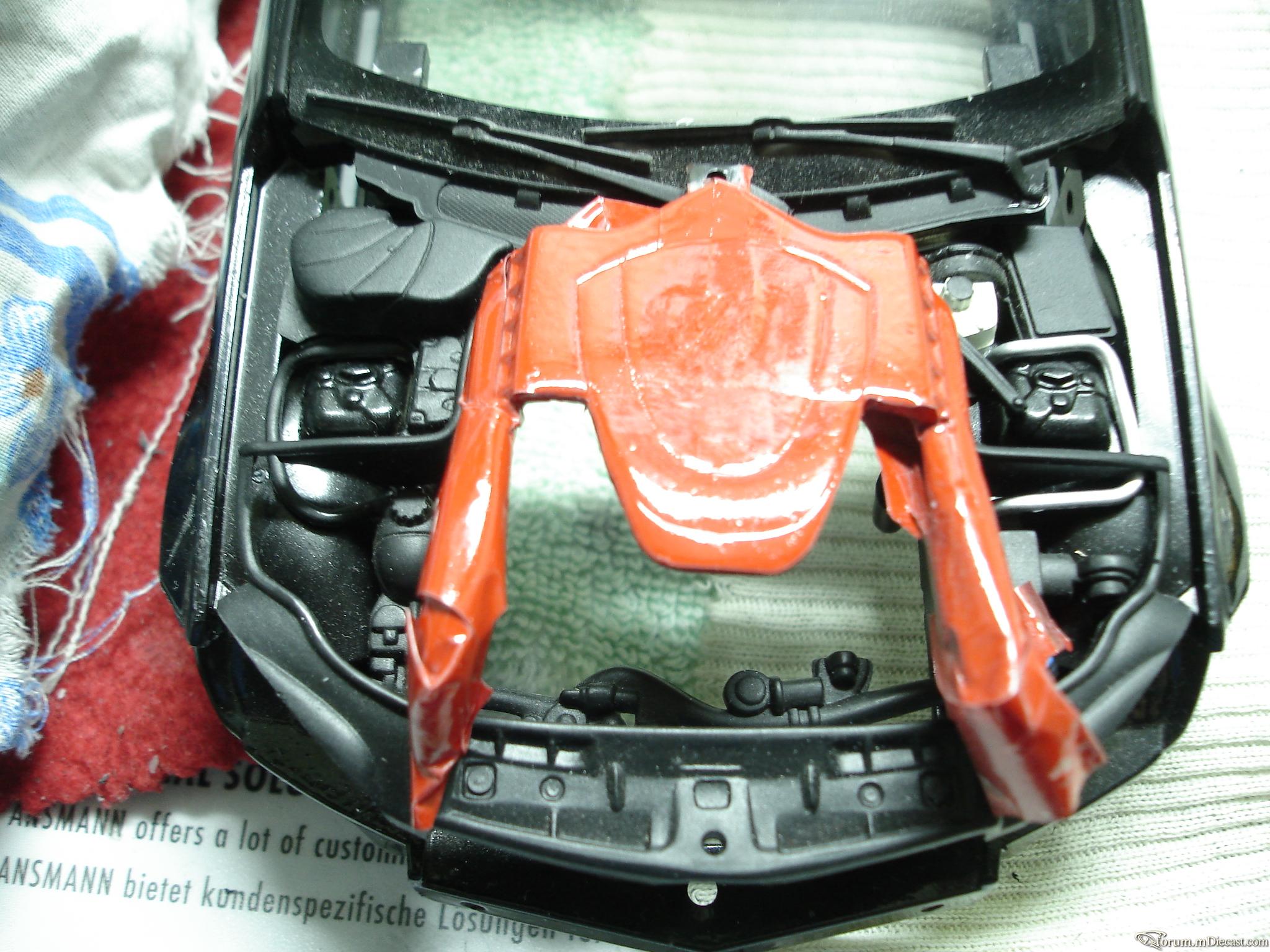

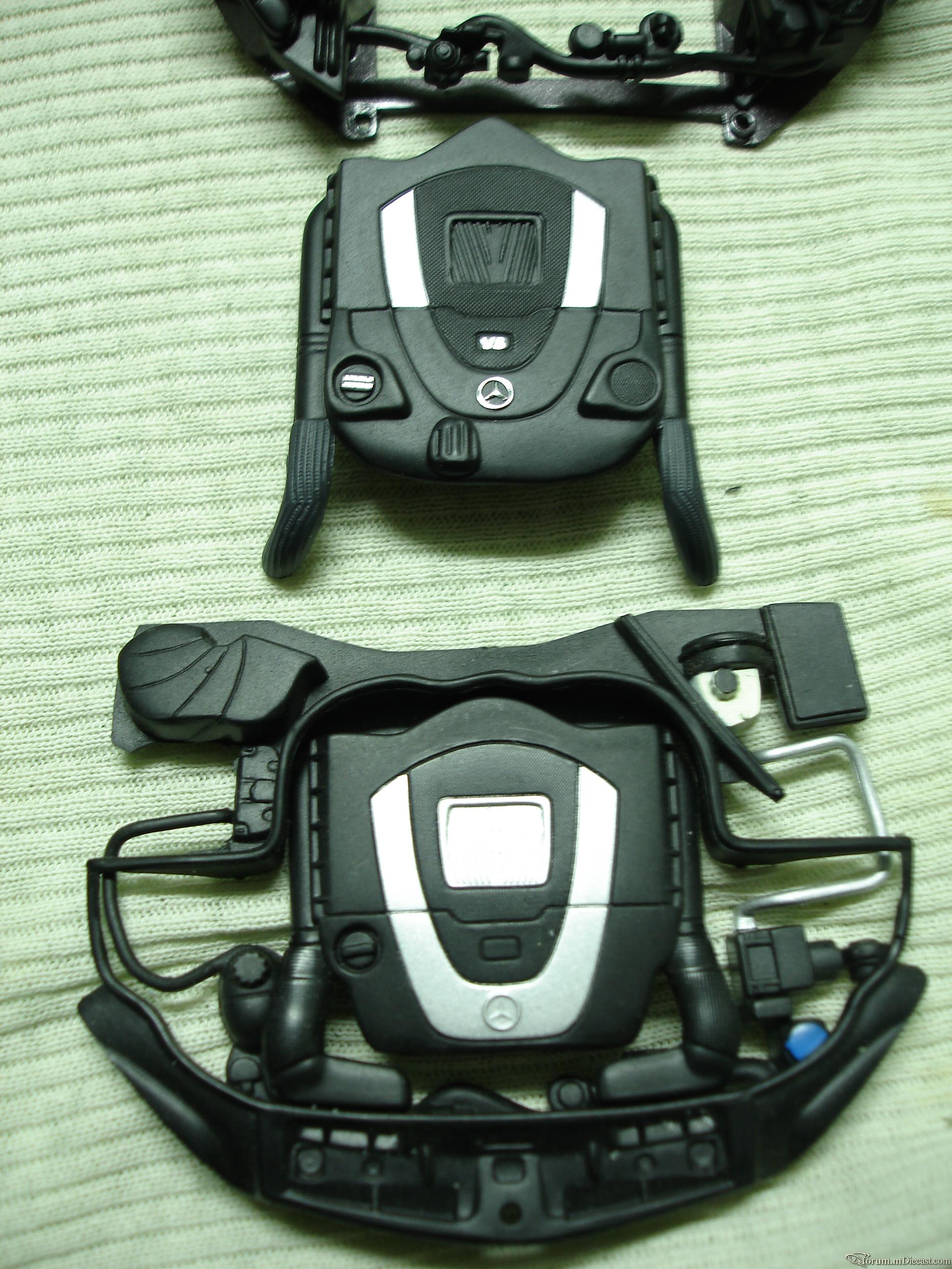

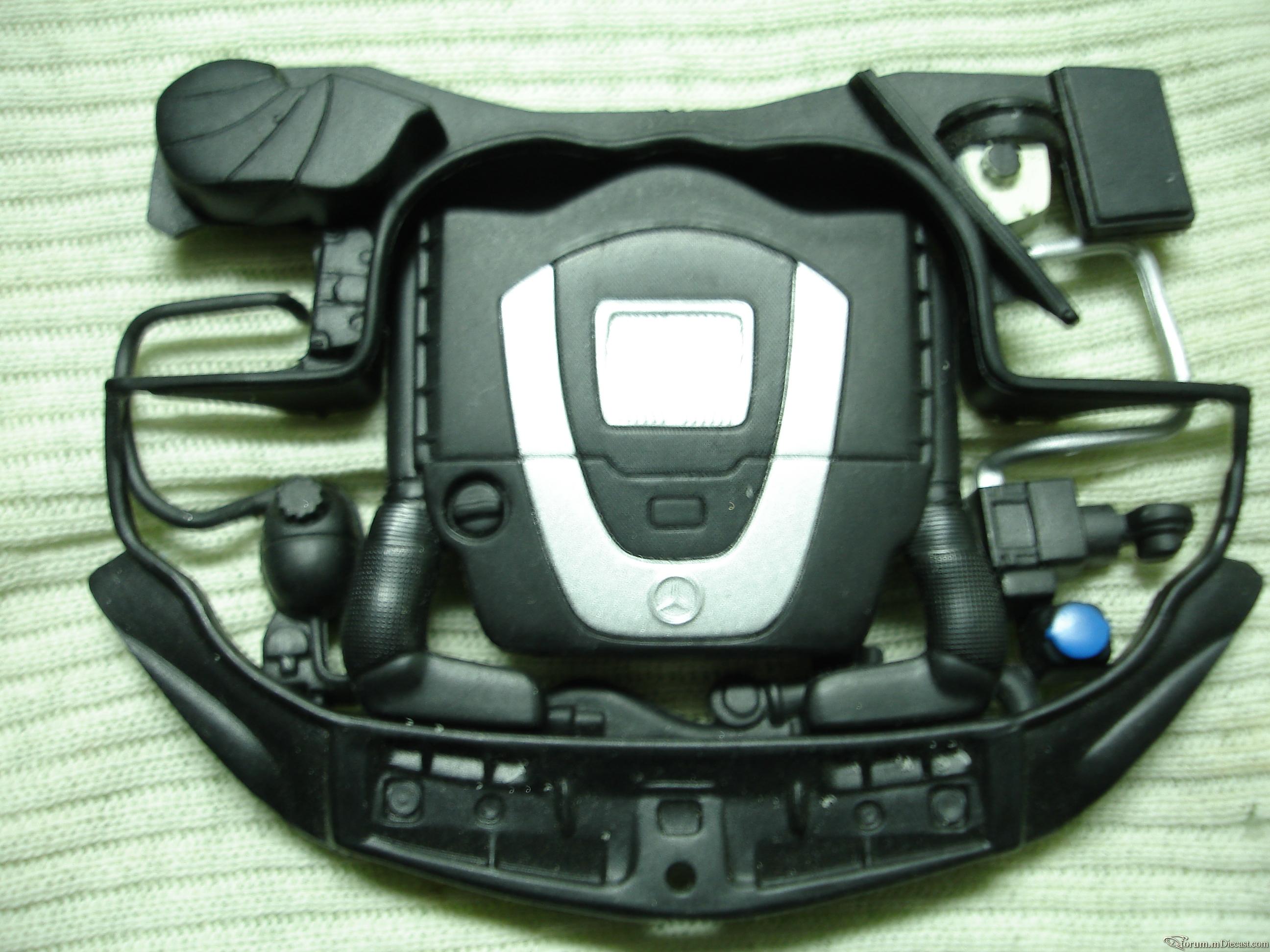

Пока грунт сохнет,тюним подкопотное post-7954-0-92780700-1329051179_thumb.jpg+ приборкуpost-7954-0-93364100-1329050816_thumb.jpgПлита в стоке post-7954-0-70472400-1329051196_thumb.jpg :alco: имеем V8 от того же CLяpost-7954-0-36213400-1329051214_thumb.jpg post-7954-0-96264000-1329051231_thumb.jpg post-7954-0-66895500-1329051249_thumb.jpgpost-7954-0-59526000-1329051266_thumb.jpg

Здорово все получается.
Замена колес на моделях увы по прежнему остается очень сложным шагом. Иногда приходится жертвовать функциональностью ради красоты. :glare:
Насчет расцветки салона, я так понимаю ты ее делать будешь темной... Фиг его знает конечно, но мне кажется должен быть какой то контраст салона и черного кузова.
Также понял примерно как ты делаешь подсветку на центральной консоли и приборной панели.

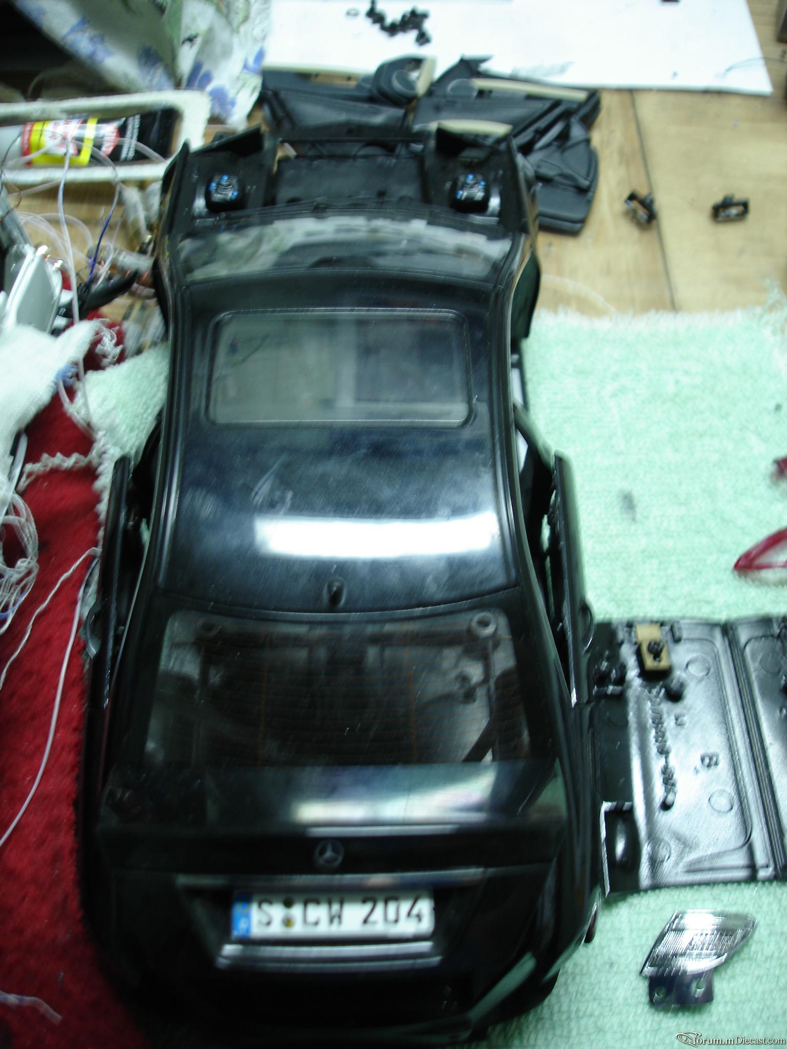

Пришли ништяки+начался другой проэкт,про :merc: не много забыл,ща исправим :cool:

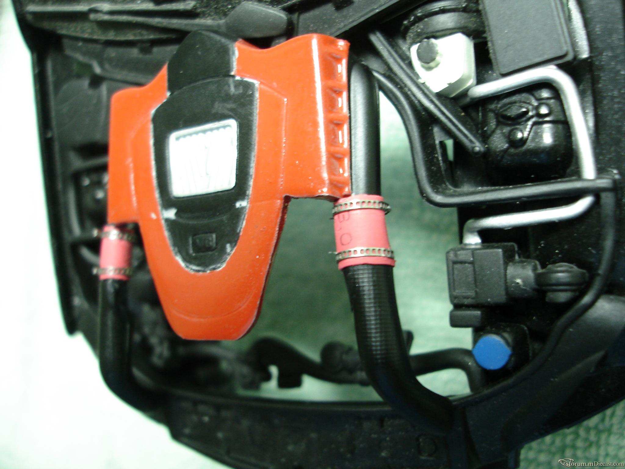

И так подкапотное post-7954-0-02128700-1331127383_thumb.jpgбыло принято окончательное решение работать с V8 post-7954-0-86103400-1331127372_thumb.jpg post-7954-0-77407200-1331127393_thumb.jpgpost-7954-0-68017700-1331127403_thumb.jpg

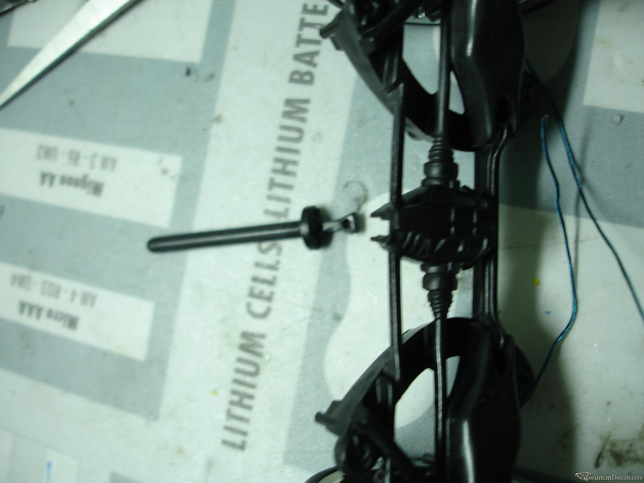

доделана задняя подвеска post-7954-0-38909600-1331127495_thumb.jpg post-7954-0-51149400-1331127484_thumb.jpg post-7954-0-40744700-1331127474_thumb.jpgpost-7954-0-77261900-1331127514_thumb.jpg вот так получилось,занижение+не большой развал+тор шланги post-7954-0-92497900-1331127504_thumb.jpgну и по мелочиpost-7954-0-88544700-1331127525_thumb.jpg

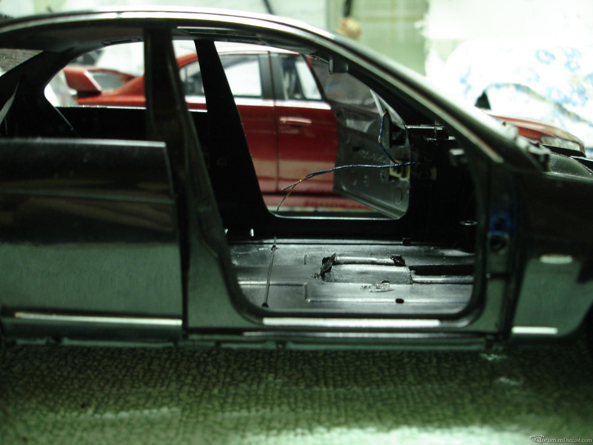

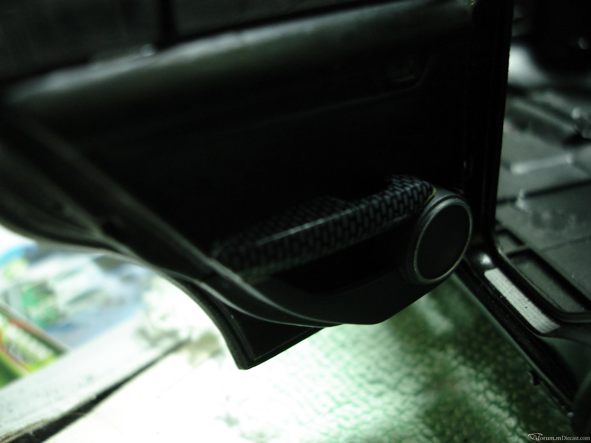

по салону в данный момент,post-7954-0-41008800-1331127664_thumb.jpgотдельные панели тянуться карбоном.
Еще под вопросом обвес(либо кастом вкруг,либо CLK от хотвилс)post-7954-0-44722700-1331127675_thumb.jpg post-7954-0-57723500-1331127684_thumb.jpg post-7954-0-87529200-1331127693_thumb.jpgну и начинается потихоньку подготовка к основной,электронной post-7954-0-45310600-1331127653_thumb.jpgначинке этой цешкиpost-7954-0-00781300-1331127705_thumb.jpgpost-7954-0-61343000-1331127715_thumb.jpg

Что касается V8, почему бы не оставить стандартную крышку в качестве Brabus 6.1 или Brabus B8, чем придумывать из головы что-то?
С интересом слежу за проектом.
+1 Присоединяюсь.
Сделай упор на аутентичность, ведь это Мерседес а не какой нибудь японец которым влегкую можно сделать свапы.
самое забавное что когда задумываешь проект мысли одни,когда строишь другие,а когда наводишь последний марафет они могут быть третьими...

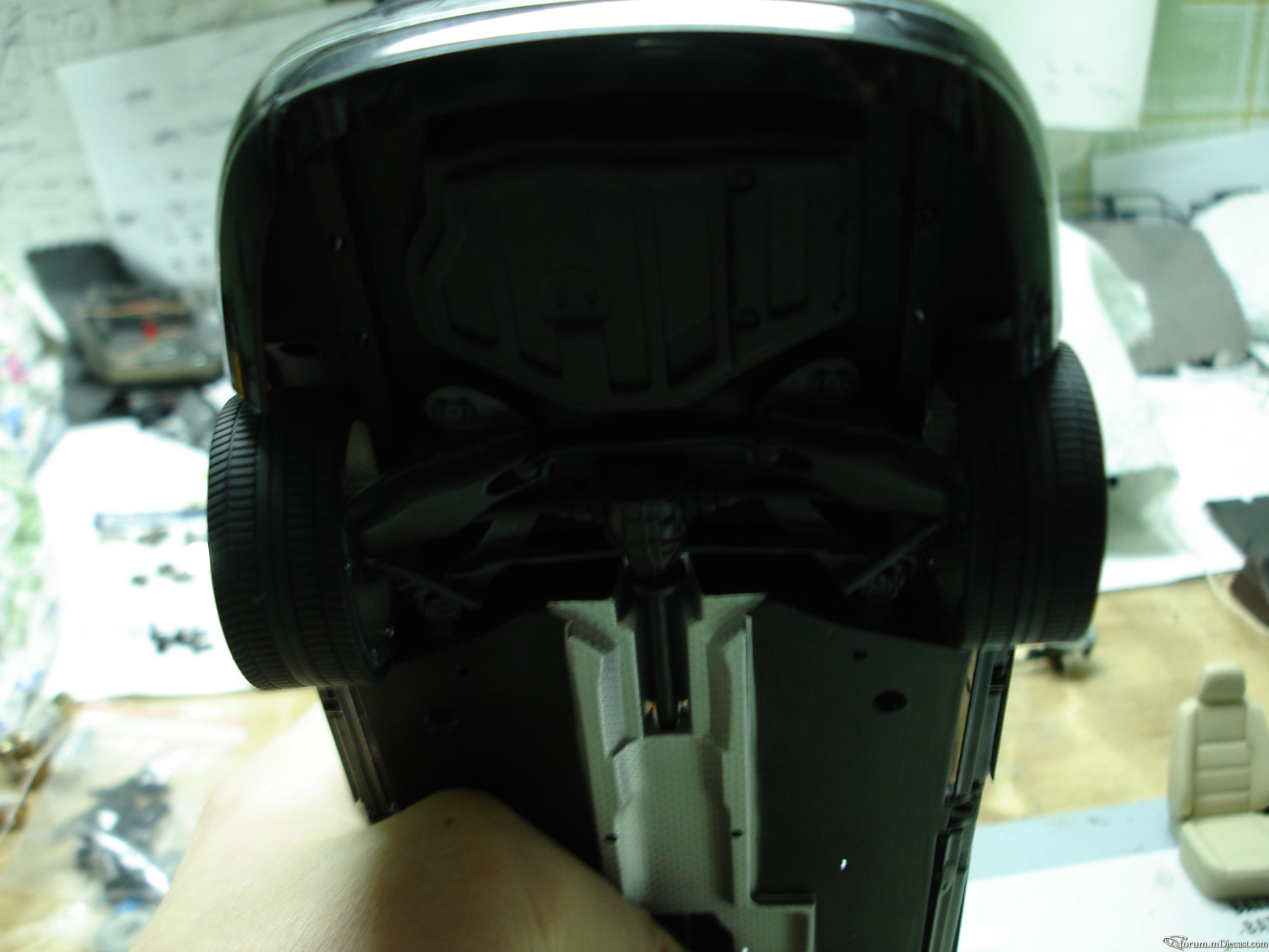

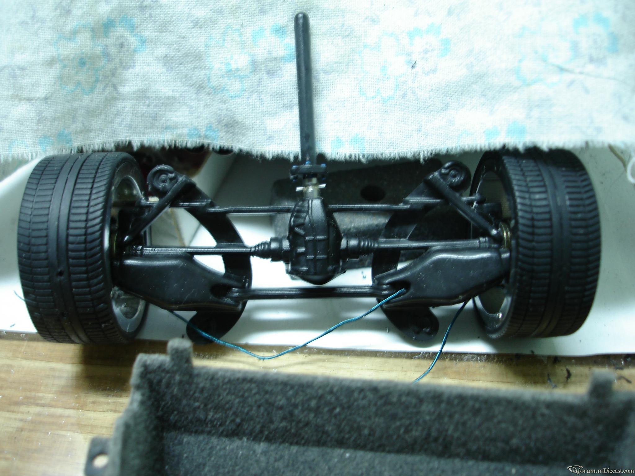

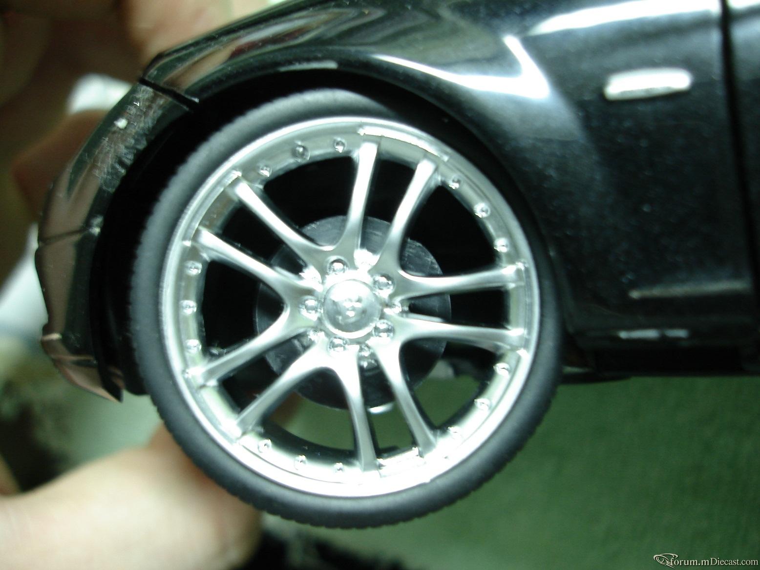

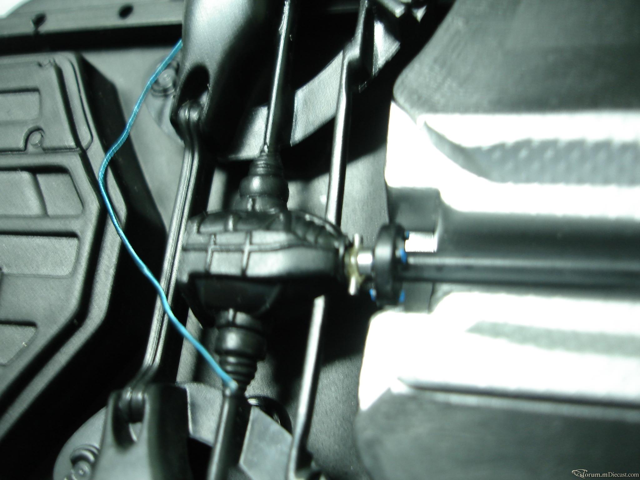

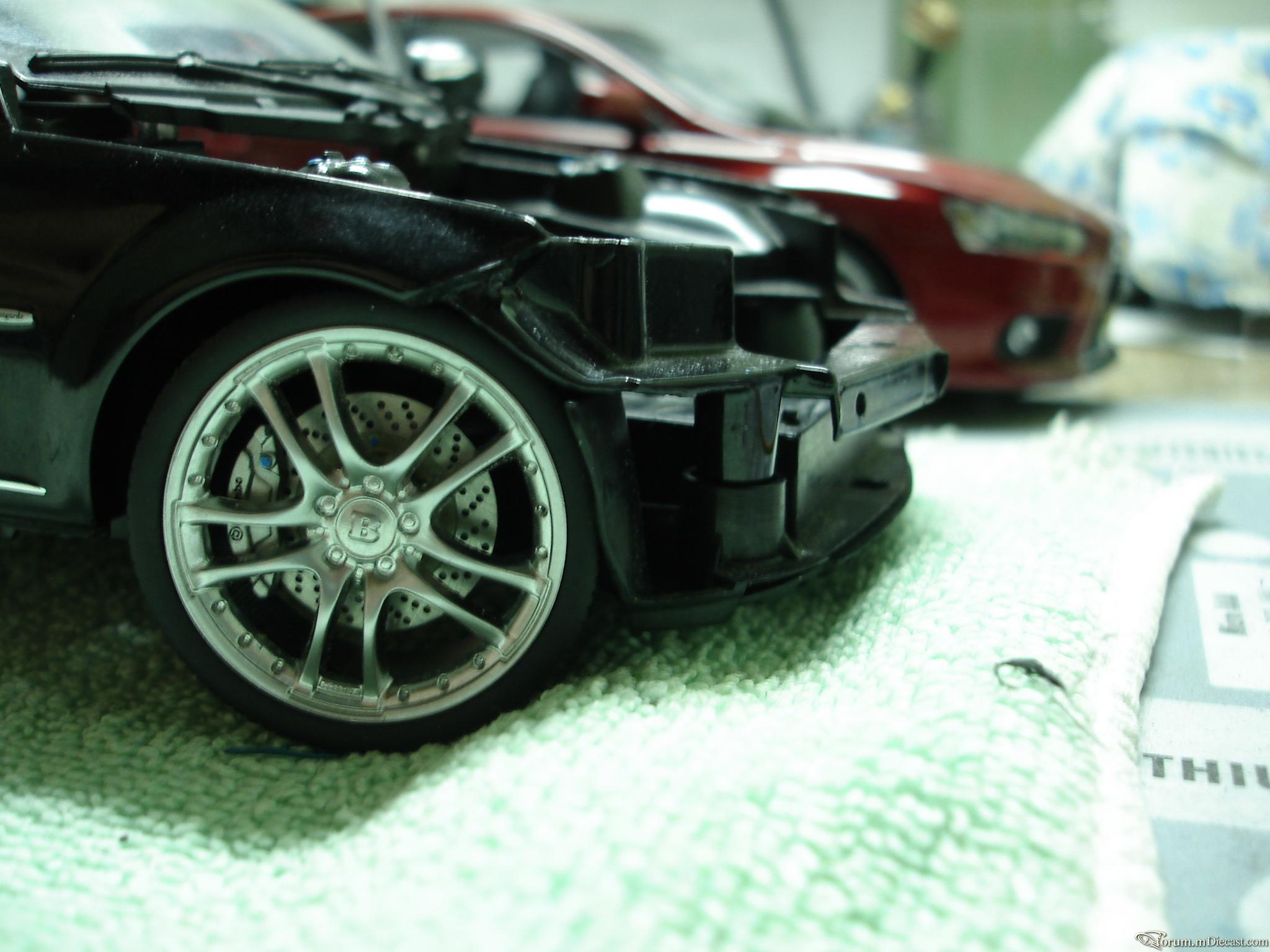

ходовка готова...
Вам этого будет конечно не заметно,но полажа руку на сердце,я не особо доволен... :glare:
с учётом,что такого рода опыт был впервые,4+ я б себе поставил...post-7954-0-16233400-1333051902_thumb.jpgpost-7954-0-51943600-1333051912_thumb.jpgpost-7954-0-45265500-1333051922_thumb.jpgpost-7954-0-56921300-1333051933_thumb.jpgpost-7954-0-67527400-1333051943_thumb.jpgpost-7954-0-72950700-1333051953_thumb.jpg

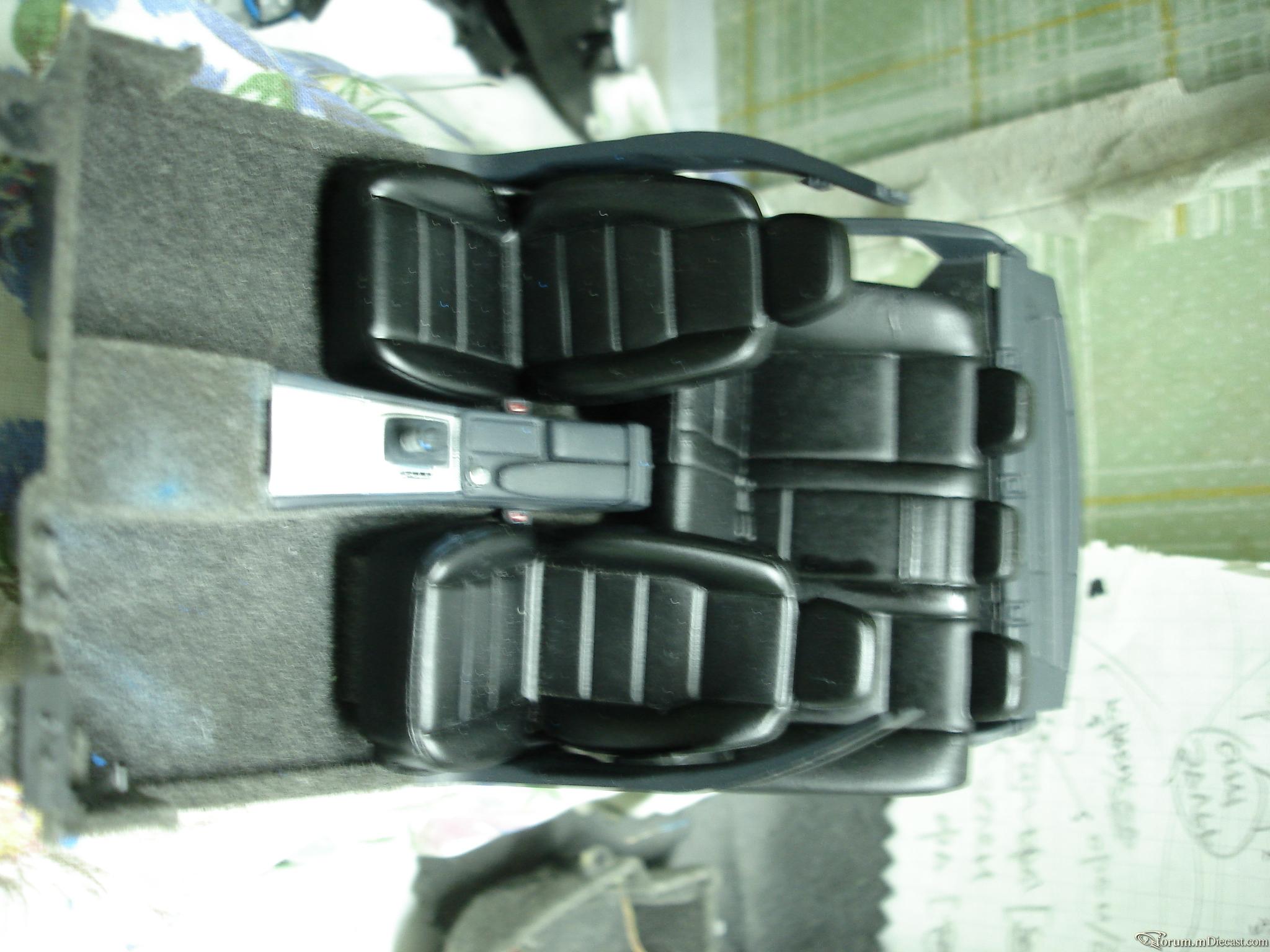

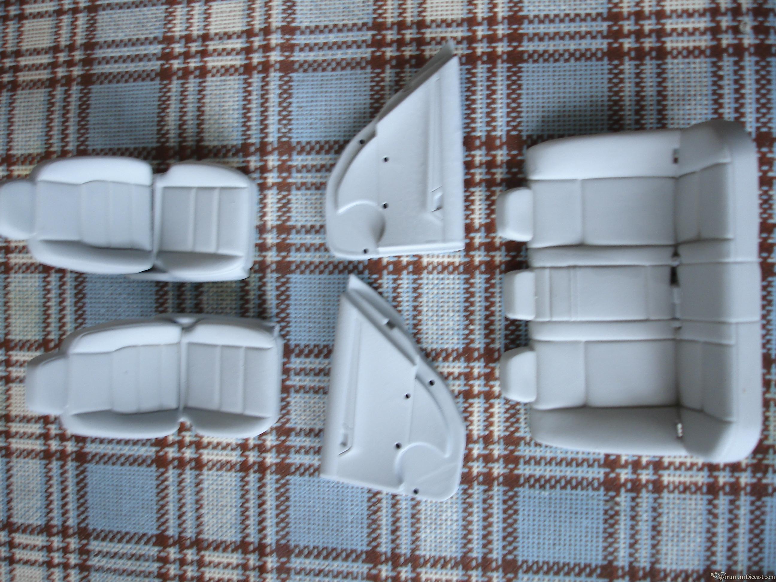

начинает собираться салонpost-7954-0-60362900-1333052111_thumb.jpg post-7954-0-60911700-1333052121_thumb.jpg post-7954-0-64901500-1333052130_thumb.jpgpost-7954-0-81353800-1333052150_thumb.jpgpost-7954-0-42566200-1333052159_thumb.jpgpost-7954-0-84786300-1333052169_thumb.jpg
как могли видеть на одной из фоток,всё моё нынешнее время брошено на :bow: Альтезу,которая делается либо под дрифт,либо под кольцо,либо просто будет в лёгком JDM'e.
Следующая стадия будет носить чисто паяльный характер(вам думаю будет не столь интересно)
могу сказать что ни чем выдающимся 200ый :merc: не похвастает,обычный Led пакет пятого поколения :cool:
