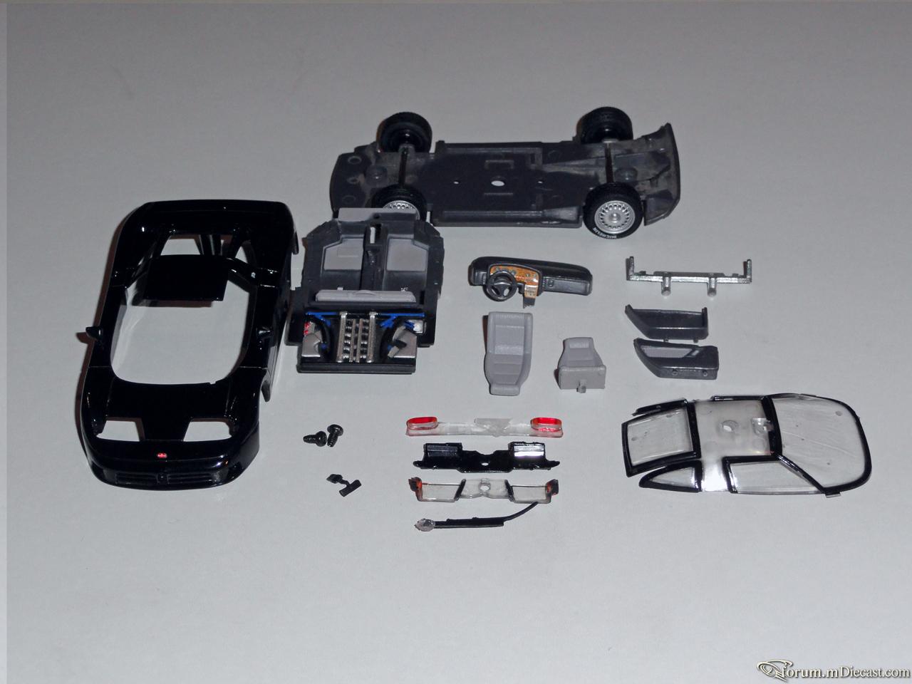

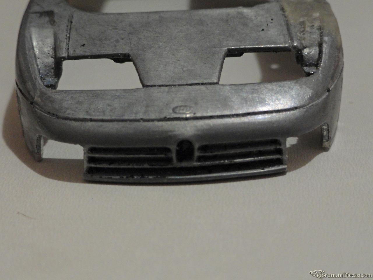

Vitaliy Опубликовано: 23 января 2012 Жалоба Опубликовано: 23 января 2012 В качестве донора взят Bugatti EB 110 Minichamps, в конечном итоге должно получиться, что очень похожее на, в общем увидим всему свое время. ))) 2 Моя коллекция Модель с нуля. 1/43 Lada Priora Wtcc
Vitaliy Опубликовано: 23 января 2012 Автор Жалоба Опубликовано: 23 января 2012 Вот и все, что осталось от донора. 1 Моя коллекция Модель с нуля. 1/43 Lada Priora Wtcc
Usher Опубликовано: 23 января 2012 Жалоба Опубликовано: 23 января 2012 Очень интересно! http://img41.imageshack.us/img41/5316/4aux.jpg

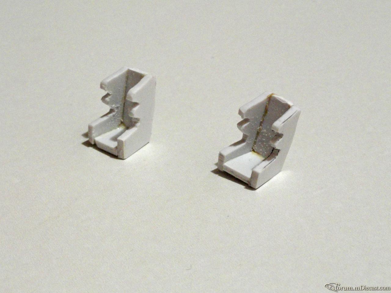

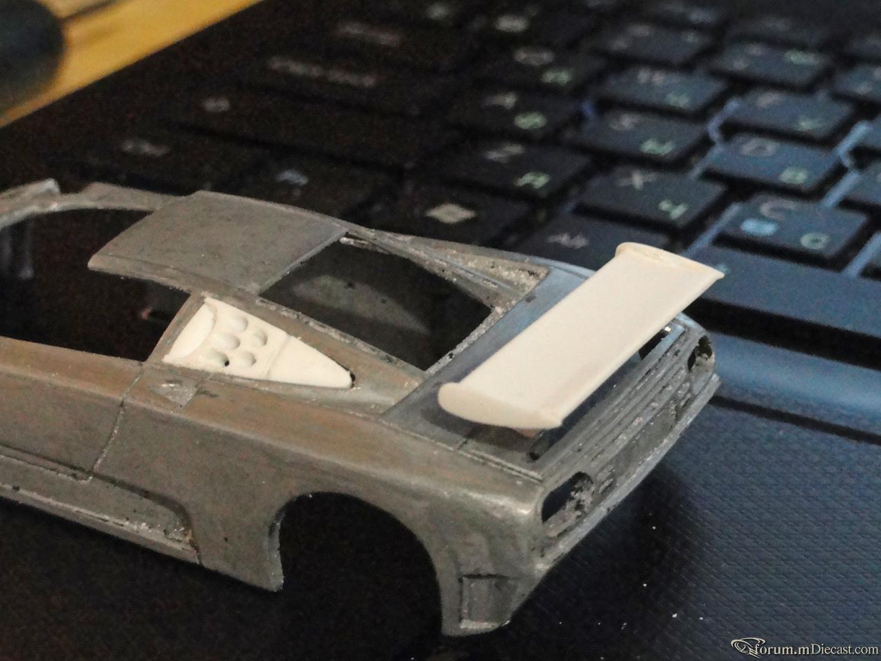

Vitaliy Опубликовано: 26 января 2012 Автор Жалоба Опубликовано: 26 января 2012 Кузов после трех дневного купания в растворителе, но краска полностью так и не слезла, но правда она теперь легко сдирается. И первые заготовки будущих сидений (ковшей) вместо штатных сидений. 2 Моя коллекция Модель с нуля. 1/43 Lada Priora Wtcc
Usher Опубликовано: 26 января 2012 Жалоба Опубликовано: 26 января 2012 Кажется у нее одно сидение должно быть. Два сидения только на фотографиях из музейной, а если присмотреться к фото сделанным на трассе, там только одно. http://img41.imageshack.us/img41/5316/4aux.jpg
Vitaliy Опубликовано: 26 января 2012 Автор Жалоба Опубликовано: 26 января 2012 Кажется у нее одно сидение должно быть. Два сидения только на фотографиях из музейной, а если присмотреться к фото сделанным на трассе, там только одно.Возможно ты прав. Будем искать. Если окажется так, то только проще, одним сиденьем меньше делать. Моя коллекция Модель с нуля. 1/43 Lada Priora Wtcc

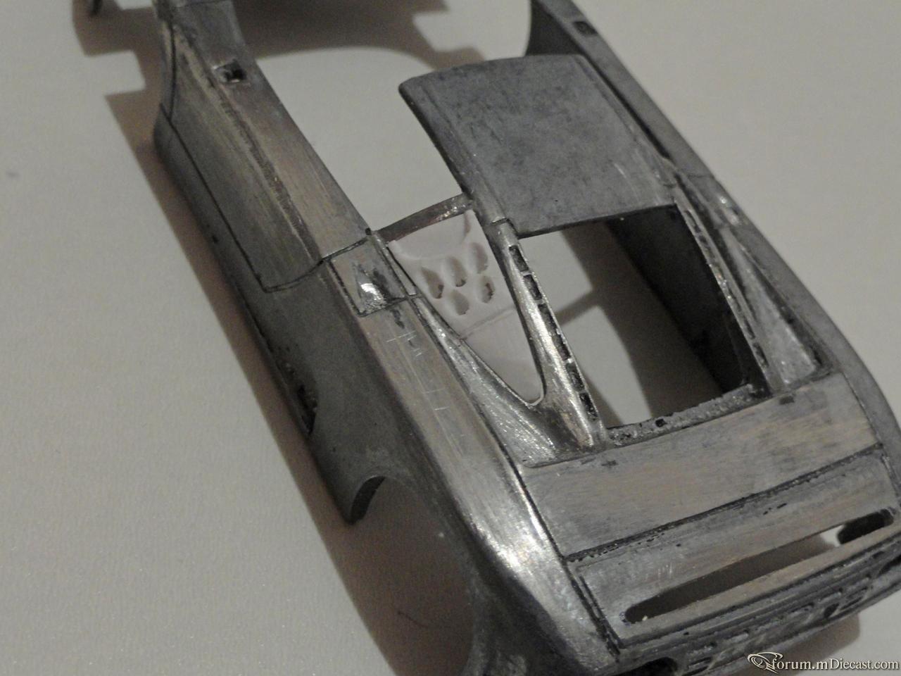

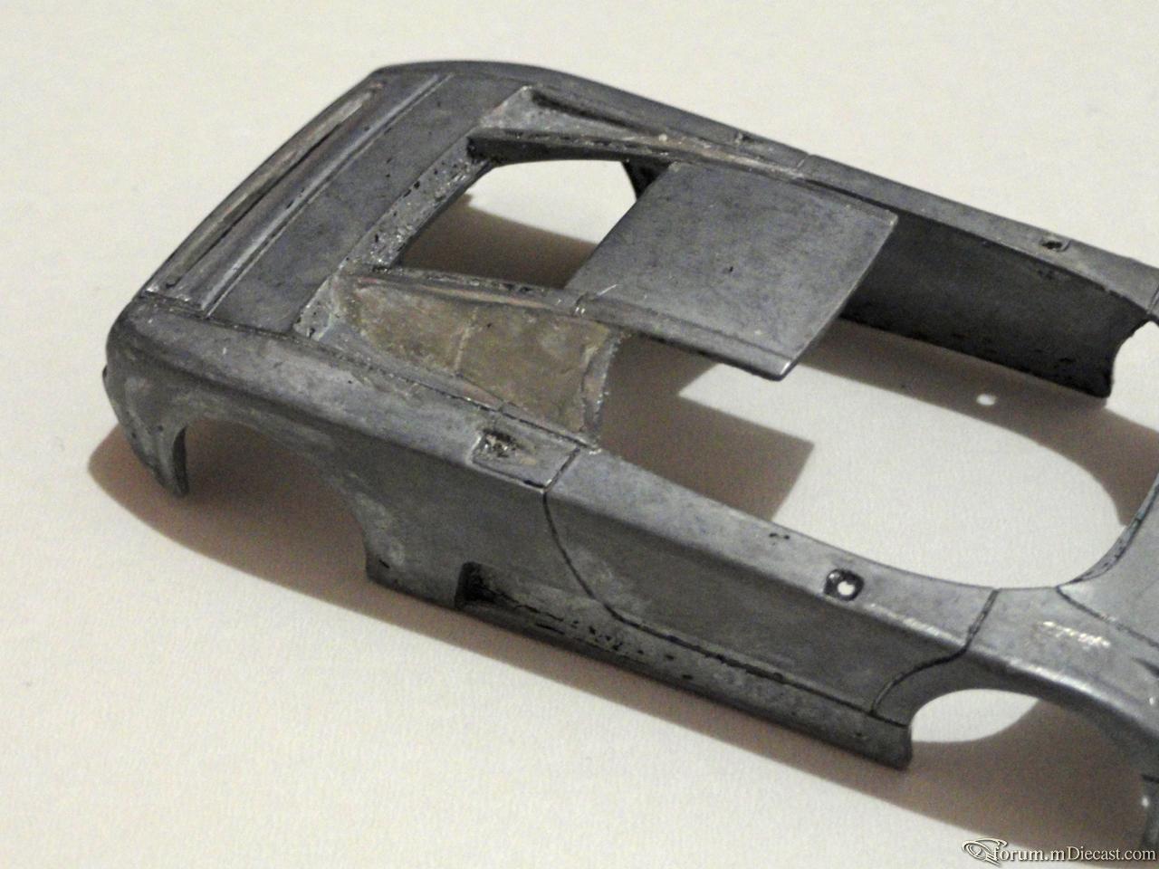

Vitaliy Опубликовано: 29 января 2012 Автор Жалоба Опубликовано: 29 января 2012 Продолжается работа по кузову, все что ненужно, было отпилено, что нужно, залеплено холодной сваркой. Раньше никогда не использовал ее, вот решил попробовать, что из этого получится посмотрим 2 Моя коллекция Модель с нуля. 1/43 Lada Priora Wtcc

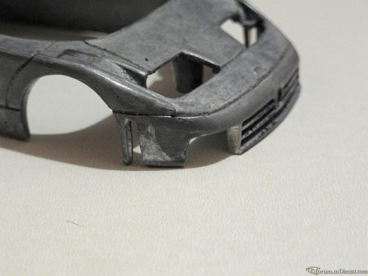

Vitaliy Опубликовано: 30 января 2012 Автор Жалоба Опубликовано: 30 января 2012 (изменено) Первый блин комом. Вариант с холодной сваркой не подошел, проделать в ней маленькие отверстия практически не возможно, во всяком случае у меня не получилось.С полистиролом я думаю получится. Изменено 9 февраля 2012 пользователем VeTaL 2 Моя коллекция Модель с нуля. 1/43 Lada Priora Wtcc

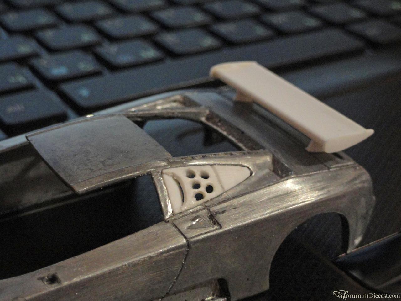

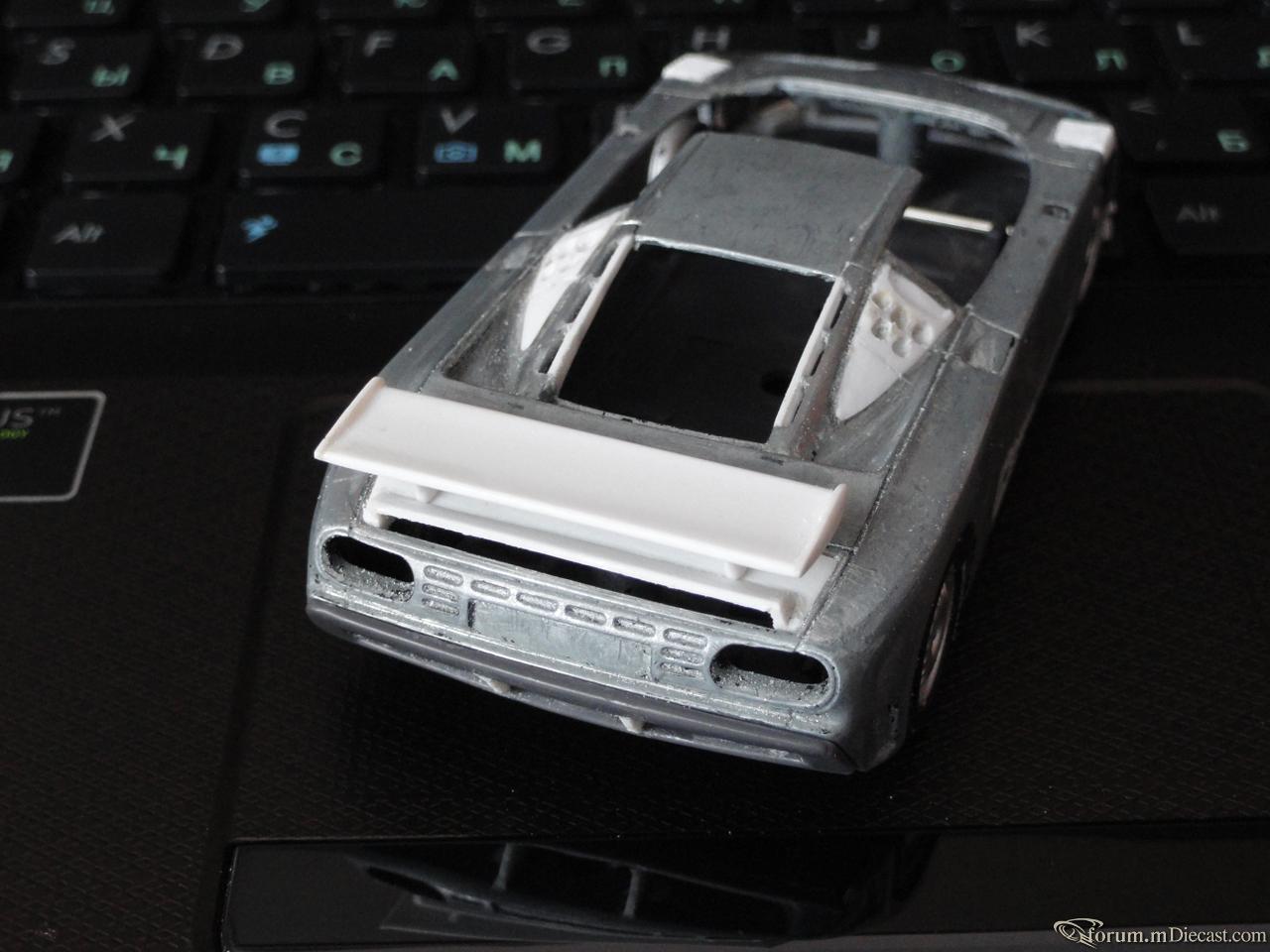

Vitaliy Опубликовано: 31 января 2012 Автор Жалоба Опубликовано: 31 января 2012 Не большое продолжение 2 Моя коллекция Модель с нуля. 1/43 Lada Priora Wtcc
_sobwcc Опубликовано: 31 января 2012 Жалоба Опубликовано: 31 января 2012 отличная работа) Сила в Land Rover!

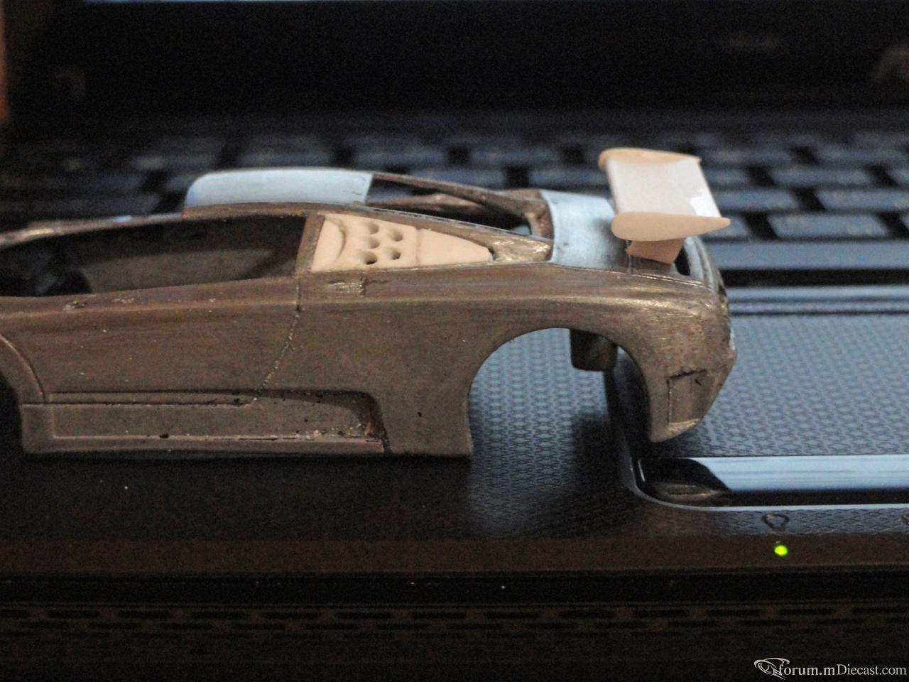

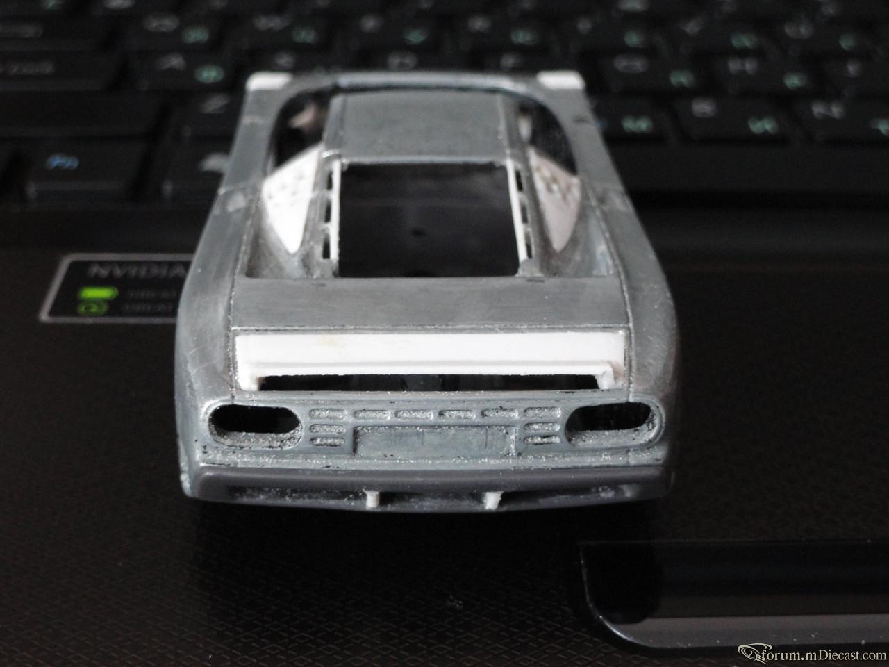

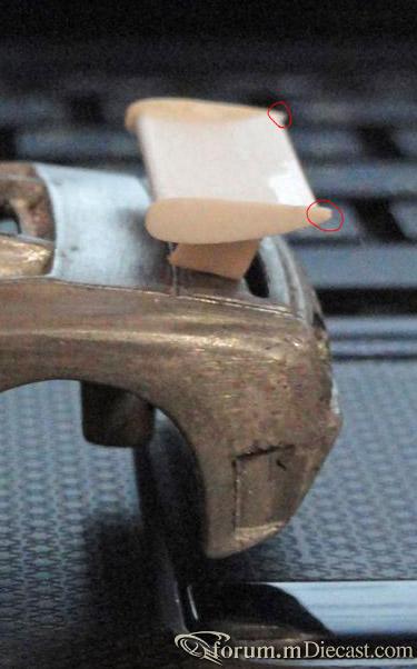

Usher Опубликовано: 31 января 2012 Жалоба Опубликовано: 31 января 2012 (изменено) Они не должны вроде так торчать. И то ли ракурс такой, то ли спойлер высоковат. На реальном прототипе он ниже уровня крыши. Изменено 31 января 2012 пользователем Влад http://img41.imageshack.us/img41/5316/4aux.jpg
Vitaliy Опубликовано: 31 января 2012 Автор Жалоба Опубликовано: 31 января 2012 Они не должны вроде так торчать. И то ли ракурс такой, то ли спойлер высоковат. На реальном прототипе он ниже уровня крыши.Оно пока просто стоит никак не прикреплено, еще будет подгоняться не один раз, до того как соберется окончательно. Спасибо за замечание. 1 Моя коллекция Модель с нуля. 1/43 Lada Priora Wtcc

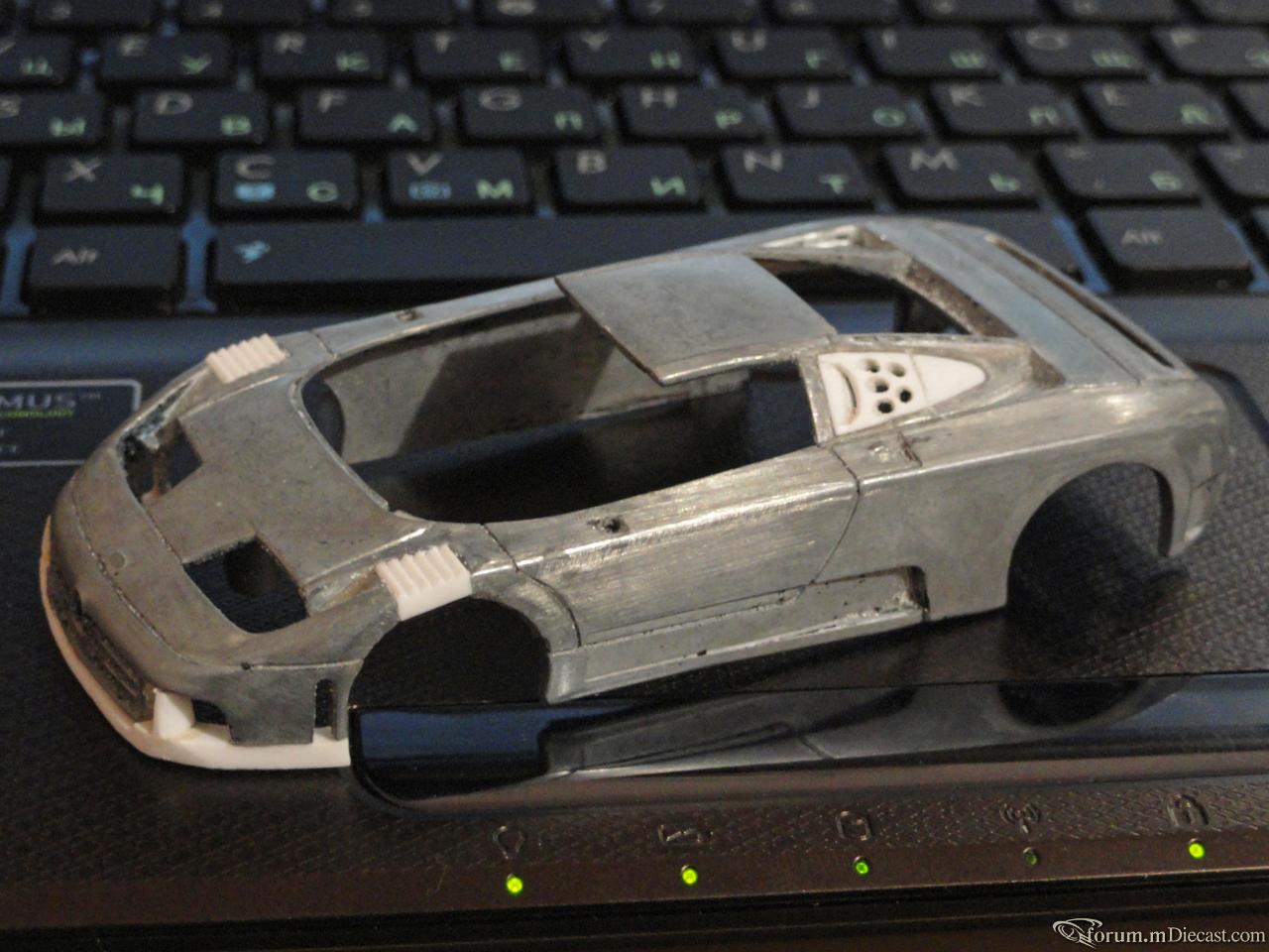

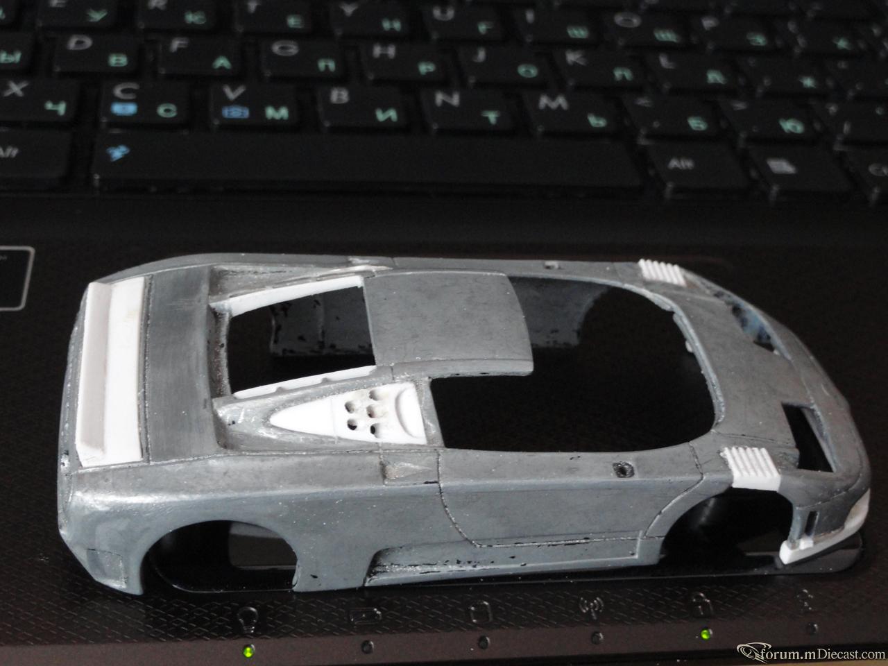

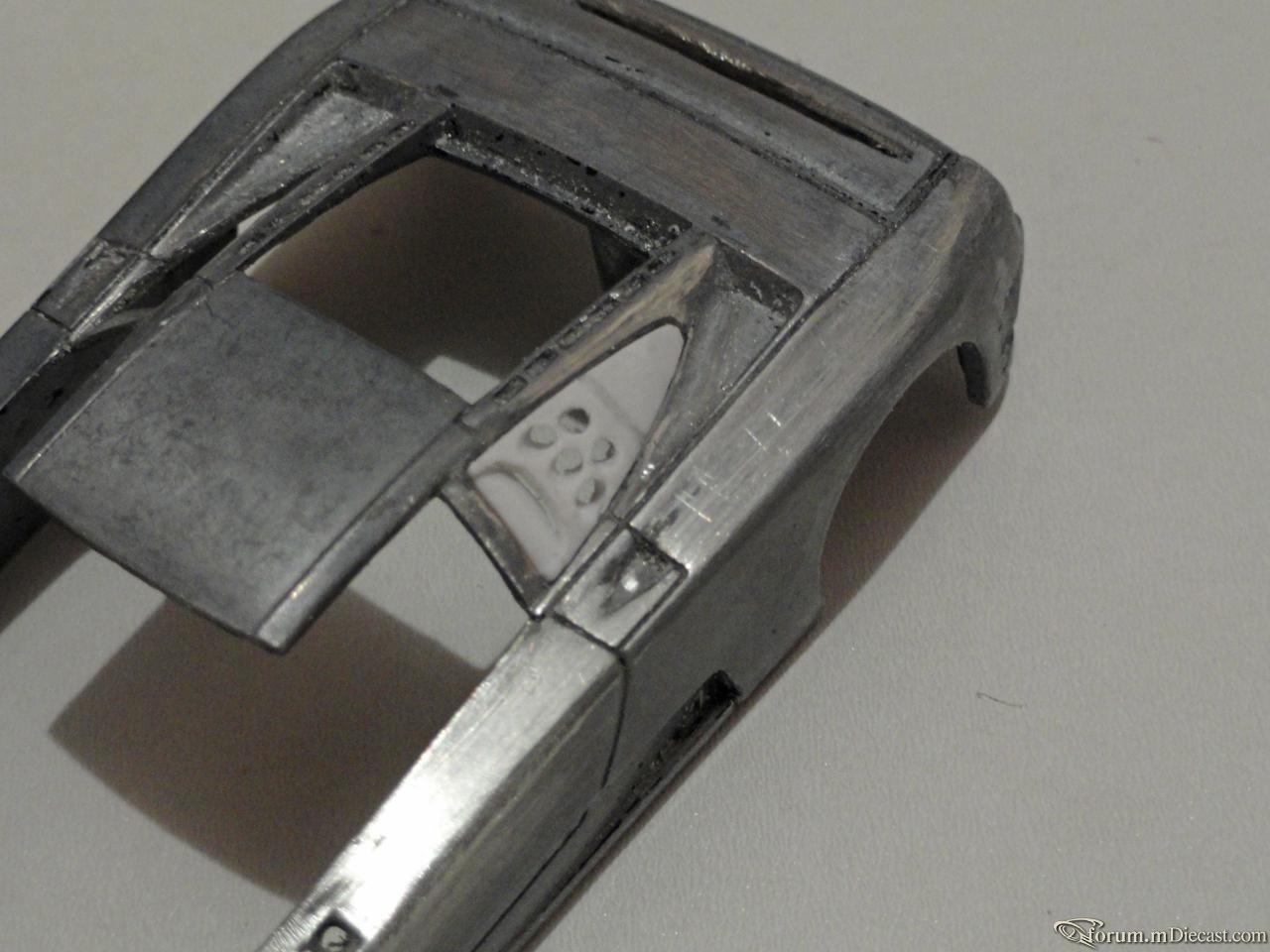

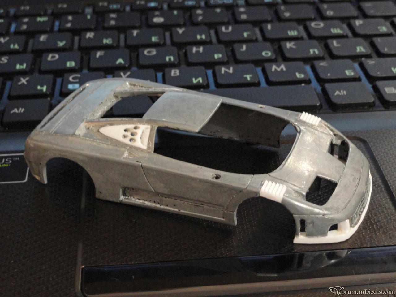

Vitaliy Опубликовано: 9 февраля 2012 Автор Жалоба Опубликовано: 9 февраля 2012 Продолжаю комбинировать металлический кузов с полистиролом, склеено полиэфирной смолой. В передних крыльях жабры пытался вырезать прямо в металле, но вышло просто ужасно, потом пытался опять при помощи холодной сварки и в итоге, опять пришел к полистиролу. 3 Моя коллекция Модель с нуля. 1/43 Lada Priora Wtcc
Usher Опубликовано: 9 февраля 2012 Жалоба Опубликовано: 9 февраля 2012 Отлично получается! Диета пойдет ей на пользу :biggrin: http://img41.imageshack.us/img41/5316/4aux.jpg

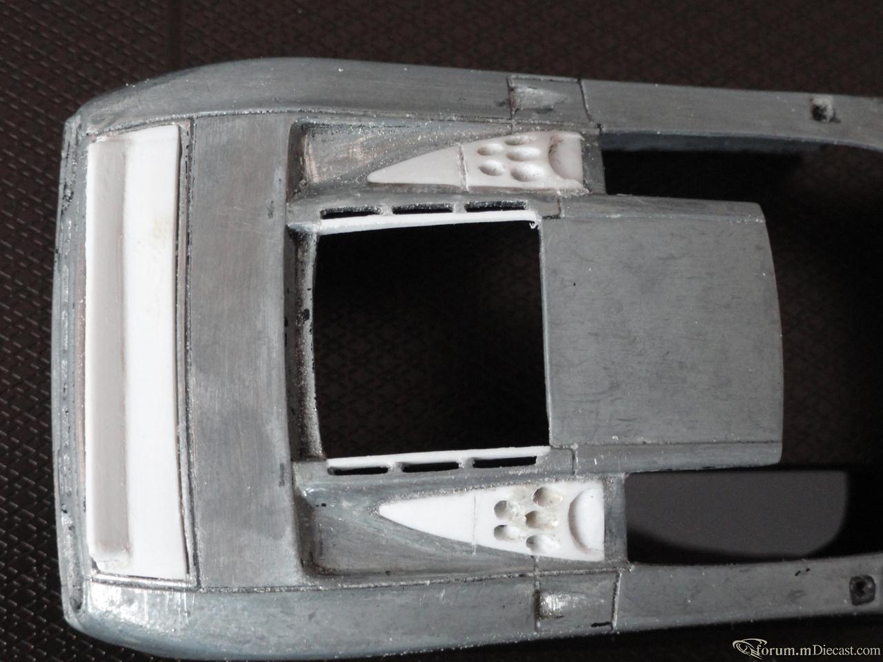

Vitaliy Опубликовано: 21 февраля 2012 Автор Жалоба Опубликовано: 21 февраля 2012 Давненько не обновлял тему. Как оказалось, полистирол к металлу нормально приклеить полиэфирной смолой не получится, с небольшим усилием можно было отломать. Пришлось все детали приклеить заново суперклеем , теперь зубами не оторвешь. 3 Моя коллекция Модель с нуля. 1/43 Lada Priora Wtcc

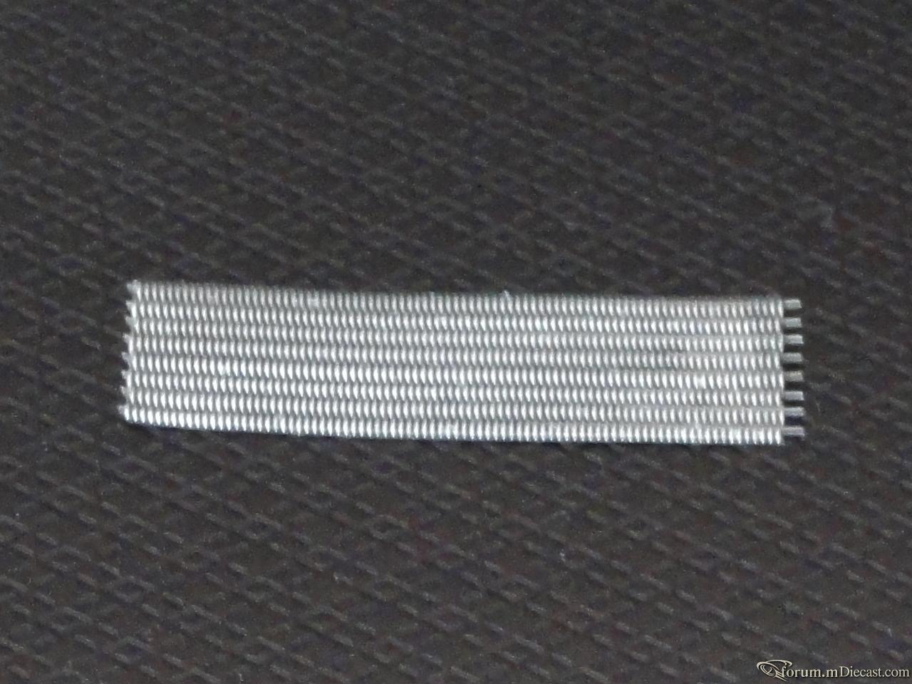

Vitaliy Опубликовано: 21 февраля 2012 Автор Жалоба Опубликовано: 21 февраля 2012 Нашел сетку очень похожа на радиаторные соты. 1 Моя коллекция Модель с нуля. 1/43 Lada Priora Wtcc
