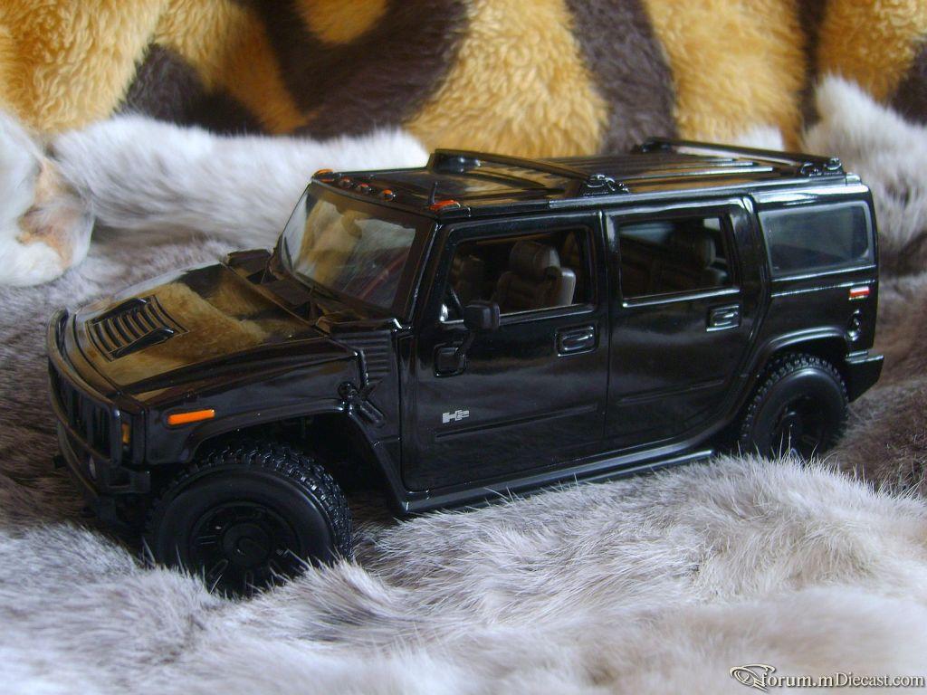

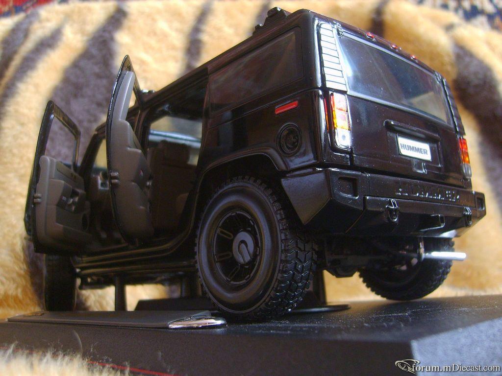

Golf Опубликовано: 21 апреля 2011 Жалоба Опубликовано: 21 апреля 2011 (изменено) У Fox взял хаму и 300с оба черные. уже хаму успел разобрать всю.и собрать.шас разобрал опять.и соберу не известно пока когда. доработка будет такая:изготовление стекл на все двери. и их тонировкатонировка задних боковых и заднего стеклвозможно снятие кенгурятникаизготовление новых креплений для дверей.будут открыватся широко.а не как шас на 3 смсветотехника ПТФ и фар.перекраска в черный матну и потом в будушем огромные катки p.s. если будет кому интересно или нужно,могу рассказать как все разбирается,из чего что там состоит и так далее пока все Изменено 21 апреля 2011 пользователем Style Занимаюсь светодиодными подсветками для автомобилей и квартир

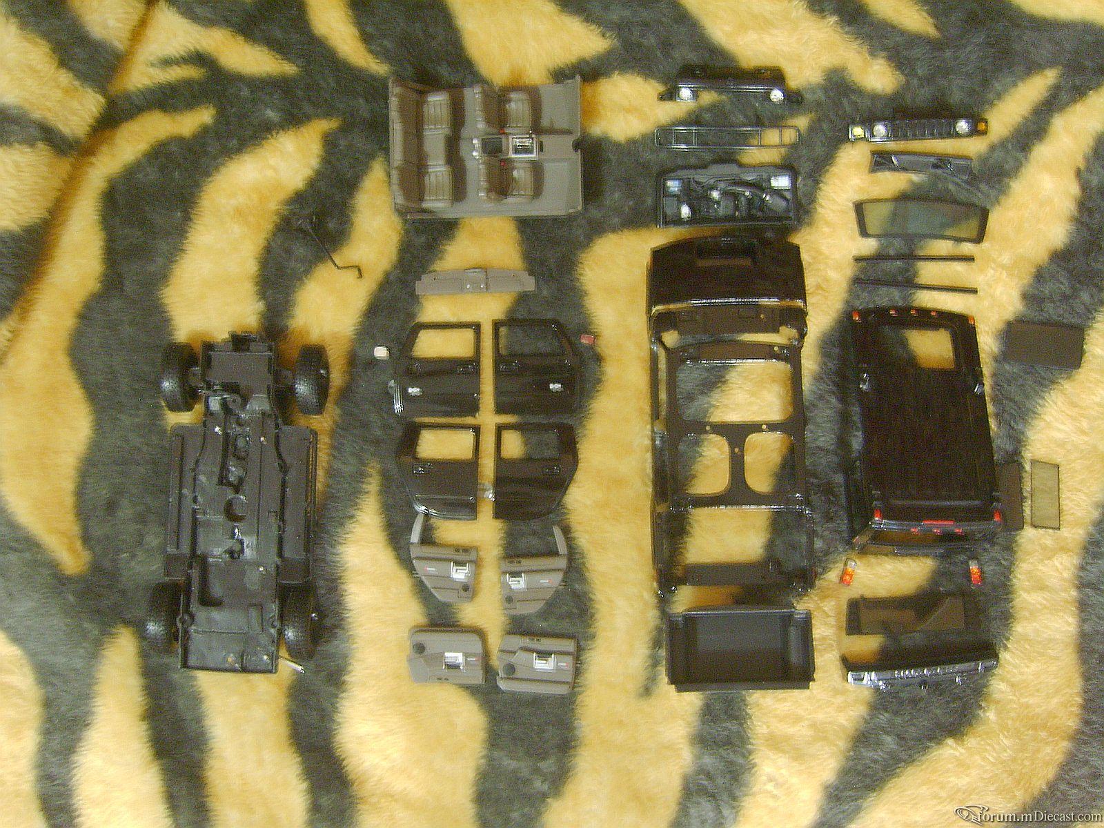

Golf Опубликовано: 21 апреля 2011 Автор Жалоба Опубликовано: 21 апреля 2011 машина полностью разобранасостоит она из 115-120 деталей.не считая болтиков Занимаюсь светодиодными подсветками для автомобилей и квартир
OLAST Опубликовано: 21 апреля 2011 Жалоба Опубликовано: 21 апреля 2011 спасибо конечно за информацию,но хотелось бы поточнее сколько деталей 115 или 120, и количество болтиков скажите пожалуйста,это очень важно.
Golf Опубликовано: 21 апреля 2011 Автор Жалоба Опубликовано: 21 апреля 2011 (изменено) 2 шурупа крепит шасси к кузову2 шурупа держат крышу2 шурупа переднию подвеску2 шурупа держат заднию подвескупо 1 шурупу держат в дверях петлидеталей 120 Изменено 21 апреля 2011 пользователем Style Занимаюсь светодиодными подсветками для автомобилей и квартир

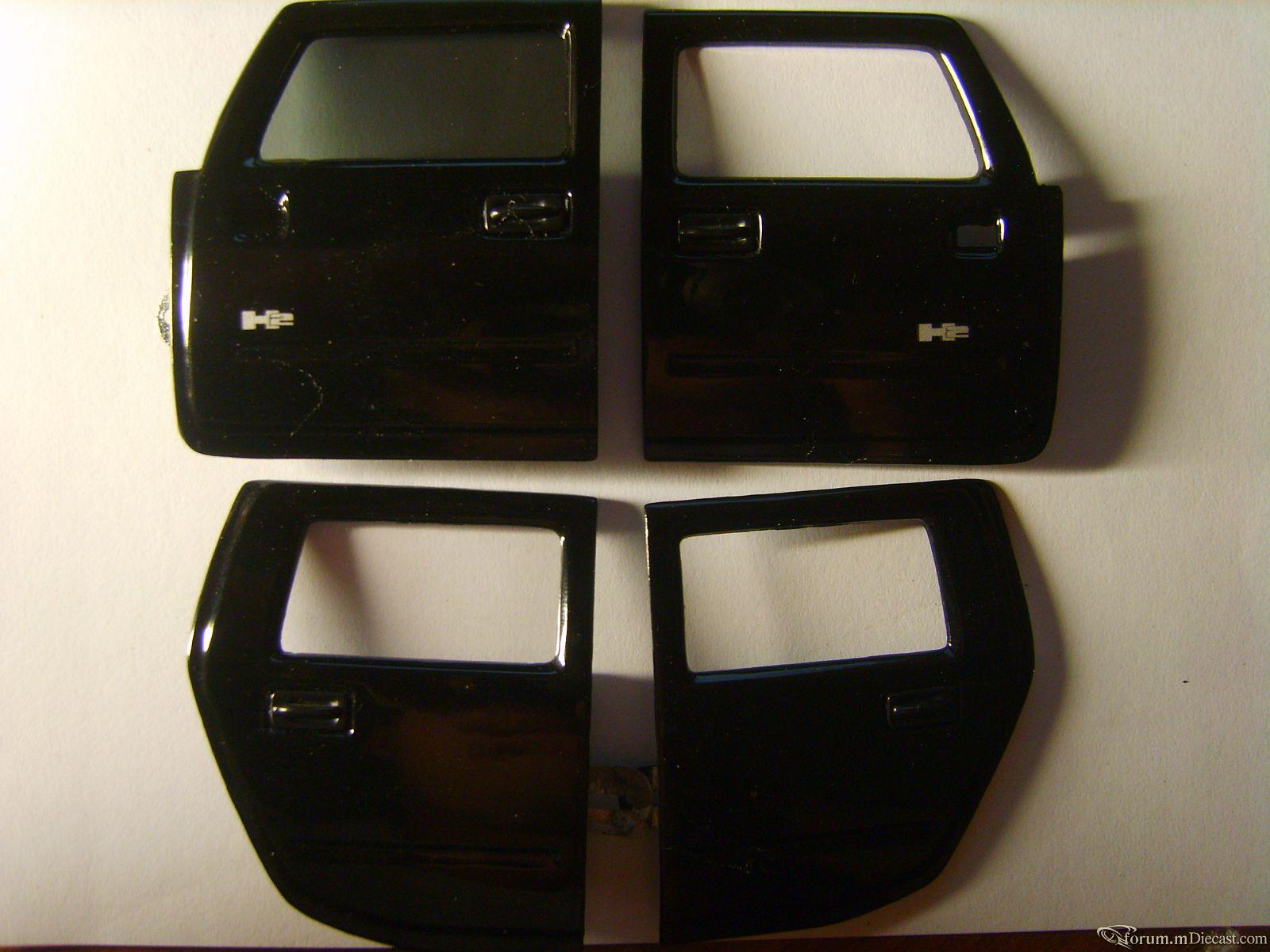

Golf Опубликовано: 21 апреля 2011 Автор Жалоба Опубликовано: 21 апреля 2011 разобранная машина на запчастии изготовленные стекла.1 тонированноеодно не тонированнои на двух их не стоит.специально для фото так было сделанно Занимаюсь светодиодными подсветками для автомобилей и квартир

Golf Опубликовано: 21 апреля 2011 Автор Жалоба Опубликовано: 21 апреля 2011 Про технологию изготовления стёокл и тонировку можно поподробнее пожалуйста?на 300с уже тоже сделал стеклану точно про технологию не скажу.так как не знаю как называется материал из которого я его делаю.взял в рекламном агенстве у знакомого - тайно :)тонировка обычная автомобильнаяправда она слабенькая.надо будет потемней тонировку найти.а то даже для моделей она уж светлая сами стекла эти тонкие.не пластик.зажимаются они обшивками дверей.либо ставятся на них.а к окромке дверей приклеиваются суперклеем.тока немногочто бы это держалось.надо вырезать стекла побольше чем само отверстие в двери тонировать стекла в моделях с почти 100 процентном отличном качества.надо в кристальночистоей воде и чистом тазике или кастрюле сначало надо помыть стекло с мылом.протереть что бы на нем не осталось ничего.потом опустить в воду.кусочек тонировки отрезанной под размер стекла тоже протереть что бы была чистой.опустить в воду.там осторожно отклеить ненужную часть тонировки.и в воде ту что надо клеить осторожно и ровно наклеить на стекло.и пальцами разровнятьесли будут пузырька иль катышки.в воде разравнивать.потом после хорошего и удовлетворительного результата вытаскиваешь стекло.вытираешь осторожно полотенцем.и можно феном немного подсушить. если стекло пластиковое из модели.то можно хорошо прогреть.если вот из того что я делаю.то немного.а то поведет стекло вроде все)))на хоме и крайслере сделал стекла.снутри немного видно как бы мусора.и пузыриков.но снаружи все четконо как я тебе написал я так не делал.наливал воду просто и таз не мыл.возможно и попал туда мелкий мусор и пыль Занимаюсь светодиодными подсветками для автомобилей и квартир
