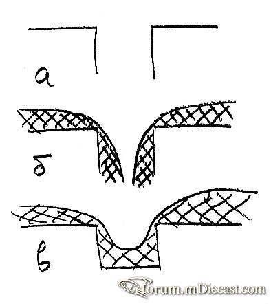

На более детальных фотографиях Вуазена хорошо заметна нестыковка поверхностей съемной и несъемной частей капота. Этого трудно избежать, т.к. краска скругляет грани из-за поверхностного натяжения, и, чтобы уровнять поверхности, необходимо после каждого слоя краску в таких местах "спиливать". А это хлопотно... Так что лучше капоты открывающиеся не делать :D
Можно это как-то попроще сформулировать? Потому как иначе непонятно, что хлопотного эту толщину краски компенсировать в соответствующих размерах деталей, еще до покраски.
Дело не в размерах, пленка на поверхности краски оттягивает ее от граней. Что-то вроде изображенного на рисунке: а - до покраски, б - после. Аналогичный процесс происходит при покраске прорезей, когда краска их сглаживает (в).

ерунда. никто торцы в три слоя не заливает. при ручной покраске можно сделать это аккуратно распыляя нужный объем краски на видимые поверхности , а торцы выводить в самом конце. там глянец особо не нужен.

Просто последнее время пошла мода глянец наводить так , что модель как леденец выглядит. А если слой не толстый лить , то и видимости этого эффекта не будет. маляр льет-ему пофиг-сказали чтоб блестело.
Глянец - это полировка, а толщина слоя - это толщина слоя.
Ни при чем, это опять ерунда
Сами то хоть раз красили? очень легко отличить полированную модель и грамотно покрашенную без шагрени и с "родным" глянцем.

Позволю себе прокомментировать, хотя тема покраски вышлаза рамки (а как мне кажется и не касается вовсе) темы НЕСО.
на рис. а - это такой четкий 90% угол без скруглений получается при литье модели из металла?
на рис. б и в - съемная деталь (допустим, стык съемного капота и кузова) и имитация разъема в этом месте? Чем, даже по этим рисункам б и в, покраска при разъемных деталях уступает неразьемной (на которой всеравно есть выемка)? С внешней стороны модели, суда по этим рисункам, все равно скругления - что там, что там.

нужно учитывать что рисунок не отражает разницу между расстоянием между двумя(б) деталями и шириной бороздки(в). как правило ширина бороздки меньше.
Можно "улить" торцы так , что деталь (крышка капота например) вообще не встанет на свое место.Если есть претензия по прилеганию отдельных деталей модели, то как одна из причин это неправильная покраска внутренних невидимых частей модели. сам видел на некоторых , что толщина практически одинаковая с внешней стороной.
В случае с бороздкой модель приобретает эффект леденца. со скругленными углами.

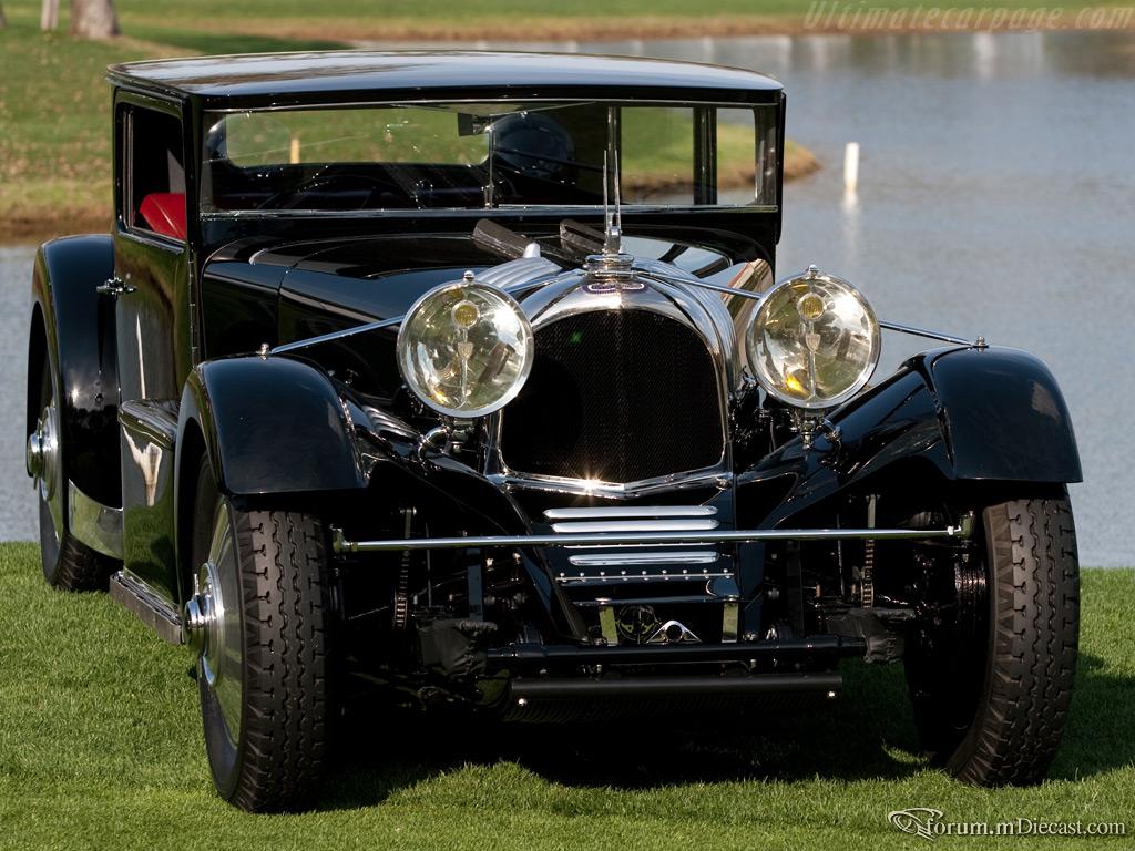

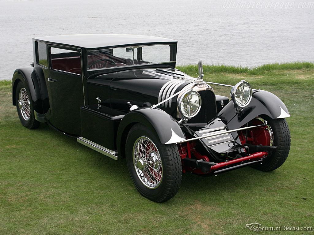

О!..Спасибо! В чём и хотел убедиться.Думаю шаси то самое,отличаються только в нюансах..
http://www.ultimatecarpage.com/car/2926/Vo...mi-Berline.html
Незнаю как там те два модели Вуазена в художественном смысле, наверное с этим всё в порядке, но техническая грамотность их создателя вызывает сомнения. Поставить вместо поперечной рулевой тяги распорку между крыльями...имхо даже иксошным китайцам не под силу.

Вы просили пояснить сказанное, я решил сделать это при помощи рисунка. Это не чертеж, а именно рисунок, сделанный за полминуты, потому углы и расстояния произвольные. Покраска разъемных деталей хуже тем, что крашенные детали нужно еще и подгонять, о чем уже упоминалось выше.
