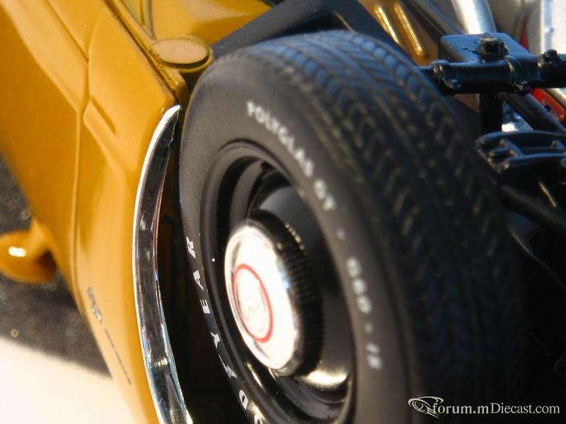

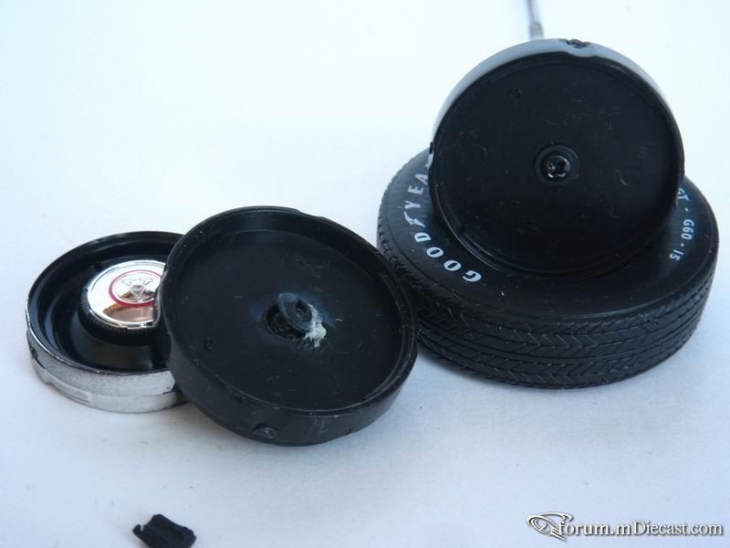

Klarny Опубликовано: 9 мая 2010 Жалоба Опубликовано: 9 мая 2010 (изменено) Итак хочу поделиться опытом разборки колёс на модели Dodge Charger SuperBee 1971 от Authentics. Сперва поясню зачем я это затеял, на моей модельке было сломано осевое крепление колодки заднего колеса, все четыре колеса были отвратительно закреплены, болтались Плюс сами диски были поставлены под покрышку криво, обод диска где-то выпирал даже на пару миллиметров Чтобы разобрать колесо необходимо с него снять покрышку. Это пожалуй самый неудобный и сложный процесс. Помните, что любое неаккуратное движение или усилие может повредить модель, или испортить её навсегда. Фактически процесс похож на настоящий процесс снятия покрышки с настоящего колеса. Необходимо с внутреннего края подцепить покрышку либо небольшой отвёрточкой, либо похожим инструментом и перетянув через выступ диска стянуть её по окружности.При некоторой сноровке это удаётся легче, но всё равно неудобно. Есть модели на которых покрышка снимается легко, где она из мягкой резины и поддаётся почти без усилий. На этом Додже резина оказалась крайне твёрдой и неподатливой. Почему советую начинать снимать именно с внутренней стороны - Подцепляя отвёрткой резину вы можете её повредить, поцарапать, оставить вмятины и т.д. Пускай лучше это будет с внутренней стороны. Да и тем более покрышка снимается наружу изнутри.Если резину разогреть, то она становится мягче, это облегчает процесс снятия-установки. Опять повторюсь, что с такой твёрдой резиной как на этом Додже я столкнулся впервые. На некоторых моделях достаточно небольшого усилия, чтобы вся операция прошла без труда. Снимал я все 4 покрышки на холодную, хотя может стоило погреть например феном. Это я сейчас так прикинул. :)А вот одевал я их подогрев на батарее центрального отопления, предварительно защитив от прямого контакта с горячим железом, чтобы не оплавились. Тёплые покрышки одевались гораздо быстрее и легче. Когда покрышка снята, диск разделяется на две части - внешнюю декоративную, и внутреннюю, которая крепится к колодке винтиком. Разборка сначала заднего повреждённого колеса выявила проблему. Винт, который держит колесо, был незакреплён, вымазан почему-то в суперклее, и сама внутренняя часть диска была приклеена к колодке, хотя должна была просто привинчиваться винтом.Слева повреждённая колодка с внутренней частью диска, справа то, как должно было быть на примере второго заднего колеса. Разломанное на две части крепление колодки я посадил на суперклей. Использовал Супер-Момент Гель. В работе понравился гораздо больше чем более дешевые аналоги, и обычный текучий суперклей. Лишнее потом снял, обточил, получилось так, что даже трещинок не видно. В процессе съёма задних колёс я повредил систему вращения кардана. Повреждённое колесо было соответственно сначала просто снято с оси, а потянув за второе я вытащил всю ось, а шестерёнка, вращающая кардан снялась и осталась внутри.Надо было решать или оставлять кардан нерабочим, или пытаться его починить. Я решил починить всё. Для этого потребовалось разобрать задний мост. Мост железный, состоит из двух половинок, разделён по горизонтали, скреплён четырьмя винтиками. Всё бы ничего, но винтики обращены головками вверх в арку, а не вниз в пол, поэтому для манёвра под аркой остаётся максимум полтора сантиметра пространства. Я долго думал как к ним подобраться, в результате мною была изобретена отвёртка, откручивающая под углом почти в 180 градусов. Жало крестовой часовой отвёртки было дважды изогнуто под углом в 90 градусов. Мост был разобран. Вот как он выглядит с установленной осью и шестерёнкой, вращающей кардан. Далее устанавливается вторая половинка моста, завинчиваются 4 винтика, и устанавливаются обратно задние колёса. Я ставил задние колёса уже в сборе (колодка, одевающаяся на ось, внутренняя часть диска, закрепляющий винт, внешняя декоративная сторона диска, и сверху покрышка). Перед тем как надевать колёса на ось, я капнул в отверстия на колодках суперклея, чтобы они лучше держались на осях. На задних колёсах колодка, насаженная на ось, глухо вращается с внутренней частью диска, а соответственно со всем колесом. Соединяется колодка с внутренней частью диска с помощью специального выступа на колодке и выреза на диске. Колодки можно снять с оси.Крепление передних колёс незначительно отличается от задних. Тут колодки являются одной деталью с частью передней подвески, они не вертятся и не соединены с внутренней частью диска выступом. Колесо вертится прямо на колодке. Винтик регулирует болтанку колеса на колодке. У меня винты были плохо закручены. Я их подкрутил, но болтанка всё равно осталась. Тогда я немного сточил напильничком торец колодки, винт стал плотнее прижимать диск и болтанка ушла. Резьбу винтов я опять-таки прихватил суперклеем, чтобы они не развинчивались. Далее ставится декоративная часть диска, которая должна совпадать вырезами с внутренней, чтобы не получилось как у меня вначале, когда диски стояли криво. Ну и одевается покрышка. Проделанной работой сам очень доволен. Колёса стоят крепко, ничего не шатается и не болтается, колёса все вертятся, кардан работает, даже кстати лучше, теперь без проворотов. P.S. Из четырёх моих Доджей от Аутентикса два на колёсах Магнум500, один на ДогДиш дисках, и один на дисках Ралли. Диски Ралли я пока не разбирал, а вот Магнумы и ДогДиши теперь видел изнутри. Не пробовал но подозреваю, что внешние части дисков и покрышки взаимозаменяемы. Повторюсь, я не попробовал этого, но уверен, что это так на 90%. То есть сняв покрышки и внешние части дисков Магнум500 скажем с Чарджера 69, я могу поставить их например на СуперБи 71, а диски ДогДиш например поставить наоборот на Чарджер 69. При этом меняться будут только внешние части дисков и покрышки. А наибольшую трудность будет составлять процесс снятия\установки резины.Думаю, что диск Ралли устроен также. Потом проверю... Что касается установки колёс от других производителей на модели Ertl Authentics - тут я ничего сказать не могу. Ибо есть у меня в наличии набор колёс от GMP, но ни к одной из моделей я его приспособить не смог, даже к тому же Плимуту GMP... Крепления различаются. Надеюсь мой опыт кому-нибудь пригодится. P.P.S. Разобрал диск Ралли, не удержался от соблазна. Такой же принцип совершенно. Заодно вот и моя хитрая отвёртка. :) А вот колёса Магнум500 на 68-69 Чарджерах сделаны чуть иначе. Принцип тот же (колодка, внутренняя часть диска крепится винтом к колодке, внешняя часть диска, покрышка), но вот собрано немножко иначе. Так что моя идея о лёгкой перемене дисков себя не оправдала.Не так оказалось всё взаимозаменяемо как я думал... жаль. Изменено 9 мая 2010 пользователем Klarny | Mopar & GM Muscle | Вконтакте | Визитка |

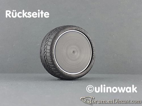

Arinaya Опубликовано: 4 июля 2019 Жалоба Опубликовано: 4 июля 2019 (изменено) А от Новака как кто ставит диски? Там непросвечиваемая заглушка зачем-то. Изменено 4 июля 2019 пользователем Arinaya
BRN Опубликовано: 4 июля 2019 Жалоба Опубликовано: 4 июля 2019 А от Новака как кто ставит диски? Там непросвечиваемая заглушка зачем-то. Сверли заглушку, клей ее на диск и надевай на пин. Я делал переходники под его диски ,совмещая с артовской ступицей. 1 BRN's JDM Underground Parking
