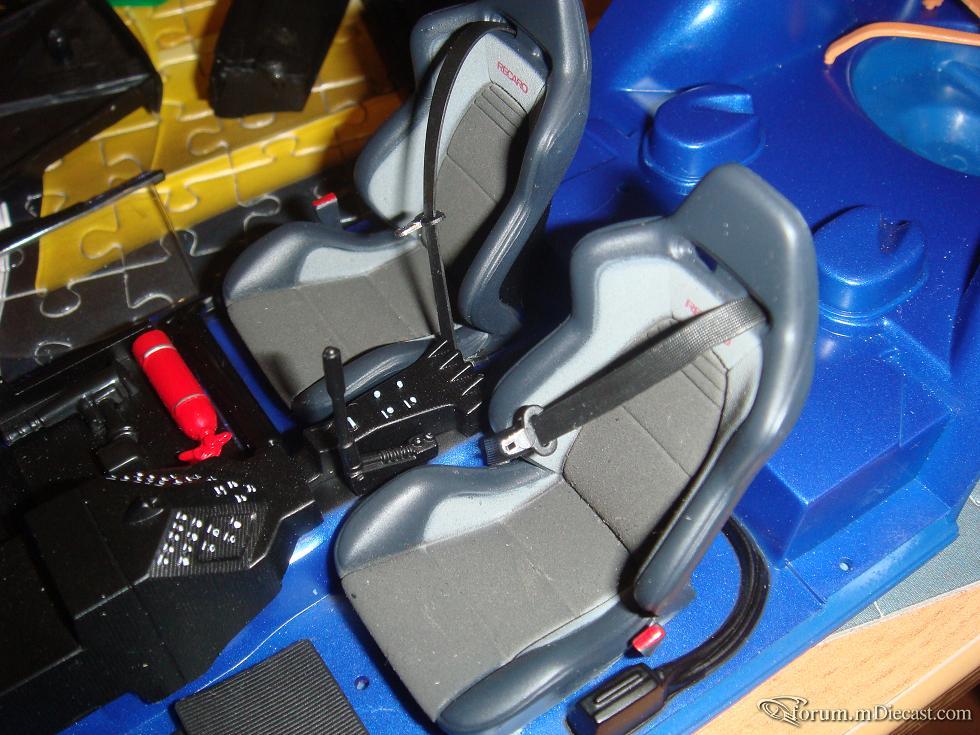

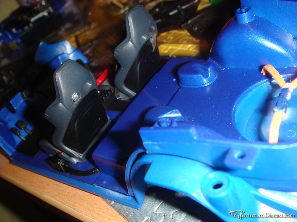

Dark Shamann Опубликовано: 22 мая 2009 Автор Жалоба Опубликовано: 22 мая 2009 Пошёл потихоньку процесс сборки...Снята наждаком (мелким) старая краска с кузова.Собран салон (поставлены другие передние сидения, ремни, замки для них). Заднее сидение, к сожалению, не вошло((((( Впрочем как и весь остальной флок))Подумал еще немного... Нет, мне не влом красить диски. Но золото, по-моему тож ниче так смотреться будет))Вобщем, пока фото нет смысла делать, а позже всё будет)) http://s14.rimg.info/b50db585ce7267527f349baac23a3d7e.gifМоя коллекция 1:18Rаsпродажа моделей 1:18

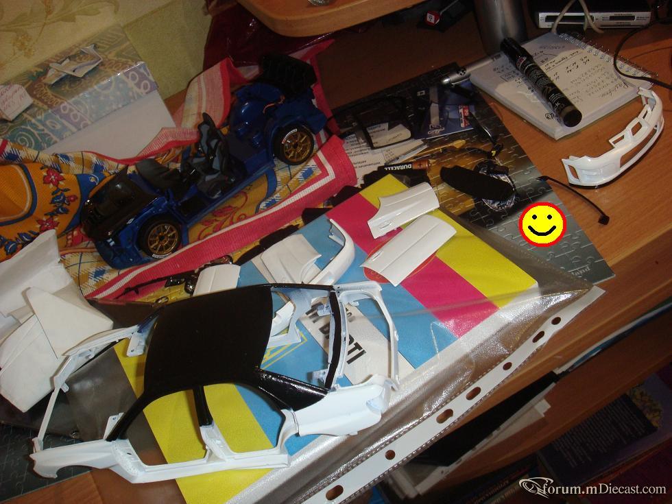

Dark Shamann Опубликовано: 23 мая 2009 Автор Жалоба Опубликовано: 23 мая 2009 (изменено) Так...Вобщем, вот то, что есть: Более детально...Поменял сидения, ремни, добавил замки для ремней...вид сзади... И общая фота)))))На ней: показанный салон, капот, багажник со спойлером (родным, от Ево не влез), кузов со стыками, двери, бампера (передний тоже 2х-цветный), маркер, без которого не обошлось и маааленький суприз на окончание ;) После выключения компа пойдёт процесс сборки))) Изменено 23 мая 2009 пользователем Dark Shamann http://s14.rimg.info/b50db585ce7267527f349baac23a3d7e.gifМоя коллекция 1:18Rаsпродажа моделей 1:18

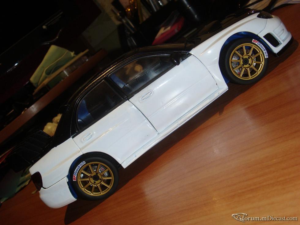

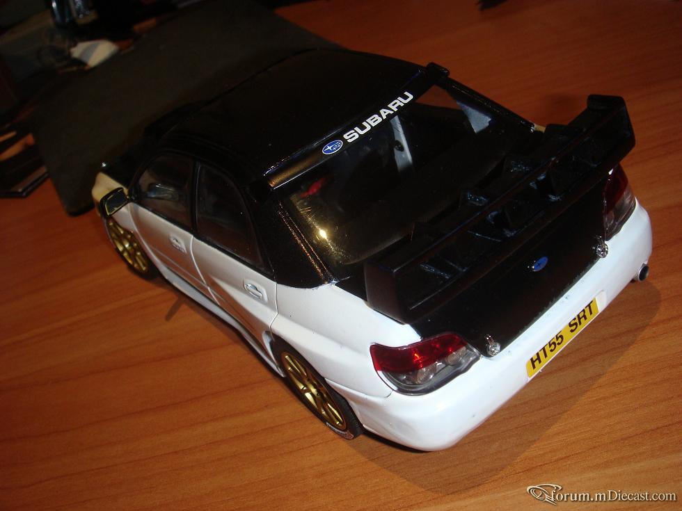

Dark Shamann Опубликовано: 23 мая 2009 Автор Жалоба Опубликовано: 23 мая 2009 (изменено) Короче, хотел такси из нее сделать и прикрыл смайликом шашечку))))Забил :lol: Вобщем, не растрачивая время на разговоры, скажу просто: что хотел, получилось!!! Так что...Проект "SUBARU IMPREZA WRX STi - демилитаризация" ЗАВЕРШЕН!!!" :) :) :) Изменено 23 мая 2009 пользователем Dark Shamann http://s14.rimg.info/b50db585ce7267527f349baac23a3d7e.gifМоя коллекция 1:18Rаsпродажа моделей 1:18
KOHTEUHEP Опубликовано: 23 мая 2009 Жалоба Опубликовано: 23 мая 2009 Стас, поздравляю, конечно))Если получилось, что хотел - приятно должно быть вдвойне! :о) Но вопрос: по фоткам не очень понятно, но мне кажется, что краска чёрная легла плохо - видны мазки, пыль осела, шагрень заметна?! ЖеняМоя коллекция 1:18
Dark Shamann Опубликовано: 23 мая 2009 Автор Жалоба Опубликовано: 23 мая 2009 (изменено) Спасибо, Жень!!! )))))))Нет, на самом деле она лягла хорошо... Но она лягла еще огого когда. После этого шёл процесс покраски в белый и сборка. И как раз во время этого всего крыша и "пошла"... Плюс дырки на ней от антенн пооставались, но то лирика :D На самом деле очень много косяков пооставалось, если придираться, но как посмотреть на нее без придирок - уххх!!!!! Мне аж прыгать хо ^_^ :lol: Изменено 23 мая 2009 пользователем Dark Shamann http://s14.rimg.info/b50db585ce7267527f349baac23a3d7e.gifМоя коллекция 1:18Rаsпродажа моделей 1:18
