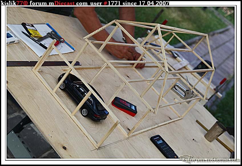

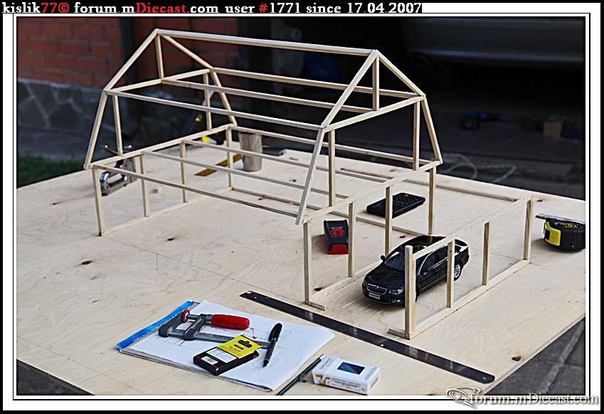

kislik Опубликовано: 19 июля 2010 Автор Жалоба Опубликовано: 19 июля 2010 Дело было вечером,делать было нечего, сидели на даче, разговор зашёл о всякого рода диорамах и т.д., я как обычно жаловался на отсутствие хоть чего-нибудь интересного в масштабе 1:18 для этих целей - два десятка фигурок и кучка наборов типа snap-on не в счёт...Короче, слово за слово, решили попробовать сделать что-то своими руками, но только не очередной гараж или шоу-рум... Сошлись на мнении, что, раз уж сидим на даче, то и делать будем дачу, т.е. для начала дом с гаражом, всё в масштабе 1:18.Сказано - сделано, виски-кола, инструменты, сигареты и вперёд ;) Далее процесс на фото... Сергей Моя постепенно растущая коллекция

kislik Опубликовано: 19 июля 2010 Автор Жалоба Опубликовано: 19 июля 2010 Сильно-то оно сильно и серьёзно-то оно серьёзно, вот только ломаю голову над двумя вопросами - поскольку прототип этого строеяния кирпичный, из чего делать стены? Как имитировать кирпич? Ну и второй вопрос - металлочерепица на доме, соответственно, чем имитировать черепицу? Сергей Моя постепенно растущая коллекция
Aleksey Опубликовано: 19 июля 2010 Жалоба Опубликовано: 19 июля 2010 Сильно-то оно сильно и серьёзно-то оно серьёзно, вот только ломаю голову над двумя вопросами - поскольку прототип этого строеяния кирпичный, из чего делать стены? Как имитировать кирпич? Ну и второй вопрос - металлочерепица на доме, соответственно, чем имитировать черепицу? Cерег, предлагаю вариант: Стена - банальная фанера - но хорошо шлифованная и размеченная резаком (из обломка пилы по металлу - на 1 зуб) по 1 кирпичику (ну сначало по горизонтале - а потом по вертикали - чтобы получился перехлест кирпича) разметка глубиной 0,8 - 1,0 мм. 1-я покраска это серый цвет шва, потом в шов залаживается "суровая" нитка или веревочка подходящего диаметра (она задавливается внутрь шва сберегая под собой краску) ну, а потом покраска краской "под кирпич" Крыша - не знаю какой конфигурации тебя профиль на крыше - если волна - ечень сдорово подойдет внутренняя часть гофрокартона (волнообразное основание)!
Олег Опубликовано: 19 июля 2010 Жалоба Опубликовано: 19 июля 2010 (изменено) По незнанию закинул фото к себе. Насчет крыши-можно имитировать шифер или черепицу гофром от упаковок рулетиков . На худой конец можно использовать упаковки от лампочек. В этом деле много зависит от окраски.Чем большезатертостей("сухой "кистью)тем правдоподобнее. Изменено 19 июля 2010 пользователем PORSCH911
