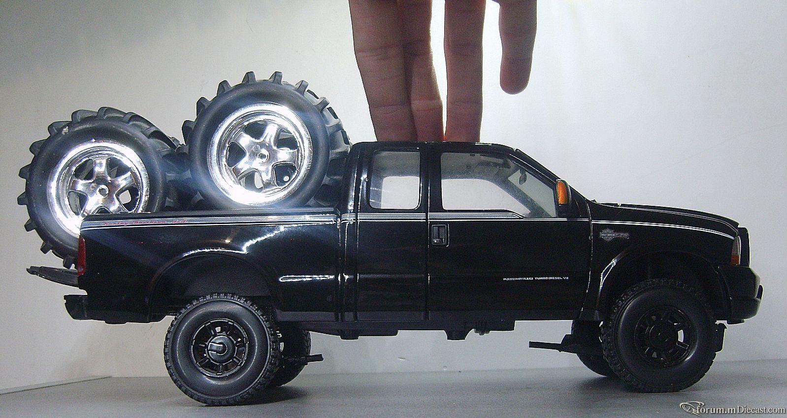

    ))))) колеса много весят.вот и прижимают жопу и впереди ход больше,чем сзади но как буду кардан ставить.и доделывать мост.придумаю что нить такое

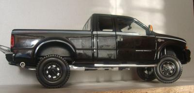

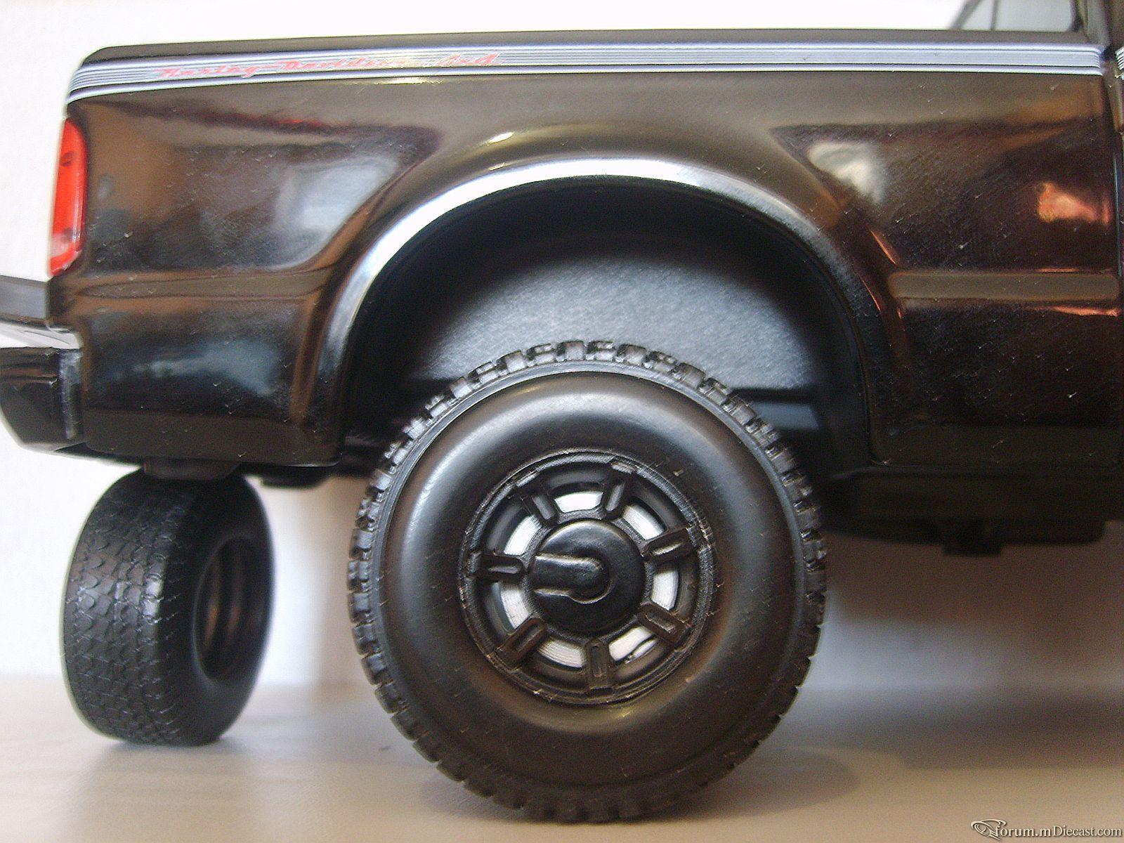

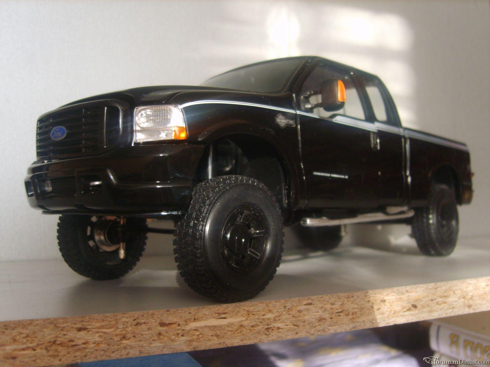

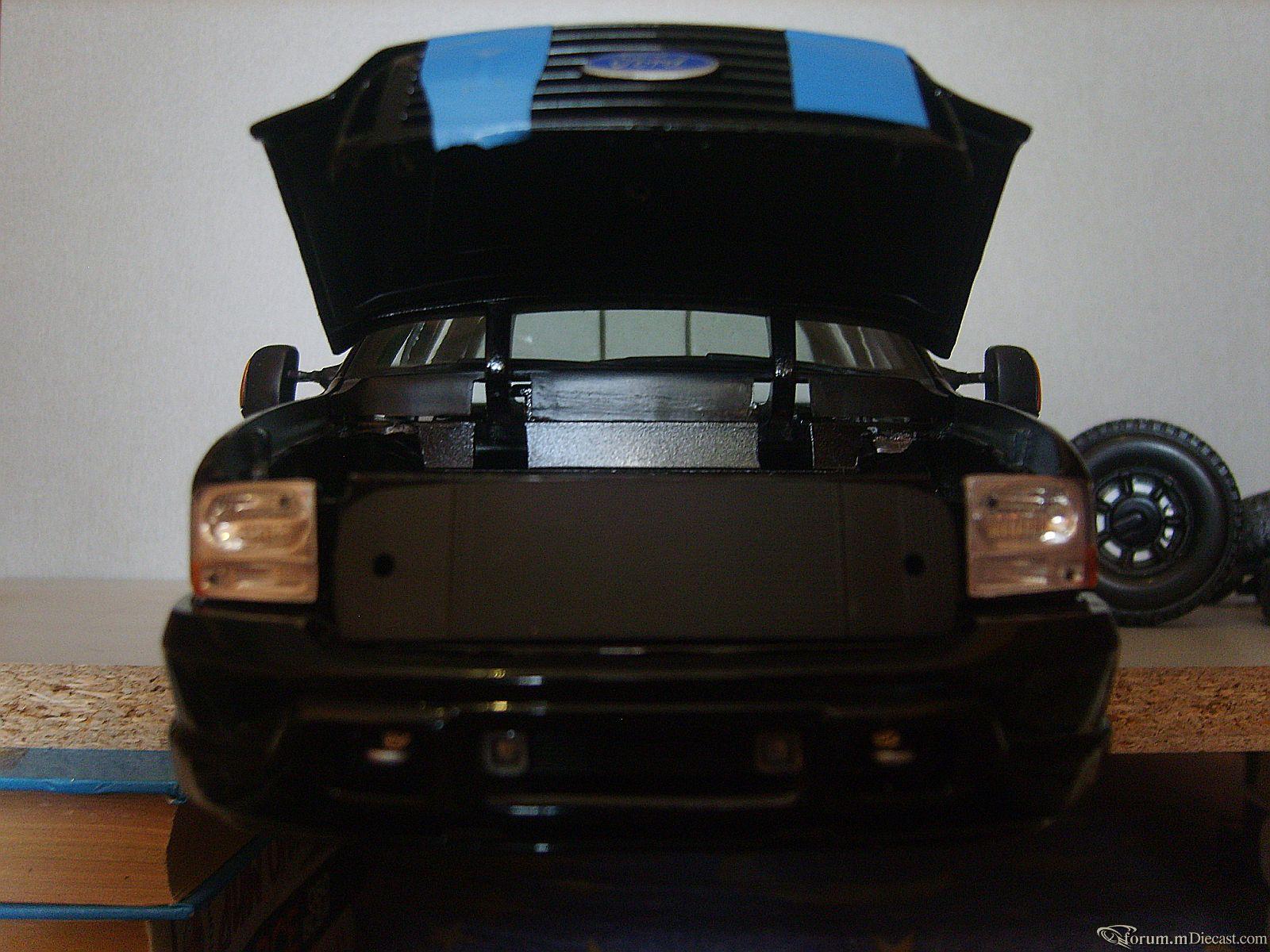

    Ford F-350

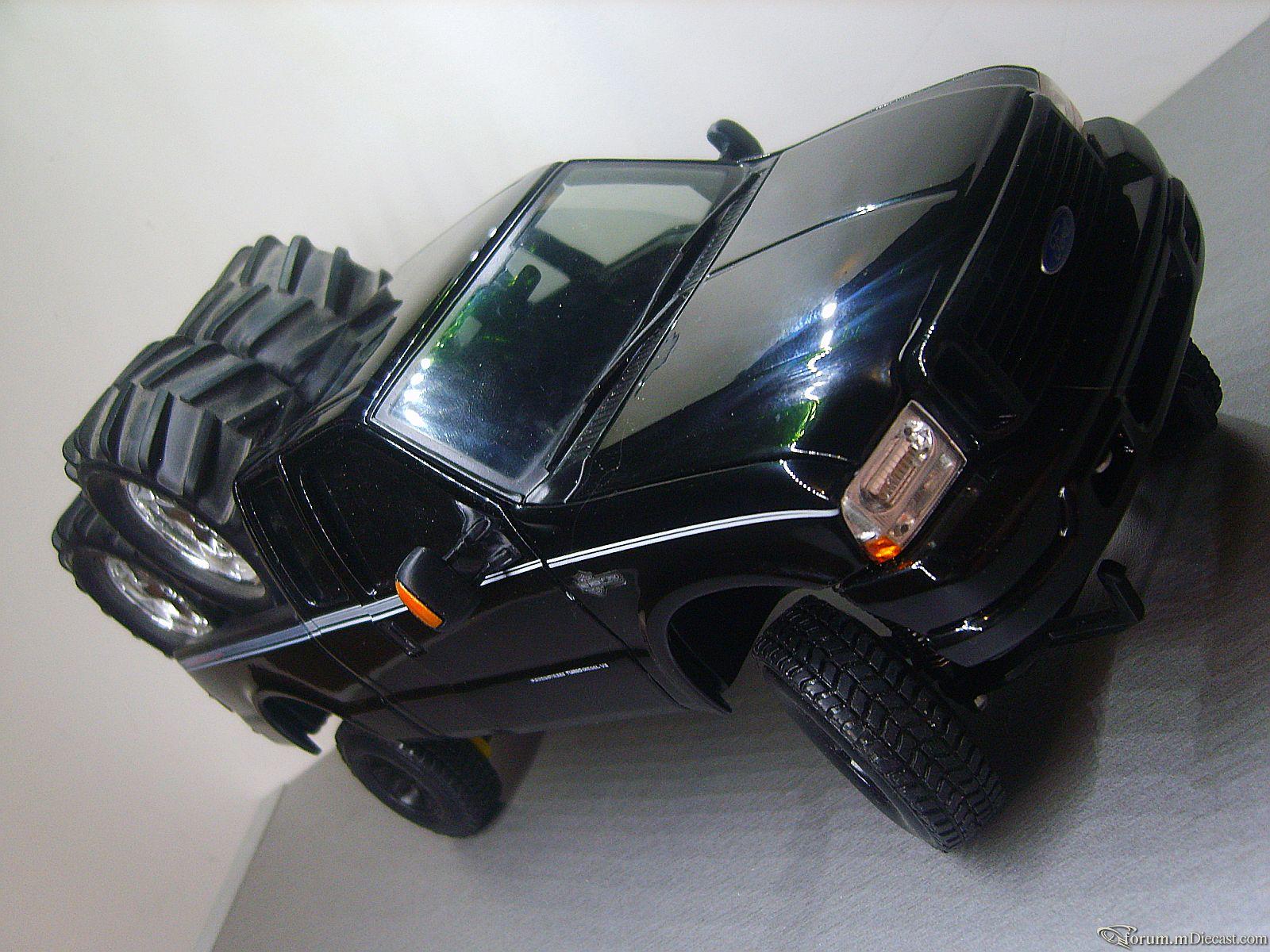

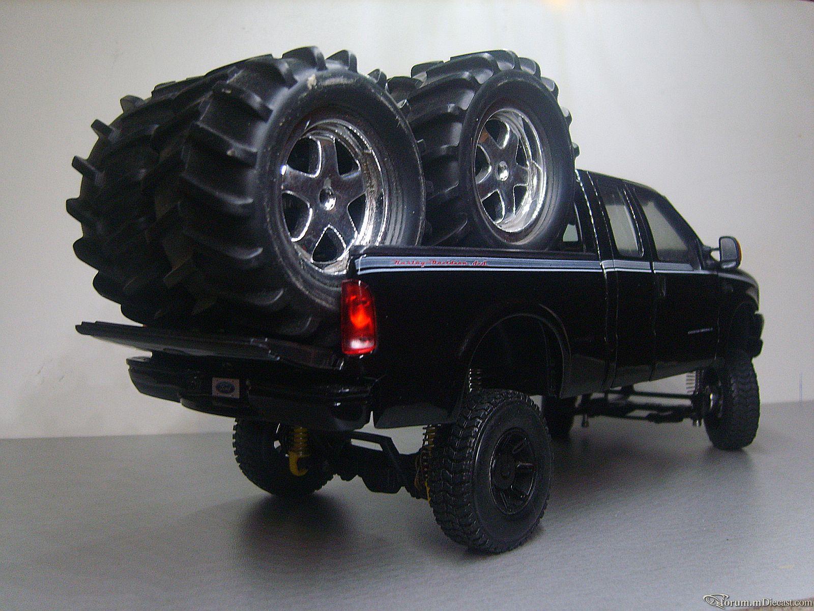

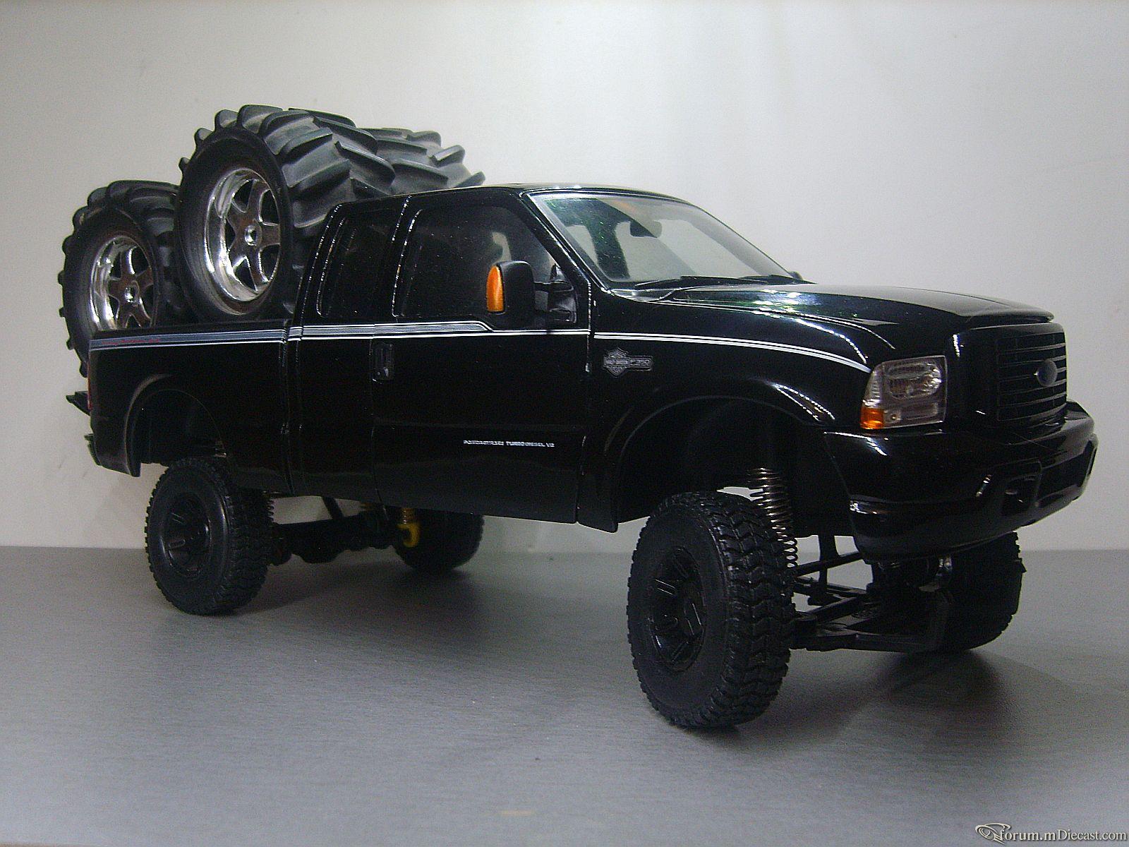

    ну вот после долгих думок и вечером сделал все таки конструкцию подвески сзади стоит 4 аморта и направляющие спереди тяга с пружиной.считай что аморт пока вот фото мост будет к валу с колесами припаян.шас на проволке временно, карданный вал будет частично из железа.и будет подвижным при поднятии и опускании подвески спереди будет стоять защита и убраны рессоры в целом доволен.осталось облагородить покрасивей все это стекла сделал более толстыми. потом буду думать как сделать крепление для люстры и фильтр

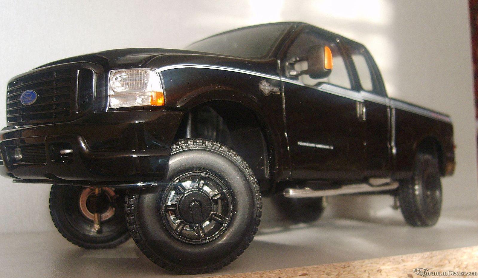

    Ford F-350
    пока панацеи ненашел( отдали мне шаську от РУ. примерил себе)) получается биг-футт.колеса в диаметре 7,7 см решил отутда взять аморты.прям как настоящии)) буду их приделывать если хочешь просто люфт.то можно сильно не заморачиватся.поставить тяги и на них пружины. я просто хочу что бы он высокий был и ход у него был сантиметра 2-3

    Ford F-350

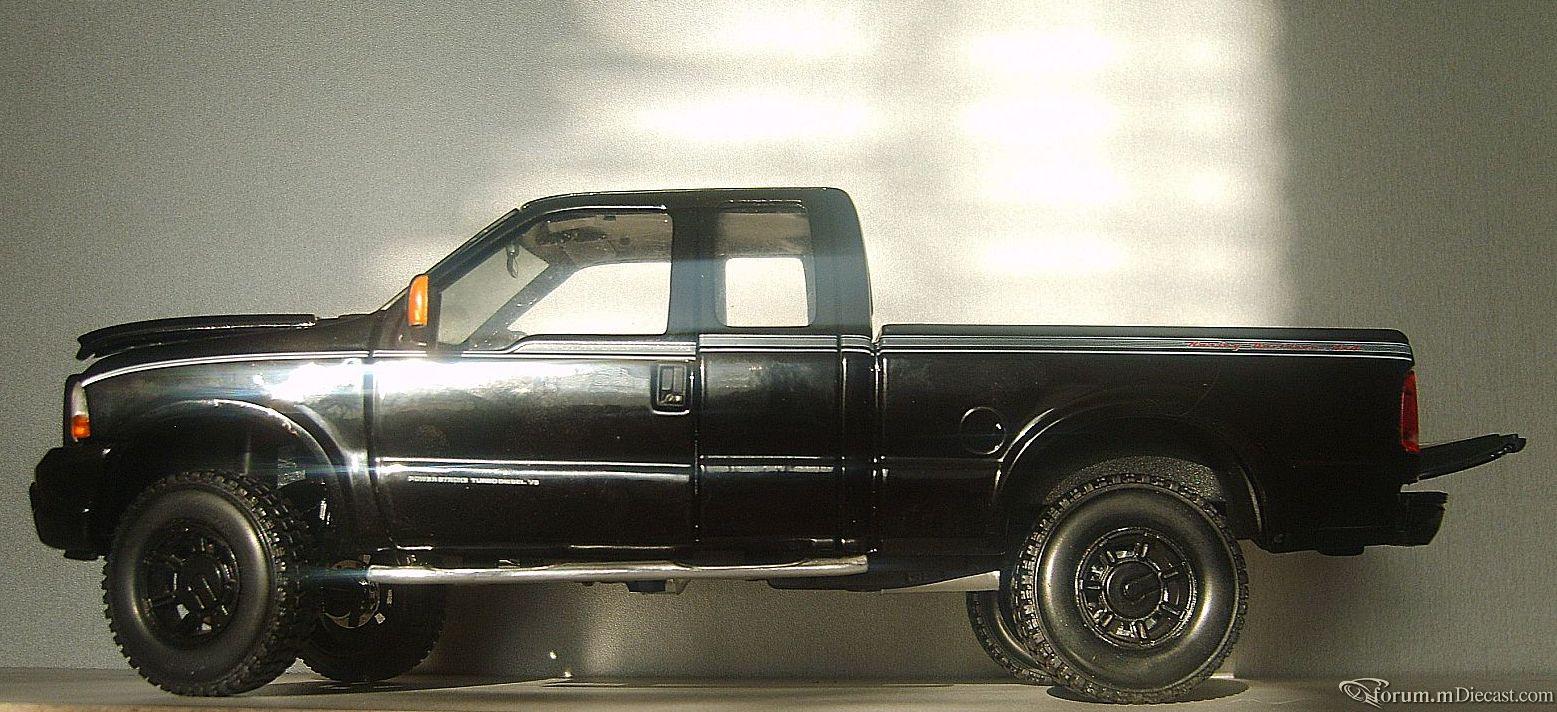

    ромежуточный этап подсвека рабочая осталось доделат ьперед зад уже собран осталось мост прикрутить и возможно думаю заднию балку порезать.что бы каждое колесо было независимо.но останется придумать что бы оно вокруг своей оси не крутилось и вот такие использовать люстры.или побольше?

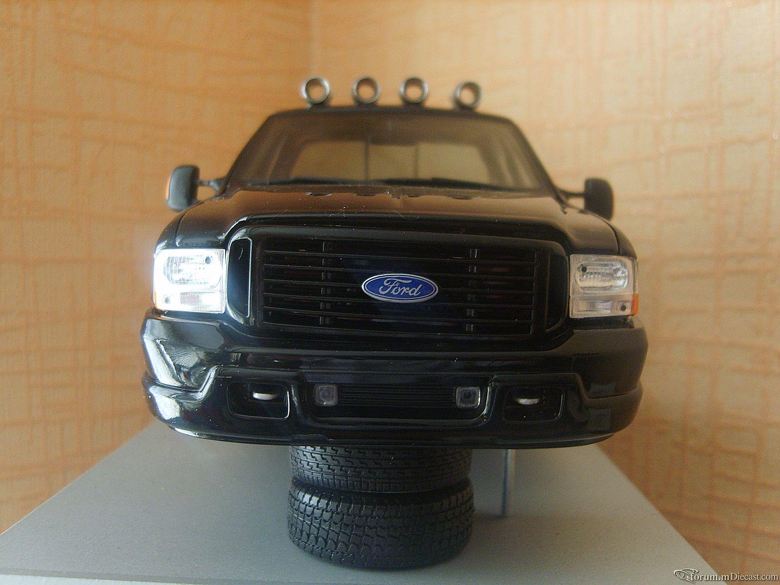

  13. Golf

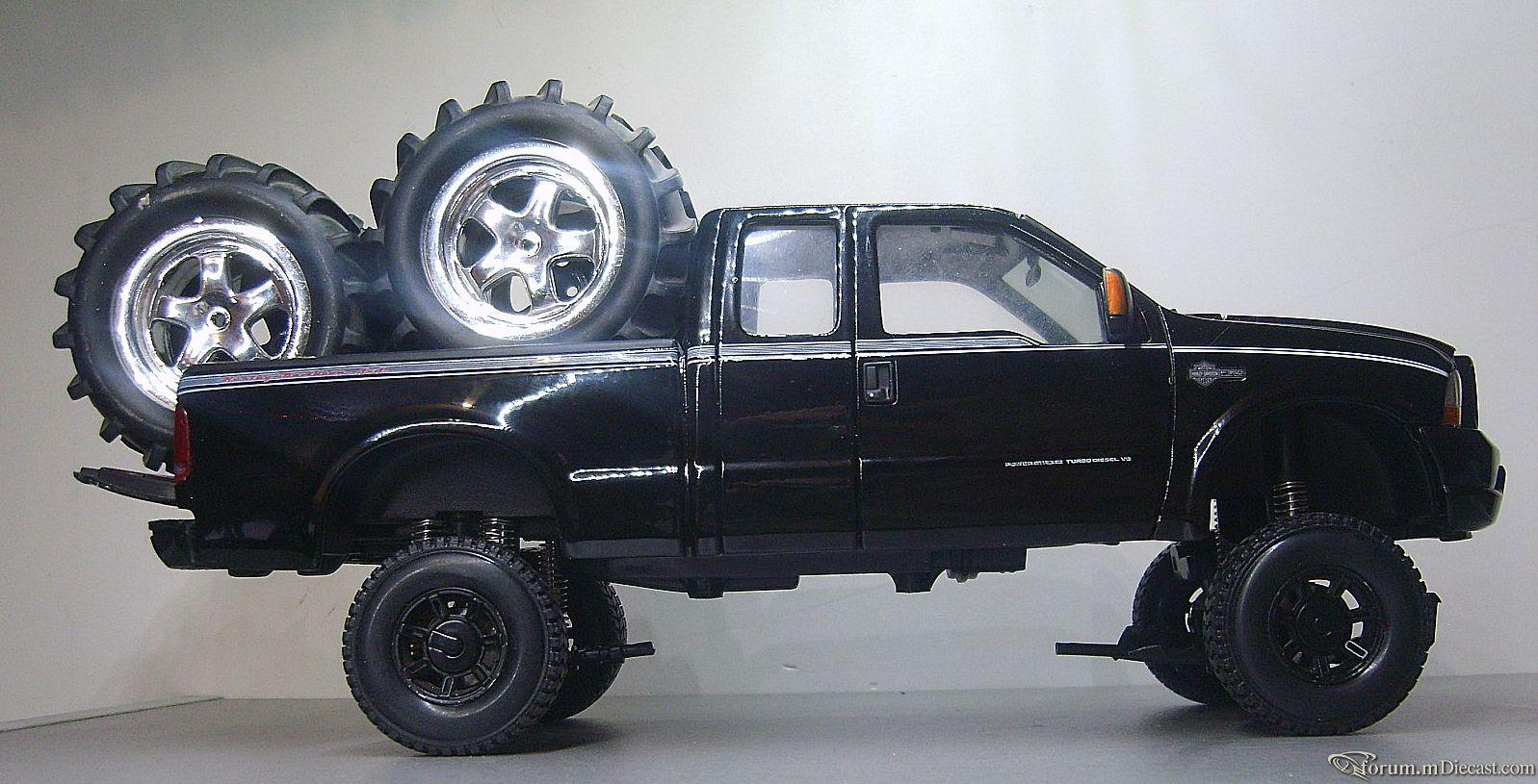

    Ford F-350

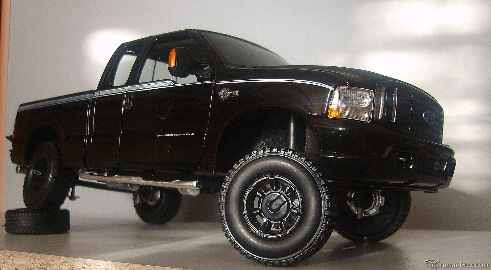

    почти доделал переднию подвеску.на каждом штоке амортизатора будет по 2 пружины.подсвеска будет рабочая.с клириенсом.почти независимые передние колеса друг от друга задняя будет на трубках возможно с пружинами.кардан будет новый.железный с крестоиной

    Ford F-350

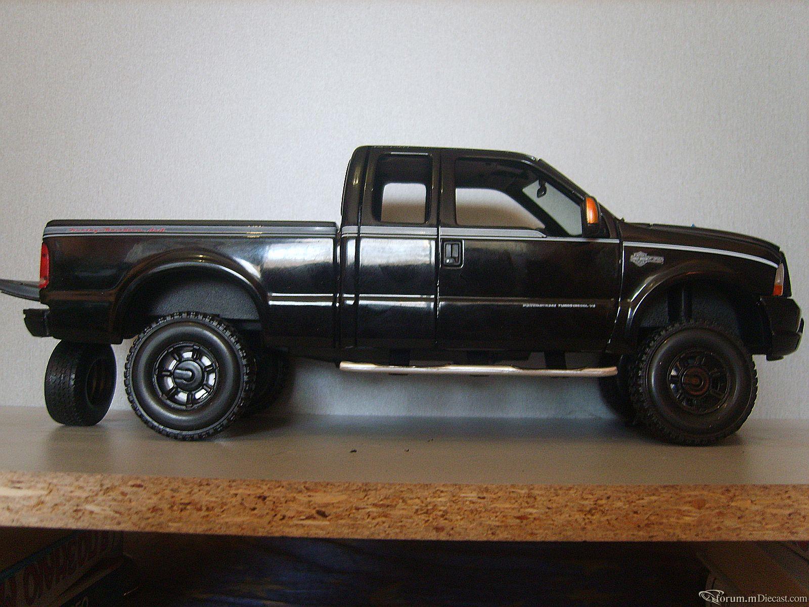

    даже не знаю как и сказать. я не могу решить как оставить.как вот немного он поднят.или много если 1 вариант.то люфтить ненадо если 2.то там надо педелывать идея как есть.но вот надо решить что делать в процессе сделаю фото и покажу

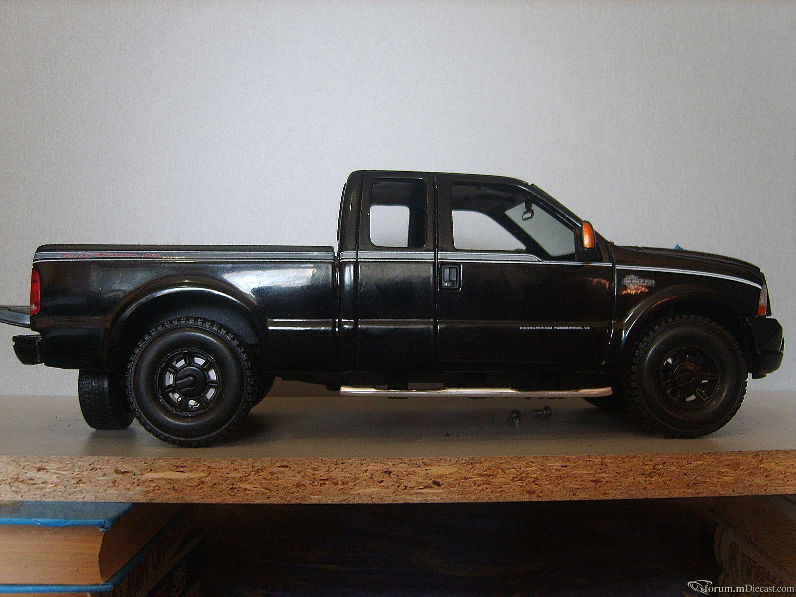

  18. Golf

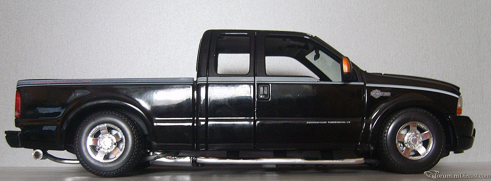

    Ford F-350

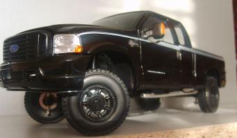

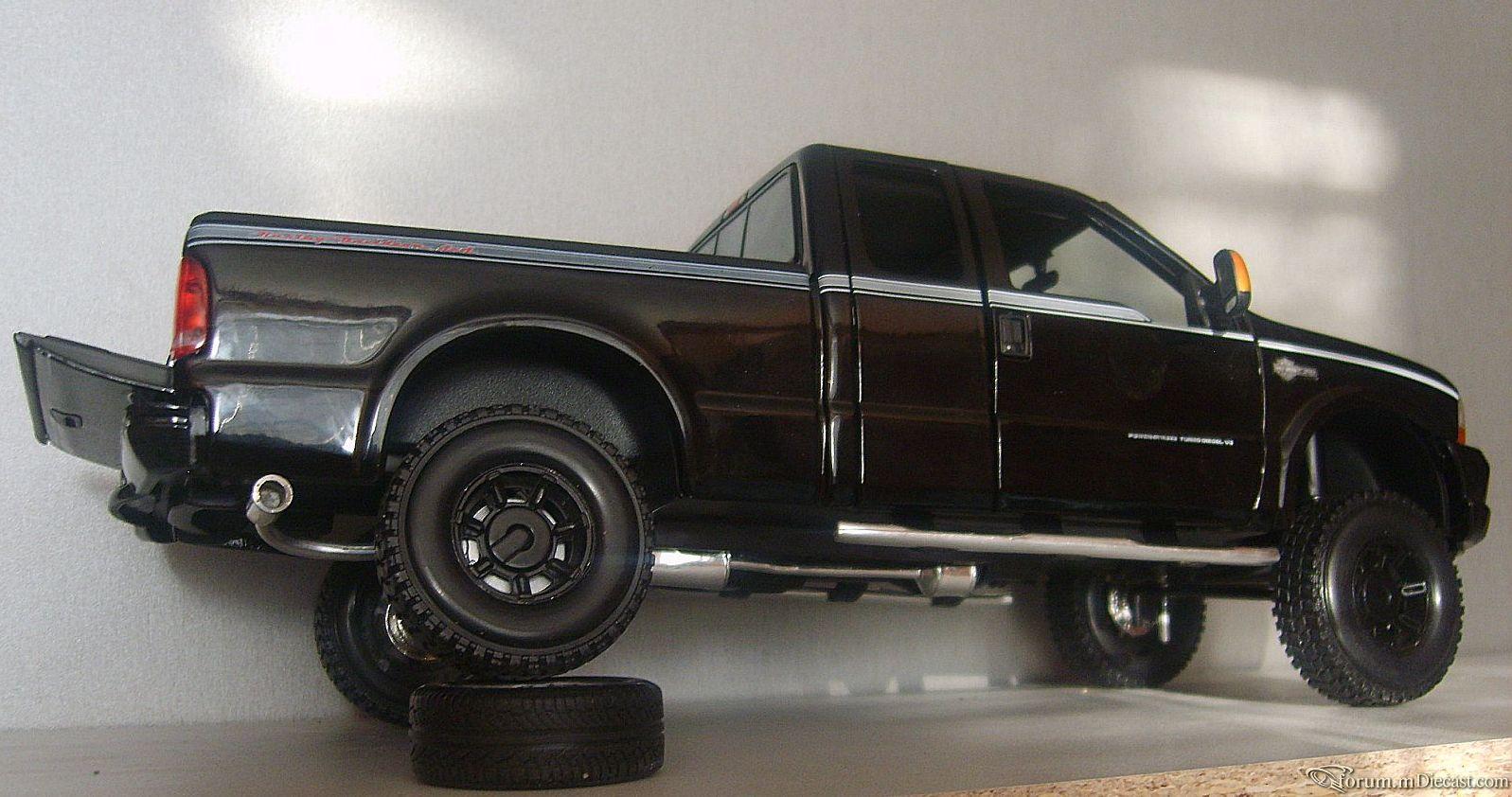

    вот и как оставить? после установки новых колес.оставить клириенс такой? или как на последних сделать выше? и вот вот так как на старом шевике выхлопные трубы.которые идут до дниша и заходят под него

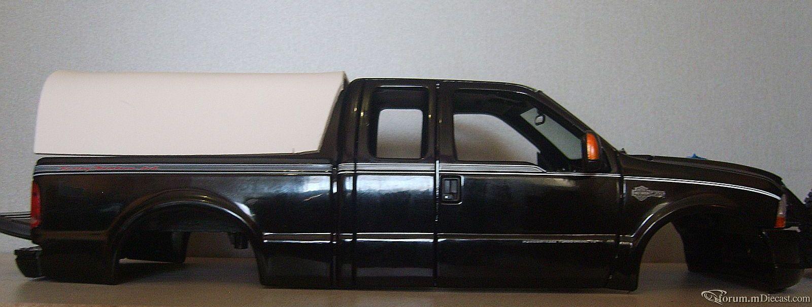

  19. Golf

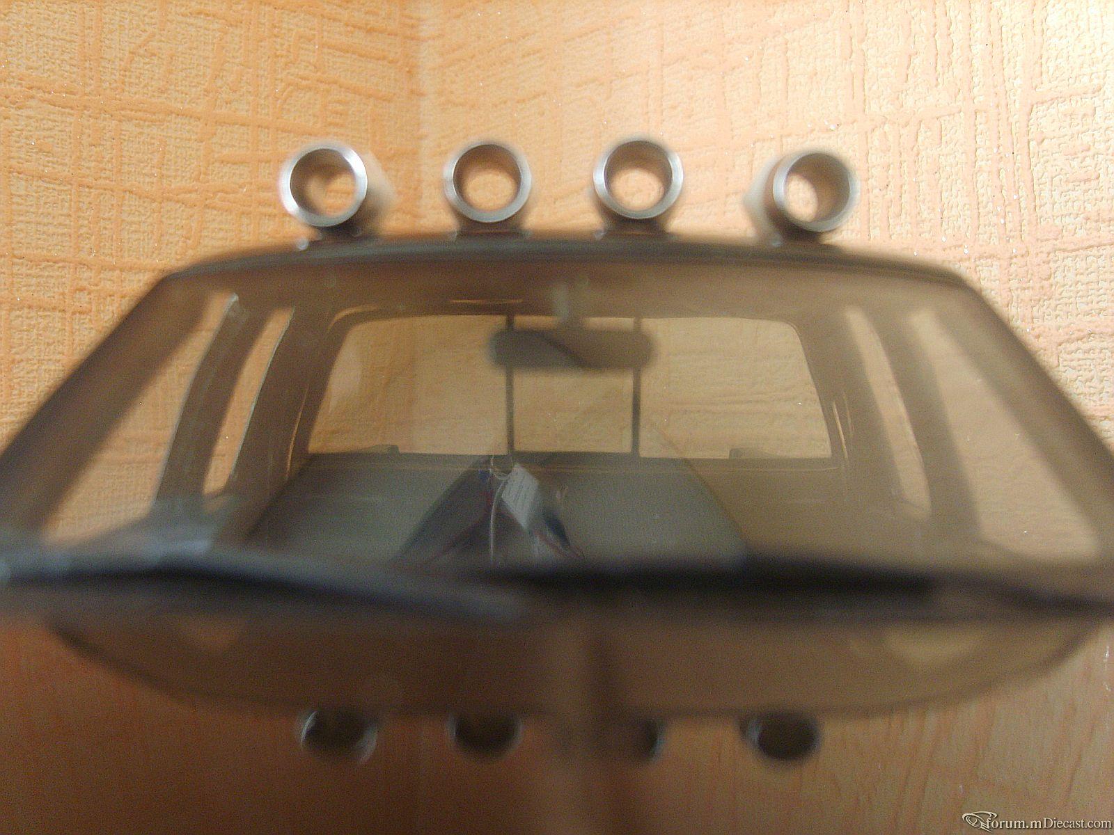

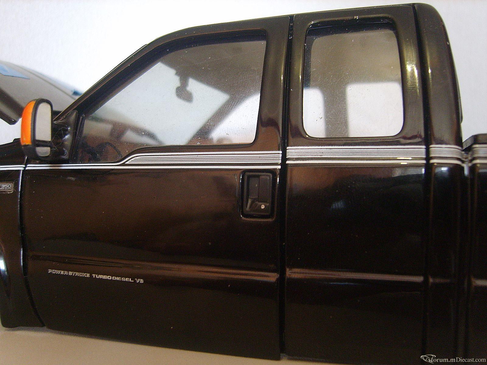

    Ford F-350

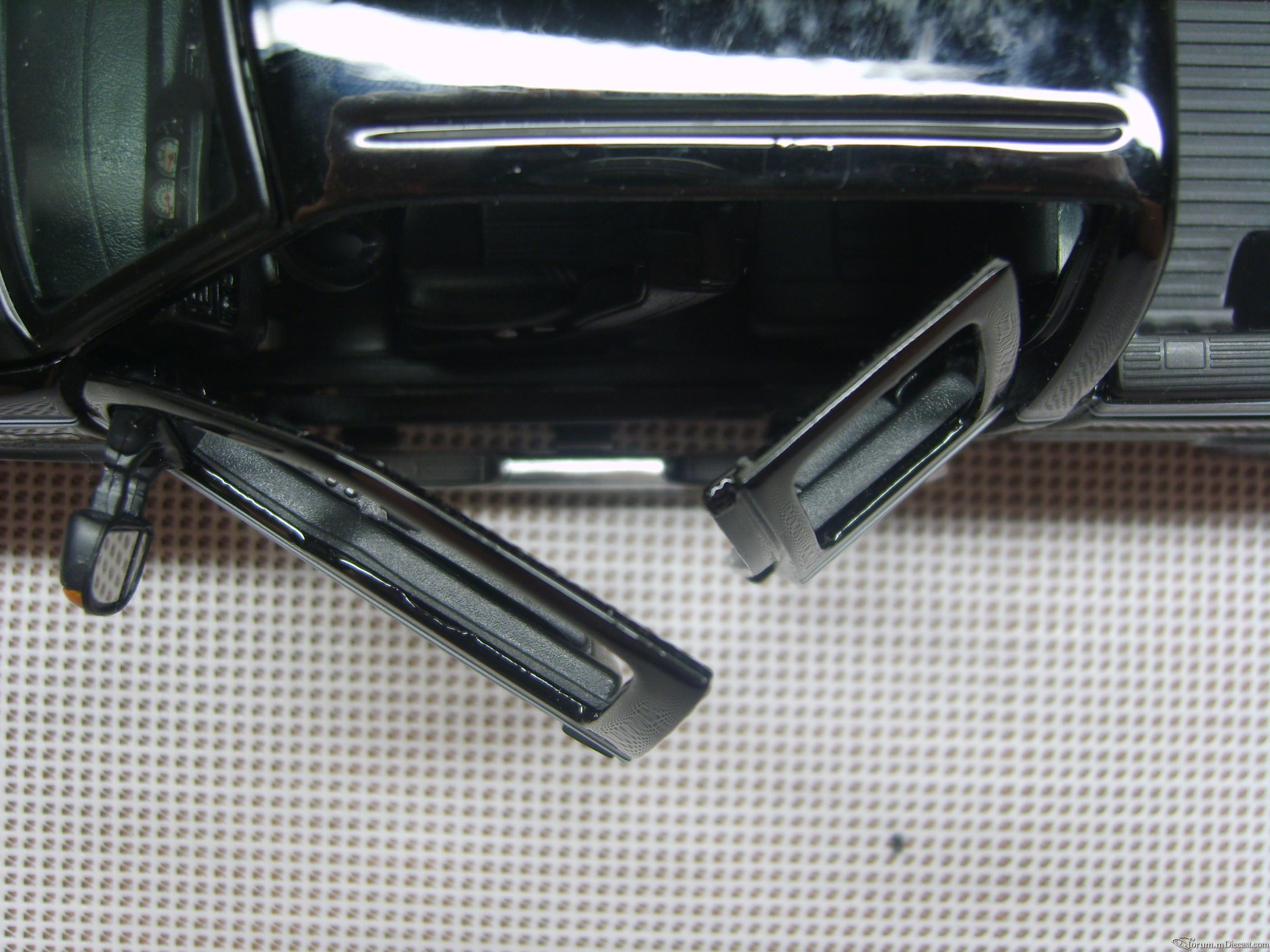

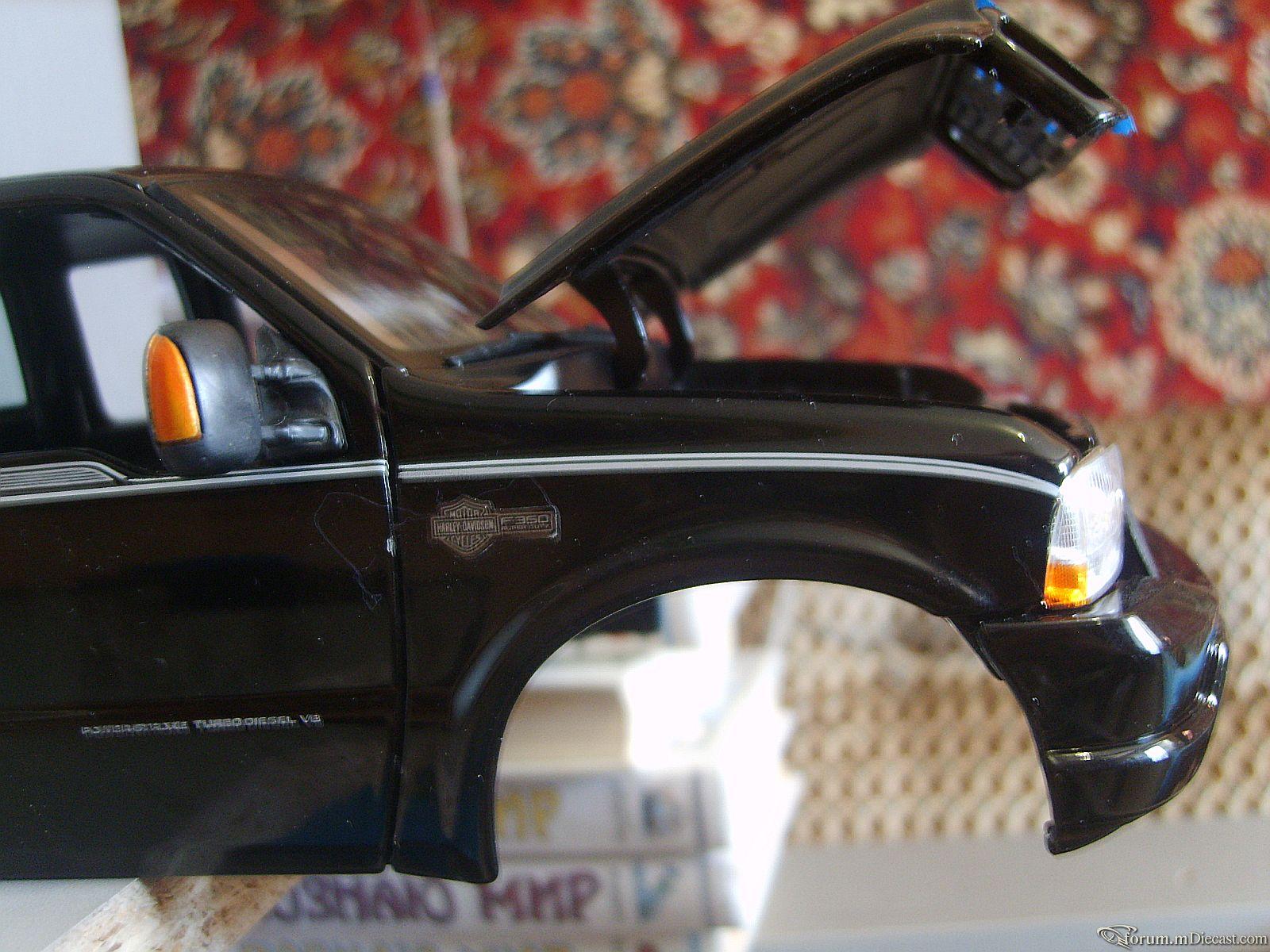

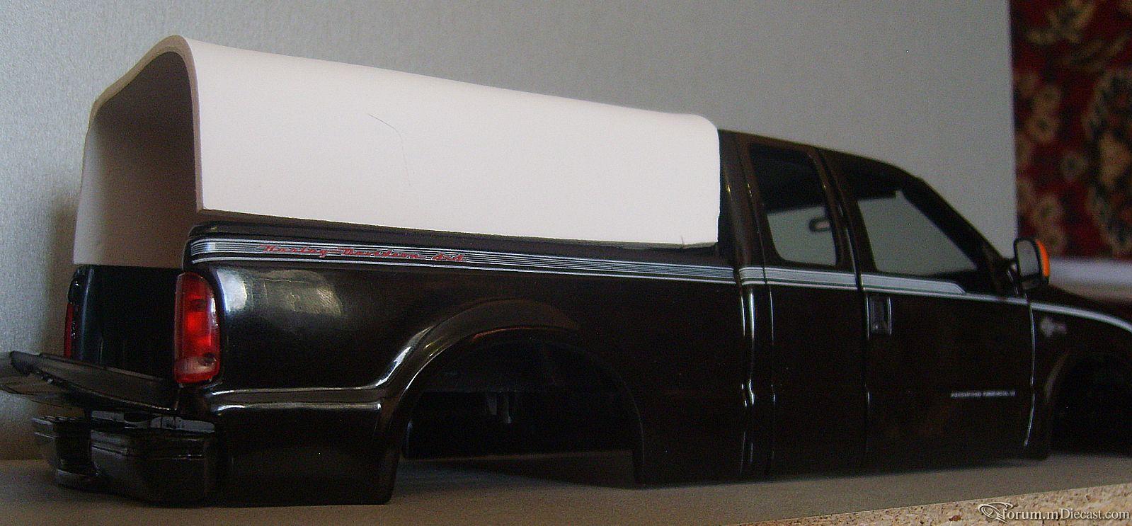

    Пришла собстно модель от маисто с сша косяки данного авто: Затерта крыша.буду пробовать полировать.но там ужс что нереально открывают двери.ну это просто жесть.на градусов 5 всего.задние и того меньше.буду переделывать задний борт не держится что в плане доделать подвеску,стекла,расширить угол открывания дверей.новую выхлопную систему. возможно что то придумать с решеткой радиатора.и кунг сделал уже стекла,и поставил колеса гряземесы. вот на какую бы лучше высоту? вот такой кунг хочу сделать.возможно и вырезать под стекло отверстия.и сделать на нем тоже откидывающийся борт на петлях и вот думаю может решетку радиатор прикрепить на капот? как у мерседесов и может трубы выхлопные сделать не под низом.раз это машина для трофи.а вывести между кузовом и кабиной? было вот так.после снятия пружин
