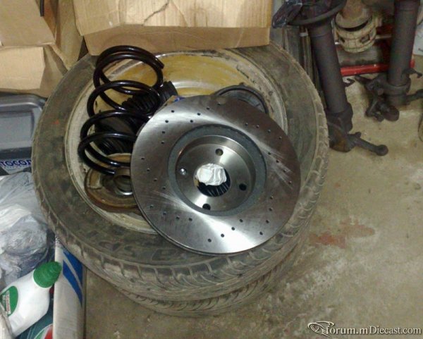

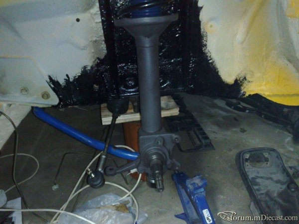

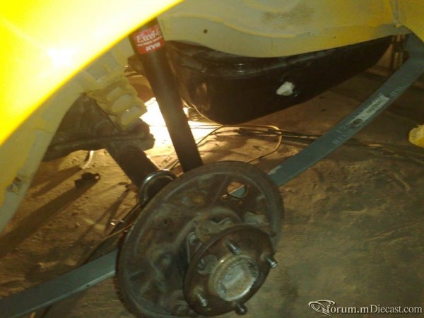

    да поменяю со временем. следующим сезоном скажем... там тоже затея некоторая - переходники всякие, опять же машинки\диски\ремпомплекты. еще в 15-ку выльется, а толку не много - 85% заботы всеравно перед делает. у сьерры сзади независимая подвеска кстати :)

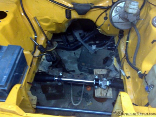

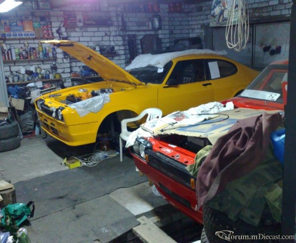

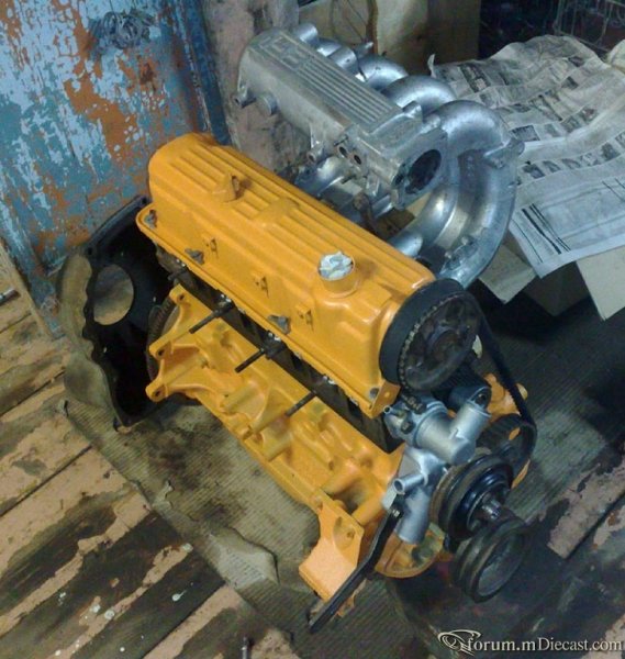

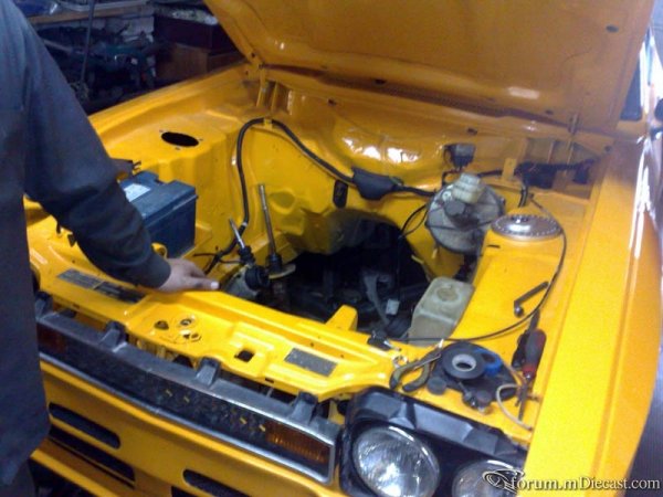

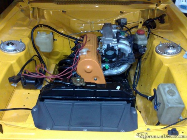

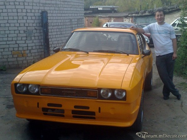

    Ну чего, соскучились? :) Продолжаем квн: машина почти собрана, мотор уже в ней, тож почти собран, собственно пока спеки такие: Изначально было: Ford Capri mk3, август 1978, R4 1.6, 4-ст мкпп, комплектация S (это: другой карб (88 лс против 72 у 1.6 компл L), литые колеса на 13 дюймов, спойлер, приборка с 6 собственно приборами, подголовники, зеркало с пассажирской сотроны, полоса с литерой S по кузову). Допы установленный на машину при заказе в 78 году: салон рекаро (спортивные передние кресла, другая обивка задних), водительское зеркало с регулировкой из салона, люк в крыше, задний дворник с омывайкой. За цвет в оригинале не уверен, по коду не могу найти расшифровки, с виду первый слой был золотистый металлик. Кузов: расчищен, проварен с заменой утраченный элементов, обработан от коррозии, покрашен в Sunshine Yellow цвет, установлен обвес X-Pack (4 расширителя крыльев + юбка), решетка радиатора от Mercury Capri (аналог Форд Капри мк2), зеркала - реплика Ford Motorsport, задний спойлер оригинальный версии S. надо будет до лета найти новые бампера, их пластмассовые боковые части и поставить. у меня есть 4 (!!) бампера но только 1 приличный - остальные ржавые\гнутые Мотор: R4 SOHC 2.0, NRA код, инжектор, от скорпа 85 года. В стоке 115 сил. Оригинального мотора с машиной мне не поставлялось... Стоял R4 1.6 от таунуса, карб. Судя по серйиному номеру двигателя. Впрочем в оригинале на капри моем был такой же мотор, ток с другим карбом. ДВС откапиатлен в первый размер распредвал Kent Cams FR34 китовый Форсунки Bosch 400+ сс (тут с запасом конечно - реально столько не надо будет) блок управления Январь 5.1 на ДаД-е (собран еще не полностью) выпускной коллектор Ashley 4-2-1 радиатор системы Газ24 3-рядный :) бензонасос выносной в багажнике, тоже системы Газ. еще будет нарядный впуск с большим фильтром... (больше декор конечно) ждем с производства шкива фордовского с приваренной частью от таза :) ну и еще кой чо по датчикам\шлангам. КПП: коробка 5-тиступка (N) вместо старой 4 ступки с тягами. сток. (сцк - на 2 санцима длиннее чем родная, кардан в нн мне распилить не смогли тк не могут зажать его в станке, пришлось чуть мотор подвинуть) да и еще никак не могу купить опору коробки - в четверг привезли вместо нее опору двигателя :) ща опять в ожидании. датчик скорости переделать еще нужно - они разные у 4 и 5 ст. Подвеска: спереди: стойки kayaba gas пружины 170 lbs -1 дюйм опоры эксцентрические с шс регулируемые по длине рычаги стаб передний - d26 мм Team Blitz сайлентблоки - полиуриетан везде новые подшипники сзади: стойки kayaba gas рессоры - однолистовые от Капри 2.8 последних лет выпуска -1 дюйм lowering blocks полиуриетан везде Рулевое - рейка мануальная с донора. состояние брэнд нью. Тормоза: Гтц большей поризводительности от Ленд Ровер Дефендера :) спереди: Новые диски Zimmerman от Форд Сьерра Косворт 283 мм вентилируемые, перфорированные, суппорта бу от Форд Мондео 1, отпескоструенные, покрашенные порошком, новые направляющие, резинки, колодки, шланги, штуцера. жду длинных шпилек а то теперь старые коротки стали. сзади барабаны, сток - новые колодки, шланги. Колеса: Rock Crawler 15х7 ЕТ0 5x114.3 обутые в Kumho Ecsta 205\55 и все это через адаптеры 4х108-4х100 на 5х114.3. Но наверно буду менять на другие колеса тк система с проставками мне не нравится. Тяжелая, очень много болтов\гаек... Электрика: Почти новая, с донора. состояние было просто очень хорошее - вот и поменял тк моя вся изрезанна, на скрутках склеена была. стоит "богатая" комбинация приборов с 6 приборами (у бедной (L) - 4, а мне вобще досталась машина с комбинацией прибора вколхоженной от тунца (форд таунус)), осталось чтоп приехал задний дворник в сборе (там ппц система - через концевики на крышке багажника). а так все уже работает. Салон: салон не трогал - рваный\грязный. надо как минимум перетягивать все сиденья и торпеду обтянуть (она потрескалась в 1 месте). потолок правда уже заказал но еще не поставил. тк надо докупить рамку и уплотнитель люка, собрать чтоп работало. это на весну. ну там еще есть списочек чо надо всяких резинок\заглушек там... и по салону и вообще... в планах пока дособирать все - настроить, программу написать под мотор... ну и как выше писал - бампера, люк, колеса, салон... ну и мелочей пол кило :) Вот как то так :)

    да у меня проставки то фирмачовые, люминиевые, думаю лучше сделать сложно :) просто я проставки не хочу в принципе иметь - и болтов больше и геометрия меняется по "плечам" и неподрессоренная масса ростет... надо диски правильные...

    Сорри :) я чот за диски задумался сильно вот и прохлопал :) Диски ща стоят рок краулер вроде 15 на 7 разболтовка 5х4.5 вроде. через переходники американские с 4 на 108 + 4 на 100 на 5 на 4.5 инча. но проставки большие и тяжёлые, хотелось бы конечно в идеале поменять диски на более менее родные те без проставок. в идеале опять же на что нибудь типа суперлайта - как говорится the real McCoy :)
