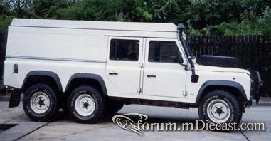

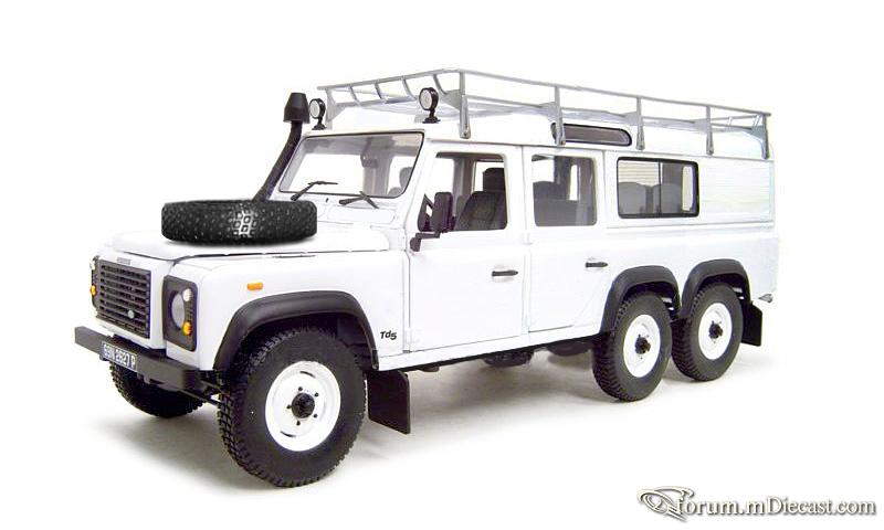

SS-20 Опубликовано: 9 июля 2007 Жалоба Опубликовано: 9 июля 2007 (изменено) Давненько уже мечтал сделать себе такую модель, как-то полез искать ренж ровер 6х6, после прочтения книги Олега Дивова "След зомби", там на таких ренжах рассекали, решил посмотреть были ли такие взапраду, оказалось были... и вот в поиках ренжа, нарвался на дефендер 6х6, оказалось и такие есть :), вот с тех пор и сидела в голове идея, но вот собрался с силами только сейчас, наверное от отсутствия новинок по моей основной теме :) ... И так, для воплощения мечты в реальнось были пригнаны из-за бугра два дефендера... на данный момент они разобраны и уже частично распиляны, благо модели UH не сильно сложно собраны, клея минимум, и всё разобралось без особых напрягов... показывать особо пока нечего, но процесс идёт :D завтра положу фотки с "разборки" :D а пока, вот фото одного из подобных дефендеров и фотошопный монтаж моего проекта- примерно так будет выглядеть в конце концов модель, надеюсь :D Изменено 20 августа 2007 пользователем SS-20

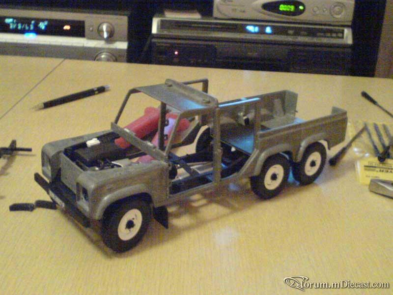

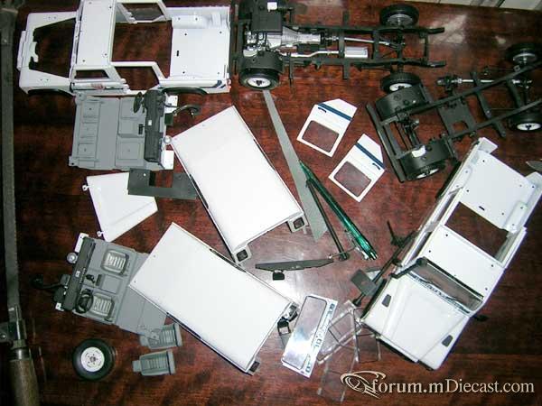

SS-20 Опубликовано: 10 июля 2007 Автор Жалоба Опубликовано: 10 июля 2007 И так, обещаные фотки с "разборки" и первая прикидка по месту... там ещё нада 2мм снять... но первое впечатление уже есть :)
Серега Опубликовано: 10 июля 2007 Жалоба Опубликовано: 10 июля 2007 И так, обещаные фотки с "разборки" и первая прикидка по месту... там ещё нада 2мм снять... но первое впечатление уже есть :)Красиво! :) А насчёт того, что в салоне будет, мысли уже есть? Посмотришь на него - человек как человек, а внутри город, дымящийся в руинах.

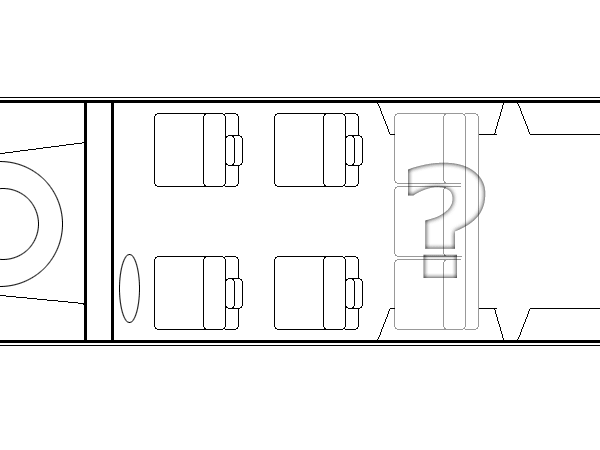

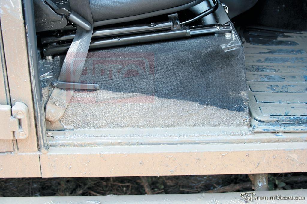

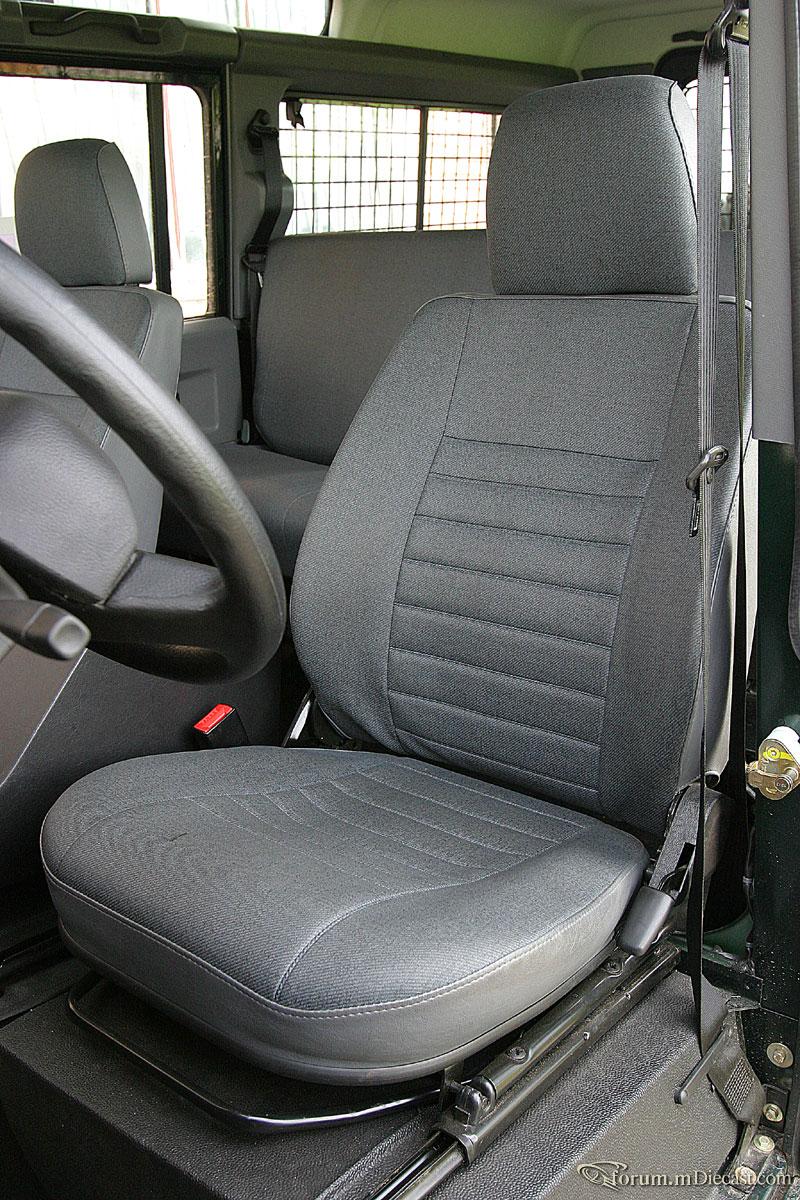

SS-20 Опубликовано: 10 июля 2007 Автор Жалоба Опубликовано: 10 июля 2007 А насчёт того, что в салоне будет, мысли уже есть? В салоне?... ну, то что там и было, единственно собираюсь сидушки передние со второй модели использовать для сидящих сзади... см аля чертёж :) , а вот будет ли третий ряд сидений или просто большое багажное отделение.. ещё не знаю, буду по месту прикидывать, до этого ещё далековато ... ... а, ещё собираюсь ремни безопасности сделать, только вот нет фотки как они там крепятся, буду искать или может прям в городе поймаю дефендер и посмотрю-сфоткаю... если у кого есть салон, где видно как ремни сделаны, киньте сюда фоту.
Fox Опубликовано: 10 июля 2007 Жалоба Опубликовано: 10 июля 2007 Молодец. Интересный проект затеял. Нашел немного фоток последнего "Дефендера". Может пригодятся Моя коллекция 1/18Продажа моделейГАРАЖ НА ПОЛКЕ: все о масштабных моделях
Fox Опубликовано: 10 июля 2007 Жалоба Опубликовано: 10 июля 2007 и еще фота Моя коллекция 1/18Продажа моделейГАРАЖ НА ПОЛКЕ: все о масштабных моделях

SS-20 Опубликовано: 10 июля 2007 Автор Жалоба Опубликовано: 10 июля 2007 (изменено) Клеить скорее всего буду суперклеем гелем, там в багажнике ещё пластиковое дно шло, вот оно и будет ещё и держать, ну по бокам само собой и снизу также там прокладку из какого-то тонкого матерьяла проклею, благо рама с колёсами не впритык становиться к корпусу и есть там простор... шпаклевать?... а вон, на фотке сзади какраз тамиевской шпаклёвкой подпёрто чтоб не падало пока фоткал :) а сама рама и крыша пластиковые, там уже легче клеить, стандартный клей для пластиковых моделей. за фотки спасибо, то что нужно :) Изменено 10 июля 2007 пользователем SS-20

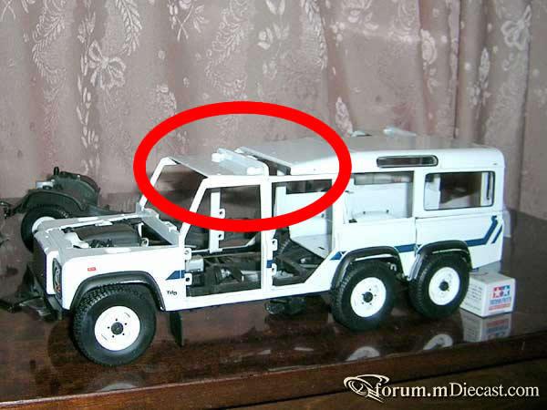

Knyaz Опубликовано: 11 июля 2007 Жалоба Опубликовано: 11 июля 2007 А как собираешься крышу выводить вот в этом месте?На фото оригинала она ровная идет, а тут есть наклон + проплешина.Чем закрываются подобные дырки, ведь надо создать иллюзию монолита? http://i63.photobucket.com/albums/h126/Knyasew/podpis/podpis.png ::: Автомобили 1948-1960 ::: Продаю модели ::: Новая аська - 437599555 :::
SS-20 Опубликовано: 11 июля 2007 Автор Жалоба Опубликовано: 11 июля 2007 (изменено) А как собираешься крышу выводить вот в этом месте? .. да я так просто крышу сверху накинул, чтоб для себя примерно увидеть модель... я ж ещё не клеил кузов, даже и не до конца его подогнал :), а крышу буду делать и подгонять уже к готовому кузову. Как на фотке настоящего дефендера - я делать не буду, так как мне такая крыша не очень и нравится, да и сложнее получится намного.. а крышу на модели, как и кузов, буду клеить из двух частей.. как на фотомонтаже должно получится см. в начале топика. Изменено 11 июля 2007 пользователем SS-20

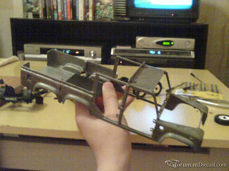

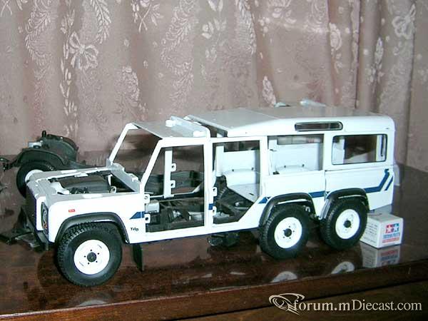

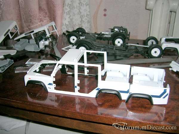

SS-20 Опубликовано: 16 июля 2007 Автор Жалоба Опубликовано: 16 июля 2007 и так, продолжаем :D Суббота. Полазив по разным магазам в поисках смывки-спрея (хотел последовать примеру Паши), нашёл только в одном магазе и чёто как-то мне показалось дорого... дороже балончика с краской почти в два раза :) , решил ещё поискать... потом плюнул и купил отечественную "хрень" за полтора бакса всего, дёшево и сердито :D ... краску смывает на ура за пять сек :) , единственный недостаток - это странноватый запах (не сильный) и то что смывка разьедает резину (я !был! в перчатках :D ) и пластик, нада поакуратнее работать с этой смывкой. После чщательной промывки корпуса, две части склеил эпокситкой, какая-то новая быстросохнущая. извиняюсь за качество фоток.. нормальный фотык в "командировке", пришлось фоткать мобилкой.
