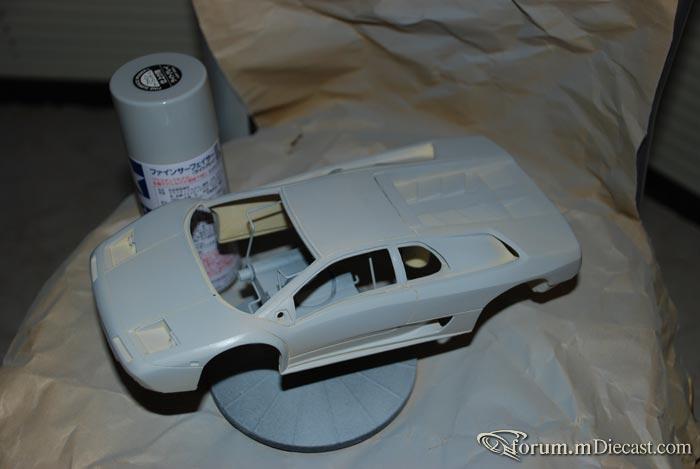

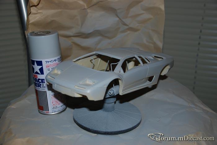

Slayer Опубликовано: 26 марта 2008 Автор Жалоба Опубликовано: 26 марта 2008 Грунтуем-с... :) Завтра покажу что получается... Цитата
scale18 Опубликовано: 26 марта 2008 Жалоба Опубликовано: 26 марта 2008 ждем-с :) Цитата www.scale18.narod.ru

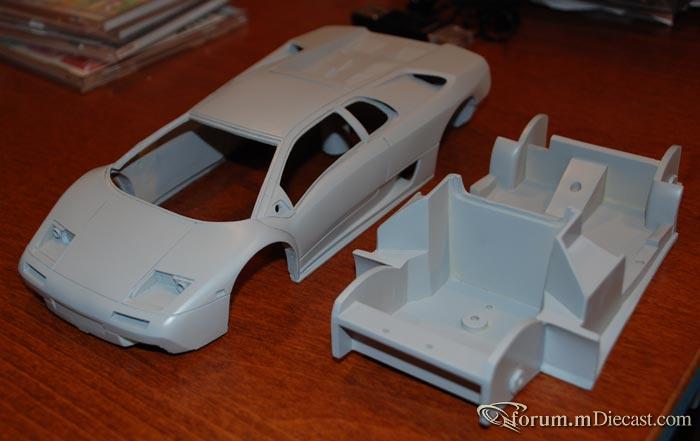

Slayer Опубликовано: 26 марта 2008 Автор Жалоба Опубликовано: 26 марта 2008 Все... загрунтовал.. Одной банки Тамиевского грунта хватило на весь кит. Почти везде два слоя... Получилось ровненько и аккуратненько... :) А вы в меня не верили :) Цитата
kislik Опубликовано: 26 марта 2008 Жалоба Опубликовано: 26 марта 2008 Кто это в тебя не верил??? Отлично получается :) :) Цитата Сергей Моя постепенно растущая коллекция
scale18 Опубликовано: 26 марта 2008 Жалоба Опубликовано: 26 марта 2008 получилось хорошо, но впадать в эйфорию не стоит. Грунтование одна из самых простых операций и как правило, проблем с этим не возникает. Благодаря структуре грунтовки она равномерно растекается и переходов между слоями нет. Собственно теперь необходимо тщательно осмотреть все детали на предмет дефектов. Если все отлично, готовиться к самому сложному. Начни с интерьера, поймешь, что к чему.... Цитата www.scale18.narod.ru
Slayer Опубликовано: 26 марта 2008 Автор Жалоба Опубликовано: 26 марта 2008 (изменено) Кто это в тебя не верил??? Отлично получается :) :) Да это уж я так... к слову B) просто многие опасались, что с перовго раза не получится и придется все смывать... :D получилось хорошо, но впадать в эйфорию не стоит. Грунтование одна из самых простых операций и как правило, проблем с этим не возникает. Благодаря структуре грунтовки она равномерно растекается и переходов между слоями нет. Собственно теперь необходимо тщательно осмотреть все детали на предмет дефектов. Если все отлично, готовиться к самому сложному. Начни с интерьера, поймешь, что к чему.... Я так и думал, Учитель! :D Уж слишком подозрительным показался результат :D подозрительно хорошим... Все было слишком легко... Поэтому я не расслабляюсь и готов к трудностям... Тем более чувствую их будет много...Но с вашей помощью все получится, верю!!! :D КСТАТИ! Стендик для покраски от Тамия оказался чертовски удобным!!! Советую всем приглядеться! Изменено 26 марта 2008 пользователем Slayer Цитата
scale18 Опубликовано: 26 марта 2008 Жалоба Опубликовано: 26 марта 2008 Да это уж я так... к слову :D просто многие опасались, что с перовго раза не получится и придется все смывать... :DЯ так и думал, Учитель! :D Уж слишком подозрительным показался результат :) подозрительно хорошим... Все было слишком легко... Поэтому я не расслабляюсь и готов к трудностям... Тем более чувствую их будет много...Но с вашей помощью все получится, верю!!! :) КСТАТИ! Стендик для покраски от Тамия оказался чертовски удобным!!! Советую всем приглядеться! кстати, хотел спросить про стендик - насколько крепко держится модель? потянет ли он тяжелый кузов дайкаста? Цитата www.scale18.narod.ru
Slayer Опубликовано: 26 марта 2008 Автор Жалоба Опубликовано: 26 марта 2008 (изменено) О!!! Неужели и я тебе советом помогу :) Короче, в комплект входят два стендика... (могу сфоткать)... Один, который на первых двух фотках - расчитан для кузова. И в принципе, он расчитан для 24-ого масштаба... 18ый на нем проблематичненько держится... Но это не беда. Другой вопрос выдержит ли он метал... Думаю выдержит, но с большим трудом.. Прутики очень тонкие - около 1 мм... Да и модель может легко с нее упасть... Короче шататься будет, это точно... И вторая часть комплекта - это уже плоский "столик", гораздо большего размера. Он крепче. И больше, как я уже сказал. На нем без проблем уместиться кузовок... Поэтому, если вдруг на первый стендик не получится вогрузить кузов, то можно тупо положить его на второй... Очень удобно красить... Вертится они вокруг своей оси, что облегчает задачу... Плюс в комплекте есть 4 прищепки, которые тоже изрядно упрощают процесс... Советую, короче... Стоит около 600 рублей.Если ты еще не придумал чего-то более совершенного - бери! :) Изменено 26 марта 2008 пользователем Slayer Цитата
