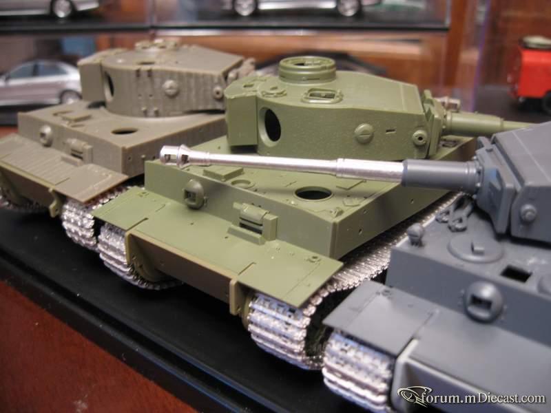

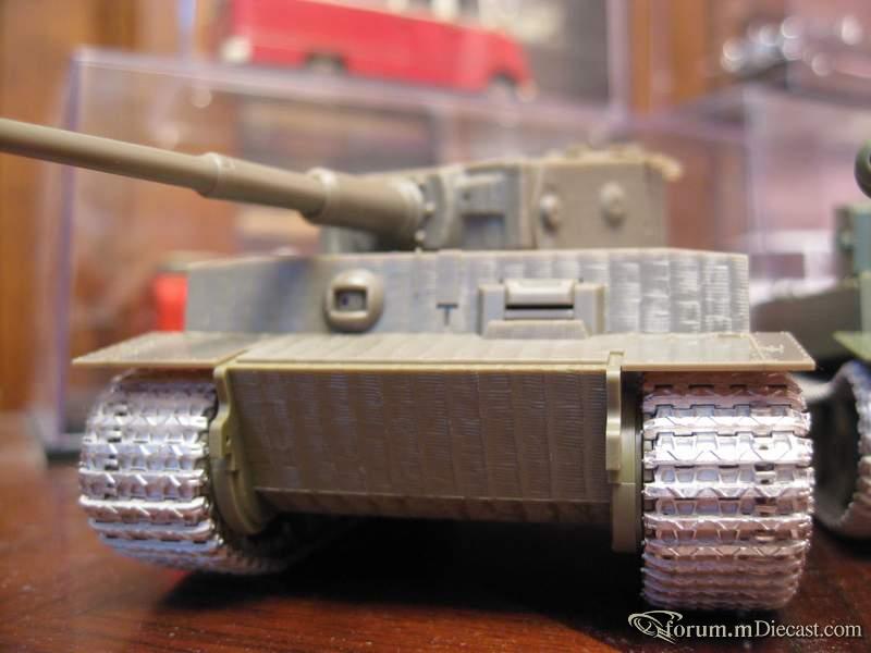

RUSSIANSP1 Опубликовано: 10 июня 2008 Автор Жалоба Поделиться Опубликовано: 10 июня 2008 А вот это действительно интересно, я всегда был в этом слаб, практически совсем. Будем ждать анонсов и самих результатов! :) Жду, когда ты до Тигра I дотянешься, это моя слабость. п.с. Сергей, спасибо за тёплые слова, постараюсь соответствовать. Да я уже до него дотянулся. Тигр Тамиевский 1:48, ранняя версия. Будет в раскраске 502-го батальона тяжёлых танков. Короче, Отто Кариус. Набрал для него много всяких дополнений. Травлёнка - ABERовская, ствол аж из 8-ми частей Armorscaleовский, наборные траки белого металла Fruilmodel. Короче, на настоящий момент набрал обе гусянки, собрал основную коробку, c неё спилил всё ненужное. Сейчас занимаюсь травлёнкой. Но деталей там намного больше, чем в КВ. Поэтому, пока ждёмся. Кстати, на одной из фот выше он, мой Тигра, на горизонте виднеется. Короче, работает потихоньку танковый завод. Цитата Член клуба MBMC (Клуб коллекционеров моделей Mercedes-Benz) Ссылка на комментарий Поделиться на других сайтах Больше способов поделиться...

RUSSIANSP1 Опубликовано: 10 июня 2008 Автор Жалоба Поделиться Опубликовано: 10 июня 2008 Впечатляет! Двигатель к нему не брал ещё или их не делают для 1:48? И ещё вопрос, если позволишь, а коробочки для танков, ты где покупал? Ну особенно пока тут нечему впечатляться. Я для Тигры только упарился гусянки собирать. Кстати, и для Пантеры гусянки собрал. На одной стороне примерил. Всё OK. Буду красить и Пантеру улучшать. Двигатели пока никто не сделал. Мало такого добра для 48-го масштаба. Во всяком случае, мне пока производители такие не известны. Нет для 48-го масштаба ни гильз, ни снарядов, только пластик. Коробочки для танков Тамиевские, пластиковые. Я их совершенно тупо в интернет-магазине заказал, мне их прямо на работу принесли. Магазин - www.plasticmodel.ru Цитата Член клуба MBMC (Клуб коллекционеров моделей Mercedes-Benz) Ссылка на комментарий Поделиться на других сайтах Больше способов поделиться...

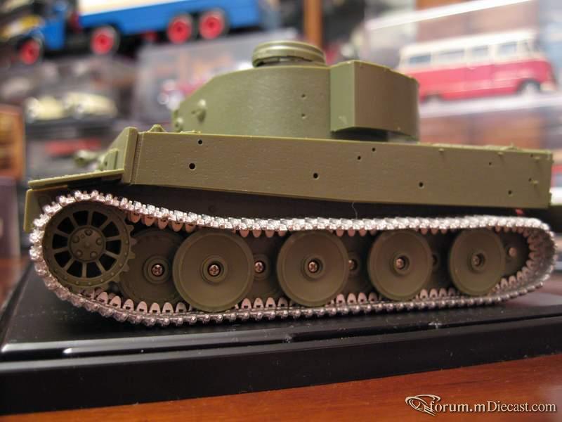

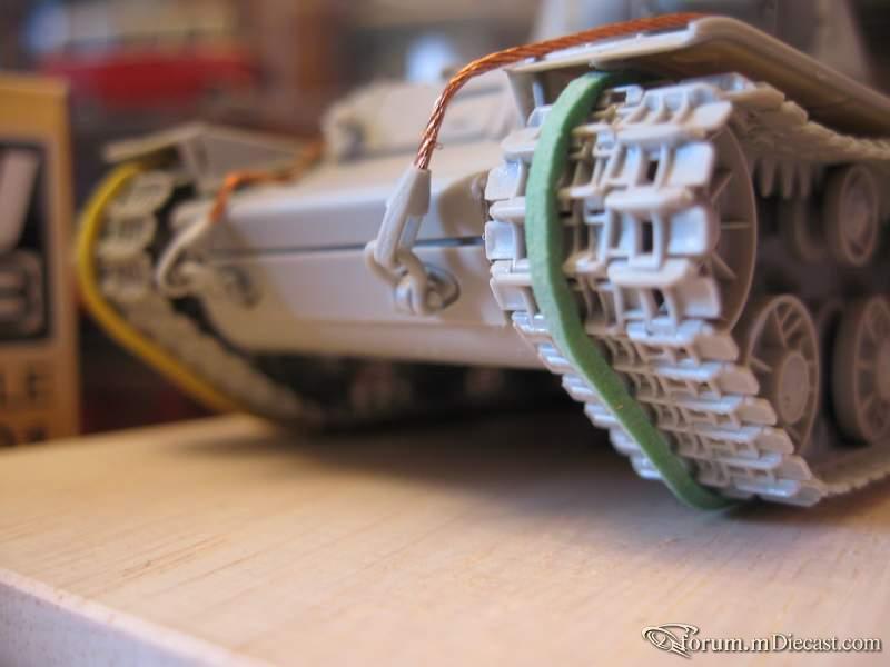

RUSSIANSP1 Опубликовано: 11 июня 2008 Автор Жалоба Поделиться Опубликовано: 11 июня 2008 Вот эта "упарка" и впечатлила. Если бы я не знал, что такое "Фруломоделизмо", я бы не стал аппладировать! :) Вот поближе примерка гусянок от "Фруолмоделизмо" :) на Тигру. Тигра пока в начальной стадии. Крылья будут травлёные, вся мелочёвка будет травлёная, тросы будут медные и так далее. Каждый трак гусянки пришлось обрабатывать надфилем перед сборкой. Цитата Член клуба MBMC (Клуб коллекционеров моделей Mercedes-Benz) Ссылка на комментарий Поделиться на других сайтах Больше способов поделиться...

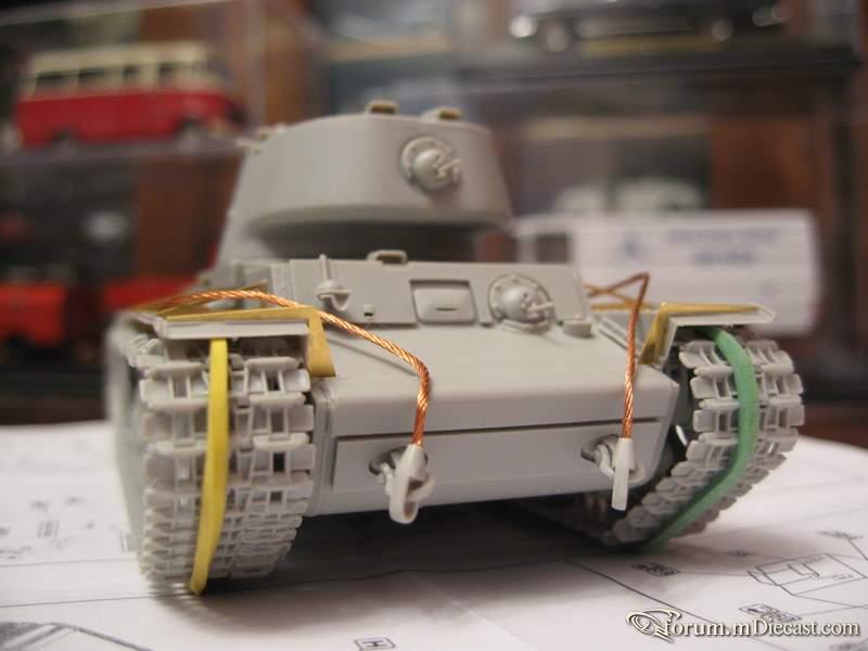

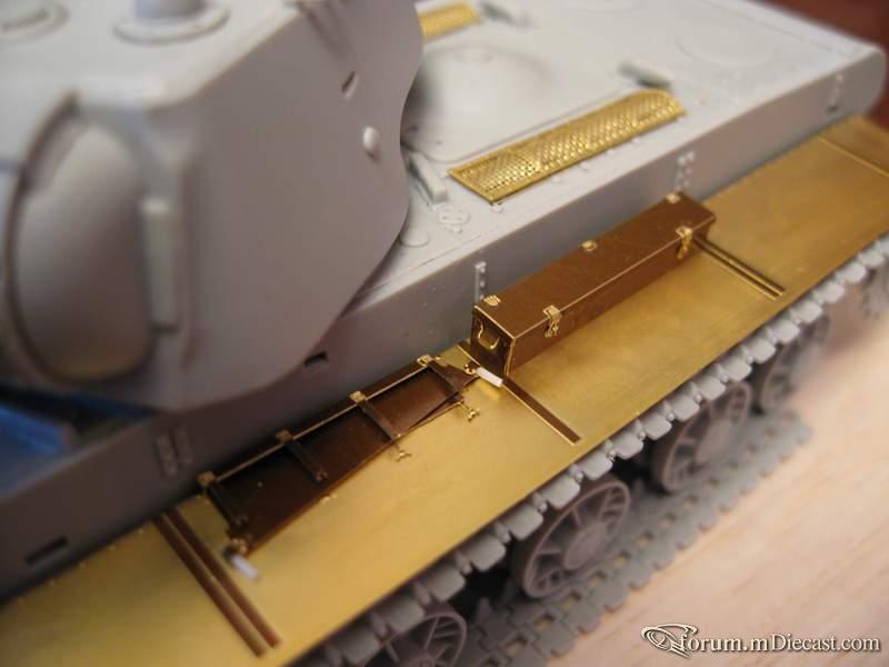

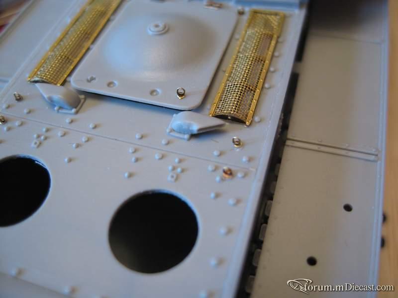

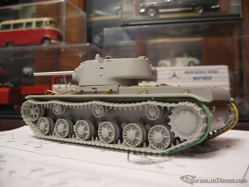

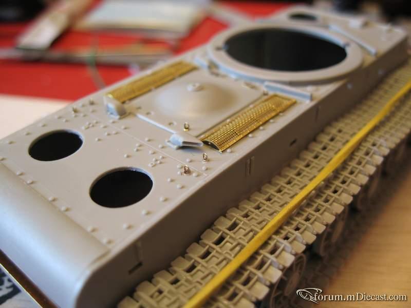

RUSSIANSP1 Опубликовано: 14 июня 2008 Автор Жалоба Поделиться Опубликовано: 14 июня 2008 (изменено) смотрю я на это дело и думаю: как хорошо, что у меня руки из ж...пы растут: даже мыслей не возникает заняться чем-нибудь подобным. Это же какой труд :) и время. Продолжаю "репортаж из филиала Челябинского Кировского завода". Я продвинулся ещё немного с КВ-1. Навесил мелочёвки и всё-таки сделал выбор какие крылья делать (из набора или фототравлёные). Травлёные крылья как-то сглаживали на нет объём некоторых деталей, поэтому, было решено всё-таки от них отказаться в пользу пластиковых крыльев с элементами травлёнки. Изменено 14 июня 2008 пользователем RUSSIANSP1 Цитата Член клуба MBMC (Клуб коллекционеров моделей Mercedes-Benz) Ссылка на комментарий Поделиться на других сайтах Больше способов поделиться...
капитан Опубликовано: 14 июня 2008 Жалоба Поделиться Опубликовано: 14 июня 2008 Я так понимаю, это "черновая" сборка? Красится будет отдельными блоками? Цитата Снимаю порчу, лечу от флуда, чищу темы. Дорого.Skype: gtkapitan; ICQ: 357824 Ссылка на комментарий Поделиться на других сайтах Больше способов поделиться...
RUSSIANSP1 Опубликовано: 14 июня 2008 Автор Жалоба Поделиться Опубликовано: 14 июня 2008 Я так понимаю, это "черновая" сборка? Красится будет отдельными блоками? Да, так и есть. Гусянки, катки, ленивцы и направляющие, башня, тросы буду грунтовать и красить раздельно. Основную сборку буду красить целиком с установленной деталировкой. Цитата Член клуба MBMC (Клуб коллекционеров моделей Mercedes-Benz) Ссылка на комментарий Поделиться на других сайтах Больше способов поделиться...

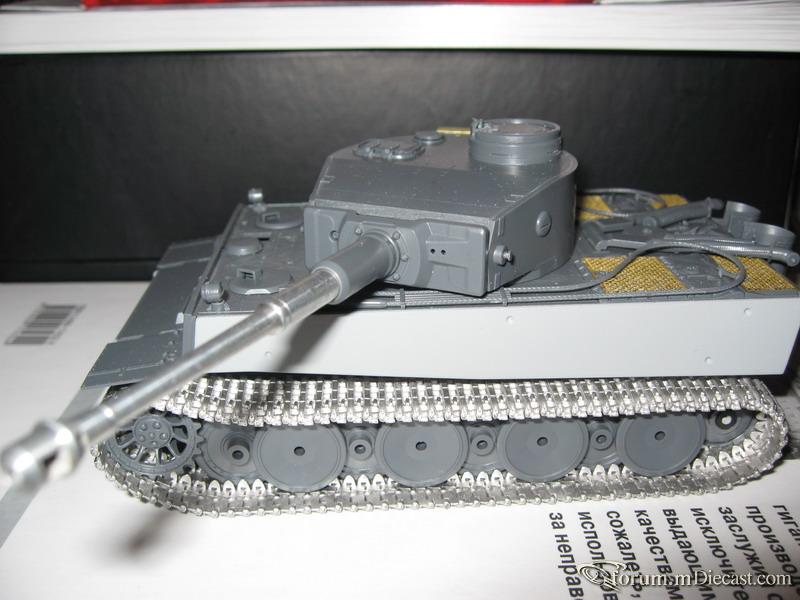

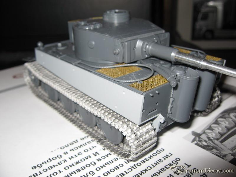

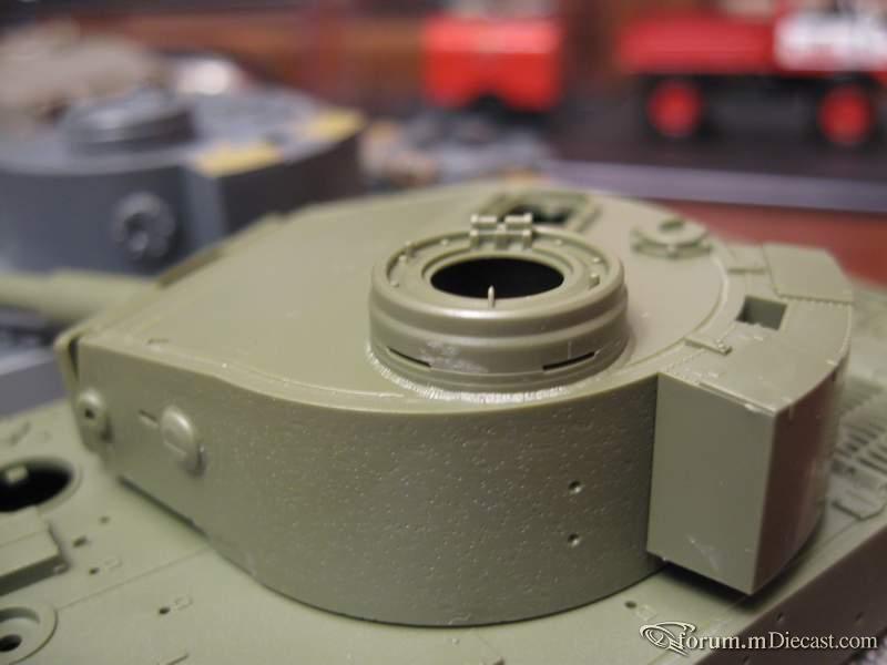

RUSSIANSP1 Опубликовано: 14 июня 2008 Автор Жалоба Поделиться Опубликовано: 14 июня 2008 Денис меня немного раззадорил вопросом о Тиграх. У меня вновь проснулся к ним интерес и вот результат, - возник "Тигровый завод" :) Цитата Член клуба MBMC (Клуб коллекционеров моделей Mercedes-Benz) Ссылка на комментарий Поделиться на других сайтах Больше способов поделиться...
Ivan_320i Опубликовано: 16 июня 2008 Жалоба Поделиться Опубликовано: 16 июня 2008 Денис меня немного раззадорил вопросом о Тиграх. У меня вновь проснулся к ним интерес и вот результат, - возник "Тигровый завод" :)Ничего себе... Сереж, начал поточное производство Тигров? :) Цитата Оглавление моей коллекции Ссылка на комментарий Поделиться на других сайтах Больше способов поделиться...
