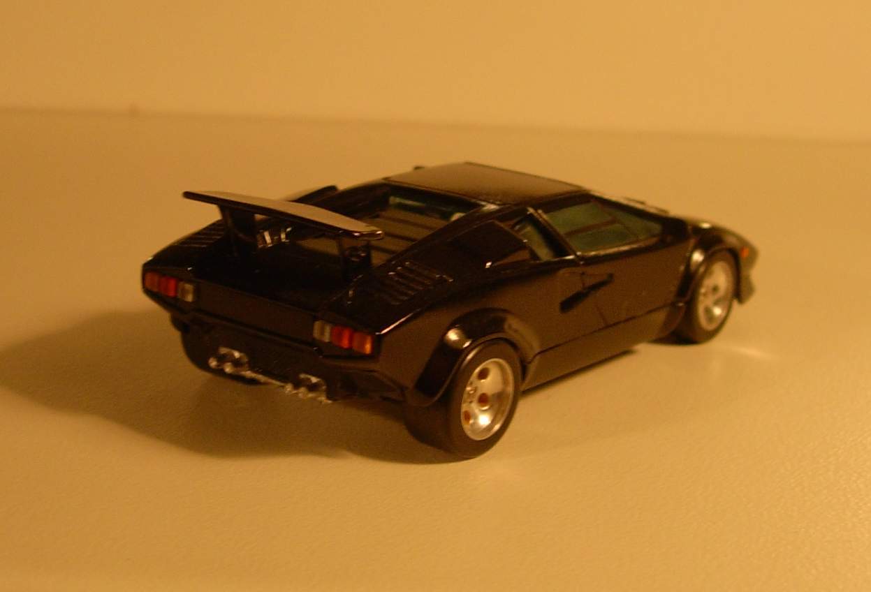

alex Опубликовано: 15 января 2005 Жалоба Опубликовано: 15 января 2005 я вот бурагу в 92 м году фонариками украсил.тогда это единственная ламборгини была доступная. делал колбаски квадратные из оргстекла,высверливал отверстия на месте задних фонарей и вставлял .то же с передними.но к каждой модели индивидуально подходить нужно.некоторые фонари я думаю,изготовить на коленке просто невозможно.лучше покрыть краской.
Igorek77 Опубликовано: 15 января 2005 Автор Жалоба Опубликовано: 15 января 2005 я вот бурагу в 92 м году фонариками украсил.тогда это единственная ламборгини была доступная. делал колбаски квадратные из оргстекла,высверливал отверстия на месте задних фонарей и вставлял .то же с передними.но к каждой модели индивидуально подходить нужно.некоторые фонари я думаю,изготовить на коленке просто невозможно.лучше покрыть краской.3040[/snapback]Ochen' kachestvenno polychilos' :) No mne nyzhno sdelat' cel'nie fonary a ne pochastyam!? RDTuning-old versionRDTuning-gallery
