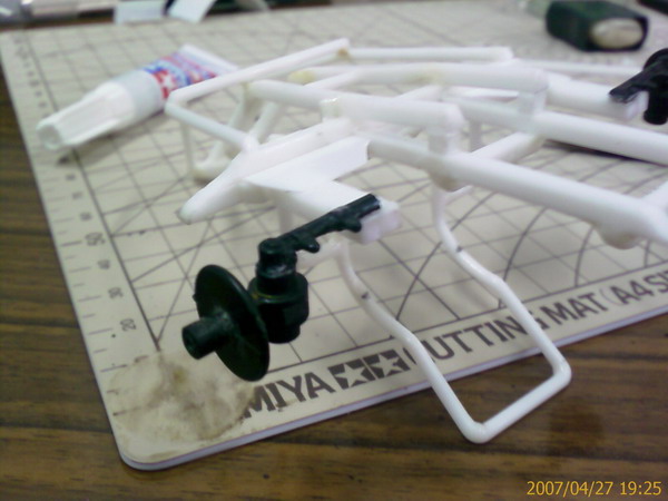

madmoto Опубликовано: 27 апреля 2007 Автор Жалоба Опубликовано: 27 апреля 2007 как говорил великий Карлсон: "продолжаем разговор"... так случилось, что меня на самом деле увлекло данное мероприятие... вопрос № 1... действующая подвеска.... этапы... Цитата моя мотоколлекциямои мотоконверсиисборные мото-модели 1/12
madmoto Опубликовано: 27 апреля 2007 Автор Жалоба Опубликовано: 27 апреля 2007 (изменено) ступицы получены в результате расчленения трупа Mercedes S300. Прошу прощения, если кого-то задел.... так вышло, что лошадь было легче пристрелить... Паша (Riggs) скорее всего пытался реанимировать, но сдался... я же расчленил на органы и переселил душу.... Изменено 27 апреля 2007 пользователем Rossi Цитата моя мотоколлекциямои мотоконверсиисборные мото-модели 1/12
madmoto Опубликовано: 27 апреля 2007 Автор Жалоба Опубликовано: 27 апреля 2007 после ПЯТИ переделок получилось то, что планировалось... это результат отсутствия чертежей и расчетов... Цитата моя мотоколлекциямои мотоконверсиисборные мото-модели 1/12
madmoto Опубликовано: 27 апреля 2007 Автор Жалоба Опубликовано: 27 апреля 2007 НЕ СПАТЬ!!!!!!!!!!! Где продолжение :D стараюсь, но не всегда получается так как хочется... :) :) вроде и провозился долго, и сделал не много... но СДЕЛАЛ!!!! Цитата моя мотоколлекциямои мотоконверсиисборные мото-модели 1/12
madmoto Опубликовано: 27 апреля 2007 Автор Жалоба Опубликовано: 27 апреля 2007 колесные диски пришлось поменять... к величайшему сожелению... изначально планировались "звезды", но при адаптации один треснул :) :) :D ... сказывается отсутствие опыта и профессионализма... :D :lol: :lol: :D ... заменил на другой вариант... не на много менее подходящий... примеряно сидение от какой-то китайской игрушки (кстати, опять-таки "выброшенной" за мои деньги Пашей (Riggs), который имеет полное право на 30% авторских прав :D) и, наконец, третий снимок... вот и проявился характер будущего трайка... теперь дело за терпением и трезвостью мысли, в чем я преуспел уже давно.... продолжение следует, господа присяжные заседатели... я не угомонюсь!!! Цитата моя мотоколлекциямои мотоконверсиисборные мото-модели 1/12
madmoto Опубликовано: 27 апреля 2007 Автор Жалоба Опубликовано: 27 апреля 2007 кстати... передняя вилка вместе с фарами - кусок от того же недоразумения, с которого снято седло... Паша, ты просто клондайк :) :) :D Цитата моя мотоколлекциямои мотоконверсиисборные мото-модели 1/12

Серега Опубликовано: 28 апреля 2007 Жалоба Опубликовано: 28 апреля 2007 С интересом жду продолжения. После просмотра последних фотографий появилось одно маленькое замечание - движок находится далеко за пределами колёсной базы, в реале имеет неплохие шансы перетянуть всю конструкцию назад. Цитата Посмотришь на него - человек как человек, а внутри город, дымящийся в руинах.
madmoto Опубликовано: 28 апреля 2007 Автор Жалоба Опубликовано: 28 апреля 2007 С интересом жду продолжения. После просмотра последних фотографий появилось одно маленькое замечание - движок находится далеко за пределами колёсной базы, в реале имеет неплохие шансы перетянуть всю конструкцию назад. в реале так мотор и ставится... это издержка зеркальной конструкции трайка... коробкой вперед, как у старого Porshe 911 Carrera... во избежание самопроизвольного козления и не дай бог опрокидывания передняя часть рамы отяжеляется "плугом"... плюс к этому задняя часть рамы намного короче (раза в три) передней, так что баланс есть... Цитата моя мотоколлекциямои мотоконверсиисборные мото-модели 1/12
