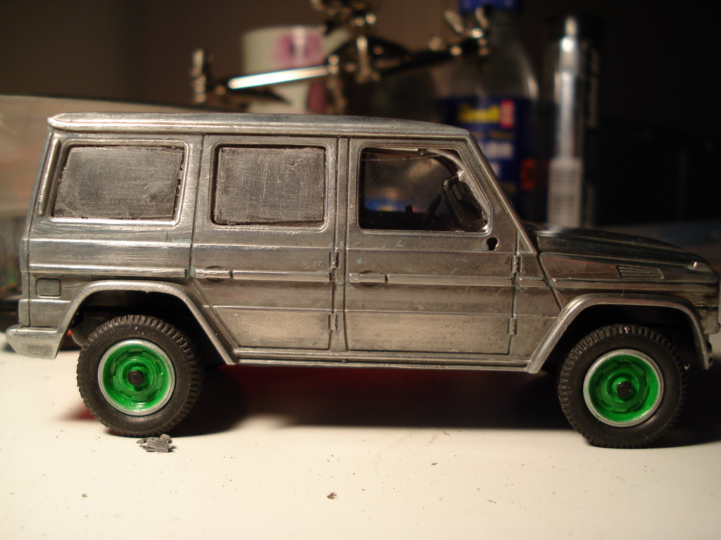

scale18 Опубликовано: 13 мая 2007 Жалоба Опубликовано: 13 мая 2007 Форму делал с Шеви Камаро. Отлил из обрезков облоя а можно немного подробнее о технологии??? www.scale18.narod.ru
капитан Опубликовано: 13 мая 2007 Автор Жалоба Опубликовано: 13 мая 2007 Форму делал все из той же "холодной сварки". Мочим форму водой и впечатываем диск. Красил изнутри форму краской из балончика, чтобы лучше вытаскивалась. Для одного колеса надо две формы:верх и низ. Далее-плавим облой от авиамоделей помешивая до однородной массы и заливаем форму. Сверху припечатываем второй половинкой и в холодильник :) . Надо все делать быстро, очень уж быстро пластик остывает. Я в верхнюю часть сразу втыкаю ось. Формы хватает на пару колес, поэтому надо запастись в прок. Я так раньше солдатиков делал-руку набил. :) Удачи. Снимаю порчу, лечу от флуда, чищу темы. Дорого.Skype: gtkapitan; ICQ: 357824
scale18 Опубликовано: 13 мая 2007 Жалоба Опубликовано: 13 мая 2007 Форму делал все из той же "холодной сварки". Мочим форму водой и впечатываем диск. Красил изнутри форму краской из балончика, чтобы лучше вытаскивалась. Для одного колеса надо две формы:верх и низ. Далее-плавим облой от авиамоделей помешивая до однородной массы и заливаем форму. Сверху припечатываем второй половинкой и в холодильник :) . Надо все делать быстро, очень уж быстро пластик остывает. Я в верхнюю часть сразу втыкаю ось. Формы хватает на пару колес, поэтому надо запастись в прок. Я так раньше солдатиков делал-руку набил. :) Удачи. Спасибо! Очень простая и интересная техника! Возьму себе на вооружение... www.scale18.narod.ru

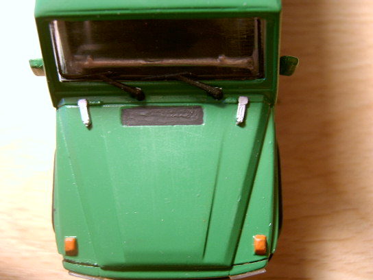

капитан Опубликовано: 27 мая 2007 Автор Жалоба Опубликовано: 27 мая 2007 Поставил замки и начал шлифовку 2000ной наждачкойю Затираю косяки покраски. Практически готово к декалированию и лакированию."Выварил" Хаммер и разметил под распил. Снимаю порчу, лечу от флуда, чищу темы. Дорого.Skype: gtkapitan; ICQ: 357824

fireman Опубликовано: 27 мая 2007 Жалоба Опубликовано: 27 мая 2007 Форму делал все из той же "холодной сварки". Мочим форму водой и впечатываем диск. Красил изнутри форму краской из балончика, чтобы лучше вытаскивалась. Для одного колеса надо две формы:верх и низ. Далее-плавим облой от авиамоделей помешивая до однородной массы и заливаем форму. Сверху припечатываем второй половинкой и в холодильник :) . Надо все делать быстро, очень уж быстро пластик остывает. Я в верхнюю часть сразу втыкаю ось. Формы хватает на пару колес, поэтому надо запастись в прок. Я так раньше солдатиков делал-руку набил. :) Удачи. Очень интересно!мне как-раз нужно сделать диски на грузовик. тоже думал использовать "холодную сварку" для изготовления форм....Вот только не понял, как это "плавим облой". Каким образом? Если не трудно, этот момент подробнее!
expert - 2 Опубликовано: 27 мая 2007 Жалоба Опубликовано: 27 мая 2007 Поставил замки и начал шлифовку 2000ной наждачкойю Затираю косяки покраски. Практически готово к декалированию и лакированию."Выварил" Хаммер и разметил под распил.Шлифовка и лак с установленными замками и пр... или поставил, снял, а потом шлифовка и лак? Извини, если вопрос кажется глупым :) :) С уважением, Александр
капитан Опубликовано: 27 мая 2007 Автор Жалоба Опубликовано: 27 мая 2007 Замки декоративные, этож не 1:18. Аккуратно обойду вокруг наждачкой и покрою лаком. Вот только стекла скотчем прийдется заклеивать. Облой плавил в консервной банке из под килек(узкой) предварительно сделав горлышко. Плавил в уголке банки, т.к. много пластмассы не надо. Самое главное быстро залить форму. И окна открыть-запах еще тот :) Снимаю порчу, лечу от флуда, чищу темы. Дорого.Skype: gtkapitan; ICQ: 357824
expert - 2 Опубликовано: 27 мая 2007 Жалоба Опубликовано: 27 мая 2007 Замки декоративные, этож не 1:18. Аккуратно обойду вокруг наждачкой и покрою лаком. Вот только стекла скотчем прийдется заклеивать. Облой плавил в консервной банке из под килек(узкой) предварительно сделав горлышко. Плавил в уголке банки, т.к. много пластмассы не надо. Самое главное быстро залить форму. И окна открыть-запах еще тот :DЯ к чему: все мы на выдумку богаты - технологии у каждого свои, а финишные операции, что красить до сборки, что в сборе и т д, тем более. Я, например, наооборот - стараюсь максимум отделки, а потом собрать до кучи... Кстати лак в Краснодаре появился? У нас проблема - два завоза в модельный магазинчик прошли - все обещают а не везут! Надо было через Инет заказать быстрее было бы! :) :) :D Спасибо! С уважением, Александр
капитан Опубликовано: 27 мая 2007 Автор Жалоба Опубликовано: 27 мая 2007 Лак модельный в Краснодаре есть. Матовый. Но я как не зайду в магазин-отдел закрыт :) Я обычно покрываю автомобильным. Разбавляю 656 растворителем и пару тройку слоев из аэрографа.... Снимаю порчу, лечу от флуда, чищу темы. Дорого.Skype: gtkapitan; ICQ: 357824
