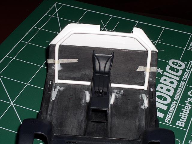

scale18 Опубликовано: 23 апреля 2007 Автор Жалоба Опубликовано: 23 апреля 2007 итак, время заняться интерьером вот собственно так он выглядел в оригинале после того, как флок был удачно удален, я зачистил все поверхности и заглушил ненужные отверстия (от старых сидений и прочей мелочевки). Для начала сделал перегородку, которая отделяет двигательный отсек от салона. К задней части этой перегородки будут крепиться топливные баки www.scale18.narod.ru
scale18 Опубликовано: 23 апреля 2007 Автор Жалоба Опубликовано: 23 апреля 2007 приступаем к изготовлению каркаса. Процесс долгий и требует точного рассчета и аккуратности. Поскольку при изготовлении каркаса безопасности используют трубы диаметром 45-50мм, то для 1/18 масштаба я использую прутки 2,5мм. Я покупаю продукцию Evergreen и очень ей доволен. Прутки хорошо гнутся, держат форму и отлично клеются технология проста - шаг за шагом мы набираем каркас необходимой конфигурации из кусков прутка. Для начала выстраиваем заднюю стенку затем изготавливаем напольные элементы каркаса и связующие между двумя плоскостями трубы www.scale18.narod.ru
scale18 Опубликовано: 23 апреля 2007 Автор Жалоба Опубликовано: 23 апреля 2007 прежде чем приступить к изготовлению следующих элементов каркаса, необходимо дать просохнуть клею. Помимо этого нужно закрепить места соединений для этого я использую следующую технологию... предварительно я отливаю небольшое количество Тамиевского ультратонкого клея в пустую стеклянную баночку и бросаю туда мелкие обрезки пластика. Через некоторое время клей растворяет этот пластик и получается густая белая масса Ее очень удобно использовать при заделке швов, трещин С помощью этой массы я укрепляю места соединений прутков. Наносить лучше тонким шилом или булавкой. Когда эта масса высыхает, в месте соединения остается пластик - прочно и аккуратно... www.scale18.narod.ru
Roma Опубликовано: 23 апреля 2007 Жалоба Опубликовано: 23 апреля 2007 Хорошие "трубочки". Очень удобно. А при помощи "жидкой шпатлёвки" можно и сварные швы на раме имитировать.

scale18 Опубликовано: 29 апреля 2007 Автор Жалоба Опубликовано: 29 апреля 2007 где продолжение? каждый день заглядываю в тему, а новостей нет... ты засекретил производство? :) да нет, все гораздо проще... с самого начала постройки каркаса я допустил одну грубую ошибку, она повлекла за собой целых ворох неточностей. Когда каркас был уже почти готов, я примерил его к кузову - результат мне не понравился. Пришлось все начинать с нуля... Собственно новым каркасом и занимаюсь сейчас. Еще раз убедился в простой истине - семь раз отмерь, один раз отрежь... www.scale18.narod.ru
Roma Опубликовано: 29 апреля 2007 Жалоба Опубликовано: 29 апреля 2007 да нет, все гораздо проще... с самого начала постройки каркаса я допустил одну грубую ошибку, она повлекла за собой целых ворох неточностей. Когда каркас был уже почти готов, я примерил его к кузову - результат мне не понравился. Пришлось все начинать с нуля... Собственно новым каркасом и занимаюсь сейчас. Еще раз убедился в простой истине - семь раз отмерь, один раз отрежь...Не приятно конечно, но.... "не смертельно", в конце концов это "пластик", а не "металл"... И второй положительный момент, если они вообще возможны в такой ситуации, - есть опыт сооружния каркаса и знаешь, где и каких ошибок надо избежать. А это, согласись, уже не мало! И, в конце-концов, не ошибаются только те - кто ни чего не делает.
scale18 Опубликовано: 2 мая 2007 Автор Жалоба Опубликовано: 2 мая 2007 Не приятно конечно, но.... "не смертельно", в конце концов это "пластик", а не "металл"... И второй положительный момент, если они вообще возможны в такой ситуации, - есть опыт сооружния каркаса и знаешь, где и каких ошибок надо избежать. А это, согласись, уже не мало! И, в конце-концов, не ошибаются только те - кто ни чего не делает. это верно, жаль только потерянного времени и немного материала. Нужные для каркаса прутки у меня заканчиваются, осталось совсем немного. А ради них одних заказ в онлайн магазине не хочется мутить.... ну да ладно, собственно каркас почти готов, остались кое какие мелочи. К сожалению, в виду отсутствия достаточного количества фотографического материала, верхняя часть каркаса останется немного незаконченной. Я решил, что пусть остается как есть, чем лепить неизвестно что www.scale18.narod.ru
scale18 Опубликовано: 2 мая 2007 Автор Жалоба Опубликовано: 2 мая 2007 параллельно дорабатывал приборную доску. Поскольку в салоне появился каркас, то доску пришлось укорачивать ДО... режем пополам и удаляем лишнее склеиваем, шпаклюем и даем просохнуть. Теперь приборка выглядит так www.scale18.narod.ru
Roma Опубликовано: 2 мая 2007 Жалоба Опубликовано: 2 мая 2007 (изменено) ...........................ну да ладно, собственно каркас почти готов, остались кое какие мелочи. К сожалению, в виду отсутствия достаточного количества фотографического материала, верхняя часть каркаса останется немного незаконченной. Я решил, что пусть остается как есть, чем лепить неизвестно что Что-то не так :) .... У тебя какой-то "не законченный" каркас получился... Это бросается в глаза где проём в задней стенке, под воздухозаборник. Там как-то всё .... "подвисло" что-ли, нет "законченности конструкции"... или точнее - "жёсткости конструкции" ... Может быть стойки вниз, до пола пустить??? Изменено 2 мая 2007 пользователем Roma
scale18 Опубликовано: 3 мая 2007 Автор Жалоба Опубликовано: 3 мая 2007 Что-то не так :) .... У тебя какой-то "не законченный" каркас получился... Это бросается в глаза где проём в задней стенке, под воздухозаборник. Там как-то всё .... "подвисло" что-ли, нет "законченности конструкции"... или точнее - "жёсткости конструкции" ... Может быть стойки вниз, до пола пустить??? я несколькими постами выше про это и написал, цитирую "К сожалению, в виду отсутствия достаточного количества фотографического материала, верхняя часть каркаса останется немного незаконченной. Я решил, что пусть остается как есть, чем лепить неизвестно что" www.scale18.narod.ru
Roma Опубликовано: 3 мая 2007 Жалоба Опубликовано: 3 мая 2007 я несколькими постами выше про это и написал, цитирую "К сожалению, в виду отсутствия достаточного количества фотографического материала, верхняя часть каркаса останется немного незаконченной. Я решил, что пусть остается как есть, чем лепить неизвестно что"Это я всё понял... Просто я-же не знаю какими фото-материалами ты пользовался, что конкретно там не просматривается... Только верхняя часть, у "каркаса" воздухозаборника или и часть задней стенки...Просто получается как-то странно, всё видно по обе стороны "кожуха", а что по бокам или под ним - ???
scale18 Опубликовано: 3 мая 2007 Автор Жалоба Опубликовано: 3 мая 2007 вот вот, как раз это место (около воздухозаборника) и не видно ни на одной фотке :) www.scale18.narod.ru
