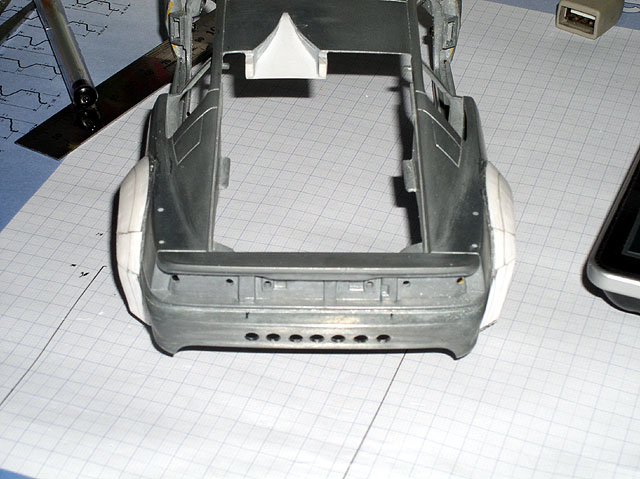

scale18 Опубликовано: 9 марта 2007 Автор Жалоба Опубликовано: 9 марта 2007 на праздниках приступил к самому ответственному и сложному этапу - расширение арок. Собственно технология такова. С наружней стороны арки вычерчивается внешний контур нового крыла. По этому контуру выклеиваются куски пластика. Вот так выглядит первый слой собственно ширина крыла определяется количеством (и толщиной) слоев. Я делал 2 слоя по 3 мм каждый. после того как вся арка обклеена приступаем к обточке, к самому "грязному" и муторному делу... убив 2 дня на задние арки, получил вот такой результат... это пока только грубая прикидка арки, далее последует тщательное ручное шкурение и шпаклевание www.scale18.narod.ru

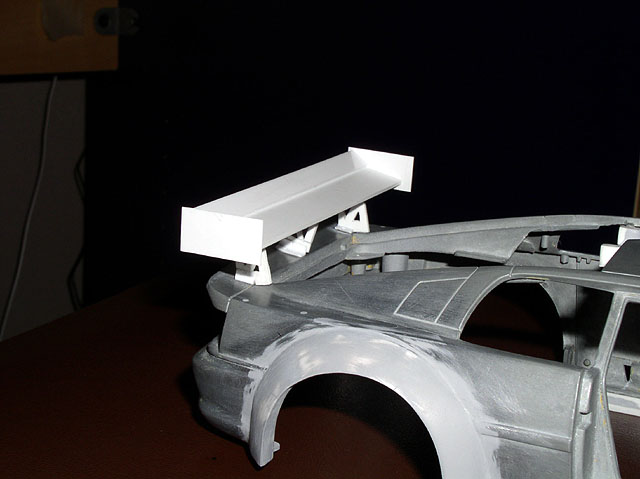

scale18 Опубликовано: 19 марта 2007 Автор Жалоба Опубликовано: 19 марта 2007 так увлекся изготовлением антикрыла (как говориться на одном дыхании), что забыл сделать промежуточные фотографии. Поэтому выкладываю фотки готового крыла на самом деле никаких сложностей в изготовлении крыла нет. Самое главное аккуратно все вырезать и склеить. Для изготовления таких деталий я использую Тамиевский Extra Thin Cement. Этот клей сохнет постепенно и позволяет изменять положение деталей относительно друг друга при подгонке. После высыхания он намертво склеивает пластик. www.scale18.narod.ru

scale18 Опубликовано: 20 марта 2007 Автор Жалоба Опубликовано: 20 марта 2007 упустил один момент, а именно отверстия в заднем бампере технология простая - сначала вырезал кусочек скотча нужной ширины и длины (по диаметру и количеству отверстий) и наметил на нем центры, далее приклеил этот кусок на бампер по центру. Затем острым шилом наметил точки на бампере. После этого начал сверлить. Сначала тонким сверлом 1 мм и так далее в несколько приходов до нужного диаметра. Использовал около 4-5 сверел различного диаметра www.scale18.narod.ru

scale18 Опубликовано: 20 марта 2007 Автор Жалоба Опубликовано: 20 марта 2007 В общем-то обзор этого проекта нужное и полезное дело и многим интересное :) Супер :) Вот вопрос возник А какие минимальные обороты для дремеля нужны чтобы просверлить металл модели? Я прикупил машинку, пока не пробовал но она маломощная 12000 об. макс. я думаю что при наличии хорошего(нового) сверла такой скорости будет достаточно. Как я уже писал рассверливать металл лучше поэтапно, начиная с максимально малого диаметра. Это позволит точнее и аккуратнее проделать работу www.scale18.narod.ru
