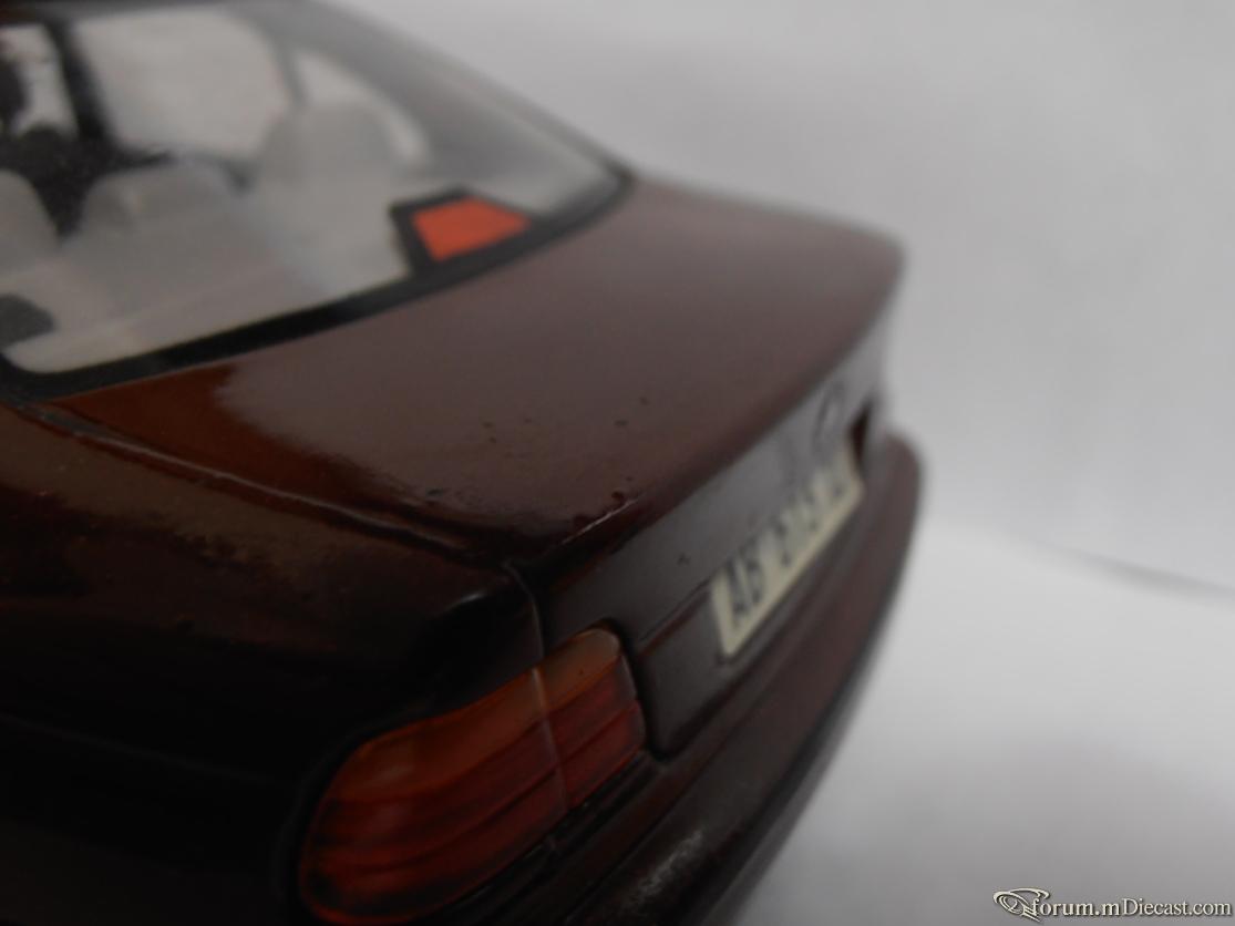

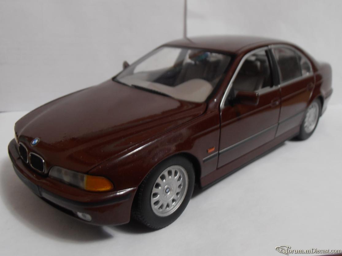

Raider1969 Опубликовано: 9 апреля 2013 Жалоба Опубликовано: 9 апреля 2013 Нужен совет ,прийдётся перекрасить или есть другой вариант? 1970 Dodge Challenger T/A Моя Коллекция Авто Motor-Classic
axe Опубликовано: 9 апреля 2013 Жалоба Опубликовано: 9 апреля 2013 Нужен совет ,прийдётся перекрасить или есть другой вариант? Не совсем понятно что с капотом... Если как везде шагрень то можно попробовать заполировать.
Raider1969 Опубликовано: 9 апреля 2013 Автор Жалоба Опубликовано: 9 апреля 2013 (изменено) Не совсем понятно что с капотом... Если как везде шагрень то можно попробовать заполировать. На капоте как и везде здаровый пузырьки, краска со временем вздулась полироль не берёт(( Изменено 9 апреля 2013 пользователем Raider1969 1970 Dodge Challenger T/A Моя Коллекция Авто Motor-Classic
axe Опубликовано: 9 апреля 2013 Жалоба Опубликовано: 9 апреля 2013 На капоте как и везде здаровый пузырьки, краска со временем вздулась полироль не берёт((сначала зашкурить 2000 или 3000 если краску всю не протрешь....то считай повезло....
Raider1969 Опубликовано: 11 апреля 2013 Автор Жалоба Опубликовано: 11 апреля 2013 (изменено) сначала зашкурить 2000 или 3000 если краску всю не протрешь....то считай повезло.... Зашкурил ,до металла не достал, зато теперь узнал что её перекрашевали (( Изменено 14 апреля 2013 пользователем Raider1969 1970 Dodge Challenger T/A Моя Коллекция Авто Motor-Classic
командир-old Опубликовано: 11 апреля 2013 Жалоба Опубликовано: 11 апреля 2013 Зашкурил ,до краски не достал зато теперь узнал что её перекрашевали ((А как узнал,если на "базу" не вышел т.е. (до краски не достал) ??? :blink:
Raider1969 Опубликовано: 14 апреля 2013 Автор Жалоба Опубликовано: 14 апреля 2013 А как узнал,если на "базу" не вышел т.е. (до краски не достал) ??? :blink: Не то написал до металла не достал)) 1970 Dodge Challenger T/A Моя Коллекция Авто Motor-Classic
командир-old Опубликовано: 14 апреля 2013 Жалоба Опубликовано: 14 апреля 2013 Не то написал до металла не достал))В случае,если отшкуреная поверхность неоднородна,видны "ореолы" и "разнотон",значит лак протёрт до "базы",придется перекрашивать,полировка не спасет.
