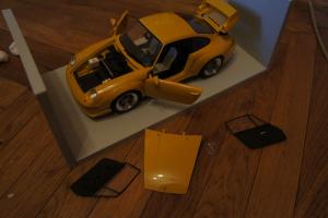

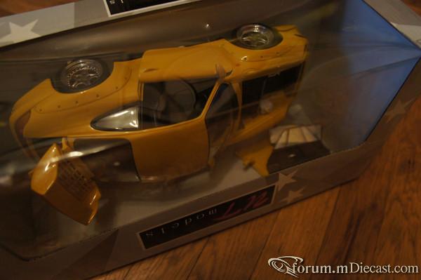

За модель и фотографии (исходного состояния модели) огромное спасибо Евгению (КОНТЕЙНЕРу)
Пару слов о самой модели: модель довольно интересная и выглядит неплохо. Однако оставляет желать лучшего проработка салона особенно топорно выглядит обшивка дверей.

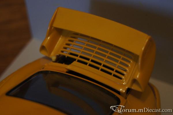

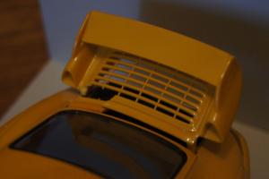

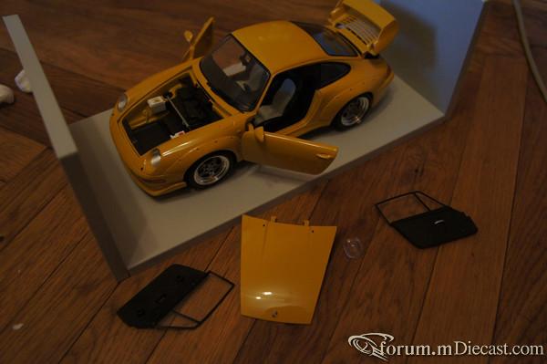

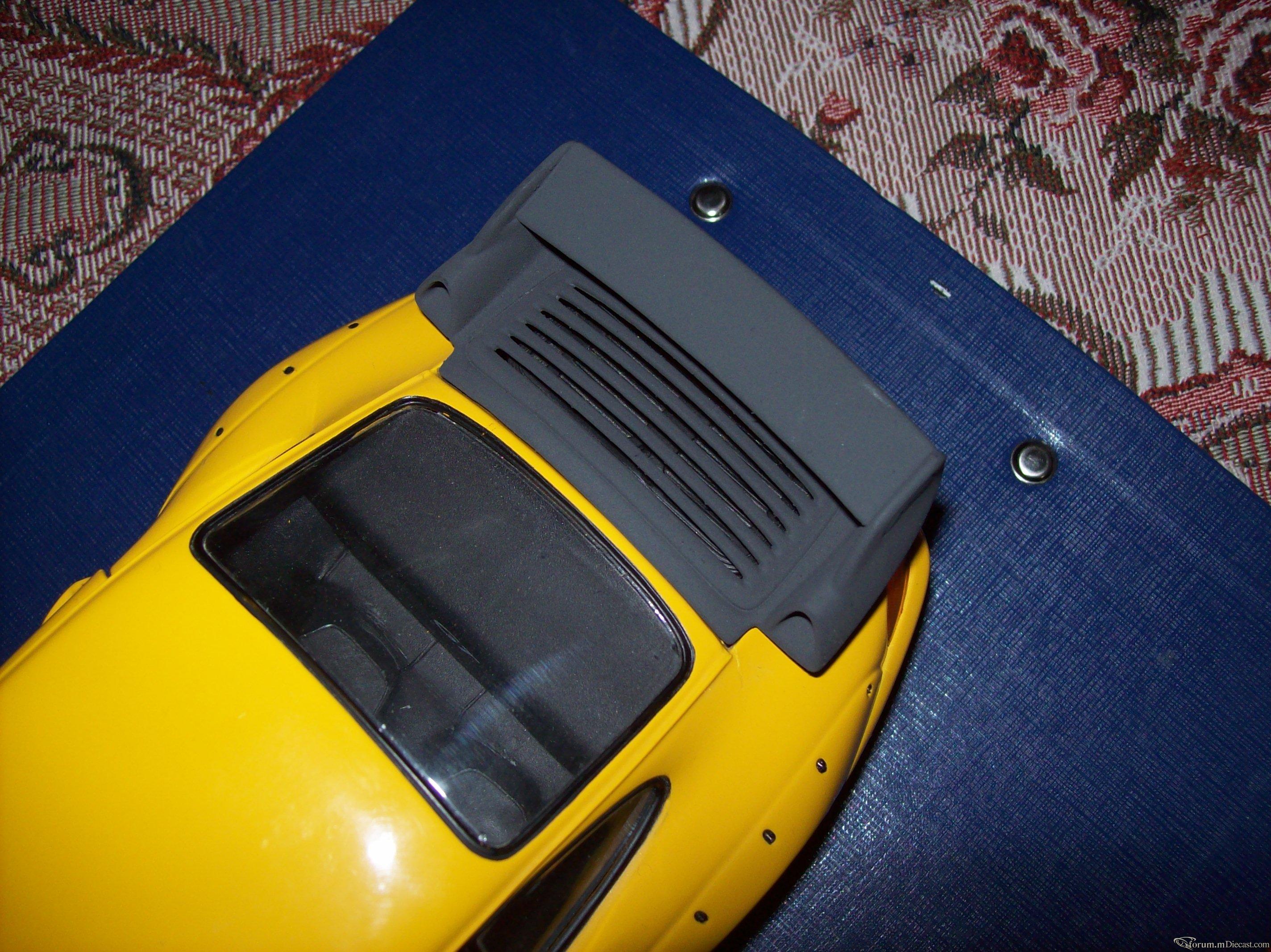

Первое с чего начиналось восстановление это восстановление крышки багажника (заднего капота) – фото 1
Отломанный кусок “клюшки” без армирования держался бы не долго поэтоому с помощью паяльника приложив две части крышки багажника в них был вплавлен кусок скрепки. Вплавление арматуры производилось естественно с внутренней стороны. Здесь главное не переборщить чтобы она не вышла с наружней и не деформировала ее. Затем были заглажены паяльником неровности образованные вплавлением (с внутренней стороны). Пришлось убрать вертикальные перемычки решетки, отломилась одна из них при выполнении вышеописанной операции. Но по моему так еще и лучше смотриться. Аккуратно срезал их строительным ножом.
