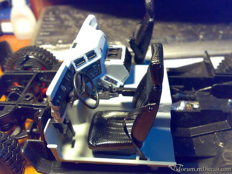

Решил сделать малость по-другому.

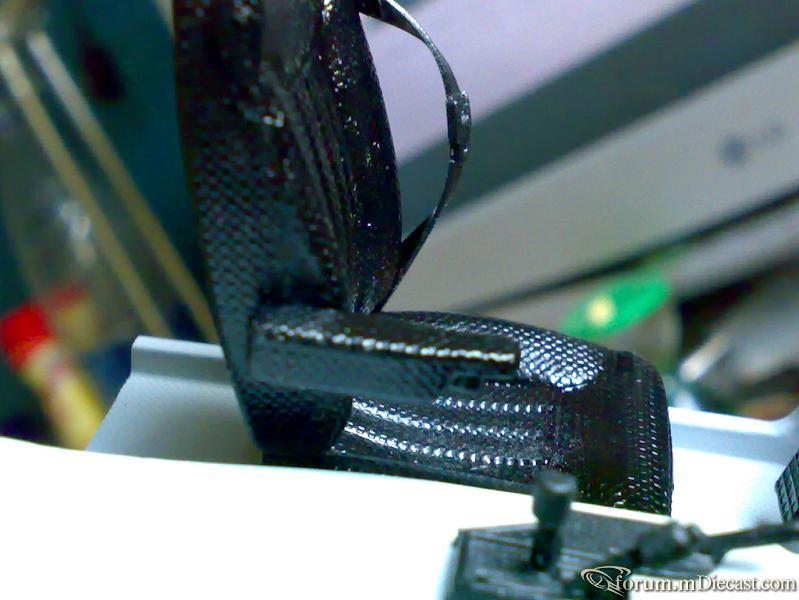

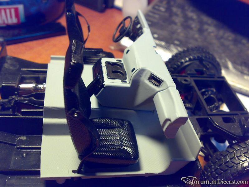

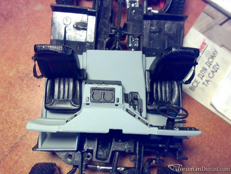

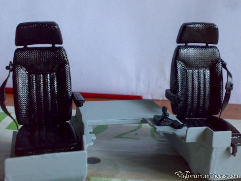

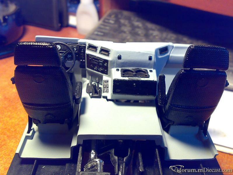

Салон покрасил серым грунтом,а сидушки
тамиевской черной краской X-18 Semi Gloss Black.
post-7908-0-73830200-1327764044_thumb.jpg post-7908-0-39048100-1327764047_thumb.jpg
post-7908-0-06599600-1327764050_thumb.jpg post-7908-0-41349500-1327764052_thumb.jpg
Предворительно на сидушках обрезал подлокотники
и посадил их на оси, обрезки от скрепки толщиной 0,8 мм.
После этого подлокотники двигаются вокруг своей оси,
тоесть подымаются и опускаются.
post-7908-0-04242100-1327764084_thumb.jpg post-7908-0-05879900-1327764097_thumb.jpg post-7908-0-53613100-1327764099_thumb.jpg

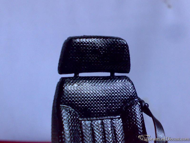

Подголовники тоже обрезал и посадил их на
гвоздики толшщиной 1,3 мм.

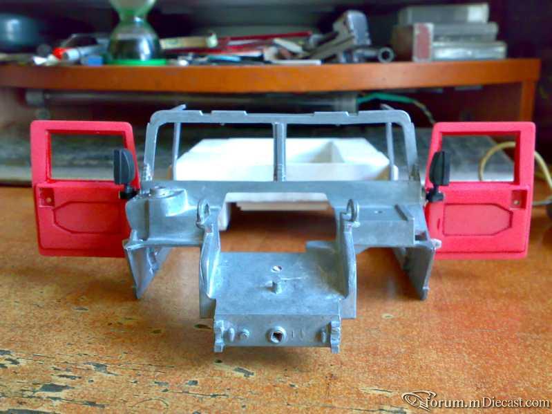

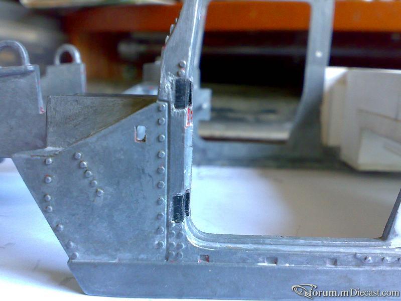

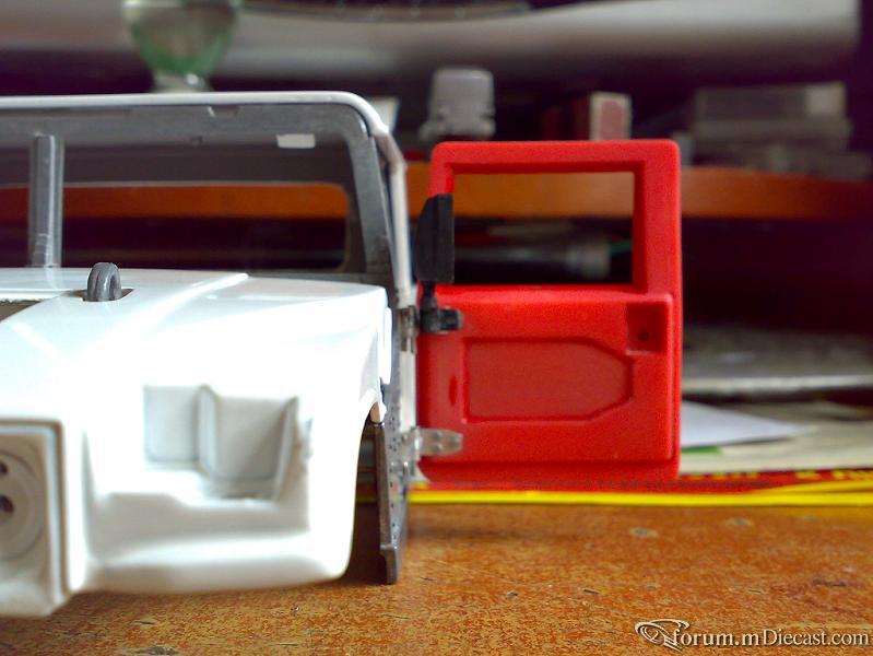

Решил сделать двери на петлях,
почти как на хаммерах от Экзото, но чуть-чуть
по другому.

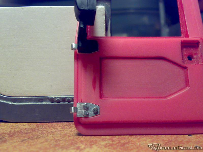

На дверях вырезал углубления под верхнюю и нижнюю
петли.
post-7908-0-24227000-1327845778_thumb.jpg post-7908-0-86673800-1327845781_thumb.jpg post-7908-0-39703700-1327845798_thumb.jpg
Пассажир, пробегающему по салону пилоту с парашютом: - Что-то случилось?
Пилот: - Не волнуйтесь. У нас просто неприятности на работе.

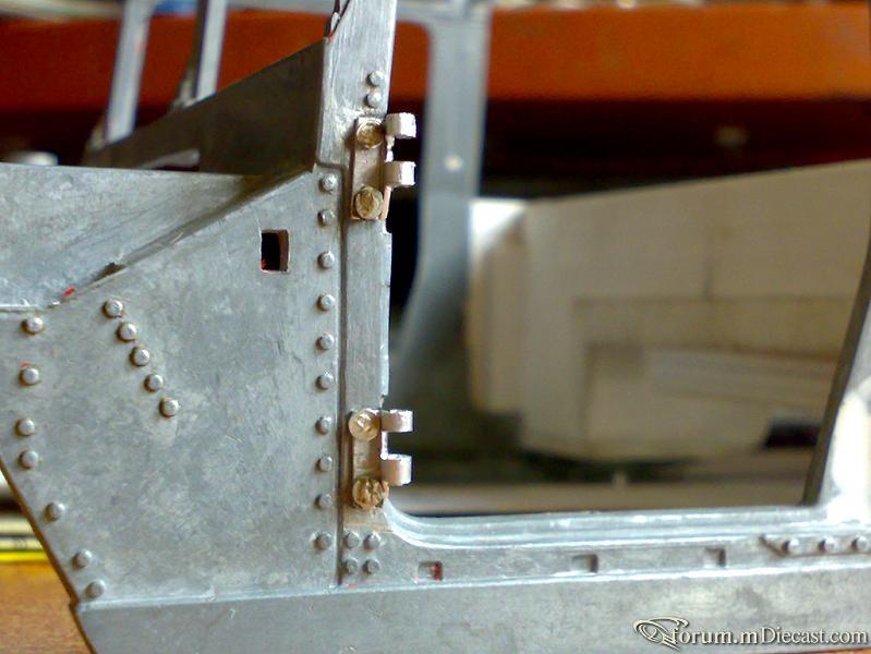

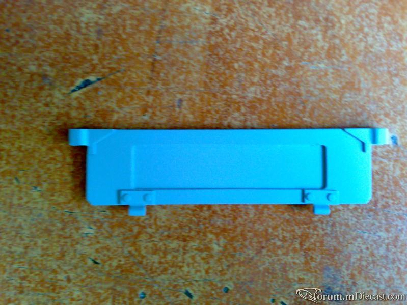

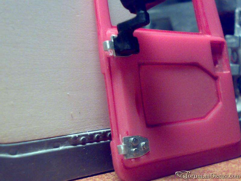

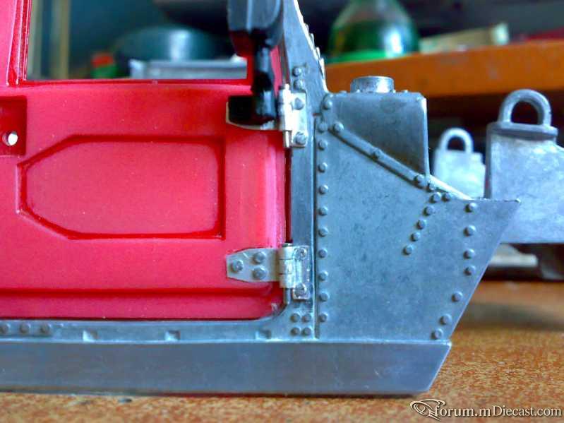

Из аллюминиевой пластинки сделал
две первых половинки дверных петель.
Нижнюю посадил на клей и три гвоздика
диаметром 1 мм.
Верхнюю на один гвоздик в качестве направляющей
и зеркало.
post-7908-0-05620200-1327845848_thumb.jpg post-7908-0-52276700-1327845850_thumb.jpg

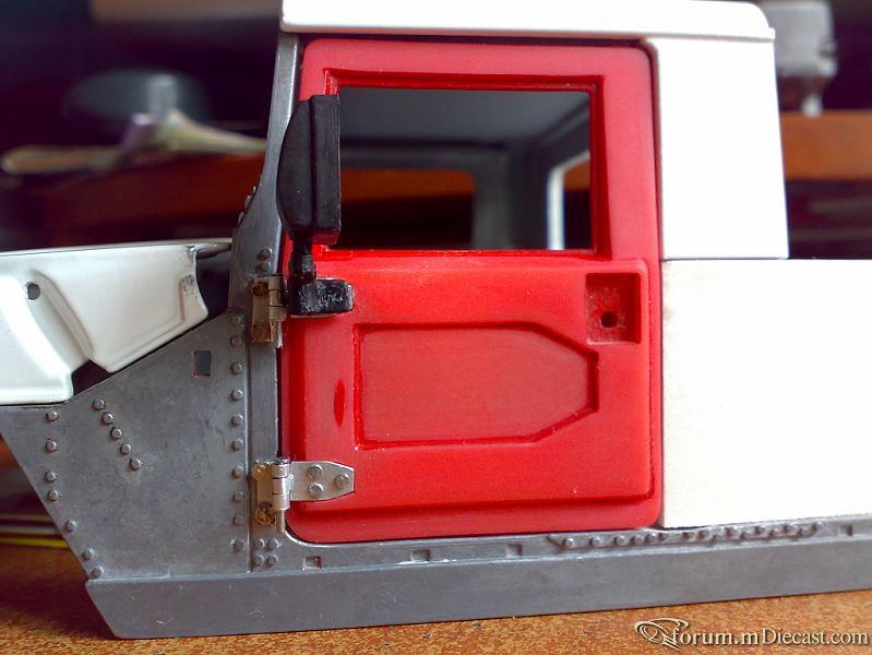

Изготовлены половинки дверных петель,
и прикреплены к кузову при помощи гвоздиков
толщиной 1 мм.
post-7908-0-70176700-1327846476_thumb.jpg post-7908-0-55277000-1327846486_thumb.jpg

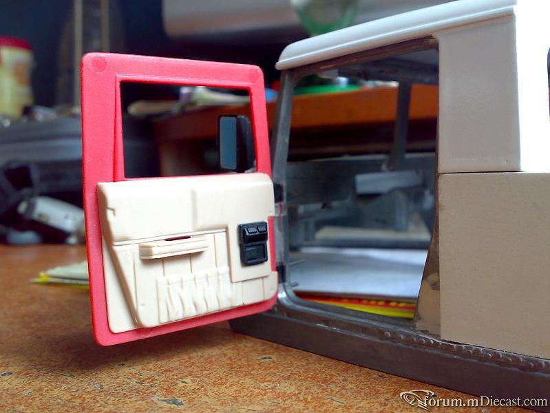

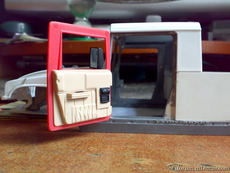

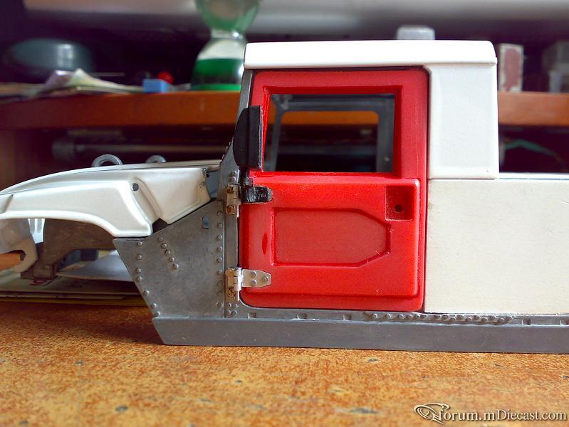

Повесил дверь на петли
post-7908-0-55691700-1327846508_thumb.jpg post-7908-0-44823100-1327846510_thumb.jpg post-7908-0-21721100-1327846512_thumb.jpg

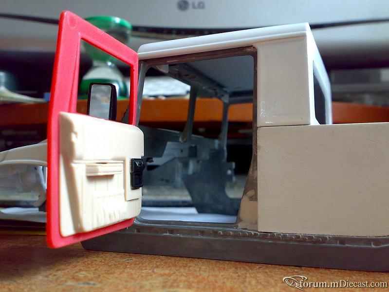

Теперь дверь распахивается очень широко,
прямо как калитка.
Открываются они также как и на Hummer H1 от Exoto
post-7908-0-72961500-1327846746_thumb.jpg post-7908-0-76328100-1327846754_thumb.jpg post-7908-0-95731800-1327846756_thumb.jpg
post-7908-0-76208600-1327846759_thumb.jpg post-7908-0-79783600-1327846762_thumb.jpg

С петлями конечно поинтереснее получается - а крепили как - клепали?! клепка алюминеевая?!
Слышал,что намечаеться еще один Хаммер :tongue: Это ТАКОЕ! будет!!!!! Приходят же такие идеи :biggrin: :thumbsup:
Больше ни-ни.. :hfive:
Но-но-но!!!! Не устраивай панику!
Идеи, конечно, не без добрых людей.
Петля, которая на двери - шляпки гвоздиков, просто приклеена, а петля, которая на кузове, это просто гвоздики, загнутые внутрь кузова.

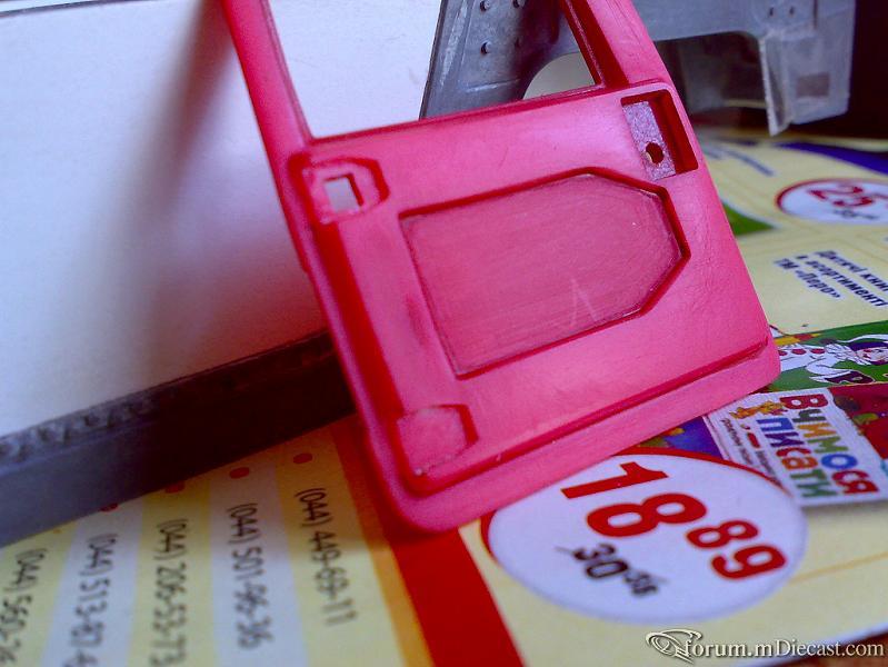

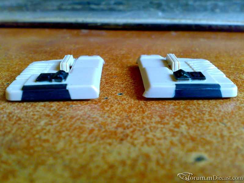

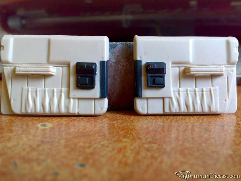

На картах для дверей заклеил дырки
от прежних креплений дверей
post-7908-0-11152600-1327928932_thumb.jpg post-7908-0-17055200-1327928940_thumb.jpg

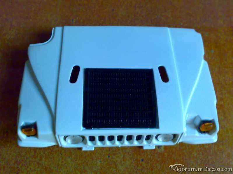

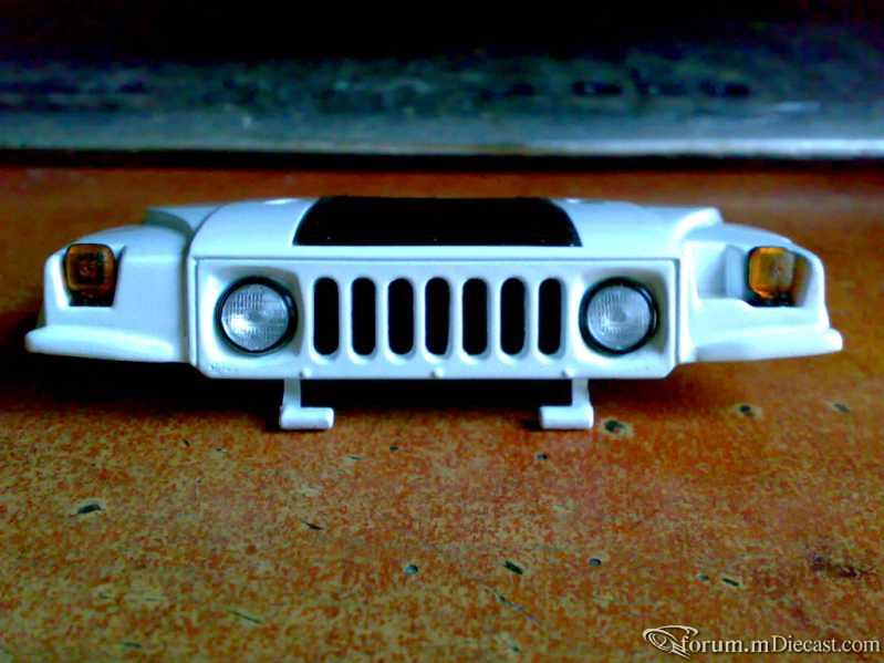

Покрасил капот в белый цвет,
и поставил на место поворотники и фары.

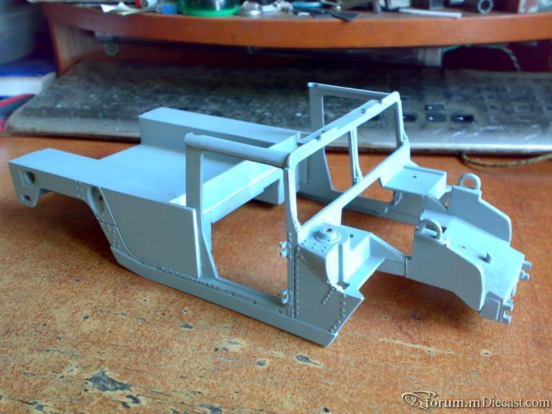

кузов, двери и задний борт
задуты грунтовкой.
Дверные карты также покрашены
post-7908-0-65198200-1327929127_thumb.jpg post-7908-0-95805100-1327929144_thumb.jpg
