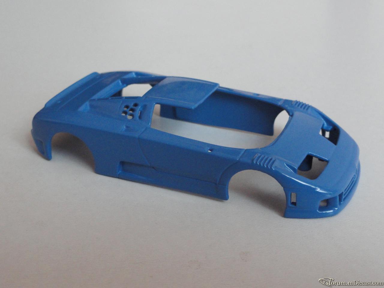

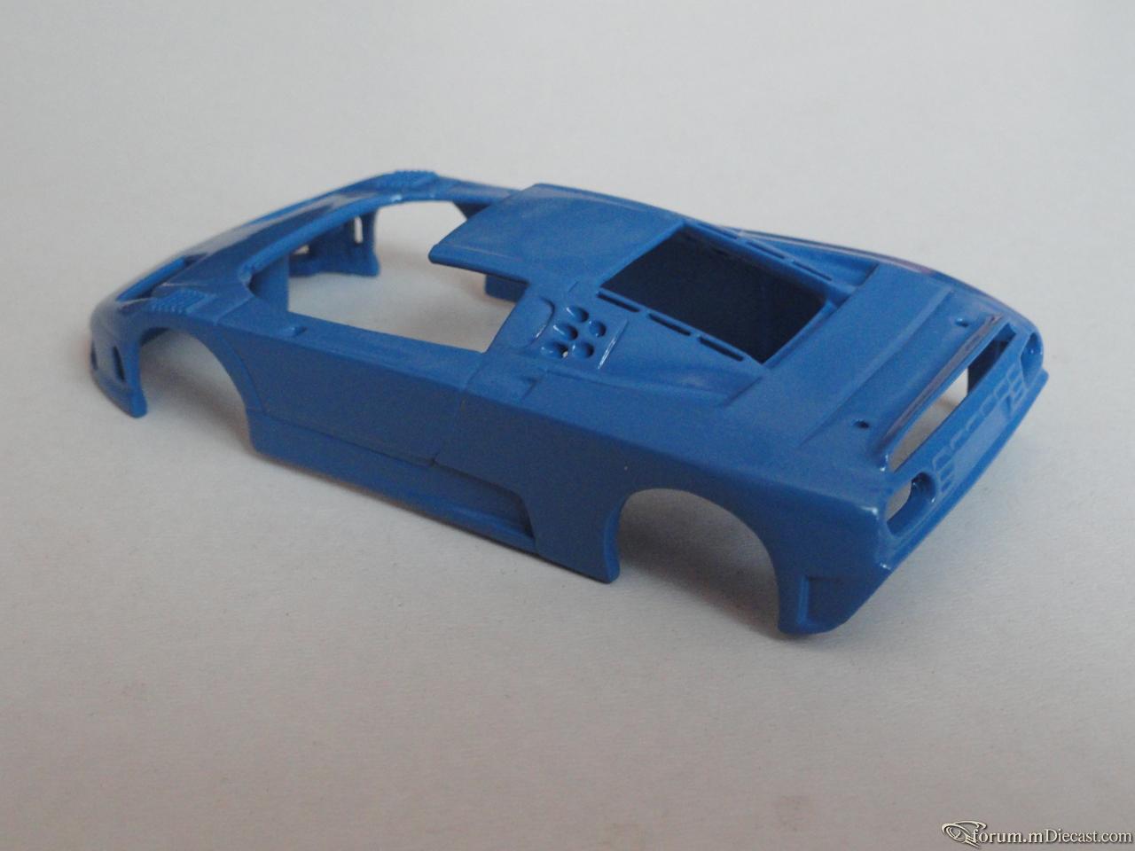

Usher Опубликовано: 21 февраля 2012 Жалоба Опубликовано: 21 февраля 2012 Виталик, это просто восхитительно! Только тут мне кажется должен быть более плавный переход и сама возвышенность меньшего размера. Как на этих фото: 1 http://img41.imageshack.us/img41/5316/4aux.jpg
Vitaliy Опубликовано: 21 февраля 2012 Автор Жалоба Опубликовано: 21 февраля 2012 (изменено) Виталик, это просто восхитительно! Только тут мне кажется должен быть более плавный переход и сама возвышенность меньшего размера. Как на этих фото:Все правильно ты заметил, я там буду еще убирать толщину этого козырька и он станет такой как нужно.Мне так проще сделать сначала более грубую деталь, а потом подгонять ее по месту как мне нужно. Изменено 21 февраля 2012 пользователем VeTaL 1 Моя коллекция Модель с нуля. 1/43 Lada Priora Wtcc

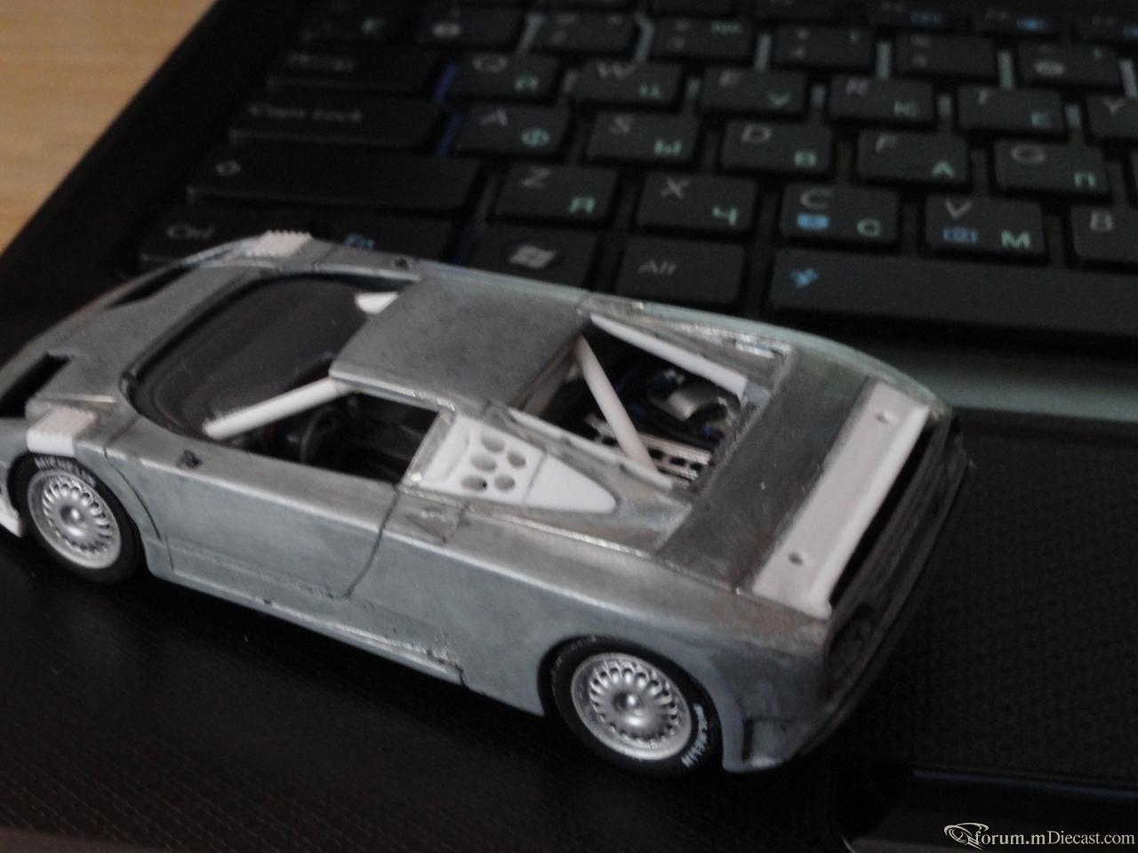

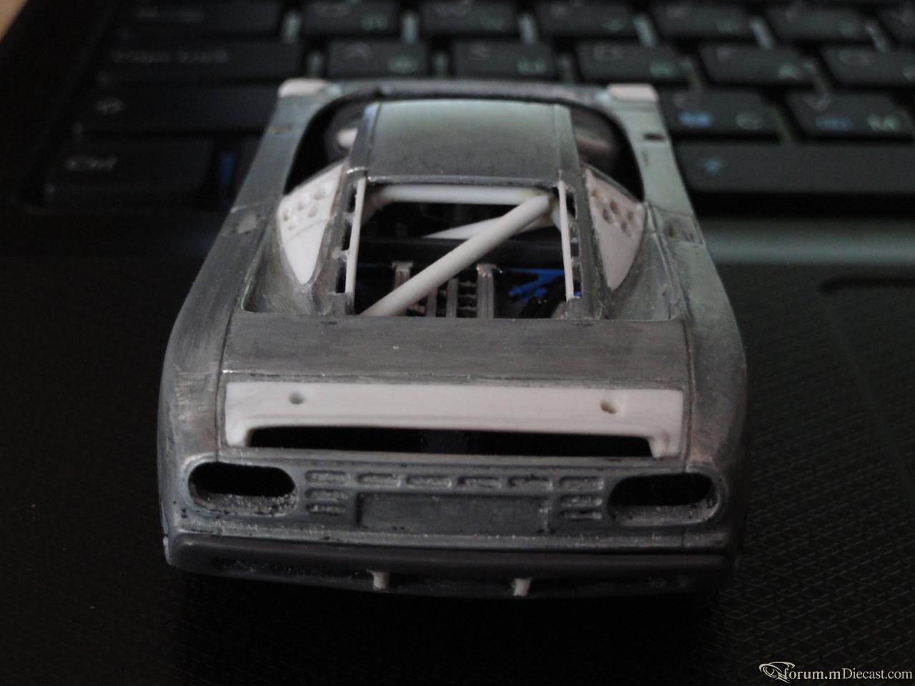

Vitaliy Опубликовано: 1 марта 2012 Автор Жалоба Опубликовано: 1 марта 2012 Каркас безопасности почти готов. На фото он выглядит толще чем на самом деле, но я думаю после того как он покрасится в черный цвет, это не так будет бросаться в глаза. 2 Моя коллекция Модель с нуля. 1/43 Lada Priora Wtcc

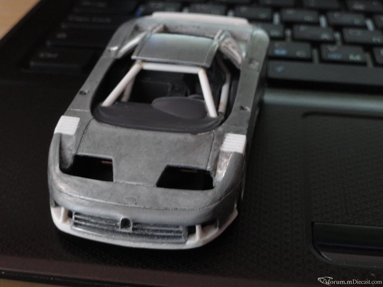

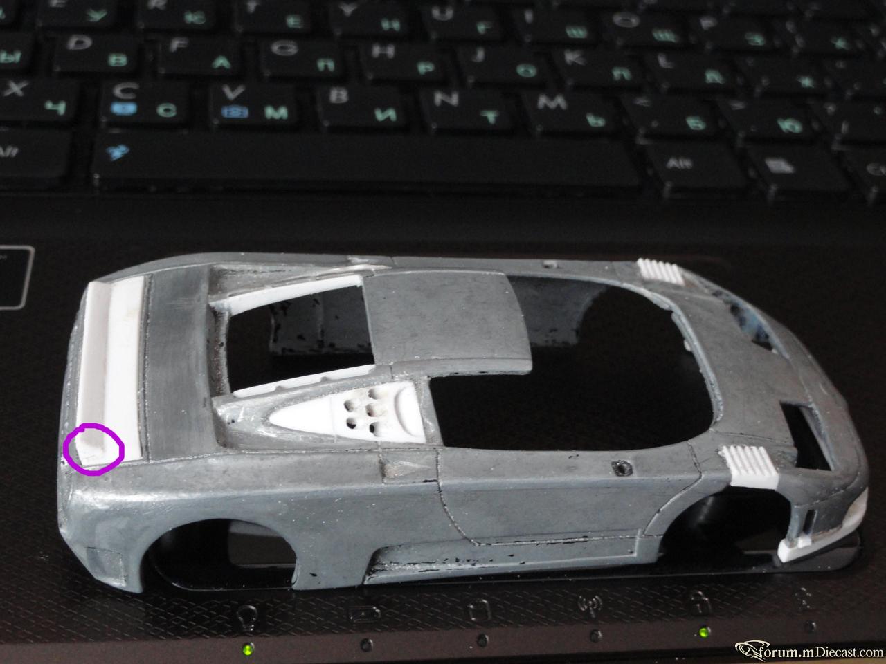

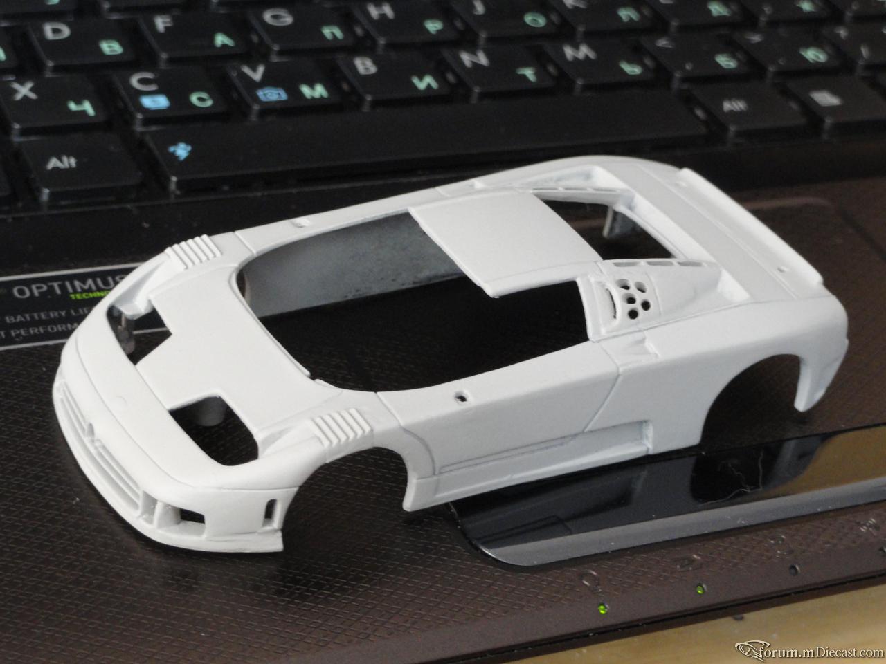

Vitaliy Опубликовано: 7 марта 2012 Автор Жалоба Опубликовано: 7 марта 2012 Вчера задул грунтом, проявились все дефекты, которые нужно зашпаклевать, что вобщем-то уже и сделал, но не фотографировал, смотреть там особо не на что. 2 Моя коллекция Модель с нуля. 1/43 Lada Priora Wtcc

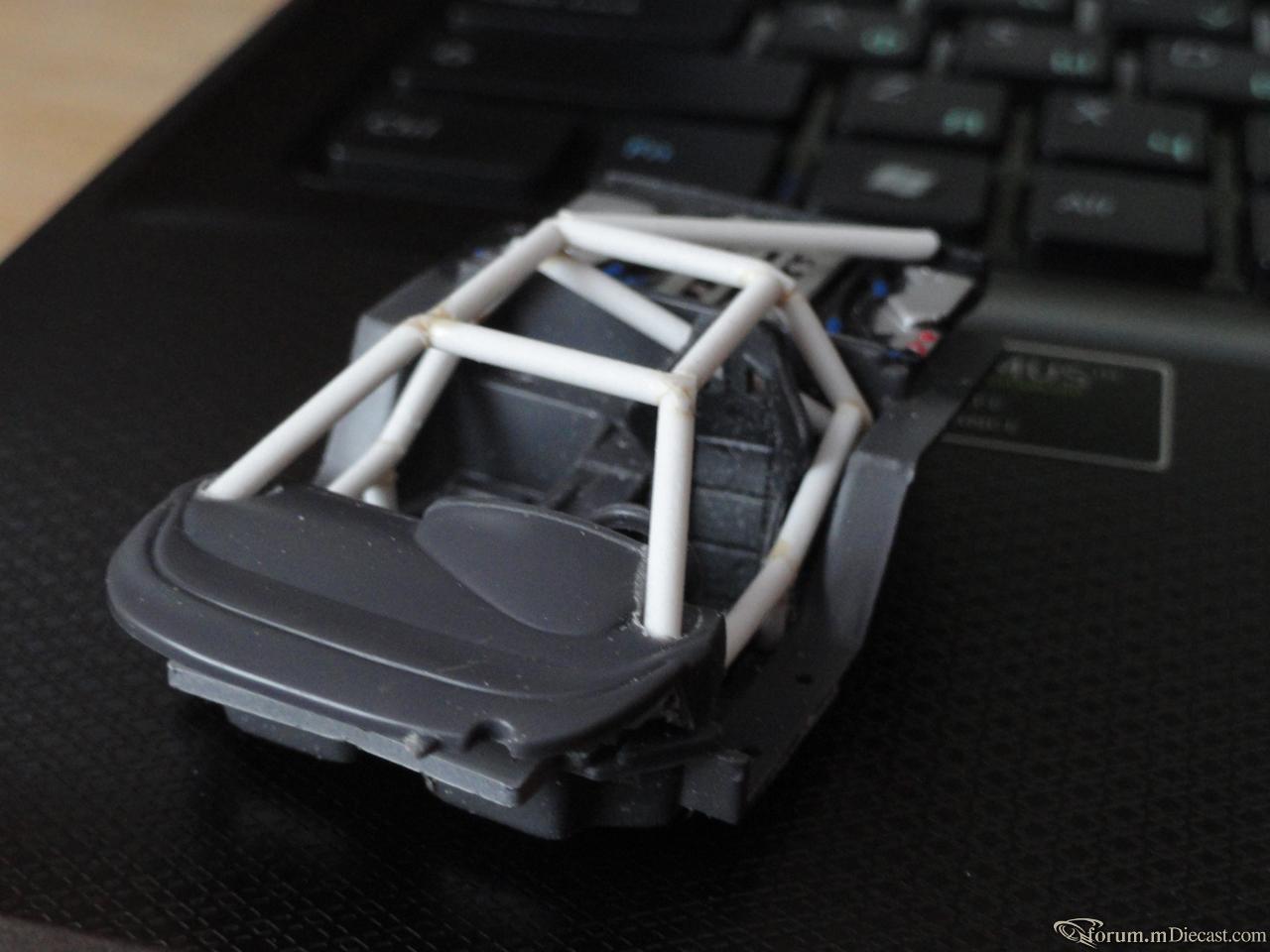

Vitaliy Опубликовано: 21 марта 2012 Автор Жалоба Опубликовано: 21 марта 2012 (изменено) Пока кузов сохнет после покраски, вот немного внутрянки. Изменено 21 марта 2012 пользователем VeTaL 3 Моя коллекция Модель с нуля. 1/43 Lada Priora Wtcc

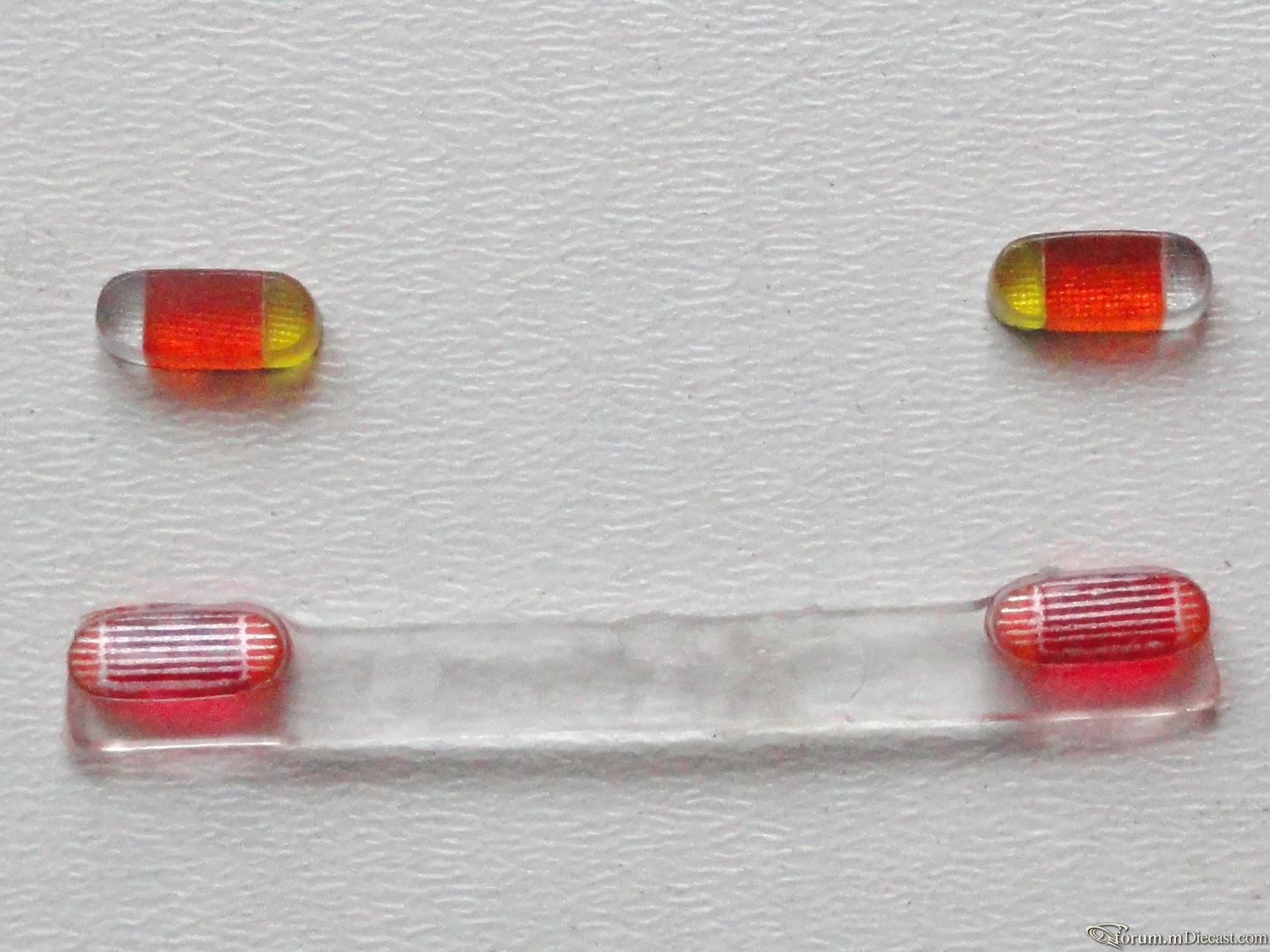

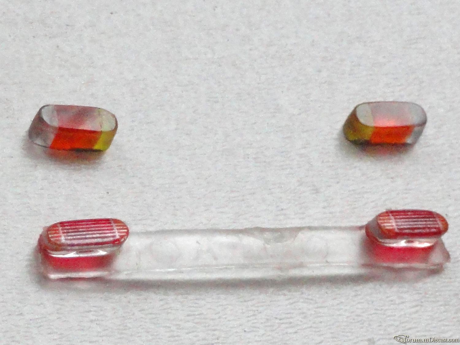

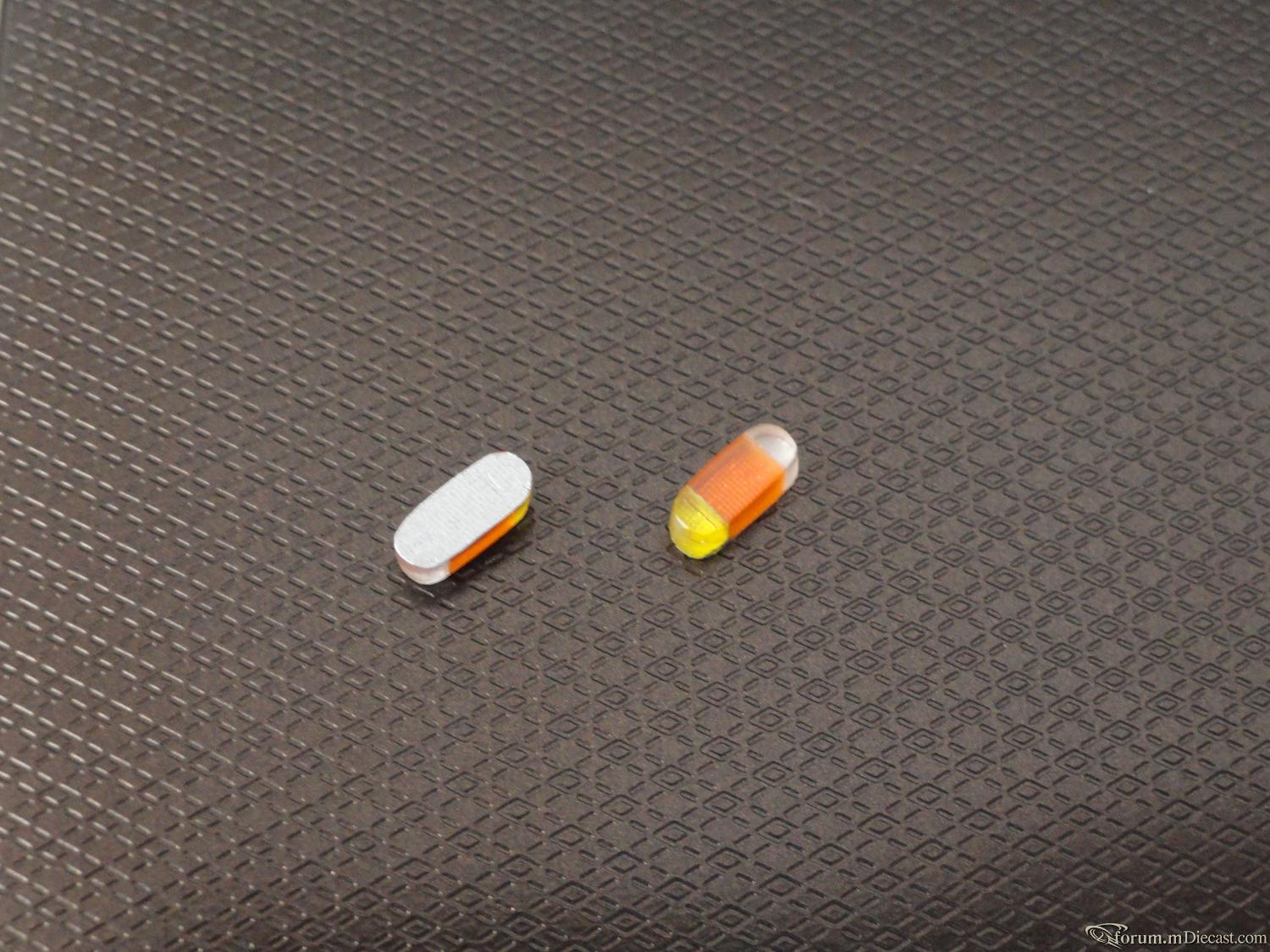

Vitaliy Опубликовано: 29 марта 2012 Автор Жалоба Опубликовано: 29 марта 2012 Новые стопы. По моему лучше выглядят чем те что были. 2 Моя коллекция Модель с нуля. 1/43 Lada Priora Wtcc

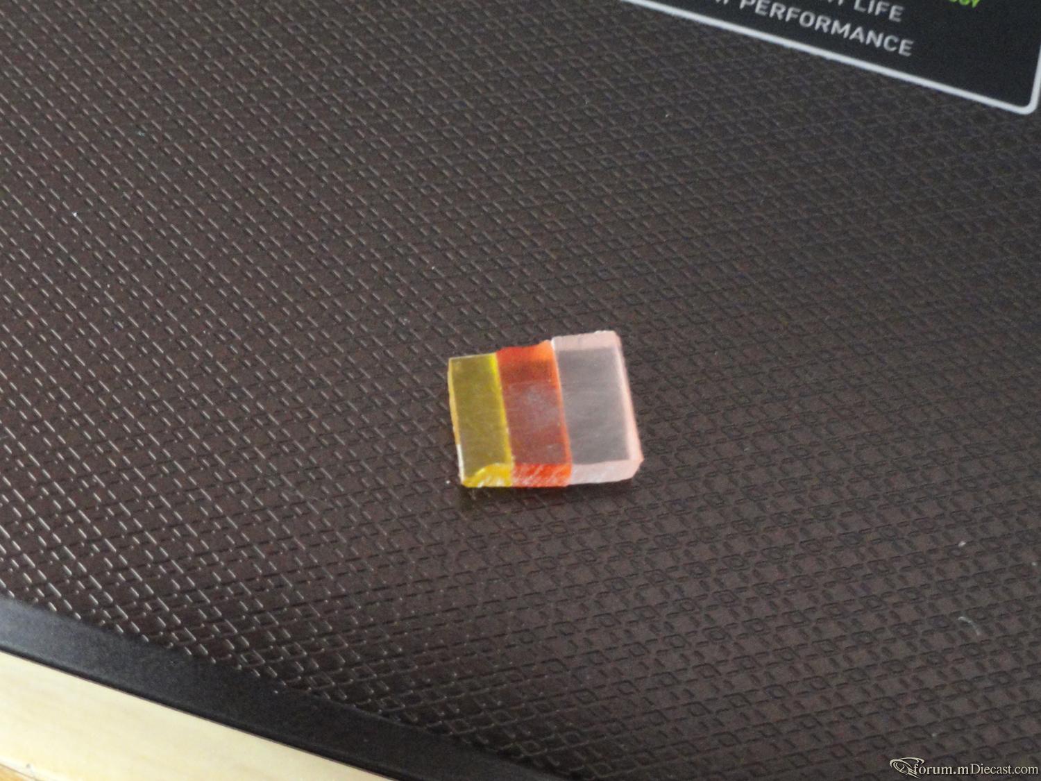

Павел74 Опубликовано: 29 марта 2012 Жалоба Опубликовано: 29 марта 2012 Виталь , из чего ?Эпоксидка ? Или оргстекло ? Красил лаками ? Моя коллекцияМои поделкиМои продажи-Молоток
Vitaliy Опубликовано: 29 марта 2012 Автор Жалоба Опубликовано: 29 марта 2012 (изменено) Виталь , из чего ?Эпоксидка ? Или оргстекло ? Красил лаками ?Три кусочка оргстекла склеил между собой, на задней стороне несколько раз (намазал) дихлорэтаном, когда оргстекло начало растворятся, прилепил фольгу из под сигарет, она правда держатся не будет, но отпечаток фактуры остался и эту поверхность покрасил серебристой краской. Дальше обточил и отполировал и все. Изменено 29 марта 2012 пользователем VeTaL 1 Моя коллекция Модель с нуля. 1/43 Lada Priora Wtcc
Павел74 Опубликовано: 29 марта 2012 Жалоба Опубликовано: 29 марта 2012 Молодец !!!Трудоёмко , но результат того стоит !!! Моя коллекцияМои поделкиМои продажи-Молоток
Usher Опубликовано: 29 марта 2012 Жалоба Опубликовано: 29 марта 2012 Действительно круто получилось, миничайникам учиться надо :biggrin: Виталик, а тебе не кажется, что область повторителя поворота слишком желтая или это так на фото? http://img41.imageshack.us/img41/5316/4aux.jpg
Vitaliy Опубликовано: 29 марта 2012 Автор Жалоба Опубликовано: 29 марта 2012 Молодец !!!Трудоёмко , но результат того стоит !!!Спасибо, Паша. Действительно круто получилось, миничайникам учиться надо :biggrin: Виталик, а тебе не кажется, что область повторителя поворота слишком желтая или это так на фото?Спасибо Влад, мне тоже кажется, что желтый бледноват, но другого оргстекла я не нашел. Как вариант, попробую по бокам подкрасить красным лаком, должен получиться более насыщенный цвет. Моя коллекция Модель с нуля. 1/43 Lada Priora Wtcc
