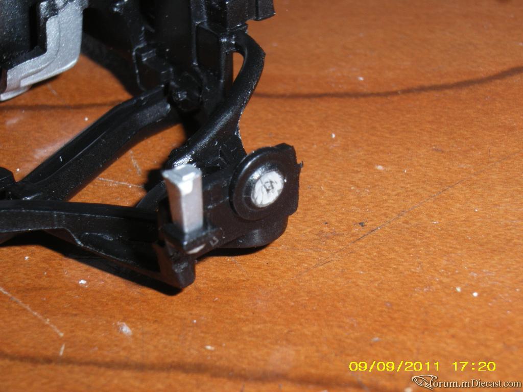

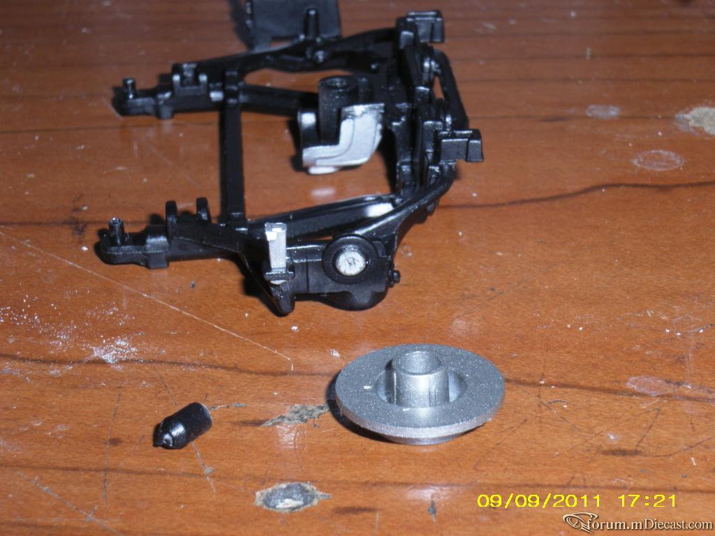

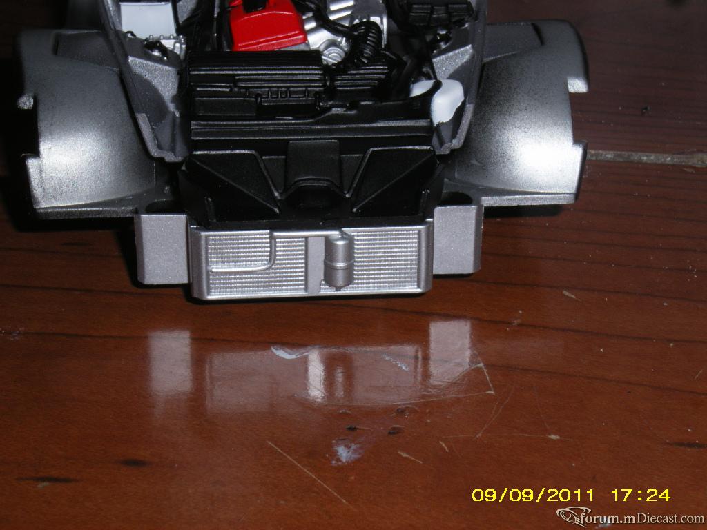

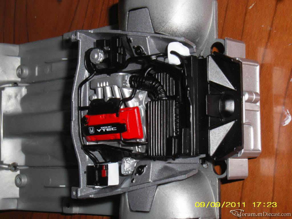

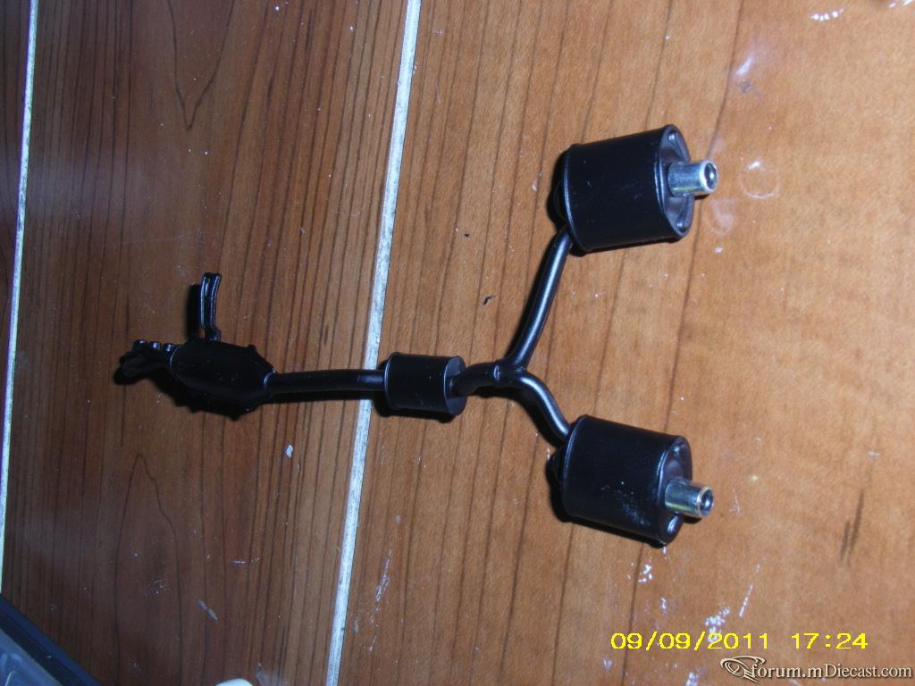

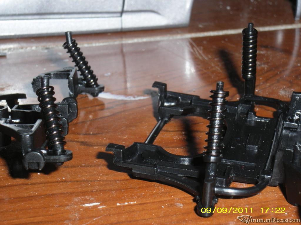

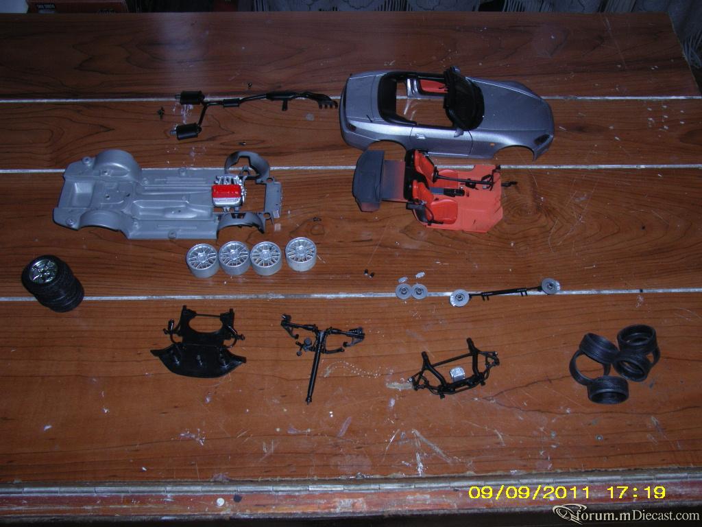

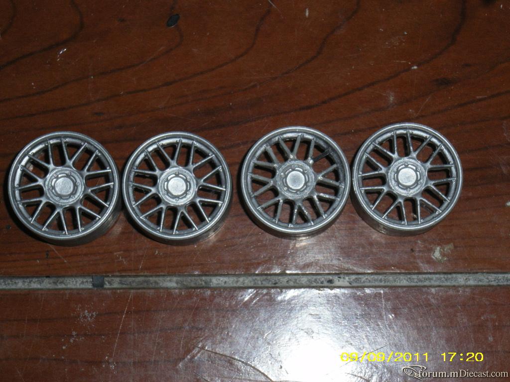

ShadowAngel Опубликовано: 9 сентября 2011 Автор Жалоба Опубликовано: 9 сентября 2011 (изменено) Итак как и обещал сейчас пойдут фотографии. Была разобрана модель так сказать до последнего винтика, общий план всего что происходит на моем столе :smile: Были приобретены несколько месяцев назад колеса, вроде бы BBS, точную модель назвать не смогу. Данные колесики достались мне за чисто символическую сумму из за того что один из дисков был сломан. Была выломлена вся центральная часть диска плюс оторвано несколько спиц, плюс утеряна одна спица безвозвратно. Я восстановил это колесико, теперь комплект ждет покраски. Сейчас думаю в какой цвет красить диски. Резина будет низкопрофильная на фотографии с общим планом видно много резины))). Надеюсь на ваш совет в какой цвет красить диски???Далее, как снимались родные колеса: Так как это АА, пусть и старый, но это не бюджетник вроде Маисто. Искал информацию по этому поводу но так ничего путного и не нашел, пришлось вначале потрудиться руками приложив к ним много дури :biggrin: Начал с задней подвески, последствия видны ниже.На задней подвеске были вломаны центральные крепления, соответственно вместе с тормозными дисками, колодками и самими колесами. Первое колесо отломал, второе.... тоже как же без симметрии :biggrin: После этого было очень внимательно рассмотрено оторванное колесо, и я пришел к выводу, что ведь можно было снять их все без травм. Итак, это может помочь многим людям который пытаются поменять колеса на АА. Чтобы не выломать колесо, нужно отверткой упереться как можно сильнее в тормозной диск, у основания крепления колеса, и просто тянуть колесо на себя. Будет идти туго, но это действительно работает. :happy: Может быть это касается конкретно этой модели, но мне кажется что АА врядли сильно мудрит с креплением колес. Поэтому дерзайте. На передней подвеске я снял уже колеса без травм. Заднюю буду восстанавливать. Благо это не очень сложно. Нужно всего лишь просверлить отверстие в середине, и всобачить туда что то типа болтика или даже гвоздя ну и приклеить. С этим проблем не возникнет.Итак, едем дальше. Вернемся к колесам. Чтобы новые колесики крутились, мне понадобится пожертвовать стандартными колесами, о чем я совсем не жалею. Мне понадобится крепление стандартного диска, чтобы приспособить его к моим дискам, для этого стандартнные диски будут распилены, а центральная часть будет вклеена в центр новых дисков.(Масло маслянное написал :biggrin: )Что делать с занижением... Это самый главный вопрос, в техническом плане мне кажется он будет очень сложным, так как у АА подвеска не рабочая, то придется очень сильно постараться. Нужно будет наверно подогнуть какие то рычаги, прибегнув к нагреванию, но опять же встает вопрос о том как бы все это не испортить. С передней подвеской попроще, там сами ступицы можно подточить и они уйдут вверх, тем самым сделав машину пониже. А вот с "попой" придется помучиться. Что касается проработки отдельных узлов и деталей. Хотелось бы поработать над двигателем, он очень неплохо выполнен на данной модели но если снять верхнюю часть получается вот такое безобразиеХочется кое что подкрасить кое что подделать кое что подбавить для большего сходства с оригиналом. Также хочется над верхней частью поработать. Хочется "освежить дыхание" двигателю, поменяв штатный фильтр на спортивныйНасчет турбины, и ее изобретения не знаю но радиатор нужно точно доработать этот ну никуда не годится.Нужно будет что то сделать с выхлопной системой, эта совсем никуда не годится на мой взгляд.Также хочется поработать над проработкой подвески, например покрасить пружинки в какой нибудь другой цвет, сами амортизаторы тоже перекрасить. Надо будет перекрасить тормозные суппорта, для большей схожести. Еще есть задумки насчет перемены руля, на правильную сторону. Эта модель в этом плане очень интересная. Рулевая рейка была сделана для использования как правого так и левого расположения руля, самое смешное что подложка с салоном была также выполнена универсальной. Тоесть совсем нет проблем перенести педали и руль так как под них есть вырезы и места для креплений.С салоном пока что не знаю, но думаю все срастется, так как понадобится другая приборная панель.Вот такие вот наполеоновские планы пока что у меня. Проект будет долгостроем, я никуда не тороплюсь, потому что не хочется испортить хорошую модель. Жду ваших комментариев, ну и советов. Заранее всем спасибо. :wink: Изменено 9 сентября 2011 пользователем ShadowAngel 2 ВИЗИТКАМОЯ КОЛЛЕКЦИЯПРОДАЖА

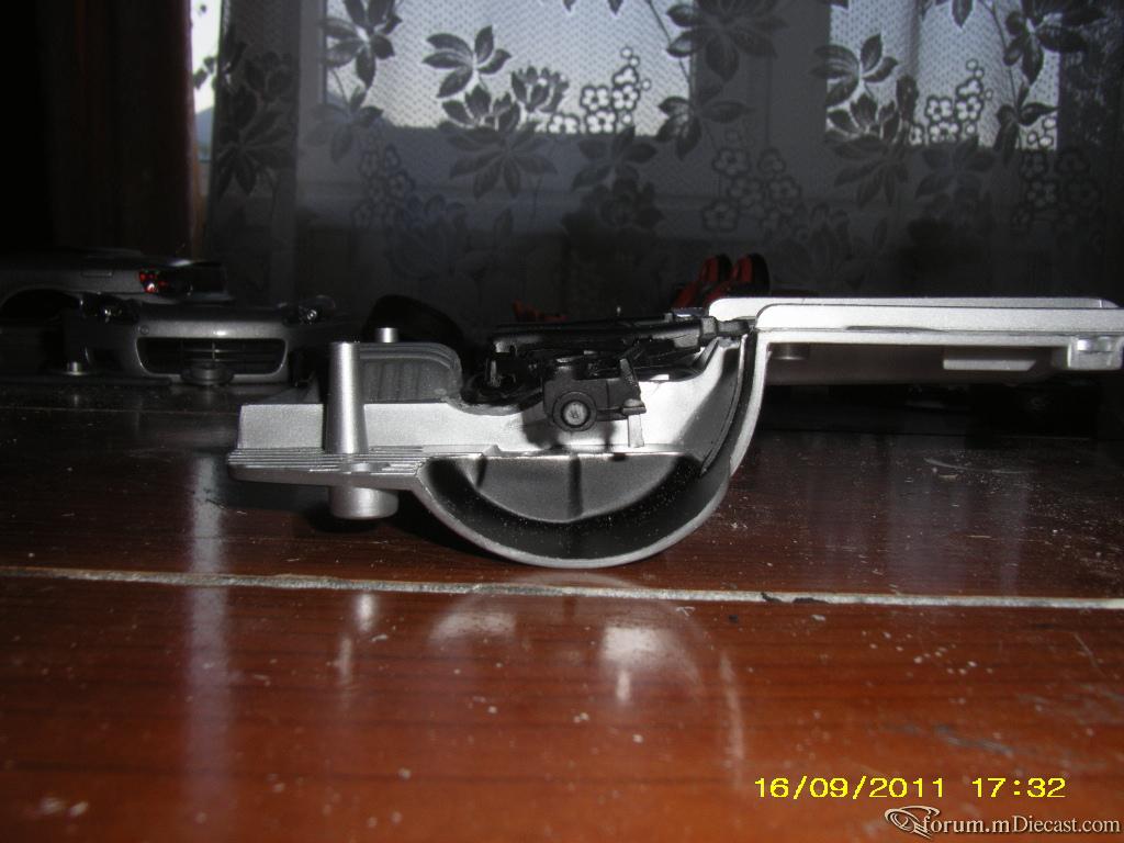

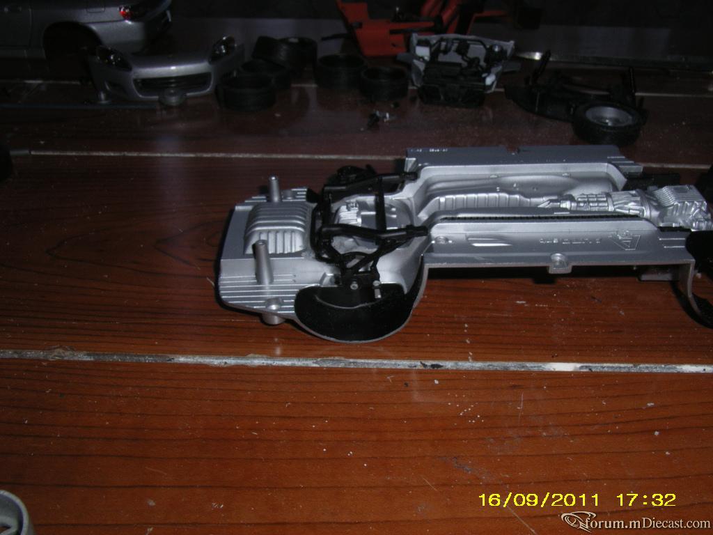

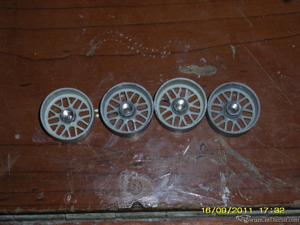

ShadowAngel Опубликовано: 16 сентября 2011 Автор Жалоба Опубликовано: 16 сентября 2011 А тем временем.... проект не стоит на месте. Немного поработал над задней подвеской. Кое где подточил, кое где подрезал, кое где подогнул, и теперь задняя подвеска устраивает меня по высоте, но всегда есть но. А именно теперь нужно по измененным размерам подгонять вторую часть "поддонной красоты". Постораюсь сделать развал задних колес. Также поработал над дисками. Походу они действительно из смолы. Была сточена центральная внутренняя часть, на которую эти диски раньше одевались, и вклеены центральные части со стандартных Хондовских дисков. Теперь колеса будут крутиться))) Также сами диски были немного сужены, так как ширина резины оказалась меньше ширины дисков. Теперь все в норме.Пока что вот такие пироги. Думаю красить диски, в какой цвет до сих пор не определился... В красный под цвет салона, как то колхозновато, в серебряный немного банально, а какие то другие цвета будут смотреться игрущечно и неуместно... Черный цвет отпадает, так как диски потеряются... Может быть вы что нибудь посоветуете. Вскоре будут перекрашены тормозные суппорта в красный цвет, пружины на амортизаторах также будут в красном цвете. Сами амортизаторы думаю перекрасить в серебро, либо может быть в какой нить яркий цвет, типа койловеры, все дела :biggrin: 1 ВИЗИТКАМОЯ КОЛЛЕКЦИЯПРОДАЖА
