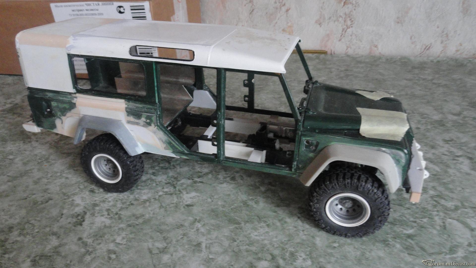

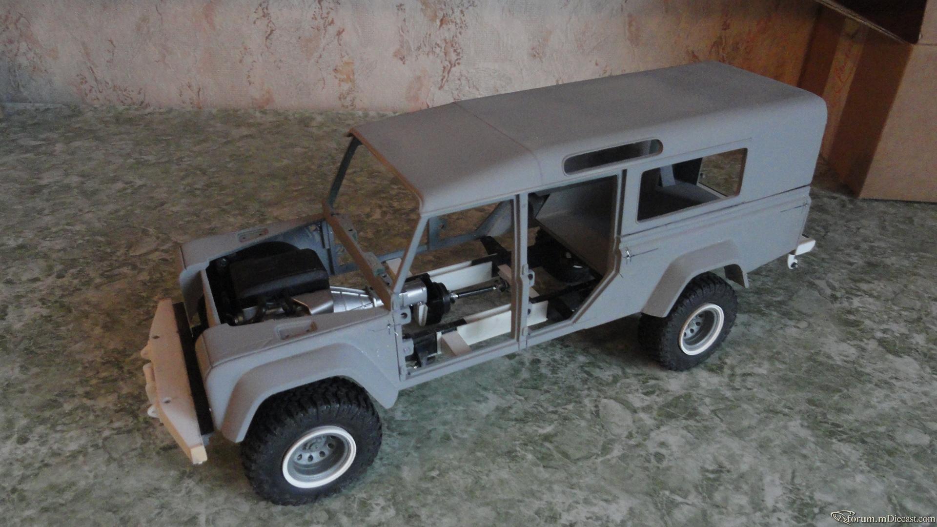

OLAST Опубликовано: 12 января 2013 Жалоба Опубликовано: 12 января 2013 Друг намекнул и я решил поэспериментировать с колесами. Разрезал покрышку вдоль,уменьшил ширину на 3 мм и собрал в кучу. Результат до и после на фото. "Погуглил" в своих заначках и нашел облицовки радиатора от Мерса. Немного воображения и получились защитные решетки на фары для джипов.

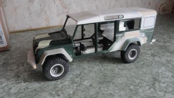

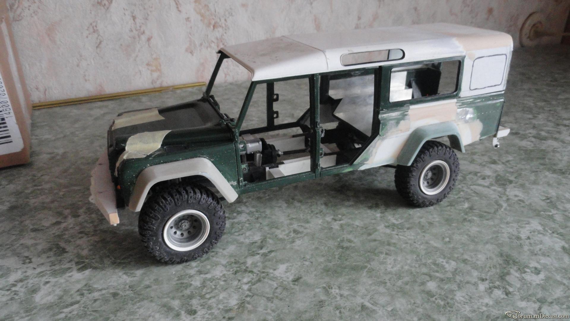

letu4iko Опубликовано: 15 января 2013 Жалоба Опубликовано: 15 января 2013 (изменено) Дефф обзавелся расширителями крыльев.попутно уменьшил колею колес и сделал переходники с диска на ось. На посленем фото не холодильник :biggrin: это типа" зона ожидания" .Удобная вещь для временого хранения и от пыли бережет. Изменено 16 января 2013 пользователем Kv 9111 5
командир-old Опубликовано: 15 января 2013 Жалоба Опубликовано: 15 января 2013 (изменено) Дефф обзавелся расширителями крыльев.попутно уменьшил колею колес и сделал переходники с диска на ось. На посленем фото не холодильник :biggrin: это типа" зона ожидания" .Удобная вещь для временого хранения и от пыли бережет.Не стал умничать на тему "расширителей" ранее,но для себя отметил именно эти,с имитацией болтов,на мой взгляд как-то грубовато,ближе к стилю "army",а с этими - весьма благородно С уважением,Сергей. P.S. ...понятно,что не холодильник...технологии будущего - "криогенная заморозка" :biggrin: Изменено 15 января 2013 пользователем командир
Санек Опубликовано: 15 января 2013 Жалоба Опубликовано: 15 января 2013 Дефф обзавелся расширителями крыльев.попутно уменьшил колею колес и сделал переходники с диска на ось. На посленем фото не холодильник :biggrin: это типа" зона ожидания" .Удобная вещь для временого хранения и от пыли бережет. хорошо................
letu4iko Опубликовано: 15 января 2013 Жалоба Опубликовано: 15 января 2013 Для Командира. Сереж,расширители с болтами по периметру расчитаны для Вранглера . В принципе после небольшой переделки их можно и на Дефф поставить. Приставка "крио" подразумевает долгострой ,стараюсь этого избегать но не всегда получаеться. Для Механика. Расшифруй "Хорошо........" :biggrin:
командир-old Опубликовано: 15 января 2013 Жалоба Опубликовано: 15 января 2013 Не,Влад,в данном случае "крио" - исключительно не навредить "пациенту" до момента "реинкарнации" http://radikal.ua/data/upload/04012/05615/afd8a55ea8.gif

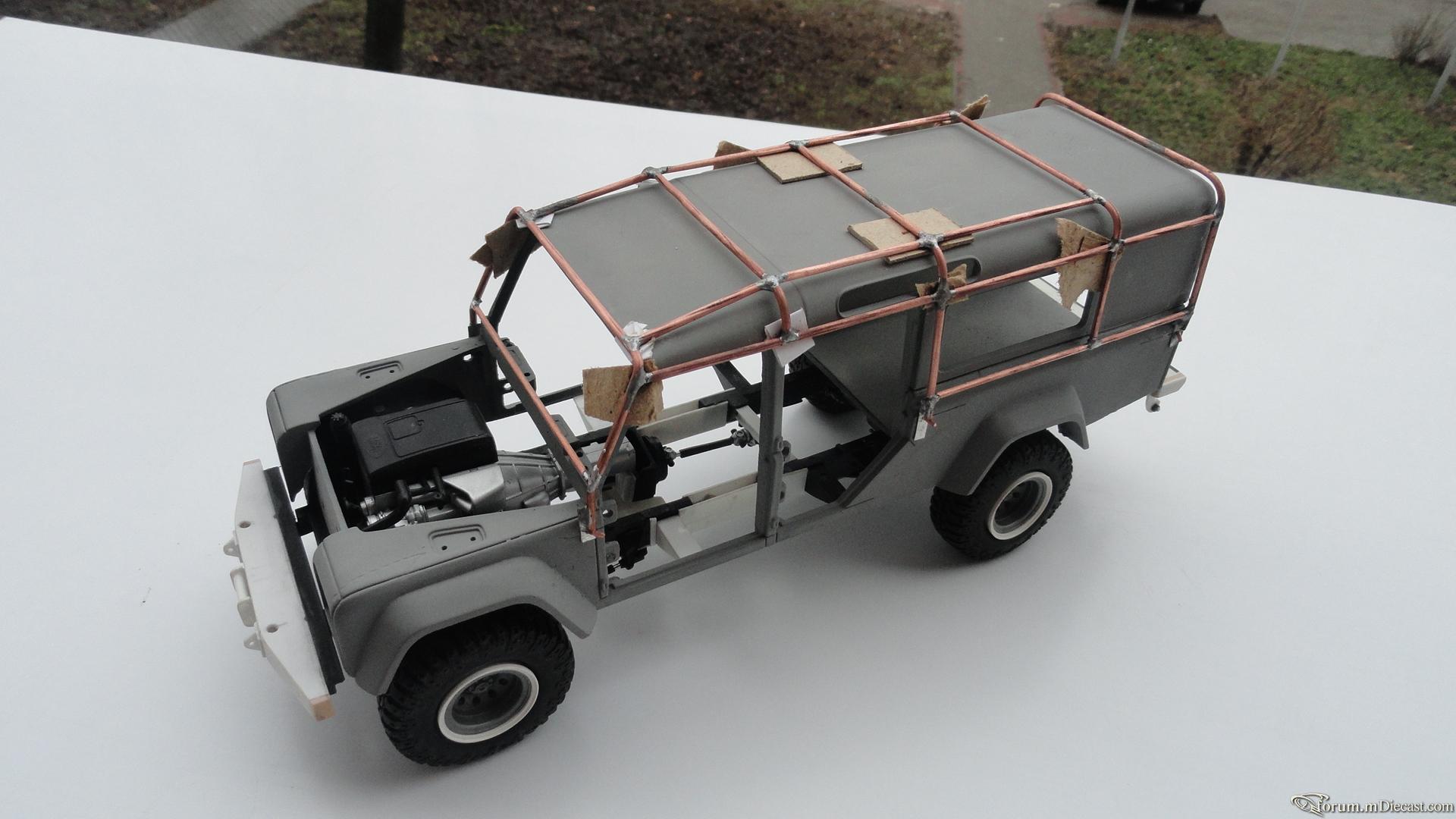

letu4iko Опубликовано: 17 января 2013 Жалоба Опубликовано: 17 января 2013 Задул кузов проявочным слоем грунта.Просверлил отверствия под наружный каркас. Потихоньку но движение есть....... 10
командир-old Опубликовано: 17 января 2013 Жалоба Опубликовано: 17 января 2013 (изменено) Влад,думаю,что глупо коментировать безупречную работу...одним словом - "МАЭСТРО"!!! С уважением,Сергей. P.S. ...в 90е, "Маэстро"и "Художник" считалось пределом уважения перед мастерством специалиста :smile: Изменено 17 января 2013 пользователем командир

OLAST Опубликовано: 17 января 2013 Жалоба Опубликовано: 17 января 2013 Задул кузов проявочным слоем грунта.Просверлил отверствия под наружный каркас. Потихоньку но движение есть....... как говорил товарищ Саахов:" тут торопитс не надо"(с) :biggrin:

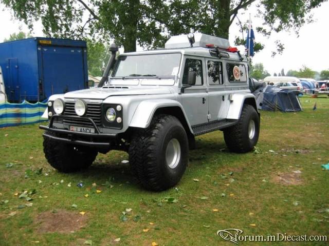

letu4iko Опубликовано: 17 января 2013 Жалоба Опубликовано: 17 января 2013 Влад,думаю,что глупо коментировать безупречную работу...одним словом - "МАЭСТРО"!!! С уважением,Сергей. P.S. ...в 90е, "Маэстро"и "Художник" считалось пределом уважения перед мастерством специалиста :smile:Сереж,спасибо! Я еще не настоящий художник,пока только учусь :smile: Я тоже все время плюсую, плюсую, но отмалчиваюсь. Сказать действительно нечего. БравоДима,,спасибо! как говорил товарищ Саахов:" тут торопитс не надо"(с) :biggrin:Олег,быстрее при всем желании не получаеться ибо тогда столько ошибок будет.... Браво!!! Уже отлично смотрится! Самое интересное впереди Спасибо! Насчет колес на 110м пикапе , точнее их ширины .Бывают еще шире,пример на фото,явно для езды по снегу. Некая худая личность с АКРОСом в руках-это я :biggrin: 4

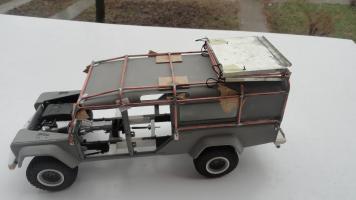

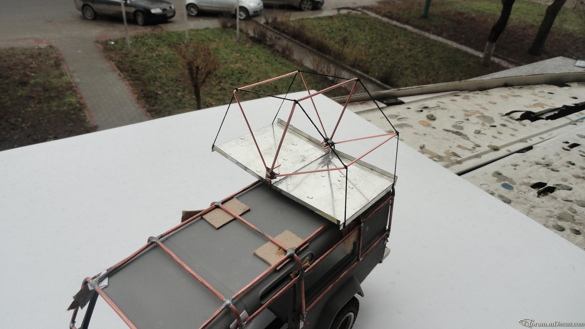

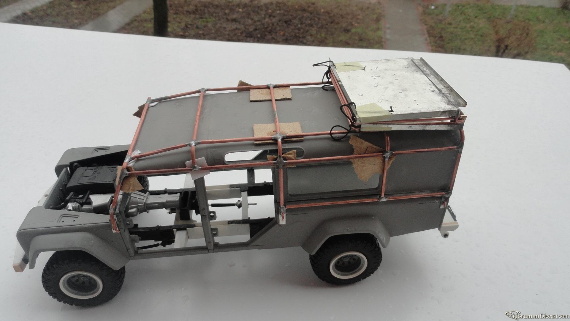

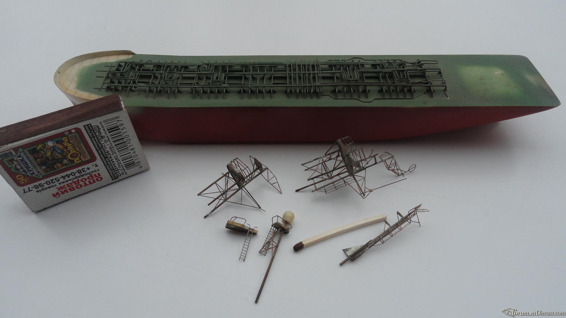

letu4iko Опубликовано: 18 января 2013 Жалоба Опубликовано: 18 января 2013 Спаял каркас.Стыки после пайки еще не зачишены,картон и бумага для предохранения пластика во время пайки и обеспечения нужных зазоров. В порыве "родил" рабочий макет каркаса палатки ,теперь надо определиться в какую сторону она будет раскладываться. Попутно выкладываю фото образцов паяных деталей для моделей судов........ 8
YurISh Опубликовано: 18 января 2013 Жалоба Опубликовано: 18 января 2013 Судя по фото очень качественная работа. Молодец!!! С Уважением Юрий.Моя Коллекция.
