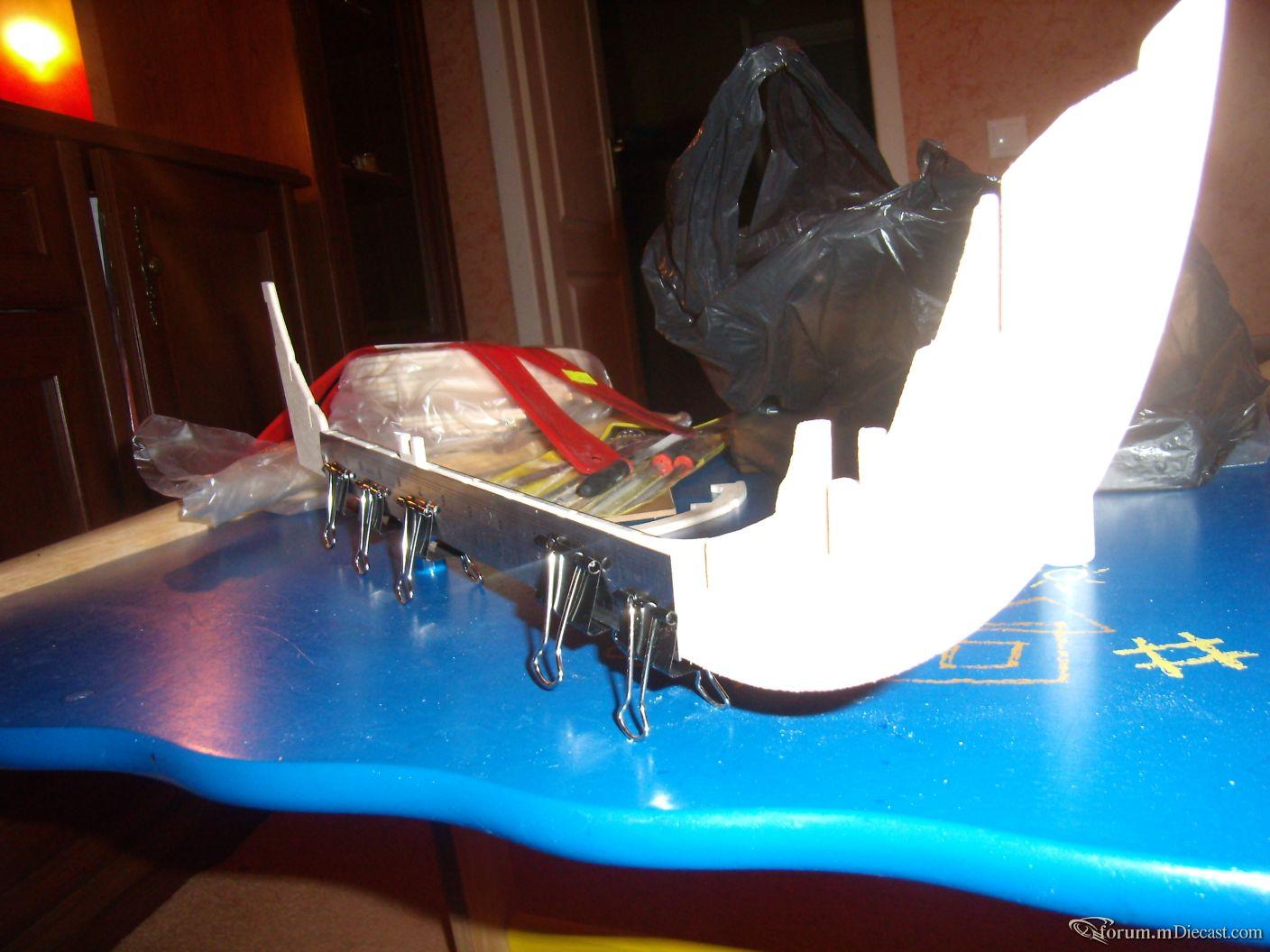

Шайтан Опубликовано: 11 марта 2010 Автор Жалоба Опубликовано: 11 марта 2010 (изменено) проекция каркаса со всеми элементами вышедшими на сегодняшний день и первые серьезные проблемы Изменено 11 марта 2010 пользователем Димон Тематика моей коллекции BMW 1/43 до конца девяностых, сильно люблю серию 02.Димон.
Миша Опубликовано: 11 марта 2010 Жалоба Опубликовано: 11 марта 2010 проекция каркаса со всеми элементами вышедшими на сегодняшний день и первые серьезные проблемы А на сколько эта ошибка принципиальна?
Шайтан Опубликовано: 11 марта 2010 Автор Жалоба Опубликовано: 11 марта 2010 А как ты себе представляешь волнистую палубу :)Прийдется чето пилить, первое что пришло в голову подпилить кницы, чтобы бимсы четвертого и шестого шпангоута легли ниже, тогода бугры на нижней палубе в районе 4 и 6 шпангоутов исчезнут. Посмотрим к чему прийдет коллективный разум опытных судомоделистов, но мне пока только такой путь видится. Тематика моей коллекции BMW 1/43 до конца девяностых, сильно люблю серию 02.Димон.
Серега Опубликовано: 11 марта 2010 Жалоба Опубликовано: 11 марта 2010 А как ты себе представляешь волнистую палубу :)Прийдется чето пилить, первое что пришло в голову подпилить кницы, чтобы бимсы четвертого и шестого шпангоута легли ниже, тогода бугры на нижней палубе в районе 4 и 6 шпангоутов исчезнут. Посмотрим к чему прийдет коллективный разум опытных судомоделистов, но мне пока только такой путь видится.Думаю, правы опытные судомоделисты. Надо дождаться всех деталей. Важно выставить ровно внешнюю часть, под обшивку корпуса, и палубу сделать ровной, без бугров и ям. Пока всех деталей нет, это будет непросто. Посмотришь на него - человек как человек, а внутри город, дымящийся в руинах.
Шайтан Опубликовано: 11 марта 2010 Автор Жалоба Опубликовано: 11 марта 2010 (изменено) Вот я и держусь, уже из последних сил, до 17 номера еще долго ждать(в нем вроде последний шпангоут будет) и я решил хотя бы киль склеить когда в 10 номере ахтерштевень(кормовая часть киля) появится. Изменено 11 марта 2010 пользователем Димон Тематика моей коллекции BMW 1/43 до конца девяностых, сильно люблю серию 02.Димон.

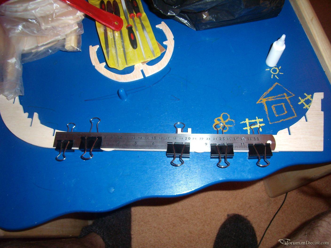

Шайтан Опубликовано: 25 марта 2010 Автор Жалоба Опубликовано: 25 марта 2010 Ну вот и склеил я килевую рамку, и остальных батистовцев благославляю на сие действие. Я так подумал, можно и шпангоуты наверное начинать лепить хотя бы до миделя, только без палуб, палубы уж точно только после того как весь каркас будет. Тематика моей коллекции BMW 1/43 до конца девяностых, сильно люблю серию 02.Димон.

Миша Опубликовано: 27 марта 2010 Жалоба Опубликовано: 27 марта 2010 Как просто и элегантно,вот хрен бы допер -всего 2 линейки и кучка скрепок! Жги :D
Шайтан Опубликовано: 29 марта 2010 Автор Жалоба Опубликовано: 29 марта 2010 Я сейчас начну делать стапель для выставления шпангоутов, вот это будет реальный триллер :D Тематика моей коллекции BMW 1/43 до конца девяностых, сильно люблю серию 02.Димон.
