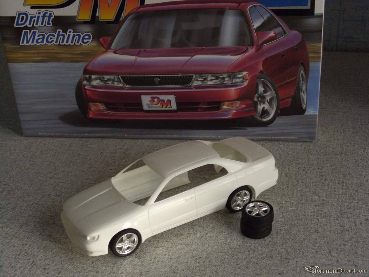

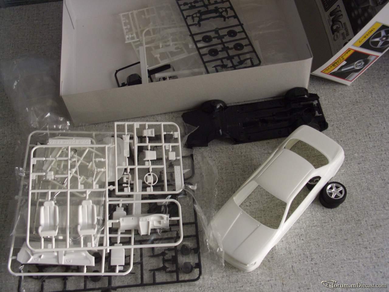

uberfall Опубликовано: 11 января 2009 Автор Жалоба Опубликовано: 11 января 2009 (изменено) Качество набора неплохое, конечно не дотягивает до уровня TAMIYA, но для модели конца девяностых сделано нормально. Набор относится к серии "Дрифт Машиы" помимо деталей обычного Чайзера есть аэродинамический обвес, несколько вариантов глушителей, спортивное кресло и всякая мелочевка превращающая обычный седан в зверский "Дрифт Кар" Изменено 11 января 2009 пользователем Sergey Поклонник Японского автопрома.

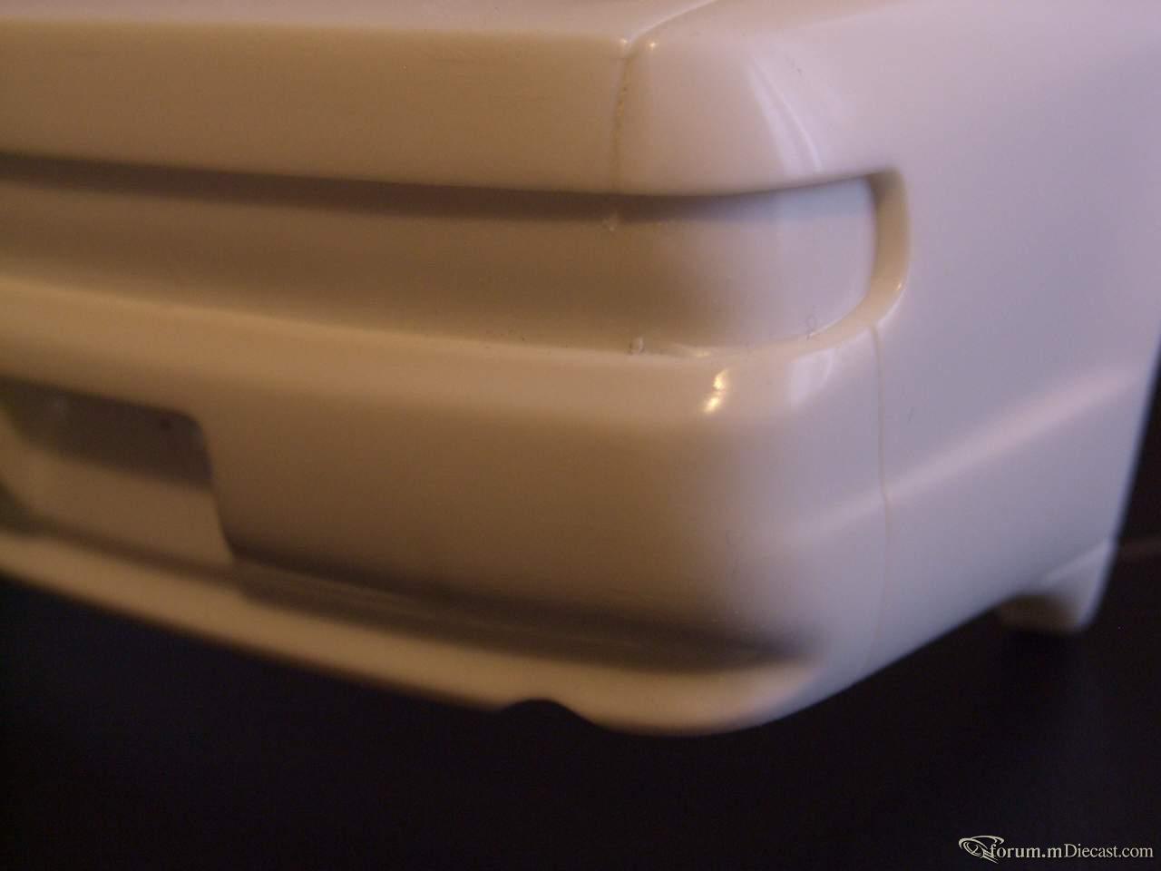

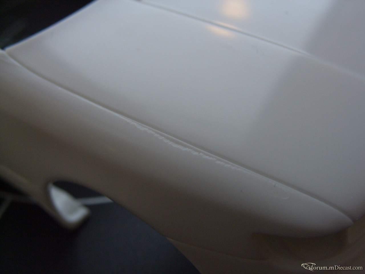

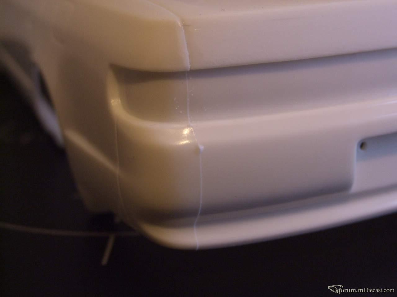

uberfall Опубликовано: 11 января 2009 Автор Жалоба Опубликовано: 11 января 2009 Первй шаг: отеление модели от литников и зачистка следов в местах стыка прессформы, удаление мелких дефектов литья . Нужен острый модельный нож и мелкая наждачка. Поклонник Японского автопрома.

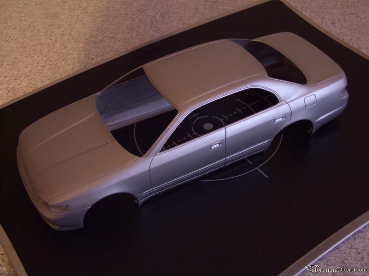

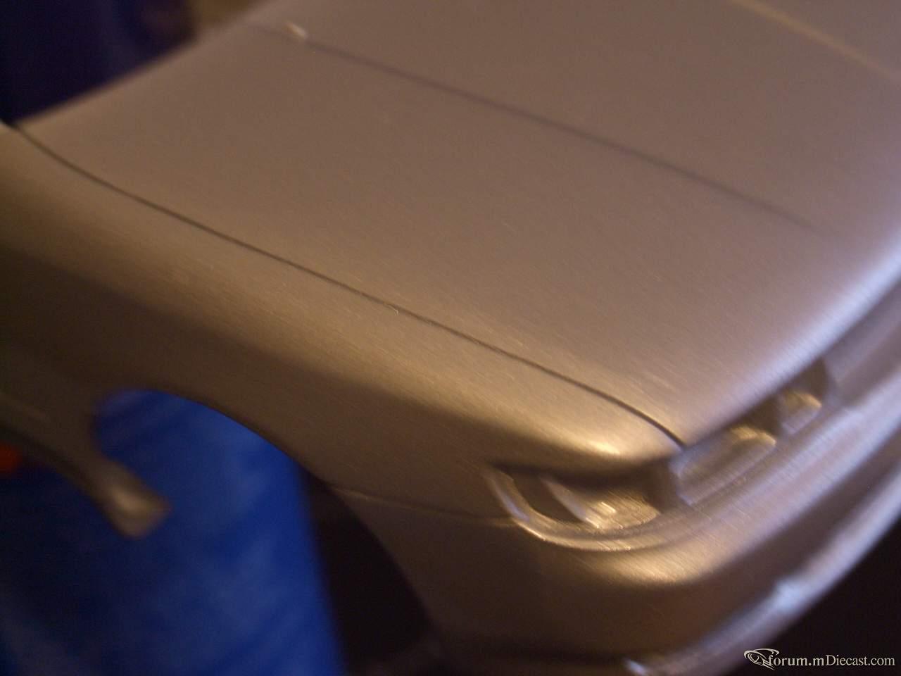

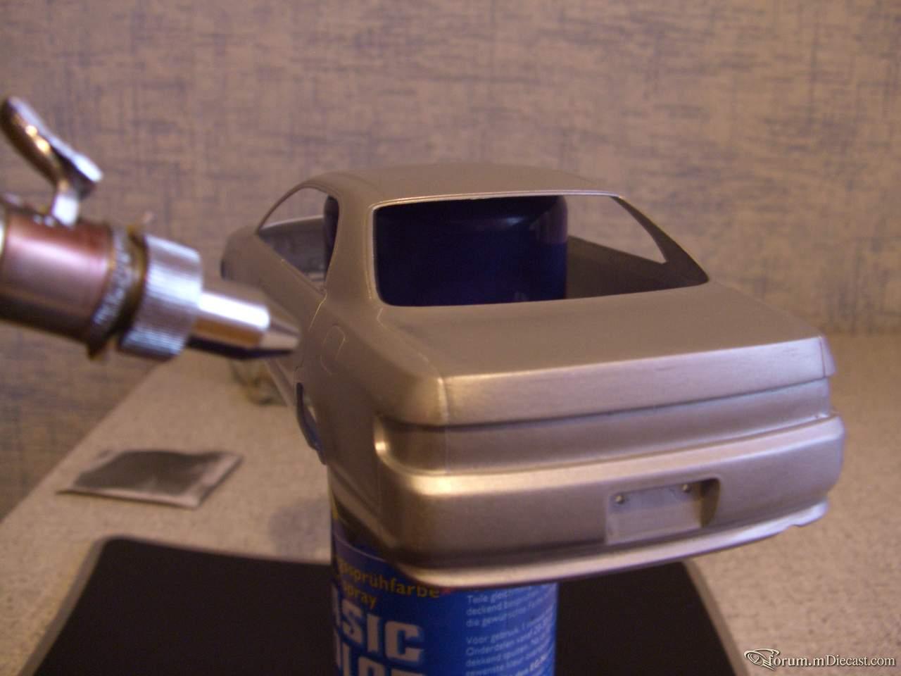

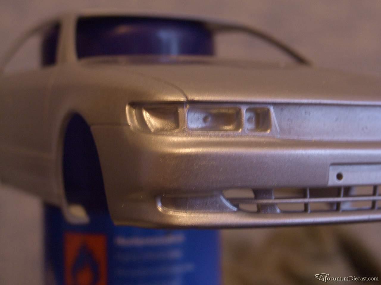

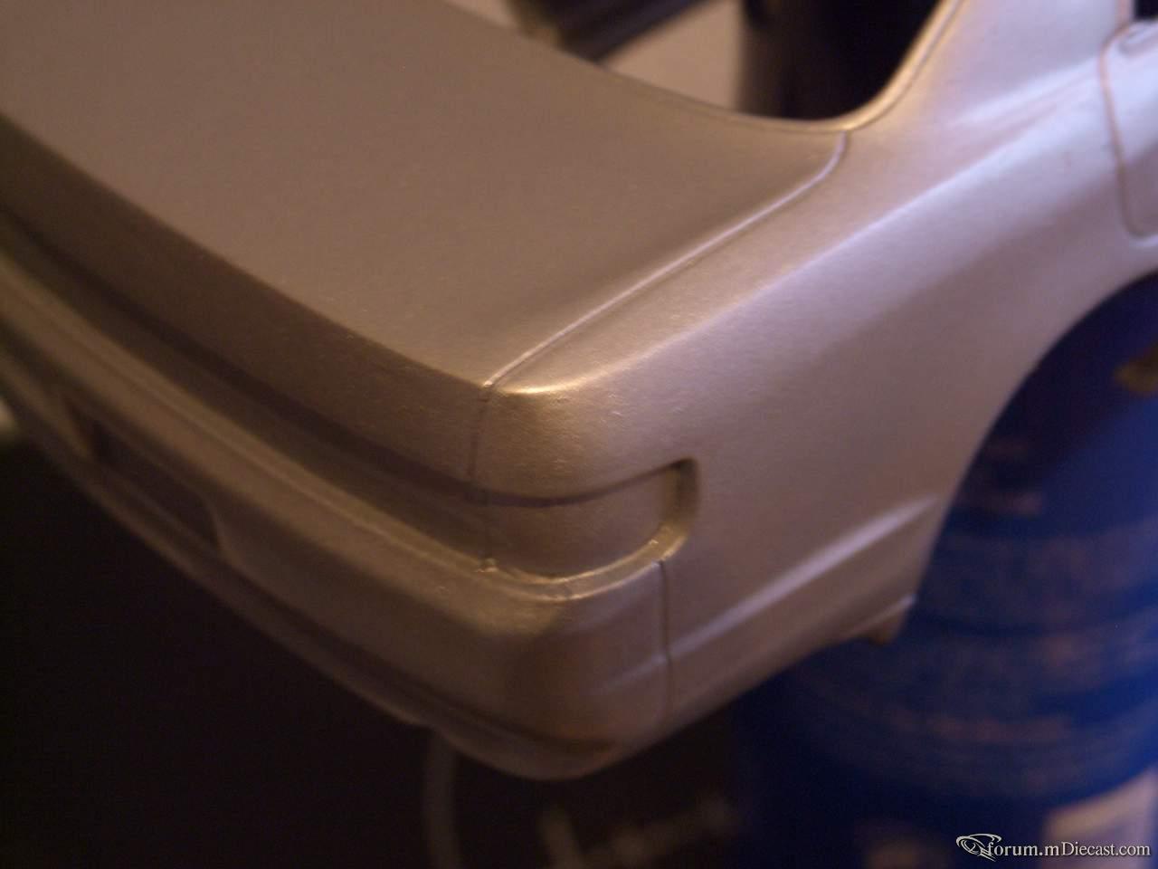

uberfall Опубликовано: 11 января 2009 Автор Жалоба Опубликовано: 11 января 2009 Затем грунтовка модели для выявления скрытых дефектов, мелких царапин. Я грунтую с помощью аэрографа шпатлёвкой Tamiya, разведённой 646 растворителем. Далее зачистка неровностей, устранение дефектов и полировка. Поклонник Японского автопрома.
