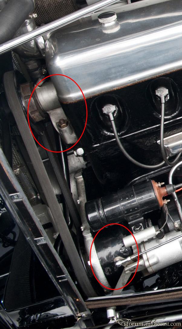

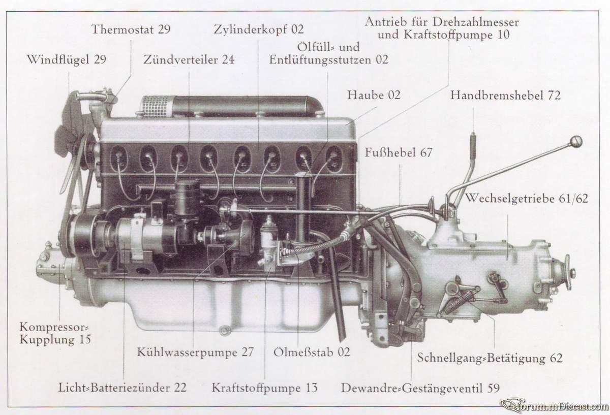

C агрегатами небольшие проблемы... С левым креплением понятно, оно держит цилиндр (генератор?), правое тоже более-менее, там маслощуп и горловина для заливки масла (?). А на среднем креплении навешено достаточно много, во всяком случае на некоторых двигателях, и его толком нигде не видно. Написал письмо в контору Paul Russell and Company, которая восстанавливала Autobahn Kurier, они пообещали прислать фото его восстановления, там движок в разобранном виде есть, это будет хорошим подспорьем. http://paulrussell.com/rPortfolio/mercedes-benz/38_A-K/ -

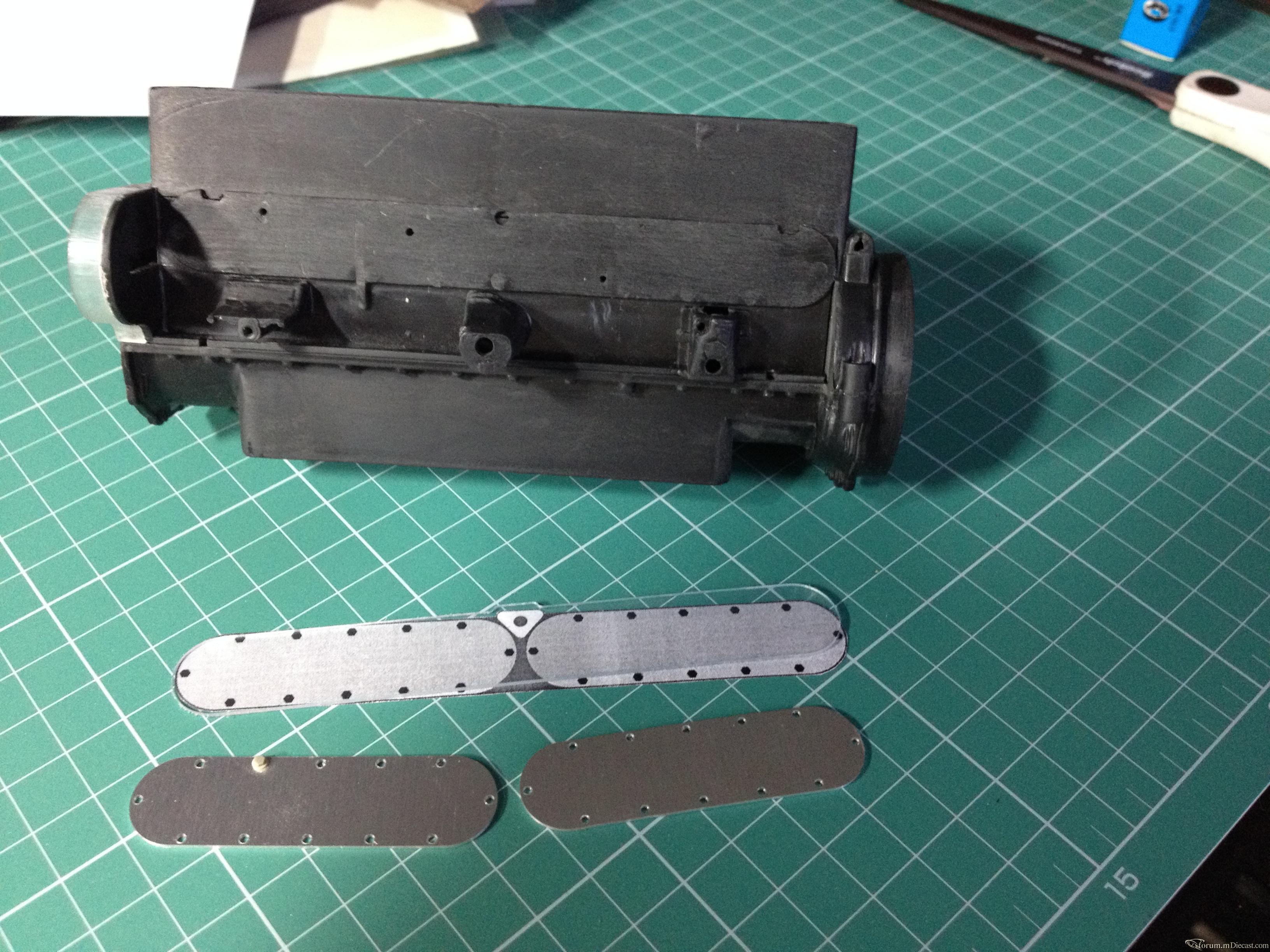

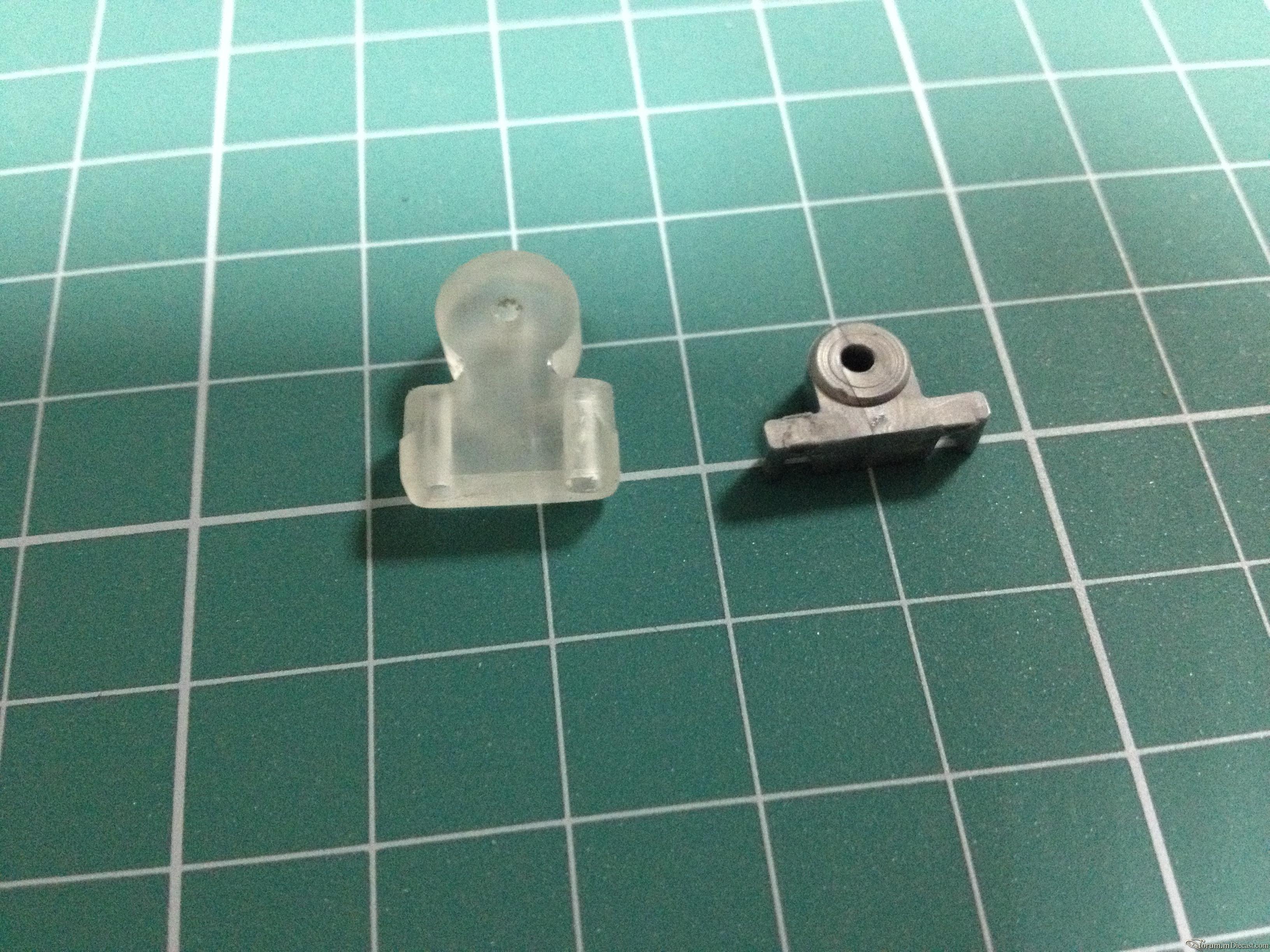

Пластины - шлифованный алюминий 0,8 мм, фрезеровка, задняя стенка - полистирол 1 мм (сточен до 0,5 мм), фрезеровка, шлифмашина. Болты - Мастерклуб, шляпка 0,6 мм. Заднюю стенку с остова уже спилил, новая чуть больше по размеру, будет вклеиваться. Три крепления под этой стенкой по хорошему тоже надо переделать, но пока не понимаю как, либо вручную, либо делать 3D модели и вытачивать на фрезере. Советы, рекомендации, критика (особенно критика!) все также приветствуются)) -

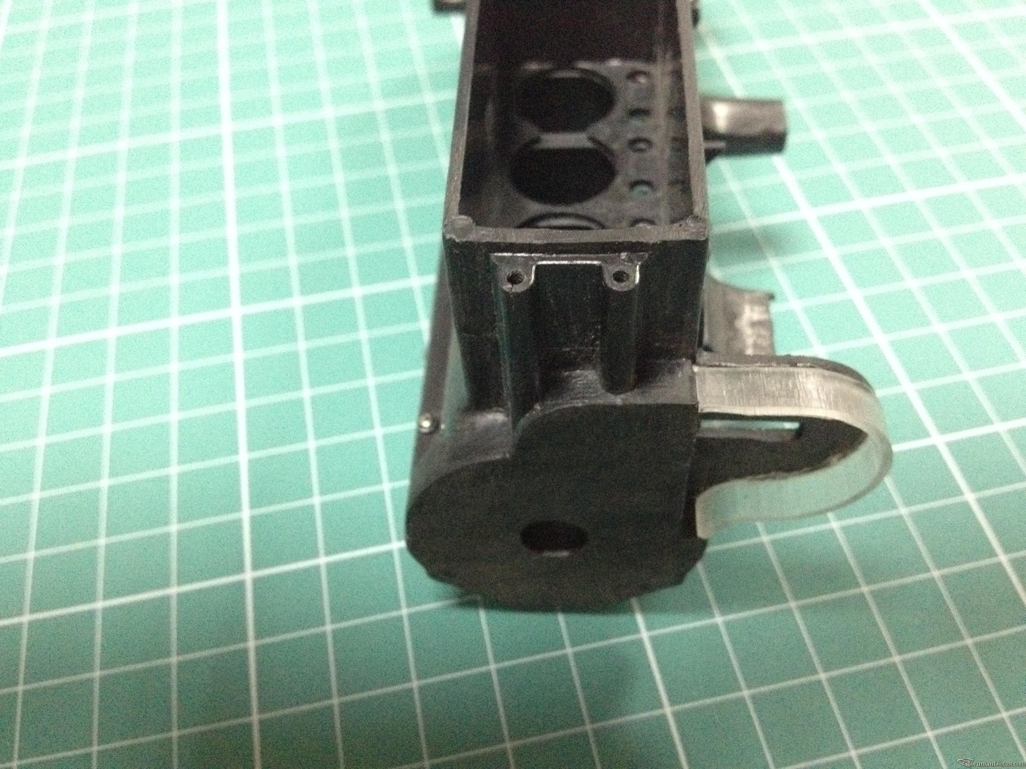

И в очередной раз спасибо, Александр! Немного поправил геометрию пластин, вроде теперь правильно получилось. Выреза конечно не будет, там просто сейчас загогулина торчит. -

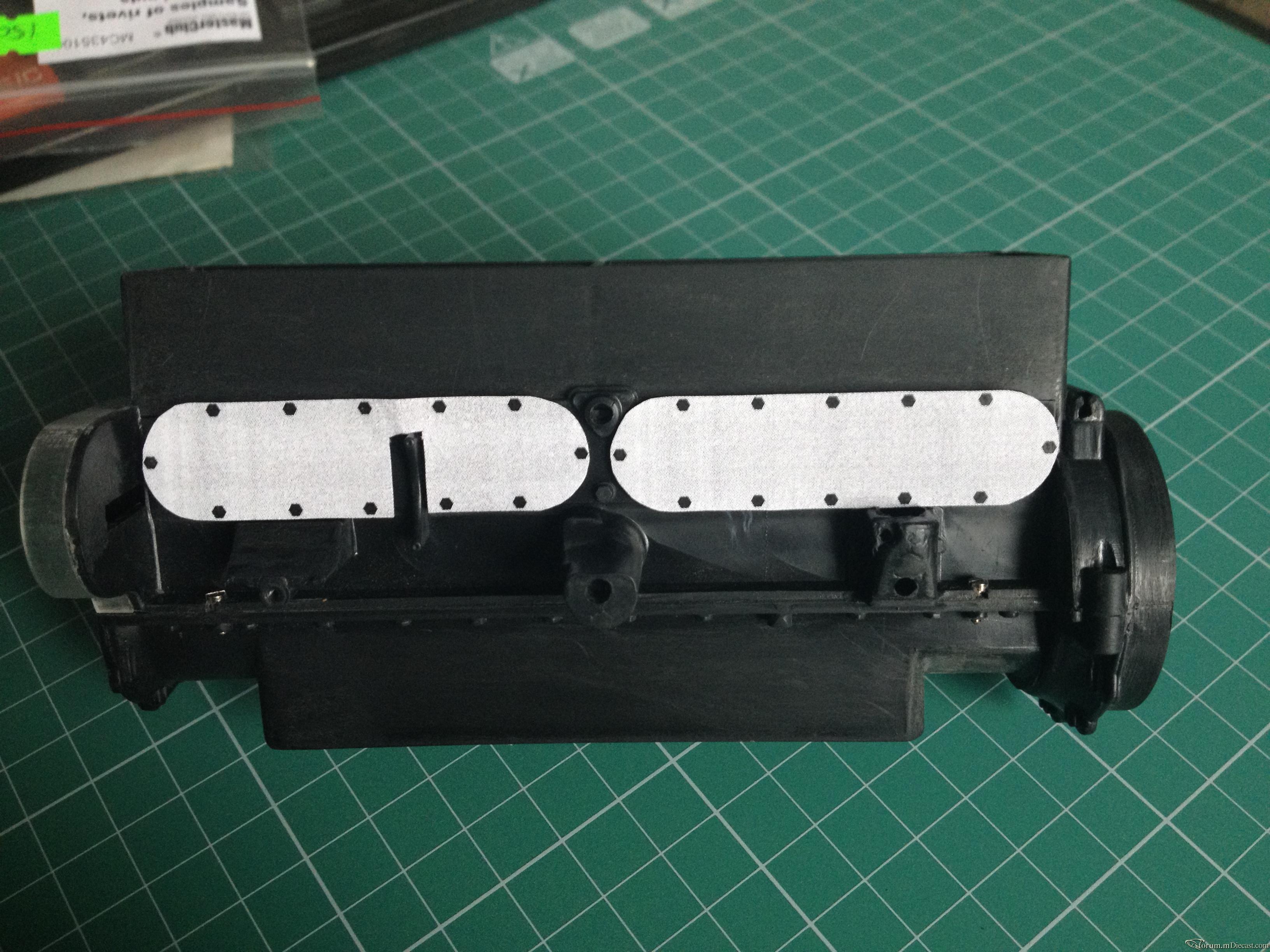

Провел пару вечеров за изучением фотографий, выяснилась интересная вещь, пластина с круглыми концами (без понятия, как она называется), на самом деле не целиковая, а разделена на две одинаковые части, они дают доступ к внутренностям двигателя, видимо для каких-то ремонтных или профилактических целей. Кое-как из фоток отрисовал, как эти пластины должны выглядеть, буду фрезеровать их из аллюминия, а родную придется сточить. Прикупил смоляные болтики-гайки, оказалось, что самый большой размер у Мастерклуба этих деталей 1,6 мм по шляпке, на покеровской пластине они 2 мм, но Покер их сделал неправильное количество, поэтому думаю полторашки будут самое то:) На бумажке нарисованы как раз полторамиллиметровые болты, мне кажется смотрятся органично, как считаете? Также удалил две трубки, на которых держался пропеллер, позже подклею туда доработанный держатель. Кстати, все эти полупрозрачные дополнения я сделал из акрила 5 мм, единственный из доступных мне материалов, оказался не очень удобным материалом. Есть в продаже некий стирен (он же стирол, как я понимаю), но его пока не искал, после покраски, думаю, разницы не будет:)) -

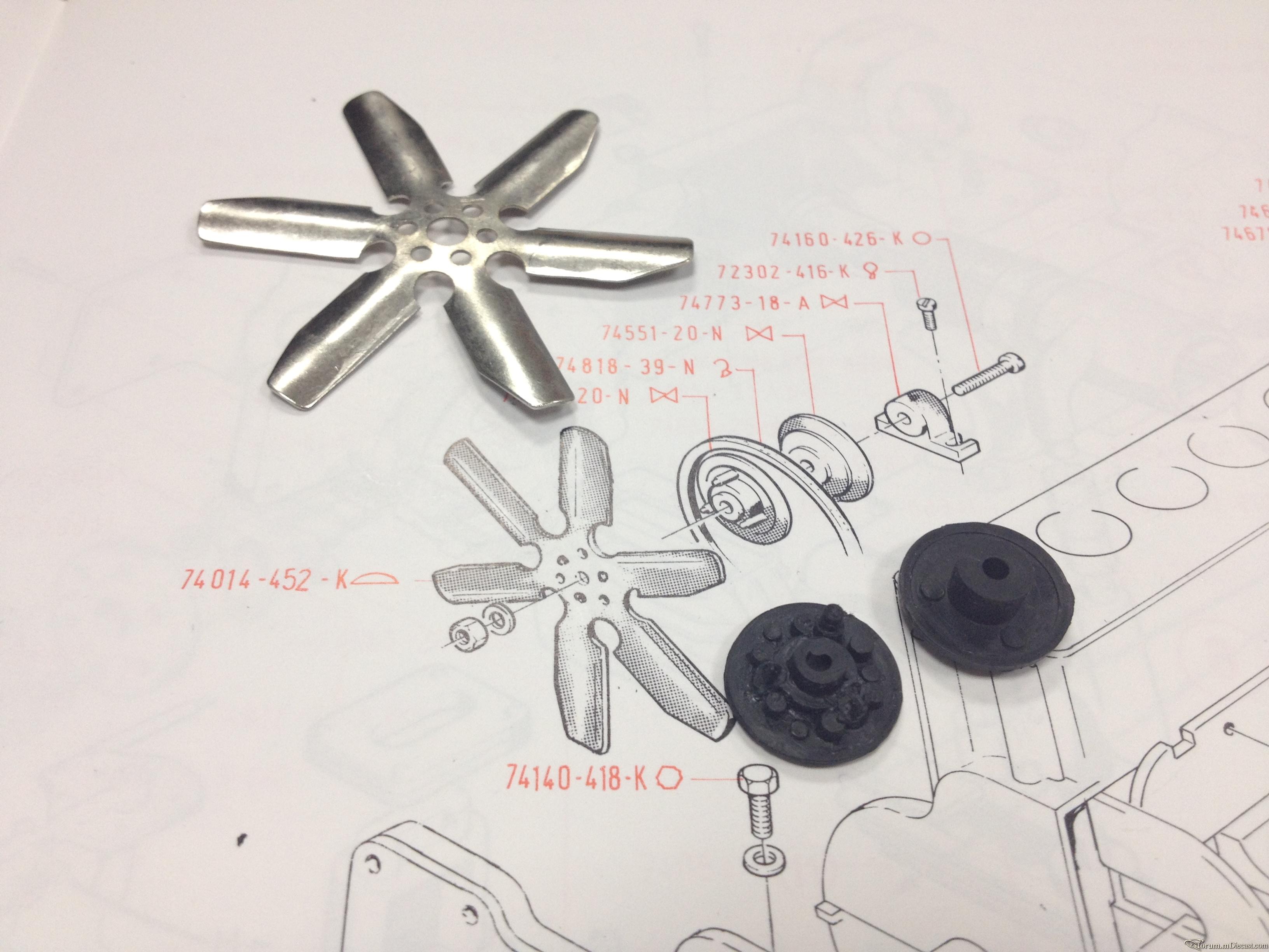

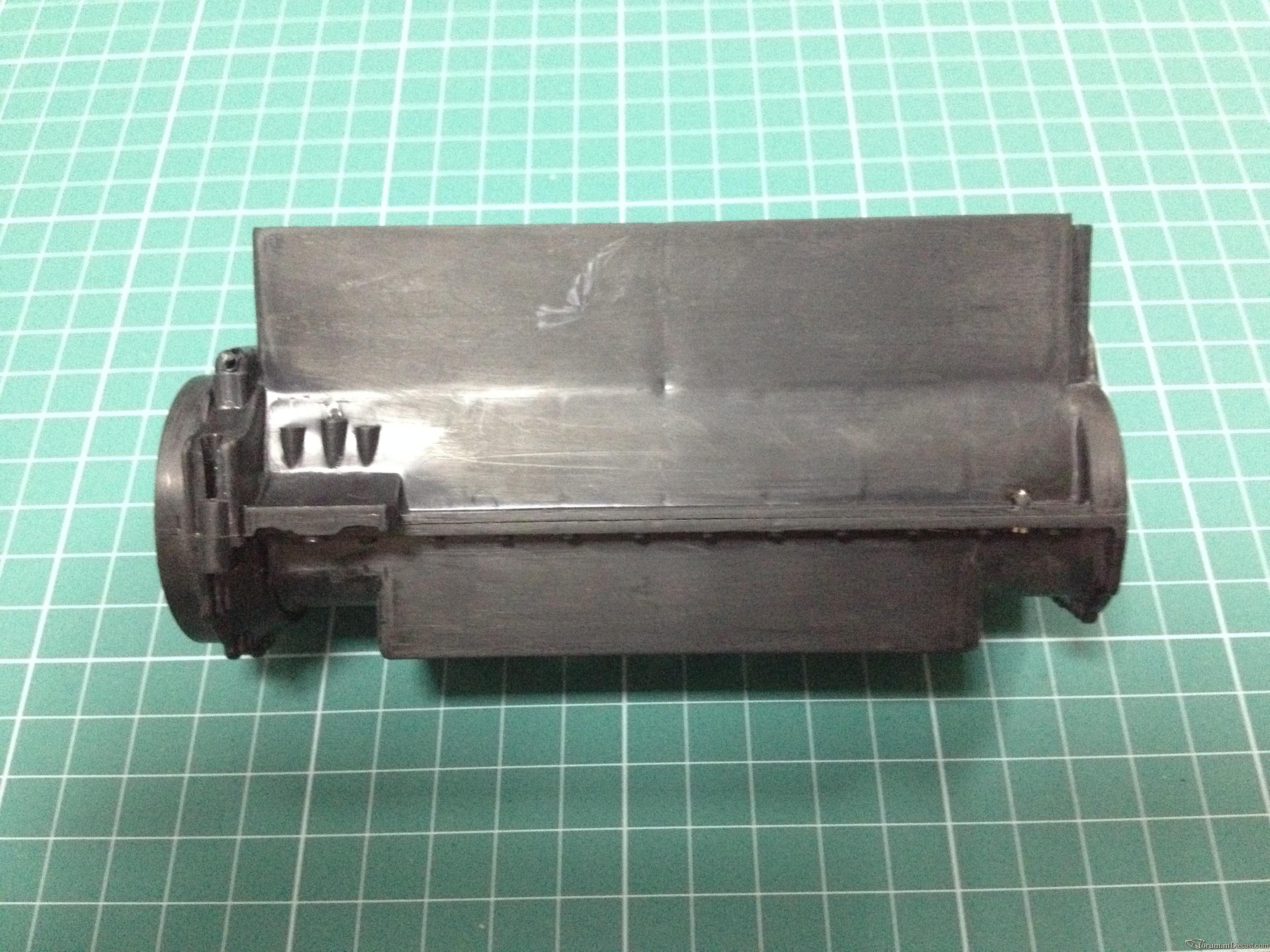

Прошло больше двух недель с момента последней публикации, это время было потрачено на переосмысление подхода к строительству. Стало понятно, что нет никакого смысла тратить время на постройку по инструкциям Покера, особенно если учесть, что приехали инструкции от таких покеростроителей, как Paul Koo, Marvin Meit сотоварищи, да и интернет дал много полезной информации. В общем, я решил делать сразу максимально приближенно к реально существующему прототипу, который был показан в самом начале этой темы. Итак, начнем. На данный момент разобрал весь двигатель, зашкурил большинство поверхностей остова, перенес одну стенку на правильное место (на фото полупрозрачная). Изготовил заново крепление пропеллера, делал по фотографиям, поэтому идентичность не гарантируется, но все-таки более похоже, нежели китовый. Еще хочу спилить спилить пластину с круглыми концами, на большинстве прототипов она красивая и блестящая, покрасить так же рвно у меня вряд ли получится. Тут возникает самый интересный вопрос, как имитировать гайки. Ни в одном из модельных магазинов я не нашел 6-гранные латунные трубки, за бугром такое есть, но цена совсем немаленькая. Если сможете что-нибудь порекомендовать, буду признателен:) -

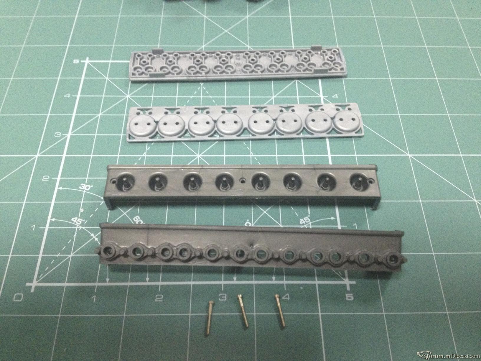

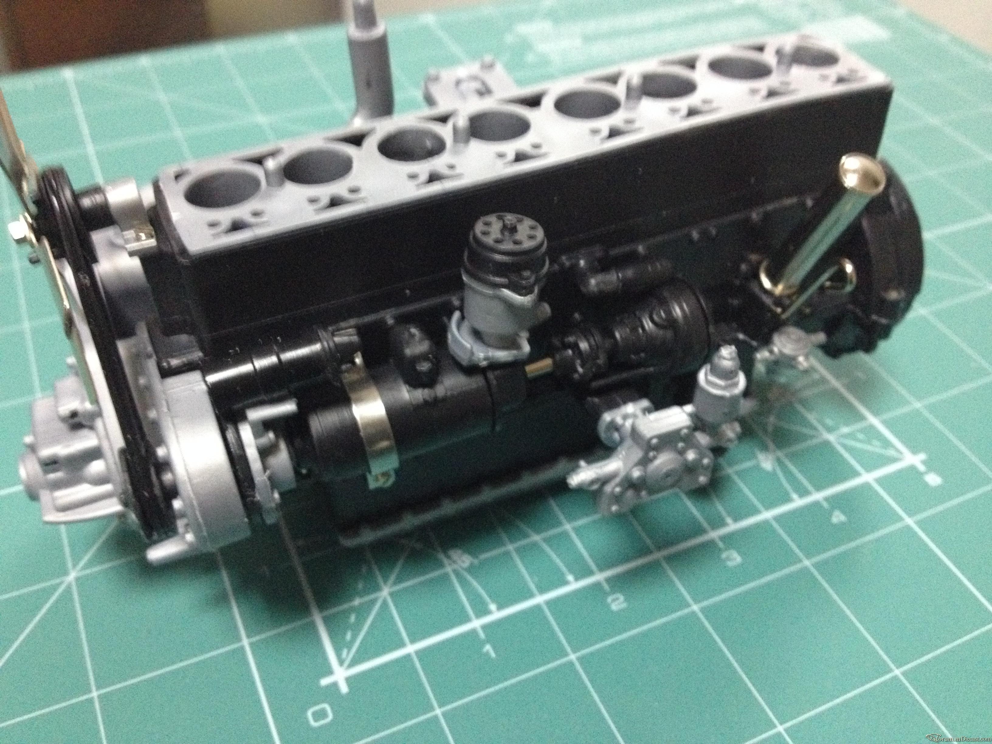

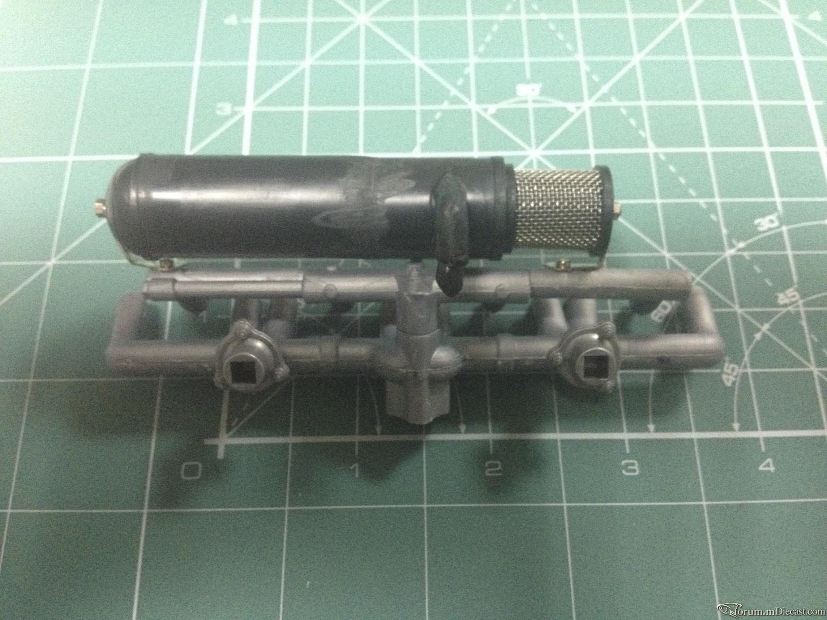

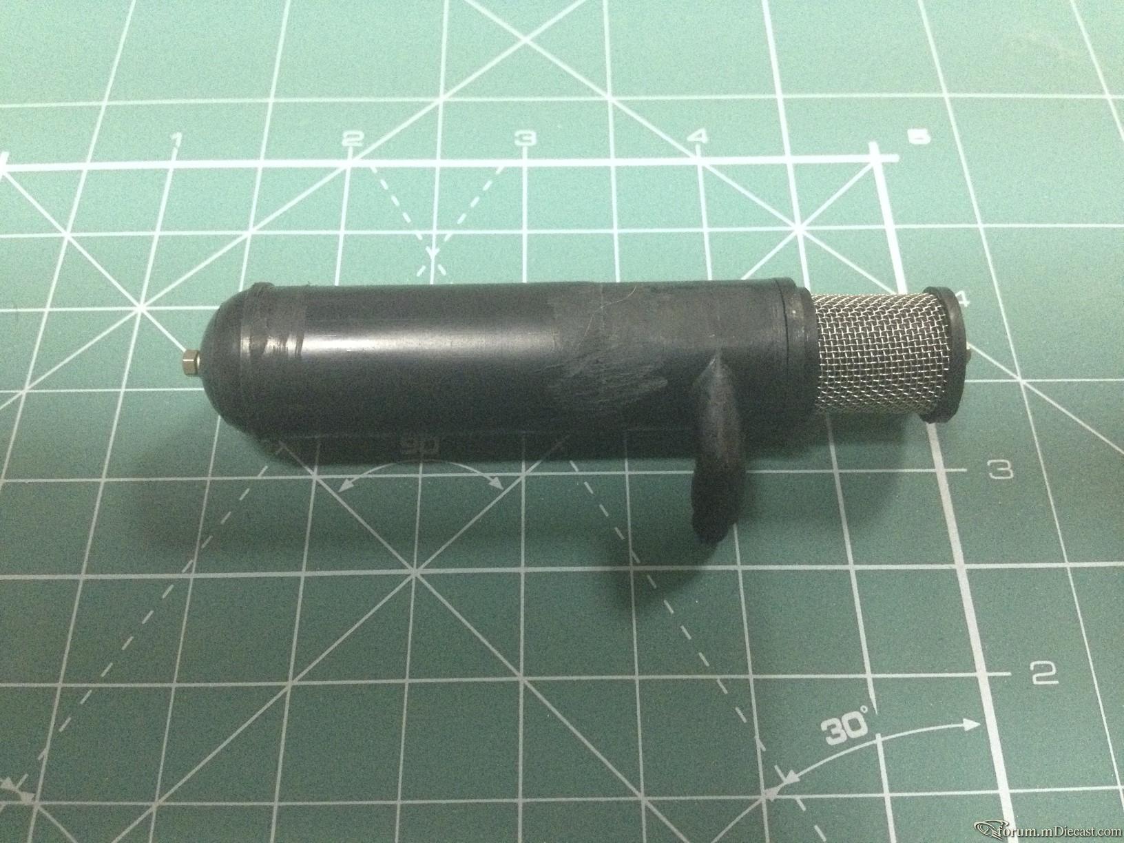

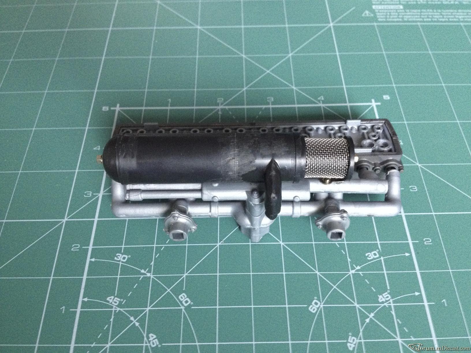

Очередной вброс информации:) Начал собирать верхнюю часть двигателя, по-моему, это называется выпускной коллектор и воздухозаборник (могу ошибаться, познания в этой области крайне скудны:)). Все держится на честном слове, клеить ничего не хочу, после полной сборки буду думать, как это скреплять болтами-винтами-гайками. -

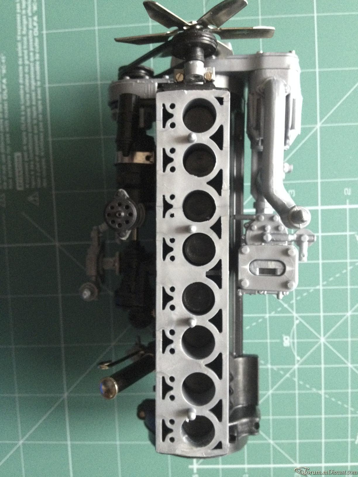

понял о чем речь, да, до верхнего края все равно остается порядка 1 миллиметра, видимо, в дальнейшем либо шатун, либо поршень увеличить. За ссылку спасибо, интересно:) -

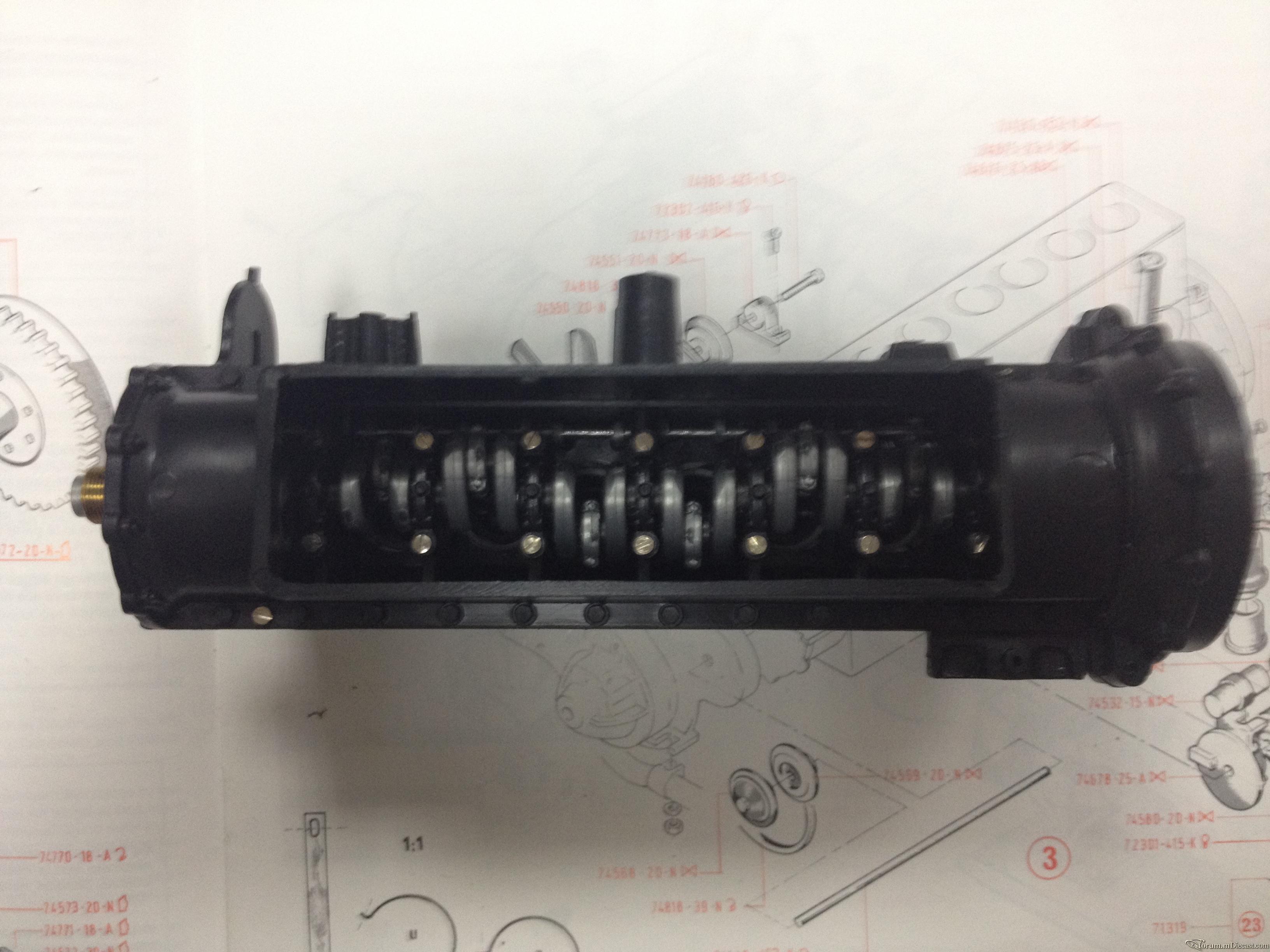

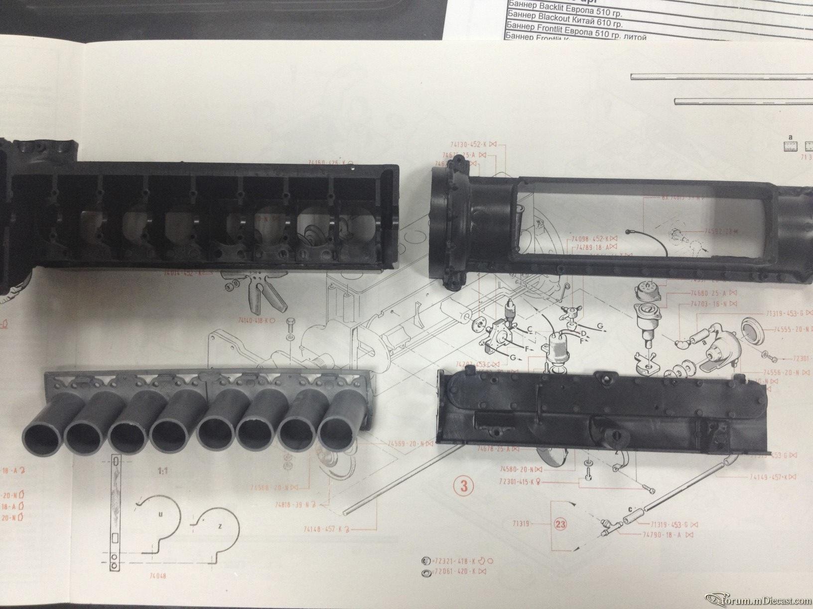

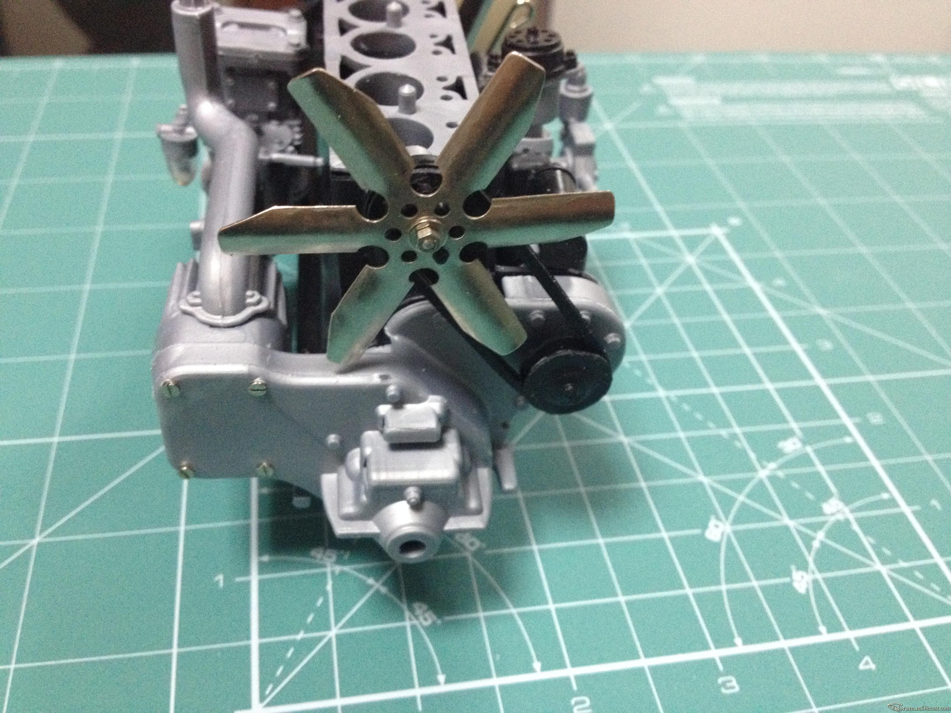

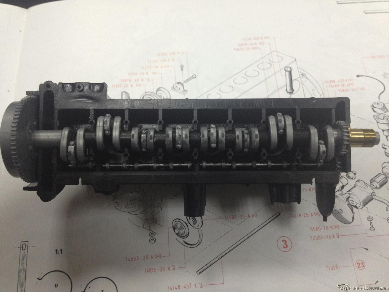

Продолжаем... Пока не буду вешать провода всякие, мешаться будут. Оказывается, коленвал при прокручивании крутит и пропеллер, все как у взрослых, но в моей версии что-то где-то задевает и поэтому проворачивает. -

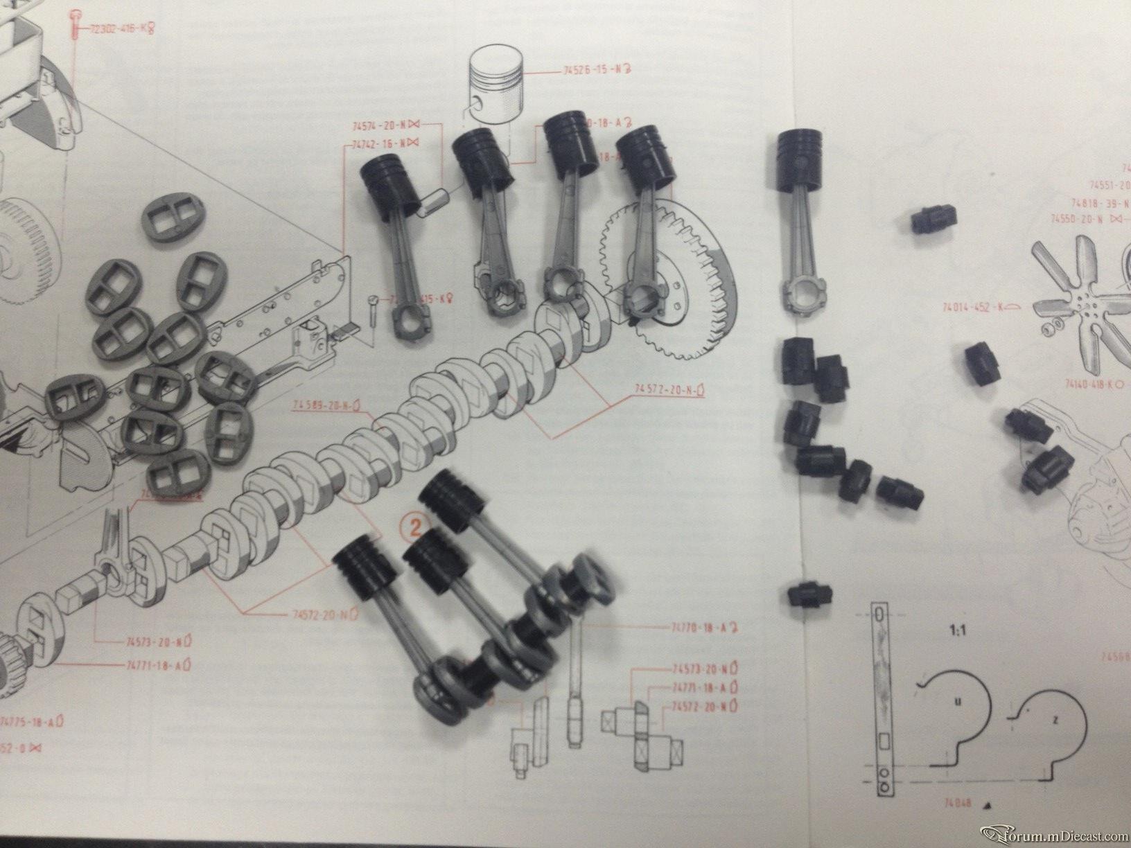

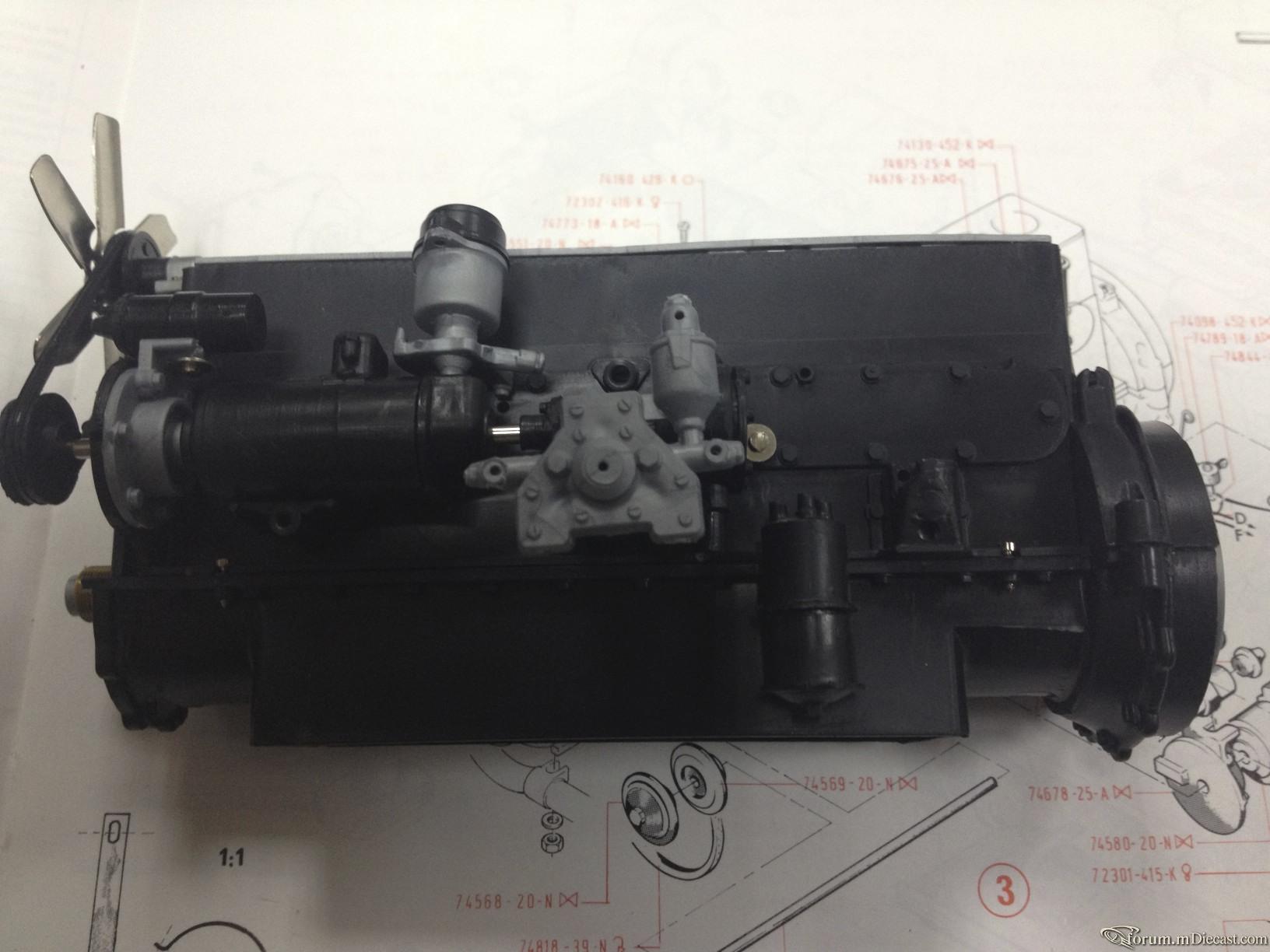

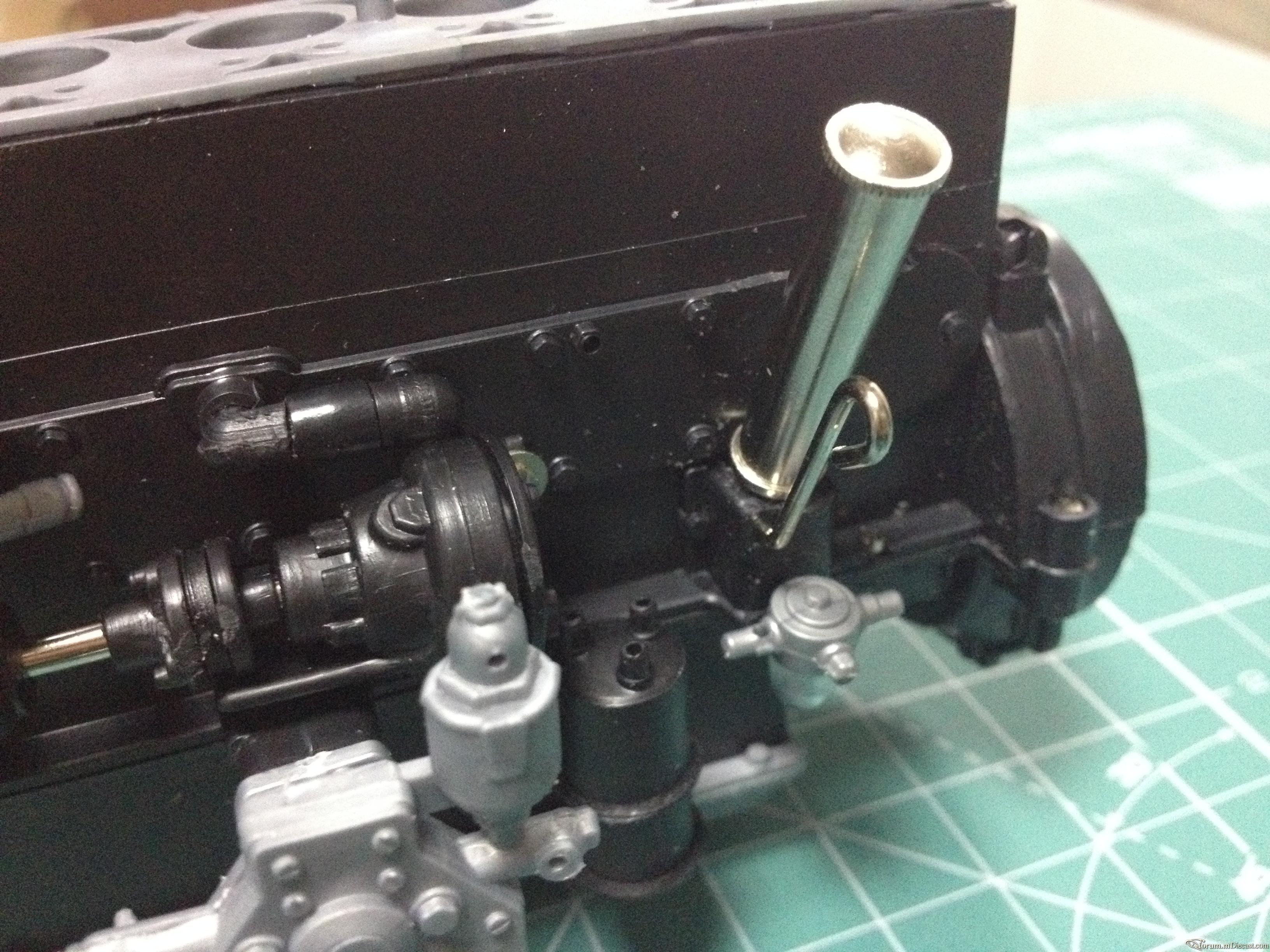

Вторая часть Марлезонского балета. Те же и пропеллер. Сегодня решил навесить некоторые приблуды на остов двигателя (все согласно инструкции:)). Откровенно говоря, если бы не дремель, это бы растянулось на гораздо больший срок. Да и результат пока тоже оставляет желать лучшего. -

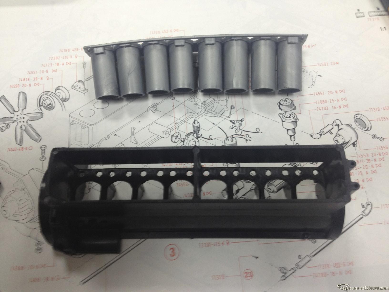

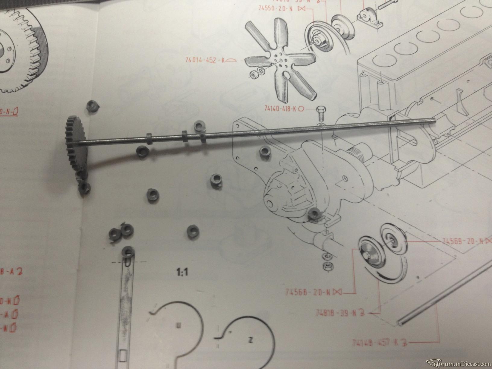

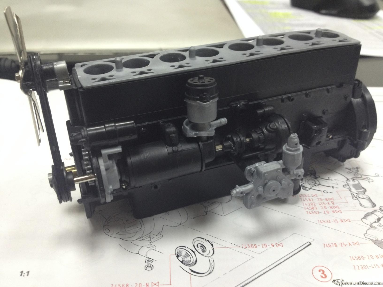

Сборка двигателя. Первые шаги в сборке: колеса и часть двигателя. Про колеса и говорить нечего, за полчаса все собрал, хотя на старые версии, говорят, уходит по 3 часа на колесо. Двигатель пока не стал скреплять, кое-где еще надо подчистить, но коленвал крутится, и крутит шестеренку с металлическим стержнем:) В комплекте этого стержня, как оказалось, нет, начиная с К91, его класть перестали, но подошла обычная спица от велосипеда. Цель этой штуки в двигателе мне непонятна, но раз шестеренка была, я ее прикрутил :)
