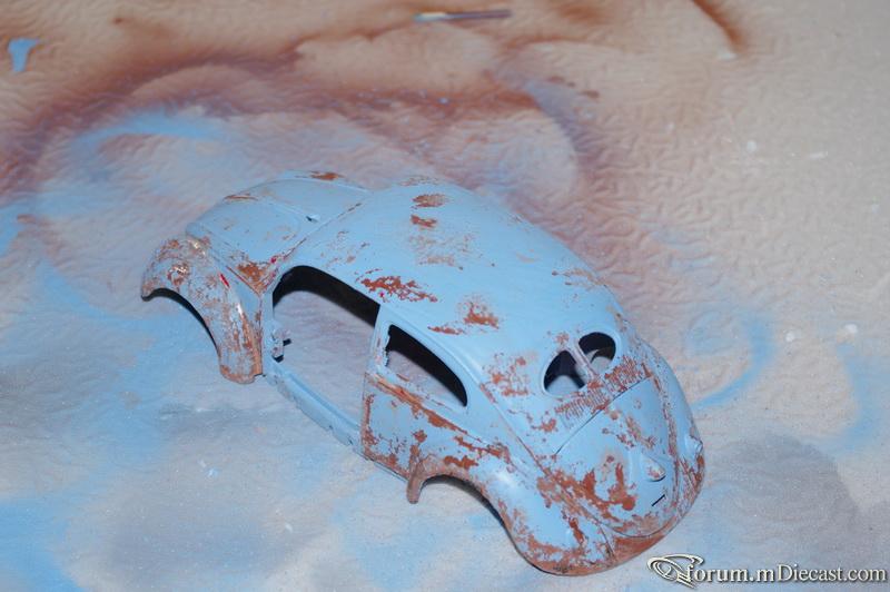

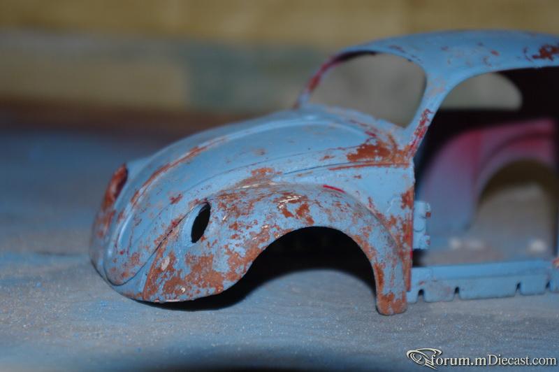

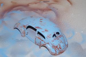

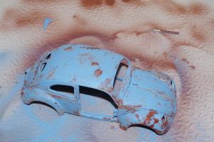

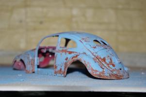

  2. Местами ободрал до родной маистовской краски. Но имхо глаз не режет) потом подкрашу
  3. ..и ещё немного

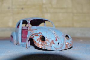

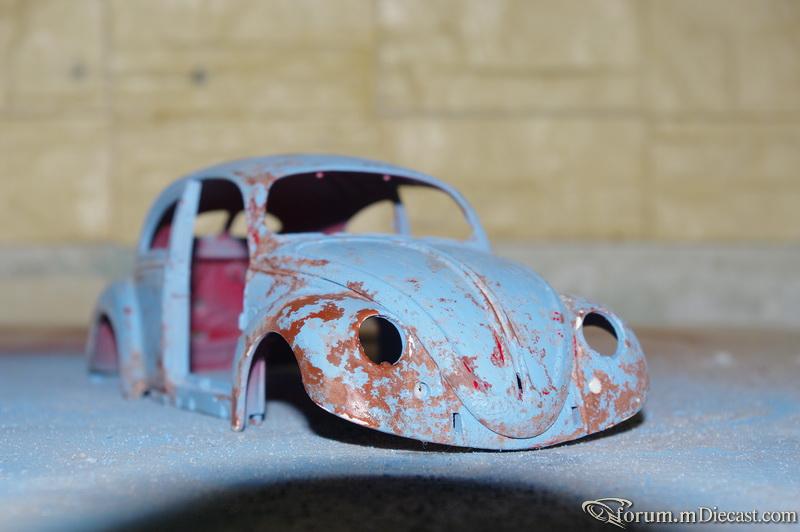

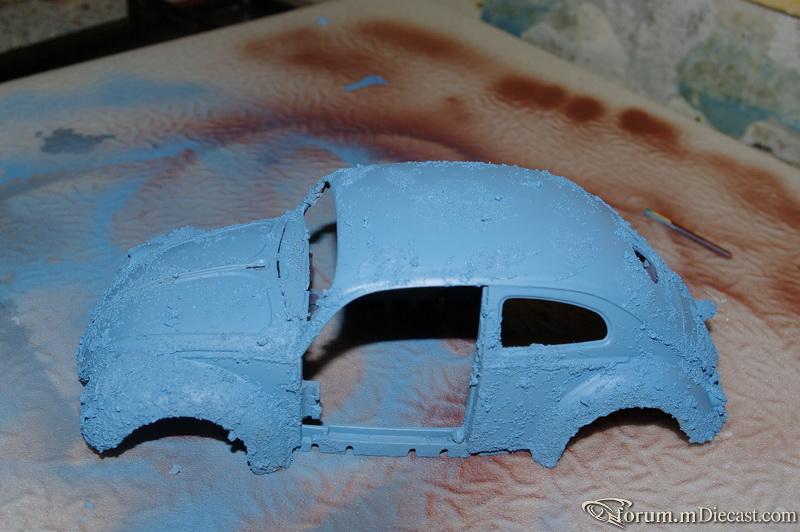

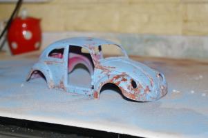

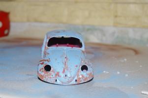

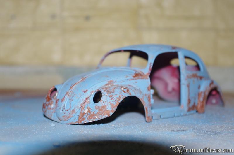

  4. Посушил и начал обдирать соль. Вот что-то начало вырисовываться :smile:

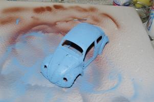

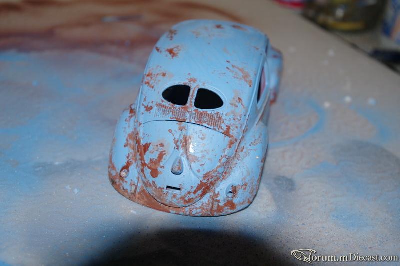

  5. Наконец-то последний, голубой цвет. Краска "Звезда Супер" голубая.

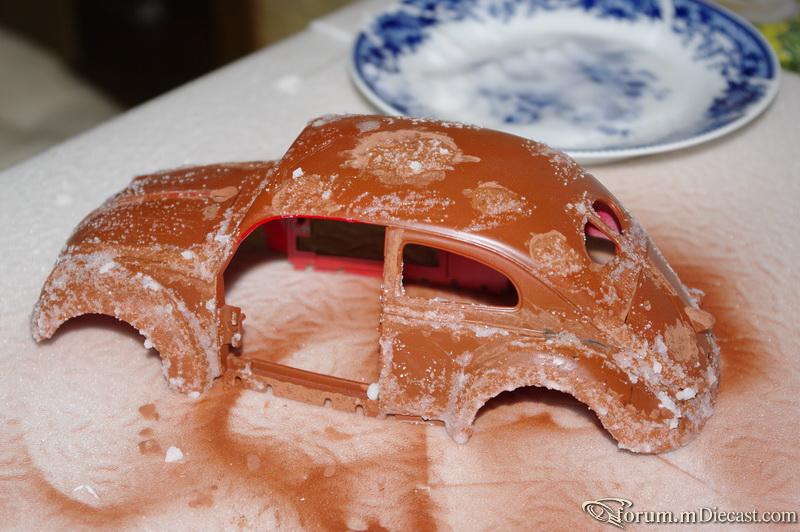

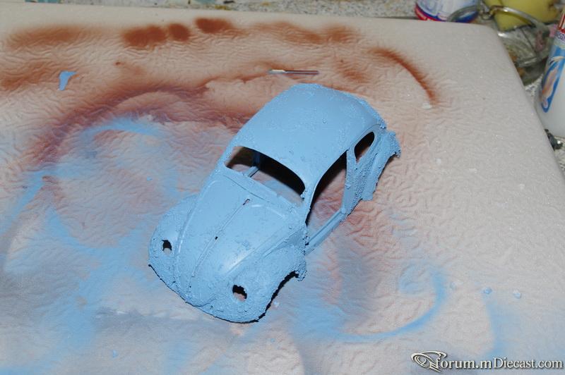

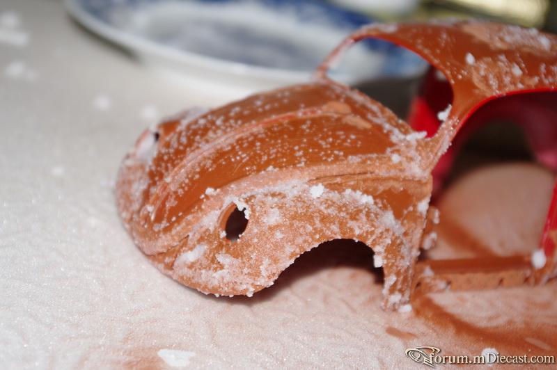

  6. Нанёс снова соль с водой в местах предполагаемого облупления последнего слоя краски.

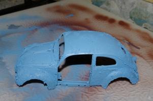

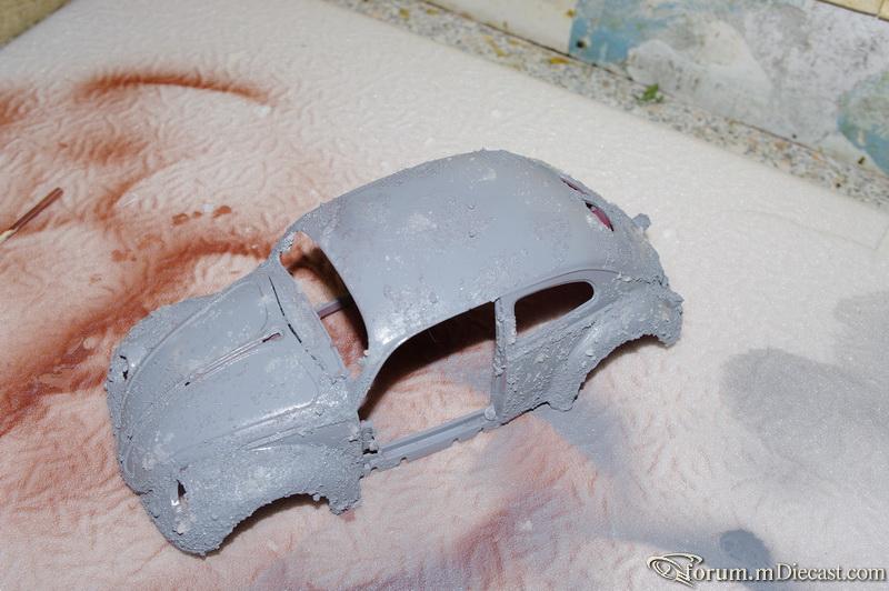

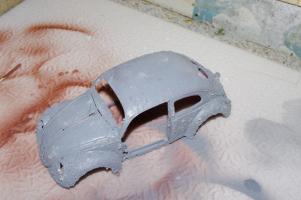

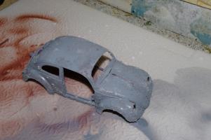

  7. Задул краской "Звезда супер" базовая серая. Это как бы слой старой краски предыдущего цвета машины. Посушил.

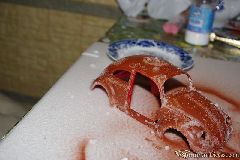

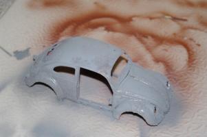

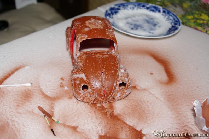

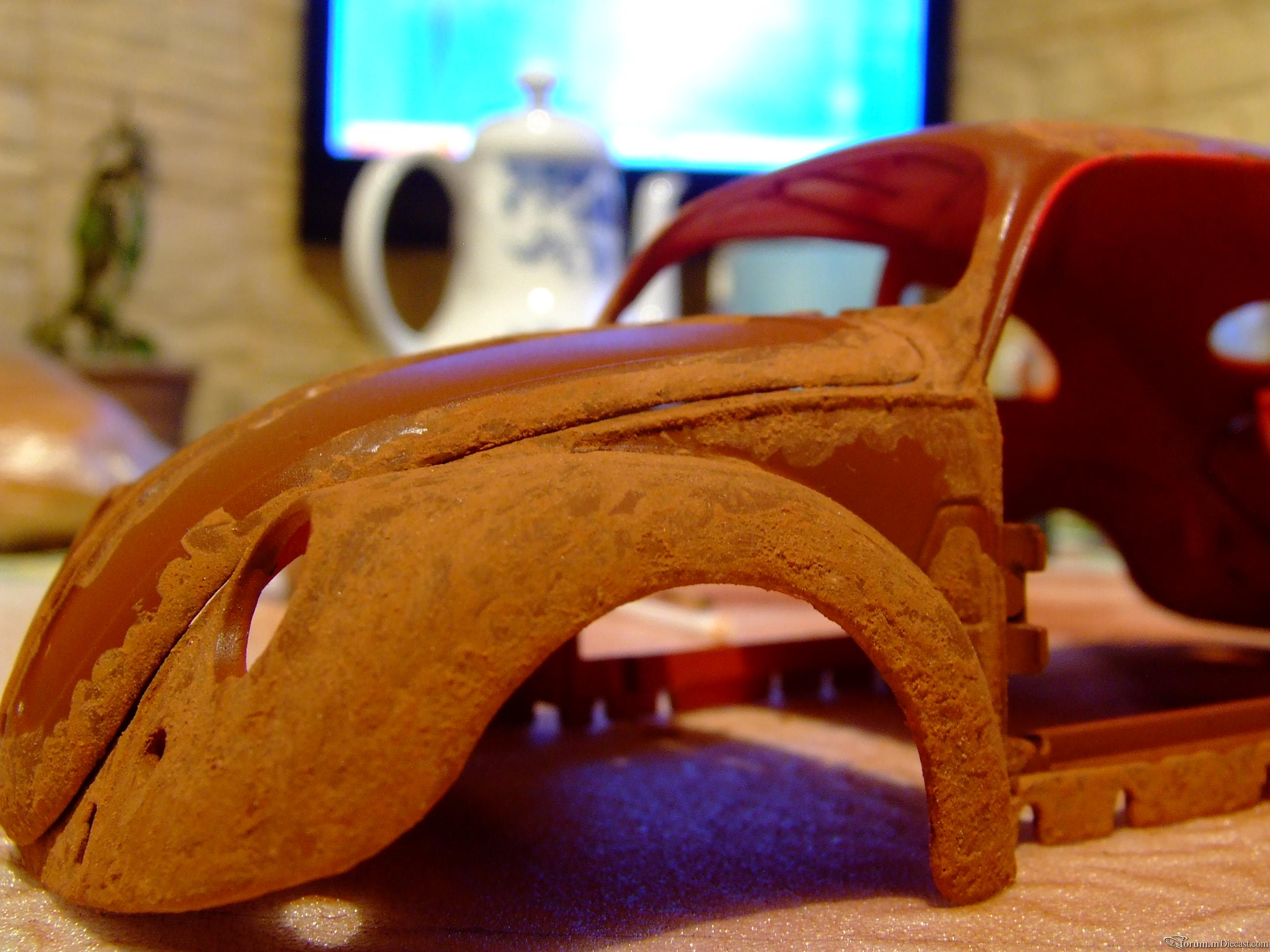

  8. Продолжаю свой долгострой. Нанёс соль с водой в местах предполагаемых очагов коррозии. Посушил феном.
  9. в дальнейшем всю ржавчину видно не будет, её скроет слой голубой краски..

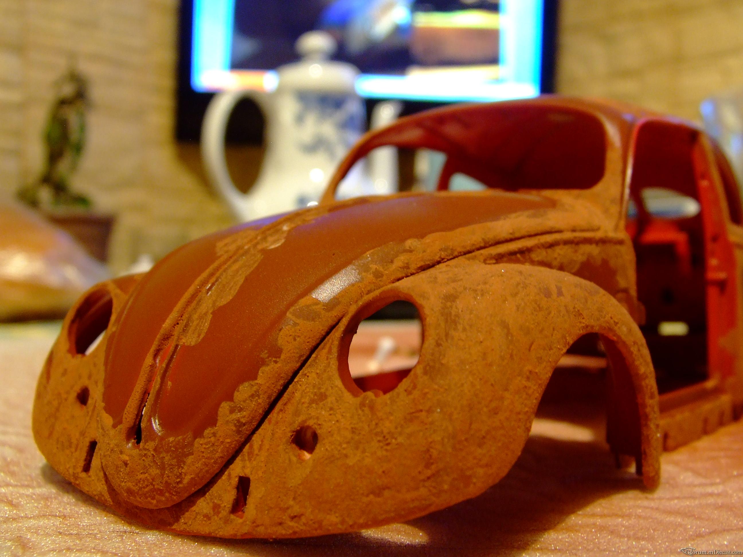

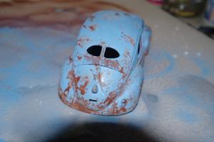

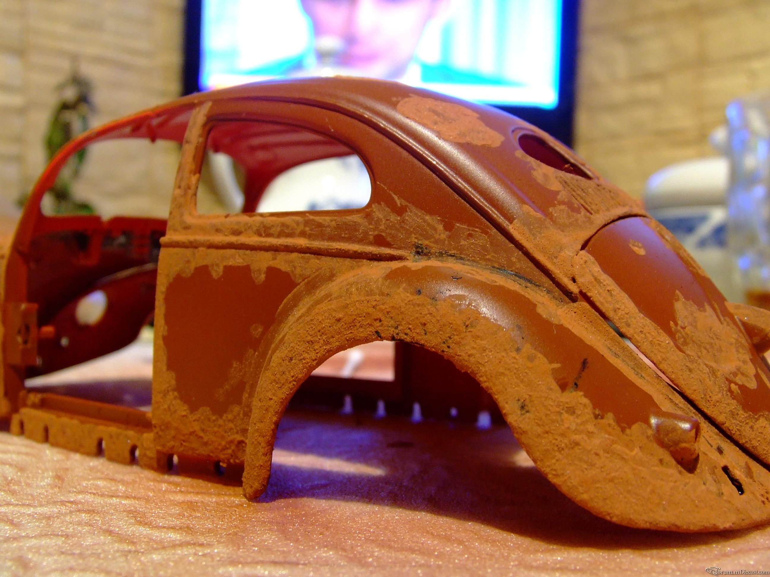

  10. Спасибо за ссылки! Посмотрел, с солью действительно отлично получается. Буду так же делать. Гниль переделал - смешал клей ПВА и моющий порошок типа Пемос + от себя добавил коричневой акриловой краски. Вроде похоже получилось, на фото смотрится хуже чем на самом деле.
  11. Спасибо, читаю, мне очень пригодится.
  12. Утром выдалось свободныйх 10 минут, попробовал сделать гниль на заднем крыле. Потыкал так разными красочками, результат на фото. При этом пришла идея, которую в скором времени попытаюсь реализовать - например, делаю на переднем крыле полностью вот такую гнилую поверхность, потом приклеиваю на неё что-то вроде мятой фольги, задуваю в цвет машины (голубой то есть), сушу, соскребаю фольгу, где не приклеилась (она же мятая была) и получаю что-то вроде отслаивающихся пластов краски на ржавом железе. Если кто-то пробовал так и получается плохо - остановите меня, пока не поздно :)

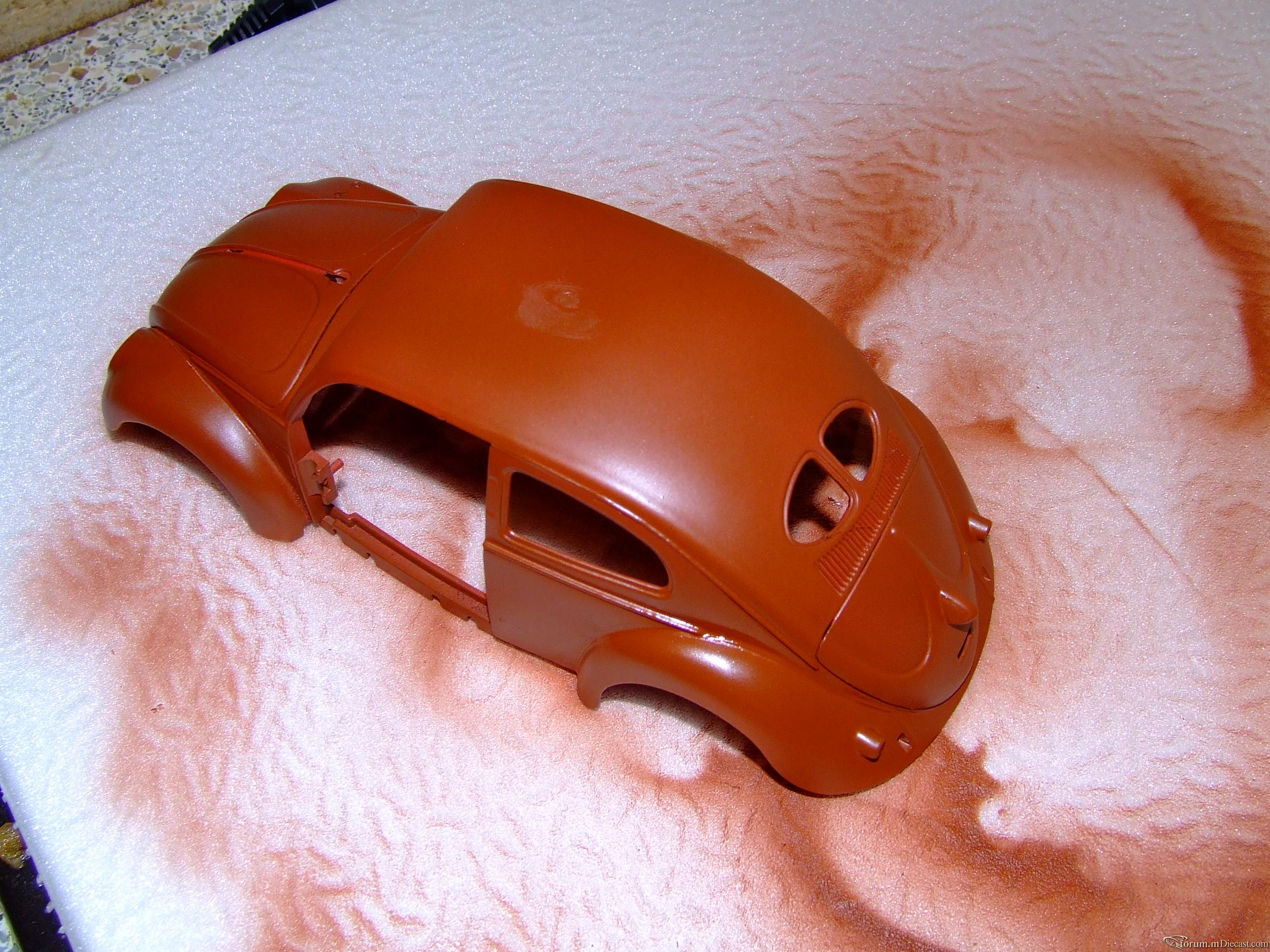

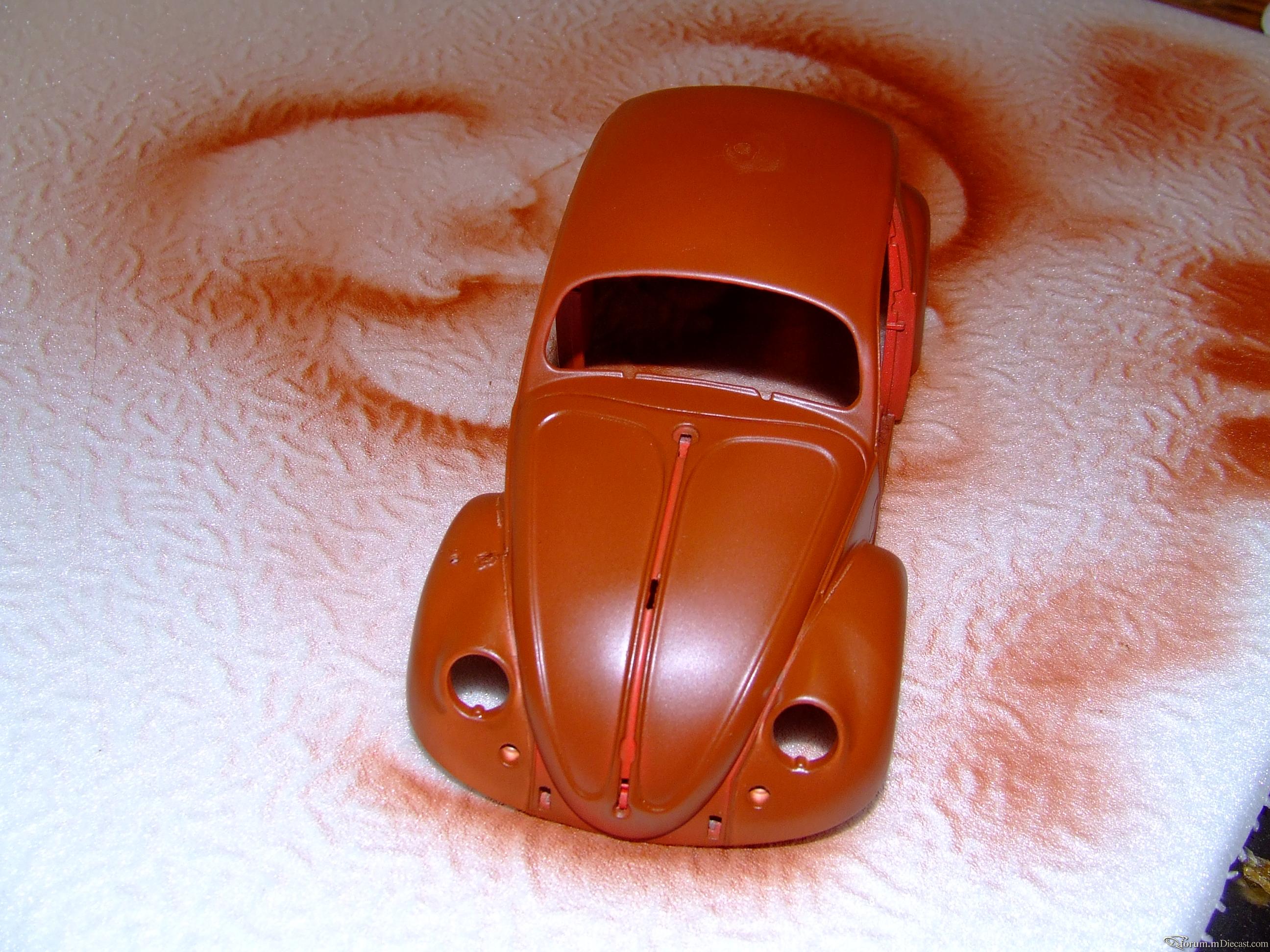

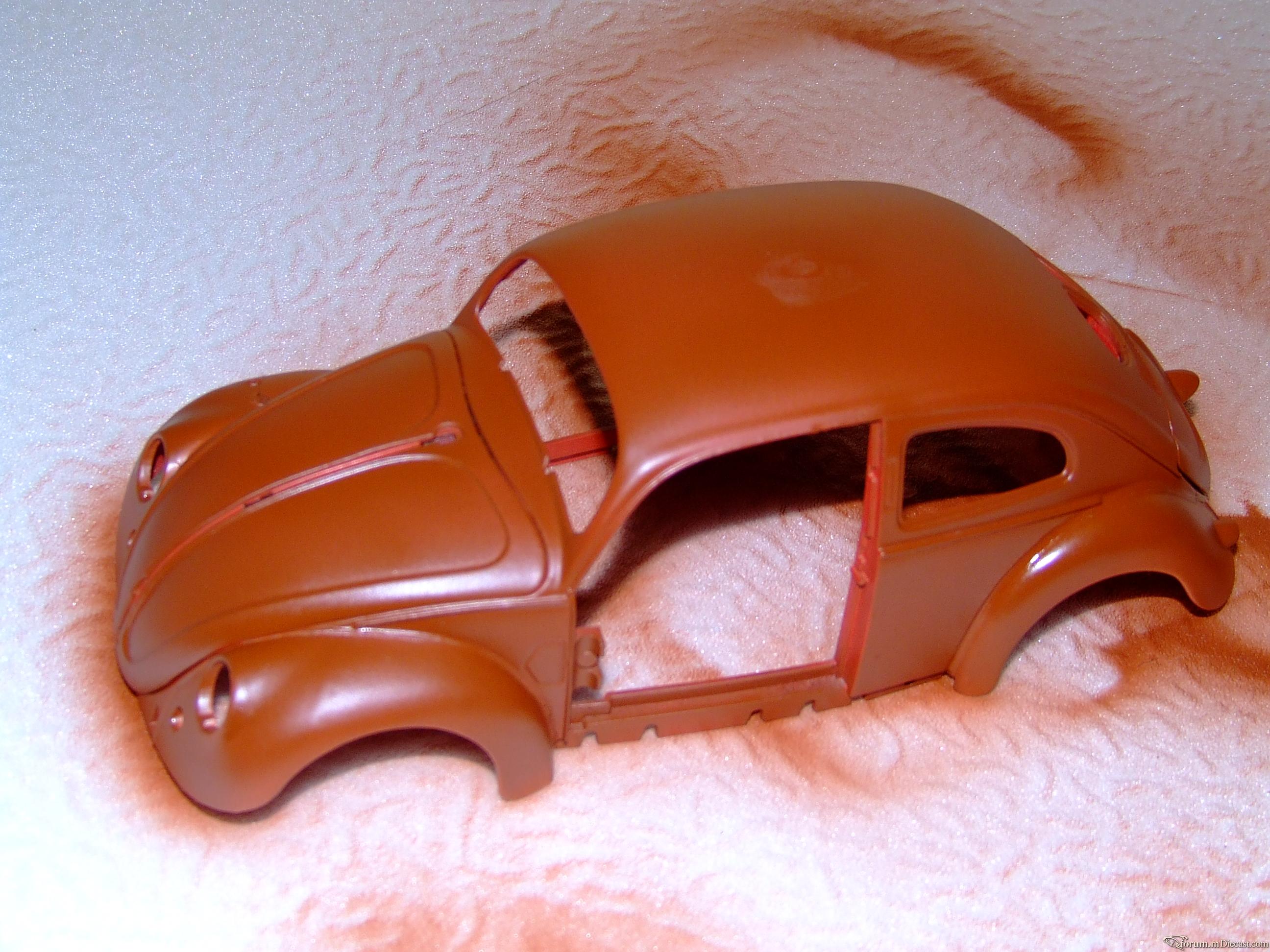

  13. Далее подумал - а как красить? С цветом определился - выбрал голубой. Но под цветом должна проступать ржавчина, цветёт же машина из-под краски, а не на ней. Поэтому решил первый слой сделать ржавого цвета. Я совсем не уверен в хорошем результате, потому буду экспериментировать по ходу дела. Итак, задул. Краска Звезда-Супер "Ржавчина".

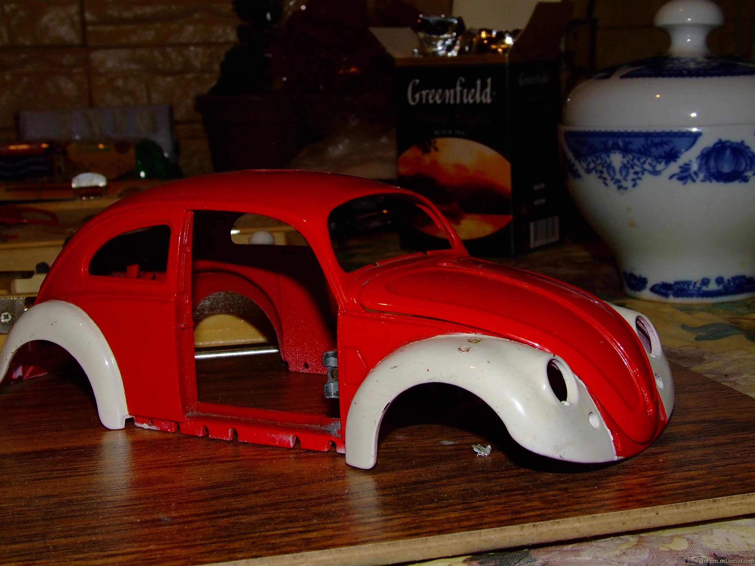

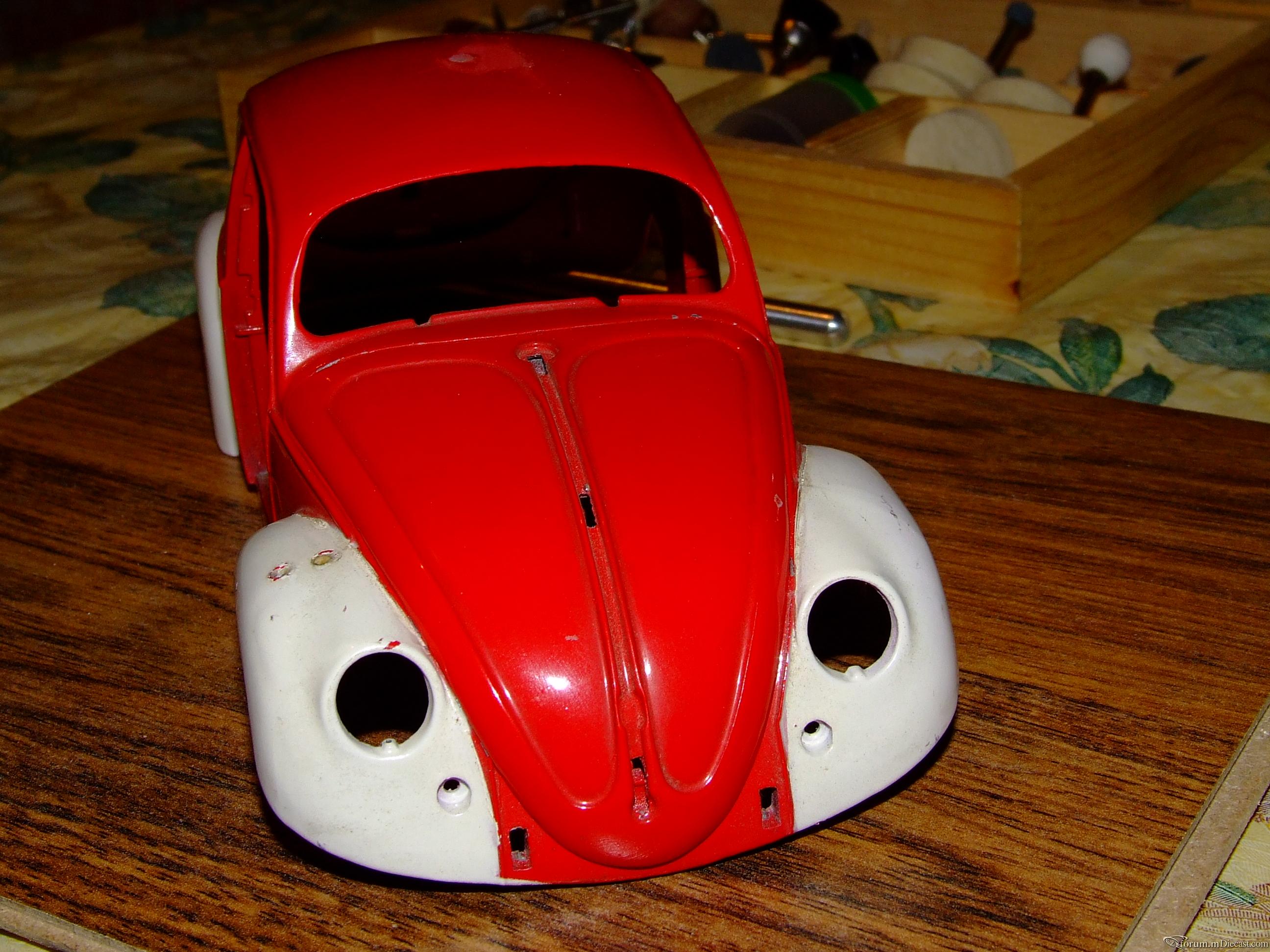

  14. Всем доброго дня. Есть какая-то красота в заброшенных, ржавеющих, врастающих в землю машинах. После просмотра многочисленных фотографий с музея-кладбища Красинца мне запала в душу идея заиметь такую вот "заброшенную" модель. В закромах нашёлся разобранный, но полностью комплектный VW Beetle от Maisto, который я когда-то хотел привести в порядок и перекрасить, но как-то не увлёкся. Его судьба тут же была решена. Разобрал до конца, снял всю мелочь.
