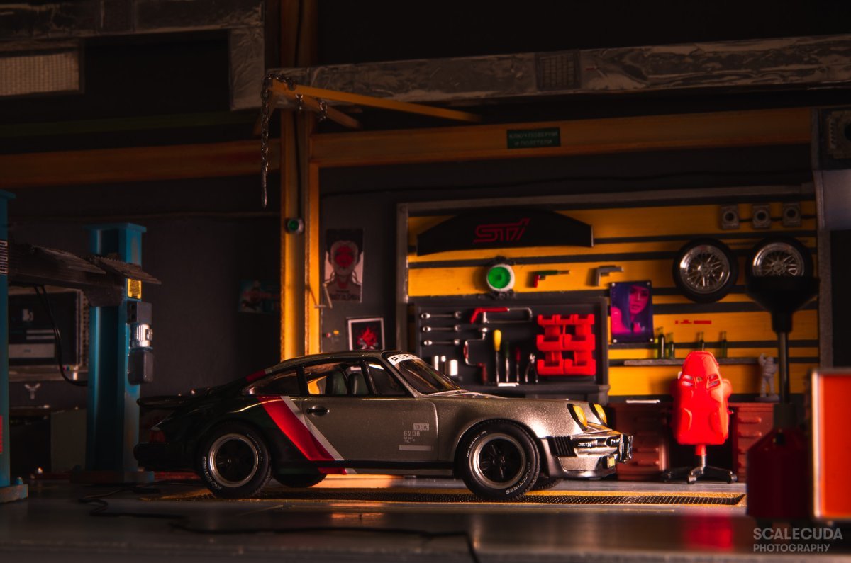

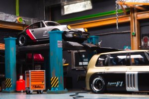

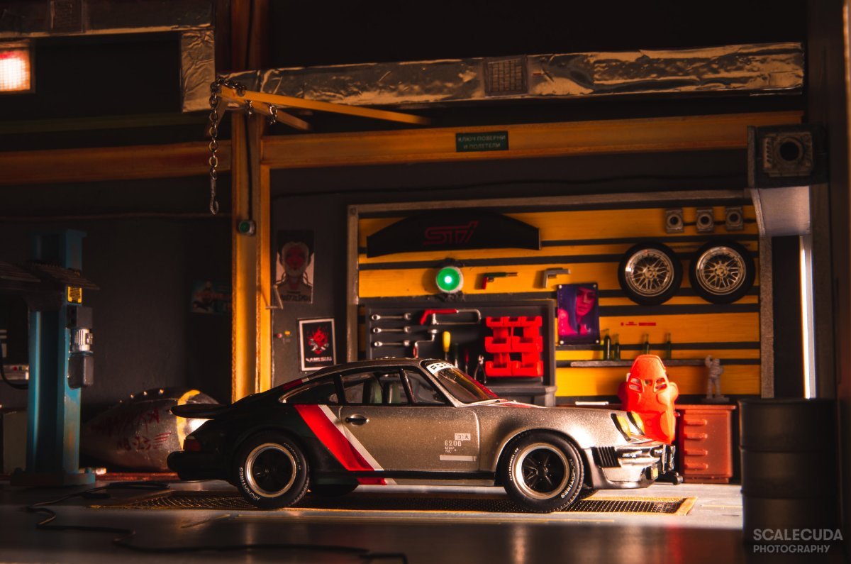

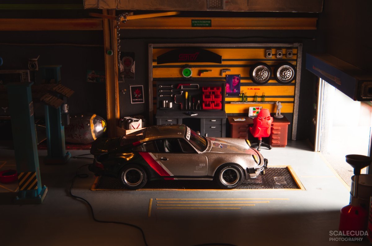

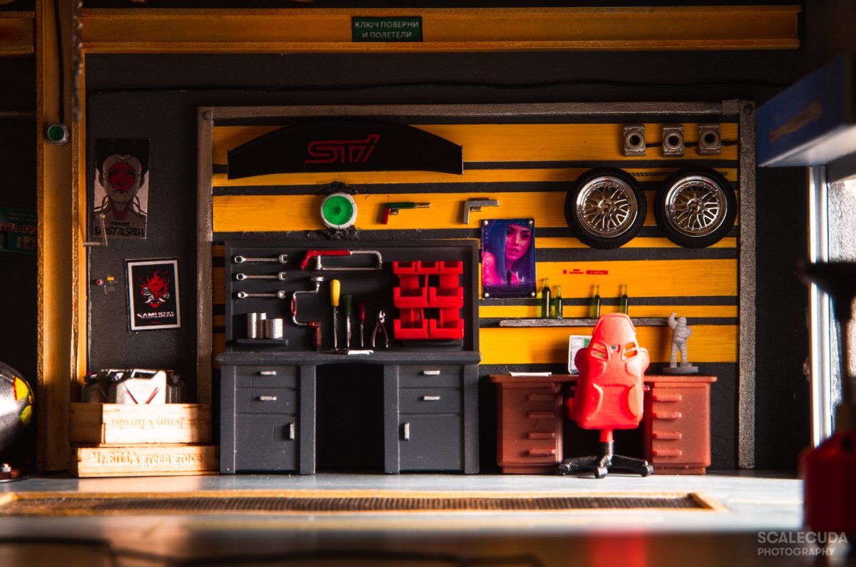

Про диораму, хотелось сделать что-то компактное, и многодетаельно, насколько хватит терпения и времени. По итогу вышел гараж на одно место + подъемник.
3 из 4 стен полностью задекорированы и являются основными в фотографиях. 4я стена от куда делались основные снимки не сделана за ненадобностью. Может потом, может нет.

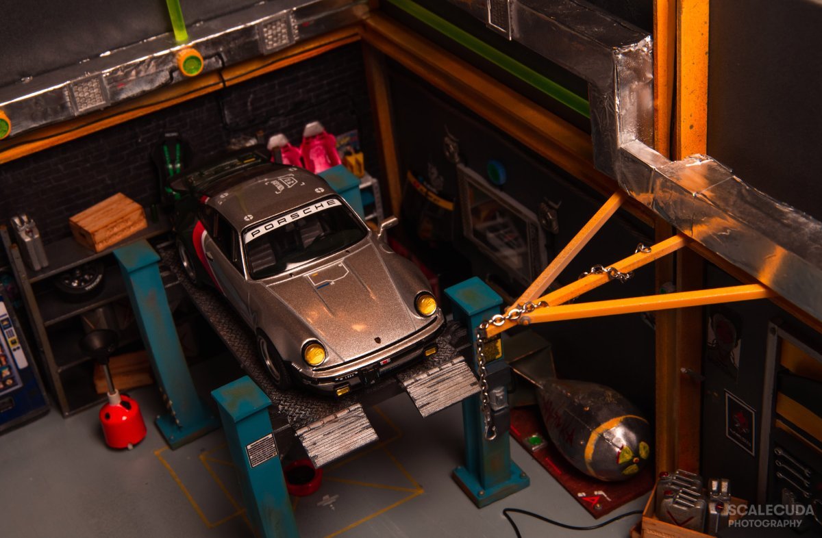

Гараж поставил на 5см пенопластовую базу для удобной переноски. Стены, перекрытия — ПВХ. Система вытяжки — обмотка фольгой.

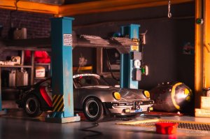

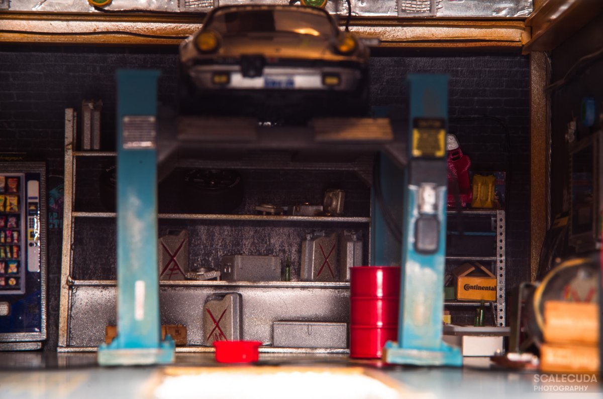

Декор покупной: подъемник, маленькая полка за подъемником, стол с инструментами и стол с креслом на входе.

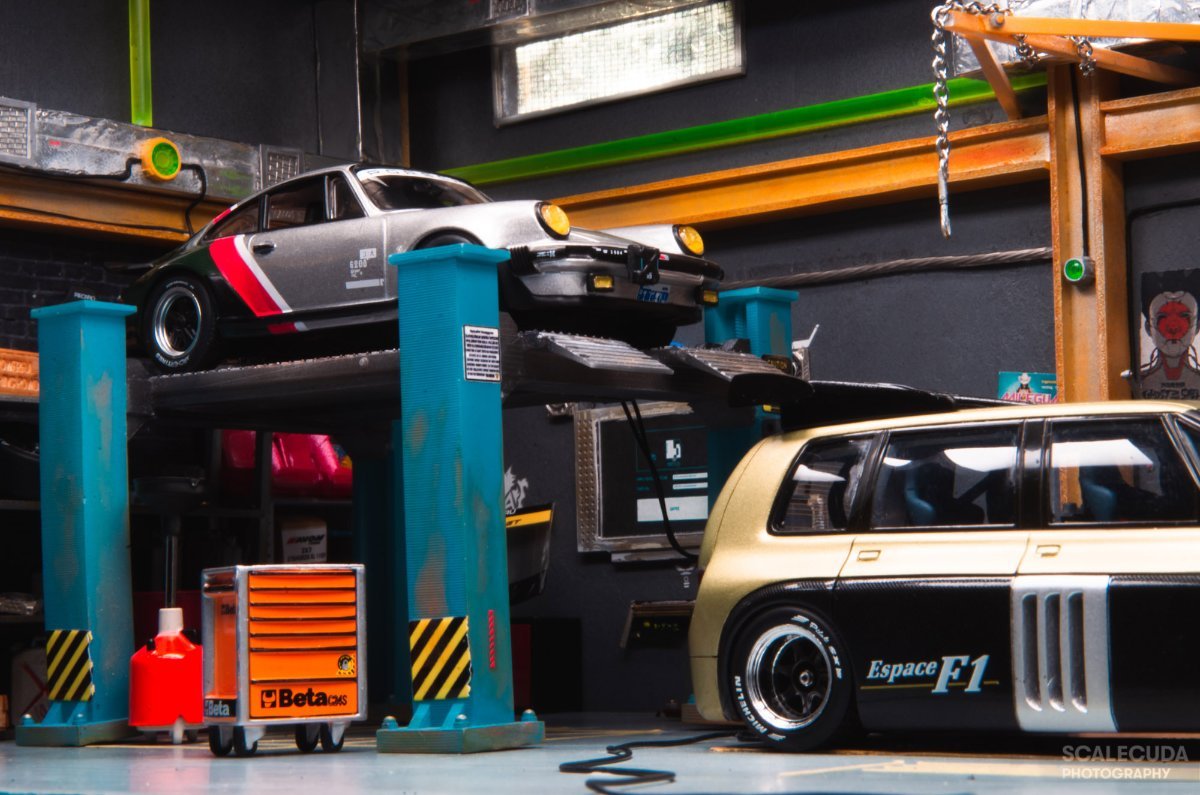

Из декора что делал сам/частично сам: вытяжка, перекладины, большая полка с декором за подъёмником, телевизор и мелочи около него, оранжевая стена с элементами декора(пистолеты, крючки, прочие мелкие штуки), подъемник-цепь для грузов, остальное мелкий декор.
Черный проводок закончился неожиданно, поэтому на полу меньше проводов (всего 1), чем ожидалось…

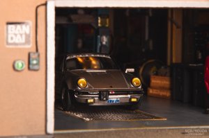

Также оформил заезда в гараж перед лицевой стеной. Краска, наждачка.

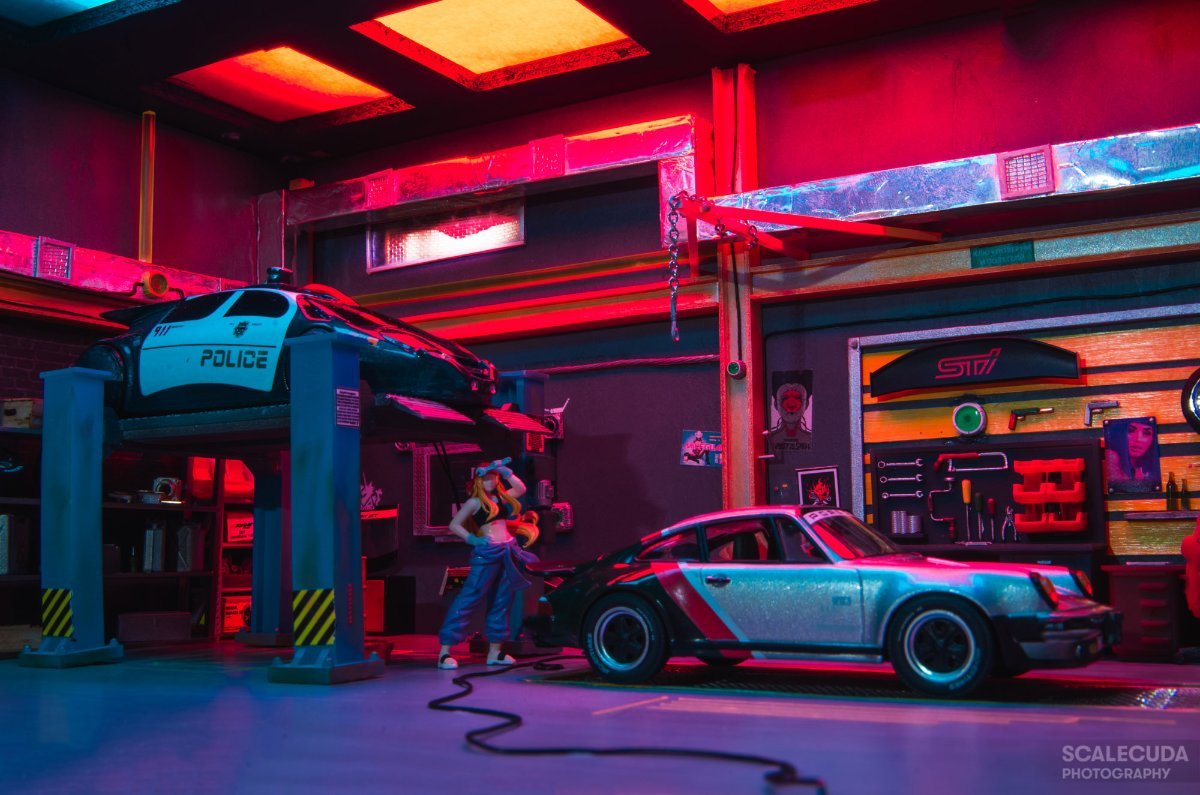

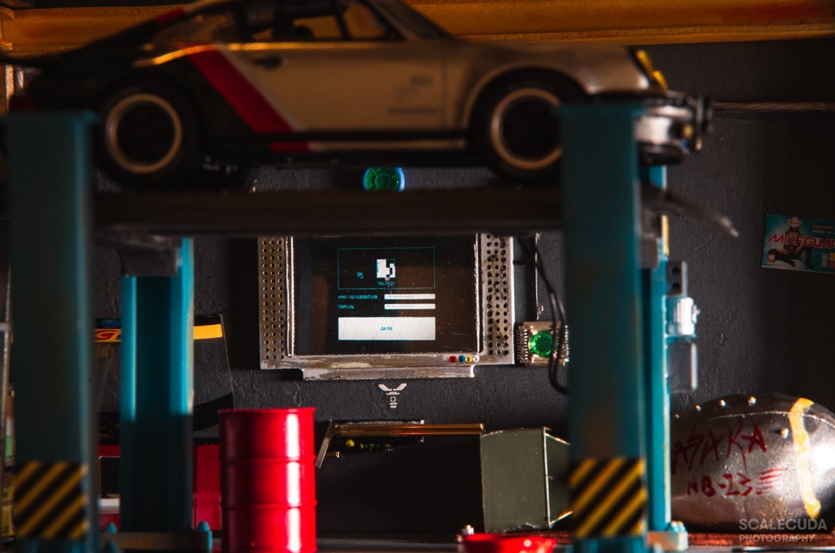

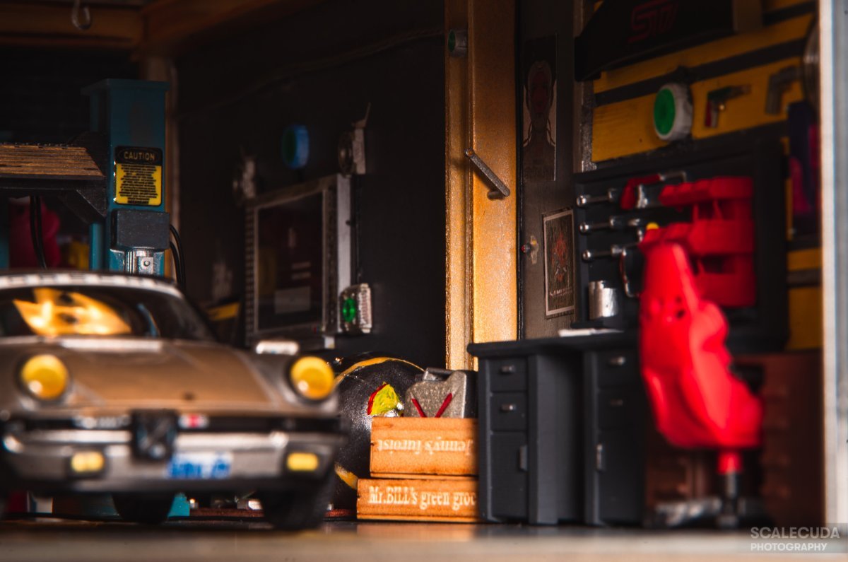

Освещение: 1)солнечный свет только через передние ворота 2) черная крыша с сотами, лед панель, свет через цветную бумагу.
Кто заметит входные электронные панельки как в Киберпанке ?)) А плакаты ?

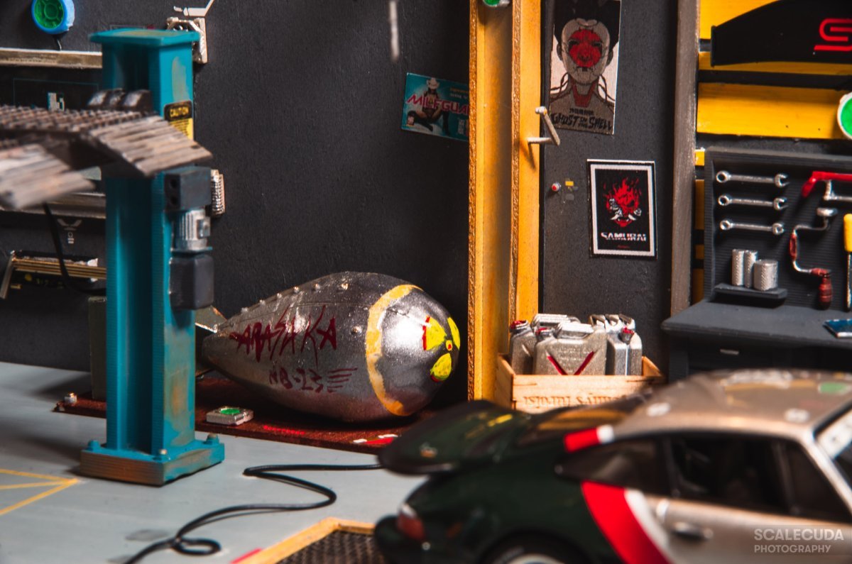

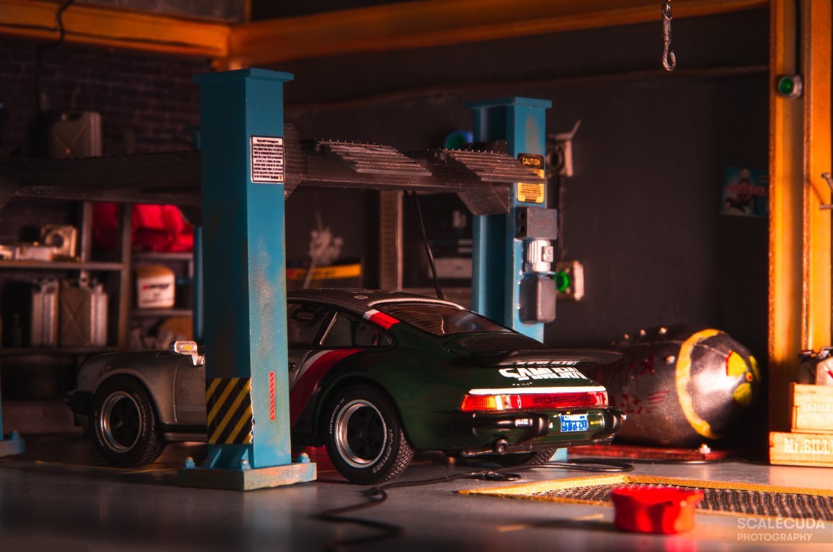

Ну и вишенка — Арасака бомба. Тут будет интересно кто знает историю сюжета, когда Джони Сильверхенд устроил немного геноцид, когда установил небольшую атомную бомбу в здание штаб квартиры корпорации Арасака. По легенде, в самой башне у основания была установлена их собственная бомба Арасака, которая должна была активироваться при внешнем проникновении. Однако по итогу взрыв был лишь один — от бомбы Сильверхенда. Бомба Арасаки не сработала. После катастрофы, говорят, что бомбу Арасаки растащили, утащили, смородерили…и вот она в нашем диорамном гараже :) да, конечно же фильм про Оппенгеймера который просмотрел днём ранее тоже подбил на эту мысль. Пусть служит декором в уголочке.
Немного обидно, что такая диорама получала весьма специфичной. Не каждая машина сюда впишется, но мы попробуем.
На сегодня отснял уже несколько машин помимо Порше Сильверхенда, но будем по порядку.
Моделька Порше лимитированная 1/43 от Миничемпс, 2077 шт.
