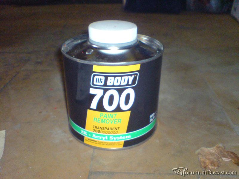

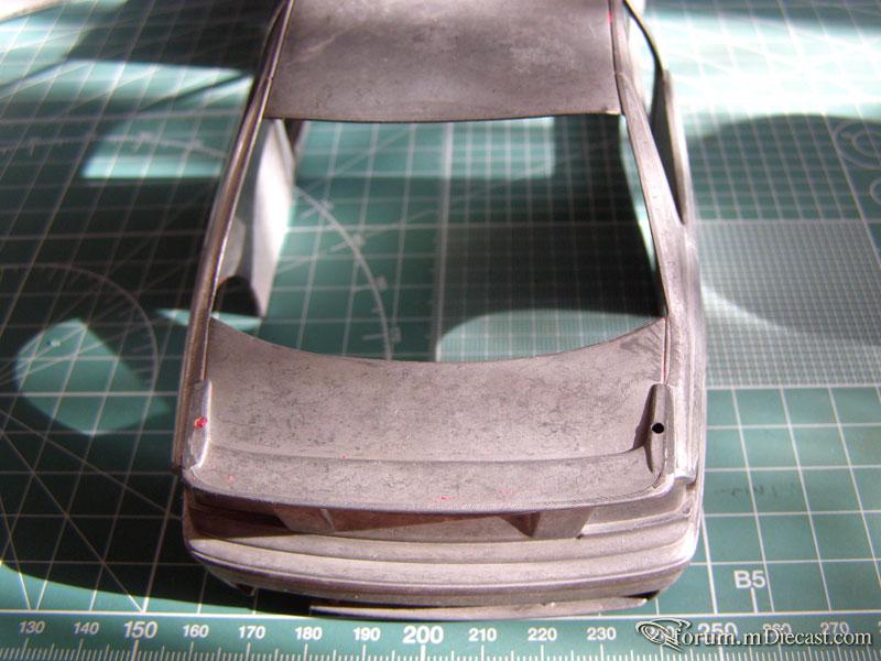

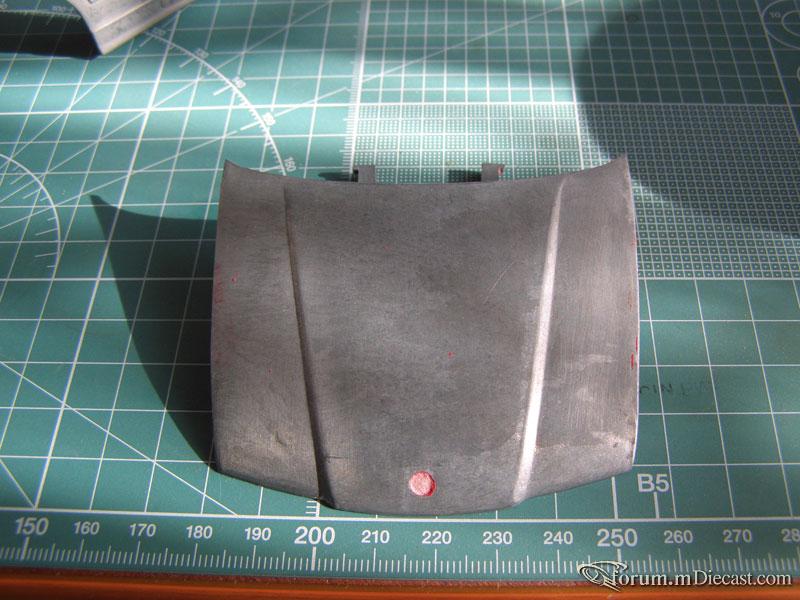

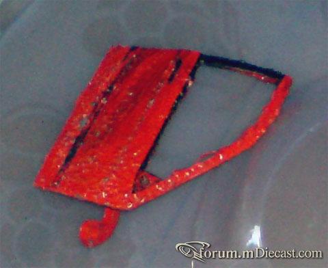

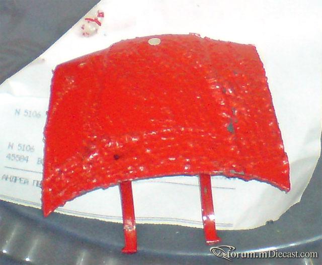

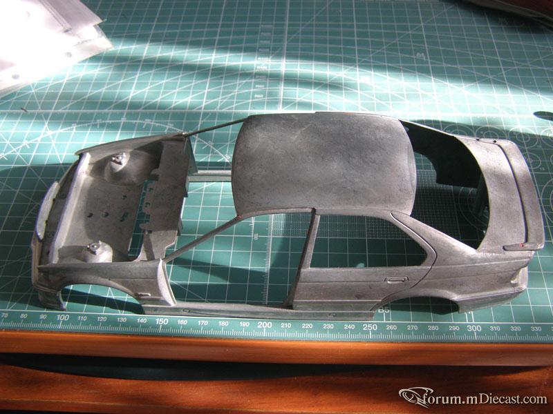

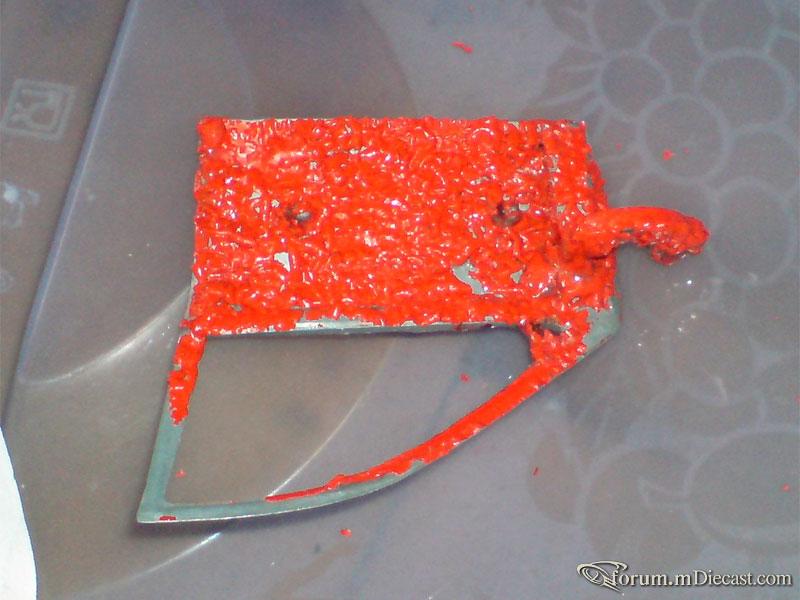

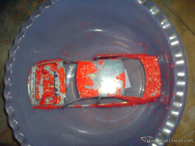

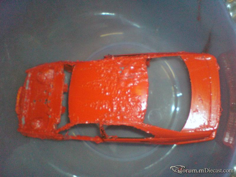

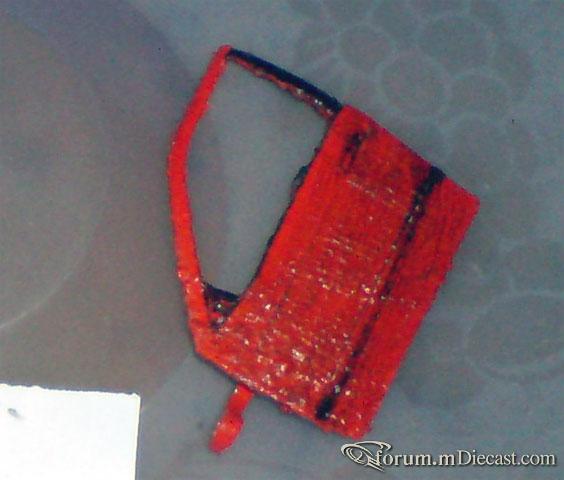

dragon_fly Posted July 21, 2008 Report Share Posted July 21, 2008 Мой первый опыт по снятию краски с модели В автомагазине была куплена вот такая баночкаСодержимое - выглядит как гель, без ощутимого запаха.Так же были куплены резиновые перчатки, пластиковая щетка для чистки посуды, маленькая малярная кисть ... у жены "выклянчил" старую пластиковую салатницу. Весь процесс удаления краски был перенесён в гараж (машина на время "операции" "жарилась" на солнцепёке). Форма одежы - рабочая, желательно верх - с длинным рукавом (гель при попадании на кожу, довольно чуствительно "кусает").Сам "процесс" довольно прост - кисточкой наносится слой геля, через 10-15 минут "свернувшаяся" краска удаляется шпателем (в качестве шпателя, я использовал торец щётки) и остатки удаляются щёткой. Если краска до конца не удаляется - повторяем операцию... После окончания "процесса" - "умыл" модель в мыльном растворе. Вот и всё.Сам "процесс"Да, очищал саму модель от образовавшейся "шелухи" на улице... я ленивый и убираться в гараже особой охоты не было ... а мусора осталось бы предостаточно Quote Мои продажи на МЕШОК и ScaleBay Link to comment Share on other sites More sharing options...

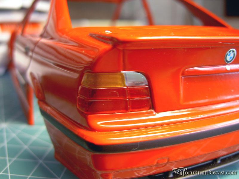

dragon_fly Posted July 21, 2008 Author Report Share Posted July 21, 2008 Ну и конечный результат Quote Мои продажи на МЕШОК и ScaleBay Link to comment Share on other sites More sharing options...

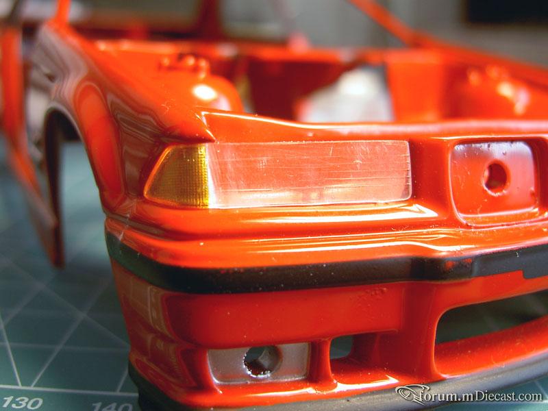

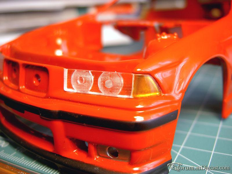

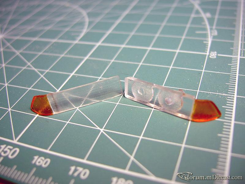

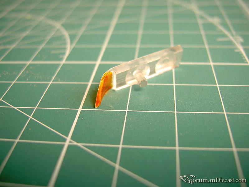

dragon_fly Posted July 22, 2008 Author Report Share Posted July 22, 2008 Я выкладывал на форуме мои робкие попытки "переделки" головной оптике на модели... повторю и здесь. Это довольна старая модель и оптика на ней сделана не очень привлекательной...... после некоторых работ вот что получилось... но тут на еВау "подвернулся" довольно дешевый вариант спортивного Е36 (более поздняя модель UT) с более привлекательной головной оптикой... так что, дождусь приезда модели в Москву... и проверю их на "взаимозаменяемость" Quote Мои продажи на МЕШОК и ScaleBay Link to comment Share on other sites More sharing options...

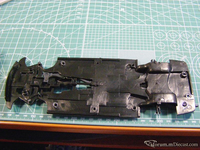

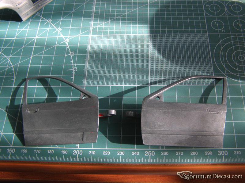

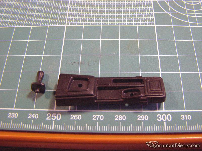

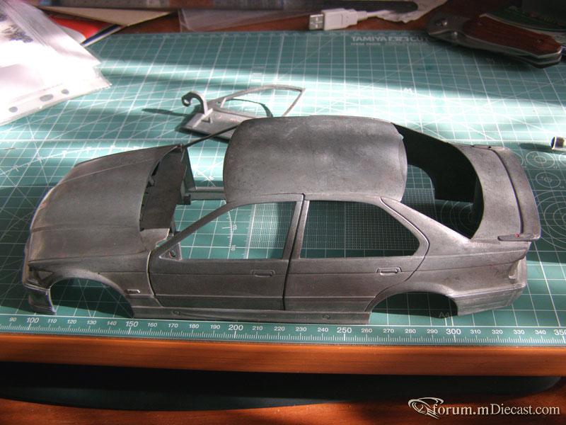

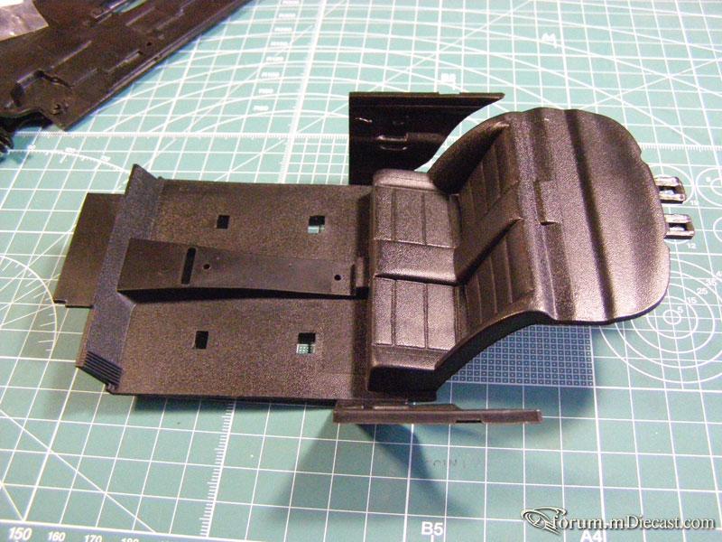

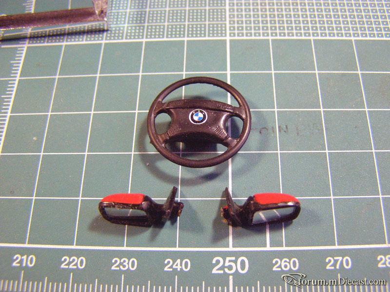

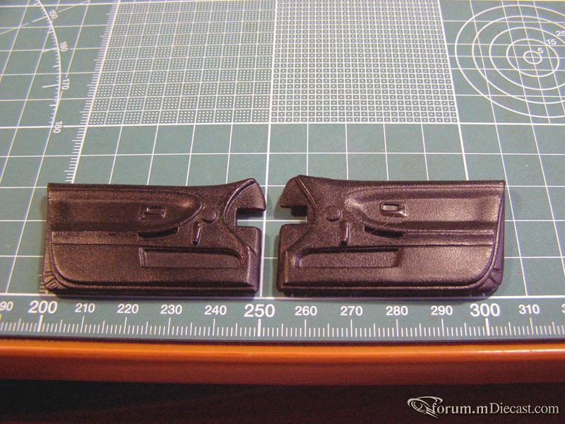

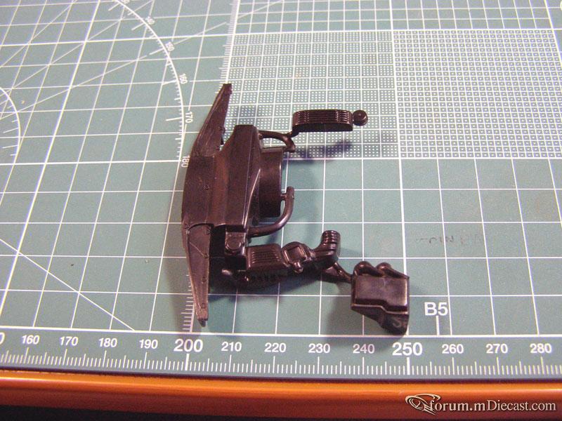

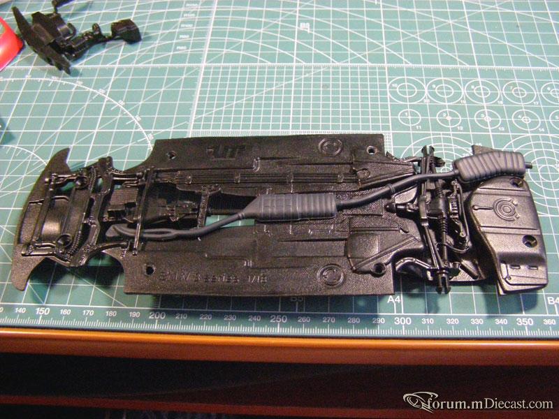

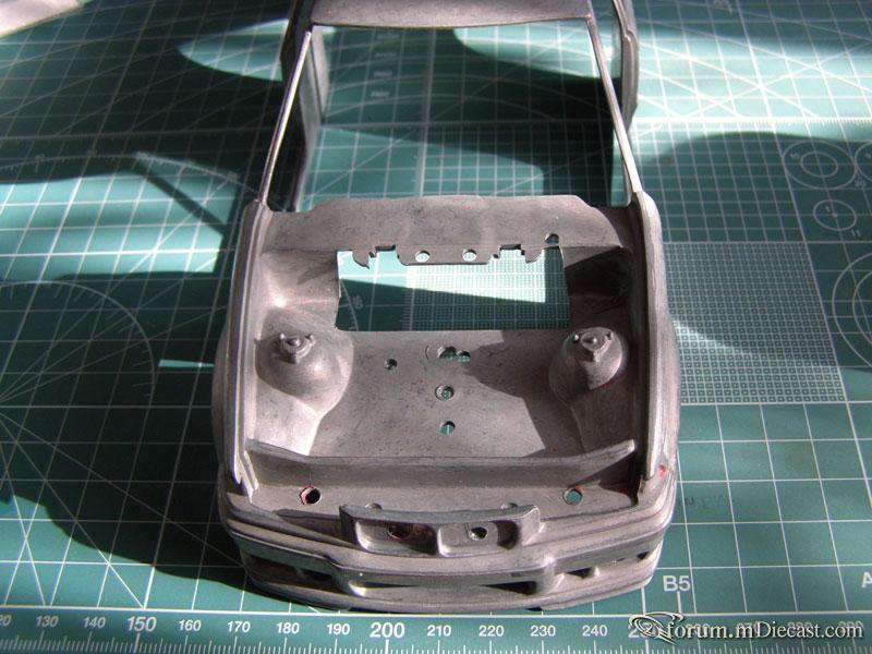

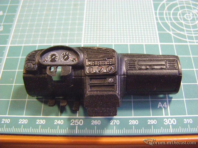

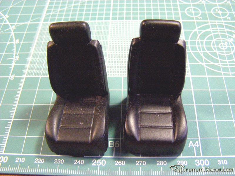

dragon_fly Posted July 22, 2008 Author Report Share Posted July 22, 2008 "Трепанация" моделиДнищеЭлементы салона Quote Мои продажи на МЕШОК и ScaleBay Link to comment Share on other sites More sharing options...

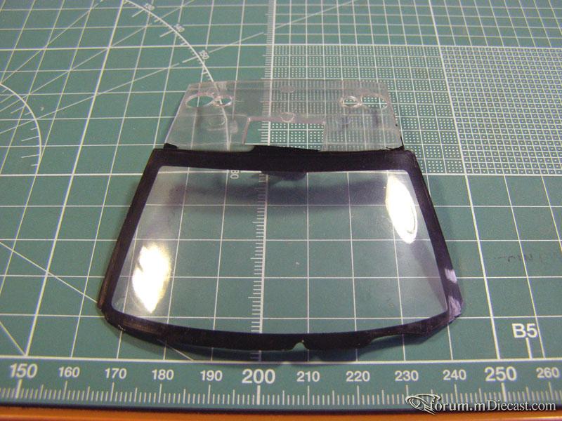

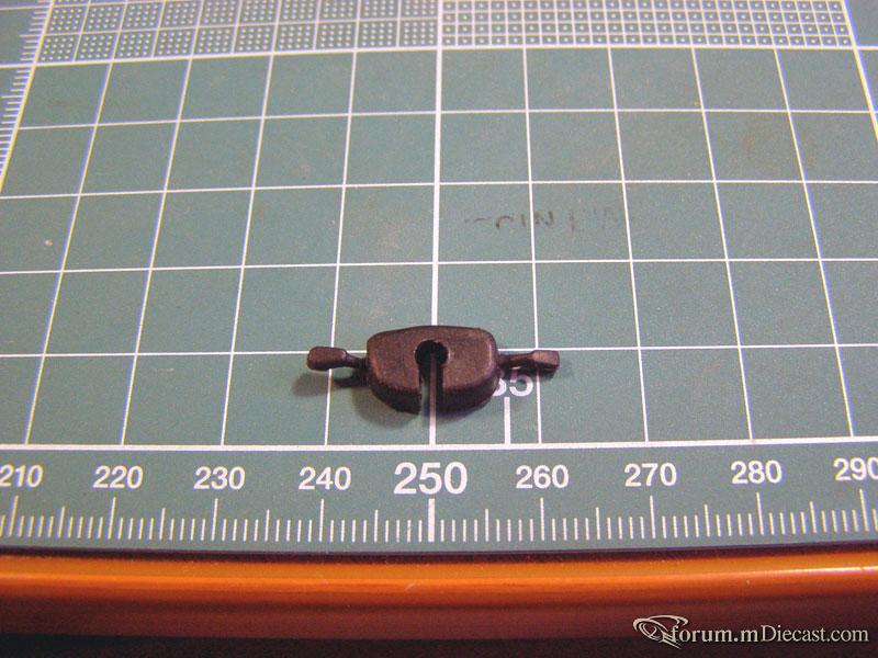

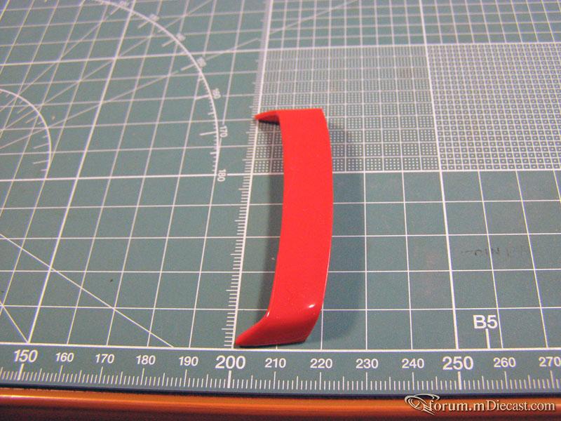

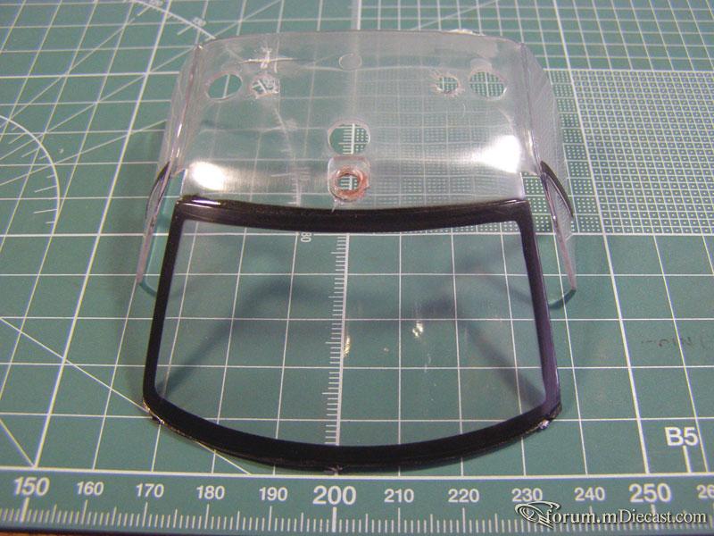

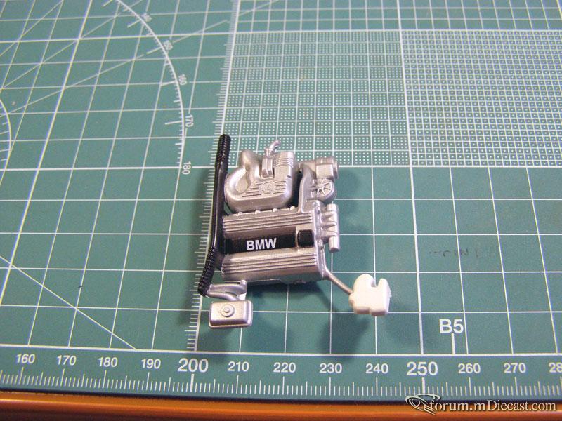

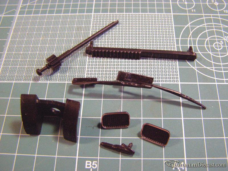

dragon_fly Posted July 22, 2008 Author Report Share Posted July 22, 2008 ОстеклениеЭлементы двигателяДиски, задний спойлер и всякая мелочёвкаНе считая сборочных винтов, вся модель "в разрезе" Quote Мои продажи на МЕШОК и ScaleBay Link to comment Share on other sites More sharing options...

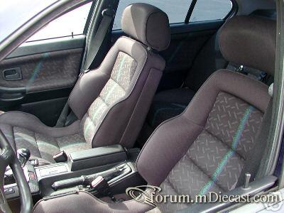

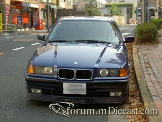

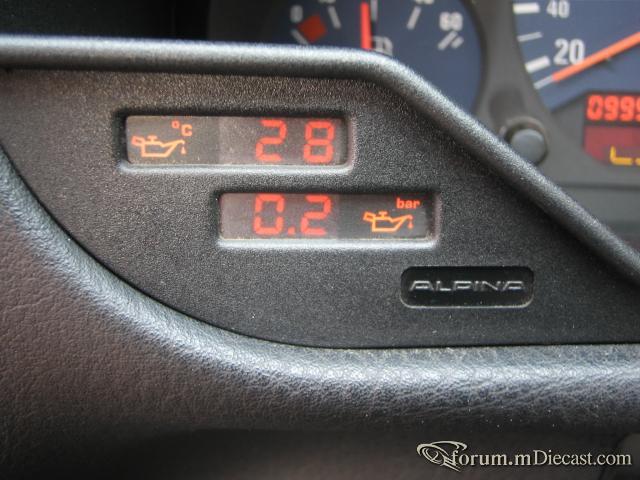

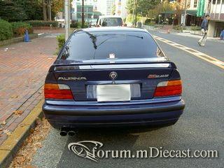

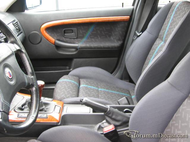

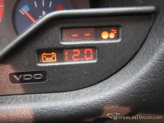

dragon_fly Posted July 22, 2008 Author Report Share Posted July 22, 2008 Теперь оригиналСалон машины:Приборная доскаПС. Буду признателен за новые фотки модели Quote Мои продажи на МЕШОК и ScaleBay Link to comment Share on other sites More sharing options...

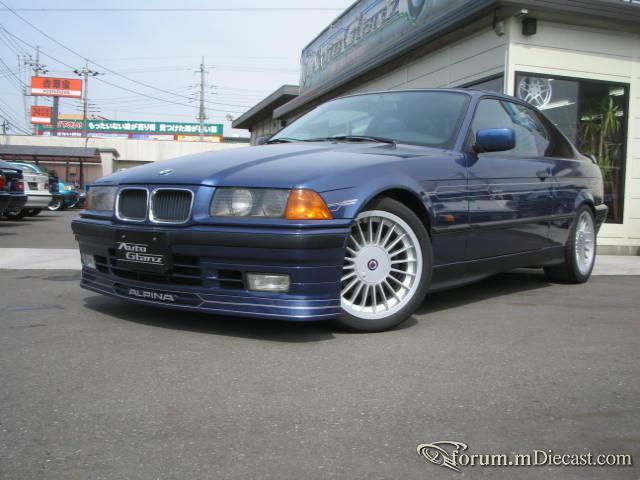

dragon_fly Posted July 22, 2008 Author Report Share Posted July 22, 2008 Внешний вид Quote Мои продажи на МЕШОК и ScaleBay Link to comment Share on other sites More sharing options...

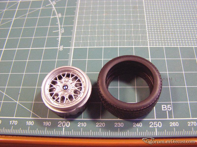

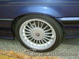

dragon_fly Posted July 22, 2008 Author Report Share Posted July 22, 2008 Самое простое - дискиПо имеющейся у меня информации - 18 дюймовые... найти их довольно несложно на просторах сети Quote Мои продажи на МЕШОК и ScaleBay Link to comment Share on other sites More sharing options...

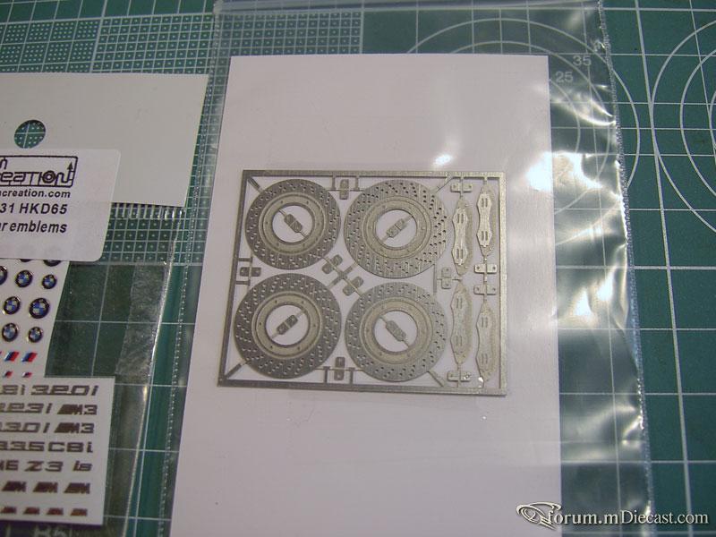

dragon_fly Posted July 22, 2008 Author Report Share Posted July 22, 2008 Еще раздобыл "травлёнки"БМВэшные эмблемы - в 1/24, но некоторые подходят и для 1/18 Quote Мои продажи на МЕШОК и ScaleBay Link to comment Share on other sites More sharing options...
