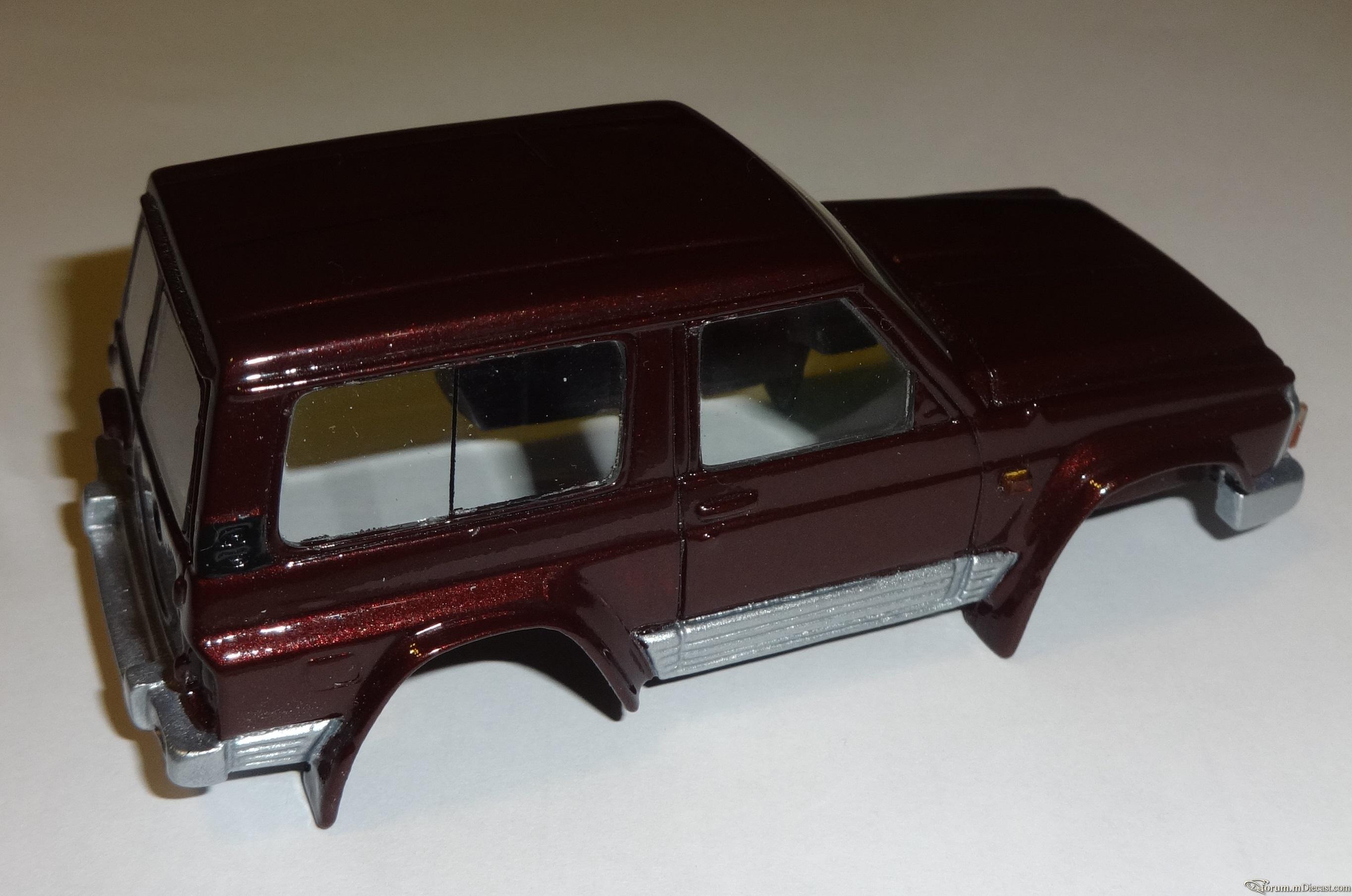

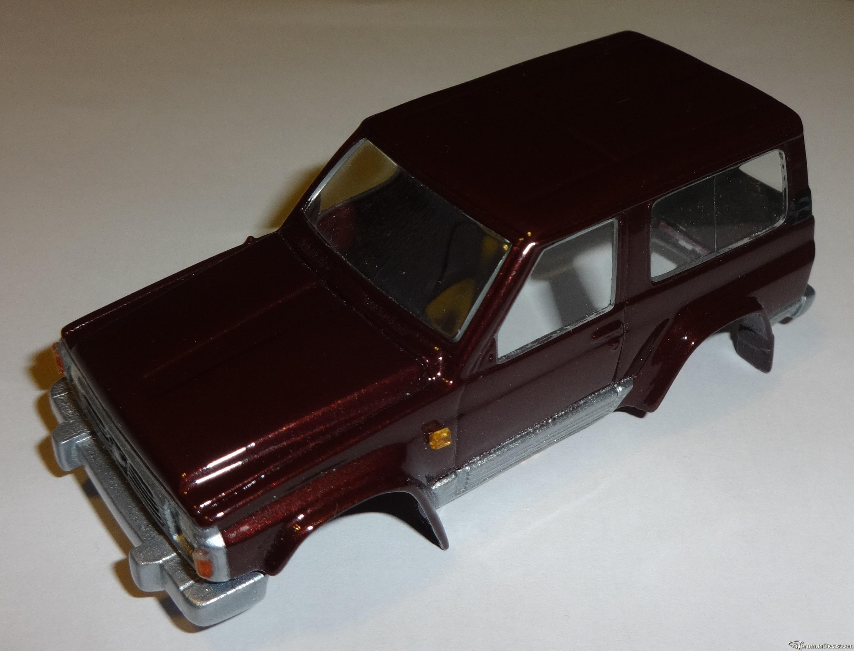

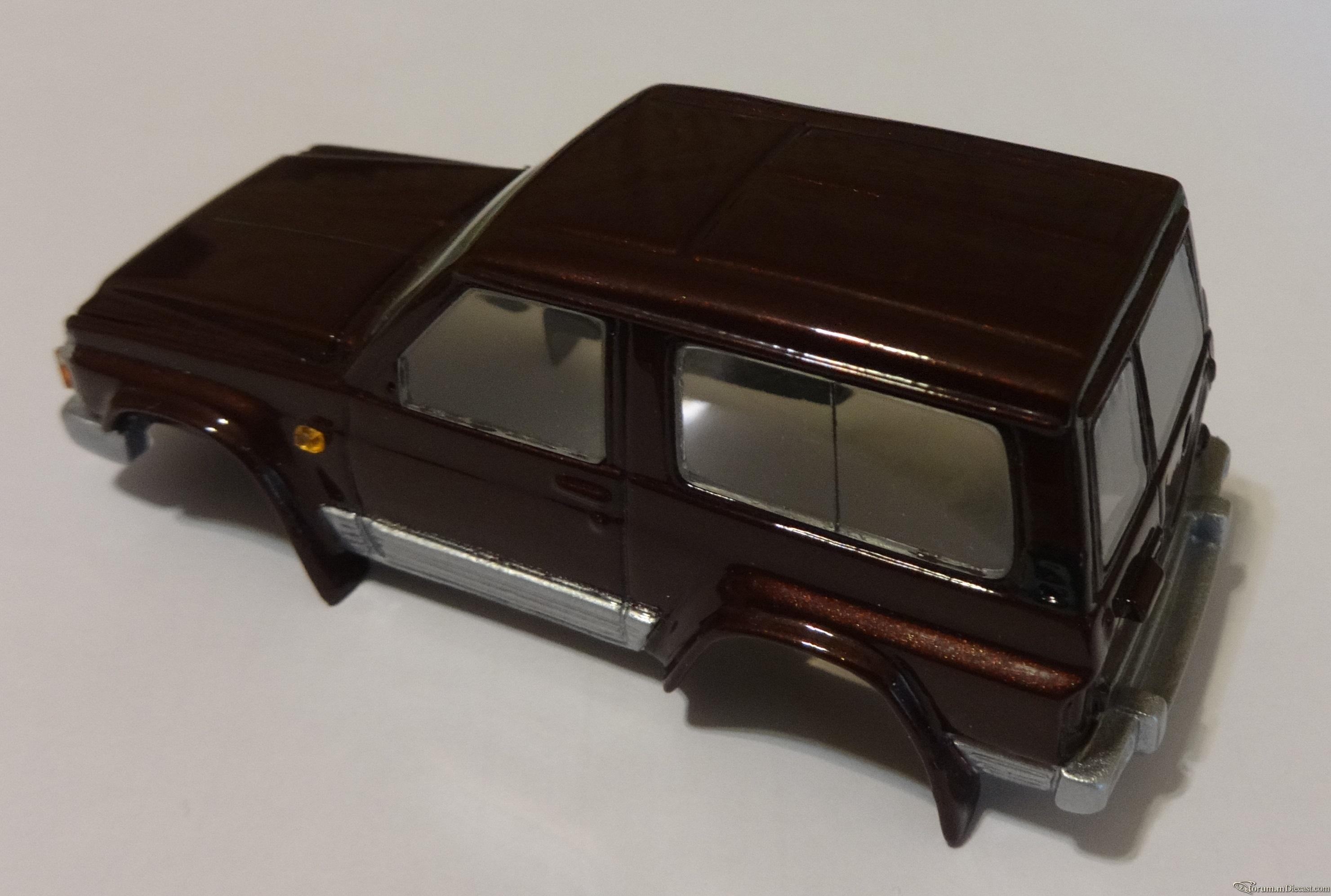

Подумал, подумал - и из обыкновенного орг стекла выточил заново все стеклышки и уменьшил толщину на нождачке.... а потом просто полирнул - он отлично полируется....
собственно, говоря начат процесс сборки, и вот, что получилось...:
post-1797-0-70378800-1517157766_thumb.jpg post-1797-0-42556600-1517157791_thumb.jpg post-1797-0-94390300-1517157827_thumb.jpg post-1797-0-49477900-1517157842_thumb.jpg

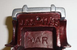

если, я правильно понял производителя - JPS - в таком кузове всего было выпущено 95 китов - post-1797-0-58245400-1517157970_thumb.jpg - и я больше их, не встречал в продаже (на ебее)....

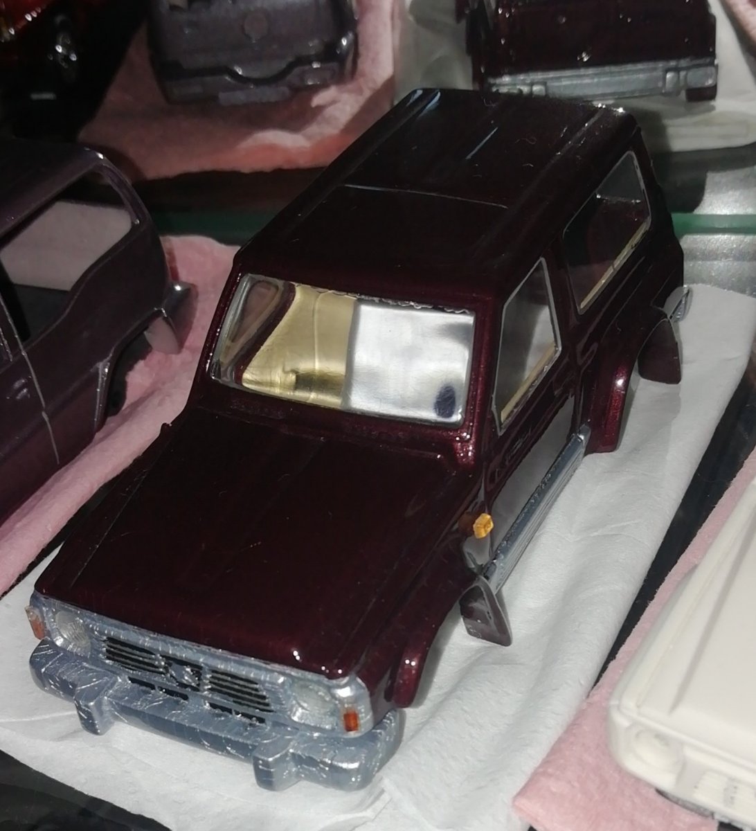

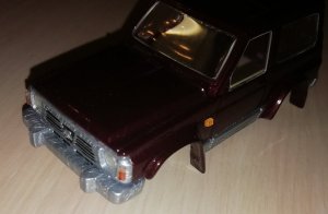

Ребяты, караул! Что происходит... проект и так мега Долгострой, а тут вот какая проблема...
Вдруг возник творческий порыв, и решил дособрать этот несчастный Патруль, взял в руки, а тут - такое.... в общем, сами смотрите:

Радиатор и бампер просто пипец.... на самой модели тоже есть паутина но редкая.
Красил автоэмалями из балончика, грунт тоже из балончика... Что не так ?!?

Да, ситуация не из приятных. Скорее всего это реакция несовместимости основ пластика и краски. В своё время нечто подобное происходило у меня, но с красками. Я делал полицейский М-В и красил зеленой по белой. Но одна была пентафталевая, (по-моему,давно было) а другая -нитра. И одна поднимала другую... Может это нЕчто подобное? А вообще-то лучше всего сначала попробовать на "внутреннем" месте.

Самое интересное сначала и опосля покраски год можно чуть выше посмотреть - нормально все было ... обнаружил недавно, когда надумал собирать...
Что-то мне кит уже золотым обходится....((

Вполне допустимо, что сам процесс реакции может растягиваться во времени...Это как "чума"-с начало всё хорошо, а со временем...хлам. Но всё это не уменьшает печали!
