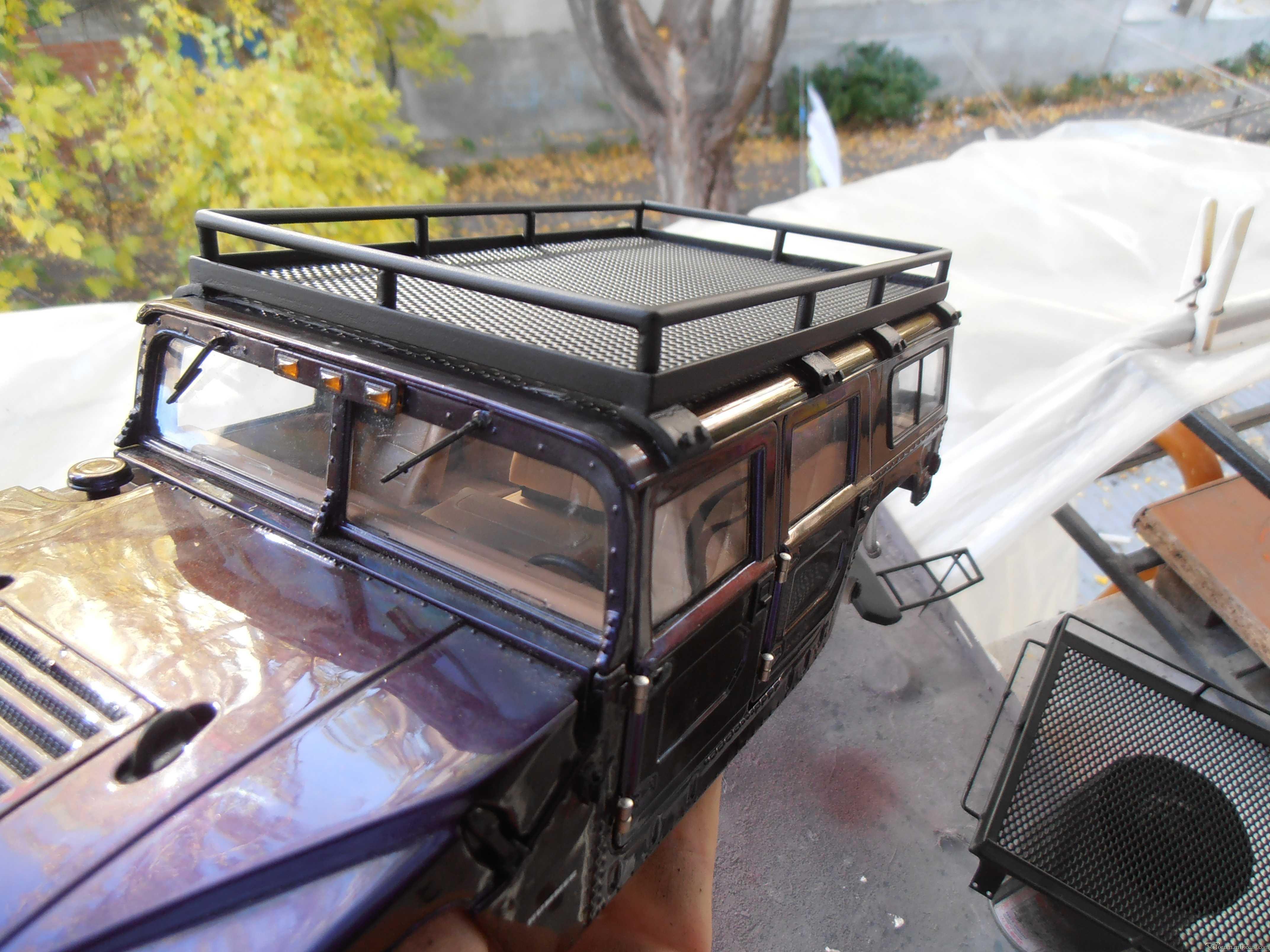

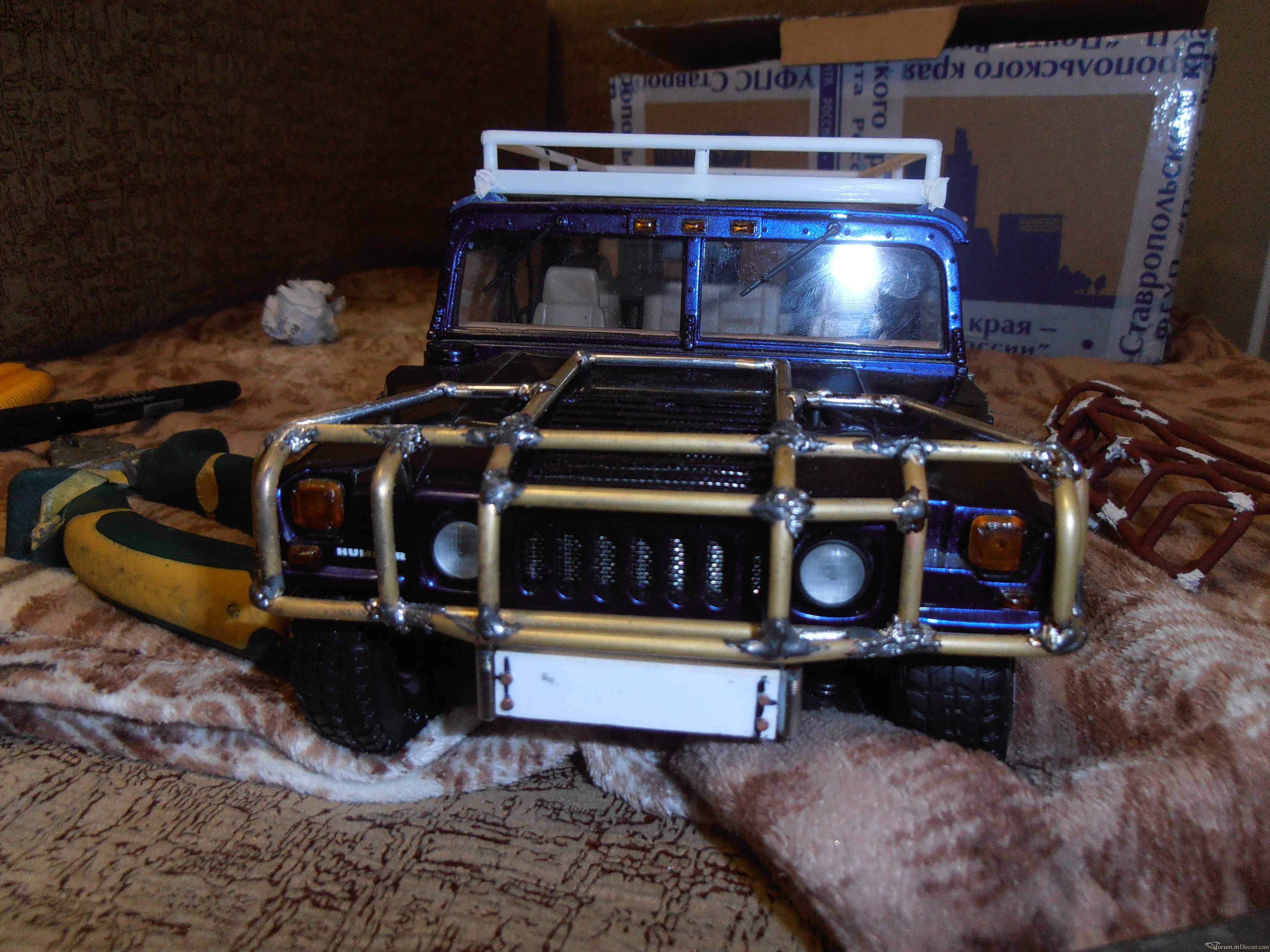

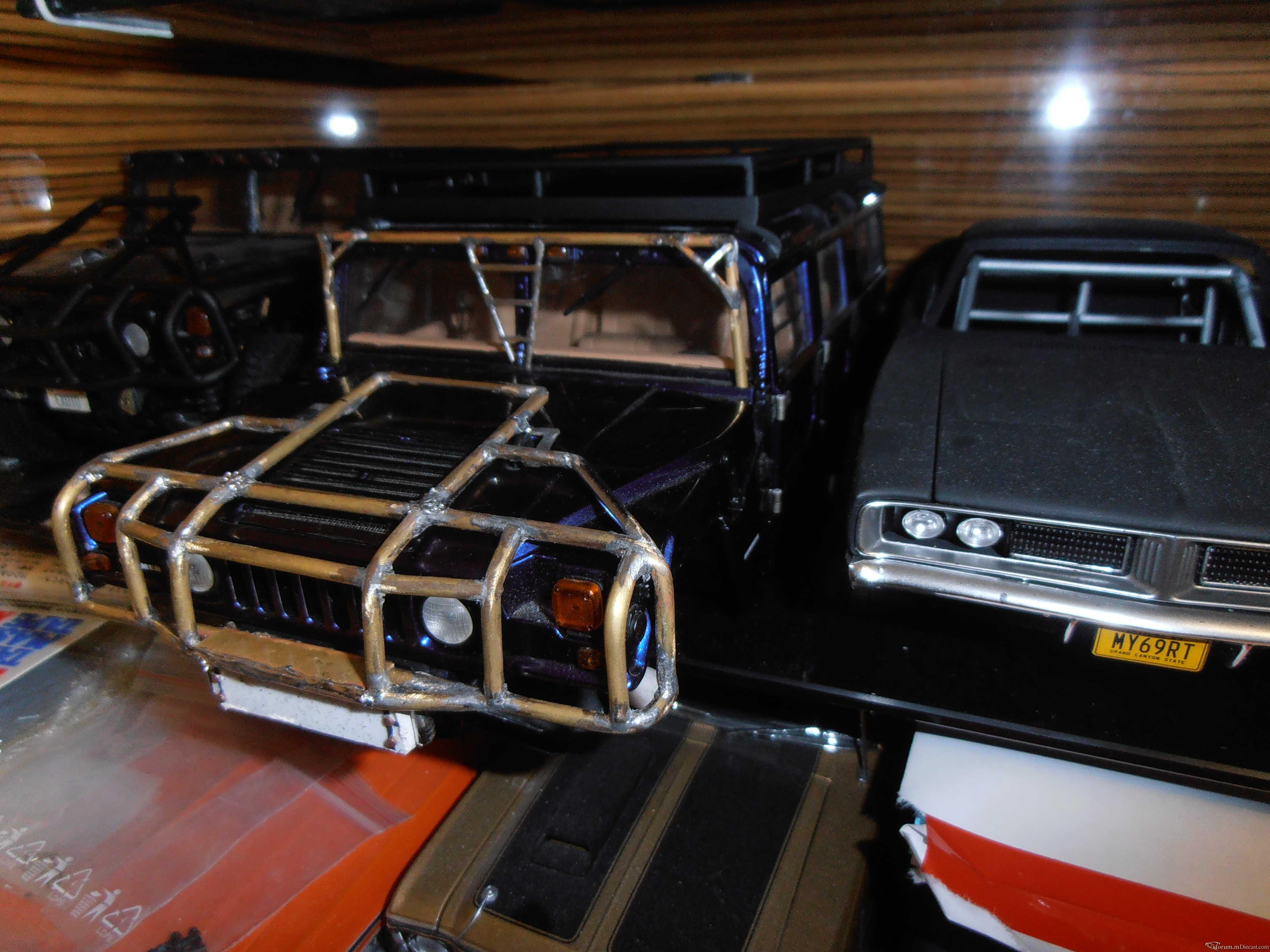

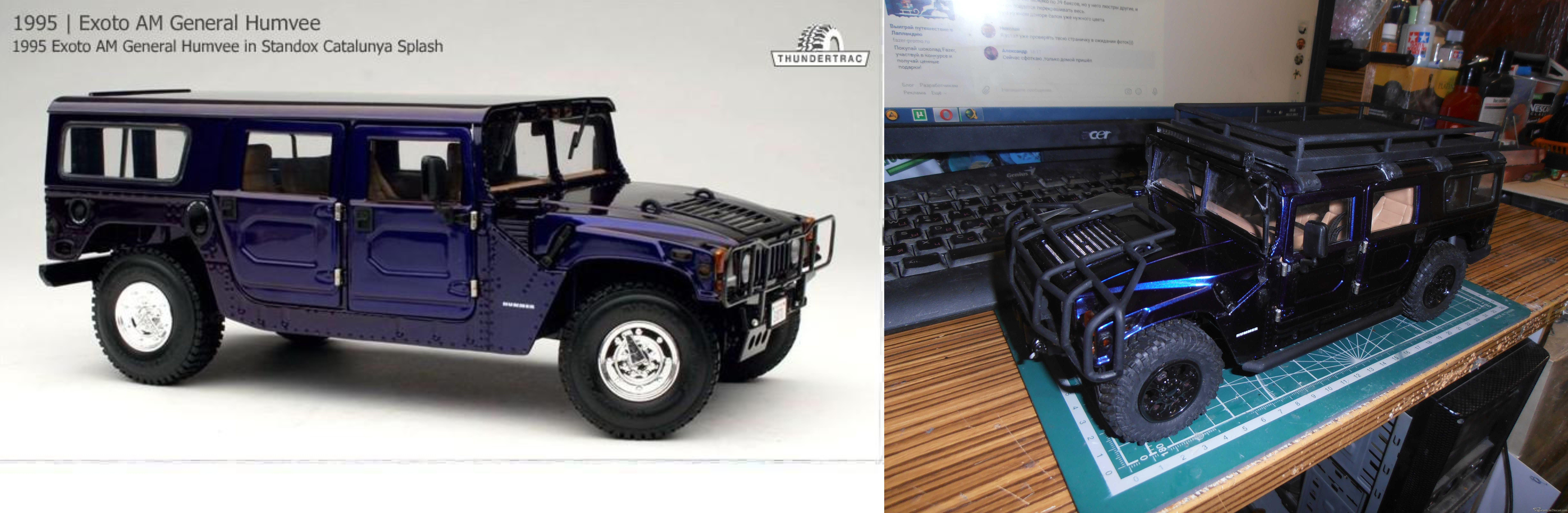

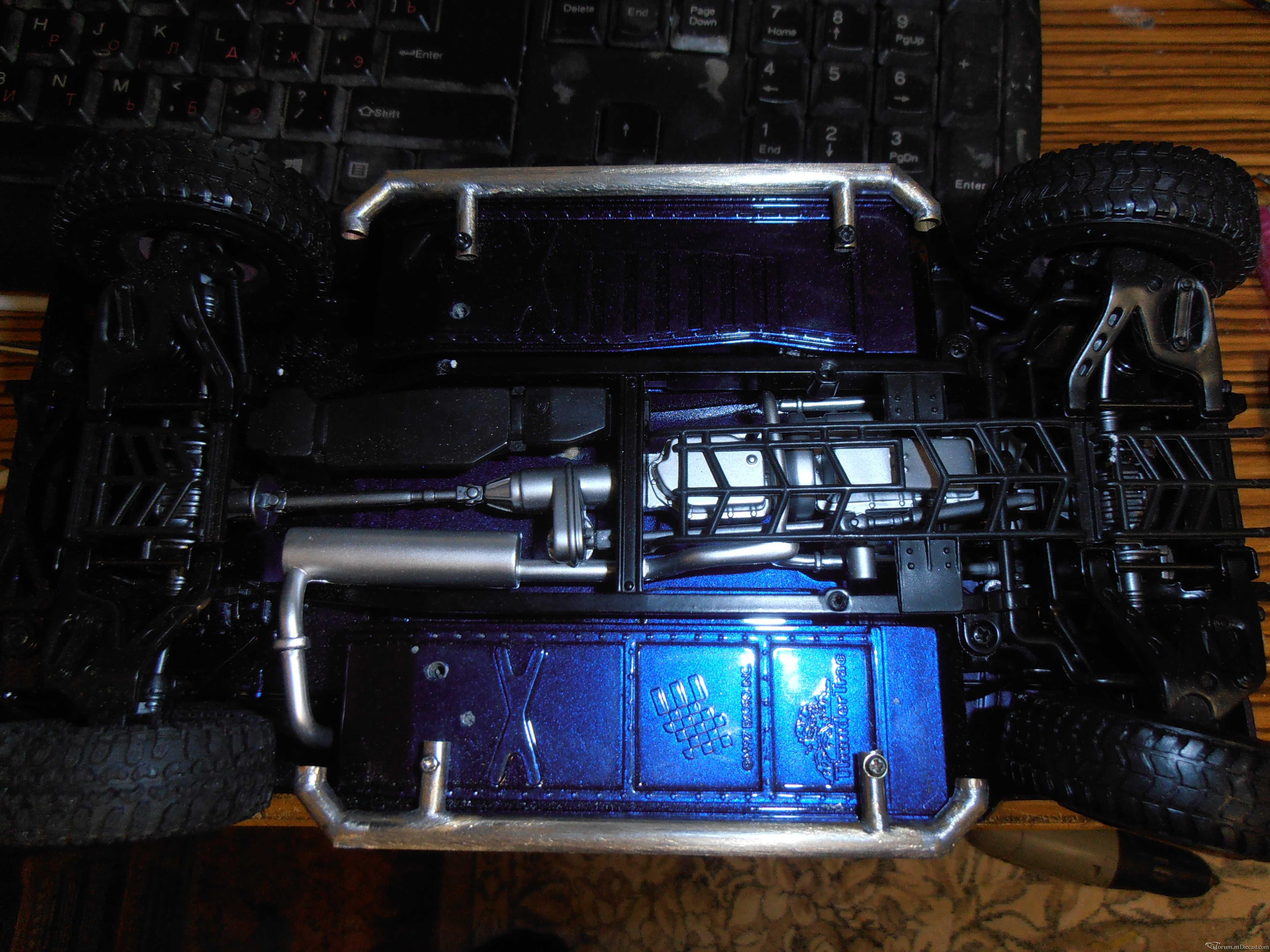

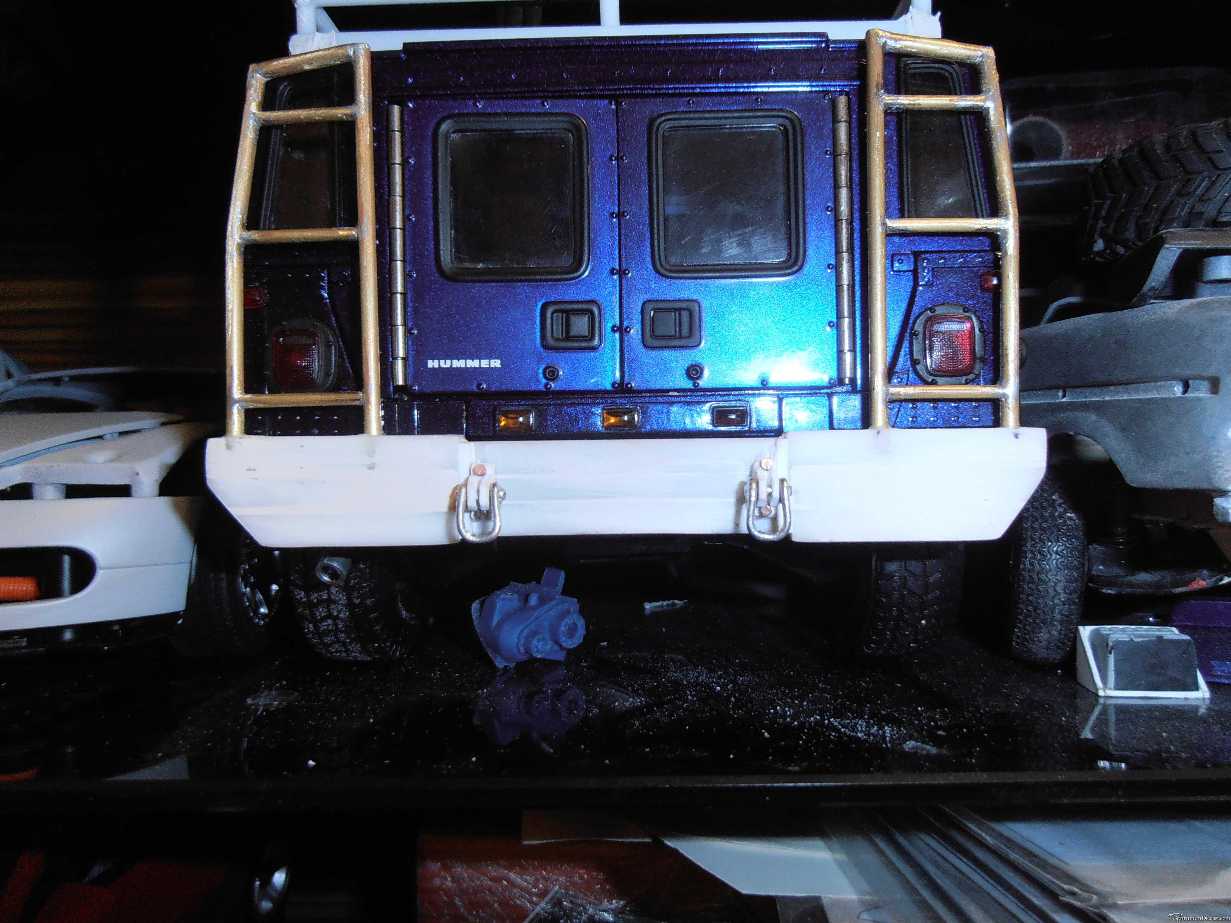

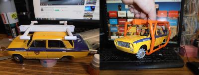

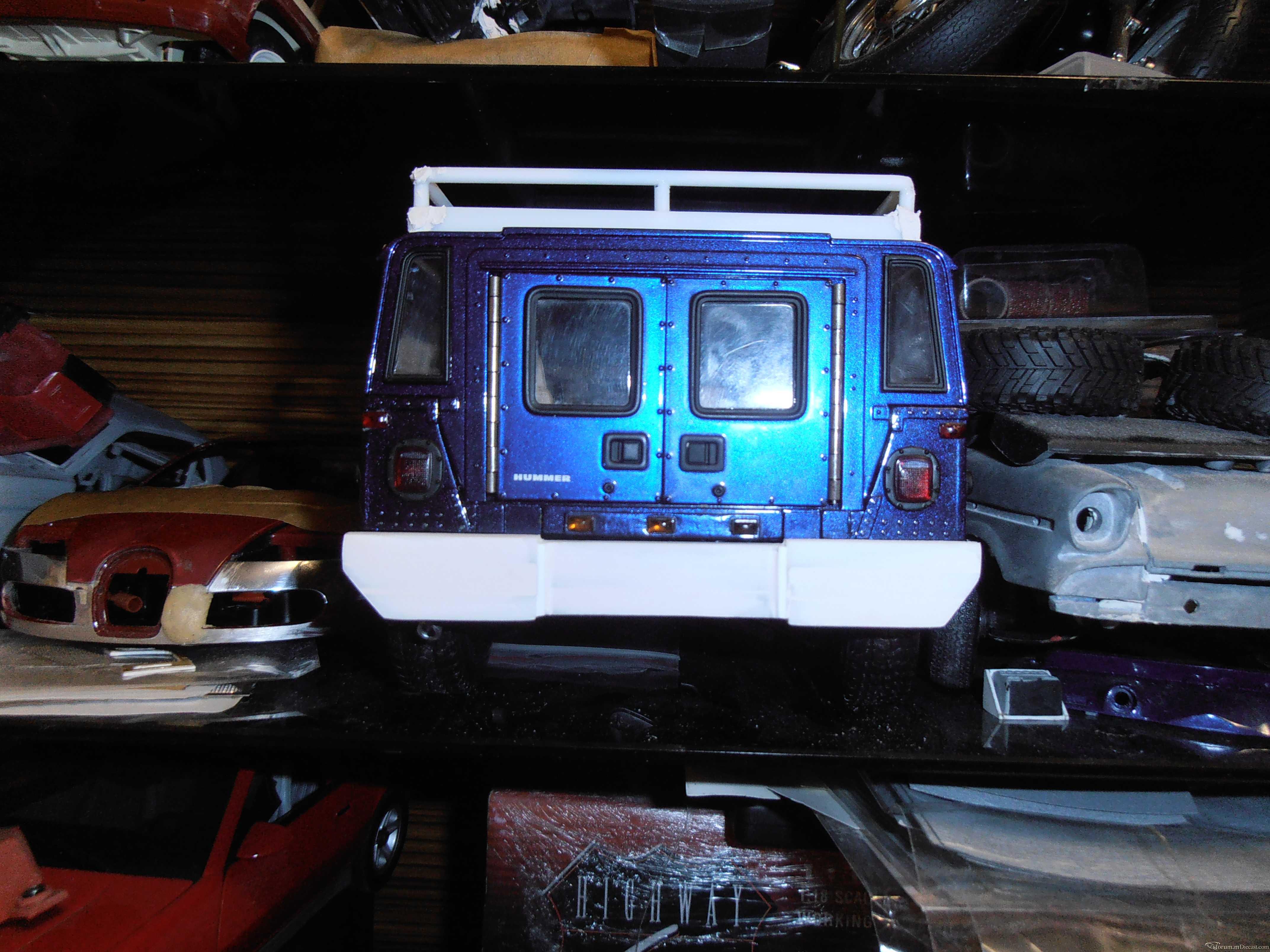

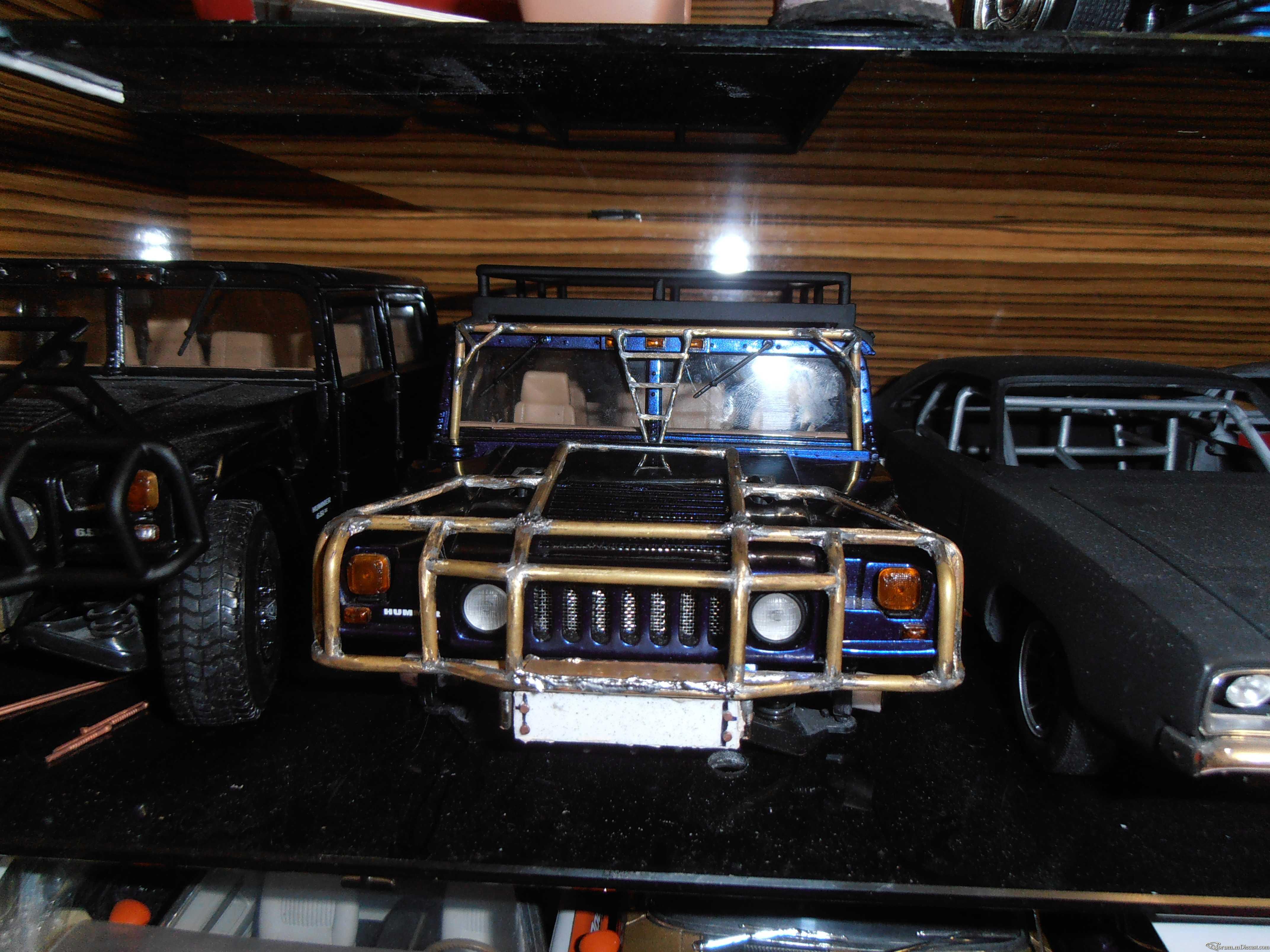

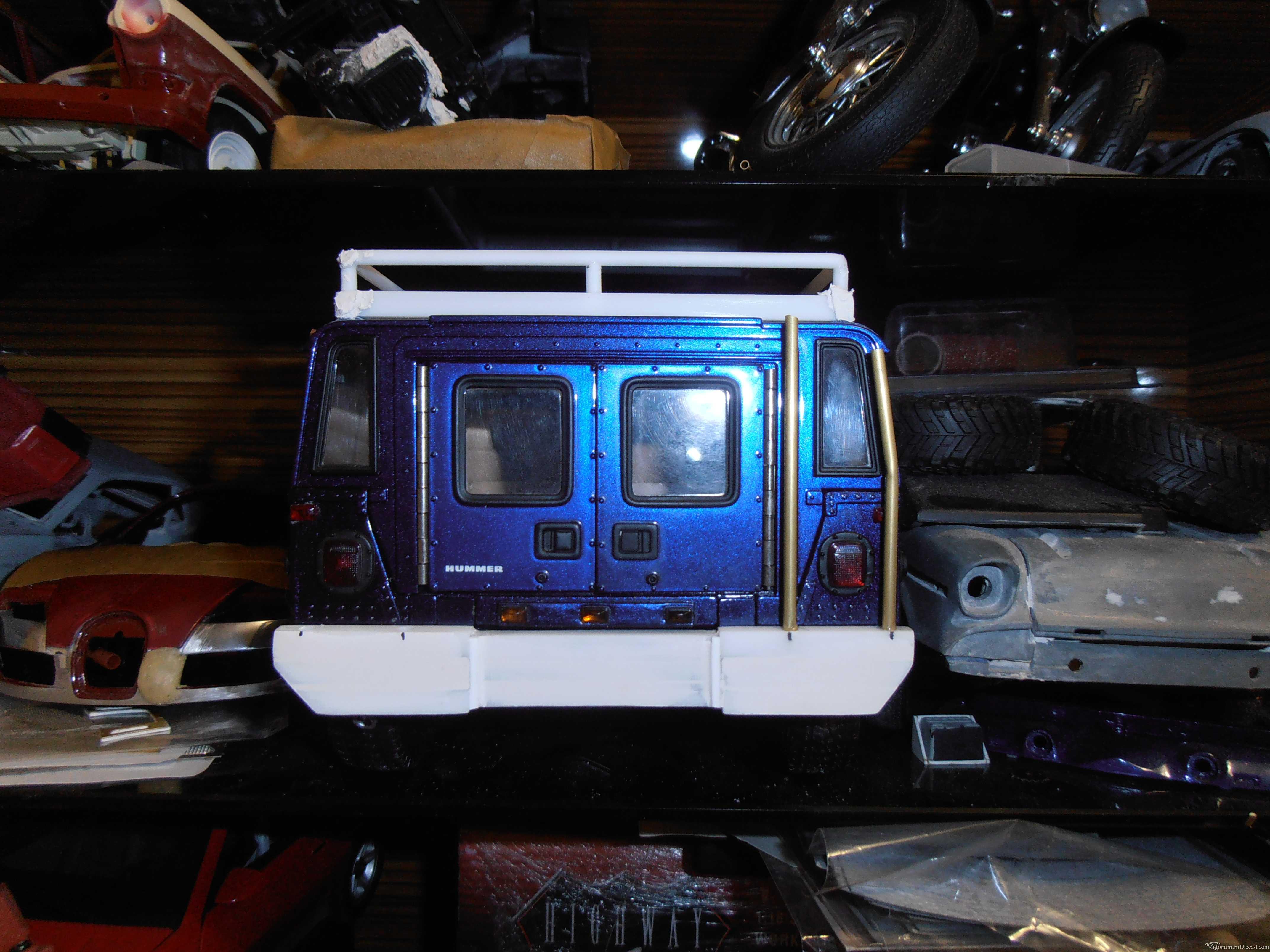

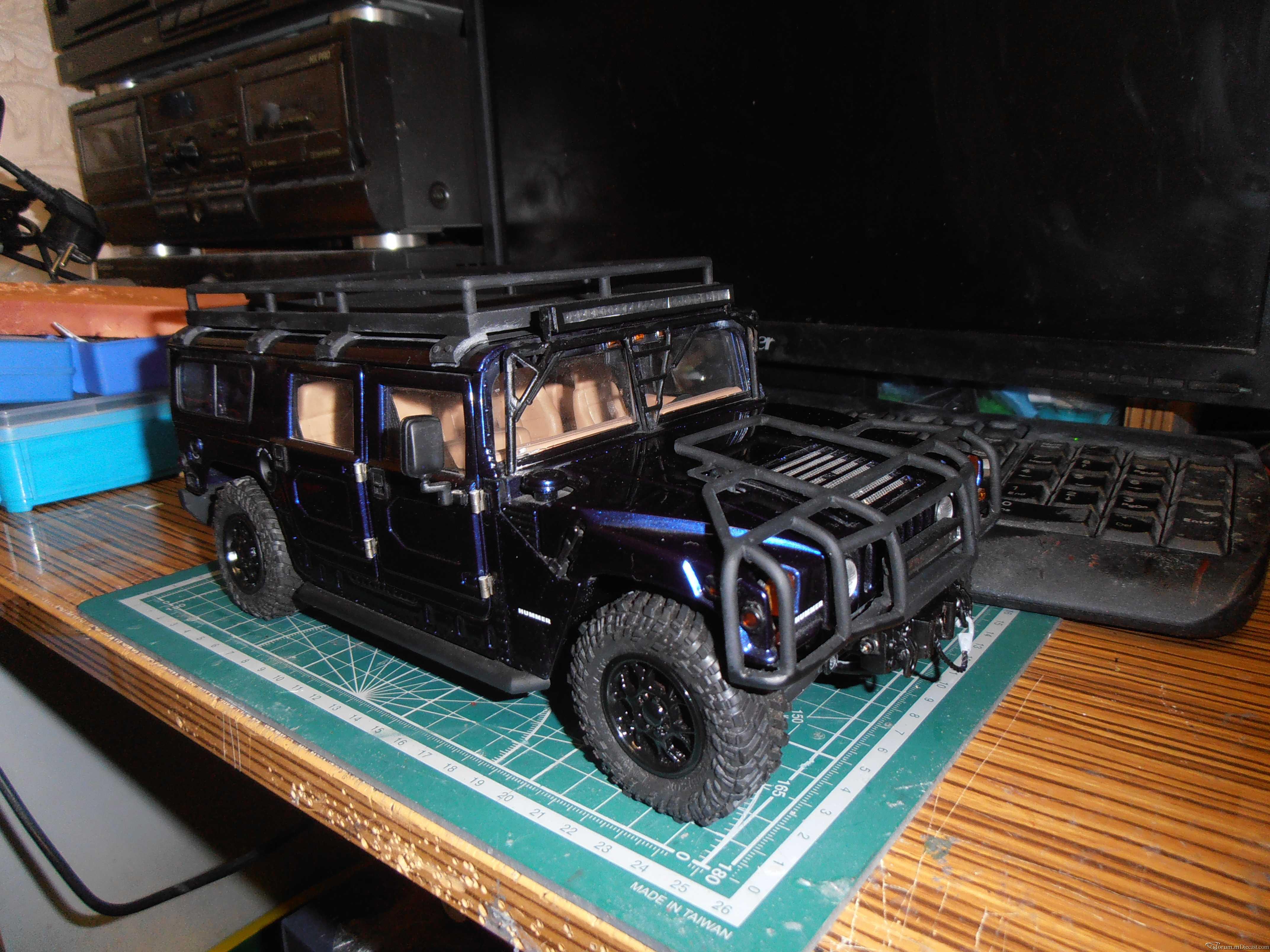

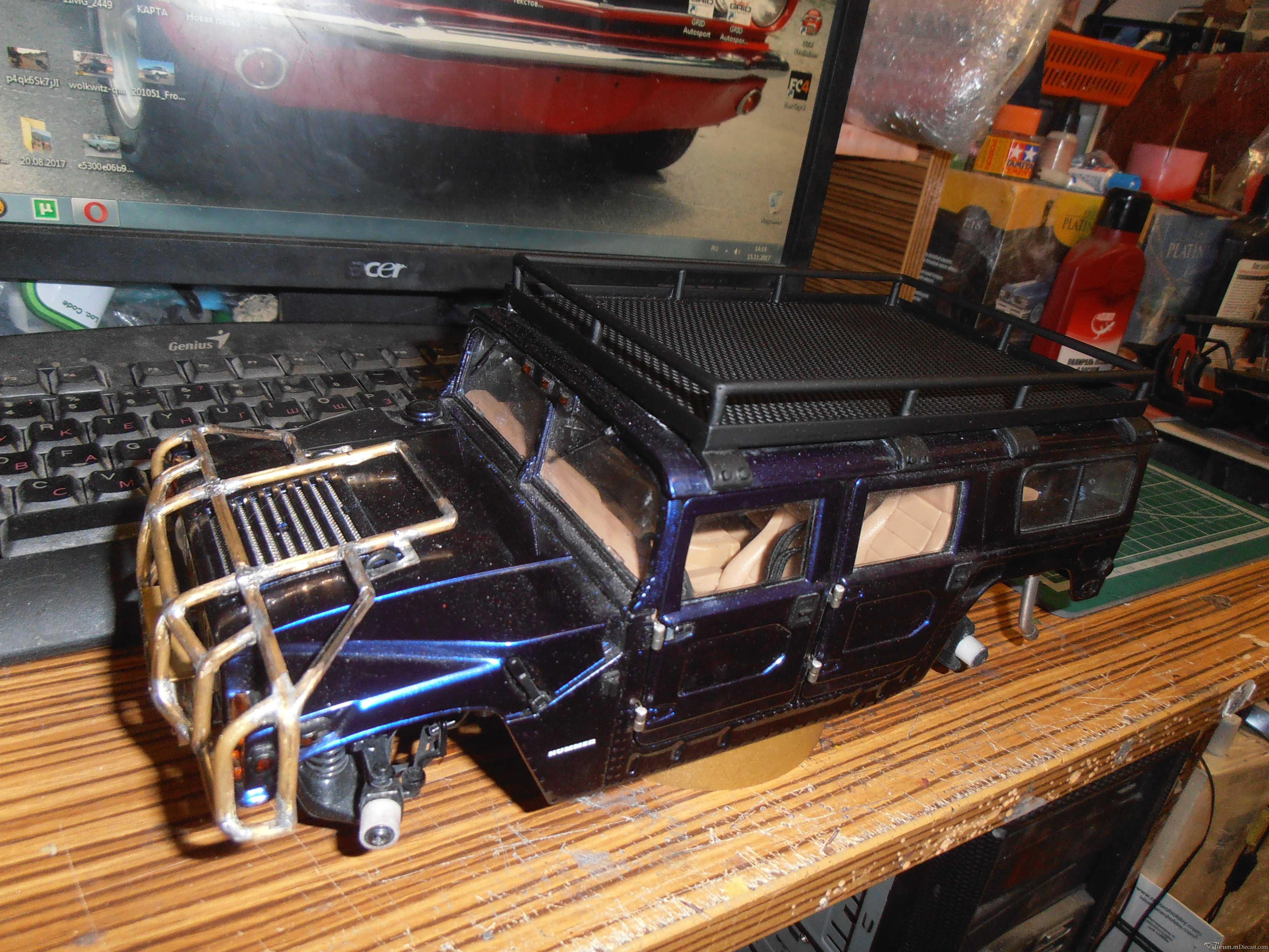

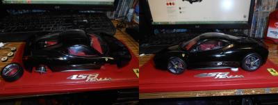

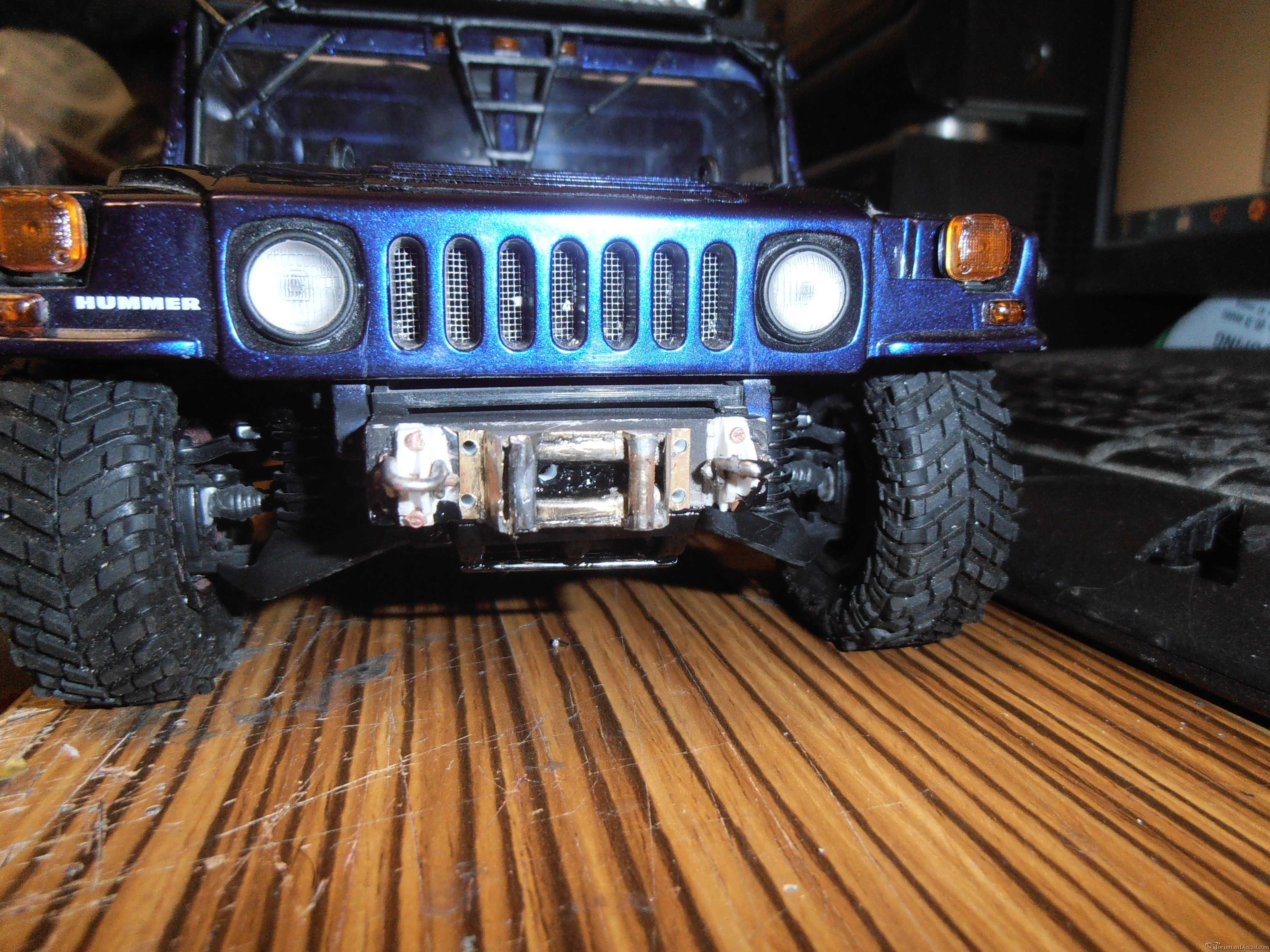

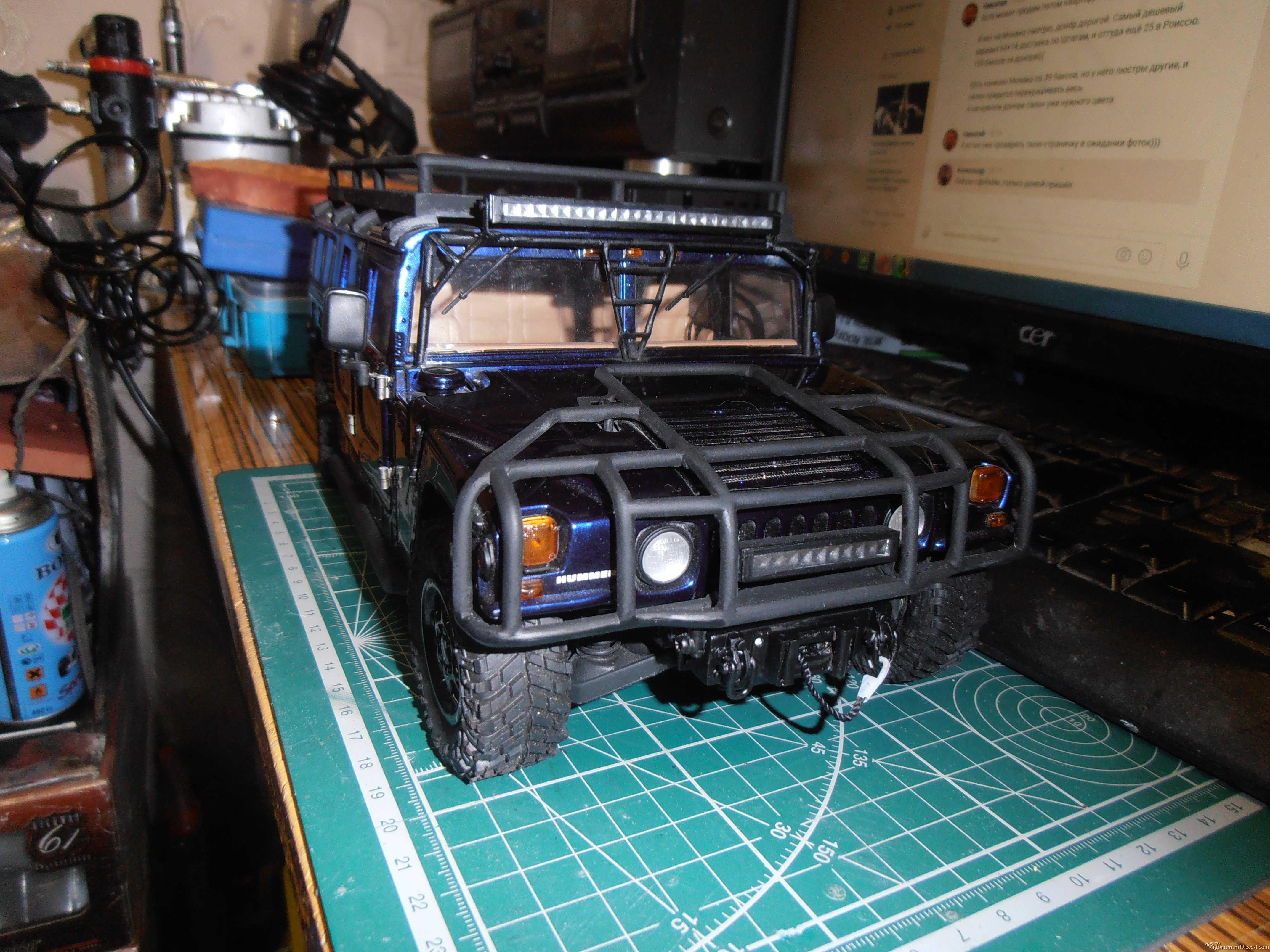

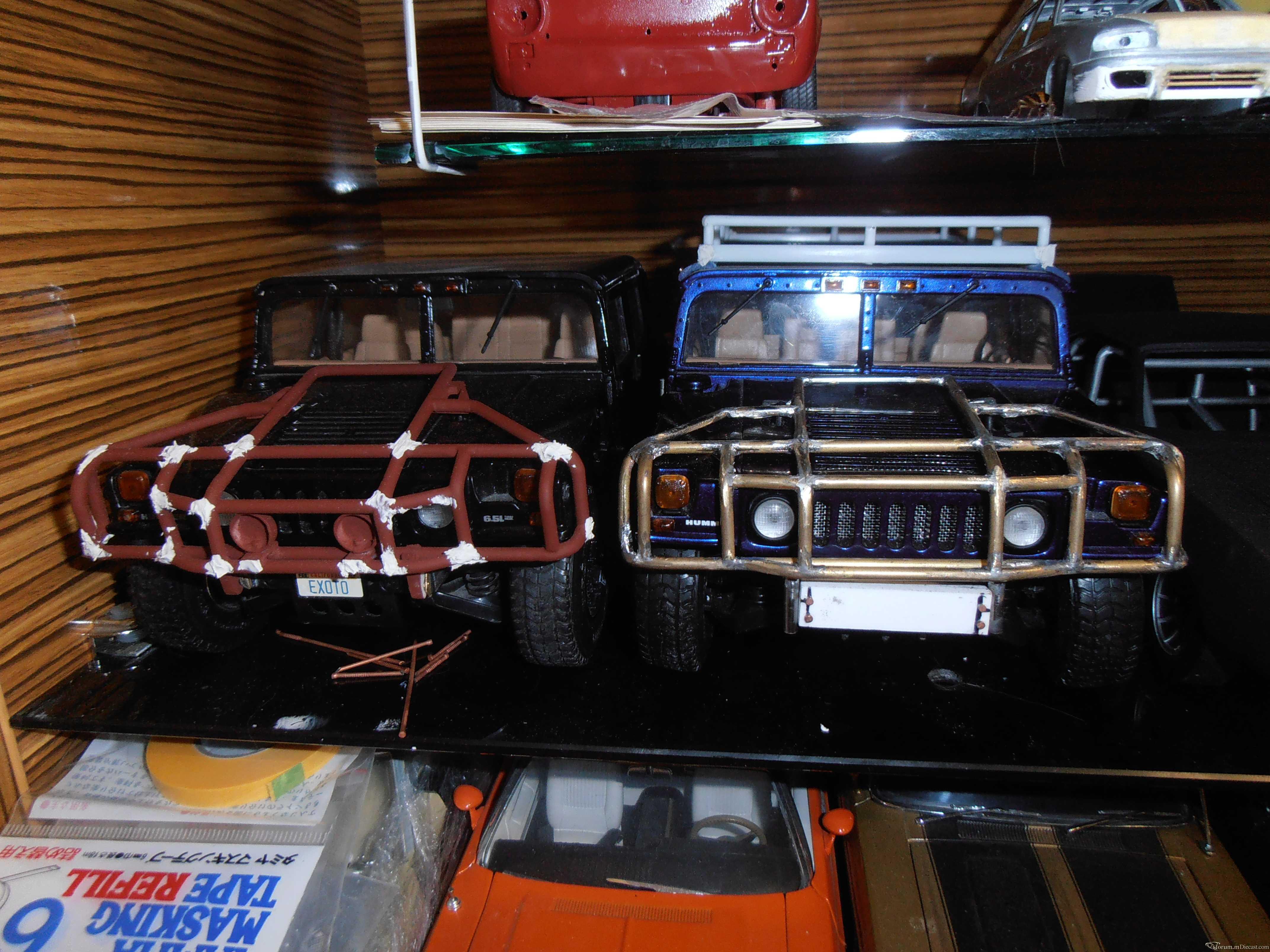

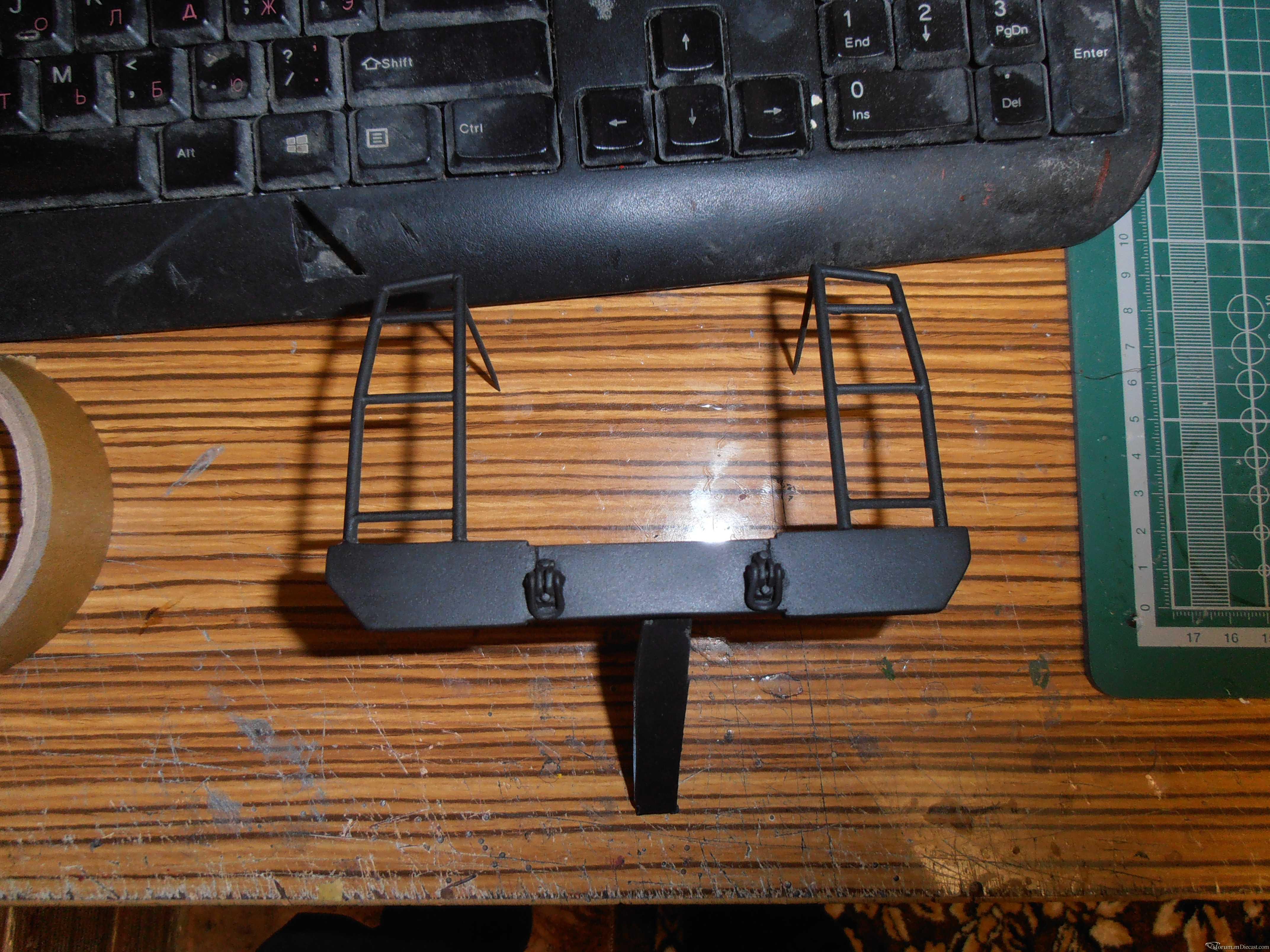

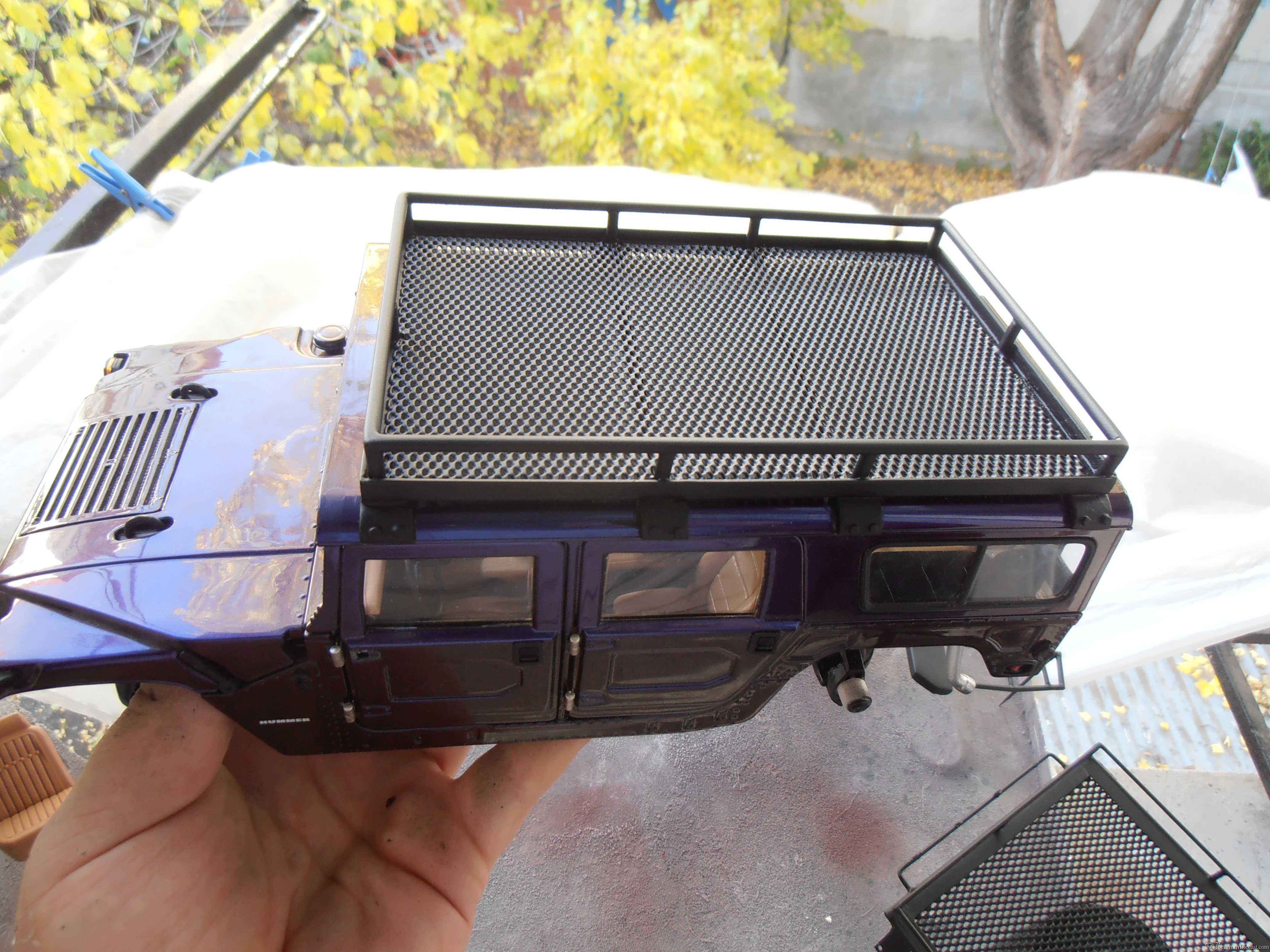

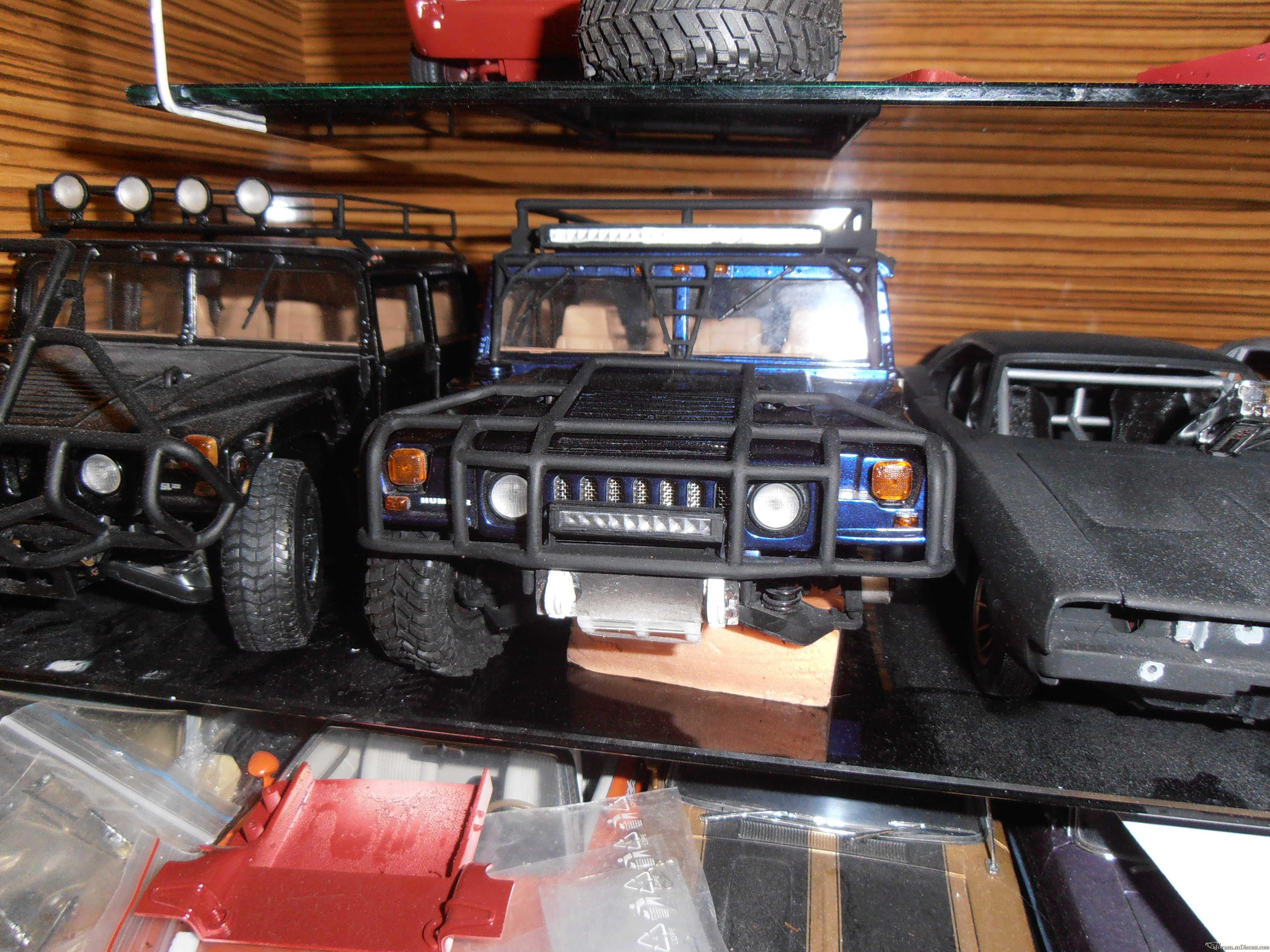

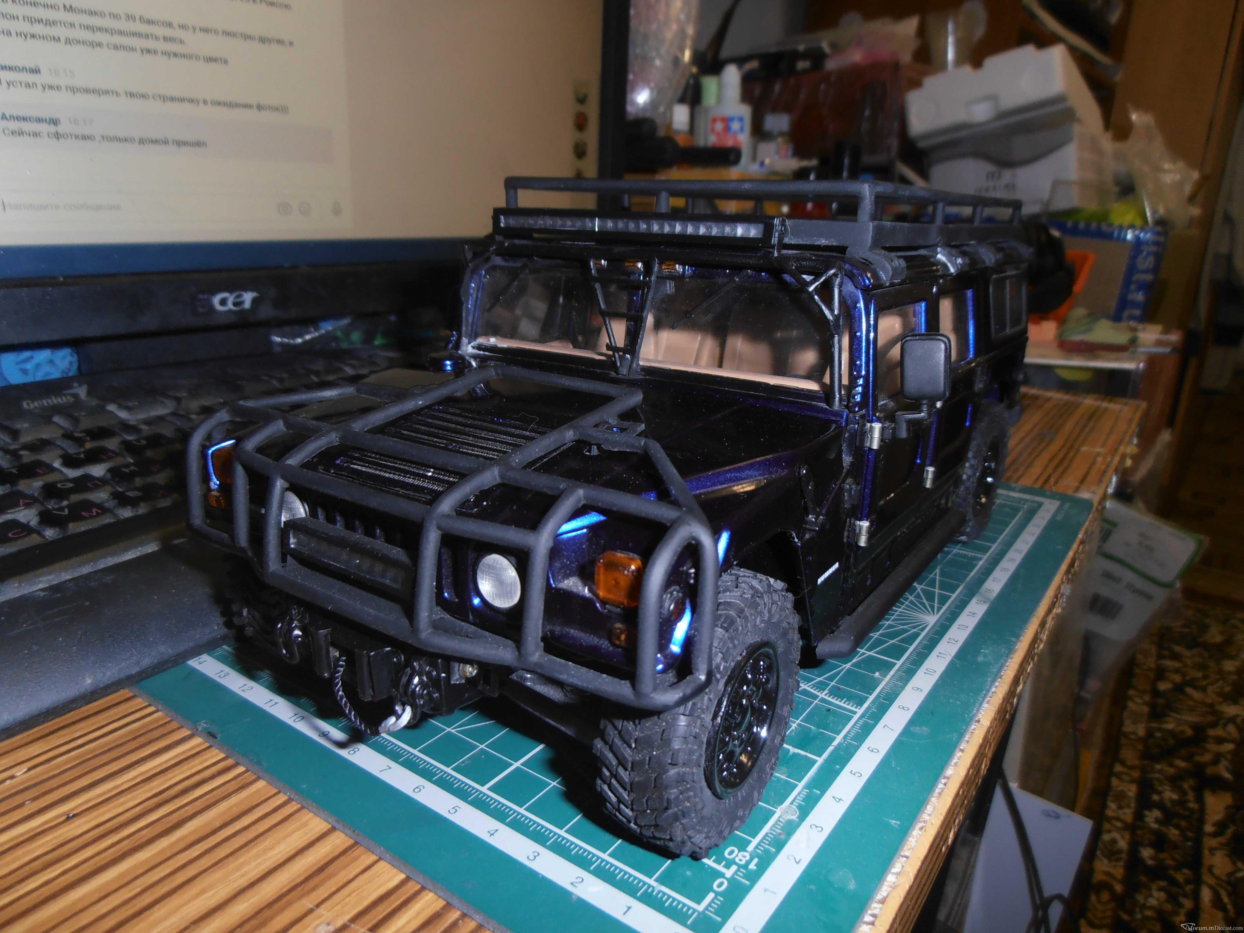

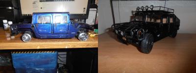

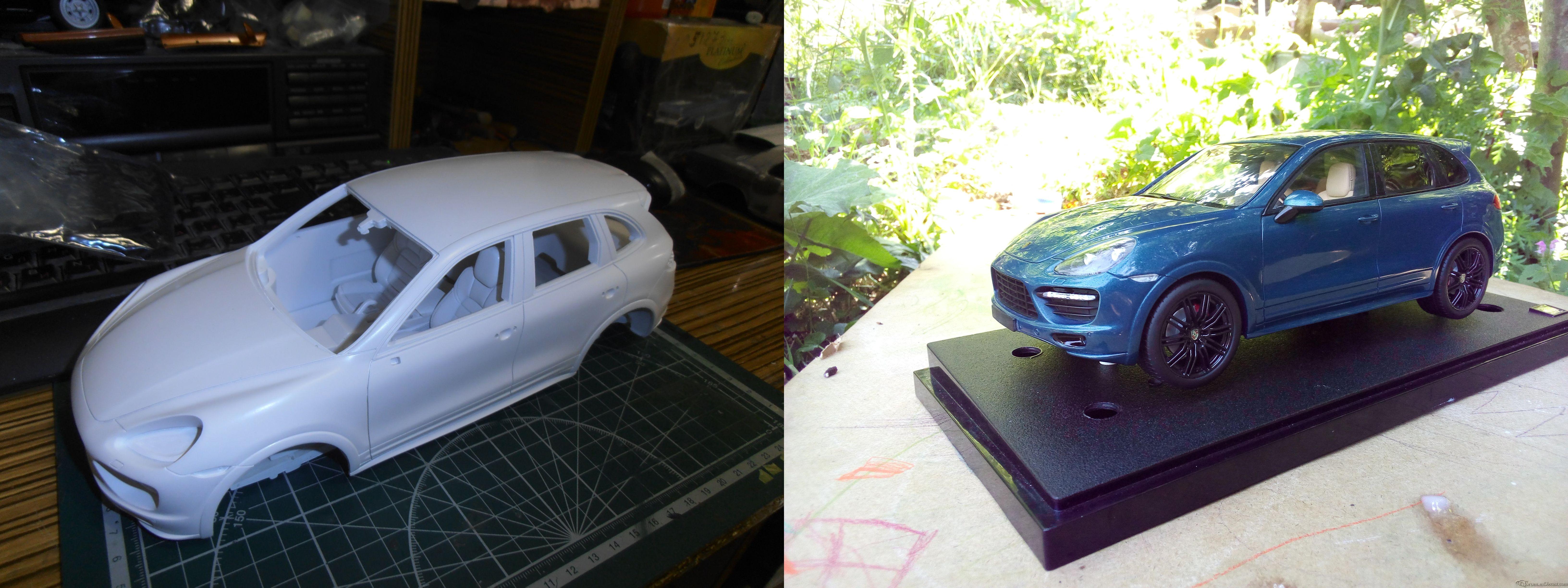

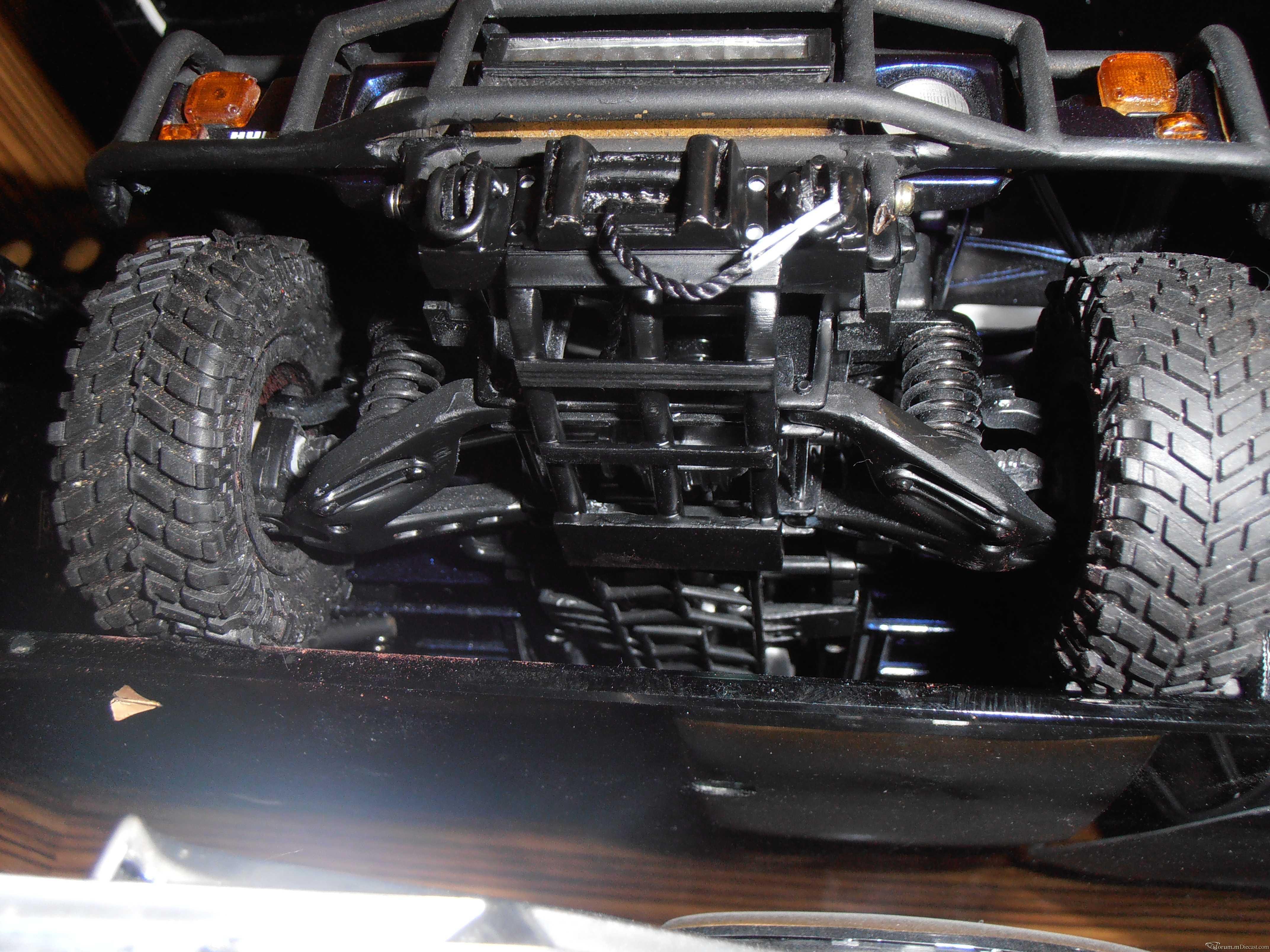

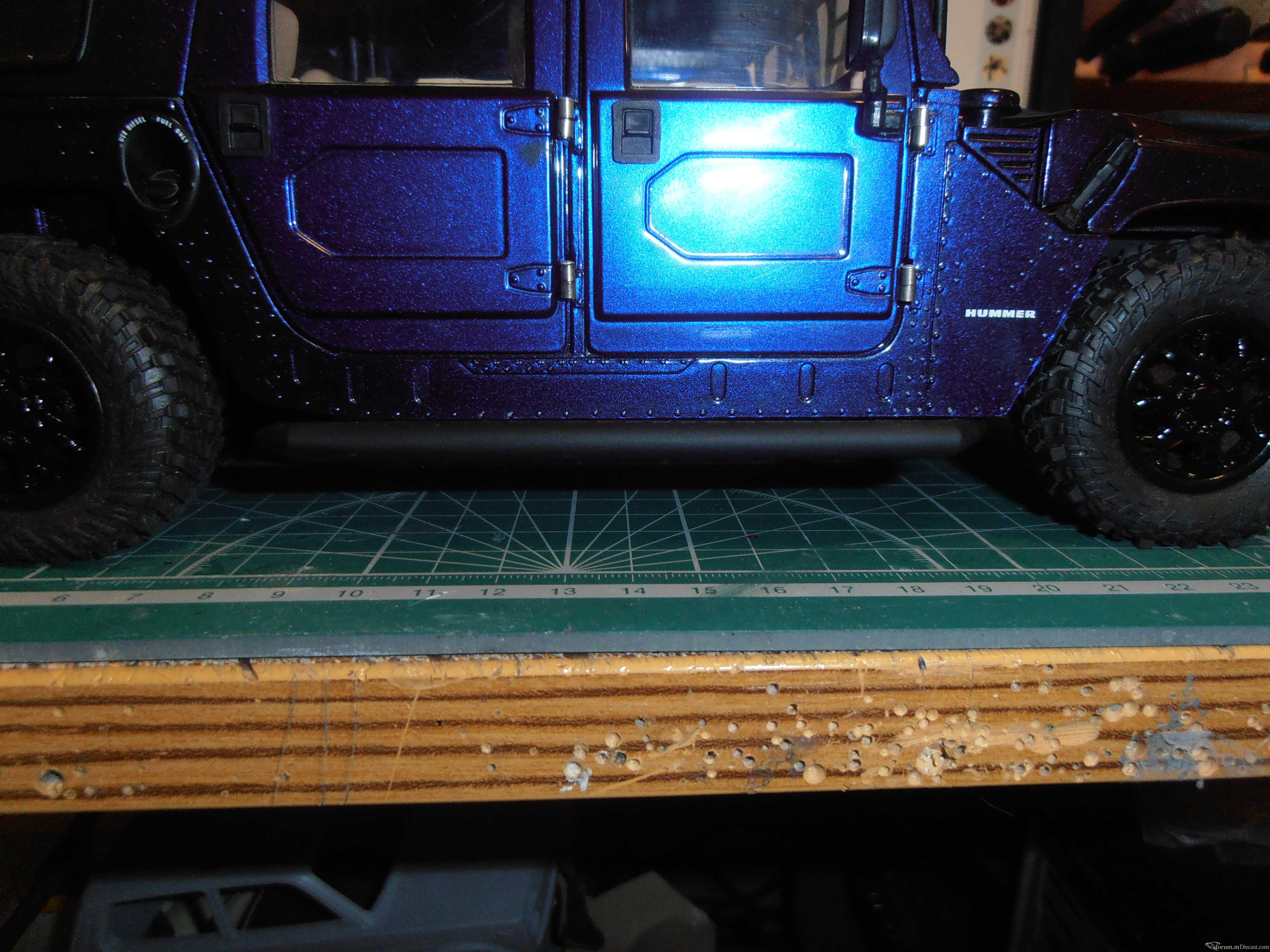

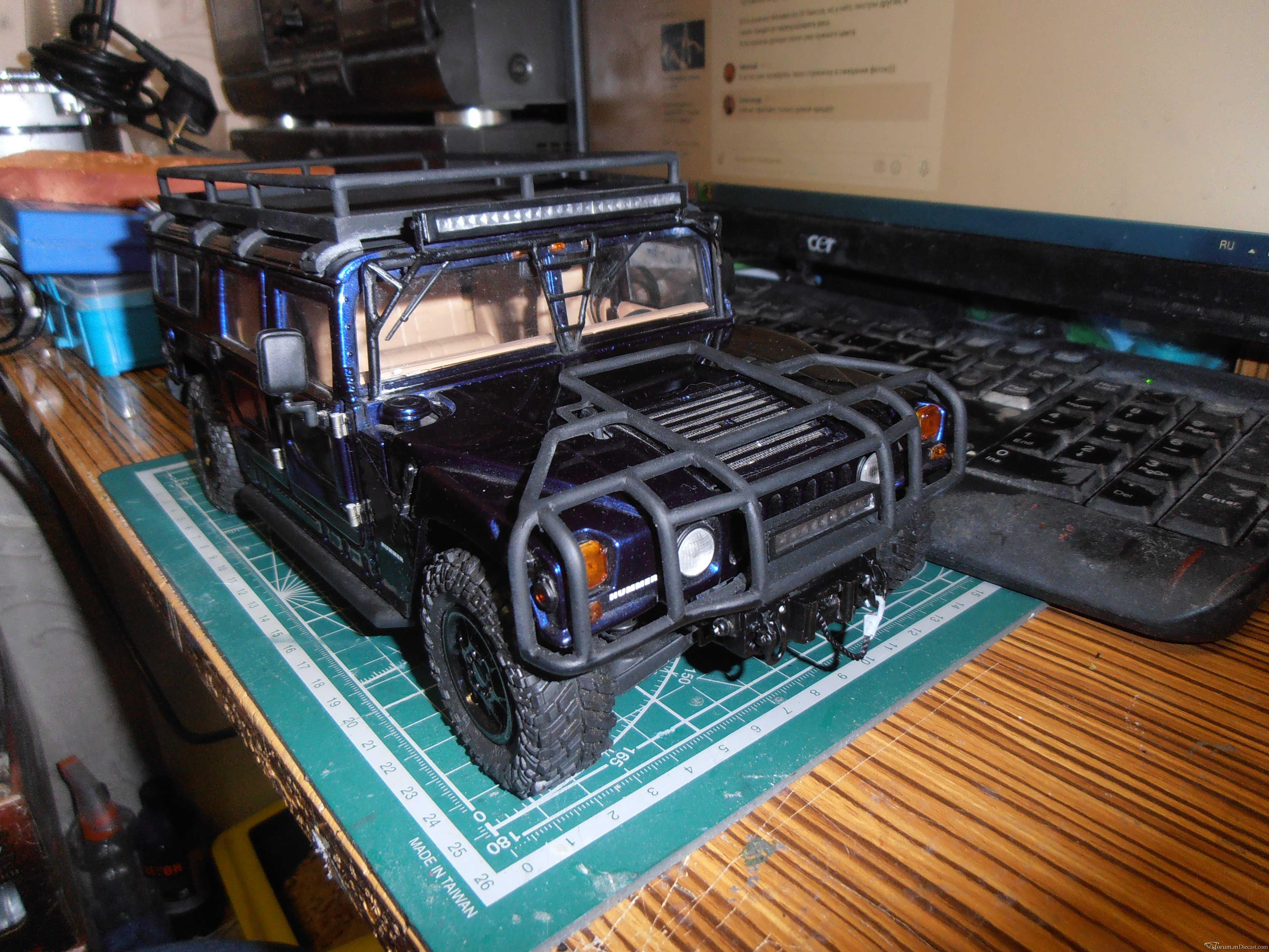

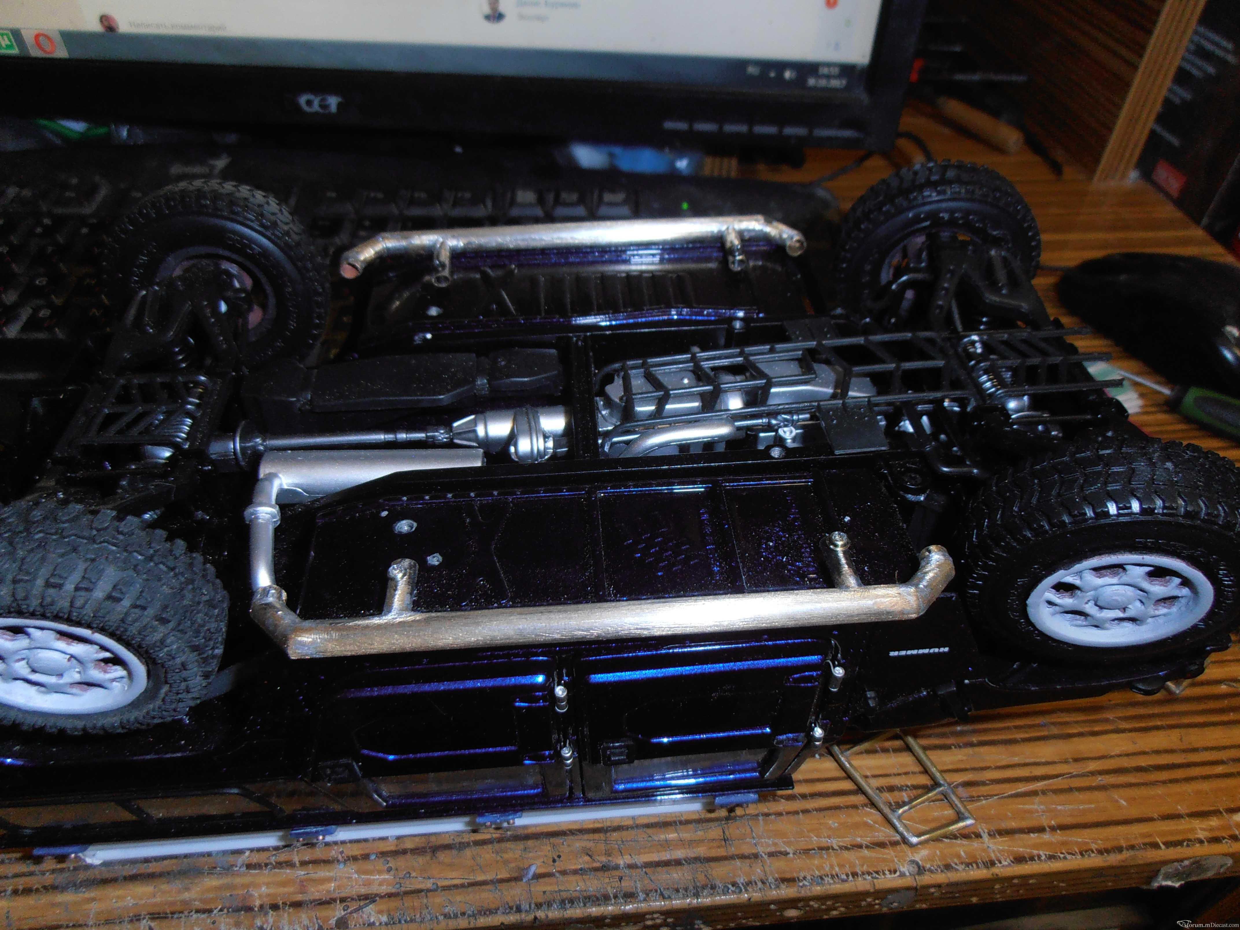

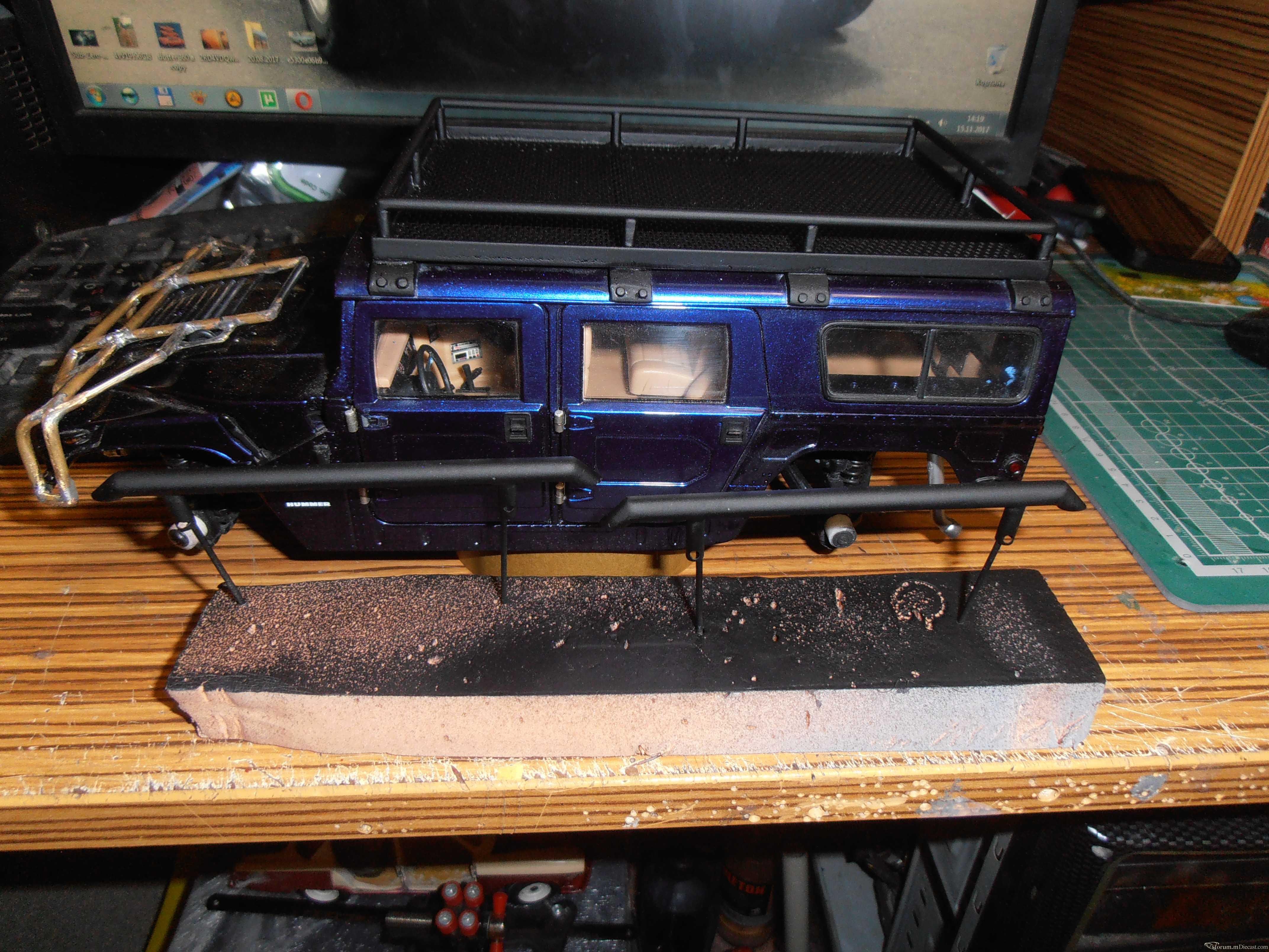

Сделан новый бампер,лестницы ,пороги уже металл) спаял кенгурятник и бампер под него .
post-9185-0-22823800-1536267750_thumb.jpgpost-9185-0-06316100-1536267757_thumb.jpgpost-9185-0-97009200-1536267764_thumb.jpgpost-9185-0-37587200-1536267774_thumb.jpgpost-9185-0-64235700-1536267783_thumb.jpgpost-9185-0-20224600-1536267791_thumb.jpgpost-9185-0-65816900-1536267842_thumb.jpgpost-9185-0-92932400-1536267849_thumb.jpgpost-9185-0-73734200-1536267872_thumb.jpgpost-9185-0-41844000-1536268040_thumb.jpgpost-9185-0-27176600-1536268048_thumb.jpg

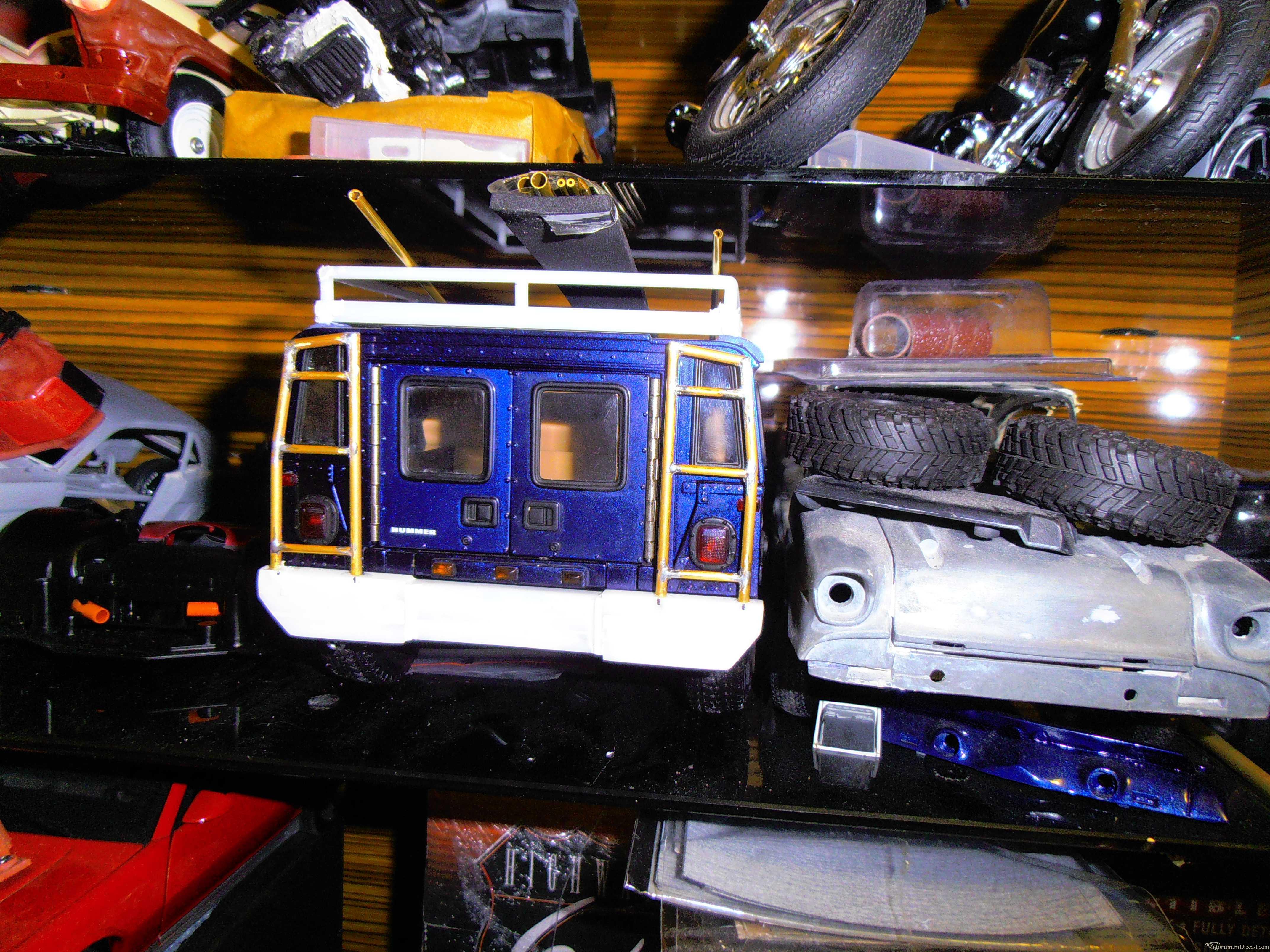

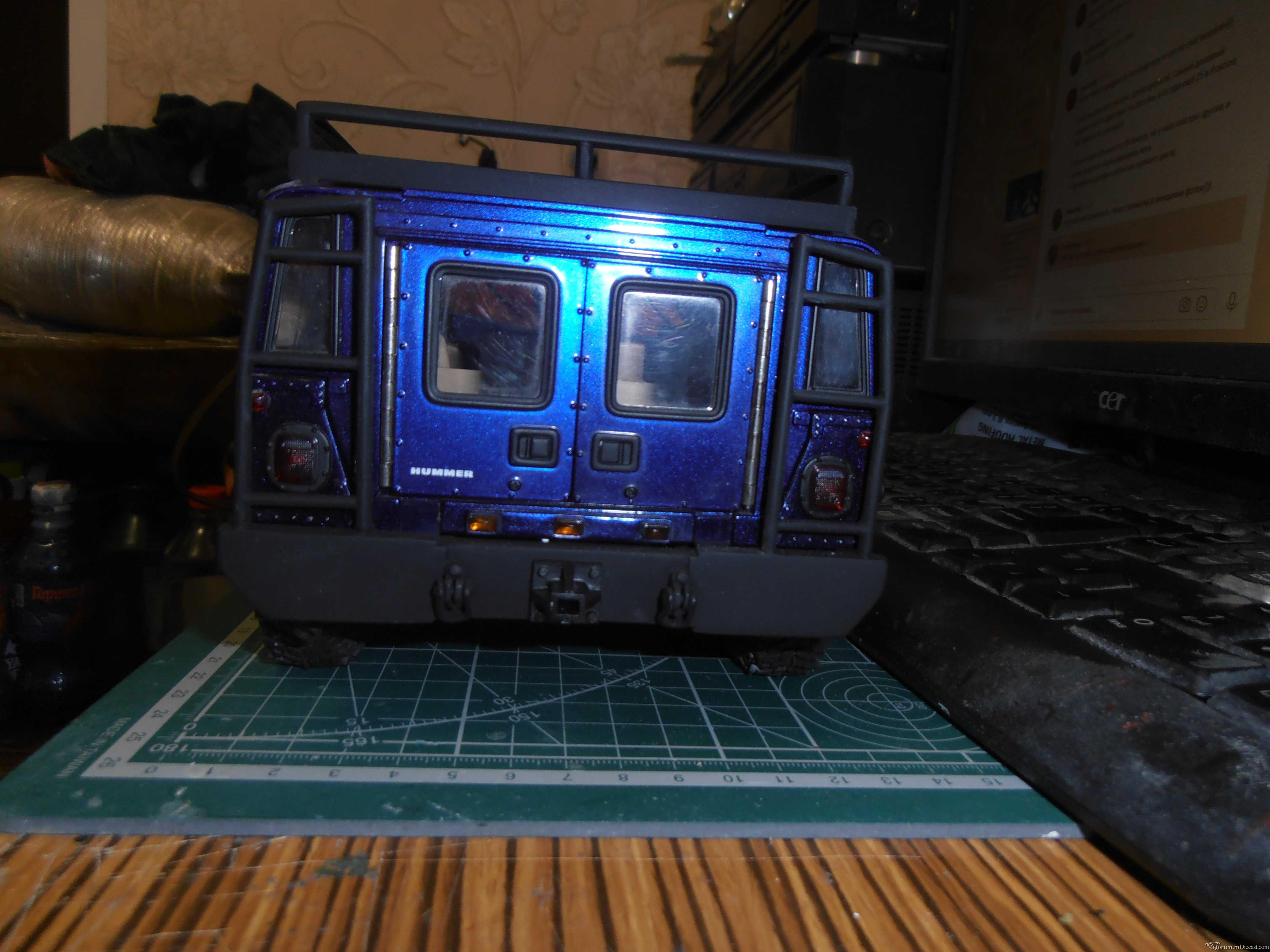

Покрасил то что уже готово.
post-9185-0-47085600-1536268250_thumb.jpgpost-9185-0-39059300-1536268257_thumb.jpgpost-9185-0-84222200-1536268264_thumb.jpgpost-9185-0-15091800-1536268331_thumb.jpgpost-9185-0-47477800-1536268339_thumb.jpgpost-9185-0-95564300-1536268347_thumb.jpg
Небольшой Каркас лобовой,на нем будет люстра .
post-9185-0-59681800-1536268560_thumb.jpgpost-9185-0-38259900-1536268567_thumb.jpgpost-9185-0-07682700-1536268610_thumb.jpgpost-9185-0-16420900-1536268618_thumb.jpg
  • Upvote 4
Link to comment
Share on other sites
Прикольно получилось!!!
Пусть владелец покрышки развернет, чтобы рисунок у всех одинаково был направлен. И еще вопрос по резине: внутри есть что-то для усиления? А то на одной фотке она очень просела под весом модели.
Link to comment
Уже наверное развернул,давно делал,усилители поролон ,то там сильно большой вес проседает .
  • Upvote 1
Link to comment

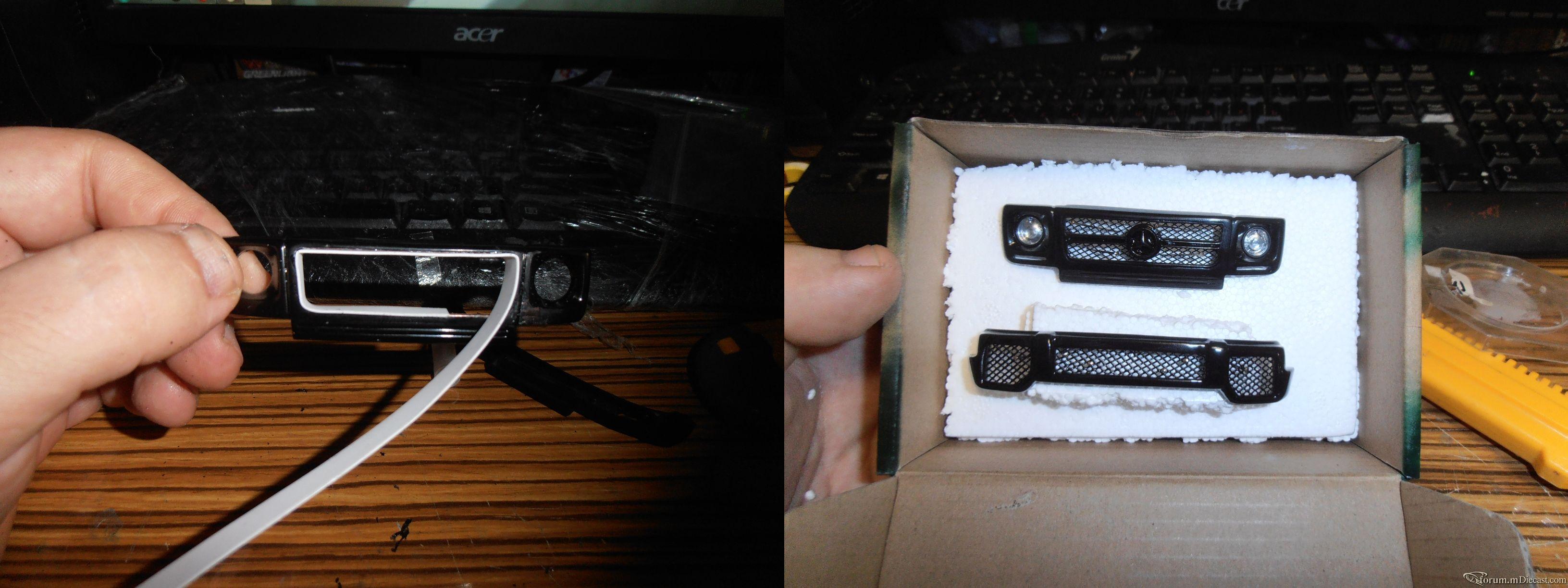

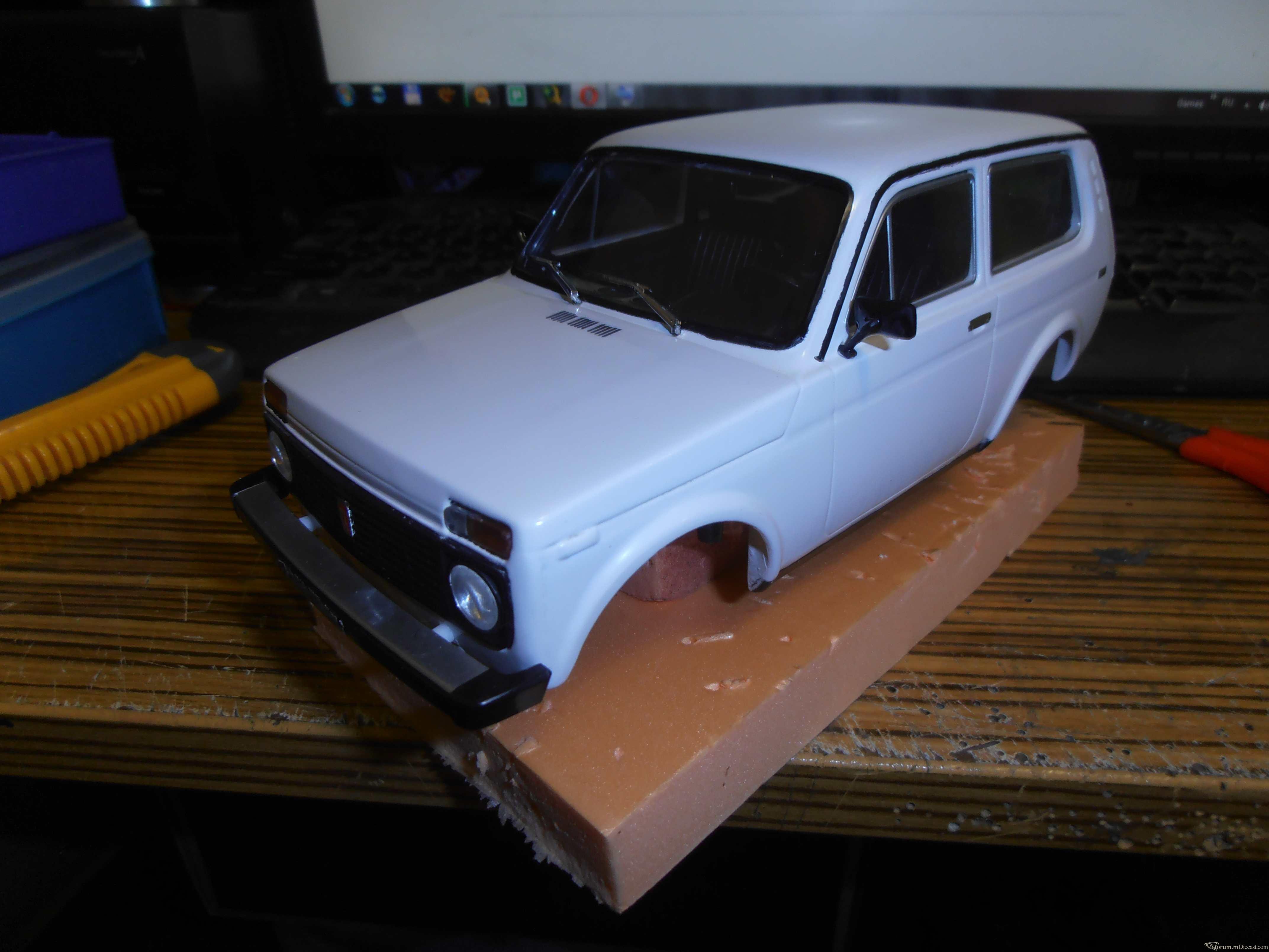

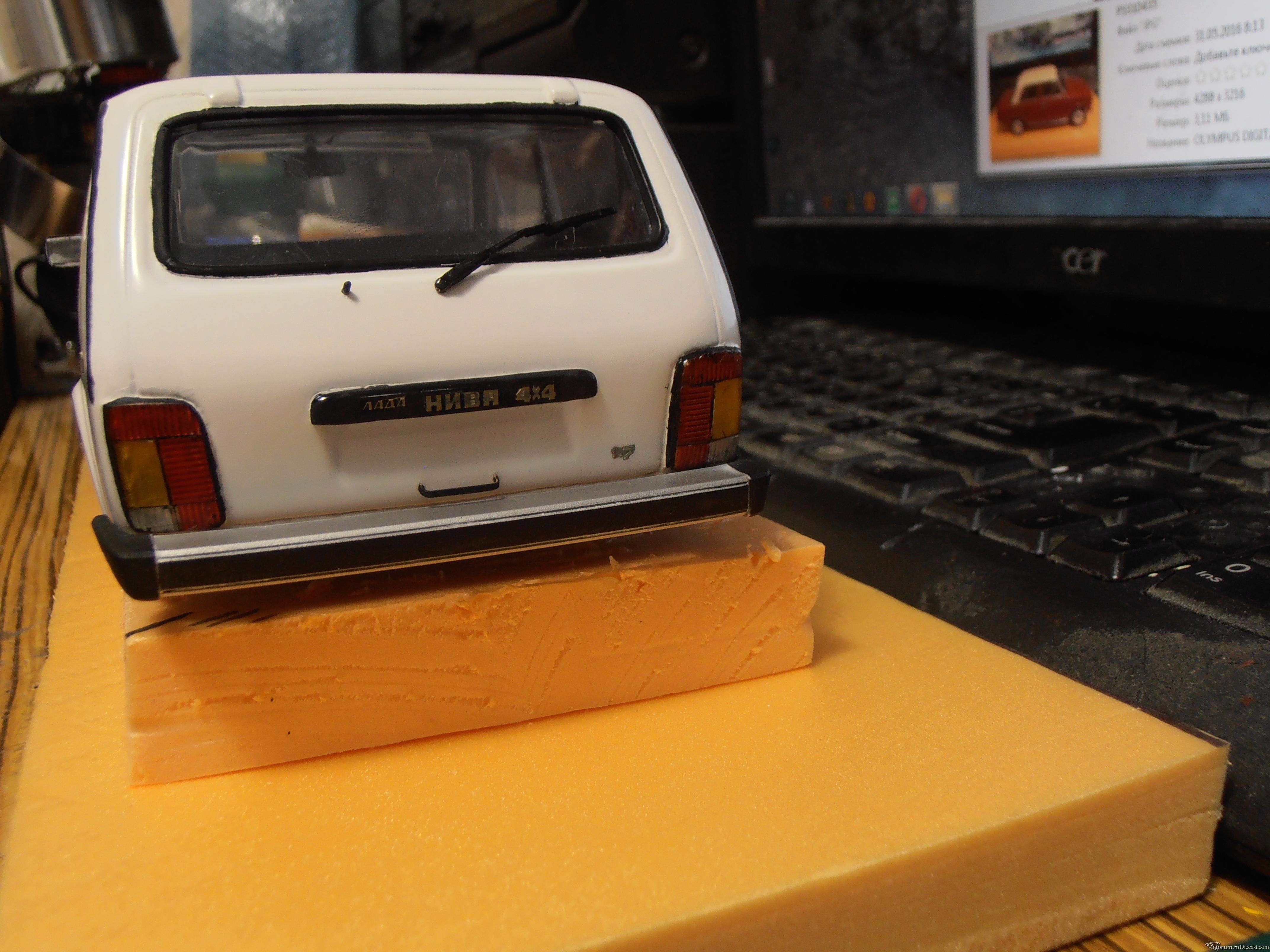

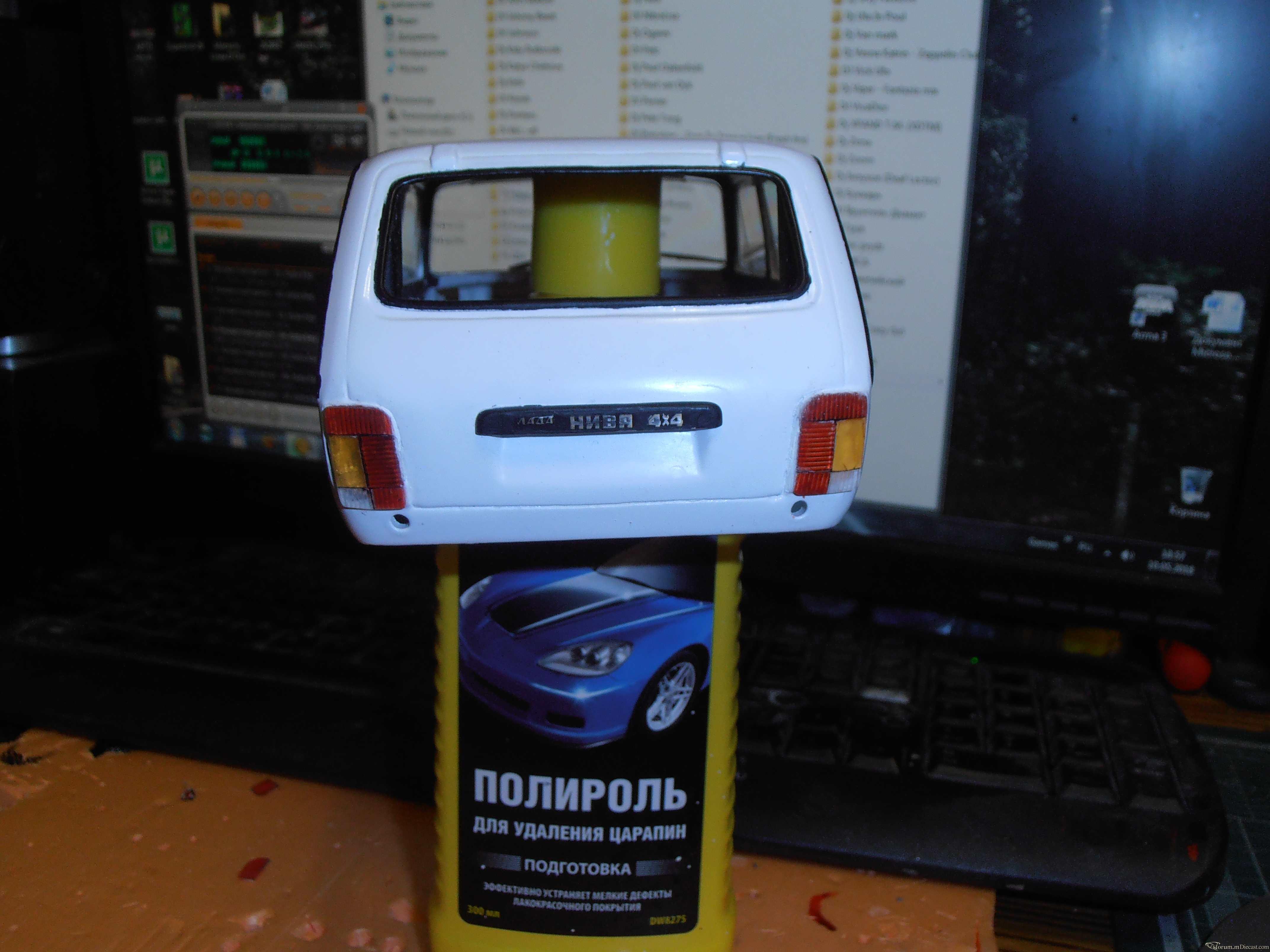

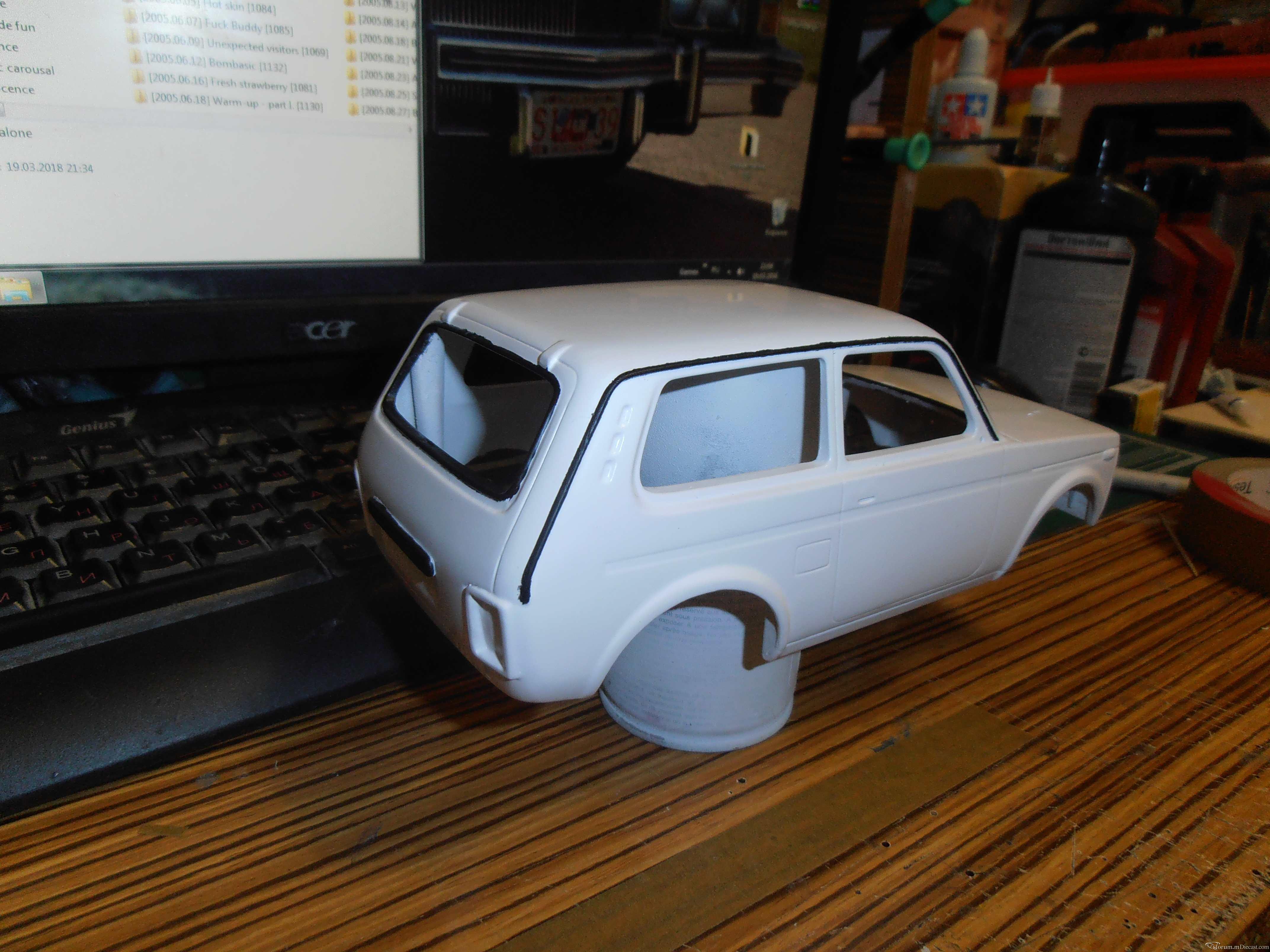

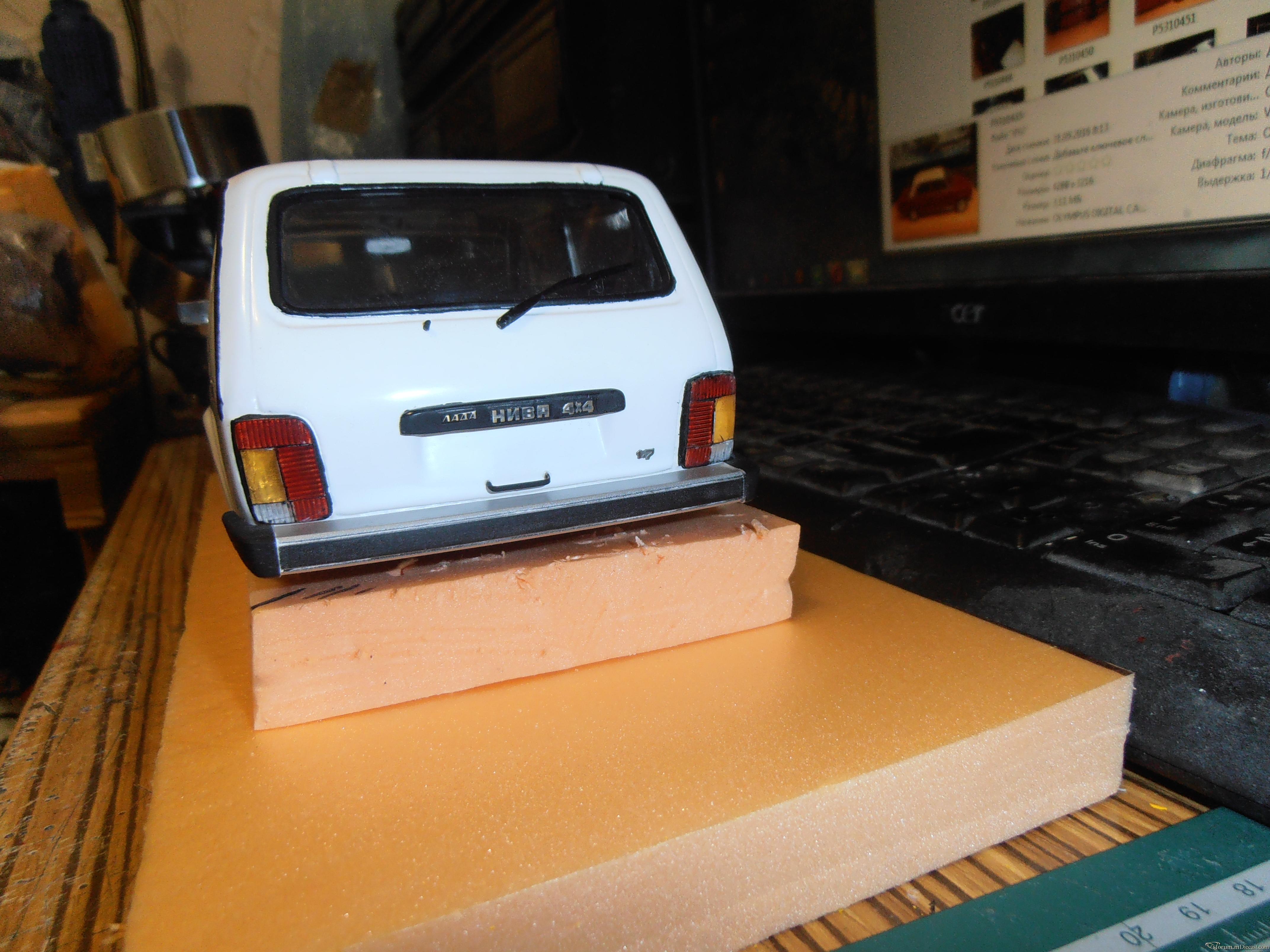

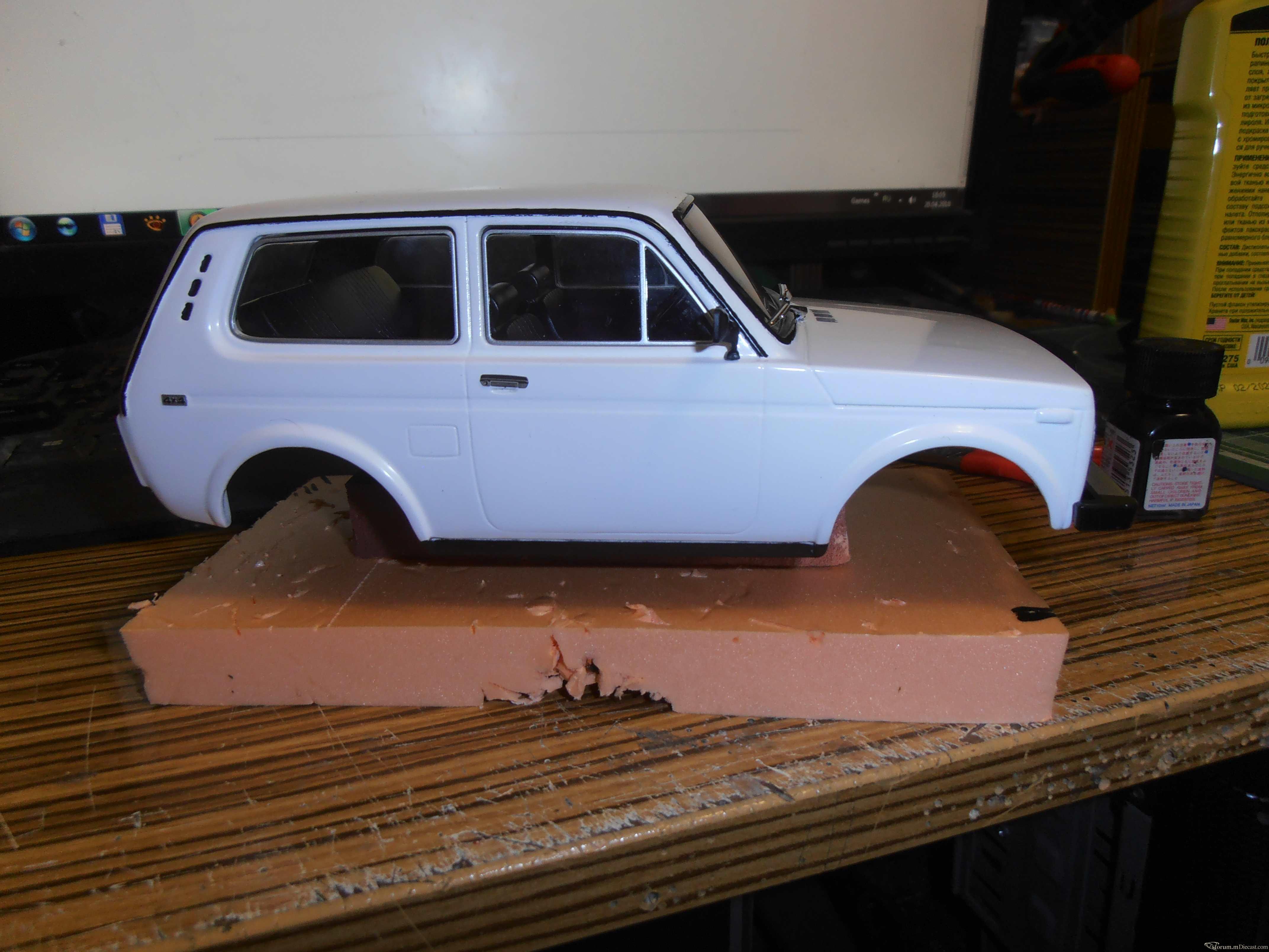

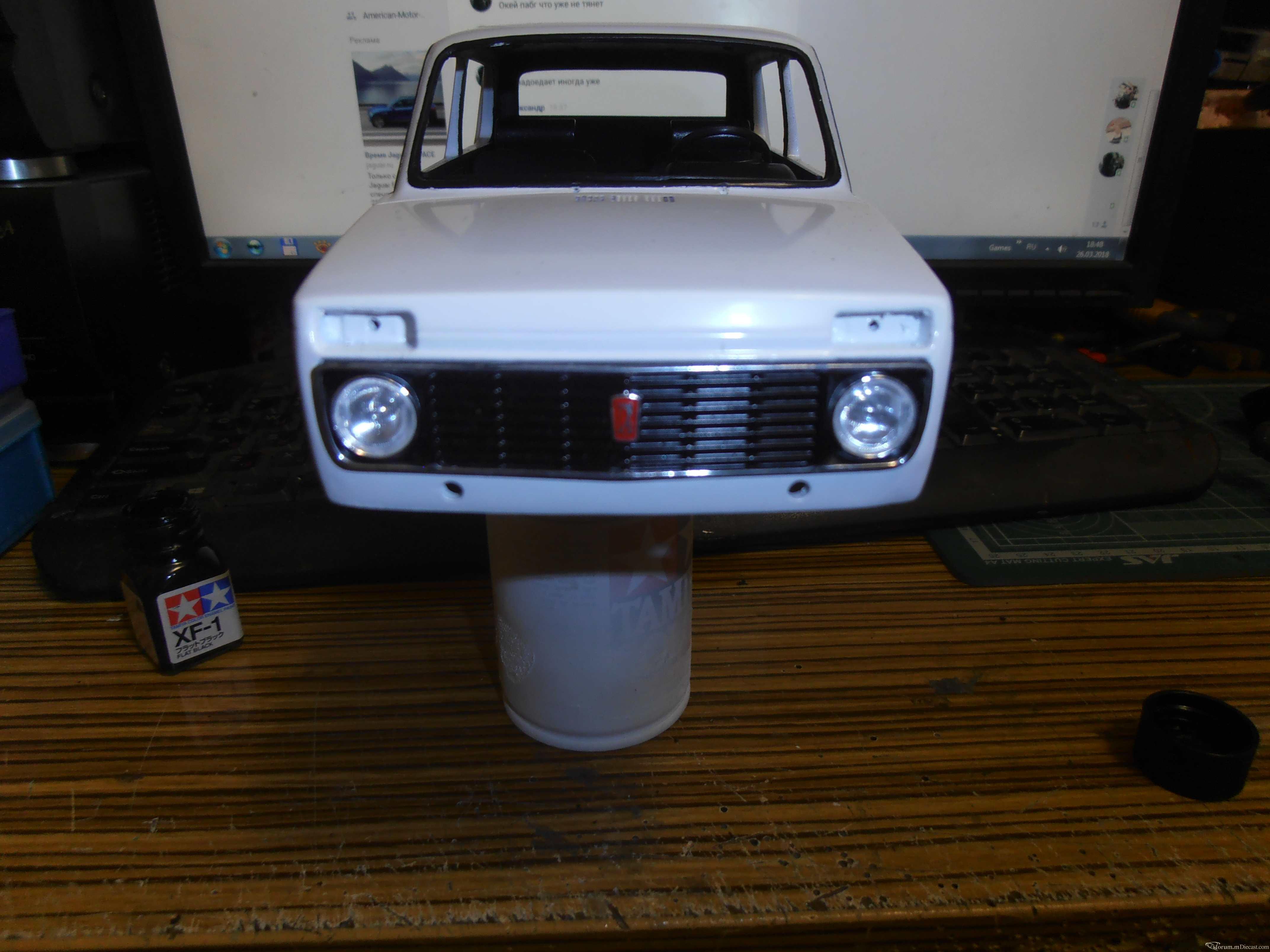

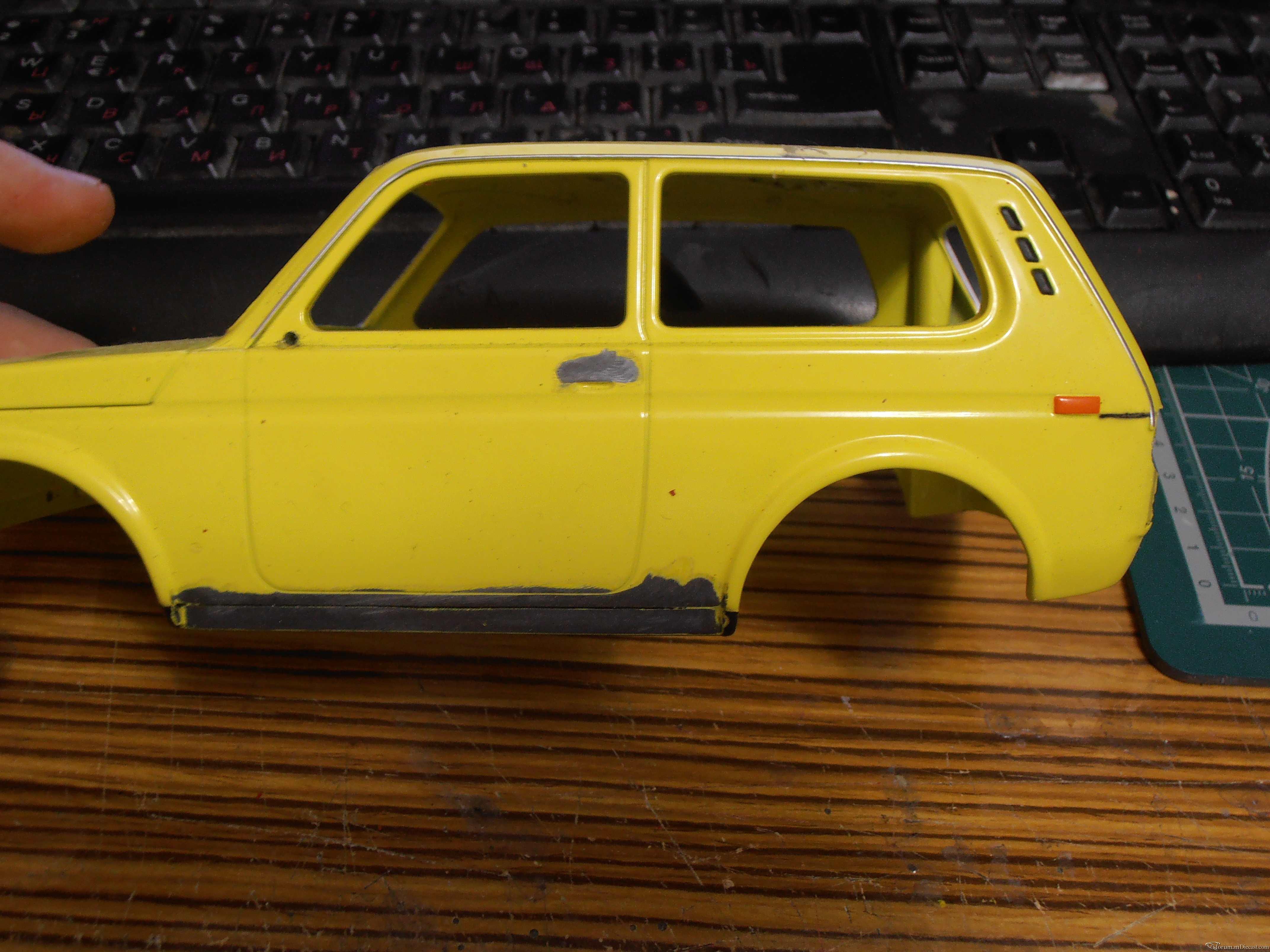

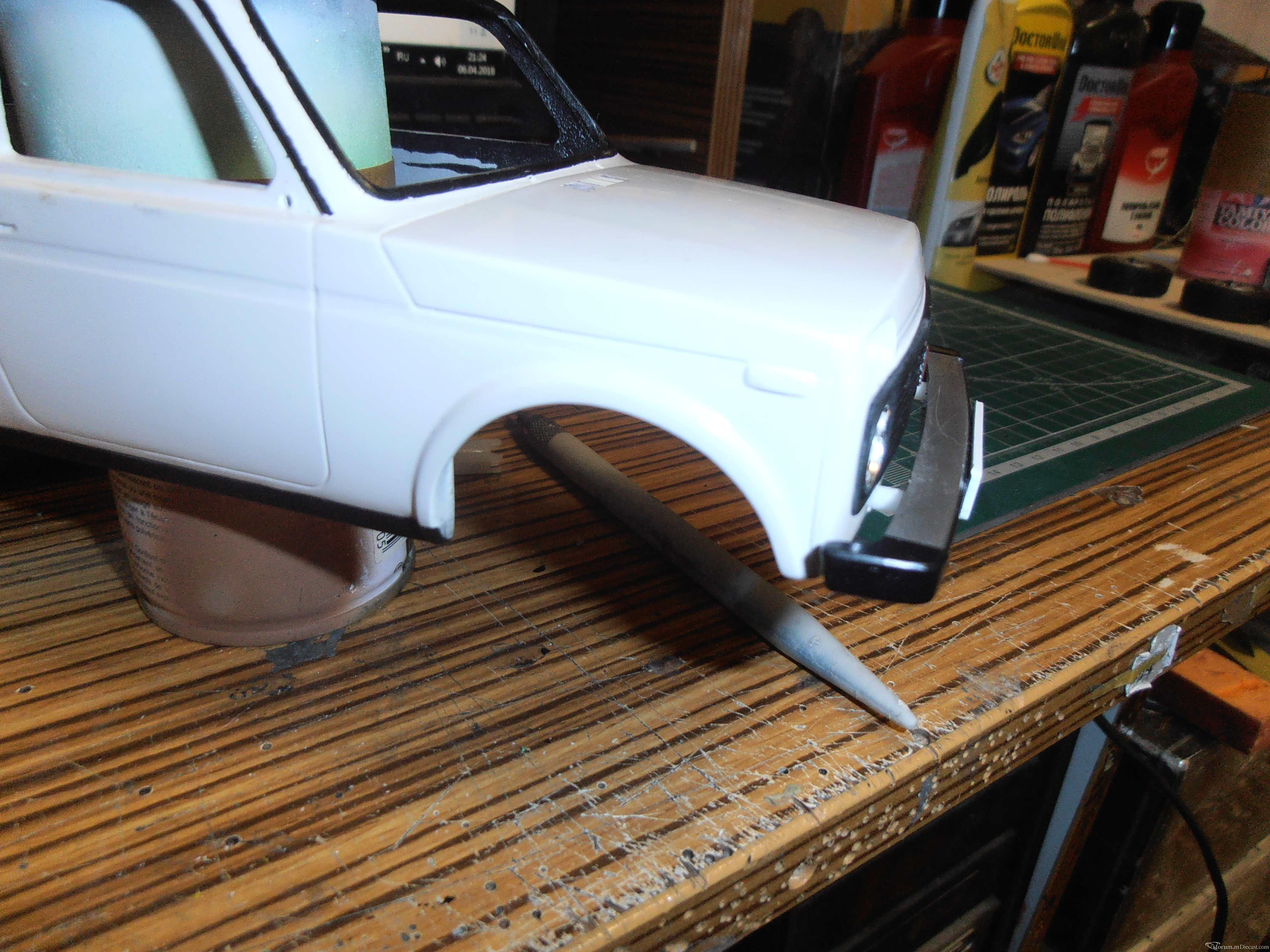

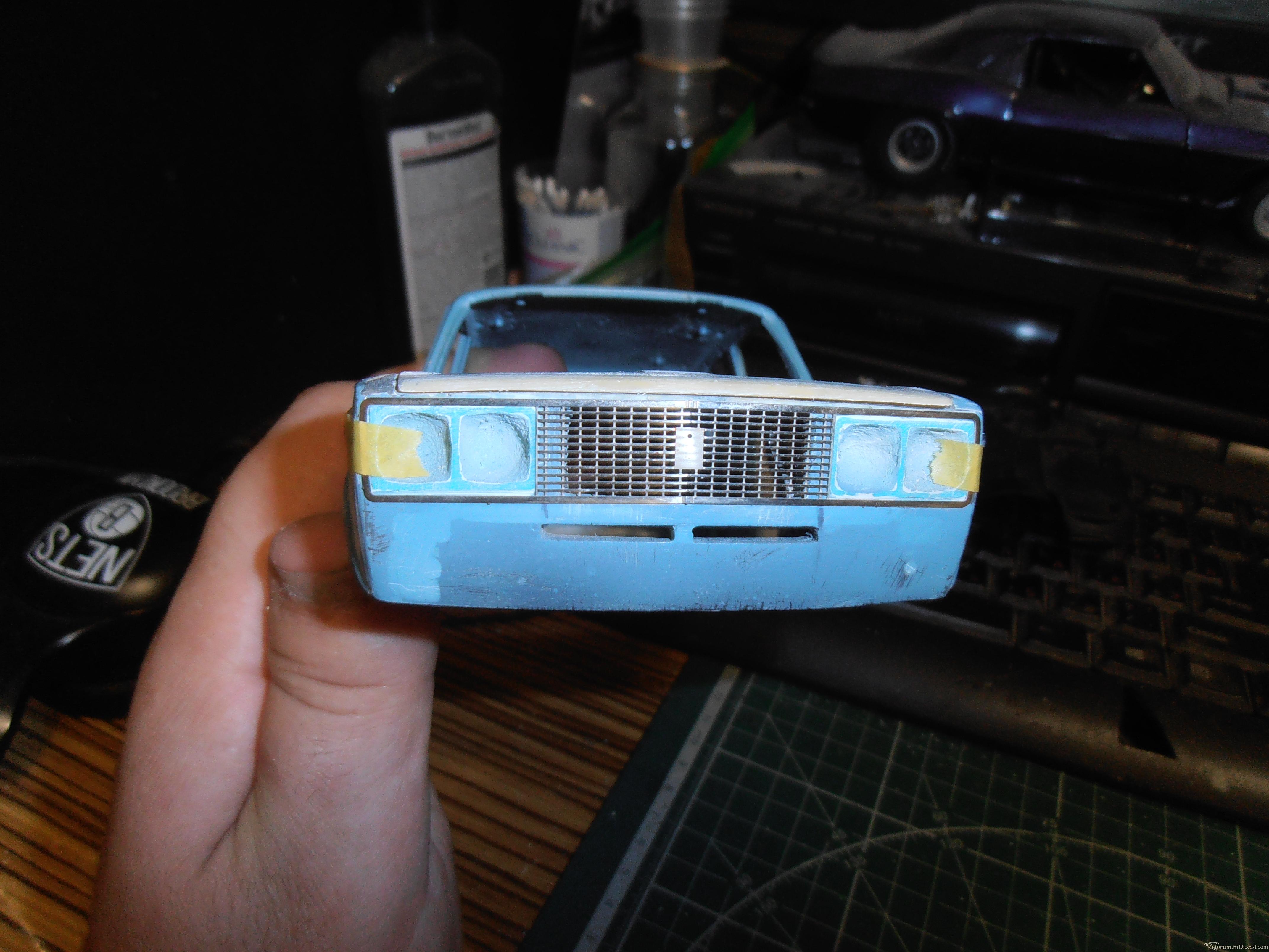

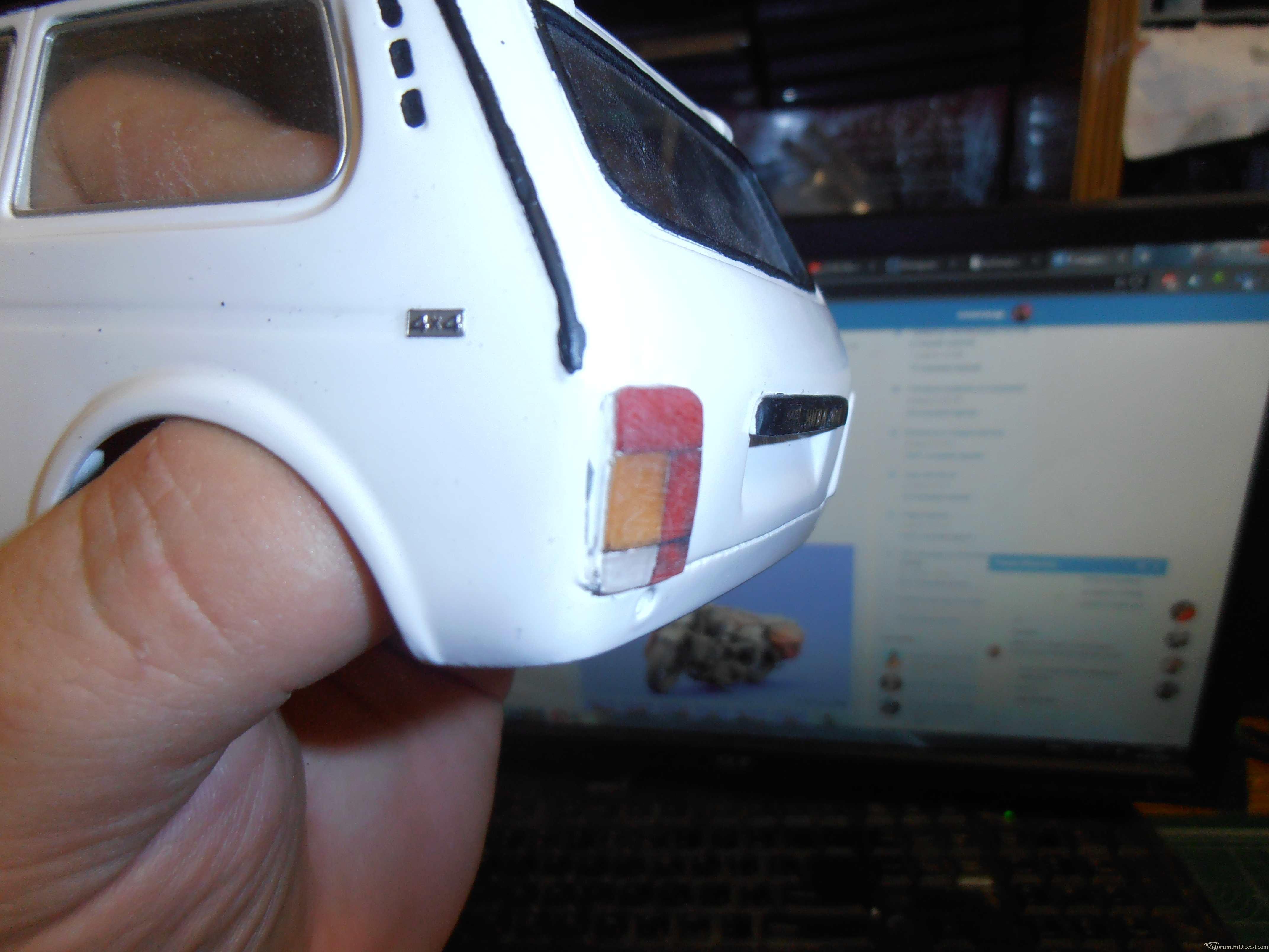

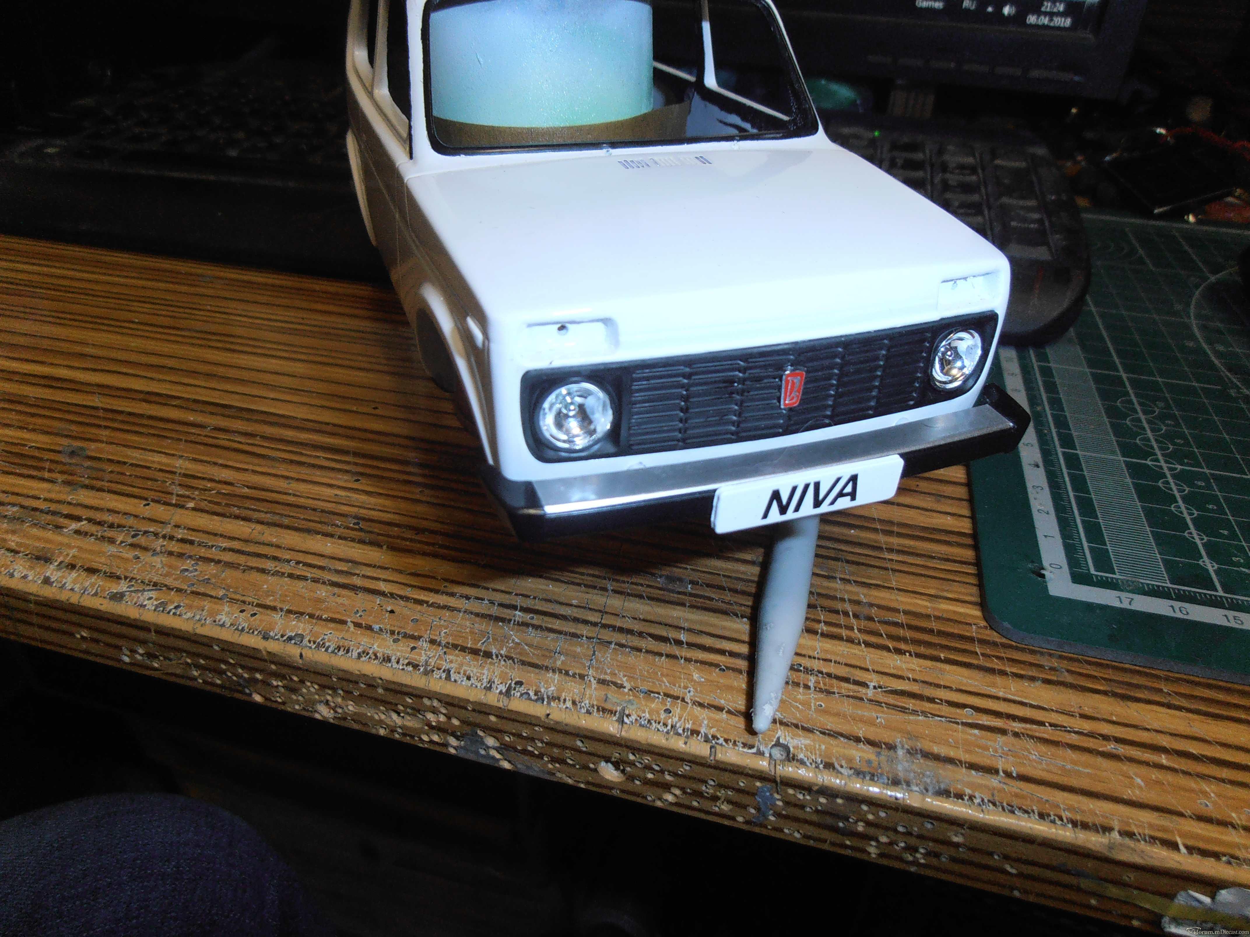

Нива 4х4 1/18

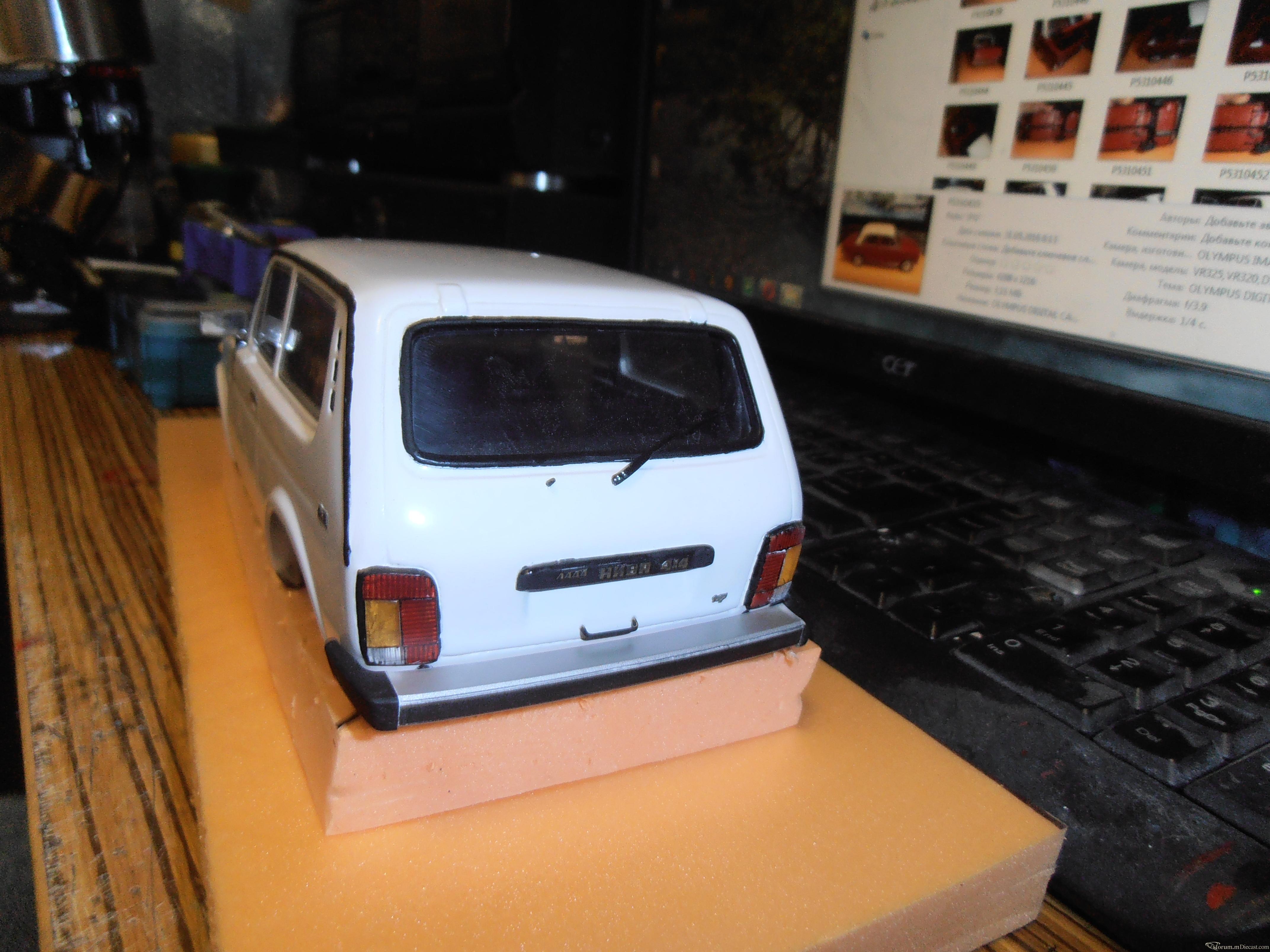

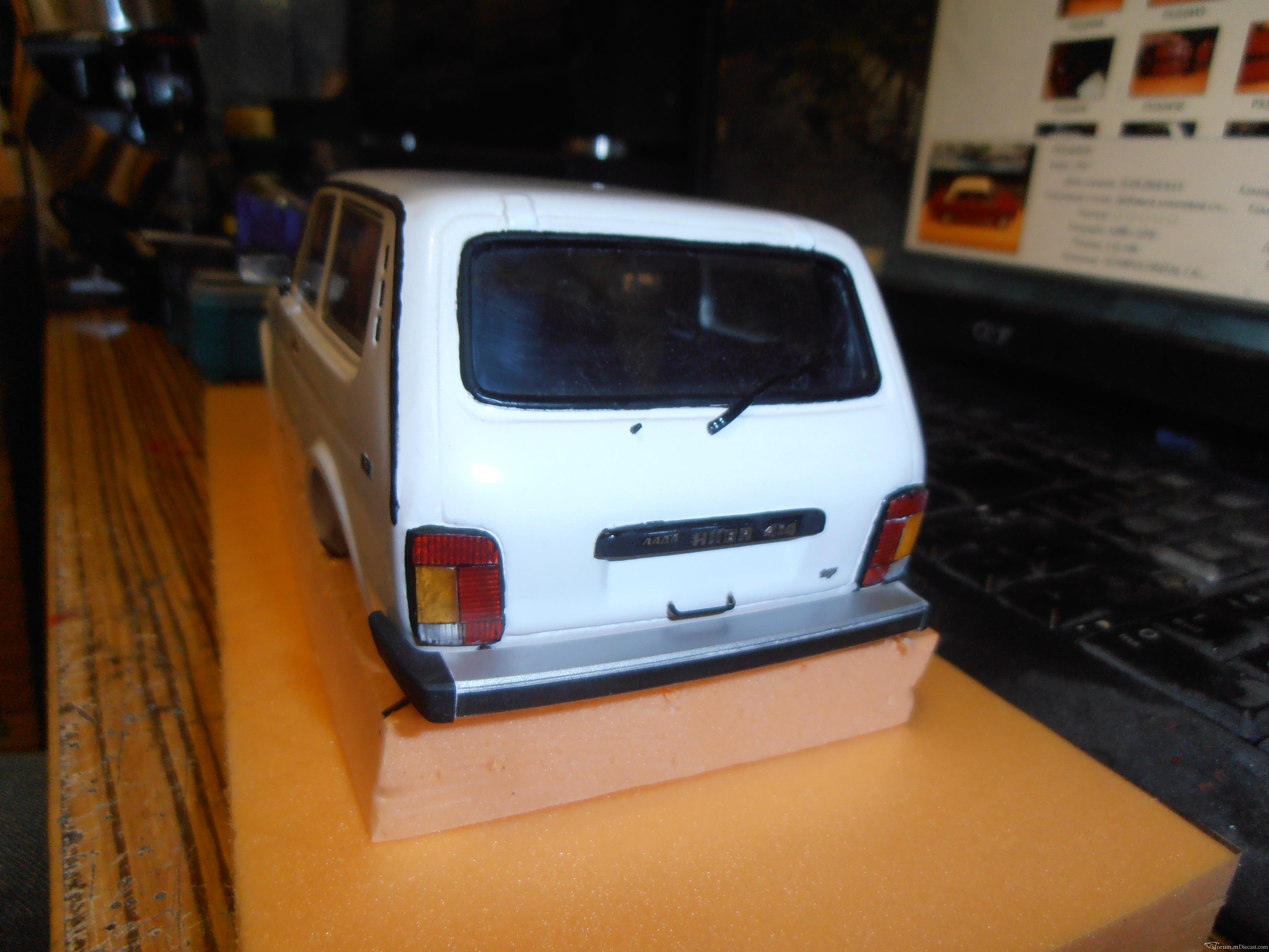

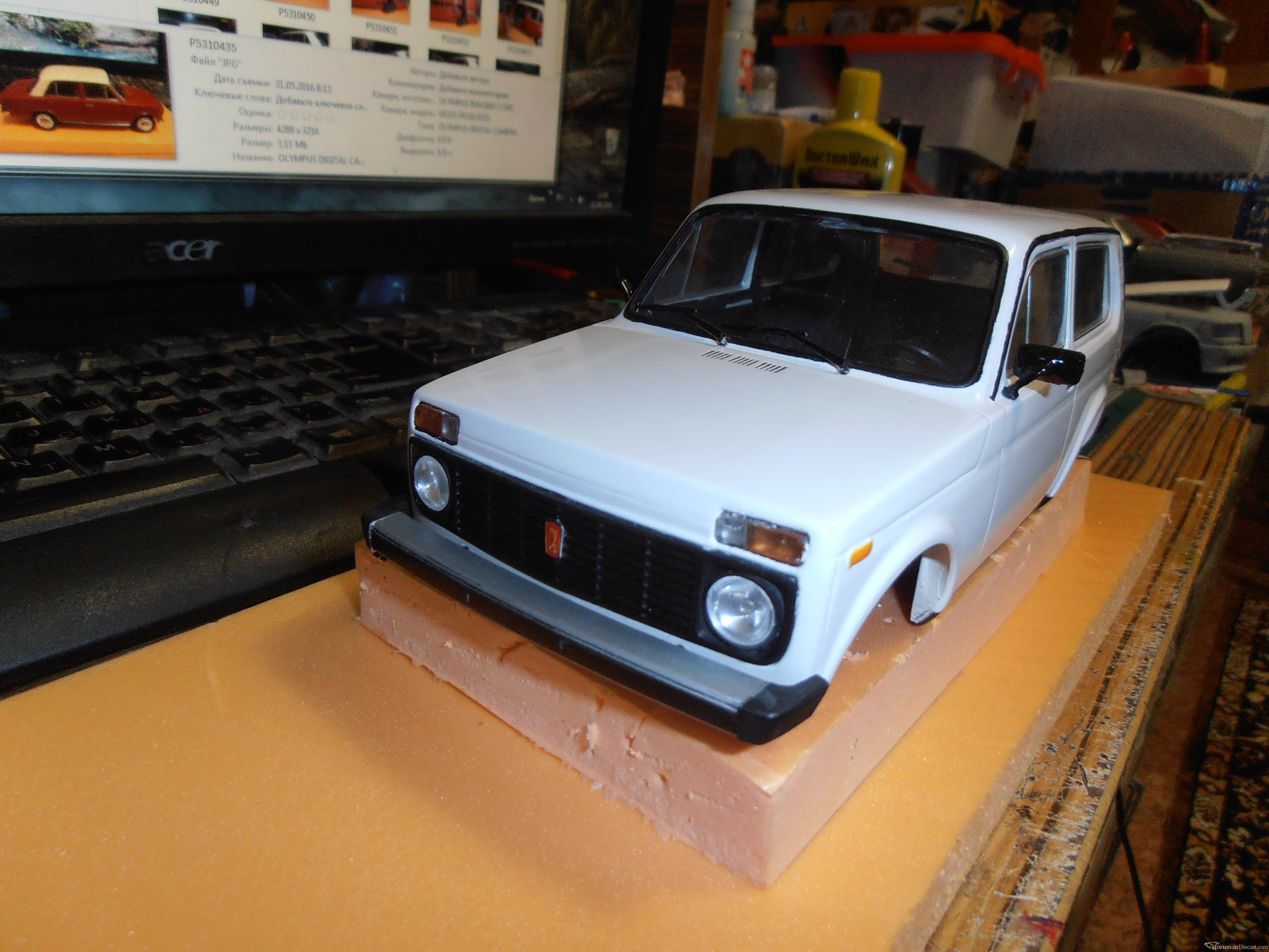

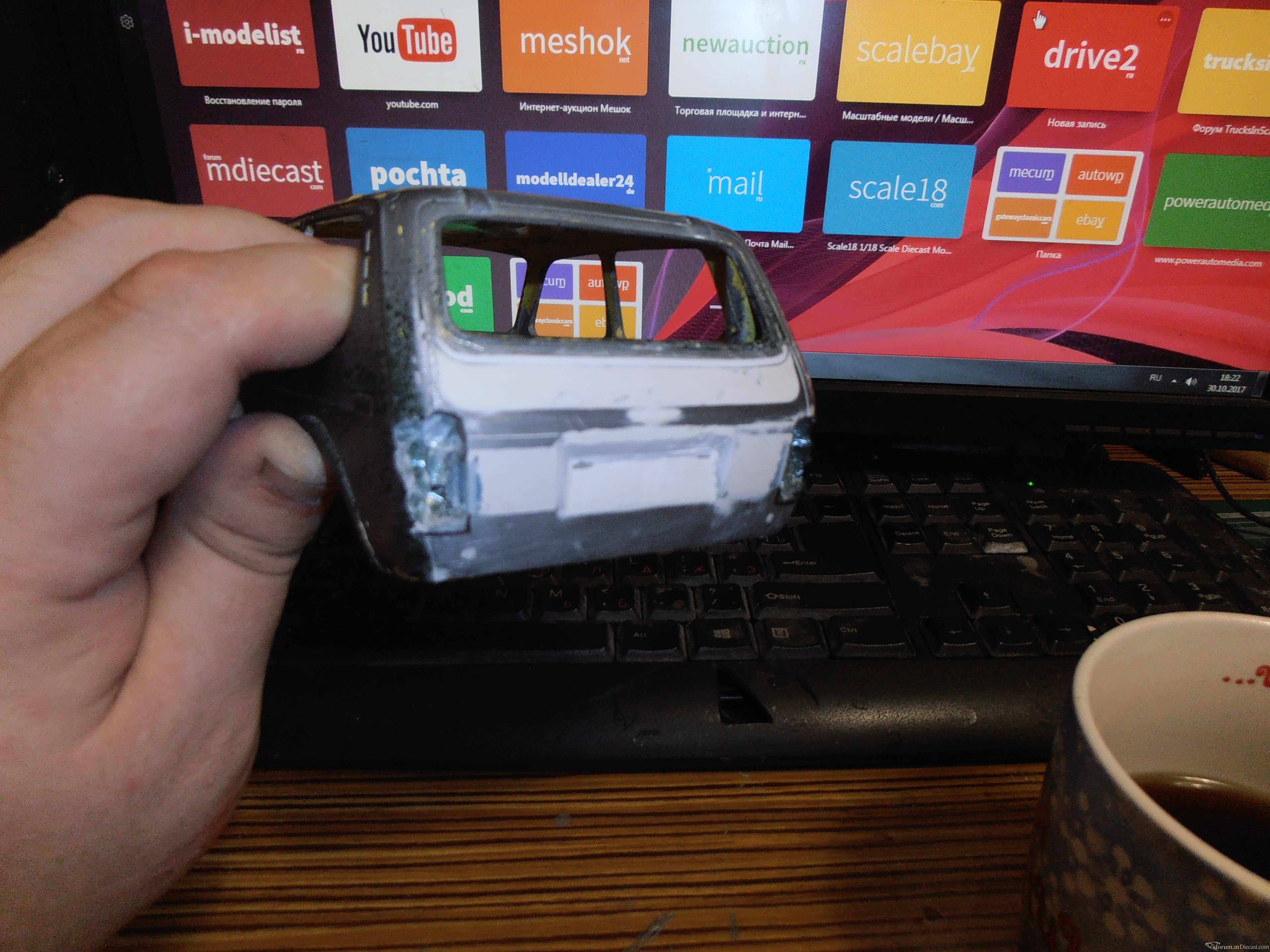

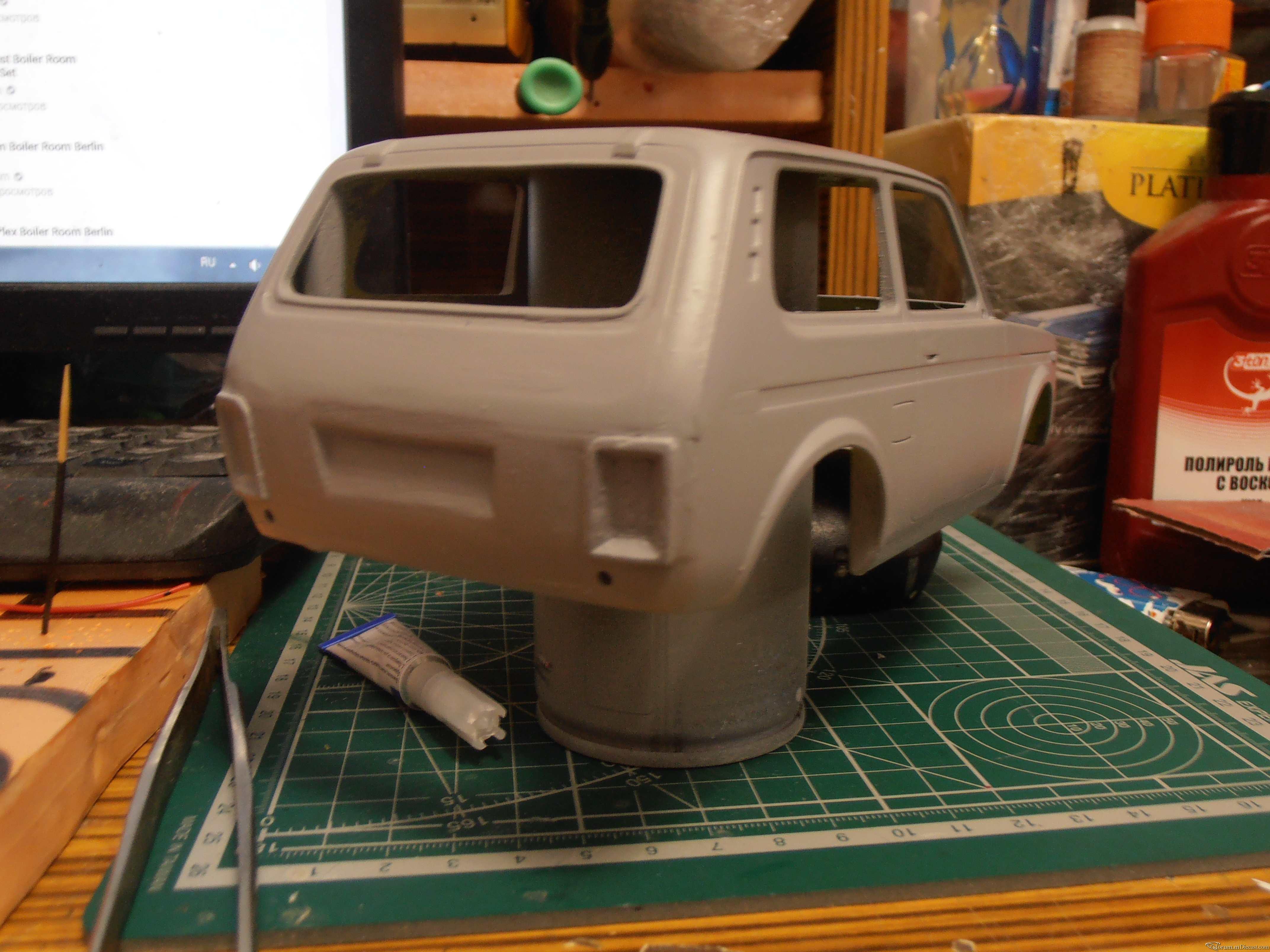

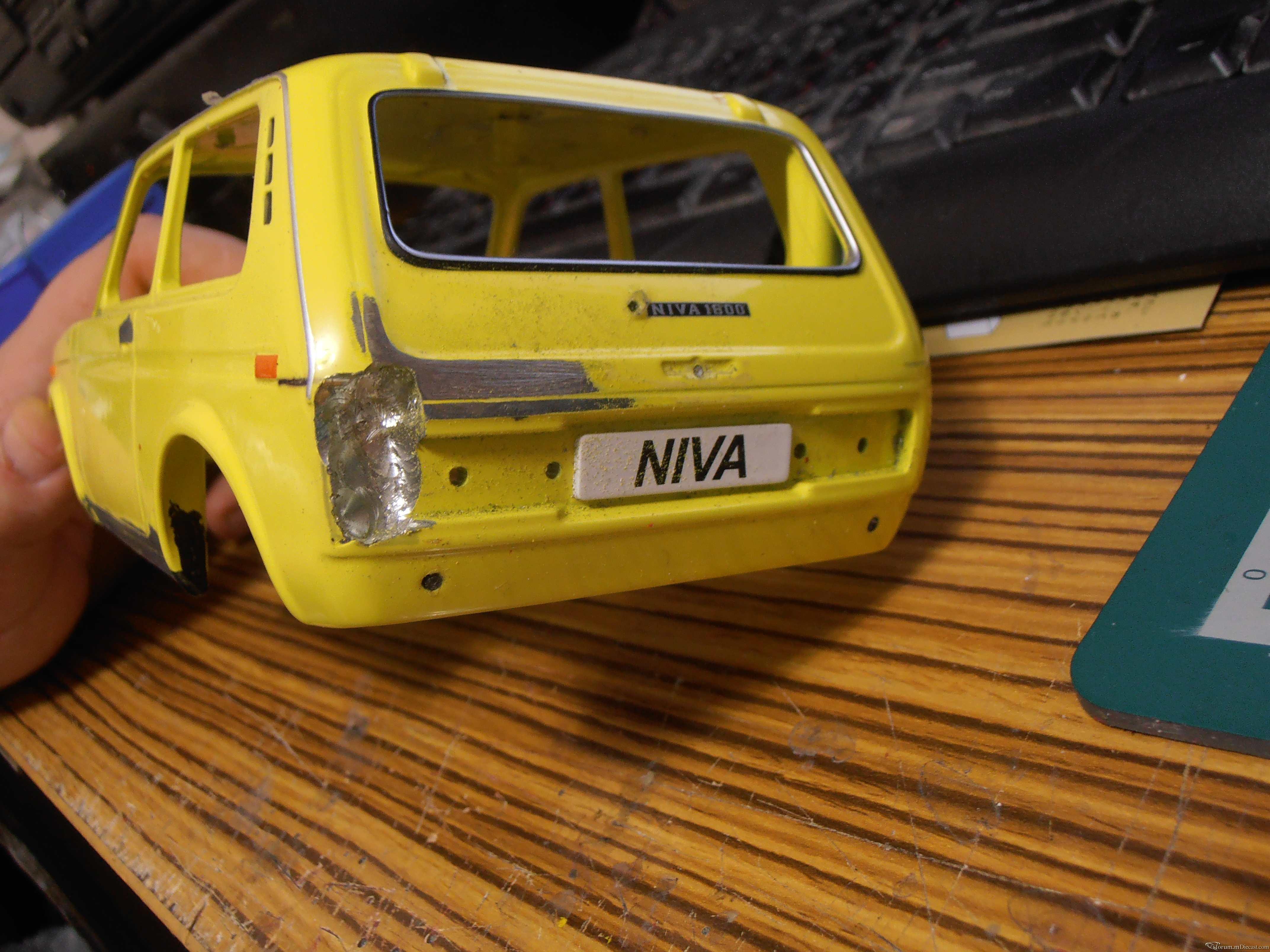

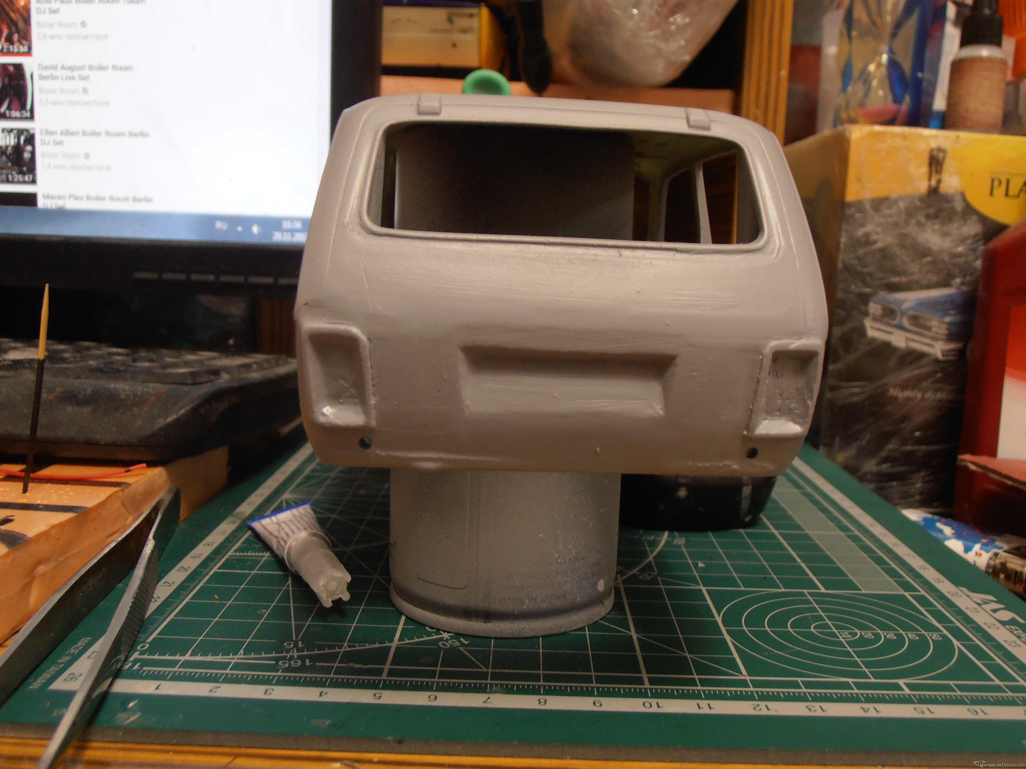

Приветствую,модель эту делал я уже давно уже как год,верней половину модели,прислали её без дна и колёс ,и нужно было сделать зад как у новой относительно Нивы.В модели очень толстые стенки металла ,если не чиго не открывается то можно залить металла для веса))

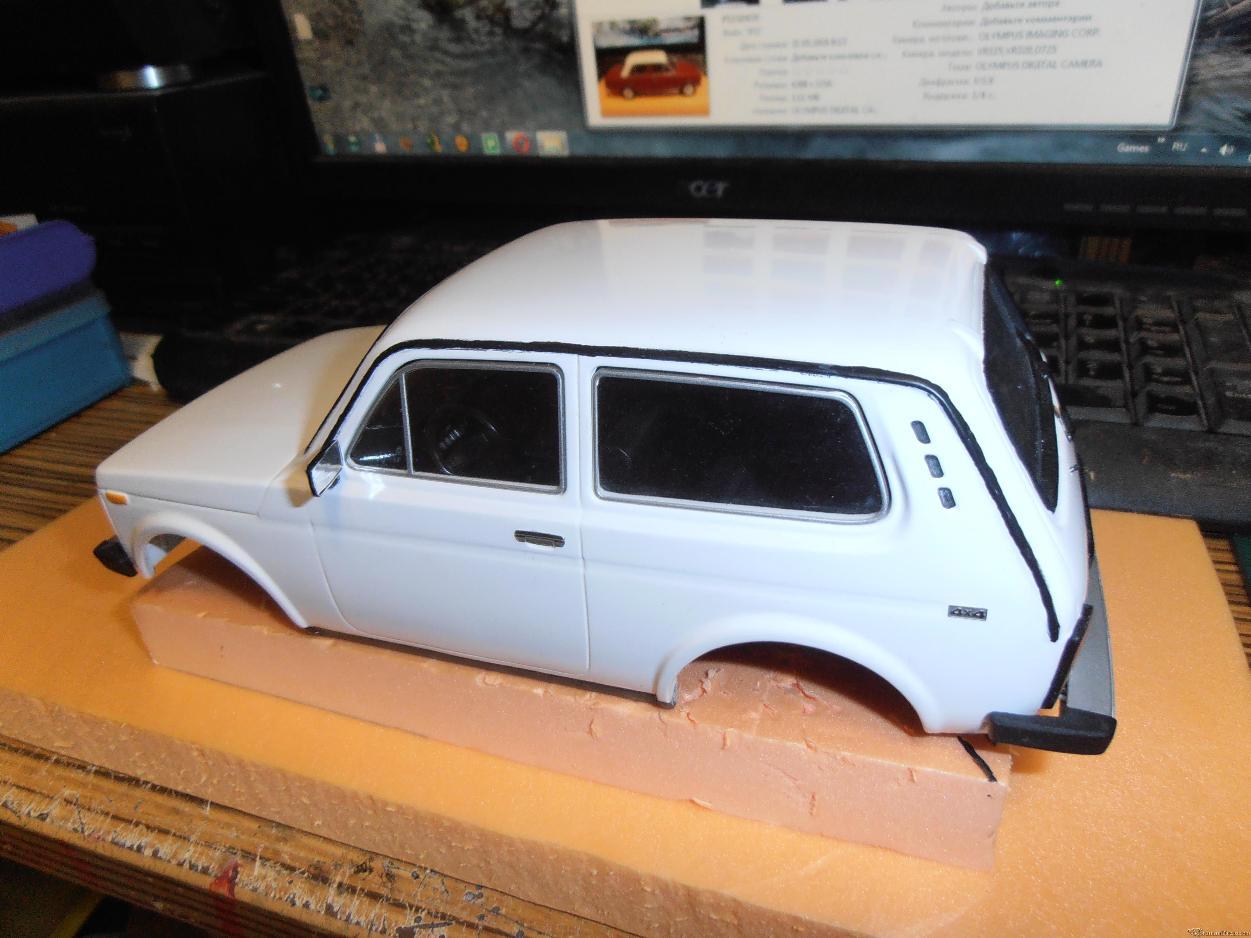

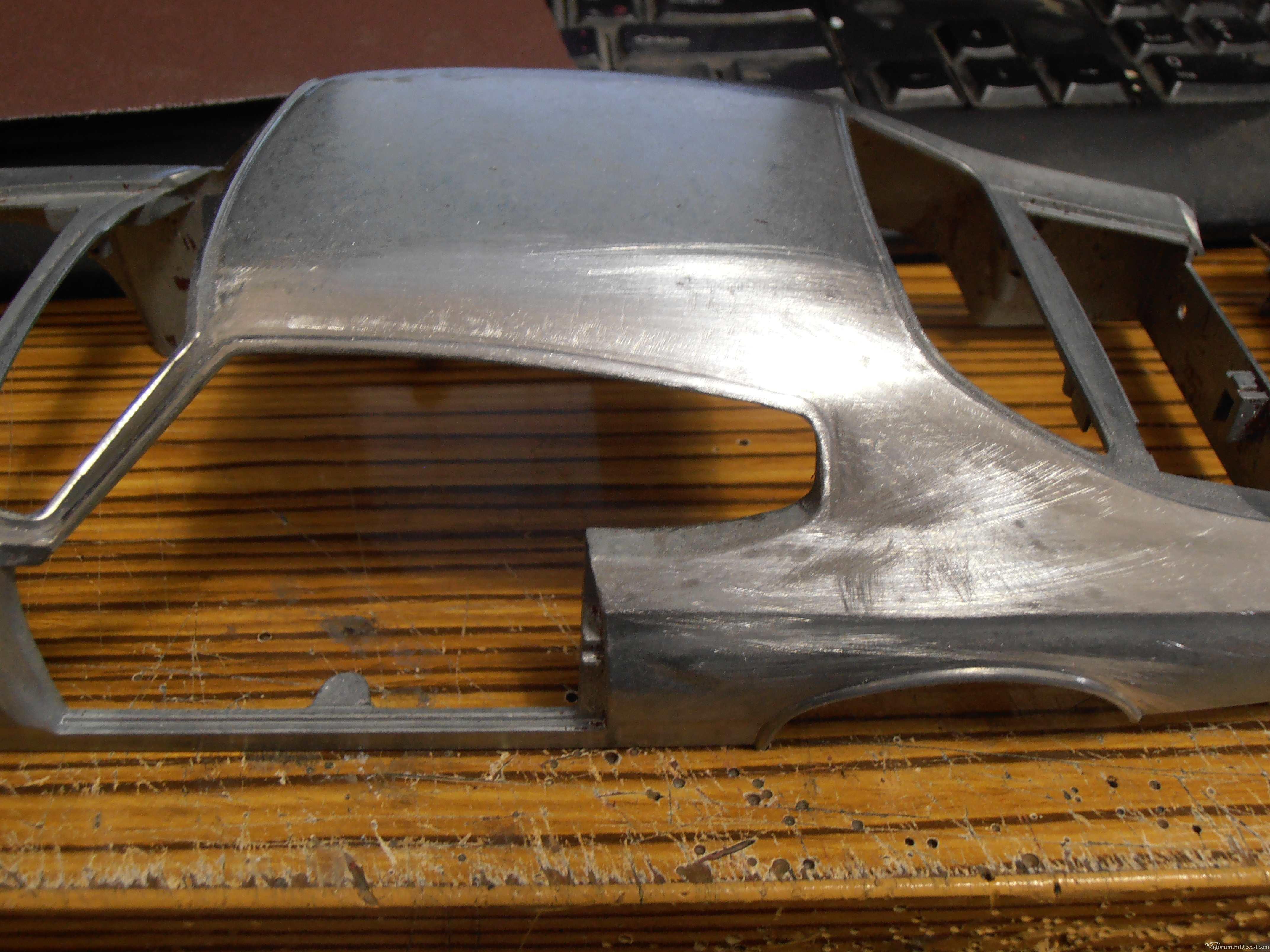

Фото какой была не делал ,стал сразу пилить,спилил ручки и молдинг над порогом,высверливаю дыры под будущие габариты .
post-9185-0-08924900-1537136727_thumb.jpg post-9185-0-26124400-1537136734_thumb.jpg

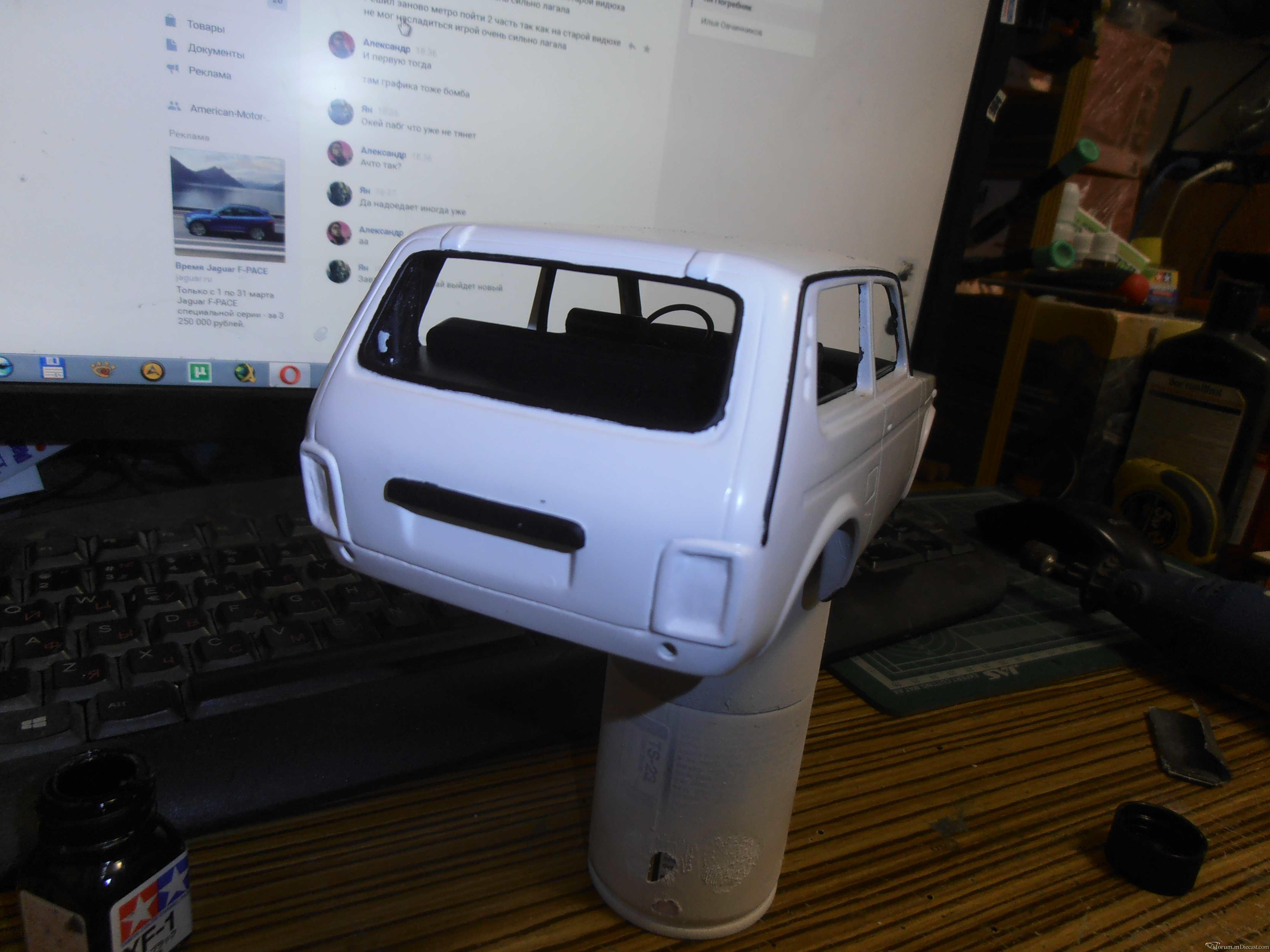

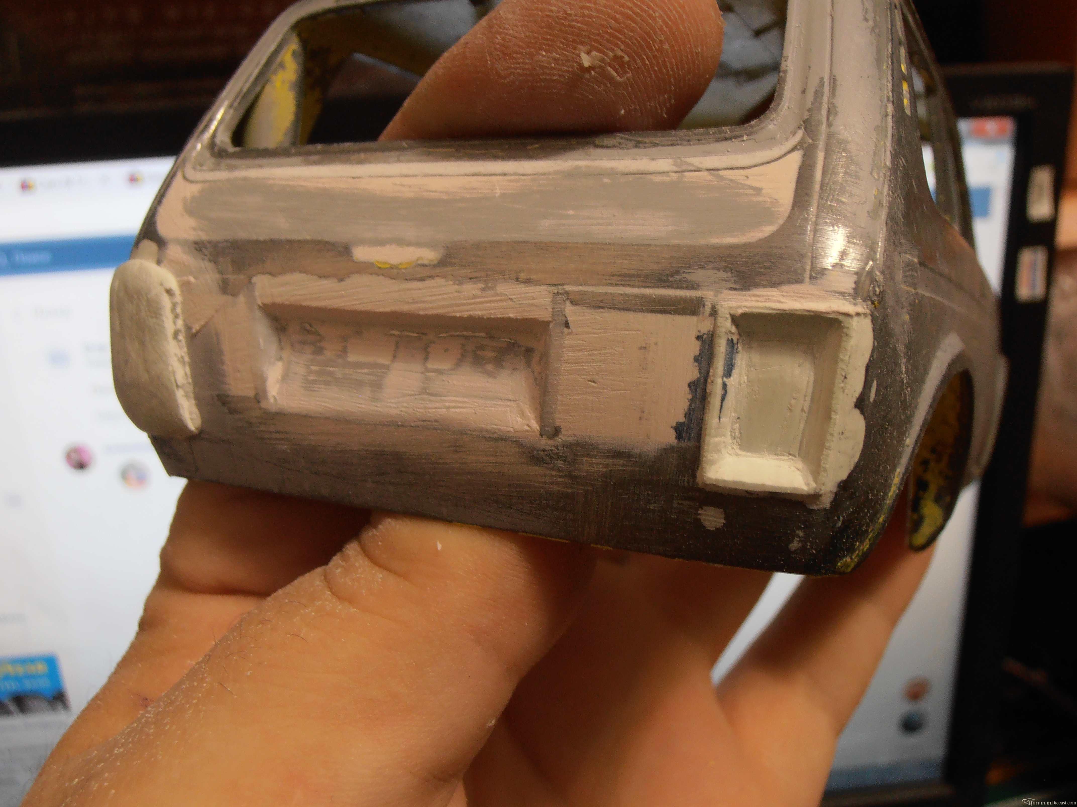

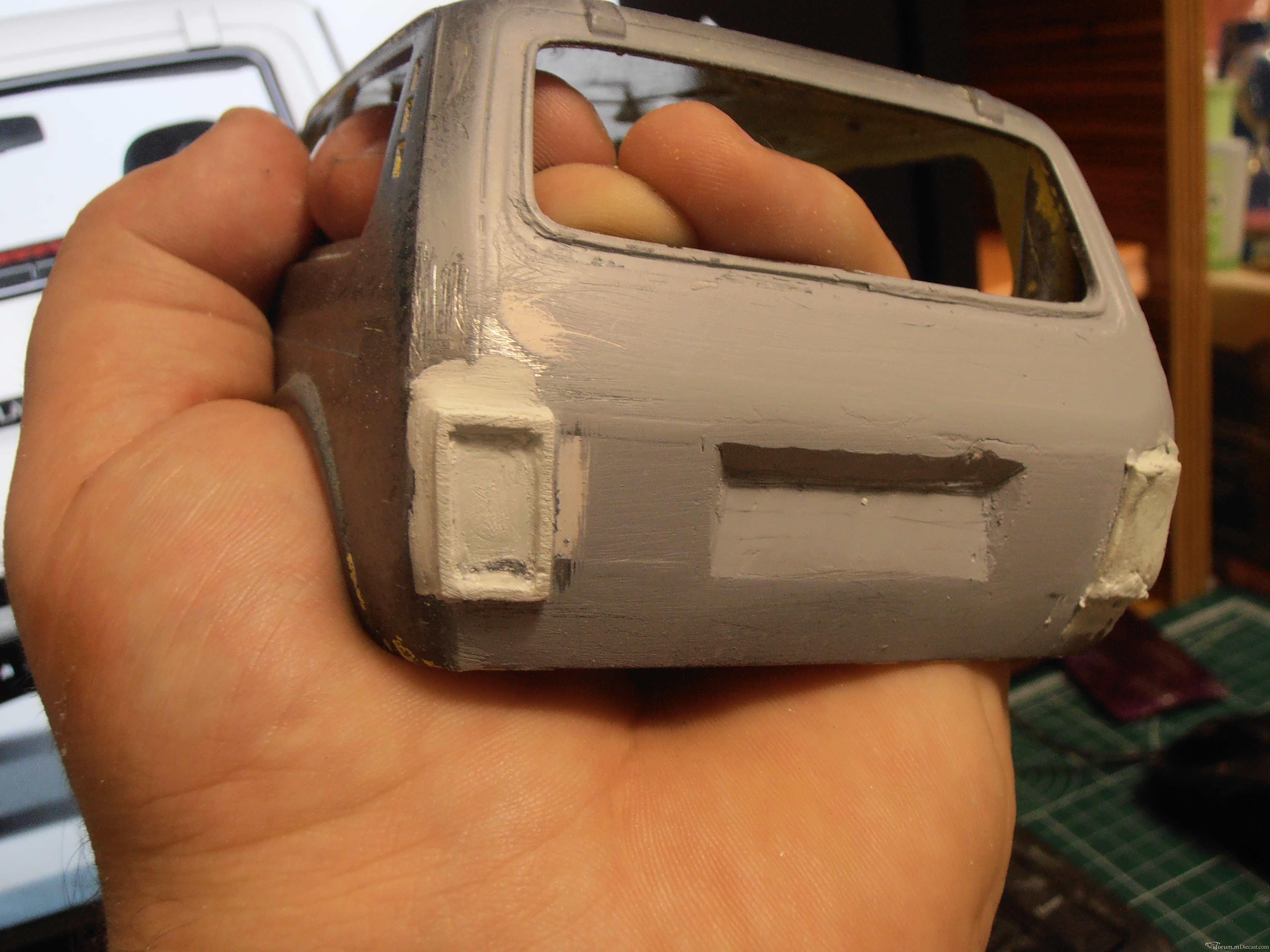

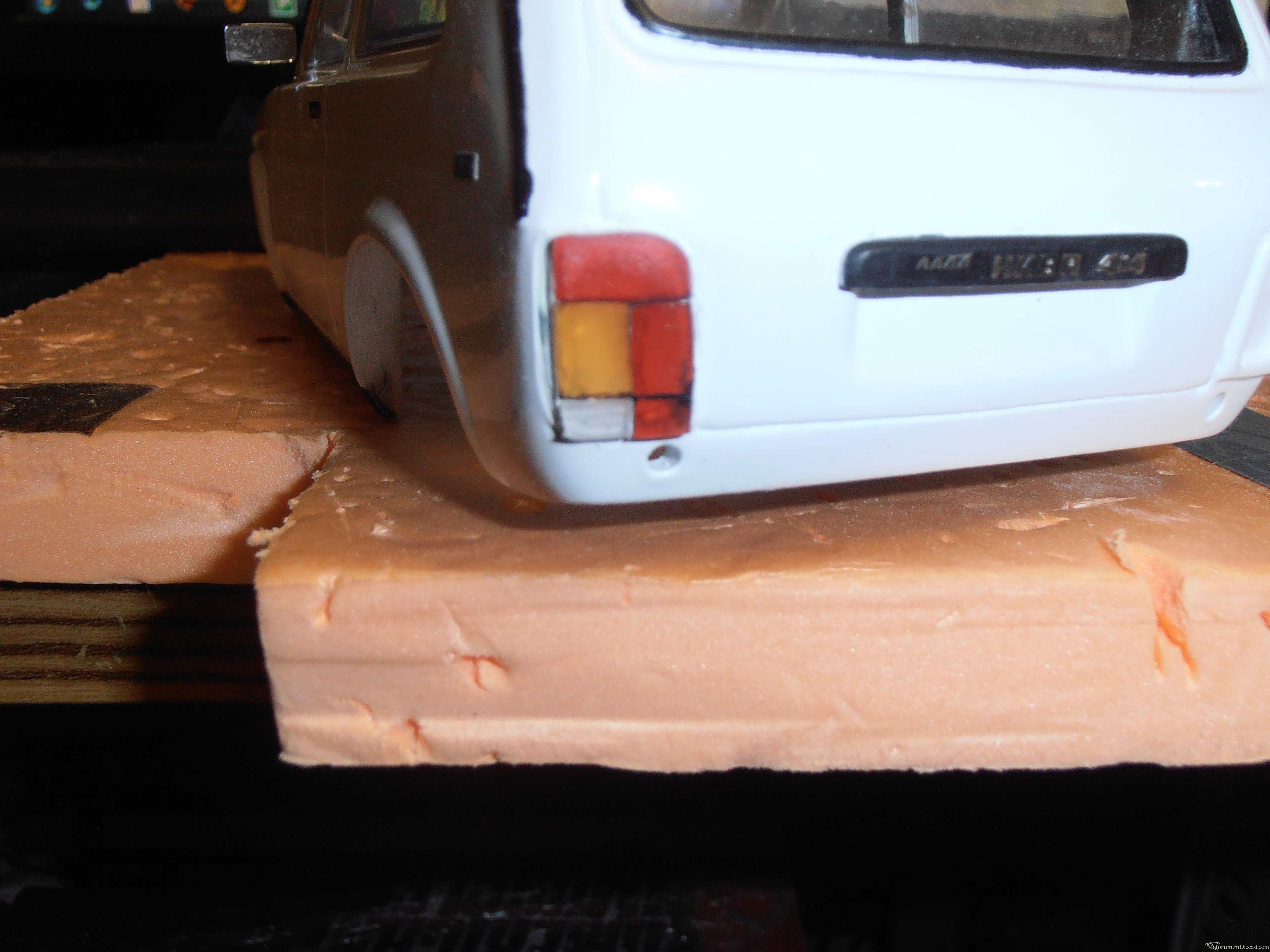

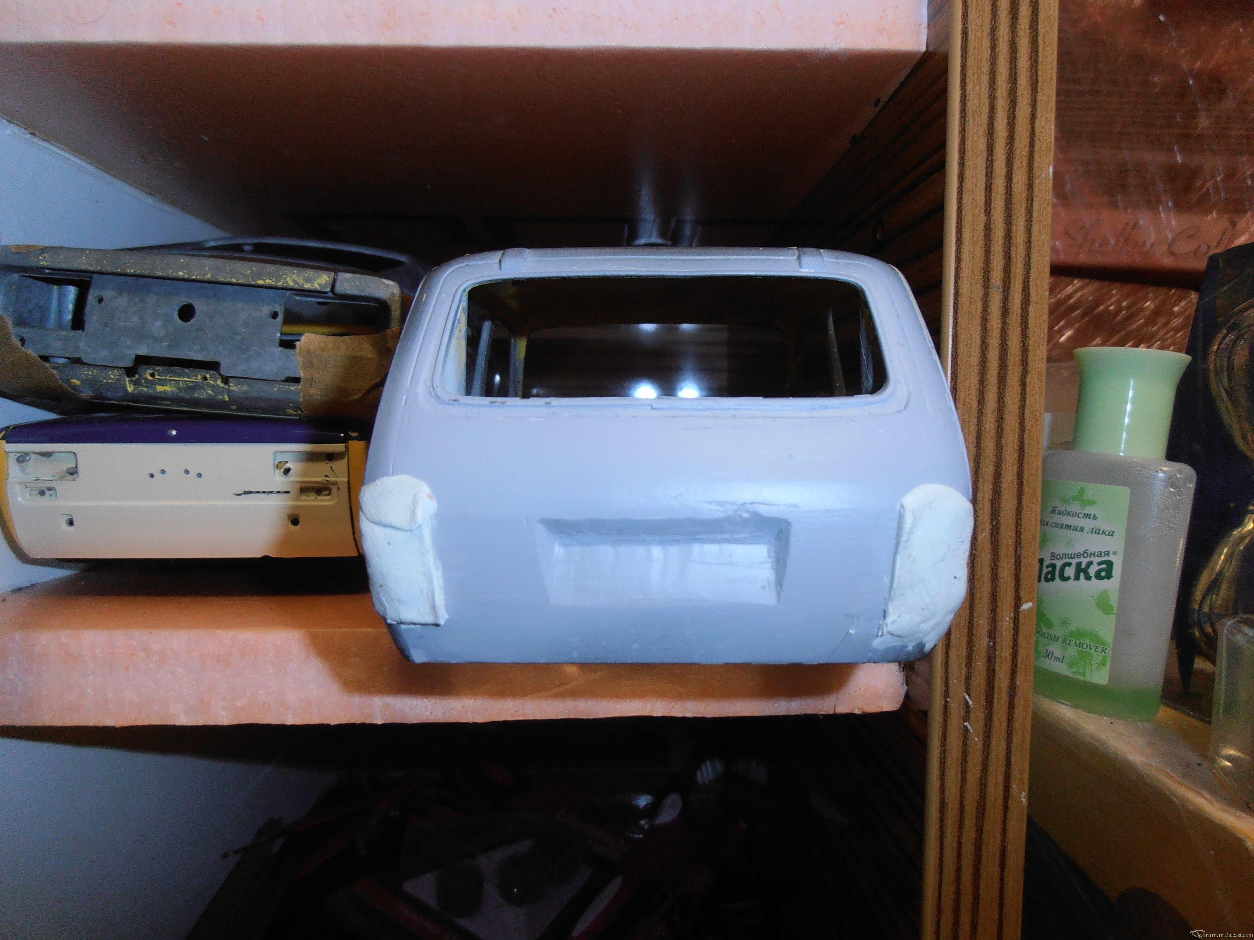

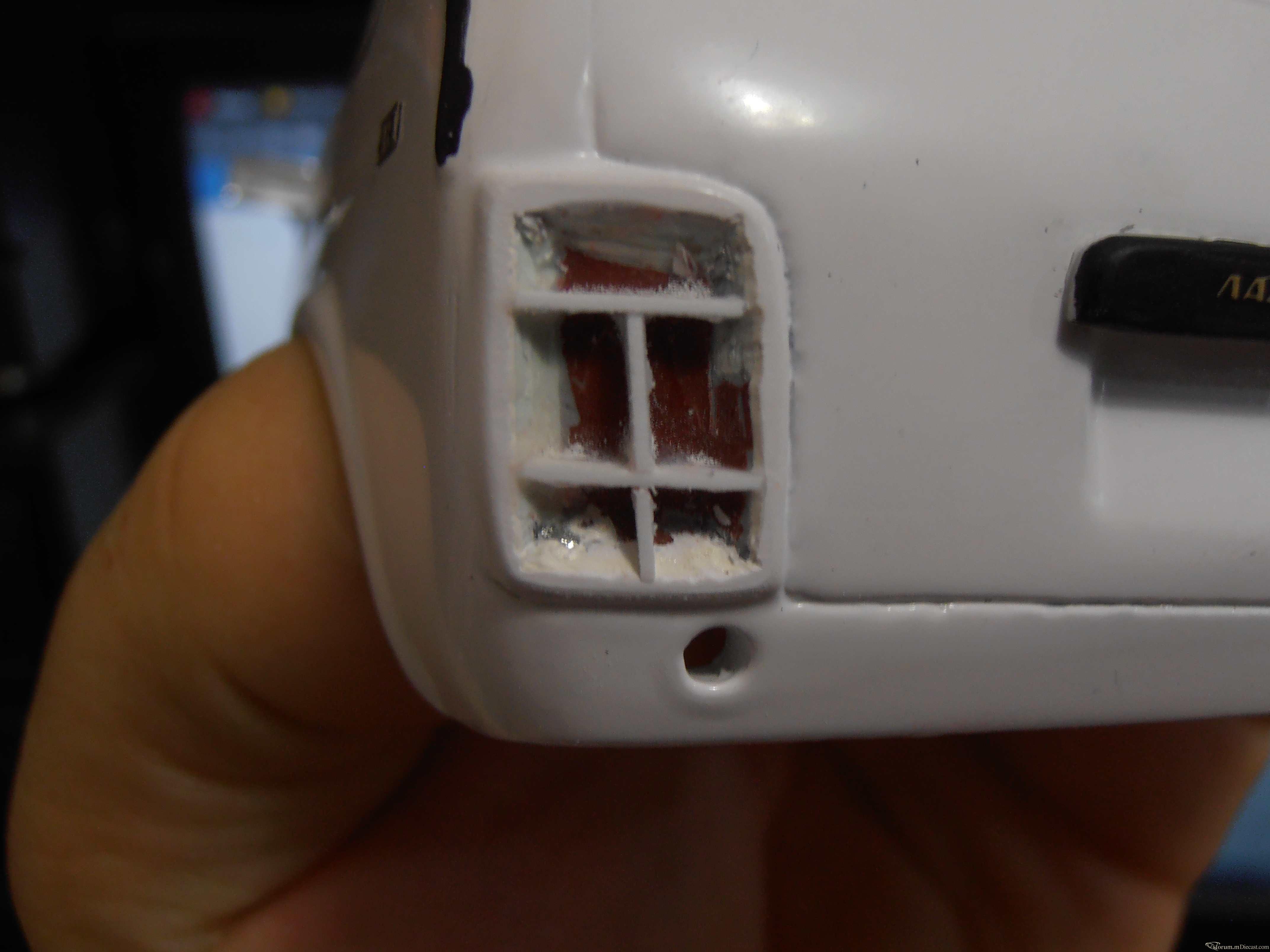

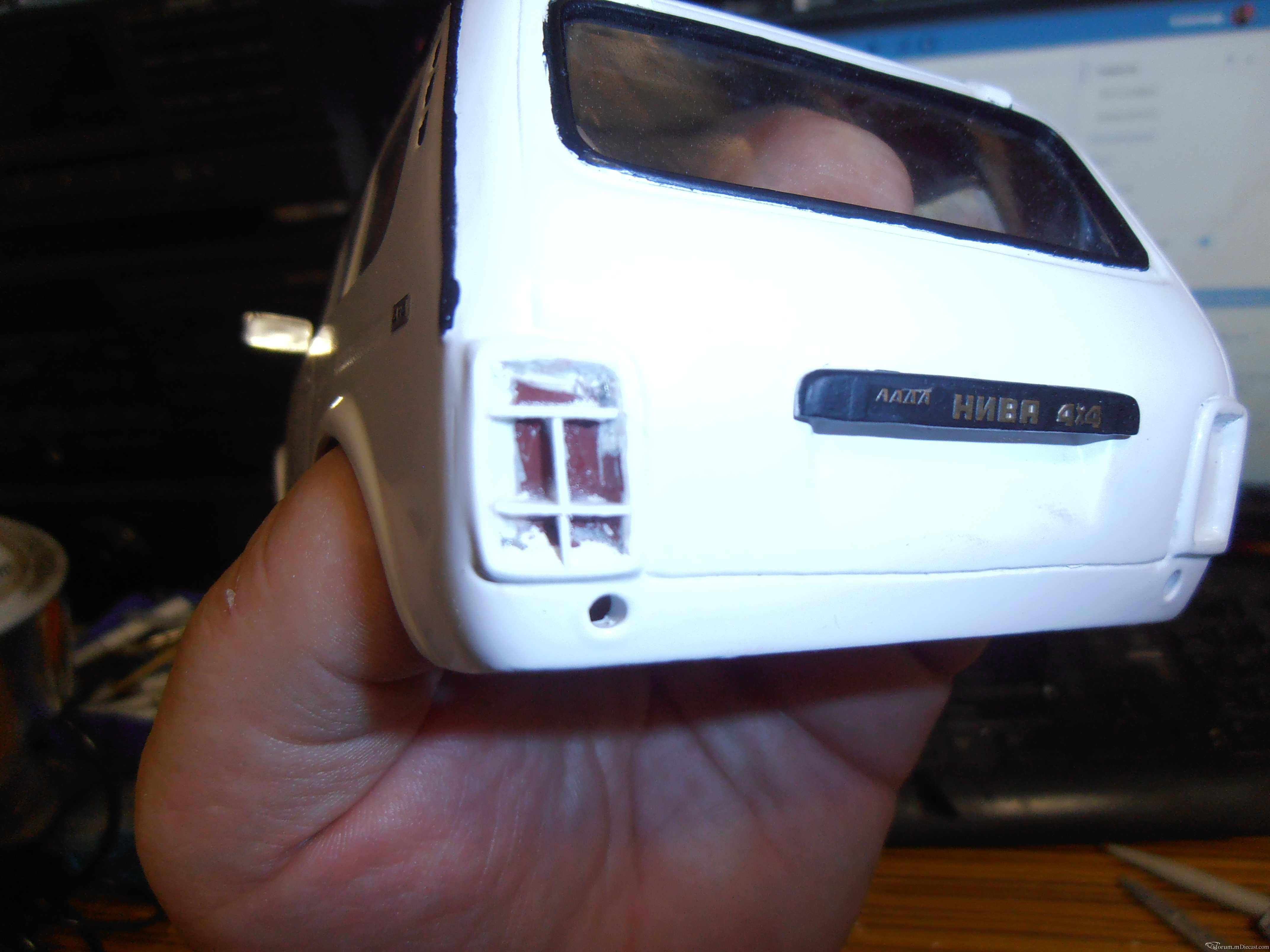

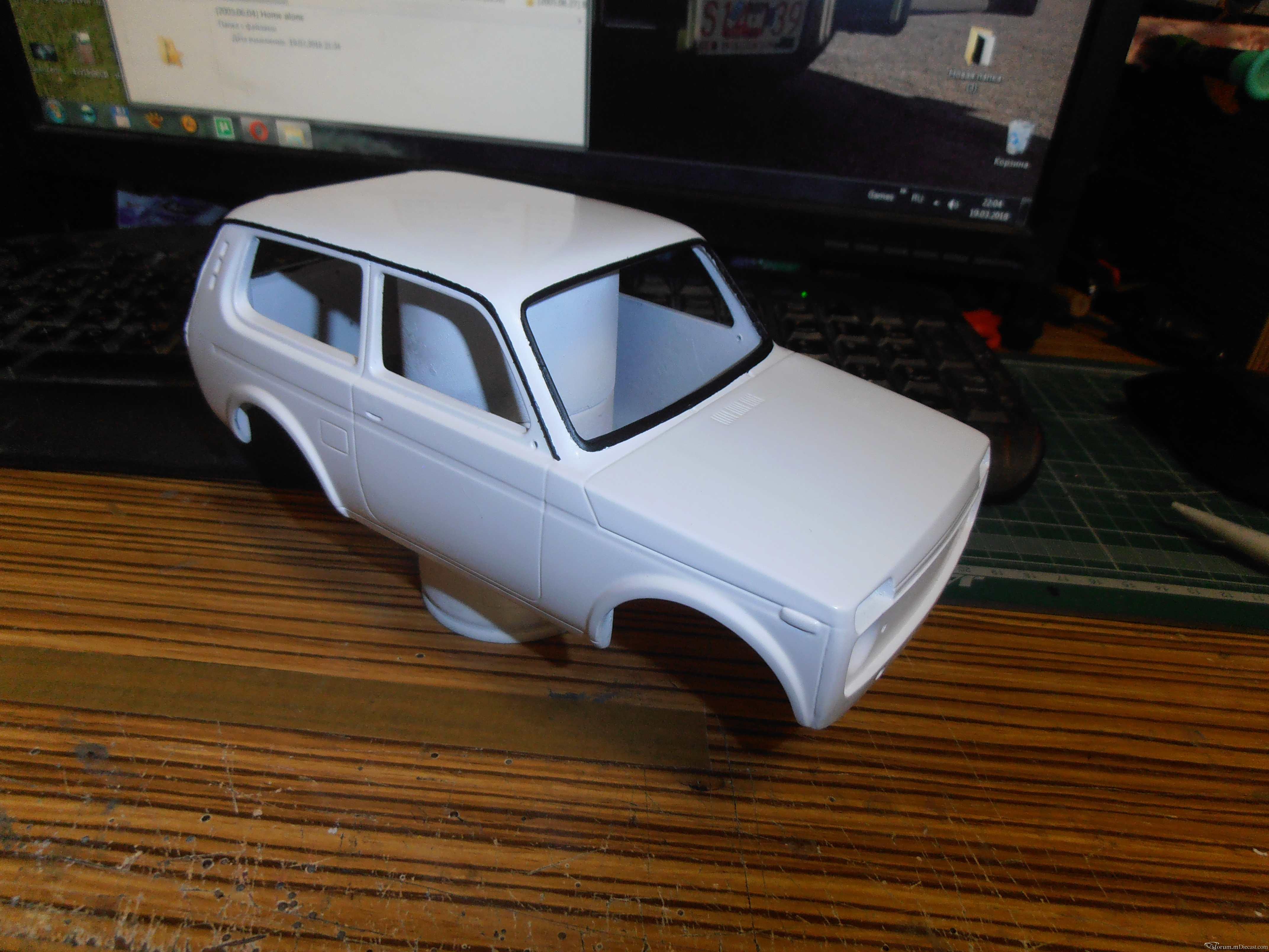

Заднюю дверь разделил полоской полистирола и за шпаклевал, что бы получился переход как мне нужно,и также сделал место под номерной знак.
post-9185-0-77628800-1537136981_thumb.jpg post-9185-0-58453700-1537136988_thumb.jpg

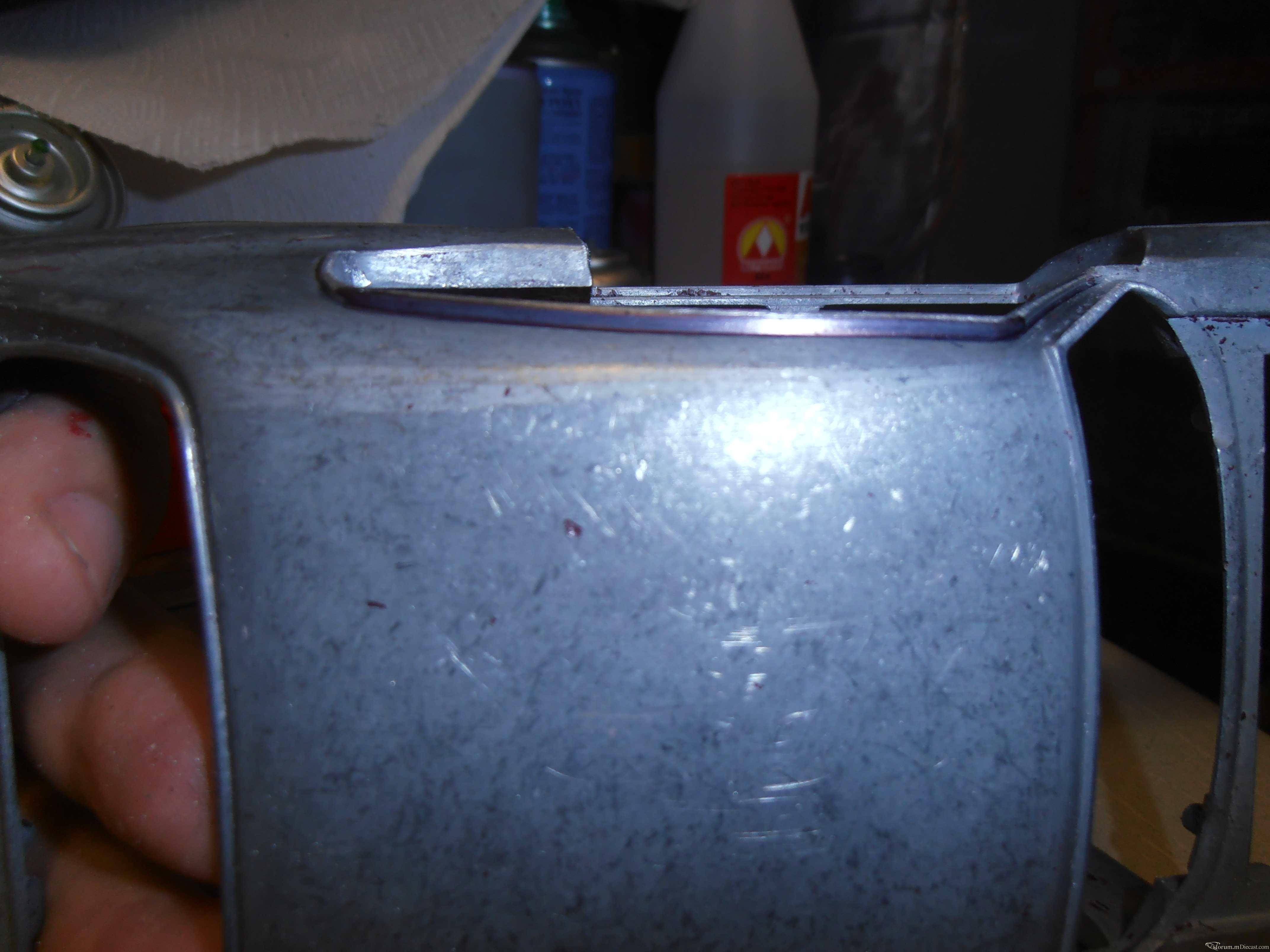

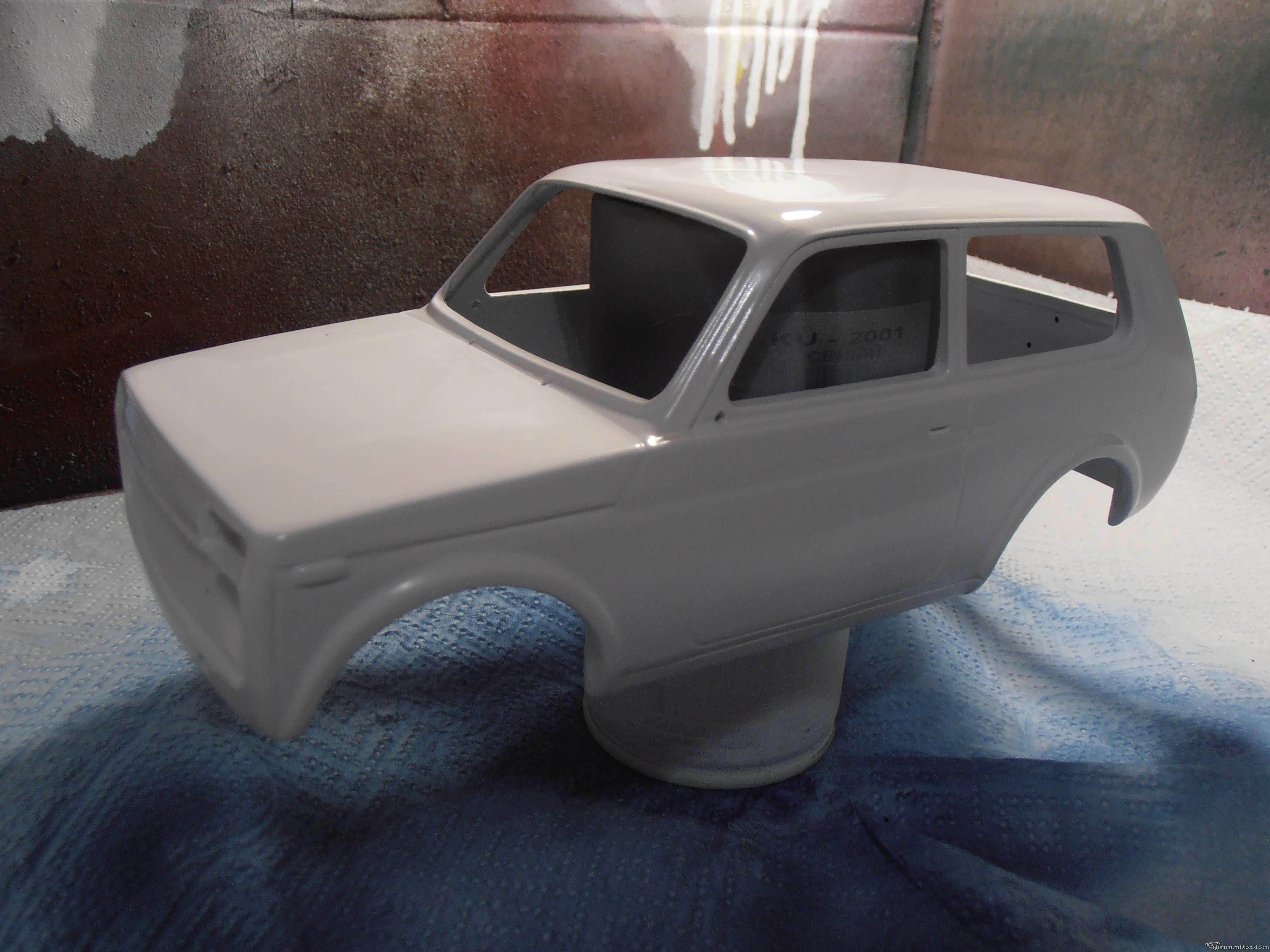

В полученные места для фар залепил шпаклёвка двух компонентной Тамия,выточил нужную мне форму.
post-9185-0-60374100-1537137355_thumb.jpg post-9185-0-41944000-1537137362_thumb.jpg post-9185-0-92035900-1537137405_thumb.jpg post-9185-0-07342600-1537137412_thumb.jpg post-9185-0-50651500-1537137418_thumb.jpg post-9185-0-90079700-1537137424_thumb.jpg

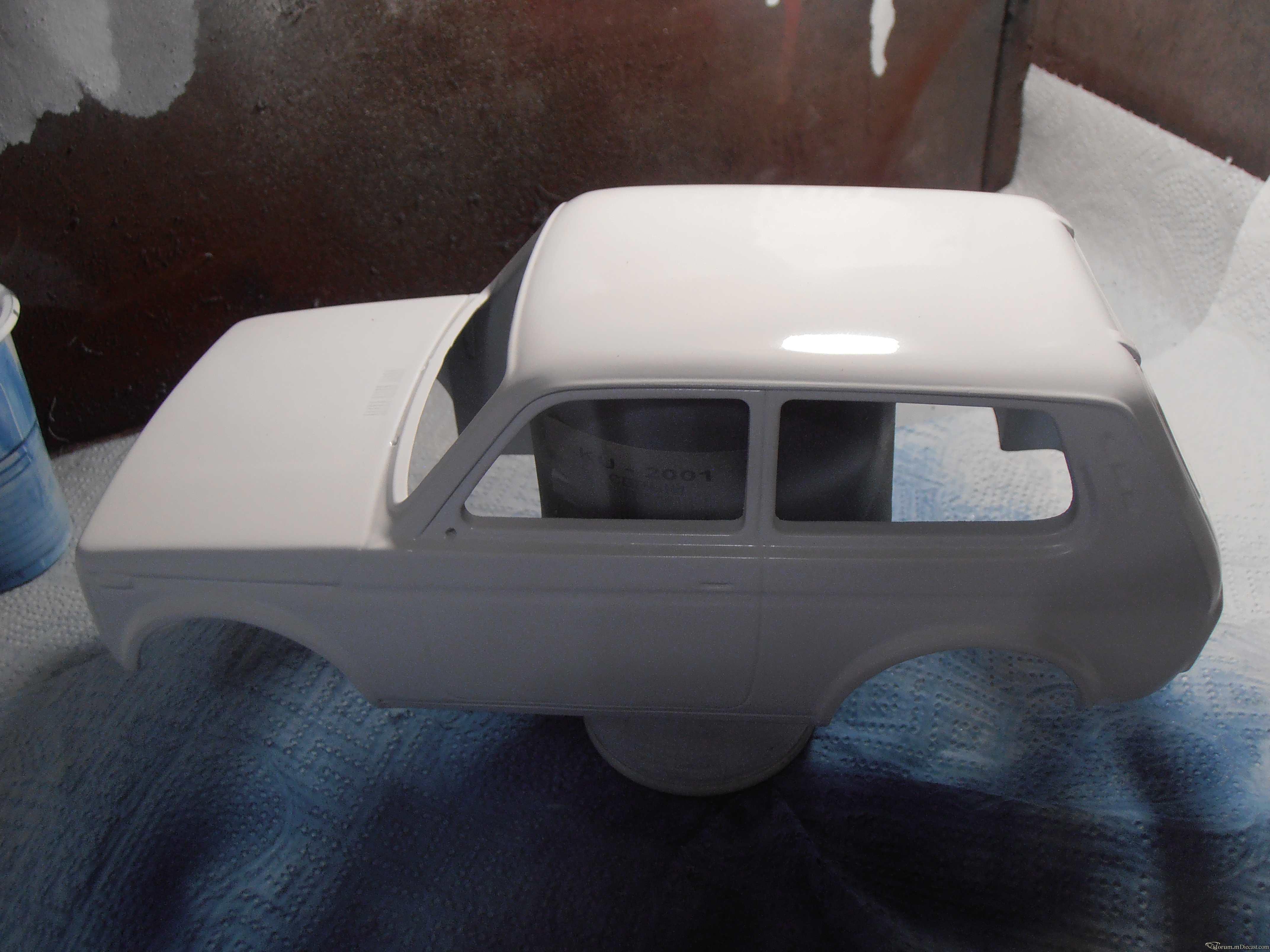

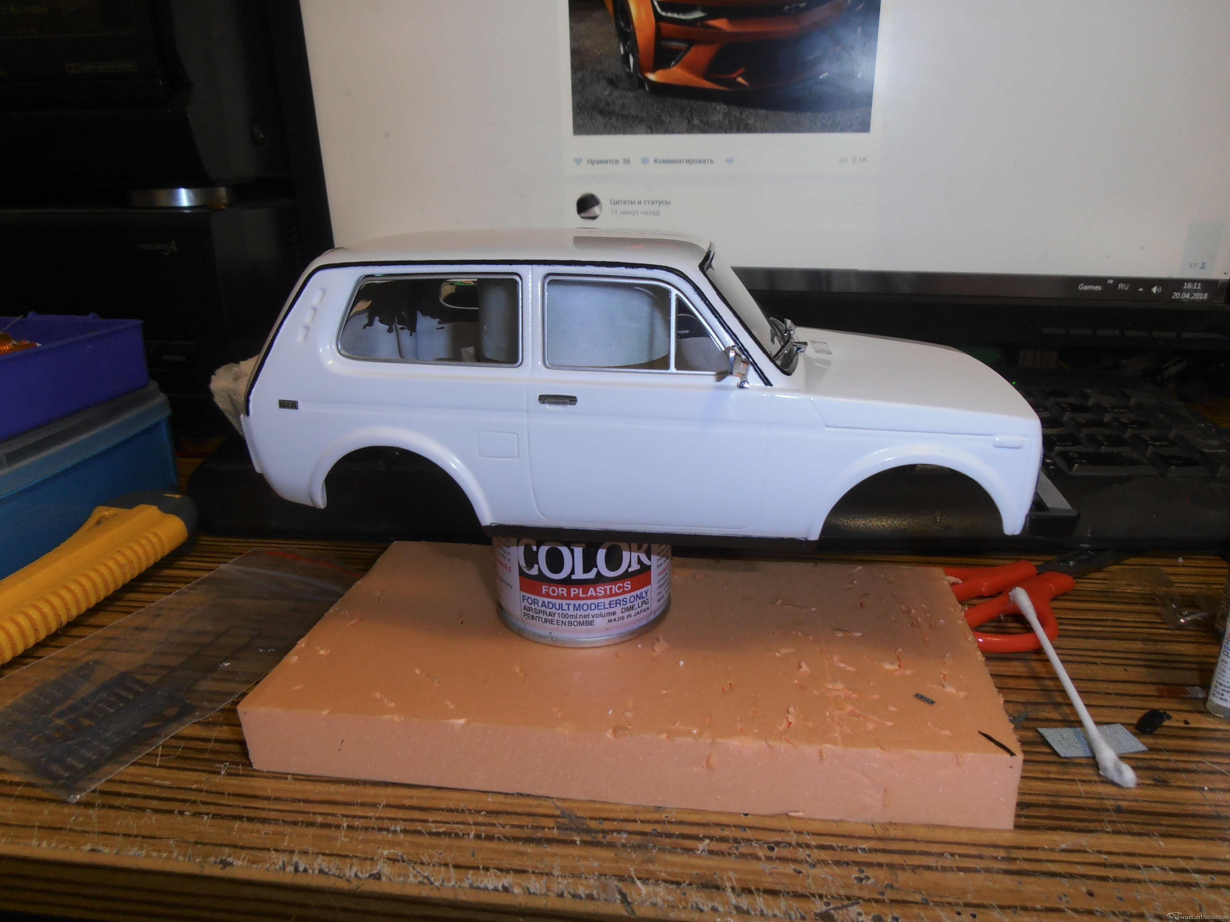

Проявочный грунт и немного изменил морду .
post-9185-0-48106500-1537137548_thumb.jpg post-9185-0-49582400-1537137555_thumb.jpg post-9185-0-17028900-1537137562_thumb.jpg
Edited by Raider1969
  • Upvote 2
Link to comment

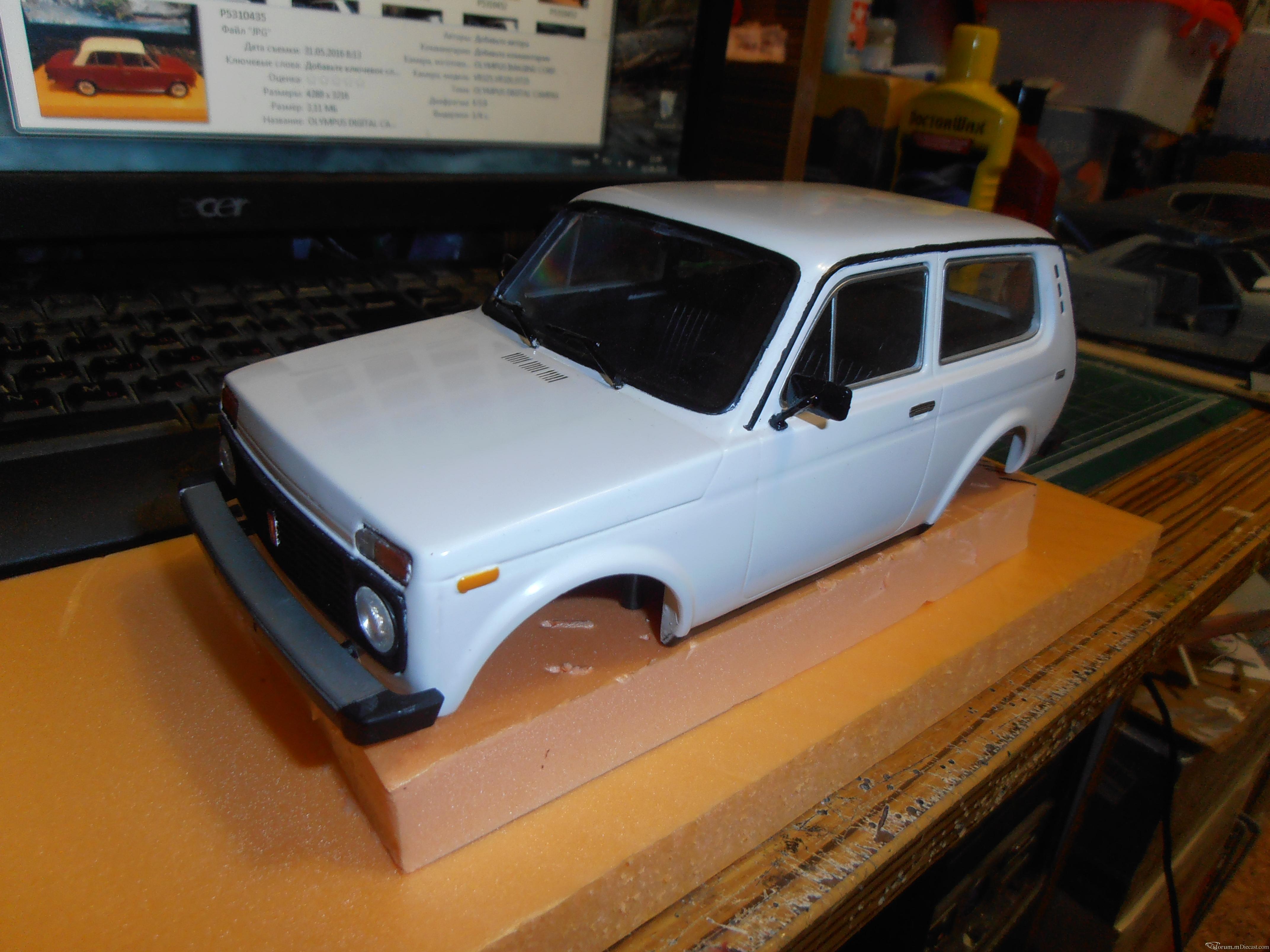

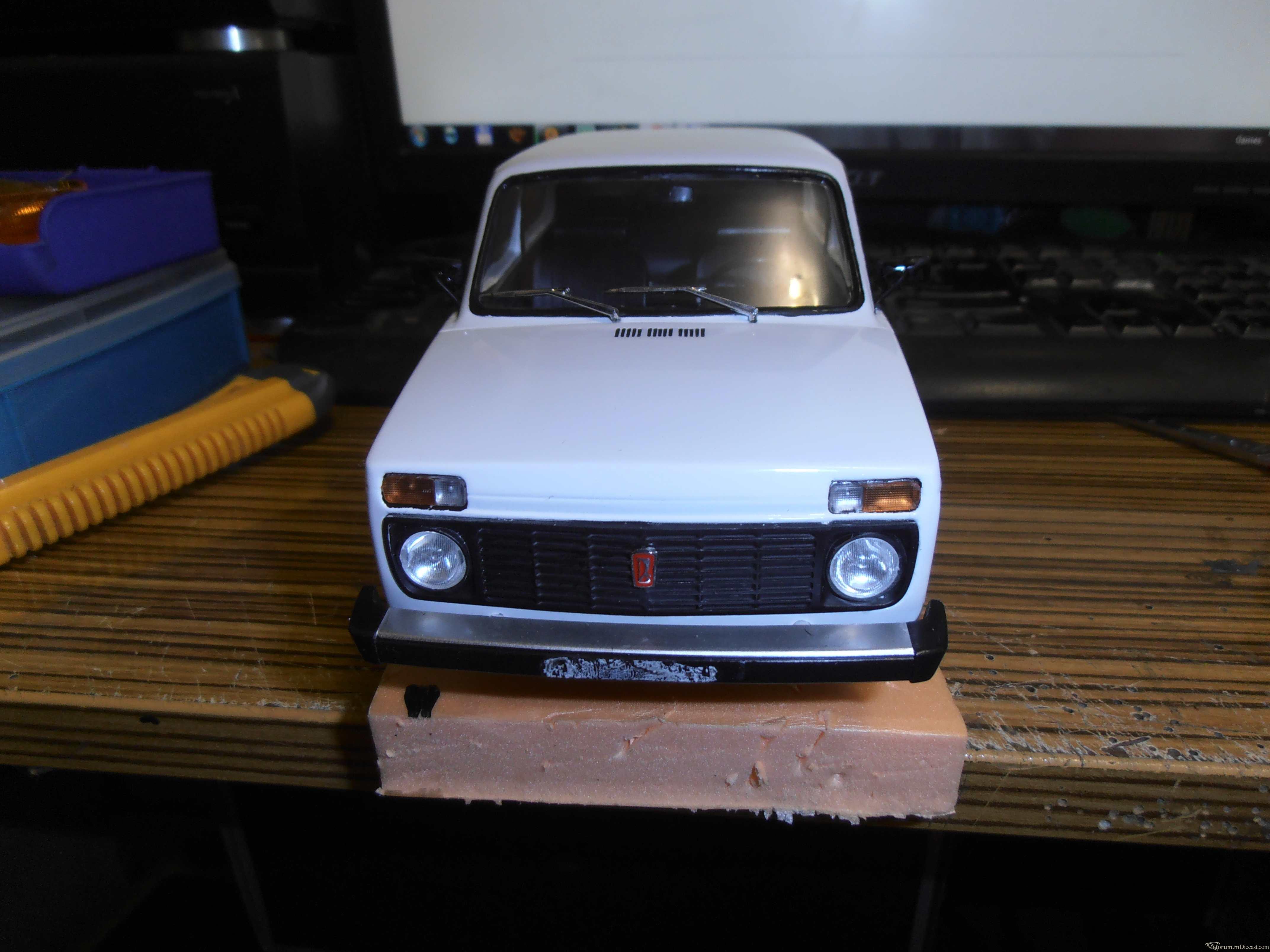

Покрасил,добавил молдинги вадостоки,поставил травление,и сточил решётку радиатора (морду)очень сильно выпирала.
post-9185-0-16185800-1537137782_thumb.jpg post-9185-0-47779600-1537137788_thumb.jpg post-9185-0-78614800-1537137794_thumb.jpg post-9185-0-98040300-1537137828_thumb.jpg post-9185-0-80763500-1537137835_thumb.jpgpost-9185-0-19372000-1537137842_thumb.jpg post-9185-0-78853300-1537137848_thumb.jpg post-9185-0-34834400-1537137922_thumb.jpg post-9185-0-25442300-1537137928_thumb.jpg post-9185-0-05754200-1537137934_thumb.jpgpost-9185-0-12373000-1537138000_thumb.jpg post-9185-0-87705600-1537138007_thumb.jpg post-9185-0-06049200-1537138014_thumb.jpg post-9185-0-78879300-1537138064_thumb.jpg post-9185-0-02122500-1537138291_thumb.jpgpost-9185-0-02875100-1537138297_thumb.jpg
  • Upvote 2
Link to comment

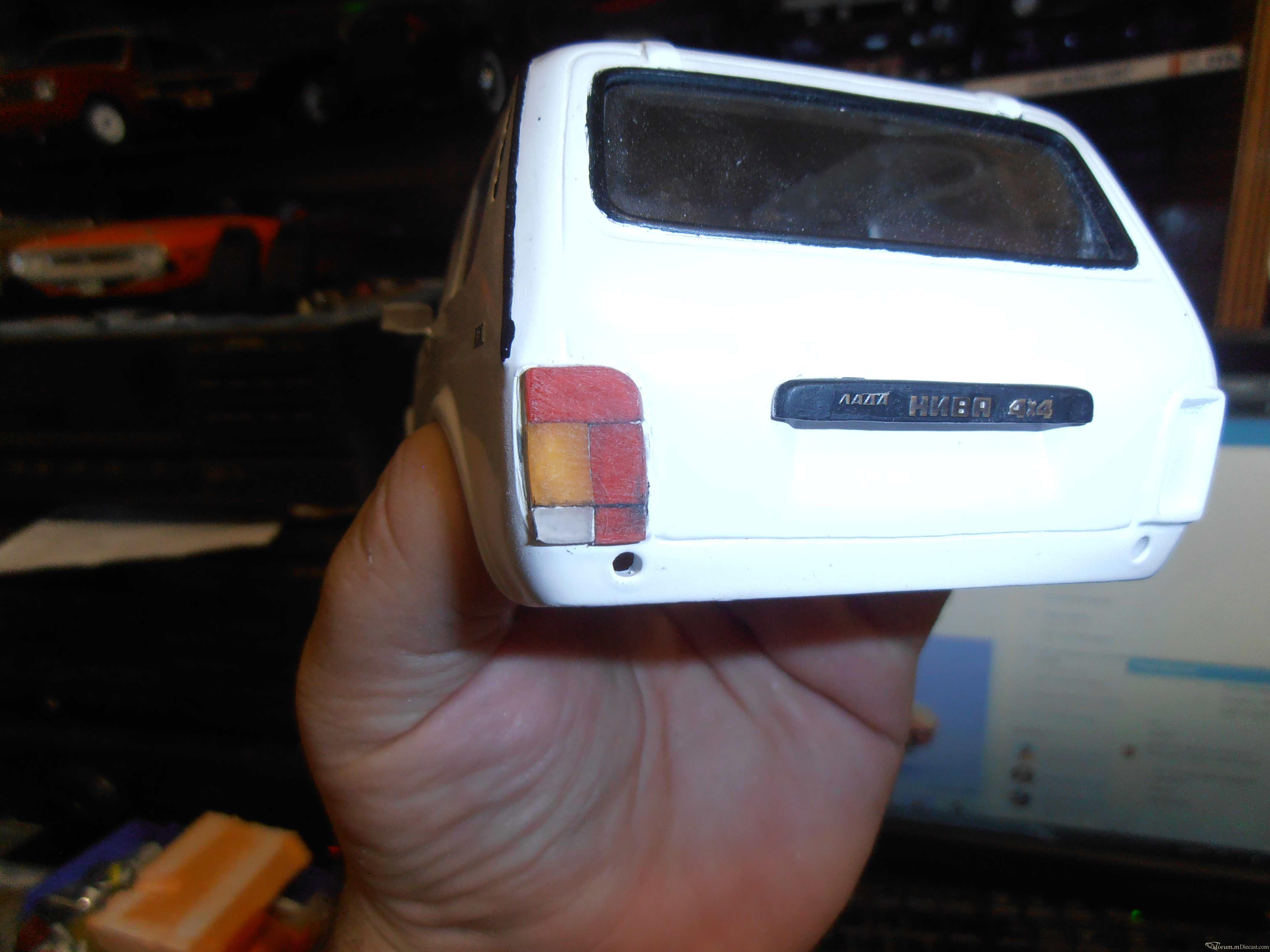

Делал габариты из прозрачного пластика ,клеил каждую часть отдельно и добавлял тонировку для лучшего разделение на цвета.
post-9185-0-53434000-1537138566_thumb.jpg post-9185-0-38678800-1537138561_thumb.jpg post-9185-0-16282000-1537138394_thumb.jpg post-9185-0-06711400-1537138403_thumb.jpg post-9185-0-92766000-1537138408_thumb.jpgpost-9185-0-04717700-1537138415_thumb.jpg post-9185-0-03471700-1537138460_thumb.jpg post-9185-0-78599000-1537138465_thumb.jpg
Модель готова ,собственно неплохо, но есть недочёты по фарам ,которые мне не очень нравятся и буду переделывать ,и местами поправить окантовки .Модель будет у меня до конца года так как ждёт Ваз 2106 который всё никак не закончу.

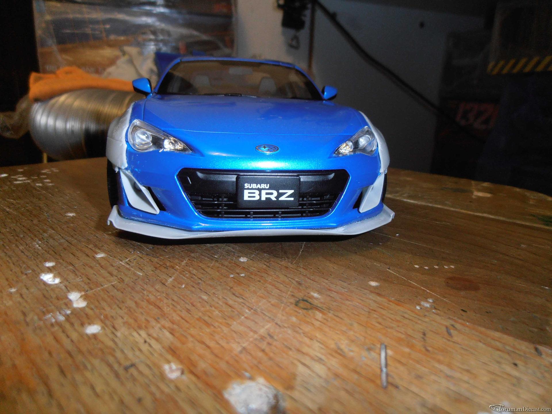

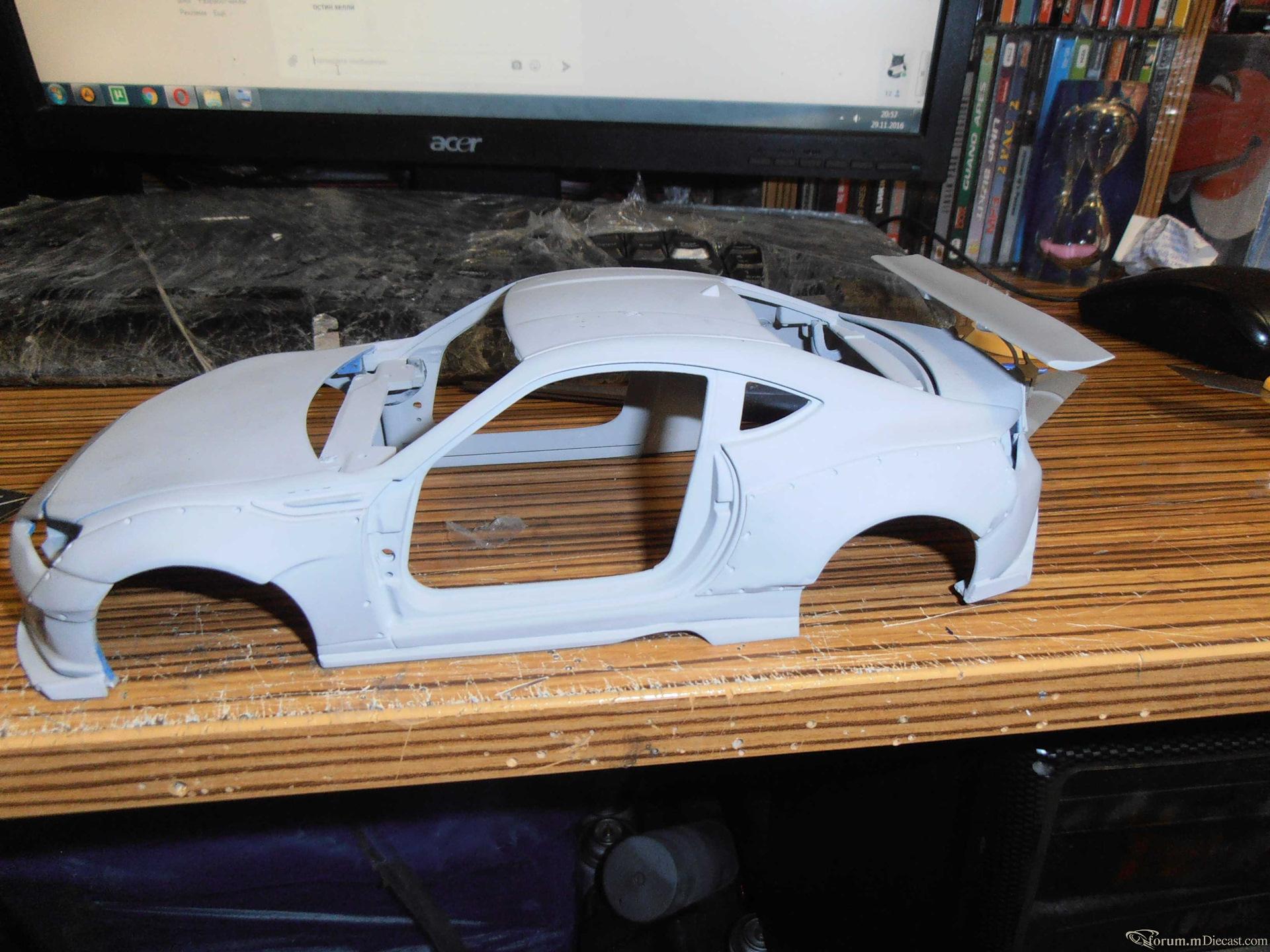

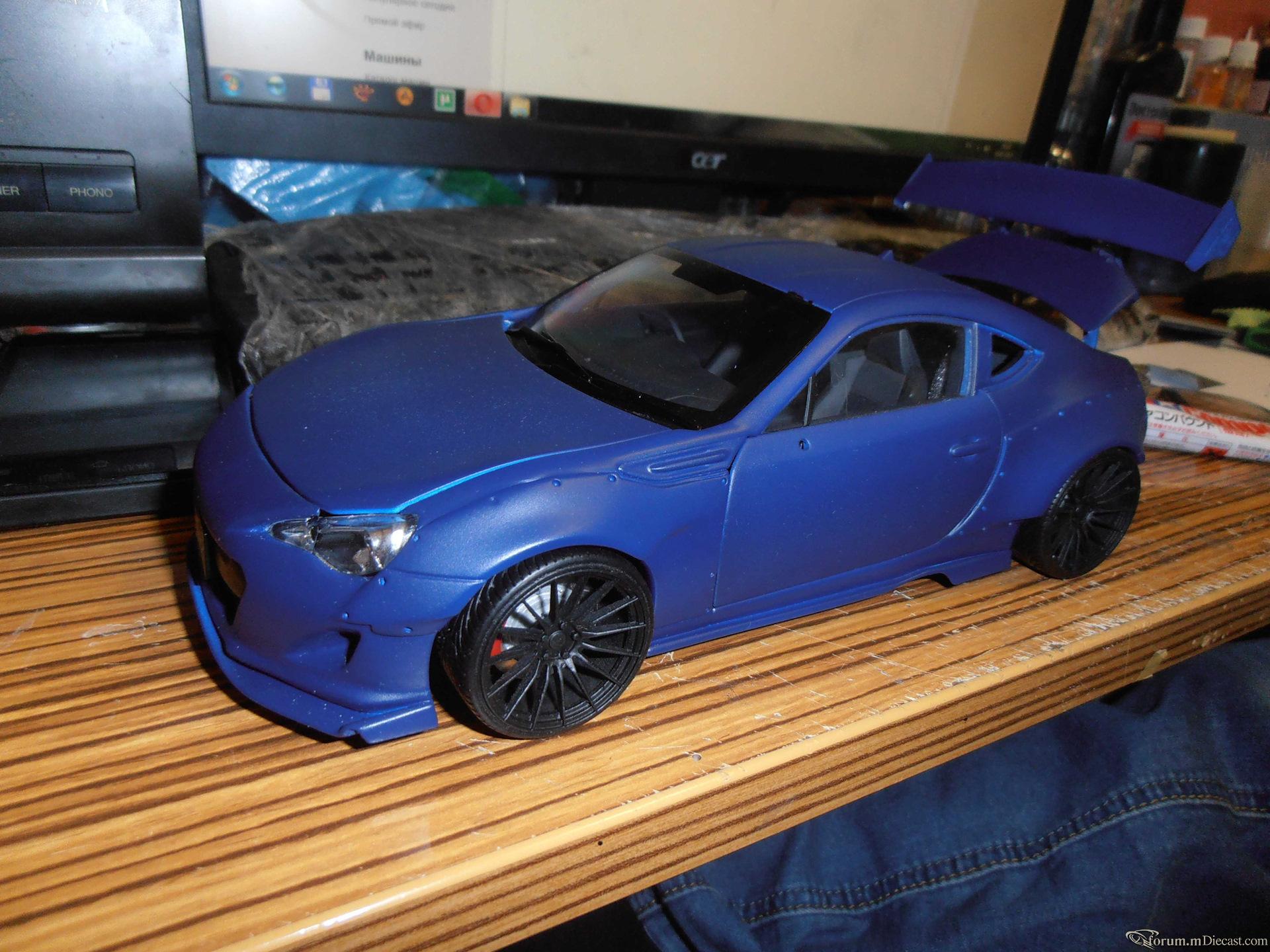

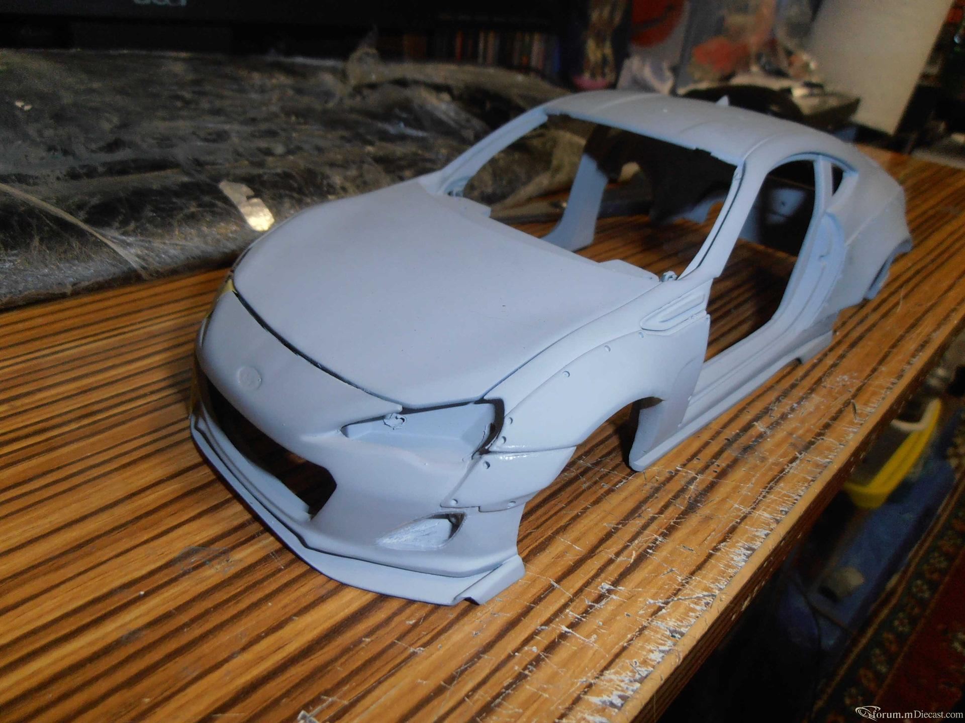

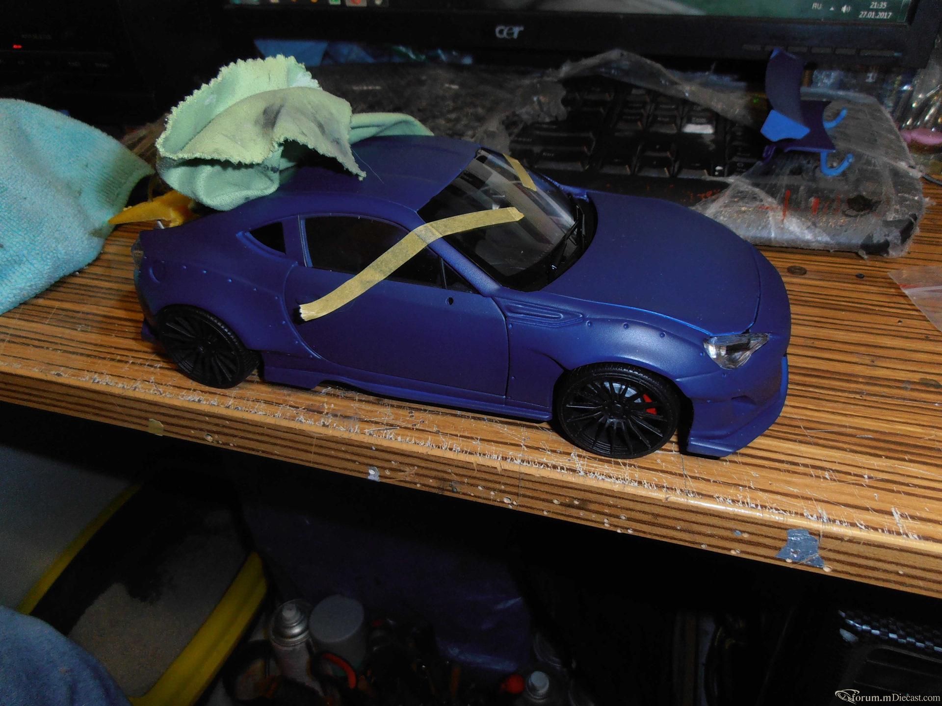

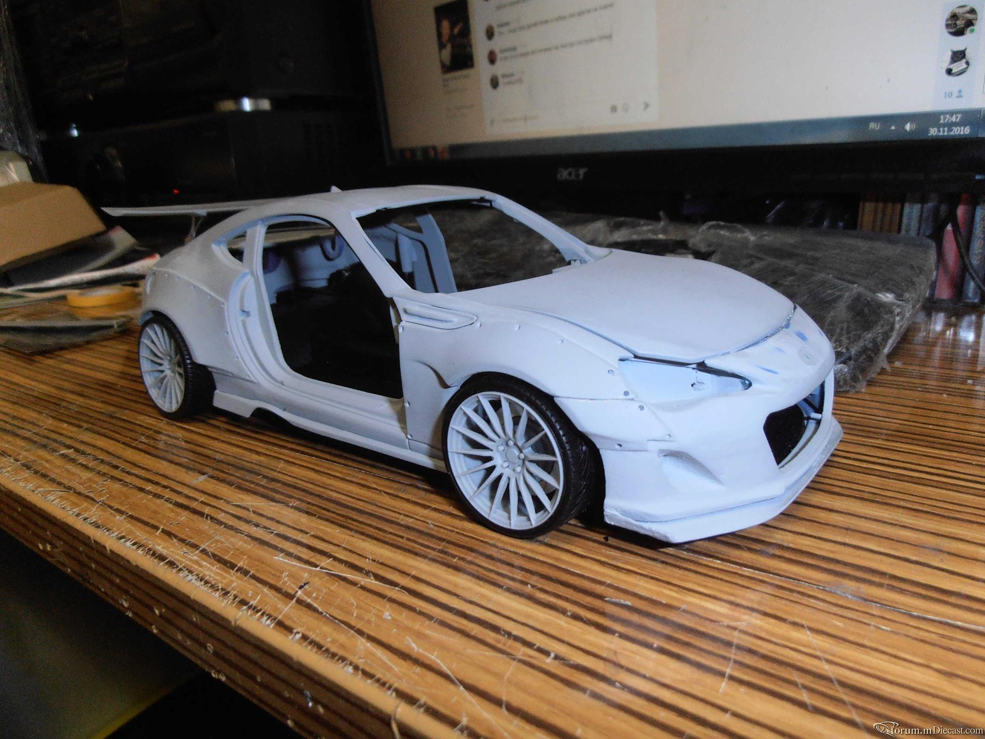

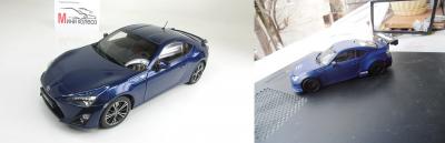

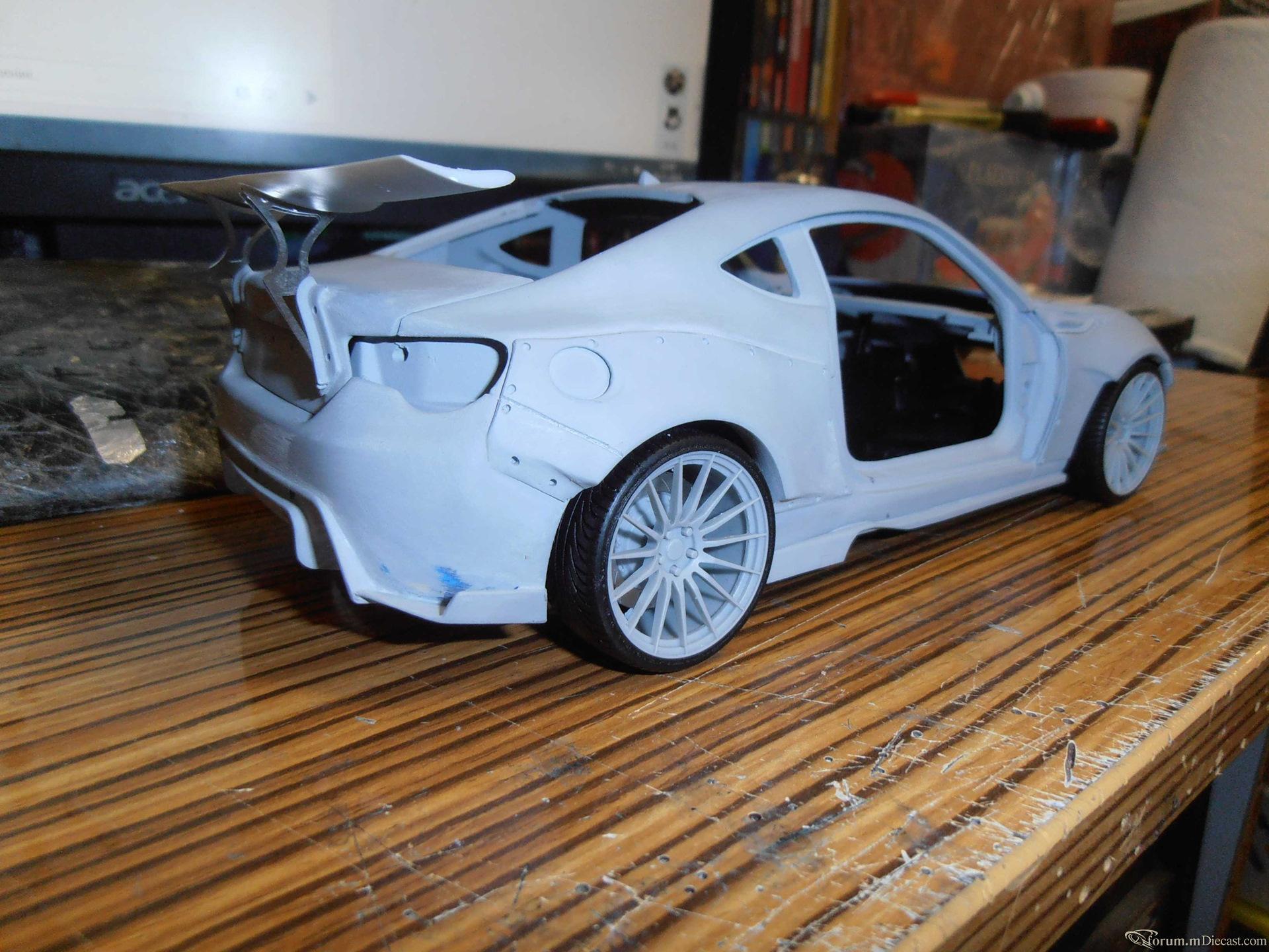

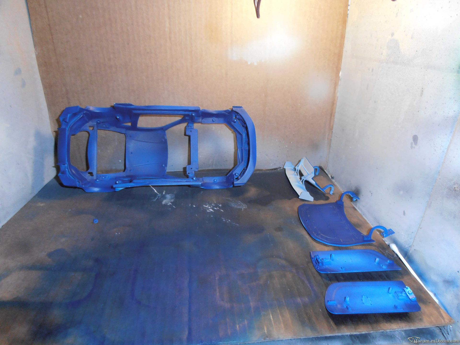

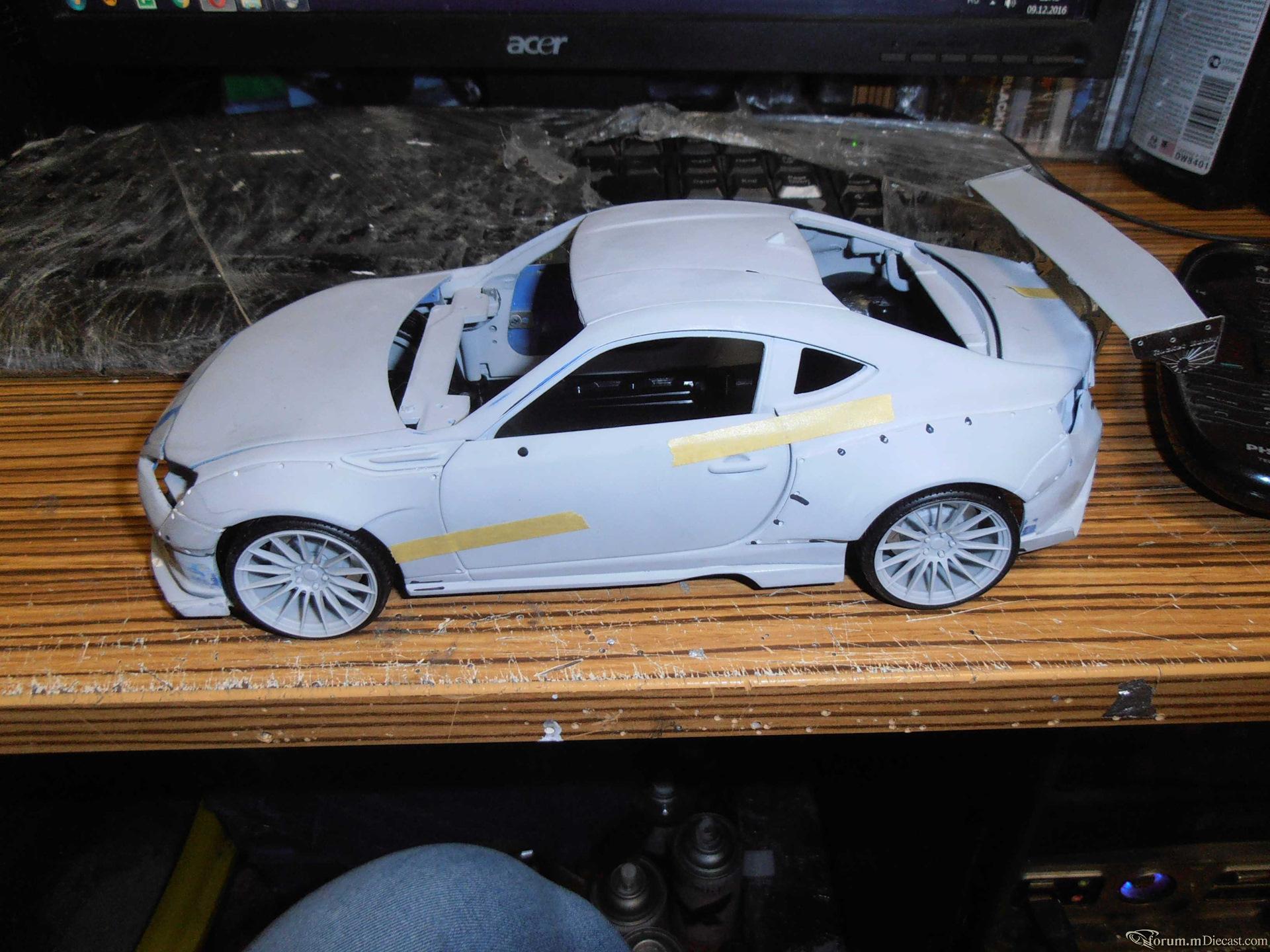

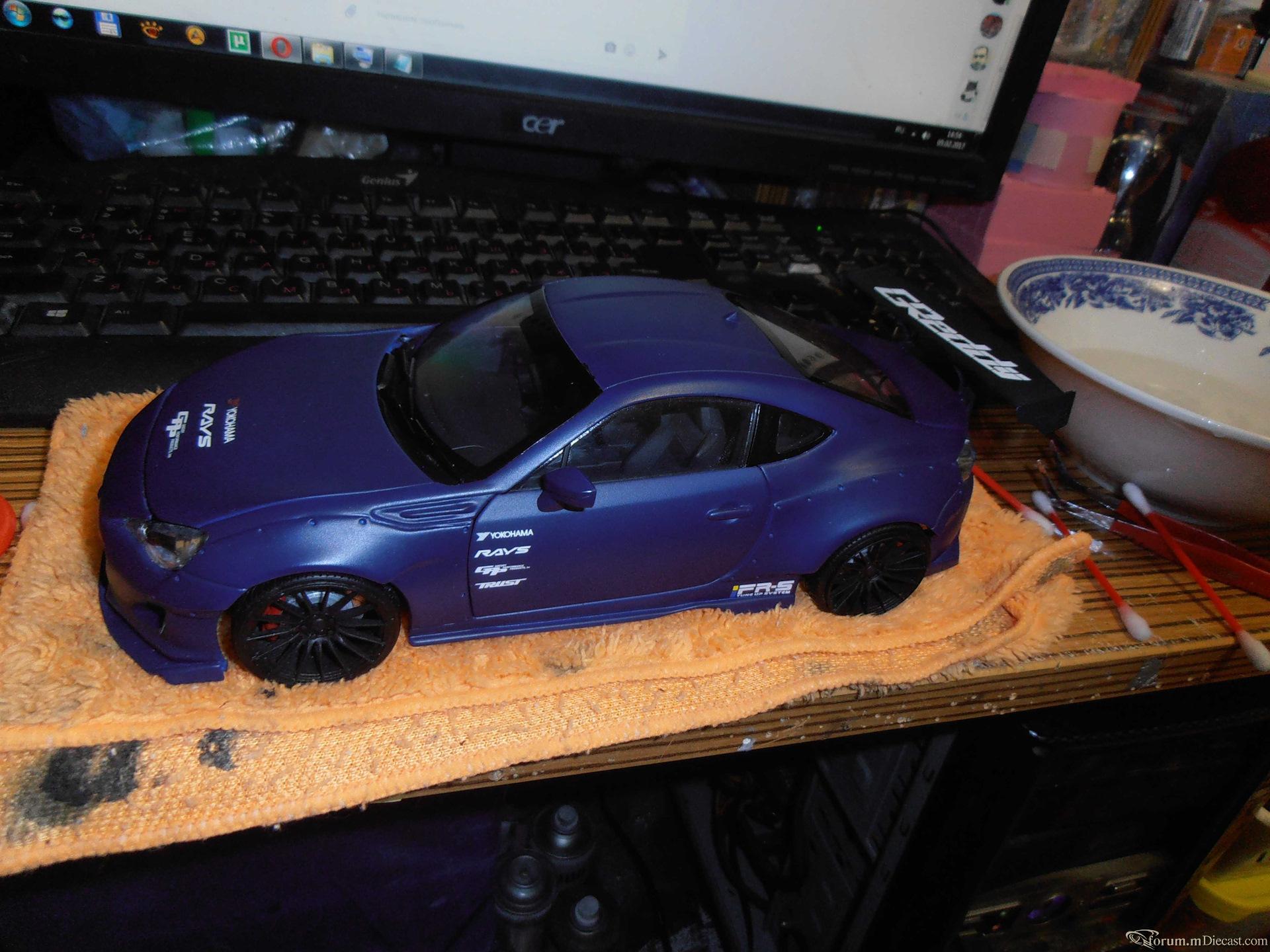

1/18 Subaru BRZ — Hobby Design -Toyota FT86 Wide Body (A)

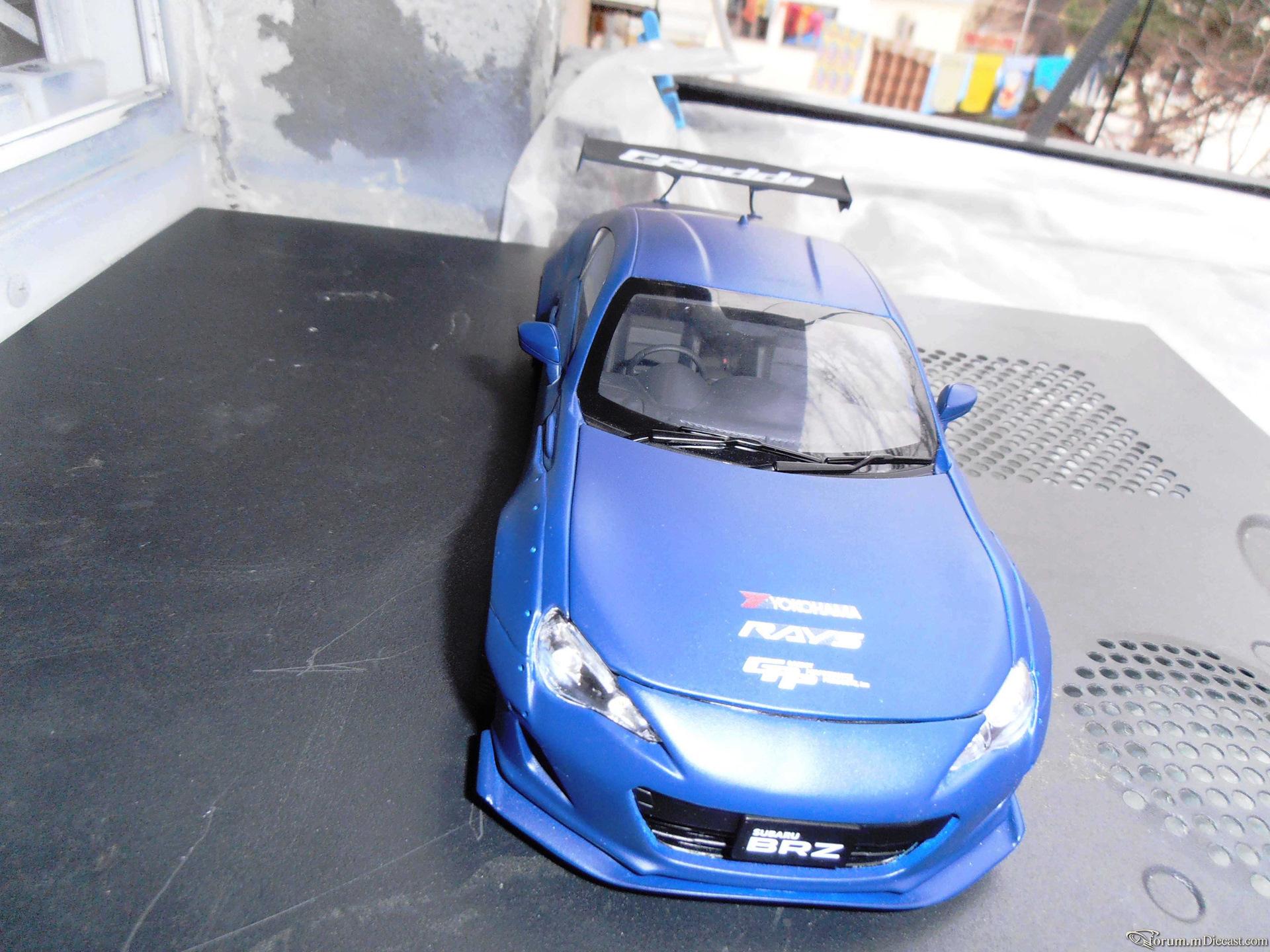

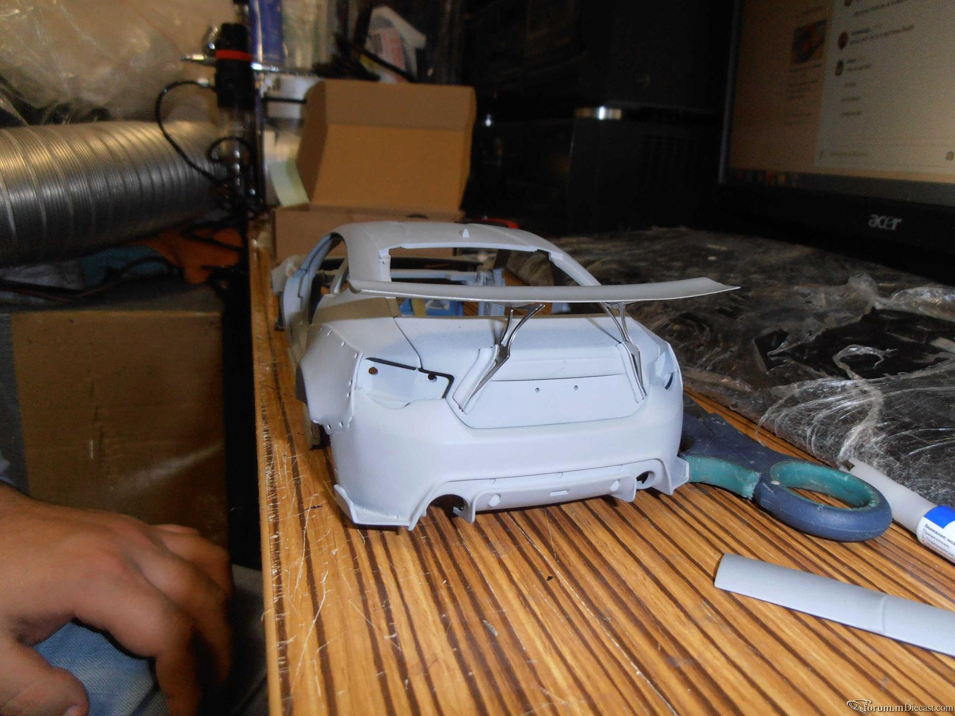

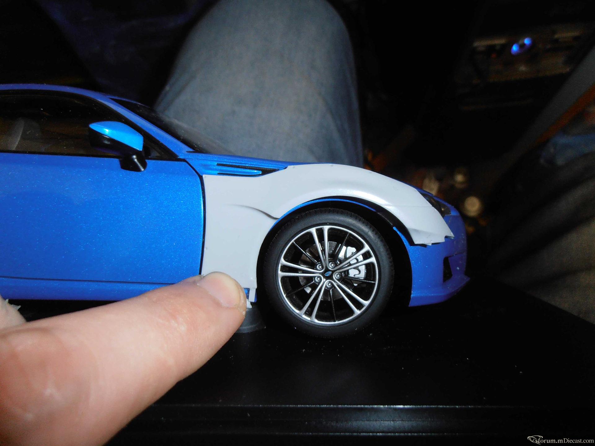

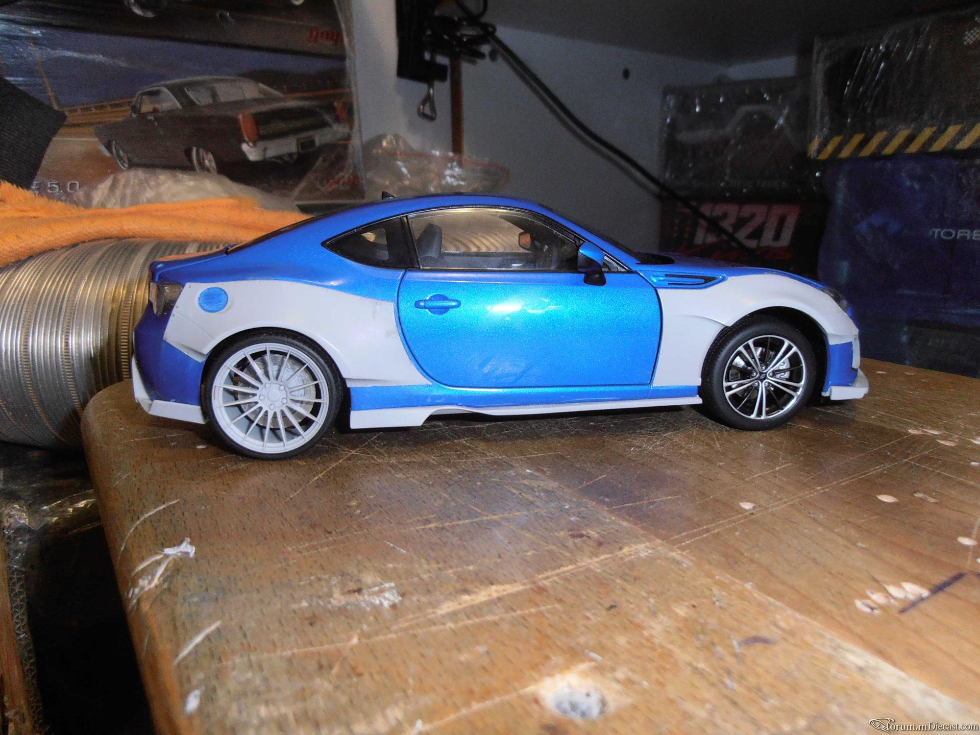

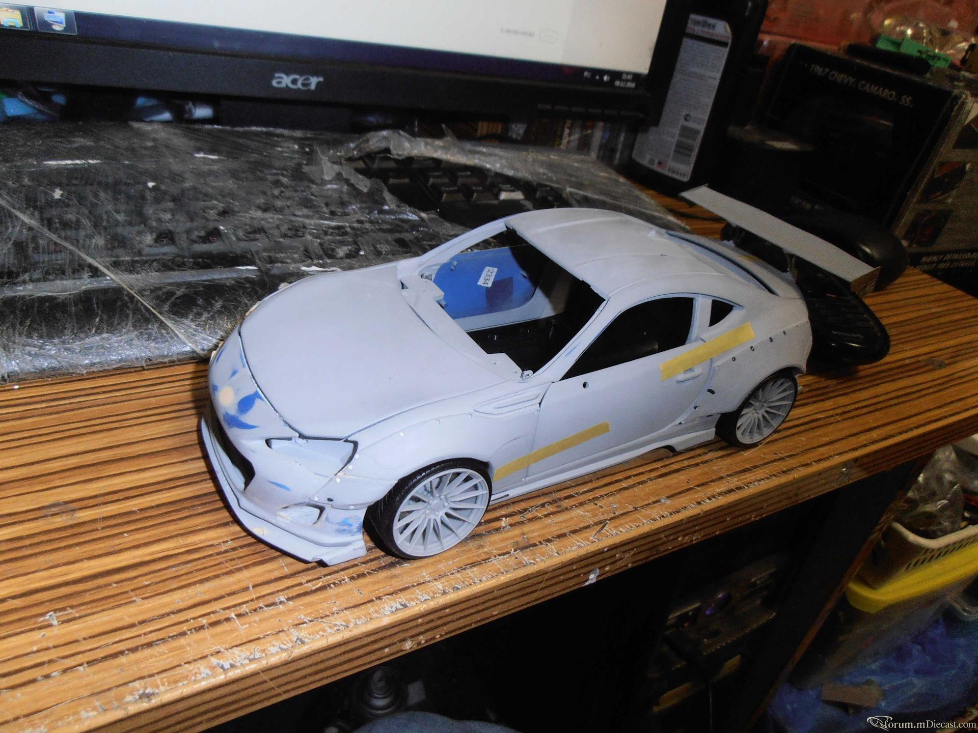

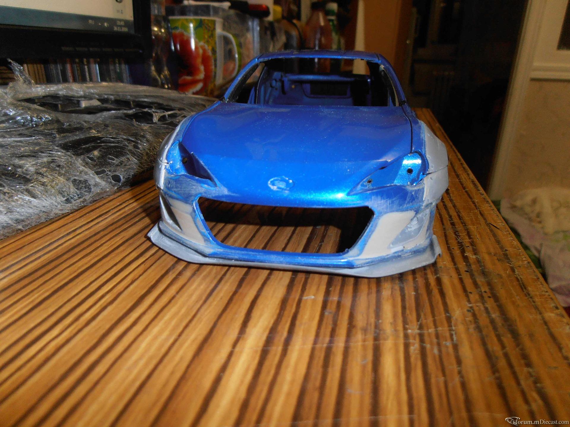

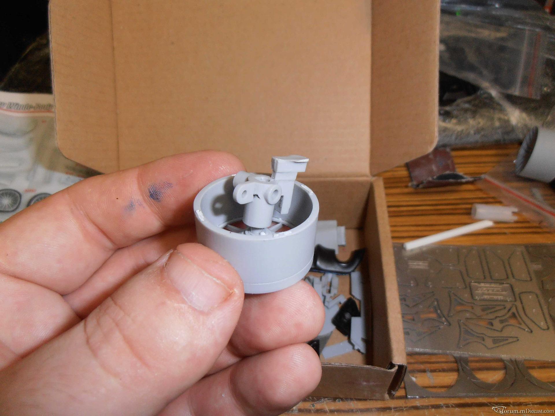

Приветствую, это модельку делал года два назад а может и больше после Nissan R35 G-TR c промежутком в пол года и думал что не столкнусь с Hobby Design и с их кривыми как теперь оказалось китами).Пожалуй самое неожиданное это когда ждёшь для работы Toyota FT86 а приезжает Subaru BRZ кто то может скажет что это одно и тоже (как и подумал заказчик)но кит налазил на модель очень плохо(Вот выходит надо опять лепить и думать как натянуть хотя так почти всегда, бюджет не большой был хотя учесть цену кита и модели))клеил кит прям на краску изначально за шкурив шкуркой от тамии 600,первое что пошло не так это когда кит клеится на кузов бампера больше не снять а если бампера не снять фары не снять)это большая ошибка Hobby Design, снял фары и только после этого до клеил кит, второе что совсем высадило это передний бампер боковые отверстия под доп свет тоже другой, формы ведь это не Toyota FT86 .
post-9185-0-11161800-1538595752_thumb.jpgpost-9185-0-89332700-1538595758_thumb.jpgpost-9185-0-85543400-1538595762_thumb.jpg

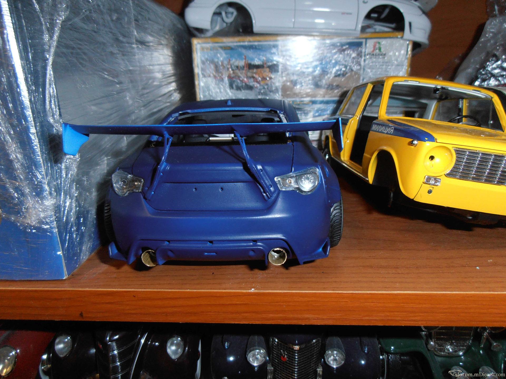

Вот такое недоразумение,родные глушаки спили они не влазили.
А это уже качество Хобби в диски шпилька ровна а вот поворотный кулак с дефектом, плохое литьё смолы, всё повело хотя сверху ровное, спилил и сделал другое, честно говоря на такой подвеске модель стоит как очень тучный человек на хрустале хлипкое очень .Крепление задних колёс.
post-9185-0-40744200-1538595933_thumb.jpg]post-9185-0-00128700-1538595929_thumb.jpgpost-9185-0-24769900-1538595937_thumb.jpgpost-9185-0-56506900-1538596072_thumb.jpg
Уже на что то похоже,исправил морду загрунтовал теперь это Toyota )
post-9185-0-05182100-1538596214_thumb.jpgpost-9185-0-84668100-1538596283_thumb.jpgpost-9185-0-31440200-1538596289_thumb.jpgpost-9185-0-80213900-1538596294_thumb.jpgpost-9185-0-87282000-1538596299_thumb.jpgpost-9185-0-15965800-1538596305_thumb.jpgpost-9185-0-40677700-1538596310_thumb.jpgpost-9185-0-76687600-1538596315_thumb.jpg
  • Upvote 3
Link to comment

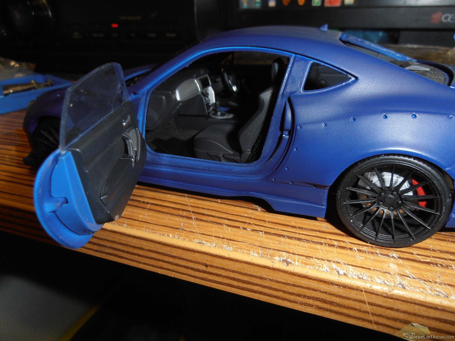

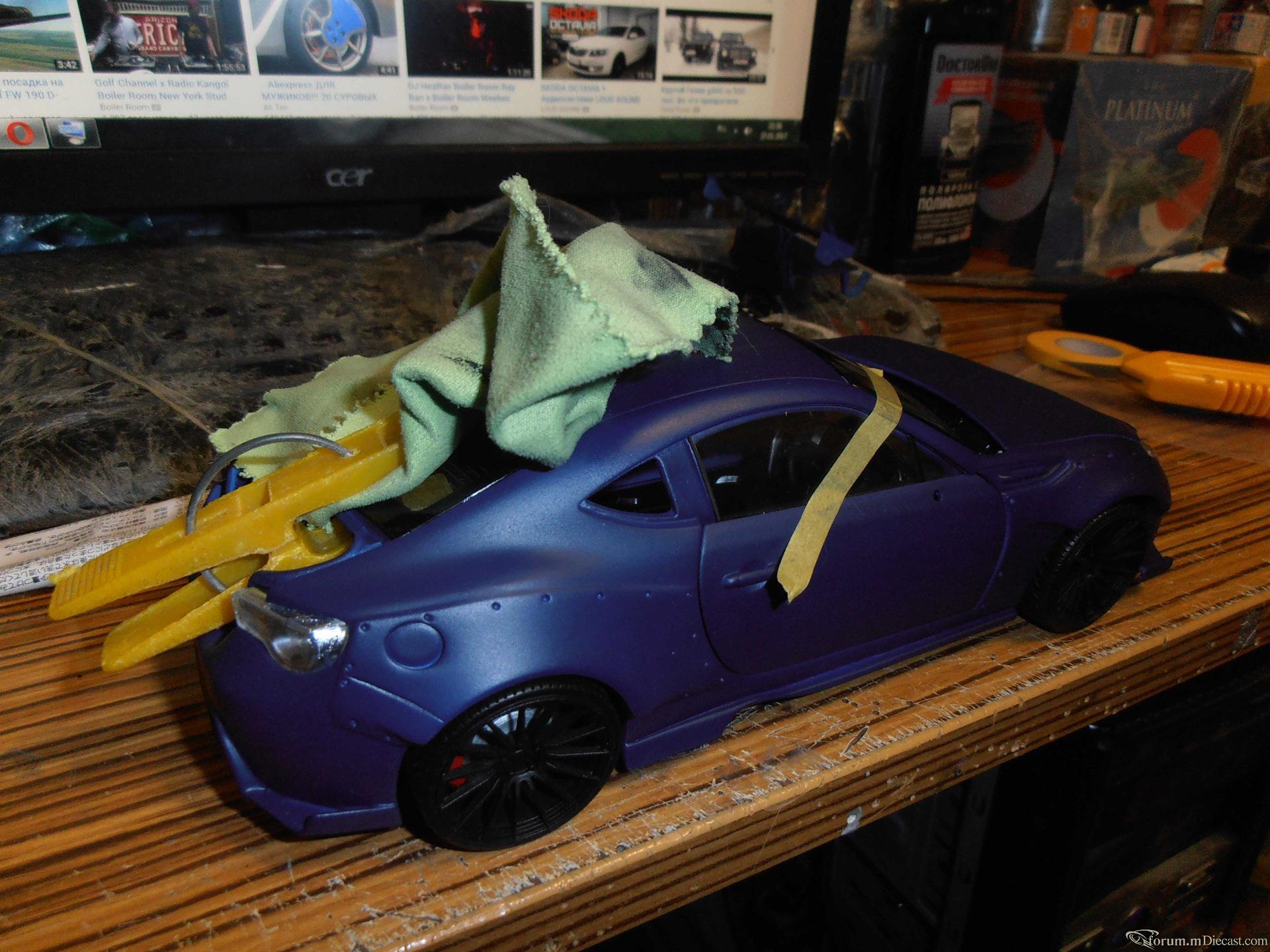

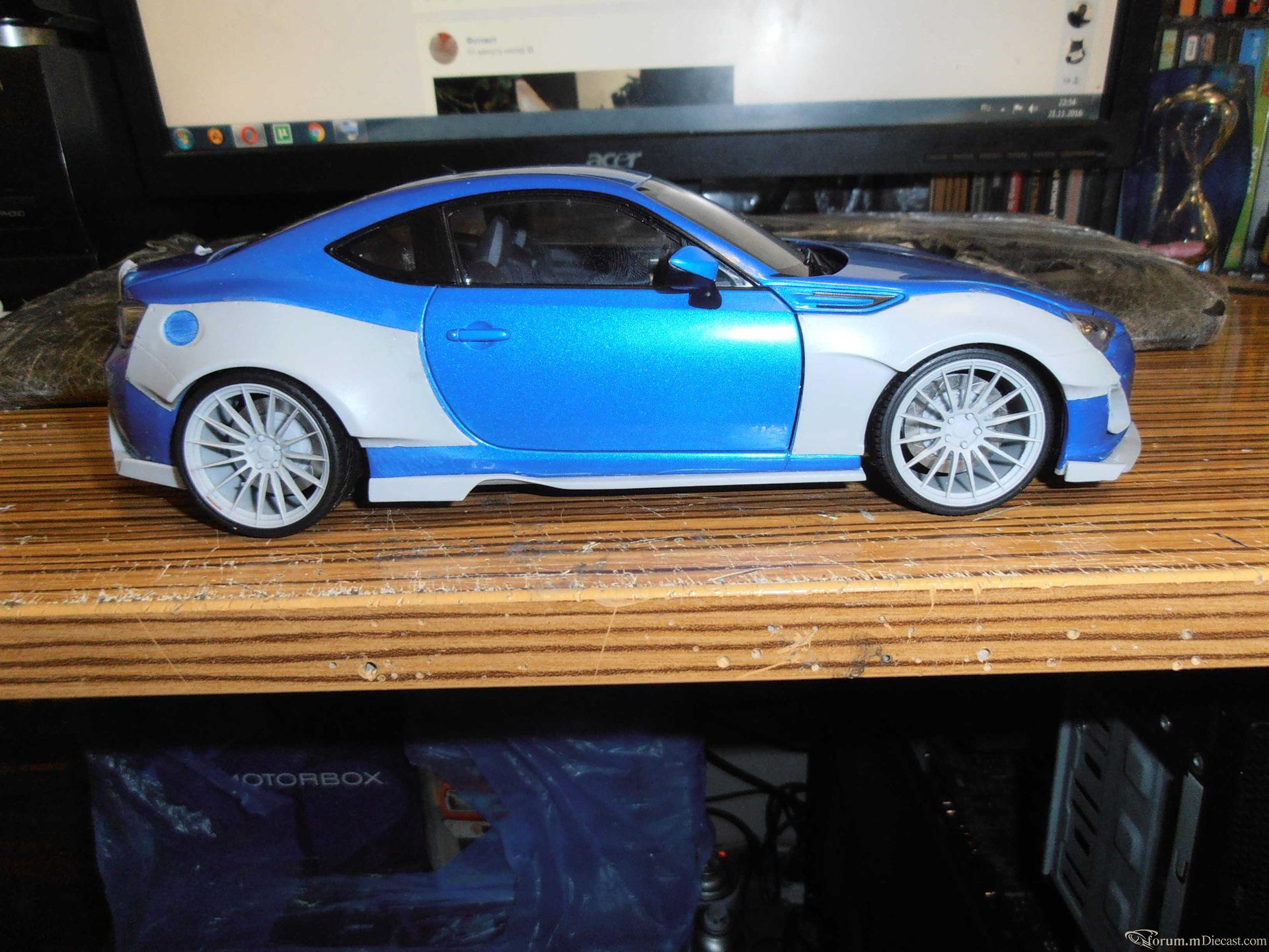

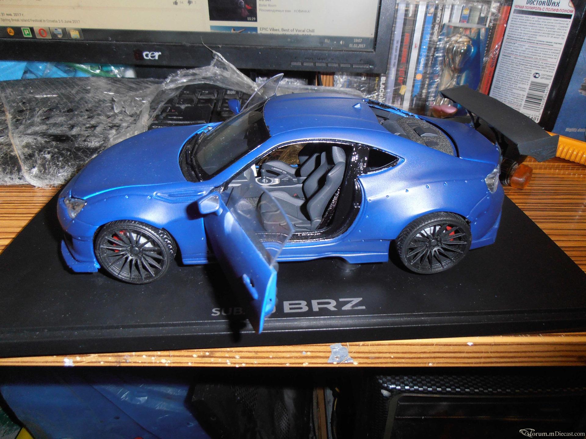

Продолжение, все уже почти готово покрашено в несколько этапов, фары вклеивал со спиленным крепежом что бы влезли сверху.Конечно цвет на любителя , краска хорошая понравилось с ней работать .Когда собрал пришлось в некоторых местах пройтись краской после фото увидел что так не было заметно)Фото конечного результата конечно гадость, ну и так всё видно .
post-9185-0-72029800-1538597166_thumb.jpgpost-9185-0-95860300-1538597178_thumb.jpgpost-9185-0-98127400-1538597183_thumb.jpgpost-9185-0-08268500-1538597189_thumb.jpgpost-9185-0-28803700-1538597194_thumb.jpgpost-9185-0-03112200-1538597200_thumb.jpgpost-9185-0-80384200-1538597215_thumb.jpgpost-9185-0-15463100-1538597221_thumb.jpgpost-9185-0-17267800-1538597227_thumb.jpgpost-9185-0-89924700-1538597232_thumb.jpgpost-9185-0-89468900-1538597238_thumb.jpgpost-9185-0-73635900-1538597244_thumb.jpgpost-9185-0-67862300-1538597271_thumb.jpg
  • Upvote 2

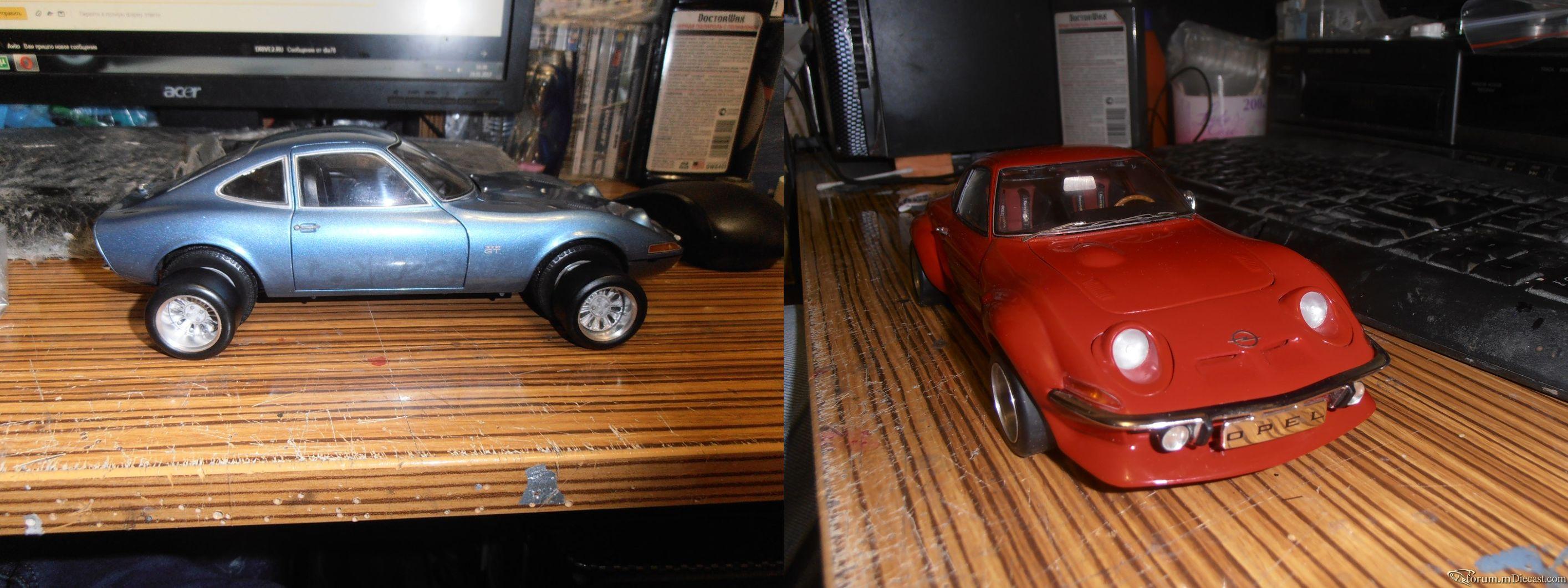

Часть моделей что я делал ,кто просил выкладываю.

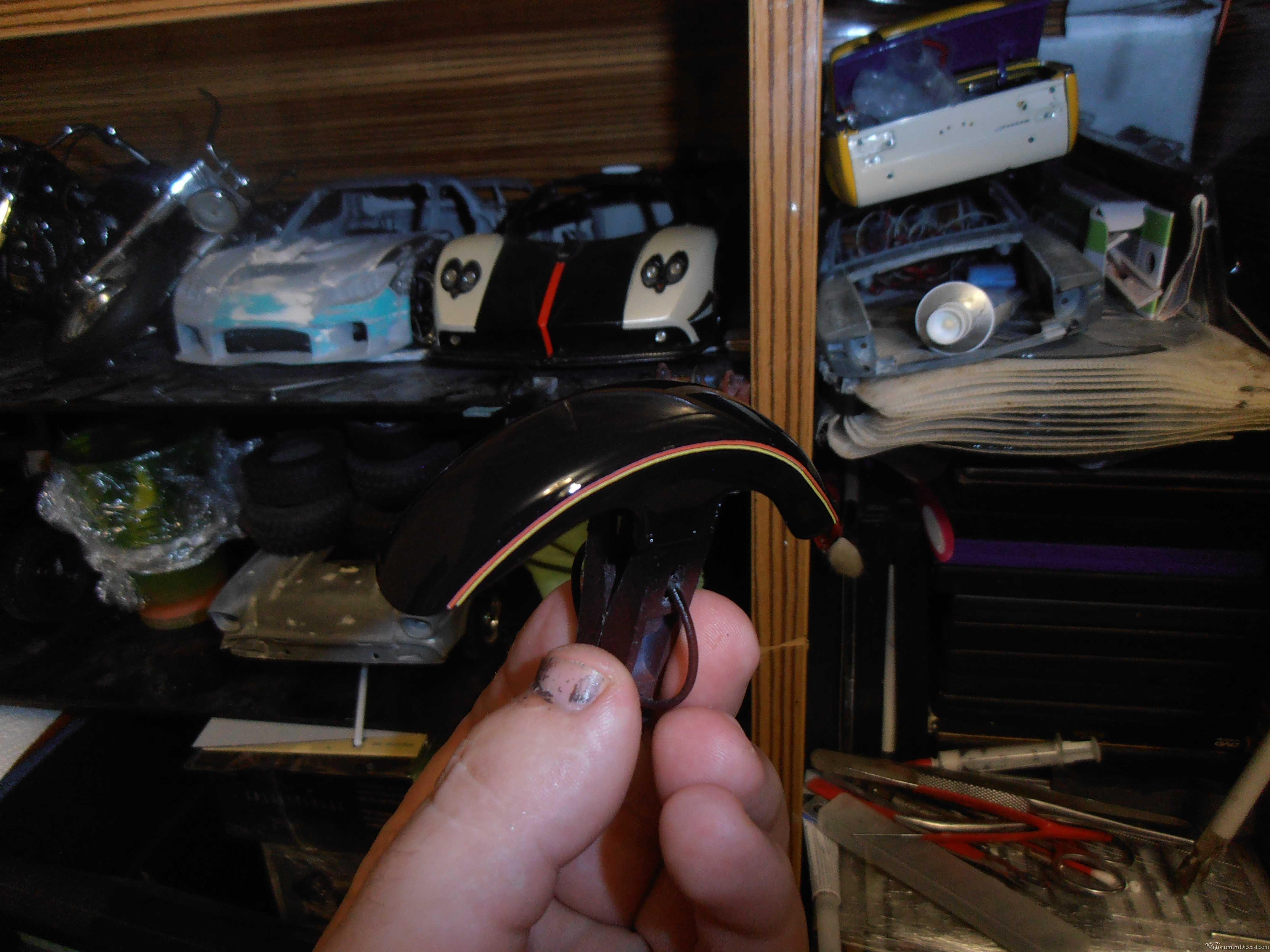

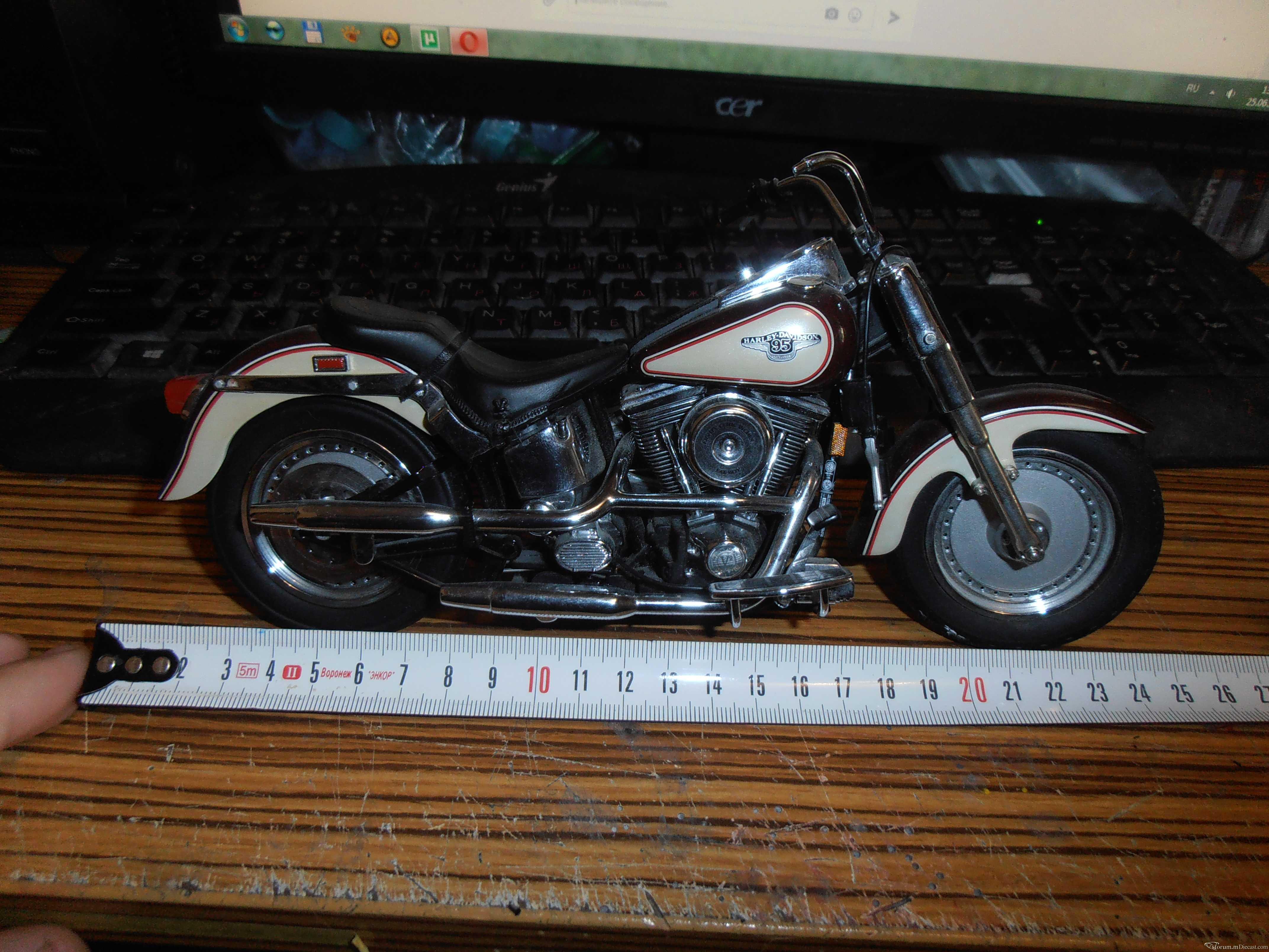

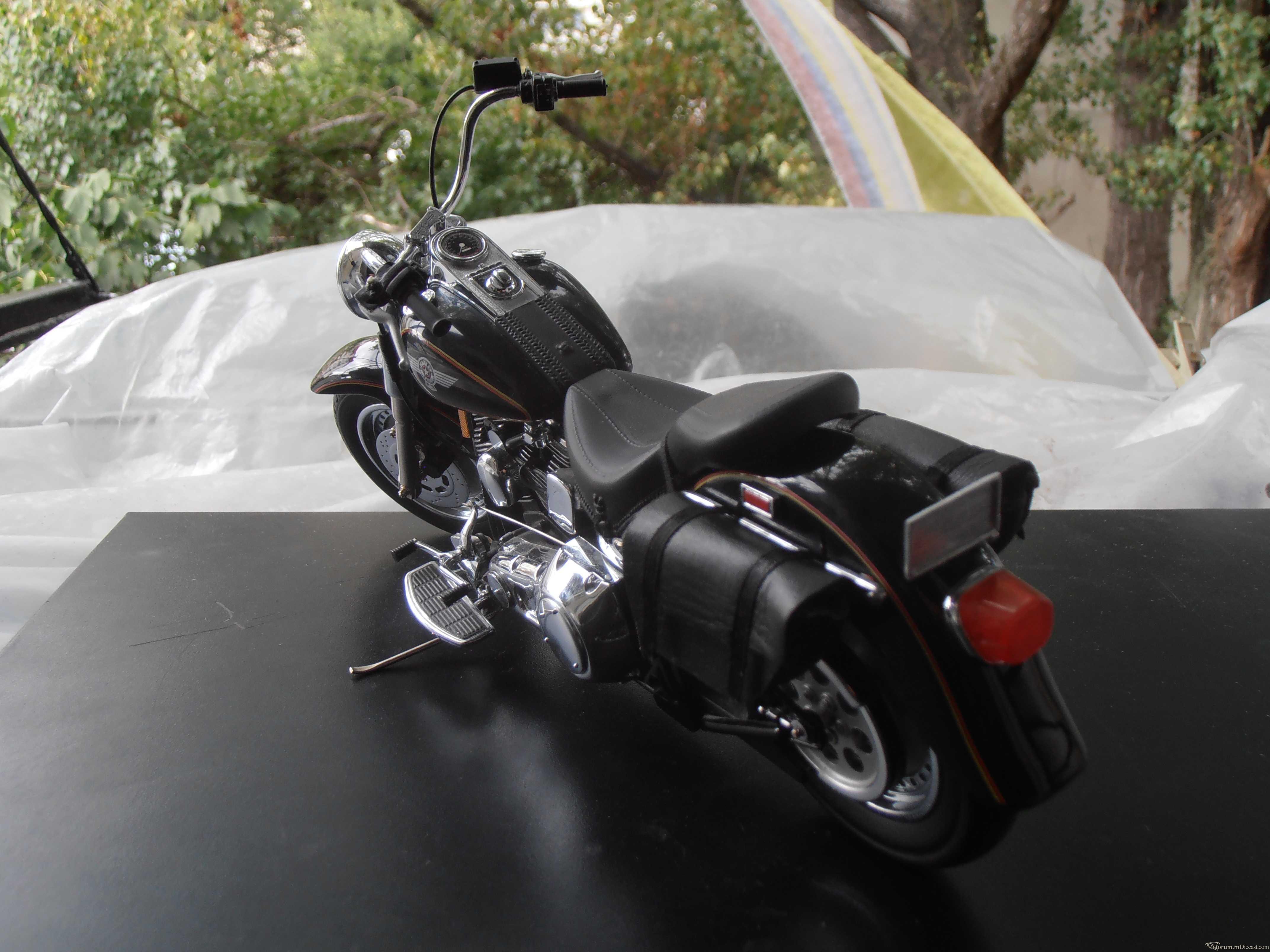

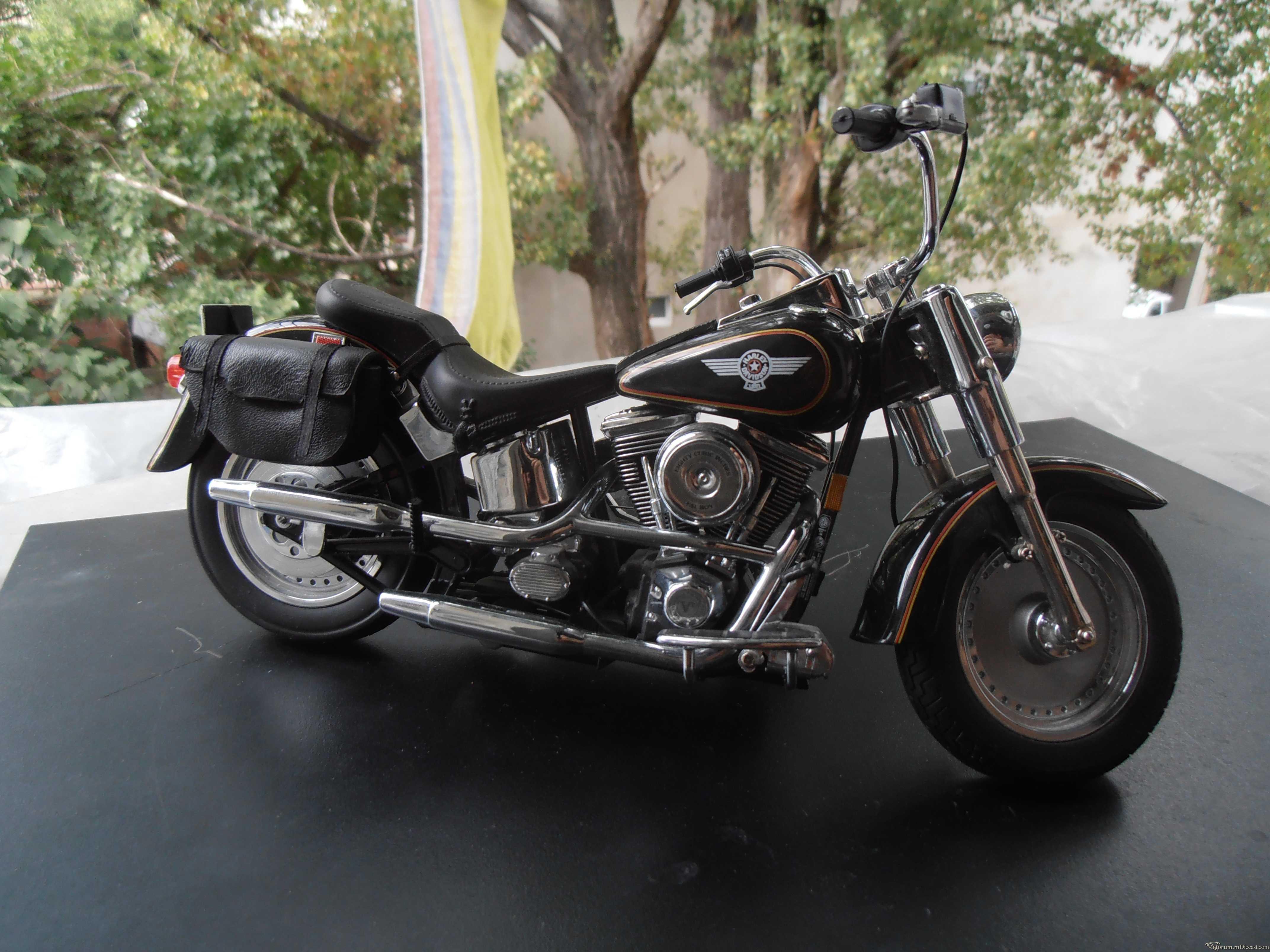

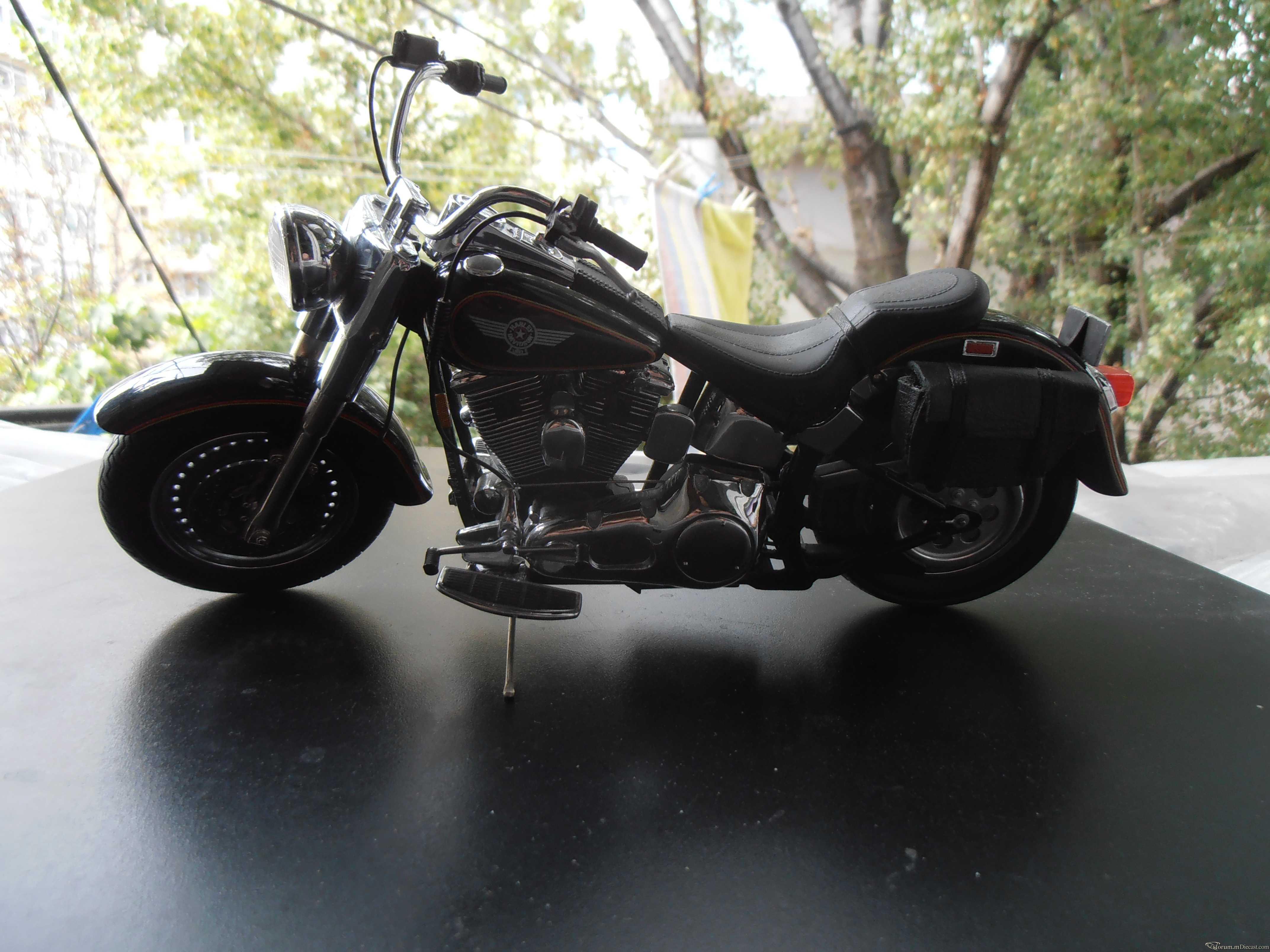

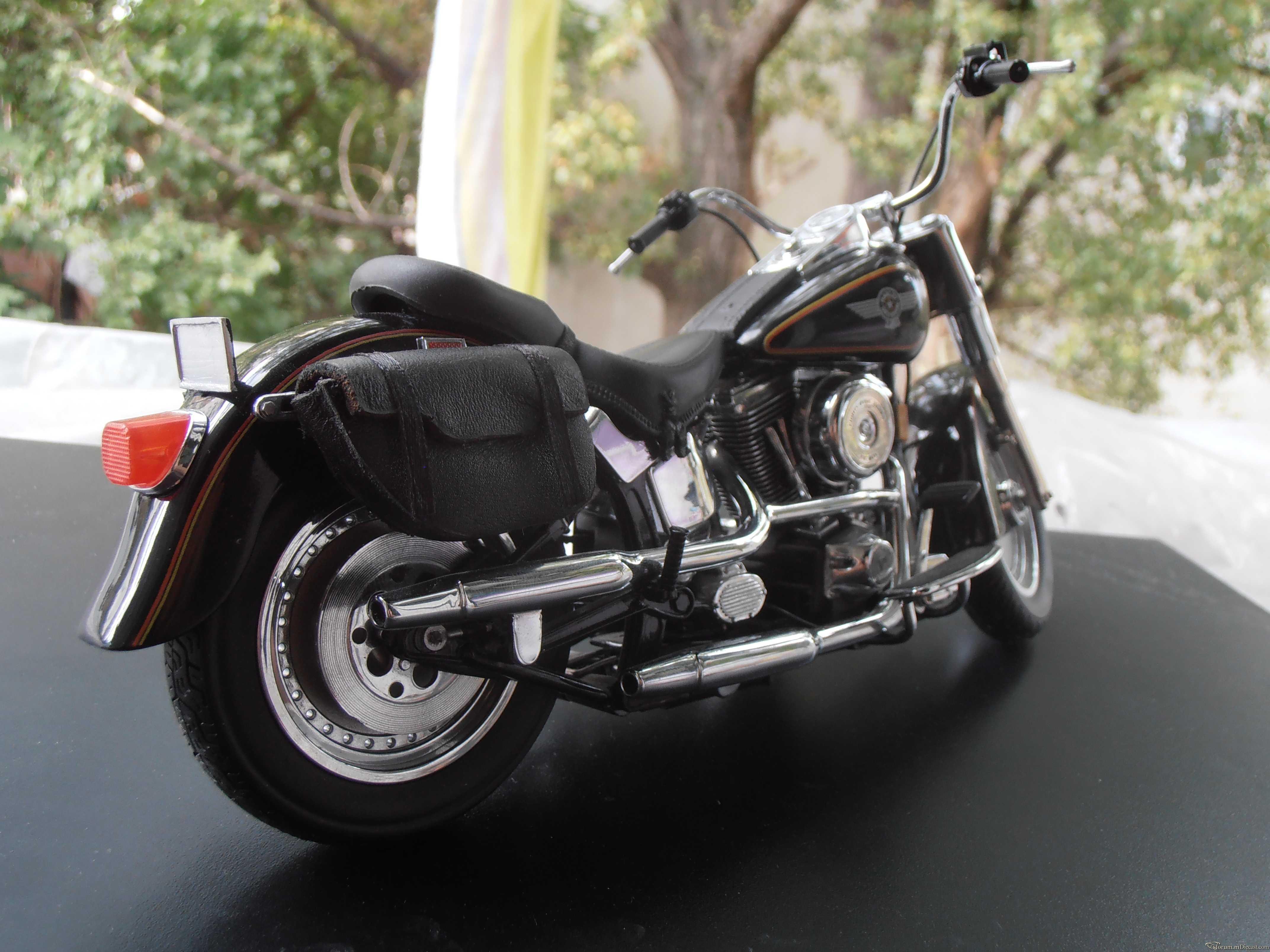

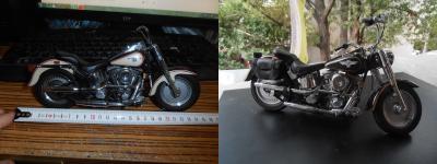

1995 Harley Davidson Fat Boy — Franklin Mint 1:10

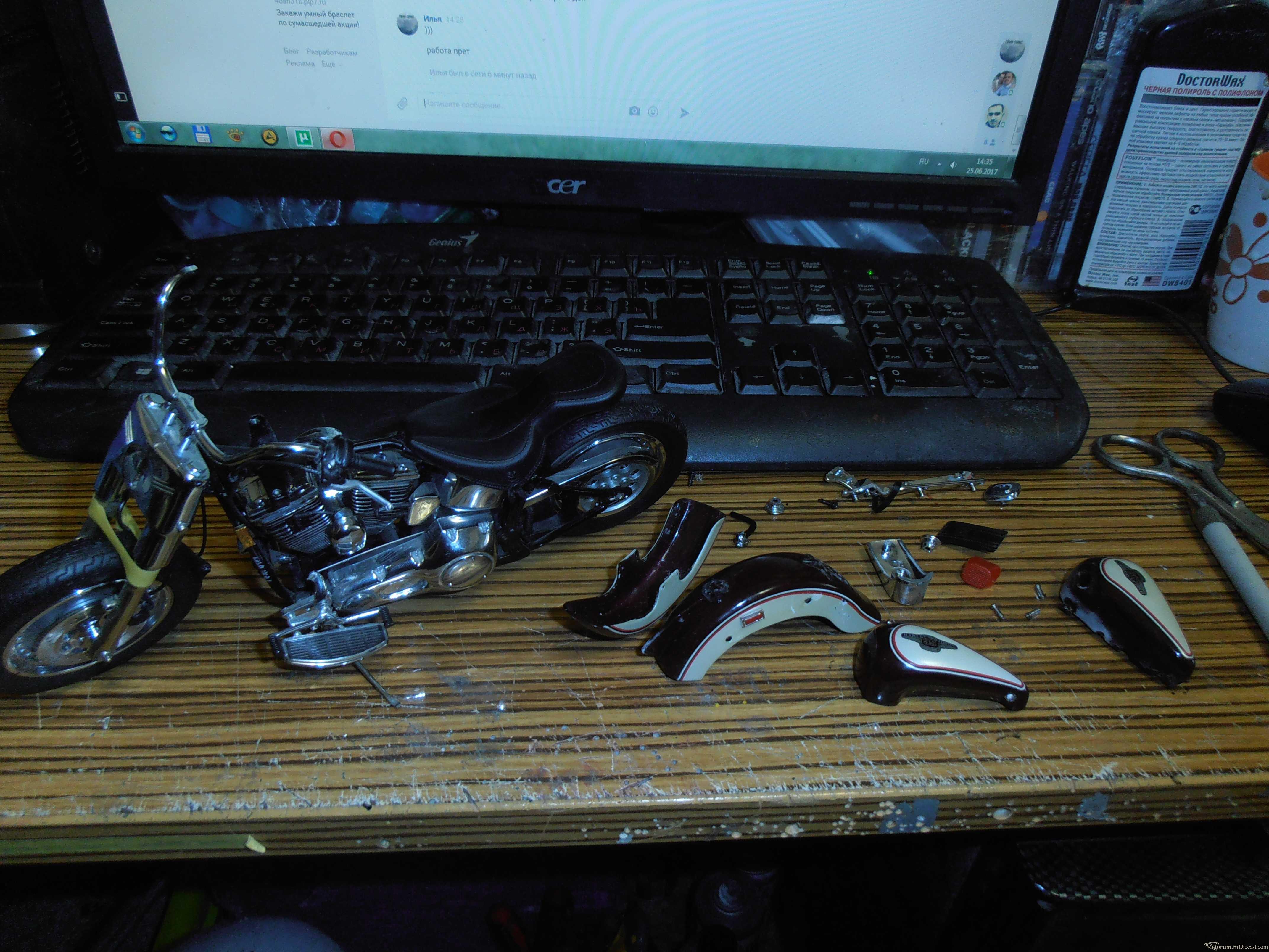

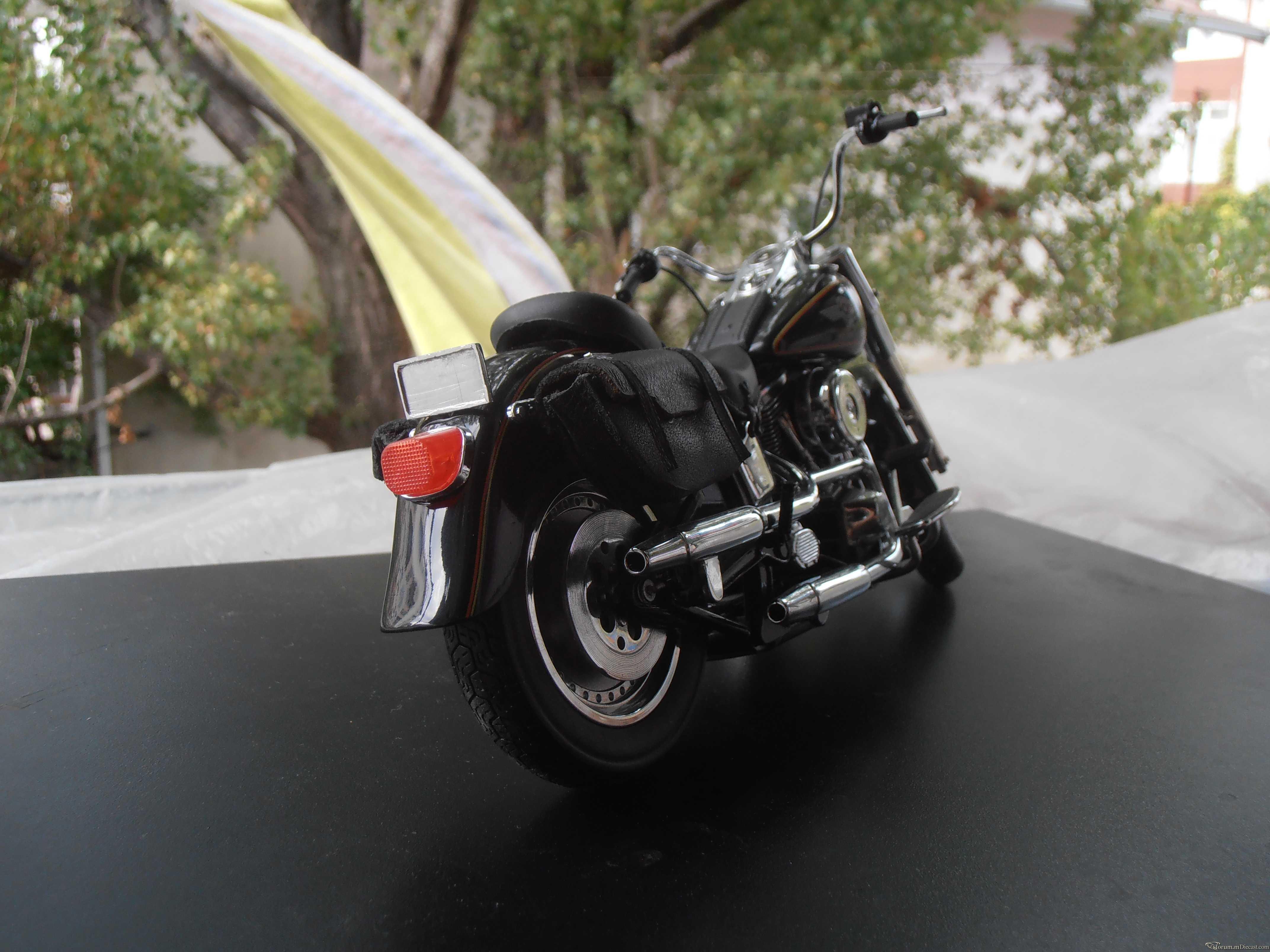

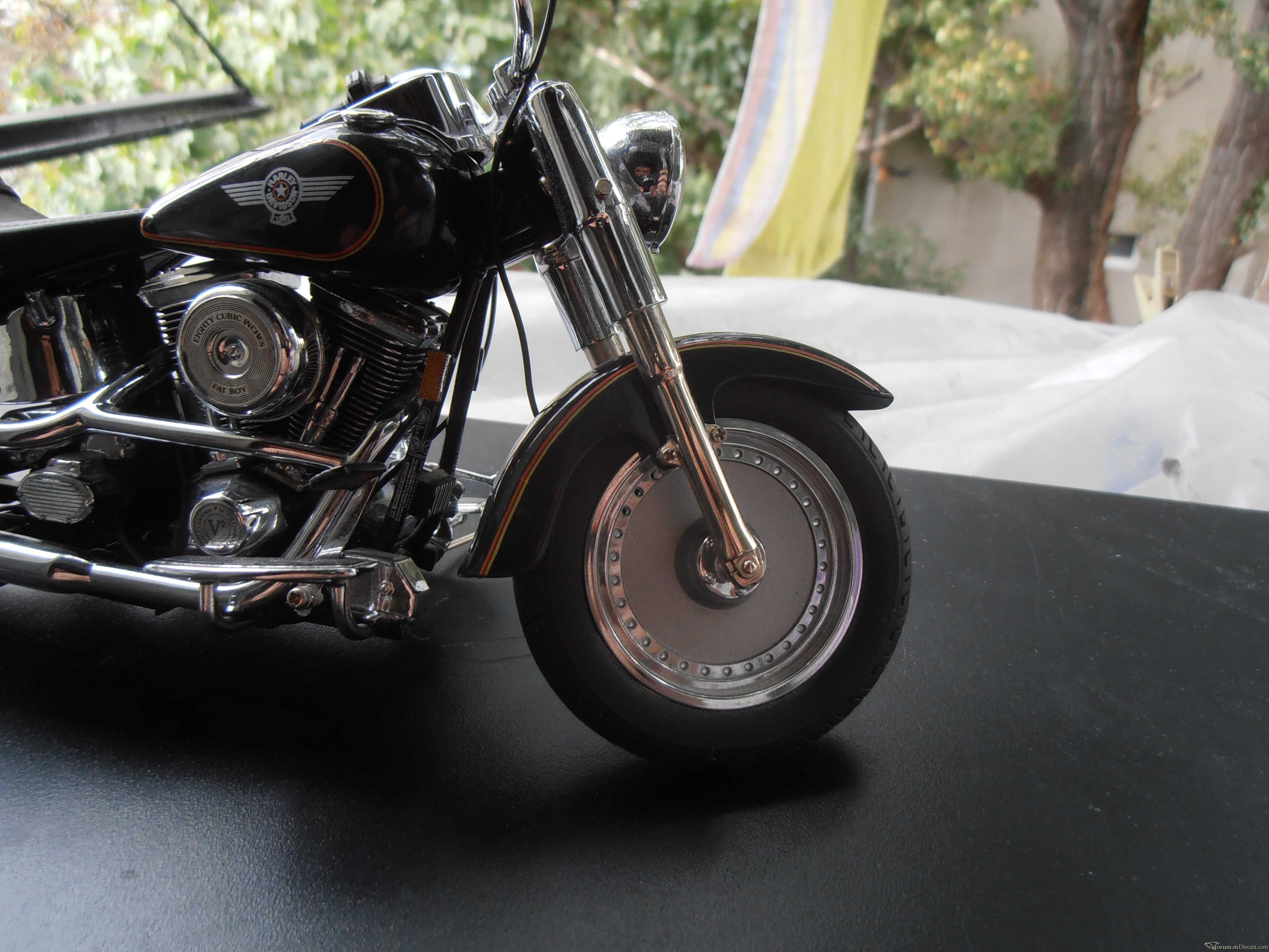

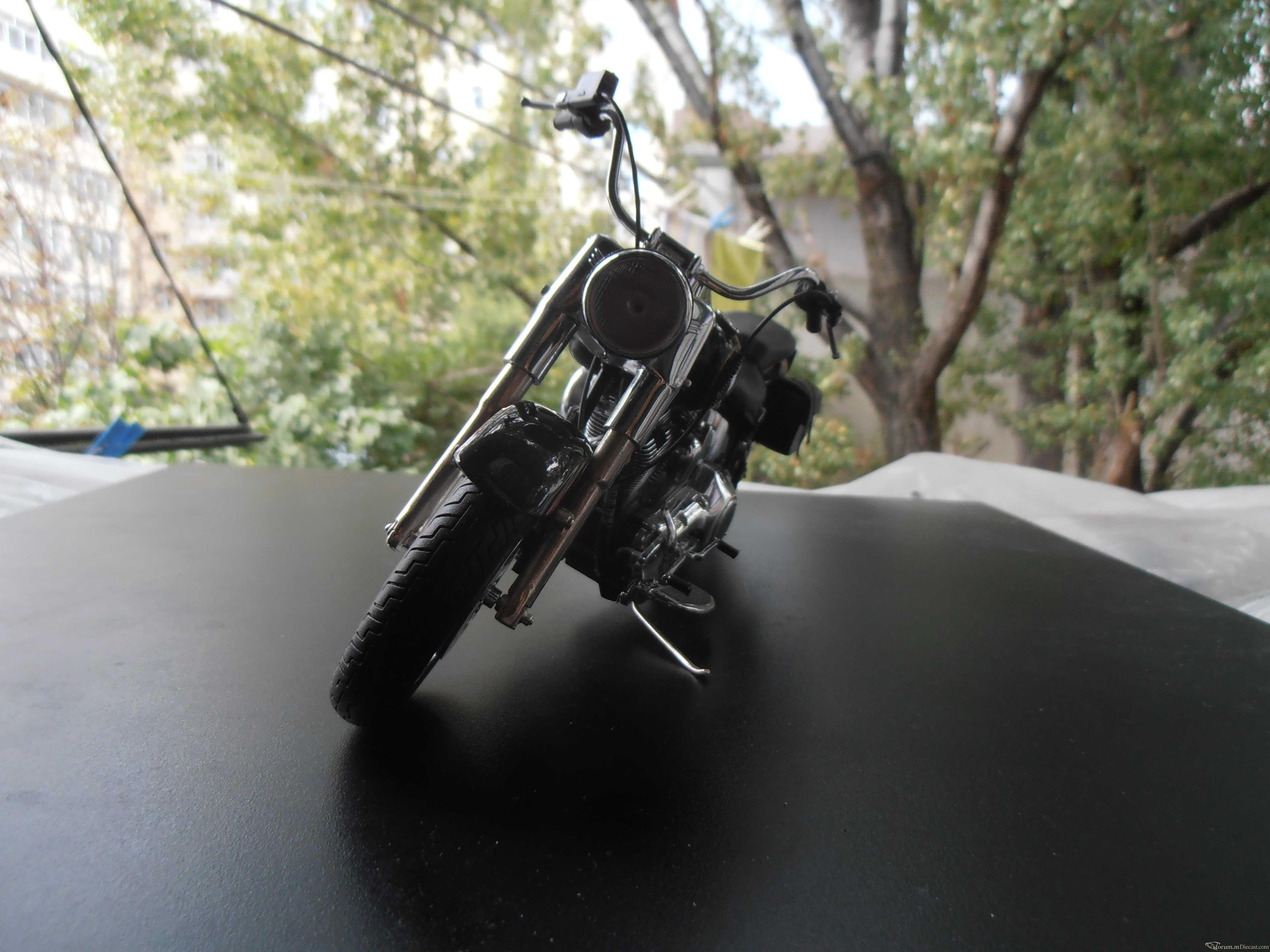

Переделка из Franklin Mint Harley Davidson Fat Boy в мотоцикл Арни из фильма Терминатор 2 ,модель делал в теперь уже долёком 2015г.;

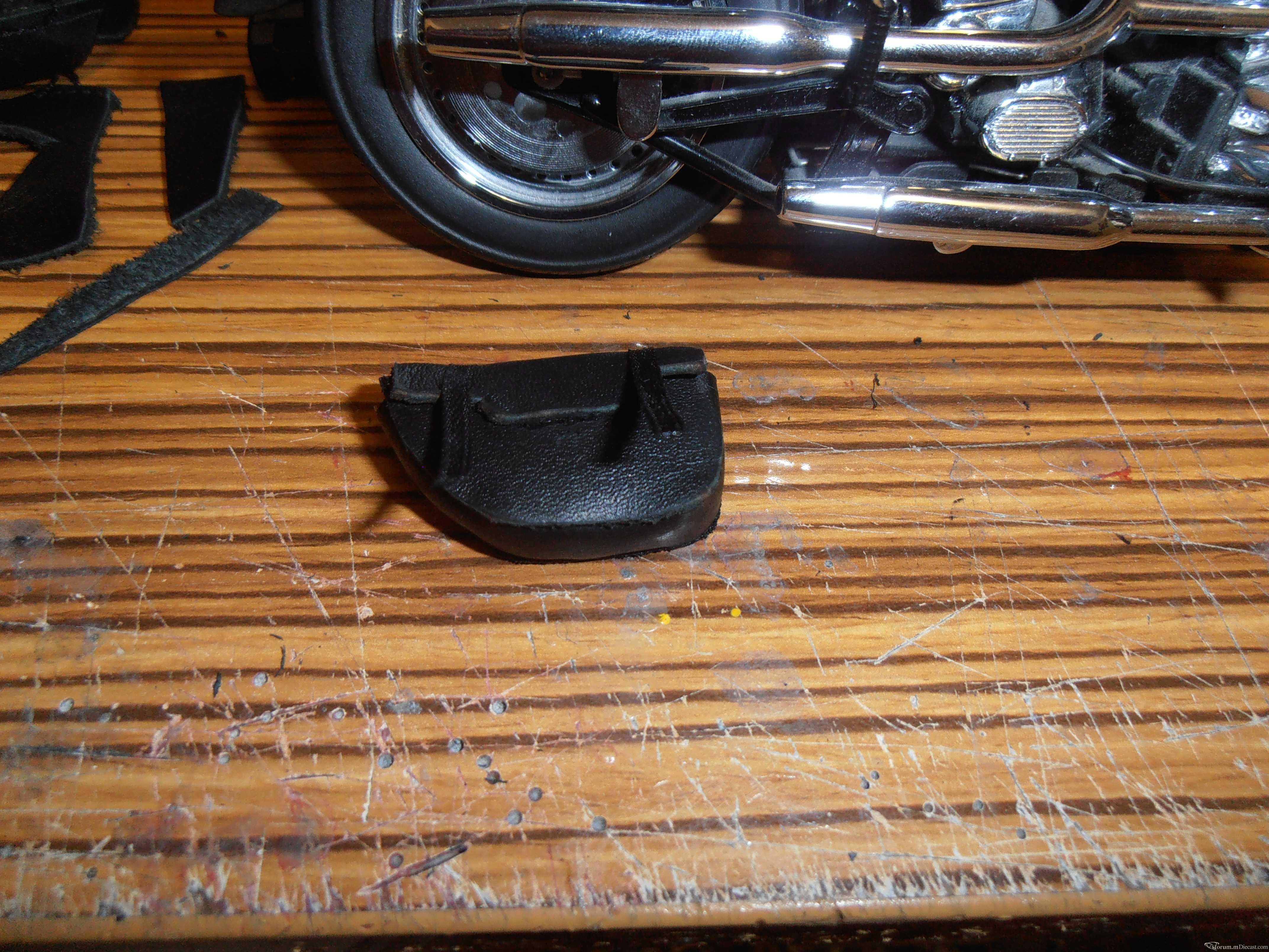

Перекраска крыльев, бака, изготовление декалей как на оригинале, изготовление новых сумок, на фото нет застёжек на ремешках их поставит хозяин модели и потом сделает фото.Первый опыт в переделке мотоциклов, сама модель довольно тяжёлая и с хорошей детализацией.
post-9185-0-60086600-1587405771_thumb.jpg post-9185-0-51313500-1587405818_thumb.jpg post-9185-0-64791500-1587405869_thumb.jpg post-9185-0-51835500-1587406024_thumb.jpg post-9185-0-74110300-1587406070_thumb.jpg post-9185-0-39610700-1587406130_thumb.jpg post-9185-0-85131800-1587406185_thumb.jpg post-9185-0-60180900-1587406238_thumb.jpg
post-9185-0-83247400-1587406295_thumb.jpg post-9185-0-76173400-1587406321_thumb.jpg post-9185-0-05842300-1587406353_thumb.jpg post-9185-0-13422000-1587406388_thumb.jpg post-9185-0-32075400-1587406424_thumb.jpg post-9185-0-99606700-1587406450_thumb.jpg post-9185-0-00558600-1587406484_thumb.jpgpost-9185-0-55901400-1587406512_thumb.jpg post-9185-0-88488700-1587406539_thumb.jpg

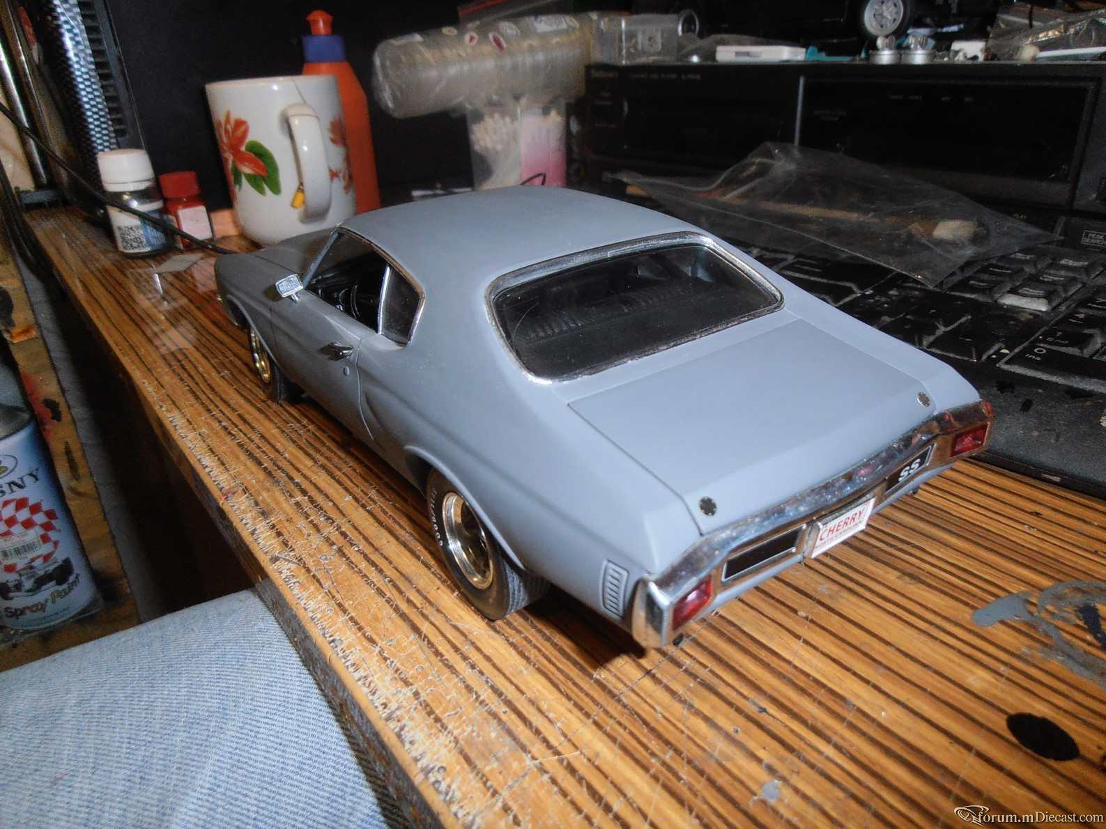

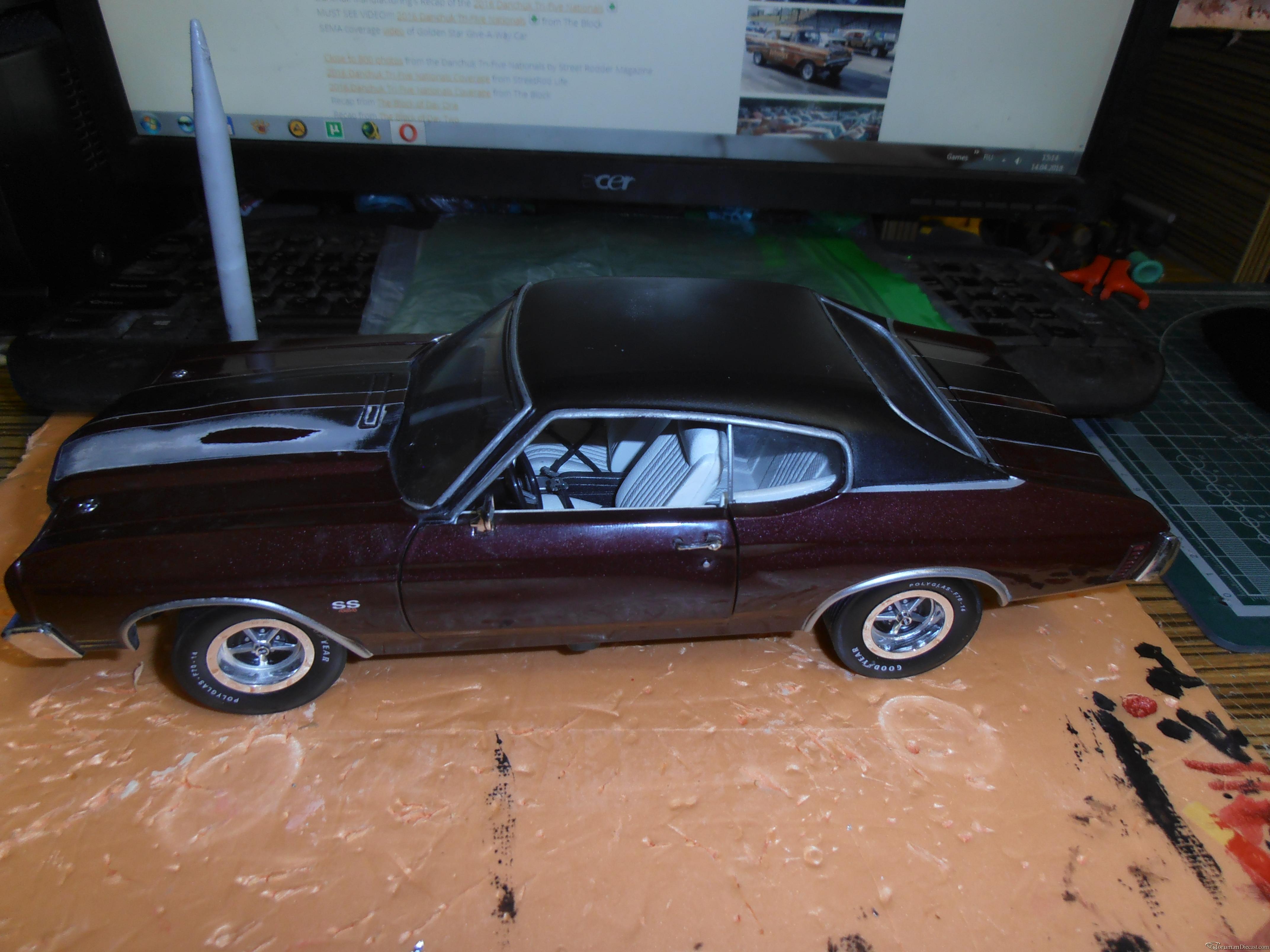

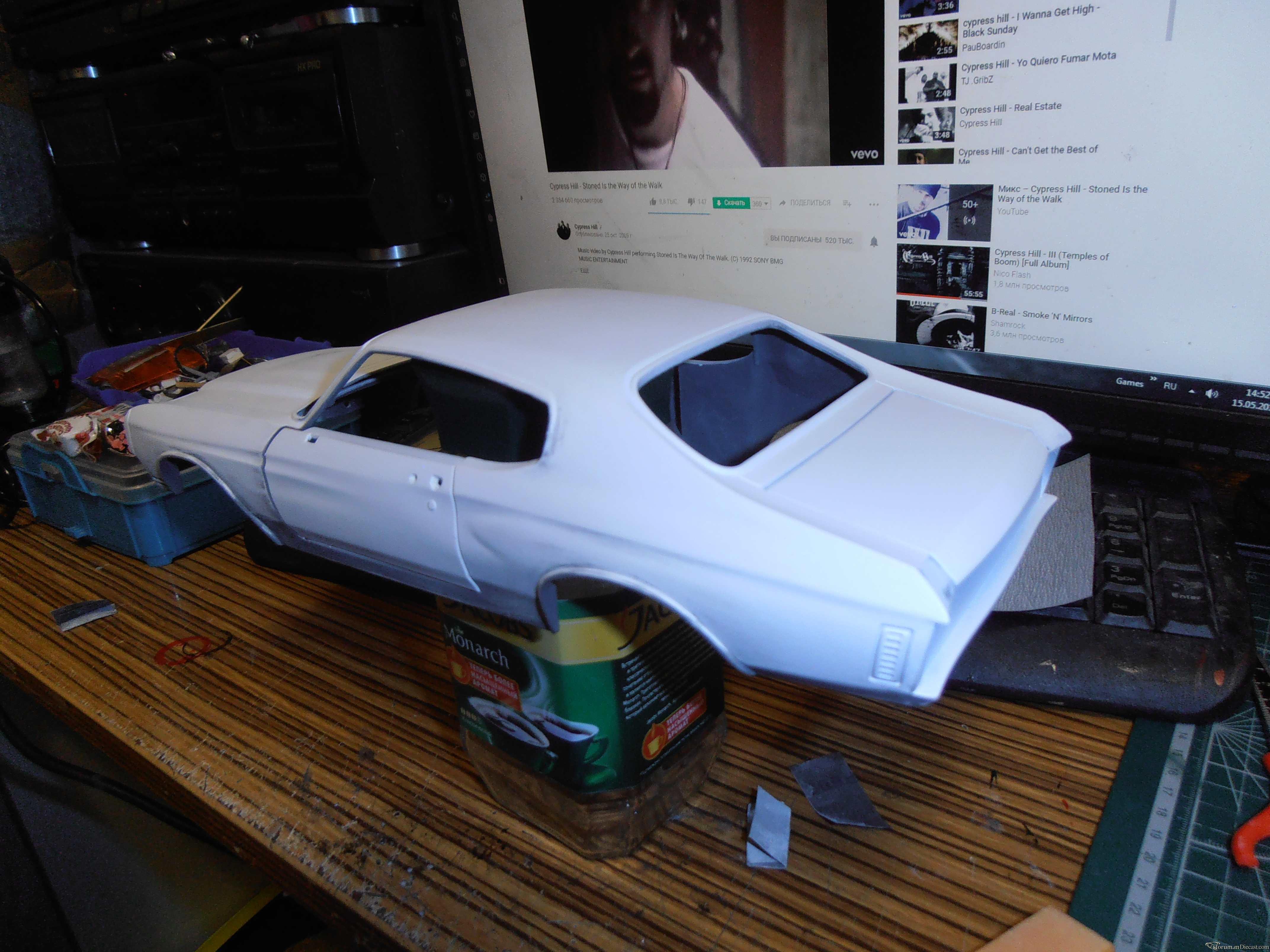

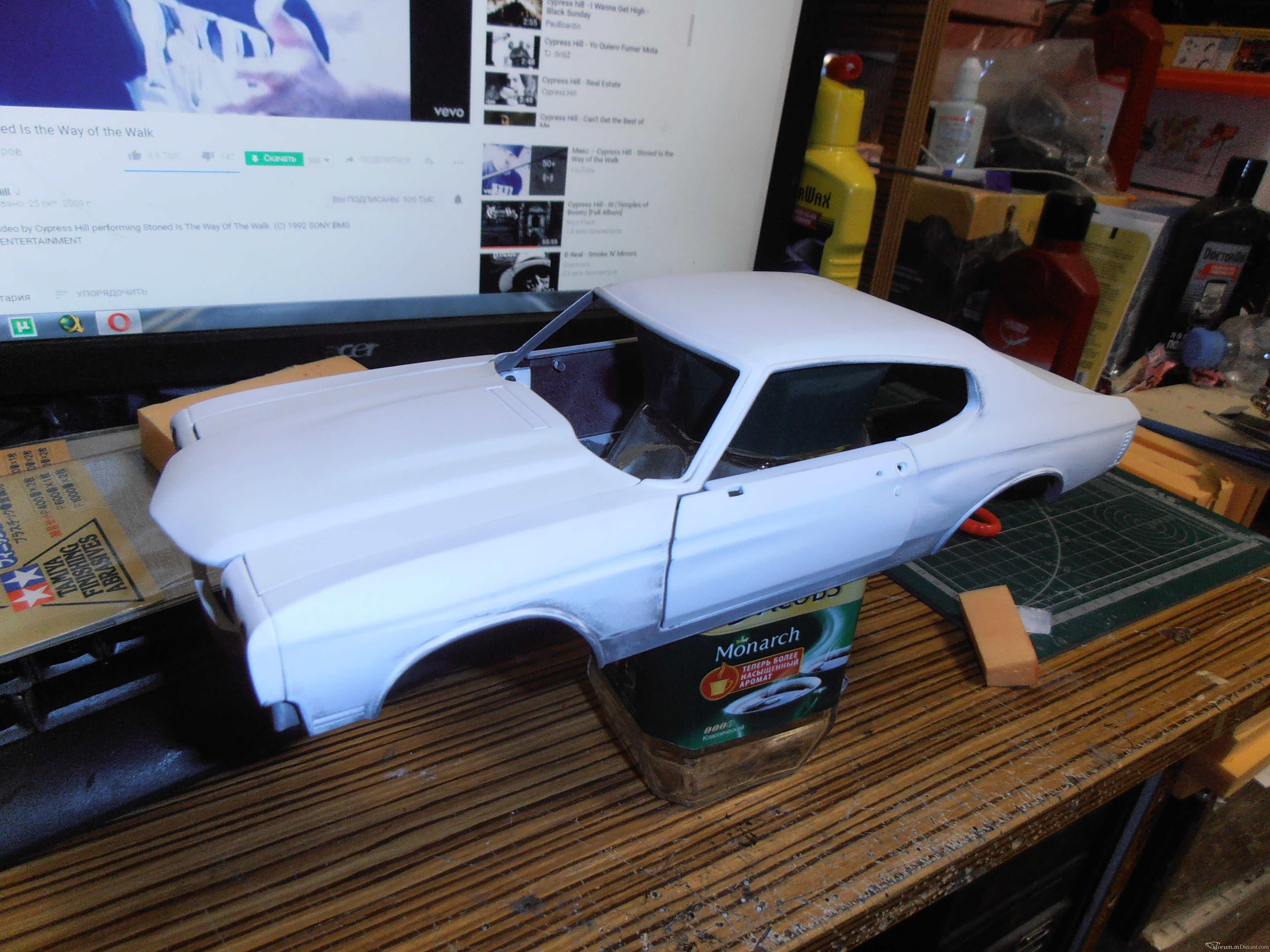

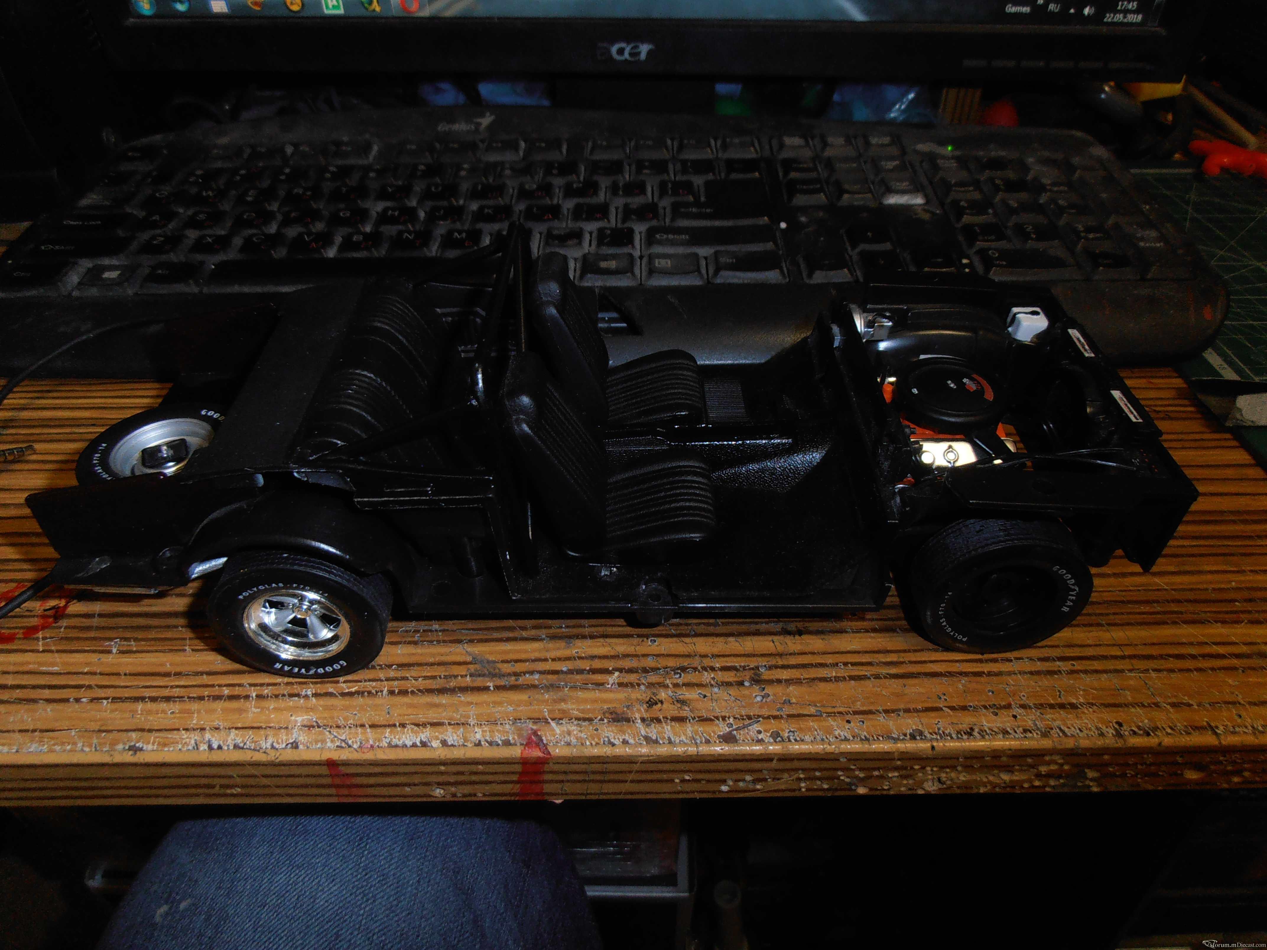

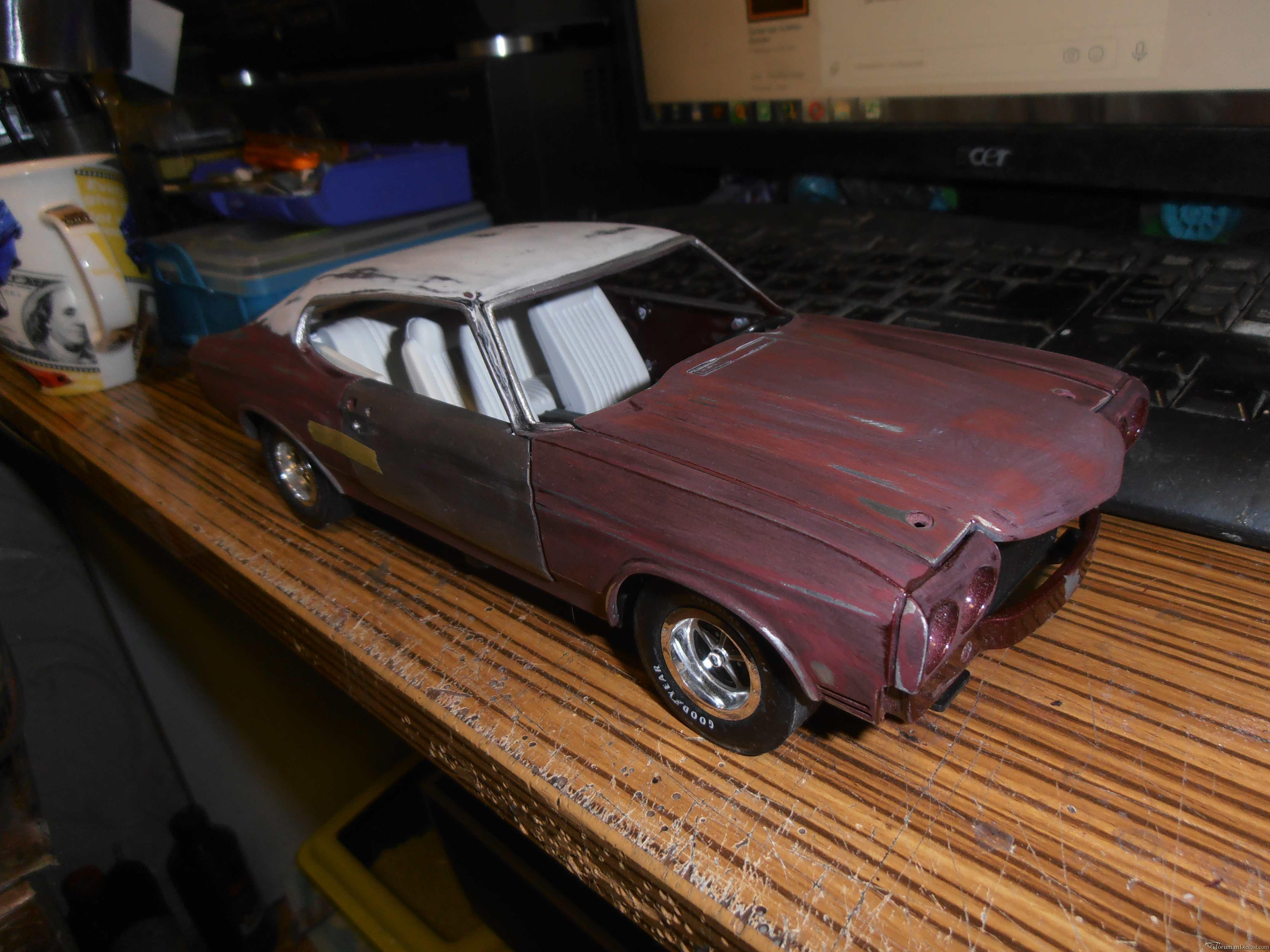

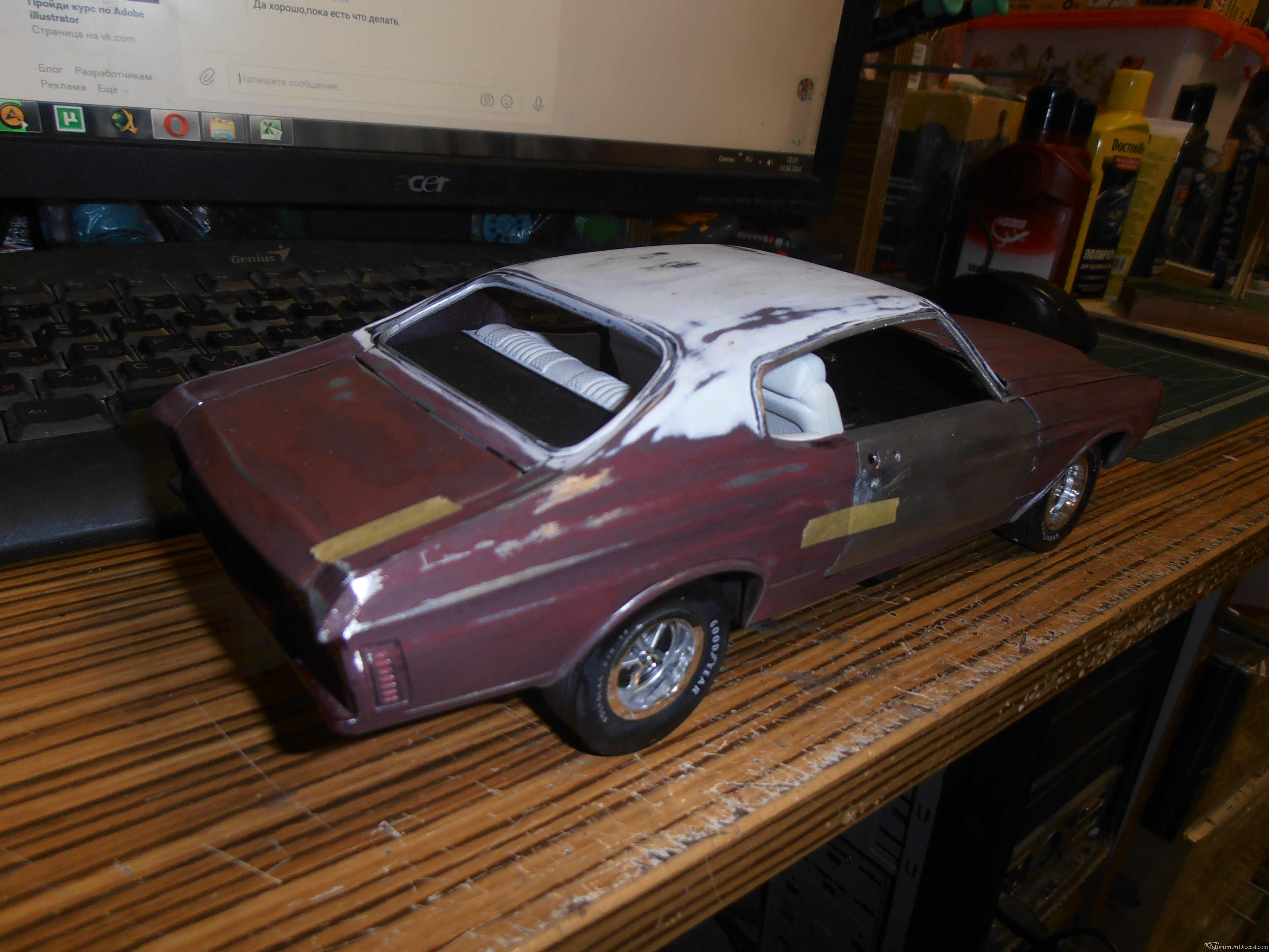

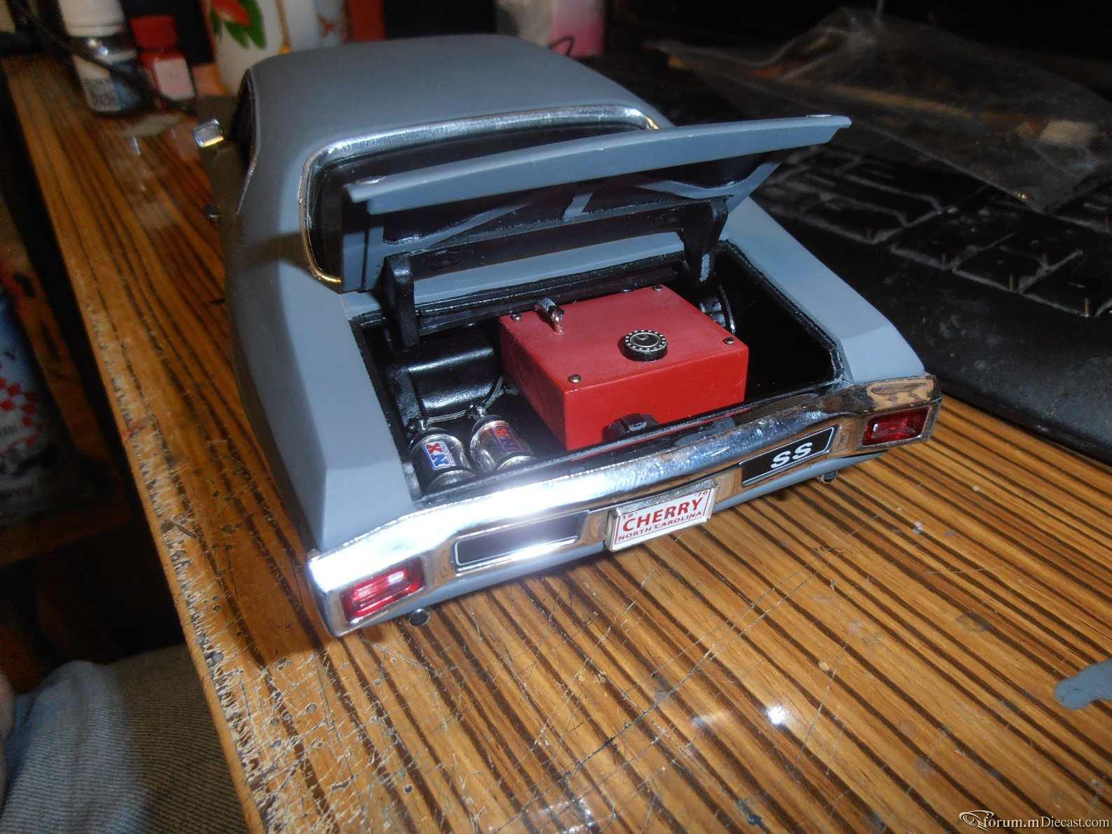

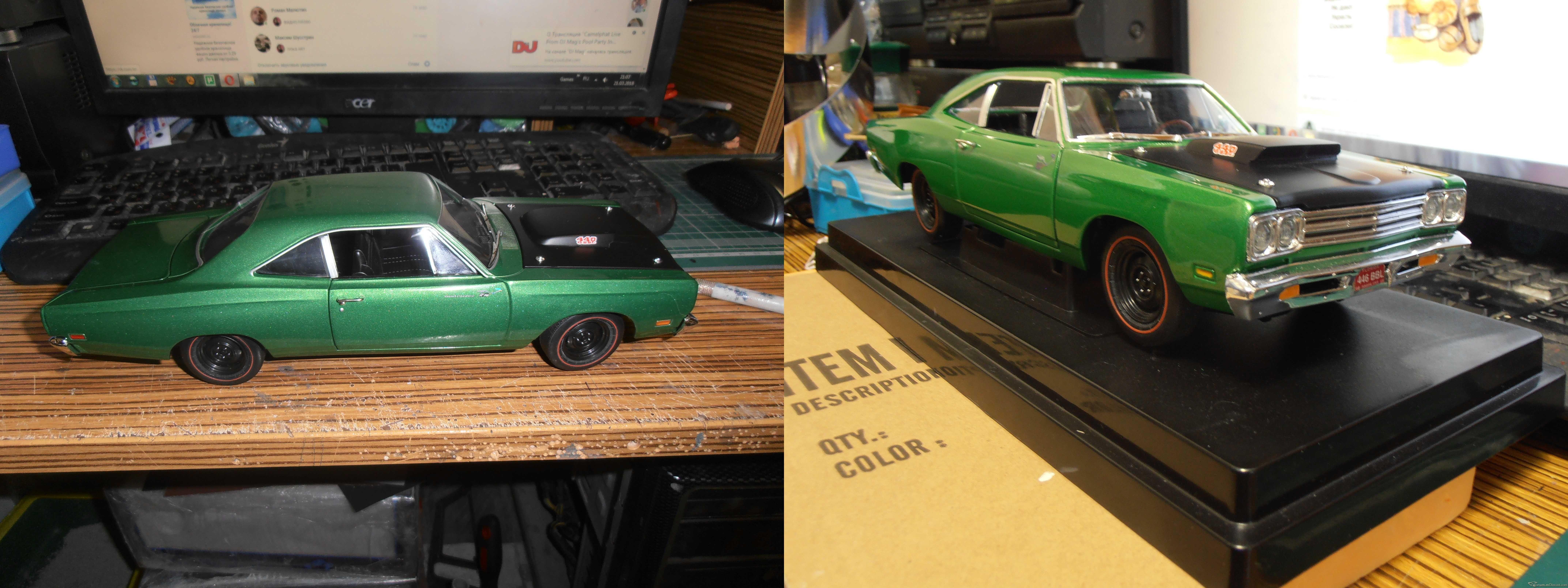

1970 Chevy Chevelle — Fast&Furious -Ertl (Auto World) 1/18

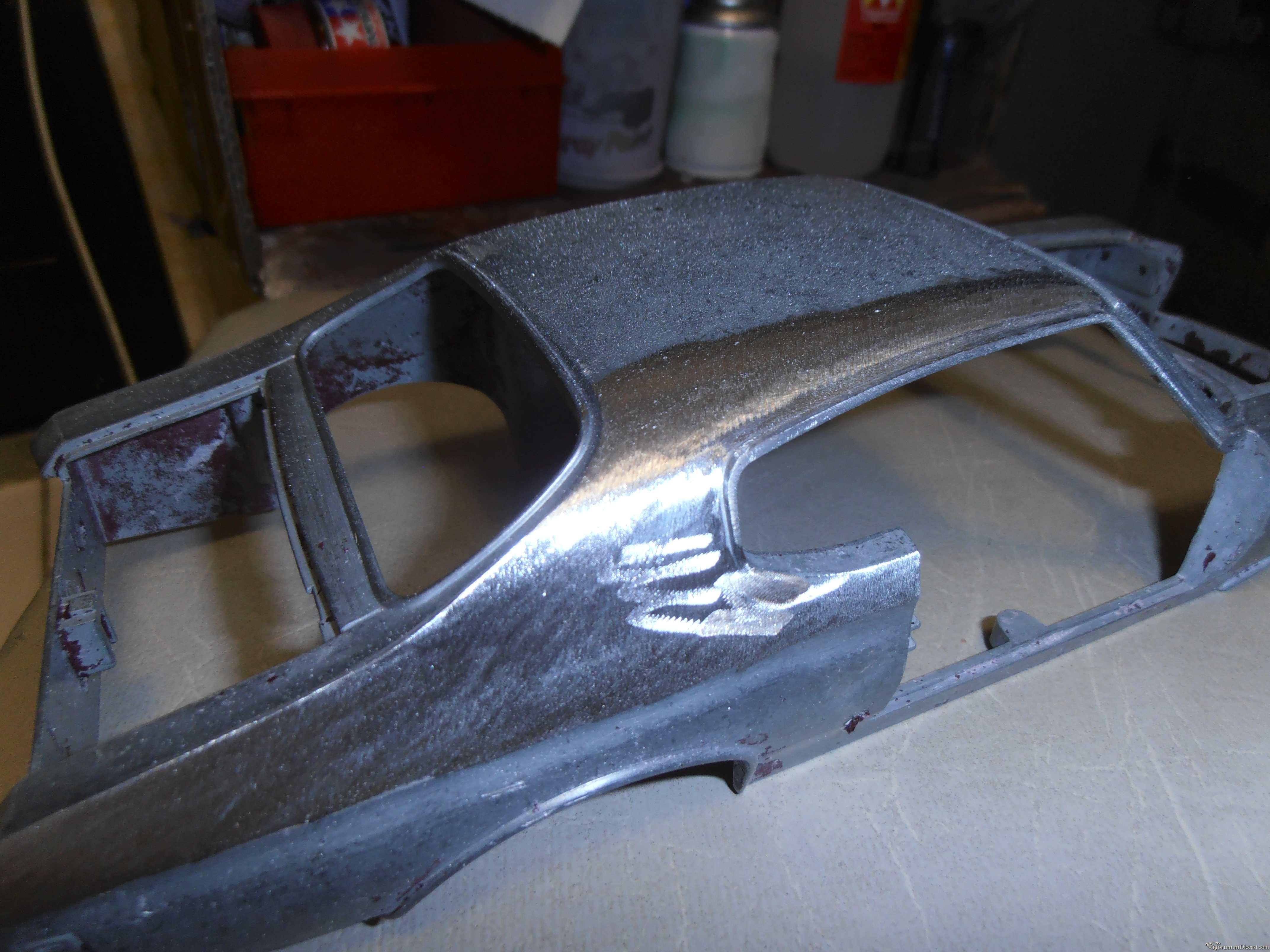

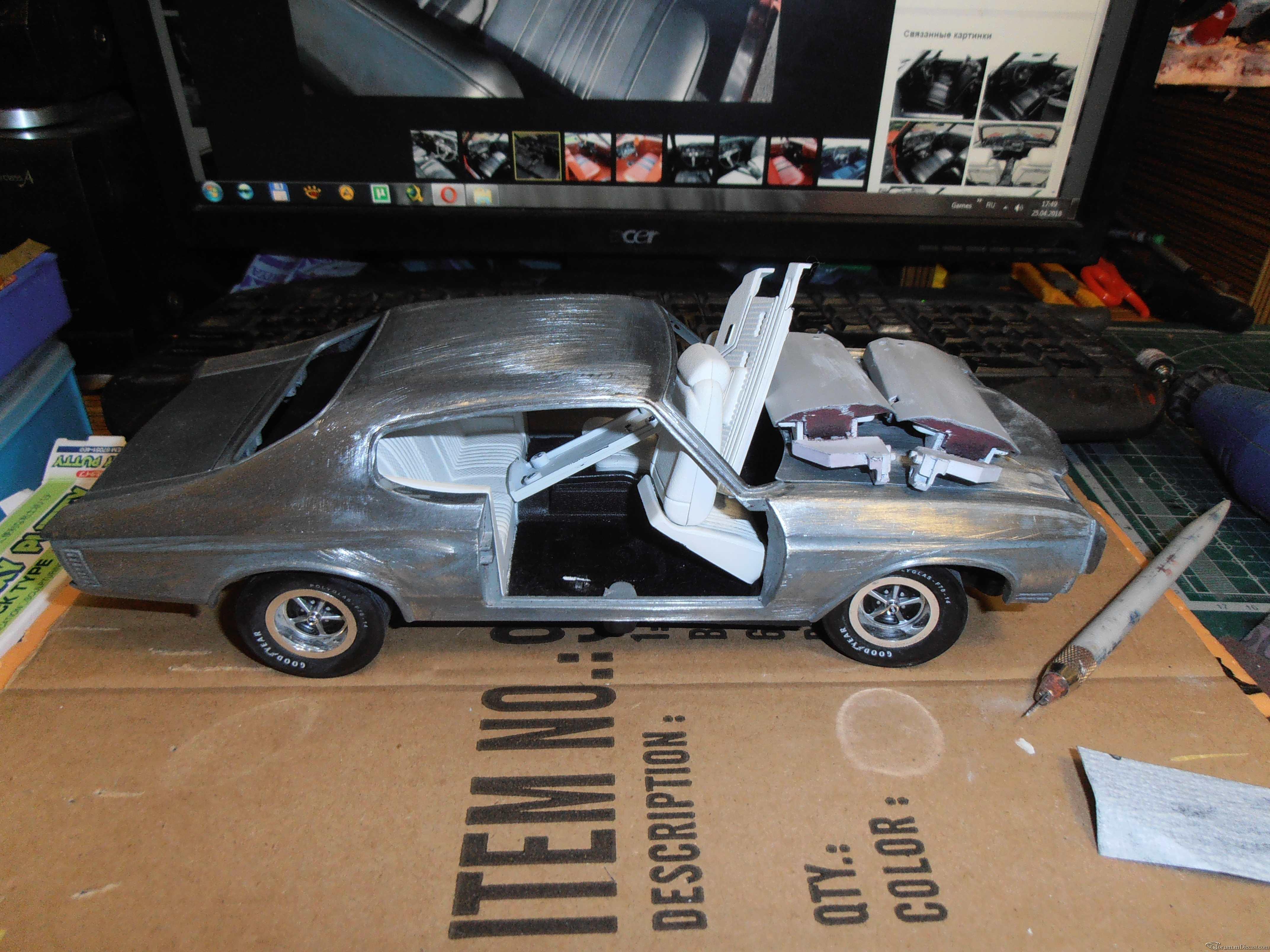

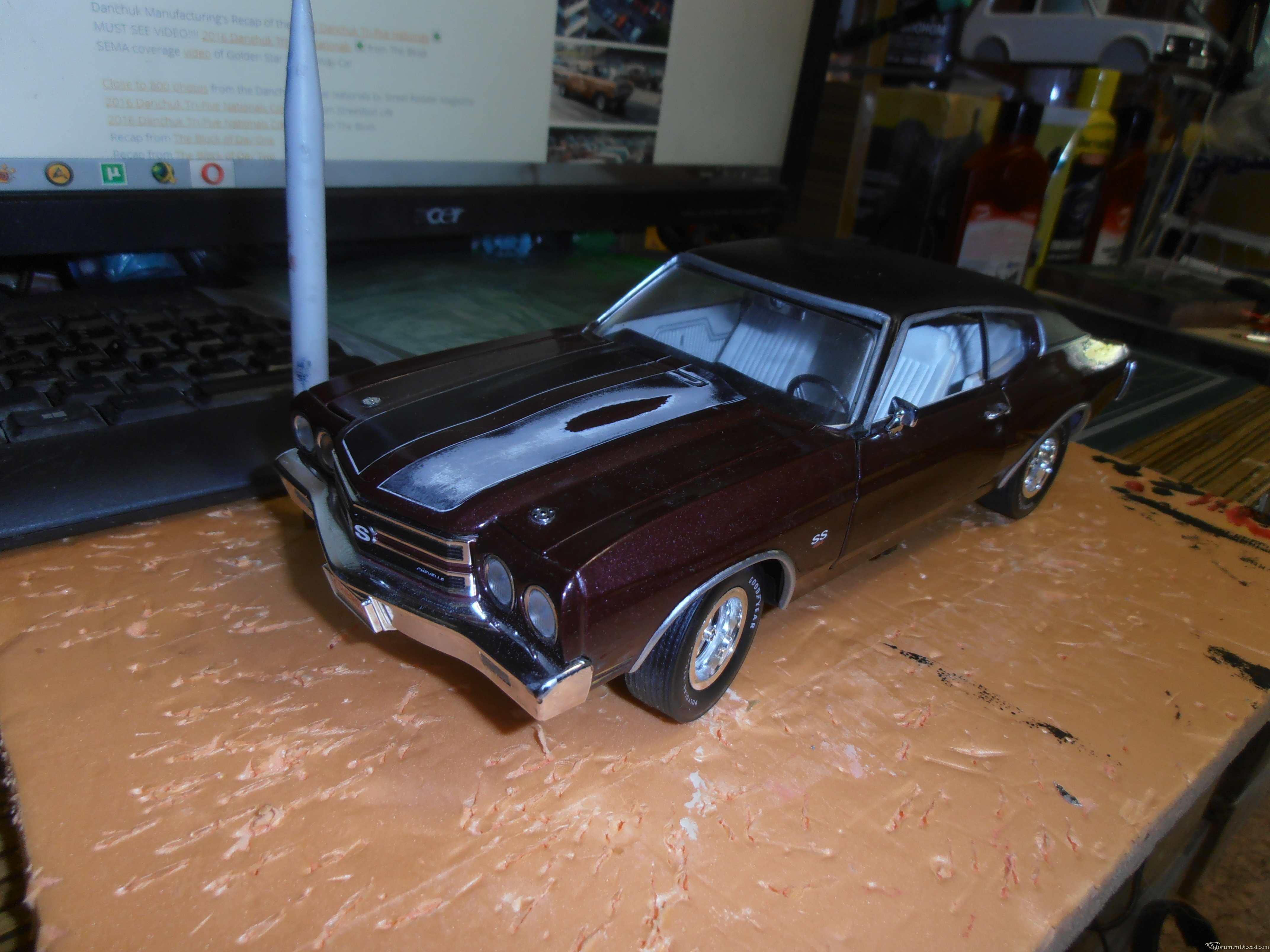

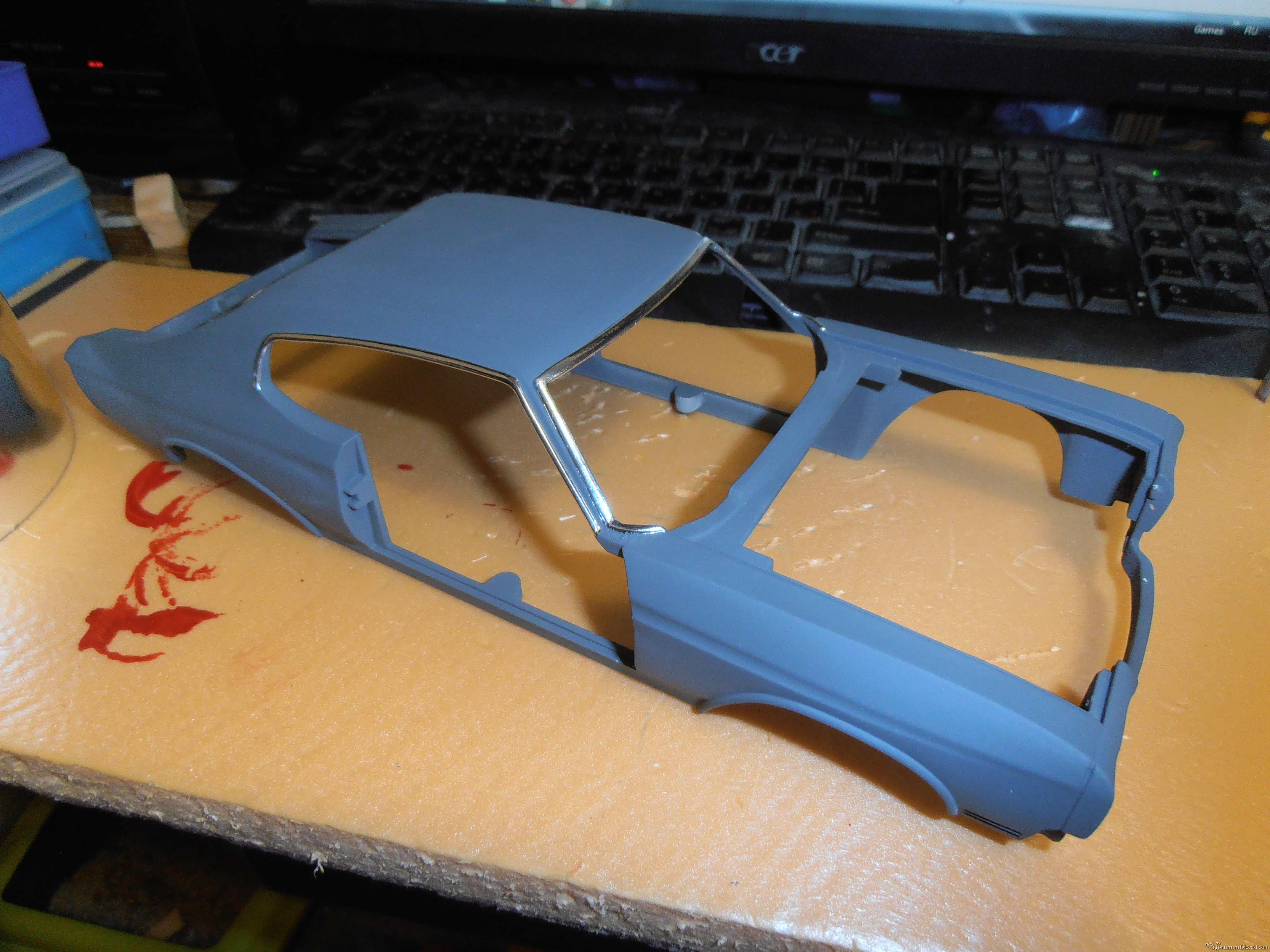

Эта модель делалась 2016 году, нужно было сделать авто из фильма, именно такую модель что делал выпускали 2 или 3 производителя и у всех модели были так скажем не очень.Сама модель Ertl плохо сделана, единственные плюсы это нормальные петли и всё, лошадиные рамки стёкол и водостоков и таки еже зазоры)Всё что делал распишу может кому пригодится.

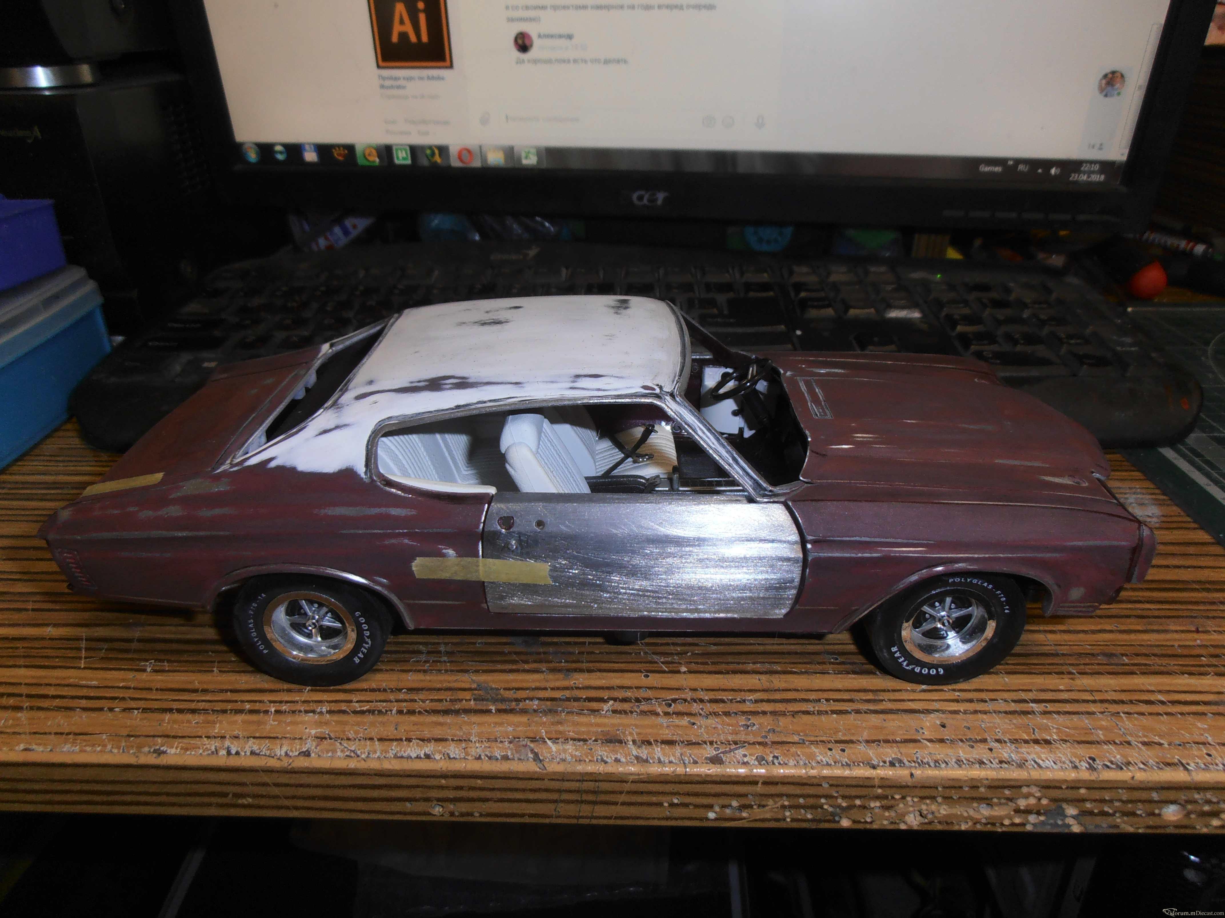

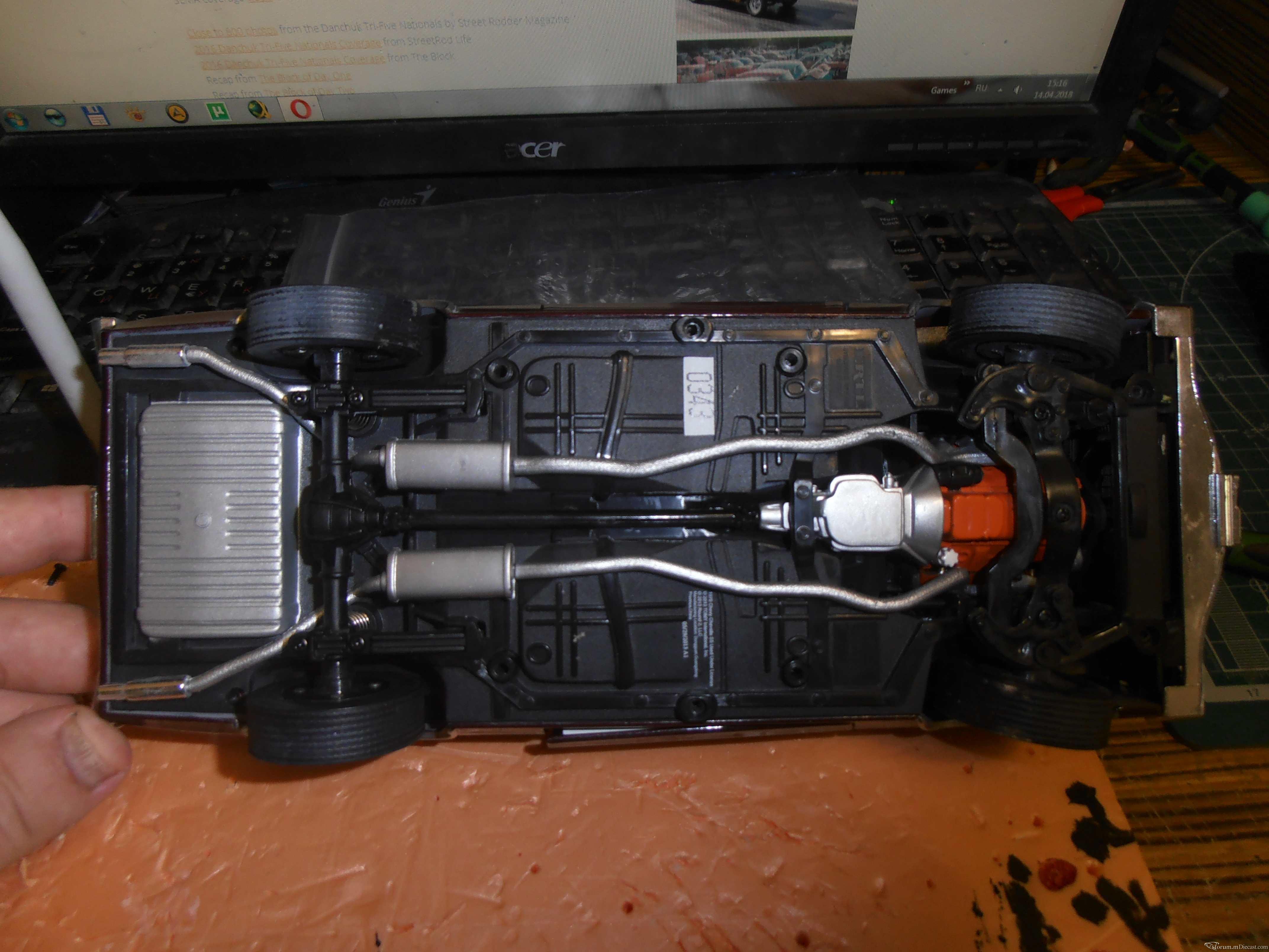

Вот такой она приехала, вообще примерно половина моделей на переделку приезжают в убитом состоянии.
post-9185-0-89911800-1587408412_thumb.jpgpost-9185-0-91915000-1587408483_thumb.jpgpost-9185-0-60224300-1587408512_thumb.jpgpost-9185-0-79606200-1587408538_thumb.jpg

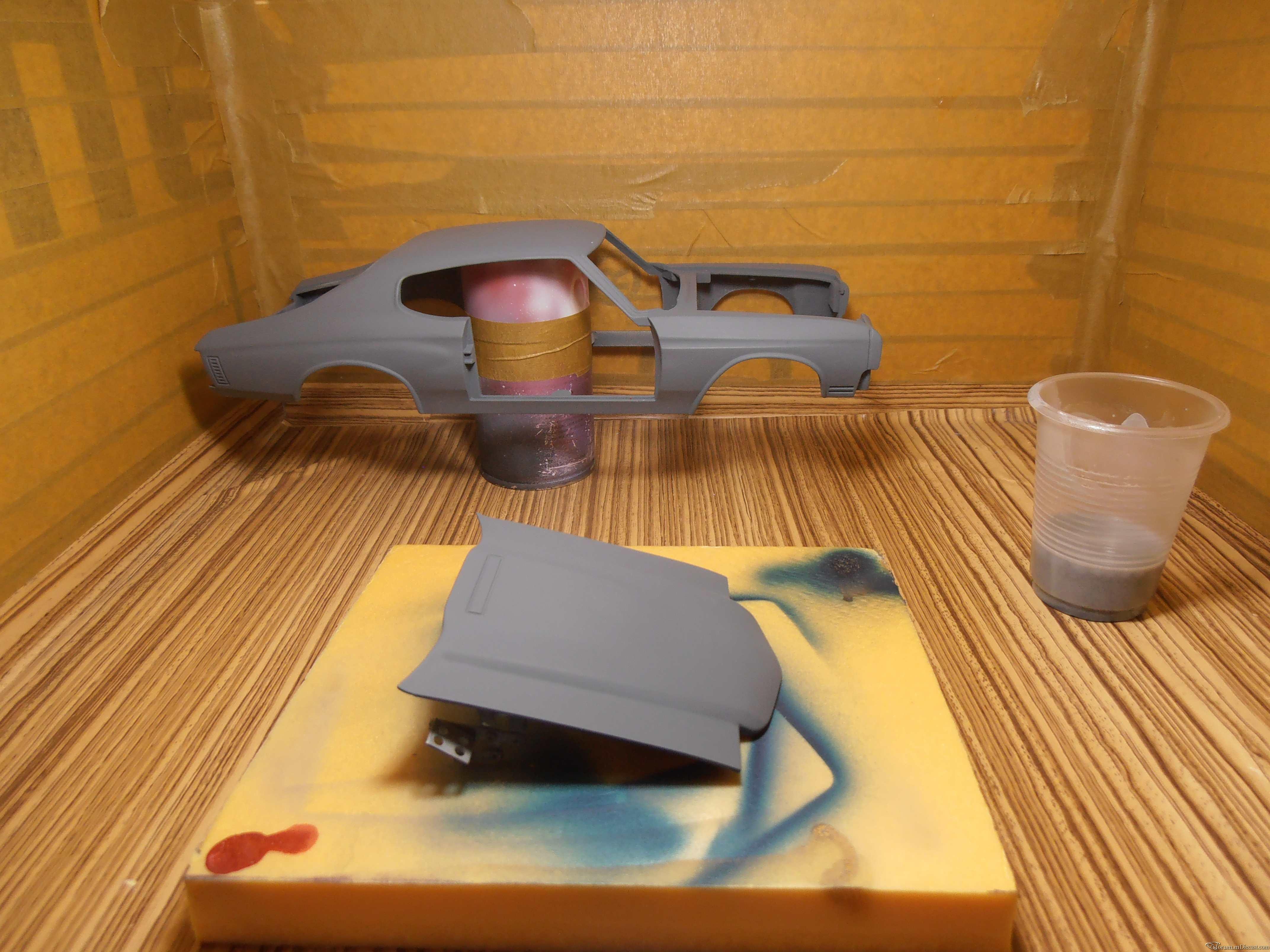

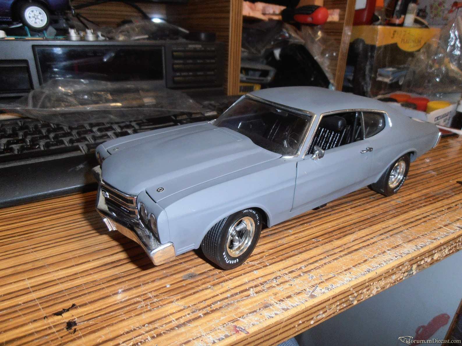

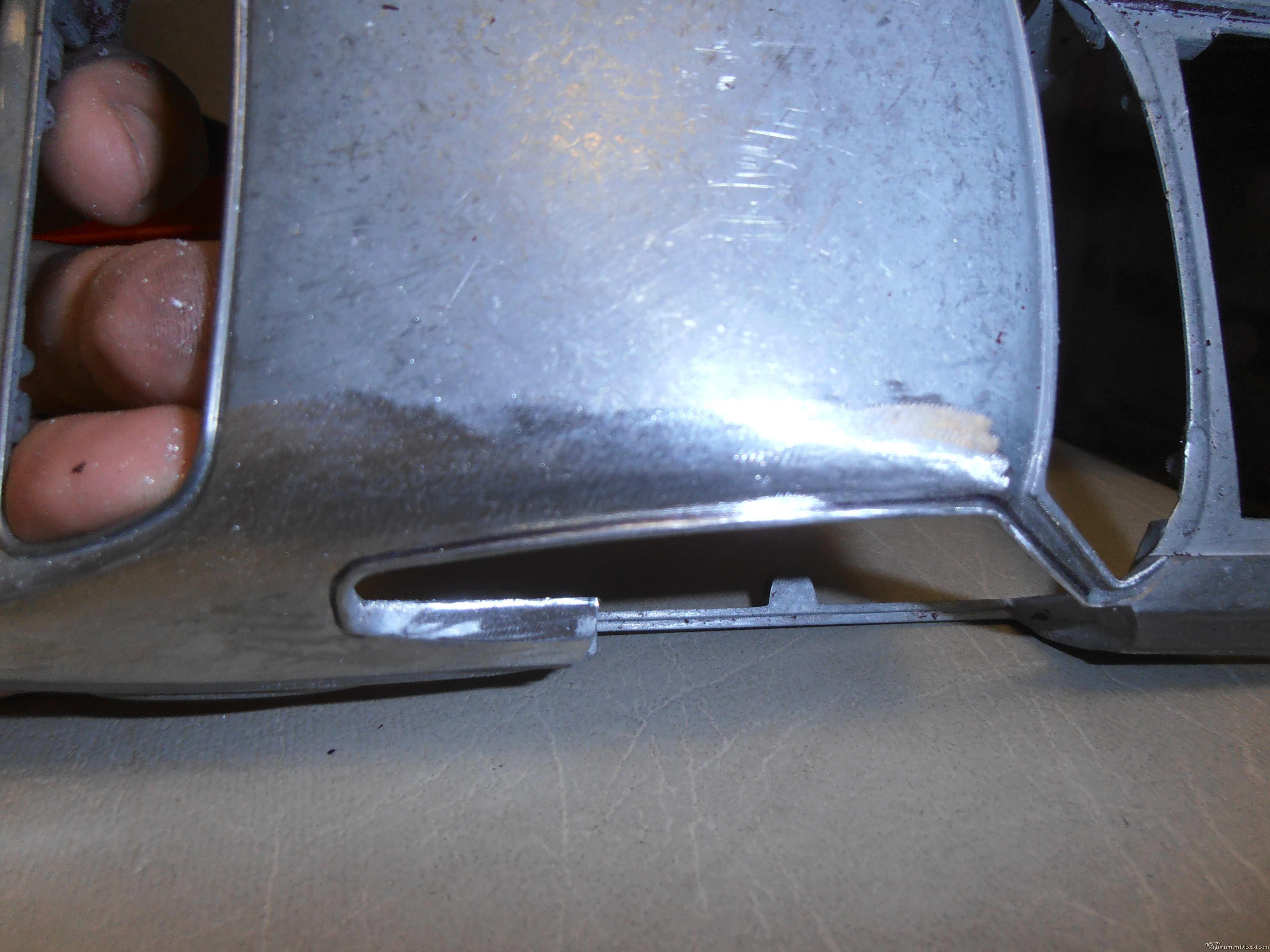

Почти всегда краску не снимаю так как родная краска держится лучше и служит грунтом, но после обезжиривания краска снималась ногтем обычно такого никогда не было, пришлось всю снять .Слой был в местах рамок очень большой наплывом, водостоки стачивал ещё до нормального вида.
post-9185-0-30489900-1587408609_thumb.jpgpost-9185-0-88993300-1587408636_thumb.jpgpost-9185-0-87053700-1587408658_thumb.jpgpost-9185-0-32783200-1587408693_thumb.jpgpost-9185-0-48220400-1587408711_thumb.jpgpost-9185-0-25759700-1587408738_thumb.jpgpost-9185-0-40089400-1587408776_thumb.jpgpost-9185-0-82018300-1587408815_thumb.jpg
Грунтовка,покраска серая не грунт,и хром водостоки молдинги.
post-9185-0-41560500-1587408968_thumb.jpgpost-9185-0-11427800-1587409001_thumb.jpgpost-9185-0-69059300-1587409036_thumb.jpgpost-9185-0-24114500-1587409071_thumb.jpgpost-9185-0-17623900-1587409108_thumb.jpg

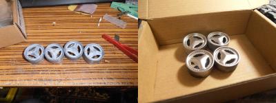

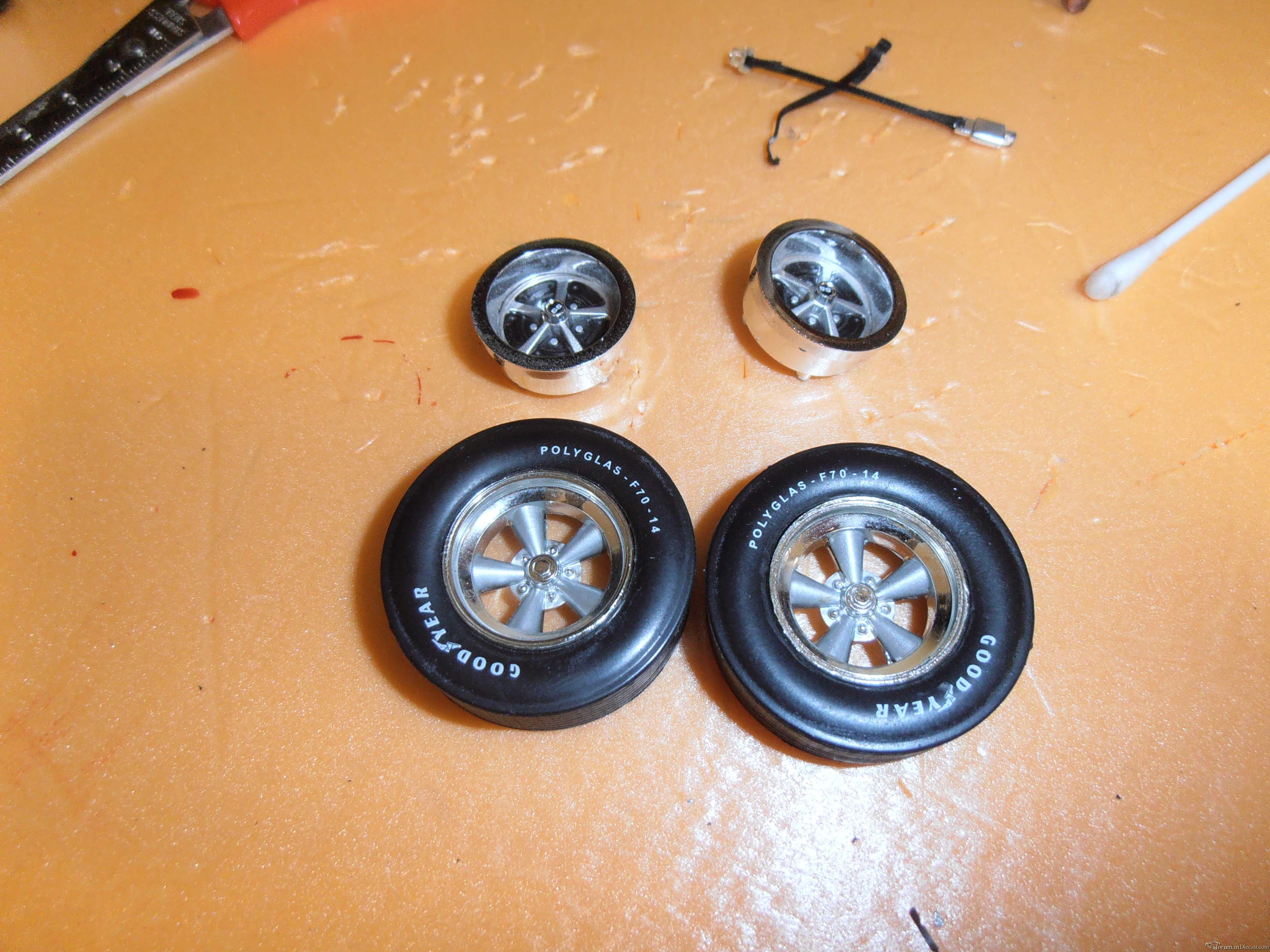

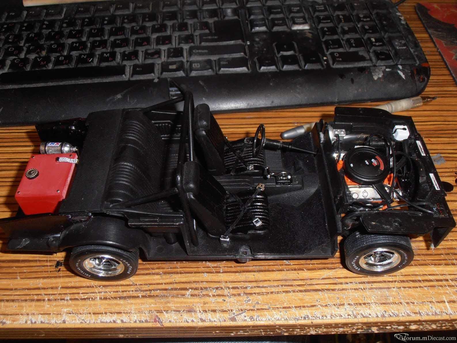

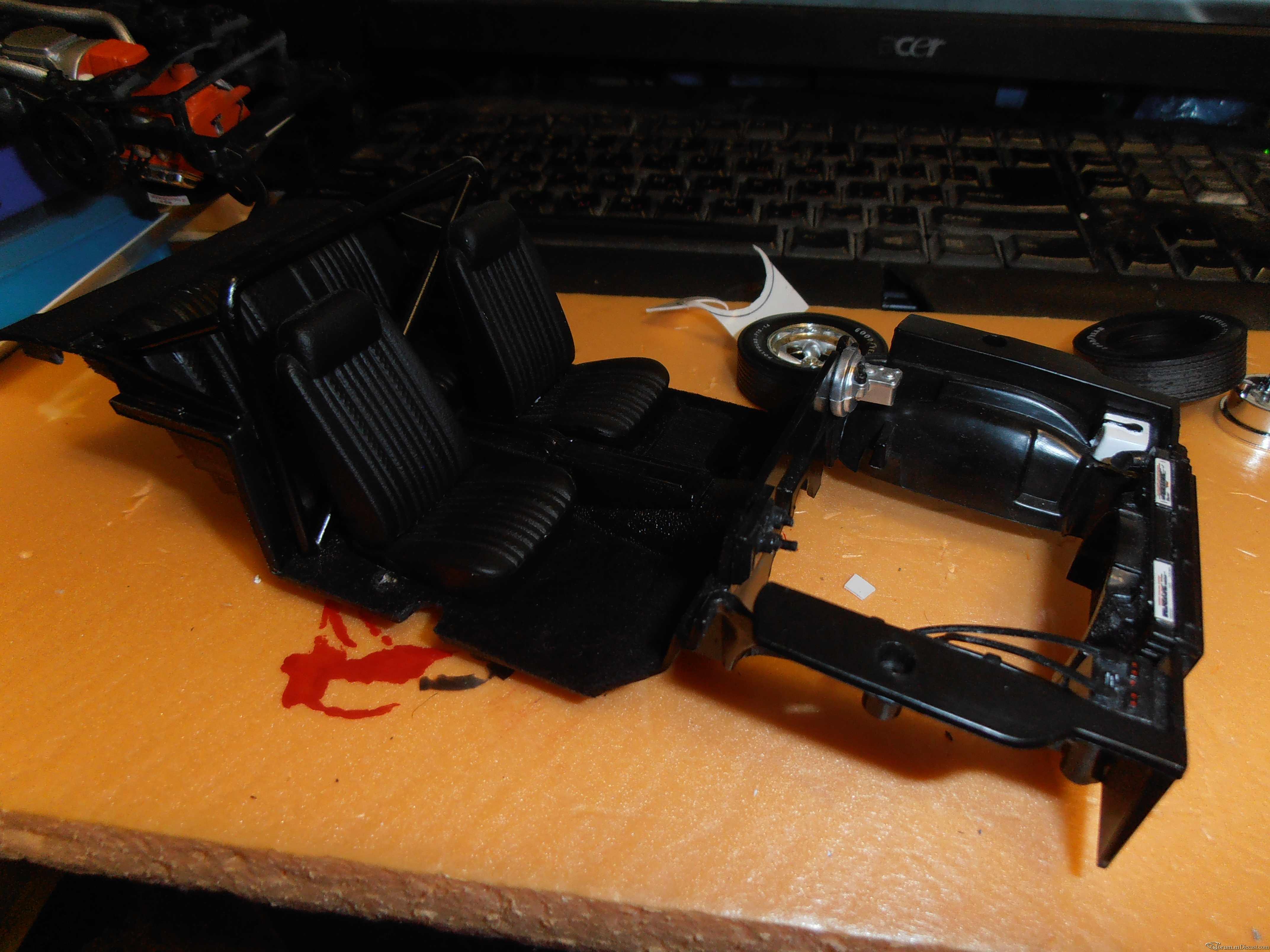

Диски от другой модели те что нужны,и немного доработал салон.
post-9185-0-81135300-1587409231_thumb.jpgpost-9185-0-64818900-1587409260_thumb.jpgpost-9185-0-63772800-1587409295_thumb.jpgpost-9185-0-37957900-1587409334_thumb.jpg
  • Upvote 3
