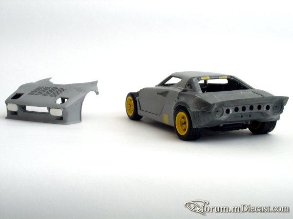

Хочу представить свой новый проект Lancia Stratos GTP #89 LeMans 1977...
Прикрепленное изображение: Le_Mans_1977_06_12_089.jpg

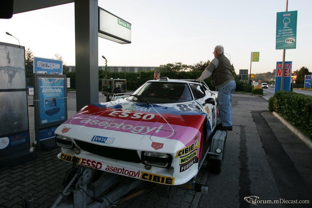

Лично мне эта машина показалась очень интересной в спортивном плане, вроде как чисто раллийная Lancia и на кольце Необычно К сожалению, найти в интернете достаточного количества фотоматериалов не представляется возможным, они крайне скудны и неинформативны
честно говоря, я никогда не решился бы на этот проект, если бы не ряд удачно сложившихся обстоятельств. Прежде всего мне удалось найти фирму, которая делает киты этой машины в 1/43 масштабе из смолы. Они были очень любезны предоставить мне скан с их деколей. Но этого было явно недостаточно, делать модель с копии в 1/43 масштабе это не совсем правильно, ни тебе движок посмотреть, ни мелочевки всякой в общем жуть!!
Собственно я уже хотел было отказаться от этой идеи, когда вдруг узнал, что эта Lancia Stratos GTP дожила до наших дней и находится в прекрасном состоянии!!! Мне удалось вычислить владельца этой машины и связаться с ним с просьбой предоставить мне фотоматериалы. И они мне были предоставлены несколько сотен фотографий машины в различных ракурсах!!!!!!!
Прикрепленное изображение: HH1I5552.JPGПрикрепленное изображение: HH1I5570.JPG
Более того, я случайно нашел буквально свежую публикацию в одном из итальянский автожурналов про эту машину. Журнал был немедленно куплен и приобщен к делу.
Теперь оставалось только определиться с донором. Было два варианта модель от Kyosho и от SunStar. Работы по переделке предстояли очень сложные (в частности необходимо было удлинить кузов модели на 7 мм!!!!) и честно говоря, я даже не представлял себе особо как можно это было бы сделать. Модели Startos от Kyosho достаточно дорогие и чтобы не рисковать, я решил взять под проект более дешевого донора. Потом немного пожалел об этом, все оказалось не так сложно как я думал и процесс удлинения кузова оказался довольно простым. А пожалел потому, что модель от SunStar несколько кривовата

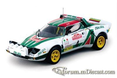

Фотографий своей модели я не сделал, поэтому выкладываю взятые в интернете
Прикрепленное изображение: showpicture.jpeg

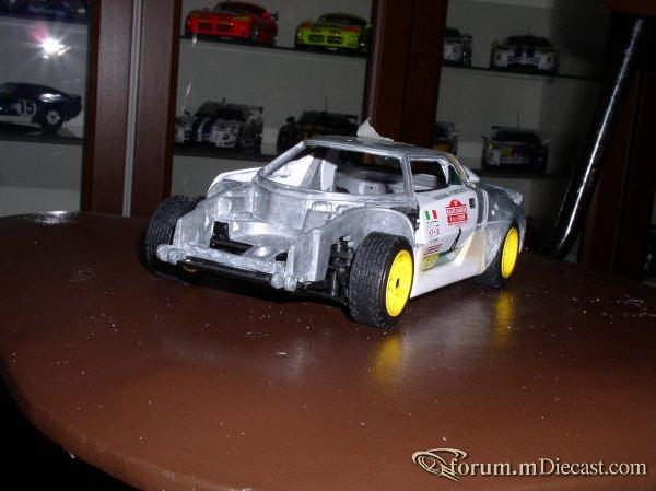

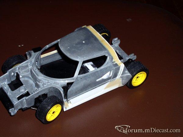

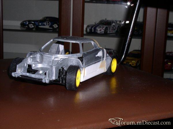

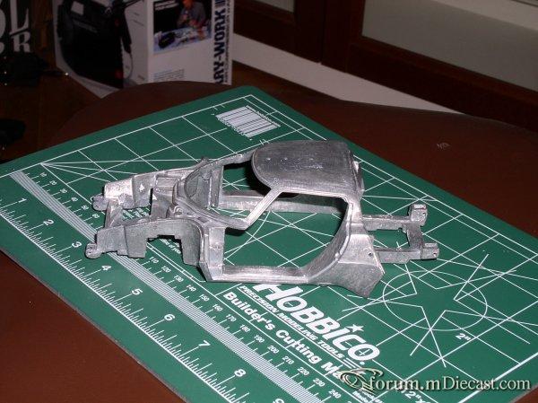

Итак приступаем. Традиционно удаляем краску. На удивление, она оказалось достаточно устойчивой к смывке, пришлось даже применять механическую чистку. Так выглядела модель ДО... и ПОСЛЕ...
Прикрепленное изображение: P1010003.JPGПрикрепленное изображение: P1010005.JPGПрикрепленное изображение: P1010006.JPG

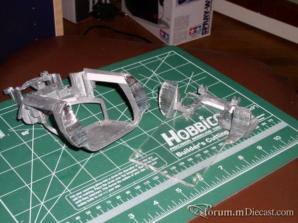

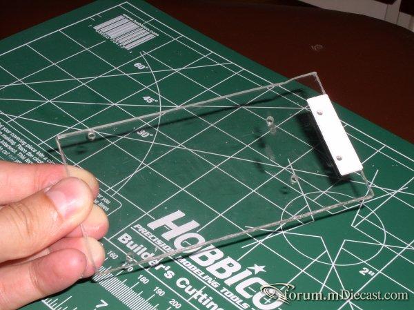

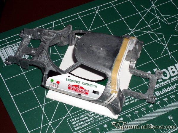

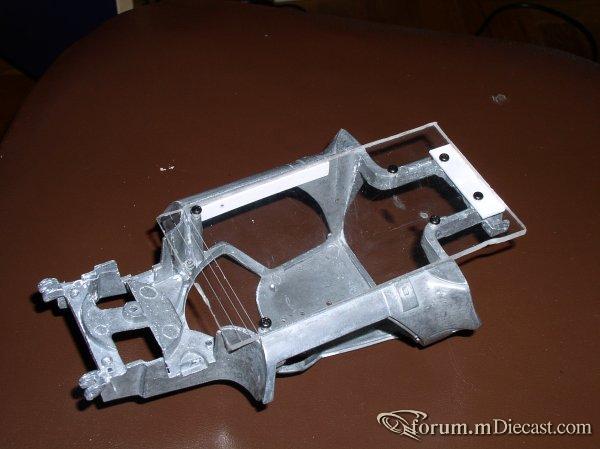

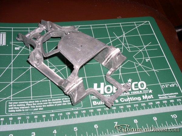

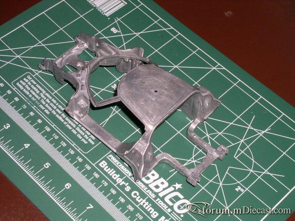

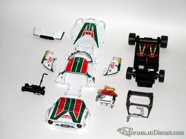

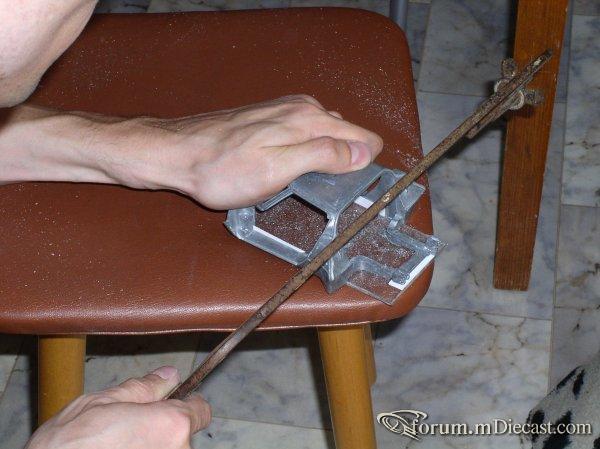

Очень ответственный момент распил кузова. Для начала сделал шаблон из оргстекла с помощью которого раздвинем обе половинки на одинаковое расстояние, смысл шаблона в том чтобы распиленные половинки соединились по одной оси, без перекосов и уводов в сторону. Пришлось изрядно попотеть прежде чем модель разделилась на две половинки. Далее все просто - из двух кусков 3 мм пластика собираем проставку, скрепляем всю конструкцию эпоксидкой, ждем когда она застынет.
Прикрепленное изображение: P1010008.JPGПрикрепленное изображение: P1010009.JPGПрикрепленное изображение: P1010011.JPG
Прикрепленное изображение: P1010013.JPGПрикрепленное изображение: P1010014.JPGПрикрепленное изображение: P1010016.JPG
Прикрепленное изображение: P1010017.JPGПрикрепленное изображение: P1010018.JPG

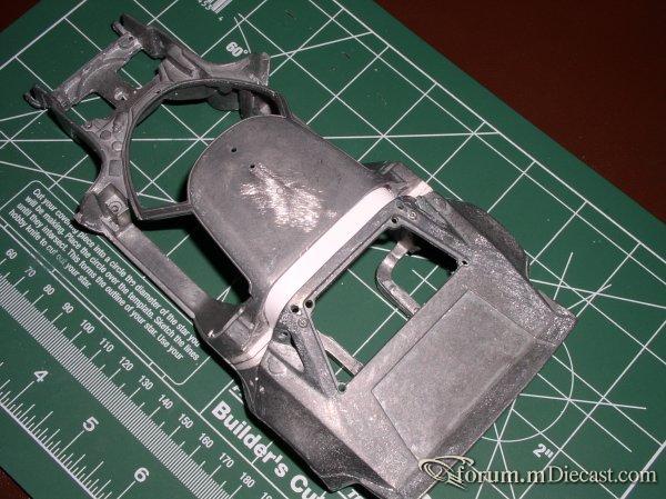

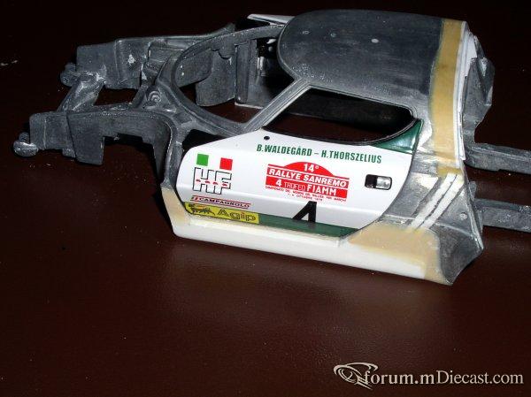

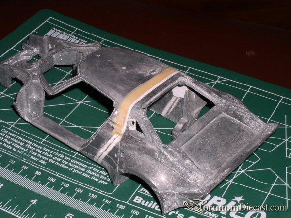

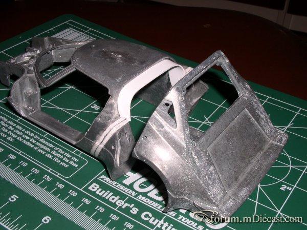

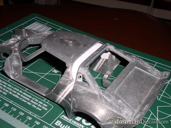

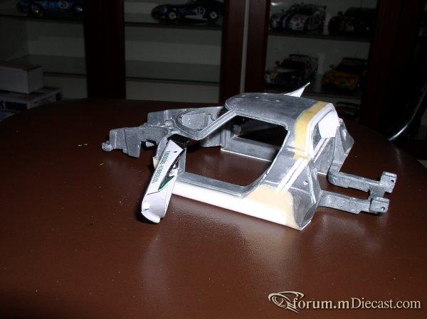

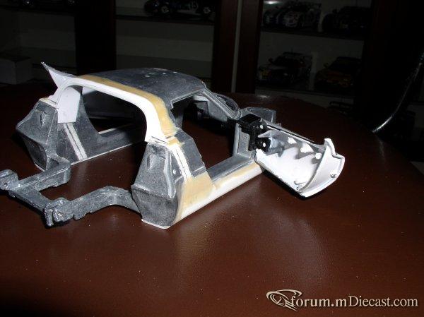

Удаляем лишний пластик и приступаем к работам по удлинению крыши и боковых стоек. Для начала, с внутренней стороны кузова приклеиваем направляющую
Прикрепленное изображение: P1010020.JPGПрикрепленное изображение: P1010021.JPGПрикрепленное изображение: P1010022.JPG
После этого облепляем образовавшийся промежуток эпоксидной шпатлевкой
Прикрепленное изображение: P1010023.JPGПрикрепленное изображение: P1010025.JPG
ПРОДОЛЖЕНИЕ СЛЕДУЕТ...

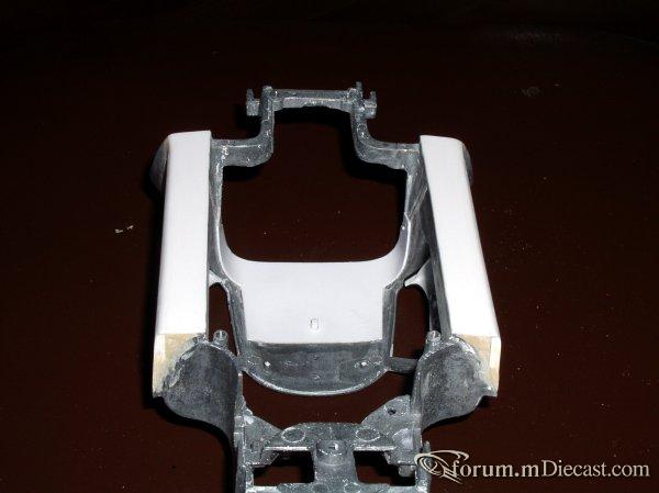

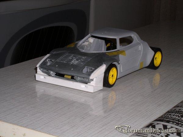

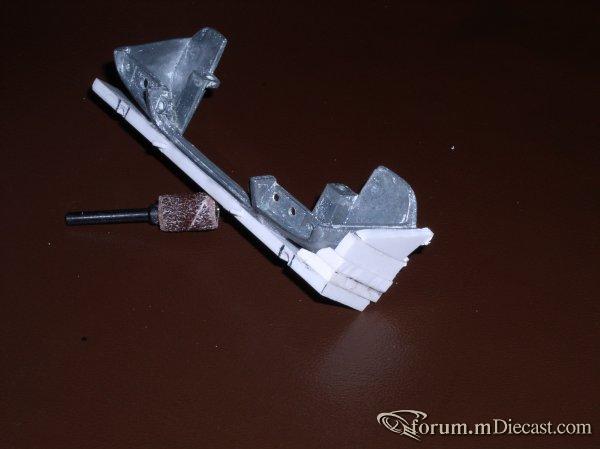

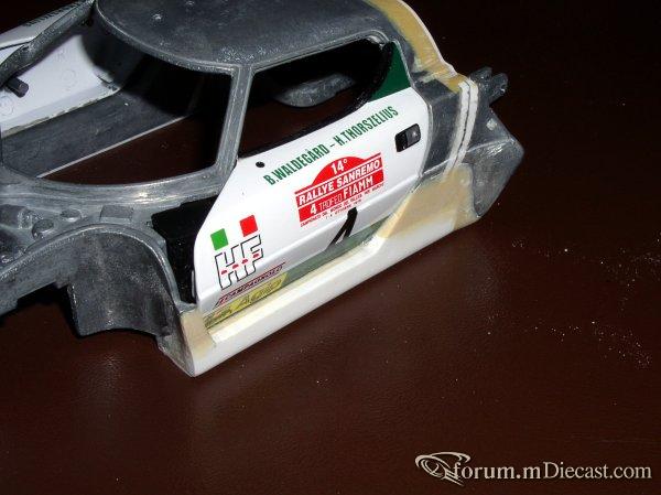

очередь дошла до порогов, они шире чем у раллийного варианта. Для начала выпиливаем кусок полистерола нужной ширины. Приклеиваем снизу на супер клей. Цельный кусок позволит нам добиться идеально ровного пола, после того как клей высохнет, срезаем лишний пластик изнутри кузова. Клеим каркас из пластика, сложные места заполняем эпоксидной смолой и точим, точим, шкурим, шкурим...
Прикрепленное изображение: P1010028.JPGПрикрепленное изображение: P1010029.JPGПрикрепленное изображение: P1010030.JPG
Прикрепленное изображение: P1010031.JPGПрикрепленное изображение: P1010034.JPGПрикрепленное изображение: P1010035.JPG
Прикрепленное изображение: P1010036.JPGПрикрепленное изображение: P1010038.JPG

поскольку пороги теперь широкие, нужно расширить и двери - ничего сложного, делаем накладки, точим, точим, шкурим, шкурим дабы дверь приняла нужные очертания. Предварительно в дверях вырезаются боковые воздухозаборники
Прикрепленное изображение: P1010038.JPGПрикрепленное изображение: P1010039.JPGПрикрепленное изображение: P1010040.JPG
Прикрепленное изображение: P1010041.JPG

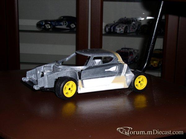

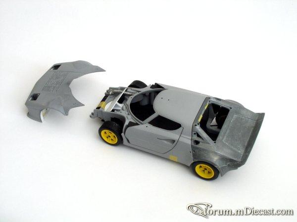

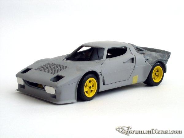

По технологии сначала делаем каркас из пластика - юбка, боковины и пр. Незаполненые места заделываем двухкомпонентной эпоксидкой Тамия
Прикрепленное изображение: P1010098.JPGПрикрепленное изображение: P1010101.JPGПрикрепленное изображение: P1010103.JPG
Прикрепленное изображение: P1010105.JPG
приходится много точить и шкурить, шпаклевать покрывать грунтом и снова точить... и так много раз. Должны получится симметричные и правильные линии

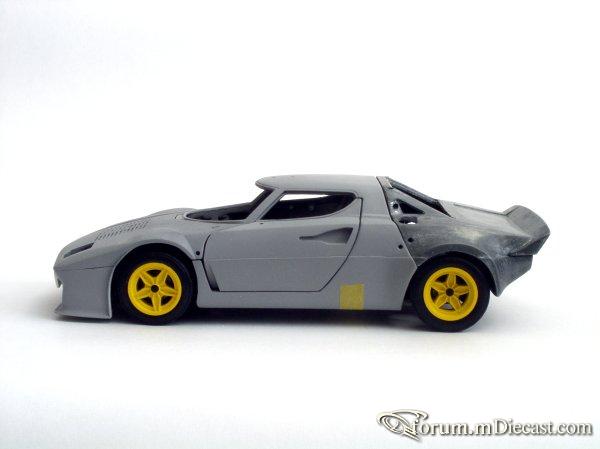

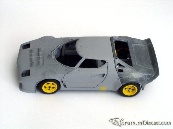

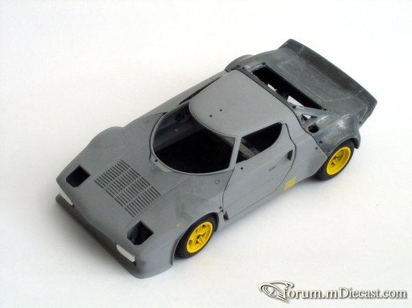

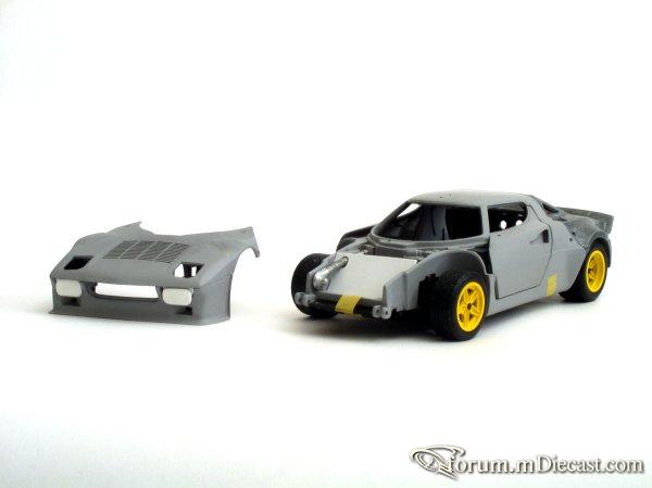

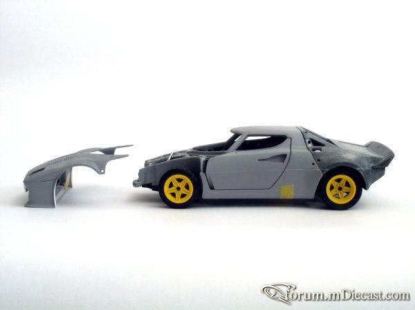

Итак, основные кузовные работы завершены!!!!!! В общем и целом профиль будующего кольцевика определен. С удовольствием выслушаю комментарии
Прикрепленное изображение: P1010112.JPGПрикрепленное изображение: P1010114.JPGПрикрепленное изображение: P1010116.JPG
Прикрепленное изображение: P1010117.JPGПрикрепленное изображение: P1010118.JPGПрикрепленное изображение: P1010119.JPG
Прикрепленное изображение: P1010120.JPGПрикрепленное изображение: P1010121.JPGПрикрепленное изображение: P1010122.JPG
Прикрепленное изображение: P1010123.JPG
на сегодня пока все...
