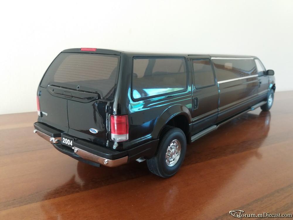

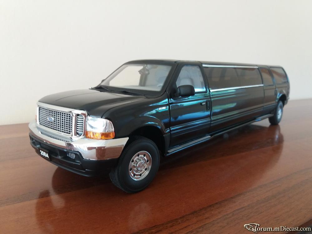

Всем привет друзья. Давно нравился оригинал данного авто. Этакий большой классический американский джип. Но масштабную копию так никто и не сделал. Есть лимузин от фирмы Sun star. И вот благодаря Privatburo (спасибо большое) появилась у меня нужная модель.
Прикрепленное изображение: image.jpeg

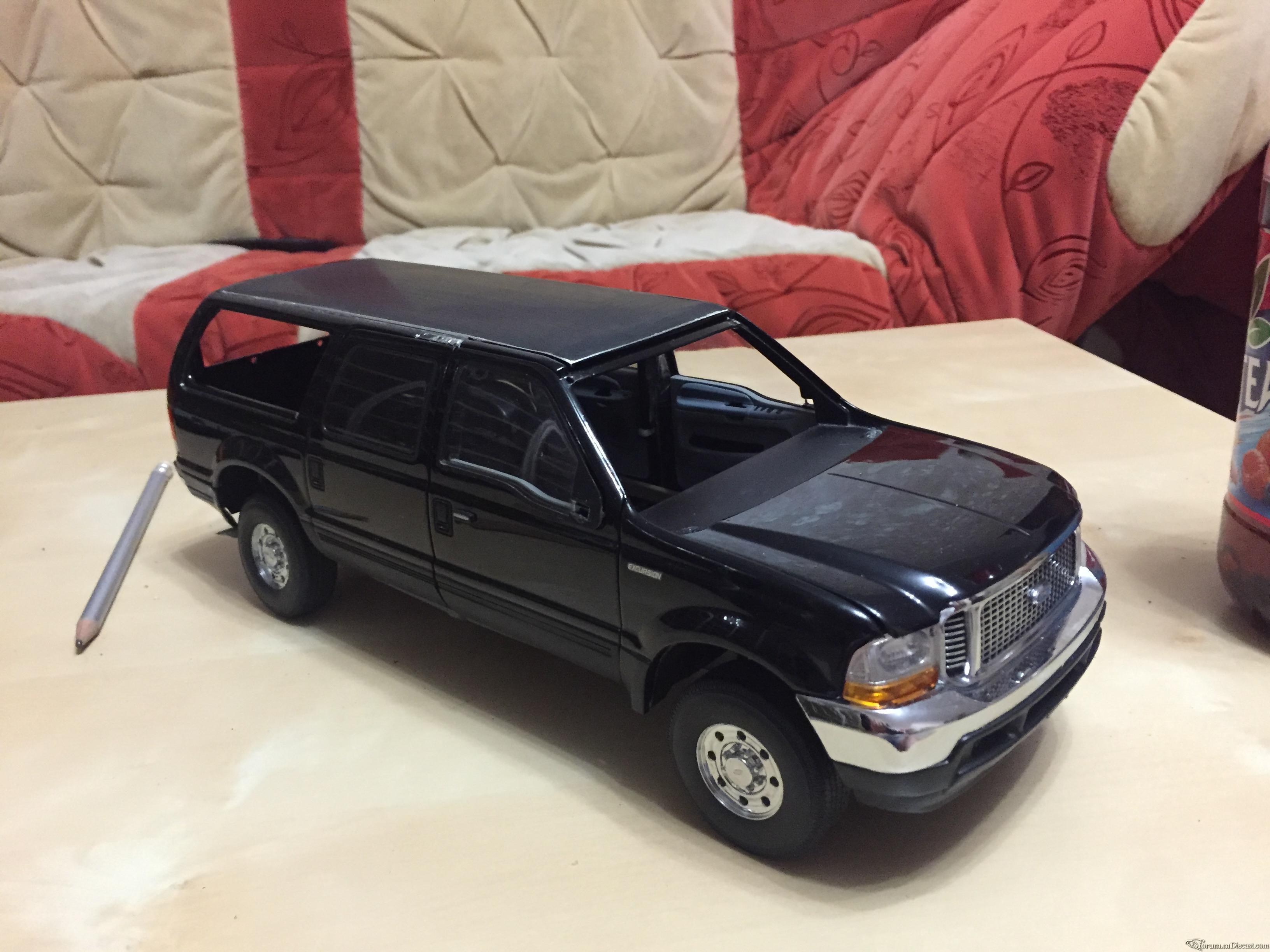

Для начала модель была разобрана и затем была удалена (вырезана) центральная часть болгаркой. Скажу вам, что занятие довольно непростое, учитывая что пришлось резать по ребру. Благо нашёлся мастер, который сделан это практически идеально. В результате для подгонки зазоров и днища частично собрал модель. Выглядит довольно неплохо.

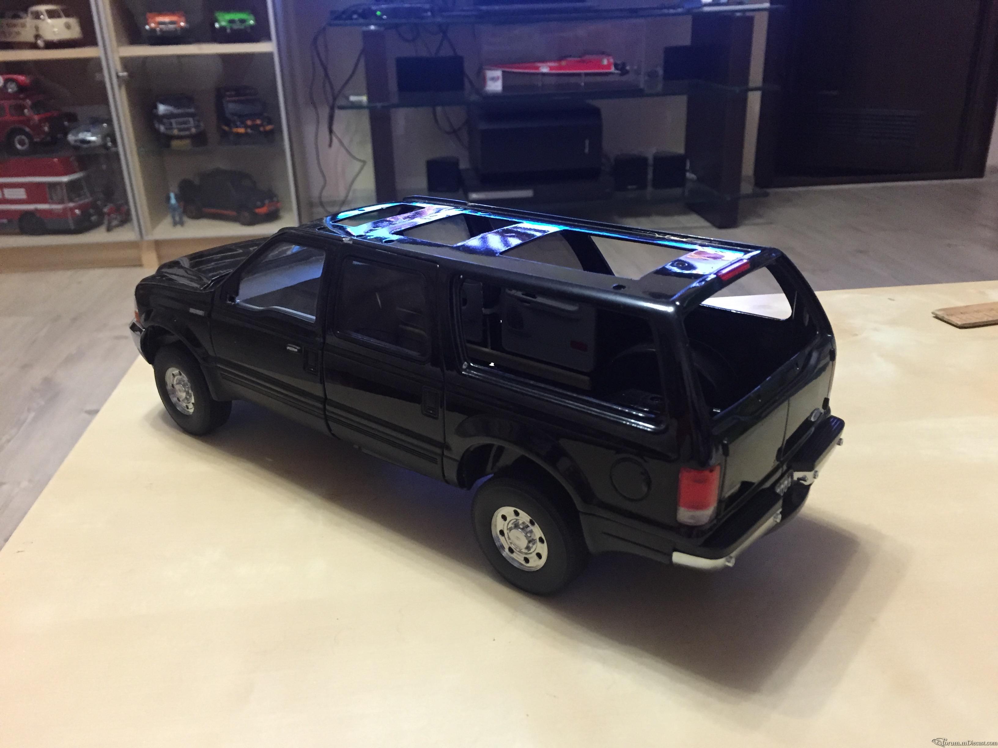

Следующий этап крыша. Центральная часть съемная из металла. Решил не вырезать из неё центральную часть и был отрезан лишний кусок сзади. Так выглядит модель с подогнанной частью крыши.
Следующий этап склейка всей конструкции. Долго думал как это лучше сделать. Поначалу хотел все аккуратно соединить, используя сварку. В результате по совету мастера решил использовать клей поксипол (холодная сварка). Как раз часть крыши будет служить "основой" жесткости конструкции. По низу порогов с внутренней стороны будет сделано усиление конструкции. Следите за обновлениями.

Друзья всем спасибо за комменты. Теперь ответы на вопросы по порядку. Для "сращивания" кузова есть не так много вариантов. Сварка, холодная сварка, заклепки. Первый вариант отпал потому что был испробован на модели и хороших результатов не дал - металл странный и ничего не держится. Третий вариант заклёпки отпал потому что в данных размерах не нашёл мастера да и не особо себе представляю как крепить потом тот же потолок на крышу как раз в местах стыков. Вот и остался второй вариант холодная сварка. Пользовался ей в бытовых целях, ни разу не подвела. С моделью играть не планирую, будет стоять на полочке. Крыша (основа конструкции) уже приклеена и держится очень хорошо, ничего не гнётся и не гуляет. Днище решил "склеить" следующим образом - у модели по днищу как и на оригинале присутствует рама. На днище с внешней стороны она реализована неплохо, с внутренней стороны на месте этой рамы колея, в которую идеально поместились металлические усилители с Победы от деагостини (те которые держали кузов в статическом положении в коробке, те кто собирал поймут). Так вот эти усилители были подогнаны под размер колеи и вклеены тем же поксиполом. Держится на ура. Теперь насчёт финишной заделки стыков. Использую классическую шпаклевку. Получается отлично. Перед покраской буду обрабатывать несколькими видами шкурок для получения идеальной поверхности. Процесс идёт. Кузов уже составляет единое целое. Потихоньку заделываются стыки. Основной проблемой будет салон. Из за того что это лимузин сан старовцы сделали зачем то разную расцветку пола спереди и сзади. Плюс к этому пол задней части нужно будет удлинять потому как центральная часть была выше и получается ступенька. И самая главная проблема, на месте переднего правого сиденья что то типо столика и столик этот не просто приклеен к полу, а отлит вместе с ним… нужно будет искать ещё один салон по-хорошему.
