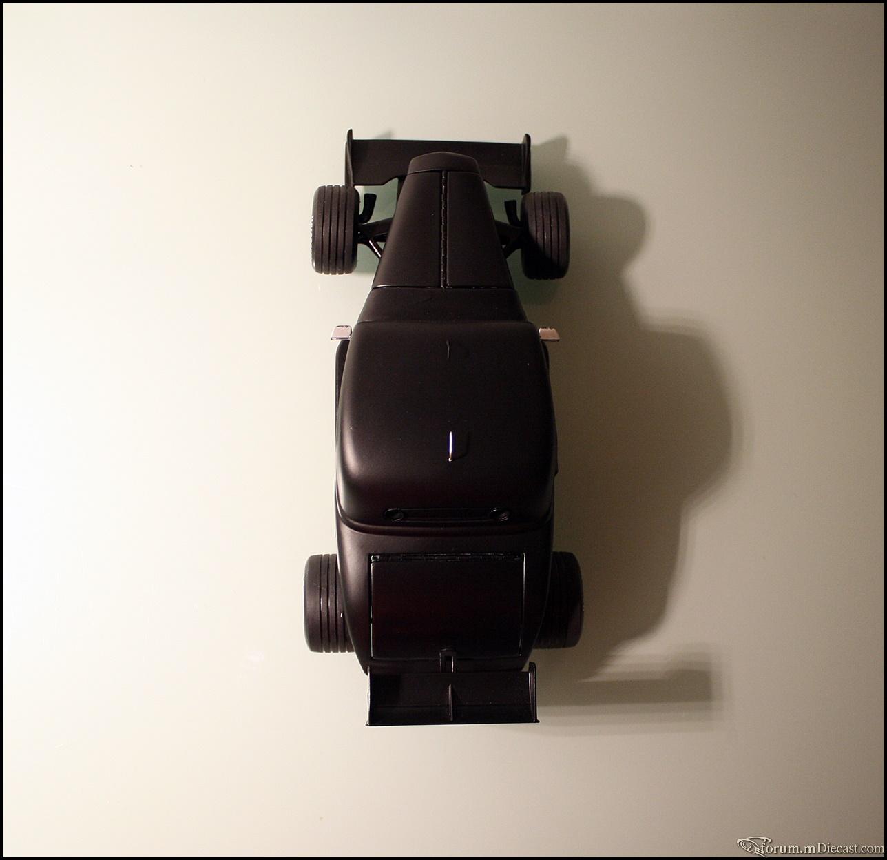

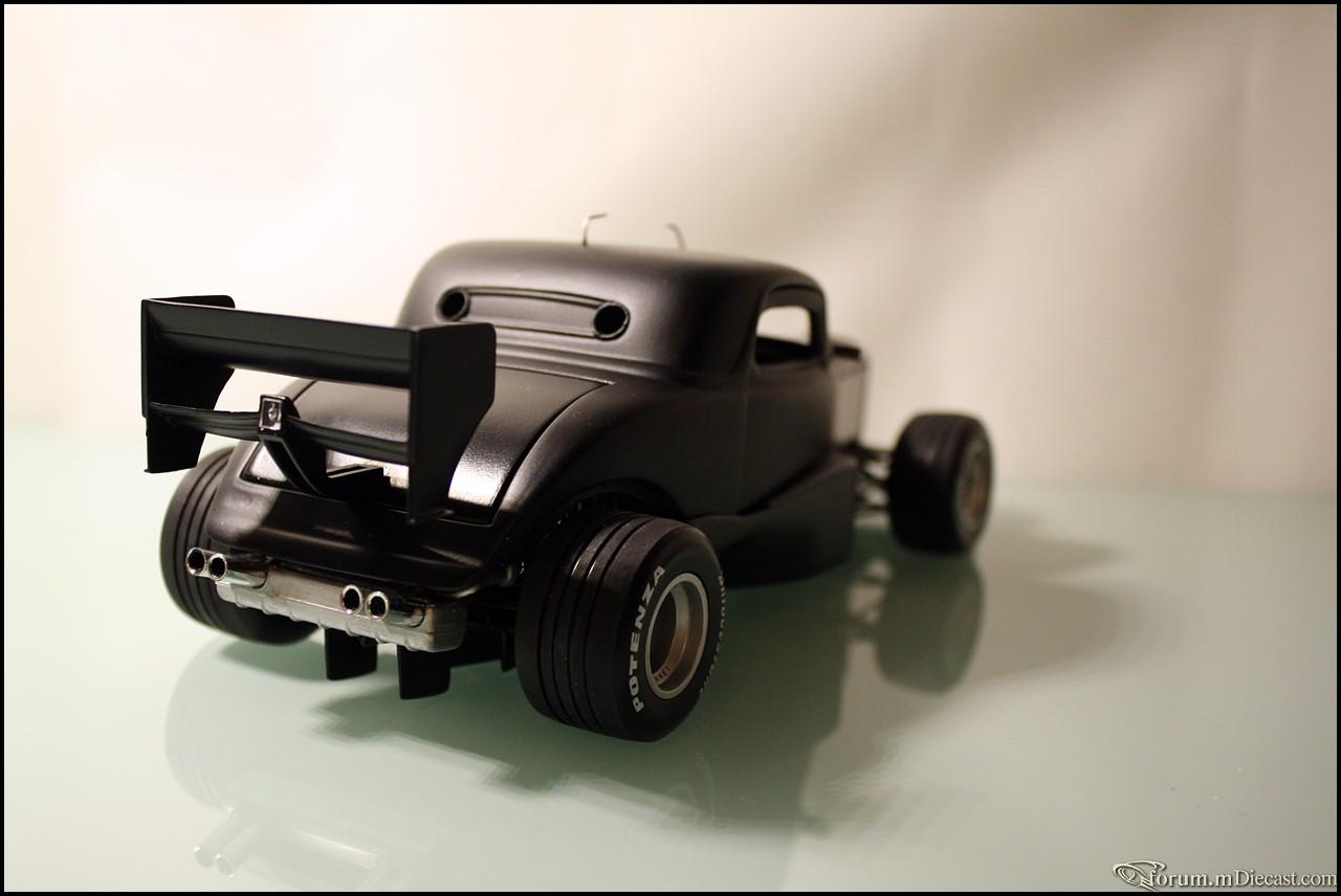

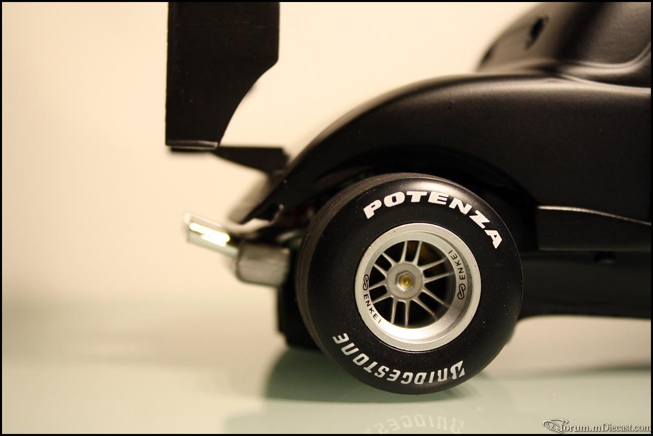

Всем привет,
вновь решил представить свою новую работу ( на этот раз надеюсь засунул тему в правильный раздел:smile:).
На этот раз это особый Хот Род,High-Tech Pure так сказать всем Хот Родам Хот Род:biggrin:,короче зверь с 12-горшковым мотором,который выдает 850 кобыл при 10.000 об/мин и жрет немерено бензина.Ладно речь не об этом. Может кто видел из вас уже в интернете работы успешного новозеландского дизайнера Эйрона Бека? Или играл кто нибудь в последнюю серию игры Need for Speed? Наверно найдутся всё таки и тут такие ребята. Имя этого "зверя" Beck Kustoms F132. Вот его фотки в реальной жизни и в вуртуальной :bow:

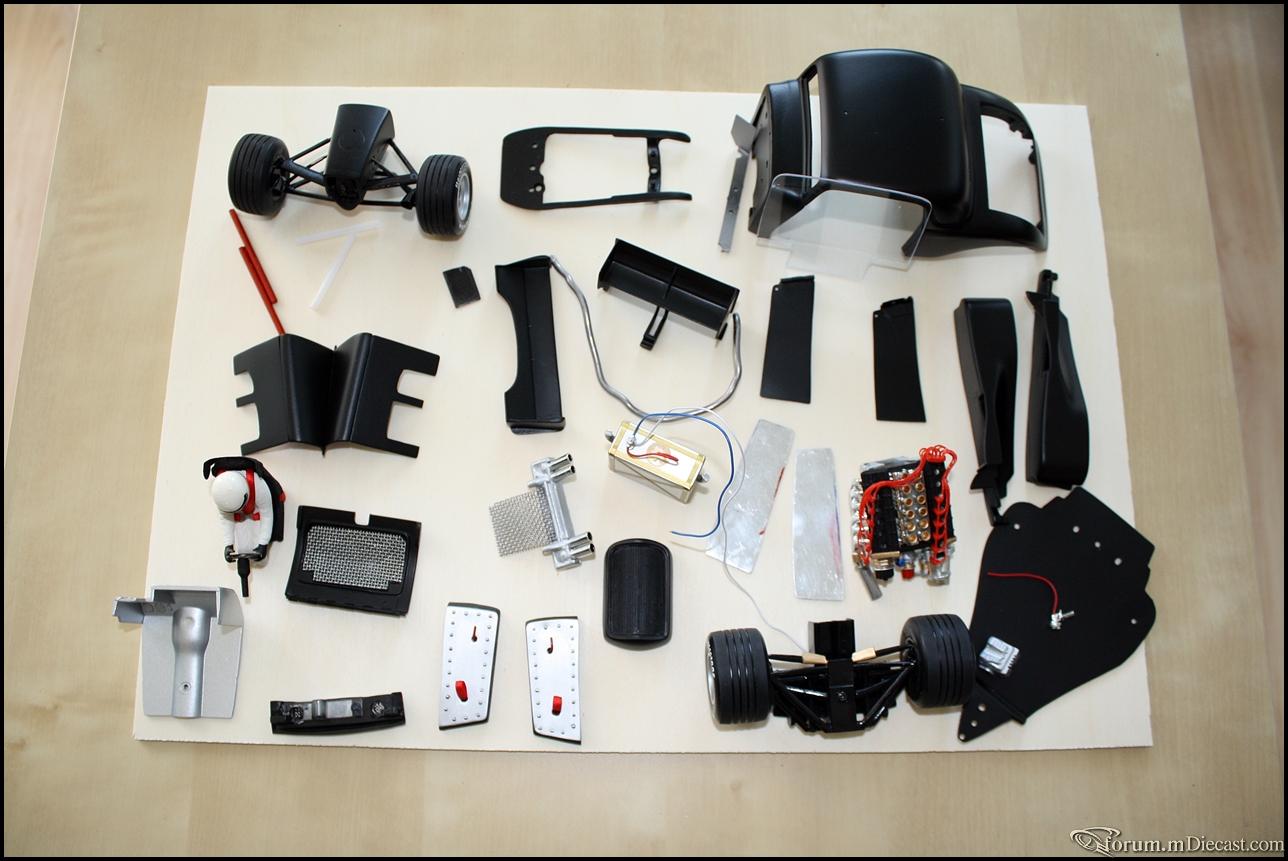

Вот и я об этом.Как увидел сразу влюбился.Я вообще фанат всех Хот Родов и прочей этой нелегальной хрени. Короче говоря,решил сам попробовать сделать такого зверька. Конечно не на 100% чтобы был один в один,но как говорят в Германии,хоть чтоб выстрел в ту сторону пошел:biggrin:. Не знаю даже что получилось,судите сами.Очень интересны мнения таких же "мастеров".Жду вашей критики.

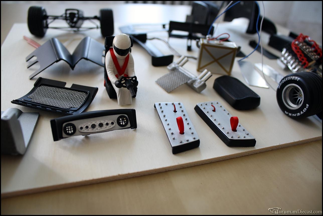

Начал дело так,сначала разпилил две такие модели и достал кучу деталей с других Прикрепленное изображение: minichamps-530011803-mc-laren-mercedes-mp4-17-coulthard-63-vert.jpg и постепенно начал работу...

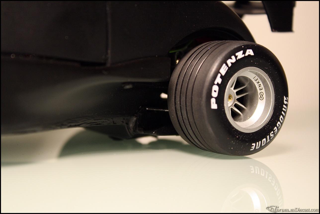

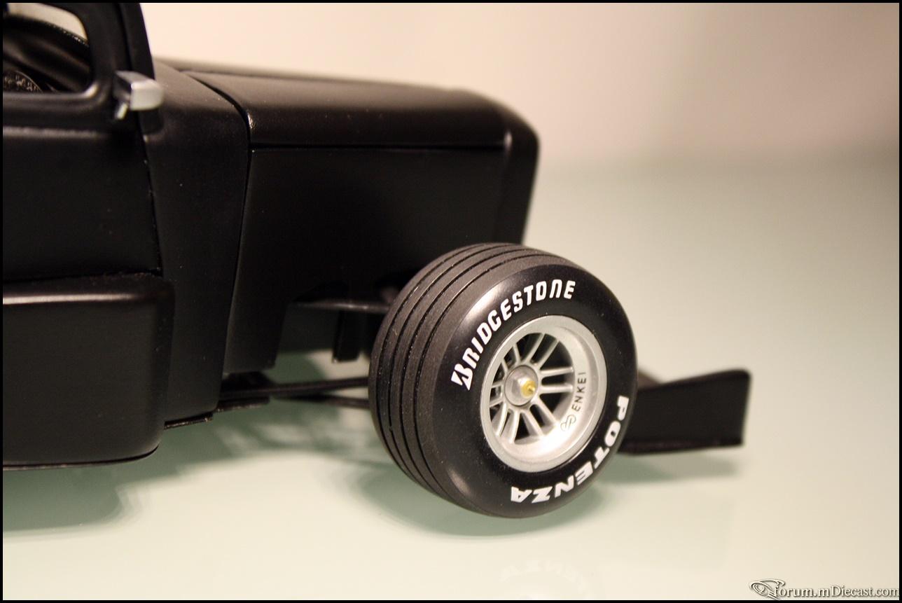

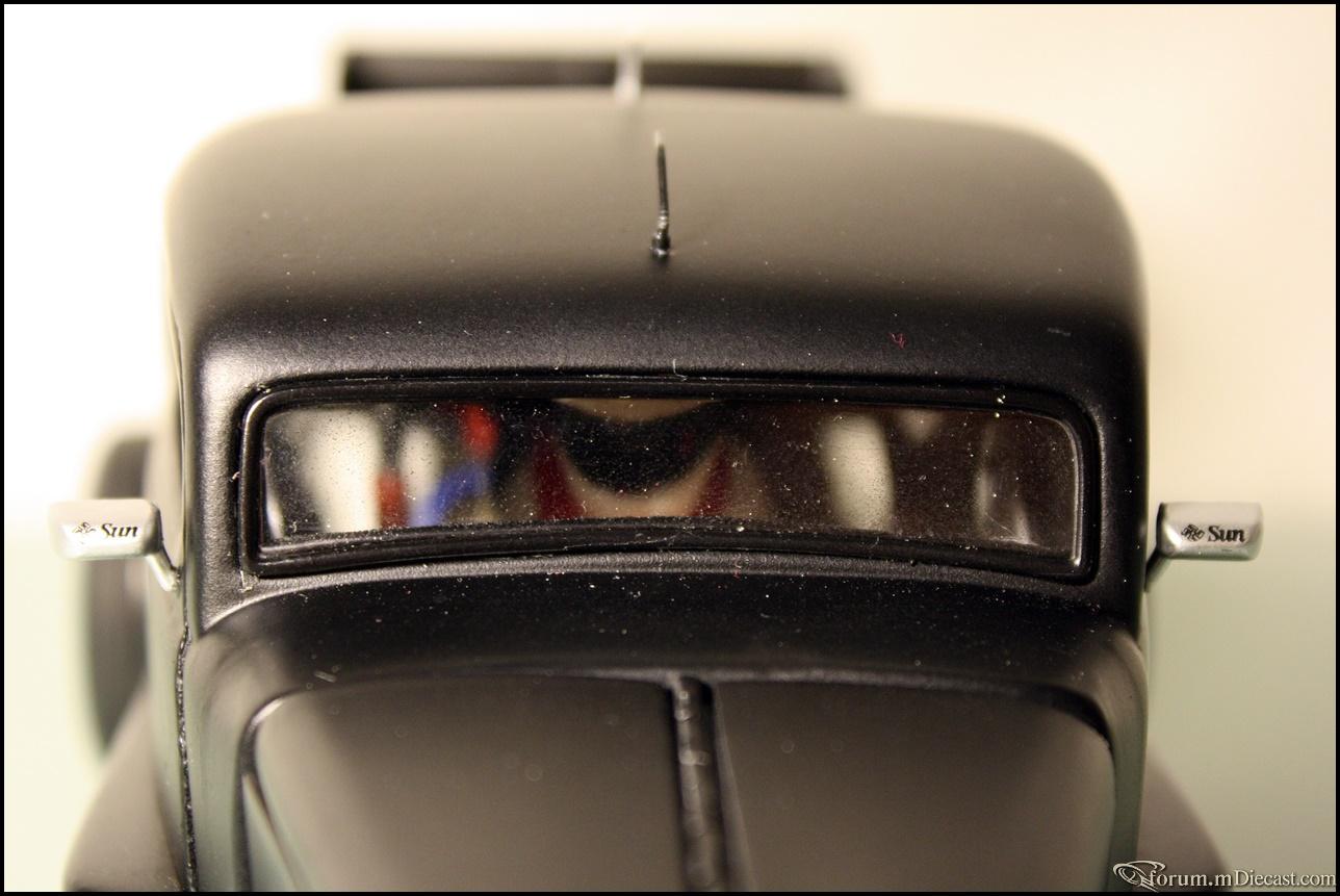

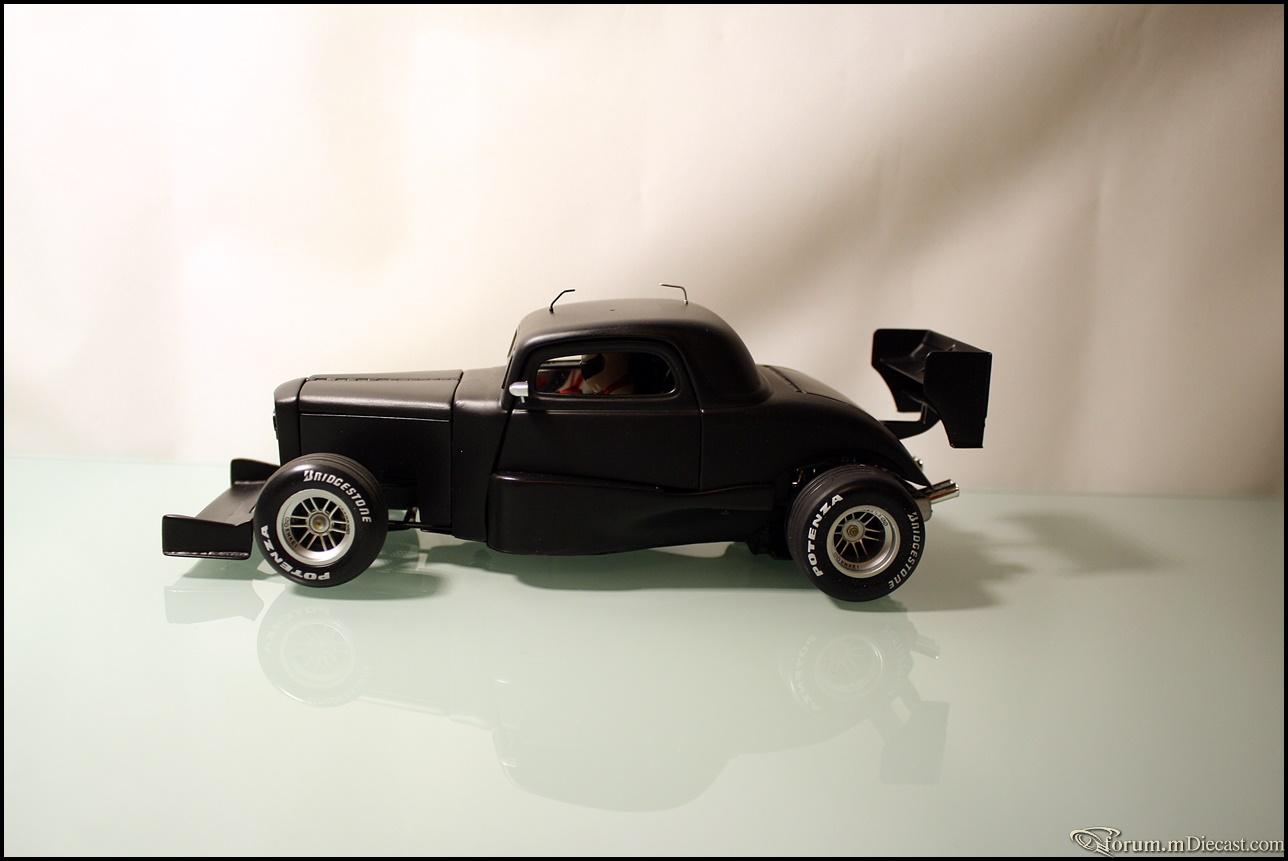

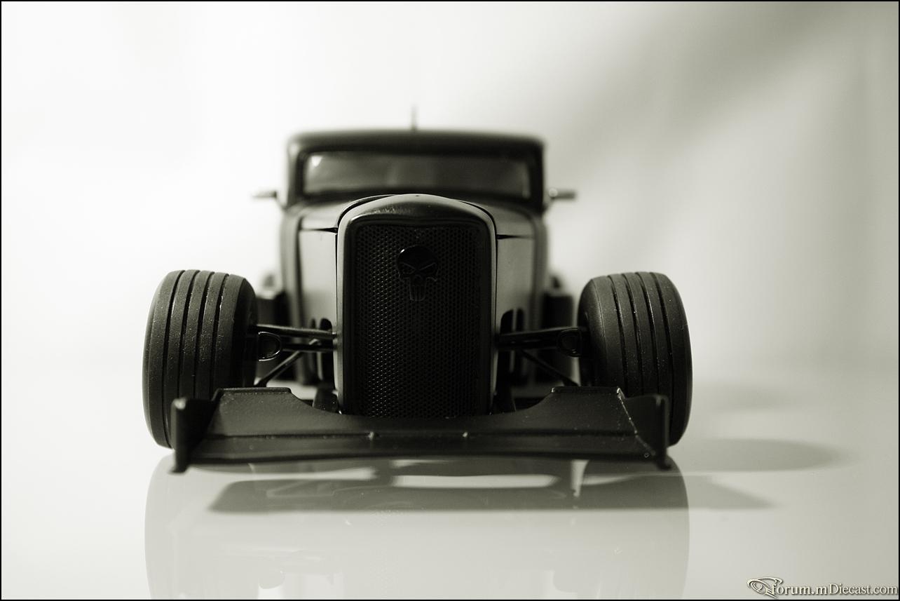

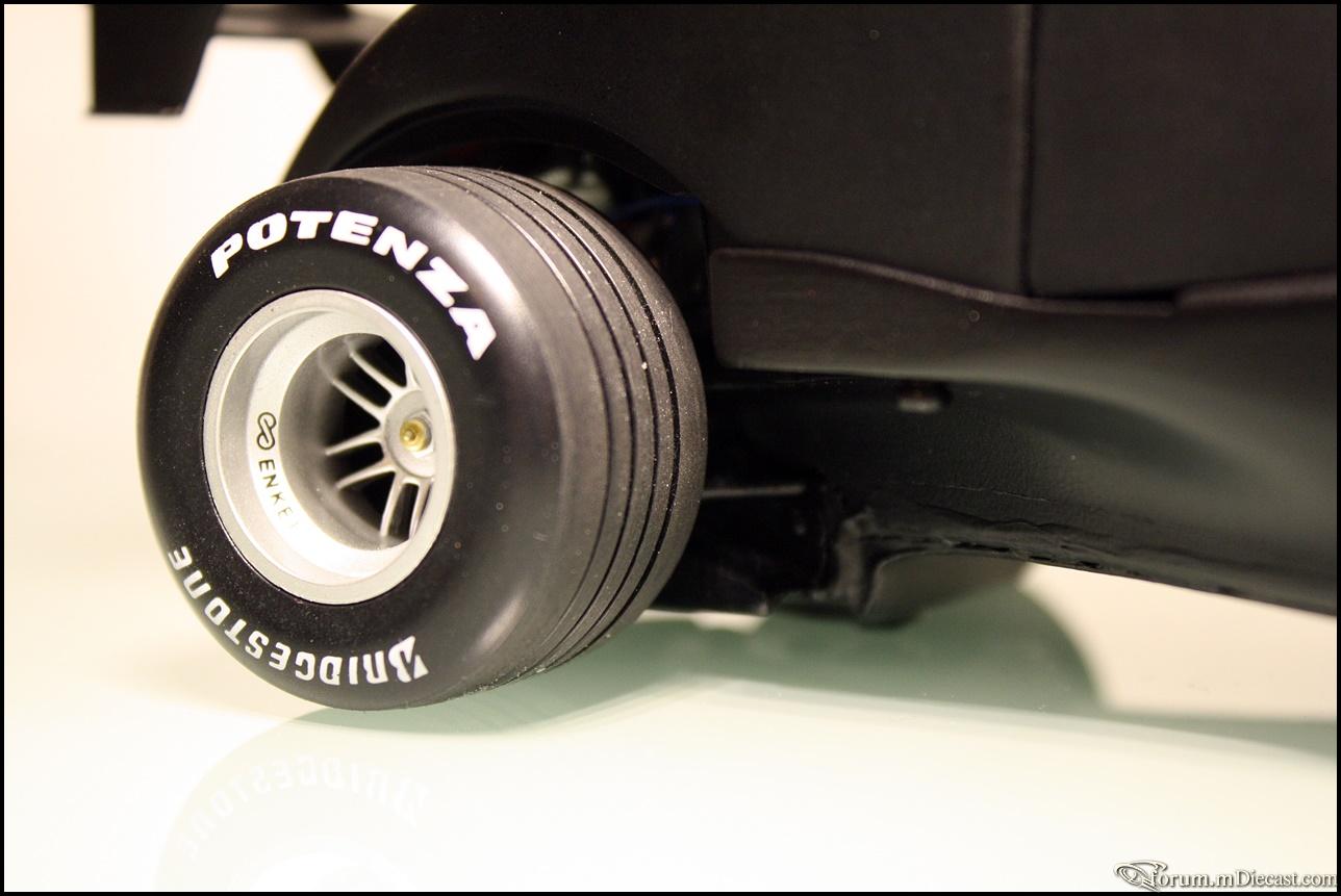

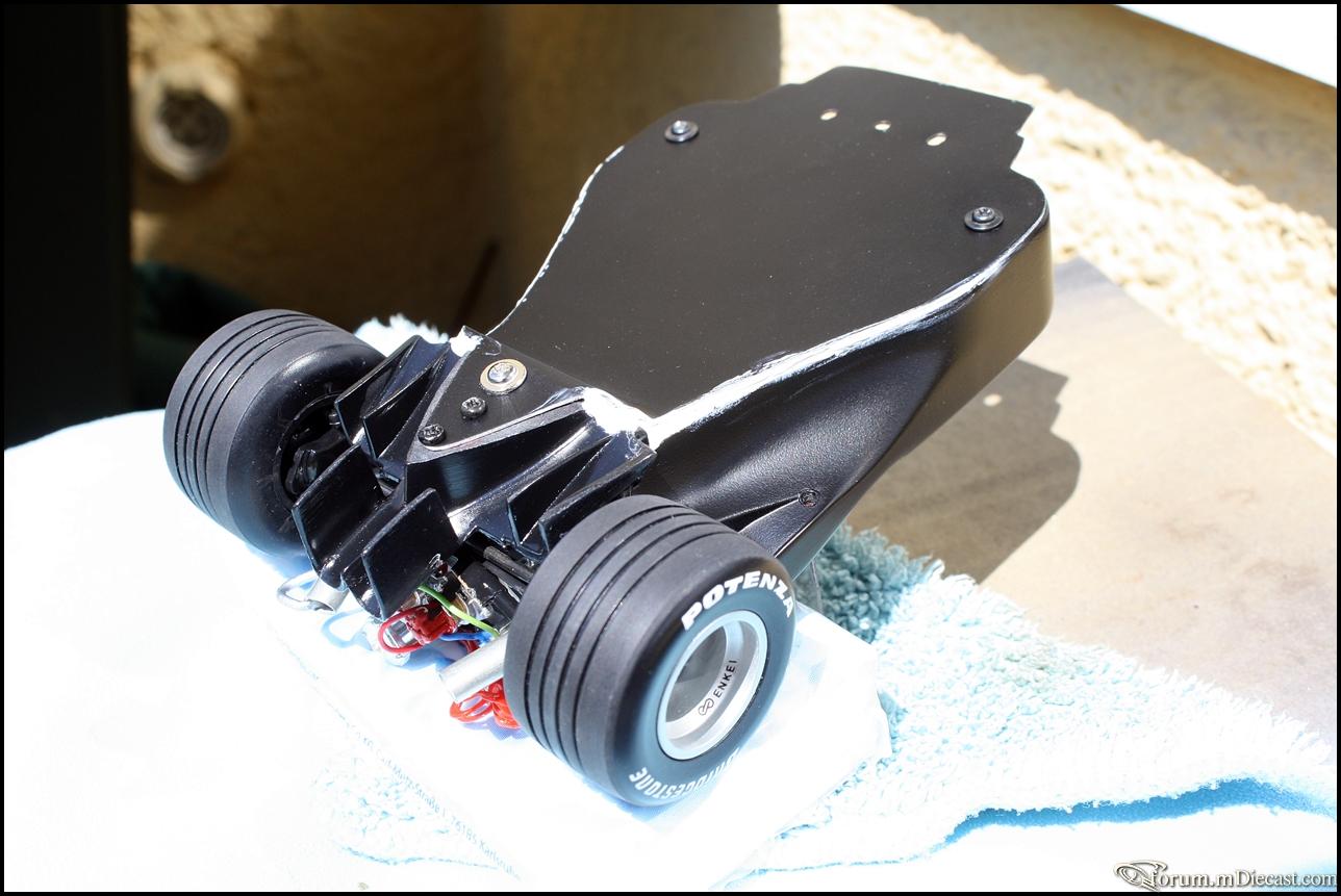

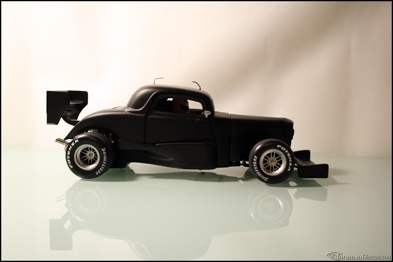

Итак...СНАРУЖИ
кузов пошел от 34 Ford Coupe Ertl,а подвески,сами колеса,два спойлера,передний кусок кузова новосой части,зеркала и антенны пошли от McLaren Mercedes MP4-16 Minichamps.Все линии и неровности на кузове были сглажены или замазаны. Короче Cleaning по полной программе. Багажник пришлось сделать открывающимся,посадить на шарнир и обклеить кожей. Двери просто остановили всё дела как минимум недели на две: то не хотели открываться,то закрываться,то лак не держался,приходилось заново наносить слой шпаклевки и заново и заново красить...и при этом терпеть:mad::mad::mad:. Капот от 1932 Ford 3-Window Coupe от Yatming.Конечно до этого полностью проработано. Передний решетка гриль тоже оттуда,до этого была наклеена мелкая сетка (от старой эл.бритвы кстати) и приклеена эмблема Punisher Skull. Как вы увидите далее на фотках, в заднем стекле с обоих сторон находятся отверстия для заправки зверя.А жрет он ого-го...Это вам не экономные Ауди или БМВ...Жрет в две рожи так сказать:biggrin::biggrin::biggrin: поэтому и дырки две...
Оба спойлера были подогнаны под кузов 34-го форда,вроде и не такие большие они оказались,как мне казалось вначале...
Выхлопные огромные преогромные трубы,вернее там целый фольклор гребаных труб,пошел от Lamborghini,не спрашивайте меня я и сам не знаю от какой модели именно.Производитель кажись Welly а может Maisto...Мне по барабану если честно,главное что подошло и красиво смотрится. Короче тоже его пришлось отпилить,замазать,подогнать от и до. Днище делал всё сам как и раму и большинству всей другой хрени

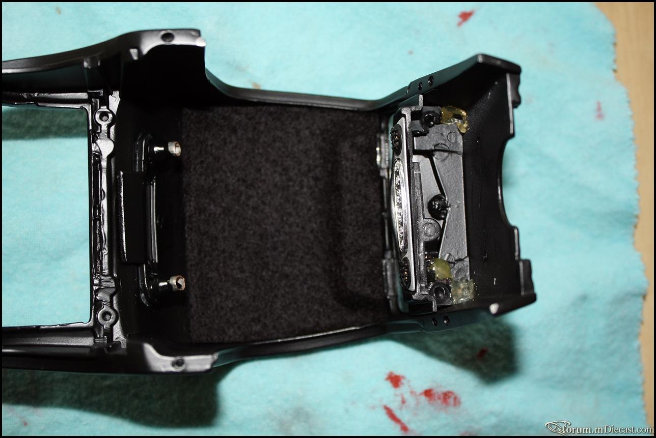

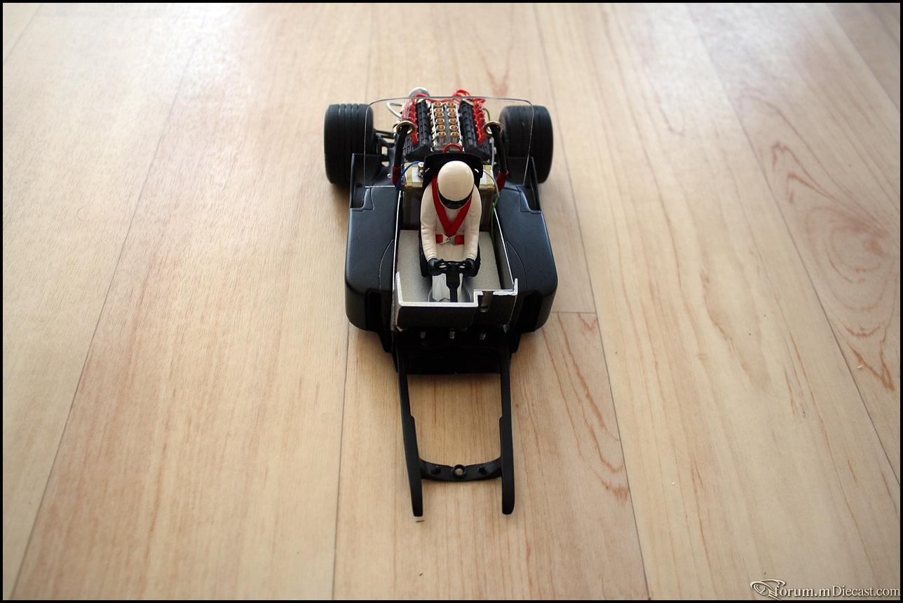

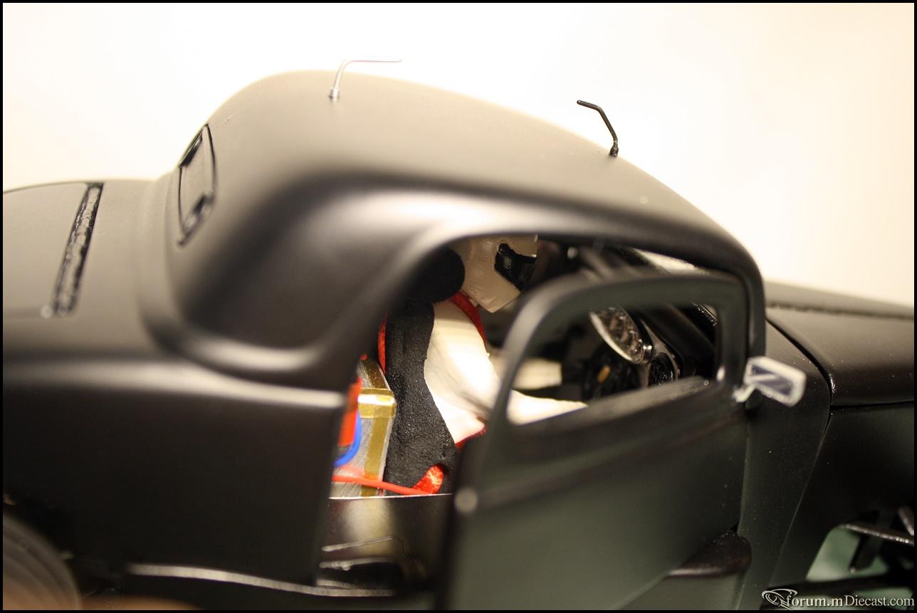

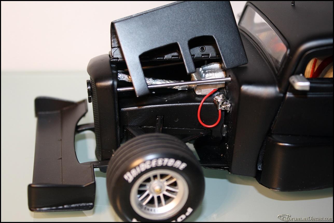

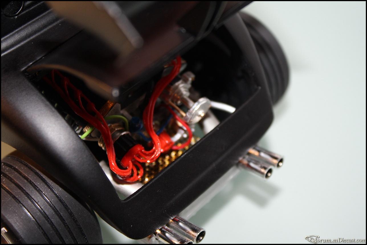

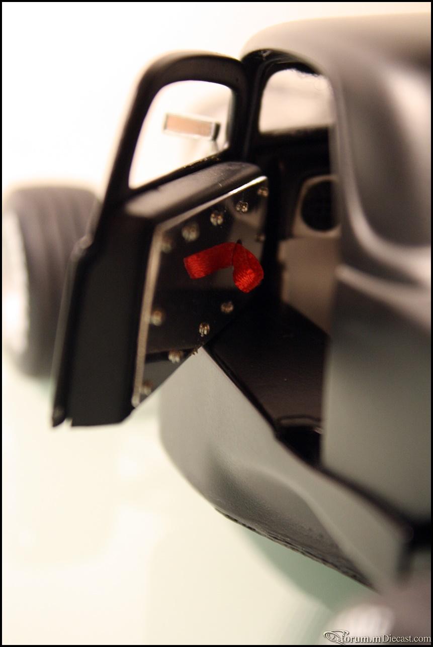

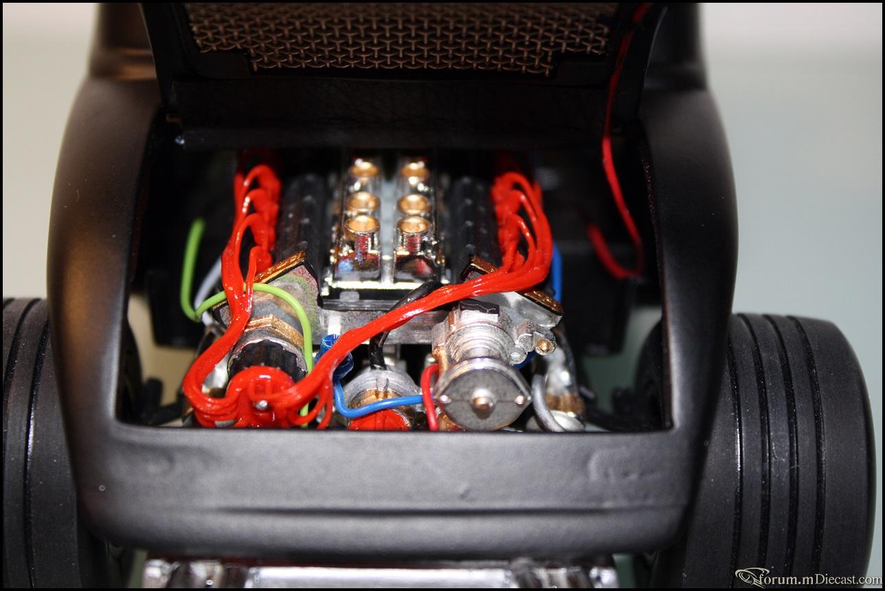

ВНУТРИ:
Мотор V12 спонсированный от Lamborghini,добавлены кабеля,проводка и прочая электрика.Так же как и радиатор сверху ( на крышке багажника)
Бензобак делал тоже сам из бруска алюминия,тоже с проводкой и отверстиями для заправки. Пример брал с Dodge Viper Competition.
Чтобы шофер,или точнее тот идиот что вообще надумает ехать на таком аппарате,мог еще кое что слышать после гонки,и естественно дышать тоже,была вставлена перегородка из оргстекла,делящую кабину пилота и моторный отсек.
Сама кабина пилота тоже от 34 Форда,подоганная также под кузов Хот Рода и борта Формулы. Руль тоже родной от формулы.Немного добавил краски и изменил угол.
Сиденье от какого спортивного маскль-кара в масштабе 1:24. Сиденье полность было проработано,добалена головная стойка,отверстия для ремней,после всего этого оно было посыплено мукой и покрашено в черный причерный матт охриненного качества.Чтоб уж наверняка:tongue:. В это сиденье посадили Мику Хаккинена,при этом сняв все декали ненужных спонсоров и покрасив в белый прибелый матт охиренного качества.Правильно,чтоб уж наверняка :biggrin::biggrin::biggrin:
Приковали этого пилота красными ремнями от Tremonia.
Кокпит тоже от 34 Форда,до этого была подогнана алюмиевая жесть,до этого наполированная+инструментная доска от GMP Hot Rod
Далее при этом была обтянута крыша снутри черным флисом,а двери снутри получили зеркальную нержавеющую поверхность
Прикрепленное изображение: IMG_5198.JPGс красными ремневыми ручками.

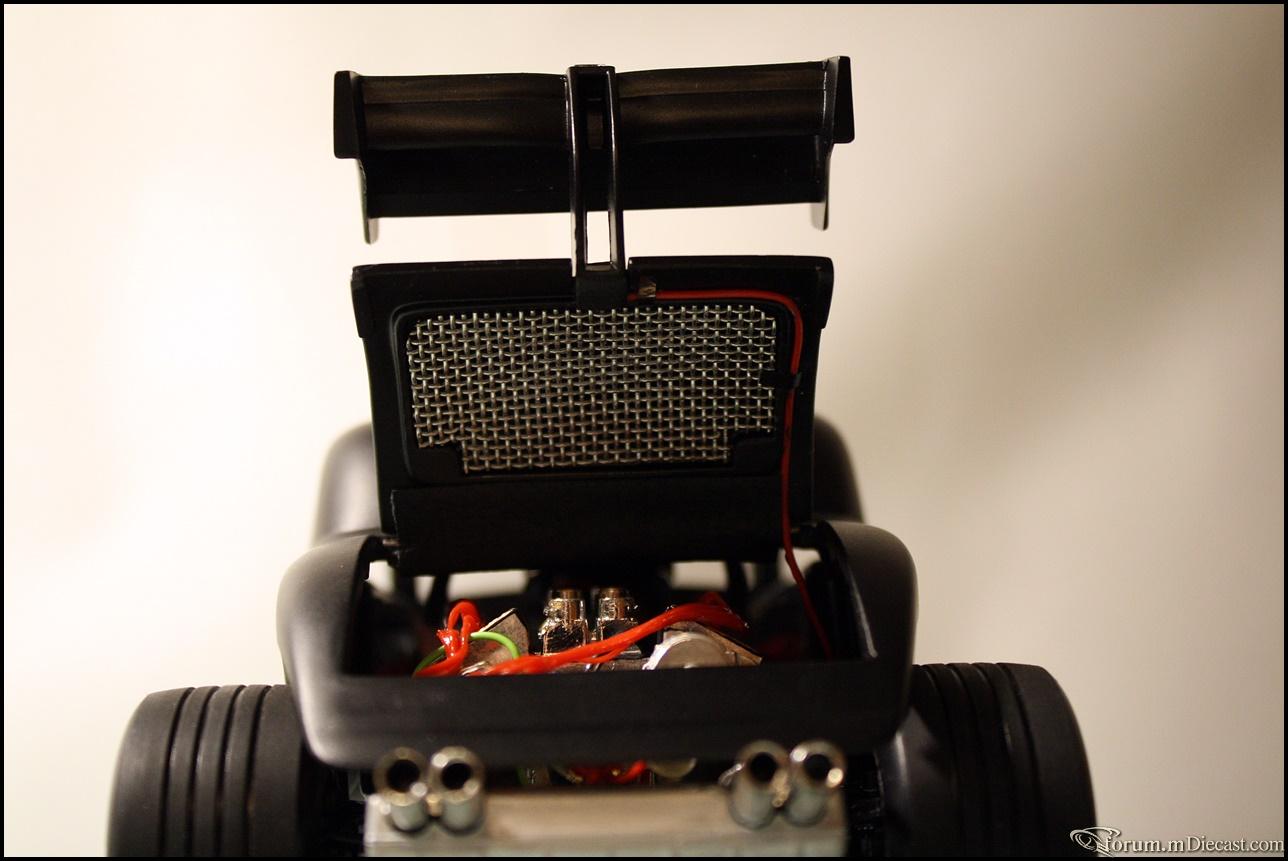

Спереди под капотом была добавлена охладительная система от Lamborghini. Также там вы заметите блестящие трубки,это элементы противоаварийной защиты. Это настоящий вольфрам,вернее обработанный вольфрамовый стержень,электрод для сварки...
Капот открывается с двух сторон,как и должно быть. Прошу заметить,в этой модели открывается всё и вся. Колеса крутятся и поворачиваются. Было использовано 5 видов клея,потрачено 3 месяца работы и примерно около 90-100 евронов на две модели + запчасти,пересылки,краска и т.д

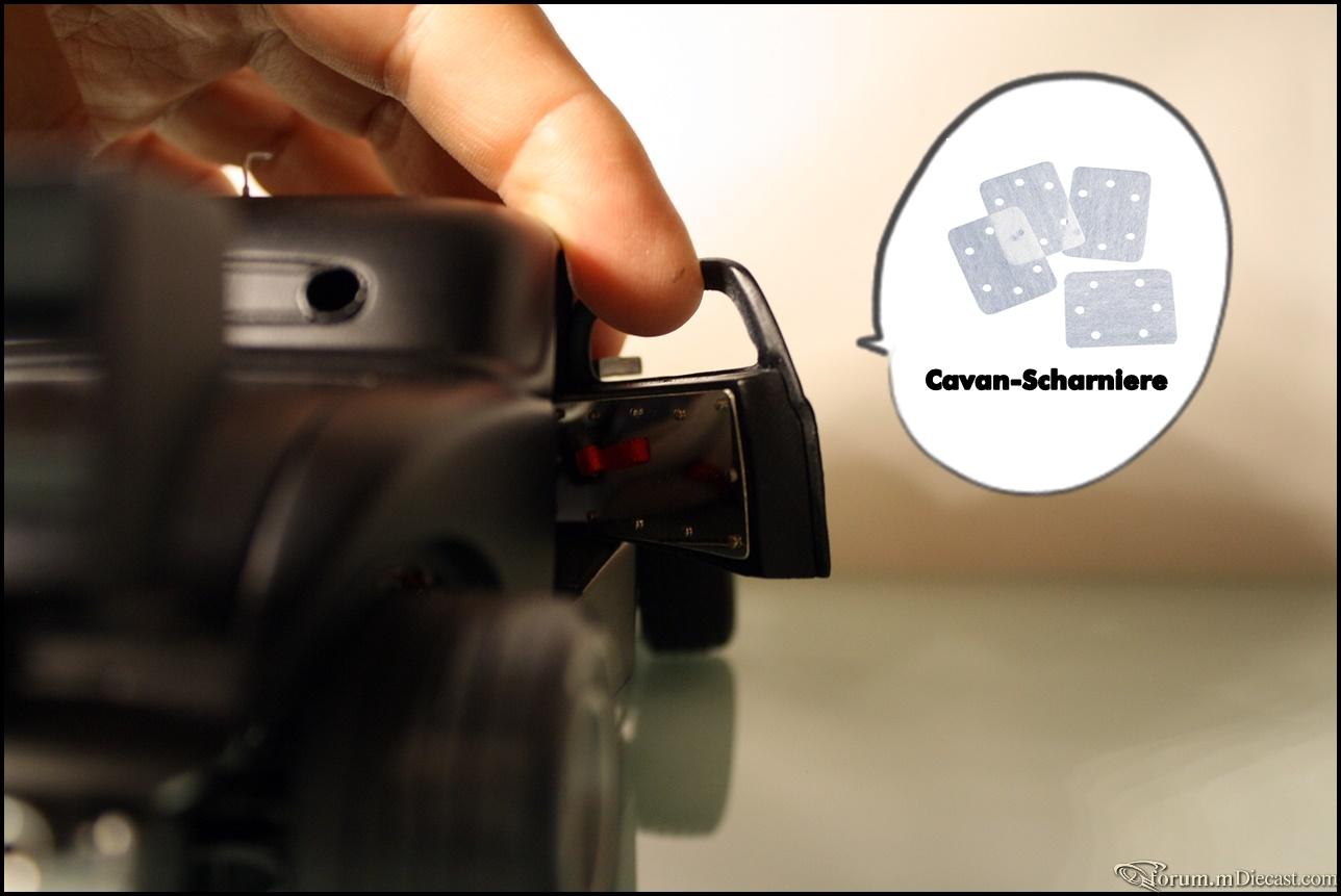

Самая большая проблема была в том,как прикрепить двери и чем,чтоб они могли открываться,закрываться только тогда когда этого хочешь. В 34 кузове двери открывались самоубийственно,то есть против направления движения,я сделал наоборот. Проблему решили Каван-шарниры,распространенные в авиамодельном RC. Несмотря на то,что их предельный угол работы составляет примерно 40-45 градусов,это не помешало мне создать именно то,чего я хотел,конечно при этом вылив кучу матов в пустое помещение:biggrin::hitri:
Итак смотрите что вышло...
Не стесняемся писать комментарии. Заранее благодарен.
С уважением Алексей

Просмотр сообщенияKv 9111 (23 Июнь 2016 - 22:40 ) писал:
Интересное направление в моделизме :thumbsup: . Прототип убил наповал,реально аЦкая колесница :thumbsup:
Влад,давно ждал мнение такого мастера как ты. Дошли твои успехи-таланты даже до Баварии:hfive::smile: Наслышан,наслышан...
Конечно в первую очередь интересно именно твои мнения насчет самой проделанной работы.Что я пропустил? Почему и как

Отправлено 24 Июнь 2016 - 00:21
Прототип на 100%, идея на "мильён", исполнение на "мульярд" :clap: :clap: :clap: :clap: Давненько так не рассматривал фотографии, очень скрупулезная работа и внимание к мелочам!!! Подержать бы такой в руках))

Блин, спойлеры в печь. А диски зачем с формулы? Вон у меня на чарджере разноширокие стоят GMP. Самое оно!

Просмотр сообщенияDen55 (24 Июнь 2016 - 01:41 ) писал:
Вот кстати и мой кастом чарджера. Не пинать! :smile:
Такие и есть спойлера на формуле то начала 2000-годов. Мне бы хотелось от 90х,те побольше да поквадратнее этих,но тогда бы что нибудь не подходило по виду. Насчет колес: так это гоночный хот род с генами формулы,какие ему еще иметь колеса? От маскль-кара? Они не выдержат ни скорости ни сцепления с асфальтом,ни давления.Это ведь дизайн такой был с самого начала.
Кстати твой Charger мне понравился,хотя смахивает более на Драг.С мотором и капотом смотрю тоже повозился. Респект. Спасибо за коммент)))

Просмотр сообщенияPlay X (24 Июнь 2016 - 01:50 ) писал:
Хотя знаешь, получается хот род футюр. Первое впечатление для меня немного странноватое было. Стиль действительно гоночно-агрессивный. Чёрный матовый цвет что надо. Хороший экземпляр. :thumbsup:
А с чагой надо было утопить колеса и чуть лифтануть зад. И двигатель повыше поставить. Очень хотелось наддутого чарджера в своё время :smile:

Просмотр сообщенияPlay X (23 Июнь 2016 - 23:03 ) писал:
Леша ну какой я мастер...в плане 18 масштаба просто любитель с опытом.
Выскажу свое мнение как любитель :smile: Не понравился очень большой уход от прототипа. Модель получилась немного куцой и пропала динамичность силуэта прототипа.Этот момент больше всего бросается в глаза. Ну и немного напрягают диски,точнее говоря их цвет.Их бы перекрасить в более темный цвет ИМХО. В целом работа понравилась :thumbsup: руки у тебя растут из правильного места.

Просмотр сообщенияKv 9111 (26 Июнь 2016 - 07:22 ) писал:
Силуэт прототипа потерян.Тут ты прав,давно ждал этого ответа.Выстрел пошел в ту сторону конечно,но цель была далеко не сбита :biggrin: :biggrin:
Влад,я решил попробовать сделать его еще раз.Не сразу,т.к проектов сейчас просто куча,думаю через годик.Хочу растянуть немного кузов в середине,учесть все недонюансы что пропустил в первой самоделке,ну и конечно самое главное что уже и говорил...всю технику от формулы 90-х годов,там и колеса другие,черные диски,шире да и с профиль другой,и вылет с надписями желтыми на резине,как и на прототипе,ну и спойлера там большие,вытянутые вниз...дюза на крышу на этот раз не забуду...насчет дверей только еще не знаю,подумаю...нервов сожрали они массу,проект хотел вообще забросить :sad:
Спасибо тебе за комментарий и комплимент

Мне модель очень понравилась! Исполнение классное, внимание к мелочам достойно восхищения (например надписи на зеркалах и красные петли для закрывания дверей) :thumbsup: :thumbsup: :thumbsup:
Если ее сравнивать с фотографиями прототипа, то я соглашусь с Владом. Но если ее к прототипу не привязывать, и так наверное будет лучше, а рассматривать как самостоятельную идею и ее воплощение, то Вау, очень классная получилась модель!
