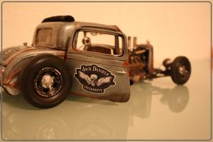

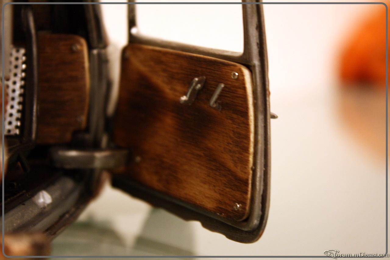

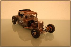

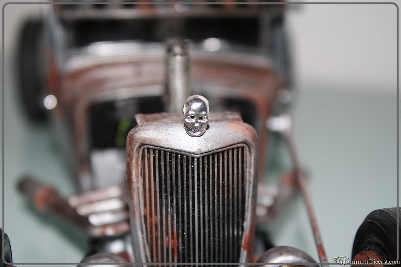

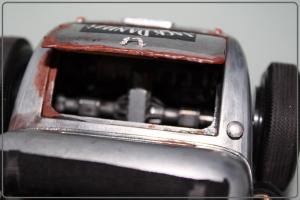

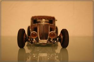

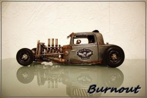

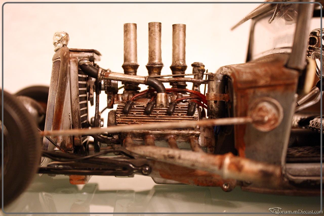

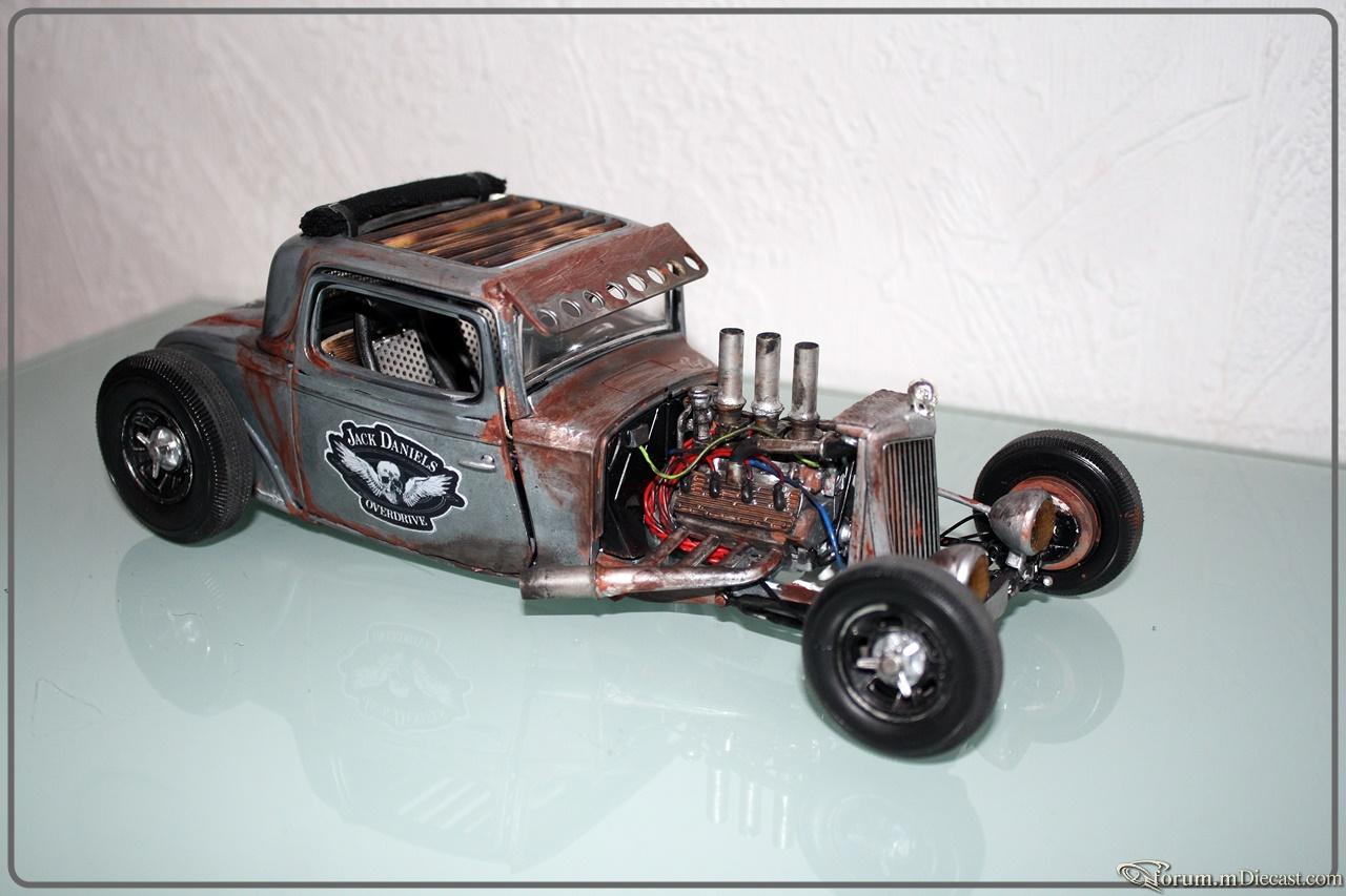

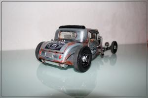

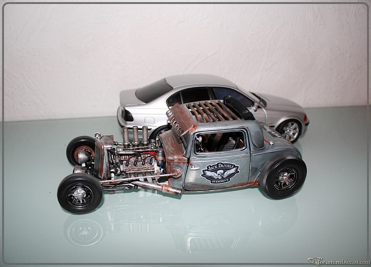

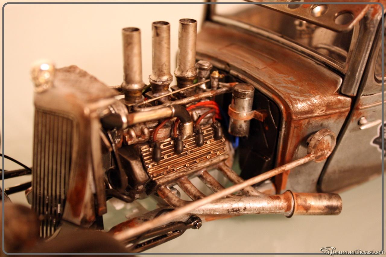

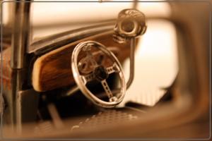

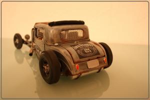

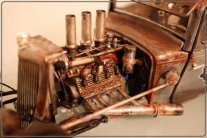

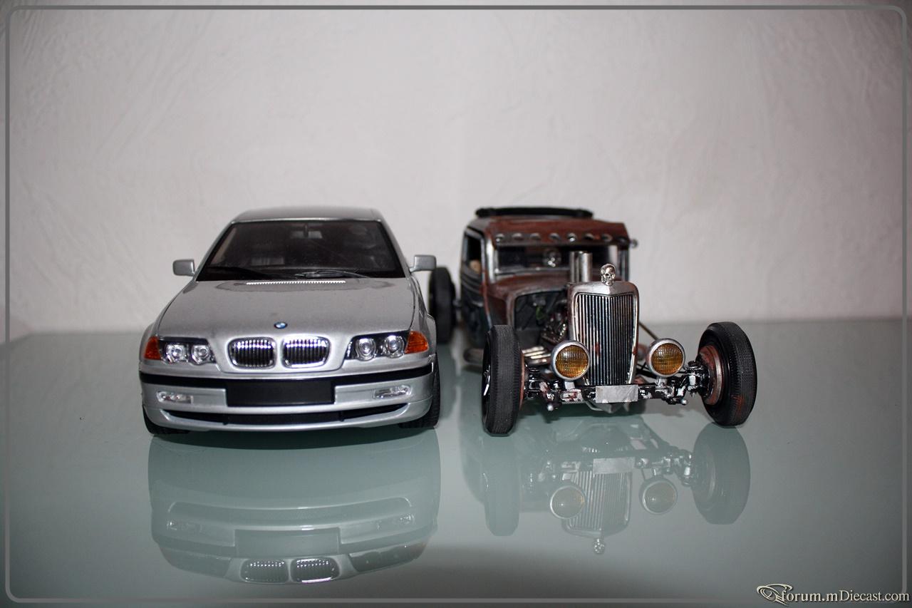

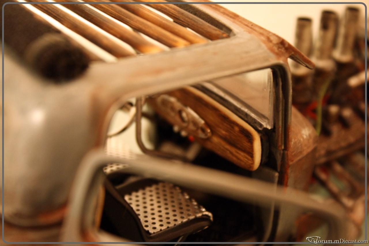

Всем привет,
решил представить свою новую переделку. Так как я большой фанат Хот-рода и всё что с ним связано,то идей просто куча. Жаль,не хватает столько времени на творчество...

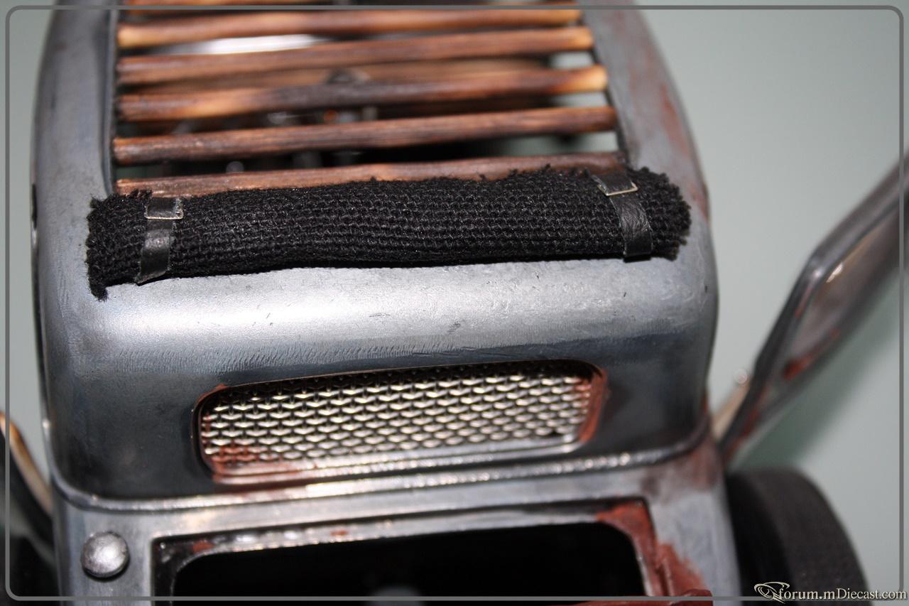

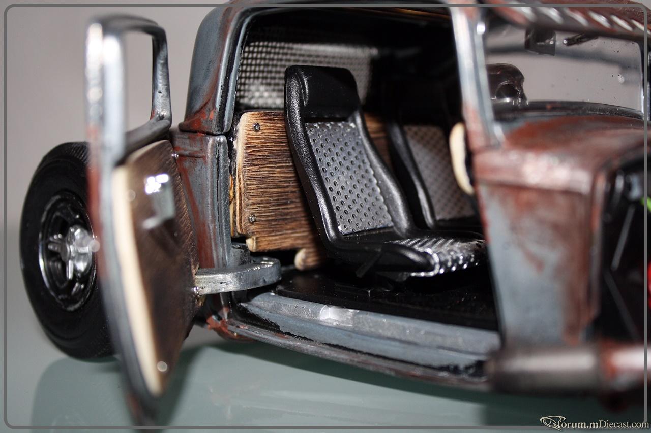

Везде были применены настоящие материалы.На крыше мешковина и кожаные ремешки,в салоне дерево,в задней части кузова алюминий.

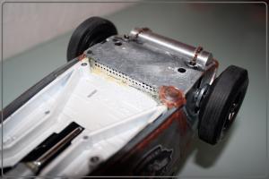

Итак,базис переделки послужил простой кузов от Yatming 1932 Ford 3 Window Coupe,рама и передняя часть включая решетку-гриль от 1934 Ford V8. Передняя ось от 1930 Dodge.
Как и фары тоже.Раму пришлось полностью засунуть в салон и переделать,распилить на части,зад перевернуть,так как задняя ось теперь в багажнике,переднюю часть пришлось переделать тоже,дабы вместился Offenhauser V8 c тремя карбюраторами от Rochester. Полностью была добавлена вся моторная электроника со всеми кабелями,проводами и прочими добавками. Также были переделаны выхлопные трубы с двух сторон. Внутри на двери,кокпит и заднюю панель салона применось дерево,точнее сказать тонкая фанерка,заранее обработаная под старину. Руль от GMP,также переделанный,рычаг передач придуман сам.Сиденья от корветта,переделанные под bomberlook. Колесная база полностью от GMP.Также имееются дисковые тормоза и тросики. Сверху люк,под стиль хот-рода,со старыми балками.Дниже полностью проработано.Добавлен алюминиевый бензиновый бак,скрепленный намертво ржавыми цепями.Декали делал и клеил тоже сам. В конце концов вся модель была покрыта грязью,ржавчиной и моторным маслом.Конечно от Revell.
Ну вроде всё.Если что забыл буду периодически добавлять.Жду ваших мнений!
