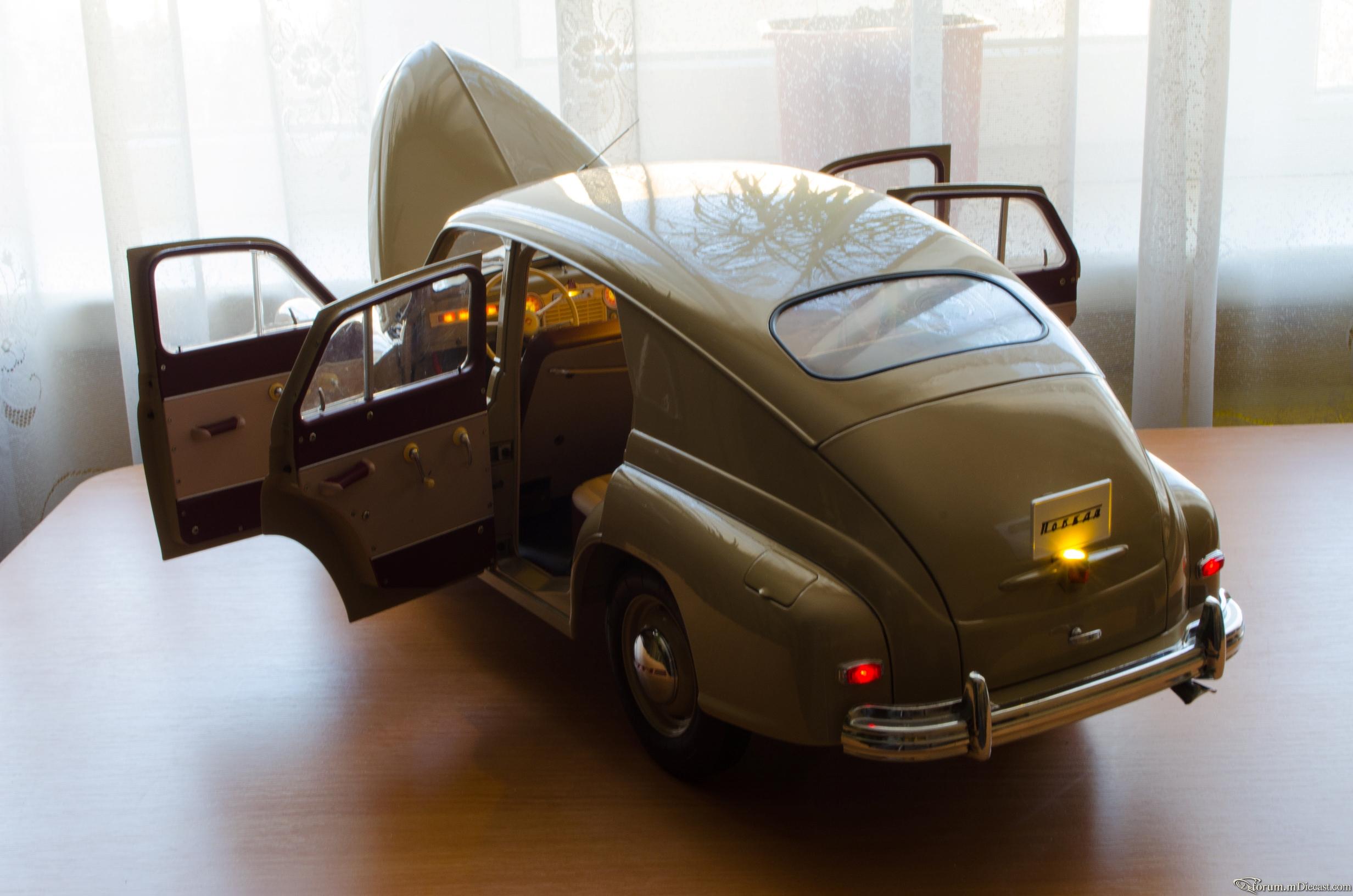

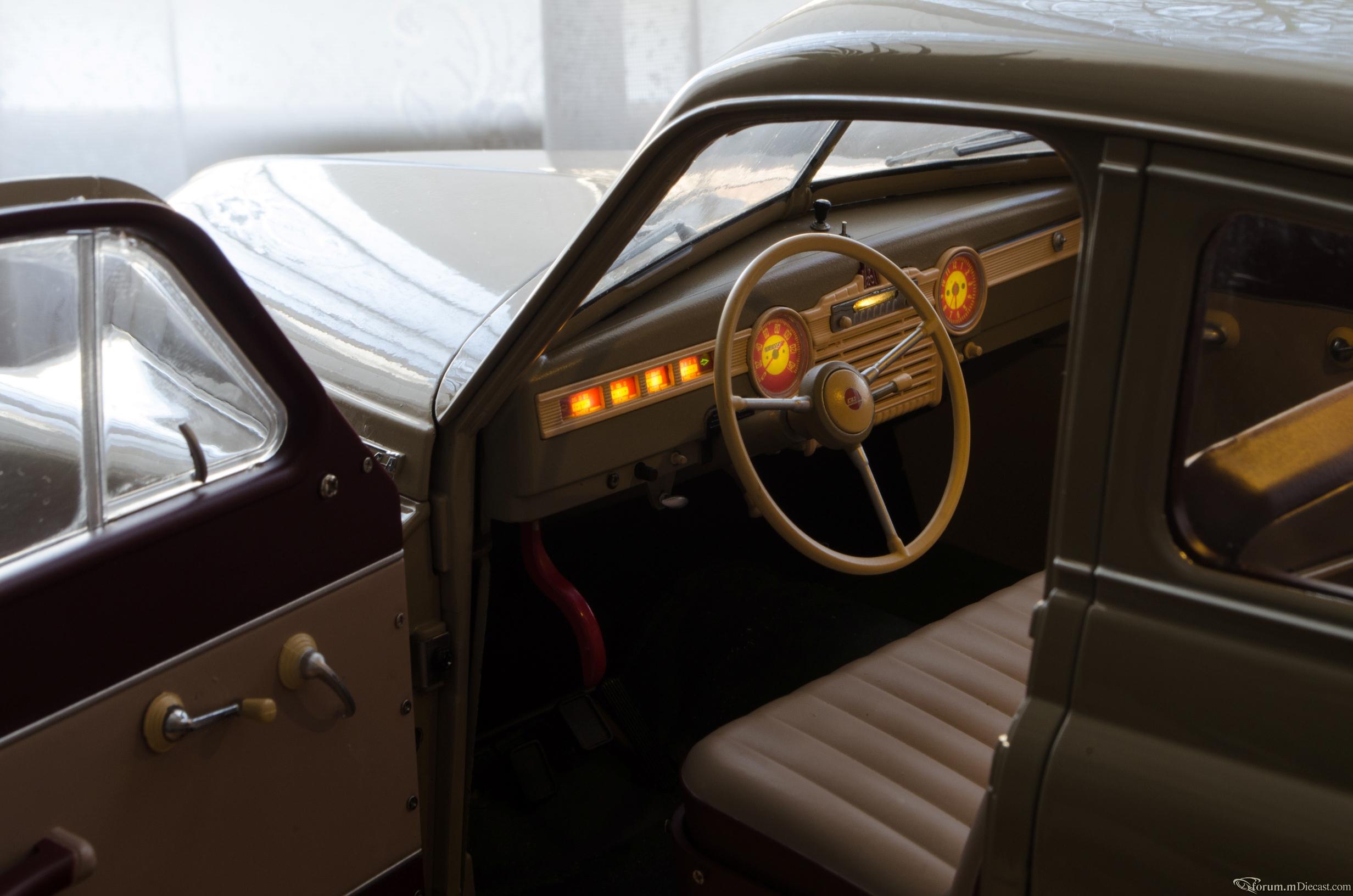

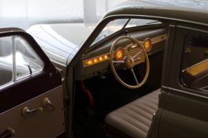

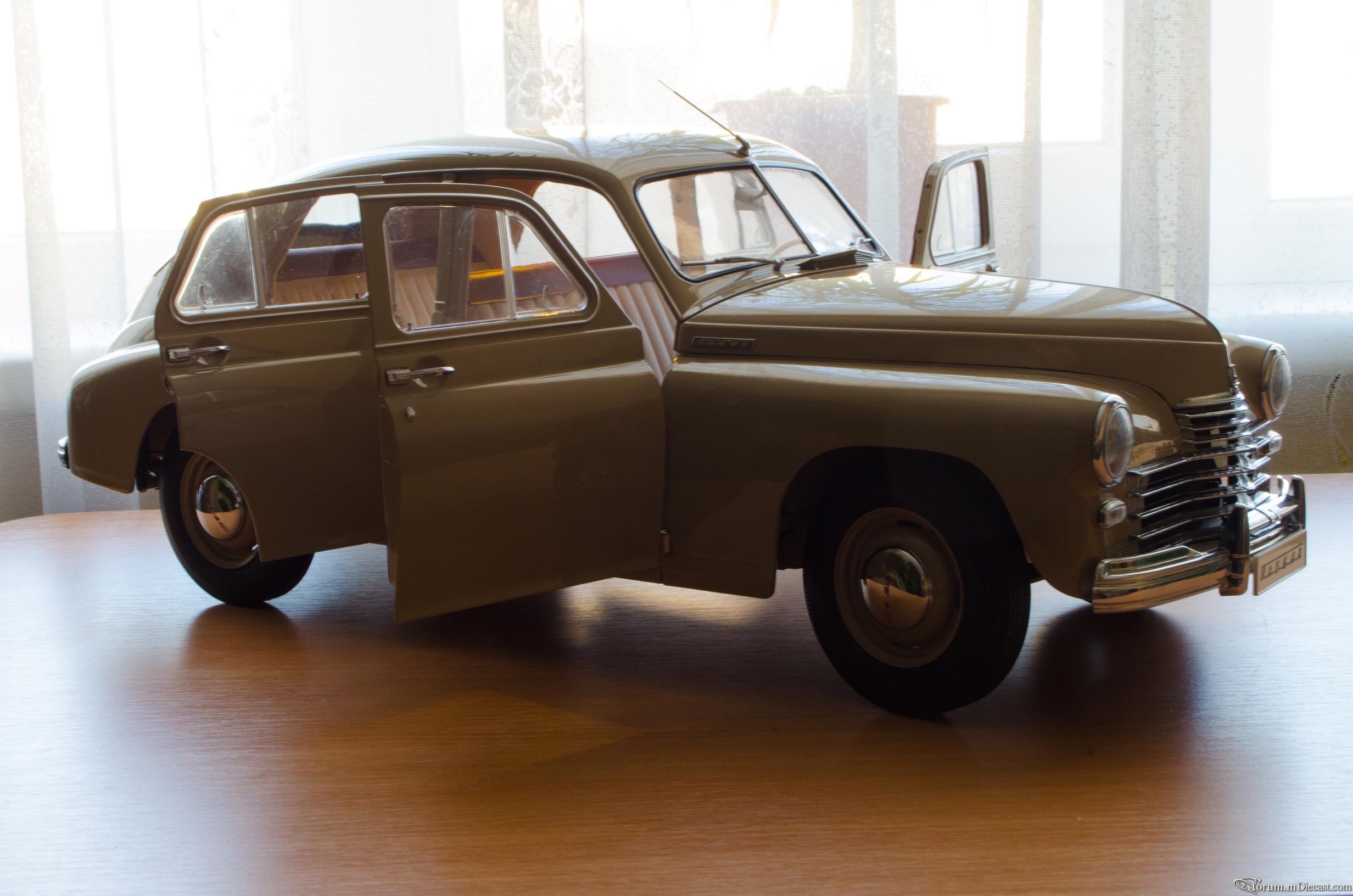

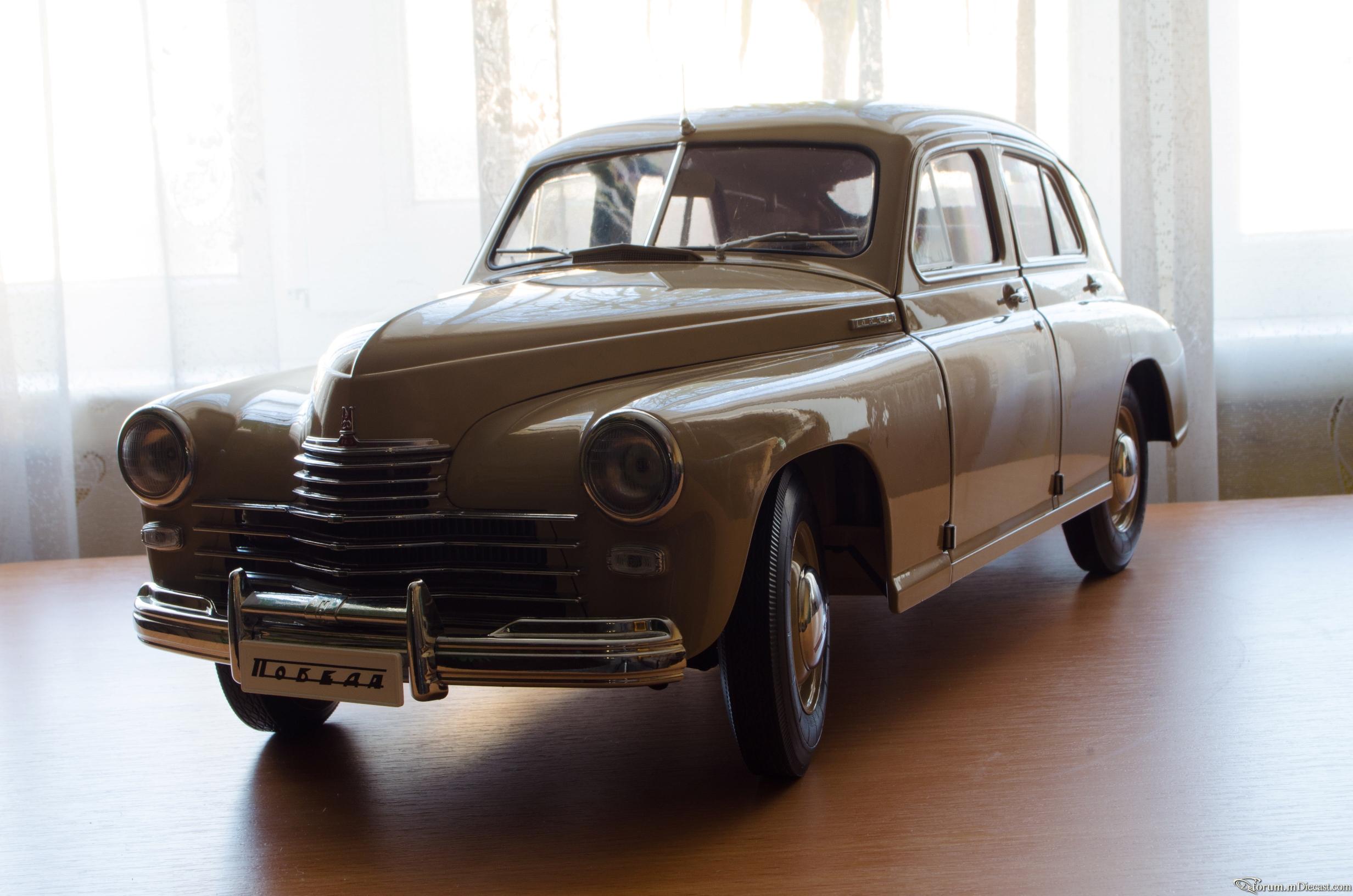

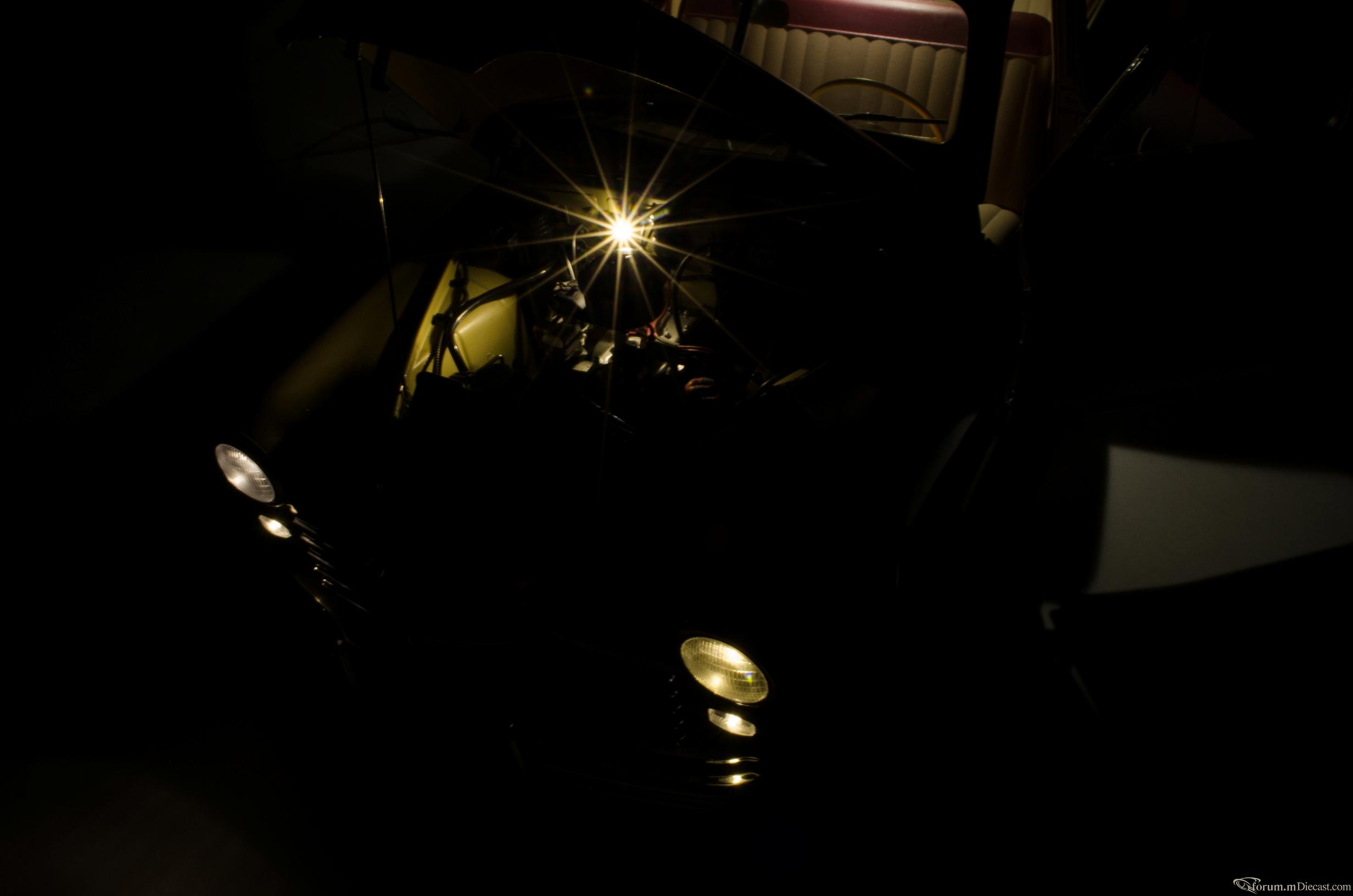

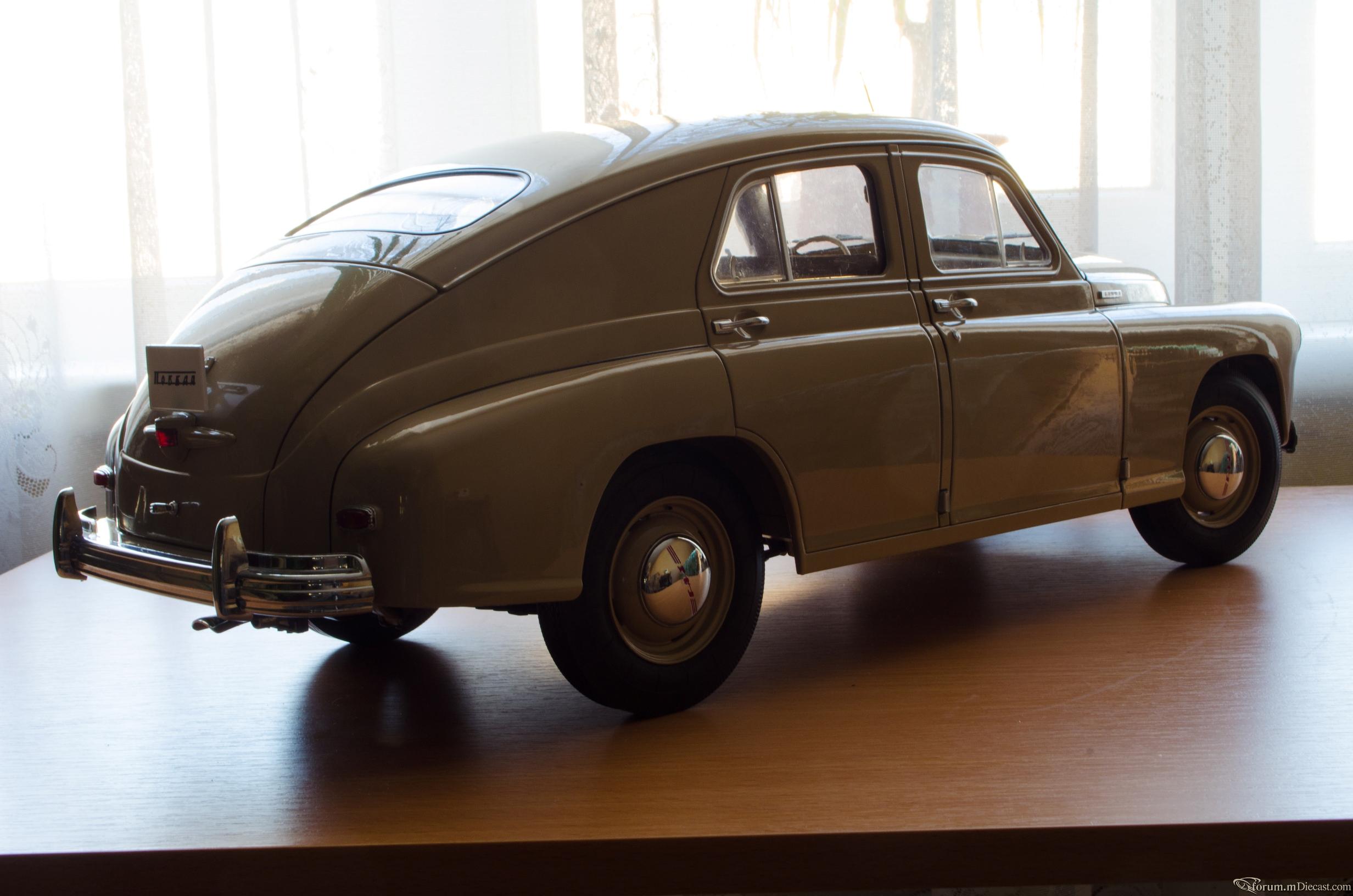

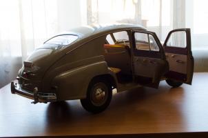

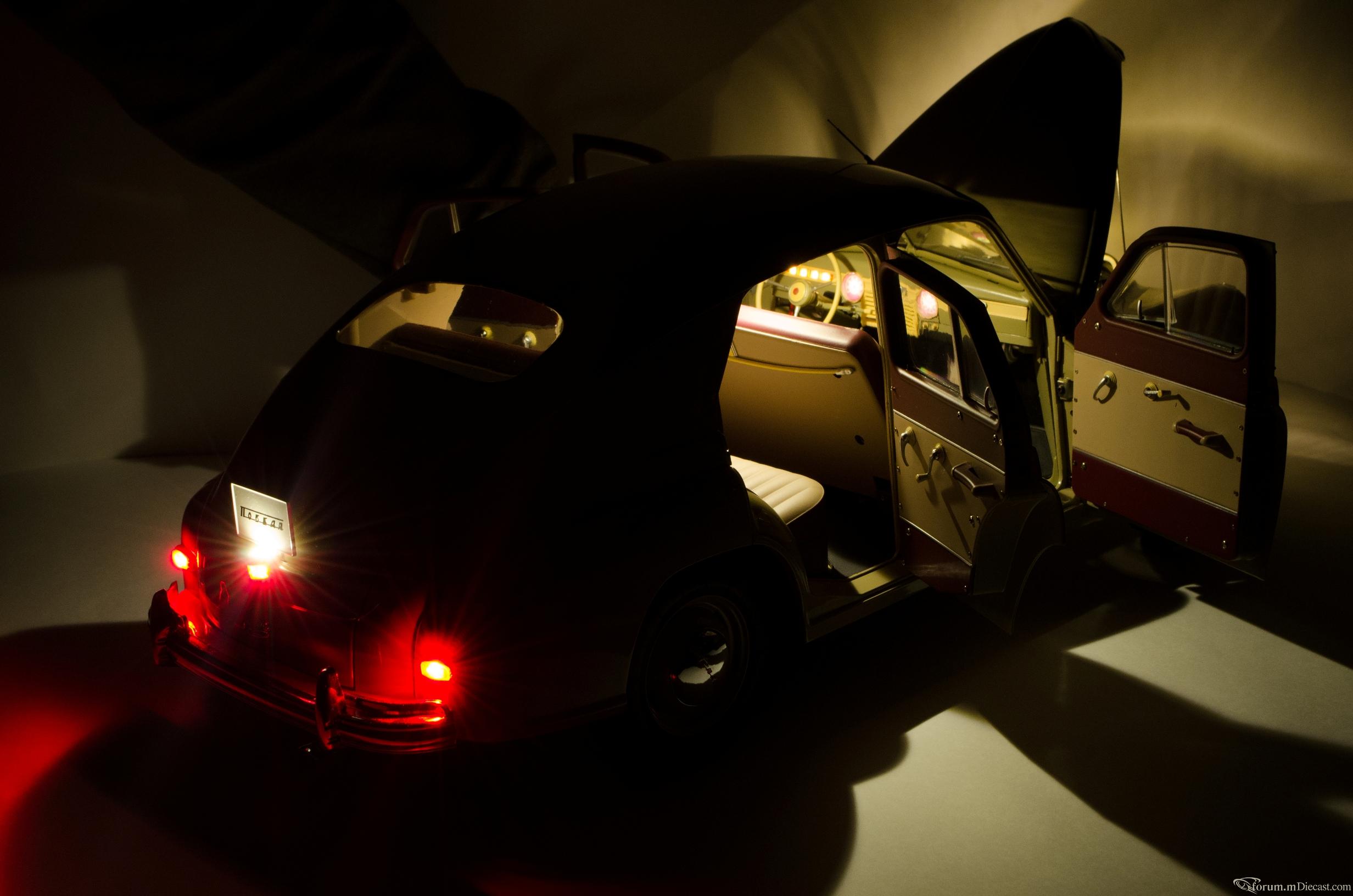

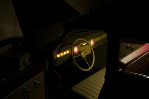

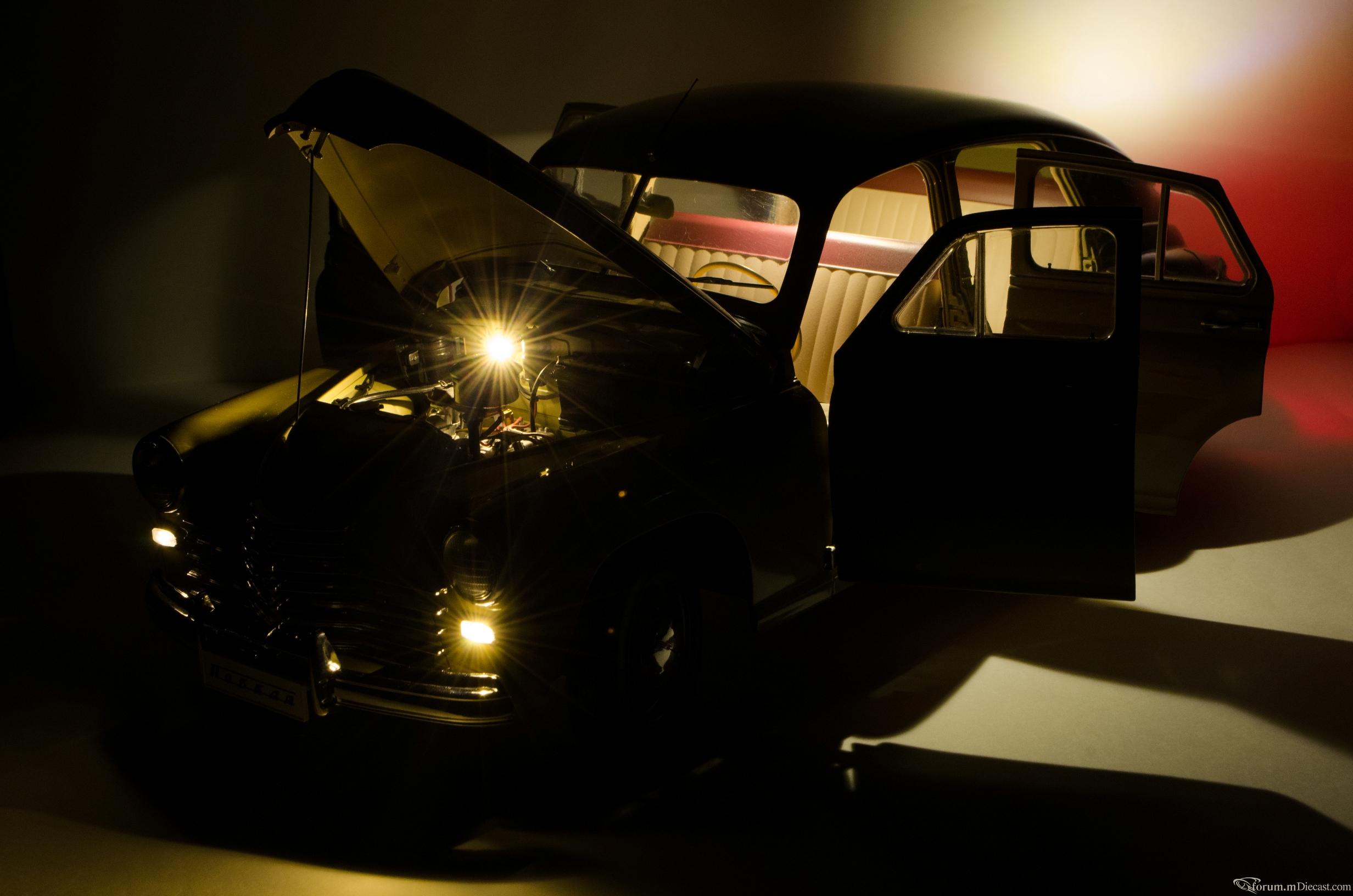

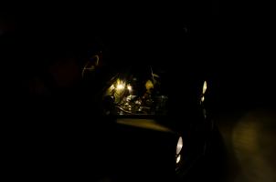

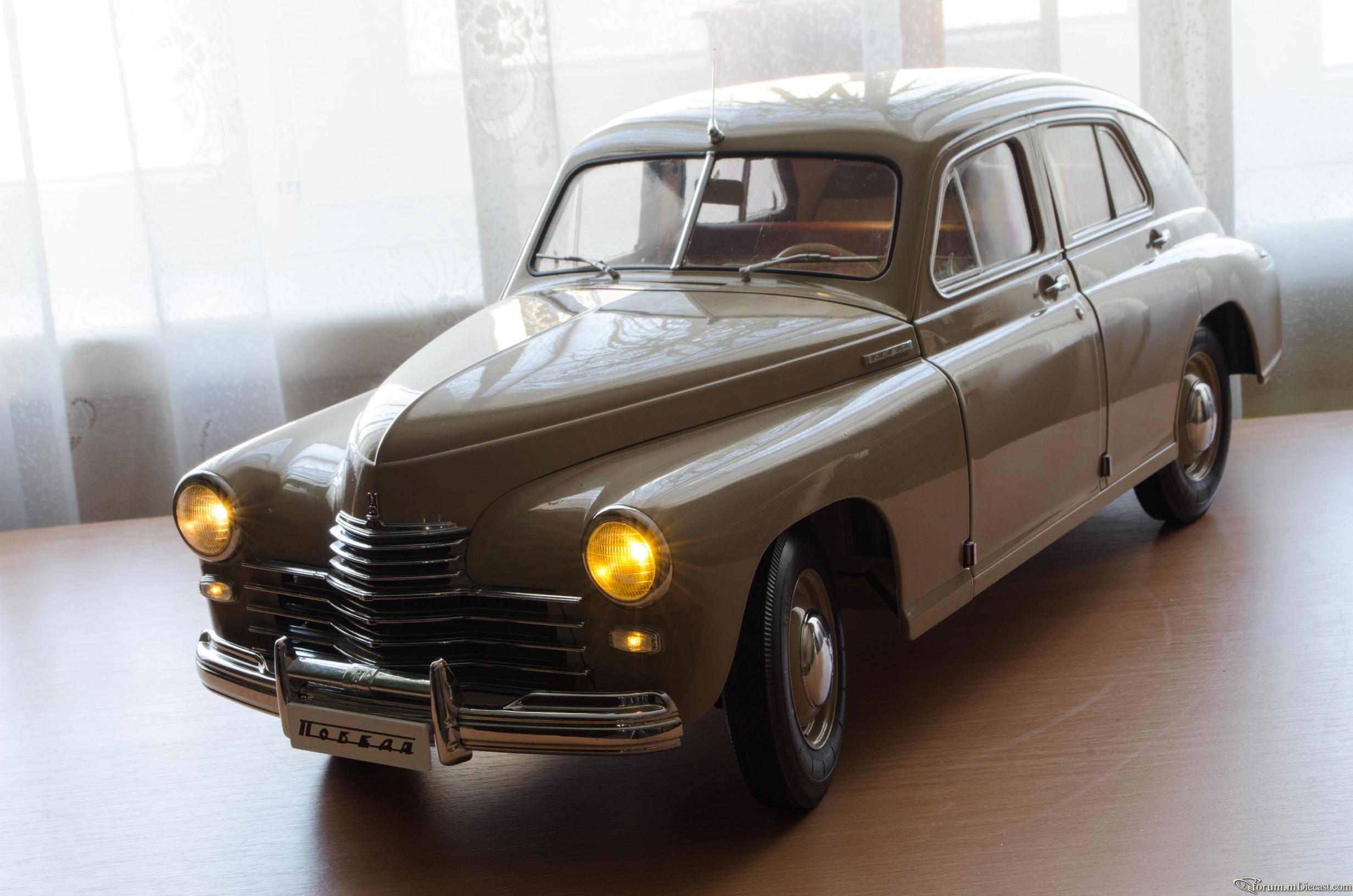

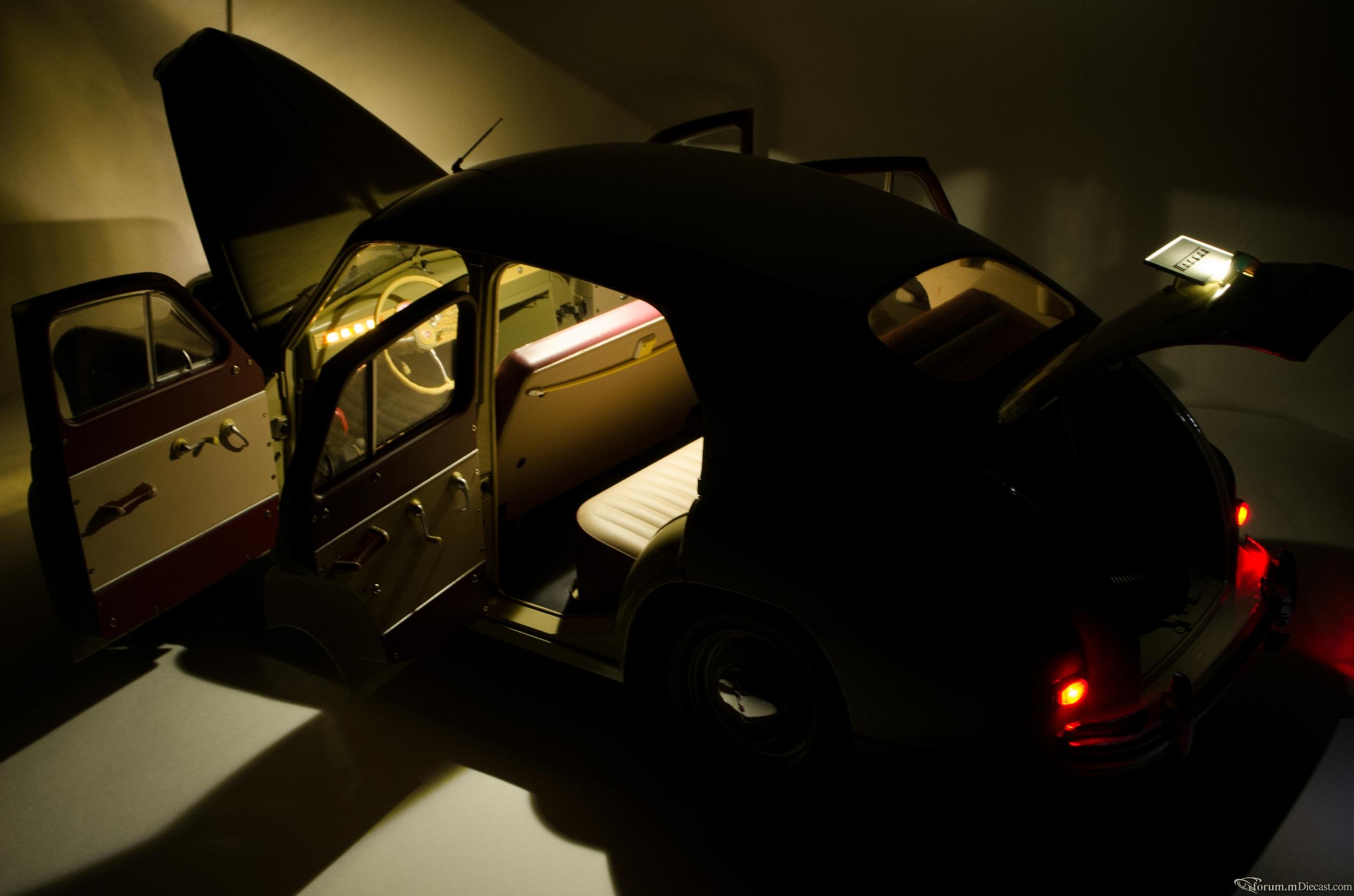

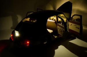

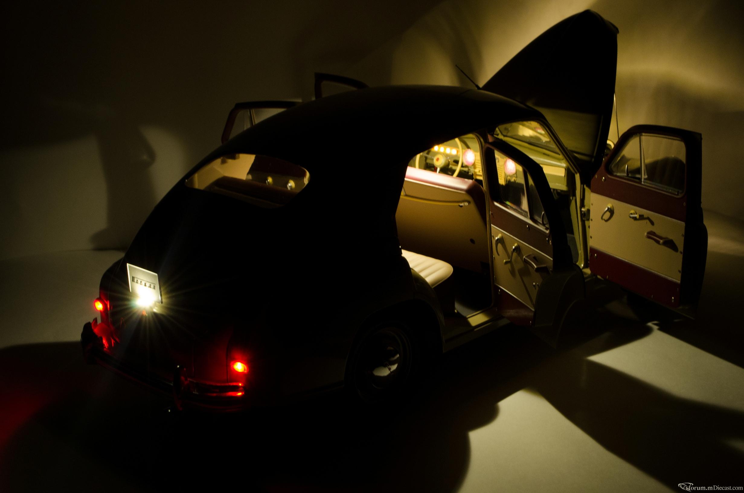

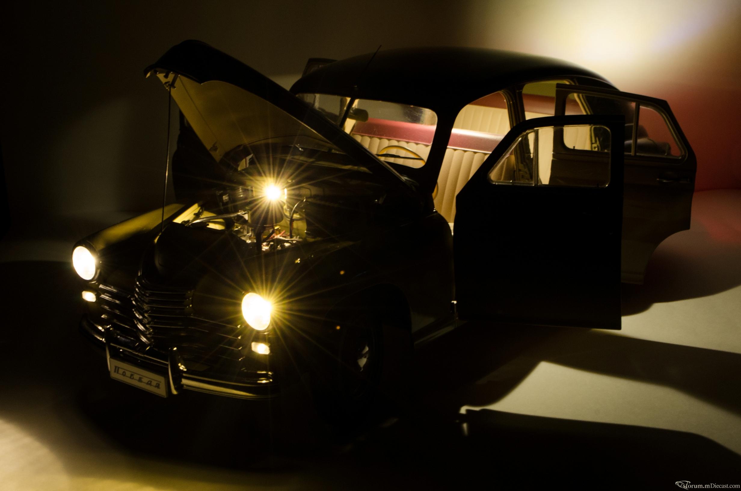

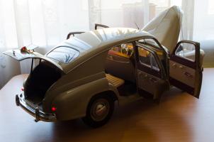

Уверен что у всех кто собрал эту малютку навязался вопрос "какого хрена тут такая фиговая электросистема" дабы исправить эту недоработку со стороны производителя взялся за паяльник, тем более судя по посадочным местам под динамик в перегородке между двигателем и салоном подразумевалась установка динамика симулирующего работу двигателя, а также место под какой то микро выключатель в области ключа зажигания за замочной скважиной, вообщем при желании при размерах этой модели тут можно много чего наворотить. Но поскольку модель не моя а моего товарища обошлись лишь достоверной Электросистемой
Итак

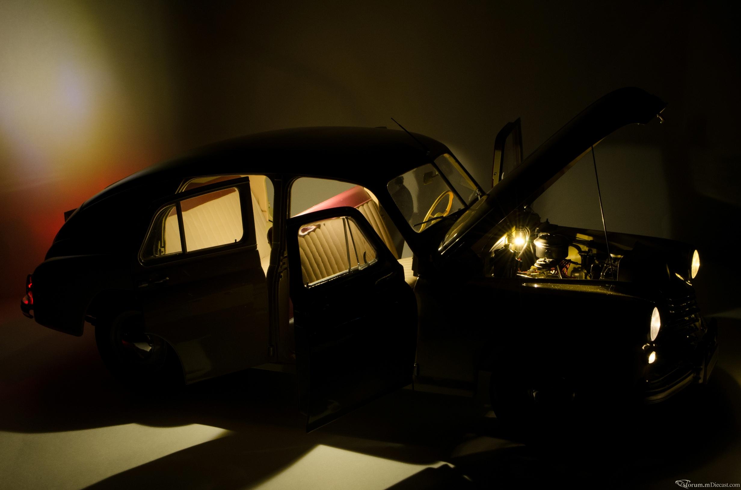

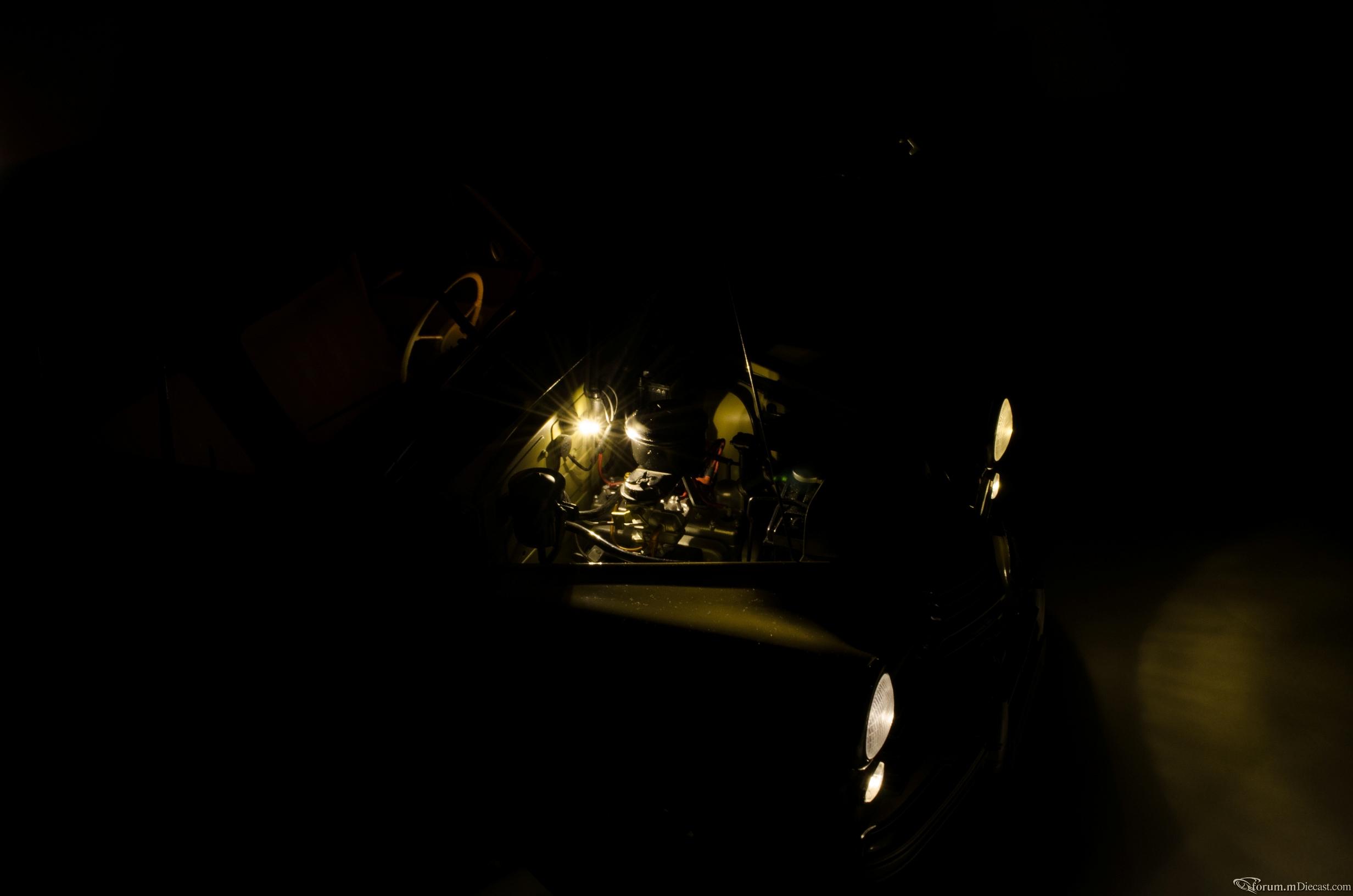

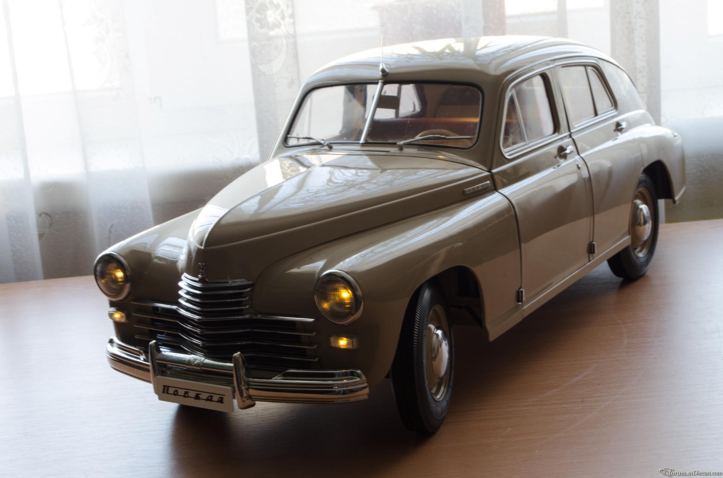

Полный демонтаж старой проводки со всеми светодиодами, прокладка новых магистралей установка светодиодов теплого свечения в переднюю оптику и во все узлы подсветки приборов, подкапотная лампа, лампа багажника
Управление головным освещением управляет штатная микрокнопка слева от рулевой колонки и имеет 3 режима
1 габариты (нижние подфарники)
2 ближний свет
3 дальний свет

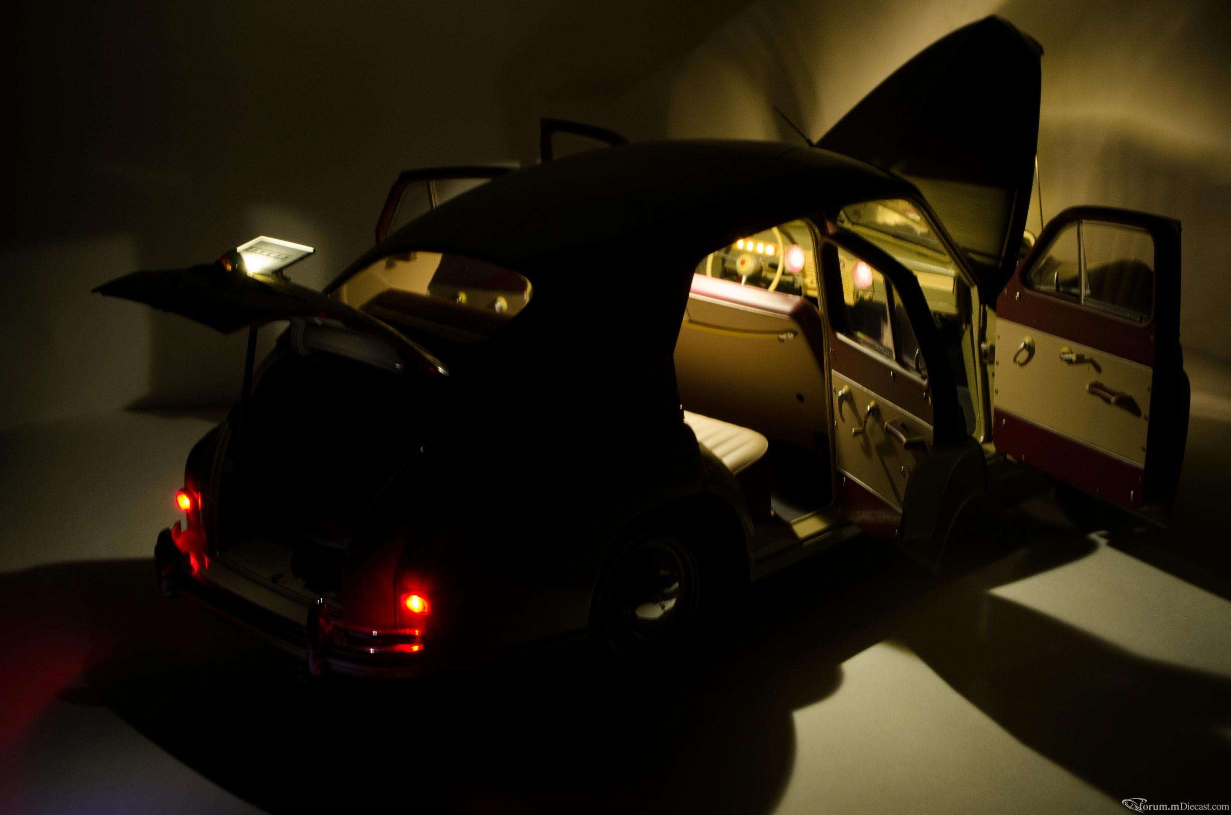

При включении головного света подается питание на подкапотную лампу и подсветку багажника активации которых происходит при открытии
Включение поворотов
Добавил микровыключатель там где в настоящей Победе стоит тумблер включение посредине торпеды рядом с рукояткой ручных дворников
1 нажатие левый поворот
2 нажатие правый поворот
3 выключение
На приборной панели рабочие индикаторы поворотов
Педаль тормоза
При нажатии стопы загораются на порядок ярче чем в заводской версии также добавил светодиод в дополнительный стоп сигнал разделяющий место с подсветкой номера
При открытии дверей загорается свет в салоне также его можно включить принудительно тумблер спрятал в бардачке в котором тоже включается подсветка при открытии)))))
Питание осталось штатным 3 батарейки типа ААА (Микропальчик)
Итог:
