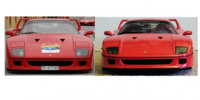

Ну и главный косяк F40 от Киошо – как оказалось пропорции! Не знаю, были ли на форуме эти сравнения или нет, но фары у модели реально раскосые и спереди середина капота вытянута по ширине!
Прикрепленное изображение: f40front.jpg Прикрепленное изображение: f402.jpg
Так что здесь сравнение явно в пользу формы передка Bburago/HW
Прикрепленное изображение: q2a33okqz7yh7d4t9ash.jpg
И сзади тоже косяк - фонари сильно смещены к центру.

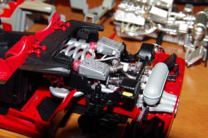

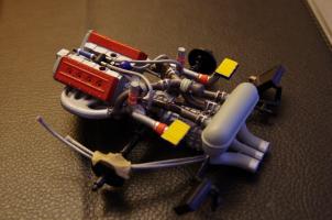

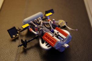

В общем, пришлось переделывать почти все – выхлопные трубы, клапанные крышки, впускной коллектор, турбины...
Но вот что получилось как промежуточный вариант
Прикрепленное изображение: IMGP5023.JPG Прикрепленное изображение: IMGP5024.JPG Прикрепленное изображение: IMGP5025.JPG
Здесь на фото еще нет впускного коллектора с интеркулерами и топливных реек, а также маслопроводов от радиатора двигателя и высоковольтных проводов.

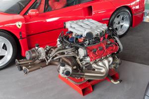

Оригинал
Прикрепленное изображение: 1987-ferrari-f40-35_1280x0.jpg
К сожалению, переделать ббураговский или хотвиловский впускной коллектор очень тяжело, в это плане коллектор киошо выглядит как у оригинала

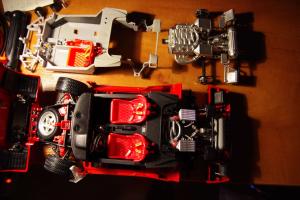

Между тем меня все чаще посещала мысль – а не купить ли вместо Ббураго для переделки ХотВилс? Не элит, т.к. не имеет смыла, а обычный - он детализирован лучше, чем Ббураго. Так и сделал. Хот Вилс имеет стекла в дверях, тормозные диски, радиатор спереди (правда все равно он установлен не правильно), заднюю подвеску с нормальными пружинами и амортизаторами, салон правильного черного цвета, передние брызговики как на оригинале. Когда модель пришла, оказалось, что и окраска у нее гораздо лучше Ббураговской и мелочи кузова больше соответствуют оригиналу.
Была опаска, что готовый двигатель от Ббураго не встанет на раму ХотВилс, но все подошло вроде бы без проблем, что еще раз доказывает, что фактически это одна и та же модель.
Пока примерка
Прикрепленное изображение: IMGP5132.JPG Прикрепленное изображение: IMGP5133.JPG

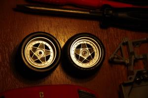

Колесные диски и тормоза.
Как уже сказал решил использовать ббураговские диски с шинами. Покрасил их как оригинал в два цвета - центр серебро и полка хром.
Прикрепленное изображение: DSC_0049.jpg Прикрепленное изображение: IMG_1208_zpsa5f7592e.jpg
Тормозов у ббураго нет Изображение, у HW тормоза - пародия, так что нормальные тормоза делал из кита тремониа. Травление приклеено на пластик, чтобы толщина соответствовала толщине реального диска. Суппорта заказал через Lucky689, за что ему спасибо большое. После того, как все было покрашено осталось самое сложное - собрать все так, чтобы колесо крутилось, диск не шел винтом, суппорт стоял на месте и не задевал за спицы Изображение. В общем результатом очень доволен!) Центральная гайка со шплинтом еще будет.
Прикрепленное изображение: IMGP6834.JPG Прикрепленное изображение: IMGP6836.JPG Прикрепленное изображение: IMGP6842.JPG
А это - раскрашенный передний амортизатор.
Прикрепленное изображение: IMGP6840.JPG

Проект движется, правда очень медленно.
Вот переломный момент - почти готова нижняя часть FERRARI F40! Изображение
Прикрепленное изображение: IMGP7193+.jpg Прикрепленное изображение: IMGP7197+.jpg Прикрепленное изображение: IMGP7198+.jpg
Прикрепленное изображение: IMGP7202+.jpg Прикрепленное изображение: IMGP7205+.jpg Прикрепленное изображение: IMGP7207+.jpg
Прикрепленное изображение: IMGP7210+.jpg Прикрепленное изображение: IMGP7213+.jpg Прикрепленное изображение: IMGP7216+.jpg
Прикрепленное изображение: IMGP7218+.jpg Прикрепленное изображение: IMGP7222+.jpg Прикрепленное изображение: IMGP7223+.jpg
Прикрепленное изображение: IMGP7226+.jpg Прикрепленное изображение: IMGP7233+.jpg Прикрепленное изображение: IMGP7235+.jpg
Прикрепленное изображение: IMGP7243+.jpg Прикрепленное изображение: IMGP7244+.jpg Прикрепленное изображение: IMGP7246+.jpg
